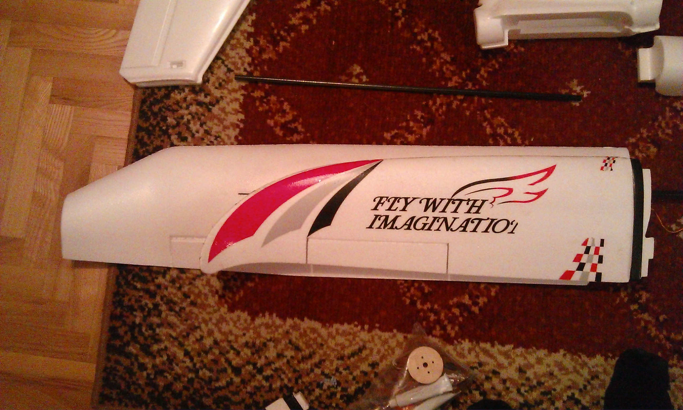

Dziś przyszła do mnie paczka, a w niej Skywalker 1900 :)
WP_20141222_001.jpg [ 277.51 KiB | Przeglądane 20224 razy ]
WP_20141222_007.jpg [ 321.98 KiB | Przeglądane 20224 razy ]
Jestem pod wielkim wrażeniem tego modelu! Choć często widziałem go w Urszulinie to nie miałem świadomości że jest on aż tak ładowny w środku.

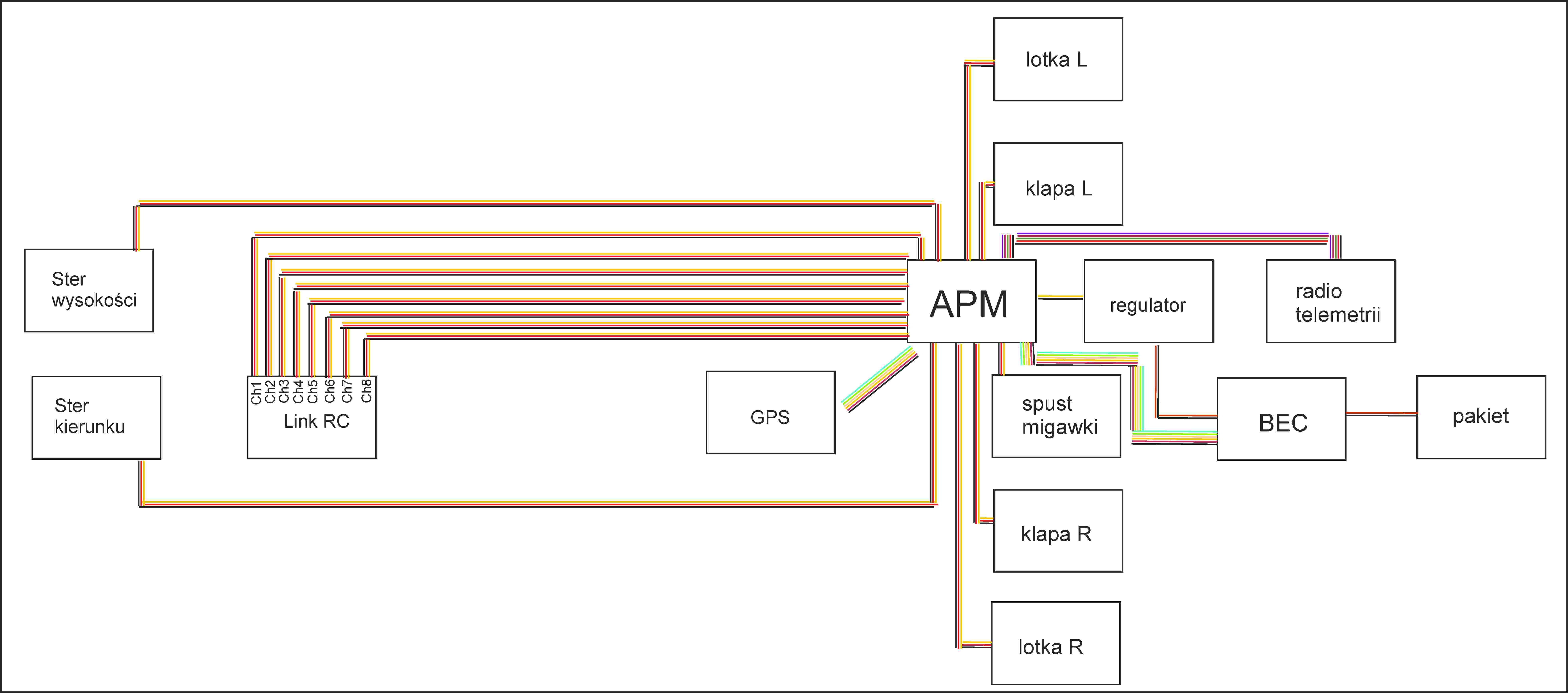

Przestrzeń trójkątną mogę wypełnić twardą pianką z packi murarskiej, mam z tego zrobioną obudowę do odbiornika w sky surferze i wydaje mi się że to mocny materiał. Raczej zrobię takie jarzmo rurki w ogonie ze sklejki. Sam model będę kleił dopiero gdy wymyślę sposób mocowania aparatu cyfrowego. Nie wiem jeszcze czy lepiej będzie zamocować go na twardo czy lepiej zastosować gimbal 1 osiowy.
Jeśli chodzi o kable to nie mam jeszcze całej elektroniki, plan rozmieszczenia gratów mam taki jak niżej na obrazku. Nie jestem pewien czy regulator może być tak blisko APM, bo na tej płytce jest kompas.
Beznazwy-1.jpg [ 328.16 KiB | Przeglądane 20143 razy ]
Zrobiłem szybki schemat kabli w modelu. Zastanawiam się które masy i napięcia mogę ze sobą połączyć? Liczę na Waszą pomoc w tym zakresie:)
elektronika.jpg [ 388.05 KiB | Przeglądane 20143 razy ]
Pozdrawiam Janek.
 Tytuł: Re: skywalker 1900 - fotogrametryczna platforma UAV
PostNapisane: wtorek, 23 grudnia 2014, 18:45
Widziałem SW z regulatorami zamocowanymi na zewnątrz pod silnikiem.
Co do mas , miałem przewód od odbiornika RC do autopilota gdzie + i masa dla wszystkich kanałów była wspólna + 6 kabelków sygnałowych, tak samo były zasilane serwa na ogonie ( masa, + , i 2 x sygnał). Coś namodzileś z połączeniem BEC i regulator.
Pakiet ->regulator -> silnik
Pakiet -> regulator -> APM ale wypinasz '+' i jego nie łączysz z niczym, wypinasz i izolujesz ( nie obcinaj bo pozbawisz się możliwości programowania regulatora, , ewentualnie masz dodatkowe źródło +5V na pokładzie
Pakiet -> BEC->APM tu będziesz miał zasilanie APM
Ze względu na zakłócenia często stosuje się 2 pakiety jeden zasilanie modelu drugi zasilenie linku Video. Co u Ciebie oznacza Radio telemetria?

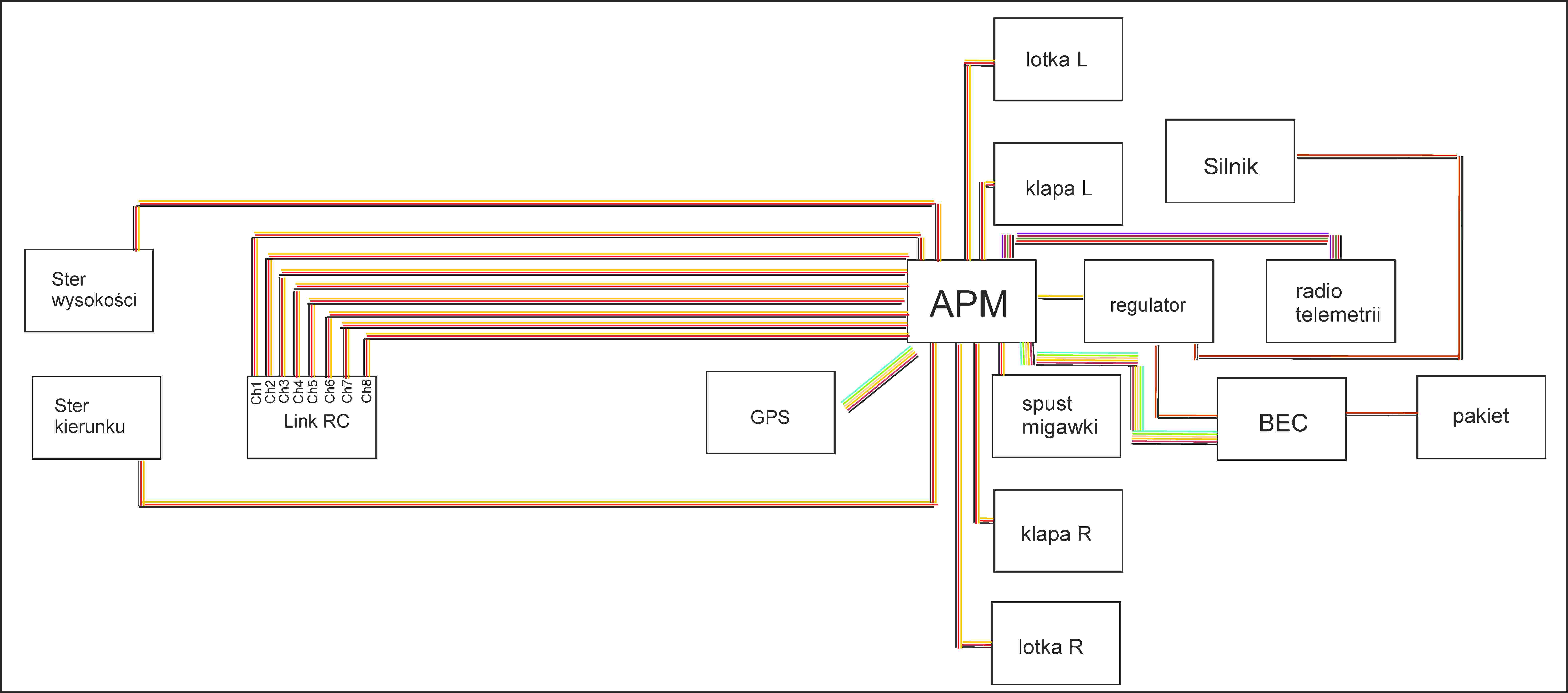

Rzeczywiście zapomniałem o silniku. Teraz wydaje mi się że jest ok. A czy w przypadku sumowania + i masy powinienem zastosować trochę grubszy kabelek?
elektronika1.jpg [ 399.46 KiB | Przeglądane 20123 razy ]
Jeśli chodzi o regulator to podoba mi się rozwiązanie z umieszczeniem go pod śmigłem, widziałem na paru filmikach takie rozwiązanie, chyba będzie wtedy też mniej się grzał.
Radio telemetrii to nadajnik 915 mhz który wysyła telemetrie do komputera, który ma przyczepioną antenę z zestawu przez usb. . Dzięki temu będę mógł widzieć to wszystko co Wy widzicie na osd: wychylenia, prędkość, wysokość, pozycję, rssi, oraz to w jaki sposób idzie realizacja zaplanowanej misji.

Brakuje połączenia pakiet ->regulator
Zdecydowanie przy łączeniu "+ i masy" przydadzą się grubsze kabelki ale zysk jest spory (3x8=24 -> 8+2=10)

W schemacie nie bezpośredniego połączenia pakiet->regulator bo BEC połączony z czujnikiem napięcia w APM wygląda tak:
Jeśli chodzi grubsze kabelki to powinienem coś policzyć by wiedzieć jakiej powinny być grubości, czy dać po prostu grubsze?

Janek ale ten silnik trzeba jakoś zasilić, przecież nie przez BEC'a ??

Ale tak jak na tym zdjęciu co zamieściłem z jednej strony BEC podłączam pakiet a z drugiej regulator. Regulator jest zasilany bezpośrednio z pakietu.

A czy to jest na pewno BEC a nie czujnik napięcia/natężenia prądu?
Nie znam tego systemu , może to 2w1?

To jest 2 w 1, dobry opis tego jest dostępny na abcrc: http://abc-rc.pl/APM-2-6-BEC

Moduł zasilania jest przeznaczony wyłącznie do zasilania płytki APM
BEC 5V 2A
coś mi się wydaję, że na Twoim schemacie zasila również wszystkie serwa...
Edycja
chyba, że ich zasilanie jest brane z regulatora podpiętego do innego wejścia na APM. Nie wiem , nie znam tego kontrolera.

masz rację, oprócz tego powinienem podłączyć normalnie napięcie z regulatora do APM, przynajmniej tak wynika z tego:

W APM jest zworka(JP1), która decyduje o tym, czy jest tylko jeden obwód zasilania czy dwa. Wspomniany wcześniej BEC to zintegrowany czujnik napięcia/natężenia oraz zasilanie płytki APM - z niej nie zasila się serw. Jeśli w układzie mają być serwa (tak jak tutaj) JP1 ma być otwarte, a serwa, FPV i inne odbiorniki zasilanie z osobnego BEC'a np tego z głównego regulatora lub innego zewnętrznego. Przy JP1 otwartym mamy dwa obwody 5V na płytce APM i wspólną masę. O tak:

Dzięki Hubert, mimo że oglądałem parę filmików instruktażowych jak to podłączyć nie zauważyłem że trzeba wyjąć tą zworkę :)

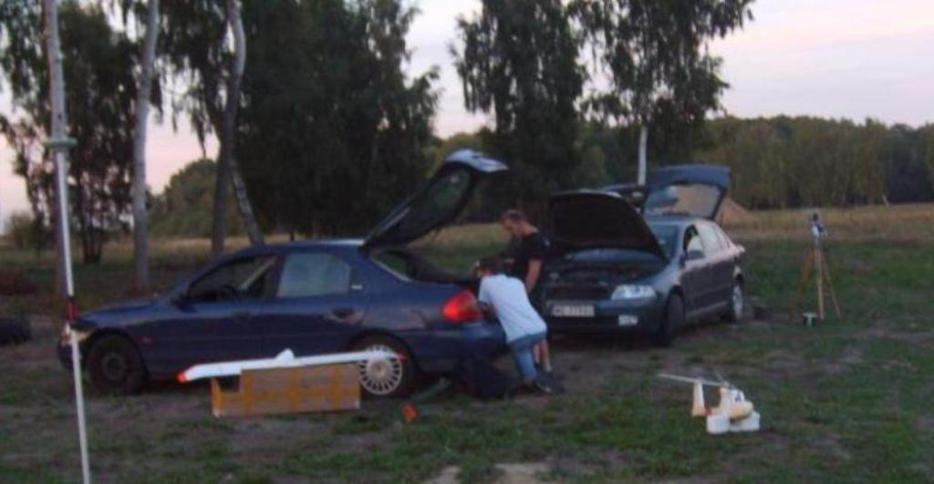

Nie miałem czasu Wam "przeszkadzać" na lotnisku,:
S5000010.JPG [ 93.41 KiB | Przeglądane 14993 razy ]
latałem, ale z Twojego wykresu wynika, że model uspokaja trasę lotu. Wydaje mi się, że nalot na pierwszy punkt trzeba robić z dalszej odległości, tak aby już zdążył ustabilizować się na właściwy kierunek.
To co? jutro powtórka? w samo południe?
