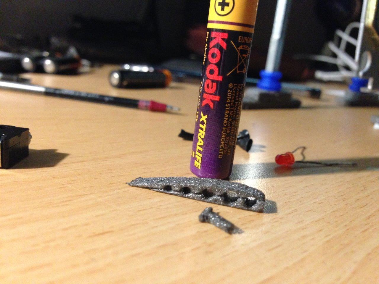

A tutaj próbka jak precyzyjnie to wycina :)
Bateryjka dla porównania wielkości (mały paluszek czyli AAA)
IMG_3475.jpg [ 146.95 KiB | Przeglądane 15221 razy ]
a te niewielkie wałeczki leżące obok to pozostałości po wyciętych otworkach :)
Kurcze, żeby to było minimalnie większe (50x100mm) to już bym coś wycinał :(
