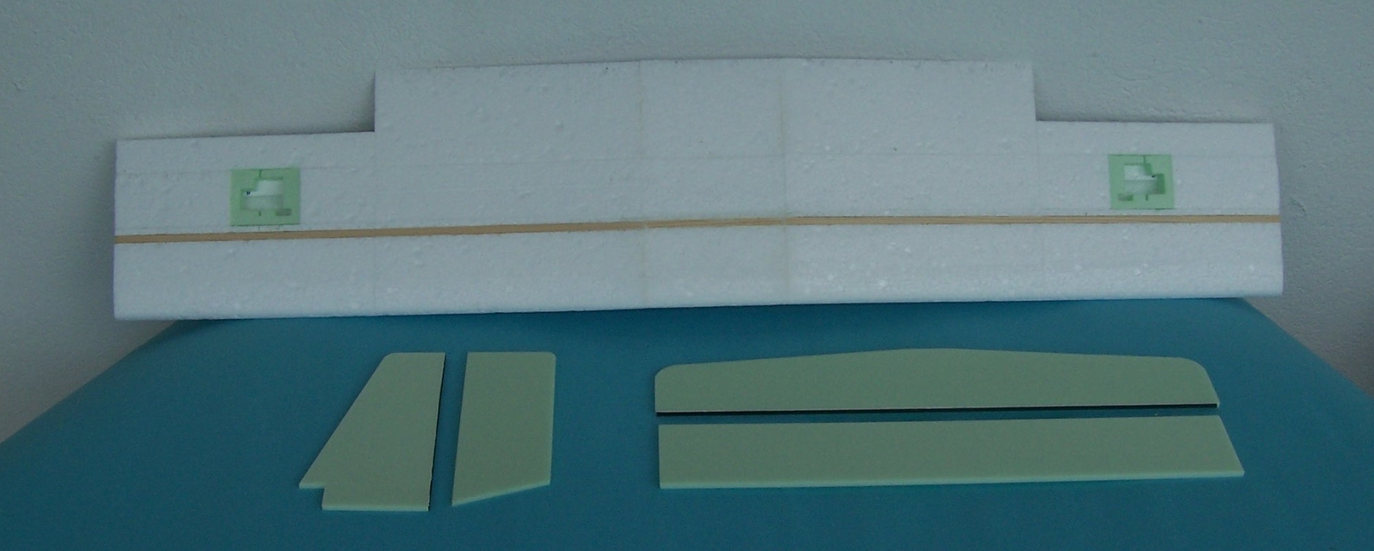

Ponieważ na zdjęciu są wszystkie elementy modelu z wyjątkiem gniazda serw steru wysokości i kierunku , spróbuje je opisać .
Kadłub ;
Dwie części ze styropianu i dwie ze styroduru .
Stateczniki ;
Pięć części ze styrodyru .
Skrzydła ;
Trzynaście części ze styropianu i dwie ze styroduru .
Oraz brakujące gniazdo serw kierunku i wysokości ze styroduru .
Razem model będzie się składał z 23 części ze styropianu i styroduru .

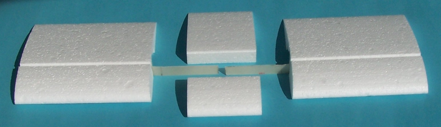

Dodatkowo będzie potrzeba dwie listewki sosnowe , wzmocnienie z węgla 3 X 1 oraz dźwigar skrzydła z sklejki lub płytki włókna szklanego . Dzięki tak dużej ilości części model nie wymaga poza kadłubem ( zaokrąglenie ) żadnej obróbki papierem ściernym .

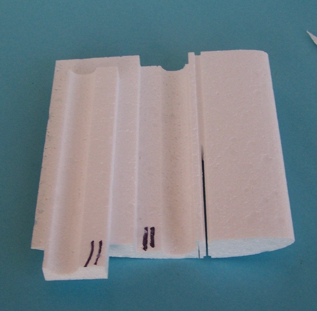

Na tym zdjęciu widać część środkową skrzydła z wyciętą szczeliną na dźwigar i uciętym skosie krawędzi od strony centropłata . Oznaczenie flamastrem potrzebne jest ponieważ skos cięty był razem z wkładka osłaniającą kable .
70.jpg [ 312.21 KiB | Przeglądane 10796 razy ]

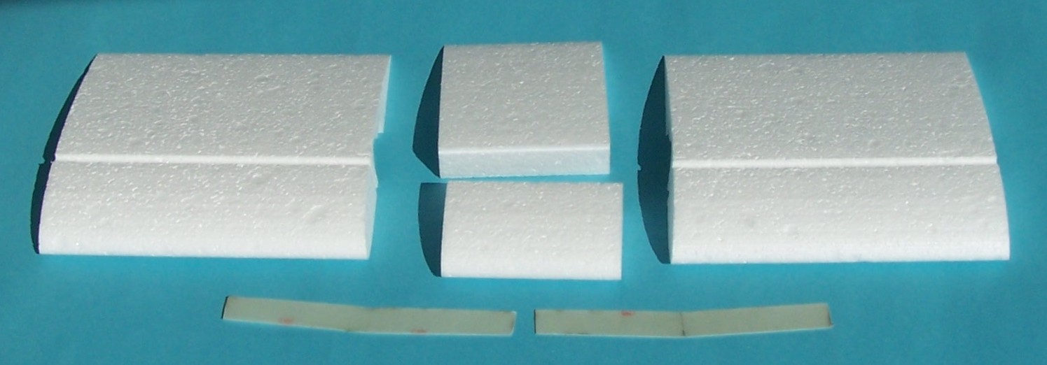

Montaż nowego skrzydła rozpoczęty od zrobienia z płytki włókna szklanego dźwigarów .
71.jpg [ 109.48 KiB | Przeglądane 10746 razy ]
Następnie zostały one wklejone w skrzydła pomiędzy listewki ( dźwigary ) .

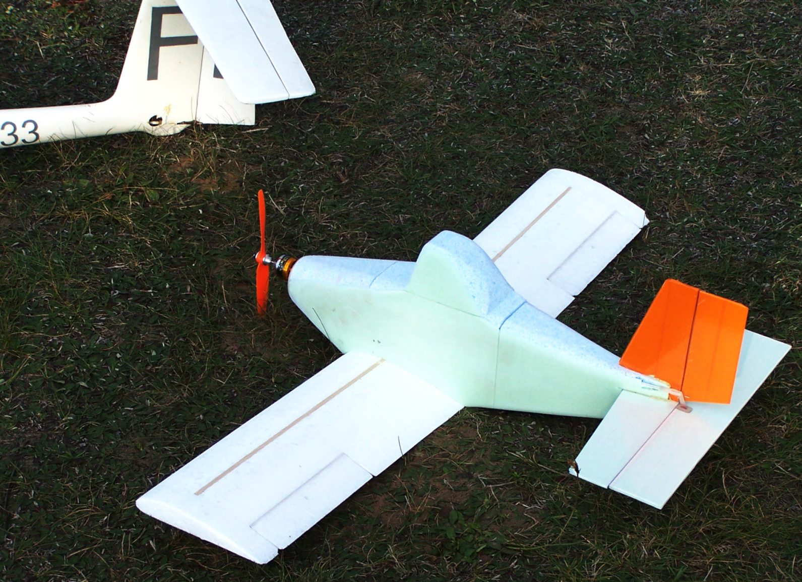

Efekt taki że dasty - junior gotowy do oblotu . Wprawdzie nie wykończony i nie pomalowany , ale chodziło nam o oblatanie go przed zimą .
76.jpg [ 356.17 KiB | Przeglądane 10195 razy ]
Modelik gotowy do pierwszego startu .
77.jpg [ 279.83 KiB | Przeglądane 10195 razy ]
Pilot oblatywacz kol . Filip przy pracy .

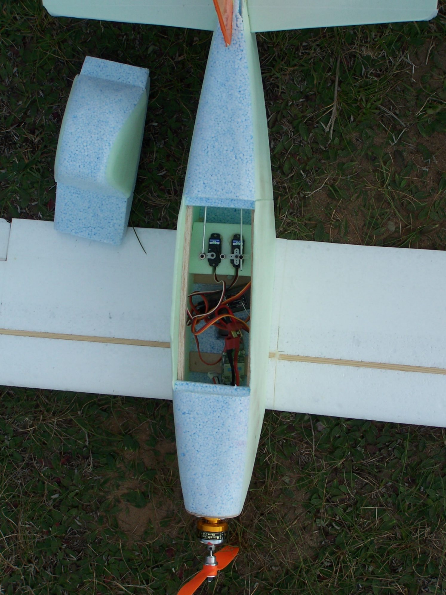

Wnętrze modelu . Widać wyraźnie wzmocnienia kadłuba i moduł mocowania serw steru wysokości i kierunku .
83.JPG [ 54.59 KiB | Przeglądane 10137 razy ]
Widać wnętrze modelu . Sposób zamocowania cięgien sterów . Cięgna wykonane z drutu aluminiowego 2 mm . używanego do spawania . Jest dostępny w sklepach spawalniczych i super marketach w odcinkach metrowych . Są proste , lekkie i co najważniejsze stosunkowo tanie . W podłodze widać kawałki sklejki z przewierconymi otworami . Skrzydła są mocowane do kadłuba dwiema śrubami nylonowymi M 4 które wchodzą w te otwory i mocują całość . Otwory w sklejce są trochę mniejsze tak że nie trzeba nakrętek i wszystko jest mocno oraz łatwo skręcone . Otwór w podłodze służy do przełożenia kabli serw w skrzydłach od lotek .
