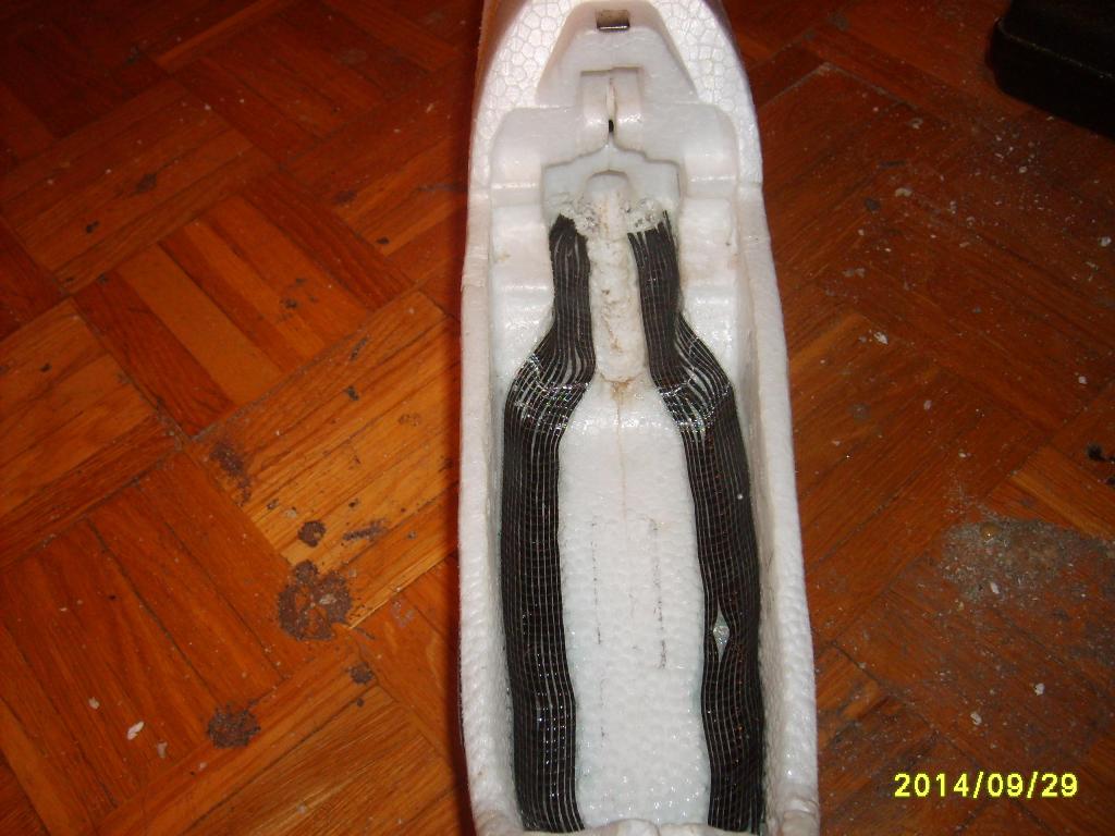

Nie, bez kabinki, ale do Vento Bobs Dedalus dorobię sobie drugą kabinkę w nielotne dni.
Dokupiłem natomiast dzisiaj stateczniki i będą miał cały kompletny kadłub,
S5000201.JPG [ 130.48 KiB | Przeglądane 13792 razy ]
bo jak Wiesz Robert zapewne ich sposób montażu jest taki, że po kilku przekładkach z kadłuba na kadłub i tak trzeba by było kupić nowe lub co gorsze kolejny kadłub :D
W miejscu po kole widać wklejony "klocek" styropianowy.
Dzisiaj reanimowany kadłub zostanie poddany obróbce.

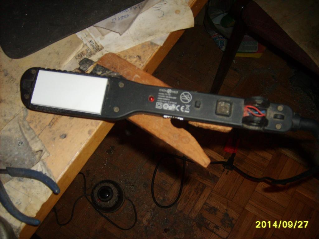

Kadłub został przeszlifowany i wygładzony teflonową nakładką "żelazka do folii". [metoda wyczytana u Kolegów ESA'ków.]

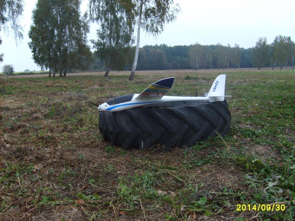

Dzisiaj oblatałem Vento z kadłubem dla Dedalusa.
Jak życie wciąż uczy, nie zawsze jest łatwo i przyjemnie.

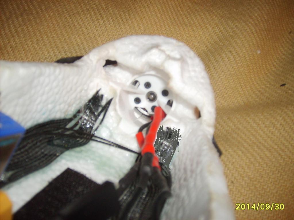

Wszystko zaczęło się rano od montażu silnika. Miałem odpowiadającego parametrami Emax'a, ale rozstaw jego otworów mocujących jest o 90' przestawiony w stosunku do wklejonej wręgi silnikowej. "Wydremelkowałem" nowe przejście na kable silnika, to pikuś.
Wkręcenie dwóch śrubek w silnik to też pikuś, ale nie trzeciej :!: Ta kilka razy wpadała mi pod wręgę i chyc do wnętrza silnika do magnesów. Tak było kilka razy, odkręcanie tych dwóch i wydobywanie śrubki z silnika.
S.JPG [ 121.07 KiB | Przeglądane 13659 razy ]
Na zdjęciu to wygląda łatwo, ale do wręgi jest 3,5 cm przy średnicy dostępu 3 cm.
W dodatku rozmagnesował mi się śrubokręt i pomagałem sobie pensetą. Na szczęście przypomniałem sobie ze szkoły jak się magnesuje.
Z czwartą śrubką na szczęście nie było problemu. :D

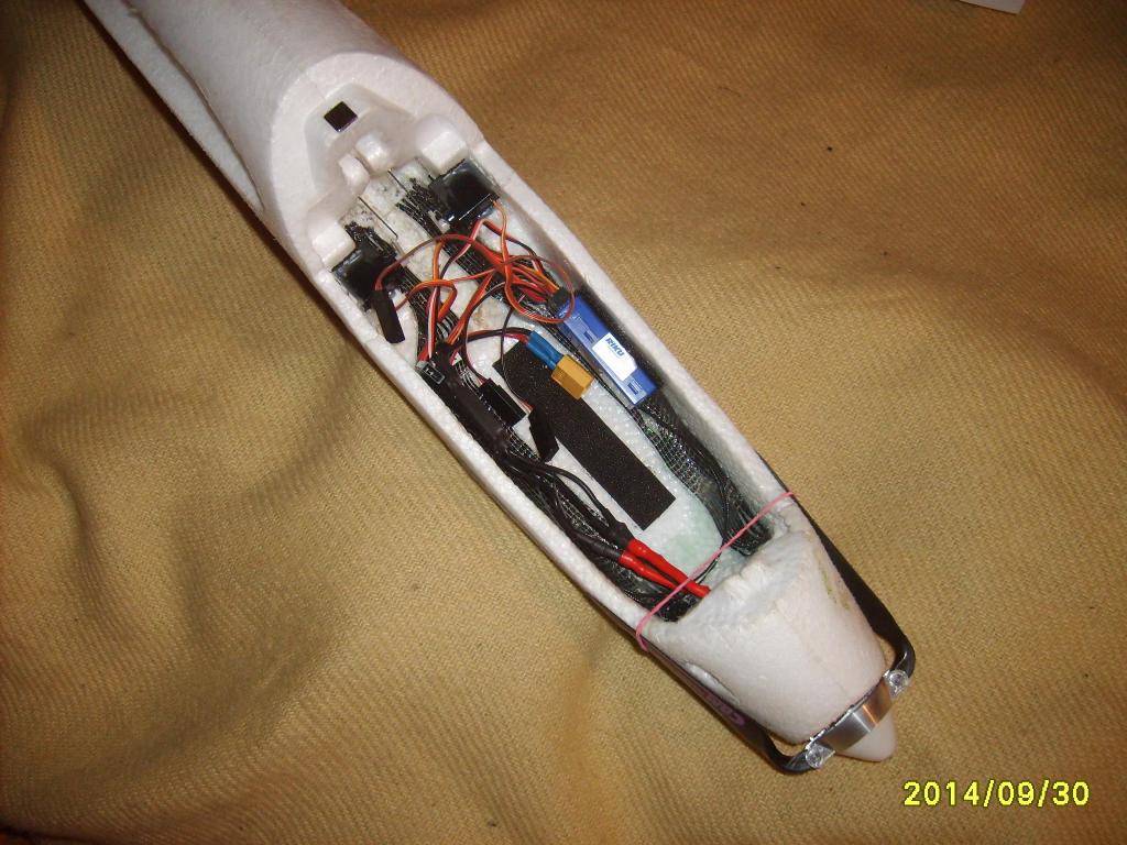

Potem wkleiłem serwa i rzepy dla pakietu, regulatora i odbiornika
3.JPG [ 163.36 KiB | Przeglądane 13659 razy ]
Nakręciłem snapy na popychacze od bowdenów, wygiąłem zetki i przykręciłem dźwignie do serw.
Odpaliłem. Silnik oczywiście ruszył w drugą stronę, ale to pikuś.
Wysokość wycentrowała się, ale serwo kierunku chodziło tylko w lewo. W prawo wychylało się do połowy i blokowało wyjąc i drżąc. Tak było za każdym razem.
Zastanawiam się teraz czy to nie był powód "przywalenia" tym kadłubem, ale może wezmę to na siebie i uznam, że serwo uszkodziło się gdy spikowałem na kreta.
Zwątpiłem czy zdążę wymienić serwo i pojechać na lotnisko bo już było ok. 13- tej, ale stwierdziłem, że Vento umie latać bez steru kierunku więc spakowałem się i pojechałem.

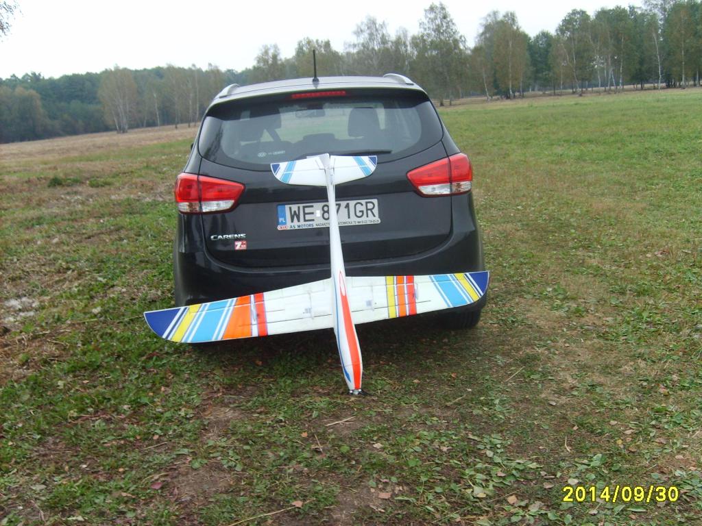

Tak wygląda wersja Vento Dedalus [bez kółka]
S5000002.JPG [ 188.27 KiB | Przeglądane 13659 razy ]
S5000005.JPG [ 205.09 KiB | Przeglądane 13659 razy ]
S5000006.JPG [ 226.93 KiB | Przeglądane 13659 razy ]

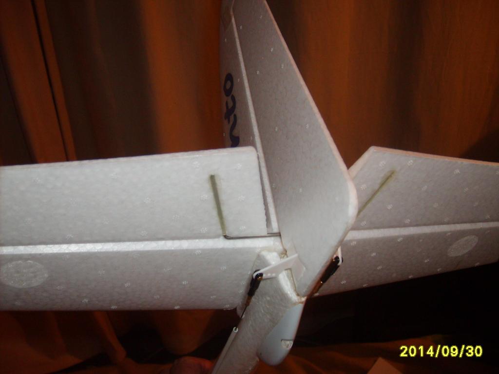

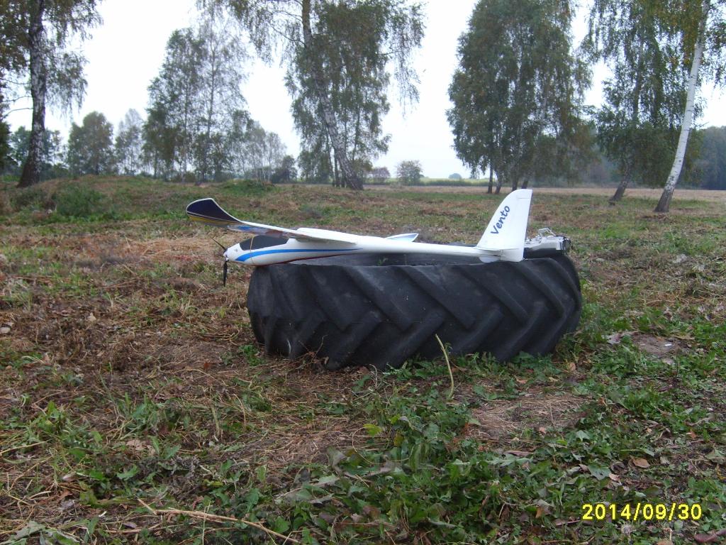

Oblot też nie odbył się bez niespodzianek. Vento strasznie pikował i to jak, ledwo steru starczyło żeby wylądować.
Trymowanie nie wiele pomogło, więc odkręciłem zespół stateczników bo przypomniałem sobie, że ktoś pisał, że kiedyś trzeba było dawać podkładki pod spływ wysokości, a to nowo kupione "luzem" stateczniki.
Podłożyłem zwinięty papierek od cukierka krówki, bo tylko to odpowiednie znalazłem w samochodzie, ale przy tej okazji znalazłem przyczynę
5.JPG [ 91.63 KiB | Przeglądane 13659 razy ]
Nie chciałem już tego korygować/kleić w warunkach polowych i tak na papierku polatałem sobie już bardzo przyjemnie ciesząc się z bezwietrznej pogody.
Jutro wymienię serwo i co trzeba naprawię, ale chyba nie polatam bo pogoda ma być nie sprzyjająca.
Nie będę się nudził bo mam co robić. :mrgreen:

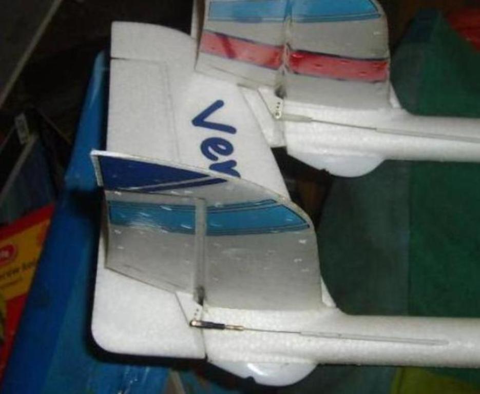

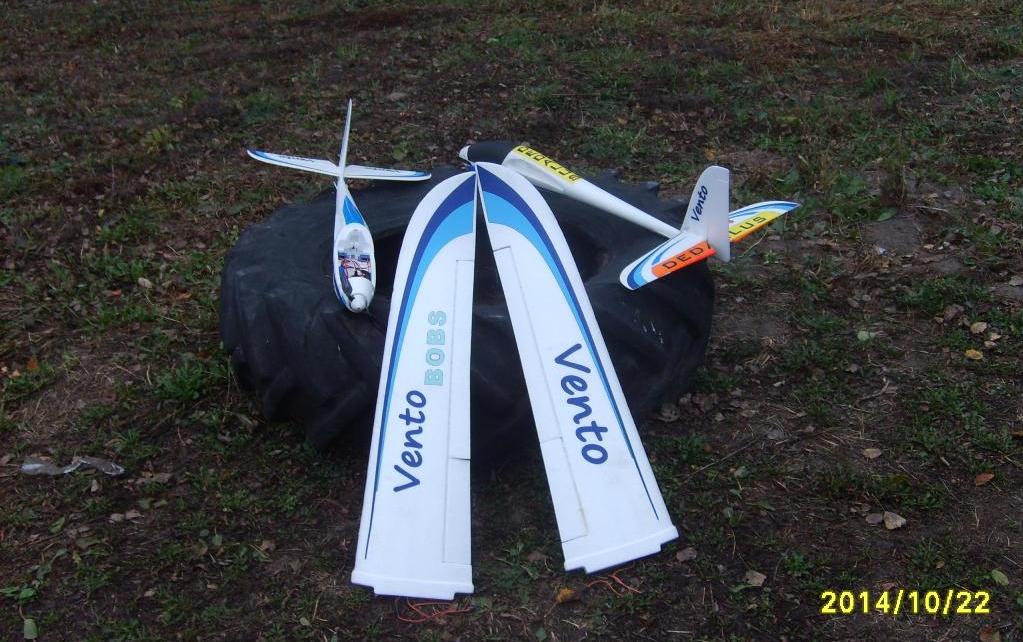

Dzisiaj przyniosłem Vento z samochodu i położyłem oba kadłuby obok siebie. Wczoraj, jak pokazałem wyżej, po sklejeniu rozklapcającego się kadłuba latało mi się świetnie, ale dopiero po tym gdy po pierwszym locie wytrymowałem ster wysokości na + 1,5 - 2 mm.
v.JPG [ 90.4 KiB | Przeglądane 13608 razy ]
v1.JPG [ 96.3 KiB | Przeglądane 13608 razy ]
Jak Ktoś napisał był kłopot z bliźniaczką tego modelu i teraz te wadliwe stateczniki widocznie sprzedają jako część zamienną.

W zestawach są nowe stateczniki (v2), a luzem pewnie leżą te z pierwszych dostaw kiedy tego nadlewu jeszcze nie robili.
No nie czarujmy się, mało kto kupuje części zamienne do piankolotów więc trochę to w magazynie potrafi zalegać :)

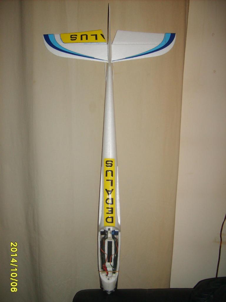

PostNapisane: poniedziałek, 6 października 2014, 17:47
71.JPG [ 112.31 KiB | Przeglądane 13479 razy ]
70.JPG [ 83.33 KiB | Przeglądane 13479 razy ]
Jutro pojadę sprawdzić jak Vento będzie latał.

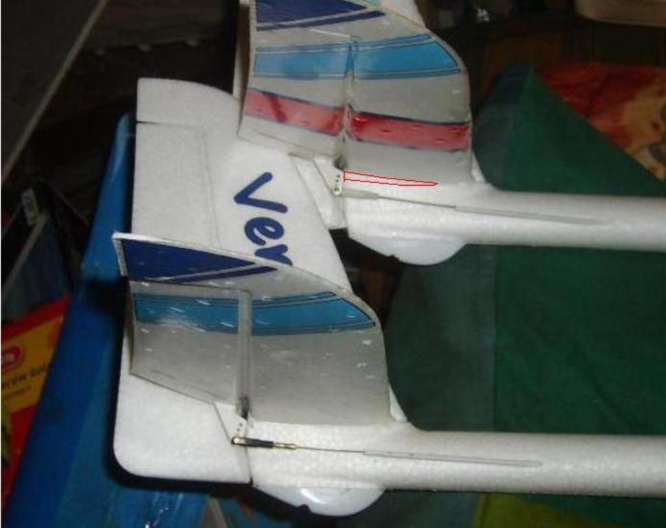

A nie będzie blokady SW poprzez wklejenie tego kawałka styro :nieufny: Czy to tylko "podkładka" na czas klejenia :roll:
 Tytuł: Re: Rms Vento [BOBS II]
PostNapisane: poniedziałek, 6 października 2014, 20:38
Stachu, wczoraj latałam na nowym kadłubie ze starymi statecznikami i niczego nie musiałem podpierać. Wszystkie powierzchnie ruchome na zero.
Vento sam latał.
Super, bardzo sie ciesze, kiedy jeszcze raz polatasz z kamera?
PostNapisane: poniedziałek, 6 października 2014, 20:55
Artu, to co zakreśliłeś to jest część statecznika poziomego. On ma wklejony drut usztywniający ale to jest jedna całość.

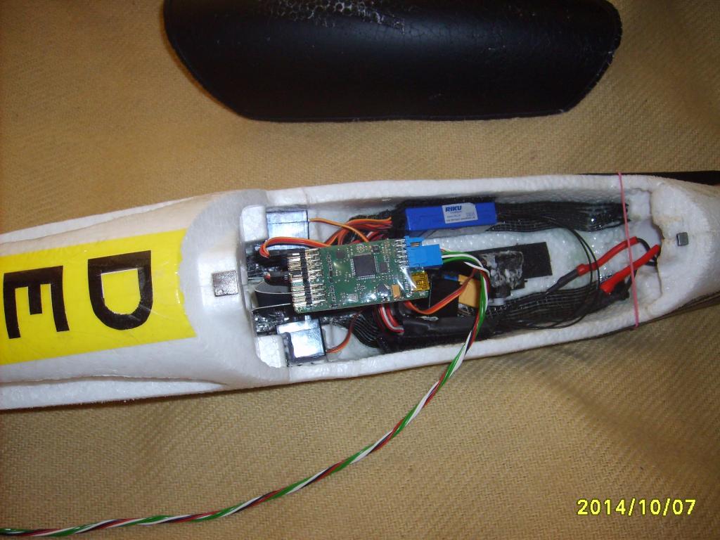

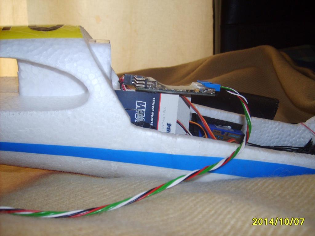

PostNapisane: poniedziałek, 6 października 2014, 23:17
Wciąż dumam i zastanawiam się jak tę płytkę AP Dedalusa umieścić, chyba popodpinam wszystkie kable i samo "wyjdzie".
aaaa.JPG [ 113.12 KiB | Przeglądane 13415 razy ]
Puki co idę spać.
S5000005.JPG [ 88.38 KiB | Przeglądane 13415 razy ]
PostNapisane: wtorek, 7 października 2014, 06:15
Stefan, ba zdjęciu , które pokazałeś Dedalus jest tył na przód; rozumiem, ze to tylko taka przymiarka .
PostNapisane: wtorek, 7 października 2014, 08:07
Tak Andrzej, jego przód jest tam gdzie niebieskie gniazdka wtyczek i tak będzie musiał być zamocowany.
PostNapisane: wtorek, 7 października 2014, 08:18
A może zrób jakąś półkę nad pakietem, nie wiem jak wygląda kabinka - czy jest pusta ale miałbyś lepszy dostęp do płytki i jeszcze jedna ważna sprawa. Płytka musi być zamocowana poziomo w stosunku do położenia modelu podczas lotu.
PostNapisane: wtorek, 7 października 2014, 08:36
Płytkę umieszczę jednak tam gdzie pokazałem na wysuwanej półeczce.
Drobne odchyłki poziomu można potem korygować w programie.

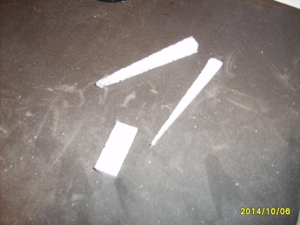

Zmiana kąta zaklinowania statecznika poziomego (te wklejone trójkąty) spowodowała, że Vento rzucony bez silnika z ręki poszybował perfekcyjnie. Leciał sobie pod wiatr i leciał, a ja tylko na wszelki wypadek trzymałem nadajnik w pogotowiu.
Wszystkie ustawienia oczywiście "na zero".
PostNapisane: środa, 22 października 2014, 16:02
Zrobiłem kilka krótkich lotów na obu kadłubach.
S5000001.JPG [ 165.2 KiB | Przeglądane 14413 razy ]
Trudno to nazwać lotami testowymi bo nie zmieniałem ustawień.
Zbyt zimno zaczęło się robić, temperatura spadła w ciągu godziny z 13 do 11"C i zaczęły nadlatywać dość gwałtowne szkwały z drobnym deszczem.
Na lotkach z różnicowym wychyleniem świetnie się skręca.
Zakręty są płynne, a model nie pochyla się tak gwałtownie i łatwo go prowadzić w łuku. Na pewno ma to duże znaczenie w termice.
Vento pod dzisiejszy wiatr praktycznie stawał, ale nie obciążałem już go cięższym bagnetem tylko spakowałem się i uciekłem do domu.
Ciekawe kiedy znów uda się polatać :?:
