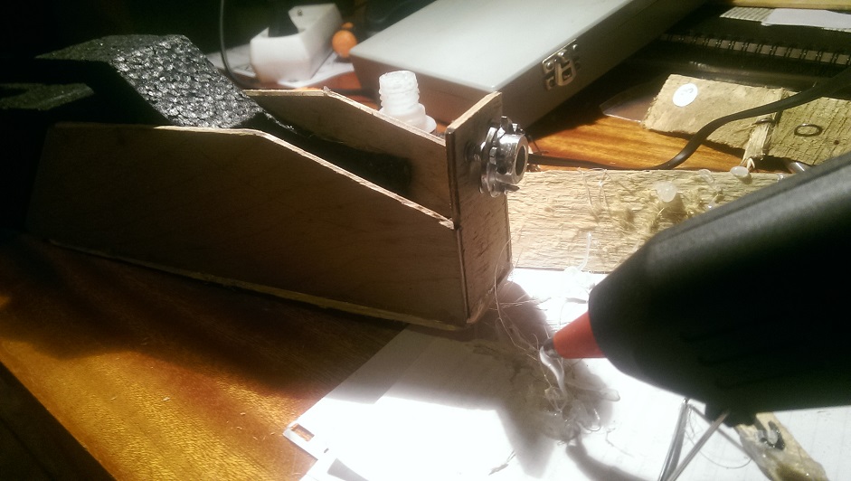

Robiąc od nowa wręgę, skorzystałem z wcześniejszych rad aby przenieść silnik do góry. W stosunku do wersji wcześniejszej udało się to zrobić na korzyść o jakieś 5cm
Dodatkowo wymyśliłem sobie nakładki na sklejkę ze styropianu. Przyklejone na termoaktywny klej, wydaje mi się że przy lądowaniu dodadzą nieco miękkości. Ma to sens?
Kadłubek kleiłem na CA i termoaktywa, z wagą wyszło spoko bo środek ciężkości jest mniej więcej tam gdzie być powinien, a przesuwając odbiornik mogę go dodatkowo przesówać bez dodatkowego balastu o jakieś +/- nawet 1,5cm.
Pozostało mi jeszcze dodać jakieś wzmocnienia w skrzydłach aby gumy nie robiły wgniotek, zrobić miejsce na kable i Fenek będzie reaktywowany oraz odpicowany.
Mam jeszcze pytanko do kabli: Czy mogą być przyklejone tyle o ile taśmą wierzchem, czy powinienem rowki pod nie robić ?

Jurek zakup sobie UHU-POR to będziesz miał spoiny elastyczne. Hot Glue jest wygodny ale straaasznie ciężki. W ogóle do sklejania EPP radziłbym używać UHU, a CA raczej do wklejania wzmocnień by uzyskać sztywność.
 Tytuł: Re: Fenix - odbudowo-przebudowa i sprawy z fenkiem związane
PostNapisane: środa, 1 października 2014, 21:58
Żadnych nakładek ze styropianu na sklejkę nie rób.
Nic nie ochronią, a z klejem dodadzą nie potrzebnej wagi.
Kable możesz przykleić po wierzchu. Twój model wolno lata.
Pod gumy mocujące możesz przykleić na krawędziach jakieś paski z cienkiej sklejki czy tworzywa.

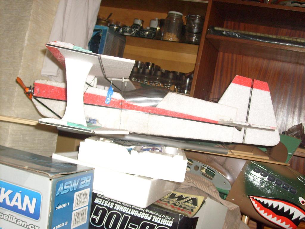

Jurek Wa napisał(a):
Co do modelu pchanego, mam już propozycję jednego mini skywalkera od Wojtka - tylko on wymaga 4ch
No to kontaktuj się pilnie z Wojtkiem. :D
zzz.JPG [ 132.08 KiB | Przeglądane 15863 razy ]
zz.JPG [ 159.26 KiB | Przeglądane 15863 razy ]
a ze mną co do miejsca spotkania jutro.
Na PW wysyłam Ci mój numer.

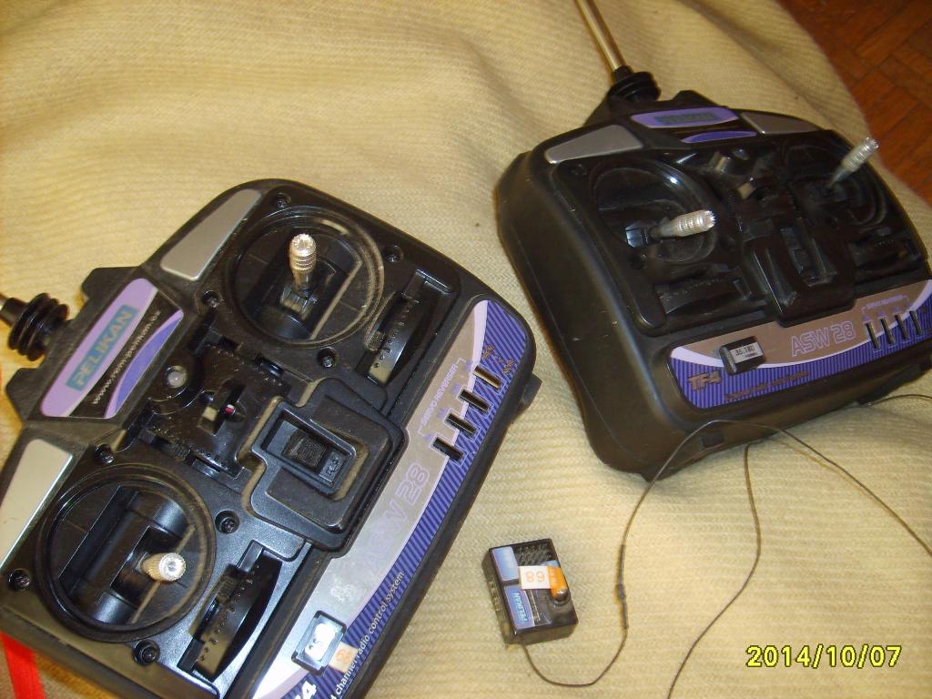

Jupii :mrgreen: :mrgreen:
Dzięki wielkie :!: :!:
Jurek
PostNapisane: czwartek, 9 października 2014, 20:05
No jak tam?
Nadajnik uruchomiony, działa?
PostNapisane: czwartek, 9 października 2014, 21:02
Posty: 147
Wiek: 35
Lokalizacja: Reguły
Dopiero się do niego zabieram. Musiałem jeszcze odebrać psa z lecznicy po sanacji i po 19 się "nawróciłem" dopiero, a później głowa mi eksplodowała i dopiero wstałem.
Na razie włożyłem baterie i świeci się do mnie zielona dioda więc je jest póki co wszystko na właściwych torach :)
Jurek
