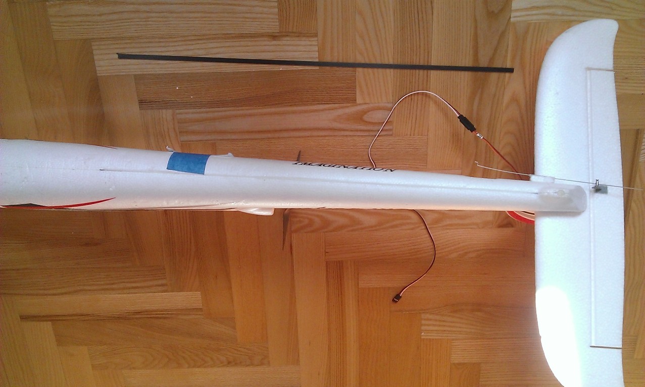

Po rozmowach na lotnisku w Urszulinie postanowiłem przenieść serwa w SS 1400 na ogon i wyciąć wręgę z dziobu. Serwa zastały wyjęte a wzmocnienia wycięte i od razu zrobiło się przestronniej. Nie wiem jednak jak wtopić dobrze serwa w ogon by nie zaburzyć jego wytrzymałości. Nie wiem też, czy powinienem wzmocnić dziob. Myślałem o za laminowaniu, ale nie chce przeciążyć modelu bo zamierzam trochę go dociążyć FPV
Pozdrawiam Janek.
 Tytuł: Re: Wzmocnienie sky surfer 1400
PostNapisane: wtorek, 23 września 2014, 02:00
Zważ serwa na ogonie x odległość do SC i będziesz wiedział po dociążeniu przodu dodatkowym wyposażeniem FPV na jakie wzmocnienia nosa będziesz sobie mógł pozwolić.

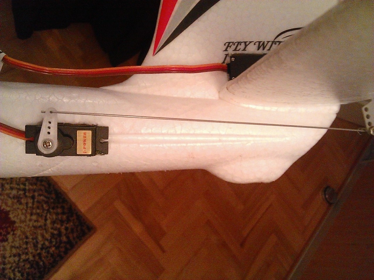

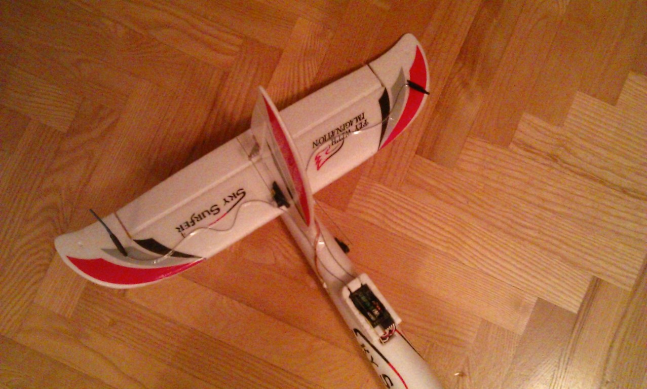

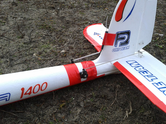

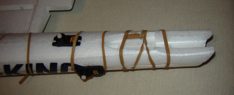

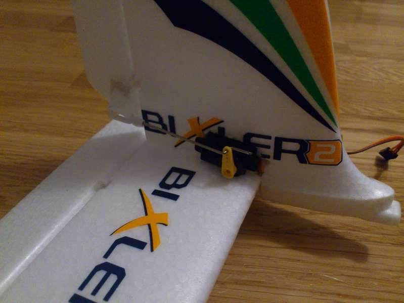

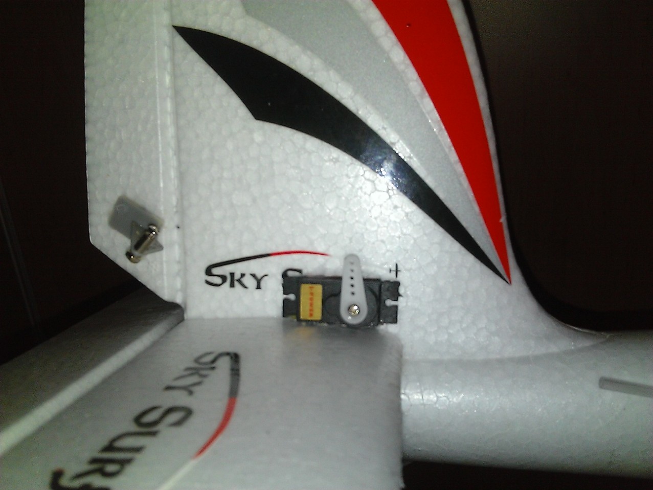

Różne są patenty
dsc09809.jpg [ 212.67 KiB | Przeglądane 7606 razy ]
2012-11-27 09.18.47.jpg [ 135.89 KiB | Przeglądane 7606 razy ]
DSC_0028.jpg [ 31.95 KiB | Przeglądane 7606 razy ]
DSC_0029.jpg [ 46.61 KiB | Przeglądane 7606 razy ]
Z tym wzmacnianiem to różnie bywa , z jednej strony model jest bardziej wytrzymały ale jak już ulegnie uszkodzeniu to taki zalaminowany jest bardzo trudny do naprawy a czasem naprawa jest niemożliwa. Może na razie taśma zbrojona?
Edit
unikałbym zamocowania jak na zdjęciu 2 , raczej z przesunięciem. Samo zamocowanie serw jeśli otwory będą ciasno wycięte a serwa oklejone taśmą izolacyjną i wklejone hotglutem nie powinno zbytnio osłabić konstrukcji.

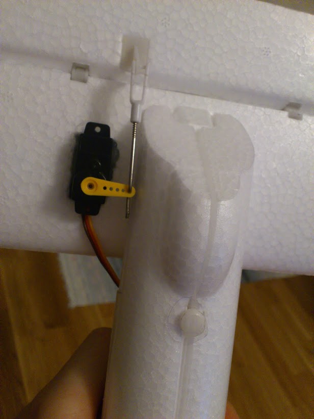

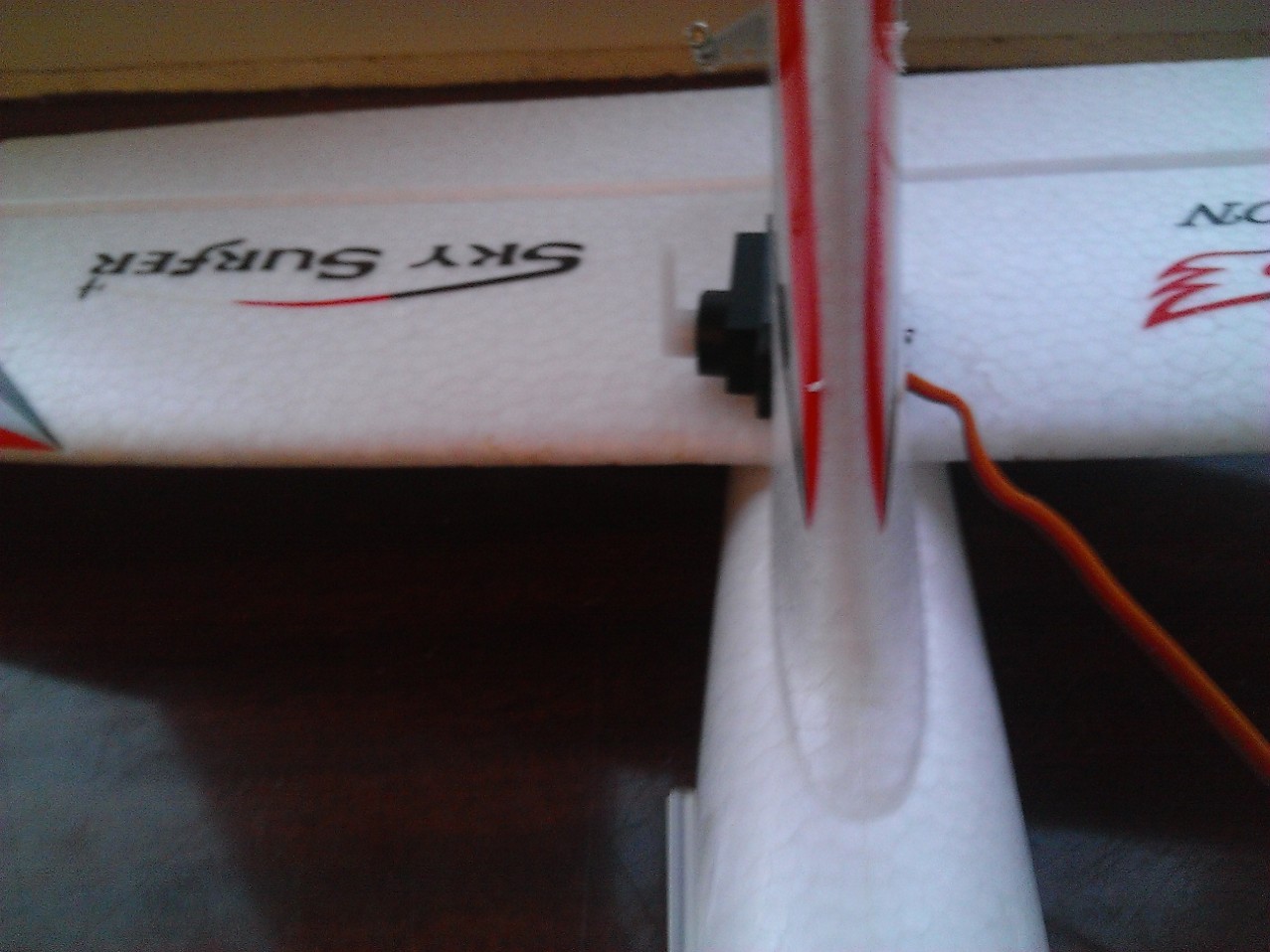

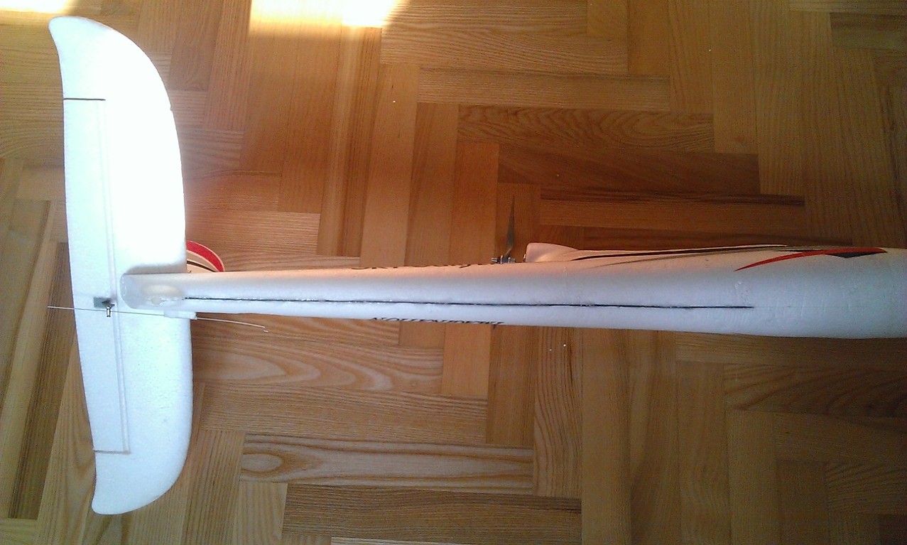

Dzięki Andrzeju za zdjęcia, bardzo mi pomogły. Zrobiłem pierwsze serwo, na razie nie przyklejałem. Serwo siedzi bardzo sztywno.
WP_20140923_001.jpg [ 191.89 KiB | Przeglądane 7558 razy ]
WP_20140923_006.jpg [ 205.04 KiB | Przeglądane 7558 razy ]
Pozdrawiam Janek.
PostNapisane: wtorek, 23 września 2014, 18:04
Czy to serwo do kierunku?
W takim razie dźwignia musi być poziomo, baryłka na orczyku serwa, a w dźwignię Z etka lub snap. Lepiej Z etka.

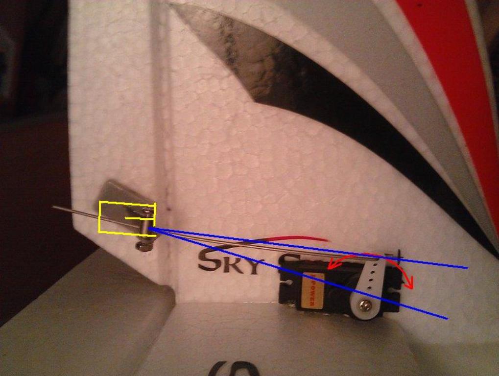

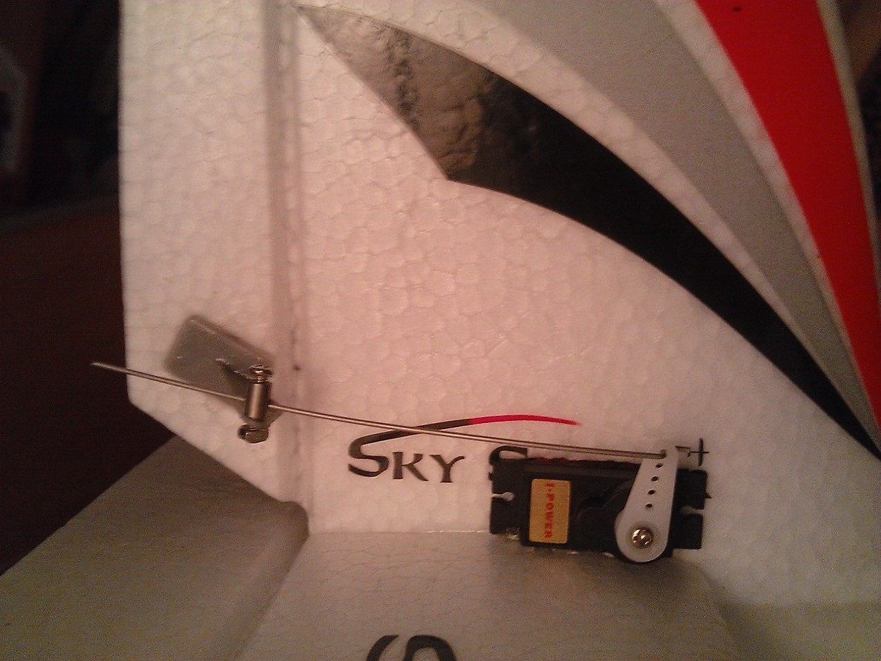

Tak Stefan to ma być serwo kierunku, choć przyznam że nie rozumiem Twojego komentarza. Czy chodzi o to że popychacz jest pod zbyt dużym kontem i będzie się zginał?
Na razie jest tak i sprawdziłem że działa.
WP_20140923_008.jpg [ 253.45 KiB | Przeglądane 7536 razy ]
Zrobiłem też serwo wysokości, też działa i siedzi twardo. Chyba będę musiał jednak wymienić popychacz na twardszy bo trochę się gnie ze względu na swą długość.

To co zrobiłes z kierunkiem to dziadostwo. Popraw tak jak sugerował Stefan.
Jeśli nie rozumiesz co napisał Stefan, to postaram się wyjaśnić. Chodzi o to, że dźwignię steru kierunki wkleiłeś równolegle do ściętej podstawy steru kierunki, a powinieneś równolegle do osi kadłuba. Teraz rozumiesz?

Rozumiem że chodzi o orczyk. Jest na razie pod takim kontem bo kiedyś serwo było w kadłubie z przodu. Jak wymienię go i będzie poziomo to będzie ok?
Pozdrawiam Janek.
PostNapisane: wtorek, 23 września 2014, 18:41
Posty: 1619
tak

Janek, z baryłką na dźwigni masz takie zjawisko
Gięcie.JPG [ 76.11 KiB | Przeglądane 7521 razy ]
Resztę wyjaśnił Krzysztof.

Dzięki, teraz już chyba będzie ok. Pytanie tylko jak odkleić od steru kierunku orczyk, który przykleiłem na CA?

Wklejając staraj się aby beczułka była "na wysokości" osi obrotu, o coś takiego:
usterzenie_pionowem.jpg [ 10.59 KiB | Przeglądane 7490 razy ]
dzięki temu będzie wychylał symetrycznie w obie strony.
PostNapisane: wtorek, 23 września 2014, 20:00
Przeniesienie baryłki na serwo uczyni połączenie popychacza z dźwignią SK bardziej przegubowym, luźniejszym teraz płaszczyzna zawiasu baryłki wyłamuje dźwignię SK.
Edyta:
zamiast baryłki musiał by być sap kulowy ale myślę, że drut załatwi sprawę.

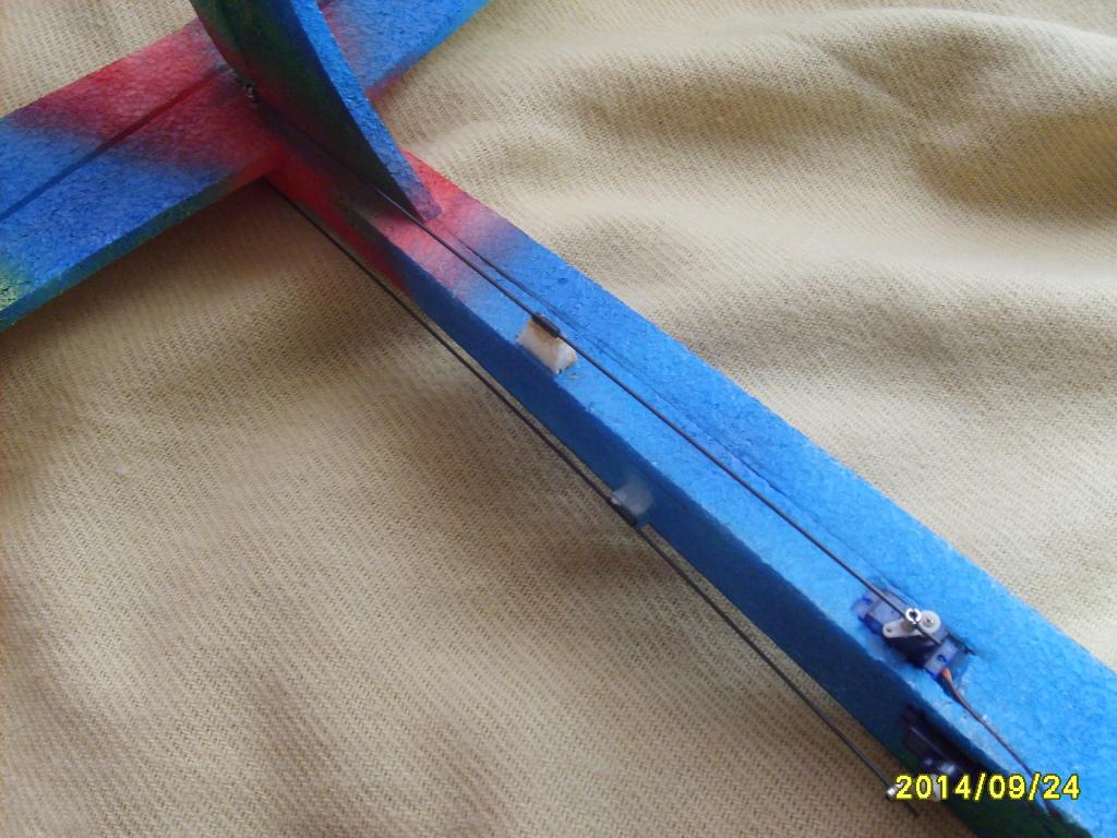

Jak odetniesz wystające i teraz zbędne kawałki bowdenów z belki ogonowej użyj kawałka na środku popychacza do podtrzymania i tym samym usztywnienia go.
Przyklej bowden do kadłuba bezpośrednio lub jeśli jest zbty daleko od belki użyj czegoś (sklejka plastik) jako wypełniacza tej odległości.
Załóż najpierw bowden na popychacz a następnie przyklej.
Mirek
PostNapisane: środa, 24 września 2014, 08:56

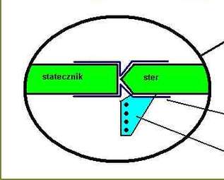

Podepnę Ci jeszcze zdjęcie do rysunku Mirka
S5000180.JPG [ 164.69 KiB | Przeglądane 7423 razy ]
To może być rozwiązane np. tak.

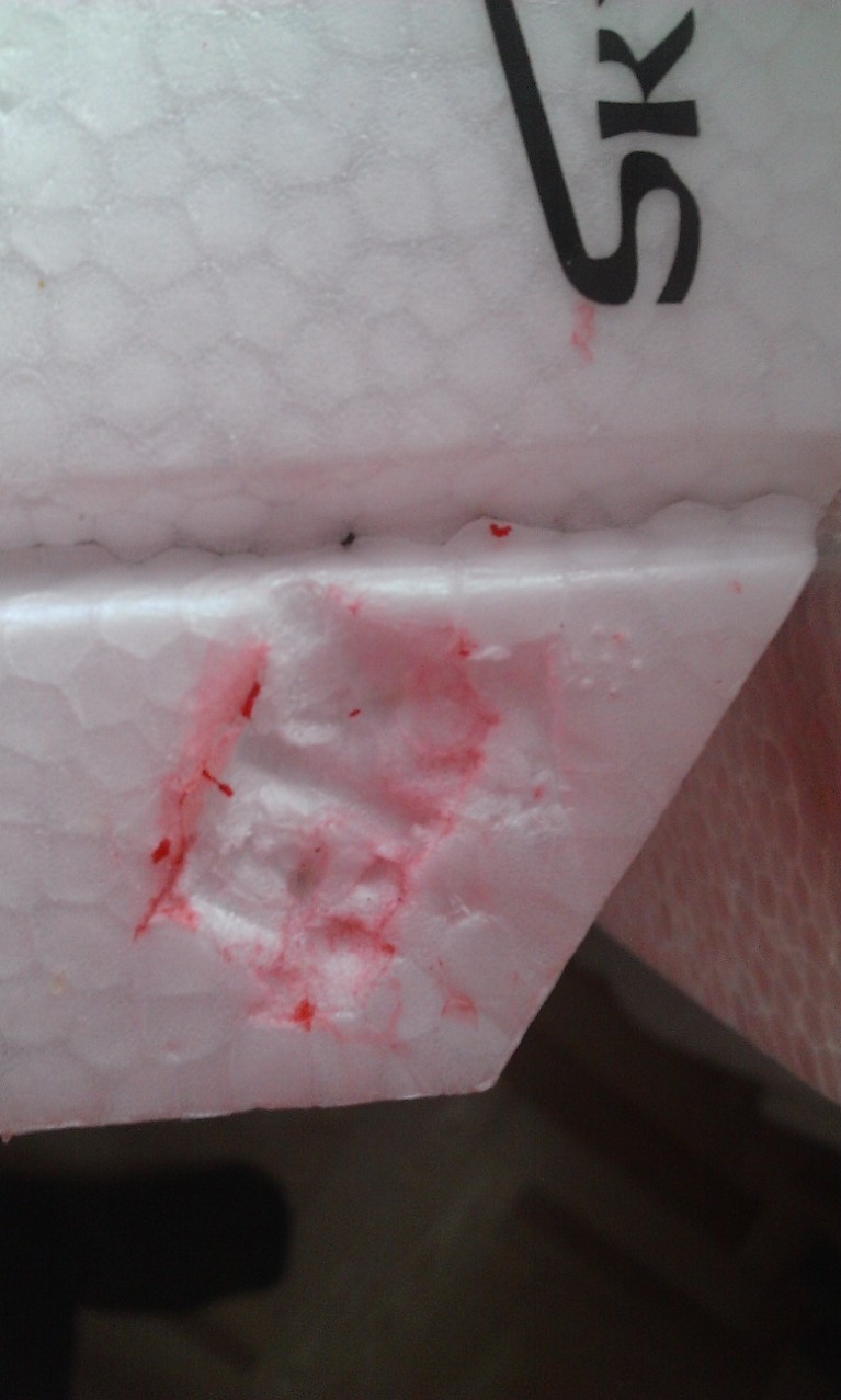

Kupiłem debonder zap z-7 i próbowałem rozpuścić CA z steru kierunku. Po trzech godzinach nasączania udało się odczepić orczyk, choć przyznam że spodziewałem się lepszego działania tego rozpuszczalnika. Niestety podczas odklejania orczyka uszkodziłem mocowanie steru kierunku. Czy powinienem to skleić jakąś specjalną taśmą, czy może być zwykła przezroczysta 3m?

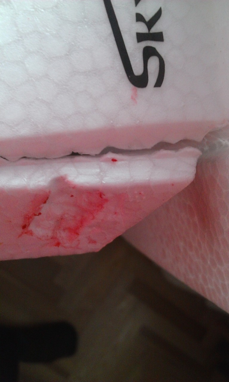

WP_20141001_002.jpg [ 145.23 KiB | Przeglądane 3530 razy ]
WP_20141001_003.jpg [ 161.54 KiB | Przeglądane 3530 razy ]
Jeśli chodzi o kable od serw to planuje umieścić odbiornik rc na ogonie i puścić kabel do regulatora w środku ogona. Nie wiem gdzie dać stabilizator tak by najłatwiej było się uporać z kablami. Co polecacie?
Pozdrawiam Janek.
PostNapisane: środa, 1 października 2014, 11:37
To pęknięcie steru to nawet UhuPorem możesz naprawić.

Tylko to jest na miejscu zgięcia steru, obawiam się że po sklejeniu uhu porem ster nie będzie chodził gładko. A czym mogę wypełnić dziurę w której kiedyś był wklejony orczyk?
Kawałkiem płytki EPP, tacki po opakowaniu mięsa, jarzyn, opakowania z pojemnika "obiadu na wynos", płatkiem styropianu?
Zaszpachlować?
Jest mnóstwo możliwości. :D

Po dłuższej przerwie wzmocniłem w końcu sky surfera. Dostał profil z włókna węglowego do wzmocnienia ogona
WP_20141011_001.jpg [ 203.42 KiB | Przeglądane 3451 razy ]
WP_20141011_002.jpg [ 219.79 KiB | Przeglądane 3451 razy ]
