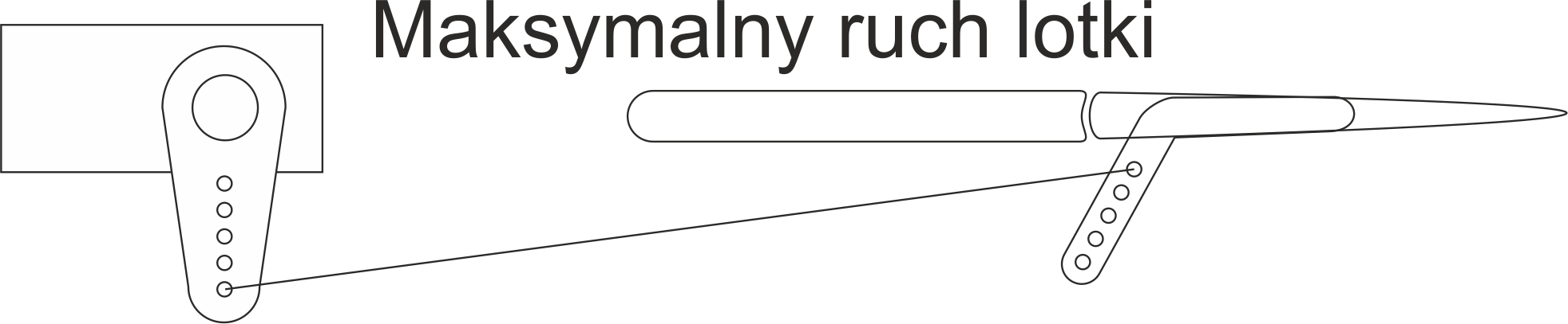

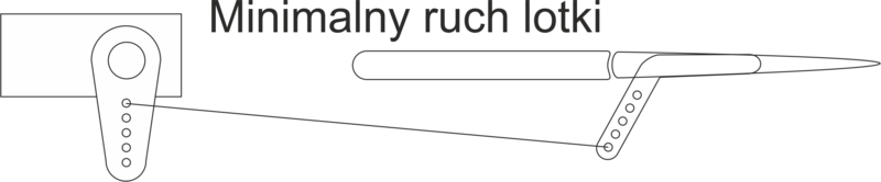

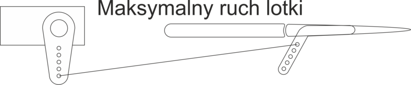

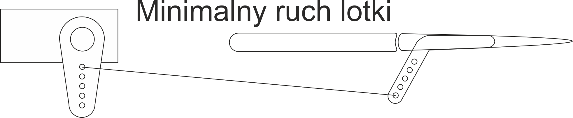

Jak napisał ci darek_op o ile radio na to pozwala ustaw EXP może nie na 100% bo ci manetki nie będą za bardzo reagowały i dopiero będzie panika ale tak na 50% wtedy będziesz widział reakcję modelu na ruchy drążków. Mam nadzieję, że to ci pomożę i ułatwi trochę.
Jeśli nie masz opcji DR/EXP to możesz mechanicznie zmienić dynamikę ruchu loteek i sterów.
Np: jeśli masz orczyki z kilkoma otworkami to najbardziej oddalony od zawiasu otworek przy lotkach/sterach będzie powodował najmniejszy ruch/skok. Odwrotnie przy serwie. najbliższy - najmniejszy ruch, najdalszy będzie wykonywał największy/najdłuższy ruch.
Chyba, że masz radio które kupiłeś z samolotem, wtedy raczej nic nie da się zrobić chociaż może w tej sytuacji będziesz miał coś takiego jak "low rate" i "high rate" wtedy pstryk na "low rate" bedziesz miał zakresy zmniejszone znacząco. I wtedy jak trzy linie wyżej możesz zmieniając "dziurki" zwiększyć lub zmniejszyć wychylenia lotek i sterów.
Tu masz rysunki dla rozjaśnienia:

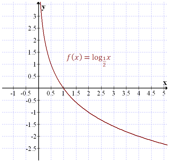

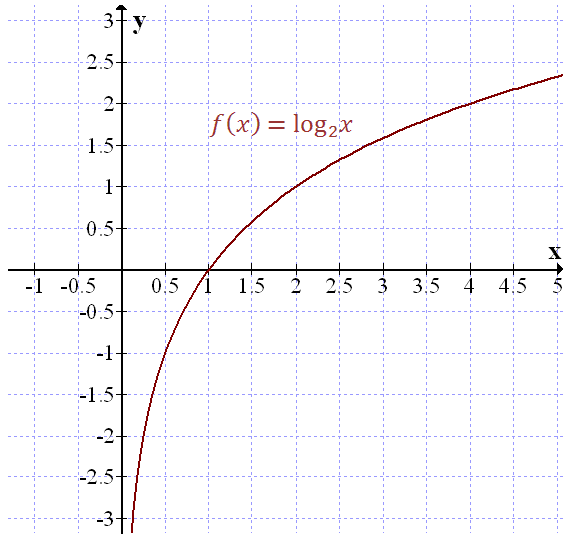

Matematycznie było by tak.
Przy włączonym normalnym trybie reakcja serw na ruchy drążka odbywa się zgodnie z właściwościami funkcji liniowej, a przy włączonym EXP reakcja serw na ruch drążka odbywa się zgodnie z właściwościami funkcji logarytmicznej.
Prawda, że prościej i mniej pisania :D
Dla tych dla których matematyka jest magia tajemną można jeszcze prościej:
Normal - f(x) = y
EXP - f(x) = loga x; Zakładamy przy tym, że a > 0, a ≠ 1, x > 0.

wykres2.gif [ 10.54 KiB | Przeglądane 9326 razy ]
I nareszcie wszyscy wszystko wiedzą jak działa EXPO :lol:
