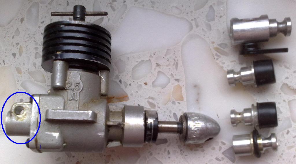

W silniczku który dostałem w prezencie, jest oryginalnie wyposażony w "gaźnik" RC jako opcja

Zrobiłem zdjęcia samego "gaźnika" (klikać w celu powiększenia):
Obrazek Obrazek Obrazek Obrazek Obrazek
Silnik Artura.JPG [ 68.23 KiB | Przeglądane 4617 razy ]
Grzegorz i Artur.

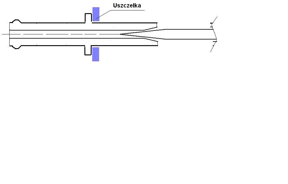

Gaźnik w każdym spalinowym silniku modelarskim to ten element zaznaczony na Twoim zdjęciu + rurka z otworem lub dwoma otworami często nie okrągła dla uzyskania lepszego rozpylenia paliwa. To inna sprawa i można długo o tym pisać. Nazwałeś ten element "iglica, której nie mam". Na tę rurkę z jednej strony zakłada się wężyk doprowadzający paliwo, a z drugiej strony wchodzi w nią iglica i w miarę jej wykręcania podaje więcej lub mnie paliwa. Coś takiego:
Gaźnil.JPG [ 24.36 KiB | Przeglądane 4617 razy ]
Być może, gdy dojdą do ciebie Rytmy będzie pasował od nich ten element. Chodzi o średnicę. Wtedy sprawa prosta. Inaczej będziesz musiał to jakoś wykombinować.
Natomiast dostałeś dodatkowo przepustnicę z dźwignią do sterowania serwem oraz cztery dodatkowe wymienne dysze, które ustalają ilość zasysanego powietrza. Teraz tylko testować bez dysz lub z kolejnymi.

Stefan,to jest rozpylacz paliwa, który razem z ta dziurą od powietrza tworzy gaźnik :)
 Tytuł: Re: Przeróbka samozapłona na gaźnik RC
PostNapisane: sobota, 18 maja 2013, 11:50
No właśnie. Ja zapomniałem jak ta "rurka" się nazywa.

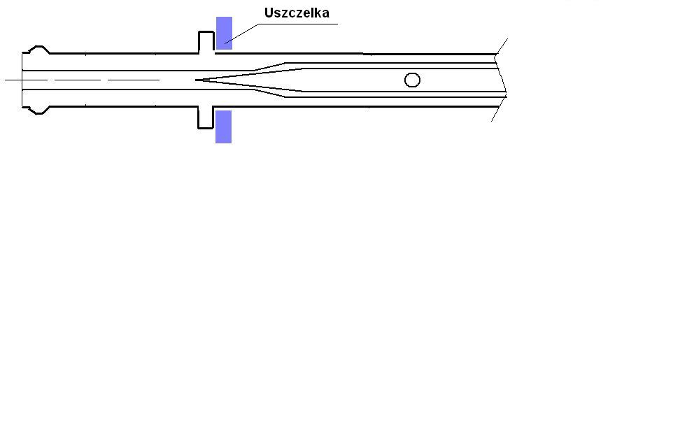

Zdarzały się firmy, które stosowały rozpylacze dochodzące tylko do środka gardzieli gaźnika. Z drugiej strony wkręcała się tylko sama iglica.
Coś takiego:
Gaźnik.JPG [ 22.68 KiB | Przeglądane 4560 razy ]
Dziękuję za przypomnienie nazwy.
