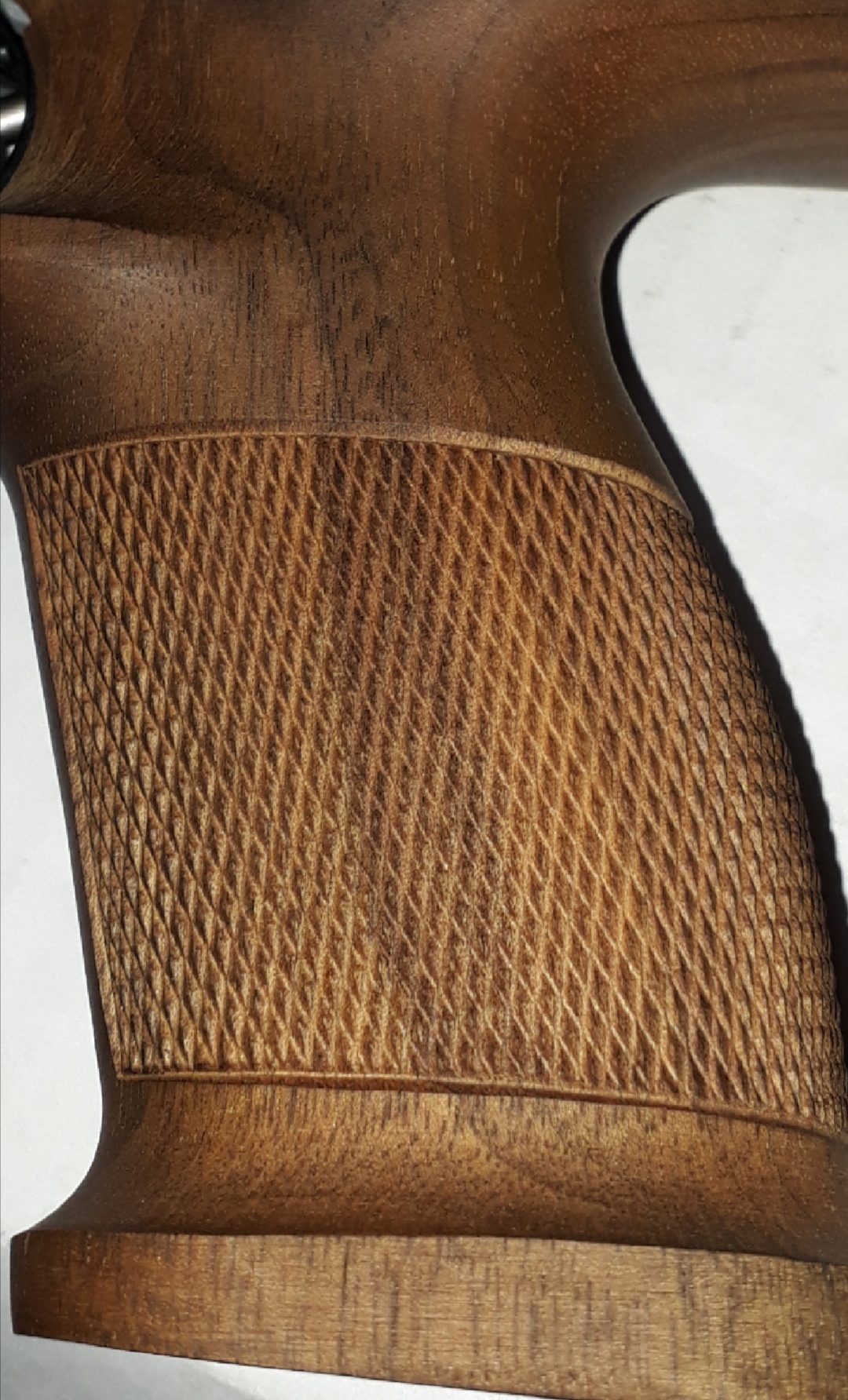

Temat dość nietypowy ale bardzo dla mnie ważny. Jest nas na forum dość sporo, więc może jest też ktoś mocno związany z obróbką lub renowacją drewna.
Chodzi konkretnie o pozbycie się nalotu z rękojeści pistoletu, tak by zachować ją w nienaruszonym stanie. Wykonana jest z drewna orzechowego i na skutek użytkowania oraz czyszczenia po strzelaniu, nagromadziło się sporo tłuszczu, smaru, naskórka, czy innego brudu. Wrzucę zdjęcia by pokazać jak wygląda brudna, a jak używana czysta.
Czym, jak, przywrócić jej w miarę pierwotny wygląd bez uszczerbku dla chropowatej powierzchni? Myślałem o delikatnym wypiaskowaniu, tylko czym, aerografem? Nie wiem czy jest fizycznie to możliwe. Jakaś chemia...?

Piotrze miałem do czynienia ale z długą bronią mojego ojca myśliwego. Na kolbie powstał podobny problem, tyle że kolba nie była tak mocno karbowana a w 80% była gładka, nie mniej syfu nagromadziło się sporo.
Wyobraź sobie, że kolba wraz z zamkiem bo to całość ale bez lufy została potraktowana zwykłym Karcherem.
Był dodany jakiś środek odtłuszczający który nie wchodził w reakcję z metalem.
O dziwo broni nic się nie stało a kolba wyglądała może nie jak nówka sztuka ale z 5 tonów jaśniej i nie lepiła się do ręki.
Po operacji czyszczenia zamek i wszystkie metalowe części zostały wydmuchane sprężarką. Po wydmuchaniu kolba została dość dokładnie zabezpieczona a całość zanurzona (no prawie) w oleju strzelniczym czy jakoś takim do oliwienia broni.
Metoda dość dziwna ale można spróbować, nie powinno się nic stać. Drewno orzechowe jest odporne na wilgoć więc ta chwila mycia nie zrobi krzywdy kolbie.

Umyj to szczoteczką w ciepłych mydlinach.
Po wyschnięciu natrzyj olejem tak jak konserwuje się kolby.

Konrad, Karcherem to może nie, ale pomyślałem o myjce parowej z końcówką do czyszczenia fug.
Nie mogę zbytnio eksperymentować, bo to sprzęt do odsprzedaży.
 Tytuł: Re: Czyszczenie drewna
PostNapisane: wtorek, 12 maja 2020, 17:20
Piotrze czy ten nalot jest miękki czy twardy jak zapieczony?
Po zabezpieczeniu części metalowych myjką krzywdy absolutnie rękojeści nie zrobisz.
Nie rozsypie się rękojeść od ciśnienia wody, poza tym możesz spróbować np. na kołku od siekiery :)
Tak teraz jeszcze sobie myślę, że jak to jest takie trochę twardawe już, to można byłoby spróbować sprayu do piekarników. To jest chyba czysta soda kaustyczna która bardzo ładnie rozpuszcza wszelki syf.
Aby być pewnym czy nie odbarwi rękojeści to przysłowiowy trzonek od siekiery. Na syfić jakimś olejem troche ziemią potem oczyścić i spryskać tym do piekarników, odczekać z 5 min i potem myjka. Moim zdaniem nic się nie odbarwi a powinno pomóc.
Kolejny ale to chyba nie będzie dobry pomysł to myjka ultradźwiękowa.
Co do myjki parowej to tu bym był ostrożny ponieważ drewno pod wpływem temperatury i wilgoci się odkształca. Tu może się nie odkształci ale karbowanie może zacząć się wyłamywać. Oczywiście podczas szorowania jakąś szczotką bo pewnie sam syf nie odejdzie.

Właśnie te karbowanie jest największym wyzwaniem.
Z trzonkiem do testów dobry pomysł.
PostNapisane: wtorek, 12 maja 2020, 17:50
Na kolbie ojca karbowanie było bardzo delikatne i poszło bez problemów myjką. U Ciebie jest słusznej głębokości i to już jest nie lada wyzwanie.
Kołek do siekiery kosztuje bodaj 25zł i można sobie wówczas pozwolić nawet gumówką porobić żłobkowania i tam napuścić syfu. Drewno na kołku to klon lub jesion a nie orzech ale to są twarde gatunki więc test będzie porównywalny.

Wszystko co mokre trzymałbym z daleka od drewna. Ze dwa,trzy kilo sody z allegro, prosty pistolet do piaskowania i każde drewno pięknie wyczyścisz. Sodowanie fajnie usuwa wszelki syf z drewna i dodatkowo go zabezpiecza. Tak, stosowałem to własnoręcznie - to nie wiedza z yt.....

Może kombinuję cokolwiek w złą stronę, ale może by uderzyć w olejki używane do czyszczenia i konserwacji podstrunnic w gitarach?

Piotrek ja mam miedzy innymi taki
https://allegro.pl/oferta/mini-piaskarka-0-5mm-aerograf-ad-7778-adler-9171883824?utm_feed=aa34192d-eee2-4419-9a9a-de66b9dfae24&utm_source=google&utm_medium=cpc&utm_campaign=_KRK_PLA_Kolekcje+i+Sztuka+-+Kolekcje_+_top_&ev_adgr=Modelarstwo&gclid=EAIaIQobChMI2LrCppW06QIVC6gYCh1DSQIbEAQYAyABEgJ2-_D_BwE
do piaskowania , jak pisał Hubert może sodą puści lub poszukać kogoś co czyści suchym lodem, choć z drugiej strony wiem że broń jest mega wytrzymała i nie bał bym się zadziałać chemią i szczoteczką.
