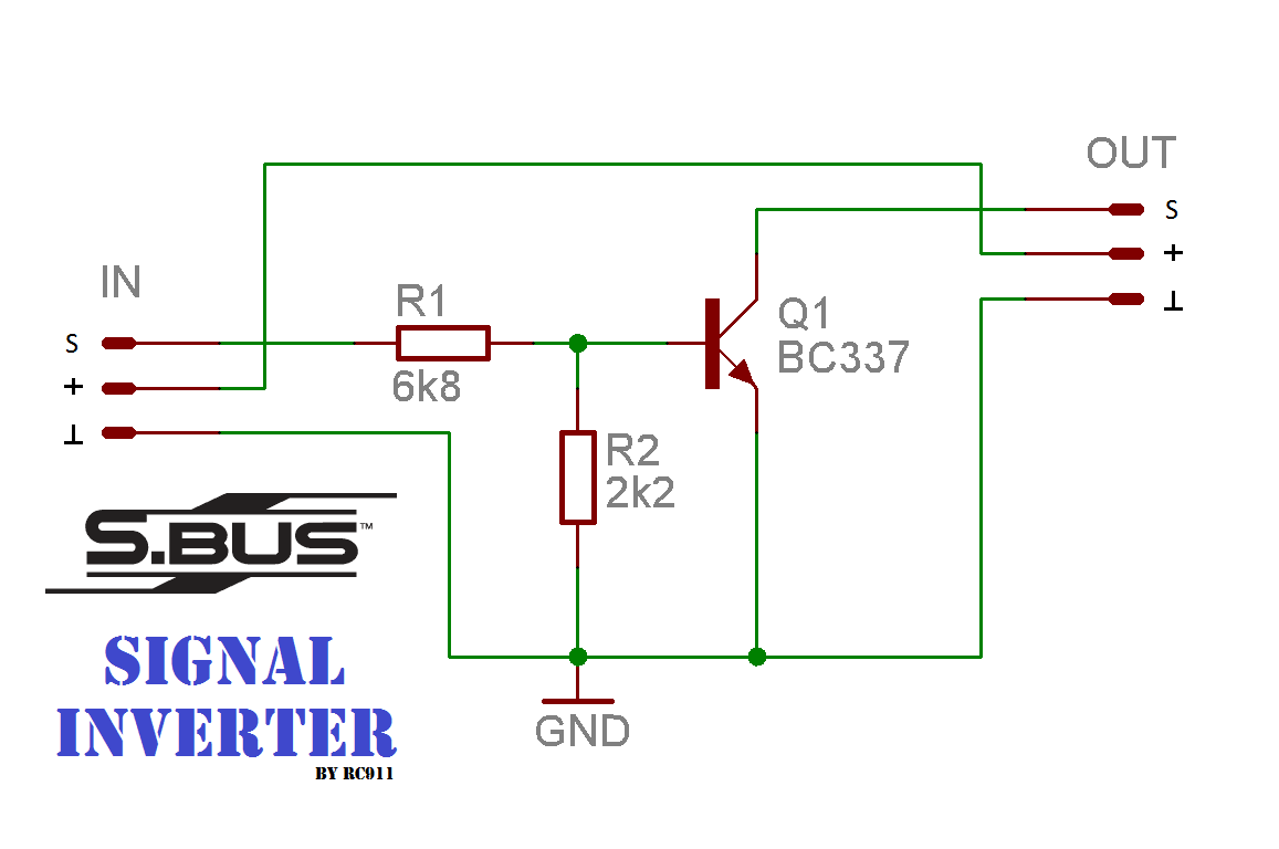

Jest parę opcji. W niektórych odbiornikach można się dobrać na płytce bezpośrednio albo do pinów RX,TX albo do nieodwróconego sygnału - niestety w tym chyba tak nie ma. Tu jest opis na inne odbiorniki:
https://oscarliang.com/uninverted-sbus-smart-port-frsky-receivers/
A tu można albo oryginalnym interfejsem FrySky - ale jest drogi i aktualnie nie tak łatwo go dostać.
Albo tranzystorem - jak tu:
SBUS_inverter.png [ 17.96 KiB | Przeglądane 10061 razy ]

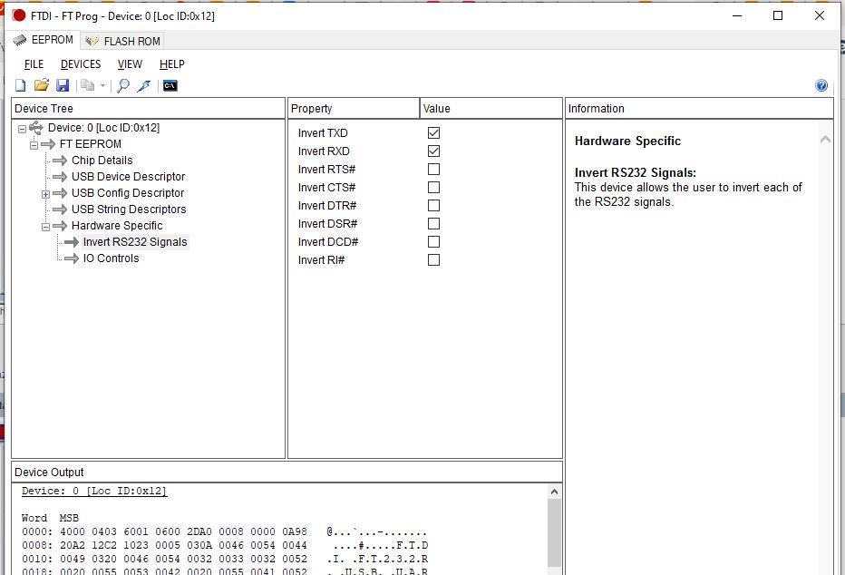

W oczekiwaniu na przesyłkę z odbiornikiem i resztą, odwróciłem sygnały dla RX i TX w FTDI. Program ma bardzo nową wersję w porównaniu do ostatniej, którą miałem na dysku ale główne funkcjonalności są dokładnie w tym samym miejscu więc można bez problemu używać starej instrukcji, którą wklejałem tu na Forum w sierpniu 2013 :shock:
A to zrzucik z działania. Działa bez problemu z nowymi Windowsami.
ftdi_inverted.JPG [ 72.98 KiB | Przeglądane 9916 razy ]

A zapisuje Ci ustawienia po ponownym podłączeniu FDI masz takie jak zapisywałeś czy resetują się do domyślnych?
 Tytuł: Re: 8 kanał w odbiorniku
PostNapisane: niedziela, 6 października 2024, 16:52
Tak, zapisuje od kopa. To właśnie zrzut z ponownego podłączenia.
Czyli podłączam, programuję, wyciągam z portu, podłączam ponownie i sprawdzam czy jest zapisane - no i jest zapisane.

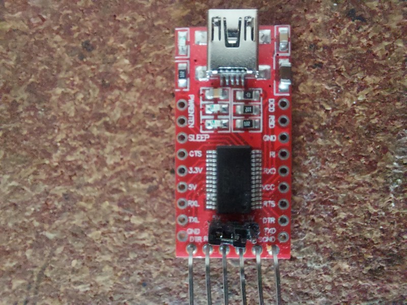

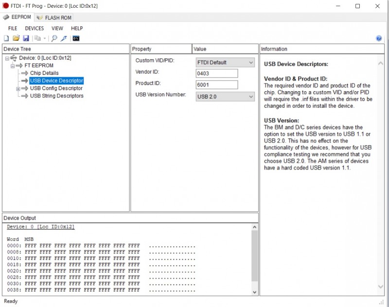

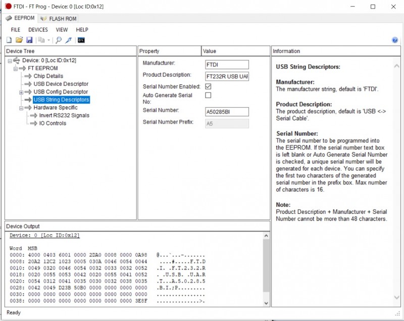

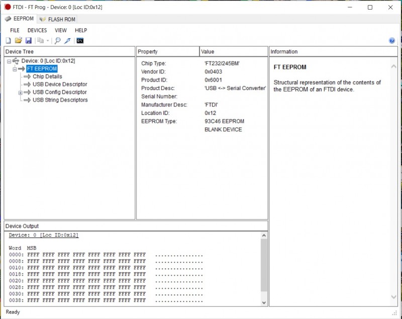

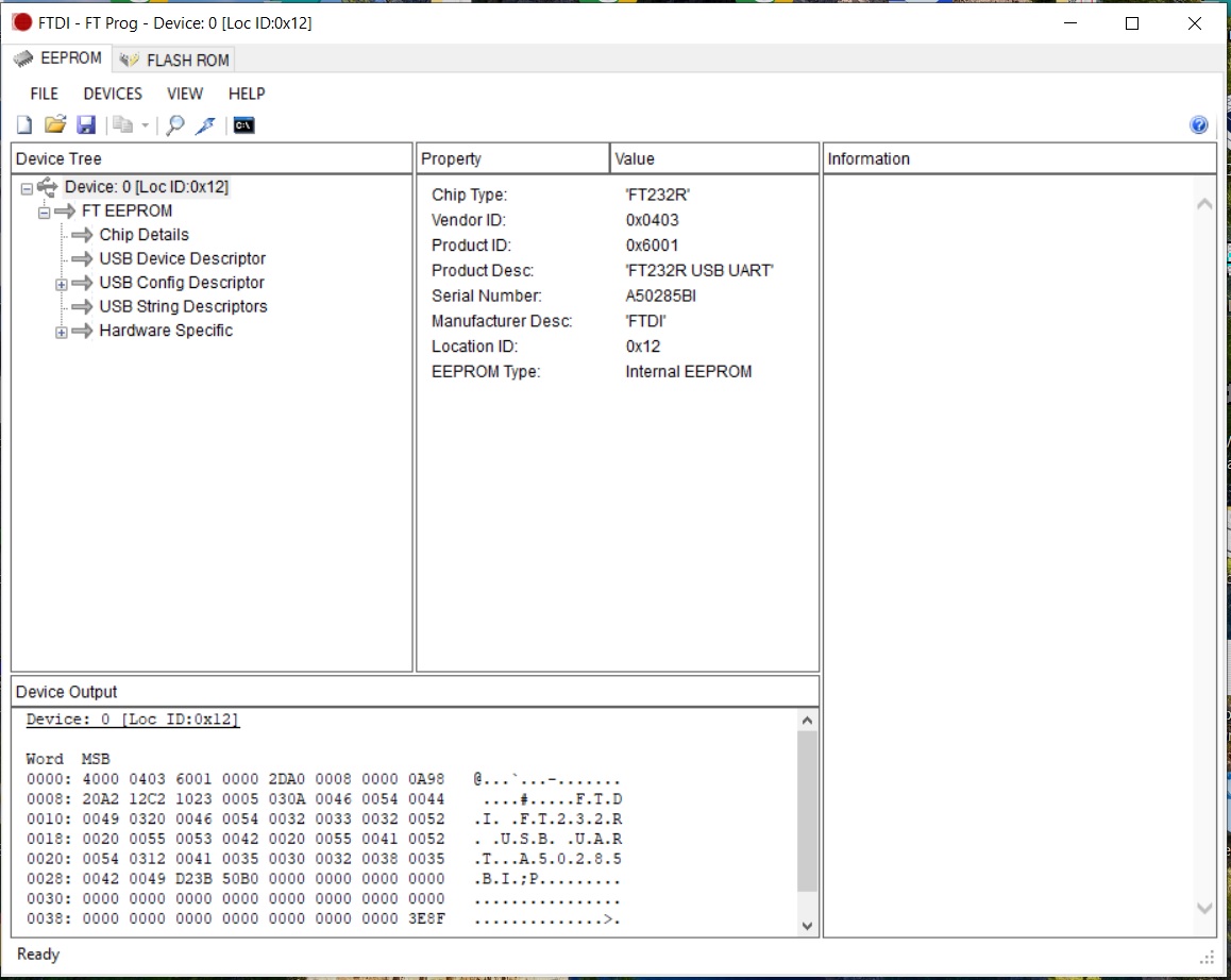

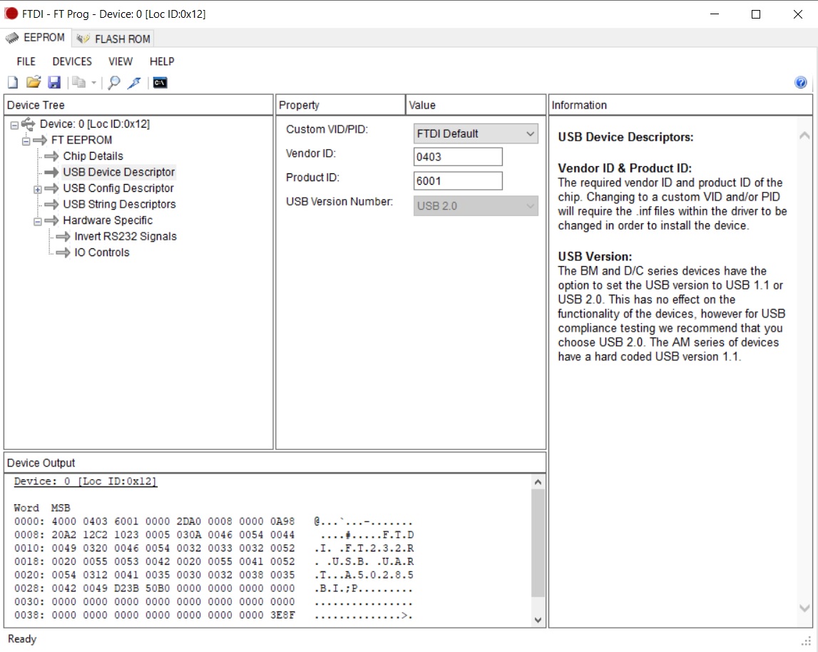

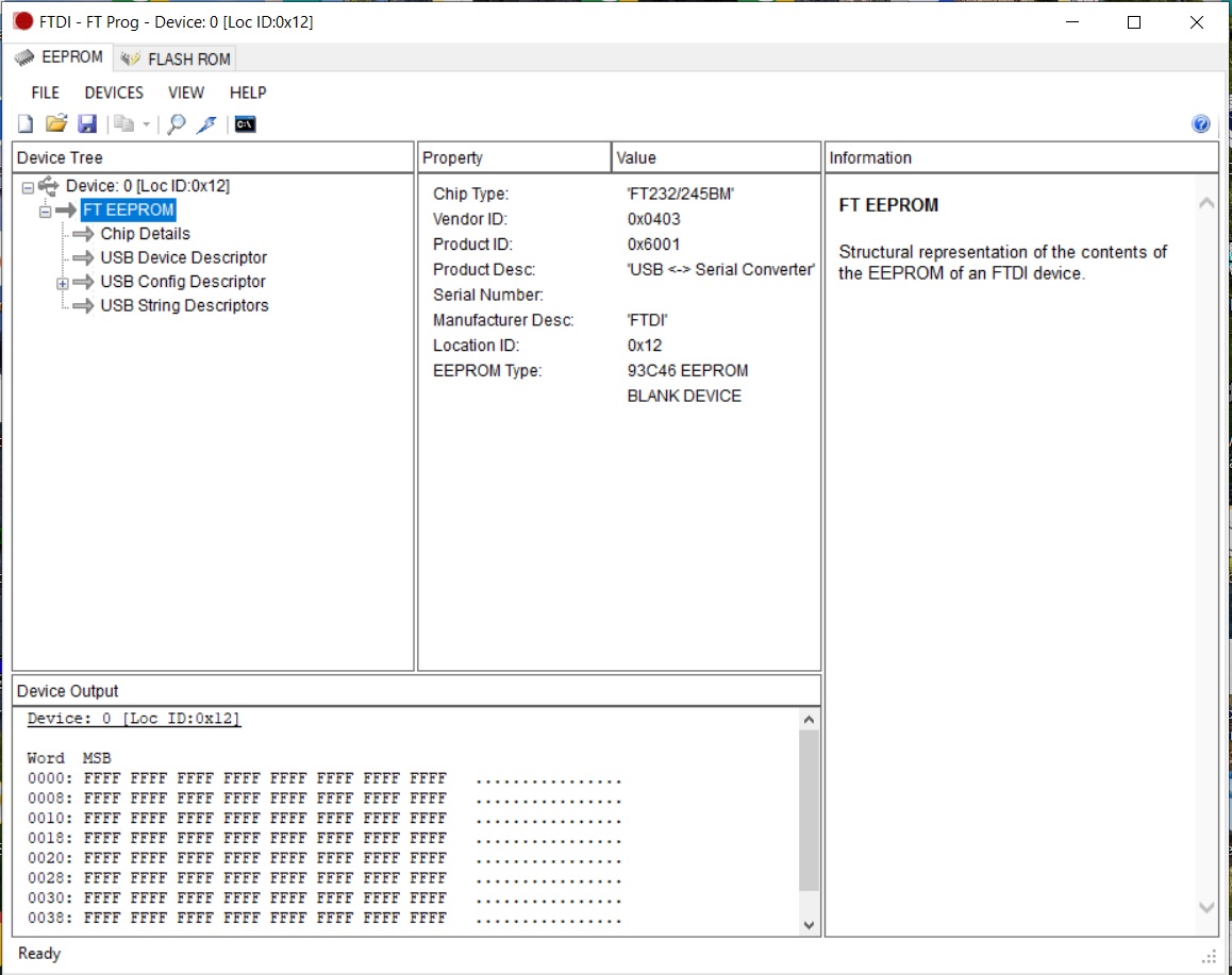

A jak wygląda Twój interfejs?
PostNapisane: poniedziałek, 7 października 2024, 14:31
A proszę bardzo to jest ten pierwszy.
Drugi tak wygląda zd 11 i 22
Komentarz: drugi
22.jpg [ 220.8 KiB | Przeglądane 9769 razy ]
Komentarz: drugi
11.jpg [ 190.59 KiB | Przeglądane 9769 razy ]
Komentarz: pierwszy
20241007_153247.jpg [ 1.63 MiB | Przeglądane 9771 razy ]
Komentarz: pierwszy
3.jpg [ 223.87 KiB | Przeglądane 9773 razy ]
Komentarz: pierwszy
2.jpg [ 242.59 KiB | Przeglądane 9773 razy ]
Komentarz: pierwszy
1.jpg [ 181.24 KiB | Przeglądane 9773 razy ]

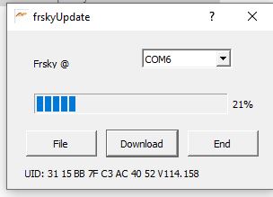

No i zostaje ten trzeci odbiornik, o którym jest ten cały wątek. Najpierw za pomocą FTDI z podłączonym tylko RX sprawdziłem czy odbiornik żyje i oprócz świecenia diodą coś robi. Bray Terminal – pokazał że odbiornik wysyła jakieś dane - podłączyłem więc dodatkowy przewód TX z diodą jak na górnym schemacie i za pomocą frsky_update_rev11.exe wgrałem pierwszy firmware. Wgrał się od razu bez problemu, jednak to zupełnie nie zmieniło jego zachowania i nie udało się go zbindować ani z Jacka radiem ani z moim. No to po kolei wgrywałem wszystkie dostępne firmware jakie są - także w wersji EU i za każdym razem wgrywało się ładnie ale cały czas bez jakiejkolwiek zmiany jeśli chodzi o tor radiowy.
Przechwytywani3e.JPG [ 12.23 KiB | Przeglądane 9568 razy ]
Przechwytywanie5.JPG [ 13.75 KiB | Przeglądane 9568 razy ]
Mam trochę tych wersji z różnych lat więc zajęło to sporo czasu ale niestety odbiornik dalej nie chciał współpracować.

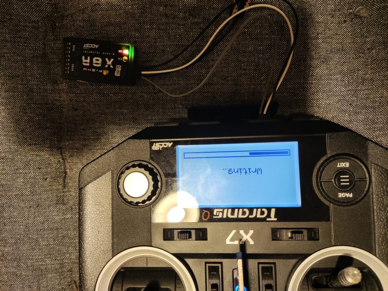

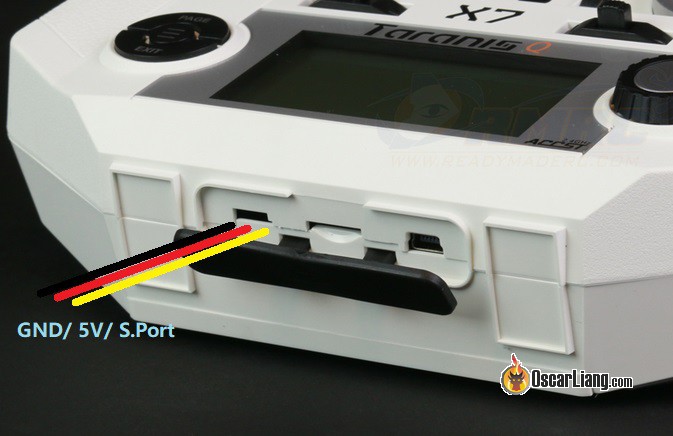

Kolejny krok to próba wgrania firmware za pomocą mojego radia czyli Taranis Qx7. Pod klapką jest port
Taranis-QX7-Smart-Port-pin-bottom-TX.jpg [ 54.6 KiB | Przeglądane 9568 razy ]
który bezpośrednio łączy się z odbiornikiem. Firmware kopiuje się na kartę microSD a całość operacji uruchamia się z menu.
Zdjęcie WhatsApp 2024-10-07 o 23.07.32_e11336f4.jpg [ 577.09 KiB | Przeglądane 9568 razy ]
Wszystkie wersje pięknie się wgrywały (znów sprawdziłem wszystkie) ale niestety znów zero reakcji na radio moje czy Jacka. Odbiornik nie rozumie w ogóle bindowania. Oczywiście za każdym razem sprawdzałem bindowanie w każdym typie czyli D8, D16
