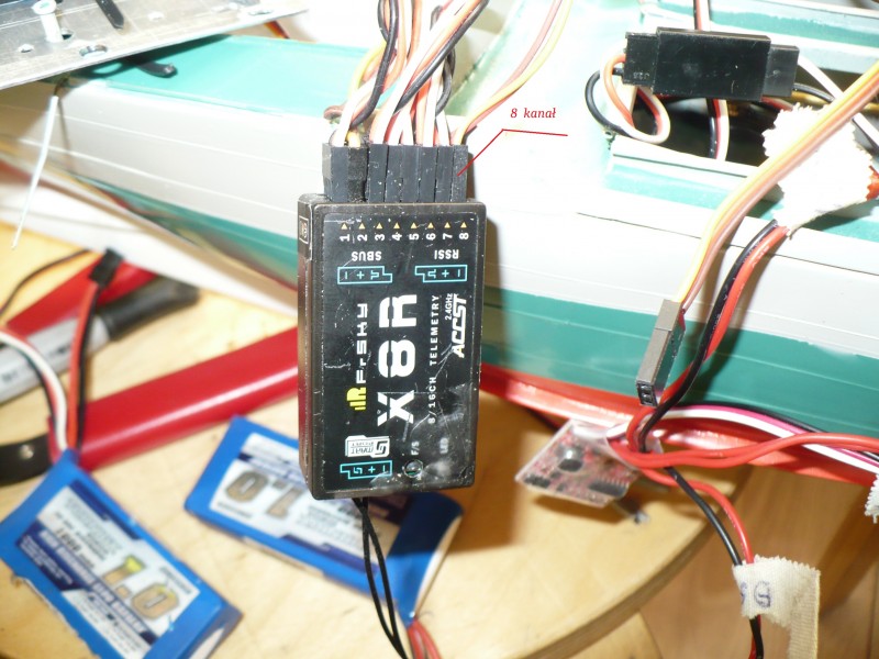

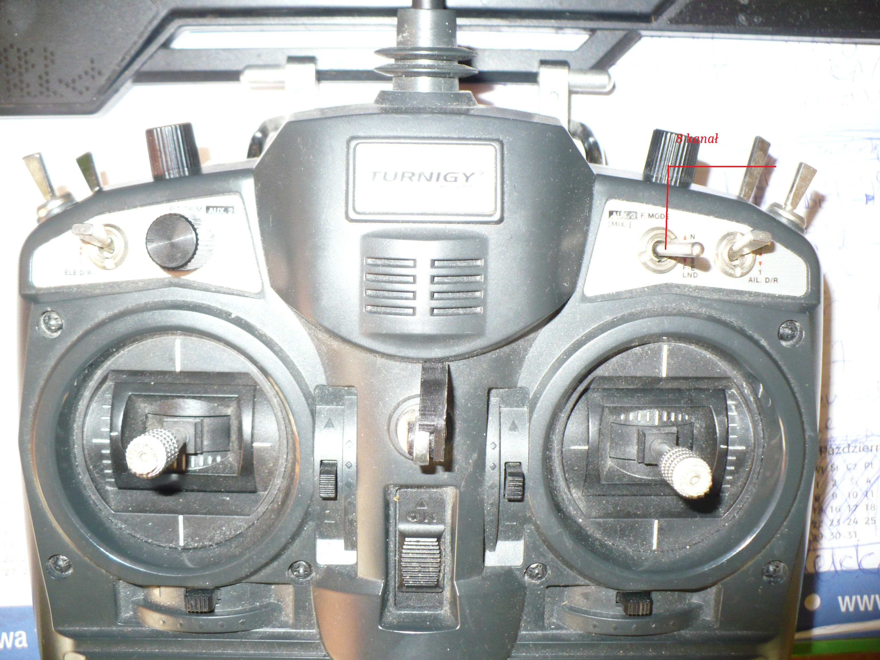

Mam takie pytanko do znawców . Nie mogę uruchomić 8 kanału . Myślę że jest podłączony pod przełącznik 3 pozycyjny . Pytanie czy dobrze myślę ia może trzeba coś jeszcze przełączyć .Jak go sprawdzić że jest działający .
P1080559a.jpg [ 1.48 MiB | Przeglądane 17132 razy ]
P1080558a.jpg [ 1.27 MiB | Przeglądane 17132 razy ]

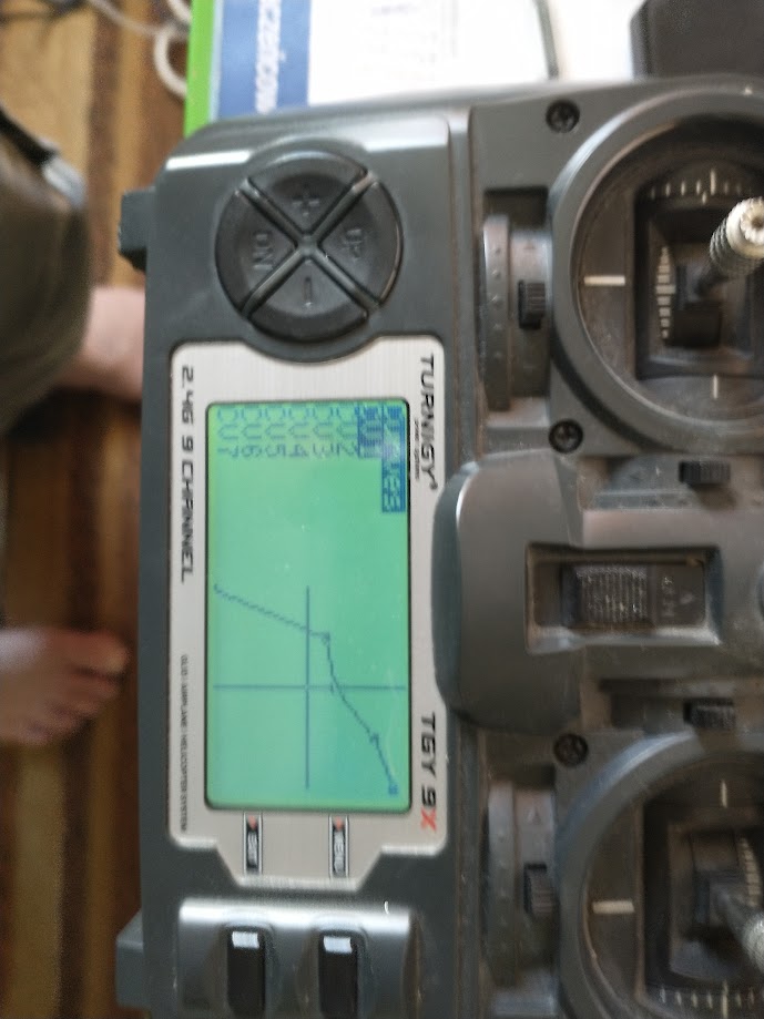

A powiedzcie co to za ustawienia. Mozna zmieniac tą krzywą sprawdziłem. Czy ma ona wpływ na ustawienia serw .
IMG_20240904_150620168.jpg [ 80.27 KiB | Przeglądane 17104 razy ]

Pierwszy ekran który pokazuje się zaraz po włączeniu radia ma informację która to wersja oprogramowania. Artur nie jest dio tego potrzebny :)
Krzywe tak zmieniają zachowanie między drążkiem a kanałem z liniowej charakterystyki na wybraną przez użytkownika

PostNapisane: czwartek, 5 września 2024, 09:42
Dobra, po ekranach doszedłem, że to oprogramowanie ER9X. Czyli z menu radia można sobie ustawić DOWOLNY ruchomy pstryczek pod dowolną funkcję w radiu. Każdy przełącznik, pokrętło czy gimbal mogą sterować dowolnym kanałem bezpośrednio, lub mogą włączać jakąś funkcję np tryb lotu, i oczywiście to wszystko można ze sobą miksować.
Każdy wystający ruchomy element radia ma swoją nazwę w radiu i trzeba je znać żeby to ogarnąć. Dodatkowo, taka konfiguracja jest inna dla każdego modelu więc jeśli zrobimy jakieś ustawienie dla modelu A, to po przełączeniu na model B wszystko może być inaczej czyli np gaz może być na potencjometrze P1 zamiast na gimbalu, itd.
Część ustawień robimy w ustawieniu radia ale większość robimy właśnie w ustawieniu modelu. Nazwy używane dla przełączników to:

No to teraz kanały i przypisania przełączników. Tak wygląda ekran mikserów, który jest ustawiony dla samolotu z lotkami różnicowymi (czyli podłączonymi do 2 różnych kanałów w odbiorniku (1,5)) dodatkowo na kanale 7 jest przelacznik trojpozycyjny Id0/1/2
mix01.JPG [ 22.78 KiB | Przeglądane 17035 razy ]
Czyli patrząc na ten ekran wiem jakie kanały mam skonfigurowane i co mam gdzie podłączyć. Pod np 2 mam ster wysokości, pod 3 gaz, itd.

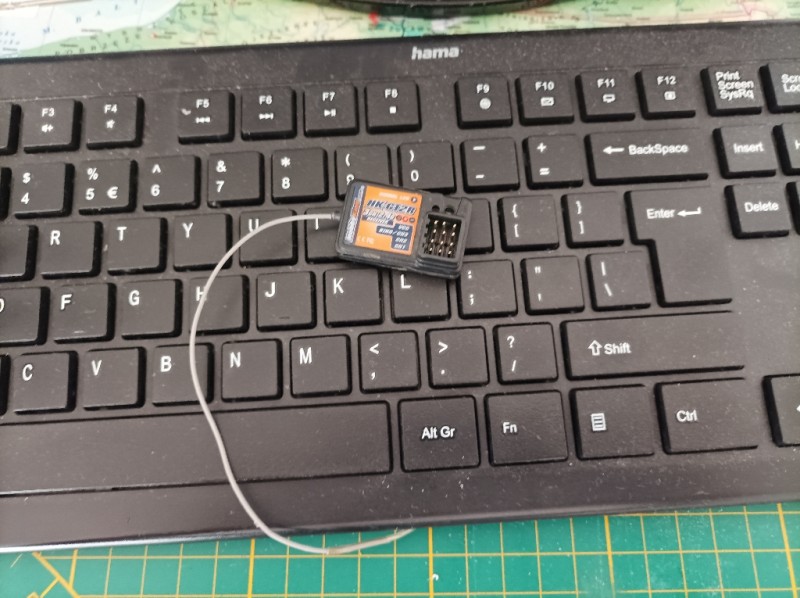

Mam dwa jakies odbiorniki Turnigy może wyślę do Ciebie Tomku i jak by były sprawne to przekażesz je Jackowi?
W jednym na pewno wymiana ( skrócenie) anteny 3 kanałowy drugi chyba sześcio niedawno jeszcze działał ale jak powyżej antenka do zrobienia.

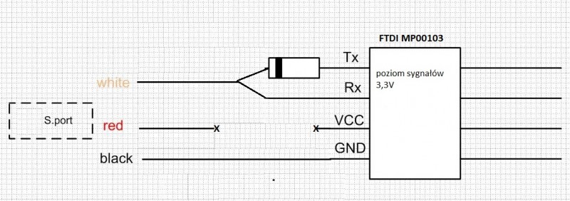

Tylko że Jacka X8R brak mu TX RX ale znalazłem schemat z diodą i podłączane do s-port.
Będzie to działać?

Odbiornik Jacka czyli X8R ma RX/TX. W sposobie po wielokroć (!) linkowanym z użyciem radia właśnie to złącze jest wykorzystywane a radio robi to co można zrobić za pomocą komputera i interfejsu. Czyli albo masz radio z modułem karty pamięci i wtedy możesz odbiornik podłączyć jak na filmie i to radio wgrywa plik firmware, albo robisz procedurę opisaną z linkowanym przeze mnie poście.
Frsky nie zmienia tak często technologii więc właściwie w każdym odbiorniku można znaleźć prawie to samo.
Nazwy różnych funkcjonalności zmienia za to dużo częściej.
Schemat z diodą ma zbić poziom napięciowy sygnałów z RS232, którego nigdzie nie masz więc to schemat nie dla Ciebie. A poza tym wciąż trzeba mieć interfejs bo Twój programator się do tego nie nadaje.
edyta: Tu sobie można poczytać o tym rx/tx Najważniejsze jest 3,3V oraz słowo odwrócony.
https://www.robotmaker.eu/home/quadcopters-360-degree-proximity-sensing-project-overview/frsky-s-port-interface

Dołączę się do pytania, bo z tego co pamiętam wgrywając firmware z poziomu nadajnika używałem tylko 3 przewodów podłączonych do smartportu odbiornika.
Czyżby SmartPort pełnił rolę zarówno TX jak i RX?
...przyznaję, że też się pogubiłem...

Odgrzebałem swój stary kabelek FTDI. Tak to wygląda. Zasilanie odbiornika 5V "normalnie" po 1 z kanałów z BECa żeby nie przeciążać USB. Do portu komunikacyjnego odbiornika dwa przewody jak niżej, dioda prawie dowolna z szuflady. Czyli zwykła prostownicza.
Idea.jpg [ 227.79 KiB | Przeglądane 15666 razy ]
Program FT_prog jest niezbędny do odwrócenia sygnałów.

Taki sam układ zastosowałem, ale w moim FDI nie zapisuje ustawień niby jest to oryginalny układ ID ma nadany numer posiada też nr seryjny a mimo to nie chce zapisywać. Jest jakiś inny sposób na odwrócenie sygnałów?
