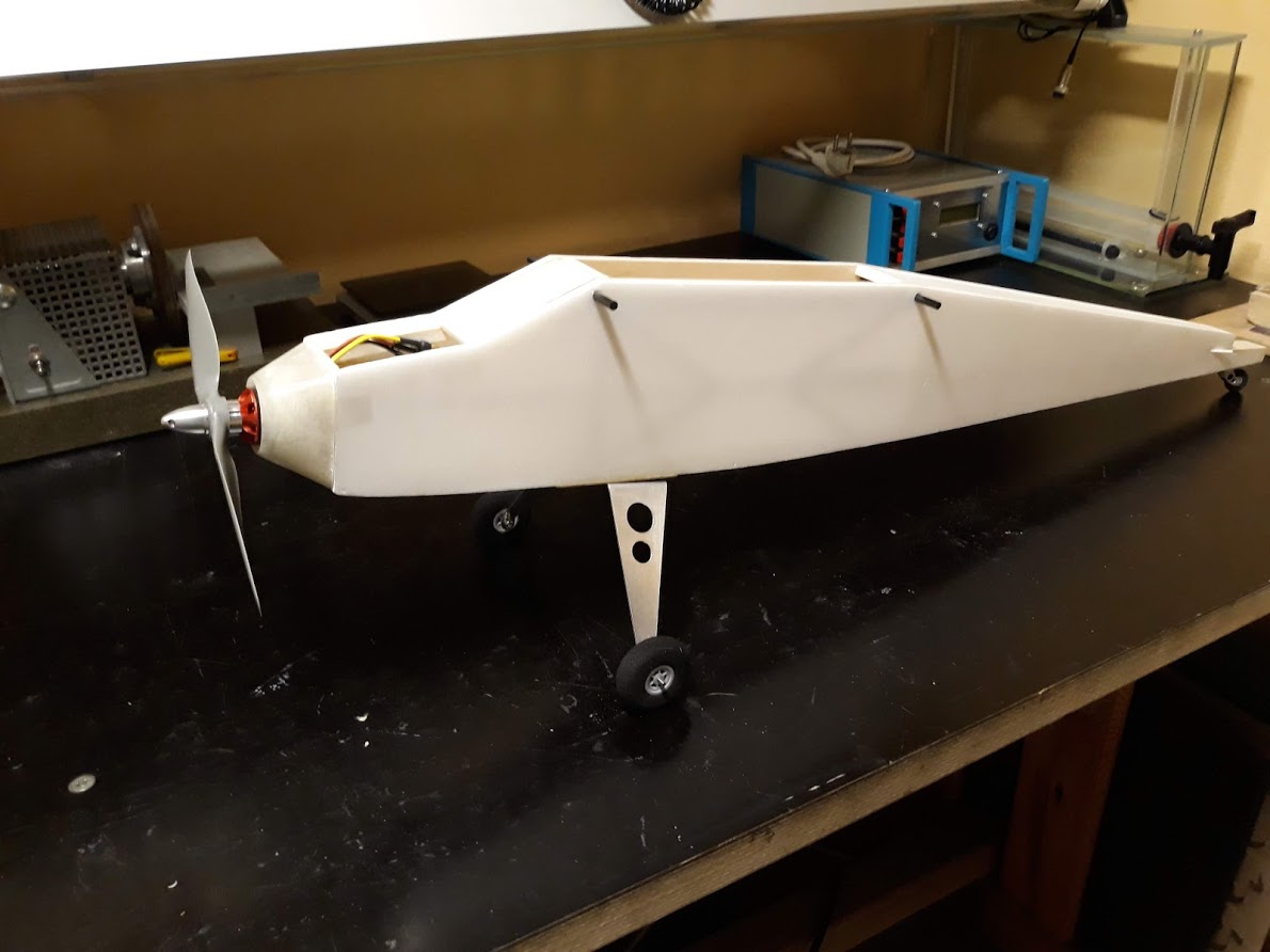

Wstępne przymiarki, kółko ogonowe poprawiłem jest teraz sztywne jak "Pal Azji' to zamiast płozy, teraz kombinuję nad mocowaniem owiewki silnika, jedna z opcji do której się skłaniam to wycięcie podstawy ze sklejki 1mm sklejenie tego razem i docelowo przykręcane razem ze silnikiem do kadłuba, w tym wypadku silnik wysunął by się o 1mm do przodu w stosunku do owiewki, w szczelinę między owiewką a korpusem silnika jest miejsce na wsadzenie kluczyka imbusowego aby dało się to sensownie poskręcać.

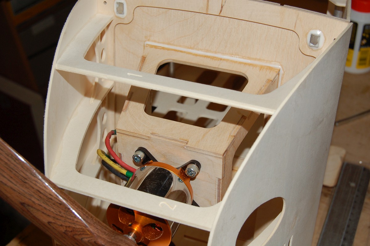

Wklej w narożniki maski dopasowane trójkąty z wycięciem na malutkie magnesy neodymowe. We wrędze silnikowej wyfrezuj w narożnikach zagłębienia na takie same magnesy i też je tam wklej. Można dodać dwa cienkie pręty np. węglowe w masce (lub wrędze silnikowej) i odpowiadające im otwory na przeciwko, jako prowadzenie (choć przy tak małej masce to nie jest konieczne). Być może tu wystarczą nawet tylko dwa komplety magnesów. Będzie trzymało jak diabli. Dla ilustracji zdjęcie z takim mocowaniem w duużo większym modelu.
Dobry pomysł, dzięki za podpowiedź, pytanie jakim klejem tak ładnie przyklejone są te magnesy ?
 Tytuł: Re: Cessna Bird Dog - trener do nauki - rozpoczynam zabawę
PostNapisane: sobota, 10 kwietnia 2021, 21:34
Magnesy były wklejone na żywicę. Jeśli masz możliwość wyfrezowania tylko zagłębienia na magnes, to potem wystarczy tylko kropla ca i wcisnąć magnes w dołek. Proponuję wklejać je tak, aby była między nimi drobna szczelina (0,3 do 0,5 mm), bo jak nie będziesz miał dobrego uchwytu maski, to możesz mieć problemy z jej zdjęciem ;) . To mocowanie naprawdę dobrze trzyma.

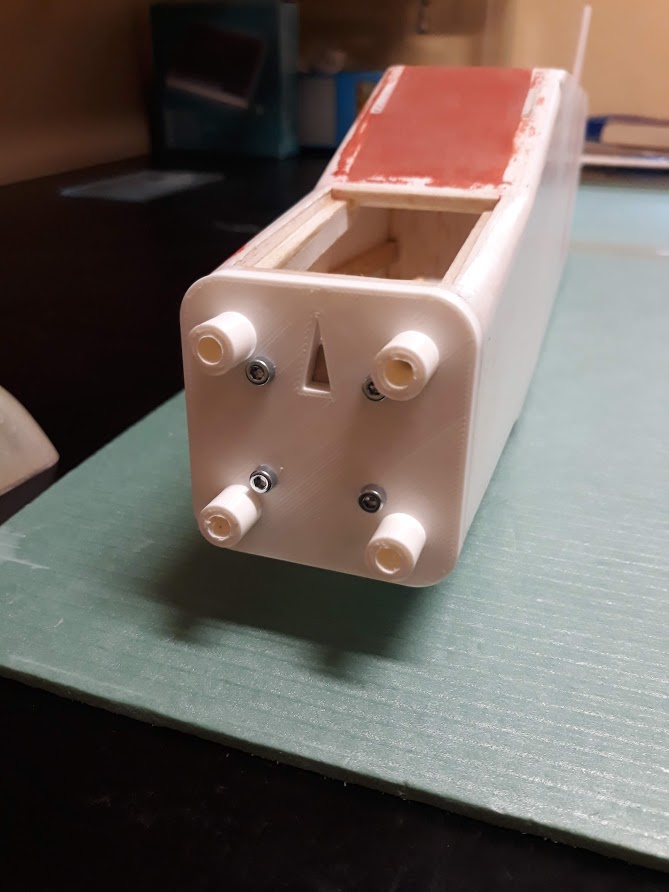

PostNapisane: piątek, 16 kwietnia 2021, 15:31

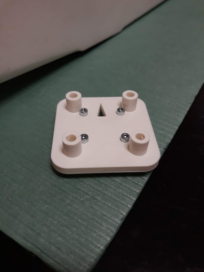

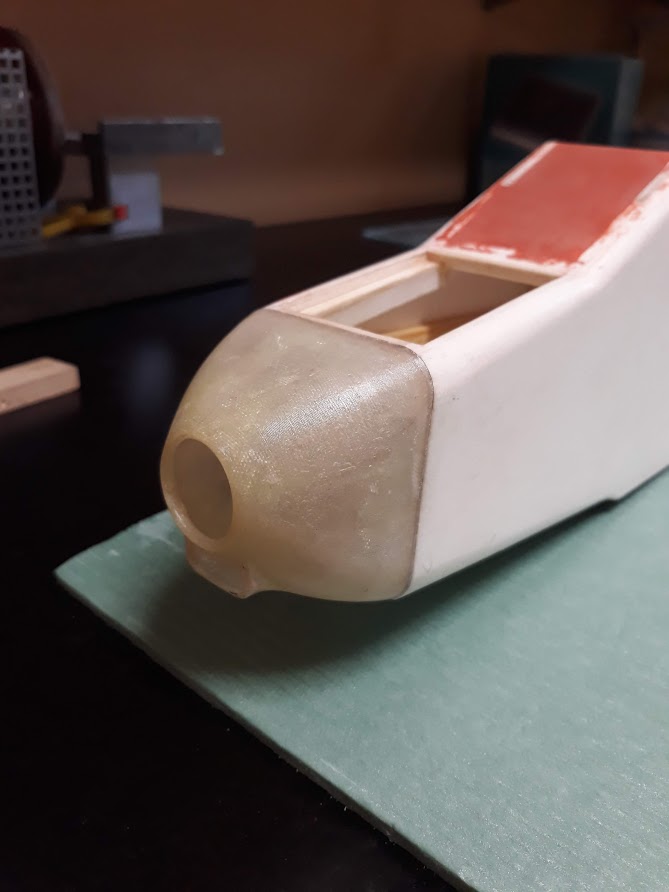

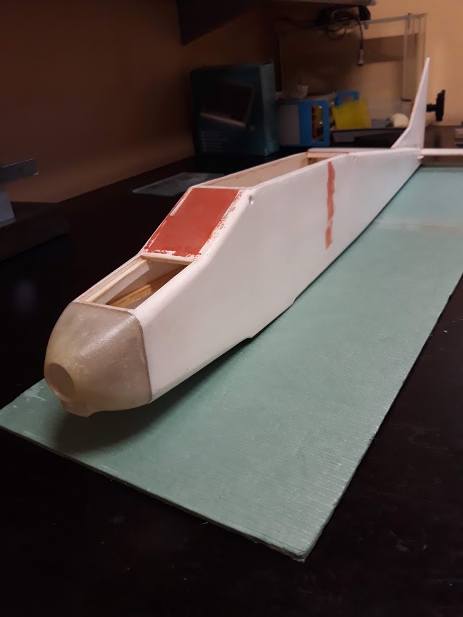

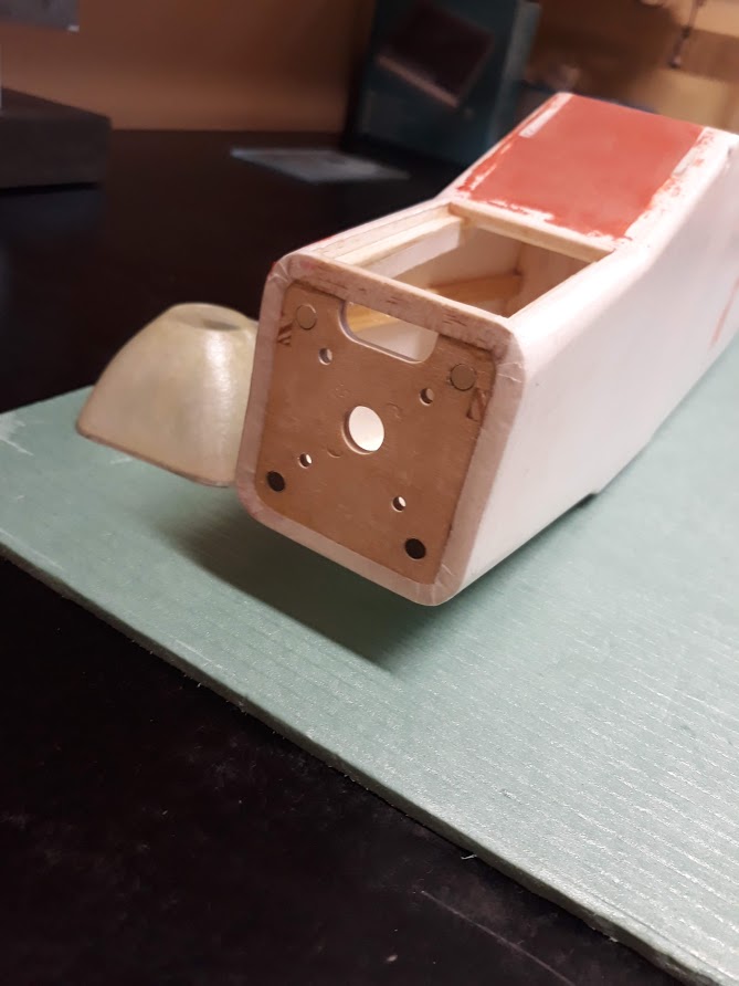

Zrobiłem nową maskę, ta ma według mnie lepszy profil i mocowanie jej wykonałem tak jak zasugerował MarekJ, pomysłem trafił w dychę i połączenie działa super.
1.jpg [ 37.15 KiB | Przeglądane 21550 razy ]
2.jpg [ 45.82 KiB | Przeglądane 21550 razy ]
5.jpg [ 66.1 KiB | Przeglądane 21550 razy ]

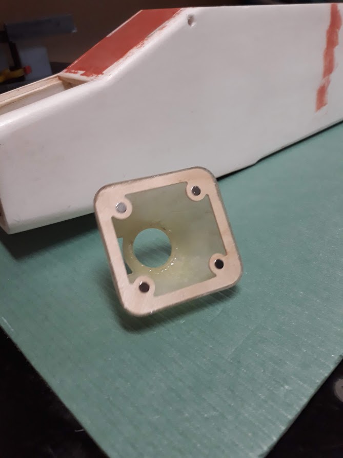

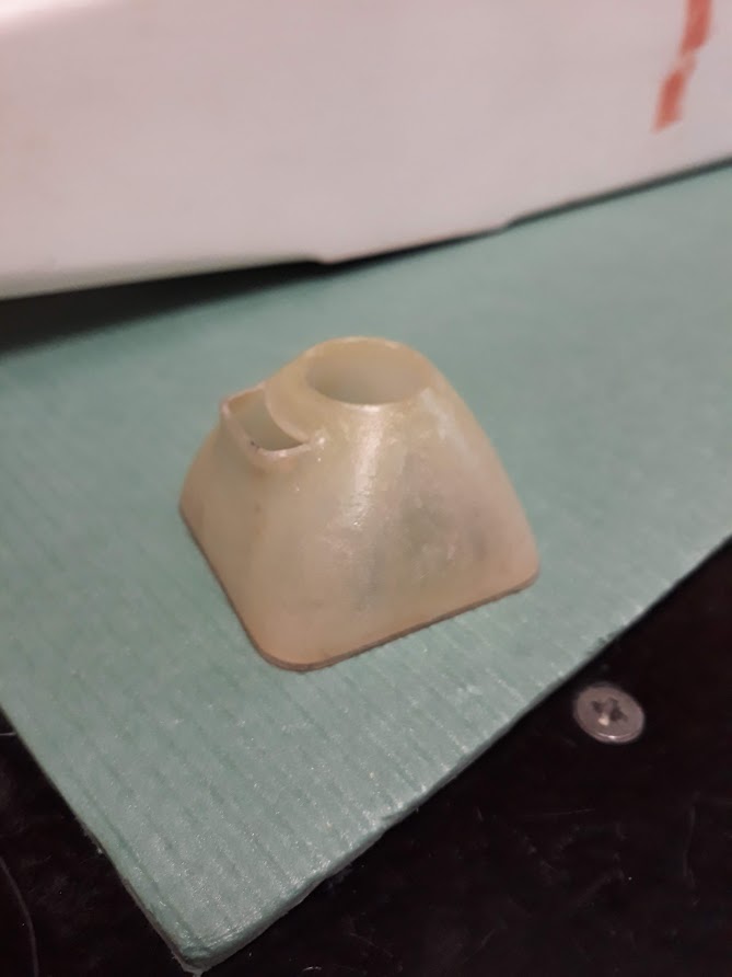

Aby nie zniszczyć całej włożonej pracy tak jak to zrobiłem poprzednio, do wiercenia otworów we wrędze silnikowej wydrukowałem przyrząd który poprowadził wiertło idealnie tam gdzie powinien być otwór.
4.jpg [ 55.96 KiB | Przeglądane 21550 razy ]
3.jpg [ 70.92 KiB | Przeglądane 21550 razy ]

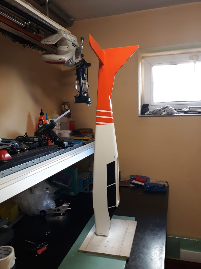

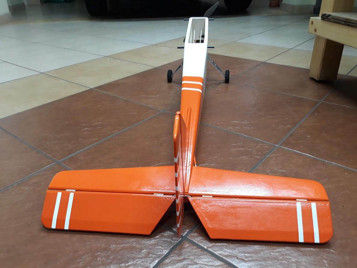

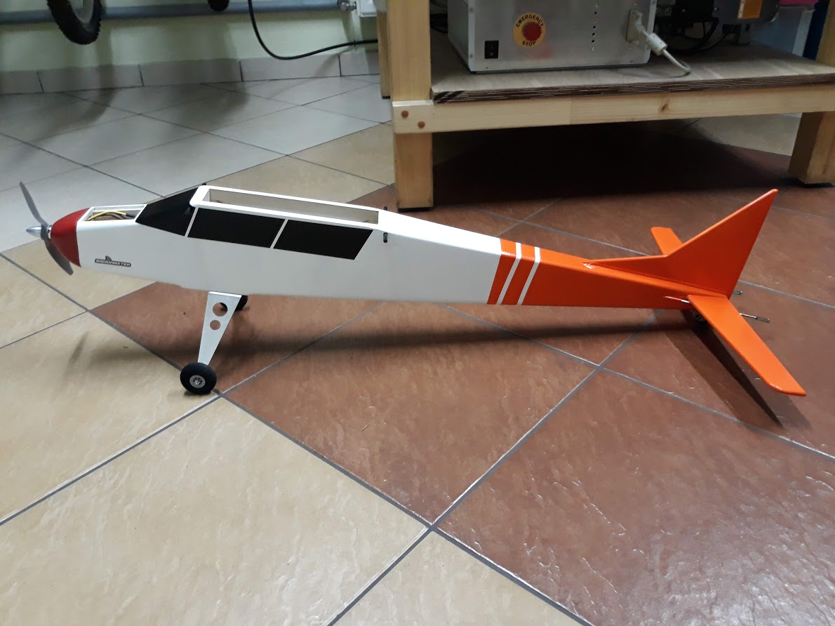

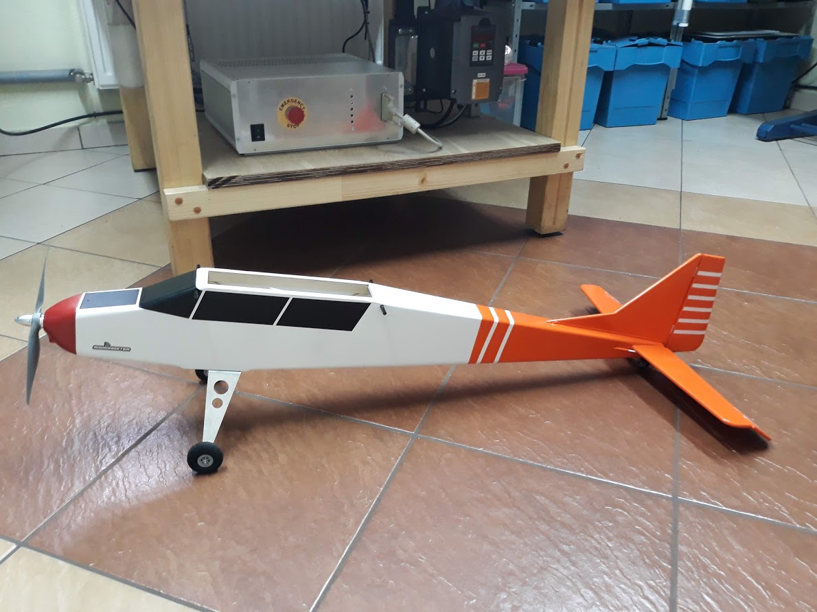

;) Kadłub prawie pomalowany, w dniu jutrzejszym jeszcze pomaluję część ogonową na pomarańcz i to będzie wszystko co do samego kadłuba, pozostaje do wykonania ster wysokości i kierunku, elementy mam już wycięte. Zważyłem go i na tą chwilę to co na zdjęciu bez serw waga pokazała 358g.
20210421_193945.jpg [ 115.54 KiB | Przeglądane 21462 razy ]
20210421_195211.jpg [ 109.55 KiB | Przeglądane 21462 razy ]
20210421_195224.jpg [ 111.51 KiB | Przeglądane 21462 razy ]

Prezentuje się bardzo ładnie. Tylko te dziury w podwoziu ;)
PostNapisane: środa, 21 kwietnia 2021, 20:27
Coraz piękniejsze Twoje dzieło Darku. :shock:
PostNapisane: środa, 21 kwietnia 2021, 22:47
Marku przecież to jest "strefa kontrolowanego zgniotu" na wypadek pierwszych twardych lądowań :)
PostNapisane: czwartek, 22 kwietnia 2021, 13:46
Właściwie to tak też można do tego podejść :D i wszystko jest ok :D

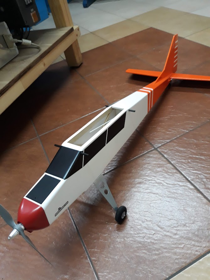

;) Pierdykłem pomarąńczkę oczoj....ą na kadłub, i teraz wygląda na płciowy, przedtem miałem wrażenie że był bezpłciowy.
20210422_162444.jpg [ 86.89 KiB | Przeglądane 19338 razy ]

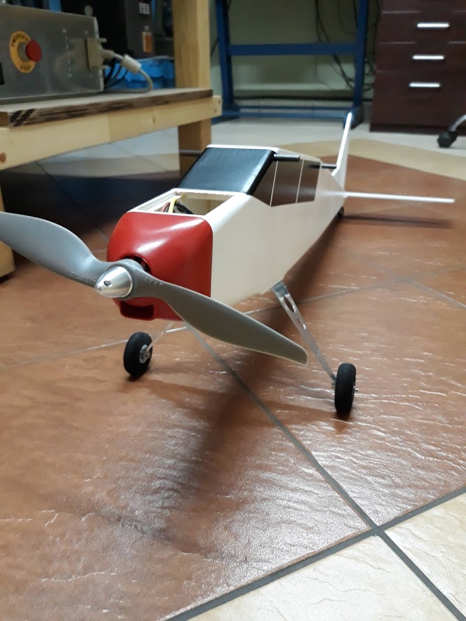

PostNapisane: czwartek, 22 kwietnia 2021, 20:41

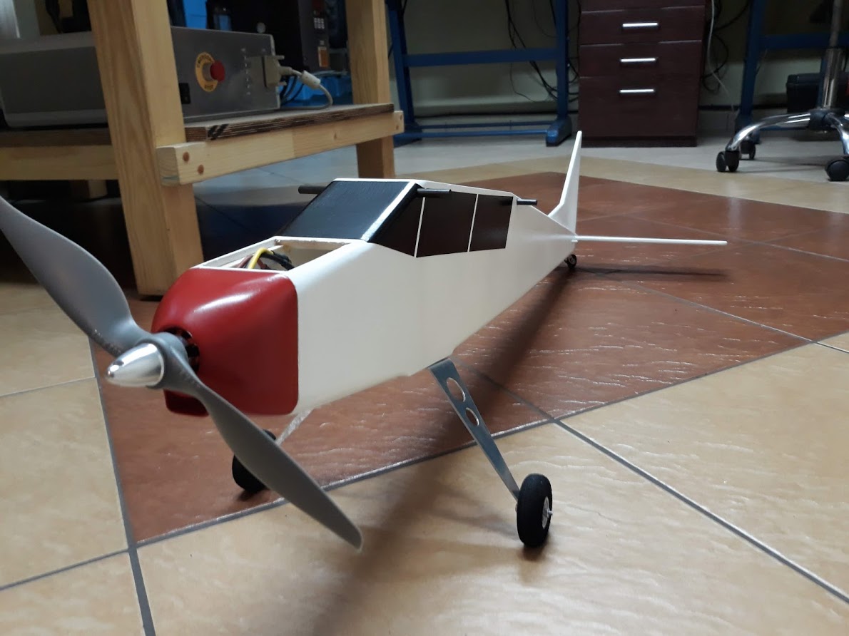

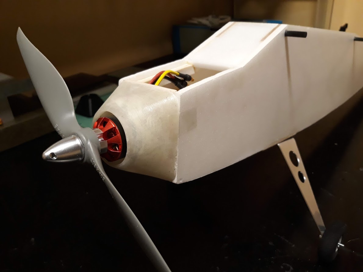

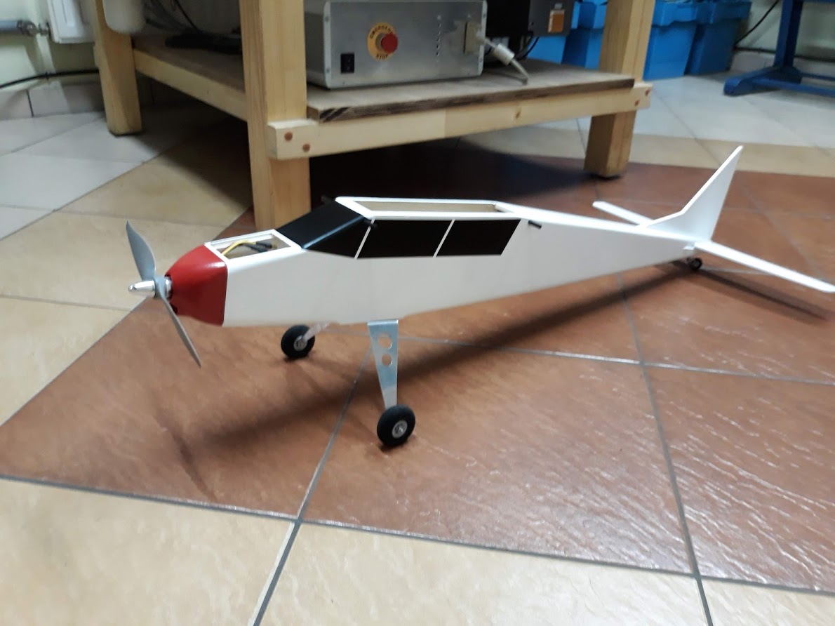

Wstępnie poskładany waży teraz 401g, muszę poszukać nakrętek poliamidowych M5 do przykręcenia podwozia, pokrywa na dziobie jeszcze się drukuje, wypełnienie 5%, będzie montowana na magnesikach neodymowych 4mm x 2mm.
20210422_213056.jpg [ 122.82 KiB | Przeglądane 19316 razy ]
20210422_213127.jpg [ 126.97 KiB | Przeglądane 19316 razy ]

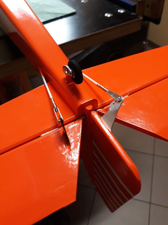

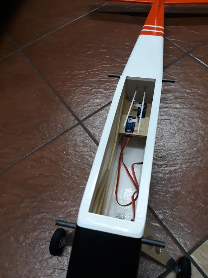

Cześć
Mam pewien dylemat i szukam pomocy w jego rozwiązaniu, chodzi mianowicie o popychacz steru kierunku, wyjście rurek bowdenowych steru wysokości i kierunku są pod skrzydłem ogonowym, z przymiarek które wykonałem mam obawy że popychacz steru kierunku będzie zawadzał o ster wysokości przy konfiguracji: ster wysokości pozycja dół, a ster kierunku pozycja w lewo czyli w tym kierunku gdzie się znajduje popychacz steru kierunku. Nie potrafię znaleźć o ile stopni od pozycji neutralnej przechylany jest ster wysokości.
20210425_205508.jpg [ 133.13 KiB | Przeglądane 19157 razy ]
20210425_205524.jpg [ 97.31 KiB | Przeglądane 19157 razy ]
PostNapisane: niedziela, 25 kwietnia 2021, 22:08
To nie jest model do akrobacji 3D tylko prosty trenerek do nauki latania więc 20 stopni to i tak będzie już bardzo dużo. Myślę, że taką wielkość możesz przyjąć jako maksymalną.

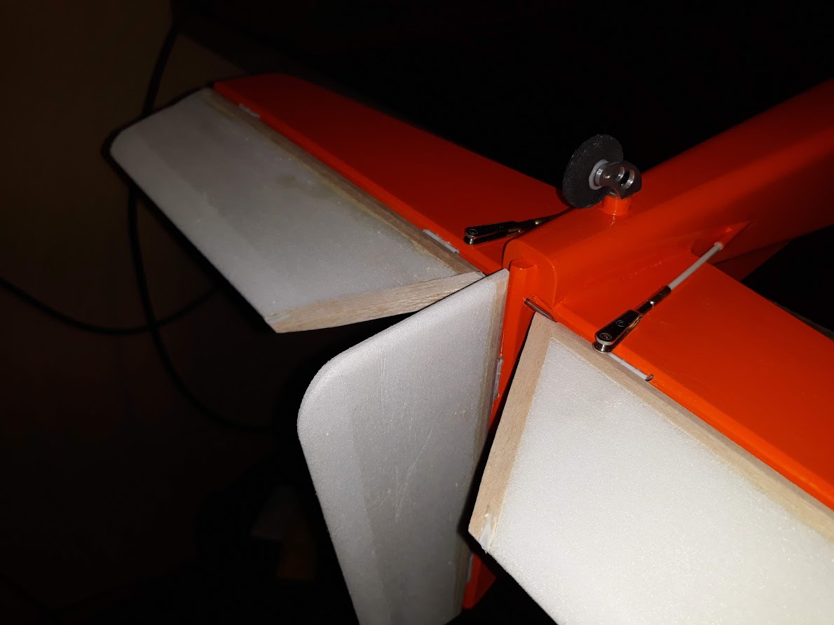

Darek05 napisał(a):
Cześć
To skrzydło ogonowe, to statecznik, a Motylasty bowdeny puścił nad nimi, nie pod. Nad statecznikami masz więcej miejsca i łatwiej zamocować dźwignie, aby nie kolidowały w trakcie wychylania sterów. No i są dalej od trawy. 8-)

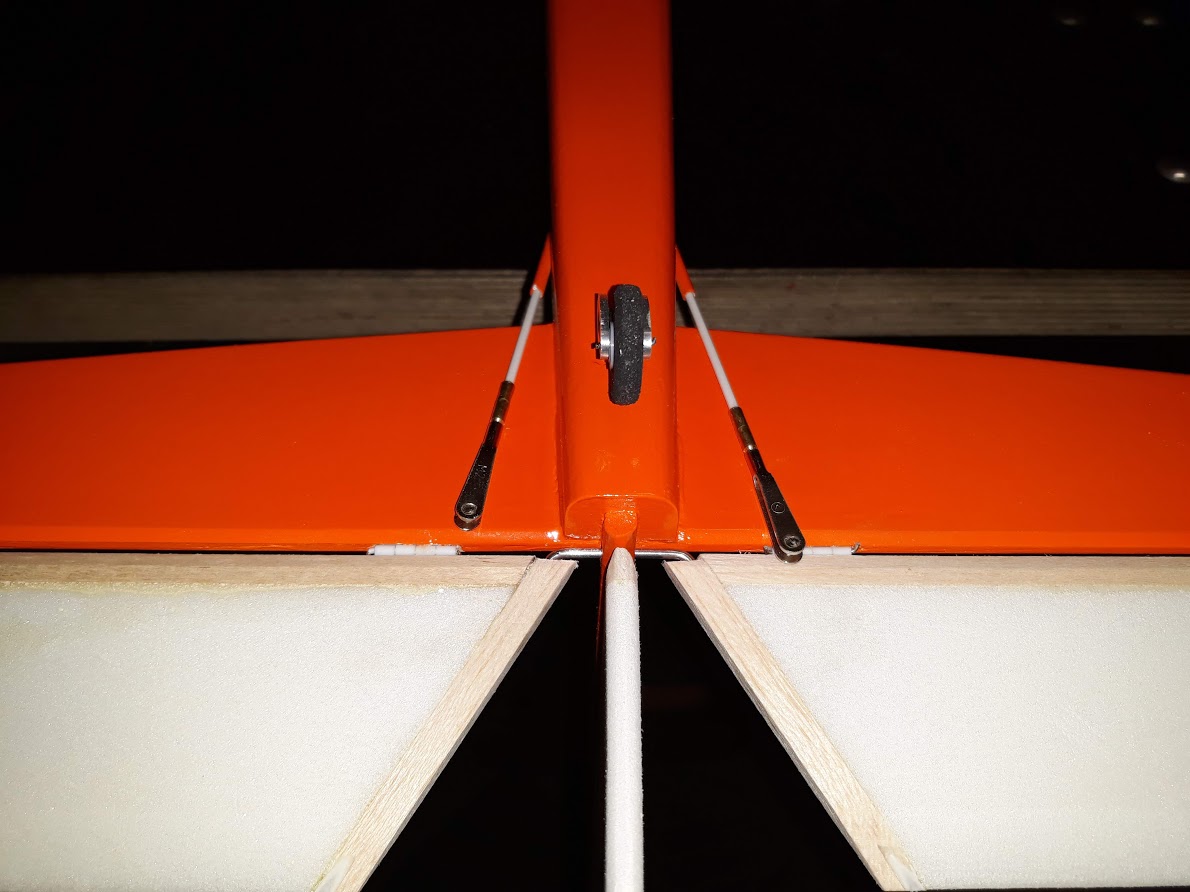

PostNapisane: wtorek, 4 maja 2021, 15:01
Nie da rady już na tym etapie zmienić wyprowadzenia bowdenu nad statecznik, z uwagi że mocno muszę go wyginać i w tedy stawia bardzo duży opór przy poruszaniu, więc pozostaje tak jak jest, w celach testowych wykonałem popychacz z kartonu i sprawdzałem różne warianty jego wykonania, ale o tym napiszę później ponieważ jutro mam mieć dostarczony laminat epoksydowo szklany o gr. 0,8mm z którego zamierzam wykonać popychacz do lotek stabilizatora, i możliwe że problem rozwiąże się sam jak sprawdzę zakresy wychyleń lotek statecznika bezpośrednio z serwa.
W zasadzie zostało tylko wkleić popychacze i mogę rozpoczynać prace przy budowie skrzydła.
20210504_153118.jpg [ 94.07 KiB | Przeglądane 18945 razy ]
20210504_153132.jpg [ 146.65 KiB | Przeglądane 18945 razy ]
20210504_153205.jpg [ 146.1 KiB | Przeglądane 18945 razy ]

Zrobiłem wreszcie popychacze, rozwiązałem to w ten sposób i załączam filmik z testów.
20210506_184058.jpg [ 72.48 KiB | Przeglądane 18878 razy ]
Film => https://photos.app.goo.gl/ZWcQssPV8skLXHuZ7
PostNapisane: czwartek, 6 maja 2021, 18:55
Darek05 napisał(a):
Z całą skromnością informuję, że improwizuję aby ukryć niedoskonałości :mrgreen: ,
Istotnie cudnie Ci to wychodzi, ale "na przyszłość..."
Darku, popychacze to te bowdeny, a Twoje wykonane z płytki laminatowej to są dźwignie.
Statecznik poziomy (ani pionowy) nie ma lotek. Lotki ma skrzydło, a te Twoje ruchome to są stery.
Bardzo mi się podobają Twoje modelarskie możliwości/umiejętności.
Uzupełnij swoje nazewnictwo. :D
PostNapisane: czwartek, 6 maja 2021, 19:11
Dzięki , Jesteś drugą osobą która mi zwraca na to uwagę, że z nazewnictwem jest u mnie na bakier, obiecuję nadrobię lekcje, i popatrz żyłem w przekonaniu że nie mam z tym problemu :shock:
Ostatnio edytowano piątek, 7 maja 2021, 16:51 przez Darek05, łącznie edytowano 1 raz
PostNapisane: czwartek, 6 maja 2021, 19:17

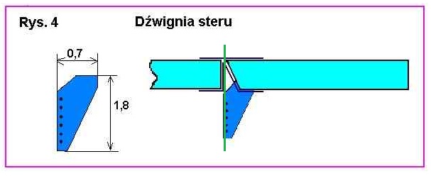

I jeszcze jedna uwaga. Osłona bowdena powinna być tak umieszczona, aby część ruchoma była jak najkrótsza i i nie uginała się zbytnio (najlepiej w linii prostej lub po minimalnym, szerokim łuku). W tym modelu to jeszcze pewnie ujdzie, ale w nieco większym i cięższym już mogą być problemy z pilotowaniem, bo napędy sterów będą zbyt wiotkie i wychylenia drążka (czy serwa) nie będą się przekładały na ich wychylenia.
PostNapisane: czwartek, 6 maja 2021, 20:36
Posty: 203
I o ile pamiętam, punkt zapięcia snapa na dźwigni powinien pokrywać się z osią zawiasu steru (tak mniej więcej po zielonej linii).
usterzenie_poziomem.jpg [ 29.88 KiB | Przeglądane 18830 razy ]
rysunek we fragmencie zaczerpnięty ze strony:
https://www.alexrc.pl/old_files/piotrspecial.htm
A kolorki... pomarańcz, biały i czarny... chyba popularne zestawienie się robi... :D
IMG_20210505_210411.jpg [ 64.7 KiB | Przeglądane 18830 razy ]
Jerzy
PostNapisane: czwartek, 6 maja 2021, 20:41
Loża szyderców się pojawiła, to i ja coś od siebie :mrgreen:
Zamocowanie bowdena do orczyka powinno być w osi obrotu elementów sterujących, gdy elementy te znajduje się w neutralnej pozycji.
Można też inaczej, ale to już inna bajka. Na sterach "ogonowych" wskazane jest tak zrobić jak napisałem, będą mniejsze niepożądane naprężenia.
Upss... już inny Jurek to zauważył.
PostNapisane: piątek, 7 maja 2021, 18:51
No dobra :shock: u mnie punkt zapięcia snapa do dźwigni steru wysokości jest przesunięty o 5mm za oś obrotu, natomiast dla steru kierunku aż o 8mm za oś patrząc od strony bowdenu.
Teraz pytanie dotyczące jak dobierać wysokość dźwigni, poszukiwałem w necie i w książce którą otrzymałem od Sławka (Rumcajs) i nie mogłem namierzyć żadnej informacji na ten temat, to na przyszłość żeby "Pała wiedziała"
