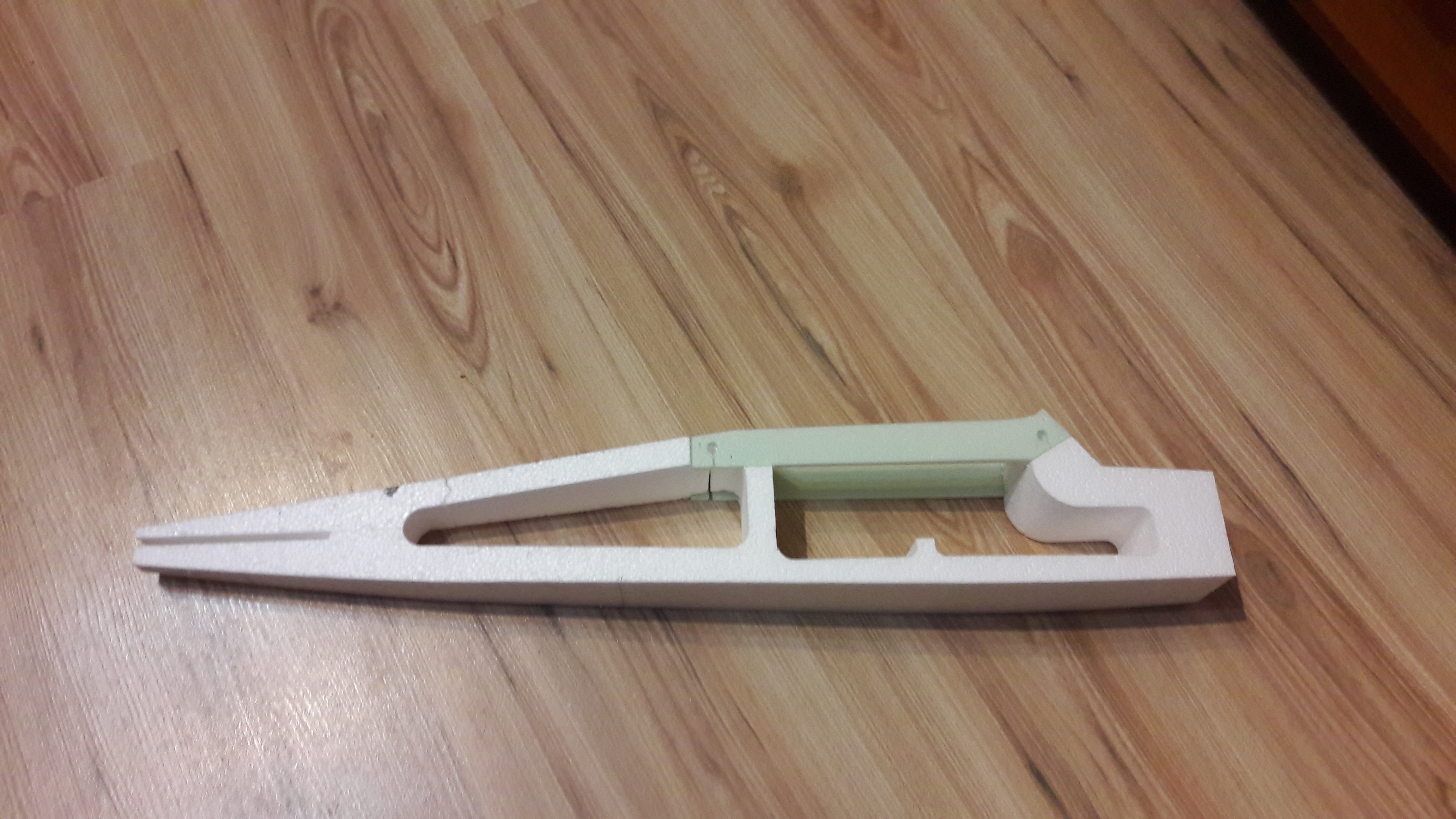

Konstrukcja ;
Całość wypalona CNC z miękkiego styropianu , Kadłub i wzmocnienia styrodur cięty z bloku o grubości 4 mm . Tak samo stateczniki i stery kierunku oraz wysokości .
Sterowanie RC ster kierunku i wysokości oraz obroty silnika . Można ewentualnie dodać lotki , ale w modelu ich nie ma . Stateczniki wklejone na stałe skrzydło mocowane gumą .
1.jpg [ 98.71 KiB | Przeglądane 39304 razy ]
Części składowe kadłuba .

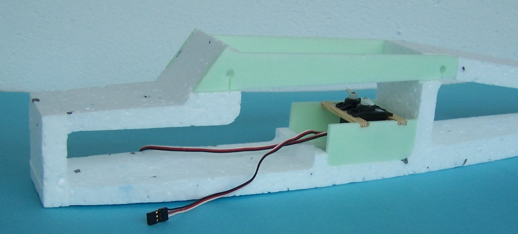

Sposób sklejenia wzmocnienia pod skrzydło ( należy wyciąć wgłębienia w kadłubie ) oraz jeden ze sposobów montażu zamocowania serw . Obok boki kadłuba lewy i prawy . Część wzmacniająca wkoło stateczników składa się z czterech drobnych części przyklejanych oddzielnie .

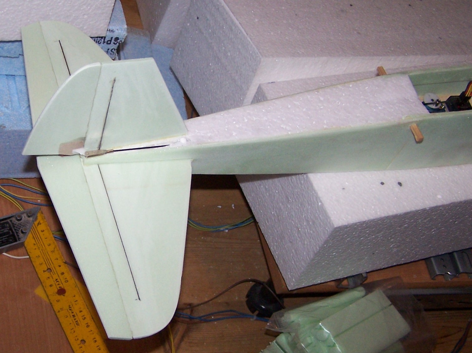

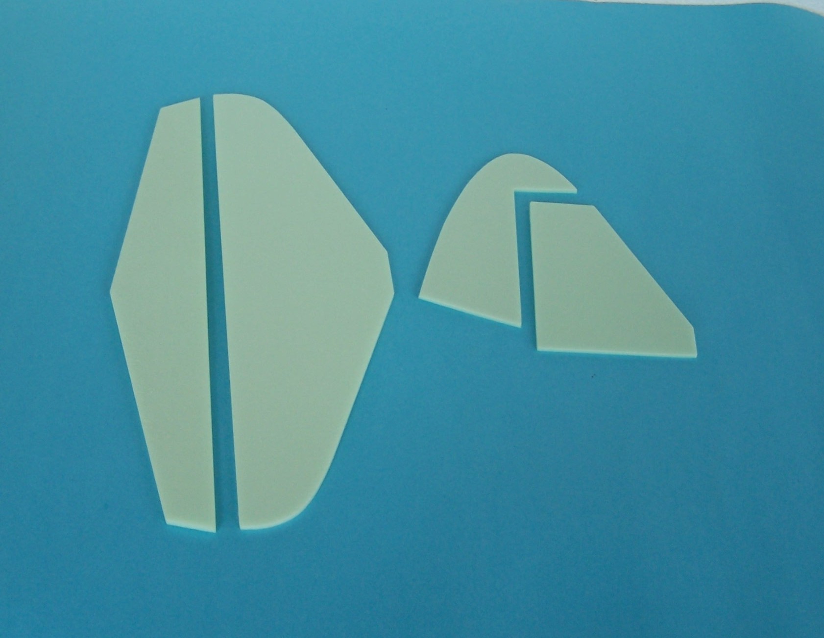

Stery kierunku i wysokości wypalone ze styroduru 4 mm . Są dwie możliwości ich wykończenia . Oklejenie taśmą pakową , lub tak jak na fotografii .
5.jpg [ 280.69 KiB | Przeglądane 39304 razy ]
Tu płaszczyzny usztywnione są prętami z węgla . Ta metoda tez wystarczy .
Przy oklejaniu taśmą trzeba przetrzeć depron papierem ściernym . Należy pozbyć się spalonej zeszklonej powierzchni , Taśma się jej nie trzyma . Powierzchnia musi być jedwabista w dotyku . Najlepiej zrobić próby . Zawiasy z taśmy metodą opisaną przez kolegę Motylasty . Należy pamiętać że przy oklejaniu taśmą trzeba zostawić nie oklejoną powierzchnie w miejscu klejenia z kadłubem . Klej polimerowy nie trzyma taśmy pakowej .

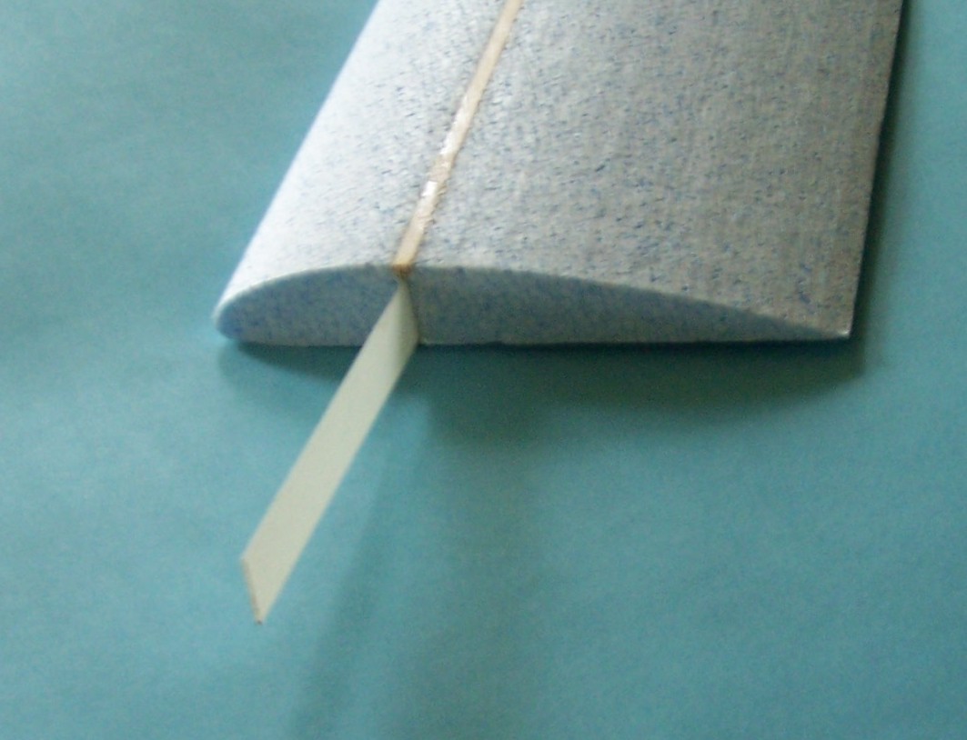

Skrzydło składa z dwu połówek długich na 600 mm szerokich na 175 mm .
Na całej długości w jednej trzeciej od krawędzi natarcia wypalone są rowki na listwę 3 X 5 mm . Dwie takie listwy spełniają role dźwigara . Połówki skrzydeł są połączone wkładką z włókna szklanego lub sklejki sklejoną z listwami w skrzydłach na żywice , Całość następnie oklejona taśmą .

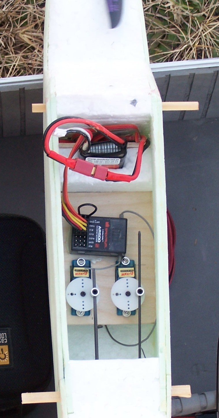

10.jpg [ 185.36 KiB | Przeglądane 39298 razy ]
Przykład zagospodarowania wnętrza . Popychacze sterów tu wykonane z prętów węglowych .
11.jpg [ 315.4 KiB | Przeglądane 39298 razy ]

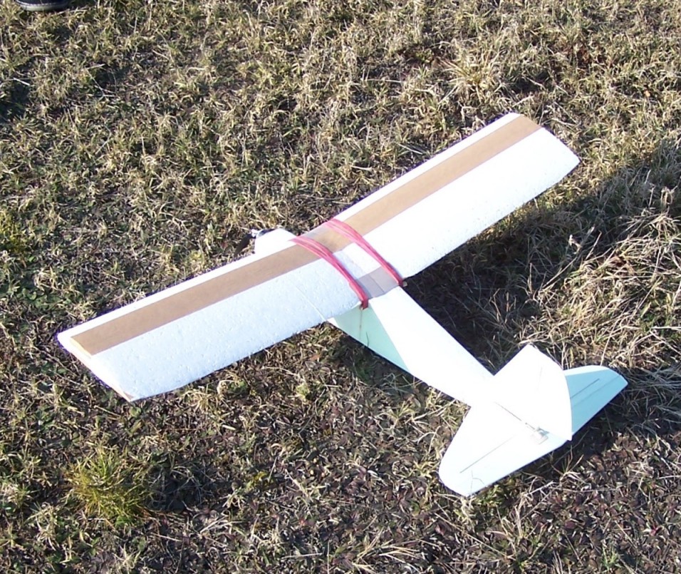

Modelik w tym wykonaniu nie jest pokryty taśmą a tylko oszlifowany . Jedynie skrzydła w środkowej części są wzmocnione szarą taśmą . Silnik ze skłonem w dół , skłon dość duży . Model oblatywany miał za mały skłon i przy dodaniu gazu silnie się wznosił . Silnik mocowany do przegrody przedniej ze sklejki 3 mm . tylko przyklejonej do styropianu i styroduru , bez żadnych dodatkowych wzmocnień . Przy oklejaniu należy taśmę zawinąć na sklejkę .
Na zdjęciu kolega Filip Szymański nasz główny oblatywacz . Zdjęcia zrobione na lotnisku modelarskim w Nagladach koło Olsztyna .

Witam, jestem w trakcie składania tego modelu. Pytanko takie, jeśli planuję zrobić lotki to czy wznios powinien być mniejszy ? Nie powinno go być wcale, czy może zostawić taki jak jest w planie ? Będę rapotował budowę w miarę postępów.
20180215_202319.jpg [ 2.85 MiB | Przeglądane 16709 razy ]
