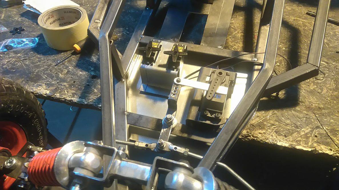

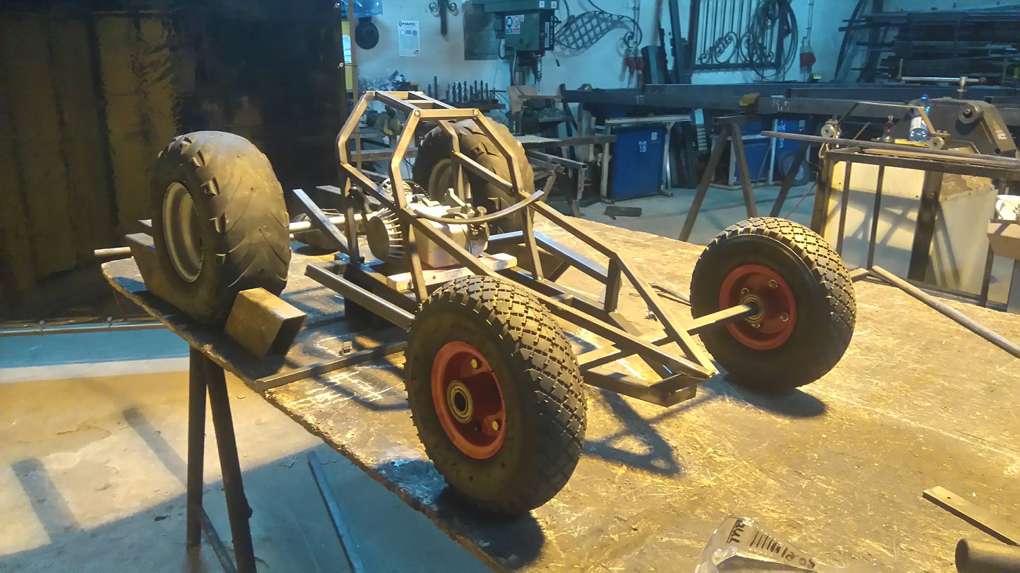

Marcin, chodzi o to że to serwo 40kg osiąga dopiero na 7,4V a my podajemy mu tylko 5V i mamy sporą strate mocy na skręcie kół. Model autka to własna konstrukcja na silniku z mini motorka ;)

ładny "kawał" modelu
Coś mi się zdaje że szybko to serwo będzie do wymiany ! W moim na skręcie mam "Servo-saver" po to aby serwo nie dostawało po dupie. Pomyślcie o tym.
W takim modelu to zdecydowanie rozdzieliłbym zasilanie.
Po pierwsze zasiał to z dwóch źródeł. RX osobno (4xnimh) i serwa też 12V np. żelówka albo lipol z UBEC.
po drugie zabezpieczenie serwa gazu FAILSAFE na wypadek utraty zasięgu. Kosztuje parę złotych a autko nikomu krzywdy nie zrobi.
