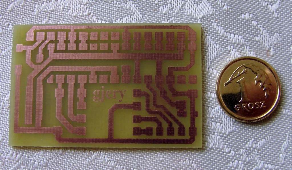

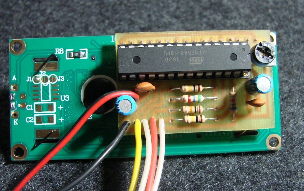

Podbiję temat, zbudowałem jakiś czas temu multimetr ze strony http://elfly.pl/
A że to dawno było to postanowiłem na nowo zbudować taki sam. Wpis po to aby pokazać jak za kilka zł można zbudować całkiem przyzwoite urządzenia, do tego z minimum elementów złożone. Cały opis jest na stronie która podana została wcześniej. Trochę okroiłem projekt, ale można było jeszcze bardziej, w sumie dwa oporniki są nie potrzebne do moich potrzeb. Pcb przerobiłem aby wykorzystać tradycyjne przewlekane elementy.
DSC00043.jpg [ 209.47 KiB | Przeglądane 10084 razy ]
Po tym to już z górki poszło.
DSC00044.jpg [ 209.26 KiB | Przeglądane 10084 razy ]
I efekt końcowy.
DSC00046.jpg [ 318.22 KiB | Przeglądane 10084 razy ]
Gdyby się komuś umyśliło coś takiego zrobić to służę pomocą, bo dwa takie zrobiłem działające :mrgreen:
