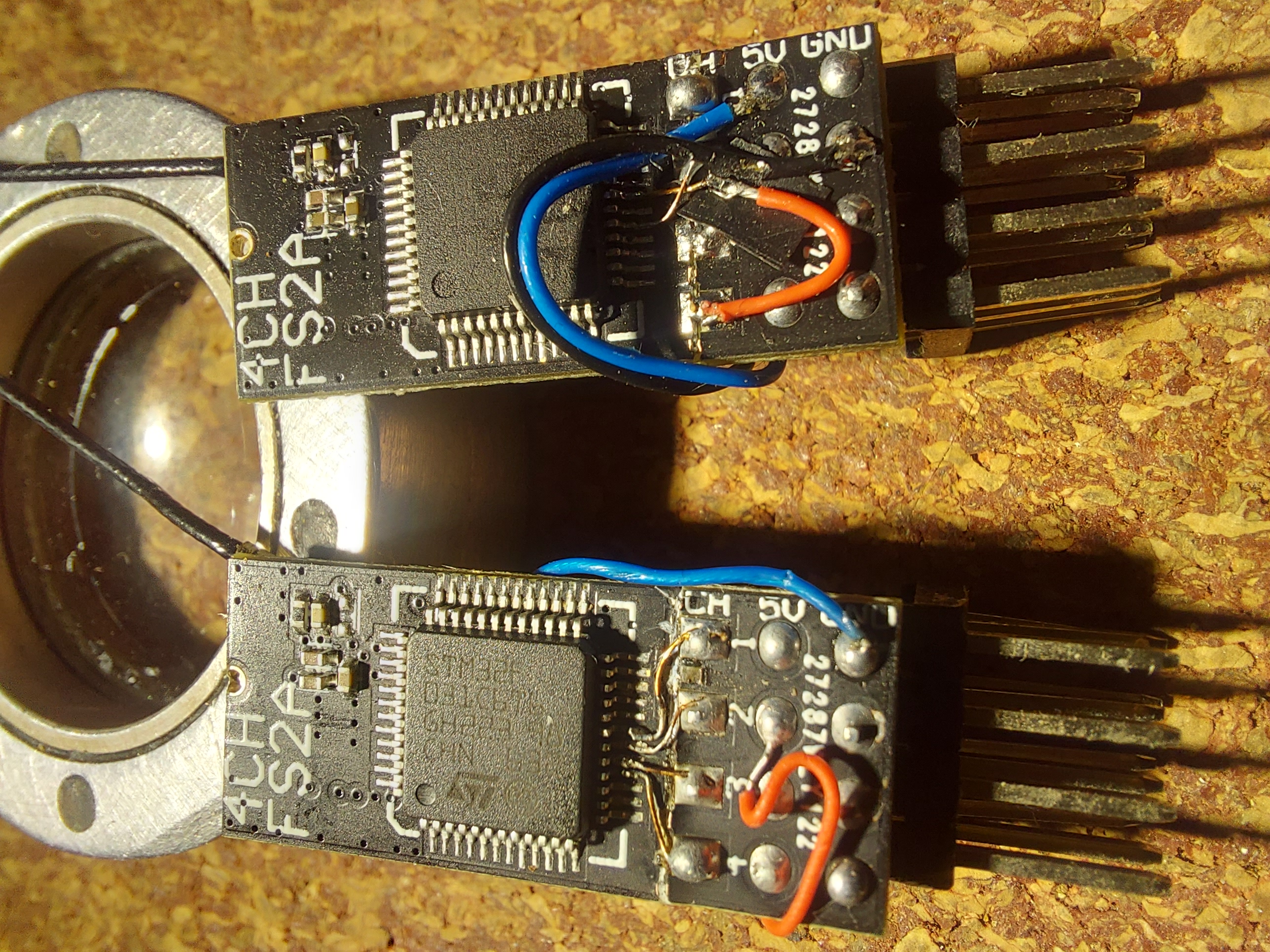

Ja dostałem odbiornik w takiej postaci jak na zdjęciu i chce go uruchomić, zasilanie podłączyłem i binduje się z aparaturą. Znalazłem do którego pinu procesora podłączone są kanały 1, 3 ale brakuje 2 , 4 , miernikiem nie idzie znaleźć.
Kanał 1 z pinem 16 procesora a kanał 3 z pinem 18.

Niestety nie tak sprawdziłem tylko na 1 kanale 3 kanał było widać.
Z tego co mi napisali na github to kanał 1 pin 16, 2 pin 17, 3 pin 18, 4 pin 19 wieczorem postaram się sprawdzić.
08-07-2024
Odbiorniki polutowane działają wyśmienicie do autek jub łódek będą idealne.
