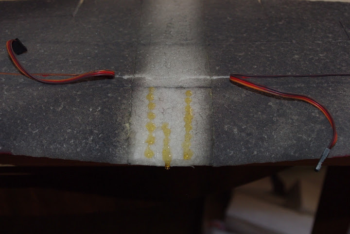

Wczoraj zakończyłem prace nad Gustawem i dokonałem udanego oblotu ale o tym potem ;-)
Ponieważ Gustaw ma zaokrąglone końcówki skrzydeł z których tasiemka może się ześlizgiwać a rozpiętość modelu tylko 80cm.
postanowiłem dorobić centropłat o szerokości kadłuba (5cm.) co zwiększy rozpiętość i szanse na cieńcie a jednocześnie ułatwi dopasowanie i wklejenie skrzydła do kadłuba.
Zestaw z wytwórni Marka R. poza piankami zawiera węgle, bowden, dźwigienki, wręgę, pręt alu i inne potrzebne do budowy rzeczy
ale niektóre postanowiłem wykorzystać trochę inaczej niż w planie budowy.
Zrezygnowałem z wzmacniania przodu kadłuba węglem bo 5cm. twardej pianki jest wystarczająco wytrzymałe.
Z doświadczenia wiem że przy mocnych "kretach" i tak nie pomogą a przy mniejszych zmniejszają elastyczność i wyrywają się z pianki.
Użyłem je do wzmocnienia wąskiego skrzydła.
Trochę czasu zajęło mi dopasowanie i docięcie kabinki ale efekt wynagradza poświęcony na to czas :mrgreen:
Do steru wysokości poprowadziłem dwa bowdeny aby po ewentualnej kolizji ustrzec się całkowitej utraty sterowania po utracie kawałka steru
Wklejenie dwóch bowdenów usztywnia również tył kadłuba i nie trzeba wklejać więcej węgli
