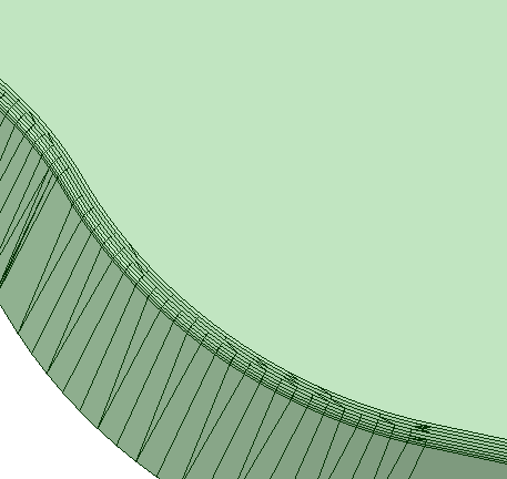

mnie oststnio udało się zrobić cwiartkę sfery rzecz przydatna w konstruowaniu modeli w 3D
test2.png [ 90.08 KiB | Przeglądane 42025 razy ]

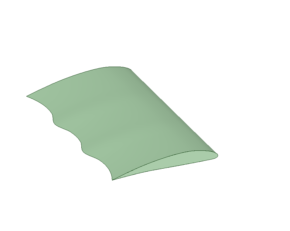

Kolejne odkrycie w DSM.
Można robić fajne pofalowane poszycia skrzydeł
R-VIII.png [ 36.69 KiB | Przeglądane 41948 razy ]
To dla tych co chcą drukować starsze modele :mrgreen:
Słabo widać ale zagłębiania są po całości cięciwy natomiast natarcie jest równe. Fajna opcja.
R-VIII_2.png [ 45 KiB | Przeglądane 41942 razy ]

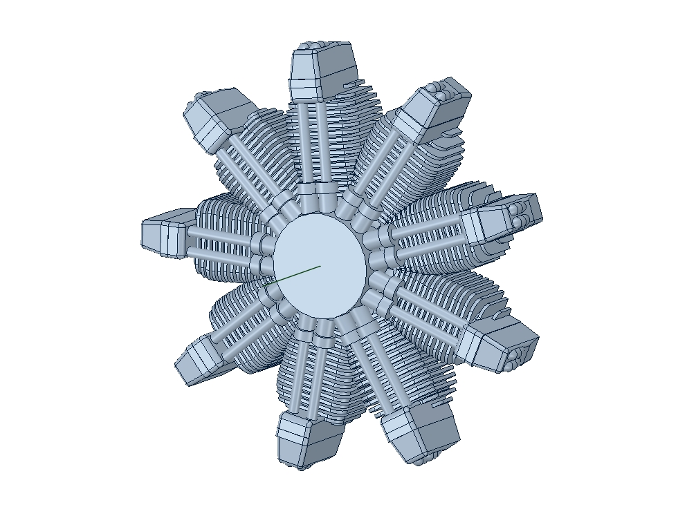

to teraz takie coś
engine.jpg [ 296.77 KiB | Przeglądane 41538 razy ]
 Tytuł: Re: DSM
PostNapisane: środa, 6 września 2017, 19:31
Niezmiennie jestem pod wrażeniem jakie rzeczy rysujesz w DSM :opad:

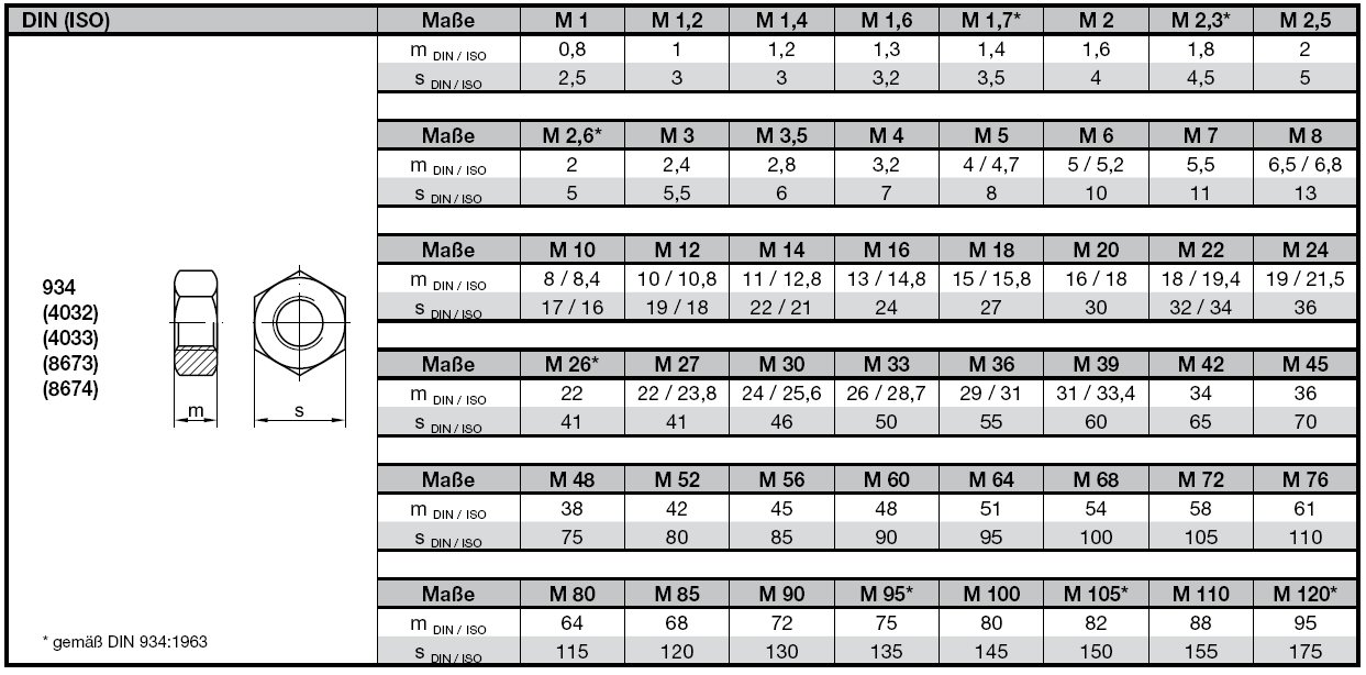

Może się komuś przyda ;) POGLĄDOWO
DIN 912 ISO 4762 ISO 14579 PN 82302.jpg [ 124.49 KiB | Przeglądane 32557 razy ]
DIN 934 ISO 4032.jpg [ 159.67 KiB | Przeglądane 32557 razy ]
_____________________________
Ostatnio edytowano sobota, 11 listopada 2017, 15:37 przez piotrek75, łącznie edytowano 1 raz
 Tytuł: Re: DSM
PostNapisane: sobota, 11 listopada 2017, 12:59
B Z D U R A
To są pobożne życzenia wymiarowe. Nie wprowadzaj ludzi w błąd...

B Z D U R A
POPRAWIŁEM
może ktoś usunąć ten powyżej , coś mi się klikło :oops:
