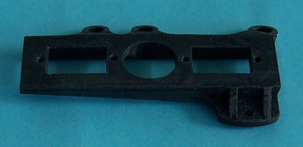

Kadłub wewnątrz ma liczne wypustki do mocowania osprzętu , postanowiłem wykorzystać je i dorobić jarzmo serw do sterów . Zaprojektowałem i wydrukowałem coś takiego ;
100_4072.JPG [ 101.14 KiB | Przeglądane 25183 razy ]
100_4073.JPG [ 160 KiB | Przeglądane 25183 razy ]
100_4074.JPG [ 154.88 KiB | Przeglądane 25183 razy ]

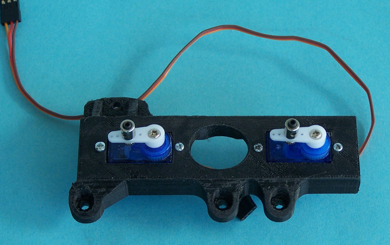

Założyłem sobie że zastosuje dwa serwa łódeczka ma dwa stery .
Zajęła mi to jedno popołudnie , robiąc tradycyjnie zajęło by mi to dużo więcej czasu .
Tu już z serwami ;
100_4071.JPG [ 343.22 KiB | Przeglądane 25183 razy ]

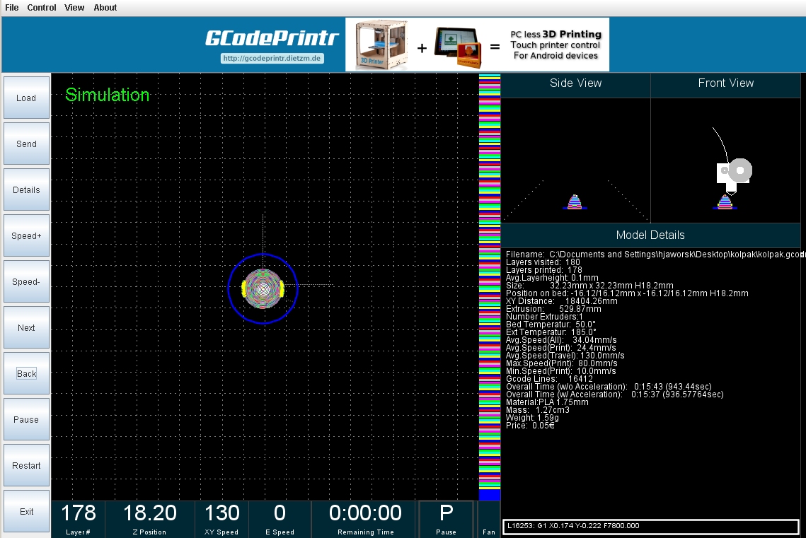

Czy z takiego pliku coś się da zrobić?

Jak się da, to się da, ale rewelacji nie będzie :mrgreen: 7 minut wydruku na warstwie 0,2mm
kołpak.jpg [ 73.82 KiB | Przeglądane 18234 razy ]

U mnie jest pełna bryła potraktowana shellem
kolpak.jpg [ 137.26 KiB | Przeglądane 18233 razy ]
 Tytuł: Re: Drukowanie 3 - D w modelarstwie
PostNapisane: środa, 27 stycznia 2016, 09:35
Bryła jest OK
kolpak1.jpg [ 53.75 KiB | Przeglądane 18210 razy ]
kolpak2.jpg [ 326.22 KiB | Przeglądane 18210 razy ]
