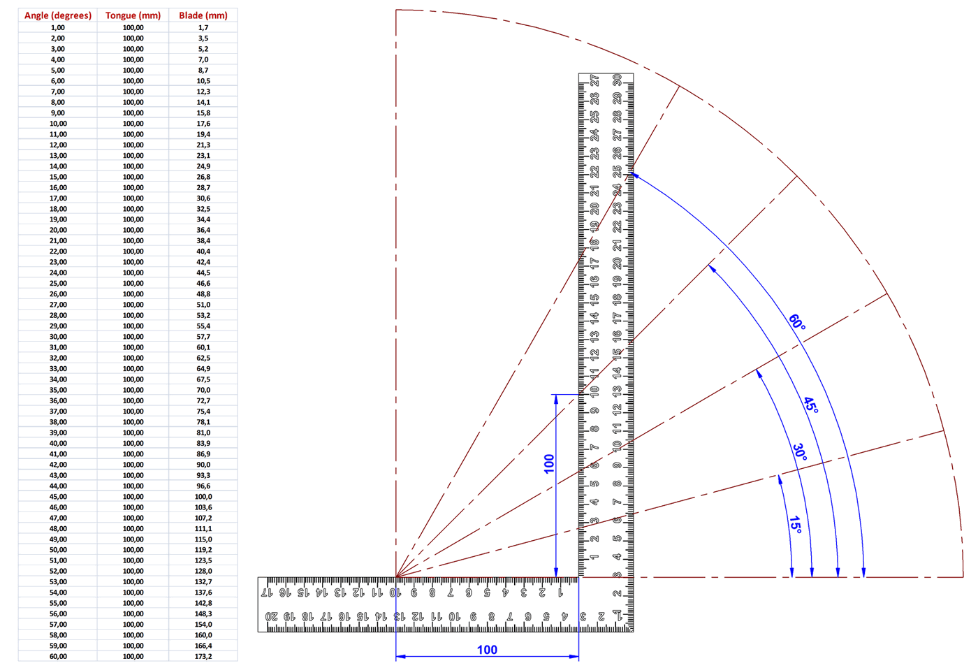

Może nie stricto modelarskie, ale sposób na wyznaczenie (wyliczenie) kątów za pomocą kątownika z miarką - ściągę ma na stałe w szafce narzędziowej, i już kilka razy uratowała mi doopę.
steel_square_laying_out_angles.gif [ 131.45 KiB | Przeglądane 35106 razy ]
EDIT
Dodałem w formie załącznika, bo widoczek z powiększenia miał za małą rozdzielczość by wydrukować szczegóły.

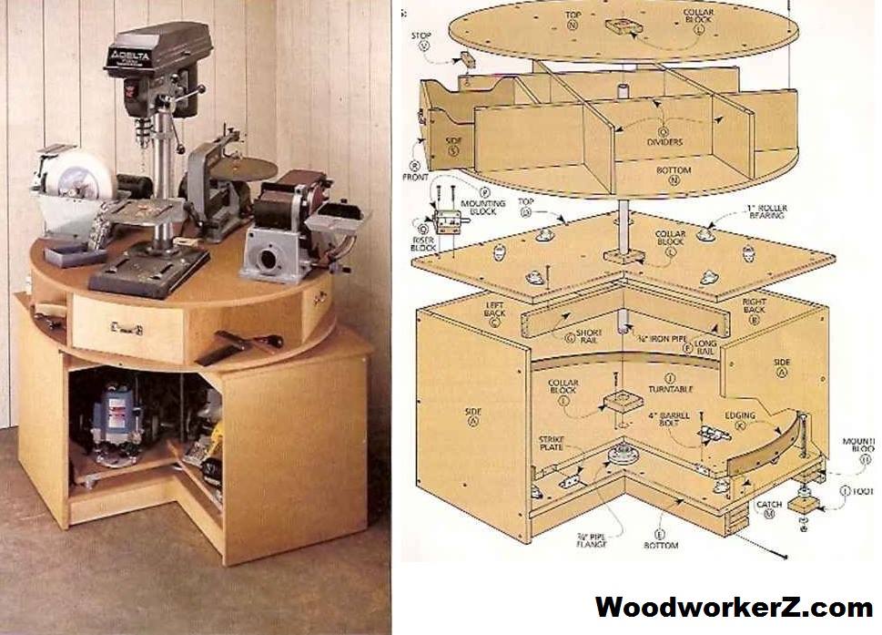

Może komuś się przyda aby w końcu zrobić porządek w swojej modelarni ;)

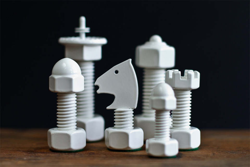

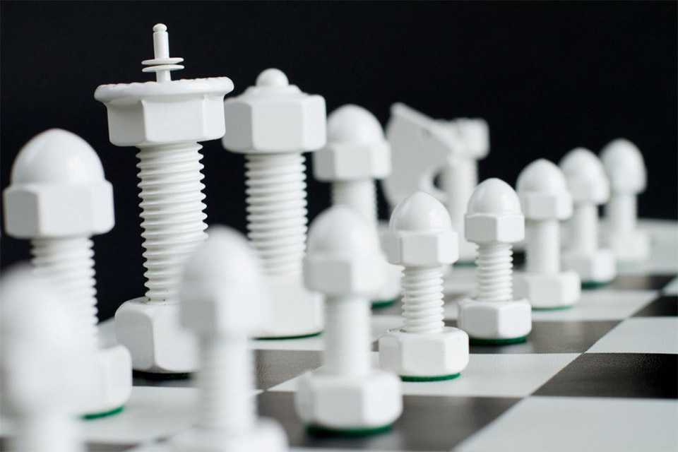

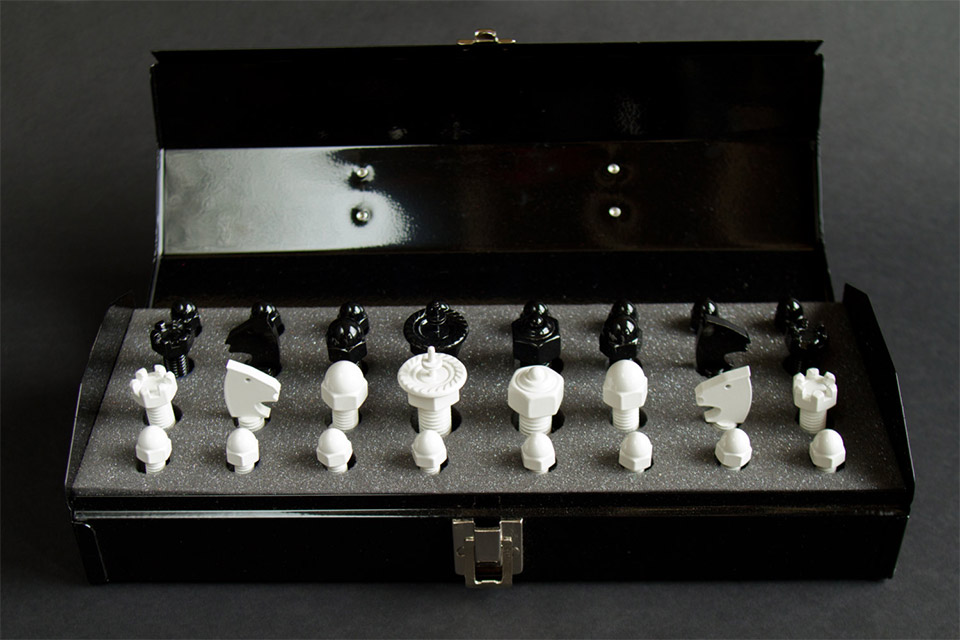

Szachy, można zrobić samemu:

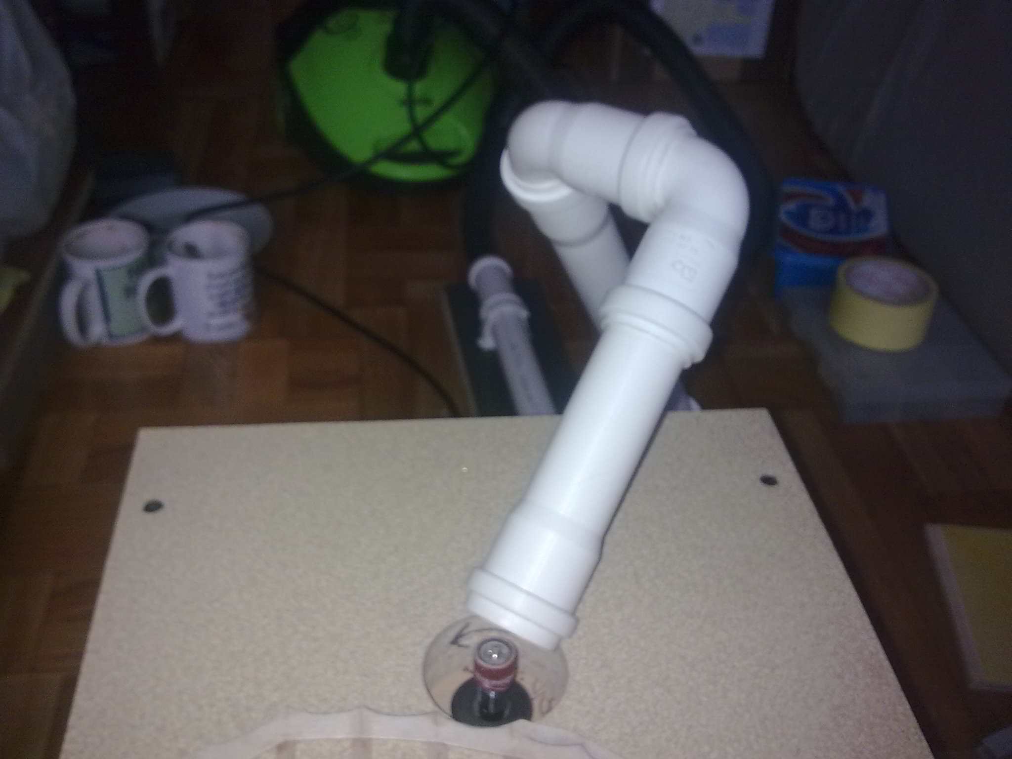

Średnica 32mm:
- 5x kolanko 90*
- 2x odcinek rury 30cm
- 1x odcinek rury jakieś 15cm
- 1x mufa
- 3x mocowania zatrzaskowe
Koszt - 15 zetek, do tego kawałek płyty blatowej plus 3 wkręty do drewna. Po 3 minutach składania otrzymujemy coś takiego:
1.jpg [ 621.33 KiB | Przeglądane 19299 razy ]
Co służy do np takiego użycia:

Cegła na rurze działa tak samo. A koszt mniejszy
 Tytuł: Re: Ciekawe "patenty" nie tylko modelarskie
PostNapisane: wtorek, 28 stycznia 2020, 15:12
Po drodze zabraklo "cyklona" - szkoda odkurzacza...
