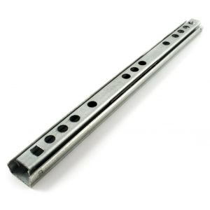

Jak Wam się wydaje, czy te prowadnice kulkowe stosowane do szuflad mogłyby zastąpić te użyte w oryginale piły z napędem? Umocowanie do ramy i przykręcenie elementu mocującego brzeszczot mnie nie martwi. Ale wytrzymałość koszyczka z tworzywa trzymającego kulki może być problematyczne po pewnym czasie. W końcu taka prowadnica jest przewidziana tylko do kilku tysięcy ruchów w swoim życiu. A jak zacznie pracować silnik... Czy to się nie posypie?
Obrazek Obrazek
 Tytuł: Re: Nowa koncepcja piłki włosowej - precyzyjna
PostNapisane: sobota, 7 listopada 2015, 20:32
krankor napisał(a):
..W końcu taka prowadnica jest przewidziana tylko do kilku tysięcy ruchów w swoim życiu. A jak zacznie pracować silnik... Czy to się nie posypie?
Dokładnie jak mówisz: inne zastosowanie, inna wytrzymałość - śmiem uważać że po kilku dniach luzy będą tak duże że spokojnie wyczujesz je dłonią.
Mimoi wszystko skłaniał bym się ku tulejce z mosiądzu i stalowemu prętowi - coś w deseń tego jak są zrobione wyrzynarki ręczne.

Grzegorz, o tych prowadnicach jak najszybciej zapomnij. Totalna porażka, mam takie w szufladach, już kilka razy wymieniane i na pewno nie po kilku tysiącach ruchów.

To takie też zapewne do dłuższego intensywnego używania się nie nadadzą :( np. http://www.banggood.com/LM8LUU-8mm-Long-Type-Linear-Motion-Ball-Bearing-Slide-Bushing-CNC-Part-p-994394.html

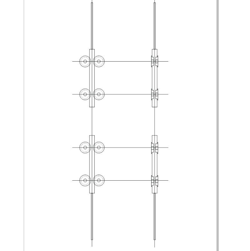

PostNapisane: niedziela, 8 listopada 2015, 19:07
Oj Panowie, to nie tak. Tu chodzi o te elementy.
Pisałem post wcześniej, że chodzi o piłę z napędem. Oryginały mają przekrój prostokątny i poruszają się w jakimś tworzywie z takimż kanałem. Musi mieć zablokowaną możliwość obrotu.
PostNapisane: niedziela, 8 listopada 2015, 19:12
To pewnie jakiś poliamid domieszkowany olejem.
PostNapisane: niedziela, 8 listopada 2015, 19:25
Te elementy trzeba uprościć. W tym białych prowadnicach i też obstawiam na jakiś poliamid ble ble nie da rady zrobić w domowych warunkach otworów o przekroju kwadratowym i dalej obstawiam łożyska toczne. Po 8 sztuk na prowadnicę, mogą być łożyska szybkoobrotowe z kołnierzem.
pila.png [ 24.46 KiB | Przeglądane 32392 razy ]
piła.cdr [23.57 KiB]
Pobrane 586 razy

Chciałbym donieść uprzejmie, że temat nie umarł, powoli idzie do przodu. M.in. doszły do mnie kółka prowadzące z nylonu. Mają co prawda okrągłe dno, pod linkę, ale to się wyrówna :)
Obrazek Obrazek
http://www.banggood.com/46_5mm-U-Groove-Round-Nylon-Pulley-Wheels-For-Slide-Gate-Angle-Bar-Drawers-p-1000319.html
