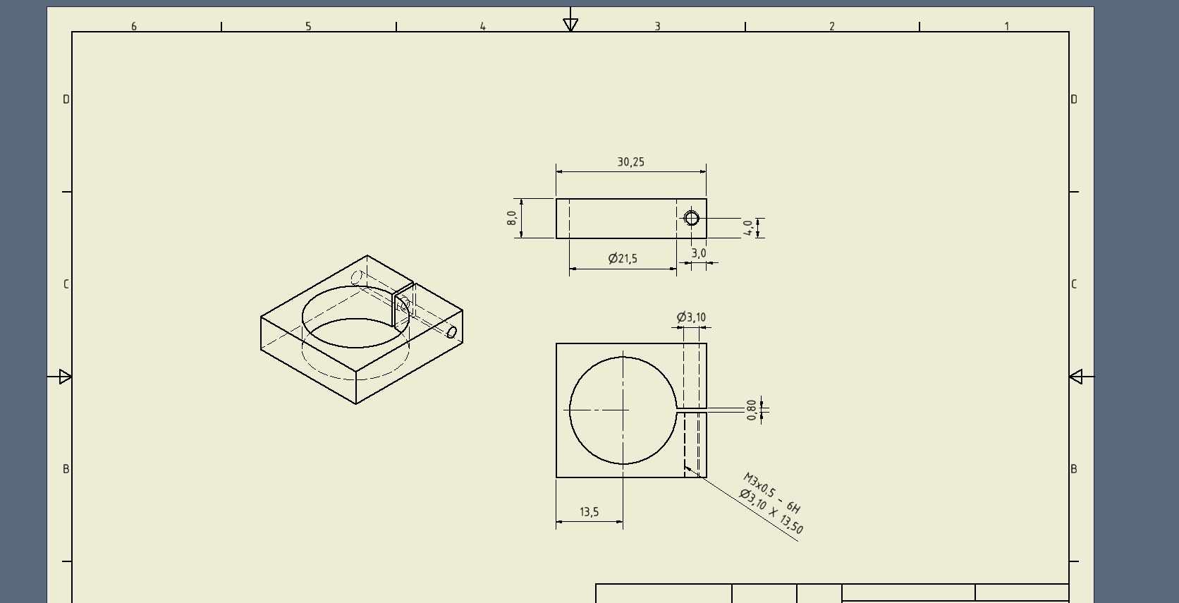

Generalnie potrzebuję zrobić taki oto detal (wymiary nie w calach jak na rysunku, lecz w mm):
sshot-48.png [ 15.4 KiB | Przeglądane 9313 razy ]
Od razu wyjaśniam, że jest to obejma na rurę ogonową od trexa 600 (średnica 21,5 mm). Potrzebuję tego 38 sztuk :) Nie wiem czy poliamid się do tego nada. Zabawa całkowicie niekomercyjna.

To chyba przesada , wykorzystywać porządne części od reksia do parasoli (:)
Jacek
 Tytuł: Re: Poliamid
PostNapisane: poniedziałek, 18 czerwca 2012, 07:23
Pamiętaj że poliamid jest ciężki.
 Tytuł: Re: Poliamid
PostNapisane: poniedziałek, 18 czerwca 2012, 07:49
Wychodzi mnie że objętość tego elementu to będzie jakieś 3,31 cm^3, co przy założeniu gęstości płyty poliamidowej 1,13 g/cm^3 daje jakieś 3,74, w każdym razie mniej jak 4 gram. Przy 38 sztukach około 150 gram. Przy masie całej ramy to w zasadzie pomijalny ciężar. Więcej pewnie będą ważyły śruby M3 35 mm - a ich potrzeba 76 z nakrętkami. Można by zamiast śrub zastosować nity, jednak nie będzie kontroli nad odpowiednim ściśnięciem rury.

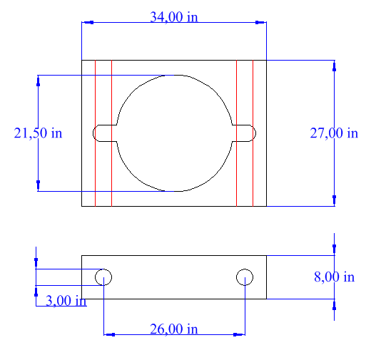

Zradz tajemnice co budujesz, moze znajdzie sie tez inne rozwiazanie?
np. cos takiego -tylko jedna sruba M3 i zero nakretek i sciska rurke rownie dobrze, latwiejsze do wykonania

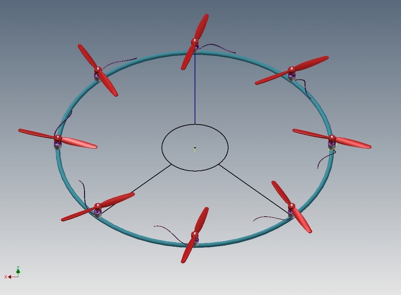

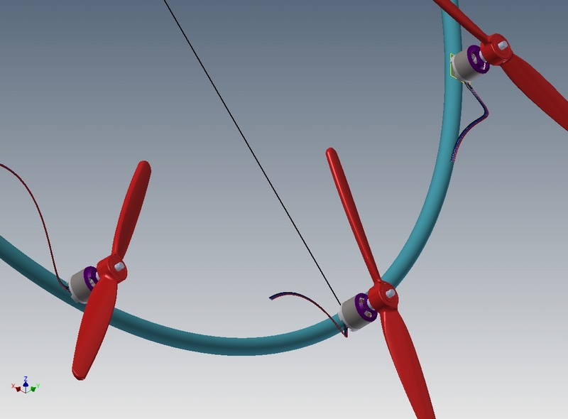

No tak, do takiego zyrandola moj uchwyt jest do bani, ale kilka miesiecy temu zaczalem rysowac takie octo- tylko prosze sie nie smiac bo wszystkie smigla jeszcze jednakowe.
Nie wiem kiedy i czy skoncze?,ale moze to by bylo prostsze i tansze, Rurka alominiowa o srednicy 15mm z rolowana i pospawana, to co wsrodku to narazie tylko linie.
