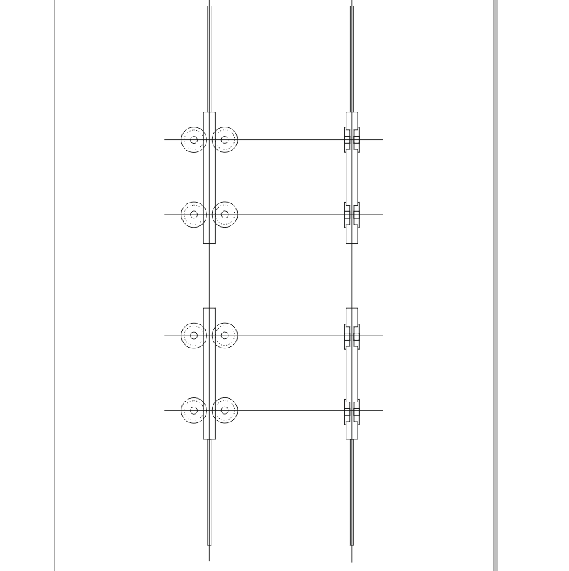

PostNapisane: niedziela, 8 listopada 2015, 19:07
Oj Panowie, to nie tak. Tu chodzi o te elementy.
Pisałem post wcześniej, że chodzi o piłę z napędem. Oryginały mają przekrój prostokątny i poruszają się w jakimś tworzywie z takimż kanałem. Musi mieć zablokowaną możliwość obrotu.
 Tytuł: Re: Nowa koncepcja piłki włosowej - precyzyjna
PostNapisane: niedziela, 8 listopada 2015, 19:12
To pewnie jakiś poliamid domieszkowany olejem.
PostNapisane: niedziela, 8 listopada 2015, 19:25
Te elementy trzeba uprościć. W tym białych prowadnicach i też obstawiam na jakiś poliamid ble ble nie da rady zrobić w domowych warunkach otworów o przekroju kwadratowym i dalej obstawiam łożyska toczne. Po 8 sztuk na prowadnicę, mogą być łożyska szybkoobrotowe z kołnierzem.
pila.png [ 24.46 KiB | Przeglądane 32309 razy ]
piła.cdr [23.57 KiB]
Pobrane 586 razy
PostNapisane: niedziela, 8 listopada 2015, 20:33
cdr :nieufny: :nieufny:
Zlituj się... poprosimy o jakiś format dla ludu.
PostNapisane: niedziela, 8 listopada 2015, 20:50
To szkic tylko, na png-u widać, cdr jest dla Grzesia bo akurat wiem, że używa tego rozszerzenia.
Ale jak tak bardzo prosisz....
piła.dxf [85.57 KiB]
Pobrane 571 razy
