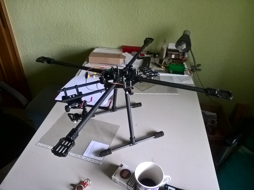

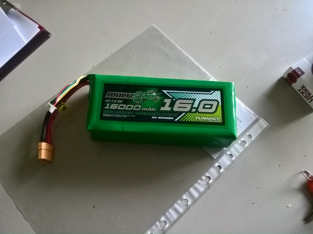

W zasadzie oprócz regli do tej ramy mam wszystkie elementy, i samą ramę już trochę poskładałem, ale postanowiłem ją rozebrać i zacząć składanie od nowa. Przyczyną tego jest waga, muszę go trochę odchudzić ,albo dokupić 4 silniki i zrobić go w układzie X8. Ale na początek spróbuję na 4 silnikach i max lekko, poniżej zdjęcie stanu obecnego i aku które ma go zasilać
WP_20160930_15_47_33_Pro.jpg [ 273.05 KiB | Przeglądane 24415 razy ]
WP_20160930_15_49_31_Pro.jpg [ 234.38 KiB | Przeglądane 24415 razy ]

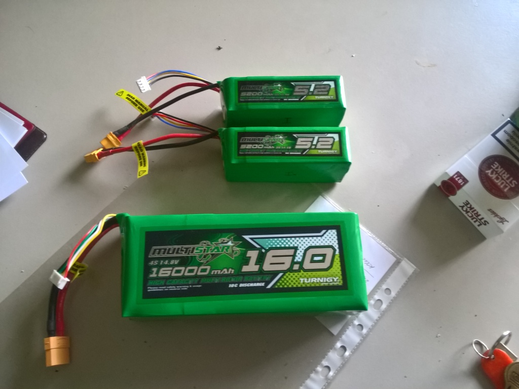

Komentarz: dla porównania z aku które będą w drugim copterze
WP_20160930_15_49_45_Pro.jpg [ 227.91 KiB | Przeglądane 24415 razy ]

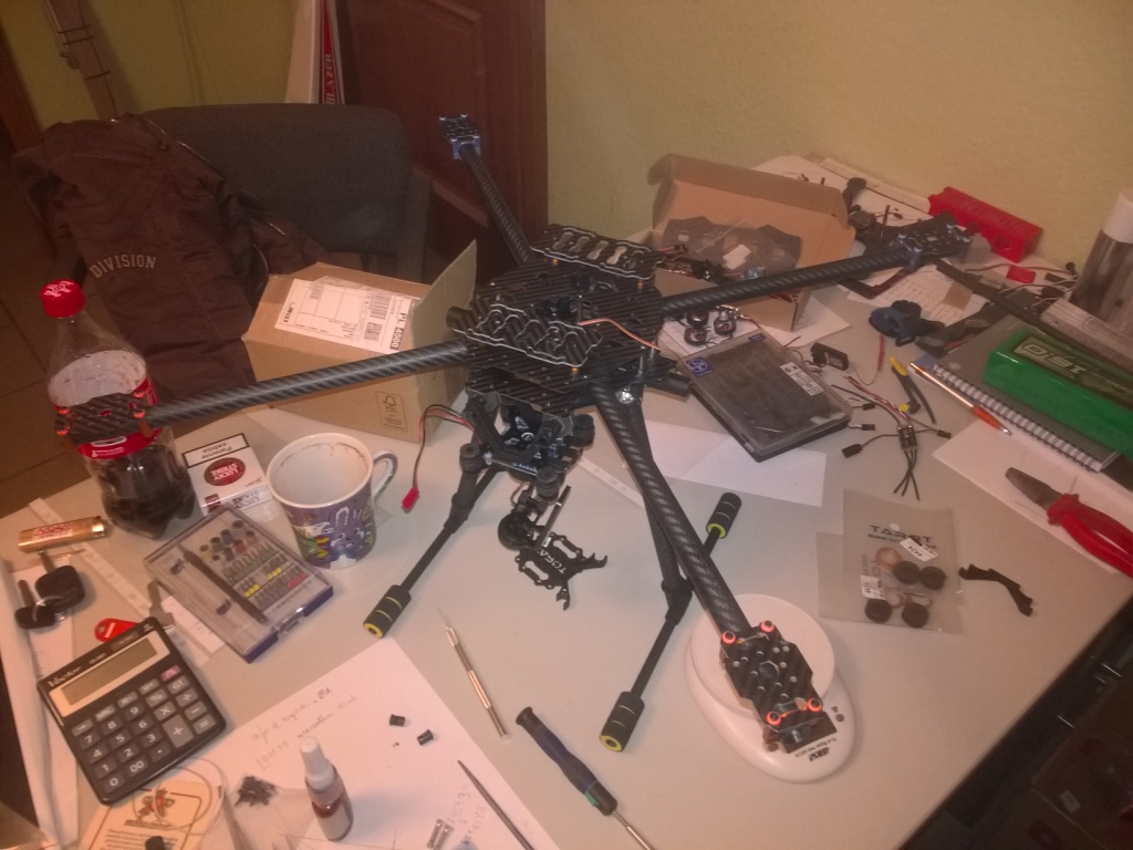

Zacznę od początku , późną wiosną zbudowałem coptera z przeznaczeniem do filmowania,
a więc gimbal, nogi , jakieś oświetlenie dla bajeru. Zasilałem go 2 x 5200mAh i masakra waga ponad 2,3kg i lot z czasem max 9min. Na zdjęciu widać co z niego zostało.
WP_20160930_15_13_41_Pro.jpg [ 255.79 KiB | Przeglądane 24415 razy ]
Po tak drastycznym odchudzeniu (nawet kable zmieniłem) waga bez baterii 1,05kg , a RTF około 1,6kg i lot 27min. Ale niestety możliwości odchudzania się wyczerpały i montaż gimbala z kamerą znów drastycznie skróci czas lotu (a na nim mi najbardziej zależy). Więc jedyna myśl jaka przyszła mi do głowy to szukanie nowej ramy , no i znalazłem tą z HK która już z gimbalem i podwoziem waży 550g ,więc myślę ,że dam radę zmieścić się w wadze tamtego, który jest na zdjęciu. Na początku plan był taki , że zrobię przekładkę, ale ostatecznie zgromadziłem już wszystkie części nowe i rozważam teraz wybór kontrolera, do tarota chcę założyć Pixhawka, a tu chyba spróbuję dać po sprawdzeniu kontroler z wątku o tri i problemach z kk, który nazywa się Falkon 2.
To tyle na dziś, jutro postaram się szczegółowo opisać wyposażenie , jeśli przeszkadza , że opisuję w jednym wątku dwa coptery to dajcie znać , wtedy je rozdzielę.

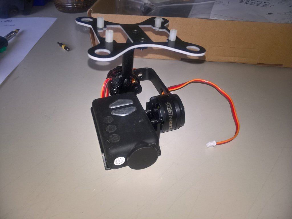

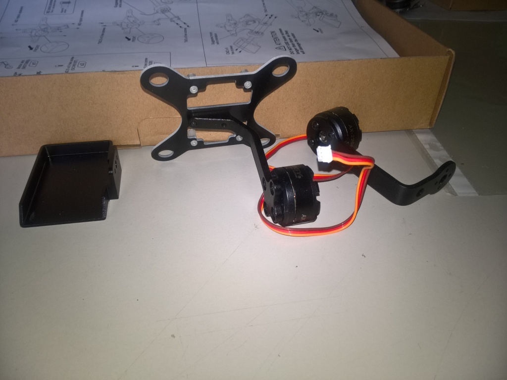

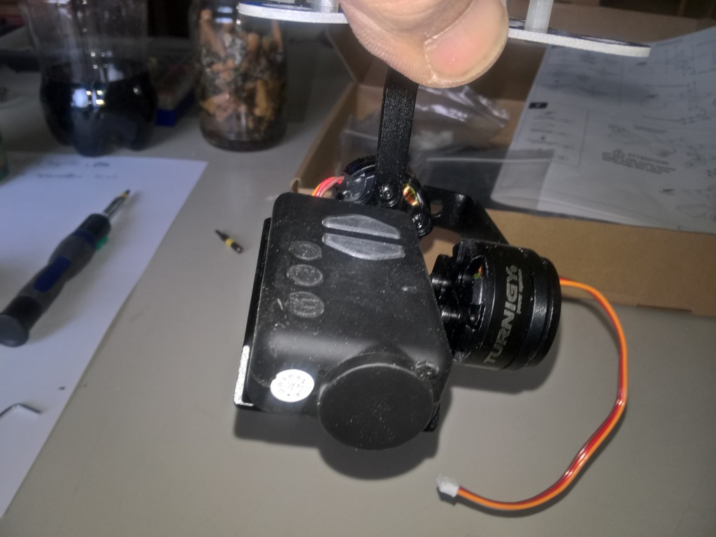

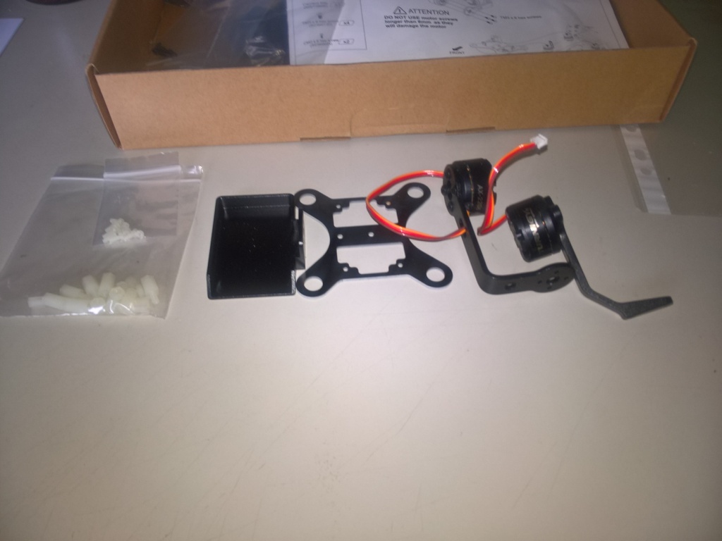

GIMBAL
Komentarz: Gimbal części
WP_20161011_10_02_38_Pro.jpg [ 181.36 KiB | Przeglądane 24273 razy ]
WP_20161011_11_05_51_Pro.jpg [ 213.09 KiB | Przeglądane 24273 razy ]
Komentarz: Tu już złożony
WP_20161011_11_16_15_Pro.jpg [ 207.16 KiB | Przeglądane 24273 razy ]
Komentarz: I w paluchach , jak widać w miarę wyważony.
WP_20161011_11_16_25_Pro.jpg [ 212.03 KiB | Przeglądane 24273 razy ]
Kilka słów na temat gimbala. Przede wszystkim elementy bardzo dokładnie i estetycznie wykonane, wszystko spasowane, składa się jak lego.

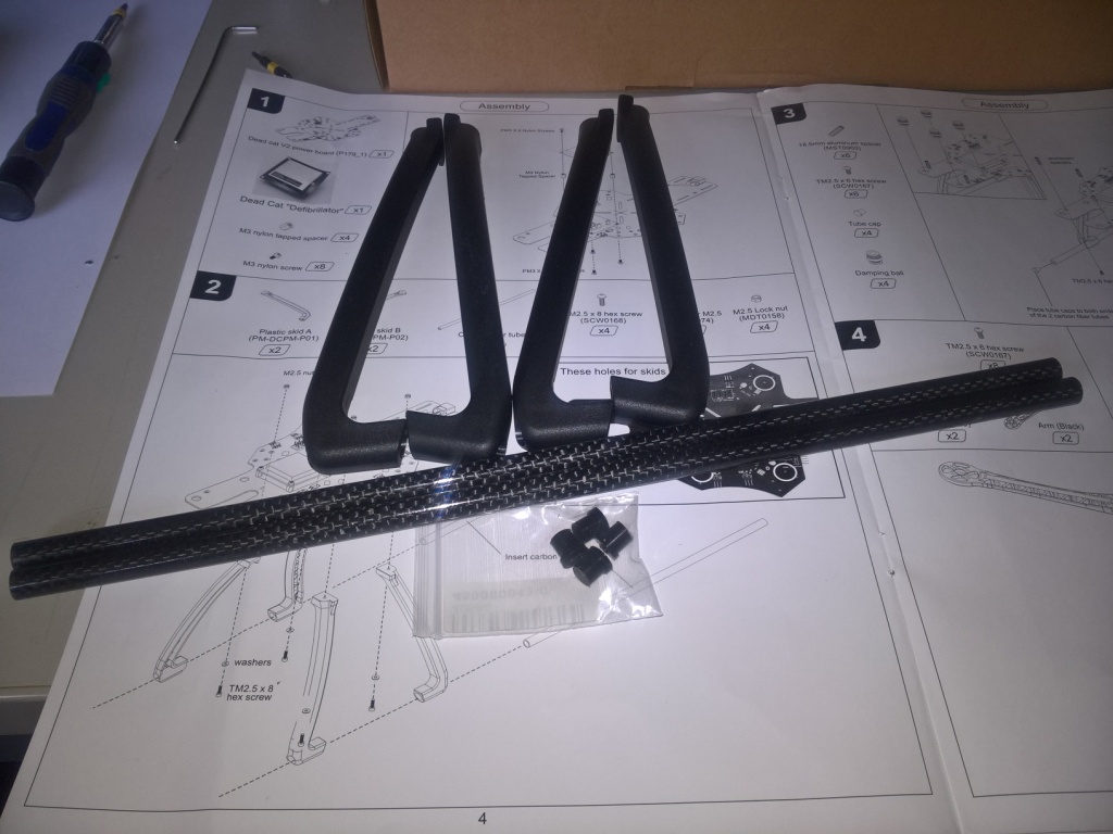

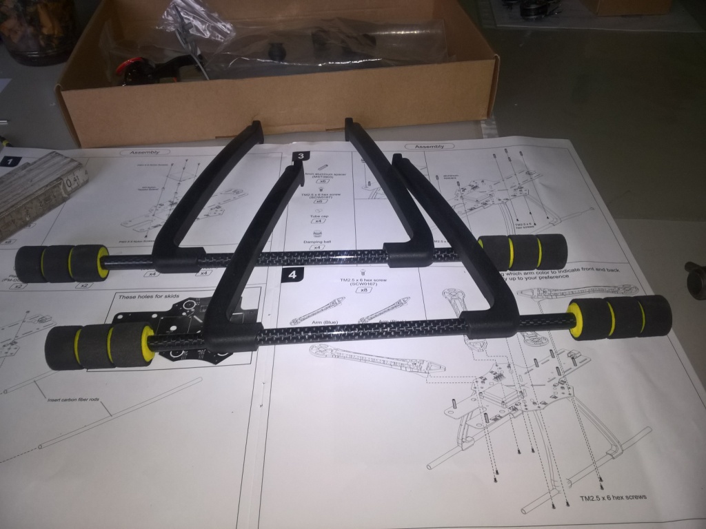

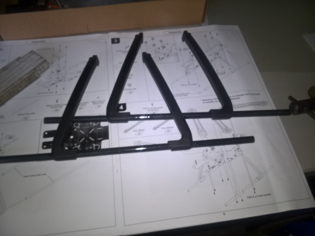

PODWOZIE
Komentarz: Elementy
WP_20161011_11_38_39_Pro.jpg [ 241.43 KiB | Przeglądane 24273 razy ]
Komentarz: Złożone
WP_20161011_12_15_25_Pro.jpg [ 184.1 KiB | Przeglądane 24273 razy ]
Komentarz: Z piankami których nie było w komplecie
WP_20161011_12_19_58_Pro.jpg [ 234.65 KiB | Przeglądane 24273 razy ]
Podwozie tragedia, oprócz ładnego wyglądu nic więcej, nogi nie wyglądają tak jak by miały wytrzymać pierwsze lądowanie (tandetny plastik), każda noga mocowana na jedną śrubkę z nakrętką, nie mając wiertarki i wiertła fi8 lub porządnego okrągłego pilnika rurka węglowa nie do przełożenia przez otwory w nogach.

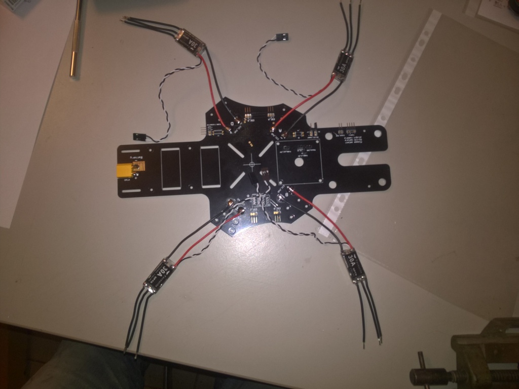

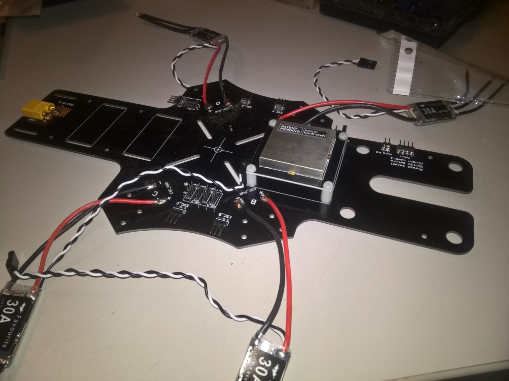

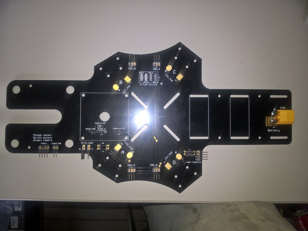

PŁYTA "GŁÓWNA"
Komentarz: Widok z góry, wygląda że jest wszystko pomyślane, ale......
WP_20161011_13_54_59_Pro.jpg [ 227.22 KiB | Przeglądane 24273 razy ]
Komentarz: Z wlutowanymi regulatorami
WP_20161011_19_14_50_Pro.jpg [ 199.54 KiB | Przeglądane 24273 razy ]
Komentarz: I z zamontowanym beckiem 12 i 5V do zasilania kamery , gimbala i nadajnika FPV
WP_20161011_19_21_46_Pro.jpg [ 239.13 KiB | Przeglądane 24273 razy ]
I kilka słów o płycie, przede wszystkim wykonanie wielki plus , na pierwszy rzut oka wygląda, że konstruktor, który zaprojektował tą płytę pomyślał o wszystkim, czyli mamy gdzie przylutować zasilanie do regli, mamy gdzie je podpiąć, mamy wyjście do zasilania kamery, gimbala, transmitera, mamy zworkę dzięki której możemy wybrać , w zależności od potrzeby, napięcie zasilania kamery 5V i 12V . I tylko konstruktor zapomniał o tym , że może ktoś zastosować regulatory OPTO i nie będzie miał zasilania na kontroler i odbiornik, a na płycie są tylko piny do regli i z nich jest przewidziane właśnie zasilanie.
Tym właśnie sposobem mam pierwszy problem , bo muszę dołożyć dodatkowego becka, a chciałem uniknąć dokładania wagi. Chyba że macie jakiś pomysł.

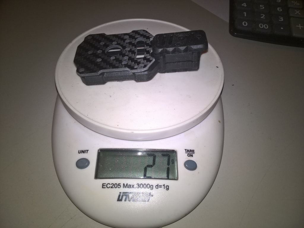

Dzisiaj trochę o Tarocie

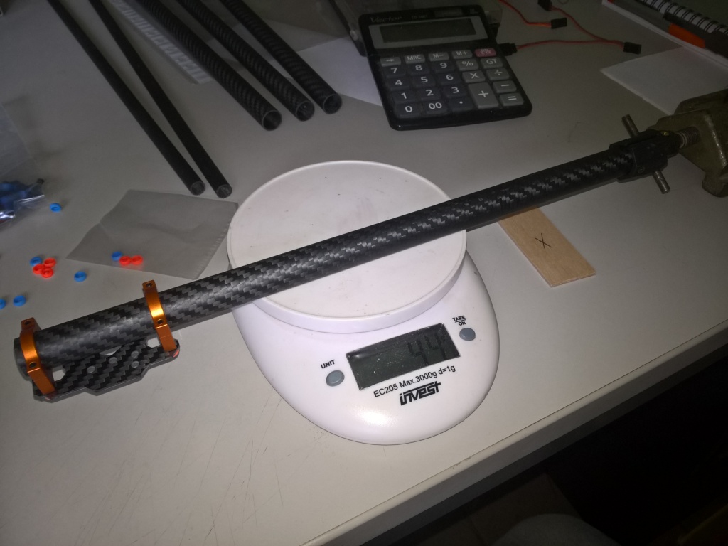

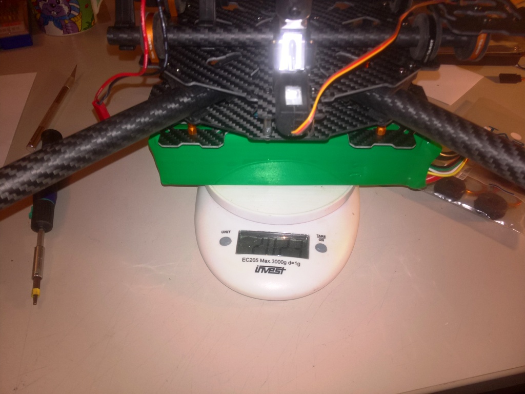

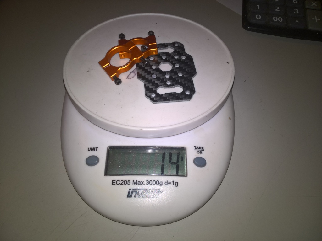

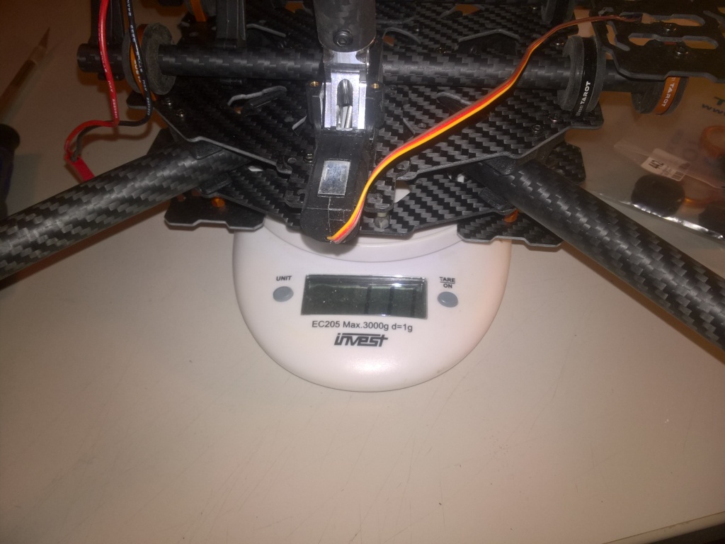

Z wstępnych obliczeń mi wyszło że ten copter może ważyć do lotu 2500g-2600g max, po zważeniu akumulatora (1300g (:) )
zostało mi do dyspozycji 1200-1300g (strasznie mało :? ) . Więc dzisiaj trochę poważyłem elementy , nie będę się tu rozpisywał co ile waży i Was zanudzał , ale jeśli spojrzycie na zdjęcie ramy z początku wątku to zauważycie mocowania silników jakie są tam założone i one poszły na pierwszy ogień, w sensie na wagę, a że mam też inne to porównałem je i niestety znów estetyka poległa :( przy praktyce. Co widać na załączonych obrazkach
Komentarz: waga bez śrub
WP_20161014_18_49_45_Pro.jpg [ 212.52 KiB | Przeglądane 24194 razy ]
Komentarz: waga kompletu
WP_20161014_18_50_03_Pro.jpg [ 207.55 KiB | Przeglądane 24194 razy ]
Komentarz: orginalne mocowanie
WP_20161014_17_29_37_Pro.jpg [ 221.73 KiB | Przeglądane 24194 razy ]
Komentarz: to samo mocowanie po obcięciu
WP_20161014_18_49_02_Pro.jpg [ 228.82 KiB | Przeglądane 24194 razy ]
Różnica w wadze 1/2 oba mocowania to Tarot więc jak bym nie liczył jestem jakieś 60g do przodu :D

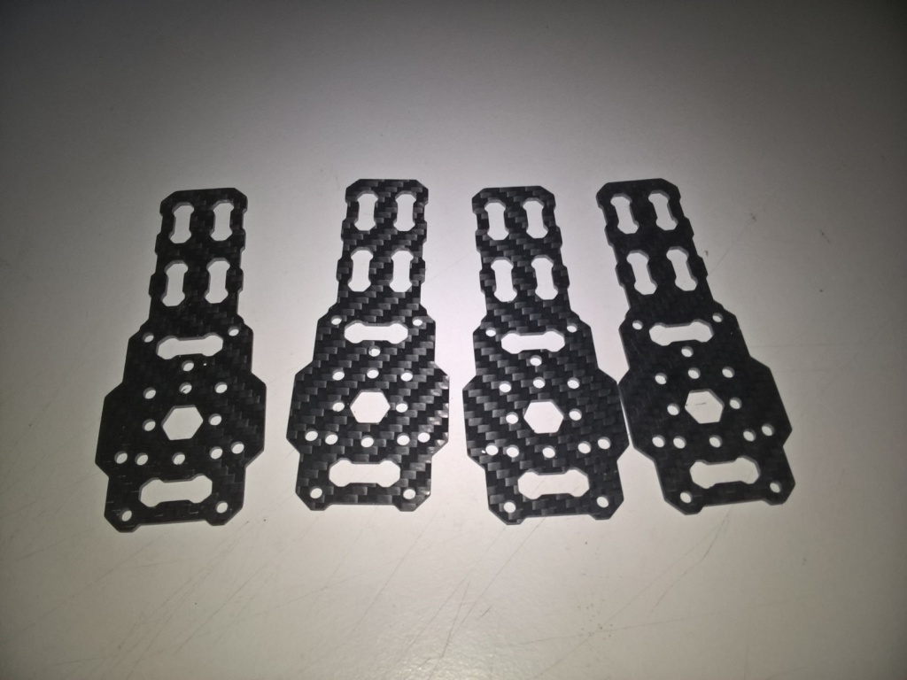

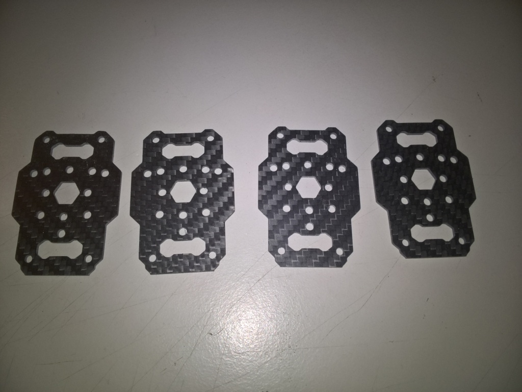

Strasznie dużo poskładałem w wekend :(
WP_20161015_09_38_57_Pro.jpg [ 215.08 KiB | Przeglądane 24168 razy ]
WP_20161015_09_40_17_Pro.jpg [ 216.2 KiB | Przeglądane 24168 razy ]

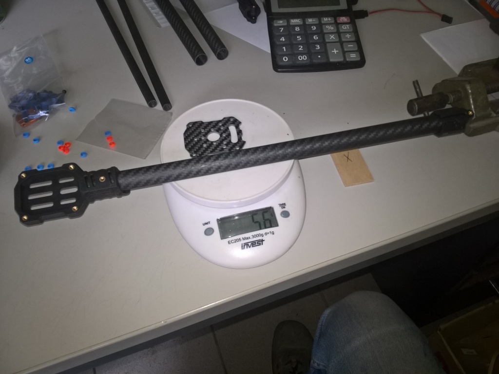

Nie robiłem zdjęcia ale ramię z reglem i alu/węglowym mocowaniem silnika waży dokładnie tyle samo co to z plastikową łopatką.
Sie narobiłem!!! ;)

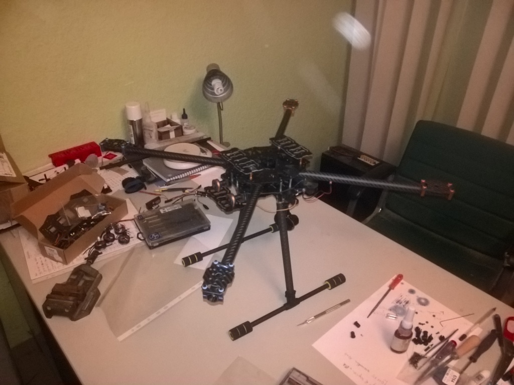

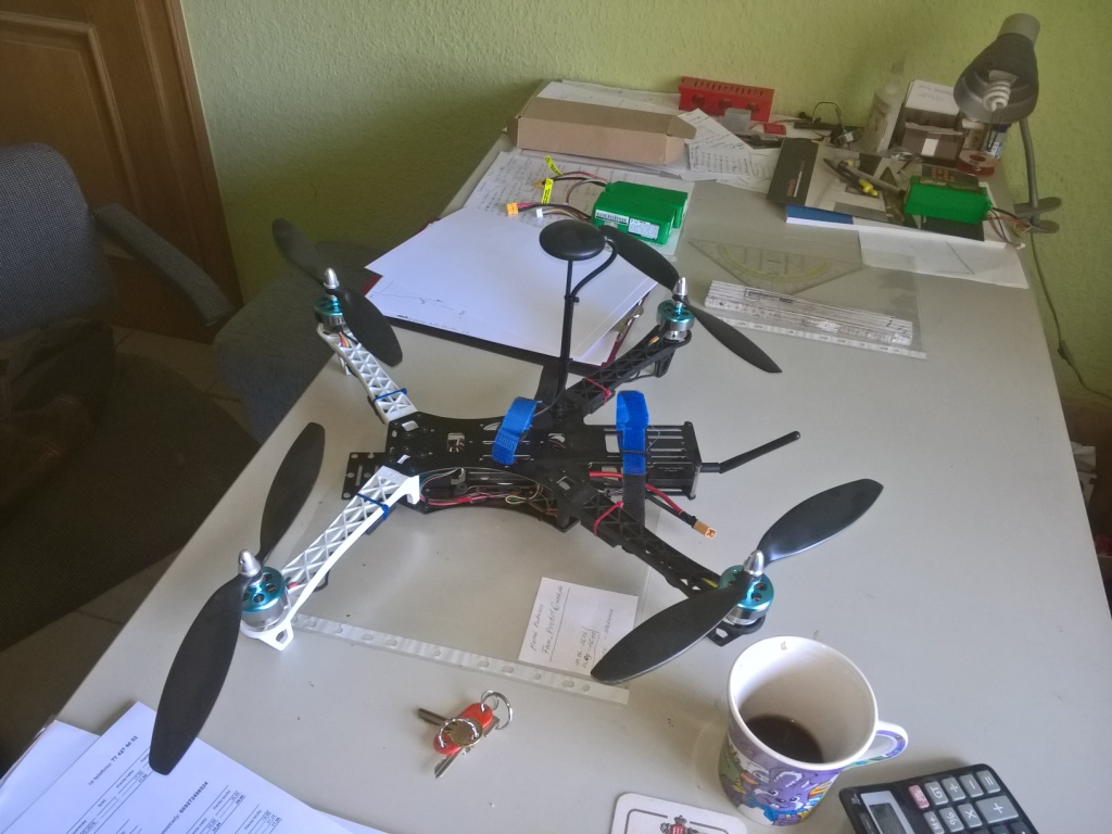

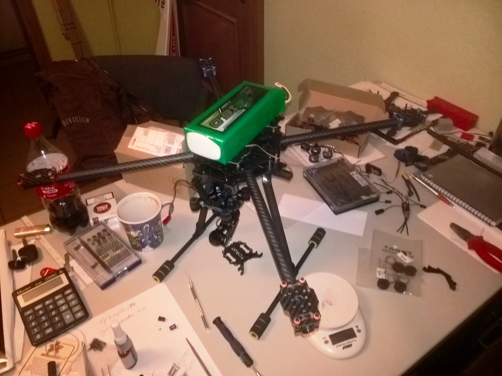

:D . Moje dzisiejsze wypociny z Tarotem. Niestety chyba ciężko będzie się zmieścić w wadze 2500-2600g, a to źle, bardzo źle.
Ten pieroński gimbal waży coś około 190g. Marzyło mi się oddzielne zasilanie FPV , mogę zapomnieć, i muszę kombinować teraz z becami bo aku jest 4S. Marek kiedyś podał mi taki wzór : masa coptera x 2 / liczbę silników = 70% ciągu statycznego silnika.
Trzymając się tego wzoru można też na podstawie ciągu silników obliczyć ile może ważyć copter, mi wychodzi coś około 2770g.
Ale Marek też zaznaczył że im te % będą niższe tym lepiej. Tym bardziej że te silniki, które posiadam przy max ciągu ponoć żrą 25-26A. Ponieważ jeszcze nie mam Pixhawka , to ulotnię go na kk, żeby sprawdzić czy w ogóle będzie latał i jak długo.
Komentarz: Sorry za bajzel
WP_20161017_19_49_20_Pro.jpg [ 261.99 KiB | Przeglądane 24132 razy ]
WP_20161017_19_57_20_Rich.jpg [ 246.35 KiB | Przeglądane 24132 razy ]
WP_20161017_19_49_45_Rich.jpg [ 296.55 KiB | Przeglądane 24132 razy ]
Komentarz: sama rama
WP_20161017_19_47_47_Pro.jpg [ 236.22 KiB | Przeglądane 24132 razy ]
Komentarz: i z aku
WP_20161017_19_47_06_Pro.jpg [ 233.75 KiB | Przeglądane 24132 razy ]
Przepraszam za jakość zdjęć ale mój telefon raz robi zdjęcia ładne, a raz beeee, dzisiaj niestety ;)
