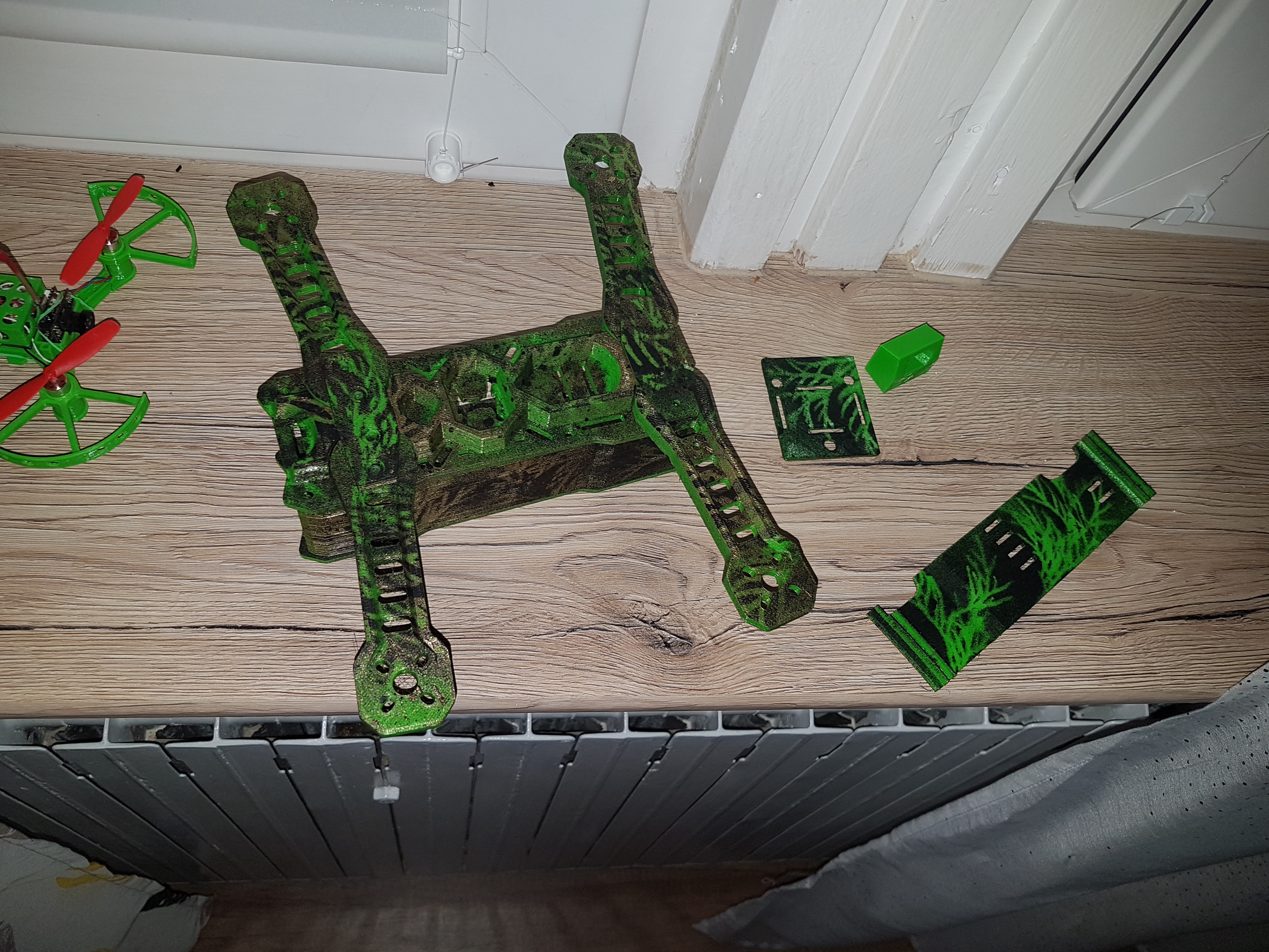

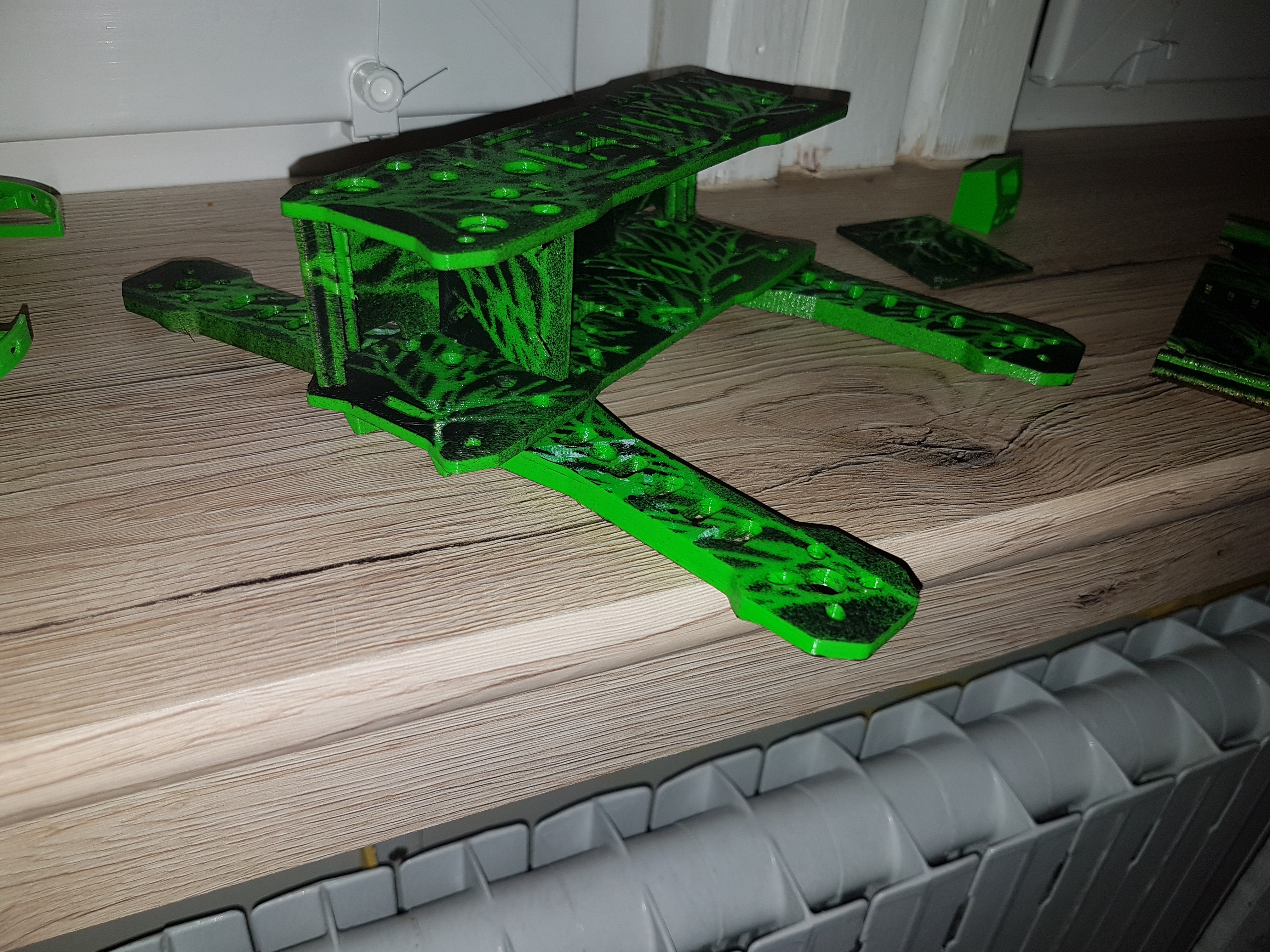

A tu kilka fotek ramy (w tle również mini) wiem wiem będę go szukał w krzakach ale teraz idzie zima to na śniegu będzie widoczny :) a do wiosny będzie inna :roll:
20171126_010950.jpg [ 4.62 MiB | Przeglądane 20881 razy ]
20171125_224255.jpg [ 4.37 MiB | Przeglądane 20881 razy ]
20171125_224244.jpg [ 4.15 MiB | Przeglądane 20881 razy ]

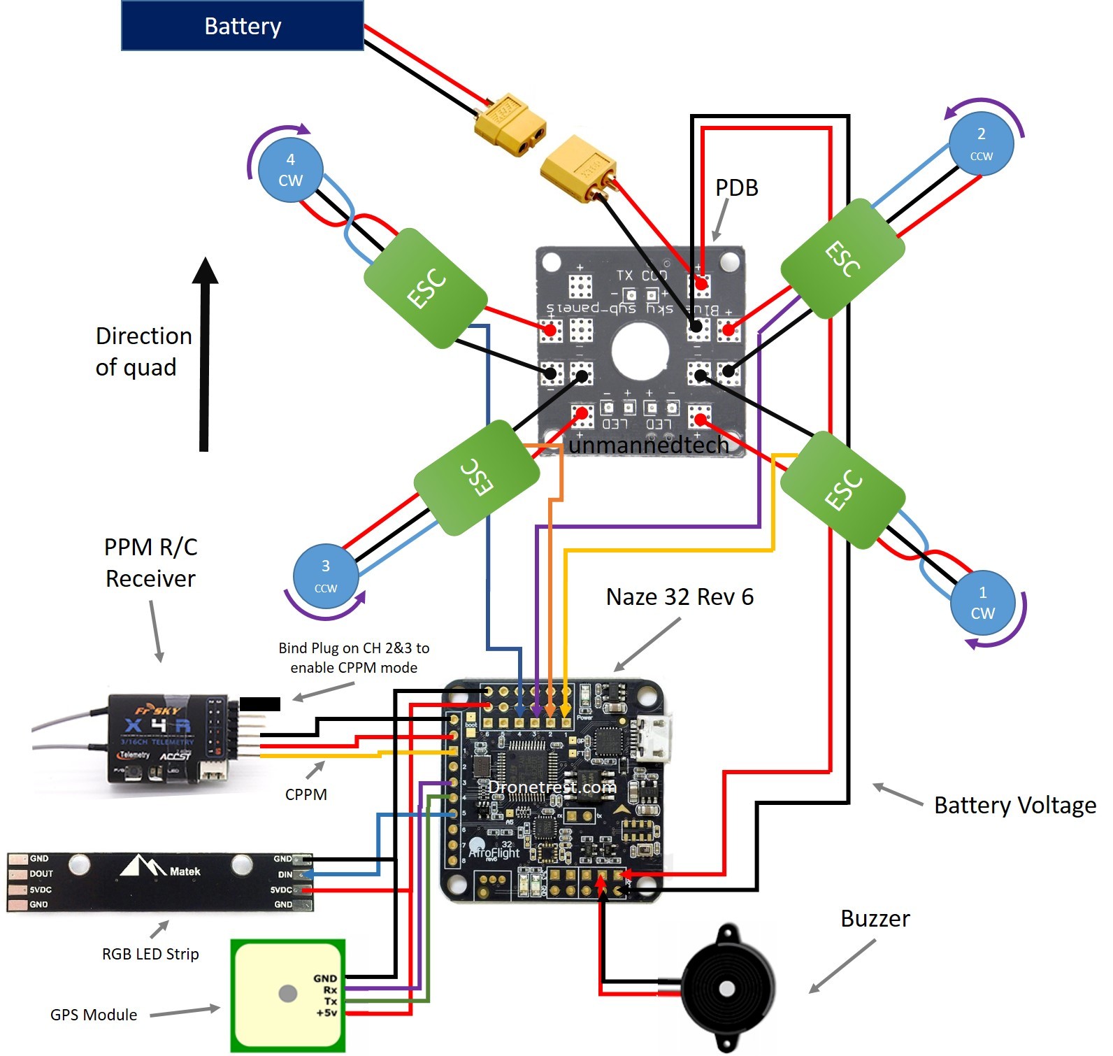

Panowie elektronika doszła jutro będę miał całą resztę i tak patrzę na schemat podłączenia i mam dylemat jak podłączyć moje ESC mam takie tyle że używki i mają pocięte wtyczki to nie problem a nawet lepiej tyle że w kablach sygnałowych zamiast trzech są dwa brakuje przylutowanego +5V środkowego :
https://hobbyking.com/en_us/afro-20a-multi-rotor-esc-simonk-firmware.html?___store=en_us
Chciałem podłączyć to według tego schematu jak poniżej tu jest tylko pokazany kabel sygnałowy bez (-)gnd czy tak może być czy może dolutować ten trzeci kabel i podłączyć wszystkie trzy? I drugie pytanie czy takie podłączenie zasilania od PDB w moim przypadku z lipo 3S do pinu w naze32 jak na schemacie będzie dobre?
Sorki za może śmieszne pytania ale robię to pierwszy raz i nie chcę nic spalić.

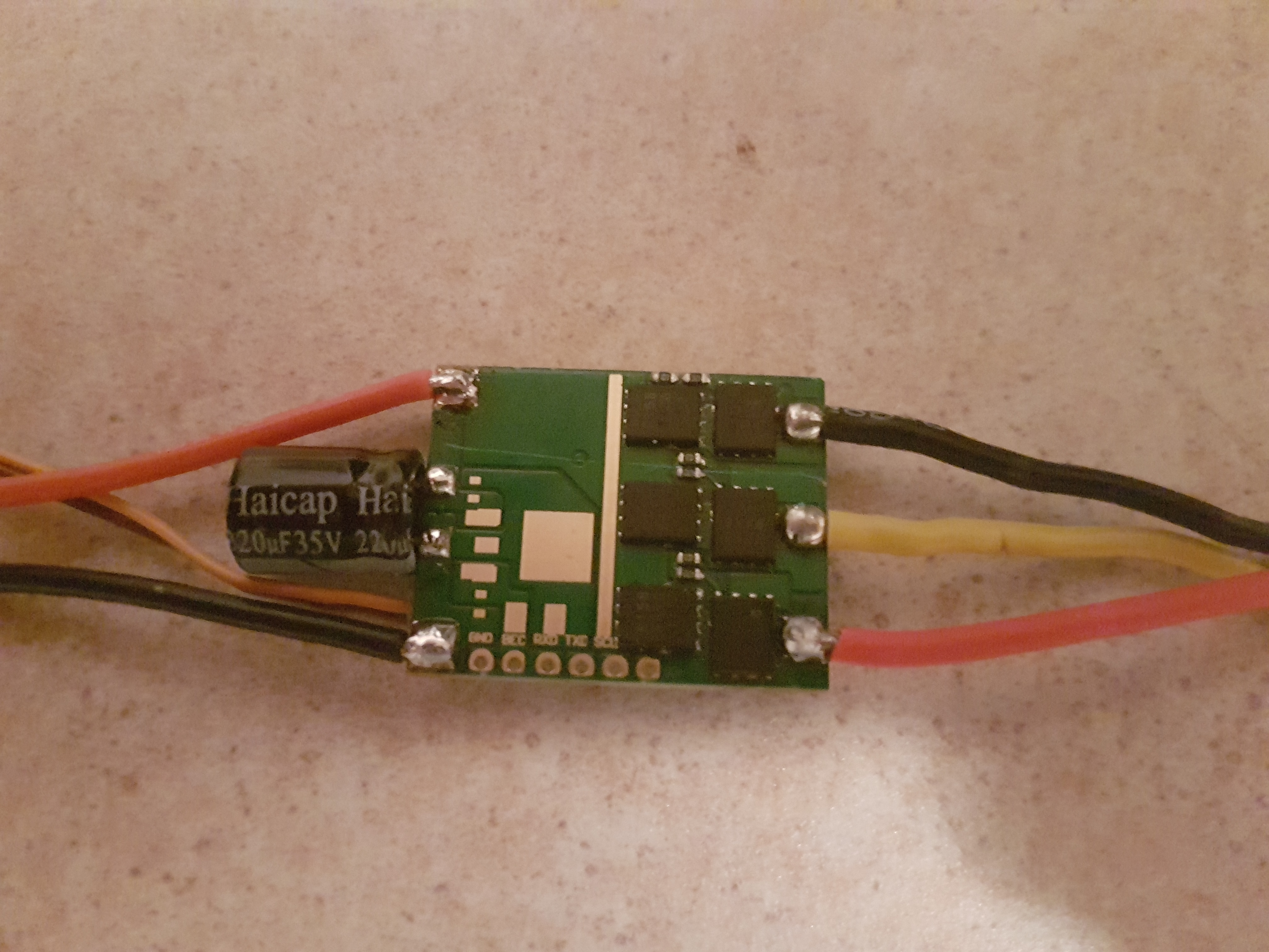

Tak wyglądają
15119066611411597429362.jpg [ 3.06 MiB | Przeglądane 17344 razy ]
15119066131502094961049.jpg [ 3.8 MiB | Przeglądane 17344 razy ]
 Tytuł: Re: Pierwsza drukowana 230 czyli Peon jaki kontroler i reszt
PostNapisane: wtorek, 28 listopada 2017, 23:06
No i nic im nie brakuje. Nic nie lutuj tylko podłączaj jak jest. To jest ESC w wersji tzw OPTO.

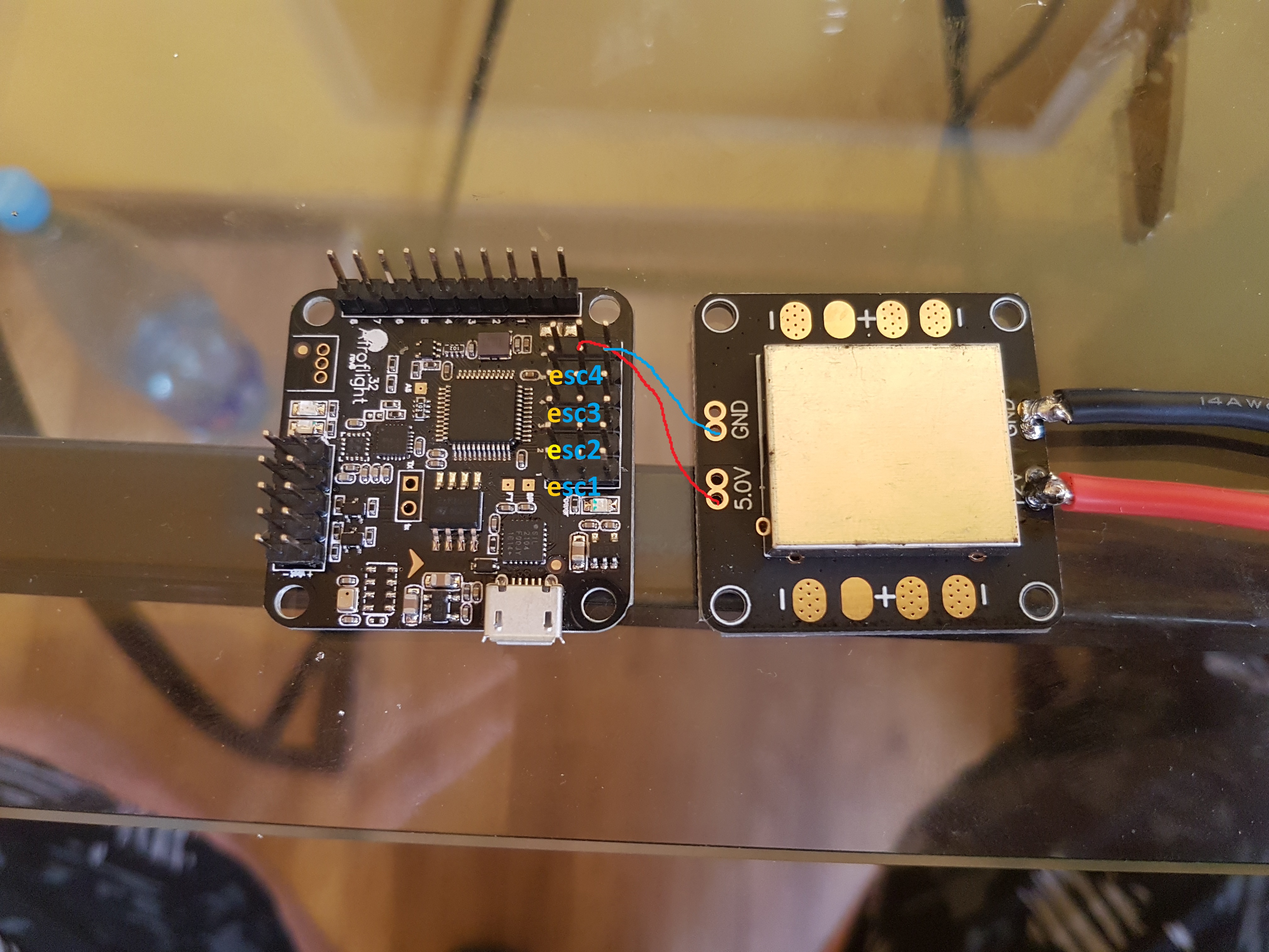

Czyli brązowy do (-) gnd w kontrolerze a pomarańczowy do sygnalowego pinu ? Bo na schemacie jest jeden kabel chyba ze tylko tak zostal prosto narysowany bo gnd to jasna sprawa.

Tak. Sygnałowy przewód (czyli pomarańczowy) od każdego ESC podłączasz do NAZE też do miejsca sygnału po kolei dla silnika 1,2,3 i 4. (waże który jest który) Drugi przewód - masa (czyli brązowy) podłączasz na wszelki wypadek też do NAZE w miejsce GND. Nie powinien być potrzebny bo masę już masz podłączoną ale widziałem już ESC, które bez takiego podłączenia nie chciały działać... więc lepiej podłączyć.

Ok dziękuję Ci bardzo teraz to już mi to rozjaśniłeś. Pozostaje kwestia tego zasilania czy aby na pewno mogę tak podłączyć jak na schemacie z mojego lipo 3S ? Niby kontroler ma według sklepy-Napięcie wejściowe: Max 16V na szynie wejściowe i do 35V 6S na linii napięcia

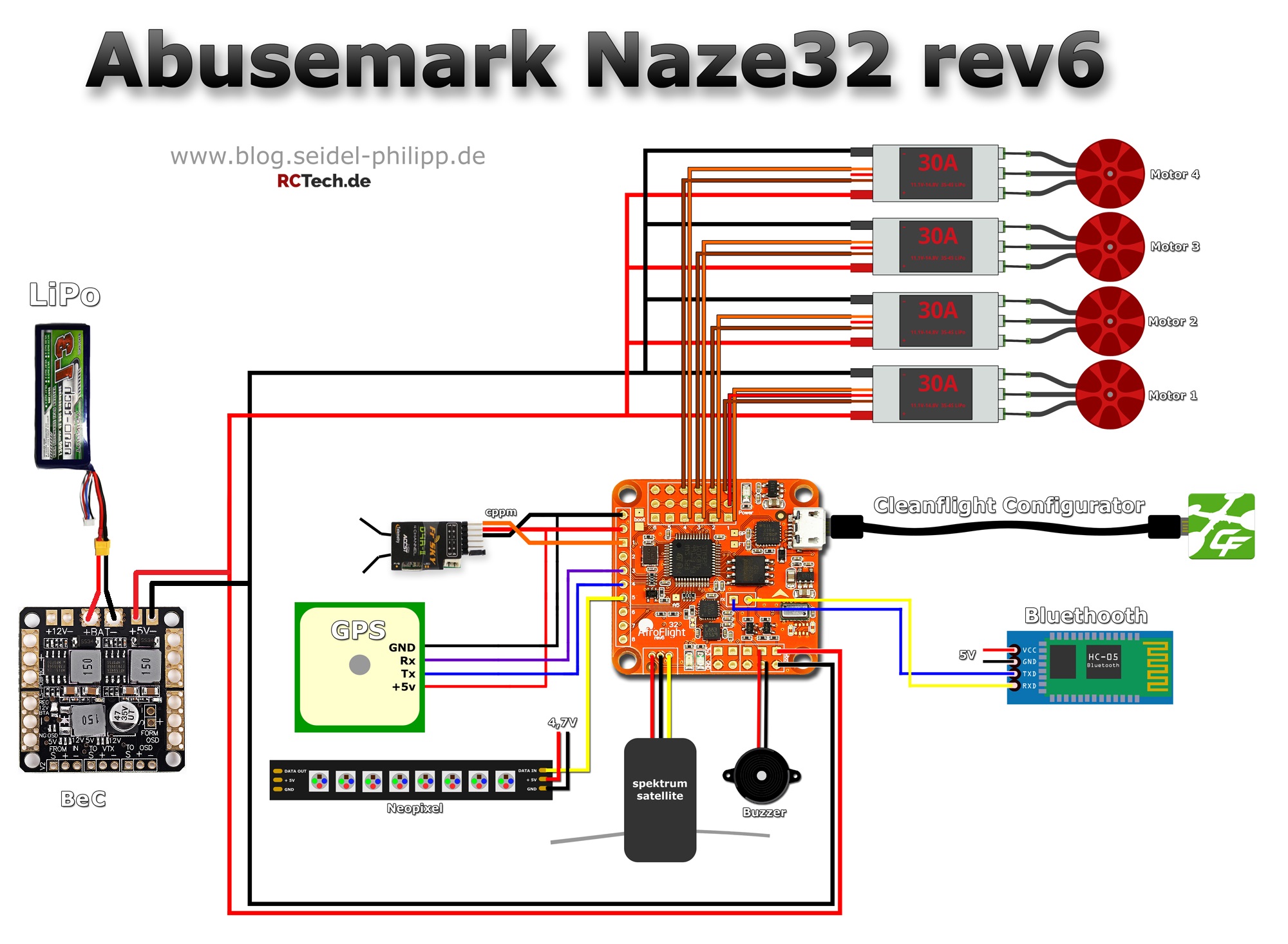

Schematem się zbytnio nie kieruj jest błędny... Płytkę Naze32 REV6 ACRO zasilamy 5V wpinamy je tam gdzie podłączamy ESC (w środkowym rzędzie) oczywiście te 5V powinno mieć jakiś tam zapas mocy (A) bo trochę rzeczy będzie miało do zasilenia.
PostNapisane: środa, 29 listopada 2017, 11:36
Dołączył(a): czwartek, 7 lipca 2016, 12:50
Posty: 49
Wiek: 41
Lokalizacja: BielskoBiała
Tak właśnie coś mi nie pasowało czy tak jak na foto będzie dobrze?
Ale według sklepu to ten naze ma Napięcie wejściowe: Max 16V na szynie wejściowe i do 35V 6S na linii napięcia i sam nie wiem już?
znalazłem też taki schemat jak na pierwszym zdjęciu czy tak tez można?
naze32_rev6_anschluss_plan.jpg [ 409.85 KiB | Przeglądane 17304 razy ]

Dobrze podłącze to według schematu poniżej z tą różnica że zasilę z PDB kontroler +5V jak na schemacie który narysowałem wcześniej.Czy reszta jest ok?
13615e836e576d74c578c5da74e82a5b1035dd6f.jpg [ 274.16 KiB | Przeglądane 17299 razy ]

Miejsce podłączenia ESC na płytce Naze jest źle narysowane, bo należy je podłączyć do pinów oznaczonych kwadratami czyli najbliższych elektronice.
No i nie pisałeś nic o tym jaki masz odbiornik i w jakim trybie będzie pracował.

Wiek: 41
Pisałem w pierwszym poście Odbiornik Flysky FS-iA6B czyli tak samo podłączony jak na schemacie czy się mylę?
A co do ESC to dobrze tam jest jak się przyjrzysz to tam są małe szczałeczki też tak myślałem że tam jest błąd.

@jagus
Fakt pisałeś - więc podłączasz tak samo jak na schemacie - sygnał z odbiornika 1 przewodem.

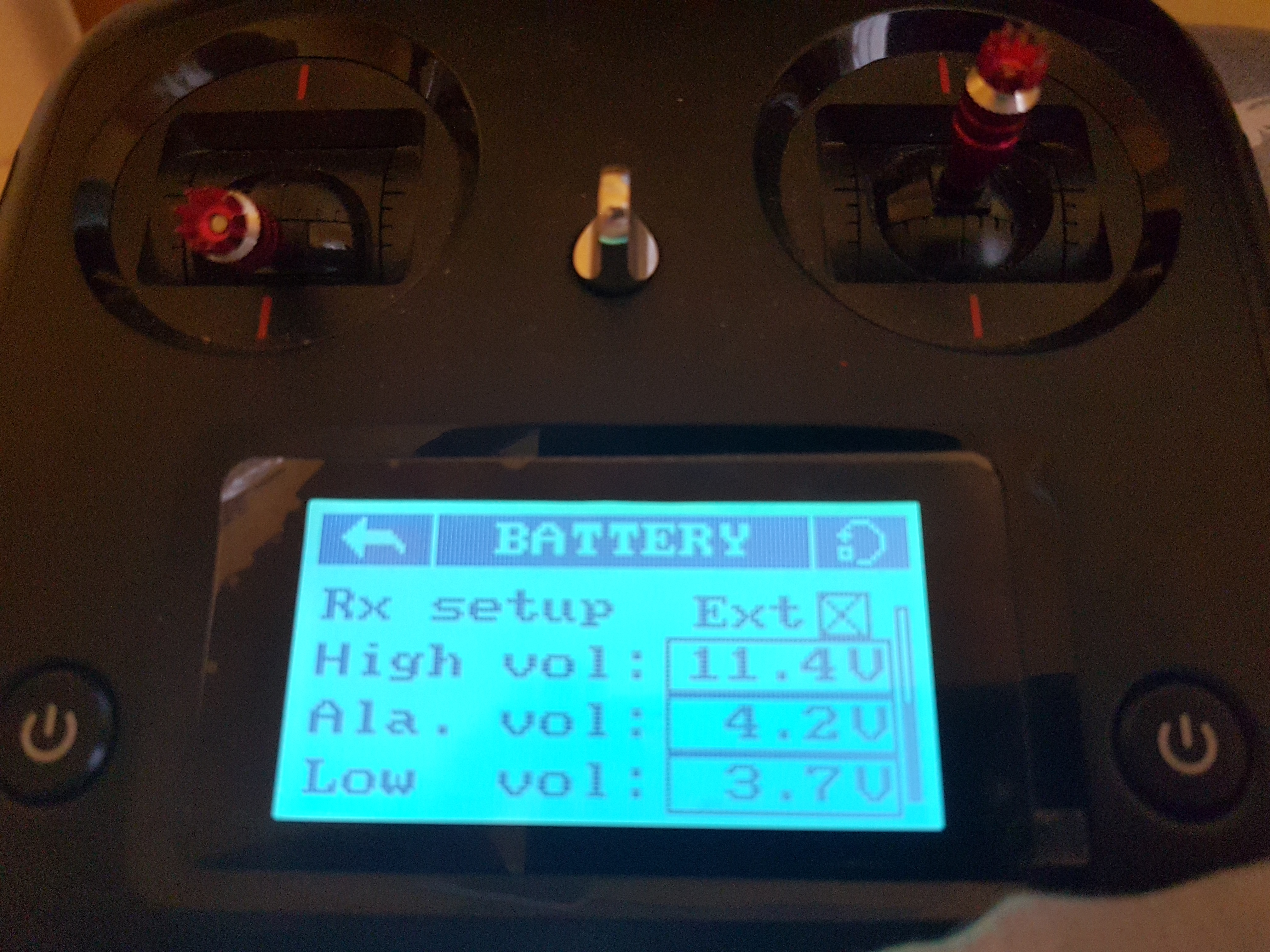

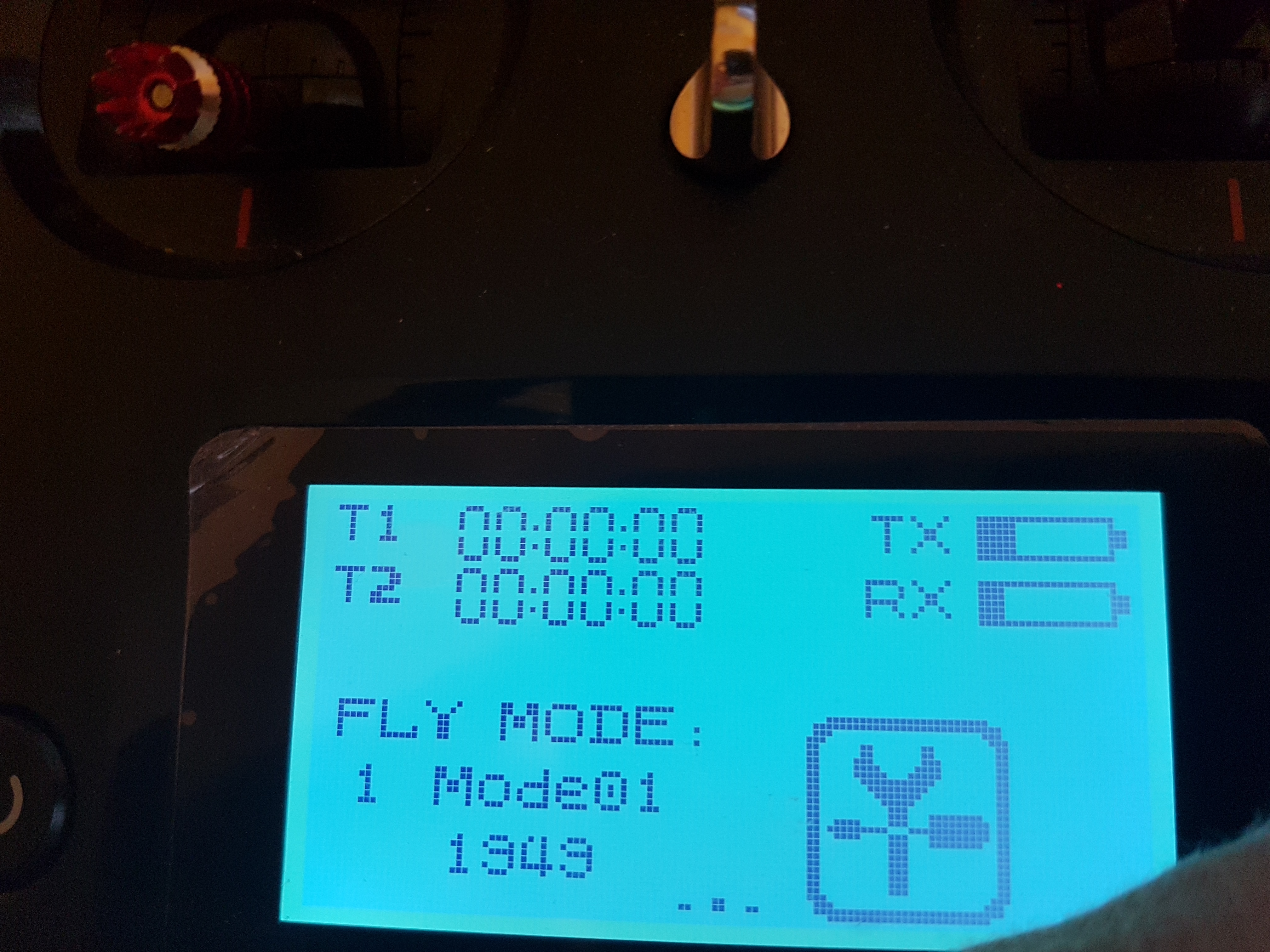

Dobra podłączyłem wszystko według schematu pierwszego i zasilanie do kontrolera +5V do pinu nr.5 od ESC z PDB.
I wszystko działa konfiguracja cleanflight 2.1.0 też udało się poustawiać ale jednej rzeczy nie wiem jak a mianowicie miernika baterii. Jak to podłączyć by cleanflight jak i moja aparatura flysky FS i6S wskazywały napięcie lipo?
W tej chwili na aparaturze mam po podpięciu aku naładowanego wskazanie RX baterii jak na foto.
Da się to jakoś poustawiać?
20171130_104246.jpg [ 3.51 MiB | Przeglądane 17236 razy ]
20171130_104221.jpg [ 4.06 MiB | Przeglądane 17236 razy ]

jagus napisał(a):
... jak i moja aparatura flysky FS i6S wskazywały napięcie lipo?
Do tego niezbędny jest dodatkowy "czujnik" napięcia: https://www.banggood.com/Flysky-FS-CVT01-Voltage-Collection-Module-For-iA6B-iA10-Receiver-p-976303.html
PostNapisane: czwartek, 30 listopada 2017, 11:06
Posty: 49
Wiek: 41
Tak właśnie myślałem że coś potrzeba dodatkowo a czy buzzer i diody led można tak ustawić by wskazywały niski poziom lipo bez tego modułu.
