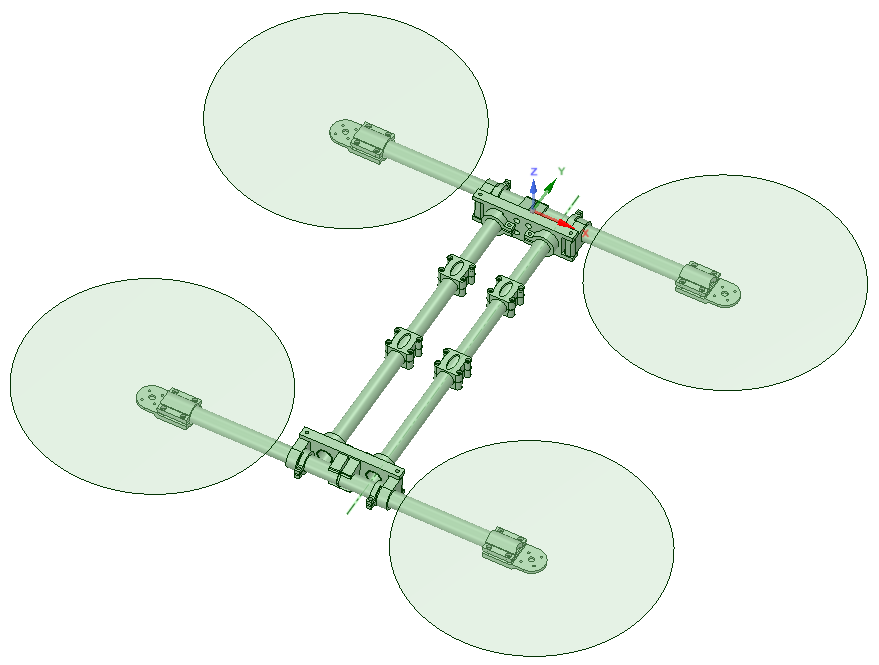

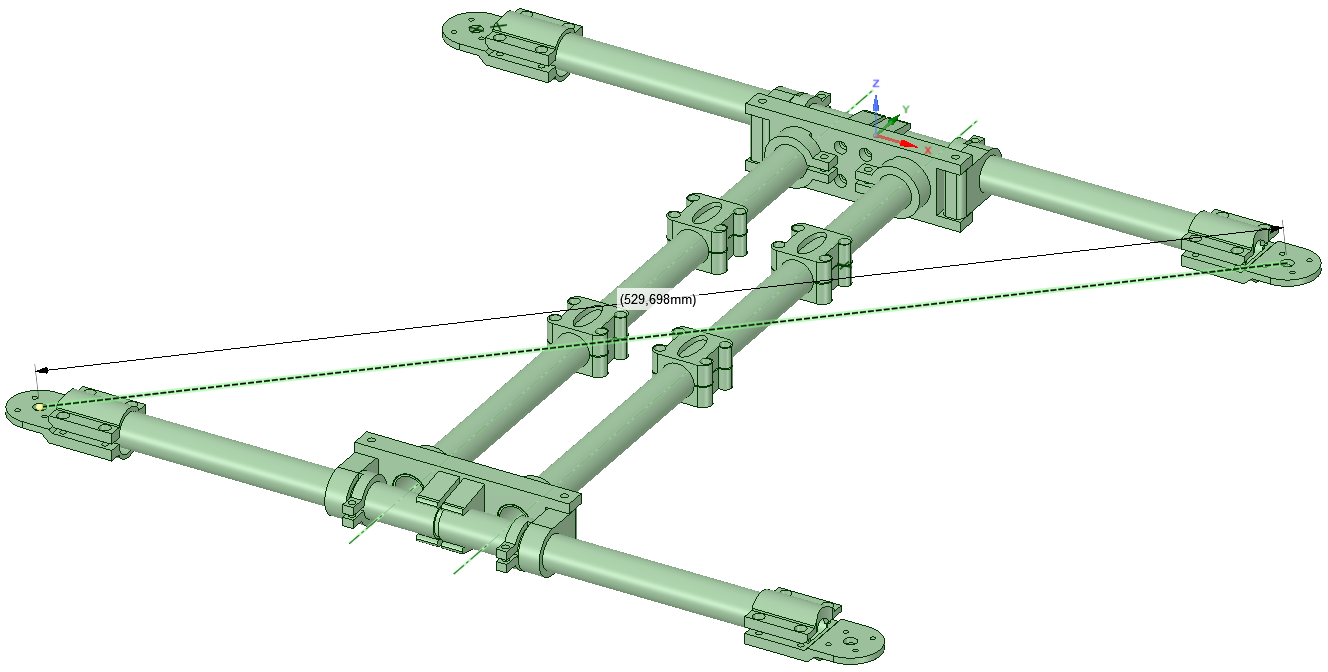

Wzorując się na tej konstrukcji: Mist składana rama quadro, narysowałem sobie elementy ramy składanej na rurkach wunglowych 16mm
2017-10-07 09_45_03-DesignSpark Mechanical.png [ 53.61 KiB | Przeglądane 27455 razy ]
Jest to wersja baaardzo robocza, i można by było nad nią jeszcze nieco "popracować" :)
Dla śmigieł 10" przekątna wychodzi w okolicach 485mm
2017-10-07 11_02_45-Składak1 - DesignSpark Mechanical.png [ 58.87 KiB | Przeglądane 27455 razy ]
Można to sobie oczywiście "regulować" długością rurek :) (w granicach rozsądku :mrgreen:)

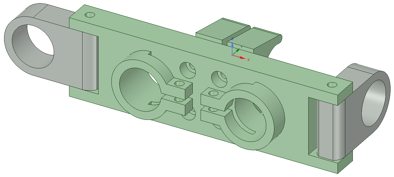

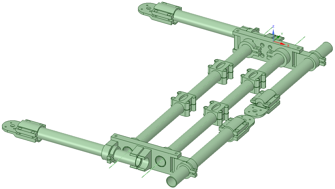

2017-10-07 18_09_11-Składak1 - DesignSpark Mechanical.png [ 91.82 KiB | Przeglądane 27387 razy ]
Jednak "rozsunąłem" ramę

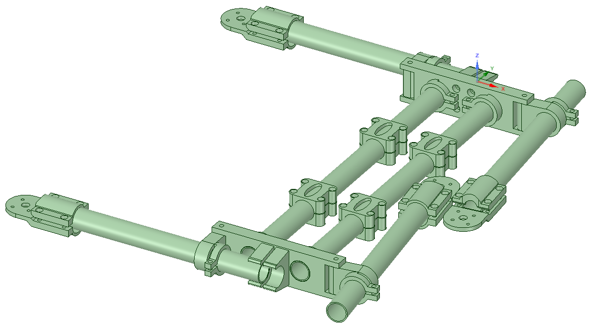

2017-10-07 19_11_38-Składak1 - DesignSpark Mechanical.png [ 100.31 KiB | Przeglądane 27379 razy ]
Teraz rozstaw silników wygląda tak:
2017-10-07 19_14_06-Składak1 - DesignSpark Mechanical.png [ 112.66 KiB | Przeglądane 27379 razy ]
Ze śmigłami 10" wygląda to tak:
2017-10-07 19_21_09-Składak1 - DesignSpark Mechanical.png [ 49.73 KiB | Przeglądane 27378 razy ]

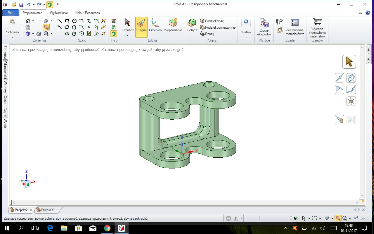

Posty: 811
Lokalizacja: Opole
A ja zaczynam kumać ten program :D
gim1.png [ 153.36 KiB | Przeglądane 22606 razy ]
Dzięki za konstruktywną krytykę :D i uciekam do swojego wątku 8-)

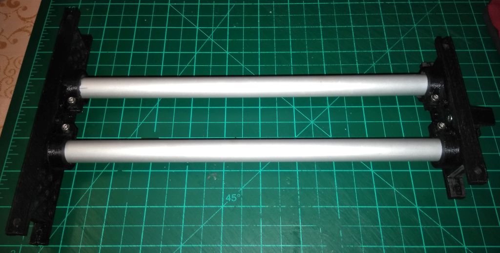

PostNapisane: środa, 8 listopada 2017, 15:42
Jakoś więcej mi się nie chce... a już wszystko wydrukowane... mam nieroba pospolitego :oops:
IMG_20171108.jpg [ 92.57 KiB | Przeglądane 22512 razy ]

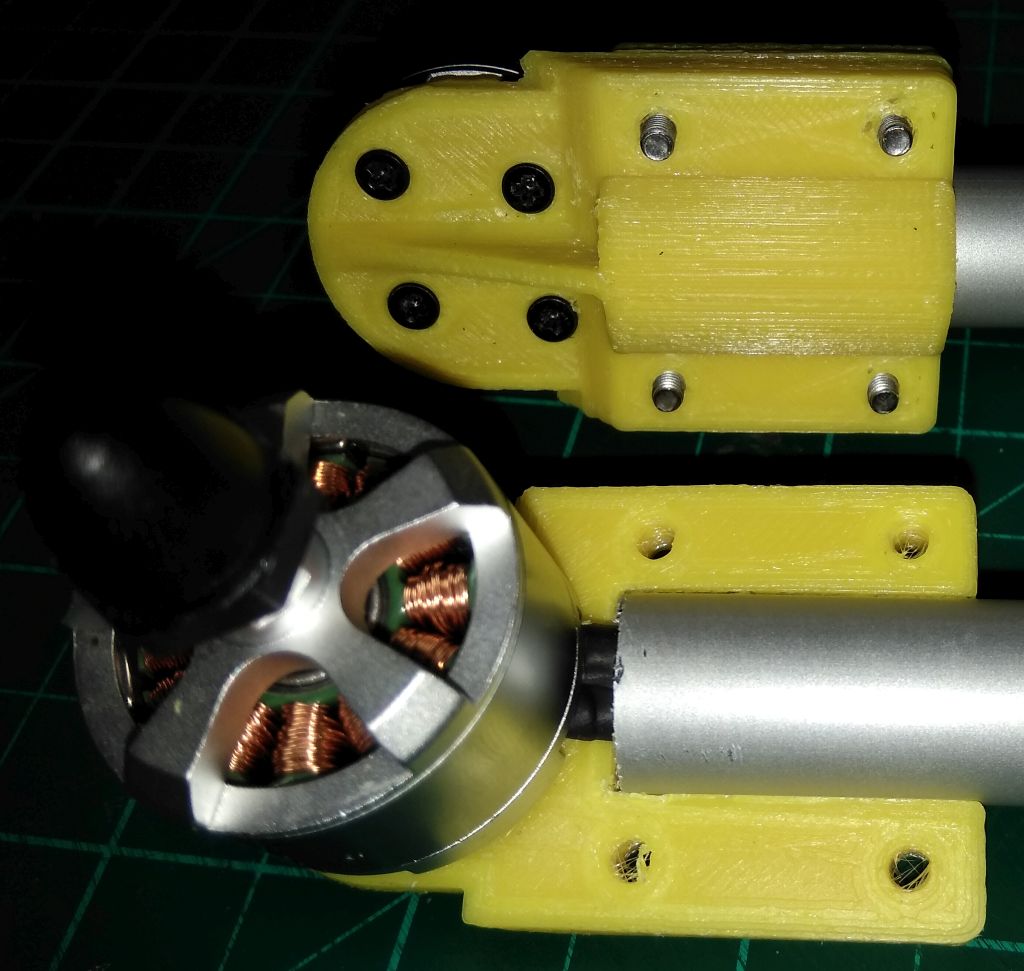

PostNapisane: czwartek, 9 listopada 2017, 16:01
Mocowanie silników. Przewody wewnątrz rurki:
IMG_20171109m.jpg [ 140.55 KiB | Przeglądane 22490 razy ]
Oczywiście rurka będzie dosunięta do końca 8-)
IMG_20171109_m.jpg [ 116.24 KiB | Przeglądane 22490 razy ]

Aaaa i jeszcze rowek na oring w tych mocowaniach silników by się przydał coby uniemożliwić obracanie

Nie ma szans aby się obróciły jak skręcę :mrgreen:
