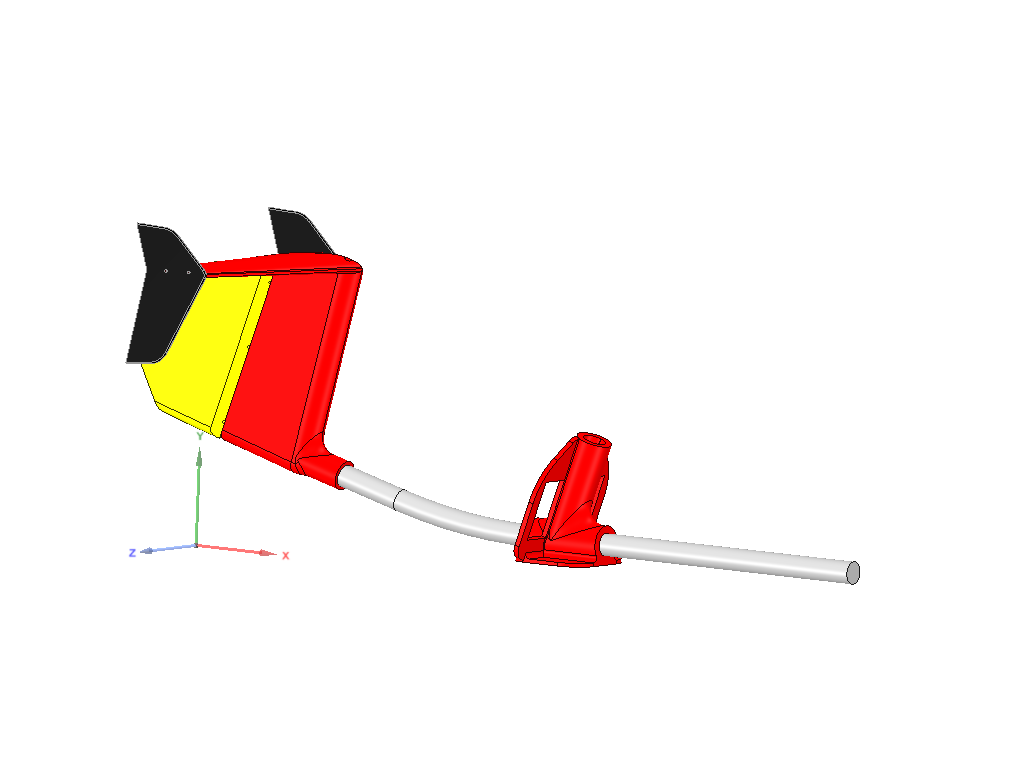

Tym razem jeden plus jeden. Jeden nośny, jeden napędowy, pchający.
Gdyby nie drukarka 3D pewnie dalej bym tylko przeglądał projekty, a tak.... szkice :lol:
Część główna, mocowanie dwóch serw, oraz obu belek. Belki głównej i masztu dla wiatraka
moje_1.png [ 66.59 KiB | Przeglądane 21064 razy ]
O tak będzie siedzieć na belce głównej
moje_2.png [ 47.8 KiB | Przeglądane 21064 razy ]
Jakoś trzeba zmieniać kierunek lotu no oczywiście jeśli poleci :mrgreen:

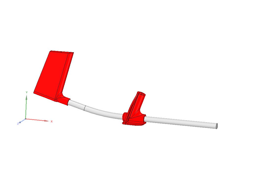

Najpierw lot trzeba ustabilizować w kierunku więc statecznik pionowy.
moje_3.png [ 43.71 KiB | Przeglądane 21064 razy ]
No wreszcie ster kierunku i przy okazji wymienny statecznik poziomy tutaj z profilem nośnym
moje_4.png [ 45.85 KiB | Przeglądane 21064 razy ]

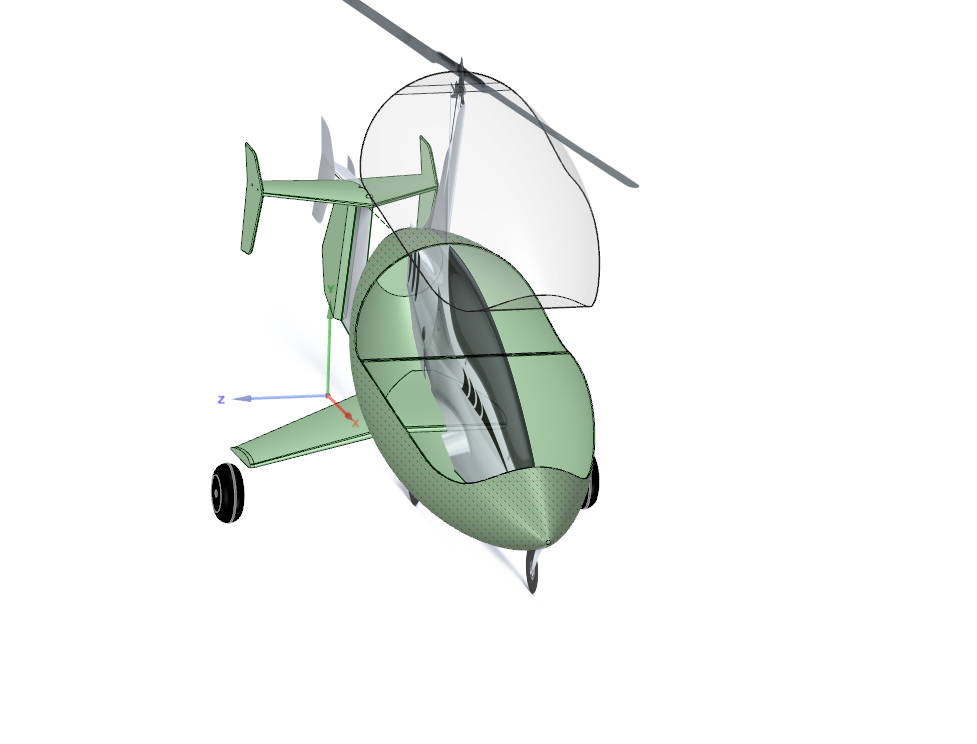

Dążę do tego
moje_9.png [ 175.07 KiB | Przeglądane 21057 razy ]
A miał być taki
Arrow_2.png [ 173.09 KiB | Przeglądane 21057 razy ]

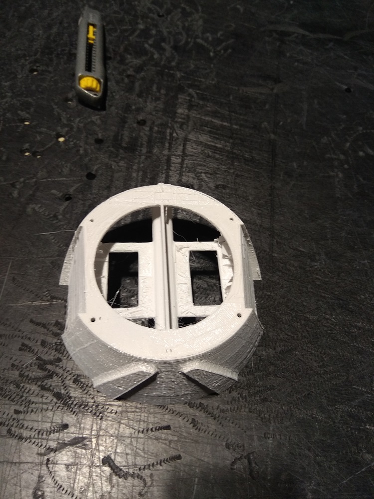

Zaczynam od trenerka, w modelu ma być wszystko przestawialne. Wszystkie elementy są zaprojektowane na docisk śrubką i ewentualne wspomaganie klejem.
Rysuję w DSM 1.0 gdyby ktoś pytał

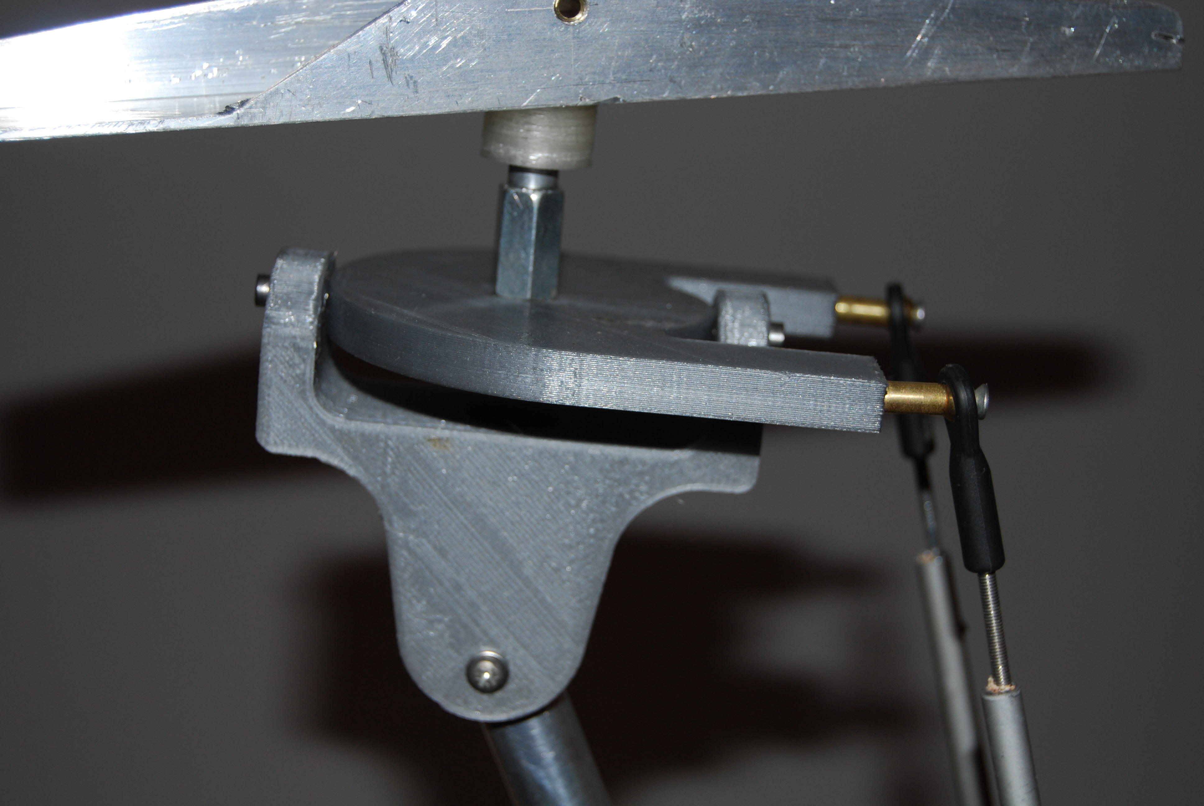

Wiatrakowiec to bardzo stary pomysł który do tej pory był na półce "może kiedyś" .
Rysowanie zacząłem w ramach odpoczynku od skomplikowanych kształtów w Karasiu oraz dlatego, że komputer już sobie nie radzi z plikiem. Owocem tygodnia rysowania i drukowania jest ukończony w 95% procentach wiatrakowiec.
Składanie go to czysta zabawa gorzej będzie z ustawianiem by latał poprawnie cóż zobaczymy czy tytuł trzeba będzie zmieniać na "Moja koszmarna walka...." czy nie.

Wydruki są z PET-a z dużym wypełnieniem w okolicach 80 - 100%
Łopaty główne z balsy z natarciem sosnowym są w trakcie laminowania.

Przy jego projektowani miałem sporo fajnej zabawy,wydruki są krótkie i szybko widać efekty. Rury są kupione już dawniej i to zwykłe marketówki: 15mm, 8mm i 6mm, więc koszt znikomy. Reszta raczej była w tzw szufladzie, jedynie dokupiłem balsę 7mm na łopaty wirnika.
kawałek ceówki aluminiowej znalazłem w robocie więc przerobiłem mocowanie łopat.

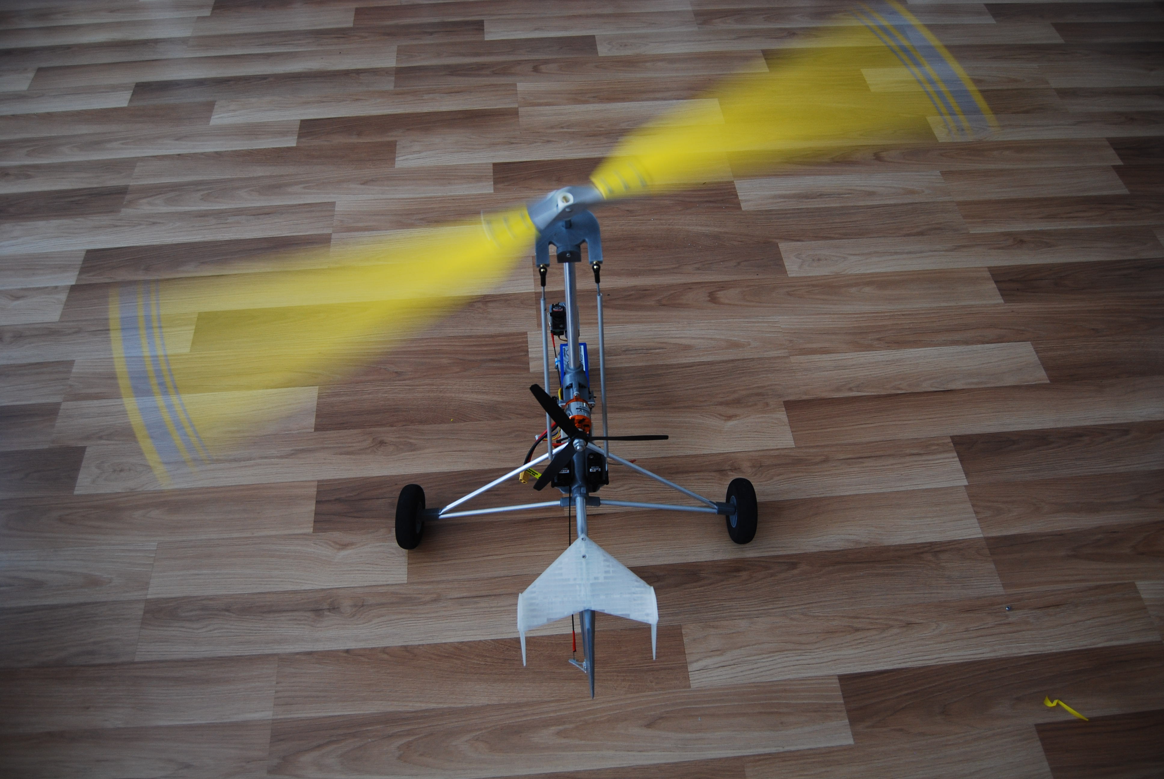

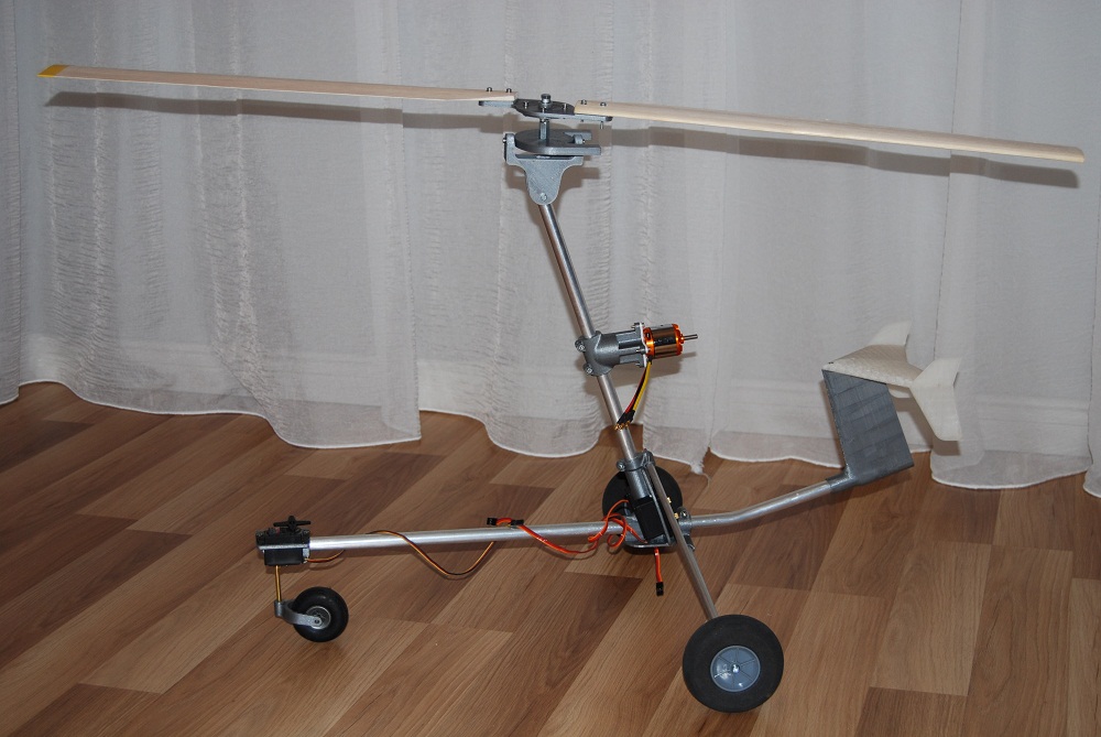

Część RC i mechanika pokładowa ukończona, pozostaje montaż i regulacja łopat.
Pilot dokonał przejażdżki kontrolnej po pokoju i aż rysopis stracił z wrażenia.
DSC_0519.JPG [ 685.1 KiB | Przeglądane 20936 razy ]
Na ten moment mogę stwierdzić, że to najbardziej ukończony model w moim hangarze :mrgreen:

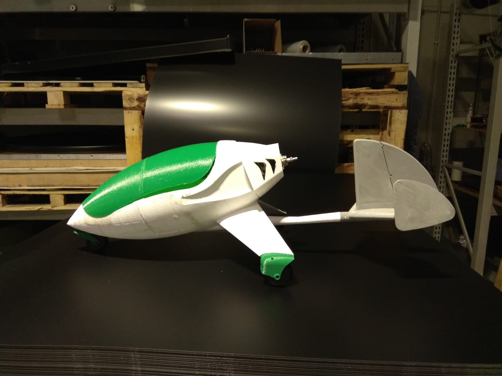

IMG_20190524_073451.jpg [ 188.51 KiB | Przeglądane 18618 razy ]
IMG_20190524_073454.jpg [ 241.11 KiB | Przeglądane 18618 razy ]
Kilka dni później
WhatsApp Image 2019-06-14 at 13.20.26.jpeg [ 115.69 KiB | Przeglądane 18618 razy ]
WhatsApp Image 2019-06-14 at 13.20.25 (1).jpeg [ 102.96 KiB | Przeglądane 18618 razy ]
jeszcze muszę narysować maszt i mam cichy plan sprawdzić Przemkowe (japim) śmigła po przeskalowaniu.

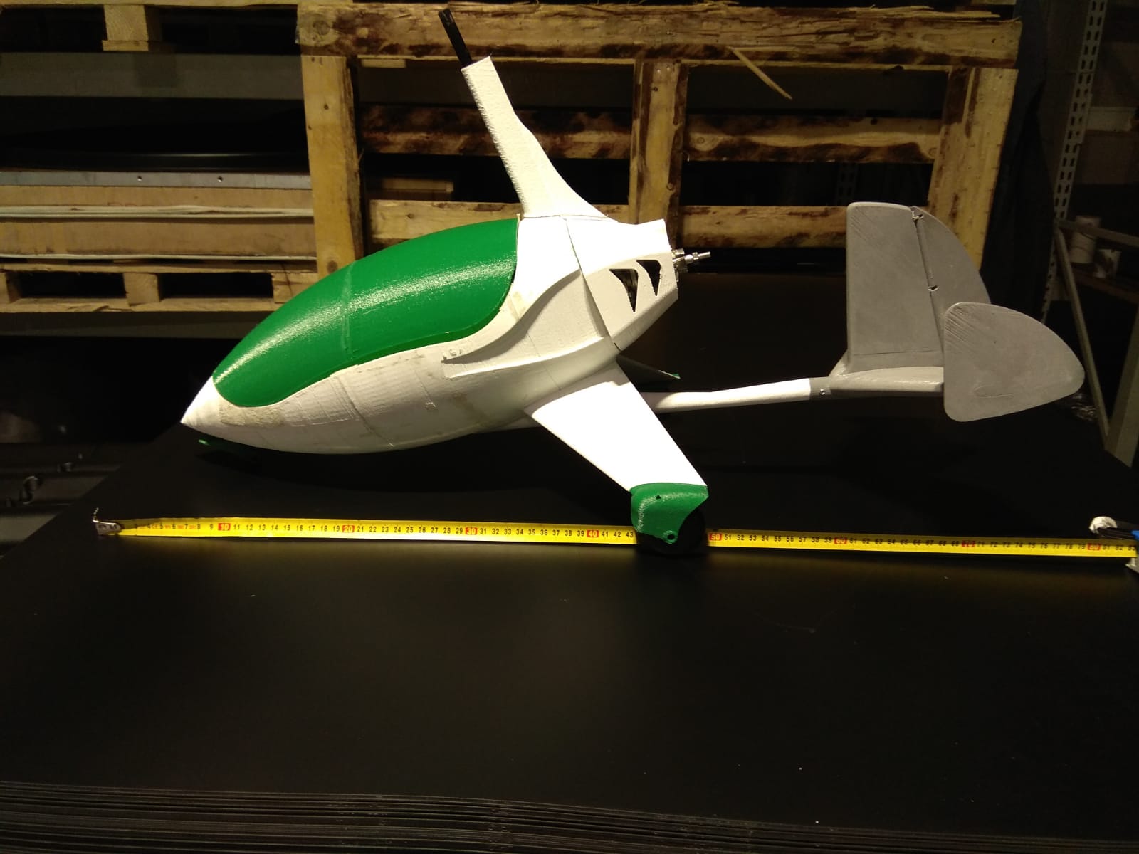

Szkoda że nie położyłeś czegoś dla skali bo tak nie widać jakie to jest wielkie!!
 Tytuł: Re: Moja walka z wiatrakowcem
PostNapisane: sobota, 15 czerwca 2019, 09:56
Ano szkoda
Miara rozciągnięta na 80 cm może wystarczy
WhatsApp Image 2019-06-15 at 10.37.06.jpeg [ 129.46 KiB | Przeglądane 18548 razy ]
