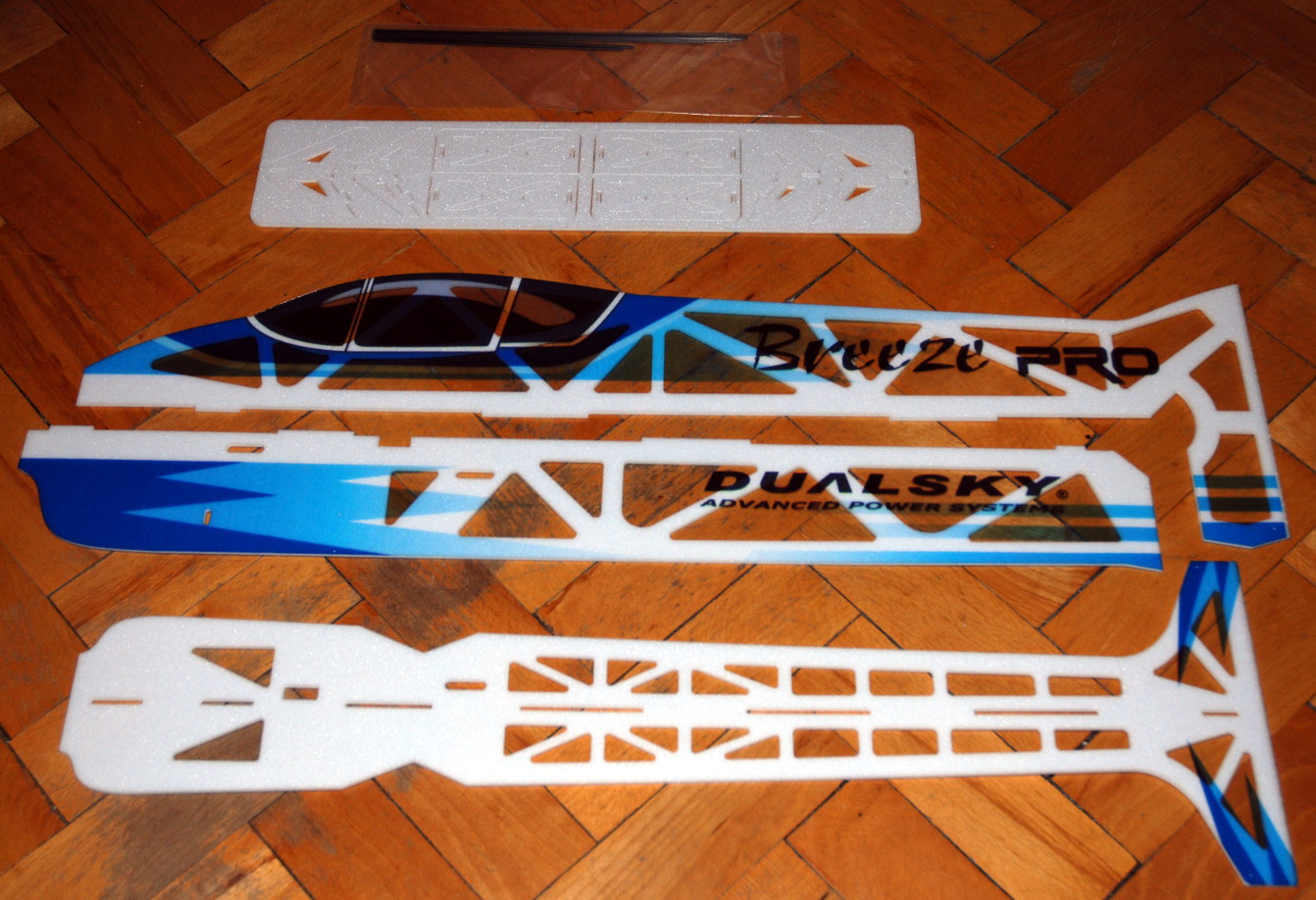

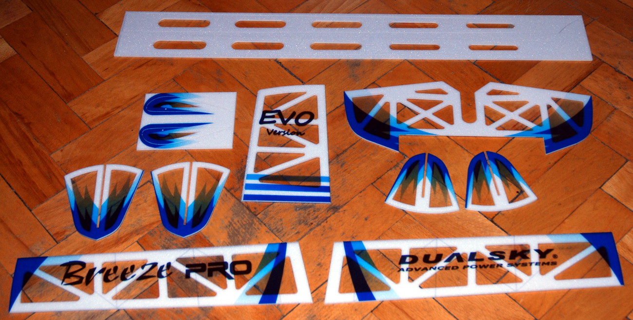

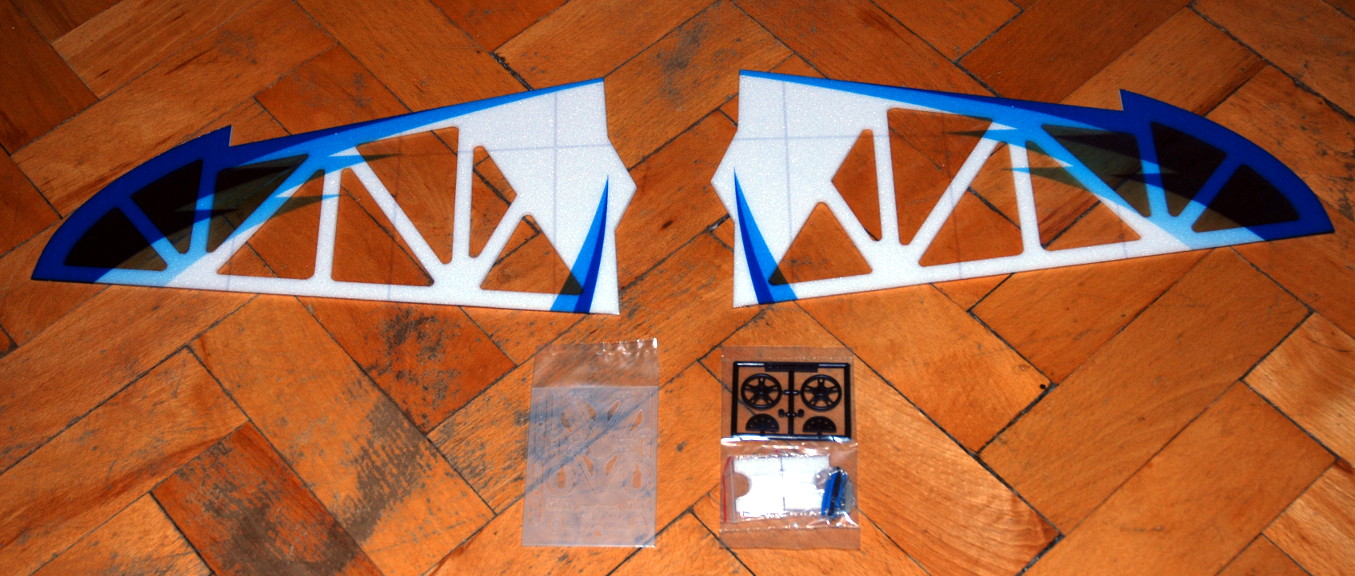

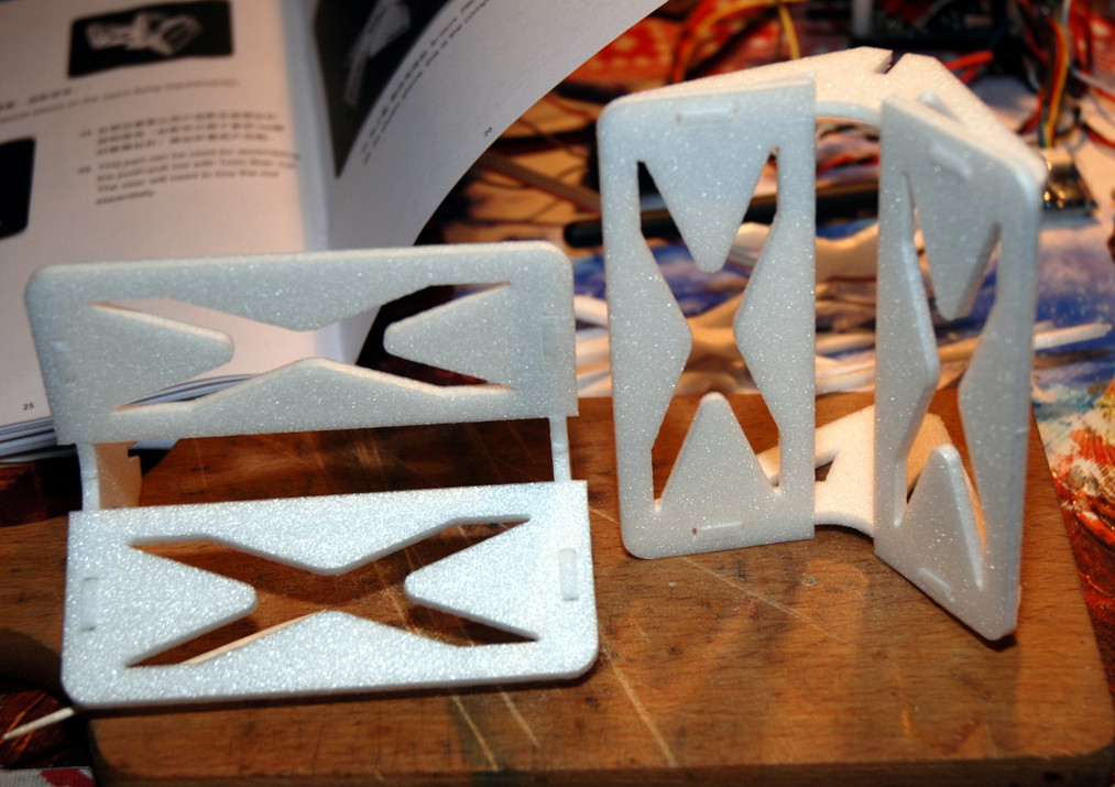

Oto fotki wszystkich elementów z zestawu.
Całość jest już oklejona (z jednej strony, to wystarczy ???)
Elementy są grubości 4mm.
breeze01.JPG [ 242.63 KiB | Przeglądane 32004 razy ]
breeze02.JPG [ 272.44 KiB | Przeglądane 32004 razy ]
breeze03.JPG [ 314.6 KiB | Przeglądane 32004 razy ]
Zobaczymy co z tego wyjdzie, możliwe, że faktycznie na głęboką wodę się rzuciłem ale .... kto nie ryzykuje ten nie je ;)
W kwestii montażowych, w instrukcji pisze żeby kleić na CA, faktycznie to dobry wybór ? No i kwestia tej folii ... wystarczy z jednej strony ?
Pozdrawiam, Adam

Wystarczy z jednej strony.
Tak, na CA halóweczki się skleja.

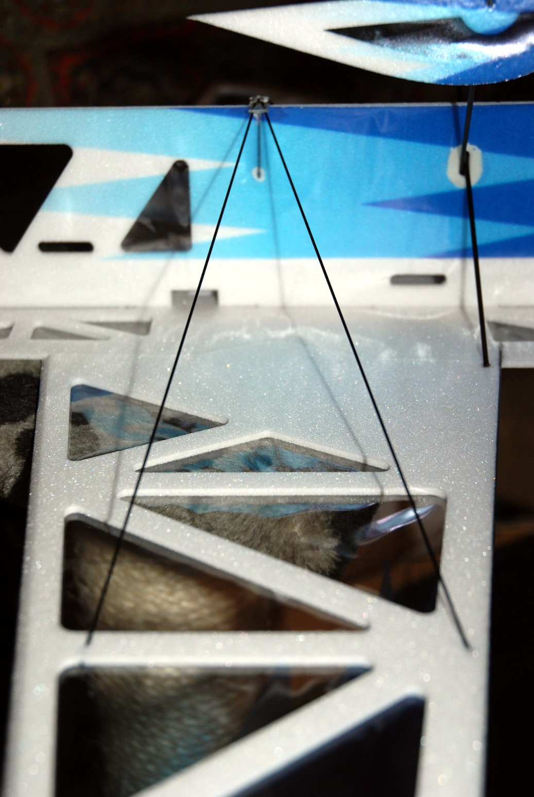

Jak zawiasy robisz ?
Mozesz na blenderm, mozesz na "dyskietke" albo zawiasy z uhu por.
cokolwiek wybierzesz bedzie ok - ale polecam abys najpierw zlapal kawal depronu i kilka razy potrenowal.
Wszystkie powierzchnie sterowe musza pracowac z najmniejszym oporem - pod swoim ciezarem stery musza opadac maksymalnie do dolu.
Nastepnie musisz przemyslec czy popychacze na ster wysokosci i kierunku robisz z prunta wunglowego czy tez pull pull.
To dosyc wazne - jesli pull pull to obowiazkowo musisz krawedzie na zawiasach zrobic tak >< w trojkacik - inaczej bedziesz mial problemy na linkach - jesli na pruntach to mozesz dac cos jak _\ /_ (czyli sciete z jednej strony)
tu masz filmik jak zobic zawiasy na uhu por ;)

ps. Robercie jeśli chodzi o napęd pull pull - jaki materiał (nić) stosujesz?
pozdrawiam Jacek
 Tytuł: Re: Dualsky Breeze PRO EVO - pierwsze starcie
PostNapisane: czwartek, 23 października 2014, 19:05
Ja dostalem w zestawie od Alana . Mozna uzyc kevlarowej mozna jakiejs plecionki -wazne aby byla non stretch czyli nie rozciagliwa/kurczliwa.
wazne jest tez aby miec regulacje najprosciej na srubie - model bedzie sie kurczyl na zimnie !!! Jesli latamy na zimnej hali i naciagniemy linki tonalezy pamietac aby je poluzowac przed powrotem do domu bo sie model rozkurczy w ciepelku a linka nie i mozna sobie model uszkodzic ;)

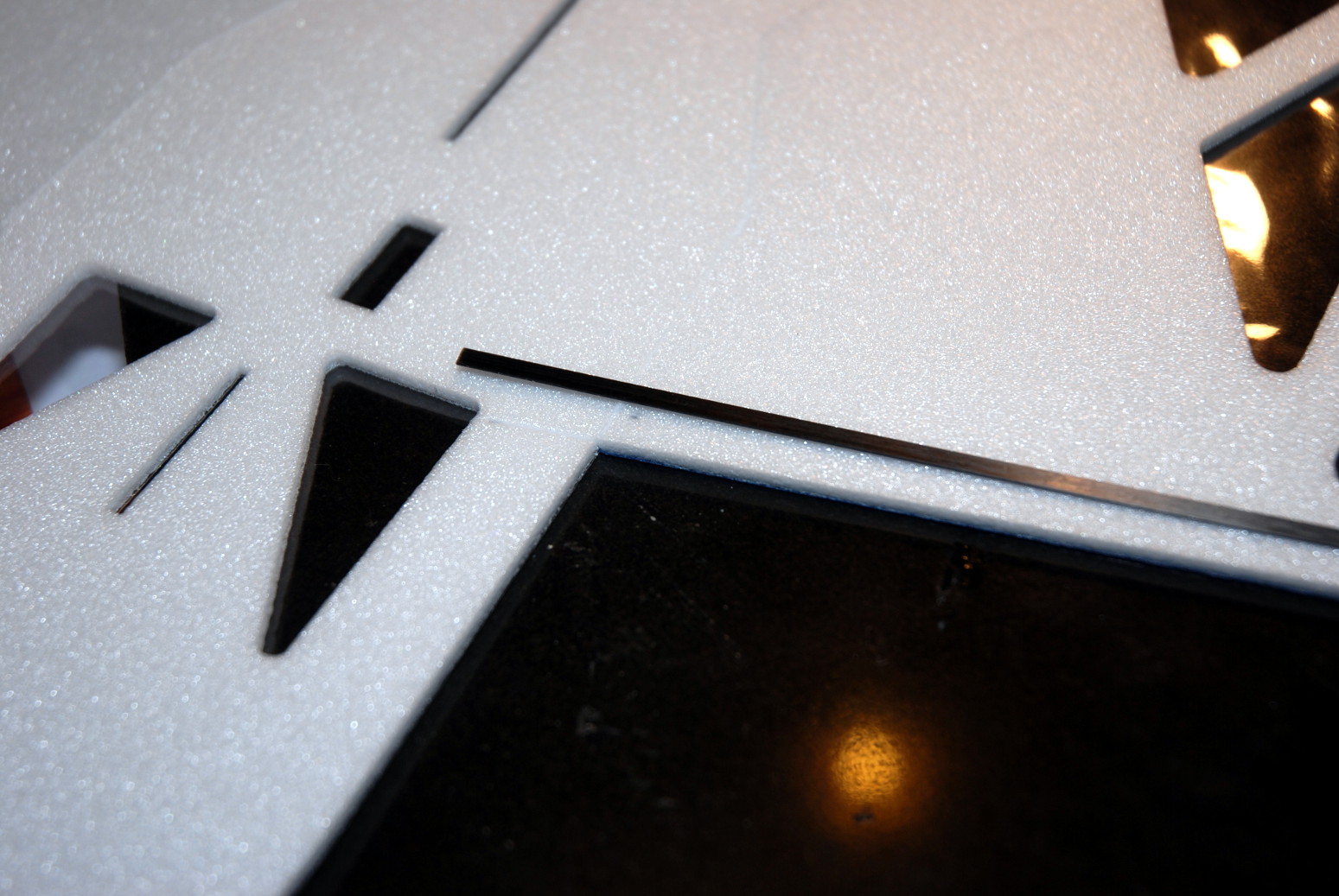

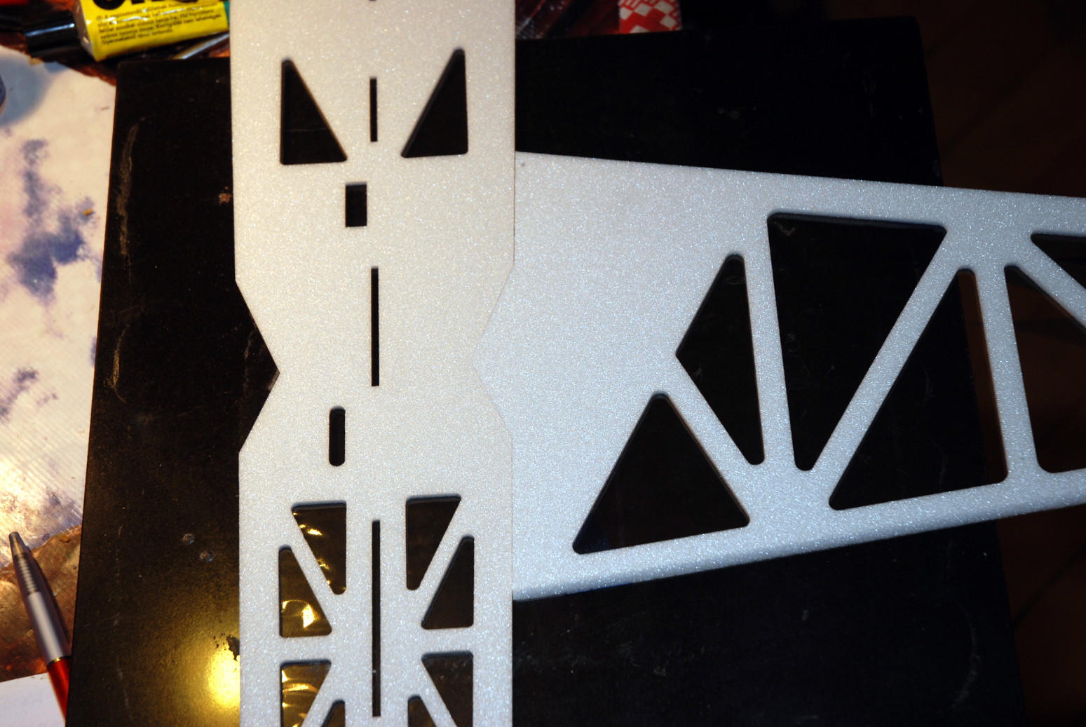

Do rzeczy. Aby jakoś zapoznać się z tą "nieznaną materią" zrobiłem parę testów klejenia. Najlepsze efekty wyszły z CA, do UHU nie mam przekonania :/.
Dobra wiadomość jest taka ze ani CA ani UHU nie topi folii.

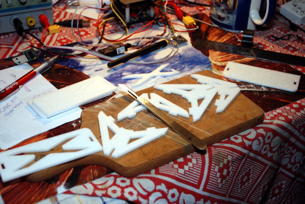

Na początku wziąłem się za hamulce. Troszkę skalpelka ...
06-skalpel.JPG [ 298.85 KiB | Przeglądane 31878 razy ]
i poklejone hamulce na CA, udało się przećwiczyć klejenie na malutkie ilości kleju :)
05-hamulce.JPG [ 184.75 KiB | Przeglądane 31878 razy ]

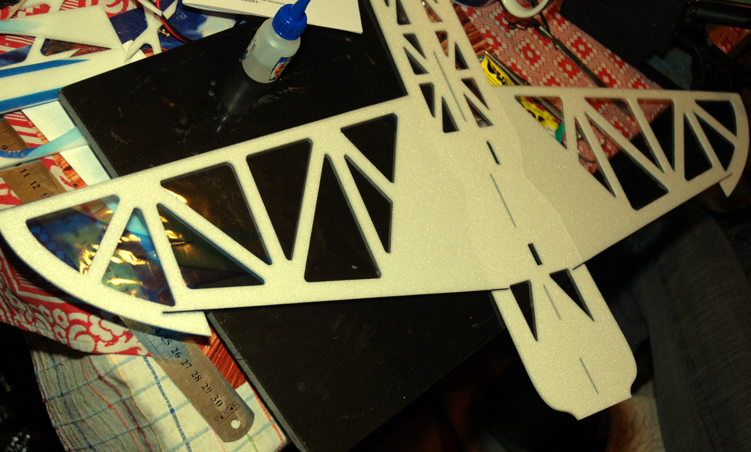

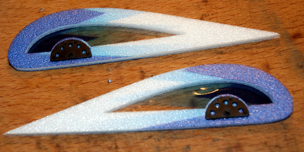

Zachęcony efektem wziąłem się za coś poważniejszego - skrzydła.
Najpierw przymiarka:
04-breeze-1skrzydlo.JPG [ 348.58 KiB | Przeglądane 31878 razy ]
No to kleimy :)
02-breeze-skrzydla.JPG [ 337.84 KiB | Przeglądane 31878 razy ]
Na koniec są przewidziane płaskowniki węglowe na krawędź natarcia.
Według instrukcji powinny wejść 3cm wgłąb "kadłuba" - przy czym instrukcja jest do wersji nie ażurowanej.
W tej wersji nie ma 3cm materiału, jest 1,5cm więc na taką długość naciąłem piankę po stronie kadłuba. Reszta poszła w skrzydło. Muszę też nadmienić, że węgielki są fabrycznie przycięte na odpowiednią długość.
Płaskownik wkleiłem też na CA.
03-breeze-wegielek.JPG [ 301.87 KiB | Przeglądane 31878 razy ]

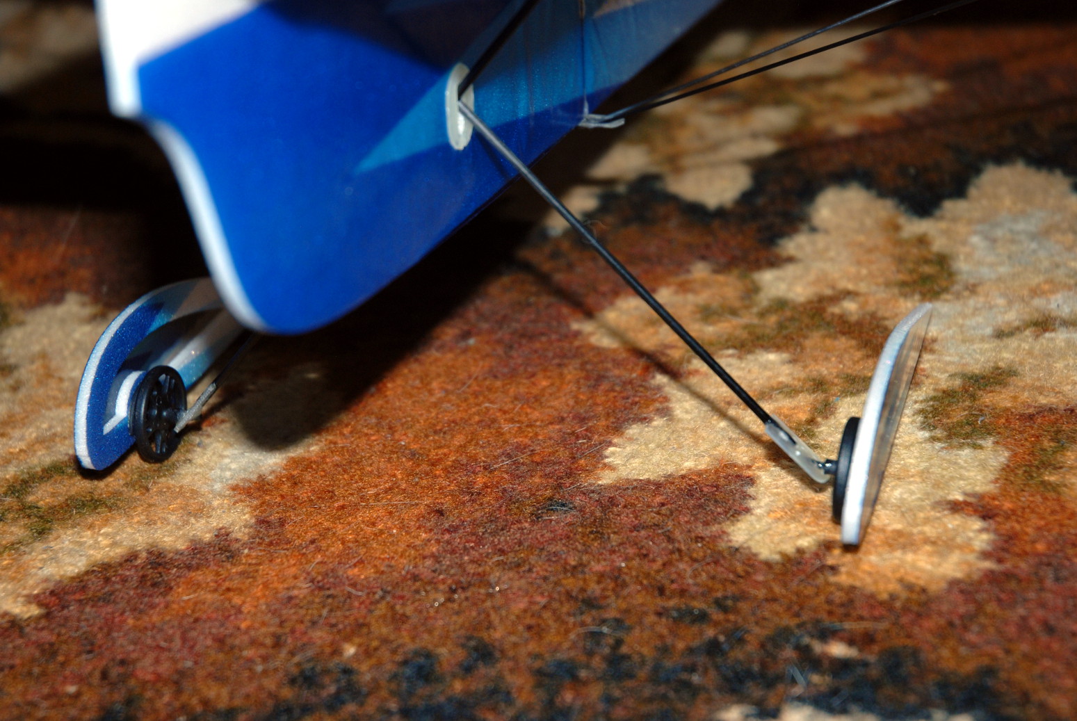

Gotowe pręty podwozia:
08-preciki.JPG [ 74.38 KiB | Przeglądane 31875 razy ]

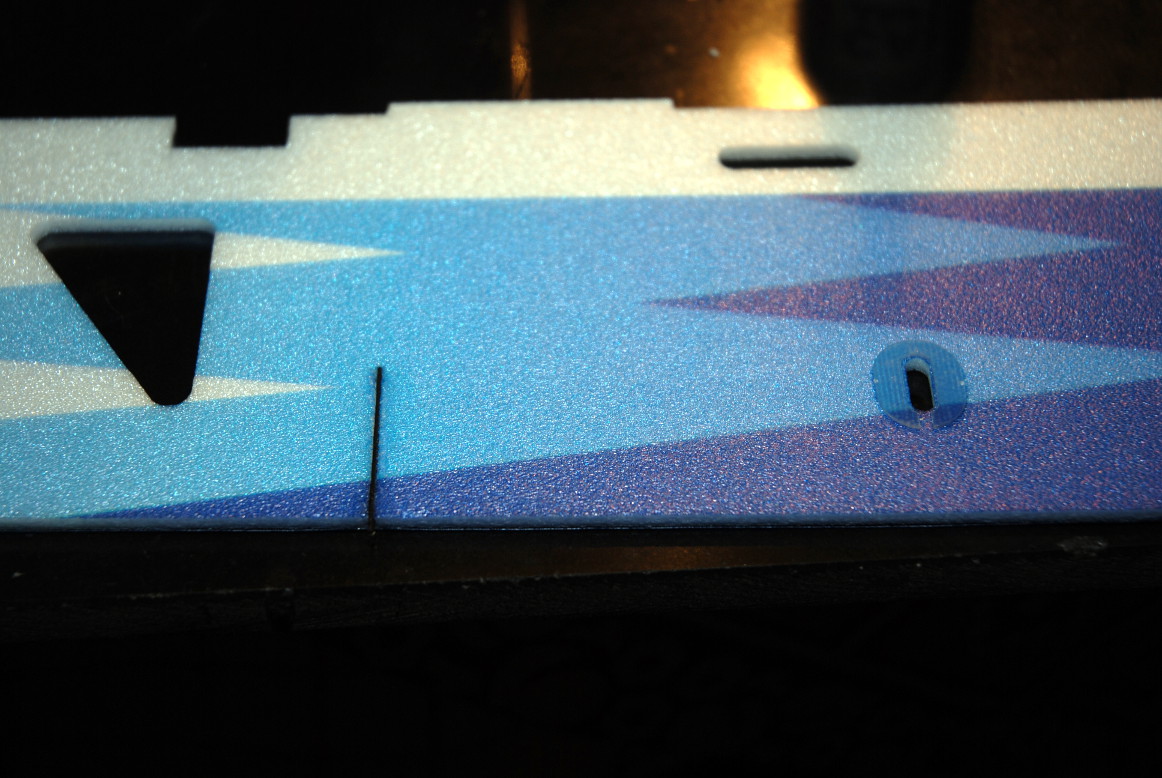

oraz wklejony płaskownik i wzmocnienia.
Wzmocnienia są po 2 stronach, ze strony gdzie jest folia wyciąłem ją w miejscu klejenia aby przykleić bezpośrednio do pianki
09-dol_kadluba.JPG [ 217.19 KiB | Przeglądane 31875 razy ]

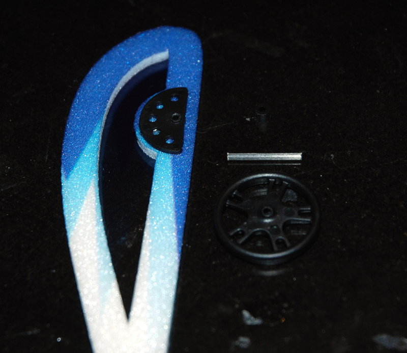

Teraz poskładałem kółka w całość z elementów oczywiście gotowych :
12-elem_kola.JPG [ 155.73 KiB | Przeglądane 31844 razy ]
No i całe podwozie:
13-podwozie.JPG [ 375.21 KiB | Przeglądane 31844 razy ]

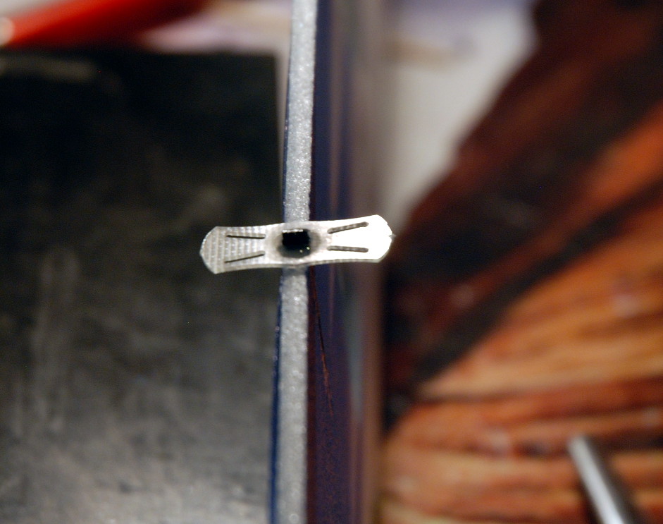

Długo się zastanawiałem jak zrobić zawiasy (według wskazówek powyżej) i .... w końcu zdecydowałem sie na UHU (instrukcja sugeruje taśmę).
No i jest SW.
sw.jpg [ 246.19 KiB | Przeglądane 31817 razy ]

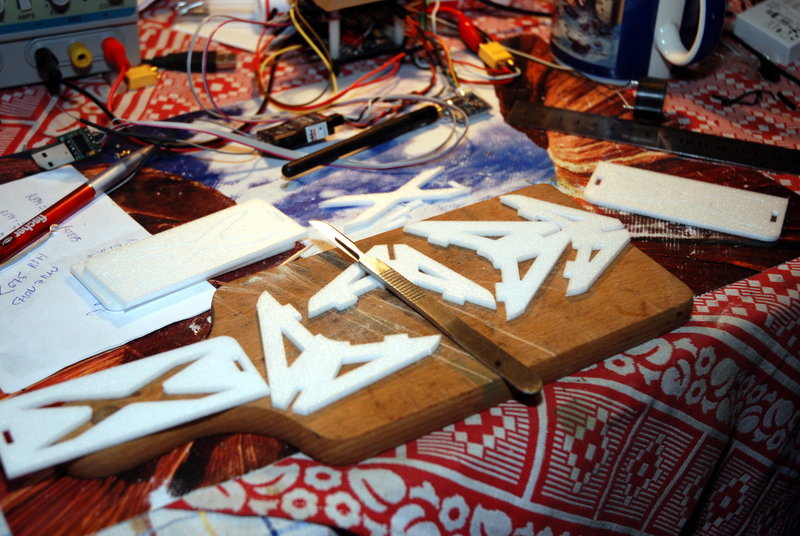

gwoli uzupełnienia:
Konstrukcja poklejona w całości (bez bocznych wzmocnień bo to będę mógł wkleić po zamontowaniu osprzętu) - waga 45g bez osprzętu - dobrze/źle to rokuje ?
Po drodze wyszło co znaczyła uwaga "przemyśleć budowę przed klejeniem". Otóż do końca nie byłem pewny jak zrobić zawiasy, po drodze zapadła decyzja ze "na UHU". No i szlifowałem krawędzie na skrzydłach "w powietrzu" ;) A mogłem to zrobić wygodniej ;)
Fotki uzupełnię.

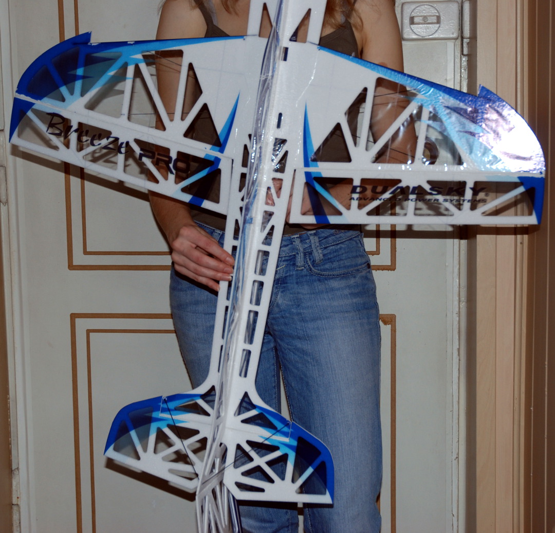

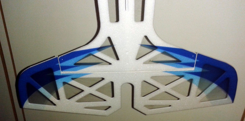

stan na teraz :)
14-caly.JPG [ 281.39 KiB | Przeglądane 31701 razy ]
Pozdrawiam, Adam

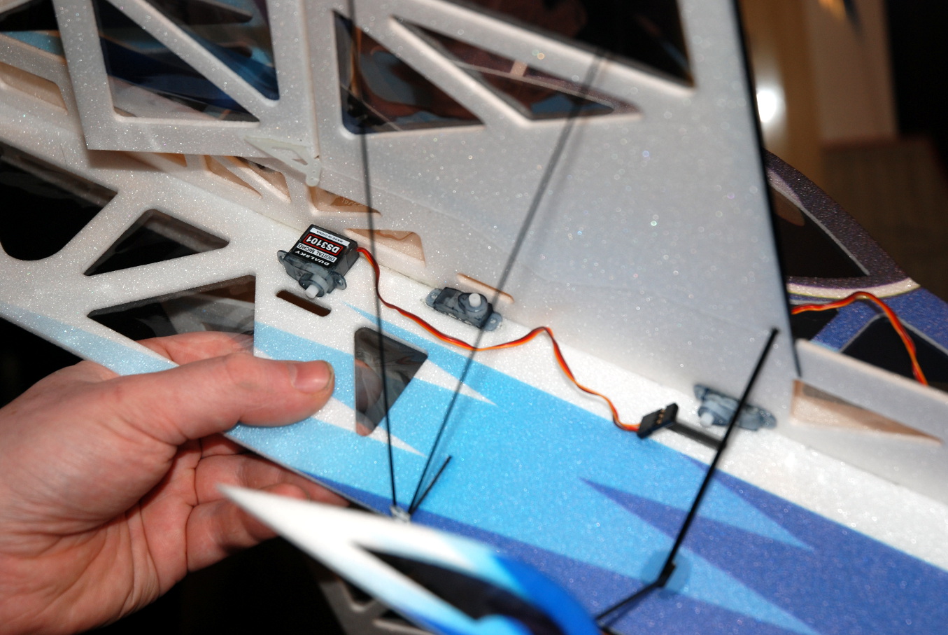

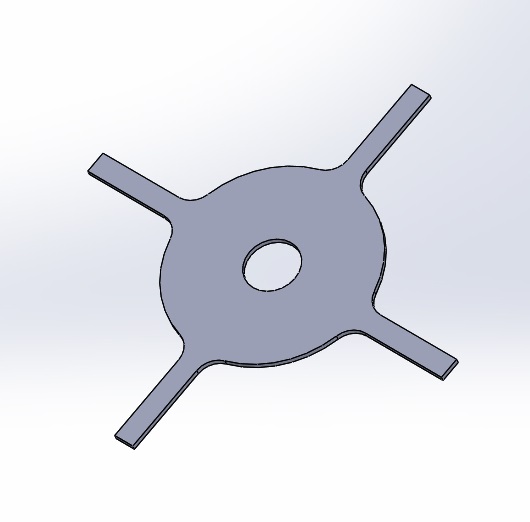

w tzw. międzyczasie wkleiłem serwa i .... zgubiłem "krzyżak" pod silnik (3h szukania bez rezultatu) :/
Czy ktoś ma rysunek jakiś ? z czego dorobić ? 2x sklejka 1mm będzie ok ?
(po wklejeniu serw waga wzrosła do 58g)
i jeszcze jedno pytanie, banalne dla latających takimi modelami ;) jak zamocować pakiet ?
Pozdrawiam, Adam

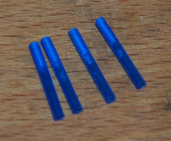

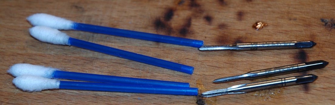

Ok potrzebujesz wiec:
wacik to uszu - odcinasz wate i tniesz na rurki okolo 15-20mm
4 nylonowe sruby 2mm
gwintownik 2mm
Rurki wklejasz w kadlub na jakis poliuretan najlepiej w stosownych odleglosciach i masz problem z glowy - jest to metoda stosowana w modelach PRO - z silnikami glavaka itd.
Rurki mozesz przykleic tez na zewnatrz - nie trzeba wycinac dziur - wtedy i na CA sie da - jak chcesz to klikne zdjecie jak to u mnie wyglada ale pozniej niestety
PostNapisane: czwartek, 6 listopada 2014, 11:18
Posty: 408
Lokalizacja: Wwa
super rozwiązanie ! wyobraziłem sobie jak to może wyglądać

w międzyczasie namalowałem takie coś
2812.JPG [ 24.87 KiB | Przeglądane 27482 razy ]
(grubość 1mm) i pomyślałem że wydrukuje ale patyczki wygrały :)
Pozdrawiam, Adam

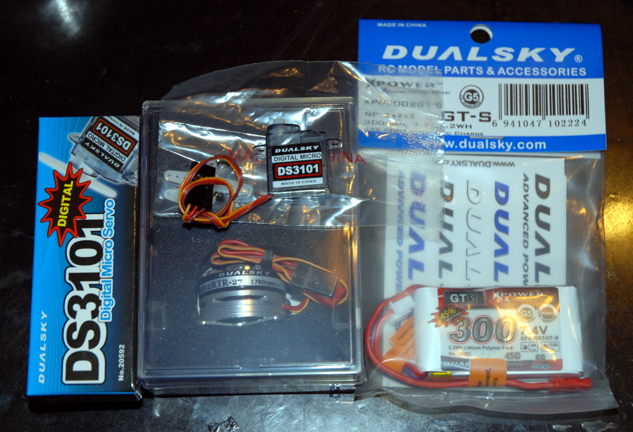

o to fotki uzupełniające
Wyposażenie:
15-wyposazenie.JPG [ 365.71 KiB | Przeglądane 27456 razy ]

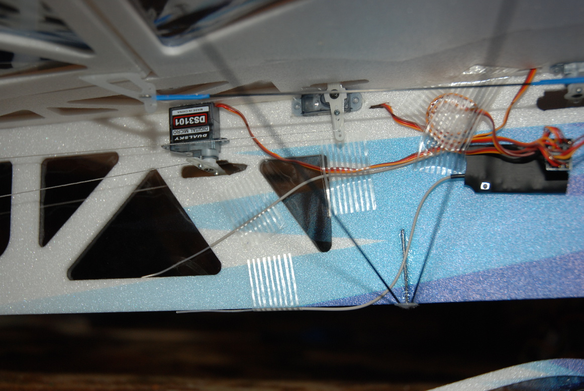

Wklejone serwa:
16-serwa.JPG [ 335.06 KiB | Przeglądane 27456 razy ]
Dodatkowo zrobiłem już popychacze lotek ale to już następnym razem.
Pozdrawiam, Adam

patyczki nagwintowane
17-patyczki.jpg [ 154.2 KiB | Przeglądane 27411 razy ]
18-patyczki.jpg [ 121.31 KiB | Przeglądane 27411 razy ]
Pozdrawiam, Adam
PostNapisane: sobota, 8 listopada 2014, 09:02
Czegoż to sie n ie da wykorzystać przy budowie modeli (:) Ja często stosuje bambusowe patyczki do szaszłyków do "małych usztywnień" :mrgreen:

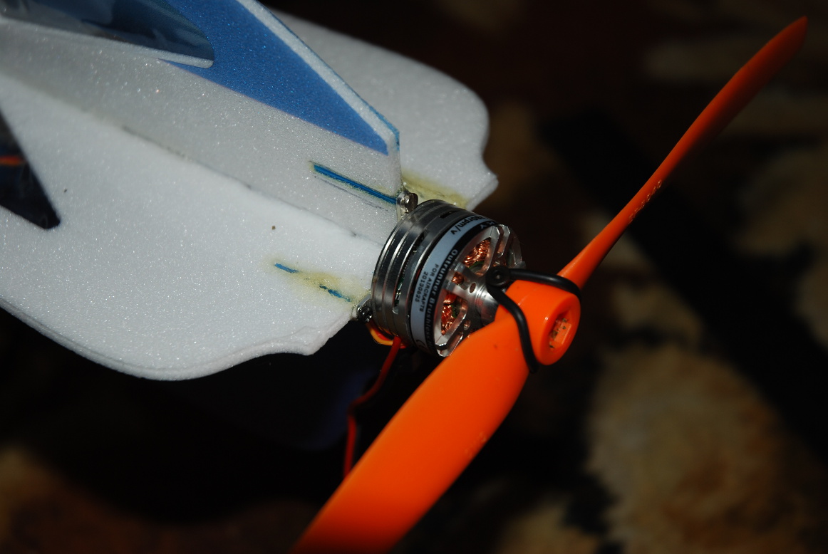

No i dalsze postępy:
Silnik zamontowany
19-silnik.JPG [ 189.16 KiB | Przeglądane 27345 razy ]

No i super
Tylko co to za smiglo tam masz ???
PostNapisane: środa, 12 listopada 2014, 00:43
Posty: 408
Lokalizacja: Wwa
to jest gws 8x4
Pozdrawiam, Adam
PostNapisane: środa, 12 listopada 2014, 00:45
To wywal je do kosza - 8x4.3SF bedzie lepsze - najlepiej abys jakies lekkie smiglo weglowe tam wstawil - jaki rozmiar zaleca producent ?
PostNapisane: środa, 12 listopada 2014, 01:05
Tylko na 8x4.3 musisz uwazan na maksymalne obroty - EPA ustawic.
Kiedys Graupner robil smigla 9x3 i 8.5x3 - nawet nienajgorsze - bys byl tutaj to bysmy sie mogli pobawic i potestowac te co ja mam.
Te 8x4 jest w diably ciezkie co masz i juz lepiej bedzie jak 7x3.5 wstawisz - chociaz jesli chodzi o srednice to lepsza wieksza niz mniejsza - troche zabawy jest z dobieraniem ;0)
