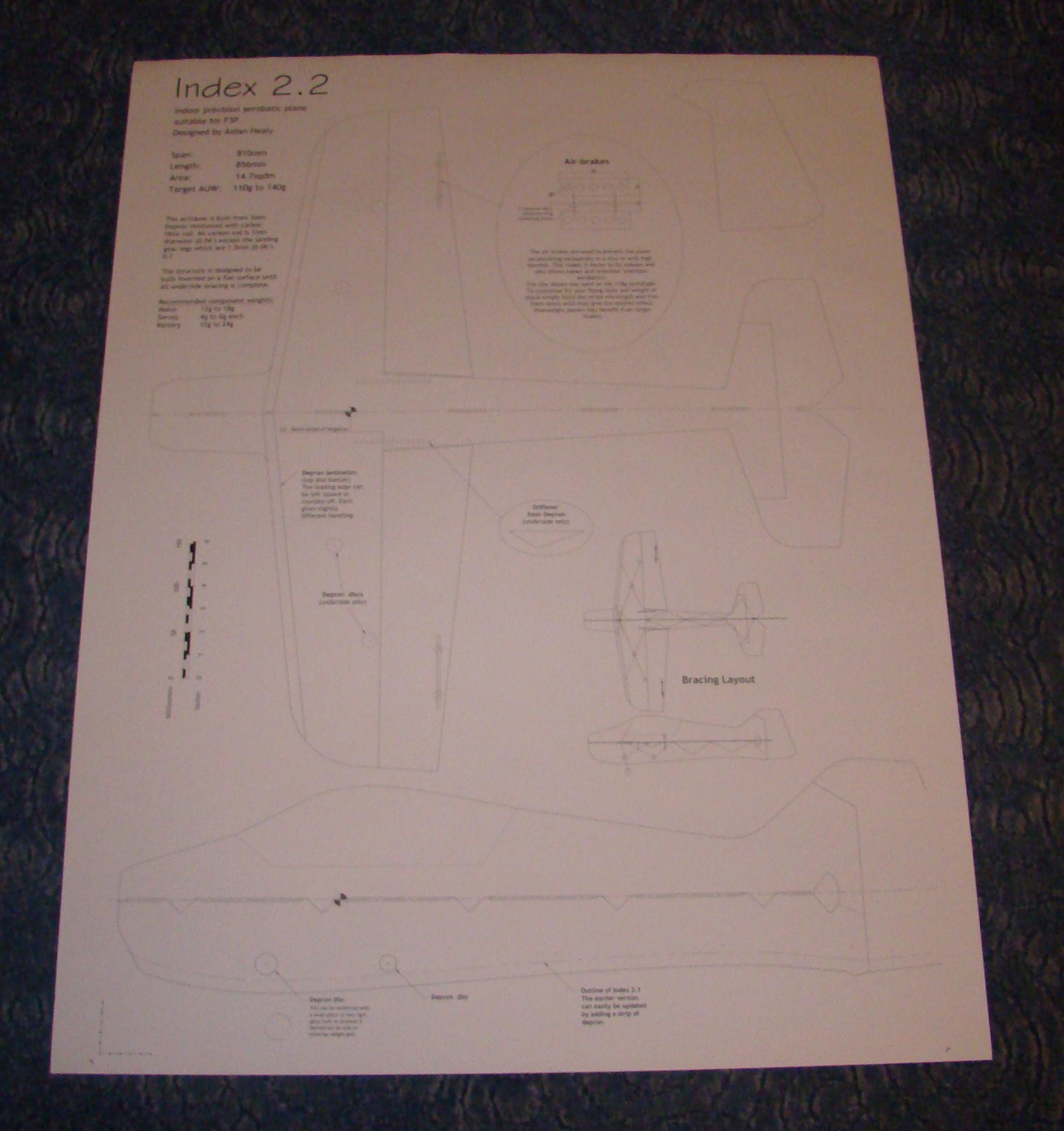

Witam.
Jako, że nie mam czasu, żeby iść gdzieś dalej latać potrzebuję czegoś do polatania dookoła bloku przy bezwietrznej pogodzie.
Zdecydowałem się na model na halę, ponieważ takimi można latać na małym obszarze na zewnątrz gdy nie ma wiatru. Może nawet będę w stanie załatwić sobie od czasu do czasu jakieś pomieszczenie do pośmigania. Poza tym zawsze chciałem mieć 'halówkę' :D
Teraz do rzeczy.
Nie wiem na co się zdecydować. Jaki model mi polecacie? Sam wybrałem sobie Clika, podoba mi się, Ładziak pisał o nim dużo dobrego itp.
Czy będzie jakiś rozsądniejszy wybór ?
Plany z jakich chciałem budować w załączniku.
Rozpiętość max 80cm (bo taki będę miał depron).
Mordkę modelu chciałem wykonać z EPP aby łatwo było naprawiać. Jaka grubość będzie dobra ?
Co do wzmocnień to mam sporo prętów węglowych 0,8/1/1,5 mm. Jakie płaskowniki zastosować i czy tylko na natarcie (0,5mmx3mm czy 1mmx3mm)?
Teraz czas na wyposażenie, tutaj też mam kilka wątpliwości.
Posiadam taki regulator: http://www.hobbycity.com/hobbyking/store/uh_viewItem.asp?idProduct=4204 oraz Coronę 6ch.
Resztę muszę dokupić. Planuję: http://www.hobbycity.com/hobbyking/stor ... oduct=6547 + http://www.hobbycity.com/hobbyking/stor ... oduct=7303 i jakieś serwa. No właśnie, jakie ? HXT500, czy może coś innego w tej cenie? O HXT500 są różne opinie, podobno niektóre egzemplarze nie trzymają neutrum itp.
Mam obecnie ten regulator przy 3s pakiecie i silniku Hextronika i śmiga, nie posiadam karty do niego, będę mógł go przeprogramować jakoś z aparatury pod ww. silniczek Turnigy ? (timming, ilość cel, hamulec itp.)
Cały model mam kleić na UHU Por + żywica i CA na dziób?
Chyba o niczym nie zapomniałem, jak coś mi się przypomni to dopiszę.
Proszę o jakieś porady i sugestie odnośnie modelu i wyposażenia :)
Z góry wielkie dzięki za pomoc.

 Tytuł: Re: Pierwsza halówka. Co wybrać i jak zacząć. (Clik)
PostNapisane: sobota, 20 listopada 2010, 23:17
Posty: 890
Akurat kilka dni temu przerabiałem ten temat.
Na kratownice daj 1mm pręt, płaskownik 3x1mm przez całą długość skrzydła oraz płaskownik 3x1mm do steru wysokości, przecinasz SW tak aby z 2 stron zostało po około 3cm, jest nieziemsko sztywne. Przecinasz skrzydło na 2 części i wklejasz płaskownik na uhu-por.
Silnik weź Turnigy 3020 1800kV (ważne!) i śmigło 8x4.3 GWS. Rakieta ! Na hali lata się na 25% gazu a zawis na 40% przy modelu 150gram !! Lepszy od tego żółtego (Paweł_W dzięki za doradzenie ;) )
Pakiety weź 2s 360mAh Rhino, na jednym masz 5-10min zabawy w zależności jak się lata.
Serwa spokojnie wystarczą HXT 500. Mam 3 sztuki i działają bez zarzutu (+1 zapasowy i tryby).
Napęd SW i SK najlepiej zrobic na pull-pull, mam tak w swoim.
Natomiast plany... hmm... mam Yaka 55 takiego jak ma Gernot Bruckmann.
http://www.speedyshare.com/files/252894 ... 0mm_A4.pdf
http://hobbycity.com/hobbyking/store/uh ... oduct=9070
http://hobbycity.com/hobbyking/store/uh ... oduct=7301
http://hobbycity.com/hobbyking/store/uh ... roduct=663
Lata super !
Polecam
P.S: Jak będziesz chciał zdjęcia to napisz na GG.
Aha i plany drukuj kartki 18 z 21 (reszta to ten sam model, na planach są 2 takie same)
To twój pierwszy model tego typu z tego co wiem, więc nie pisz że najlepiej jeśli nie testowałeś innych rozwiązań ;)
Owszem, pull pull jest fajny, ale prościej wykonać napęd z pręcika 1mm prowadzonego co jakieś 10-15cm w kawałku wewnętrznej rurki z bowdena. Oczywiście jak ktoś chce, to proszę bardzo :)
Poza tym ja na przykład nie rozcinam skrzydła tylko naklejam płaskownik na krawędź natarcia.
Co do wyposażenia - bardzo długo przekonywałem Malkera żeby kupił ten sprzęt, który wymienia w swoim poście i bardzo dobrze jak widać :) Sprzęt jak najbardziej polecam.
Serwa - HXT500 będą ok na początek, ale później i tak będziesz chciał kupić cos lepszego. Ja mam aktualnie w większym modelu (80cm Yak55m) BMS-306BB, a w mniejszym (73cm jeszcze nie nazwany ;) ) Dymondy D47. Dymondy są drogie, co tu kryć. BMS kosztują w okolicach 8-12$ i za tą cenę są rewelacyjne. Możesz kupić (jeśli się na nie zdecydujesz) wersję 306, czyli stadardowy analog, 0,8kg. Wersja BB ma łożysko kulkowe i 1,1kg. Obie wersje działają bardzo fajnie :)
Co do modelu - polecam na początek coś do precyzji, 3D i tak tym pokręcisz a będzie prościej to ogarnąć. Ja zaczynałem od Indexa 2.2 i polecam go - jest naprawdę fajny, lata dość spokojnie ale poszaleć też się da jak trzeba. No i plany są za darmo udostępnione, natomiast Clik jest chroniony prawem autorskim.

PostNapisane: niedziela, 21 listopada 2010, 19:27
Posty: 256
Wiek: 32
Lokalizacja: Łódź
Silniczek bardzo fajny, tylko, że do niego musiałbym dokupić jeszcze regulator, a nie mam za bardzo kasy.
Przy innym silniczku który pobiera max 7,5A, mój 10A regielek Turnigy po ostrym lataniu jest tak gorący, że nie można go wziąć w palce. Wydaje mi się, że przy tym silniku mógłby się zwyczajnie spalić.
Nie wiedziałem, że plany Clika nie są za darmo. Index jest również bardzo fajny z wyglądu, a plany jego są dużo lepiej opracowane (niż te Clika które posiadam). W takim razie chyba zmieniam zdanie.
Czy w skrzydło dawać płaskownik na natarcie + płaskownik w środek płata, czy albo tu, albo tu ?
Jako popychacze planuję węgiel + mniejsza rurka od bowdenu. Mocowanie do dźwigienek koszulkami termokurczliwymi.
Malker mi jakoś Morback nie leży :P Przestudiowałem wątki na rc-groups i chyba najwięcej Indexów powstało.
Dzięki za odpowiedzi :)
Pozdrawiam Kuba.

Powiem Ci tak:
ja mam regulator HobbyKinga 8-10A SS i po pełnym pakiecie silnik oraz regulator jest zimny. Do tego regulatora 10A możesz spokojnie zastosowac Turnigy 3020 1800kV. Śmigło 8x4.3 na max gazie masz ciąg prawie 400gram. A wiadomo, że w 90% lotu lata się na 50-60% więc pobierany prąd jest bardzo niski. (100% gazu 8.5A poboru prądu)
Maciej

Spokojnie silnik 3020-1800kv i regiel 10A. Miałem kilka - spokojnie da radę.
W Indexie w ogóle nie ma na natarciu płaskownika, są dodatkowe pasy depronu - model jest dzięki temu wolniejszy, a sztywność jest wystarczająca.
Malker napisał(a):
Pull-Pull wychodzi lżej, niewiele ale zawsze. Pozatym miałem sporo shocków gdzie miałem na prętach jednak halówka to zgadza się jest pierwsza i z Pull-Pull jestem zadowolony ;) Według mnie prościej się robi pulla niżeli na pręciku.
Mi się prościej robi na pręcie, ale co modelarz to inna szkoła.
Indexa naprawdę polecam - prosty a lata fajnie :) Spokojnie możesz go składać bez hamulców na skrzydłach, i tak lata bardzo powoli.

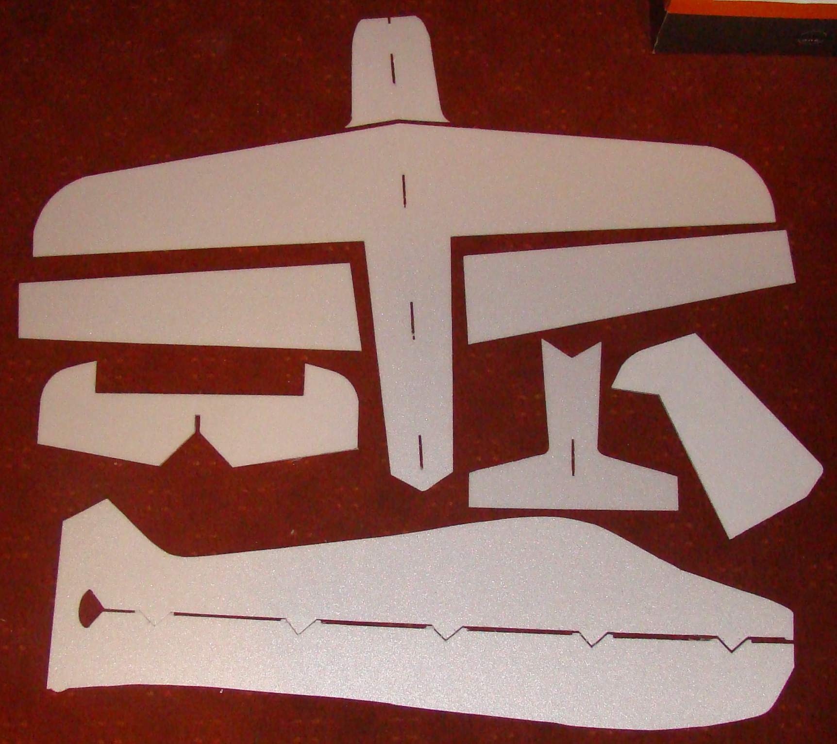

Właśnie szykuję sobie plany do cięcia laserem. Niestety (dla Ciebie) tylko na własny użytek - nie są moją własnością.
Co do tego co pisał Boogie odnośnie wzmocnień - ja ostatnio z bardzo dobrym rezultatem stosuję klej w pistolecie na ciepło. Jest bardzo elastyczny i dobrze się klei, minusy - trzeba dobrze dobrać temperaturę, no i dość ciężko go nałożyć. Niemniej jednak jestem zadowolony z efektu jego użycia.

Jakim laserem tnie się depron? jak wygląda krawędź?

Laserem normalnym, kwestia dobrania mocy. Krawędź wygląda OK, wstawię jutro fotę bo mi się już nie chce szukać apratu. Mam blisko więc tnę w Artexie.

Jeszcze nie mam materiałów ale wydrukowałem plany :) Zawsze kleiłem A4, jednak tym razem postanowiłem zrobić wszystko porządnie i uniknąć możliwości powstania jakiś niedokładności przy klejeniu. Dlatego zdecydowałem się wydrukować na A0 na ploterze, taka zabawa kosztowała mnie 10zł. (załącznik)
Myślałem, że będzie możliwość wydrukowania planów w skali około 99%, jednak nie było takiej opcji. I rozpiętość wynosi 81cm. Depron, który chcę kupić jest w arkuszach 800x600. Czy jeżeli po prostu skrócę o 1cm rozpiętość (po 5mm na stronę) to stracę jakieś właściwości modelu ?
Jeżeli mam zamiar z tych jednych planów zbudować kilka takich modeli to mam wyciąć dokładnie części z papieru i potem przypinać i odrysowywać, czy są lepsze sposoby ?
Czy elementy węglowe/popychacze itp. można przekładać z modelu do modelu ?
Przepraszam, że tak dużo pytań zadaję, ale lepiej uczyć się na cudzych błędach niż samemu je popełniać ;)

Ja płaty zawsze mam z dwóch części i w niczym to nigdy nie przeszkadzało, z drugiej strony jak odetniesz te 5mm to nic mu nie będzie.
Węgiel oczywiście możesz przekładać.

Dobrze że pytasz, konkretne pytania - to lubię. Podejście też masz słuszne :)
Skrzydło spokojnie możesz podzielić na pół. Co do węgla i popychaczy - możesz przekładać, ale z doświadczenia wiem że różnie to wychodzi - zostają pozostałości kleju, farbu itd. i wcale nie wychodzi to tak super rewelacyjnie.
Nie baw się na początek z hamulcami - nie ma sensu, ten model lata niesamowicie wolno nawet bez nich i świetnie się nadaje na początek lotów na hali.
Bardzo dobrze zrobiłeś że wydrukowaleś całość, warto pobawić się z wpustami łączącymi połówki kadłuba - znakomicie ułatwiają składanie. Co do planu - ja naklejałem rysunki na tekturę czy tam inny brystol, po prostu żeby były troszkę sztywniejsze. A za drugim razem mój kolega wydrukował mi plan na folii samoprzylepnej i miałem szablon z folii i papieru który robi za podkład - to było idealne. W sumie, jeśli będziesz uważał, nie powinno być problemu z odrysowaniem ze zwykłego papieru.
EDIT: No i zauważ że w tym modelu na natarciu nie ma płaskownika - jeśli wykonasz go tak, jak na rysunku (z dodatkowymi paskami depronu po obu stronach skrzydła) nie jest potrzebny - model jest dość sztywny.
Swoją drogą - w sklep.modelarnia.pl masz po 12 zł depron 1250x800. Wysyłaja, wiem bo sam kupowałem :)

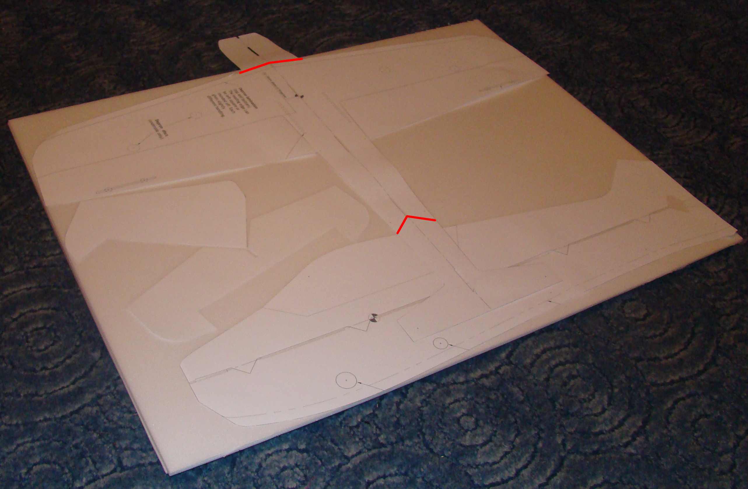

Dziś doszedł depron i tak sobie myślę jak upchnąć Indexa na jednej płycie + ewentualnie jakieś mało istotne drobiazgi dociąć z 3mm zielonego podkładu pod panele.
I wyszło na to, że muszę go troszkę bardziej pokroić. Czy jeżeli przetnę tak jak na zdjęciu w załączniku i przy składaniu skleję, to bardzo wpłynie to na sztywność i wytrzymałość kadłuba ?
*edit - zapomniałem o załączniku :roll:

spokojnie tak możesz zrobić.
Kuba
 Tytuł: Re: Pierwsza halówka. Co wybrać i jak zacząć. (Index 2.2)
PostNapisane: wtorek, 7 grudnia 2010, 18:26
Posty: 301
Wiek: 39
Najczesciej sie robi inaczej-pozioma czesc kadlub zakancza tuz za nieruchoma czescia skrzydla (bez lotki).
Krzysiek

Dokładnie jak pisze Boogie. Ja po prostu przedłużam linię zawiasów lotki tak żeby się zbiegły w osi symetrii kadłuba. I już.
EDIT: Możesz też osobno odciąć lotki i statecznik poziomy bez steru, zawsze to dodatkowe ułatwienie. Moje modele są tak pocięte i efekt jest taki, że mieszczą się 2 na 1 płycie 1200x800.

Troszkę za późno odwiedziłem temat i zrobiłem tak jak napisałem wyżej. Około godziny przerysowywałem plany, następnie drugą godzinę wycinałem.
Zmieściłem się na jednej płycie, jeszcze tylko z zielonego dotnę podłużnice które będą przyklejone na skos do kadłuba.
To co na foto waży 43 gramy. Trochę popsułem wycinanie tych wypustek w kadłubie, bo nie mają 3mm tylko np. 2,5mm i trochę koślawo to się składa... ale jak mocno ponaciągam i skleję UHU powinno być ok. Następny będzie lepszy ! :D
