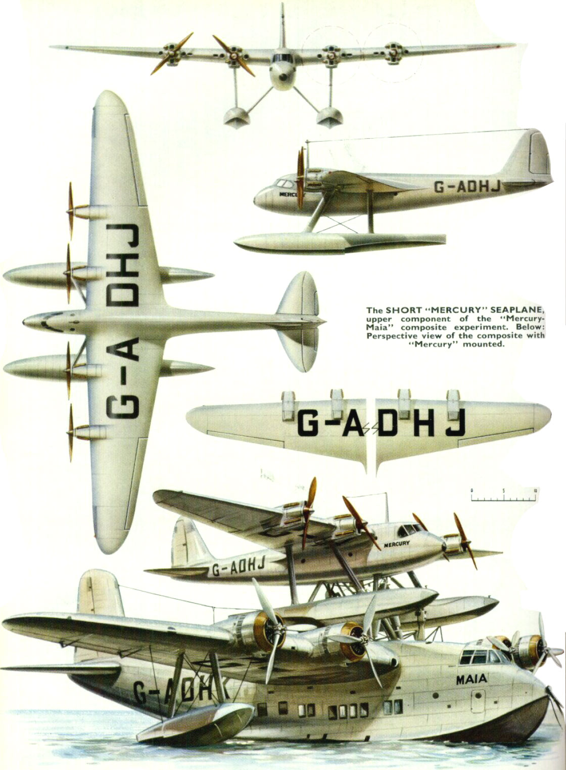

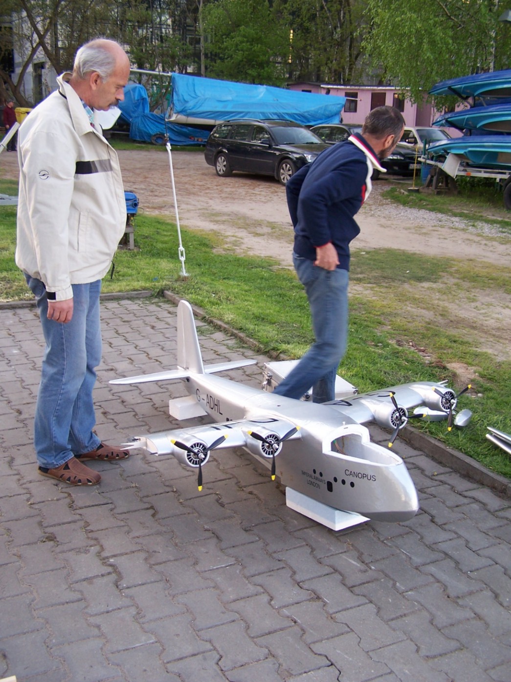

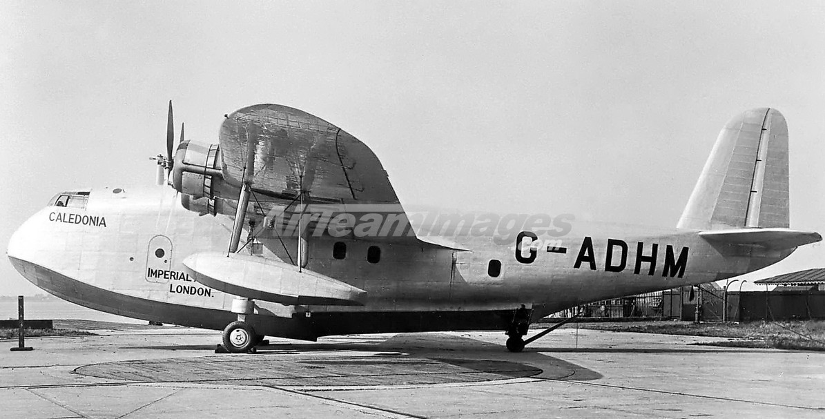

Model ma aż trzech ojców . Pomysłodawcą i głównym krytykiem oraz malkontentem projektu jest kolega Andrzej ABW Bryska z Olsztyna . Odpowiedzialny za opracowania typowo lotnicze i główny wykonawca kolega Filip Szymański z Pieniężna i Ja konstrukcja styropianowa i wypalanie części .
Ma to wyglądać mniej więcej tak ;

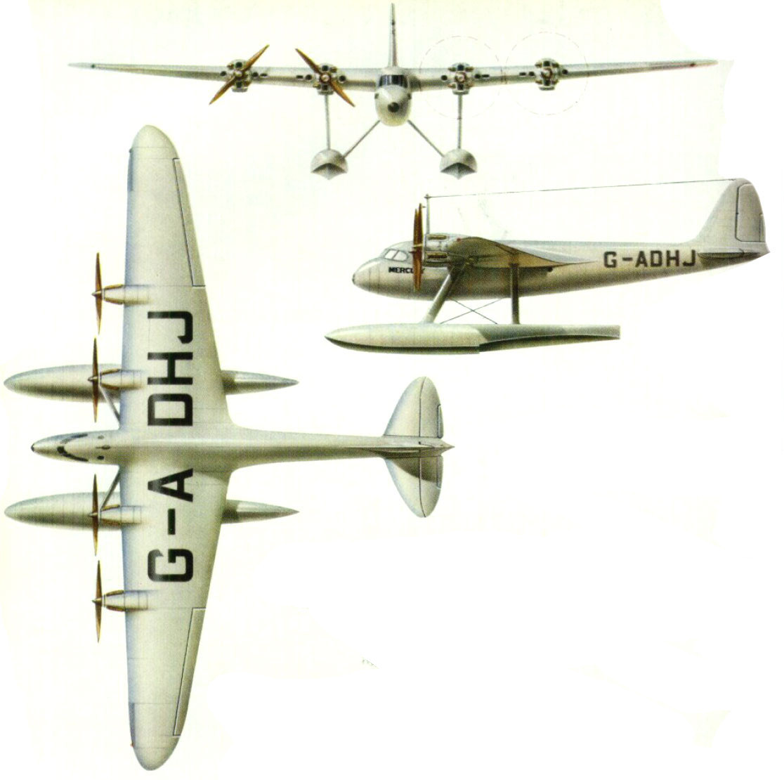

Model składa się z dwóch modeli samolotów .
Latającej łodzi Short S-21 Maja , oraz wodnosamolotu pocztowego Short S- 20 Merkury .
Latająca lodź Maja zabierała 18 do 25 pasażerów oraz Merkurego który przewoził 500 kg poczty . Samoloty startowały i lądowały przy pracujących silnikach obu maszyn , natomiast przelot zapewniały silniki tylko Maji .
Lot do Australii lub Nowej Zelandii trwała trzy doby z tym że na noc zestaw samolotów lądował a pasażerowie udawali się do hotelu . W drugi dzień lotu tuż przed lądowaniem na nocleg samoloty się rozdzielały i Merkury kontynuował samodzielny lot do celu . W ten prosty sposób poczta królewska docierała do celu o 24 godziny wcześniej .
Tak samo ma przebiegać lot naszego modelu który będzie pilotowało dwóch modelarzy .
Trzeba jeszcze nadmienić o bardzo chlubnej karcie tego samolotu w czasie II wojny światowej . Służyły one do wykrywania niemieckich łodzi podwodnych na Atlantyku . Oraz na ich bazie zbudowano wersje wojskową która znacznie się różniła od prototypu .
Poniżej wymiary modelu , do budowy przyjęto podziałkę 1 : 13,5 .

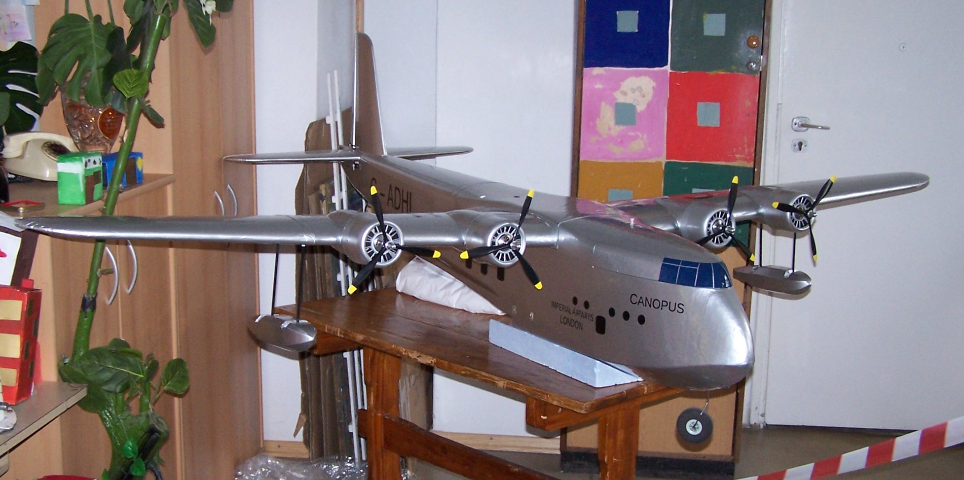

W założeniach ma to wyglądać mniej więcej tak ;
4.jpg [ 58.66 KiB | Przeglądane 36886 razy ]
Tak wygląda samolot na wodzie .
5.jpg [ 143.25 KiB | Przeglądane 36886 razy ]
A tak w powietrzu .

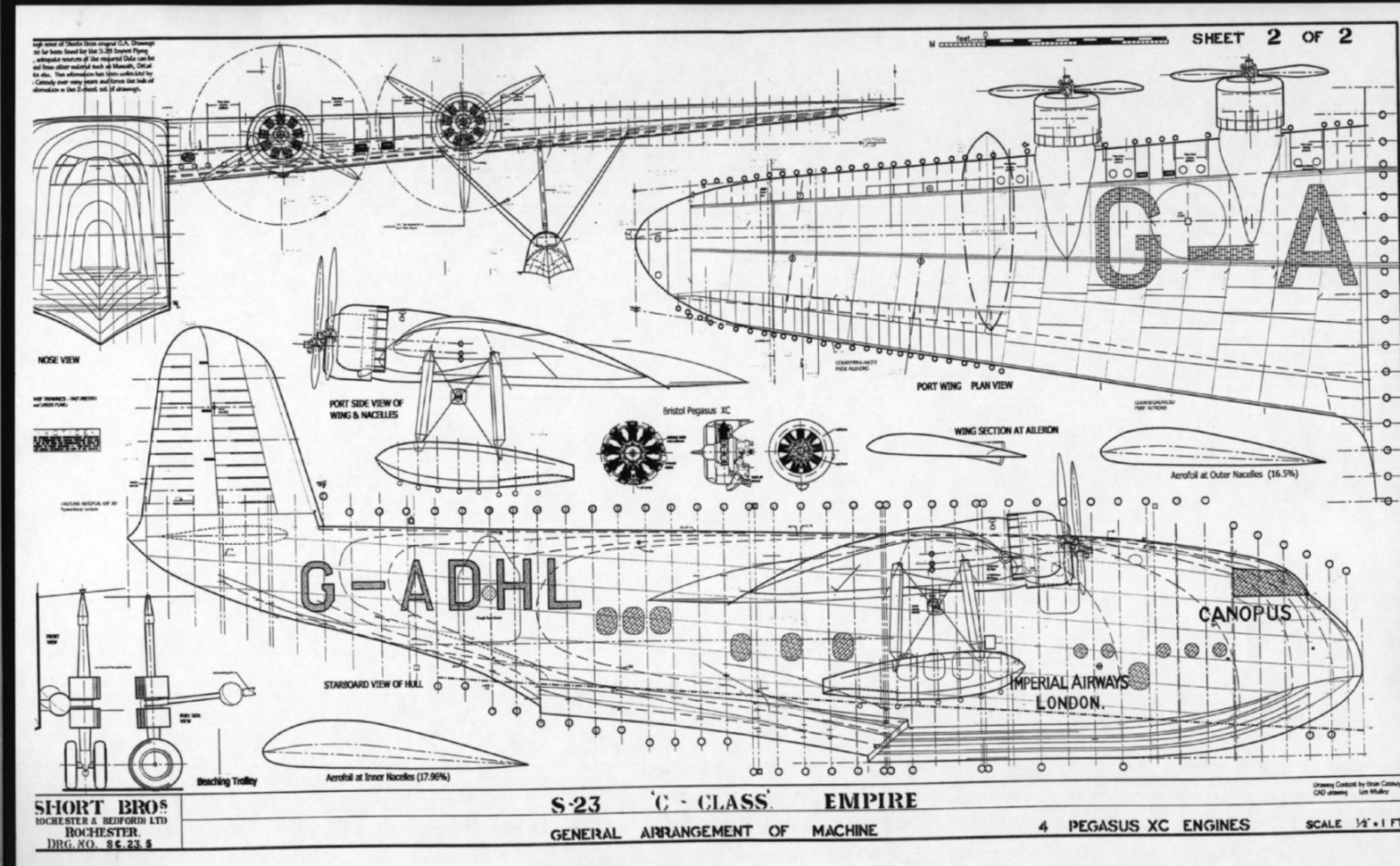

Co do Short S-21 Maja to nie było problemów ani ze zdjęciami ani z dokumentacją rysunkową . Gorzej jest z Short S-20 Merkury , gdzie trochę musiałem oprzeć się na intuicji . Opiszę to w drugiej części przy modelu tego samolotu . jeżeli ktoś ma rysunki Merkurego to bym był wdzięczny .
Ale wracamy do Maji . Przy konstrukcji poza zdjęciami w głównej mierze oparłem się na tych rysunkach ;

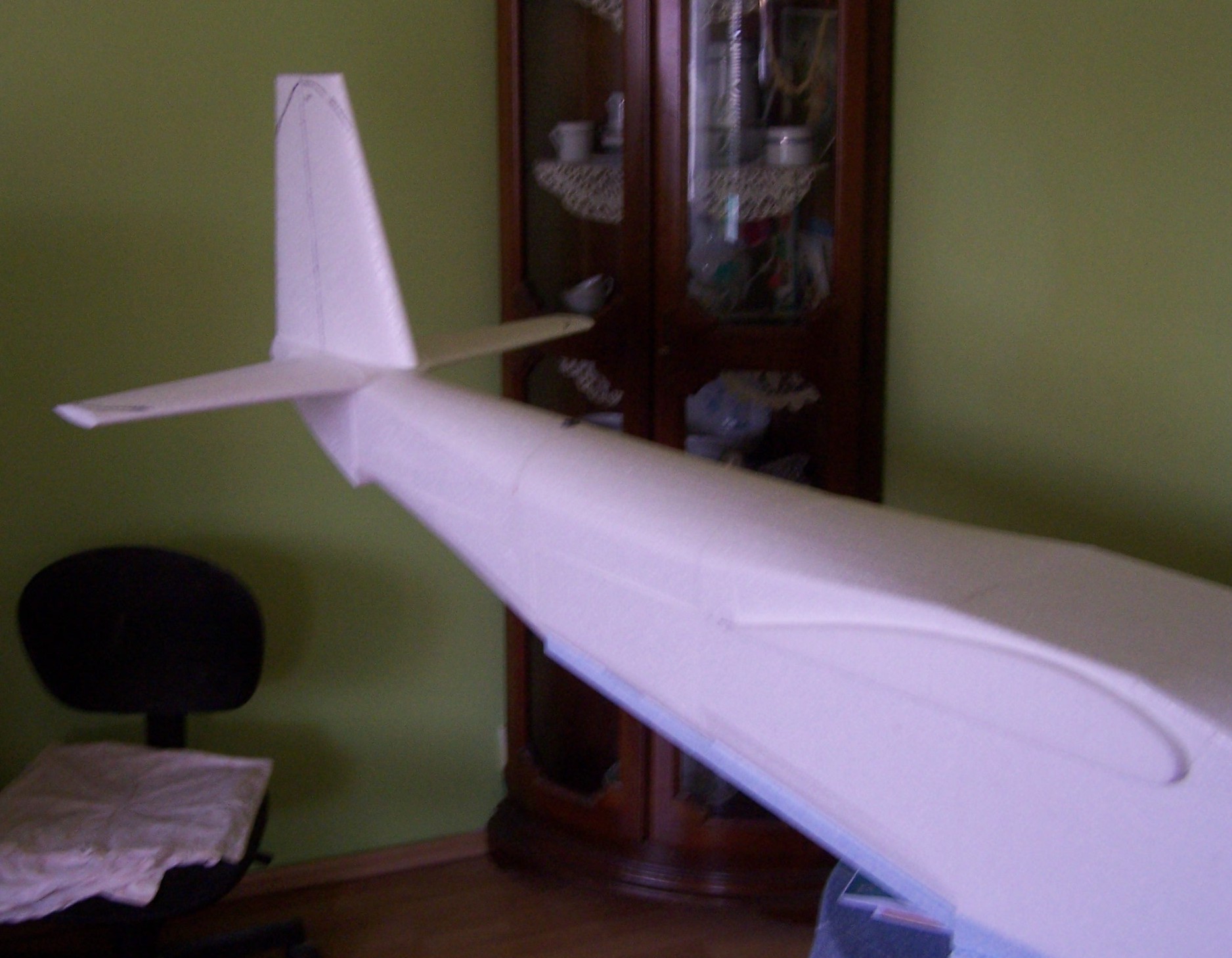

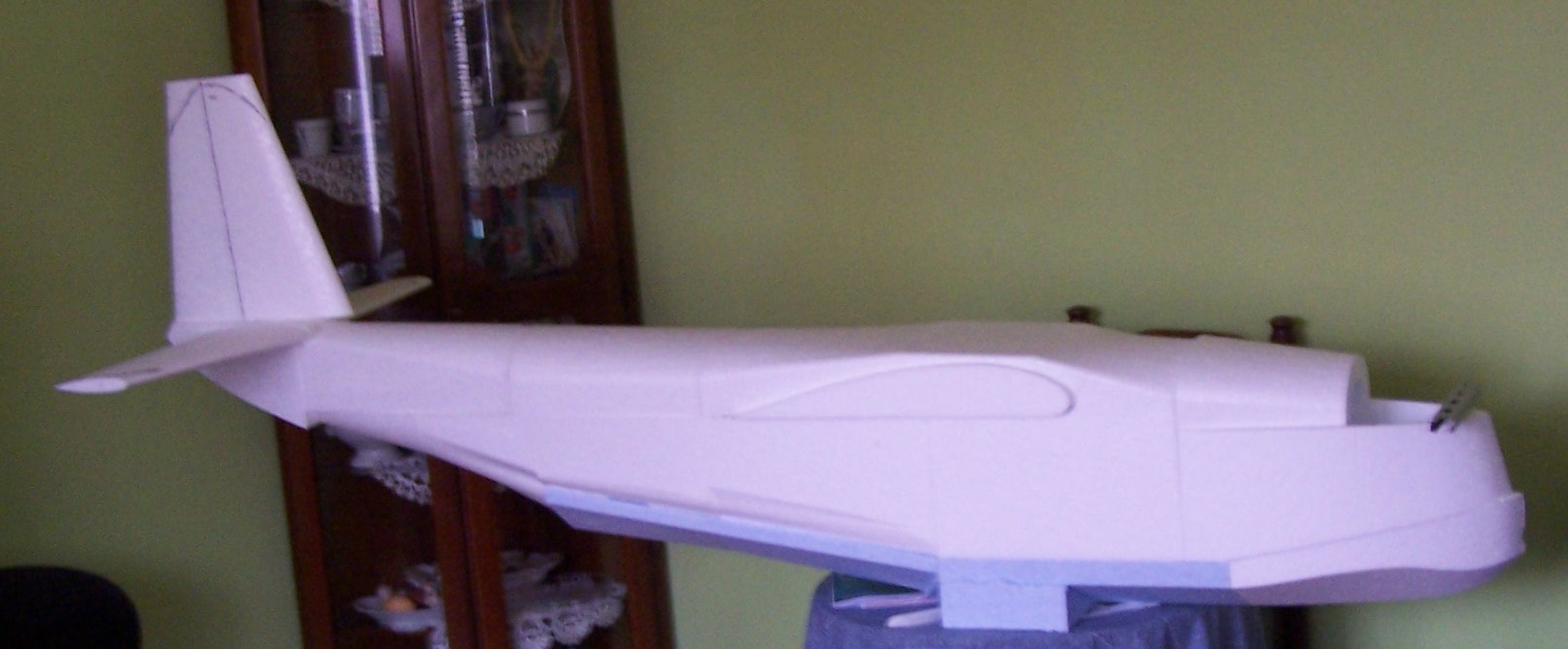

Pierwszy powstawał kadłub . Z powodu jego wielkości i skomplikowanego kształtu zdecydowałem się na zrobienie wpierw kadłuba próbnego .
10.jpg [ 143.31 KiB | Przeglądane 36886 razy ]
Pozwoliło mi to na zaprojektowanie i wypalenie dopiero kadłuba właściwego już na gotowe . zresztą na zdjęciu widać wyraźnie z ilu części on się składa .
Mam nadzieje że ta relacja znajdzie wiernych kibiców chociażby z racji wielkości modelu nie mówiąc już o tandemie .

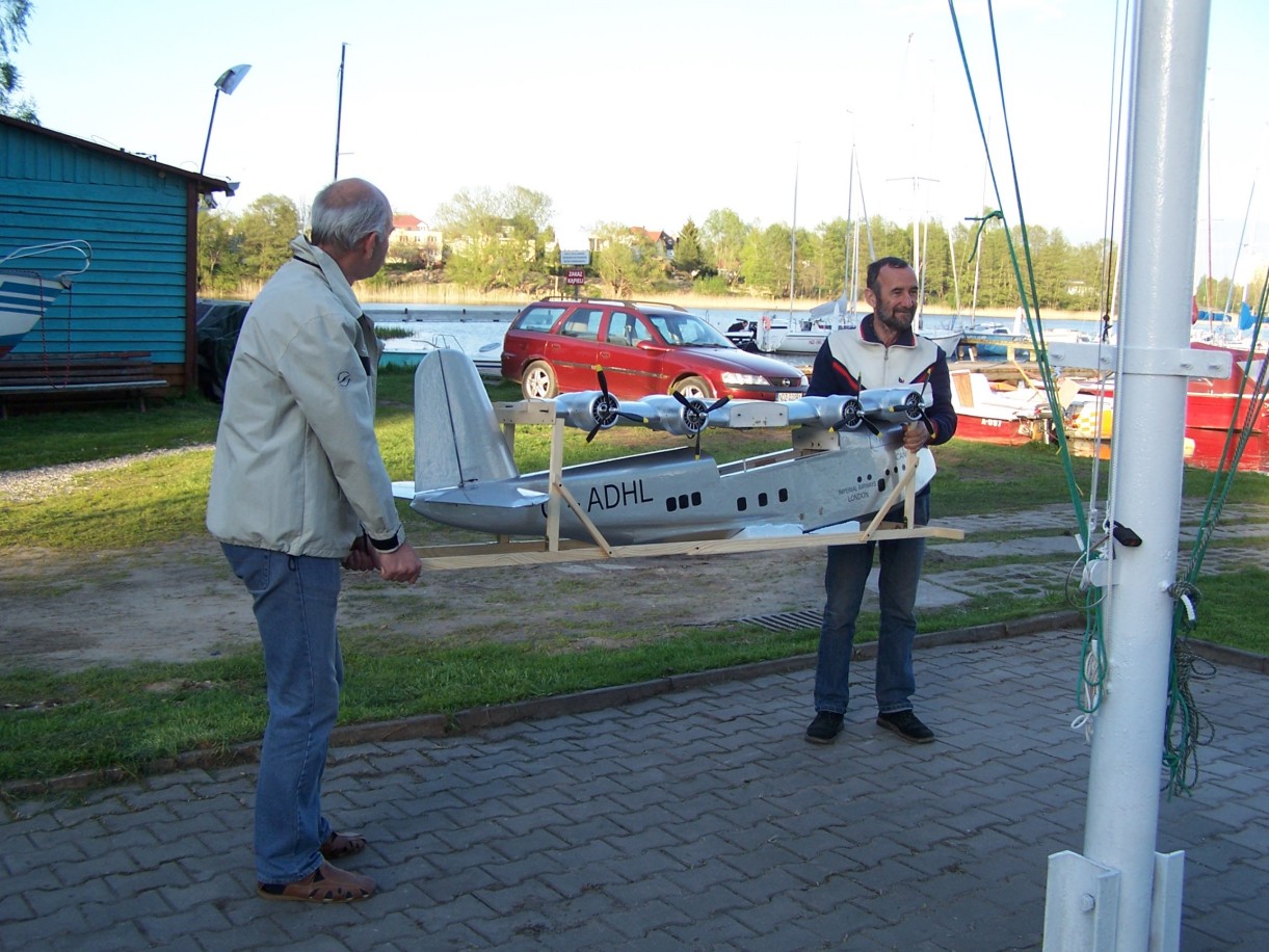

Miałem przyjemność oglądać model z bliska w Ełku. Wielkość kadłuba robi wrażenie.

Jeszcze jedno zdjęcie kadłuba zrobionego na próbę ;
11a.jpg [ 353.23 KiB | Przeglądane 36744 razy ]
Na podstawie dokumentacji oraz naszego „ próbnego kadłuba „ powstał dopiero kadłub w wersji ostatecznej . Wygląda on teraz tak ;
11.jpg [ 21.08 KiB | Przeglądane 36744 razy ]
Cały kadłub zastał podzielony na następujące sekcje ;
12.jpg [ 38.49 KiB | Przeglądane 36744 razy ]
Jest tego trochę ale zależało mi jak zwykle na ograniczeniu obróbki papierem ściernym . Proszę zwrócić uwagę że większość elementów jest podwójna , to znaczy lewa i prawa . Prawie cały kadłub ma grubość ścianek od 4 do 3 cm . Grubsze z przodu cieńsze z tyłu . Jedynie dziób i część dolna ( stykająca się z wodę ) jest znacznie grubsza . Tak jak widać na zdjęciu w miejscu mocowania skrzydła kadłub jest wzmocniony balsą . Jednocześnie cała część tylnia od połowy skrzydła zosta wzmocniona listwą węglową , co zapewniło sztywność statecznikom .

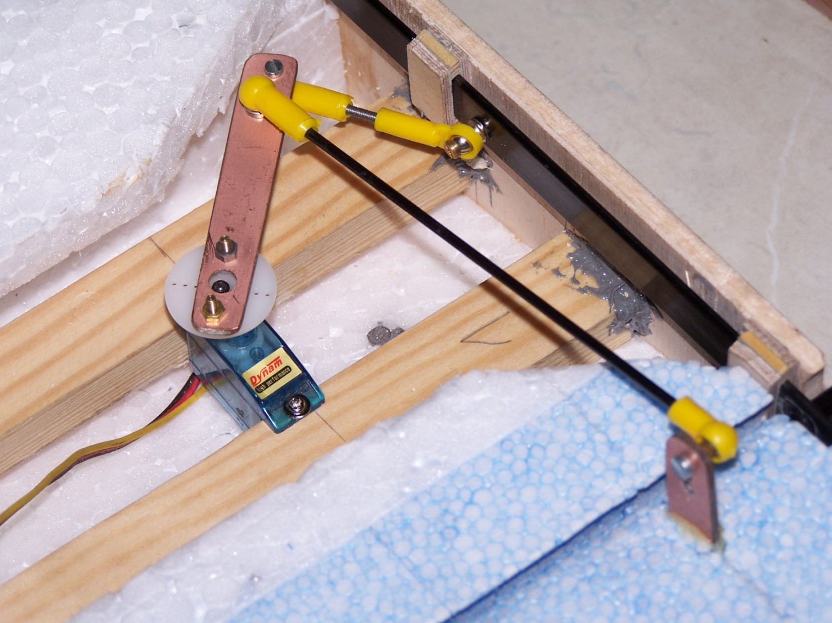

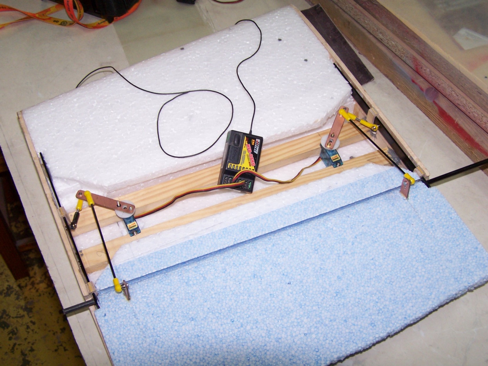

Tak jak pisałem wcześniej skrzydło posiada pełną mechanizacje . W skrzydle mieści się też cała elektronika . W kadłubie pozostały jedynie akumulatory na samym dziobie aby wyważyć model i w ogonie serwa kierunku oraz wysokości .
20.JPG [ 43.72 KiB | Przeglądane 36692 razy ]
Sposób wysuwania i wychylania klap prawie wiernie naśladuje działanie oryginału . Znaleźliśmy w sieci rozwiązanie od modelu w wersji wojskowej o rozpiętości 3500 cm .

W naszym modelu klapy według założeń mają działać tak ;
22.jpg [ 29.93 KiB | Przeglądane 36692 razy ]
Żeby sprawdzić sposób spasowania wszystkich mechanizmów kolega Szymański zrobił działający kawałek skrzydła wraz z klapami ;

Proste rozwiązanie napędu klap Fowlera.

Mam zapisane na dysku kilka różnych koncepcji mechaniki klap, i Wasze rozwiązanie też się gdzieś przewija - o ile pamiętam jest tam jeszcze możliwość wysuwania skrzeli na tym samym serwie. O ile sama zasada jest prosta i logiczna, o tyle mam pytanko o proporcje - jak dobraliście odległości w poszczególnych punktach by klapy miały pełne opuszczenie po dojściu do końca wysunięcia? Najpsościej - metodą prób i błędów bądź w jakimś CADzie, ale jeśli można prosić o powtórkę fotki 24 z naniesionymi wymiarami?..

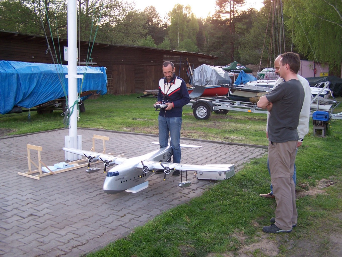

Silniki zostały przymocowane do konstrukcji z sklejki widocznej na zdjęciu ;
31.JPG [ 43.14 KiB | Przeglądane 36384 razy ]
Poza widoczną konstrukcją ze sklejki nie ma żadnych dodatkowych wzmocnień .
Silniki są przykręcone do wręgi sklejkowej i całość zostaje wypełnione styropianem .

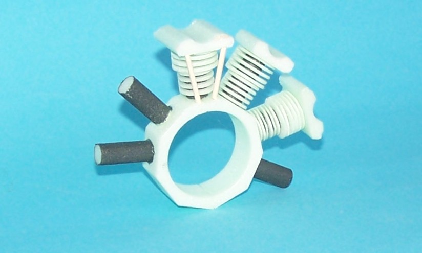

33.jpg [ 53.3 KiB | Przeglądane 36384 razy ]

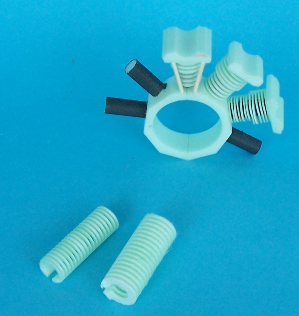

Na zdjęciu zmontowany częściowo silnik , jeden z próbnych .
34.jpg [ 122.64 KiB | Przeglądane 36384 razy ]
Widok próbnego silnika , proszę zwrócić uwagę że każdy z trzech widocznych cylindrów posiada żeberka chłodzące o różnej „gęstości „ . Zresztą widać też same żeberka chłodzące .
34a.JPG [ 67.24 KiB | Przeglądane 36384 razy ]

Tutaj silniki zamontowane razem z makietą silnika gwiazdowego i maską . Wszystko przed ostatecznym wykończeniem modelu .

Tak jak obiecałem odsłona druga .
Model całkowicie gotowy . Doklejono oznakowanie na skrzydłach i kadłubie . Model posiada dodatkowe podwozie które umożliwi start z trawy . Oryginał tokowego nie miał . Był tylko możliwość założenia pod skrzydła po parze kół umocowanych do kadłuba oraz podparte o dźwigar skrzydła . Natomiast do tylniego redanu przykręcano mały wózek . Takie podwozie umożliwiało wyciągnięcie samolotu z wody po specjalnie przygotowanej pochylni . Natomiast nasze umożliwi start z lotniska trawiastego i oczywiście lądowanie .

PostNapisane: wtorek, 29 kwietnia 2014, 19:42
No to jesteśmy pierwszy raz z modelem Short Sunerland na wodzie .
Dla potomnych jezioro Ukiel zwane też Krzywym przystań harcerska . Dla uściśnienia poniedziałek późne popołudnie co by wiatr był słabszy .
Ciężkie życie modelarza , rozładunek modelu ;
55.jpg [ 259.93 KiB | Przeglądane 22349 razy ]
56.jpg [ 346.57 KiB | Przeglądane 22349 razy ]
Jeszcze tylko złożenie modelu ;
57.jpg [ 359.23 KiB | Przeglądane 22349 razy ]
58.jpg [ 356.09 KiB | Przeglądane 22349 razy ]
Oraz ostatnie sprawdzenie elektroniki ;
59.jpg [ 378.14 KiB | Przeglądane 22349 razy ]
No i nareszcie na wodę .
Proszę pamiętać że to pierwszy lot z wody . Model jeszcze nie poznany . A operator filmowy do d ...
Pozdrowienia Joker

Duże wrażenia mimo, że model bardzo dostojnie sobie radzi w powietrzu i na wodzie.
Trudno będzie mi się dzisiaj usypiało.
Wielkie gratulacje.
 Tytuł: Re: Pasażerska łódź latająca Short S-21 “ Maja “
PostNapisane: wtorek, 29 kwietnia 2014, 20:03
No to zaliczone w 200% :D
PostNapisane: wtorek, 29 kwietnia 2014, 20:39
Gratulacje.
Tak wyszło, czy to jest jej standardowa prędkość podejścia do lądowania na wodzie?
PostNapisane: środa, 30 kwietnia 2014, 14:29
Model bardzo ładnie "stoi" na wodzie.
Czy doważaliście go może specjalnie nisko umieszczonym balastem, czy ma to naturalnie?

MERKURY
Druga część relacji z budowy ;
Do tej pory wykonaliśmy dopiero połowę zaplanowanych prac . No może trochę więcej bo Short Sunderlant jest jednak zdecydowanie większy od Merkurego .
W Internecie jest stosunkowo mało materiałów poświęconym Merkuremu .
Konstrukcja powstała na podstawie zdjęć danych technicznych i tylko jednych planów znalezionych przy pomocy „ wujka Google „ .
60.jpg [ 254.02 KiB | Przeglądane 21945 razy ]

Dzis przekazałem koledze Filipowi wypalone rdzenie skrzydeł , w zamian dostałem pare zdjęć z budowy modelu Merkurego .
Z kronikarskiego obowiązku je zamieszczam ;
70.JPG [ 60.26 KiB | Przeglądane 21861 razy ]
71.JPG [ 59.42 KiB | Przeglądane 21861 razy ]
72.JPG [ 74.34 KiB | Przeglądane 21861 razy ]
73.JPG [ 77.29 KiB | Przeglądane 21861 razy ]
74.JPG [ 46.61 KiB | Przeglądane 21861 razy ]
75.JPG [ 53.37 KiB | Przeglądane 21861 razy ]
Całość wycinana tradycyjnie , czyli podkładka do piłowania i piłka włośnicowa . Montarz bespośrednio na arkuszach z rysunkami .
