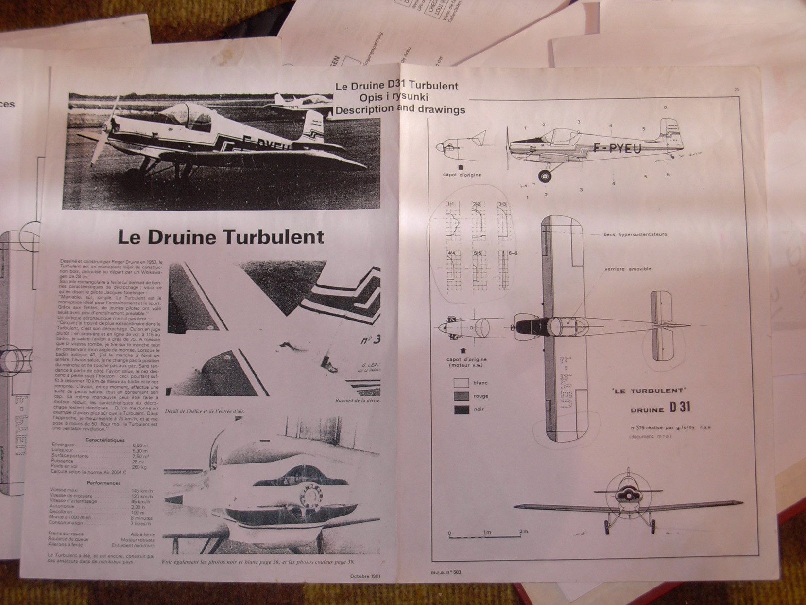

wysylam link do planow tego modelu ,mam nadzieje ze sie Tobie przydadza.
http://pulling-gz.blogspot.co.za/2012/0 ... _8001.html
Model byl wykonany w skali 1-3,3 z tego co pamietam to sa najlepiej opracowane plany

było kilka planów tego samolotu:
by Chuck Cunningham (#872) Ws 60 in
by Gordon E.Whitehead (#601) Ws 48.5 in
by Franz Meier (#608) Ws 76.77 in
I faktycznie,jak Władek pisze,ten ostatni jest najlepiej opracowany.Skala modelu pozwala na dokładniejsze odwzorowanie...

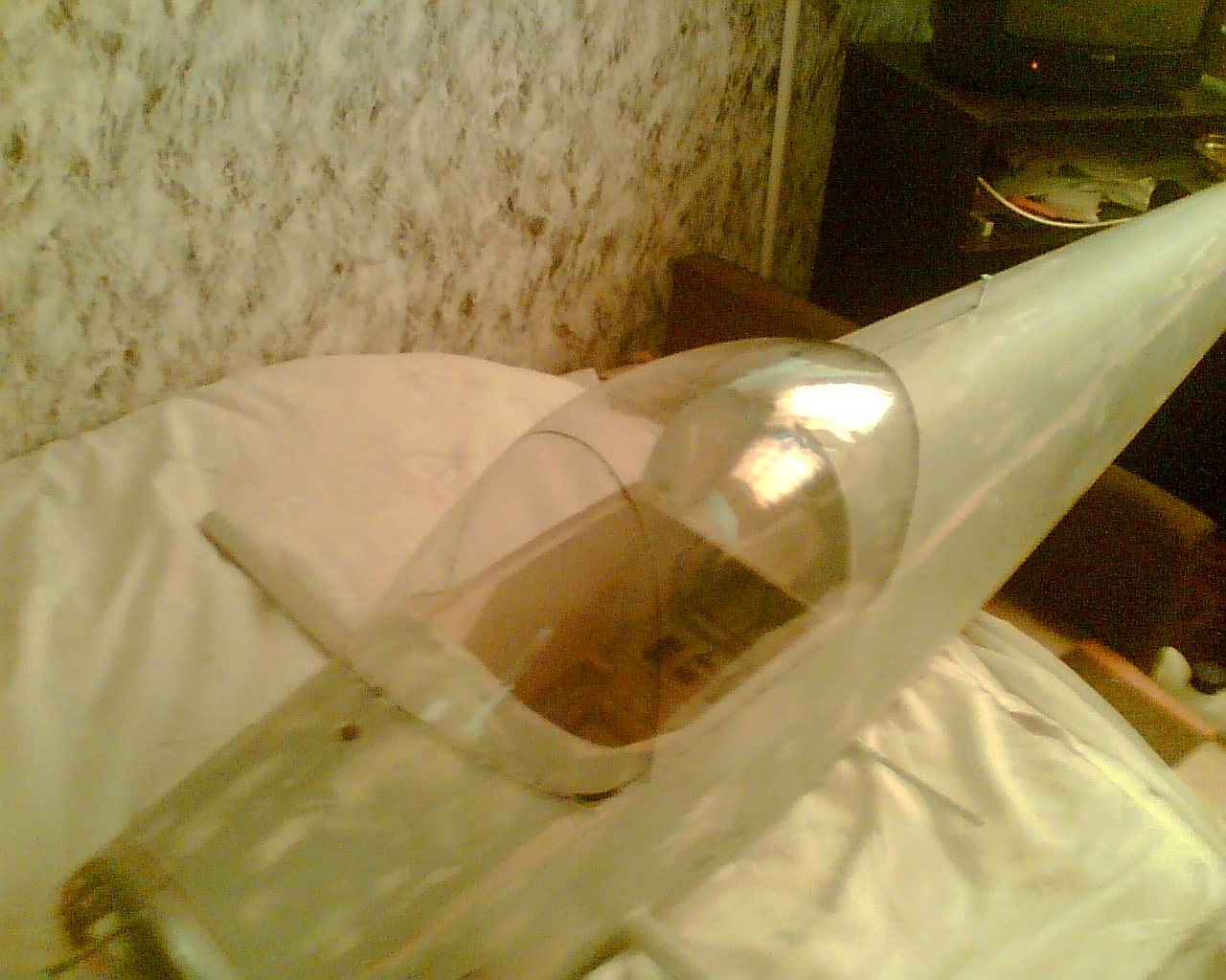

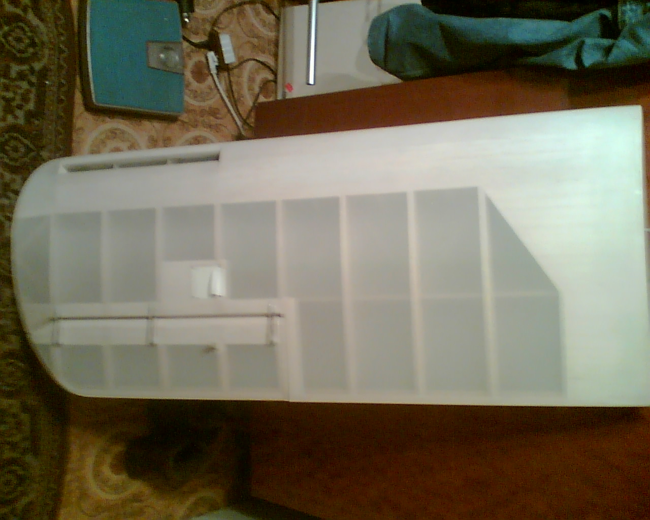

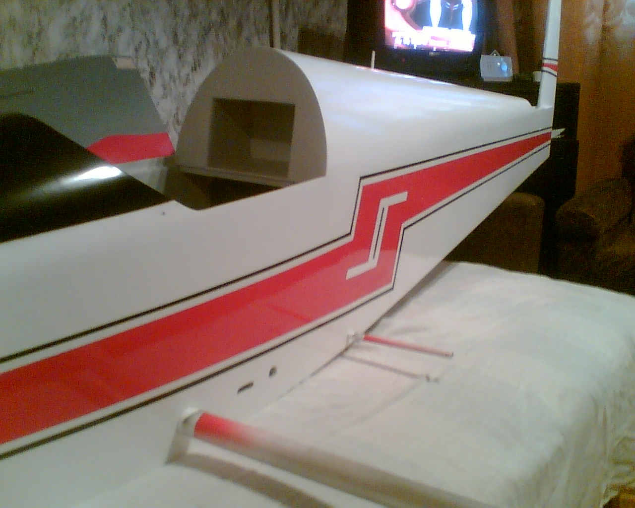

Początek budowy.
Wycięte zostały wzmocnienia kadłuba w miejscu skrzydeł i wręgi silnikowej.
Przymiarka silnika:
głowicą w dół
i w bok
Będzie chyba w bocznym położeniu. Atrapa silnika zakryje częściowo ASP i tłumik skryje się we wnętrzu osłony.
Taranis 9XD

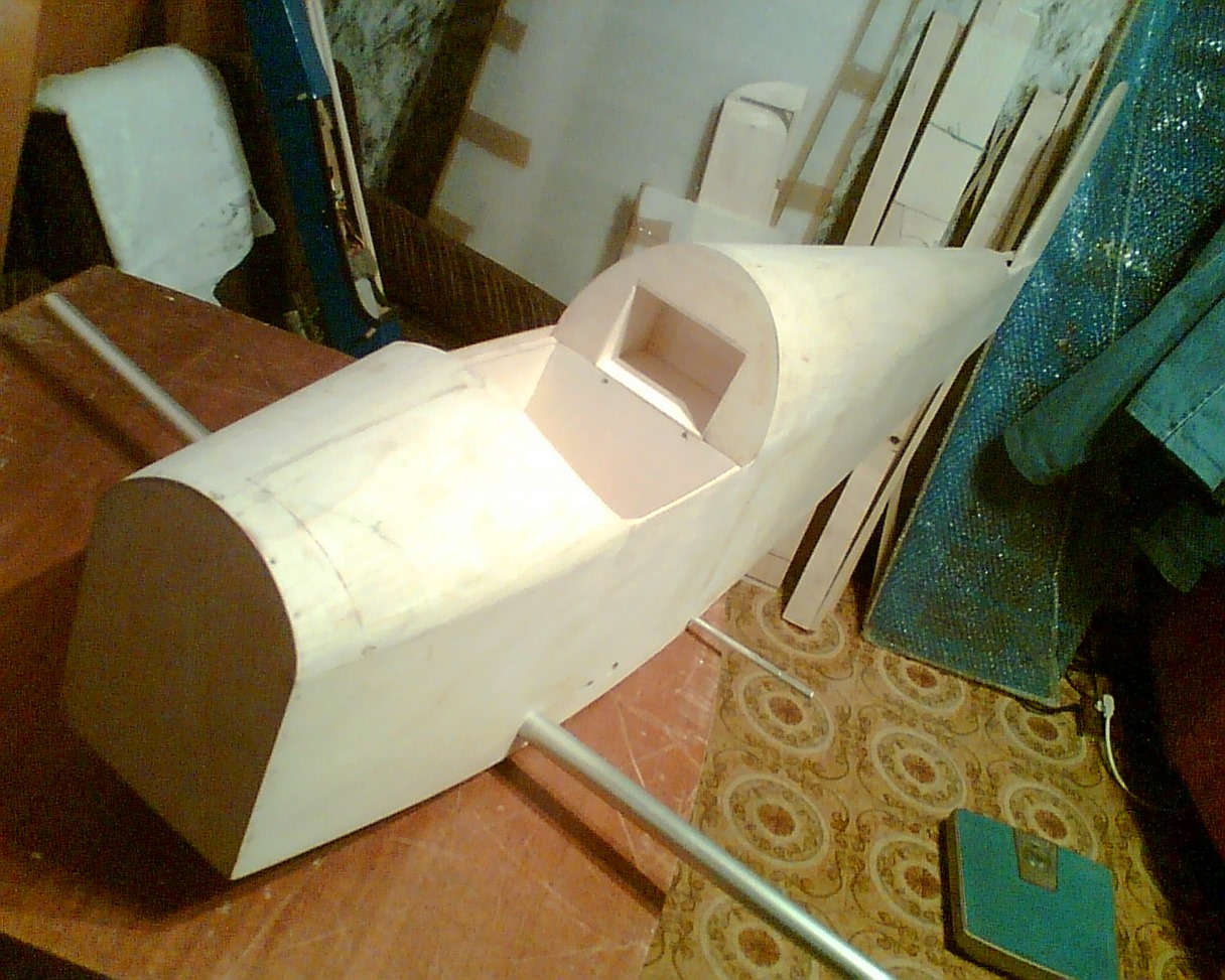

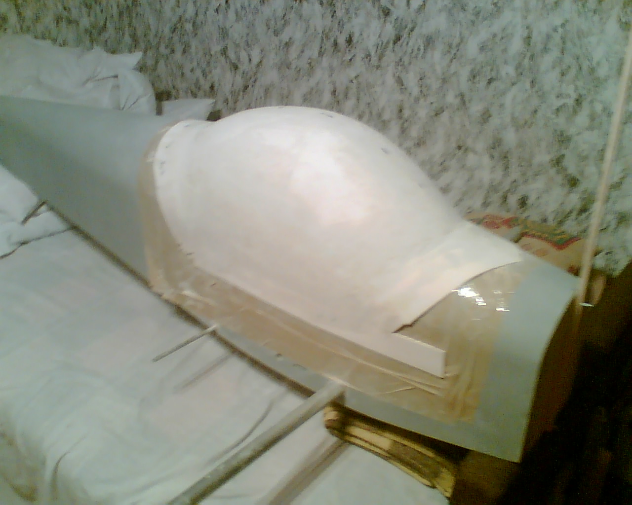

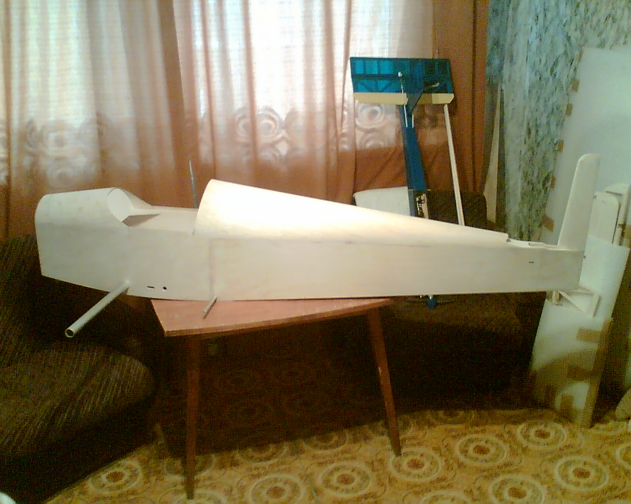

Kadłub od góry został zamknięty garbem.
To co fotce ma 125 cm. długości, waga 450 g.
Taranis 9XD

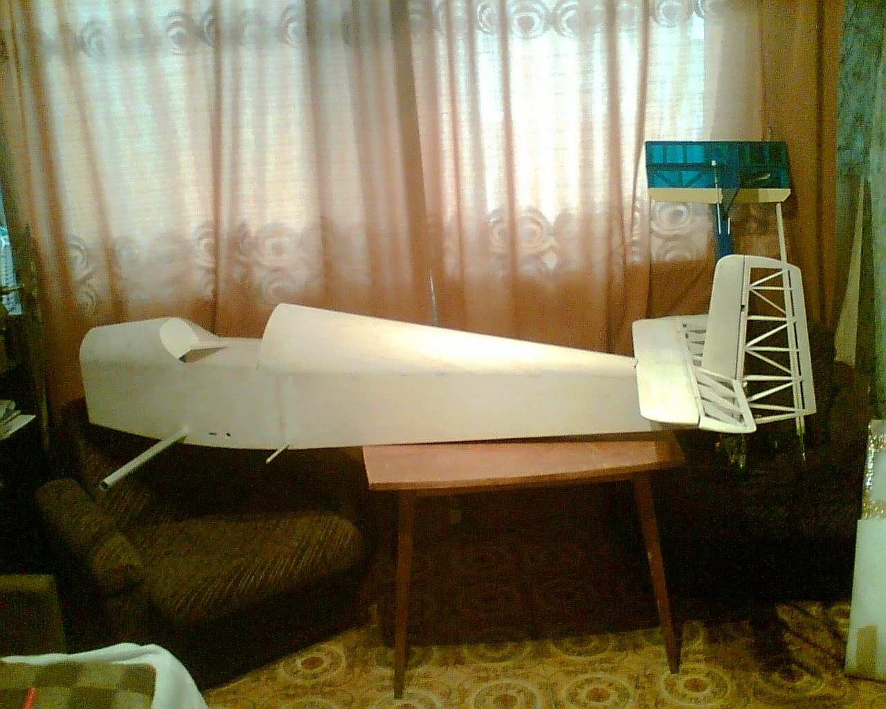

W międzyczasie przybyły stateczniki
Wymaga jeszcze dopracowania, ale bez tych elementów nie mogę kontynuować prac - mocowanie statecznika i dopasowanie przeniesienia napędu.
Co do napędu statecznika poziomego, wymyśliłem coś takiego
Dżwignia zrobiona z dwustronnej płyki do obw. drukowanych.
W miejscu poruszania się sworznia wzmocnione paskiem blaszki.
Konstrukcja z profili węglowych na prowadnicach z prętów węglowych.
Miejsce klejenia profili będzie jeszcze owinięte nicią węglową.
W ostatecznej wersji końcówkę popychacza zastąpiłem prętem węglowym wklejonym na stałe w suwadło.
Może być?

Prace pomału do przodu
Efekt na dzisiaj
Ujawnił się "minus" budowy dużej makiety- nie mieści się w kadrze i ciężko robić fotki. :D

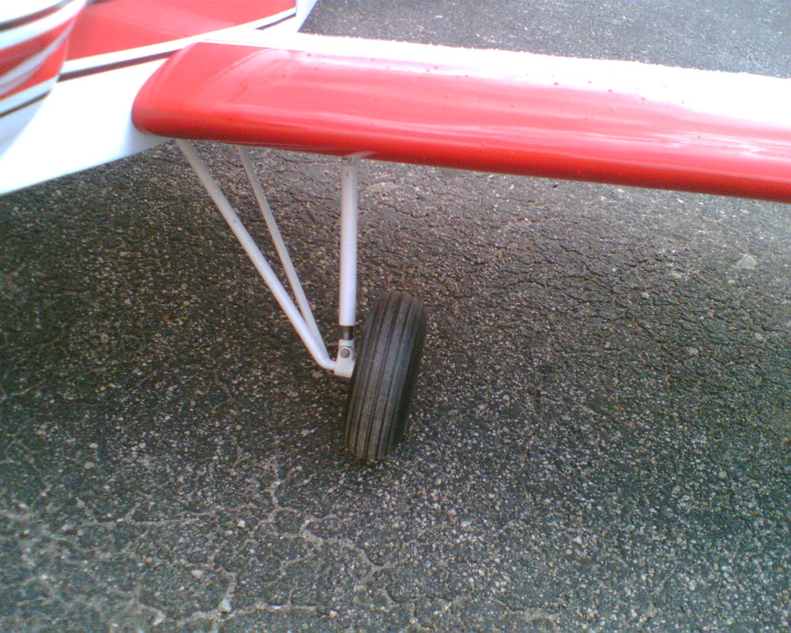

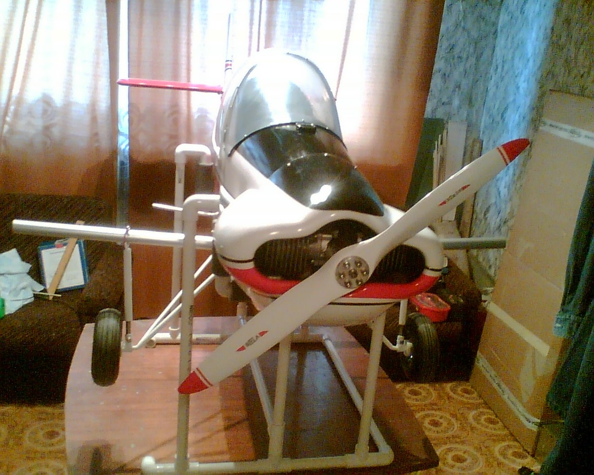

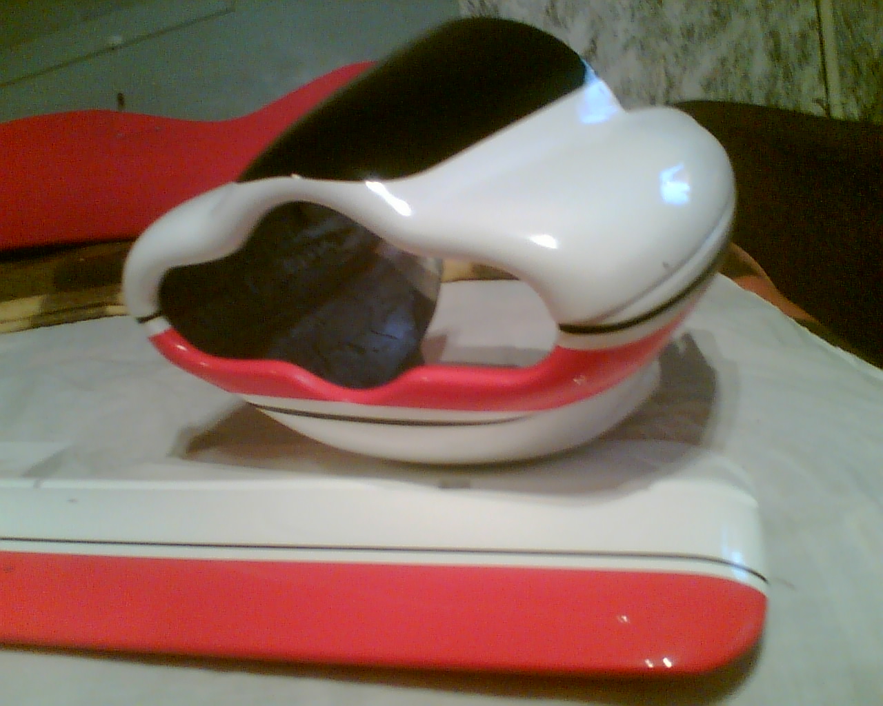

e.jpg [ 327.39 KiB | Przeglądane 30746 razy ]

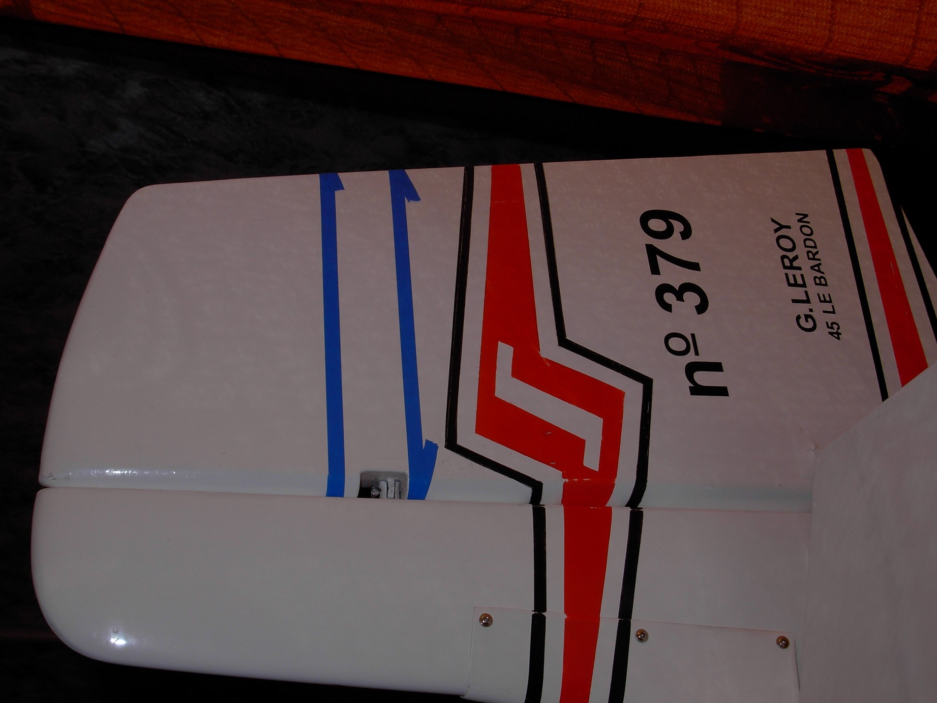

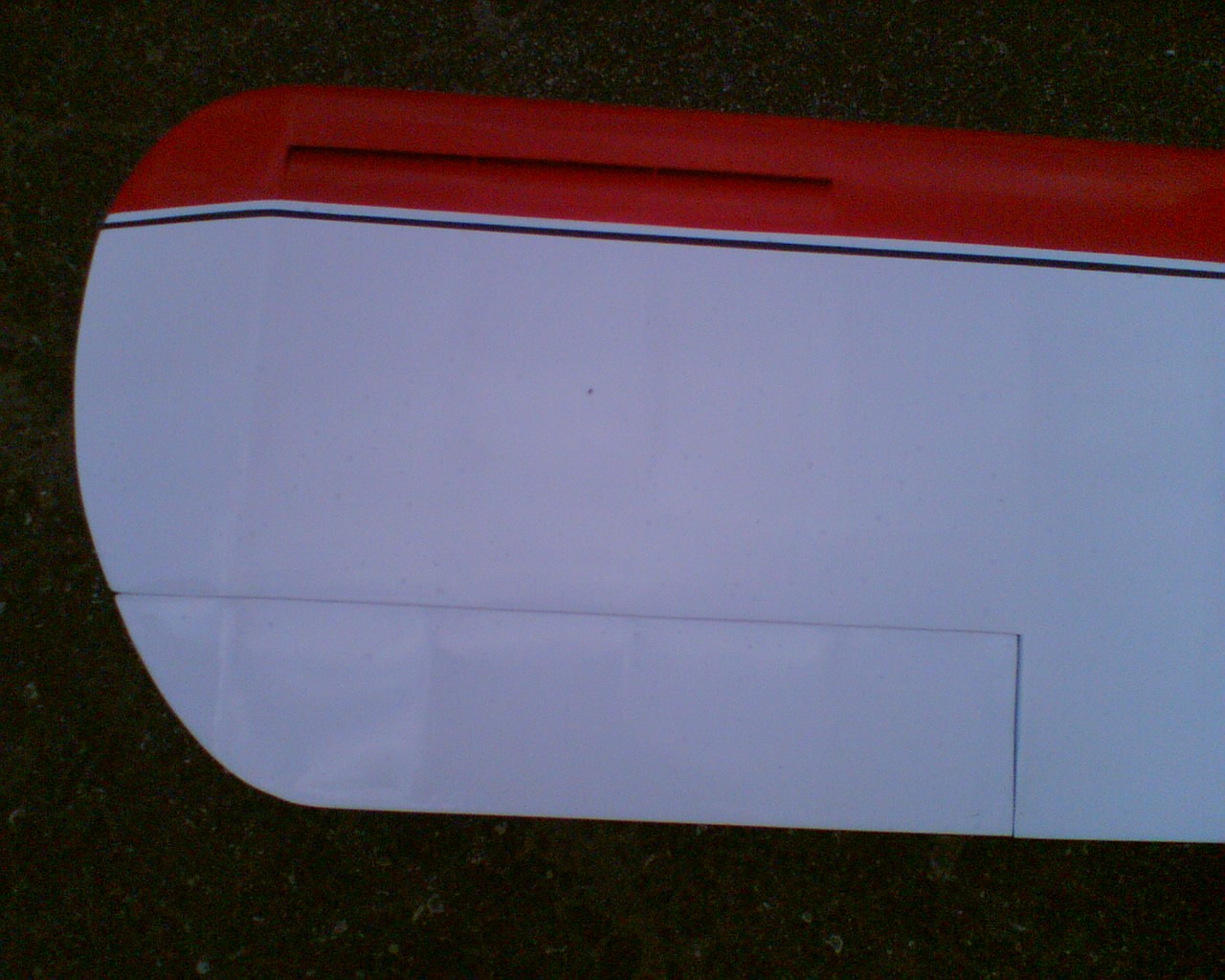

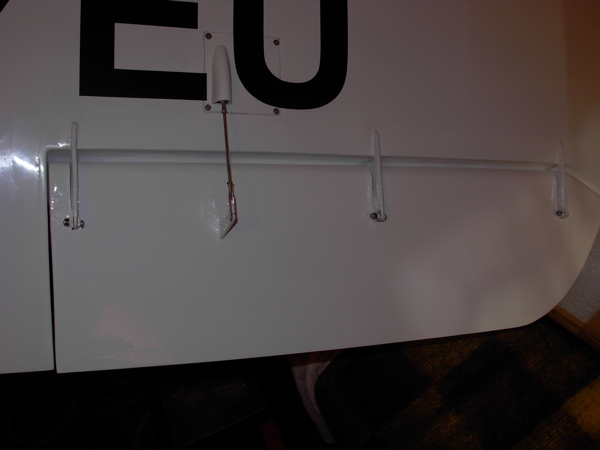

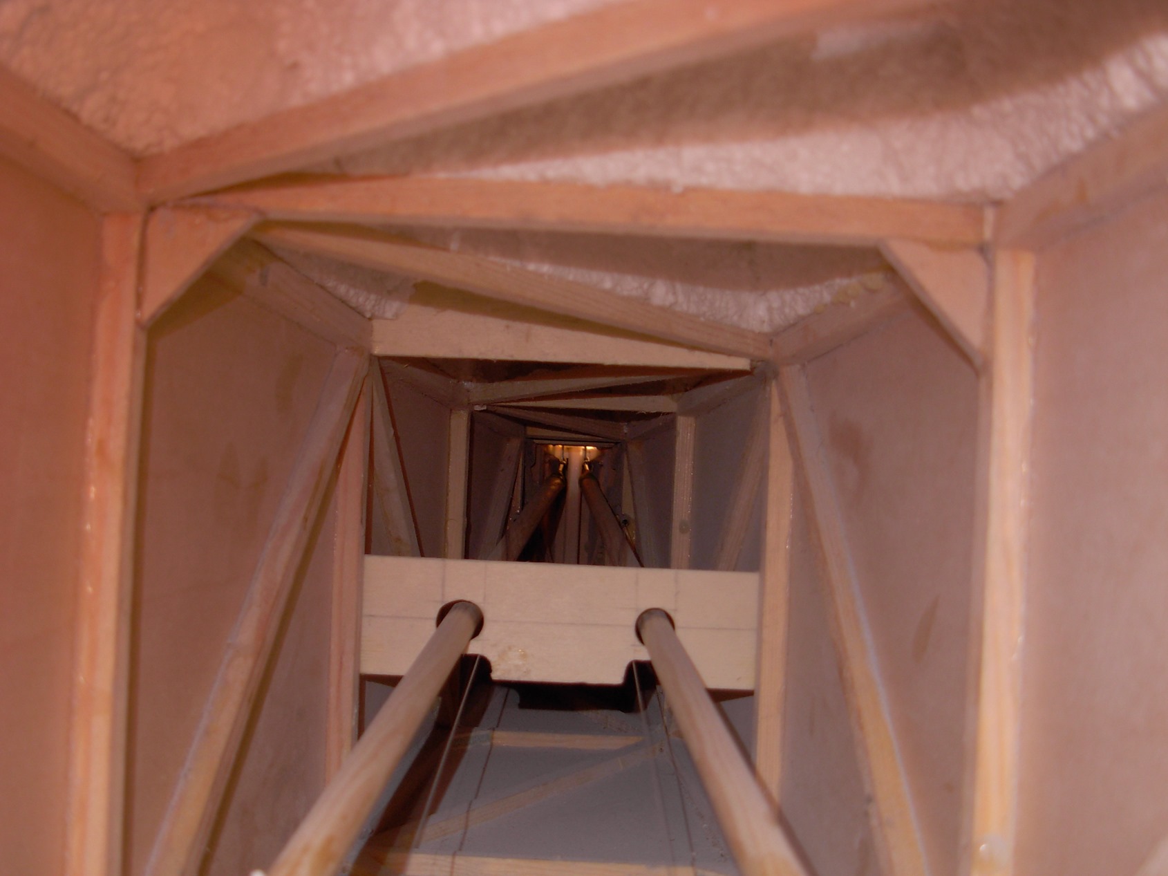

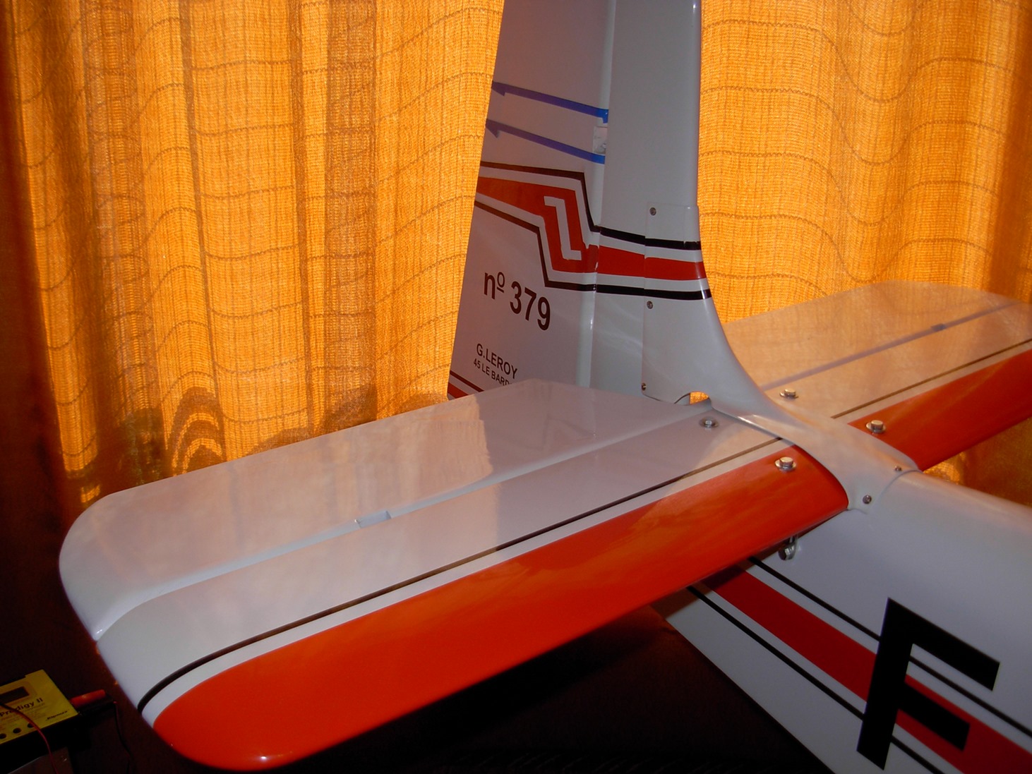

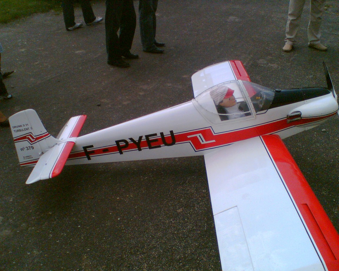

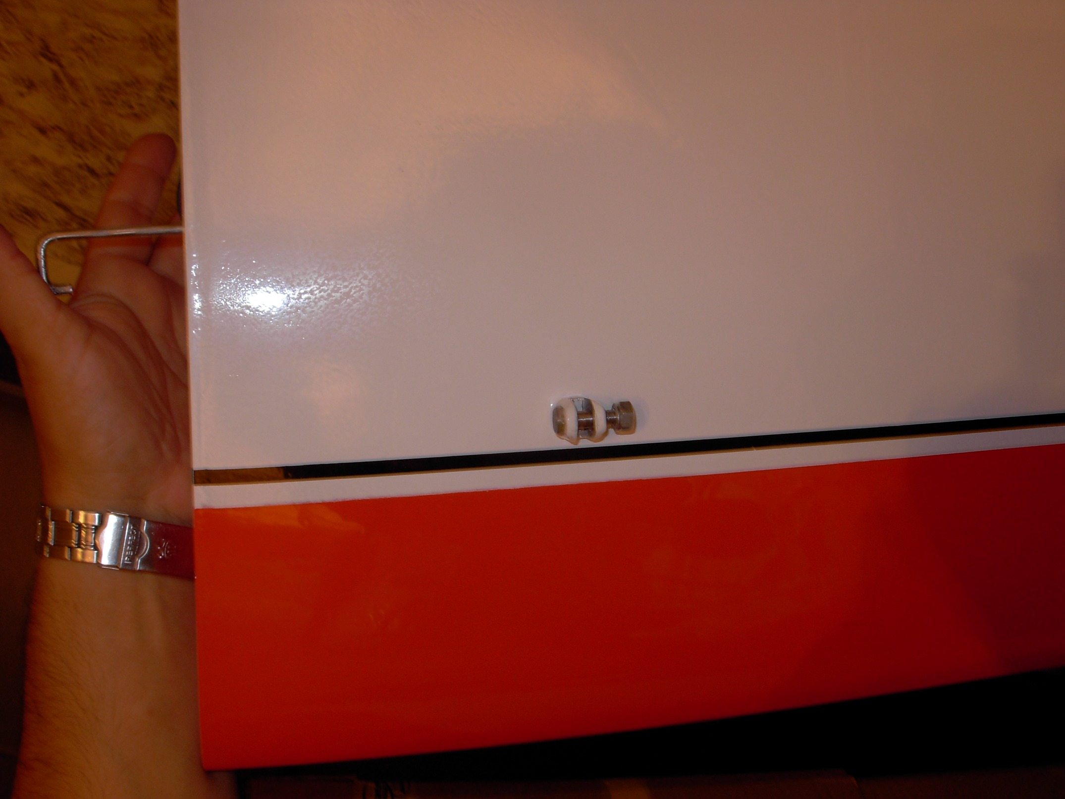

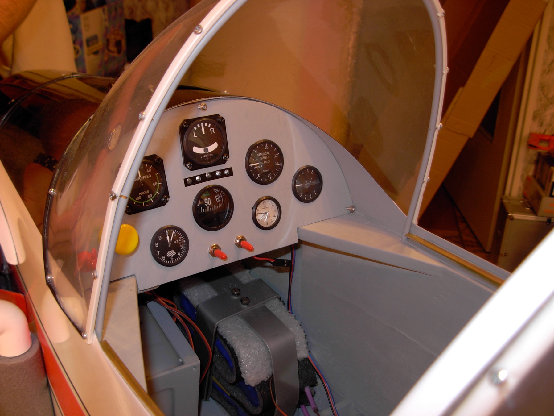

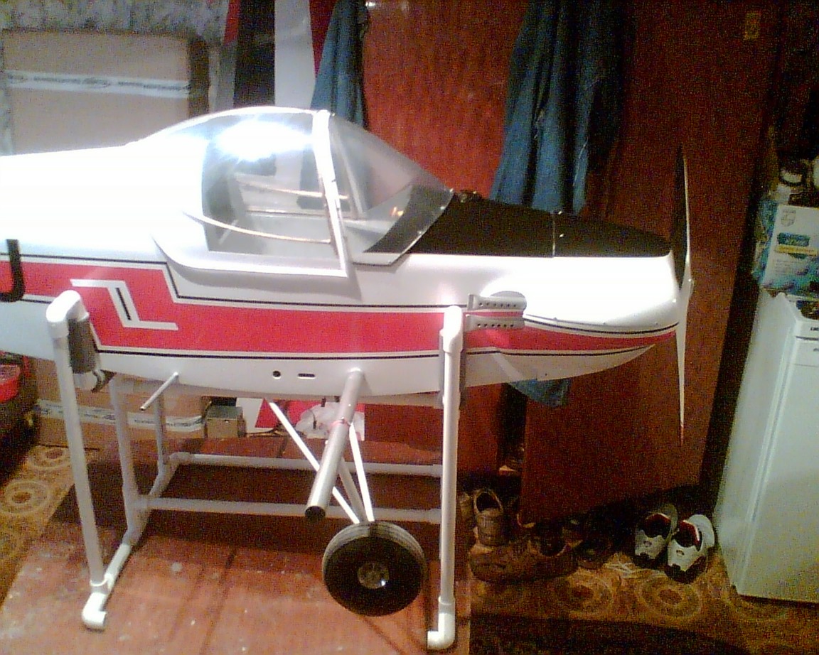

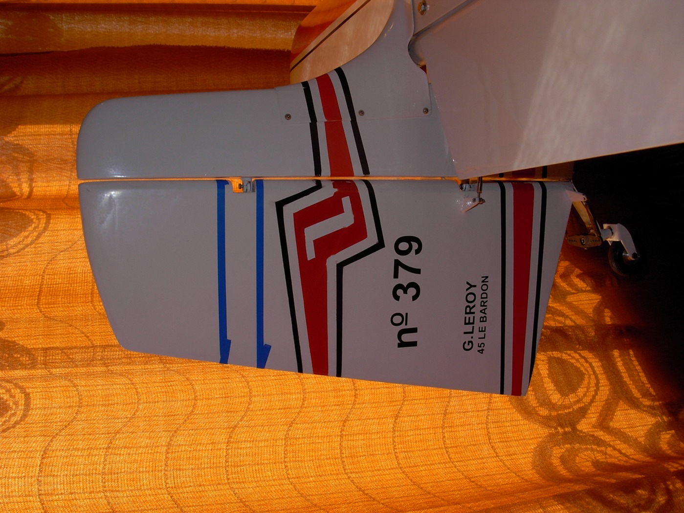

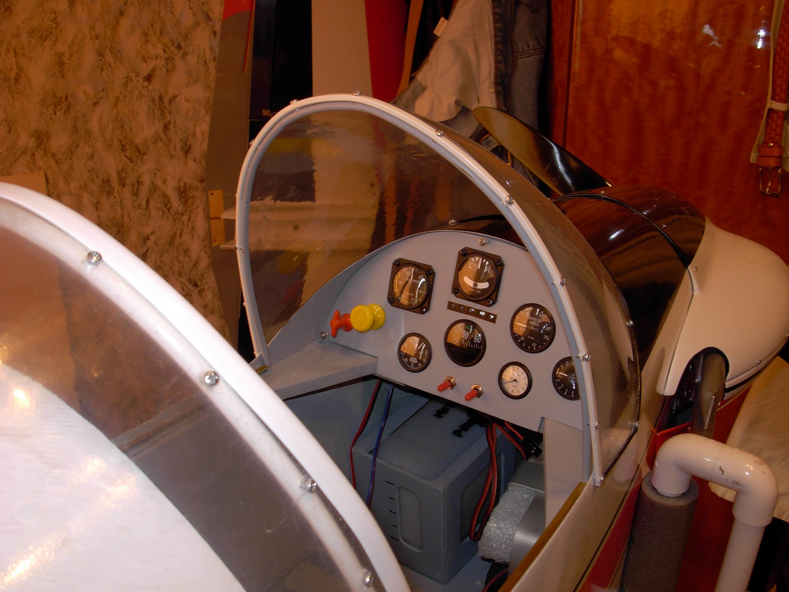

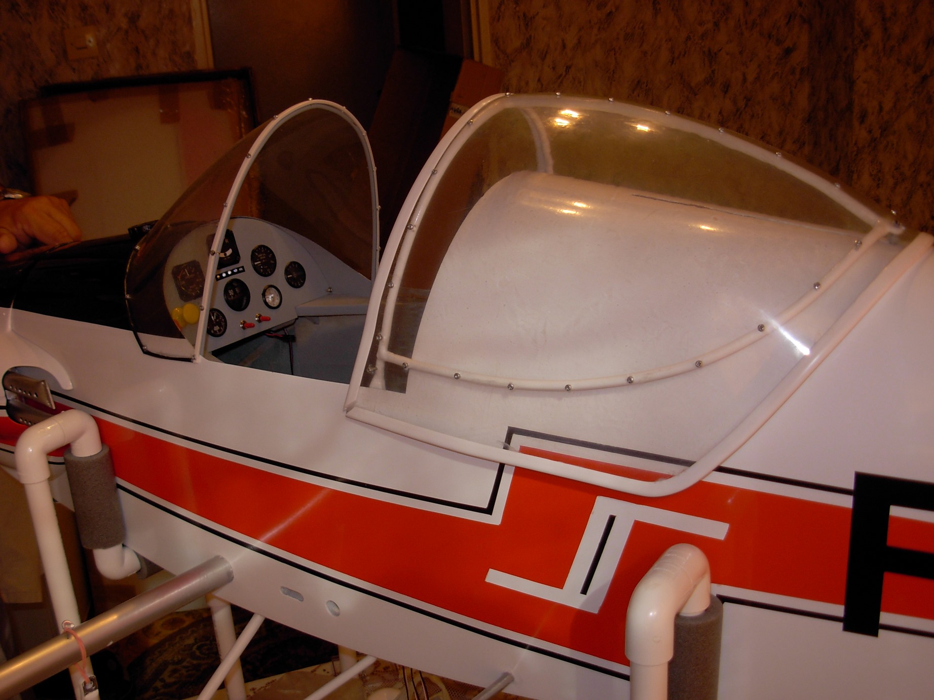

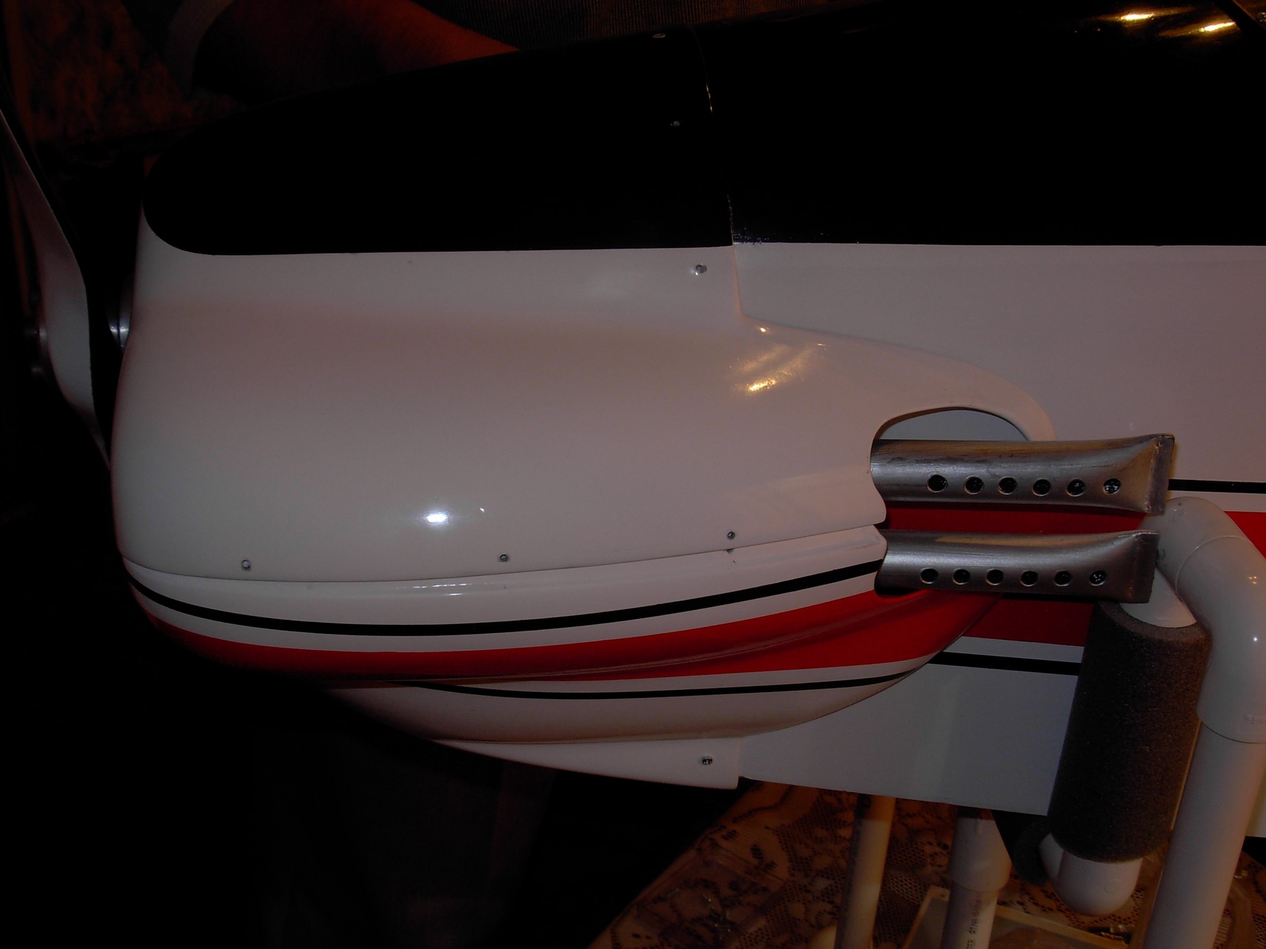

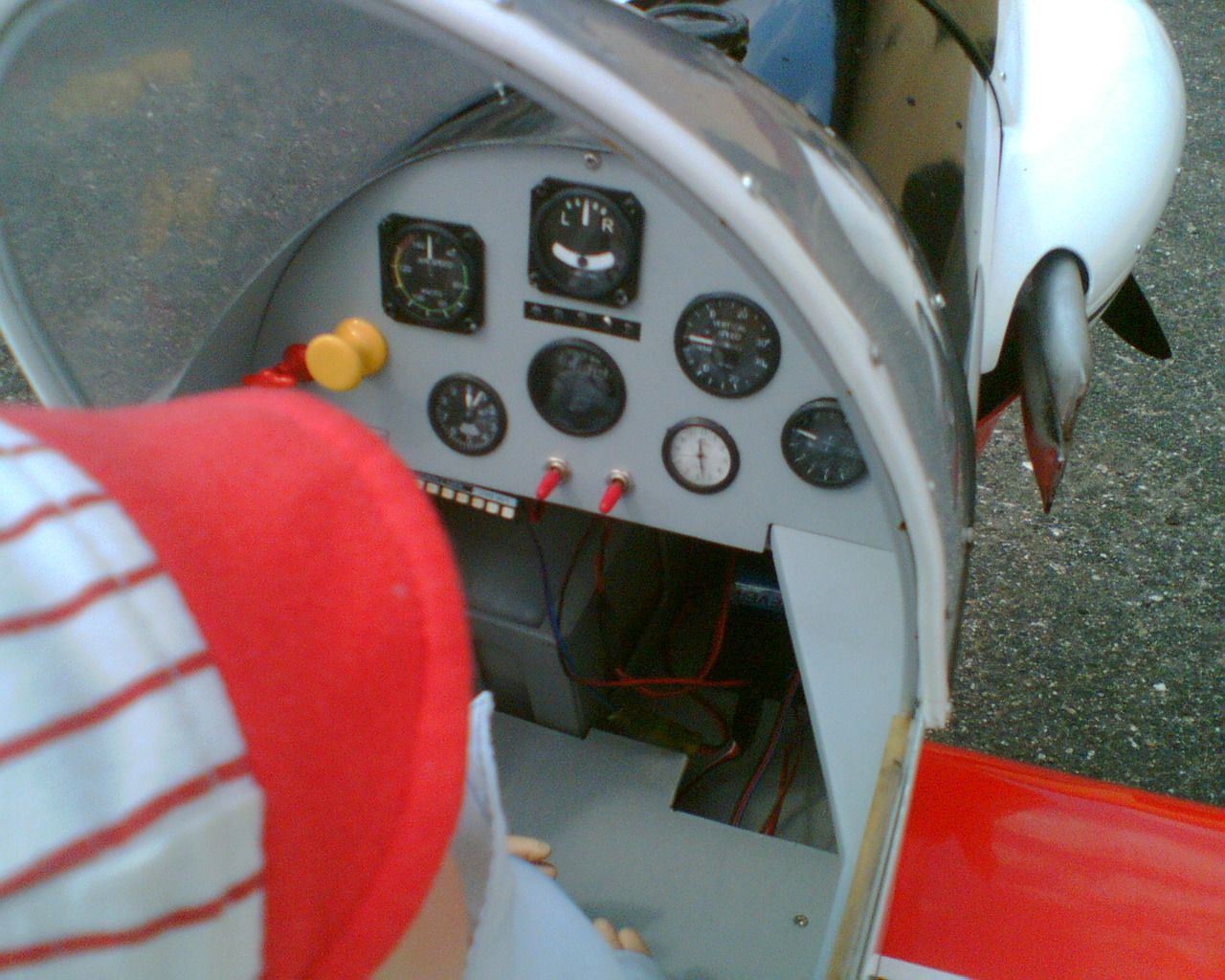

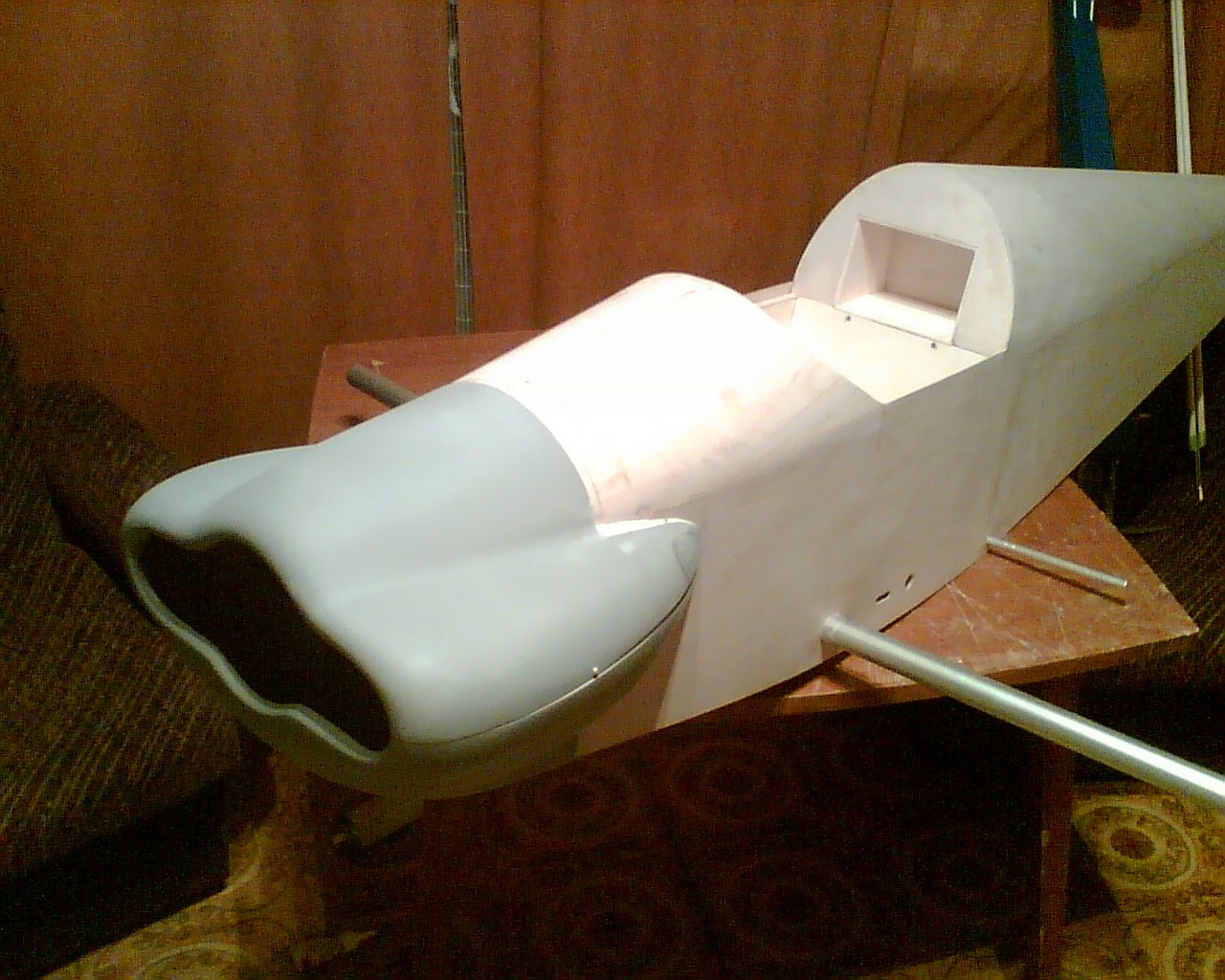

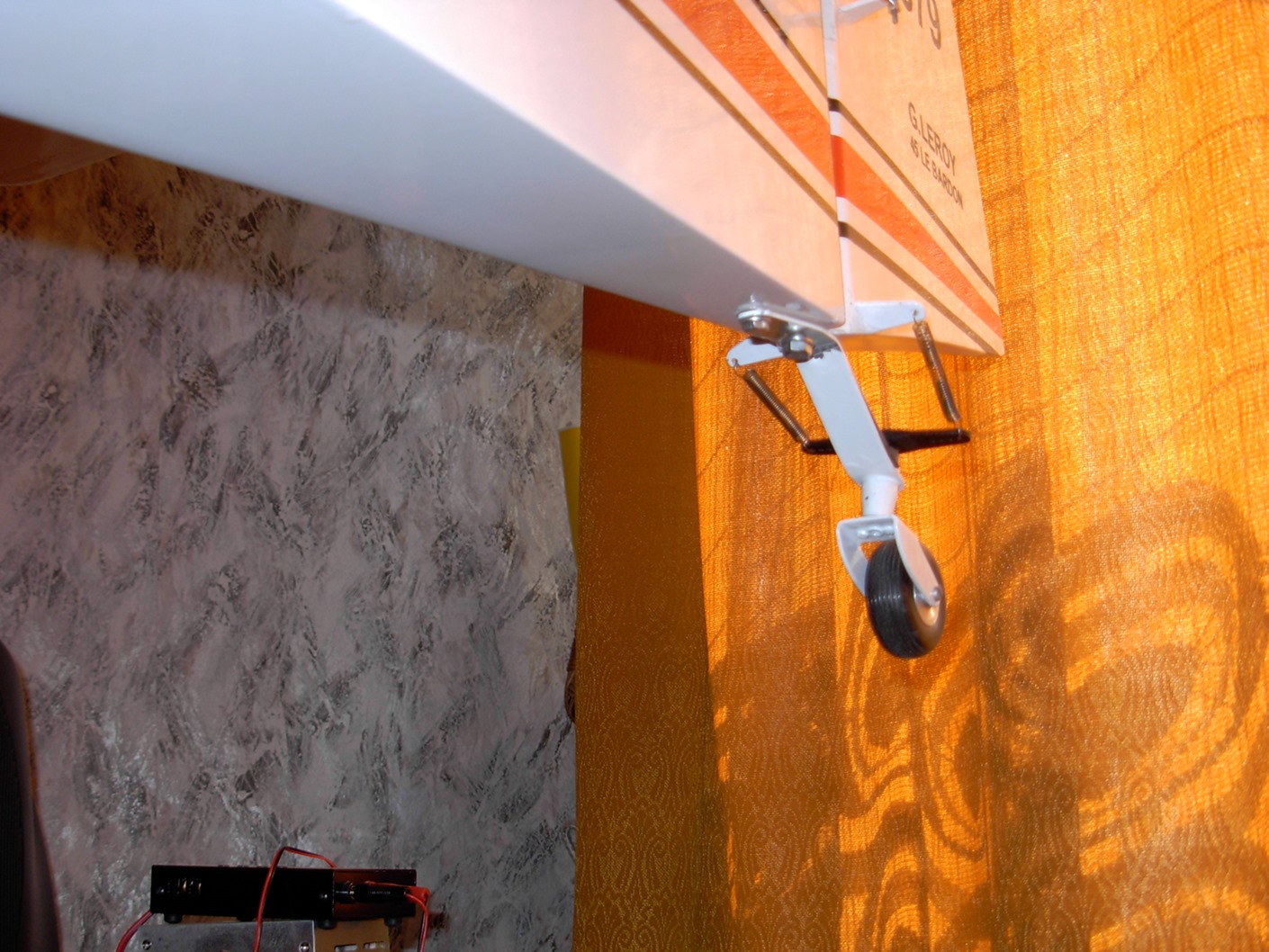

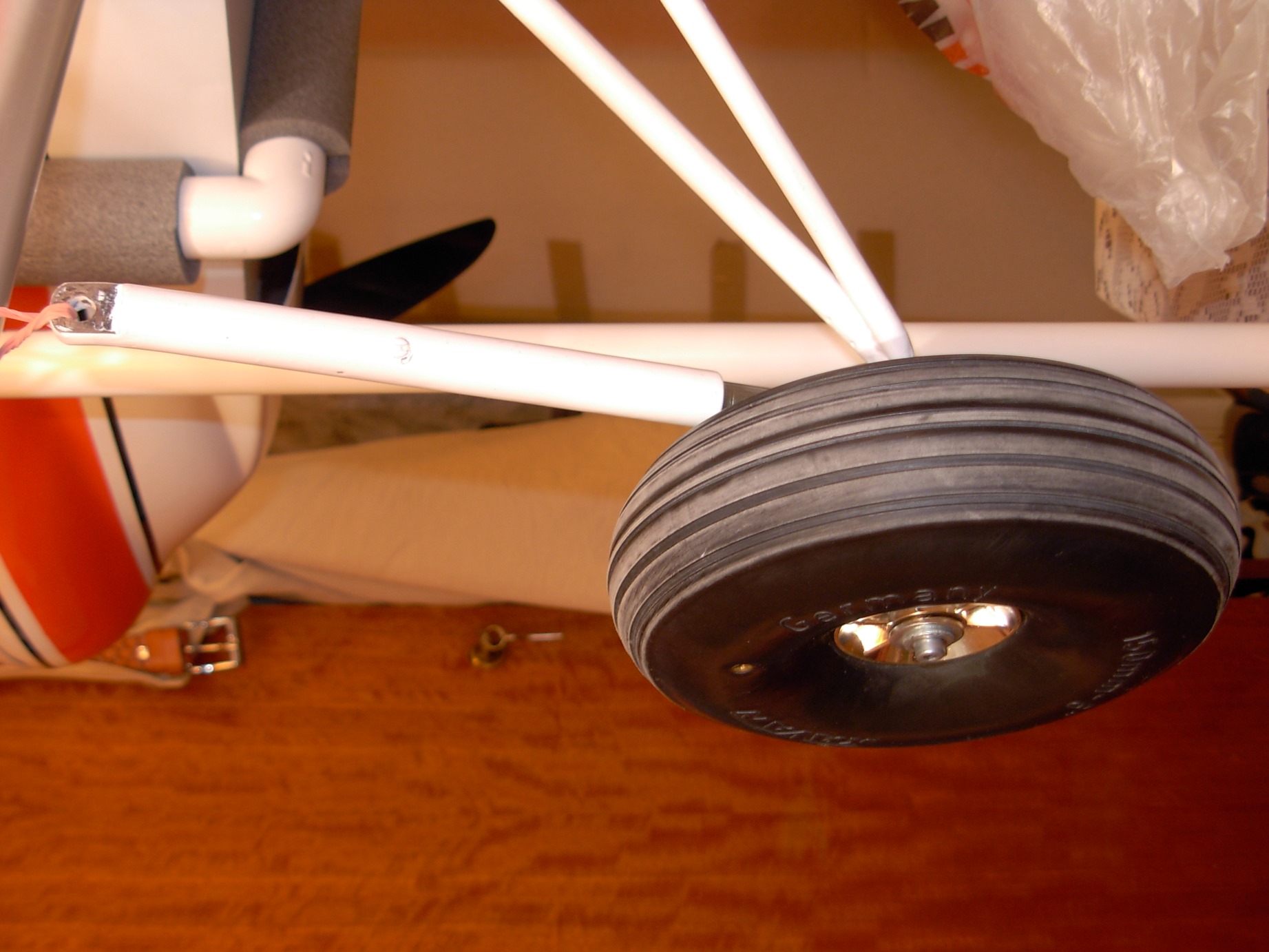

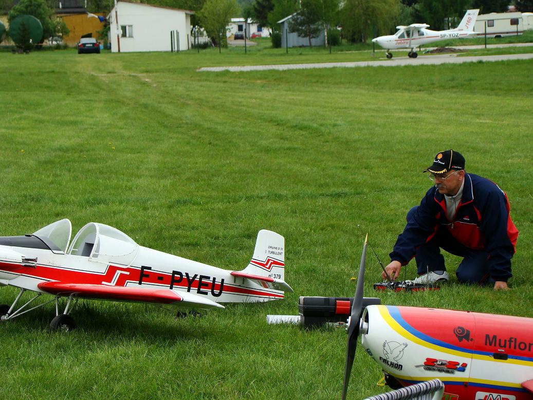

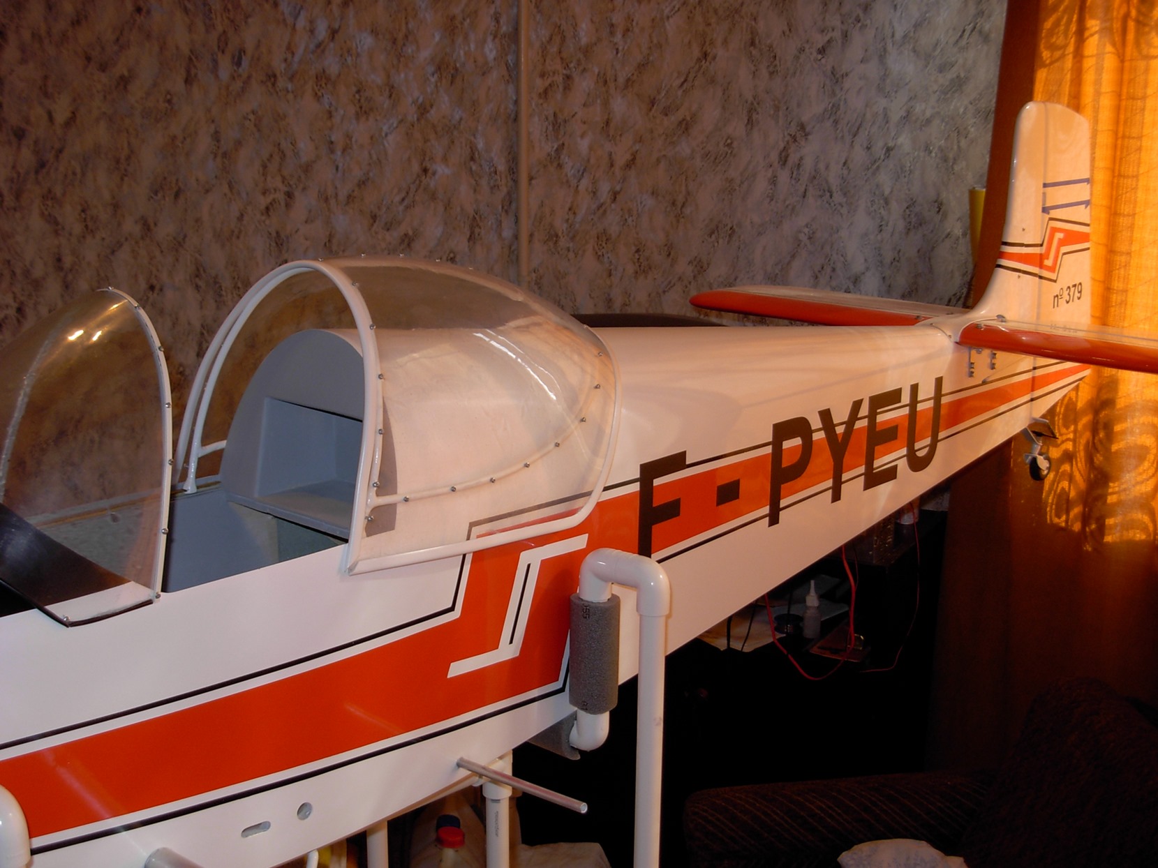

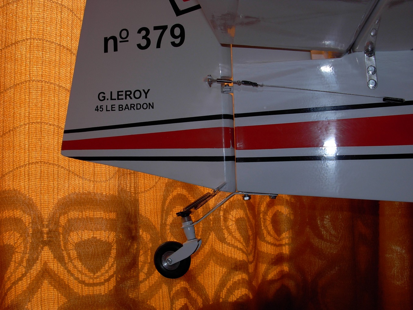

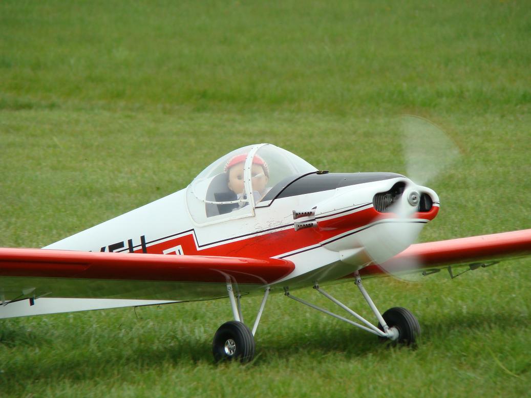

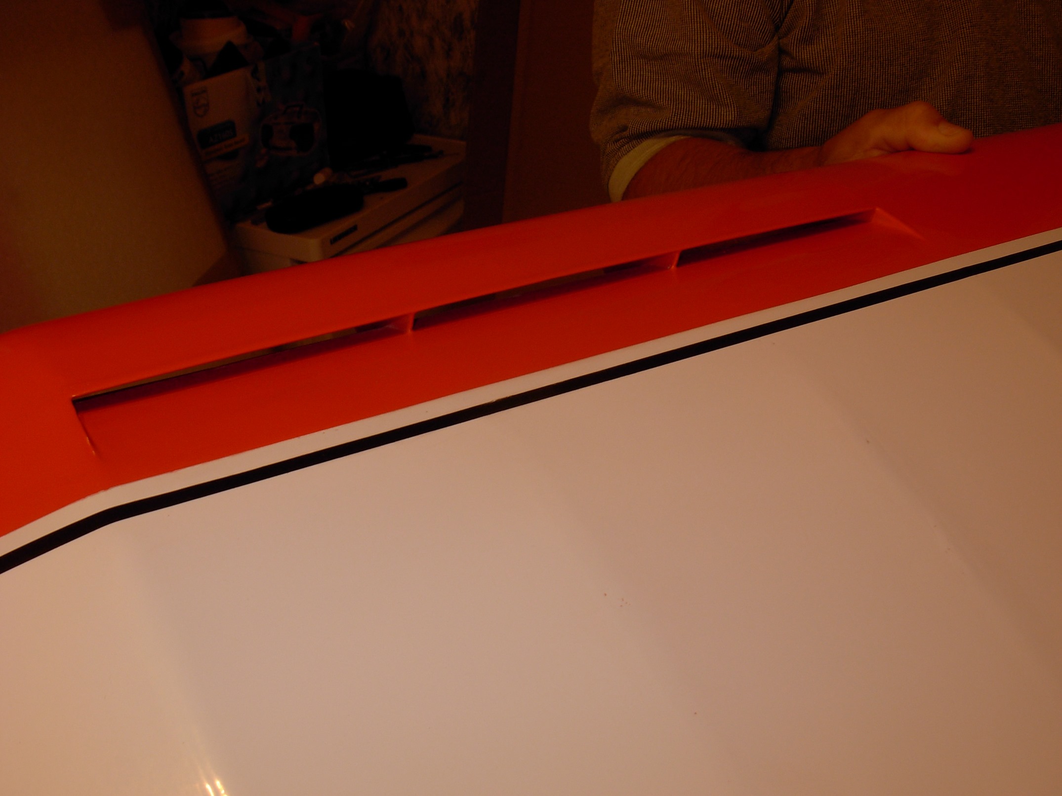

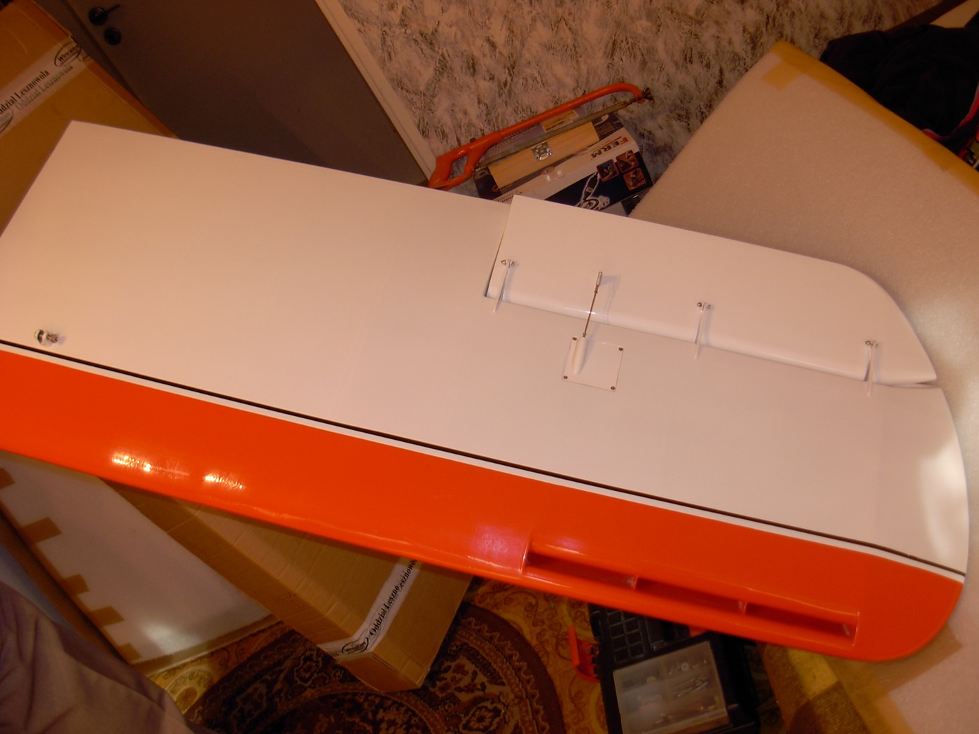

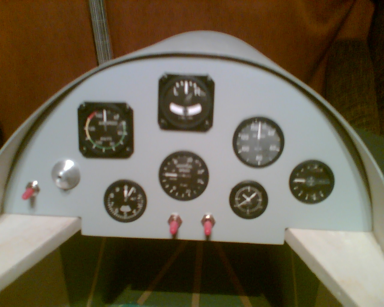

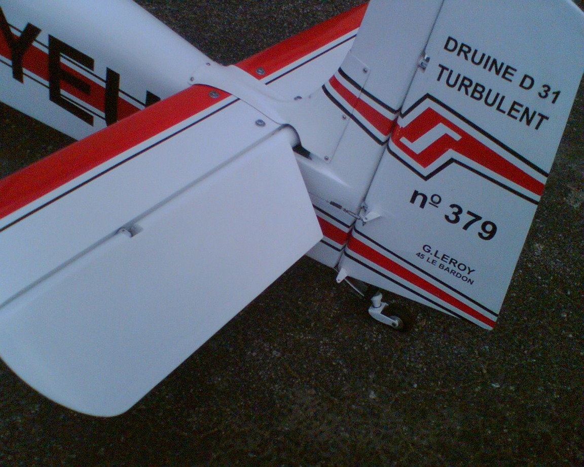

Kiedyś też zbudowałem makietę Turbulenta. Wersji tego amatorskiego samolotu było bardzo wiele. Ja zbudowałem taka która ma zamknieta kabine oraz całkowicie zasłoniety maska silnik. Załaczam kila zdjęc mego Turbulenta, być moze niektóre rozwiązania sie Koledze przydadzą.

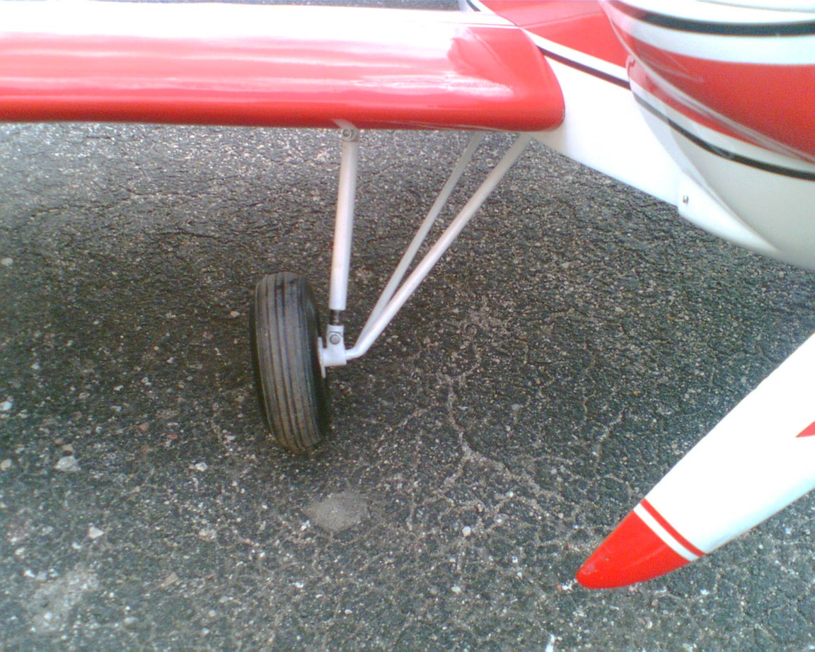

Zdjęcie013.jpg [ 398.42 KiB | Przeglądane 30746 razy ]
01.JPG [ 73.73 KiB | Przeglądane 30746 razy ]
02.JPG [ 102.86 KiB | Przeglądane 30746 razy ]
07.JPG [ 178.41 KiB | Przeglądane 30746 razy ]
24.JPG [ 101.57 KiB | Przeglądane 30746 razy ]

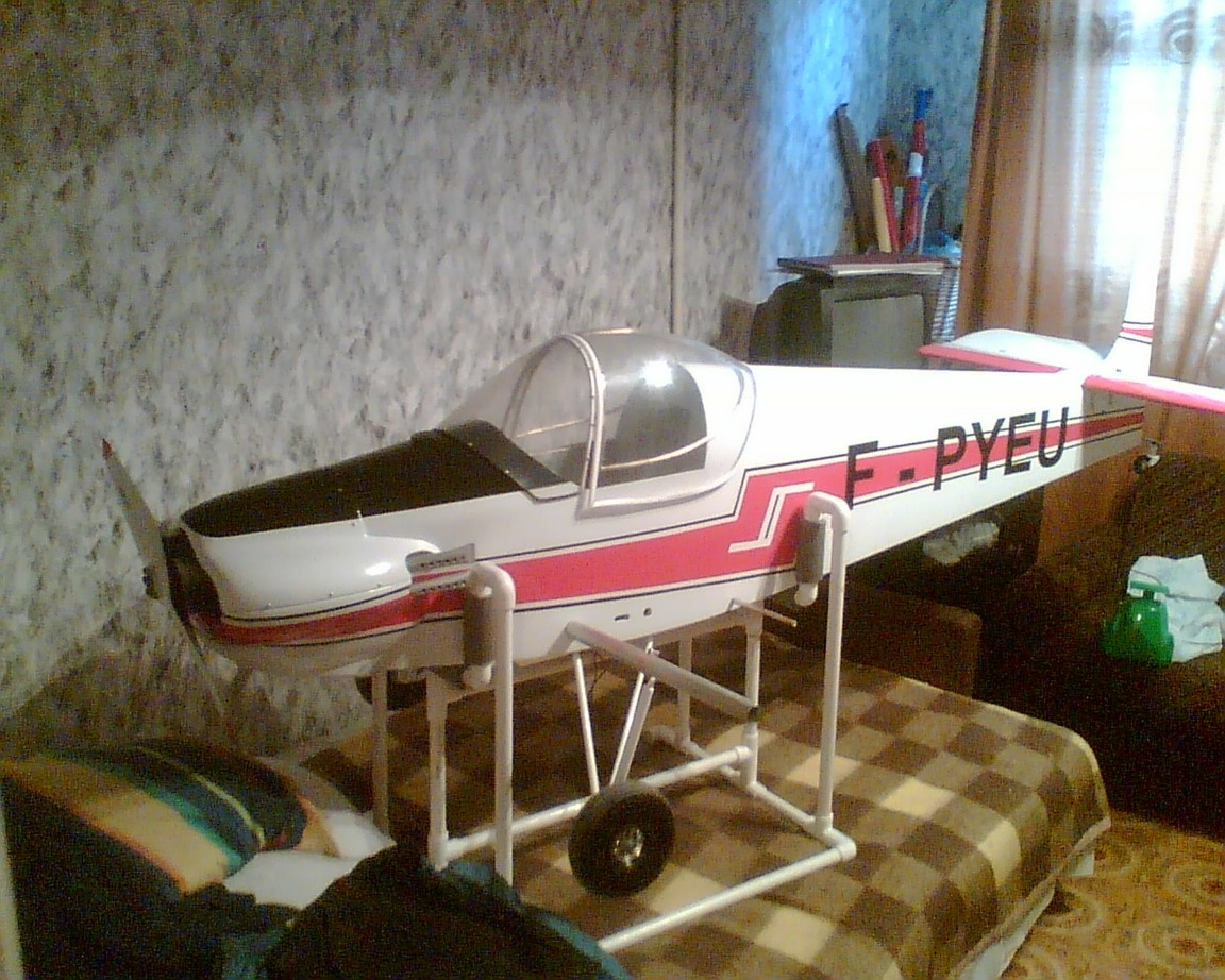

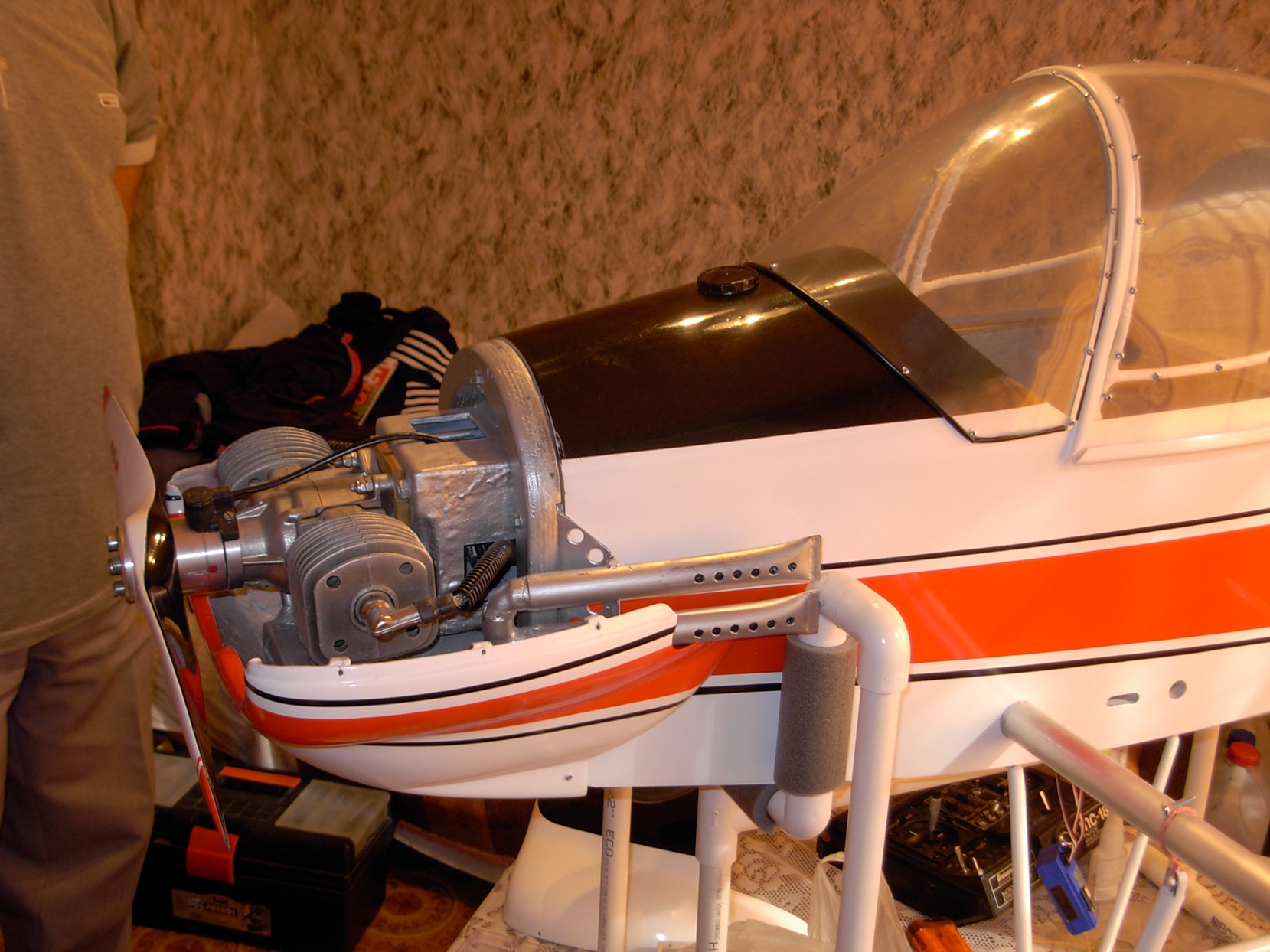

a.jpg [ 259.86 KiB | Przeglądane 30746 razy ]
b.jpg [ 304.52 KiB | Przeglądane 30746 razy ]
c.jpg [ 310.96 KiB | Przeglądane 30746 razy ]
d.jpg [ 313.92 KiB | Przeglądane 30746 razy ]
Resztę zdjęc w nastepnym poście
Turbulent 014.jpg [ 391.96 KiB | Przeglądane 23282 razy ]
Turbulent 015.jpg [ 371.64 KiB | Przeglądane 23282 razy ]
Turbulent 016.jpg [ 360.42 KiB | Przeglądane 23282 razy ]
Turbulent 017.jpg [ 373.97 KiB | Przeglądane 23282 razy ]
Turbulent 018.jpg [ 381.25 KiB | Przeglądane 23282 razy ]
Turbulent 019.jpg [ 382.27 KiB | Przeglądane 23282 razy ]
Turbulent 020.jpg [ 389.78 KiB | Przeglądane 23282 razy ]
Turbulent 021.jpg [ 314.99 KiB | Przeglądane 23282 razy ]

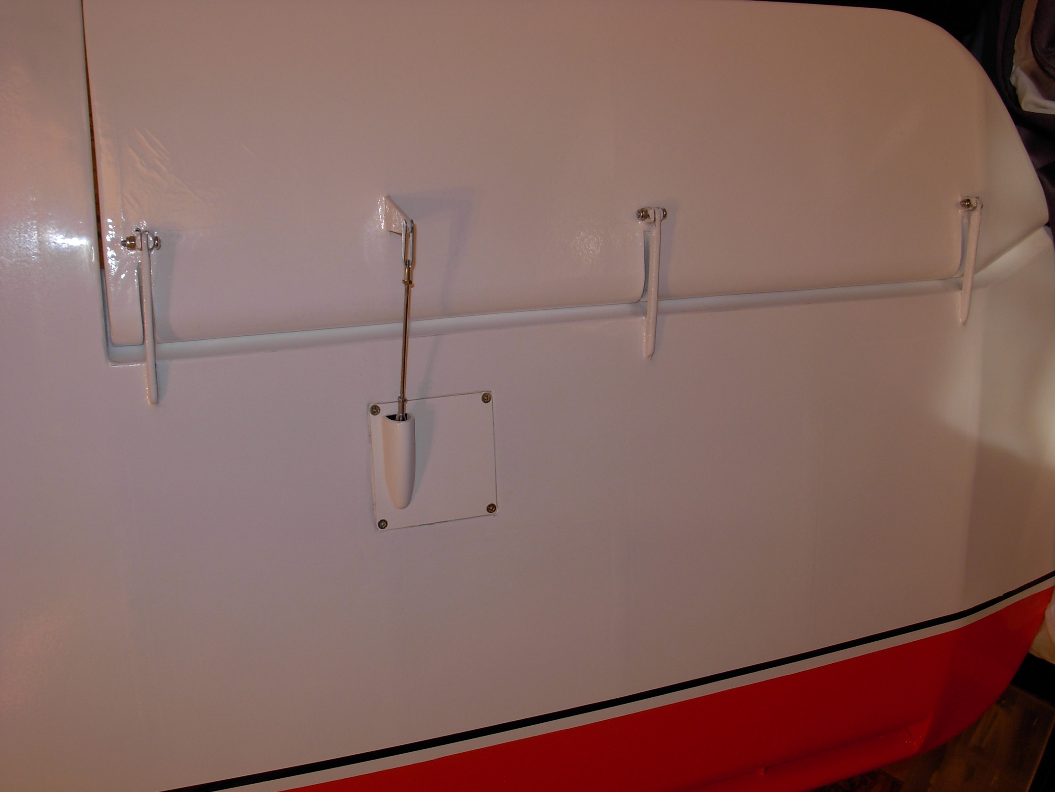

Dalej

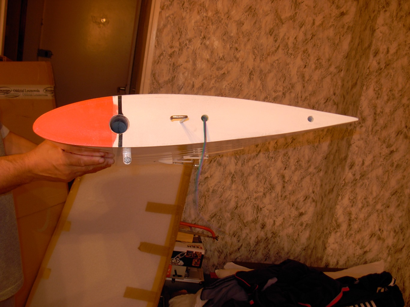

Turbulent 022.jpg [ 364.83 KiB | Przeglądane 23281 razy ]
Turbulent 023.jpg [ 344.28 KiB | Przeglądane 23281 razy ]
Turbulent 024.jpg [ 385.95 KiB | Przeglądane 23281 razy ]
Turbulent 025.jpg [ 245.19 KiB | Przeglądane 23281 razy ]
Turbulent 026.jpg [ 376.11 KiB | Przeglądane 23281 razy ]
Zdjęcie027.jpg [ 268.64 KiB | Przeglądane 23281 razy ]
Turbulent 028.jpg [ 375.52 KiB | Przeglądane 23281 razy ]
Turbulent 031.jpg [ 251.61 KiB | Przeglądane 23281 razy ]
Turbulent 032.jpg [ 369 KiB | Przeglądane 23281 razy ]
Turbulent 033.jpg [ 389.36 KiB | Przeglądane 23281 razy ]
Dont drink and fly!!!

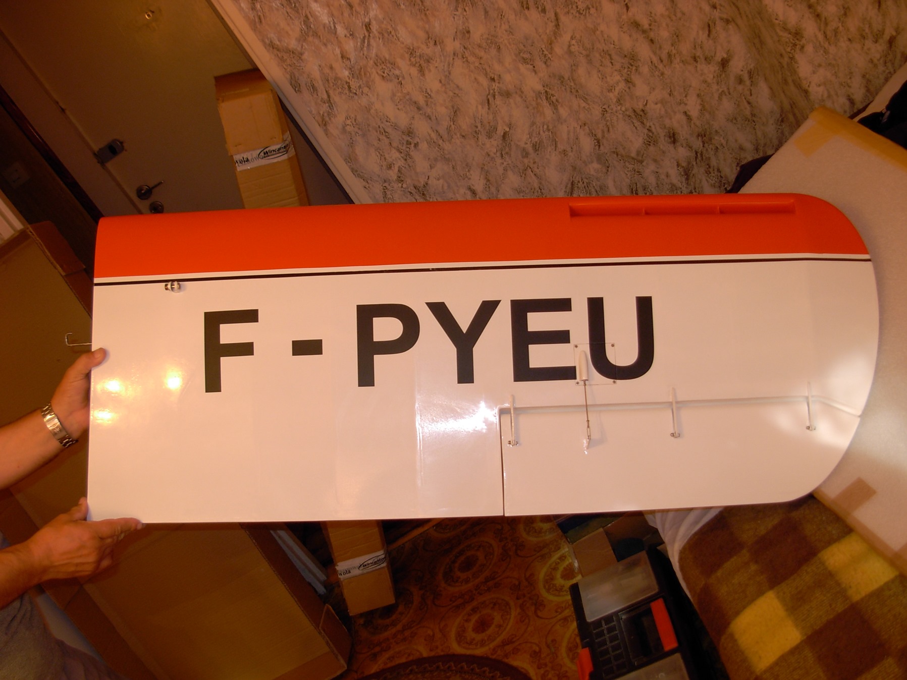

Wielkie dzięki za fotki, super model,a zwłaszcza pilot :D .
Ja robię wersję bez kabiny (trochę łatwiejsza)i wiele elementów jest inna, np. zawiasy i napęd lotek, brak tylnego koła.
Widzę, że masz demontowany statecznik poziomy, jak jest rozwiązany napęd?
Jaka była waga do lotu i skala?
Taranis 9XD

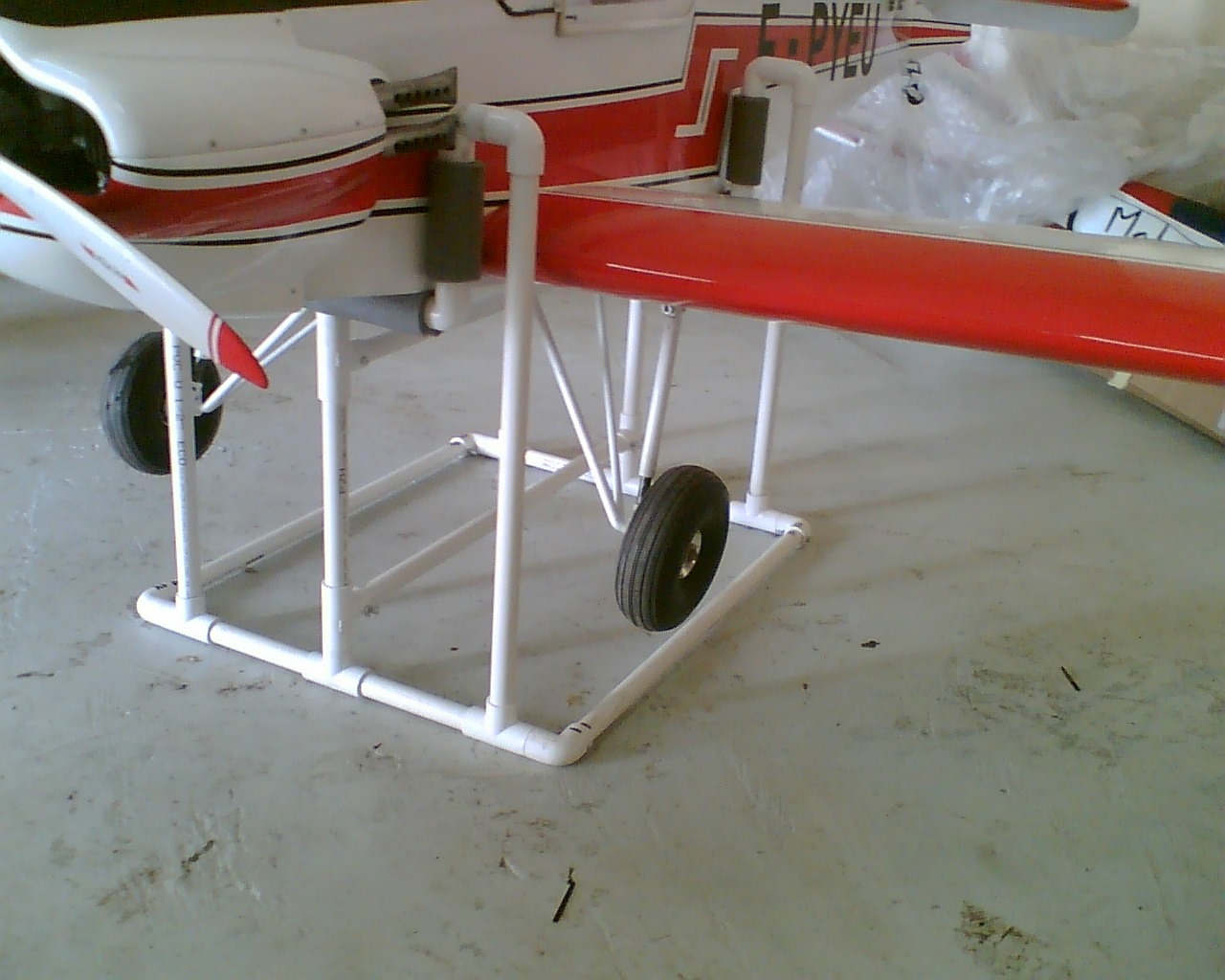

Miło ,że Koledze przypadło to do gustu.Statecznik poziomy był tak montowant w orginale tej wersji,ale ja napędzałem każdą połówkę oddzielnym serwem (dla bezpieczeństwa).Aby go zdemontować trzeba by zdemontować maskownicę (ta od góry) a następnie odkręcic cztery sruby od spodu ,które trzymały statecznik z pomoca widocznych kątowników. Każdą połówkę napędzało jedno serwo przy pomocy sztywnego popychacza.Nie pamiętam już jaka to była skala,ale rozpiętość wynosiła około 2,7m. Waga nie była mała coś 16kg (sporo przesadziłem, dziś byłoby 12-14kg).Z ciekawostek to ,to że spaliny wylatywały z tych rur wydechowych umieszczonych po bokach kałuba ale spaliny paskudziły kadłub ,ale było orginalnie).A lalka pilot podnosiła i opuszczała ręke i kreciła głową. Ponosiła człowieka fantazja ale to wszystko waży!!
Jesli się nie obrazisz załącze jeszcze kilka fotek rónych wersji i szczegółow oraz jedną kopie dokumentacji na podstawie ,której budowałem Turbulaenta
026%20Druine%20D31%20Turbulent%20G-ARMZ.jpg [ 111.07 KiB | Przeglądane 23260 razy ]

Budowa modelu trochę się wlecze.
W międzyczasie "stworzyłem" pilota.
Pilotów w tej skali jak na lekarstwo, a jak są to w cenie ponad 100euro. Z kombinacji popiersia, styroduru, starej bluzy roboczej i kilkugodzinnemu szyciu powstało coś takiego.
Taranis 9XD

Dotarł też pulpit, aby pilot wiedział gdzie leci
Taranis 9XD
 Tytuł: Re: d.31 TURBULENT
PostNapisane: wtorek, 2 lutego 2016, 16:22
Posty: 508
Lokalizacja: Płock

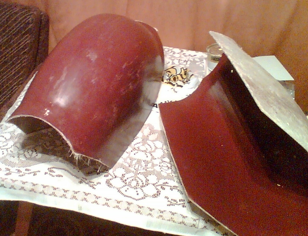

Dorobiona makietka silnika i pierwsza przymiarka
Taranis 9XD
PostNapisane: wtorek, 22 marca 2016, 14:48
Posty: 508
Lokalizacja: Płock
Wrzuciłem wszystko na wagę
(silnik będzie odwrotnie)
a ta pokazała 4600g.
Kilka nowych fotek
Taranis 9XD

Lokalizacja: Płock
Oklejania c.d.
Taranis 9XD
