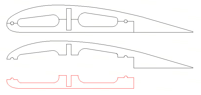

Teraz kolej na skrzydło ;
13.jpg [ 30.91 KiB | Przeglądane 36811 razy ]
Na rysunku centropłat . Skrzydło składa się zasadniczo z dwu części . W środku wydrążenie pod dźwigar oraz dwa wydrążenia ulżeniowe w których zostaną poprowadzone kable elektryczne . Mocowanie dźwigara wewnątrz płata daje nam gładką powierzchnie na zewnątrz skrzydła .
14.jpg [ 34.6 KiB | Przeglądane 36811 razy ]
15.JPG [ 43.56 KiB | Przeglądane 36811 razy ]
16.JPG [ 43.73 KiB | Przeglądane 36811 razy ]
Dźwigar widoczny na zdjęciach wykonany z balsy 10 mm oklejony na górze i dole płaskownikiem z płaskownika węglowego . Do dźwigara zamocowany jest bagnet do łączenia końcówek skrzydła . Skrzydło jest dzielone na trzy części . W części środkowej mieszczą się mechanizmy klap i cztery silniki . W częściach skrajnych jedynie serwomechanizmy lotek .
