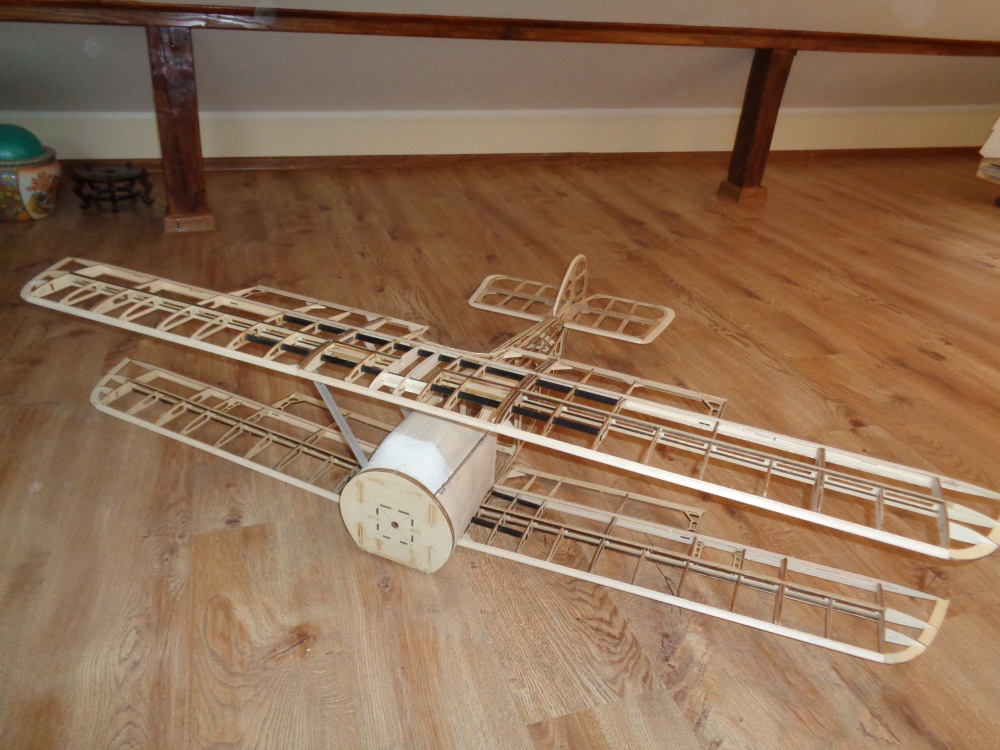

Jestem na etapie składania puzzli w/w modelu.
Zestaw składa się bez problemowo. Musiałem zrobić od nowa górną część kabiny i boki kadłuba. To co dali chińczycy to plastikowe wypraski - trafiły do kosza.
Do zrobienia są nowe koła, te w zestawie to kółka od wózka na zakupy.
1.jpg [ 539.87 KiB | Przeglądane 25642 razy ]
2.jpg [ 526.41 KiB | Przeglądane 25642 razy ]
3.jpg [ 528.34 KiB | Przeglądane 25642 razy ]
4.jpg [ 549.32 KiB | Przeglądane 25642 razy ]
5.jpg [ 512.13 KiB | Przeglądane 25642 razy ]
Teraz mam pytanko:
Przewidywanym napędem miał być ASP 91 4-t.
(Ten co mam napędza model o masie 4800g.)
Niestety jest on praktycznie nieosiągalny (tzn. jest jeszcze na aliespres)
Waga modelu będzie w granicach 3.5-3.8 kg.
Mogę mieć Saito 82 4-t, którego ciąg statyczny to ok. 3500g. i 1.5 KW.
Powinno starczyć, ale.... ?
Co myślicie?

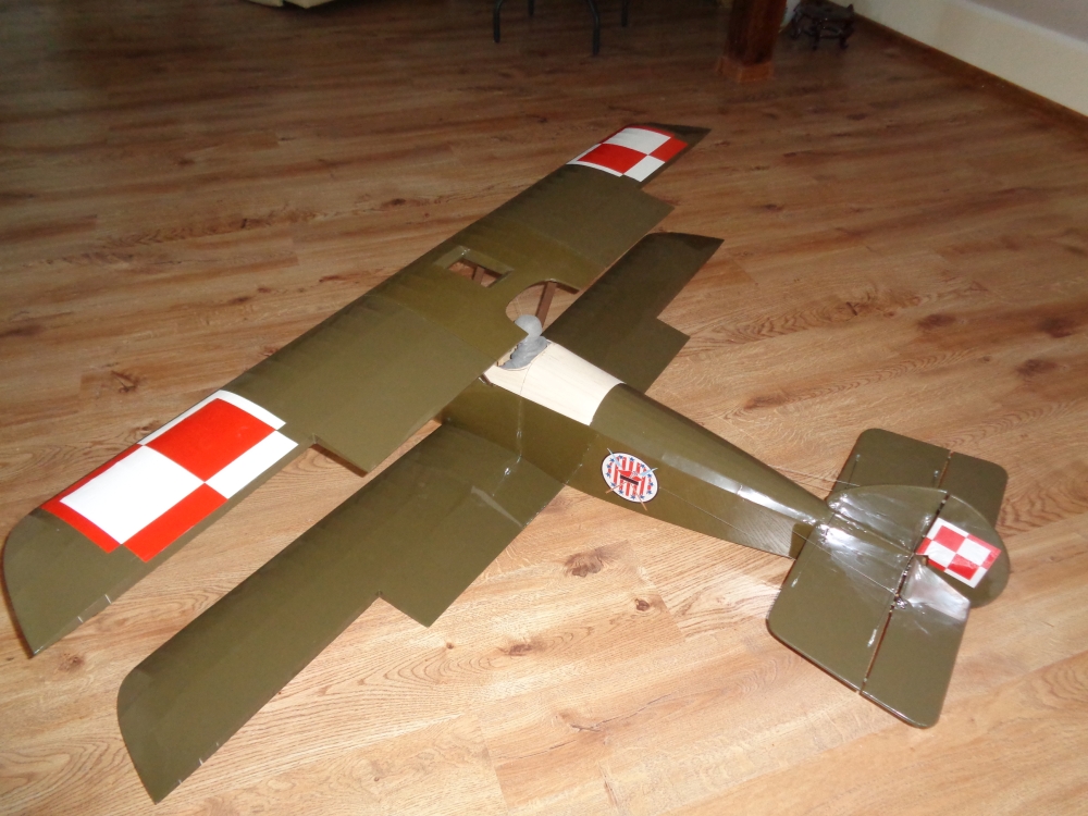

Wielbłąd dostał "ubranko" (wiem, że trochę z połyskiem, ale....)
c7.jpg [ 499.07 KiB | Przeglądane 22017 razy ]
Napęd sterów oczywiście linkowy
c8.jpg [ 492.65 KiB | Przeglądane 22017 razy ]
I przymiarka wydrukowanych elementów
c11.jpg [ 452.16 KiB | Przeglądane 22017 razy ]

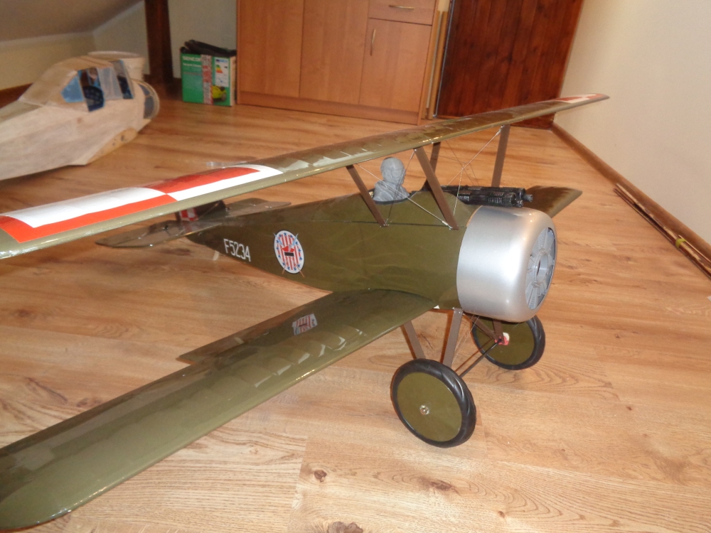

Camel stanął na własnych "nogach"
Opony adoptowane z wózka na zakupy.
c14.jpg [ 482.24 KiB | Przeglądane 21925 razy ]
Jest też amortyzacja. W zestawie nie było, ale podpatrzyłem w Camelu z H9.
c15.jpg [ 484.56 KiB | Przeglądane 21925 razy ]

Ile ważą takie koła?
Widzę, że Vicersy już na czarno - był problem z malowaniem?
Tak wtedy były naprawdę amortyzowane samoloty.

Koło waży 70g.
W oryginale oś była dzielona w połowie, coś na kształt wahaczy, ale w to się nie będę bawił.

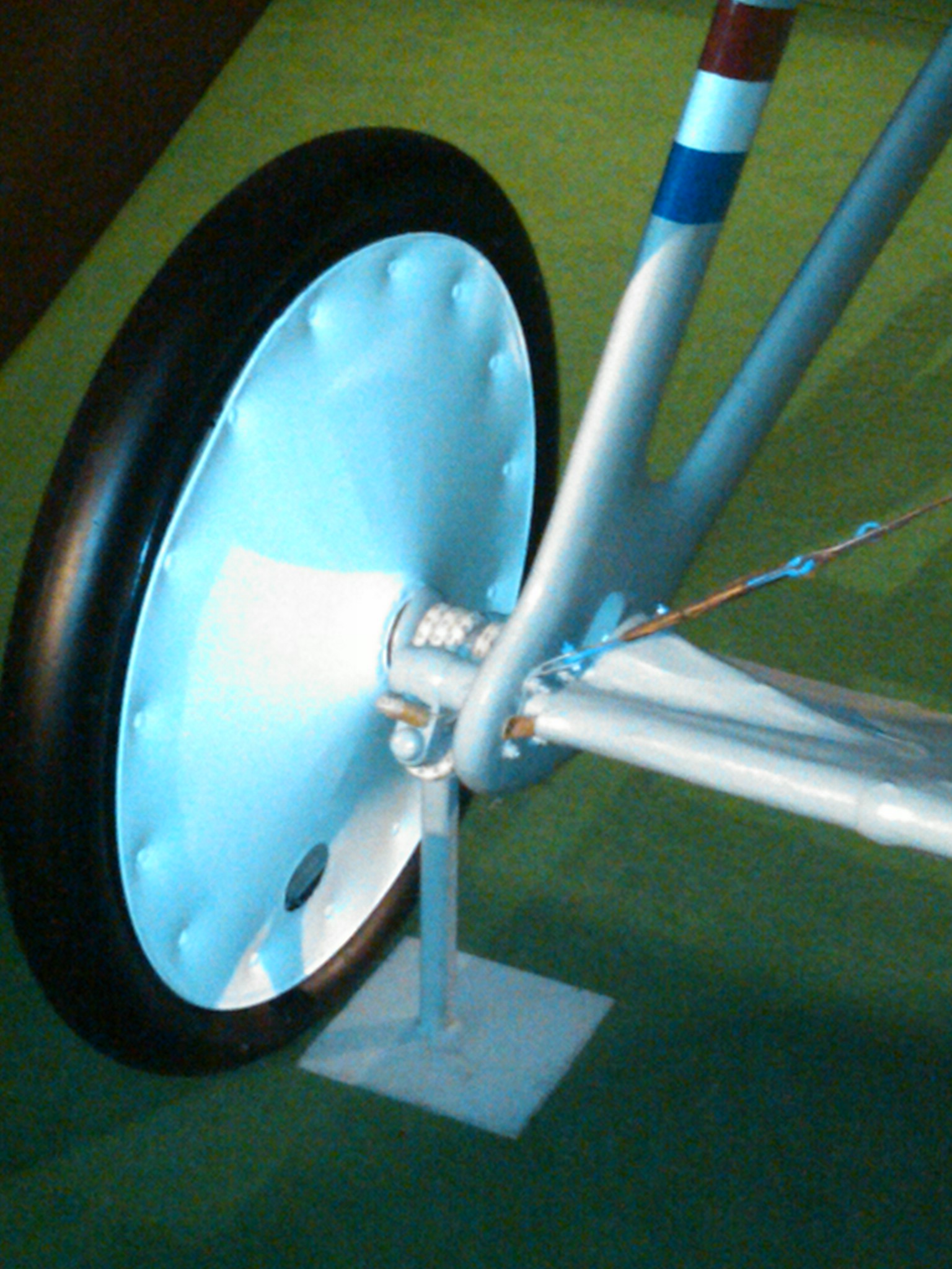

robloz napisał(a):
Koło waży 70g.
Pokaż.
 Tytuł: Re: Sopwith F1 Camel 152cm
PostNapisane: środa, 18 grudnia 2019, 21:37
Pokaż.
NASM2017-02780.jpg [ 53.24 KiB | Przeglądane 21875 razy ]

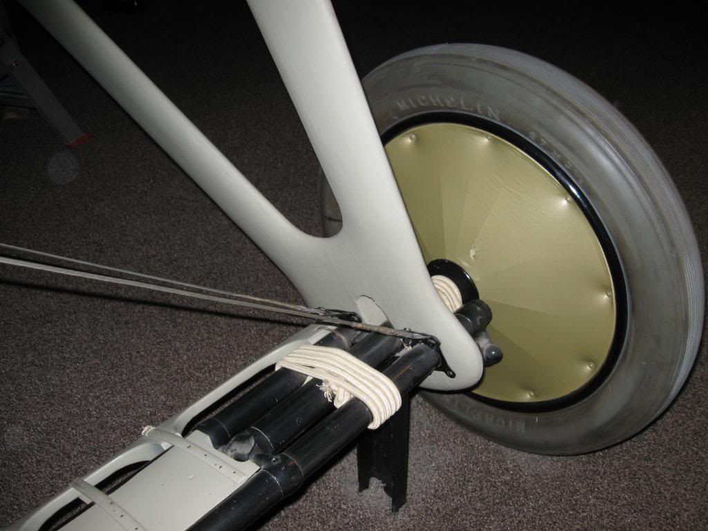

Poniżej masz jak to zrobili w SPADzie:
111.jpg [ 462.83 KiB | Przeglądane 21903 razy ]
IMG_0413.JPG [ 103.09 KiB | Przeglądane 21903 razy ]

Dokładnie o to chodzi, tylko w Camelu półosie są długie przez co podwozie wydląda trochę koślawo.

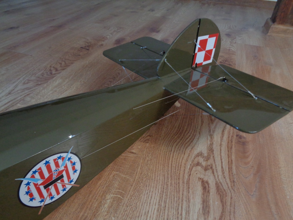

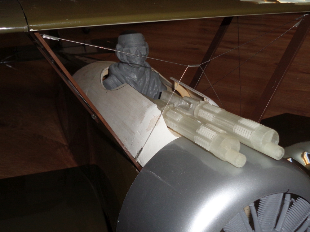

Dorobione podpórki płatów i olinowanie.
Końcówki linek zakończone są haczykami na sprężynkach.
Całość dobrze i stabilnie się trzyma. Upewnię się jednak dopiero przy oblocie.
c19.jpg [ 483.45 KiB | Przeglądane 21571 razy ]
c18.jpg [ 494.12 KiB | Przeglądane 21571 razy ]

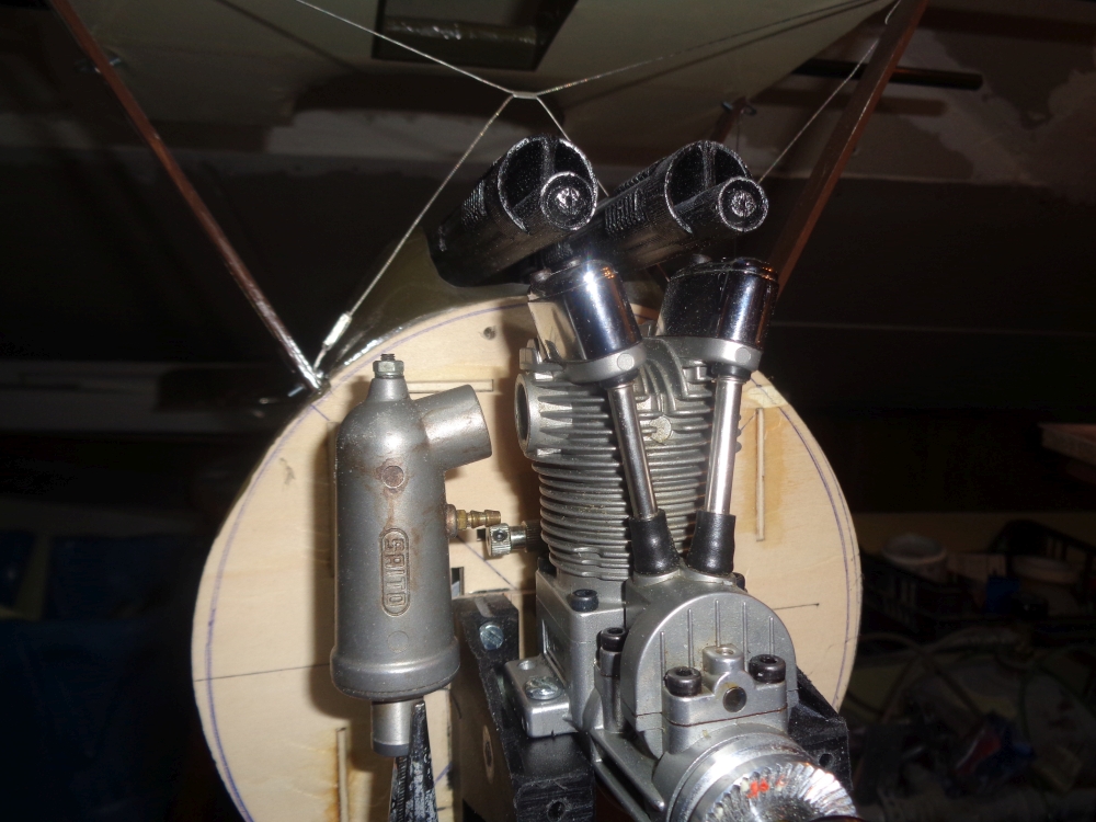

Mam mały problemik...silnik z tłumikiem wygląda tak
c16.jpg [ 461.95 KiB | Przeglądane 21571 razy ]
.....a ma być tak, prawie przy samym silniku, aby zmieścił się pod osłoną.
c17.jpg [ 463.36 KiB | Przeglądane 21571 razy ]
Jakiś pomysł jak to zrobić?
Myślałem nad kolankiem 90 st. + rurka silikonowa do poziomo ułożonego tłumika w dolnej części osłony.
I jeszcze jedno" pod karterem jest mosiężny króciec (widoczny na poprzedniej fotce) do czego on jest?
W asp jest coś podobnego, ale jest połączony z drugim przy cylindrze. Tutaj drugiego nie ma.

Robert króciec to odpowietrzenie skrzyni korbowej a co do kolanka to albo przeciąć i pospawać lub dorobić drugi, jaki jest gwint na końcach średnica i skok ??

Już po problemie. Tłumik zamocowany na odciętej końcówce kolanka + rurka silikonowa, która będzie wyprowadzona za maskę.
