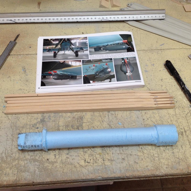

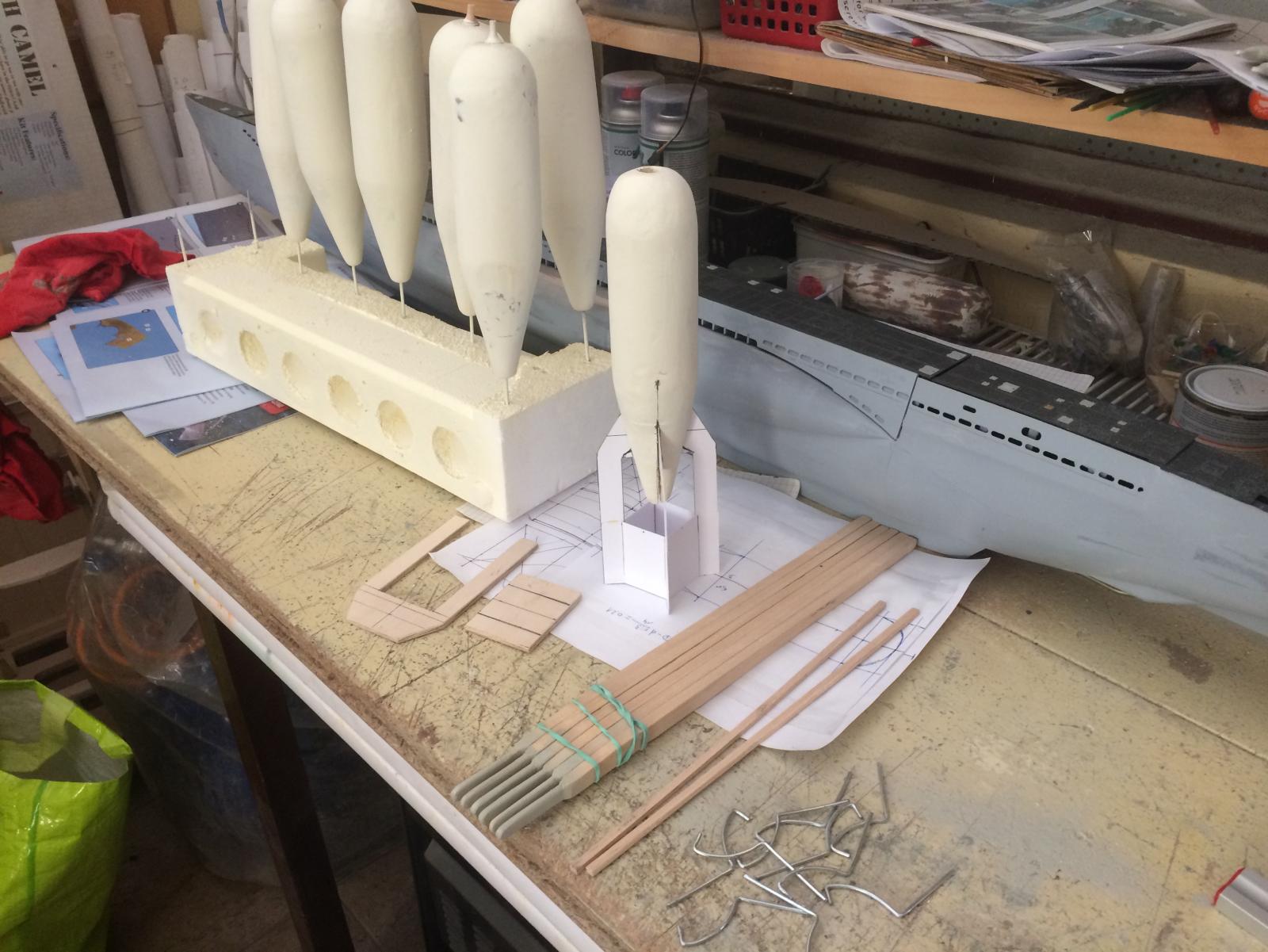

Decyzja zapadła i zamierzam zrobić sobie wreszcie mego wymarzonego "Pociaka". Wreszcie, bo wydaje mi się, że może już na tyle nauczyłem się kleić różne listewki, że i temu wyzwaniu podołam. Wyzwanie jest spore, jak i sam ewentualny przyszły model, bo ma mieć aż 2,85 m rozpiętości i jeszcze takiego dużego nigdy nie kleiłem. Poprzeglądałem moją dokumentację, a wczoraj rozkładałem też płachty powiększonych już planów. Takie te dokumenty są:
post-16-0-83209200-1484481909_thumb.jpg [ 81.55 KiB | Przeglądane 24315 razy ]
post-16-0-52421400-1484481997_thumb.jpg [ 72.28 KiB | Przeglądane 24315 razy ]

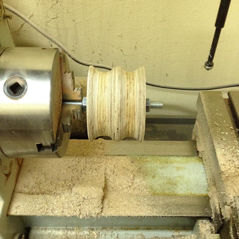

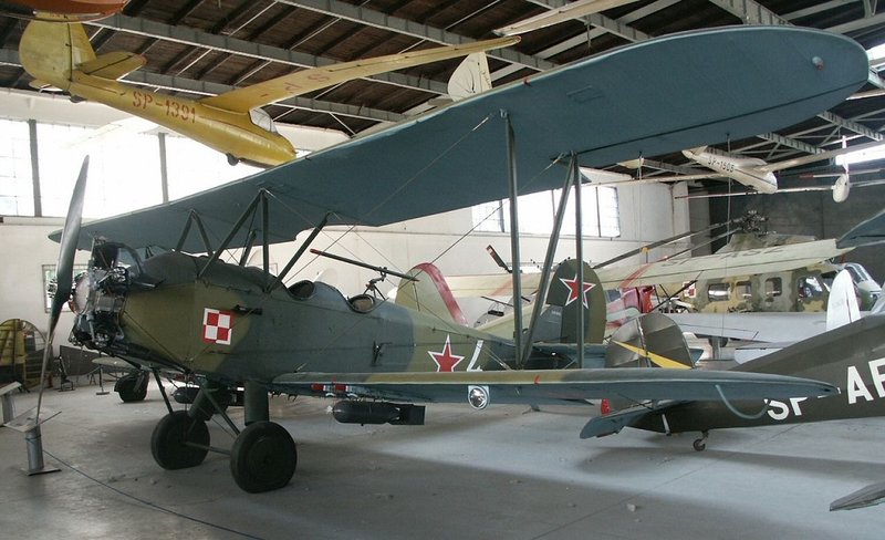

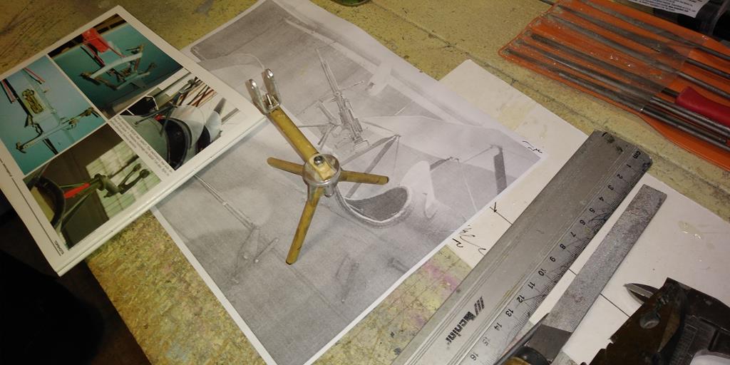

A tutaj jednostka napędowa i chociaż to nie jest kopia silnika M-11D, a tym bardziej Mokki z "Pociaka" śp. Pana Marka Szufy, to mam nadzieję, że w mojej pół makiecie się dobrze spisze.
post-16-0-03177600-1484482160_thumb.jpg [ 65.88 KiB | Przeglądane 24315 razy ]
Najpierw będę zajmował się kadłubem, bo to "kręgosłup" modelu, później resztą. Ale już także teraz mam np. zupełną pustkę konstrukcyjną, co do sposobu mocowania obu płatów, z których górny będzie się składał z trzech części, a dolny z dwóch, albo też nie będzie dzielony. Bardzo by mi się przydał namiar na wykonawcę tego "Pociaka" , którym latał Pan Szufa. Może by mi ten Modelarz pomógł, dzieląc się doświadczeniem? Może któryś z Kolegów zna go osobiście i mógł by Mu szepnąć dobre słówko w mej sprawie?

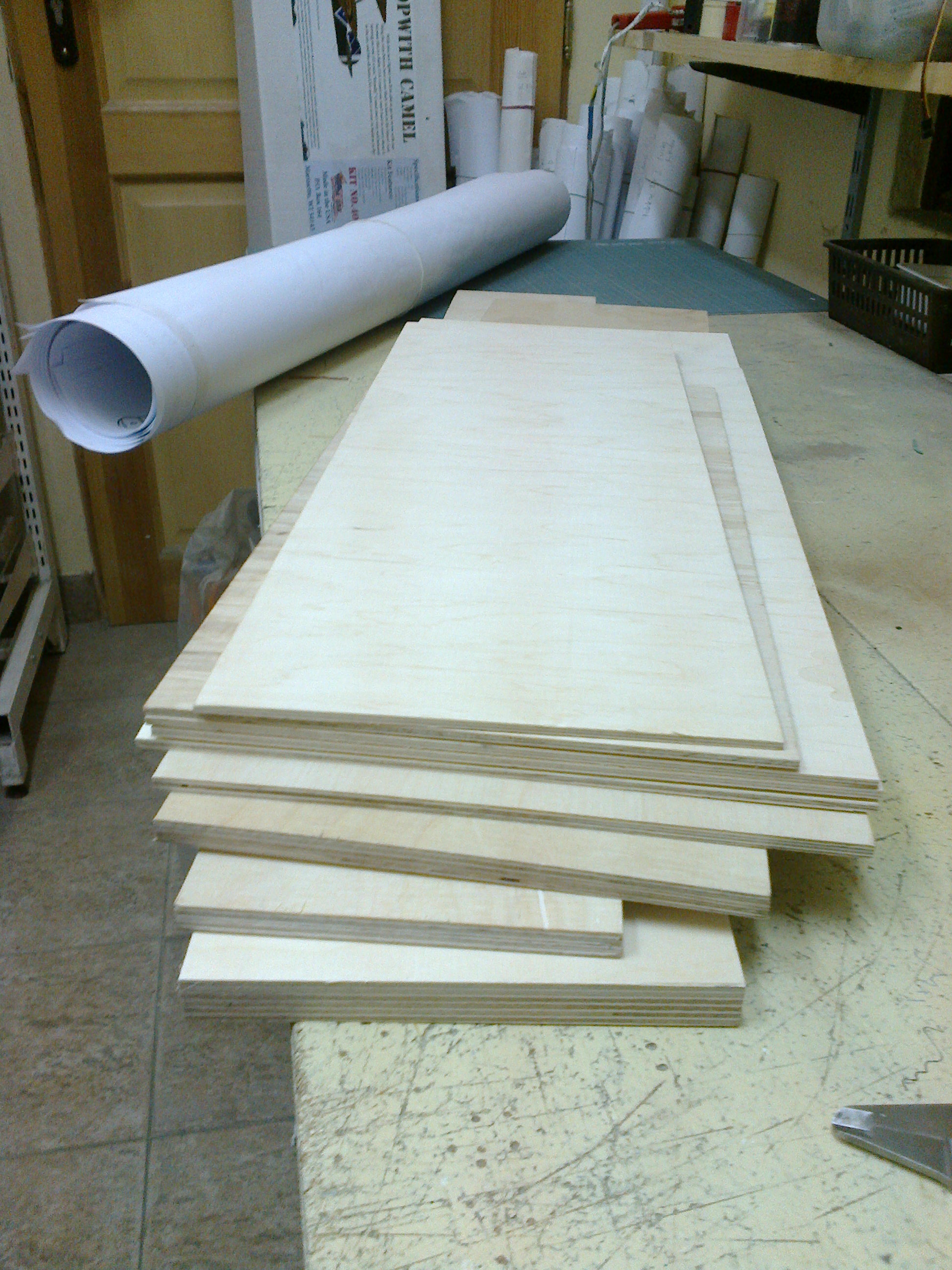

Rozpoczynając zamieszczanie relacji z budowy tego modelu, chciałbym zaznaczyć, że w relacji oryginalnej, zamieszczanej do czerwca ubiegłego roku na innym forum, dokonałem poprawek stylistycznych, gramatycznych i dokonałem wielu skrótów z nadzieją, że będzie się to Kolegom lepiej czytało. Wszystko , co teraz tu napiszę, będę dla odróżnienia pisał kursywą.
Rozmawiając z Tobą Wojtku /Mecenas/ miałem na myśli materiały drzewne /drewniane/, z których będę się starał zbudować ten model. Dzisiaj poszedłem "na całość" i powieliłem dwa arkusze obrazujące kadłub razy dwa, czyli mam teraz do dyspozycji 6 szt. arkuszy kadłuba. To powielenie kosztowało 33 PLN, a tak się prezentuje jeden z nich po rozłożeniu na podłodze:
b1.jpg [ 168.78 KiB | Przeglądane 24100 razy ]
"Pomagaczka " zaciekawiona też musiała to coś "obadać"
Byłem też w Castoramie, gdzie za całe 42 PLN obkupiłem się w sklejkę "lotniczą". Będzie, jak znalazł, do wycinania solidnych wręg i ściany ogniowej.

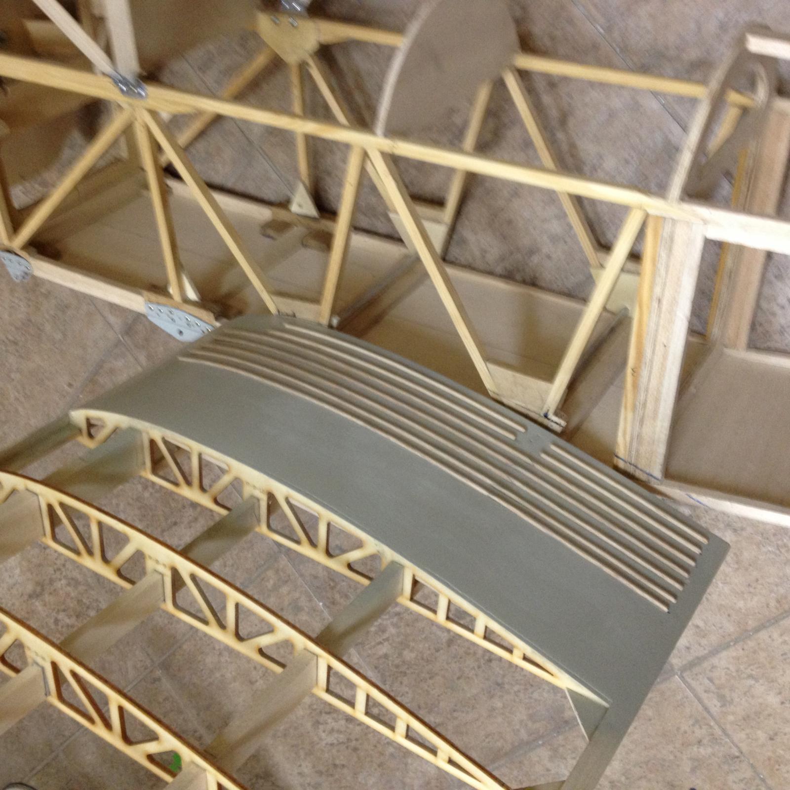

Dzisiaj nadal obrabiałem te przednie wręgi, w tym jedną, osobiście dorysowaną, na której będzie wisiała "gwiazdeczka", z odpowiednim skłonem i wykłonem. Zrobiłem w niej otwory i przykręciłam łoże. No, cud - miód! Ale nadal szkoda "kliszy" na fotki, bo wręgi, jak to wręgi. Banał. Celowo robię te różne dygresje, najczęściej całkiem głupie , aby jakoś urozmaicić samo to klejenie i kombinowanie z modelem. Bo też i całe to moje obecne modelowanie, to absolutna zabawa, z której mam mieć "fan" i nic ponadto. Nikomu niczego udowadniać nie muszę, żadnych aspiracji zawodniczych nie posiadam i jedyne co, to pytanie do siebie samego, czy i na ile dam radę? Tak więc możecie tu pisać swobodnie, na tematy około modelowe i nie tylko. "Papier" jest cierpliwy, internet też, no chyba, że jakiś mod uzna inaczej. No, tak, ja tak też mogę uznać, ale wtedy najwyżej , po konsultacji z autorem, wpis wykasuję. Zamówiłem dzisiaj w jednej hurtowni arkusz sklejki "lotniczej" 3 mm i wyobraźcie sobie, że na fakturze pozycja "pakowanie towaru" była prawie tożsama z wartością zamawianej sklejki!!! Normalny szok! No to by było dzisiaj na tyle.
• 1
Napisano 25 Stycznia 2017

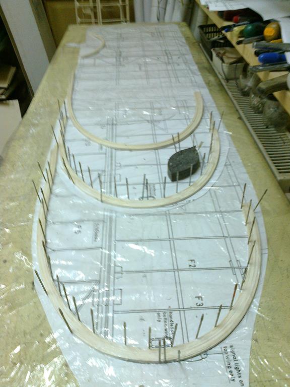

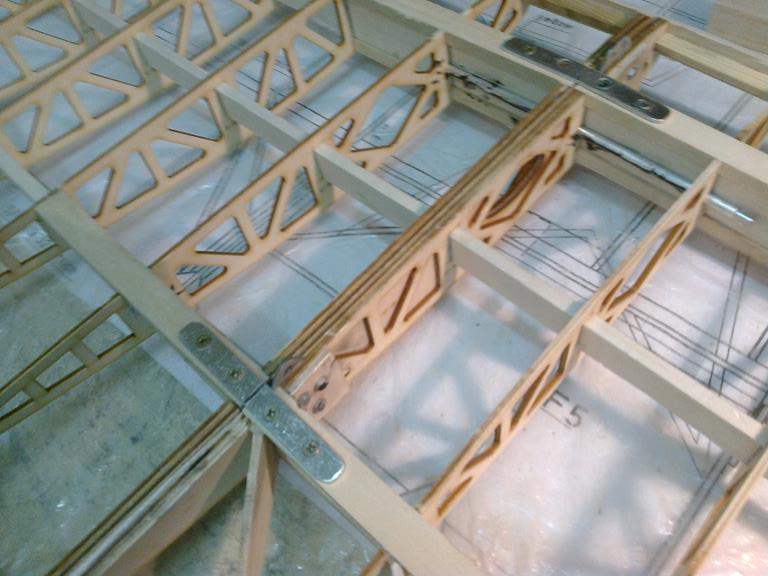

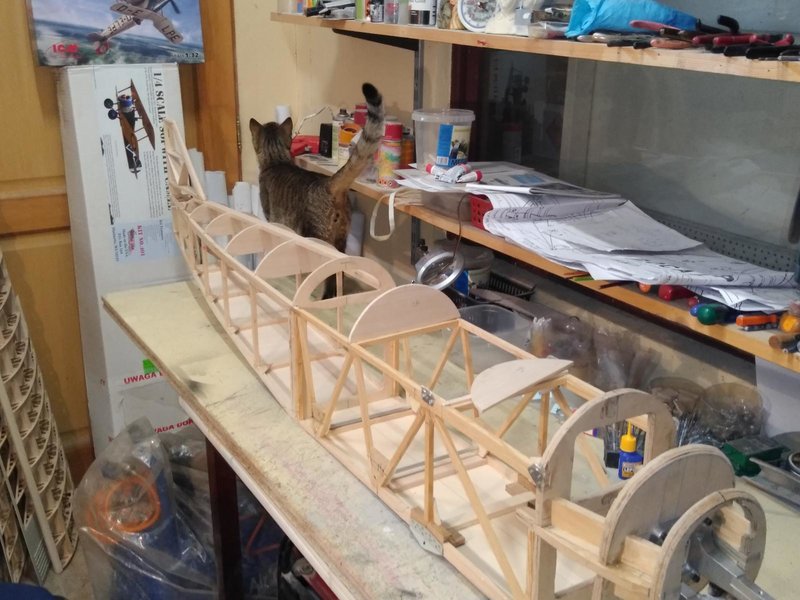

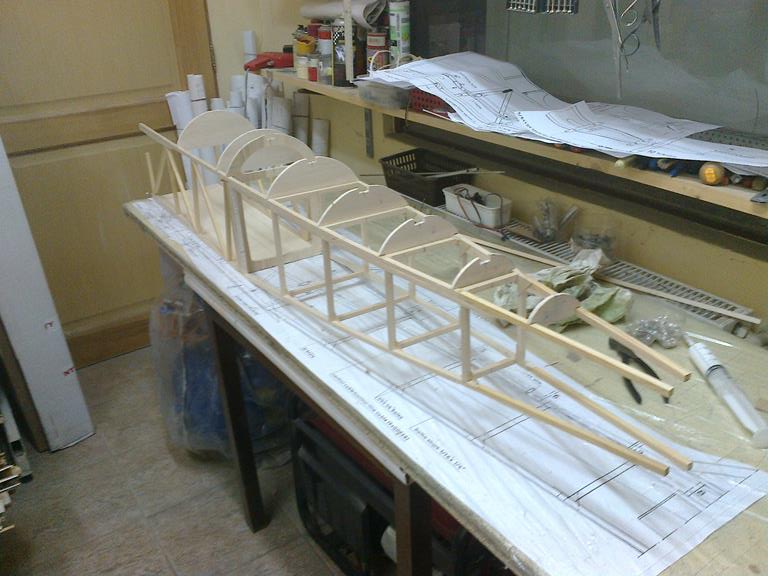

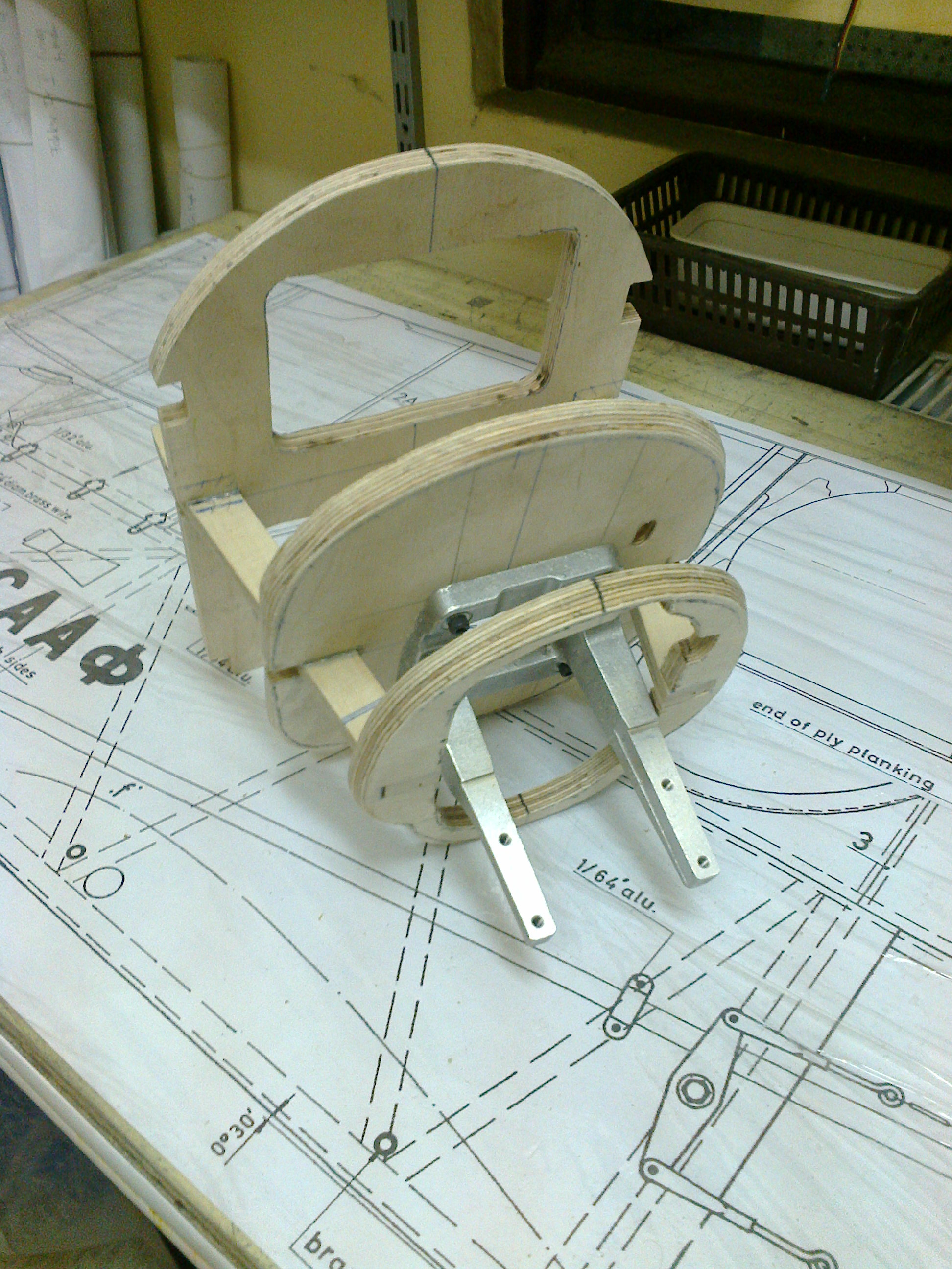

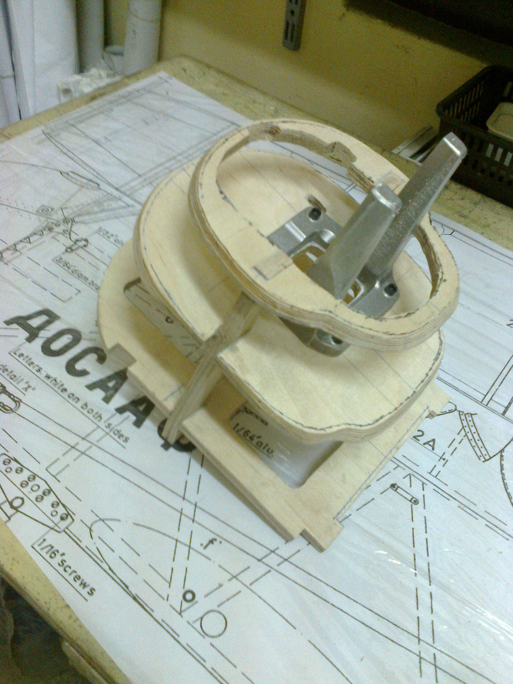

No więc posklejałem w całość te trzy pierwsze wręgi, a jako, że lubicie oglądać obrazki, to je udostępnię. A co mi tam?...
b3.jpg [ 934.06 KiB | Przeglądane 24100 razy ]

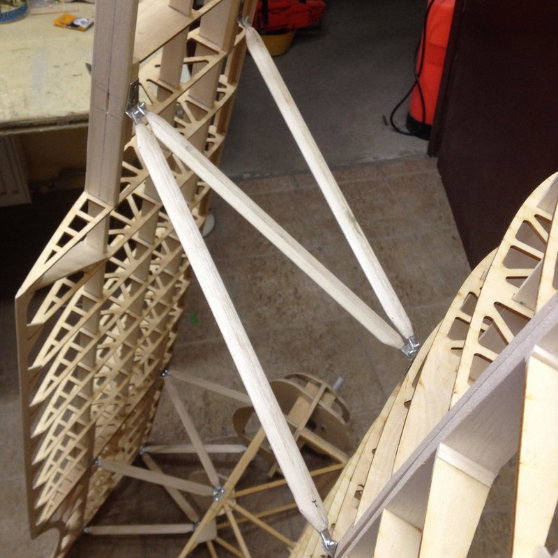

Na razie to tylko połapane na podłużnicach i trzyma się "na słowo honoru", ale będzie dalsze doskonalenie.

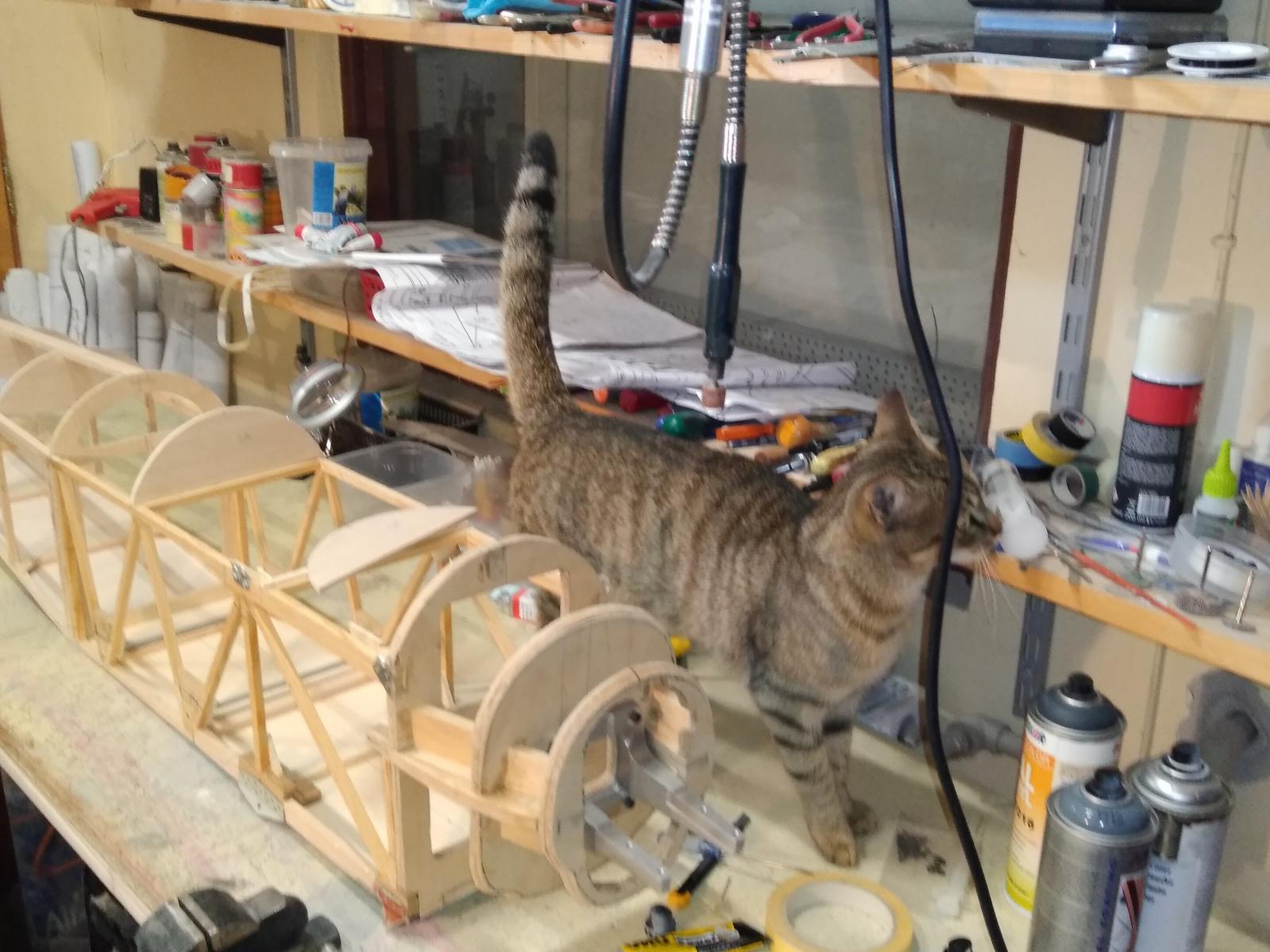

b4.jpg [ 943.47 KiB | Przeglądane 24100 razy ]
Te nakrętki z kolcami osadzone już na sztywno na żywicy i łoże trzyma się mocno deski.
b5.jpg [ 905.44 KiB | Przeglądane 24100 razy ]
Skłon i wykłon , jak na obrazku i myślę , że będzie dobrze.

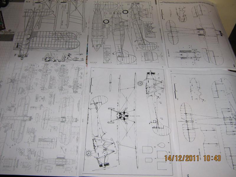

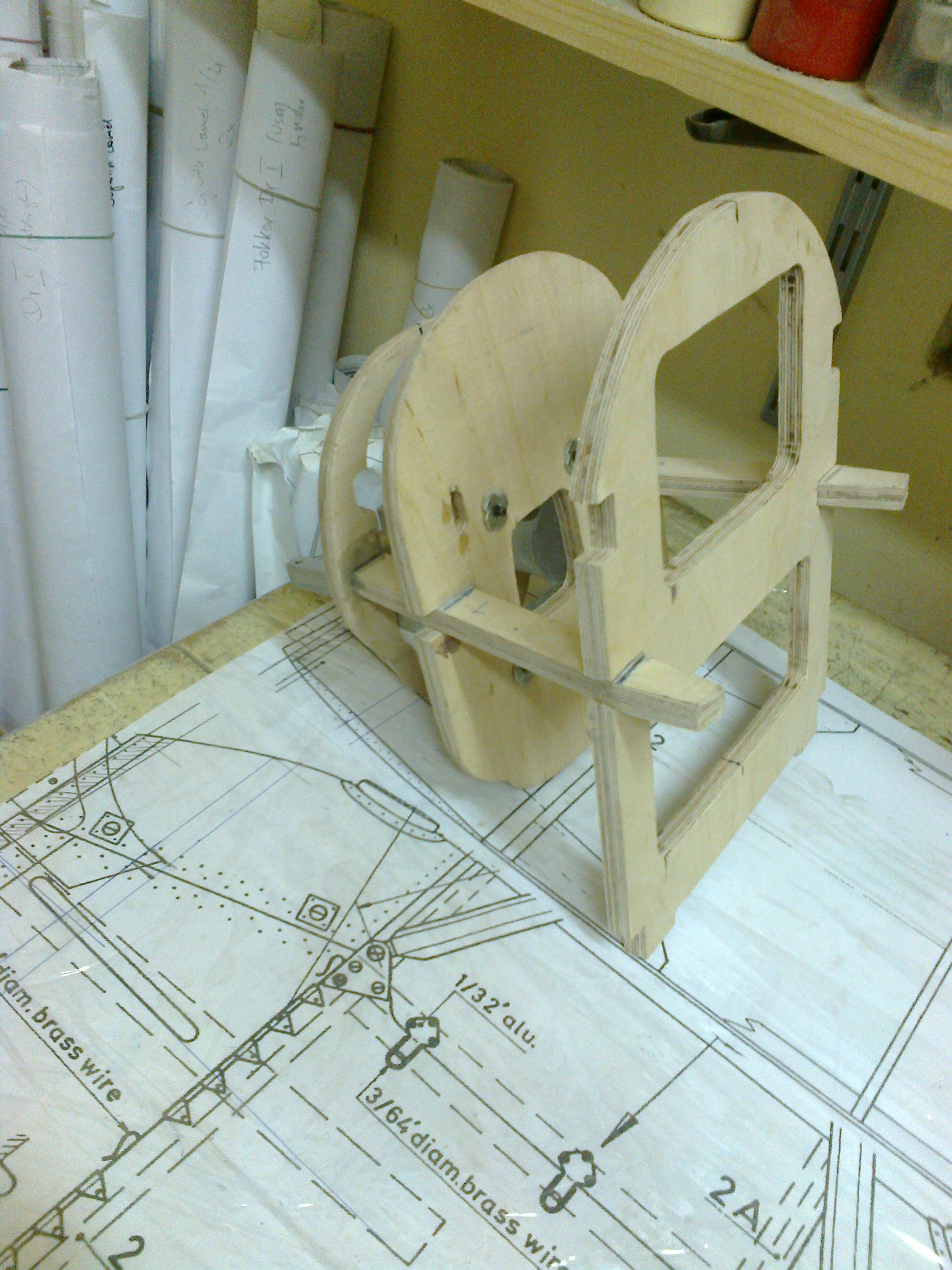

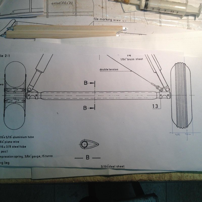

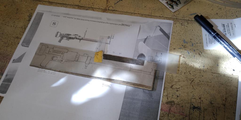

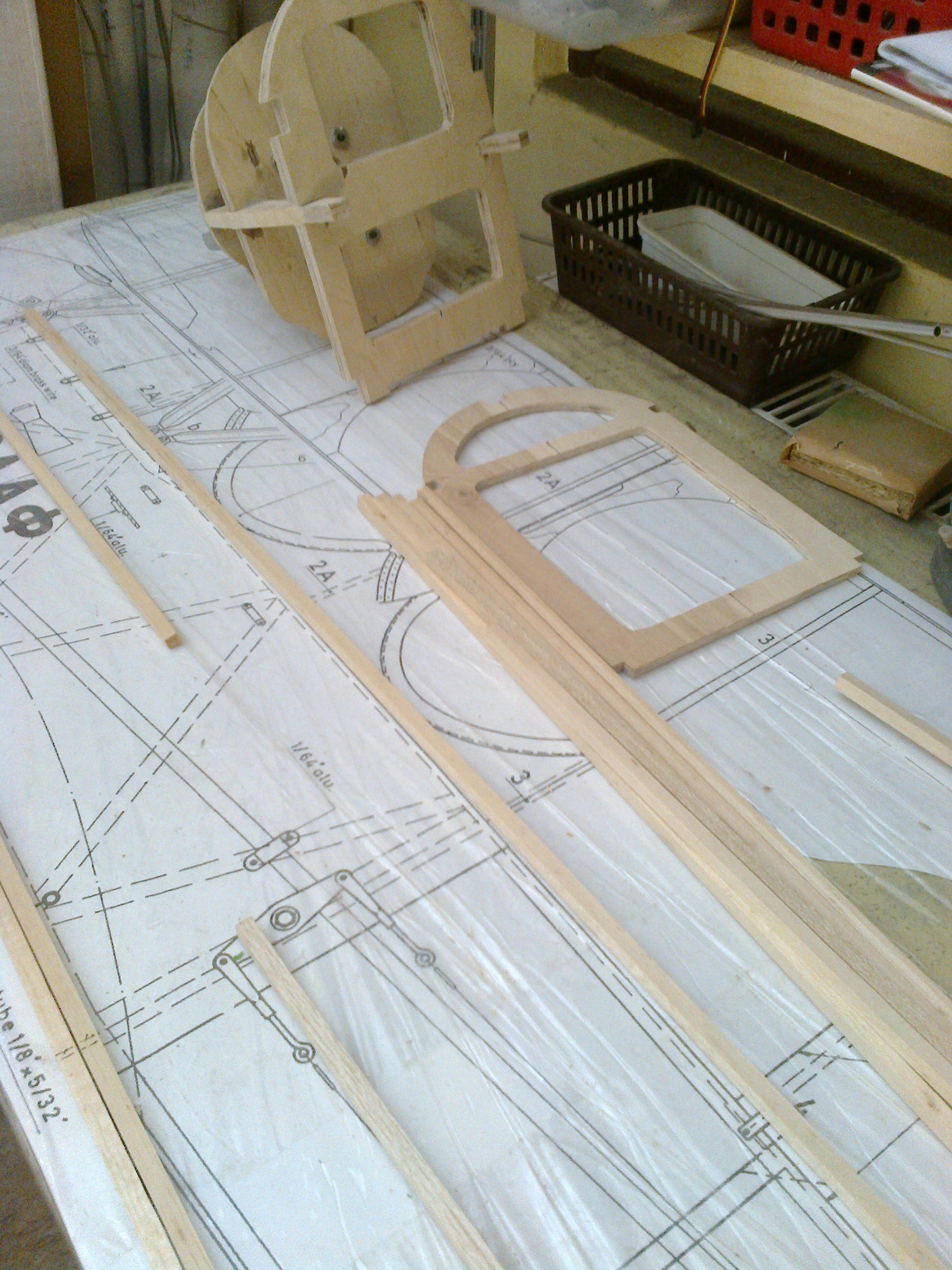

Czym dłużej wpatruję się w te moje plany wykonawcze, tym więcej widzę i rozumiem. Np. rozgryzłem sposób mocowania dolnych kawałków skrzydeł do kadłuba, jak również sposób mocowania górnych połówek do centropłata. Dla porządku powiem, że nigdy nie uczono mnie czytania rysunków technicznych, a te dwie lekcje w liceum w tym temacie, to było jednak stanowczo zbyt mało.
Takie są te plany na stole i "klocki" które samemu wycinam:
b6.jpg [ 929.92 KiB | Przeglądane 24038 razy ]
b7.jpg [ 91.18 KiB | Przeglądane 24038 razy ]
Mam nadzieję , że wieczorkiem znowu coś porobię.

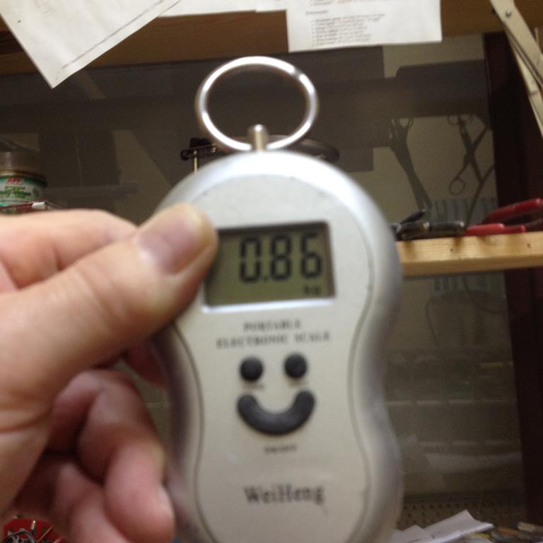

Dokleiłem też pół wręgi oraz górną listwę je łączącą i teraz waży to tyle:
b16.jpg [ 60.35 KiB | Przeglądane 23853 razy ]

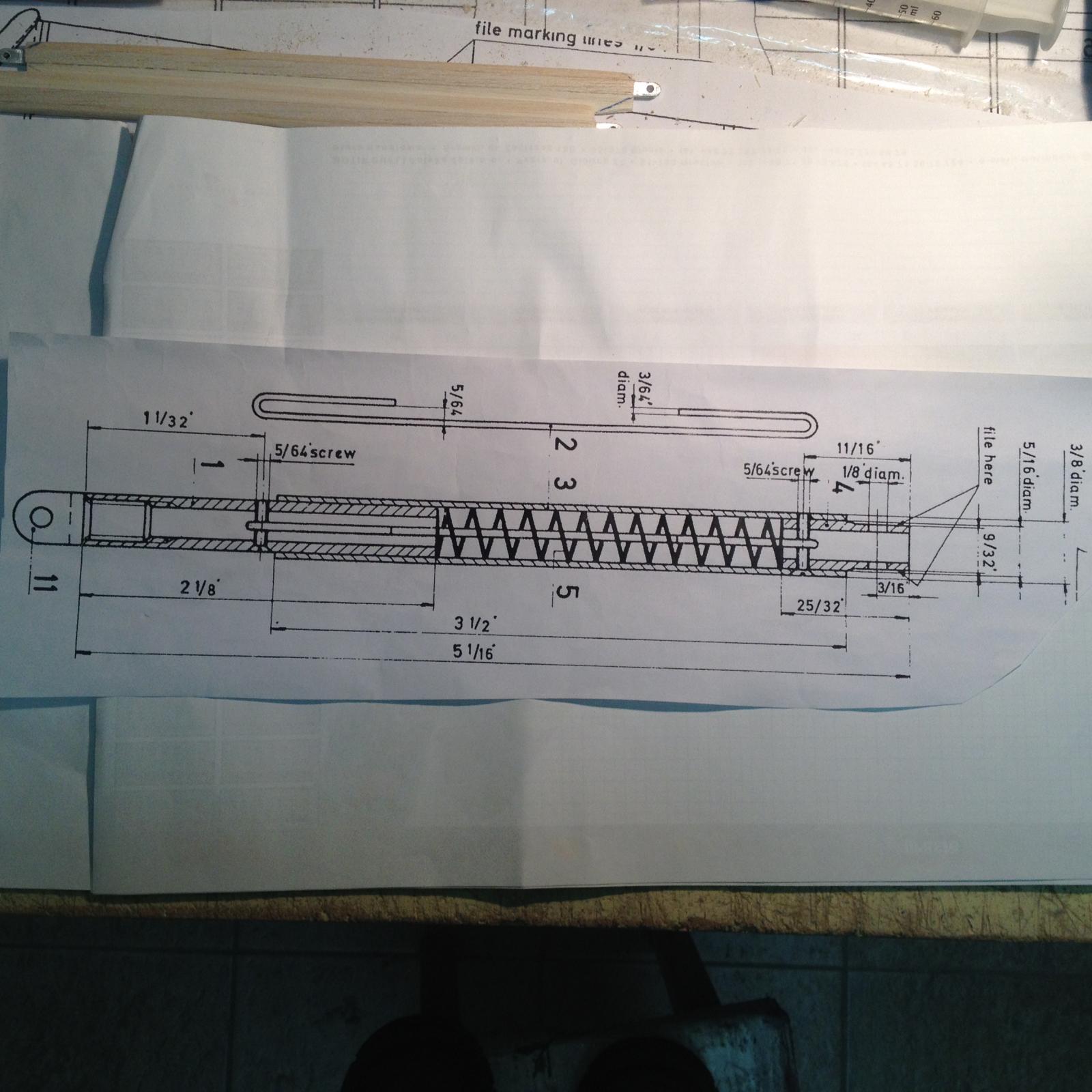

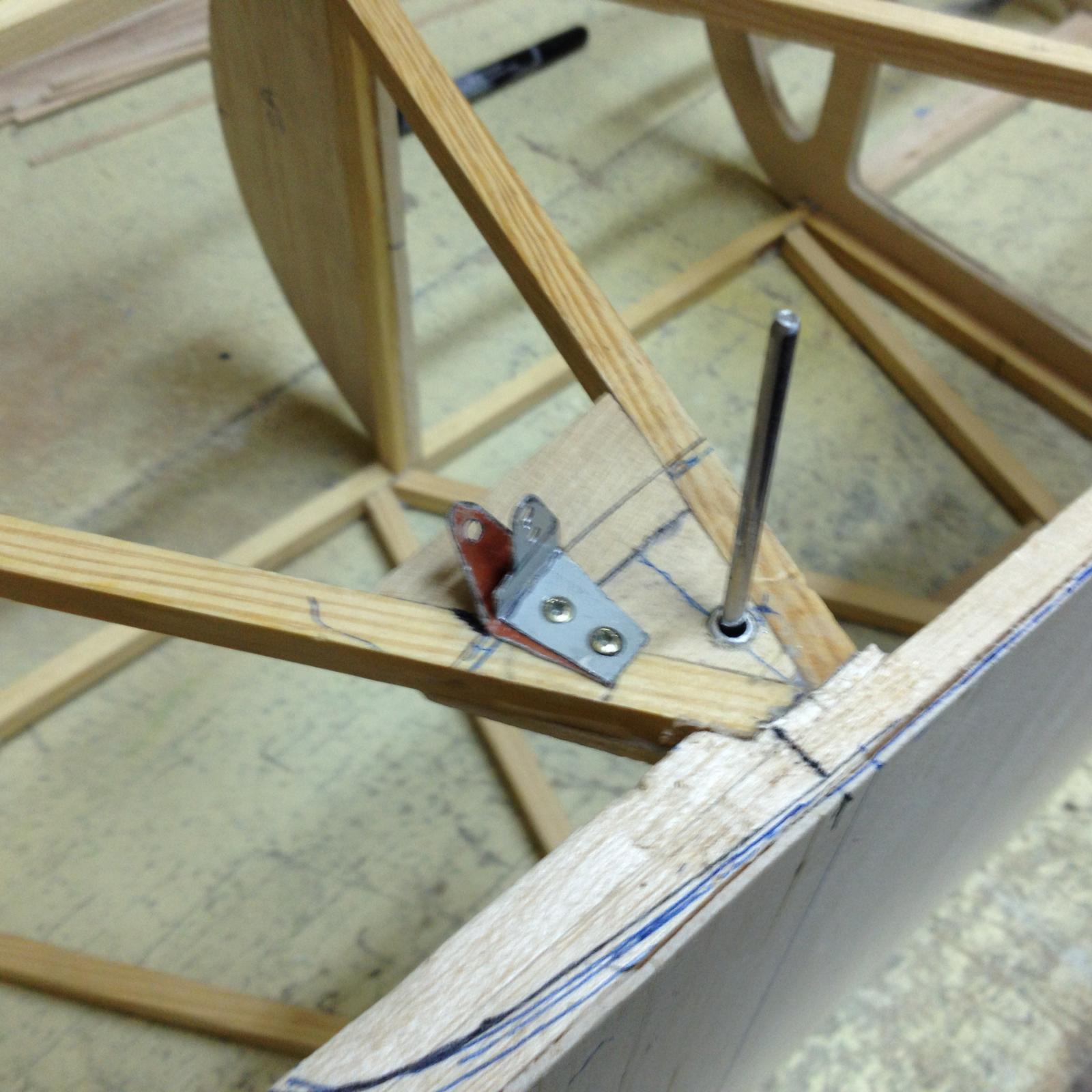

Kolejne zajęcie to wykonanie płozy ogonowej i jej zamocowanie. Obrazki z planów na ten temat sobie pooglądałem, ale zrobię to podobnie, jak w Fokkerku. Z zewnątrz zaś będzie, jak w oryginale.
Napisano 3 Lutego 2017
W środę starałem się zrobić , podobnie jak kolega z równoległego tematu o Moranie, płozę ogonową do mego modelu. Chciałem by była zbliżona do oryginału i odpowiednią fotkę znalazłem w książeczce ze zdjęciami tego samolotu wydaną przez MLP. Taka ta płoza jest w oryginale:
b17.jpg [ 54.31 KiB | Przeglądane 23853 razy ]
a mi udało się zrobić taką:
b18.jpg [ 52.56 KiB | Przeglądane 23853 razy ]
jak również zrobić po swojemu amortyzację do niej. Wkleiłem tę wręgę, jak również wręgę ostatnią, czyli 9-tą, będącą częścią statecznika pionowego:
b19.jpg [ 48.16 KiB | Przeglądane 23853 razy ]

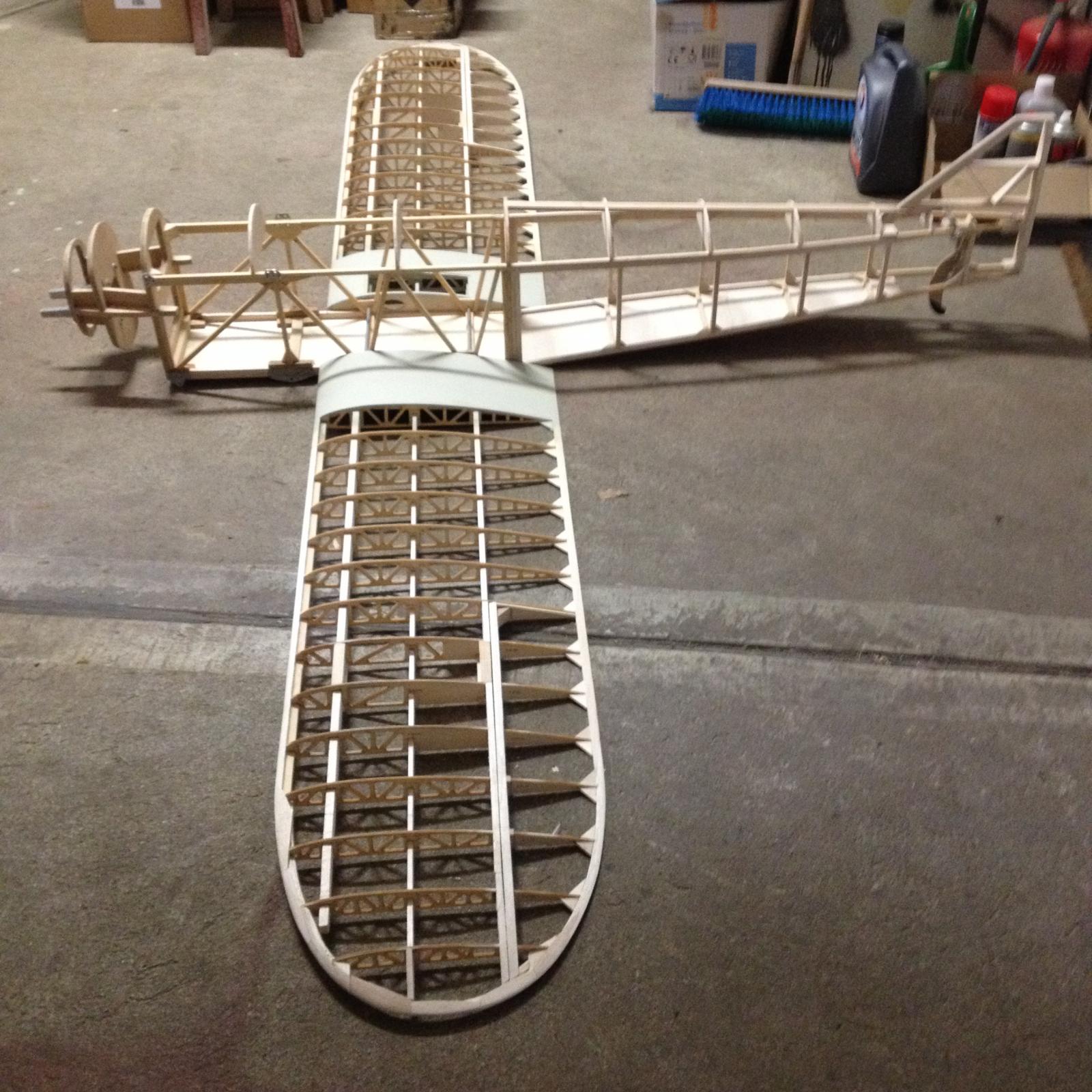

Znowu drobny kroczek do przodu:
b25.jpg [ 68.83 KiB | Przeglądane 23811 razy ]
Prawa strona usterzenia "wylamelkowana", druga też będzie. Nudne to i mało satysfakcjonujące. Ale tak to jest. Byle do wiosny.

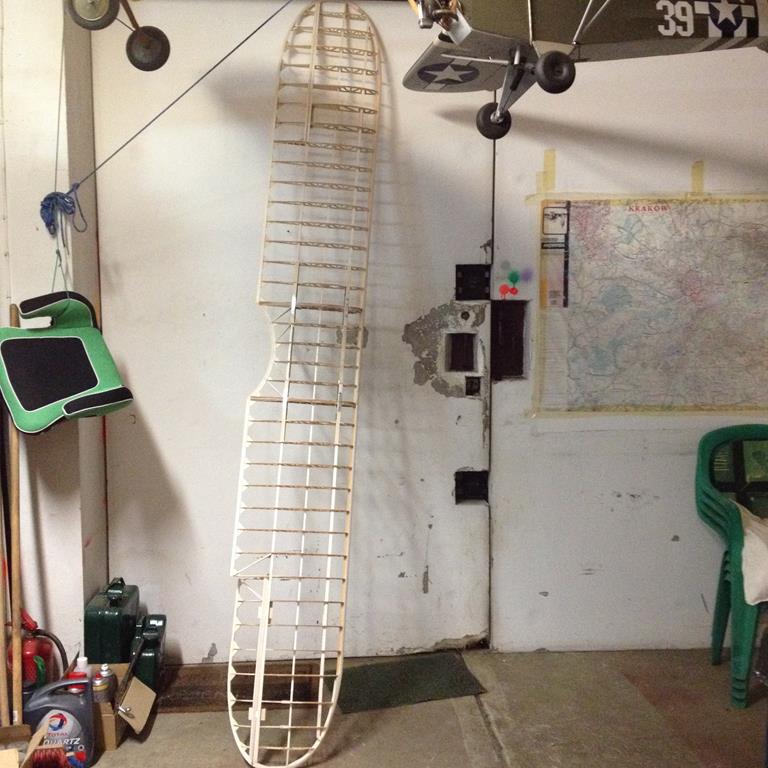

czyli przednia część żeberek w bloczku już gotowa i czeka na dźwigar balsowy 6 x 12 , tylna część żeber też wycięta i pójdzie w bloczek w nast. kolejności. Lamelki zespolone z nośną listwą sosnową a ster kierunku już oszlifowany i gotowy do "uzawiasowienia" Waży tyle, co kot napłakał:
b27.jpg [ 50.17 KiB | Przeglądane 23811 razy ]
Ale właśnie tak te deczka zbierają się do kupy i dają MASĘ !

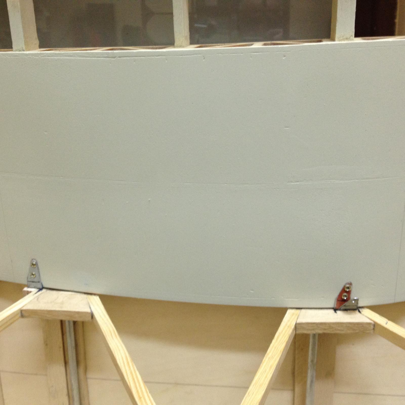

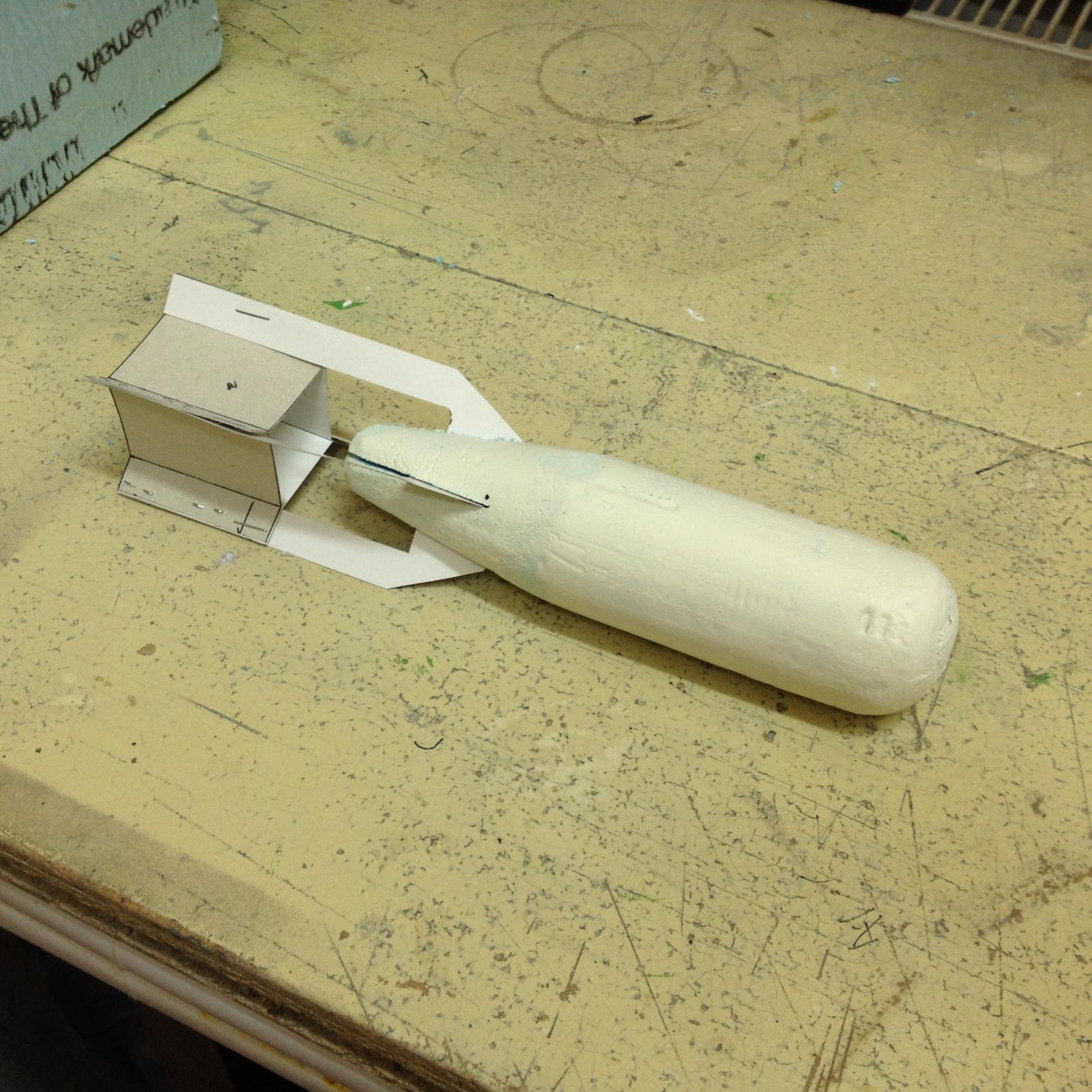

Nikt nie słyszał, nikt nie widział, więc ewentualnie samemu trzeba będzie zrobić taką strzelbę. Posklejałem też wczoraj te "dwie listewki" /kto wie, to wie o czym mowa/ i służę uprzejmie nowymi fotkami:
b29.jpg [ 65.68 KiB | Przeglądane 23811 razy ]
Tak te dwie i pozostałe listewki wczoraj się miały , a dzisiaj wstępnie oszlifowałem statecznik poziomy i nie omieszkałem sobie wszystko przymierzyć z kadłubkiem:
b30.jpg [ 86.72 KiB | Przeglądane 23811 razy ]
i z drugiej strony:
b31.jpg [ 90.24 KiB | Przeglądane 23811 razy ]
Teraz te dwie połówki steru wysokości też trzeba oszlifować, ale już mi się nie chce. Świeci wreszcie słońce, wieje lekki wietrzyk od wschodu, więc trzeba przewietrzyć trochę płucka od pyłu balsowego.
Napisano 12 Lutego 2017
No więc ster wysokości wstępnie oszlifowany i całość załadowałem na kadłub i zważyłem. Wyszło 0,75 kg, co razem z tą przednią częścią kadłuba wraz z łożem, razem daje 1,58 kg. Przybywa tych kilogramów.

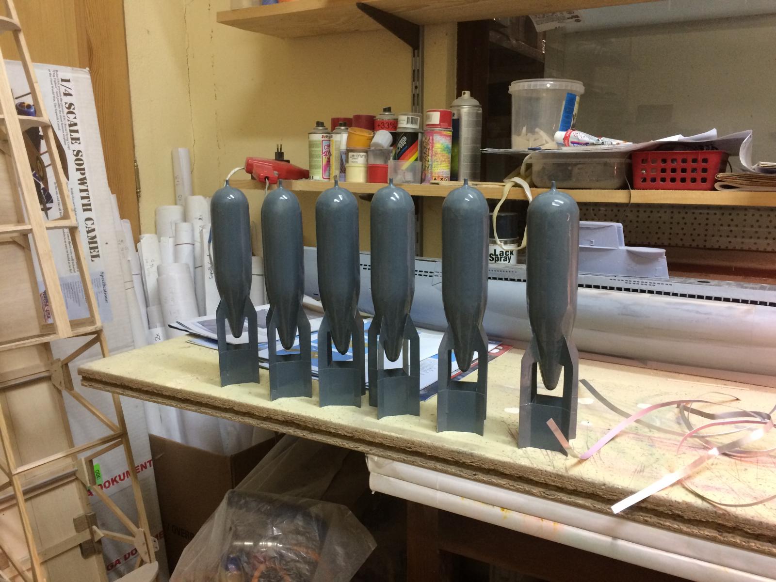

jednakże zanim zacznę te wszystkie porządki wiosenne /np. wyzbieranie dużej ilości szyszek świerkowych, które wzięły i pospadały na trawkę, zamiast np. odlecieć w kosmos/, jeszcze ostatnimi podrygami wziąłem się za cięcie lamelek:
b36.jpg [ 68.2 KiB | Przeglądane 23727 razy ]

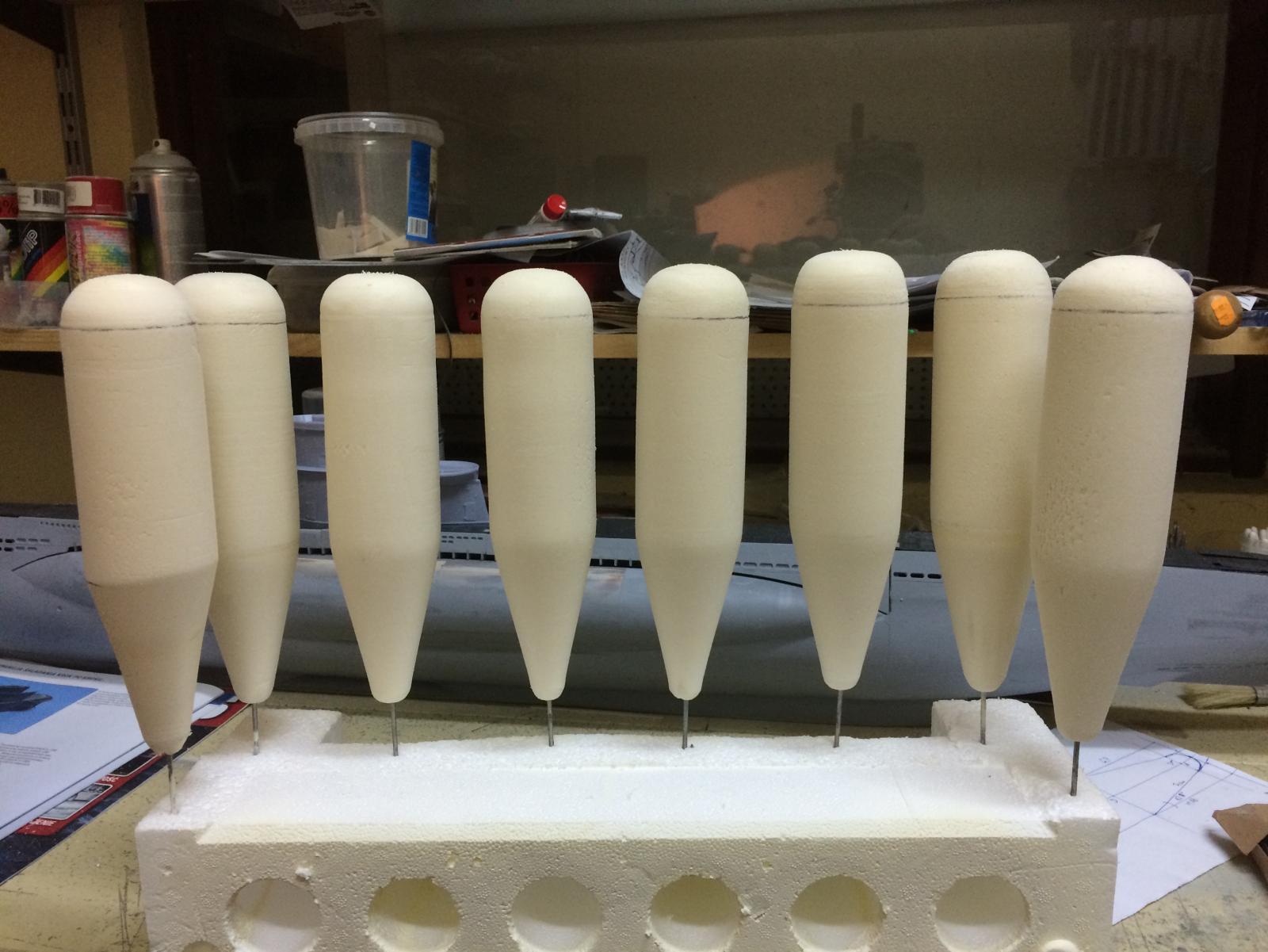

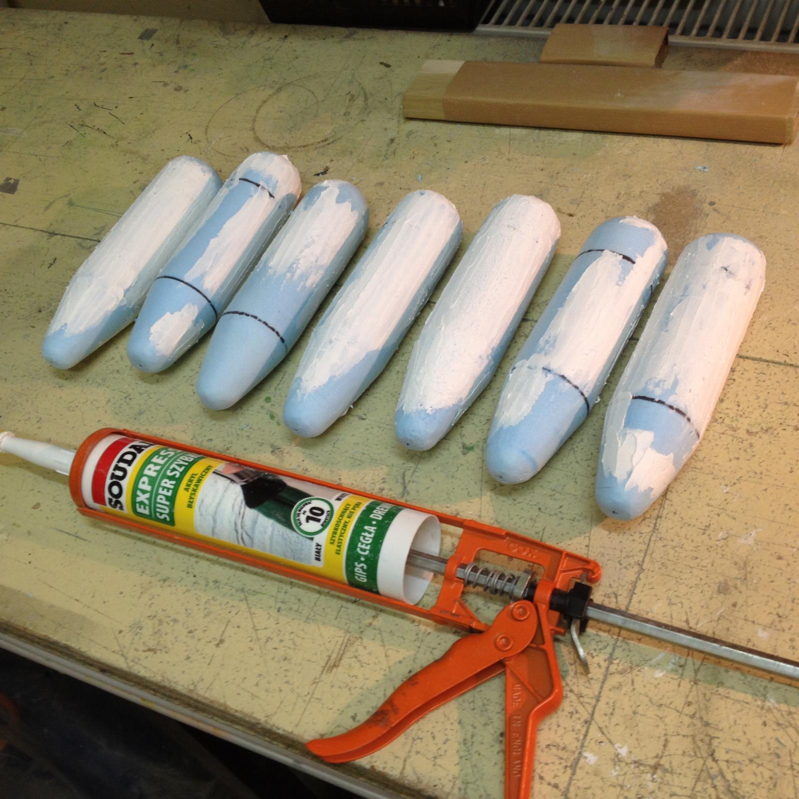

i w końcu pociąłem, chociaż nie wiem, czy ta ilość mi wystarczy:
b38.jpg [ 71.91 KiB | Przeglądane 23727 razy ]
Ta szmata pod spodem uroku warsztatowi nie dodaje, natomiast jest wielce przydatna, chociażby do usuwania nadmiaru kleju. Bo też i zacząłem sobie kleić końcówki płatów i kształtkę centropłata w baldachimie:
b35.jpg [ 66.16 KiB | Przeglądane 23727 razy ]
I takich końcówek trzeba wykonać sztuk 4 i może jeszcze "damy radę"

Napisano 18 Lutego 2017
Witojcie, Panocki!

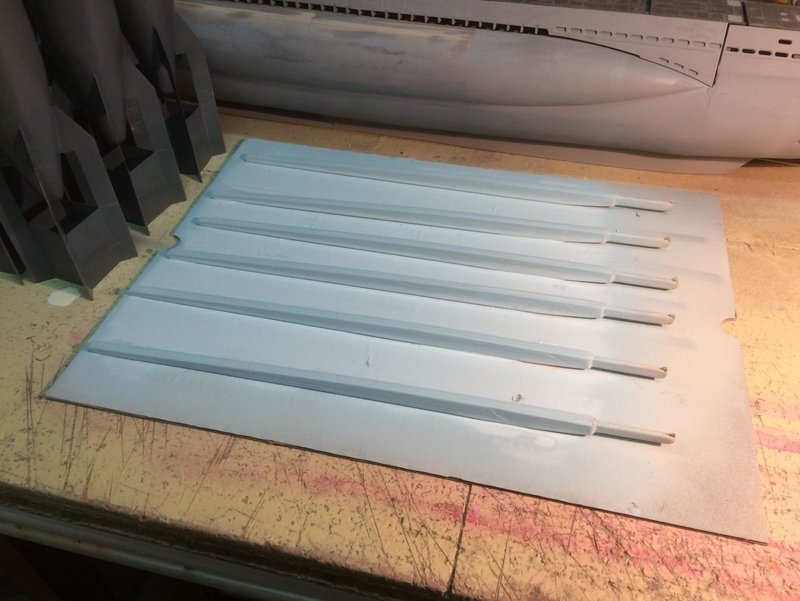

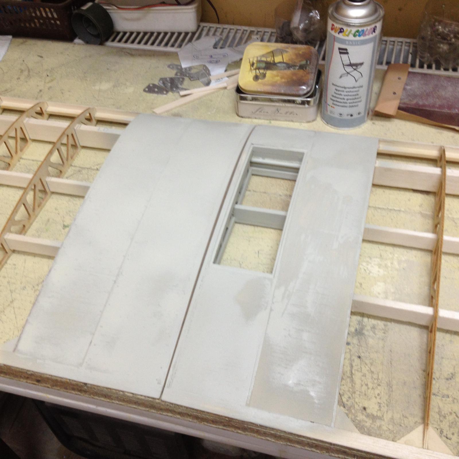

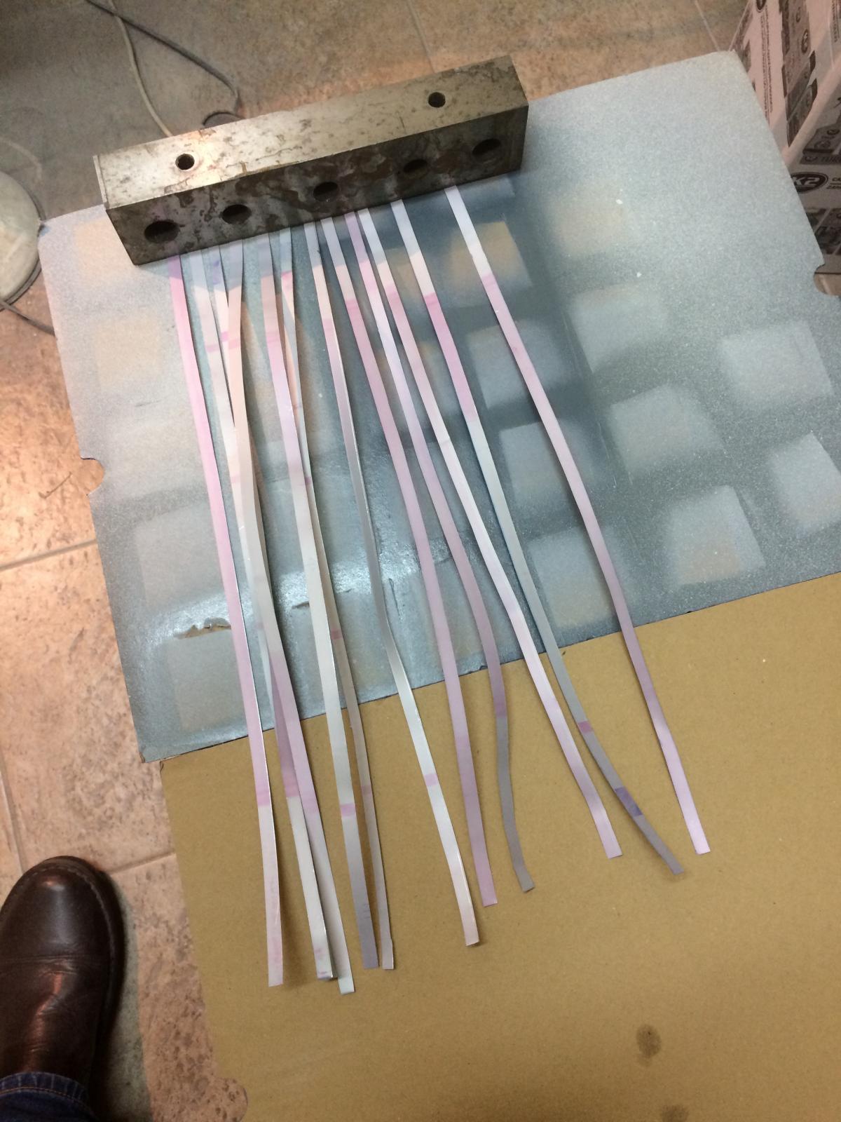

Odkleiłem lamelki od foliowego podłoża i poukładałem to na kupkę wraz z przyrządami pomiarowymi, aby dawało to choć przybliżony obraz "ogromu".
Linijka metrowa "zaczyna" się w podłużnej osi symetrii skrzydła, później linijka 30 cm i kątownik, którego krawędź "kończy" się na 142,5 cm. Lamelki na standardowej podkładce "Olfy" a i płytka się znalazła:
b40.jpg [ 82.66 KiB | Przeglądane 23678 razy ]
Plan przy obróbce powiększającej ten w 1 : 6 dał skrzydło w niewłaściwym wymiarze rozpiętości i tutaj widać dokładniej, dokąd ono będzie sięgało:
b41.jpg [ 95.62 KiB | Przeglądane 23678 razy ]
Te lamelki mające teraz grubość ok. 5 mm, od strony natarcia będą połączone z listwą sosnową 10 x 5 idącą środkiem noska w żebrach głównych, a sam nosek będzie przyklejony do żeber i tej listwy, a nast. obrobiony do właściwego kształtu natarcia. W miejscu przechodzenia noska w łuk końcówki, lamelki będą z obu stron oklejone balsą do grubości noska. Od strony spływu lamelka i listwa balsowa będą obrobione od grubości 5 mm prawie do zera, chociaż nie do "żyletki".

Wczoraj wziąłem się za hurtową produkcję skrzydeł Po wyschnięciu czwartej końcówki, oszlifowałem je i złapałem w bloczek, a nast. dokładnie obrobiłem do kształtu z planów. Tak to wyszło:
b44.jpg [ 81.61 KiB | Przeglądane 23678 razy ]
i gdyby nie konieczność przedłużania listew sosnowych, które będą w nosku, wszystkie cztery obrysy były by gotowe:
b45.jpg [ 75.27 KiB | Przeglądane 23678 razy ]

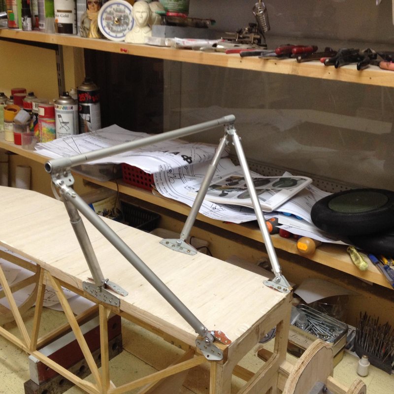

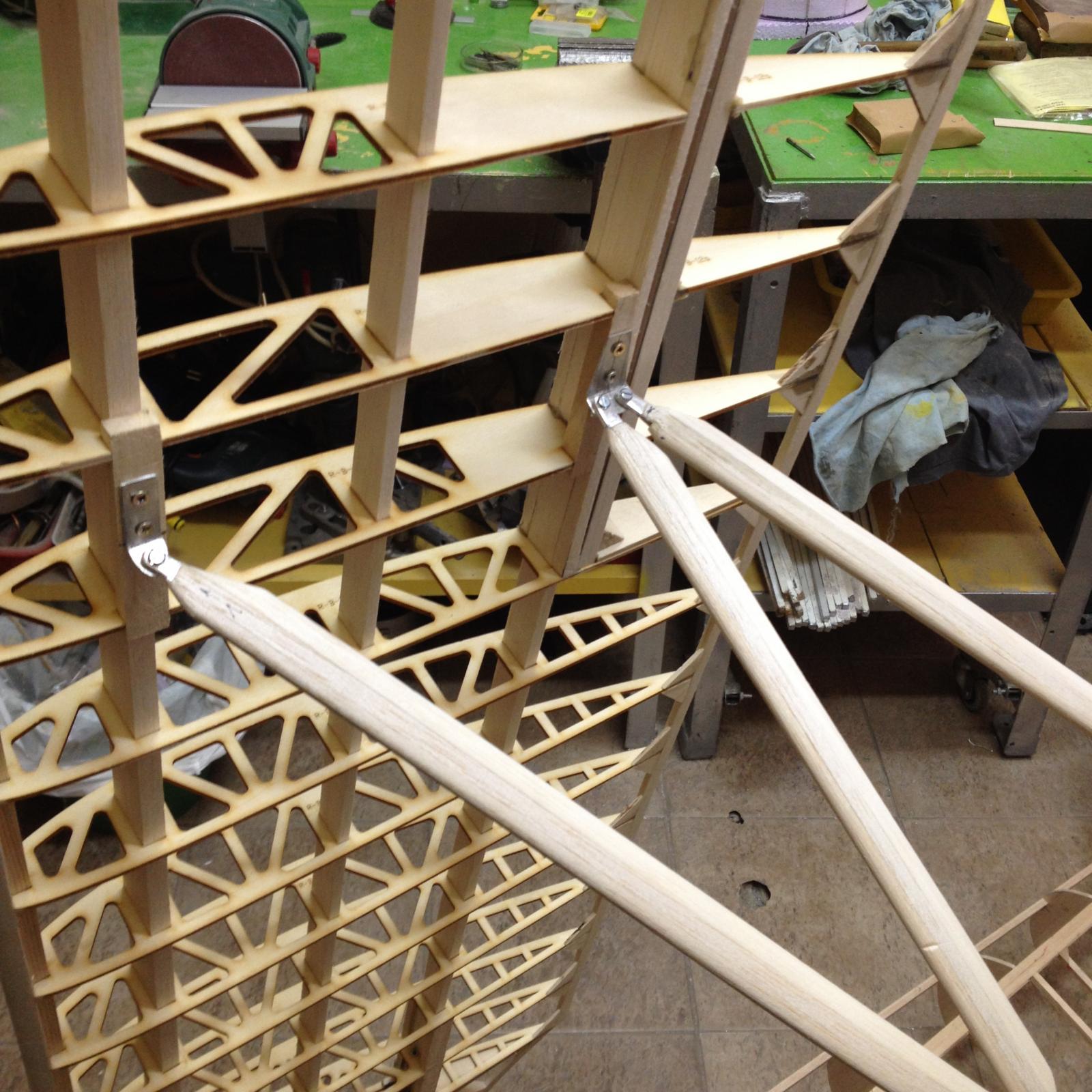

Tomku! Rurki będą w skrzydłach, baldachimie i w kadłubie i zupełnie ich widać nie będzie. Będą za to widoczne nakładki /dzisiaj wykonane w ilości 6 szt./ z tego "cudownego" metalu, służące do trwałego zespolenia skrzydeł z baldachimem i kadłubem, które to najpierw potraktuję drobniutkim szmerglem, następnie zagruntuję spec, podkładem do "amelinum" z serii produktowej "Colormatic", oczywiście Motip-a, by w końcu pomalować to na właściwy kolorek. Jacku! Oczywiście, że te bagneciki z "trójki" bedą wyłącznie służyły do pozycjonowania skrzydeł. Napisałem, że do ich "centrowana", co może było błędnym wyrażeniem. A tak, poza tym, to drobne dziubactwo, nie warte rozpisywania się. Wojtku! Cieszę się, że czytając to moje pisarstwo choć przez chwilę się uśmiechnąłeś, ale sam widziałeś, jak jest. Gdzie bym się nie odwrócił, pupa zawsze z tyłu, i gdybym nie wiem, jak wysoko nie podskoczył, to też wyżej niż pupa bym nie dał rady. Więc robię, to co lubię , czasami kleję jakieś listewki, czasami koszę trawkę, zbieram spadłe szyszki, łyknę wieczorkiem dla kurażu lampkę winka i tak leci... A jeszcze chwila i moje przebiśniegi zakwitną. :-)

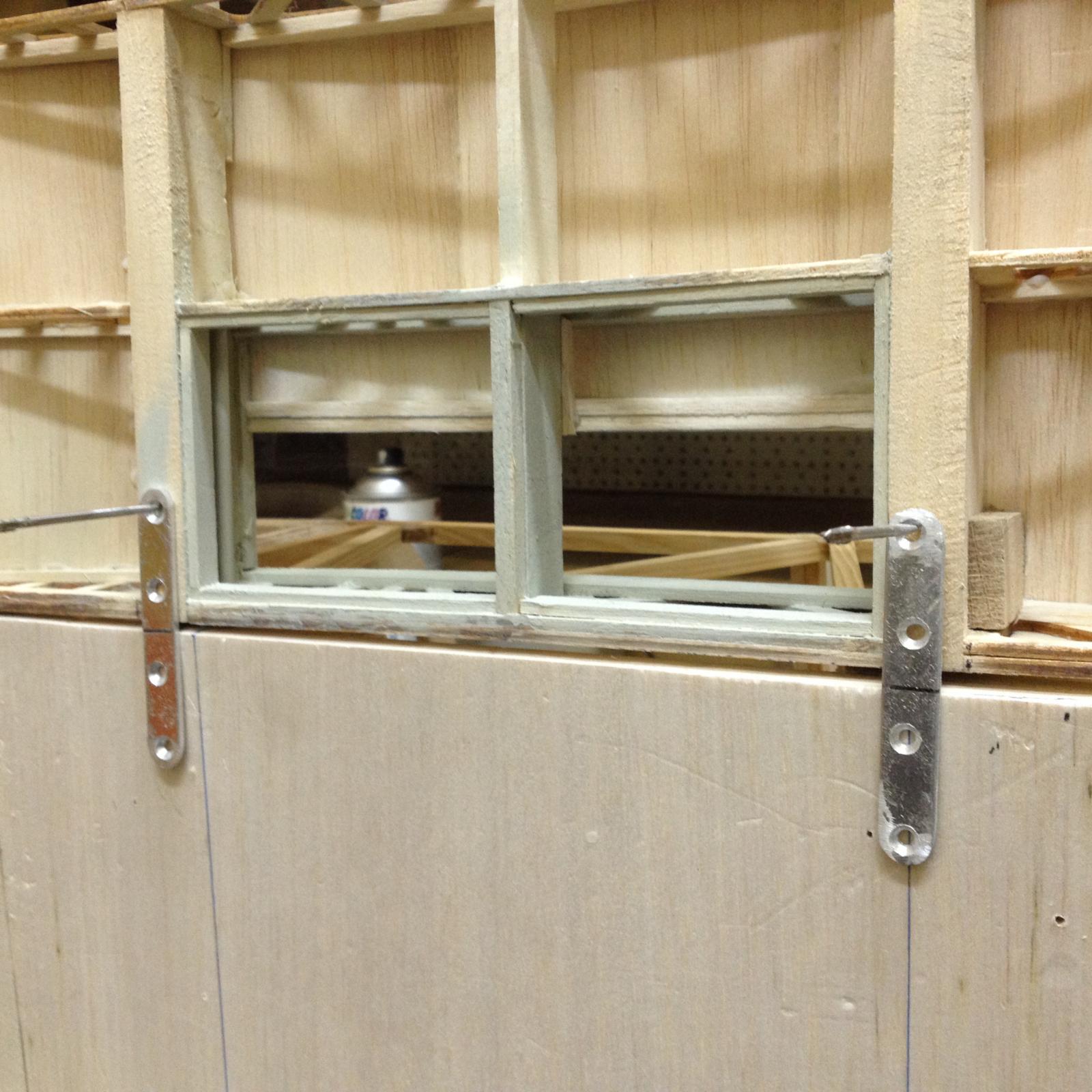

No i przy okazji kilka fotek baldachimu, który będzie nad Panem Pilotem:
b51.jpg [ 90.09 KiB | Przeglądane 23604 razy ]
Widać te rurki z mozołem rozwiercone, które malowane nie będą oraz bagneciki z "trójki"
b52.jpg [ 91.39 KiB | Przeglądane 23604 razy ]
Tutaj te nakładki, które będą scalały skrzydła z baldachimem oraz kadłubem.
Wczoraj zrobiłem sześć szt., a powinienem zrobić 12. Zawsze krucho było u mnie z rachunkami.
b53.jpg [ 67.23 KiB | Przeglądane 23604 razy ]
No i całkiem z boku. Okucia wklejone i przyśrubowane. Można się będzie zająć szlifowaniem, ale najpierw wiosenne porządki.

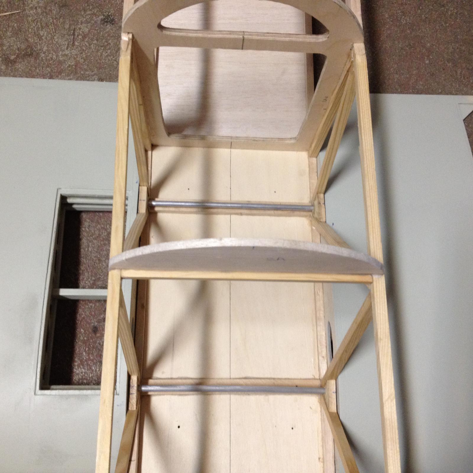

Dziesięć dni minęło od ostatniego wpisu, kocica po zabiegu wreszcie wydobrzała i dzisiaj po kontroli u lekarza wet. pozbyła się wstrętnego ubranka. Teraz szaleje z Edziorem, jeździ na nim, a on się dziwi, co w nią wstąpiło. Niezbyt wiele za to podziałałem przy modelu, ale lotkę zrobiłem, wszystko z grubsza wyszlifowałem i dzisiaj skręciłem , tak na próbę, centropłat ze skrzydłem. Tak to jest:
b54.jpg [ 91.42 KiB | Przeglądane 23604 razy ]
Rurki zabezpieczyłem żywicą tzw. "steel welding" z amerykańskiej f-my "Versachem", bo taką miałem pod ręką i tak wygląda połączenie skrzydła z baldachimem:
b55.jpg [ 93.87 KiB | Przeglądane 23604 razy ]
i od drugiej strony, bo tutaj się da:
b56.jpg [ 75.37 KiB | Przeglądane 23604 razy ]
i nast. całość zważyłem. Wyszło 0,73 kg, co wg mnie , nadal nie jest źle.

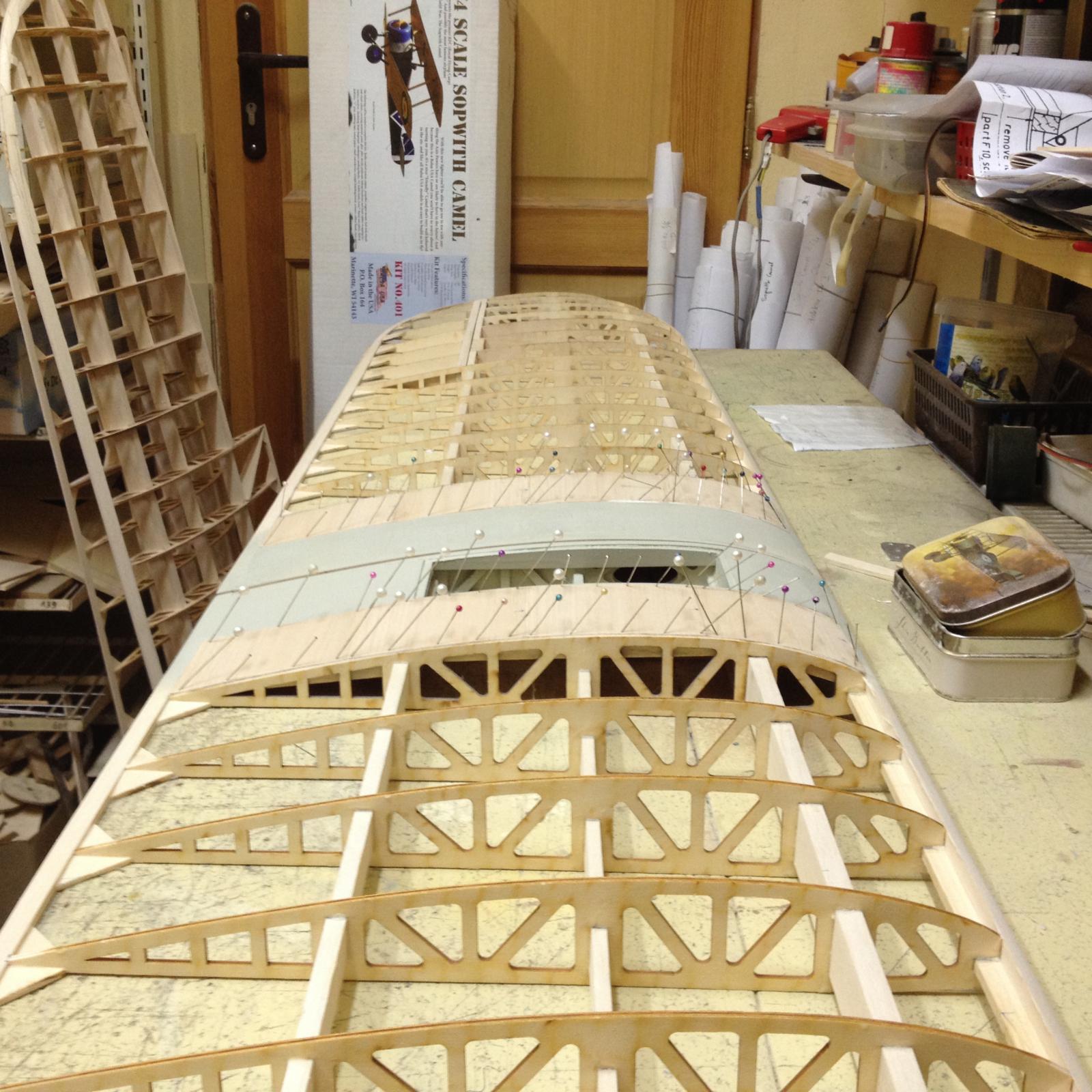

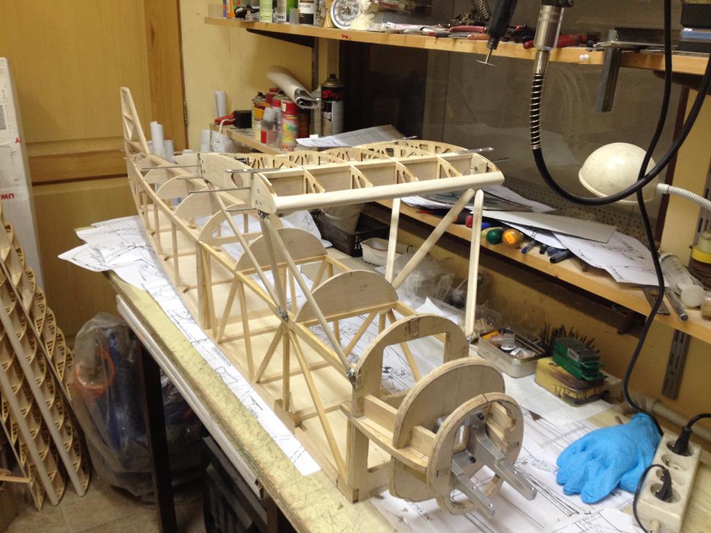

Zima nadciąga milowymi krokami to i ja ze snu letniego budzić się zacząłem. Oczywiście w temacie mojego "Po-ciaka”. Skończyłem lepić lotki w trzech ostatnich skrzydłach /w pierwszym była już ulepiona/ i wziąłem się za skrzydeł szlifowanie. Nudne to jak cholerka /taka mała choróbka - mam nadzieję, że mnie nikt nie poda do prokuratury za publiczne używanie brzydkich wyrazów.../ i tak mnie to znudziło, że postanowiłem sobie dzisiaj górne skrzydło scalić, ot tak, dla naprzymierzenia i dla zobaczenia, jak te prawie 3 metry /2,85/ w rzeczywistości wyglądają. No, powiem Wam - prześlicznie! Sami zobaczcie:
Najpierw część dolna, bo mi w kadr w mej "modelarni" nie wchodziła:
s1 (Copy).JPG [ 98.17 KiB | Przeglądane 23471 razy ]
i część górna:
s2 (Copy).JPG [ 56.69 KiB | Przeglądane 23471 razy ]

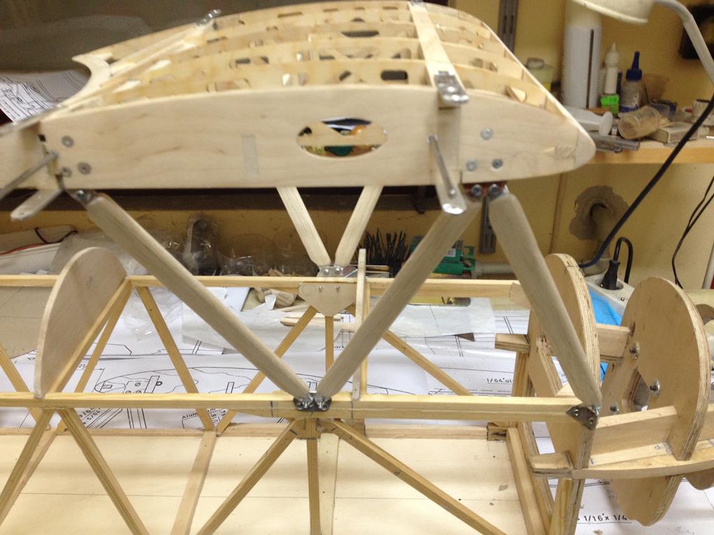

Kiepsko to było, więc skrzydło wytaszczyłem do magazynu i tak było:
s3 (Copy).JPG [ 91 KiB | Przeglądane 23471 razy ]
Jeszcze raz postawiłem je do pionu na tle bramy, która ma ze 2,5 m wysokości:
s4 (Copy).JPG [ 81.01 KiB | Przeglądane 23471 razy ]
Wróciłem "na modelarnię" i zważyłem tak górne, jak i dolne. Waga górnego słabo mi wyszła /mówię o widoku w okienku wagi/ bo mi "grabie" samoczynnie drgały i jeśli uwierzycie mi na słowa, to było tego 1,23 kg.
s5 (Copy).JPG [ 41.87 KiB | Przeglądane 23471 razy ]
Dół wyszedł mi widokowo lepiej i było tego 0,86 kg
Czyli razem , niech będzie 2,1 kg, z tym, że ten dół nie jest jeszcze do końca doszlifowany, a poza tym skrzydłom daleko do skończenia. Dużo tego, ale to "następną razą" , kiedy będzie się ona działa.
Napisano 4 Grudnia 2017

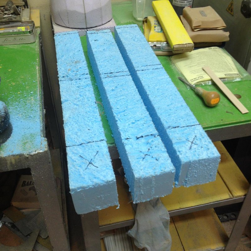

Niby "ta raza" się jakoś tak powolutku dzieje i po wyszlifowaniu tych wszystkich nosków i spływów, odstawiłem skrzydła i zacząłem przyglądać się kadłubowi. Po pierwsze wymieniłem obrysowe listewki z balsowych na sosnowe oraz wkleiłem bloczki bukowe, do których będą mocowane zastrzały podwozia. Wkleiłem taż na stałe przód kadłuba, aby mieć pojęcie o całości i aby teraz myśleć o nadaniu tej części właściwego kształtu końcowego. Staję teraz przed nie lada /jak dla mnie / wyzwaniem, bo idąc tropem Arka i robionego przez Niego aktualnym modelem, wydaje mi się, że najlepiej było by ten kształt uzyskać poprzez wykonanie całości z laminatu. To wiąże się ze zrobieniem jakiegoś kopyta i tak sobie myślę, że może bym ten cały przód wypełnił tymczasowo styropianem, takim:
styr.1 (Copy).JPG [ 76.81 KiB | Przeglądane 23471 razy ]

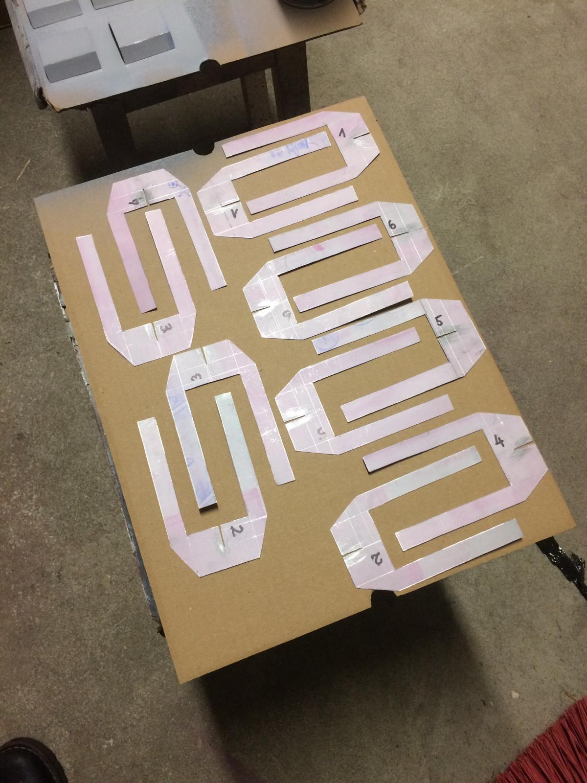

następnie to wszystko wyszlifował na wymiar i wg żądanego kształtu. Potem cały ten styropian musiał bym czymś /czym?/ nasmarować i położyć matę szklaną /jaką i ile?/ i nasączyć ją żywicą. Po zastygnięciu zamierzał bym to rozciąć wg linii podziałowej, jak to było w oryginale i zdjąłbym dwie części tak powstałej skorupy. Styropian bym usunął i miał miejsce pod zbiornik, zapłon , serwo gazu, itd. Napiszcie proszę, czy dobrze kombinuję? Jest też opcja wyklejenia tego wszystkiego kawałkami balsy, ale to i czasochłonne i w sumie upierdliwe, a żywica , to dla mnie całkiem nowe wyzwanie, ale na naukę niby nigdy nie jest za późno...
styr.2 (Copy).JPG [ 68.88 KiB | Przeglądane 23471 razy ]

Napisano 6 Grudnia 2017
Kolego Marku, coś za dużo kombinujecie z tą maską. Model naszego Prezesa i trochę mniejszy od Twojego.
/Fotki na innym Forum ./
Bardzo dziękuję Andrzeju za uwagi o zbytnim kombinowaniu, bo też i faktycznie chcąc-nie chcąc, kombinowałem , jak ten przysłowiowy koń pod górę. Od Arka zaczerpnąłem wiedzy w bezpośredniej rozmowie telefonicznej i także dzięki Ci Kolego za to. Samemu jednak wczoraj wieczorem wymyśliłem, że przecież zamiast wklejać coś w kadłub, można sobie zrobić cały ten przód po raz drugi, ze styroduru i ćwiczyć na nim do woli! Bo chodzi mi Andrzeju o tę maskę , jaką widać na Twojej ostatniej fotce. U mnie mocowanie silnika już załatwione i będzie tak, jak widać, bo tak być musi. Chodzi o przykrycie tego wszystkiego między wręgą 1 a 3. Tak to wymyśliłem:
styr.3 (Copy).JPG [ 62.4 KiB | Przeglądane 23471 razy ]
Najpierw kontur wynikający z rzutu bocznego i od góry, następnie zamknięta całość kształtem wręgi 1 i 3.
A później klejenie styroduru:
styr.4 (Copy).JPG [ 76.73 KiB | Przeglądane 23471 razy ]
Na wierzchu kształt wręgi 1 i od tyłu:
styr.5 (Copy).JPG [ 68.96 KiB | Przeglądane 23471 razy ]
Jeszcze tego nie skończyłem, trzeba trochę pomieszkać, a i klej musi wyschnąć. Tak więc, cdn.
Napisano 8 Grudnia 2017
Może faktycznie Jacku, tu właśnie Azorek jest pogrzebany... Wieczorkiem w chacie to sprawdzę, bo rzeczywiście widziałem tam coś takiego, jak "włącz opcję czy wersję mobilną". Może to mi się jakoś włączyło i stąd cudowne pomniejszenie się okienka. Idę teraz szlifować ten styropian...
Poszlifowałem sobie do woli i aby nie mnożyć tych wpisów ten edytuję i dopisuję. Ten polimerowy klej do styro, którego użyłem do posklejania kawałków w jeden blok, niby dobry, ale schnie i schnie i wyschnąć nie może. Musi jeszcze to sobie poleżeć i wtedy nadam kształt ostateczny. Nie obejdzie się też bez szpachlowania, bo są gdzieniegdzie drobne wklęsłości i trzeba je będzie wypełnić. Arek doradzał mi użycie gipsu szpachlowego i nim się zamierzam posłużyć. Sprawdzę, czy gdzieś mi nie pozostał po remontach domowych. Tak to się ma na chwilę obecną:
styr.6 (Copy).JPG [ 81.72 KiB | Przeglądane 23471 razy ]
No , to tyle na razie. Idę pomieszkać i pewnie wezmę się za jakąś nową książkę.

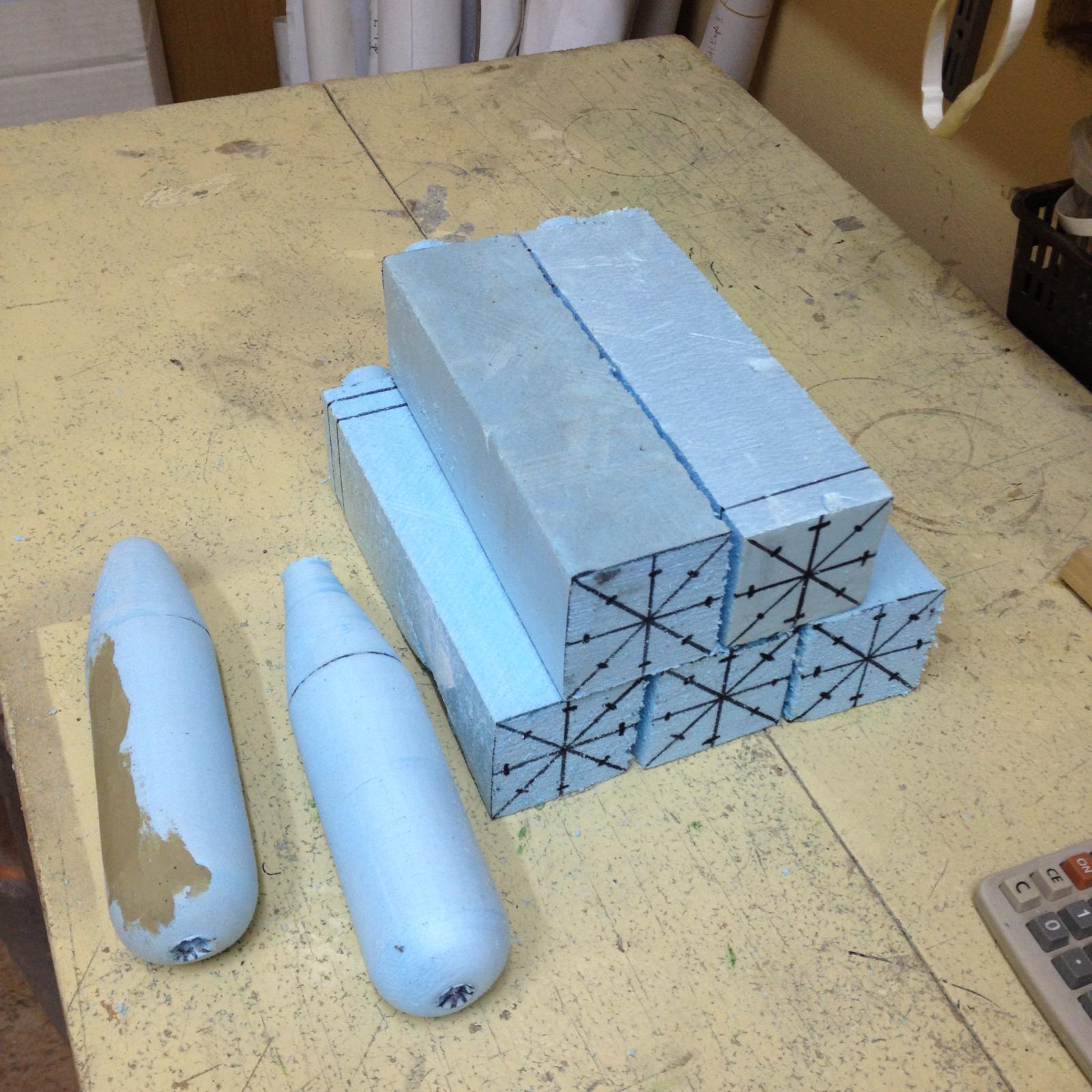

Znalazłem też dzisiaj w mym miasteczku sprzedawcę gumy mikroporowatej i będzie z czego zrobić opony do tego modelu.

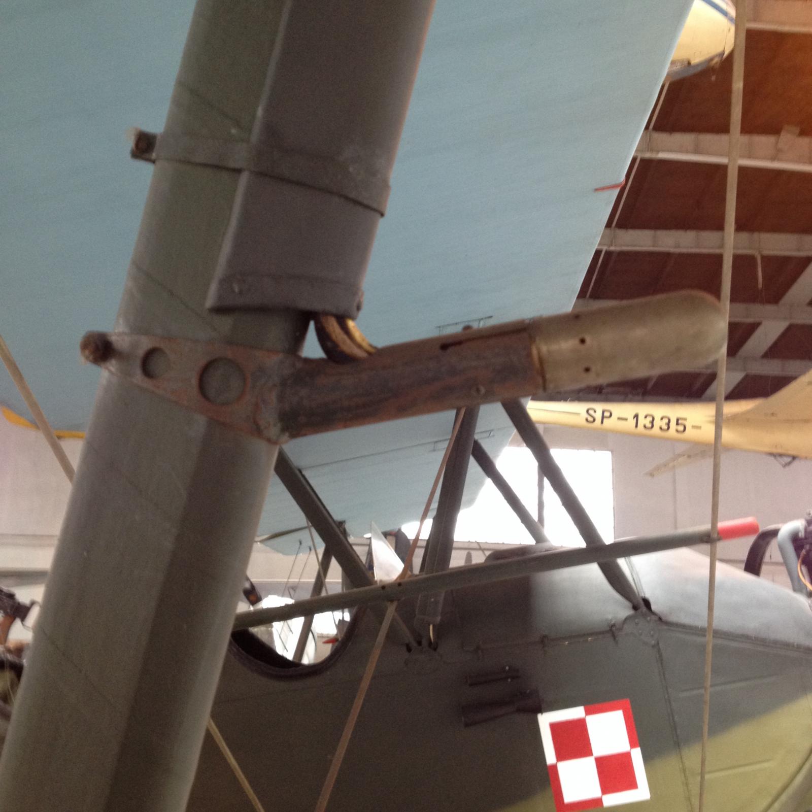

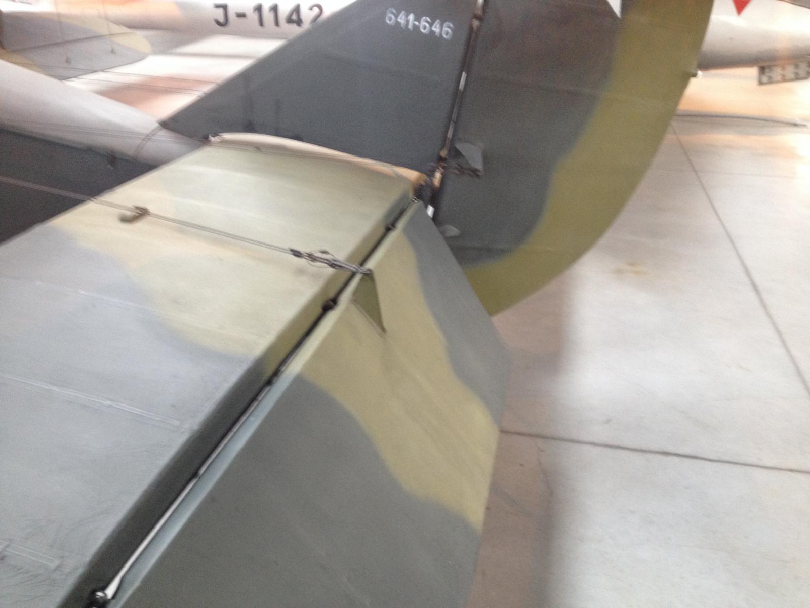

Muszę się wybrać kiedyś do MLP, aby samemu się dobrze poprzyglądać stojącemu tam zabytkowi, bo nie wszystko widać na fotkach z książki, którą dysponuję. M.in. muszę zmierzyć koła od tamtego samolotu, bo z moich planów są one jakieś takie "balonowe" i chyba o mniejszej średnicy. Na fotkach te koła także zupełnie inaczej się prezentują.
No to tyle na dzisiaj.
Napisano 12 Grudnia 2017
Pomierzyłem więc sobie dzisiaj koła w oryginale, bombkę takoż, a i fotek narobiłem sporo. Średnica koła z mego planu jest o 0,5 cm mniejsza od tej wynikającej z oryginału. Tak to jest na planie:
p01.jpg [ 214.16 KiB | Przeglądane 23317 razy ]
a tak na fotkach z "mądrej książki" , jak i w rzeczywistości, co samemu dzisiaj miarką potwierdzałem:
p02.jpg [ 209.16 KiB | Przeglądane 23317 razy ]
Pisałem wcześniej o "balonowatości" kół z planu i rzeczywiście! Na planie mają szerokość 5,2 cm, a powinny mieć 3,62 cm.
Kiedy zdobędę odpowiednią gumę, to takie zgodne z oryginałem, sobie zrobię.

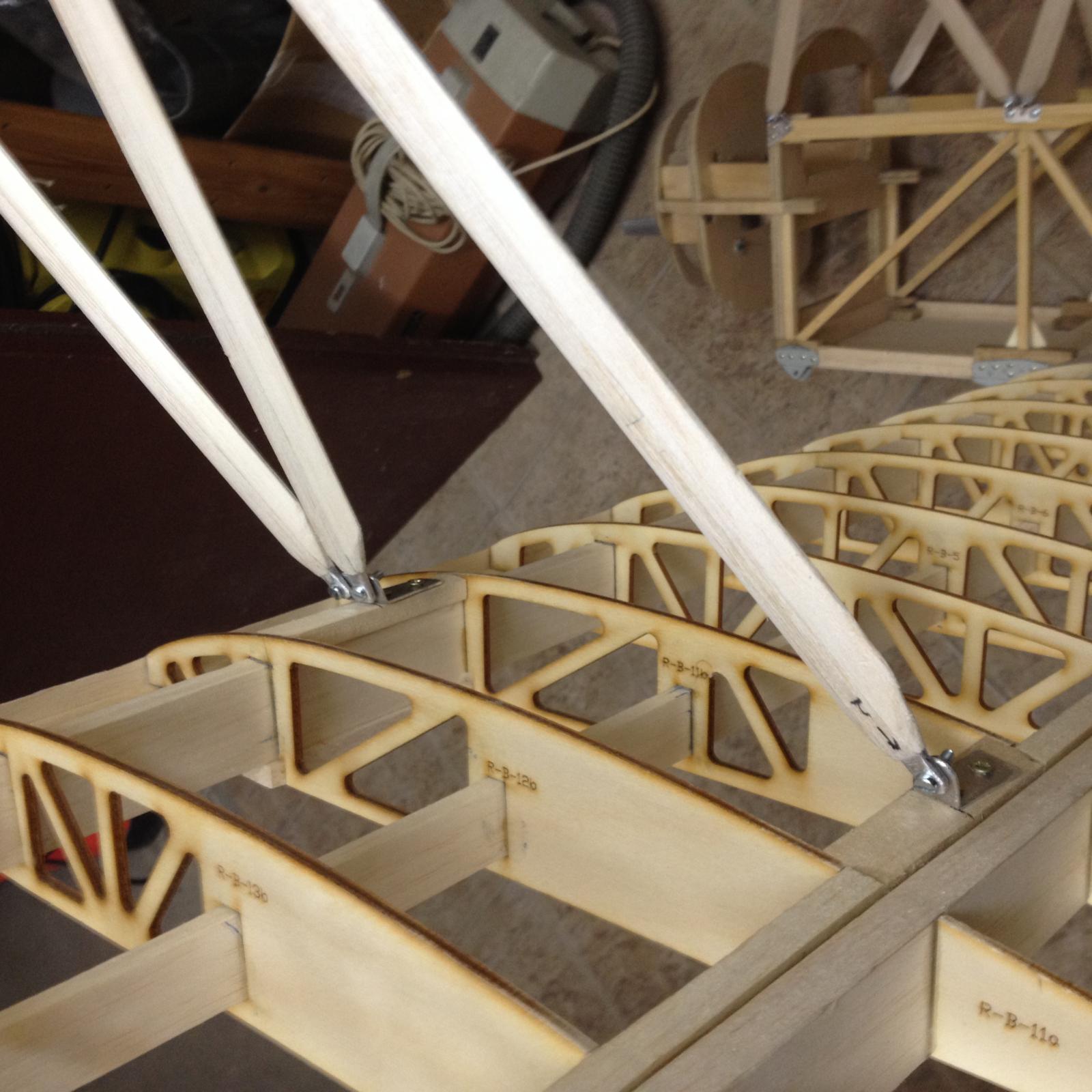

Dalej sobie robię i robię i mało to spektakularne, jak nie przymierzając.... Zmilczę , bo mój temat
światopoglądowo zupełnie neutralny zaraz by się zrobił polityczny, a wtedy sam sobie musiałbym srogą karę wymierzyć. Po co mi to?

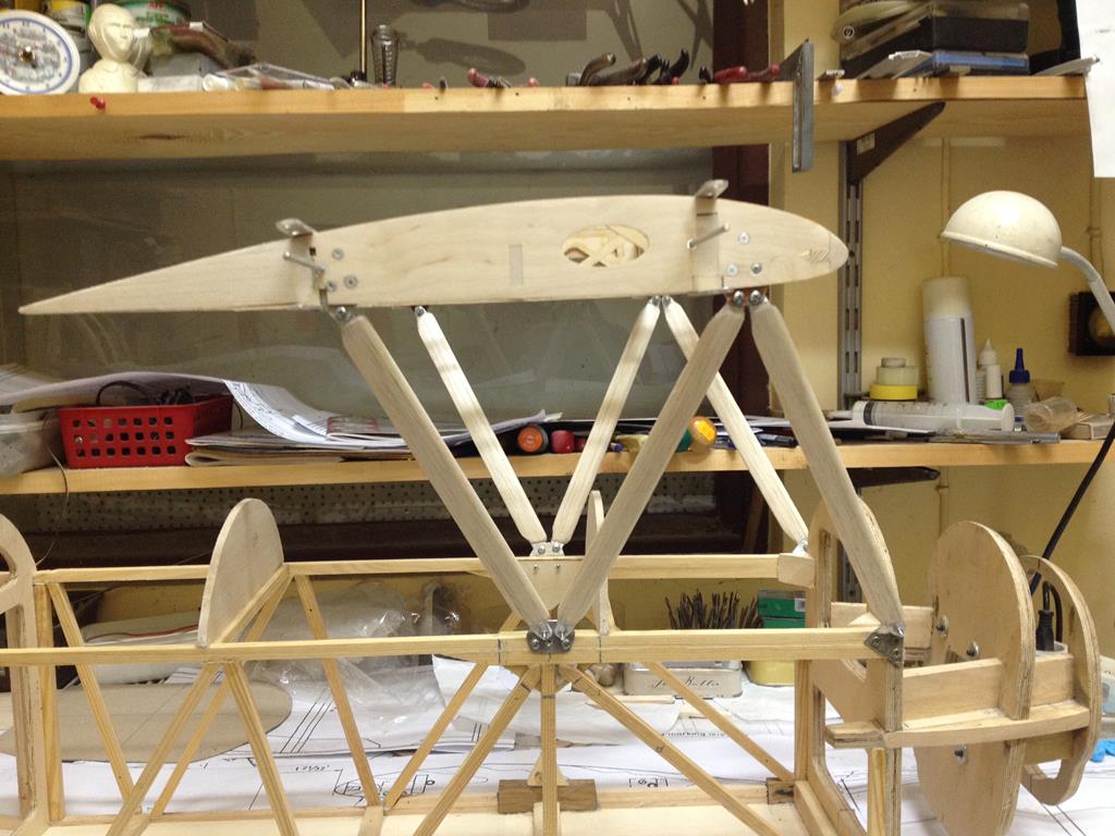

No więc ciąłem, kleiłem, szlifowałem i wyrzeźbiłem zastrzały mocujące baldachim, czyli takie coś centropłatem zwane. Zaraz to poskręcałem, aby sprawdzić, czy zadany kąt zaklinowania skrzydła, czyli plus dwa stopnie, sam z siebie mi wyszedł. Tak to stanęło:
zast.1 (Copy).JPG [ 120.97 KiB | Przeglądane 23317 razy ]
Ja zaś stanąłem z boku i fotkę pstryknąłem, aby pokazać wzmocnienie węzła, do którego całe to górne dziadostwo będzie doczepione. Te dwie śrubki przez okucie i listwy przepuszczone będą jeszcze nakrętkami połapane. W środek pójdzie tak dla pewności śrubeczka typowo do "drzewa" . Na razie to wszystko tak tymczasowo. Dla sprawdzenia tego kąta.
zast2 (Copy).JPG [ 111.83 KiB | Przeglądane 23317 razy ]
No i kąt wyszedł "co do deka" !
Kto ma dobre oko to na tej fotce go zobaczy, a jeśli nie, to na słowo niech mi uwierzy, jak również w to, że teraz w takim stanie , cała ta konstrukcja waży 2,13 kg. Czyli systematycznie na wadze przybiera Ja zresztą też, bo zamiast latać za kosiarką, siedzę na pupie i nic, tylko lepię...
zast3 (Copy).JPG [ 100.32 KiB | Przeglądane 23317 razy ]
Zewnętrzne zastrzały też się robią i pewnie kiedyś się zrobią. Tak zresztą jak i kopyto pod maskę, bo nadal czeka na końcowe doszlifowanie. Nawet gumowe rękawiczki już sobie sprawiłem, jak również pozyskałem naczynie /po sałatce warzywnej/ do mieszania tej żywicy.
zast4 (Copy).JPG [ 76.12 KiB | Przeglądane 23317 razy ]

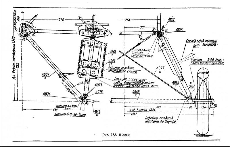

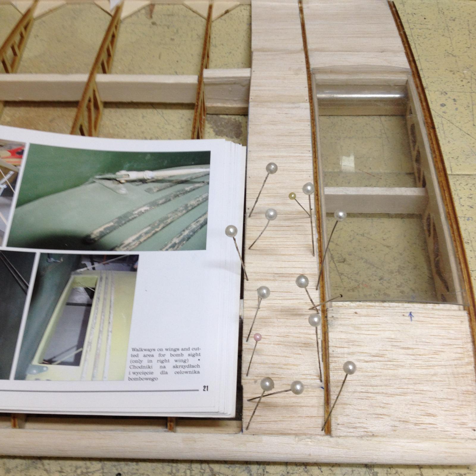

Myślałem o "oponkach", a niejako zostałem wywołany do myślenia o całym podwoziu. Na czymś to budowane coś stać musi, a i na czymś - przynajmniej po lotnisku - pojeździć powinno. Odezwał się do mnie twórca tego modelu:
p03.jpg [ 275.43 KiB | Przeglądane 23317 razy ]
Pan Zbigniew, z którym to modelem dawnymi czasy stawał "na pudle", a który to model bardzo okrężną drogą trafił w moje rączki i po drobnym remoncie teraz sobie wisi i czeka na kolejne loty, ale już nie zawodnicze, a czysto rekreacyjne. Teraz Pan Zbigniew przysłał mi taką oto dokument podwozia:
p04.jpg [ 76.21 KiB | Przeglądane 23317 razy ]
p05.jpg [ 190.62 KiB | Przeglądane 23317 razy ]
Wraz z opisami, w całkiem przystępnych językach.
Na tej podstawie prawdziwy makieciarz stworzył by podwozie nie odbiegające od dużego oryginału.
Moje plany takie są:
p06.jpg [ 200.26 KiB | Przeglądane 23317 razy ]
p07.jpg [ 207.8 KiB | Przeglądane 23317 razy ]
p08.jpg [ 208.95 KiB | Przeglądane 23317 razy ]
p09.jpg [ 224.89 KiB | Przeglądane 23317 razy ]

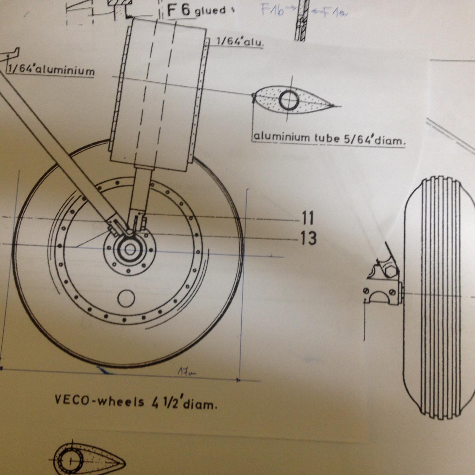

Niby wszystko jasne, specjalnie dla kogoś, kto w liceum miał ze 2-3 lekcje o rysunku technicznym i żądnym inżynierem nie jest, jeno jakimś skapcaniałym humanistą... Nic to jednak, wszak są tu na forum prawdziwi fachowcy i zapewne dobrej rady nie poskąpią. Biorę się dzisiaj za dolne skrzydła i będę w nie wklejał rurki do mocowania prętów ustalających położenie skrzydeł względem kadłuba.

Zaraz zaczynam "totalne" świętowanie /kurcze, jakie modne słowo mi się użyło /, ale ponieważ dywanów trzepać nie musiałem /bo ich nie posiadam/ , karpia mordować mi także nie zlecono /bo ich nie jadam, a to m.in. dlatego, że to ryba wprowadzona na nasze stoły przez jaśniepaństwo, jako substytut szynki/, więc mogłem jeszcze się pobawić w ulubiony sposób, czyli porobić to i owo przy modelu. No więc przygotowałem sobie część elementów konstrukcyjnych podwozia, które tak się zbierały:
podw.1 (Copy).JPG [ 88.3 KiB | Przeglądane 23230 razy ]
Widać także sprężynę o dokładnie pasujących mi wymiarach, ale działającą na rozciąganie, a nie na ściskanie i nawet sprawdzałem, jak się zachowa po rozciągnięciu, ale wracała w pierwotny kształt po kilkakrotnym ściśnięciu. Wsiadłem więc wczoraj w autko i objechałem trzy pobliskie sieciówki i kicha. W najlepiej "modelarsko" zaopatrzonym "Liroyu" było nawet kilka sprężyn , ale nie takich, jakich potrzebuję. Obdzwonię sklepy metalowe w mym miasteczku w środę i może gdzieś będą takie rzeczy prowadzili. Tak na chwilę obecną mają się te elementy podwozia:
podw2 (Copy).JPG [ 77.31 KiB | Przeglądane 23230 razy ]
Zacząłem więc robić, z braku innych zajęć, okucia do mocowania tego podwozia. Tym razem zastosowałem blachę stalową, wyciąłem kształty, powierciłem dziury /pardon - otwory/ i tymczasowo to przykręciłem. Tak to jest:
okuc1 (Copy).JPG [ 64.36 KiB | Przeglądane 23230 razy ]
A tak się ma do oryginału:
okuc2 (Copy).JPG [ 70.53 KiB | Przeglądane 23230 razy ]
i przód, ale słabo widać bo w oryginale pomalowali to na wściekłą żółć i po co?
okuc3 (Copy).JPG [ 73.31 KiB | Przeglądane 23230 razy ]

Napisano 26 Grudnia 2017

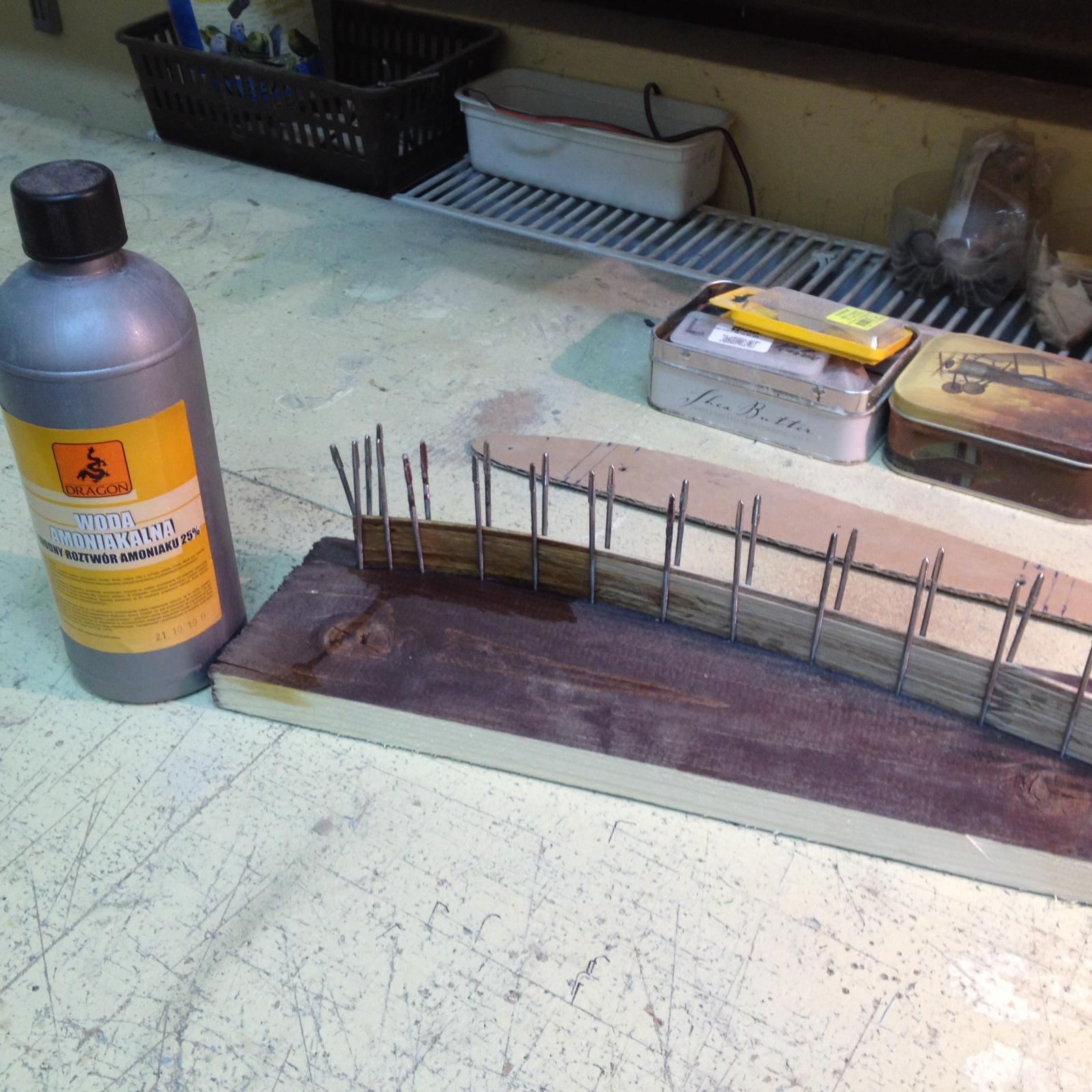

Wracając do modelarskiego działania, to mając najróżniejsze "dykty modelarskie" zakupione na początku budowy w Casto, zacząłem robić kółka do tego ptaszka:
koł.1 (Copy).JPG [ 71.44 KiB | Przeglądane 23182 razy ]

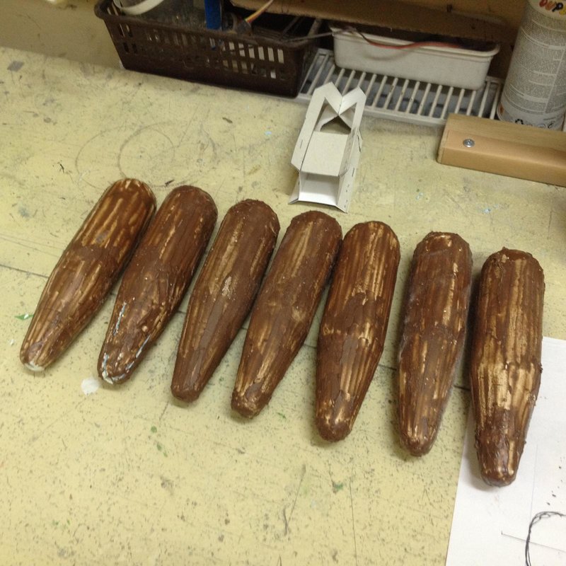

Po sklejeniu i skręceniu tego w bloczek miałem surowiec do obróbki na mojej maszynce:
koł.2 (Copy).JPG [ 80.38 KiB | Przeglądane 23182 razy ]
Wkręciłem to w maszynę i zacząłem toczyć, syfiąc dookoła przyszłych kółek co niemiara:
koł.3 (Copy).JPG [ 95.81 KiB | Przeglądane 23182 razy ]
Powstały mi w ten sposób dwa solidne rdzenie kółek o grubości 30 mm, czyli 3 x dykta 10 mm, które to trzeba było maksymalnie odchudzić. Mimo wielkich chęci dało się zrobić tylko cztery otwory 20 mm.
koł.4 (Copy).JPG [ 63.03 KiB | Przeglądane 23182 razy ]
Kiedy już wywierciłem wszystkie otwory odciążające /czy można powiedzieć "otwór ulgi", czy może to się różnie kojarzyć?/ narysowałem sobie i wyciąłem boczne powierzchnie kółek.
koł.5 (Copy).JPG [ 66.3 KiB | Przeglądane 23182 razy ]
Znowu wsadziłem w bloczku do maszyny, a następnie posklejałem z rdzeniami i tak mi na chwilę obecną to wyszło:

Byłem bardzo ciekaw ile to waży, więc sobie zważyłem:
koł.7 (Copy).JPG [ 61.69 KiB | Przeglądane 23182 razy ]
i po odjęciu wagi klipsa 0,03, wyszło by, że oba mają 0,33 kg, co przy ostatecznej średnicy kół wraz z oponami wynoszącej 175 mm nie jest chyba tak tragiczną wagą, ale z całą pewnością mogły by być lżejsze, gdybym je zrobił z innego materiału. No cóż, tak krawiec kraje...

Pogawędziłem ostatnio, ale też i coś porobiłem. Wczoraj dojechał do mnie materiał pomocny w wykonaniu oponek do mojego dwupłata. Kolejny raz, dzięki naszemu Koledze tu z forum i jego uprzejmości oraz życzliwości /budowniczy Camelka"/, mogłem zmierzyć się z takim zadaniem , którego nigdy wcześniej nie wykonywałem. Wziąłem więc, i nie czekając na nic - sobie zrobiłem. Tak to szło:
Najpierw odmierzyłem i wyciąłem dwa kwadraty o odpowiedniej długości boku, tutaj było to 18 cm. Wyznaczyłem środki i wywierciłem otwory fi 10.
op1 (Copy).JPG [ 85.09 KiB | Przeglądane 23182 razy ]
Mając te otwory . skręciłem to wszystko w jeden bloczek, używając czterech kółek z dykty 3mm, które to kółka pozyskałem ponownie z uprzednio zbudowanych "mocarnych" rdzeni. Poobcinałem też rogi kwadratów, otrzymując w miarę symetryczne ośmiościany.
op2 (Copy).JPG [ 85.43 KiB | Przeglądane 23182 razy ]
Wsadziłem to wszystko do maszynki i wstępnie obrobiłem. Szło jak w masło i musiałem uważać, aby zmieścić się w średnicy kółek z oponkami, czyli 175 mm.
op3 (Copy).JPG [ 82.47 KiB | Przeglądane 23182 razy ]
Bloczek wstępnie obrobiony rozkręciłem i zamocowałem jedną - już prawie - oponkę, ściskając ją dwoma krążkami z każdej strony i wtedy nadałem oponce kształt oponki Mając te krążki, wiedziałem od którego miejsca będzie oponka wystawała z "felgi" i mając taki punkt odniesienia mogłem dowolnie oponkę rzeźbić, pilnując jedynie wymiaru jej średnicy i grubości. To samo zrobiłem - z prawie - drugą oponką
op4 (Copy).JPG [ 70.31 KiB | Przeglądane 23182 razy ]
op5 (Copy).JPG [ 78.52 KiB | Przeglądane 23182 razy ]
W ten , jakże prosty sposób, miałem gotowe dwie "pół oponki" do mojej pół makiety.

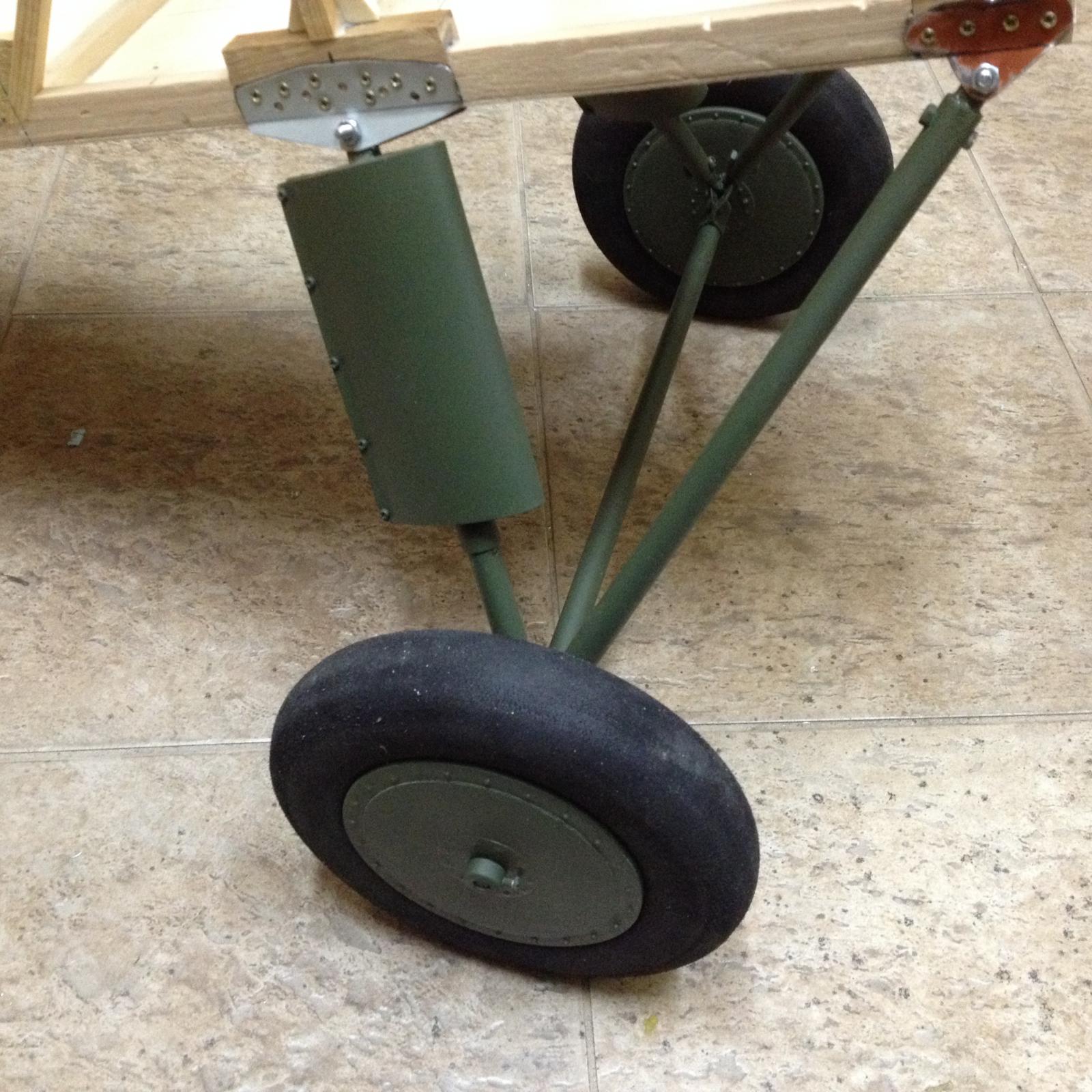

co daje na gotowo 0,3 kg, więc chyba nie jest tak źle. Teraz będę się zabierał za doprowadzenie do końca podwozia dla tych "butów", ale nie wiem, czy jeszcze dzisiaj będzie mi się chciało, bo znowu tak się rozpisałem, że chyba się zmęczyłem...

Zrobiłem już prawie te osłony na "gumowe" amortyzatory. Arek radził mi abym uformowany styropian pokrył w ramach ćwiczenia włóknem szklanym i je zażywicował, ale stwierdziłem, że jednak pokryję ten styropian blaszką drukarską, co będzie bliższe oryginałowi. Tak to wyszło:
sw4 (Copy).JPG [ 62.9 KiB | Przeglądane 19081 razy ]
Widać przygotowane górne zwieńczenia tych obudów, dolne już na miejscach, ale nadal nie wklejone.
No i oś główna podwozia z okuciami do linek naciągowych i mocowania przednich goleni podwozia:
sw5 (Copy).JPG [ 49.87 KiB | Przeglądane 19081 razy ]
Teraz trzeba będzie dotoczyć ośki z pręta stalowego i zrobić ich zakończenia, blokujące koła przed spadnięciem z osiek. I będzie pozamiatane...

Powolutku mi to idzie, bo stale coś. Zrodził mi się problem, jak w najprostszy sposób zrobić dwa takiej samej długości , po ich odpowiednim ugięciu, druty będące rdzeniami amortyzatorów i trzymające każdy z nich w całości. Wymyśliłem więc, że stale , na taki sam wymiar i kształt gną druty zbrojarze na budowie. I robią to przy pomocy stosunkowo prostych narzędzi. Więc też sobie takie narzędzie zrobiłem:
sw7.jpg [ 314.96 KiB | Przeglądane 19081 razy ]
Sprawdziło się to doskonale. Miałem więc odpowiednie druty i poskładałem amortyzatory w całość. Działają bez zarzutu.

Wróciłem do zabawy z płatami modelu. Stanąłem przed koniecznością wycięcia w prawym dolnym płacie /no czego? dziury? - mało poprawnie i nie po modelarsku/ otworu? Niech będzie okno, bo moje okno będzie miało szyby, umożliwiającego obserwację celu i precyzyjniejsze celowanie. Tak to ma się u mnie teraz i w oryginale:
m1.jpg [ 257.74 KiB | Przeglądane 19034 razy ]
W oryginale widać wewnętrzne linkowe napinacze, za to nie ma trzeciego, środkowego dźwigara, a u mnie jest i tak będzie.
Jeszcze jedna fotka z książki:
m2.jpg [ 236.28 KiB | Przeglądane 19034 razy ]
gdzie widać także górne mocowania skrzydła do kadłuba oraz mocowanie taśmy napinającej płat górny z dolnym. U mnie raczej tych górnych mocowań nie będzie, a jedynie to mocowanie dla linki, gdyż takiej taśmy , nawet w tej skali, nie jestem w stanie zrobić. Dla zachowania takich samych właściwości aerodynamicznych na tym skrzydle, jakie będą na skrzydle lewym, postanowiłem to okno przykryć czymś przezroczystym. W "modelarni" miałem płytę z pleksi 1 mm i nawet dwa kawałki z tego materiału wyciąłem, ale uznałem, że jest to zbyt grube, a tym samym , za ciężkie. Tutaj to widać:
m3.jpg [ 223.43 KiB | Przeglądane 19034 razy ]
Płytka jest też trochę ugięta i przy dobrym kleju /jakim? podpowie ktoś?/ pod naciskiem by się wyprostowała i może by i była przyklejona, ale postanowiłem użyć jakiejś starej kliszy rentgenowskiej i z tego zrobić te "szyby". Kiedyś z powodzeniem z takiej kliszy robiłem szybki w modelach klejonych z "MM". Na butaprenie całkiem dobrze siedziały.

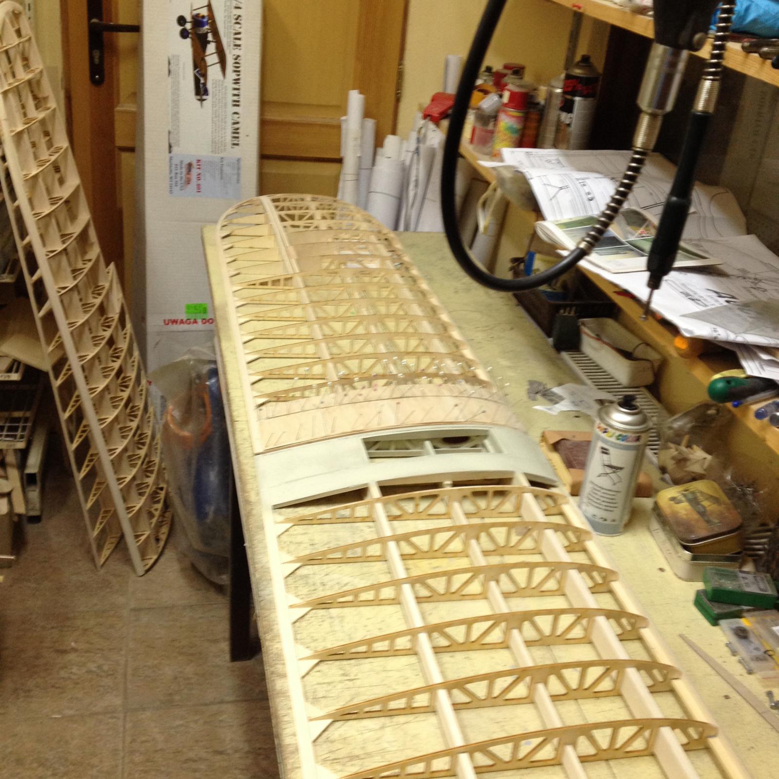

A tyle na razie udało mi się zmajstrować przy dolnych płatach:
m5.jpg [ 261.4 KiB | Przeglądane 19034 razy ]
Widać dobrze, to zrobione do wersji bombowej, okienko oraz położony najzwyklejszy "Universal grundierung", który po dokładnym wyschnięciu będę szlifował i może jeszcze jedną warstwę położę. To samo zrobię z prawym płatem, który teraz miejscowo oklejony balsą 2 mm sobie schnie. Po takim przygotowaniu, miejsca te pomaluję właściwym kolorkiem , przykleję z obu stron "szybki", i wtedy zrobię elementy chodnika wraz ze stopniami, ułatwiające sadowienie się w kabinach paniom pilotkom /zakładam , że modelem tym będą latały damy, czyli niewiasty, skutecznie rzucające ciemną nocą bombki na pozycje smacznie sobie śpiących Szkopów/.
Tak razem te skrzydełka leżą sobie na stole:
m6.jpg [ 294.98 KiB | Przeglądane 19034 razy ]
I tyle na razie. Cdn bo jeszcze do wiosny "chwila" i śnieżek popaduje.

m7.jpg [ 263.65 KiB | Przeglądane 19034 razy ]
Teraz będzie do czego przykleić tak chodniki, jak i folię kryjącą płaty.

Dzisiaj po dokładnych przymiarkach skrzydeł do kadłuba, wywierciłem otwory, przez które przepuściłem rurki ustalające pręty centrujące płatów i zaraz sobie to razem zestawiłem:
m12.jpg [ 322.63 KiB | Przeglądane 19034 razy ]
i jeszcze z drugiej strony sobie popatrzyłem:
m13.jpg [ 335.52 KiB | Przeglądane 19034 razy ]
Całkiem sprytnie wg mnie to sobie siedziało, a tak mają się te rurki:
m14.jpg [ 241.22 KiB | Przeglądane 19034 razy ]
Od dołu do kadłuba płaty będą mocowane, tak jak do baldachimu. Stwierdziłem też, że skoro ma to być jakaś pół makieta zbliżona do oryginału, to jednak przymocuję skrzydła do kadłuba także od ich górnej strony, tak , jak to jest w oryginale. Na razie nad tym mocowaniem "intensywnie" myślę, a teraz idę trochę poświętować, bo ponoć w niedzielę świętować należy...

Byłem dzisiaj w pobliżu MLP, a jako , że przypomniało mi się, iż we wtorek jest tam wejście "za free", więc sobie tam poszedłem. W torbie, którą zawsze taszczę ze sobą mam jakiś zeszyt, długopisy, miarkę zwijaną 2 m i kolornik RAL, bo głównie określenie koloru było mym zasadniczym celem tej wizyty. Zrobiłem trochę dodatkowych fotek, pomierzyłem to i owo i określiłem kolor tej jaśniejszej zieleni, którą tu zastosowano:
a1.jpg [ 145.35 KiB | Przeglądane 18961 razy ]
Wg mojego wzornika ta jaśniejsza zieleń najbardziej zbliżona jest do koloru RAL 6013 /Schilfgrun/, ale żadna firma sprayowa takiego koloru w aerozolu nie oferuje, więc trzeba będzie się udać do jakiejś mieszalni i zlecić dorobienie zmatowanego tego koloru i nabicie go do puszki sprayowej. Nawet też już w drodze powrotnej byłem w takiej mieszczącej się 300 m ode mnie, ale maszynka do nabijania im się zepsuła i chwilowo lakierów nie nabijają do puszek. Trzeba będzie pójść gdzie indziej...
W zeszycie TBiU z Po-ciakiem malowanie jest proste i banalne; ciemny brąz z ciemną zielenią, ale to malowanie z MLP jest wg mnie ciekawsze, bo nie jest tak kontrastowe i dlatego tak sobie wymyśliłem model pomalować. Inna sprawa mnie lekko dręczy i tu się zwracam do Kolegów, którzy interesują się różnymi strzelbami czy karabinami. Otóż chciałem zapytać czy są jakieś firmy, które robią np plastikowe zestawy czy gotowe karabiny dla różnych kolekcjonerów? Chodzi mi o takie coś:
a2.jpg [ 167.79 KiB | Przeglądane 18961 razy ]
Skala oczywiście 1 : 4 i nie wyobrażam sobie, że umiał bym samemu to sobie zrobić. Czy można coś takiego gdzieś kupić?
To tyle na razie.

Jest dokładnie, jak w oryginale, ale nie odpowiada to prawom fizyki, gdzie "ramię x siła", czy jak to tam było. Skrzydło trzyma się kadłuba, a właściwie będzie się trzymało , tak jak na tej fotce:
a6.jpg [ 258.23 KiB | Przeglądane 18961 razy ]
plus solidne naciągi między płatami i kadłubem, które chciałbym zrobić nie z linki, a z drutu stalowego 0,5 mm, ale nie wiem czy taki dostanę. Fi 1 mm mam, ale może być zbyt gruby do skali.
No i okucia na skrzydle lewym:
a7.jpg [ 189.15 KiB | Przeglądane 18961 razy ]
oraz ich mocowanie do kadłuba:
a8.jpg [ 212.63 KiB | Przeglądane 18961 razy ]
a9.jpg [ 233.32 KiB | Przeglądane 18961 razy ]
Gdzie widać to "ramię x siła", ale chodzi po prawdzie o to, aby było w miarę "makietowo", a nie jak w oryginale

Samolot duży, to i kabina z wyposażeniem dosyć znaczna i trochę widać. Po rozmowie z Markiem, przysiadłem deko przy komputerze i co nieco narysowałem . Niech się męczy a co .
a1.jpg [ 102.51 KiB | Przeglądane 18944 razy ]
a2.jpg [ 180.68 KiB | Przeglądane 18944 razy ]

Stwierdziłem, że zrobienie listew chodników na obu płatach z balsy, będzie mało efektywne /trudy obróbki i miękkość materiału/, więc mając z jakiejś zaprzyjaźnionej mieszalni garść szpatułek bukowych służących im jako mieszadełka, naciąłem sobie z tego kilkanaście fajnych listewek i robiłem poszczególne listwy chodników. Dziubactwo w pełnej krasie, a jakie nudne?... Listewki fajne, w skali, ale sztywne i na profilu nie za bardzo giąć się chciały i mocno sprężynowały. No to postanowiłem je ugiąć, odpowiednio stosując kompilację dwóch różnych metod. Jedną modelarską stosowaną do kształtowania balsy, a drugą tradycyjną, stosowaną w meblarstwie "krzesłowym", rodem z Radomska, gdzie tamtejsi spece krzesła bukowe pięknie wyginali. Z wyginania balsy wziąłem aplikowanie amoniaku /kiedyś w "Obi" trafiłem "wodę amoniakalną 25%/, a z gięcia buka - temperaturę. Trzeba było jeszcze zrobić kształtkę do tego gięcia:
a3.jpg [ 272.79 KiB | Przeglądane 18944 razy ]
Powkładałem te listewki i pędzlem z obu stron smarowałem je tym amoniakiem. Przy okazji ze dwa razy "sztachnąłem" się tym "zejzajerem" , jak ten diabeł z pistoletu. No, ocuciłem się skutecznie...

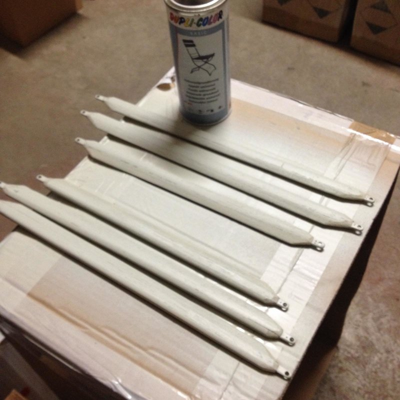

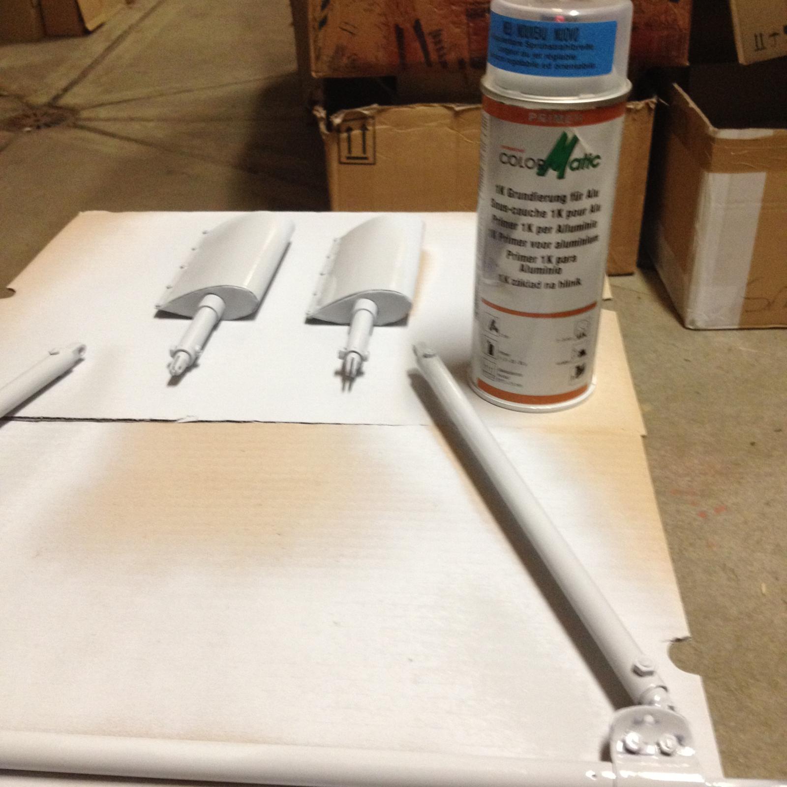

Kiedy sobie to tak trochę postało, użyłem opalarki i mocno całość podgrzałem. Listewki skutecznie "się wygły". I o to chodziło. Poprzyklejałem to i prawie chodniki gotowe, ale znowu poczułem się znudzony i wziąłem się za próbę połapania płata górnego z dolnym. To było faktycznie wyzwanie! Przyczepiłem do kadłuba centropłat, powkładałem oba płaty w swoje miejsca, ale już zastrzałów w pozycji "na stole" nie dało się przykręcać. Musiałem obniżyć poziom i tak to w końcu stanęło:
a4.jpg [ 285.15 KiB | Przeglądane 18944 razy ]
Zajęło mi to prawie całą "modelarnię", ale zastrzały wyszły "wspaniale" , chociaż miałem poważne obawy, czy aby zastrzał środkowy nie zrobił mi się zbyt krótki.
Tak to jest mocowane:
a5.jpg [ 298.38 KiB | Przeglądane 18944 razy ]
a6.jpg [ 215.48 KiB | Przeglądane 18944 razy ]
Być może zbyt to "filigranowe", ale dla moich potrzeb - w sam raz. Całość będzie napinana solidnymi naciągami, więc raczej nie mam obaw. A poza tym, czy to kiedyś poleci? Oto jest pytanie...
No i jeszcze ten chodnik na lewym płacie, jeszcze bez stopni ułatwiających panu pilotowi wsiadanie i przemieszczanie się wzdłuż kadłuba.
a7.jpg [ 274.49 KiB | Przeglądane 18944 razy ]
No to tyle na razie. Była niedziela, a już tak, jakby jej nie było....

Pomierzyłem, pokreśliłem, środki wyznaczyłem i jeszcze tylko trochę obróbki , aby to w uchwyt tokarki weszło i będzie /chyba???/ cacy. Wcześniej jednak włożę w maszynę taki mniejszy "papałek" /jak to mawiał mój synek, kiedy już zaczynał gadać ludzkim językiem/ i zobaczę, jak to się zachowa i sprawdzę, czy moja koncepcja się sprawdzi.
a5.jpg [ 220.45 KiB | Przeglądane 18902 razy ]

Pewnie Krzysiu masz rację, bo dużo w styropianie działasz i wiesz czego po tym materiale można się spodziewać. Moje pierwsze doświadczenie to styropianowe kopyto, nadal niedokończone, do zrobienia maski Po-ciaka, wykonane metodą piłowania klockiem okręconym "szmerglem". Tu , mając tokareczkę, chcę sprawdzić, co mi z tego wyjdzie i może mi się uda, jak udało mi się z oponkami, choć wtedy materiał był inny. Robiąc bombeczki metodą "MM" i tak musiał bym dawać w środek przynajmniej ze dwie wręgi np. wycięte z "dykty", abym mógł w nie wkręcić śruby, na których normalnie bombki były podwieszane. Tu, jeśli mi te korpusy wyjdą, wkleję w styropian cztery drobne bukowe kołeczki z wywierconymi wcześniej otworami i do tego przykręcę te śruby. No, zobaczymy. Idę eksperymentować.
Aby nie dodawać wpisów pod wpisem, dodam do tego już napisanego jeszcze słów kilka. No więc testowałem prawie do teraz tę moją "odkrywczą" koncepcję i nawet nie było by najgorzej, gdyby "myśliciel" umiał jeszcze dobrze toczyć. Tak to szło:
a6.jpg [ 304.41 KiB | Przeglądane 18902 razy ]

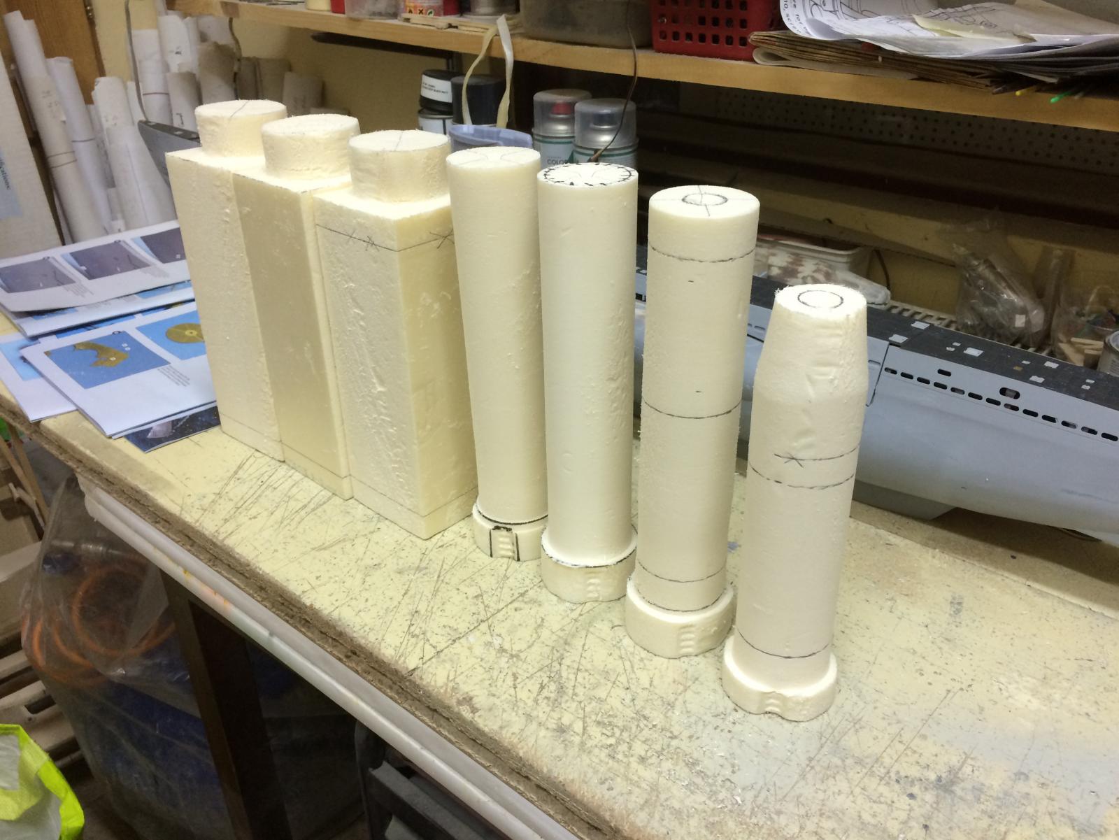

Mały , testowy kawałek nawet, że utoczył się bez większych problemów, więc zabrałem się za zrobienie pierwszej bombki. Też się utoczyła, ale jej tył wyszedł mi zbyt obły, a zejście powinno być proste, stożkowe.
a7.jpg [ 214.69 KiB | Przeglądane 18902 razy ]
Skoro się prawie dało z tego materiału coś zrobić, więc przygotowałem półfabrykaty i myślałem, że teraz wszystko pójdzie jak z płatka.
a8.jpg [ 294.56 KiB | Przeglądane 18902 razy ]
Druga bombeczka wyszła wręcz wspaniale, więc tę pierwszą przeznaczyłem do eksperymentów i tak sobie dla hecy potraktowałem ją odrobiną szpachli nitro. Nie idźcie tą drogą przypadkiem! Wyłącznie szpachla dwuskładnikowa.
Przy produkcji drugiej bombki okazało się , że trzeba ją produkować w odwrotnym układzie, tzn. zacząć od stożka, a skończyć na okrągłości jej przodu. Mimo skutecznego podparcia materiału konikiem z obrotowym kłem, jest on jednak stosunkowo wiotki i występują bicia, wykoślawiające oczekiwany kształt. A co się przy tym całym toczeniu syfu, jako zbędnego dodatku naprodukowało , to tutaj widać efekt po tej pierwszej bombce.
a9.jpg [ 260.46 KiB | Przeglądane 18902 razy ]
No to tyle na dzisiaj. Jakoś dziwnie znowu zgłodniałem...

Spędziłem ten weekend na nauce toczenia. Dzisiaj z mej mądrej książki o tokarstwie, dowiedziałem się, że są cztery sposoby/metody toczenia stożków. Wybrałem jeden, tzw. ze skręceniem sań narzędziowych. No i zacząłem stosować w praktyce.

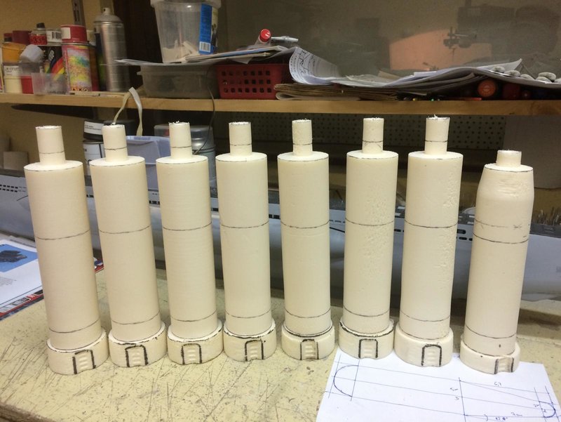

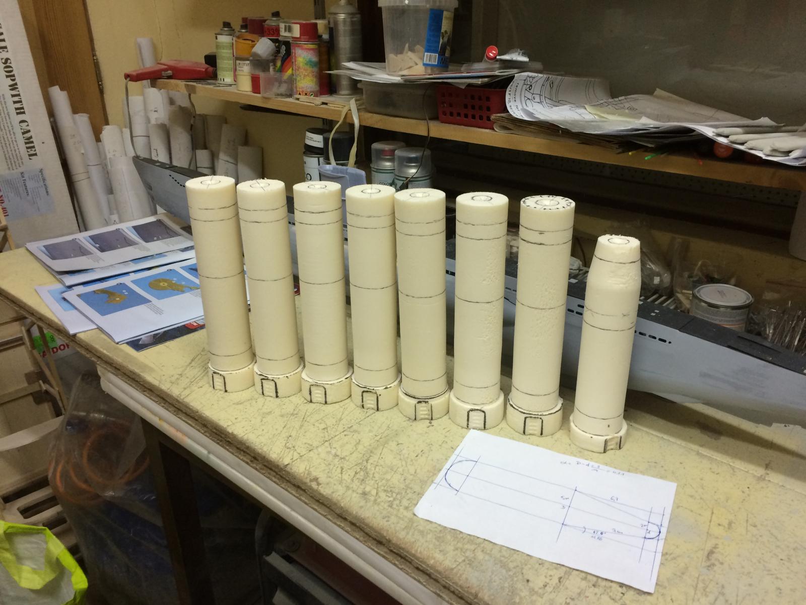

a10.jpg [ 198.47 KiB | Przeglądane 18902 razy ]
Teraz już wszystkie pozostałe bombeczki musiały wyjść takie same /no , powiedzmy.../ i wyszły.
a11.jpg [ 241.72 KiB | Przeglądane 18902 razy ]
Tak się wprawiłem, że nawet jeden dodatkowy półprodukt mi został i na razie jest zbędny. Dla jasności podam, że te korpusy w tej chwili mają po 21 cm, po docięciu na wymiar i po obrobieniu końców będą miały równe 20 cm. No i zupełnie nic nie ważą. Materiał jest mało wdzięczny w obróbce, przy zdejmowaniu grubszej warstwy się zadziera i tylko szpachla może pozwoli na uzyskanie odpowiedniej gładkości. Zamierzam to jakoś zabezpieczyć przed urazami mechanicznymi i myślę o pomalowaniu tego warstwą żywicy. Co Wy na to?

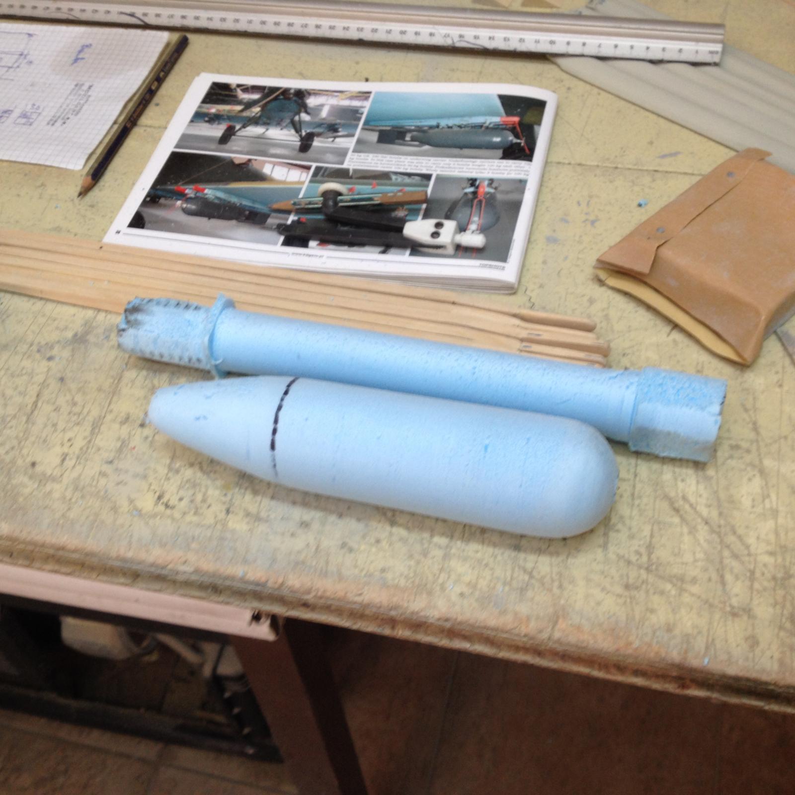

no i zakupione dzisiaj materiały modelarskie:
a13.jpg [ 294.07 KiB | Przeglądane 18894 razy ]
Teraz jeszcze chwila pracy na chlebek i ew. masełko do niego, a później wezmę się za praktyczne stosowanie powyższego.
Dopiszę jeszcze dwa zdania. Zaszpachlowałem korpusy, które wcześniej dociąłem na wymiar o zaokrągliłem ich końce. Miał być "express", a schnie i schnie. Tak to jest:
a14.jpg [ 270.5 KiB | Przeglądane 18894 razy ]

a15.jpg [ 292.42 KiB | Przeglądane 18894 razy ]
Wszystko gra, tylko materiał jeszcze nie ten. Wiotki karton połapany zszywkami biurowymi, ale to jest to.
Marzyło by mi się zrobienie tego usterzenia /x 6 szt./ z blaszki drukarskiej. No i tak ta bombeczka stała na "upierzeniu" na tle pozostałych , schnących:
a16.jpg [ 272.45 KiB | Przeglądane 18894 razy ]
Skoro miałem już bombeczki pomalowane i wyschnięte, a wcześniej pozbawione tej "gumowej" masy akrylowej, to skoro deklarowałem, że tak łatwo się nie poddam temu styropianowi, to i poszedłem za ciosem. Arek w rozmowie telefonicznej sugerował mi, że szpachla dwuskładnikowa położona bezpośrednio na styro też będzie go rozpuszczała. Więc dlatego, aby uniknąć tego efektu, gruntowałem go spec. podkładem, co już pokazałem. Znalazłem też , wg mnie , lepszą szpachlę dwuskładnikową od tej np. z Novola , a taką mianowicie:
a17.jpg [ 280.73 KiB | Przeglądane 18894 razy ]
Przeznaczona jest do wypełniania ubytków w drewnie, metalu czy kamieniu i w moim przypadku sprawdziła się wyśmienicie.
a18.jpg [ 277.53 KiB | Przeglądane 18894 razy ]
Utwardzacza nie żałowałem i nawet zbyt szybko zachodziła mi reakcja, ale chciałem mieć pewność, że szybko się utwardzi i będzie nadawała się do szlifowania. Bombeczki pomazane tą szpachlą są bardzo sztywne i troszkę zaczęły ważyć, ale tę wagę łatwo zbić, w przeciwieństwie do tej mojej. osobistej, wynikającej z nadmiernego "bambola"
No więc, kiedy szpachla się utwardziła, to zacząłem ją mechanicznie szlifować z takim wstępnym efektem:
a19.jpg [ 293.15 KiB | Przeglądane 18894 razy ]
Kurzyło się , jak jasna cholerka, ale miałem maseczkę lakierniczą i to mi pomogło. Po tym szlifowaniu, raz jeszcze korpus prysnąłem podkładem i miałem na dzisiaj dosyć. Teraz tylko oszlifować jeszcze 6 szt. i da capo al fine...

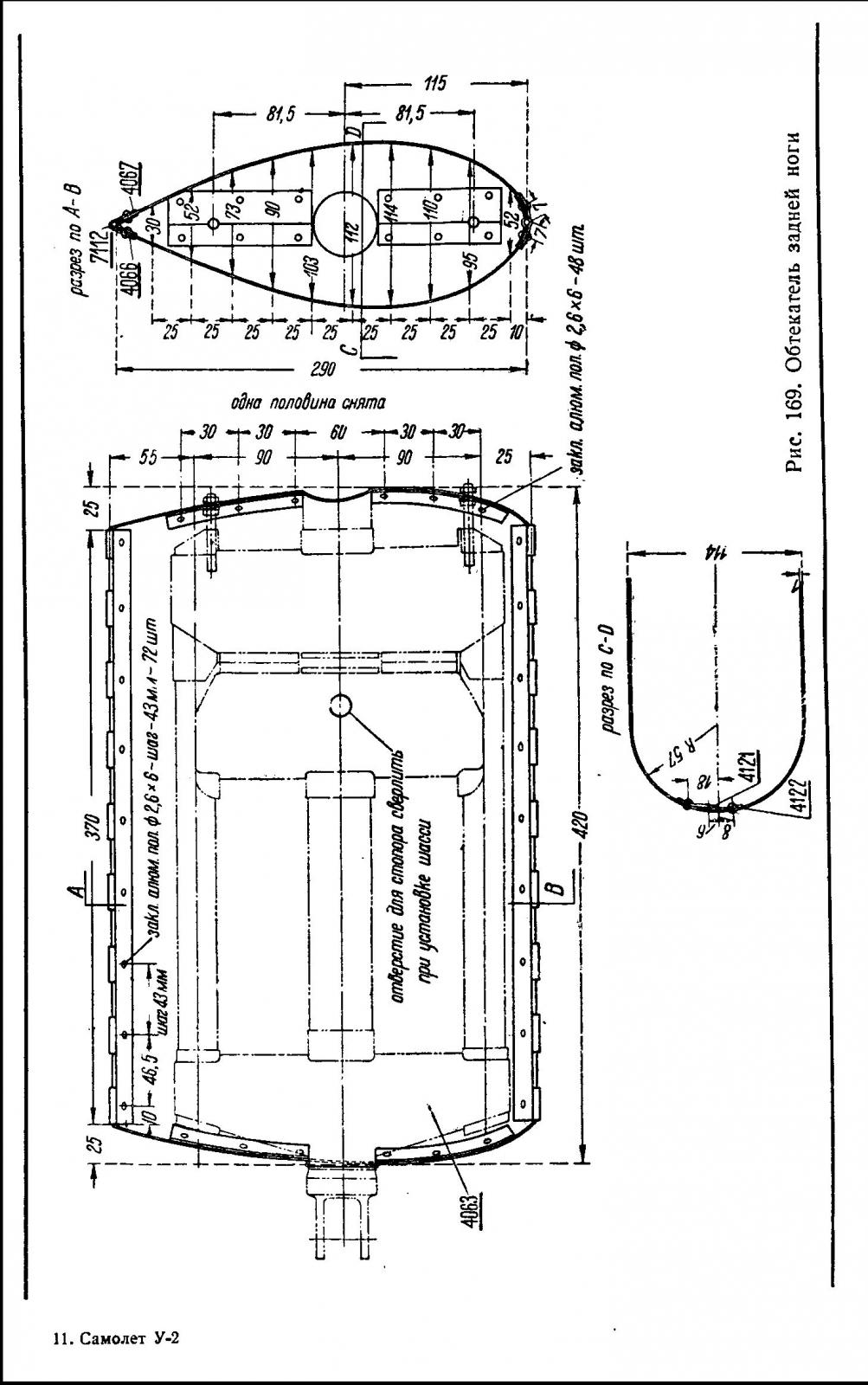

Widzę Marku że, budujesz "pociaka" a nie "papaja". Też dobrze. Fajnie byłoby jakbyś go "zpolścił". Na przykład przy ruskich gwiazdach jakaś szachownica na burcie lub tylko szachownice. Na lotnisku mile są zawsze przyjmowane przez obserwatorów " polonusy".Powodzenia w dalszej budowie. Bardzo elegancko Tobie to wychodzi.
Ten obrazek jest Tobie dobrze znany. Źródło : ML w Krakowie.
a20.jpg [ 215.95 KiB | Przeglądane 18894 razy ]
 Tytuł: Re: Po-2 w skali 1 : 4
PostNapisane: wtorek, 11 sierpnia 2020, 10:50
Posty: 505

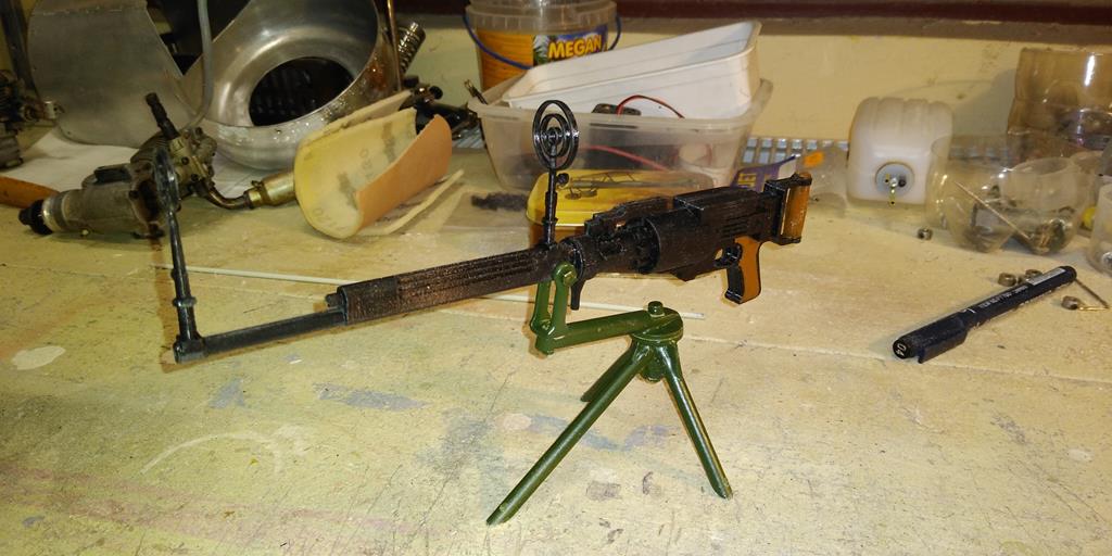

Dzisiaj zamierzam przedstawić Wam moją kolejną próbę wykonania uzbrojenia do tego modelu, tym razem zwieńczoną sukcesem. Oczywiście sukcesem, jak na moje możliwości i umiejętności, że o cierpliwości nie wspomnę. Końcowy efekt mnie satysfakcjonuje i o to w całej tej zabawie przecież chodzi.
Napisano 30 Marca 2018
Tak Mirku! To jest źródło mojej twórczej inspiracji / - chodzi o tę "twórczą"/ i w założeniu tak ma ten mój "model życia" się prezentować. Ten polski akcent obowiązkowo musi być, bo oryginał latał w LWP i abstrahując od aktualnych interpretacji historycznych, był użytkowany przez NASZYCH żołnierzy. Po prostu przez Polaków. Tu moje fotki zrobione w MLP, aby mieć to "pod ręką", kiedy przyjdzie do wykańczania modelu.

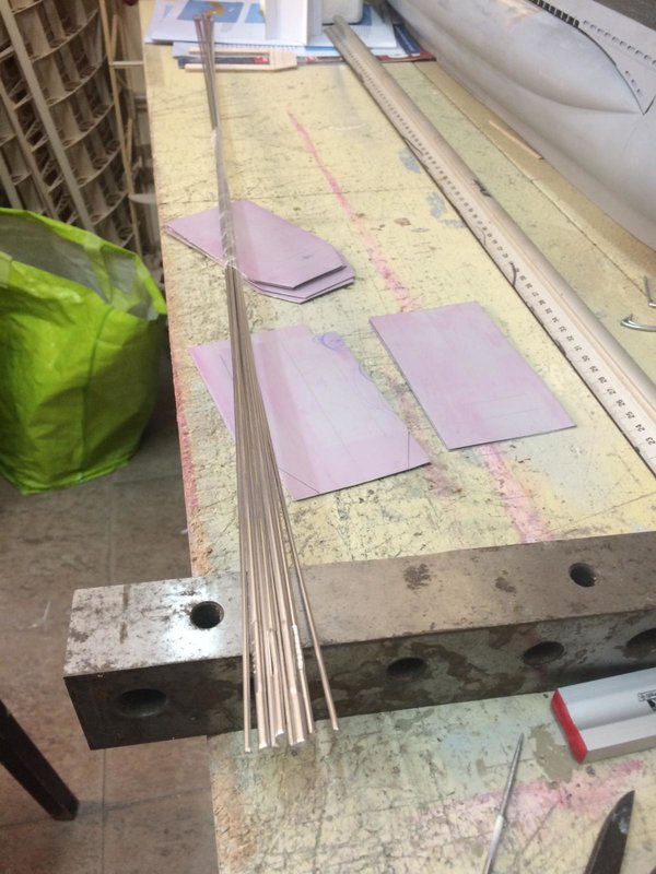

Przed kilkoma minutami wróciłem z mego miasteczka z pękiem drutów pod pachą. Oczywiście to żadna tajemnica i takimi , w miarę miękkimi drutami aluminiowymi handlują w firmie "Spaw", która jak sama nazwa wskazuje, obsługuje najróżniejszych spawaczy /modelarzy takoż/. Na fotce widać osiem takich drutów z czego 4 szt.- 2 mm, 2 szt.- 2,4 mm i 2 szt.- 3,4 mm, tak na wszelki wypadek. Za całość zapłaciłem AŻ !!! 4,30 PLN
a11.jpg [ 191.33 KiB | Przeglądane 18833 razy ]
Trzeba jeszcze doliczyć koszt jazdy auteczkiem tam i z powrotem, ale wykonałem to niejako "przy okazji", w ramach pracy zawodowej. Do niedawna miałem ten sklep 4,7 km od siebie, teraz jest niestety ok 15 km ode mnie, z dobrym dojazdem jedynie od Huty, bo mieści się przy ul. Nowohuckiej, a ta ma na sporej długości betonowy separator , z którym kierowca SOP dałby sobie radę, ale nie ja z moim delikatnym autkiem. To tyle w kwestii drutów. Po południu będę "dalej kontynuował", jak mawiają pewni posłowie z wiadomej partii.

Jesteśmy już prawie przy końcu relacji stworzonej gdzie indziej i prawie półtora roku temu. Więc jeszcze trochę cierpliwości.
a1.jpg [ 167.45 KiB | Przeglądane 18802 razy ]
Przygotowałem także 12 szt. tasiemek aluminiowych, które po przemyciu nitrem przygotowałem do pomalowania:
a2.jpg [ 197.93 KiB | Przeglądane 18802 razy ]
i już pomalowane:
a3.jpg [ 188.52 KiB | Przeglądane 18802 razy ]
Po ich wyschnięciu przejechałem je bezbarwnym matowym /tak zresztą, jak i bombki, bo się zbytnio błyszczały/ i są gotowe do dalszych prac. Pomalowałem też docelowym kolorkiem te listwy do mocowania bombek i tak sobie schły:
a4.jpg [ 160.08 KiB | Przeglądane 18802 razy ]

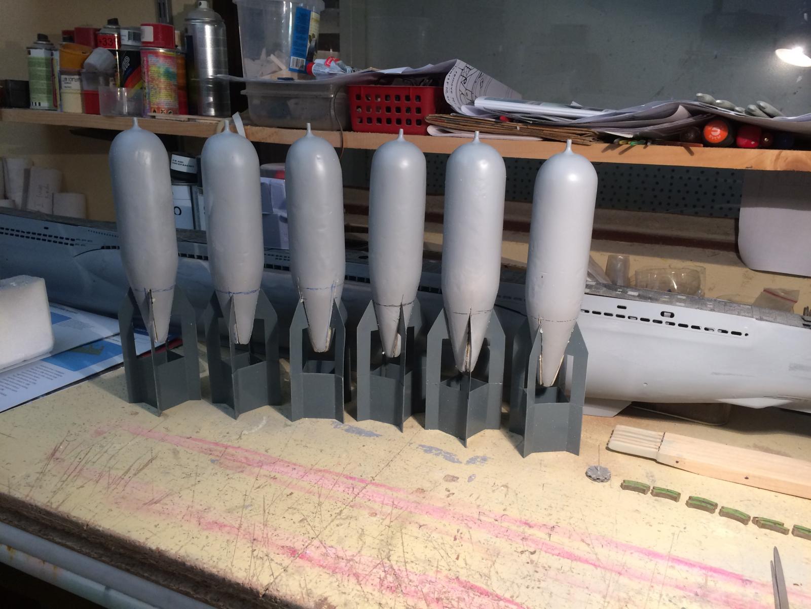

A więc Szanowni Koledzy, bombeczki gotowe do użycia. Nie rozjaśniałem zapalników, bo jak słusznie Roman zauważył, zostaną one użyte bardzo późną nocą, kiedy wszystkie Szkopy będą smacznie spały i nikt żadnego koloru widział nie będzie . Zakończyłem więc pewien etap budowy i aczkolwiek widzę ilość zaglądających do tego tematu Kolegów, to chyba jednak zaczyna się to wszystko robić nudne, kiedy obok, w innych poważniejszych tematach tyle się dzieje ciekawego.
Wsadzę jeszcze trzy fotki , tak dla zobrazowania tego końca.
a5.jpg [ 236.21 KiB | Przeglądane 18802 razy ]
Tak to było, kiedy bombki zostały podczepione do listew , a dzisiaj zapalniki zostały zabezpieczone specjalnymi drutami i po wyczepieniu, wiatraczki , już uwolnione od tych drutów będą aktywowały zapalniki i zadziałają one po zetknięciu się z jakąś d...ą szwabską. Tak to jest "na gotowo":
a6.jpg [ 223.32 KiB | Przeglądane 18802 razy ]
A w zbliżeniu tak się ma to moje "innowacyjne" i "pionierskie" rozwiązanie mocowania bombek, bardzo daleko odbiegające od mocowania prawdziwego. Ale o tej "autorskiej" różnicy już wcześniej wspominałem.
a7.jpg [ 213.7 KiB | Przeglądane 18802 razy ]
Bombki trzymają się na prawdę mocno i raczej taka listwa oderwie się od kadłuba czy skrzydła, niż te "piguły" w siną dal poszybują. Teraz bombki pójdą spać do jakiegoś pudełka, a ja wracam do klejenia tej szwabskiej łódki podwodnej.

Noooo! Nareszcie miejsce na stole się zrobiło i zaraz je zajął, jakże miły dla mego oka, kadłub pięknego /oczywiście , jak dla mnie i nikt nie ma obowiązku podzielać tego mojego, mało wybrednego gustu/ , historycznie zasłużonego i wersji klubowej, wielokrotnie mnie holującego pod jakąś "noszącą" chmurkę - samolotu, z którego to ma szansę powstać także ładny model..
Zaraz też na stole znalazł się "pomocnik", ciekawski, wszędzie nos wsadzający i niczego się nie bojący:
a8.jpg [ 195.98 KiB | Przeglądane 18802 razy ]
a9.jpg [ 182.56 KiB | Przeglądane 18802 razy ]
Wróciłem do kompa, kot za mną:
a10.jpg [ 249.81 KiB | Przeglądane 18802 razy ]
I jak tu panie dziejku pisać, kiedy po ekranie lata kursor i jest to taka fajna "mucha", że trzeba ją obiema łapami złapać.

Kolejno oklejałem skrzydła i najpierw tak stanęły:
a2.1.jpg [ 47.19 KiB | Przeglądane 18777 razy ]
a później złożyłem skrzydło już oklejone w jedną całość /to górne/ i tak w magazynie , na tle drzwi stanęło:

Z fotek tych wynika, że już w listopadzie 2019 zaczęło się coś ruszać przy modelu. Skrzydła był prawie konstrukcyjnie gotowe i tak się miały:
b1.1.jpg [ 79.85 KiB | Przeglądane 18720 razy ]
i w takim stanie trzeba było w tej konstrukcji wymyślić i zrobić listwy , na których później dało by się powiesić moje , tak mozolnie wydłubane, bombeczki o wadze 50 kg każda . Jak postanowiłem, tak też i zrobiłem i takie dodatkowe listwy w skrzydła powklejałem:
b2.jpg [ 189.17 KiB | Przeglądane 18720 razy ]
Pozaznaczałem na nich miejsca, w których miały się znaleźć wieszaki do listew trzymających bombki. To i sobie naciąłem stosownych blaszek ze stalowej blachy do pokryć dachowych.
b2.1.jpg [ 152.66 KiB | Przeglądane 18720 razy ]
I kiedy je już zrobiłem i do listew konstrukcyjnych przykręciłem, to sobie zaraz do nich bombki przymierzyłem i tak mi wyszło:
b3.jpg [ 131.73 KiB | Przeglądane 18720 razy ]
To samo zrobiłem z drugim skrzydłem i zestawiłem to razem na stole, co dało taki obrazek:
b4.jpg [ 191.04 KiB | Przeglądane 18720 razy ]
i w perspektywie:
b5.jpg [ 188.55 KiB | Przeglądane 18720 razy ]
A później było robione to samo z kadłubem, z takim efektem końcowym:
b6.jpg [ 128.9 KiB | Przeglądane 18720 razy ]
I to by było na tyle dzisiejszej opowiastki.

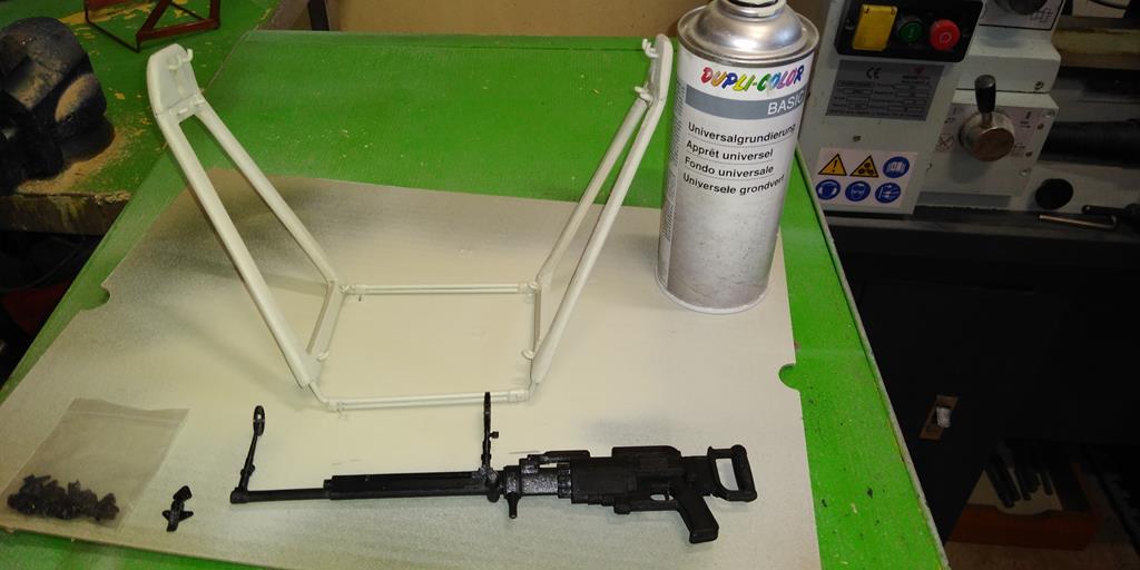

Był czas, że po zrobieniu kompletu „aviabombek”, trzeba było zrobić uzbrojenie strzeleckie. I pewnie bym i zrobił samodzielnie ten karabin „Szkas”, gdyż nawet poczyniłem wstępne przymiarki i nawet zrobiłem kilka elementów, ale widząc teraz karabin zrobiony samodzielnie przez Krzysztofa, wiem, że ten mój byłby o niebo słabiej odwzorowany. A takie były te pierwsze kroki: Znalazłem gdzieś w necie jedną jedyną fotkę przedstawiającą ten karabin w rzucie bocznym. Udało mi się ją powiększyć do skali /ok. 20 cm długości/, a następnie przekopiować na kalkę techniczną, wyciąć i przyłożyć do płytki aluminiowej, z której miał powstać szkielet całego karabinu.
b1 (Copy).jpg [ 66.59 KiB | Przeglądane 18616 razy ]
Na tej fotce widać ten przekopiowany kształt i płytkę, na którą ten rysunek przeniosłem. A później z dużym mozołem ten kształt wyciąłem laubzegą do metalu.
b2 (Copy).jpg [ 65.86 KiB | Przeglądane 18616 razy ]
Dorobiłem także wszystkie detale przestrzenne, mające z tego płaskiego kawałka nadać kształt karabinowi. Fotka z tymi detalami niestety gdzieś się posiała. Zrobiłem także z kołków bukowych trójnóg na którym miał być zamocowany karabin:
b3.jpg [ 80.12 KiB | Przeglądane 18616 razy ]
Tu wytoczona podstawa obrotnicy oraz nogi, które będą mocowane kiedyś do kadłuba:
b4.jpg [ 79.91 KiB | Przeglądane 18616 razy ]
I w tej fazie pierwsza przymiarka, także z przyszłym magazynkiem, który wydawało mi się, że w oryginale taki miał kształt.
b5.jpg [ 125.84 KiB | Przeglądane 18616 razy ]
I w tym czasie, dzięki pomocy Kolegi Arka, dostałem kontakt do Kolegi z Torunia, który zaoferował mi pomoc, w postaci wydrukowania takiego karabinu, za całkiem przyzwoite pieniądze. Do gotowego karabinu dołączył jeszcze komplet zapinek do górnej przykrywy kadłuba za kabinami.
I taki był ten karabin i zapinki po wyjęciu z paczuszki:
b6.jpg [ 58.83 KiB | Przeglądane 18616 razy ]
A po pomalowaniu części drewnianych, tak znalazł się na trójnogu:
b7.jpg [ 81.58 KiB | Przeglądane 18616 razy ]
Bardzo jestem zadowolony z efektów pracy tego Modelarza i jeszcze raz mu tutaj serdecznie dziękuję. A oko Wam nie zbielało, bo i jak, w świetle relacji Krzysztofa? Nic to jednak. Budowa toczyła się dalej, a następna porcja relacji za czas jakiś.
