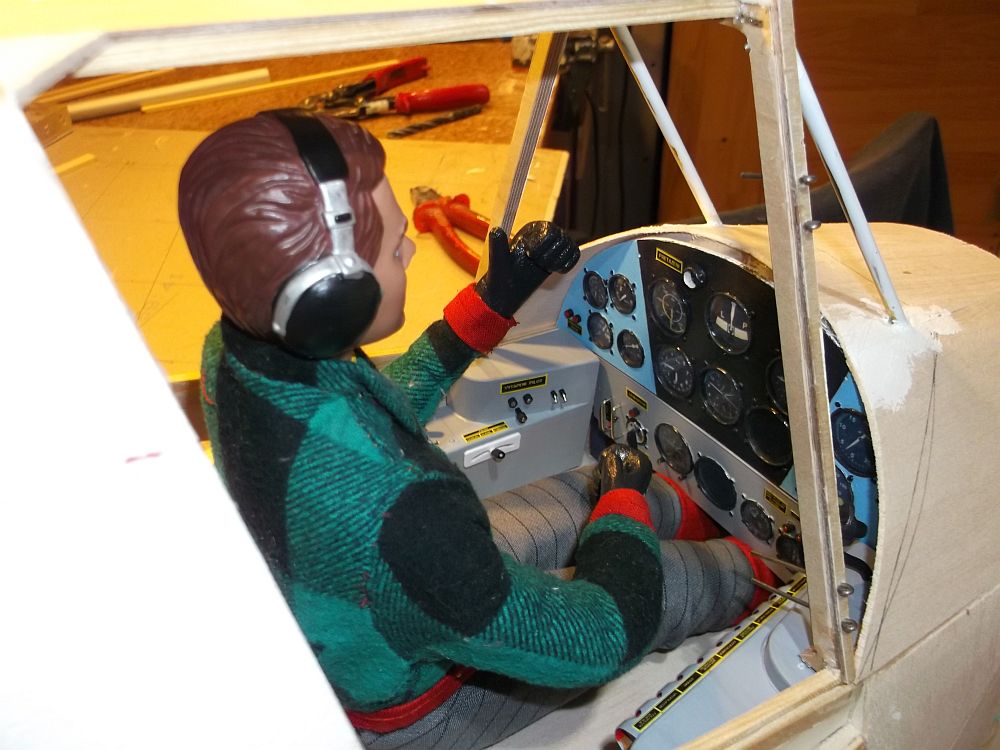

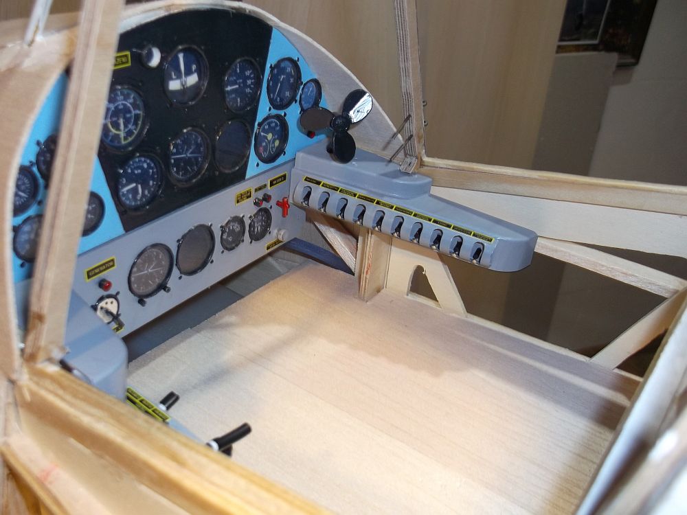

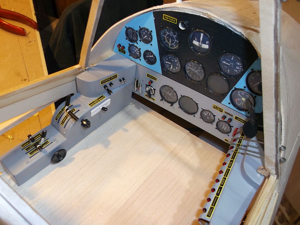

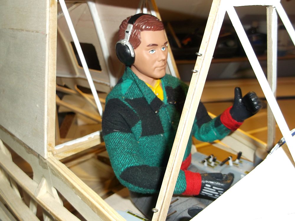

Przymiarka wyposażenia (podłoga trochę niżej)
33.jpg [ 160.32 KiB | Przeglądane 19600 razy ]
34.jpg [ 133.58 KiB | Przeglądane 19600 razy ]
Pilot chyba zadowolony?
35.jpg [ 148.39 KiB | Przeglądane 19600 razy ]
36.jpg [ 142.36 KiB | Przeglądane 19600 razy ]
Taranis 9XD
 Tytuł: Re: Zlin z-37 cmelak
PostNapisane: czwartek, 21 grudnia 2017, 18:32
Robert! Ty sadysto ;)
To może jeszcze podświetlane zegary z ruchomymi wskazówkami?
No i pilot też kinetyczny i żeby mrugał oczami :)

Wnętrze jedno z ładniejszych jakie kiedykolwiek widziałem !
Na początku myślałem, że wstawiłeś fotki wnętrza prawdziwego samolotu na których się będziesz wzorował:D
Szok szok i jeszcze raz szok !!!

Bez przesady. Tak powinno wyglądać prawdziwe modelarstwo. Co nie umniejsza faktowi, że model budujesz "pierwsza klasa".
Tutaj na forum trochę odzwyczailiśmy się od takich widoków, bo w tekstach tylko druk 3D, CNC, wolność słowa i inne pierdoły.
To forum przestaje być modelarskie.

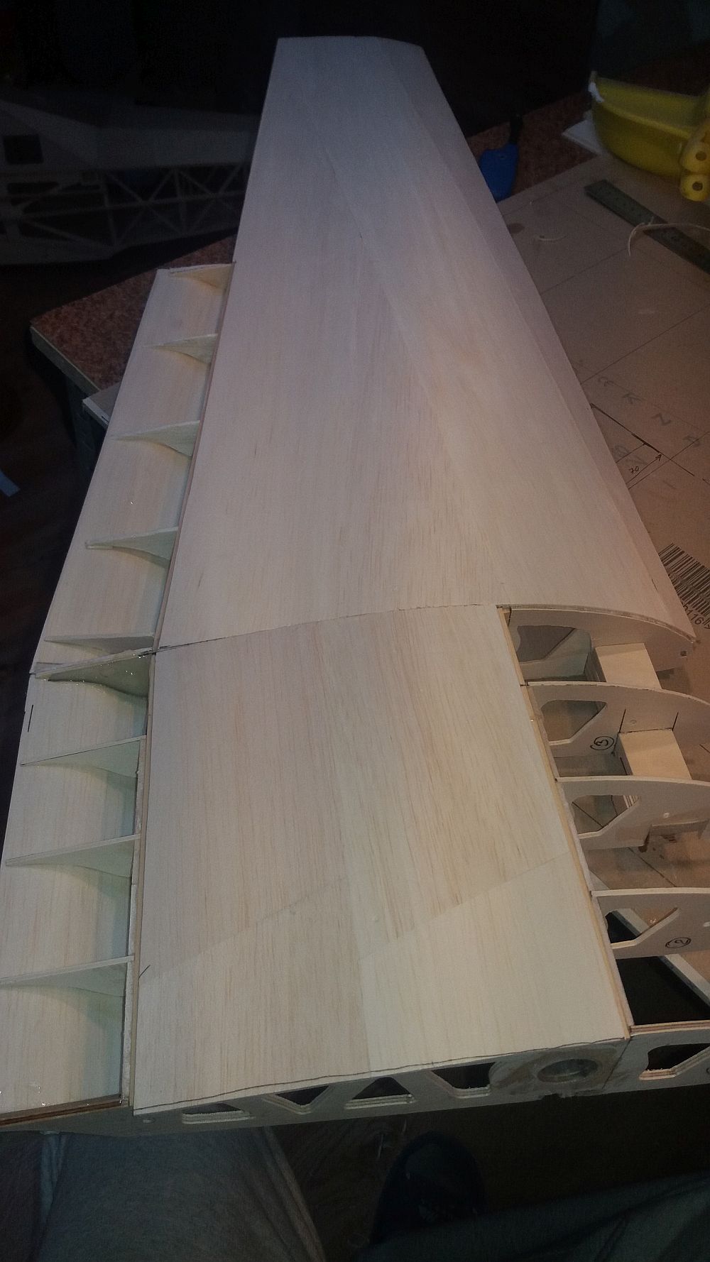

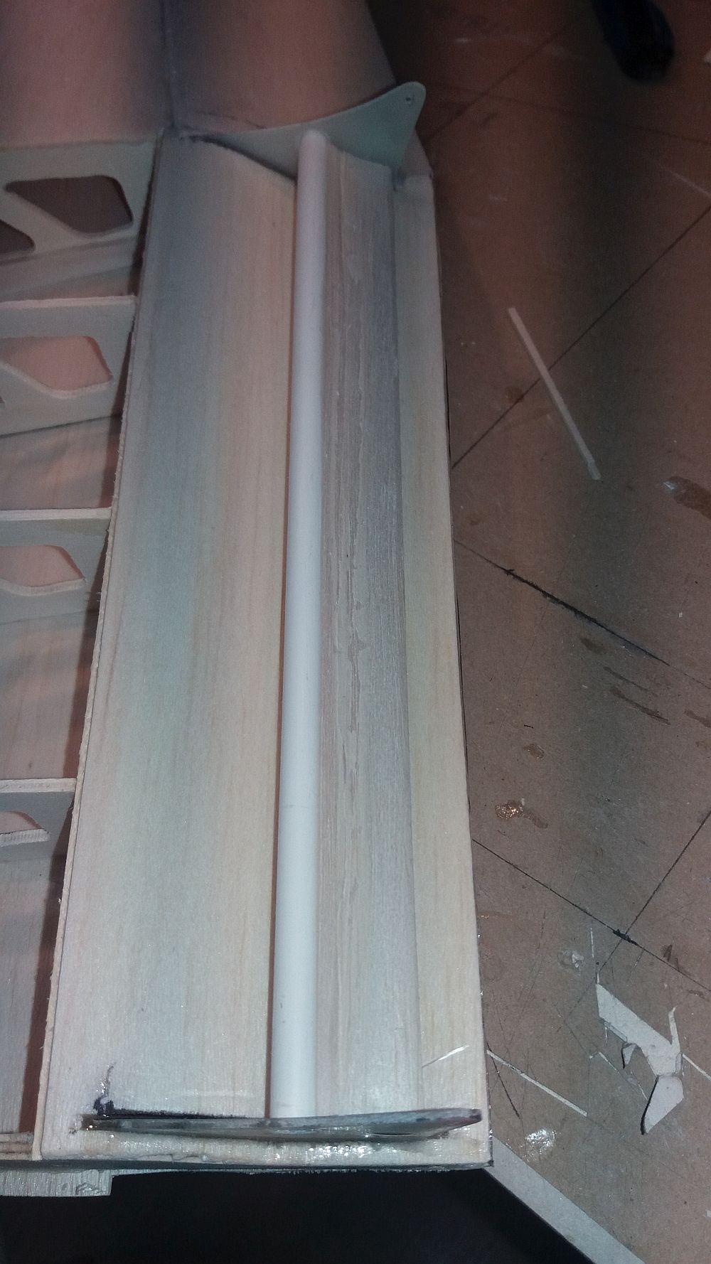

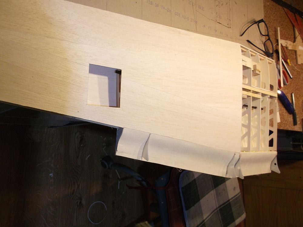

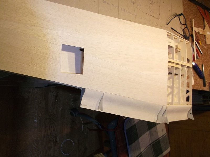

Skrzydła pokryte częściowo balsą.
37.jpg [ 170.69 KiB | Przeglądane 19487 razy ]
W części spływowej jest trochę zabawy, gdyż Cmelak ma specyficzne (szczelinowe) klapy.
40.jpg [ 105.01 KiB | Przeglądane 19487 razy ]

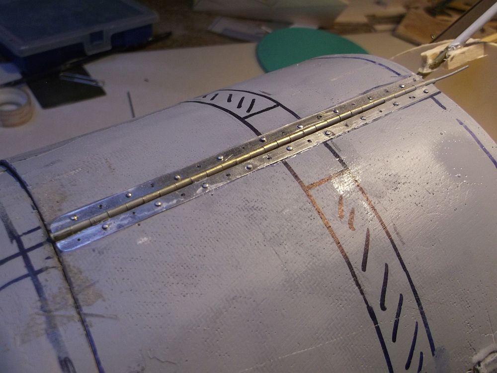

Po wklejeniu wsporników zawiasów i dodatkowych skrzeli,
można, po wzmocnieniu krawędzi tkaniną dokończyć oklejanie.
38.jpg [ 168.19 KiB | Przeglądane 19487 razy ]
39.jpg [ 211.09 KiB | Przeglądane 19487 razy ]

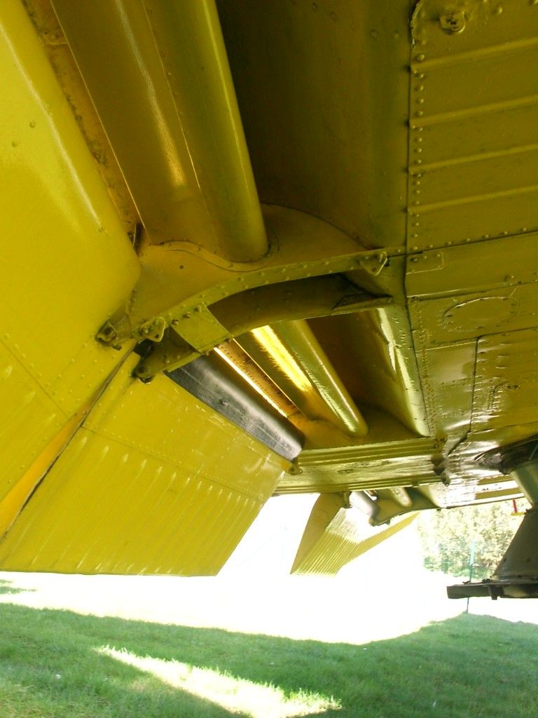

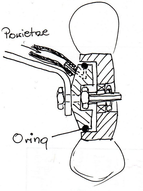

Robert w temacie hamulców chciałbym podpowiedzieć pewne rozwiązanie, które widziałem kiedyś w jakichś hamulcach modelarskich będących w sprzedaży. Jeżeli masz dostęp do tokarki to wykonanie takich hamulców jest już proste. Elementem ciernym jest gumowy O-ring wpasowany pomiędzy dwa bębny rozprężany sprężonym powietrzem. Sorki za rysunek, ale grafik komputerowy ze mnie żaden. Tak szybko nabazgrałem ręcznie rysunek pokazujący zasadę działania. Zaletą tego rozwiązania jest prostota i lekkość co w modelu latającym ma znaczenie.
Sprężone powietrze, tak jak koledzy wcześniej podpowiadali może pochodzić z butli pompowanej pompką na ziemi.
Mam nadzieję, że coś dostrzeżesz na tym rysunku, a jeżeli jeszcze wdrożysz to w życie będzie mi jeszcze przyjemniej.

Ciekawe..., tym bardziej że zbiornik na powietrze będzie do oprysku.

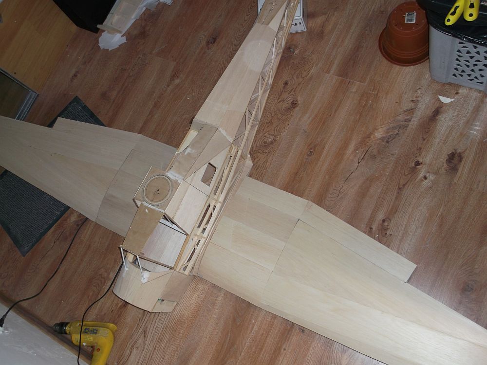

Oklejone zostały skrzydła. zostały jeszcze kawałki, ale to dopiero po wykonaniu mocowań podwozia i napędu klap.
41.jpg [ 117.87 KiB | Przeglądane 19327 razy ]
wycięte zawiasy klap
42.jpg [ 127.81 KiB | Przeglądane 19327 razy ]

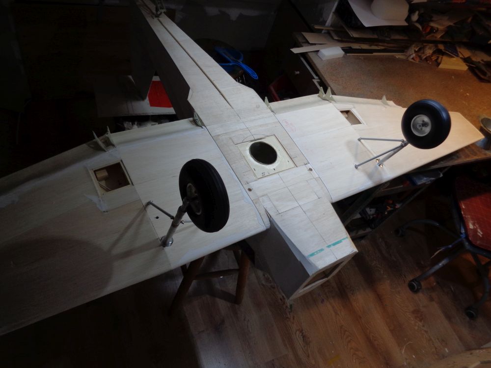

Przymiarka całości, ciężko zrobić fotkę ( trochę za duży model :lol: )
43.jpg [ 147.11 KiB | Przeglądane 19327 razy ]
Waga na dizsiaj 2700g.

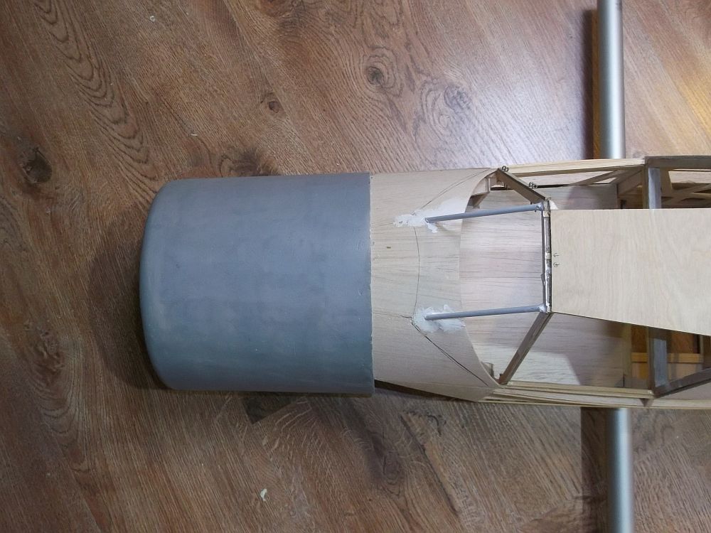

Zlinek dostał laminatową "mordkę"
44.jpg [ 118.54 KiB | Przeglądane 19237 razy ]
45.jpg [ 133.49 KiB | Przeglądane 19237 razy ]
46.jpg [ 152.45 KiB | Przeglądane 19237 razy ]

Mam wrażenie, że ona taka jakaś przydługa.

Z jednej strony fotka trochę zniekształca, a po drugie to tylko przymiarka (po zdjęciu z kopyta).

Macie bez wątpienia rację, ale tak jak pisałem jest to tylko przymiarka i po której wyszło, że popełniłem błąd robiąc kopyto.
Teraz niezbędna poprawka maski. Zalaminowanie ubytków i wzmocnienie części która będzie otwierana.

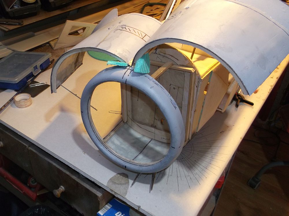

Lokalizacja: Płock

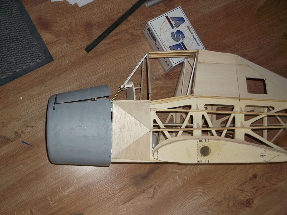

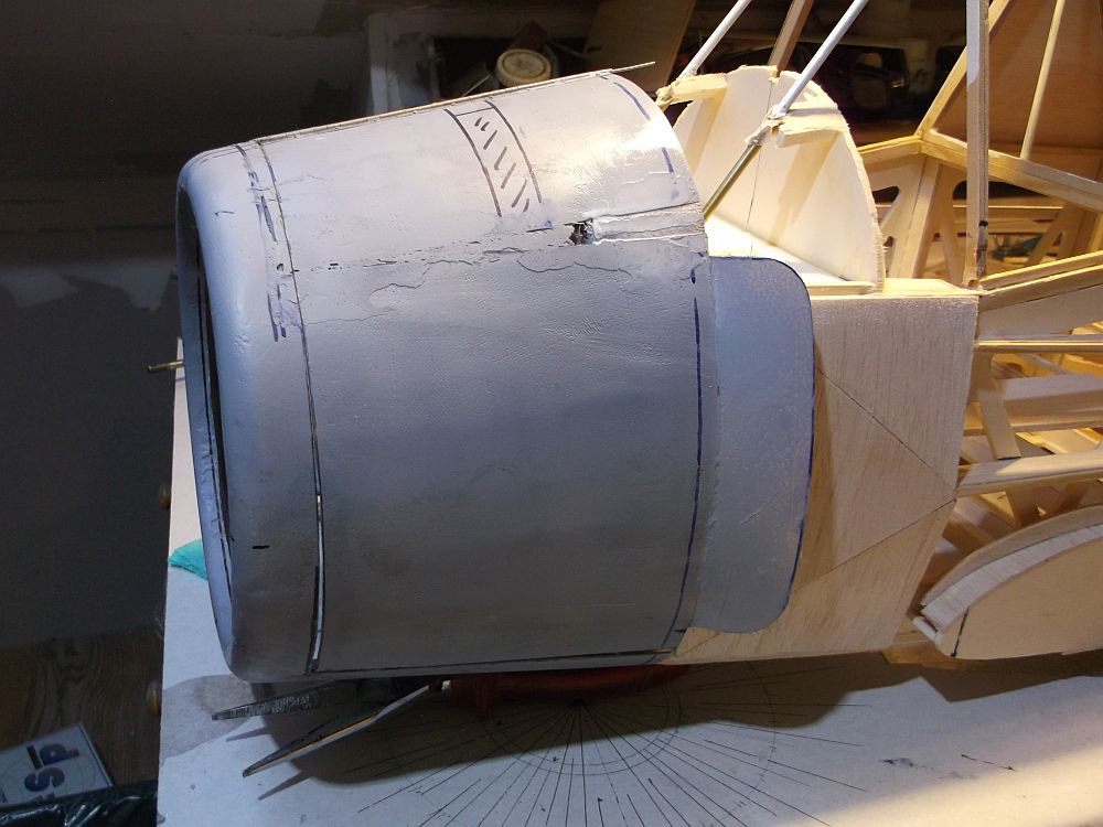

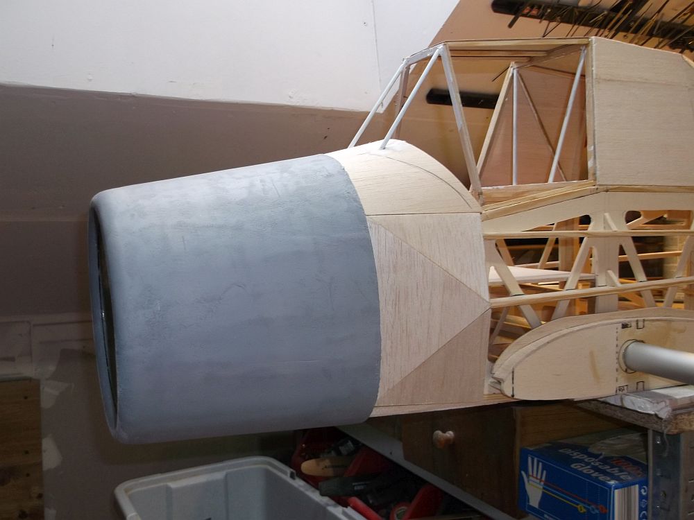

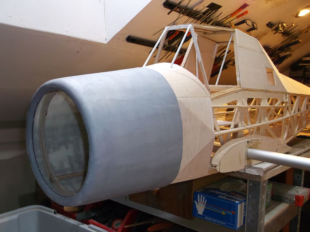

Trwają prace przy masce, a także "wojuję" przy skrzydłach z ustawieniami klap i lotek, fotki póżniej.
Teraz maska
48.jpg [ 135.25 KiB | Przeglądane 22018 razy ]
Dostęp do silnika jak w oryginale
49.jpg [ 143.07 KiB | Przeglądane 22018 razy ]
50.jpg [ 137.54 KiB | Przeglądane 22018 razy ]
Trzeba jeszcze dorobić otwory wentylacyjne, żaluzje z przodu i wykończyć powierzchnie.

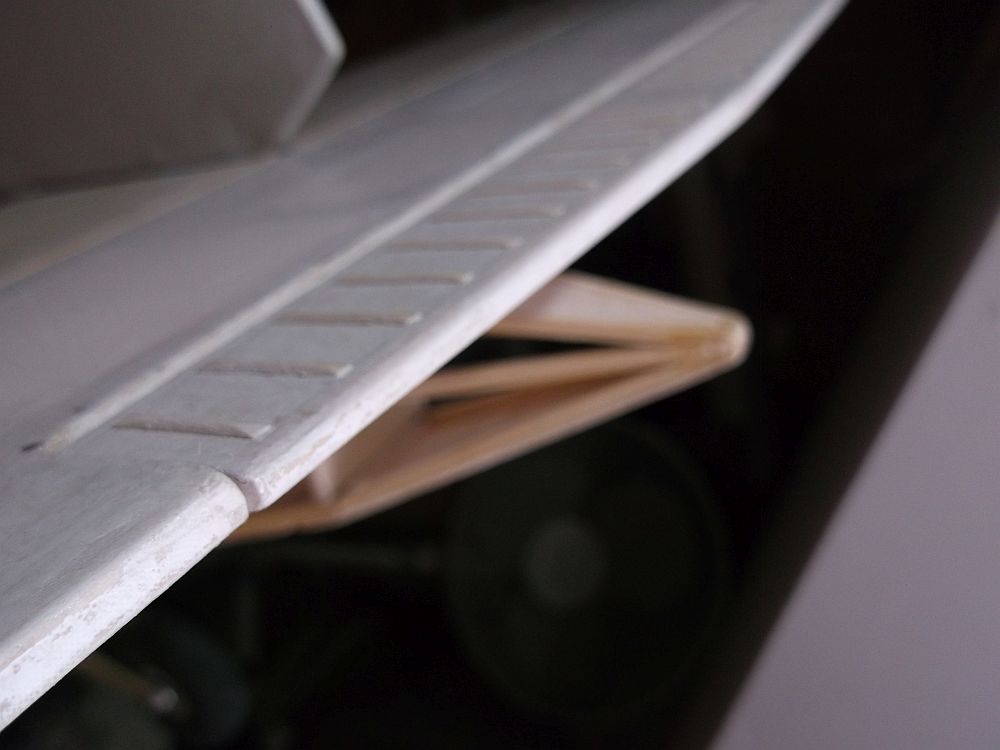

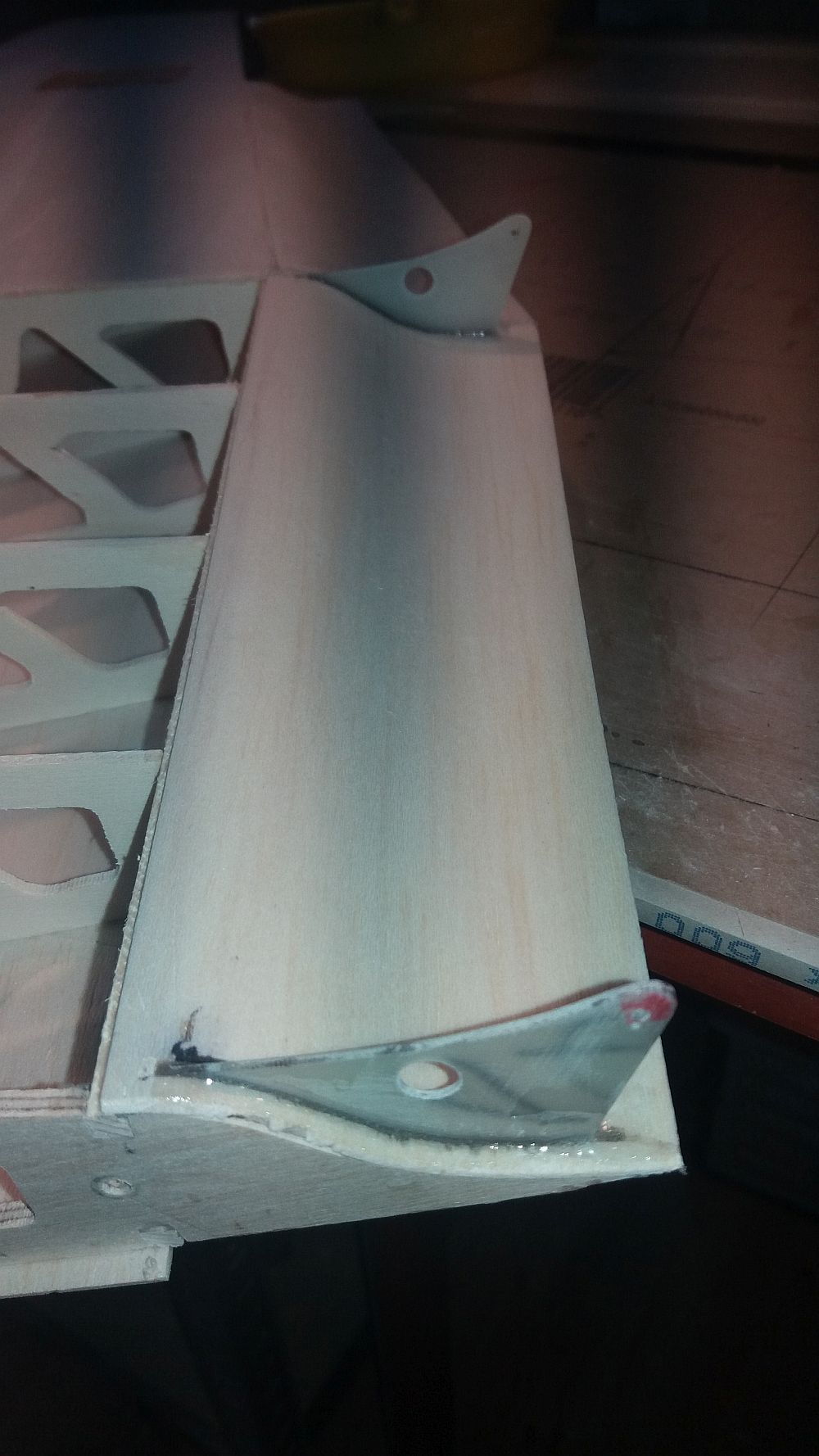

Wspomniane wcześniej żaluzje silnika
53.jpg [ 56.69 KiB | Przeglądane 21936 razy ]
54.jpg [ 79.52 KiB | Przeglądane 21936 razy ]

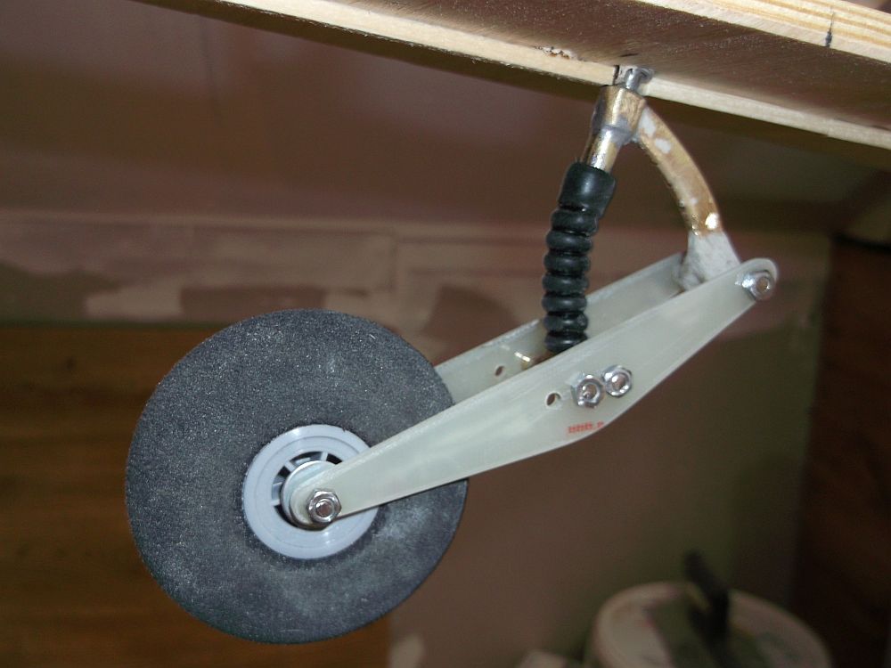

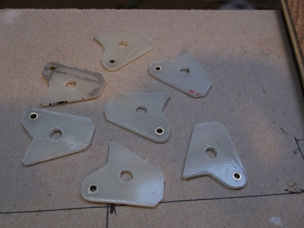

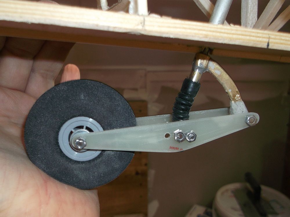

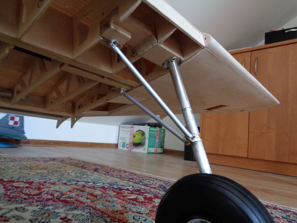

Tylne podwozie, oczywiście amortyzowane.
Napęd linkowy sprzęgnięty ze sterem kierunku.
56.jpg [ 110.03 KiB | Przeglądane 21863 razy ]
55.jpg [ 120.47 KiB | Przeglądane 21863 razy ]

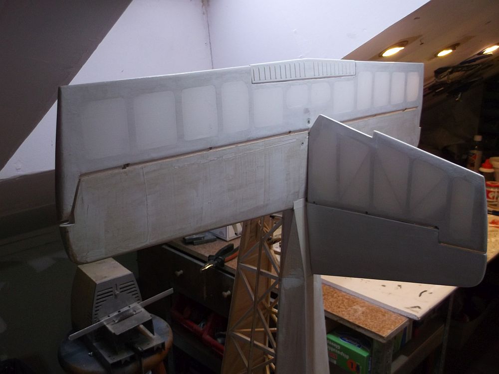

Trwa oklejanie statecznika poziomego.

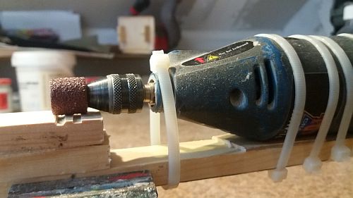

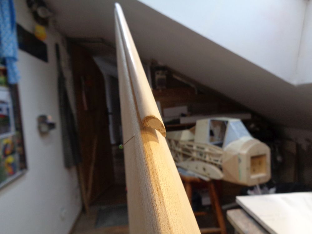

W międzyczasie powstała taka maszynka, za pomocą której okrągła 2mm. listewka zmienia się w półwałek.
59.jpg [ 41.58 KiB | Przeglądane 21863 razy ]
Będą one "udawać" listwy wzmacniające poszycie.
Tu na klapce steru wysokości.
64.jpg [ 85.96 KiB | Przeglądane 21863 razy ]
zmontowany statecznik poziomy.
63.jpg [ 109.96 KiB | Przeglądane 21863 razy ]

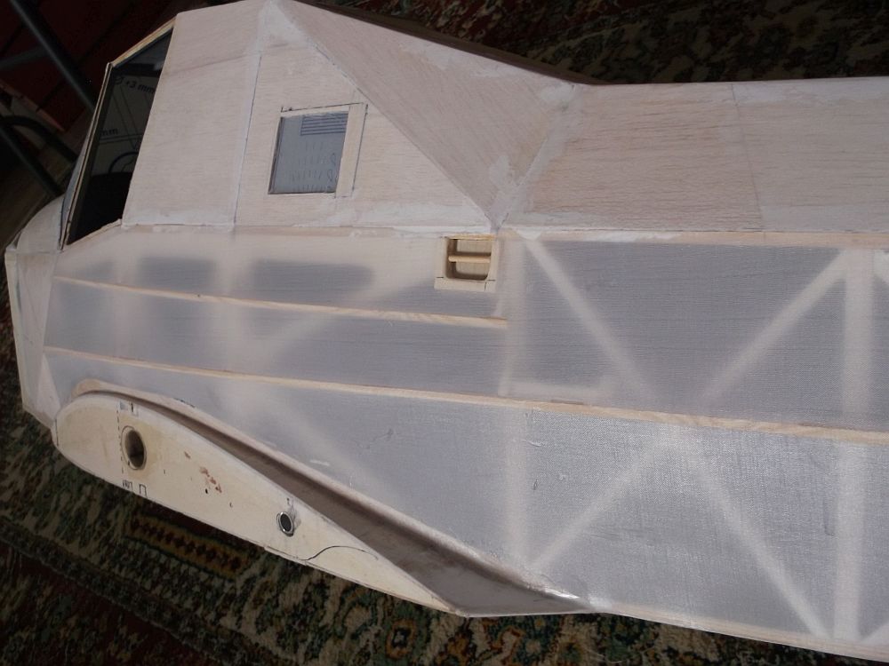

PostNapisane: poniedziałek, 16 kwietnia 2018, 15:59
Posty: 508
Lokalizacja: Płock
Jeden boczek pokryty koveralem. Nabiera kształtu.
66.jpg [ 127.89 KiB | Przeglądane 21728 razy ]

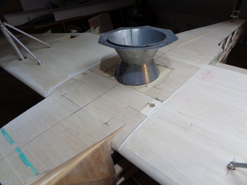

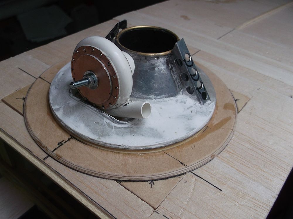

trwają też prace nad urządzeniem do zrzutu i oprysku w dolnej części kadłuba
Wewnątrz kadłuba laminatowa rura o poj. ok. 1l.
69.jpg [ 92.77 KiB | Przeglądane 21728 razy ]

Gumkę na amortyzatorze tylnego podwozia chyba pozyskałeś z osłony linki hamulca rowerowego ;) .

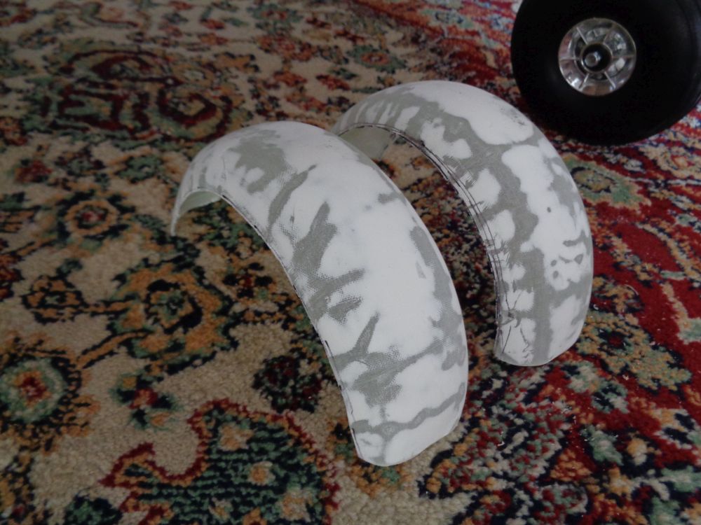

Jeszcze nie, była letnia przerwa spowodowana innym projektem, zawodami i naprawą obecnie używanej makiety.
Ale prace już ruszyły i może na wiosnę będzie gotowy.
Sezon już zakończony to wracamy do pracy.
Dopasowane są już wszystkie klapy i lotki i skrzydło prawie gotowe do pokrycia tkaniną.
Powalczyłem też z podwoziem. Trzeba było przedłużyć golenie. Ustawione kąty i zmontowane "na sucho".

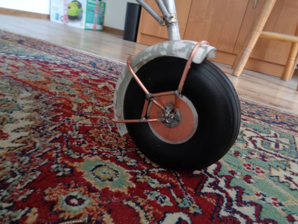

Wykonane są też laminatowe błotniki.

Kilka nowych informacji z placu budowy.
Po zamontowaniu w skrzydłach złącz do serw i "zamka", można już było dokleić brakujące fragmenty poszycia.
z56.jpg [ 88.27 KiB | Przeglądane 20799 razy ]
W środkowej części widać otwór wylotowy zbiornika na "chemikalia". W tym miejscu będzie zamontowany rozrzutnik, który już pomału też powstaje. Robię go z blachy, ale nie wiem czy to dobry pomysł. Choć z drugiej strony będzie ta część narażona na uszkodzenia (nisko nad ziemią) to może dobrze?
Całość będzie można zdemontować i latać bez tego balastu.
z57.jpg [ 89.56 KiB | Przeglądane 20799 razy ]
Wystrugane i zalaminowane są też już sloty, teraz trzeba wyciąć mocowania.
z59.jpg [ 71.79 KiB | Przeglądane 20799 razy ]
Skrzydła praktycznie skończone, więc będzie można się zabrać za ich laminowanie.
