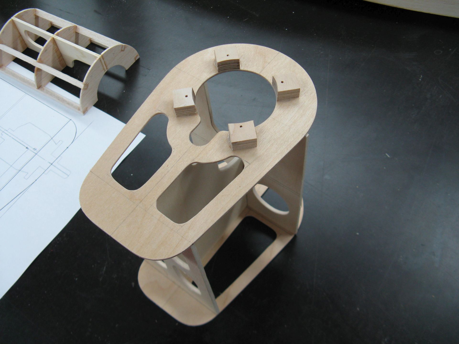

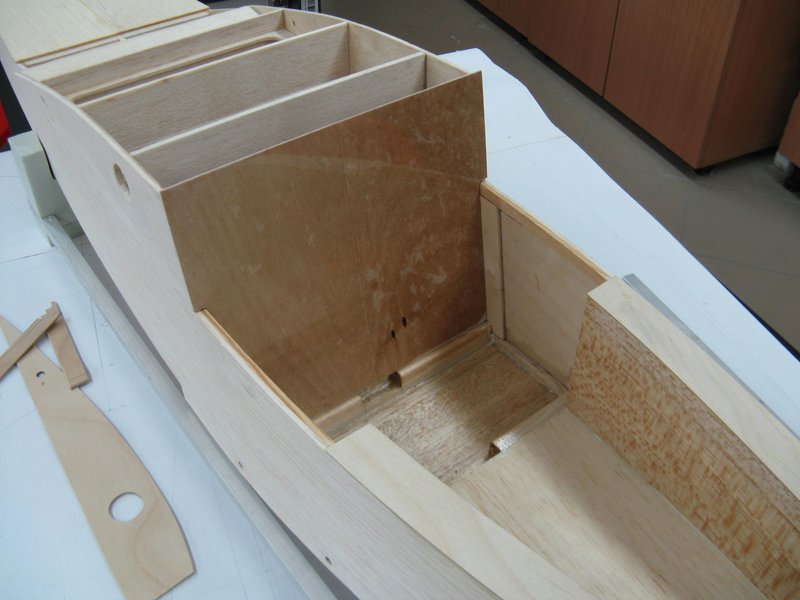

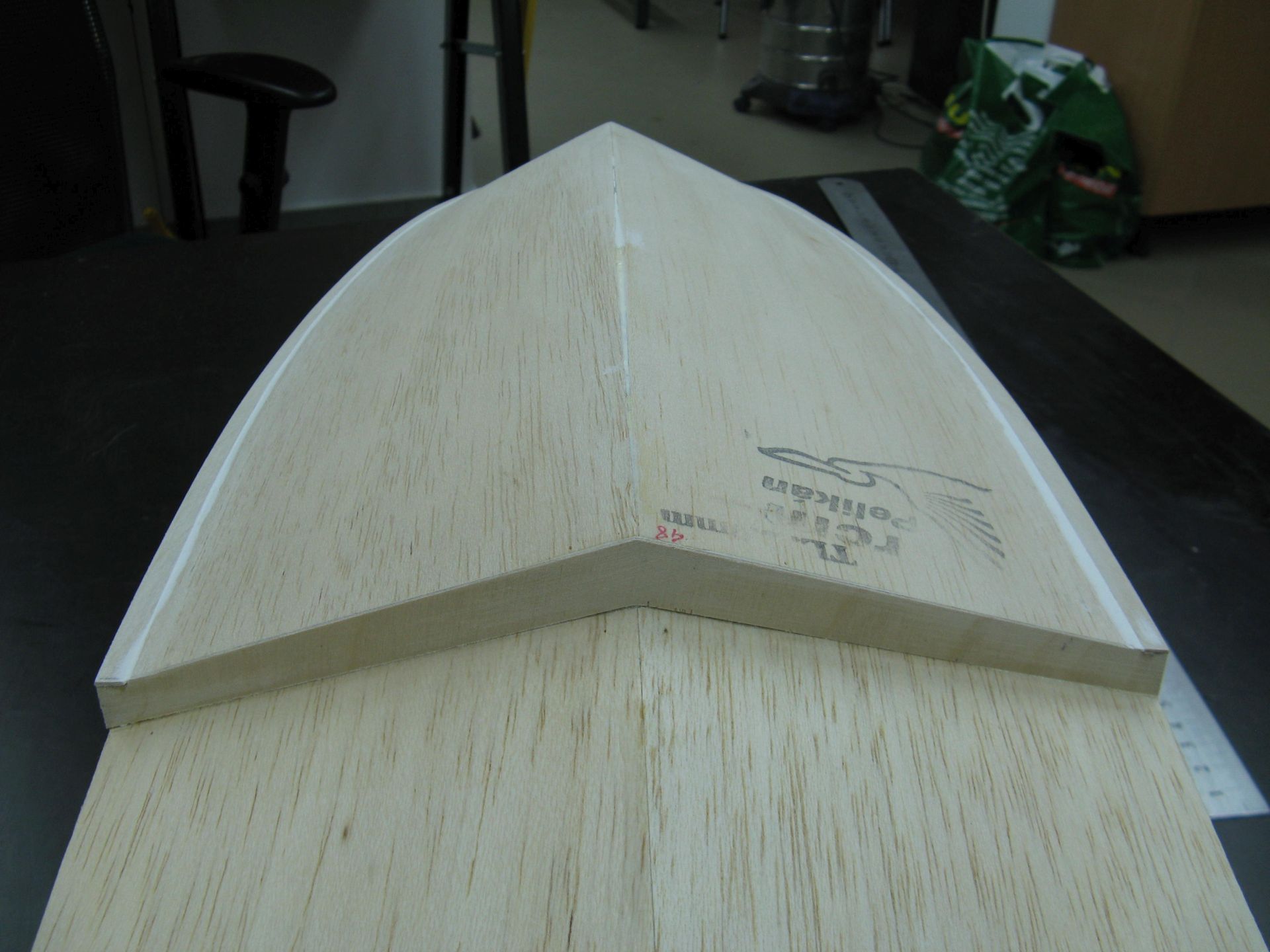

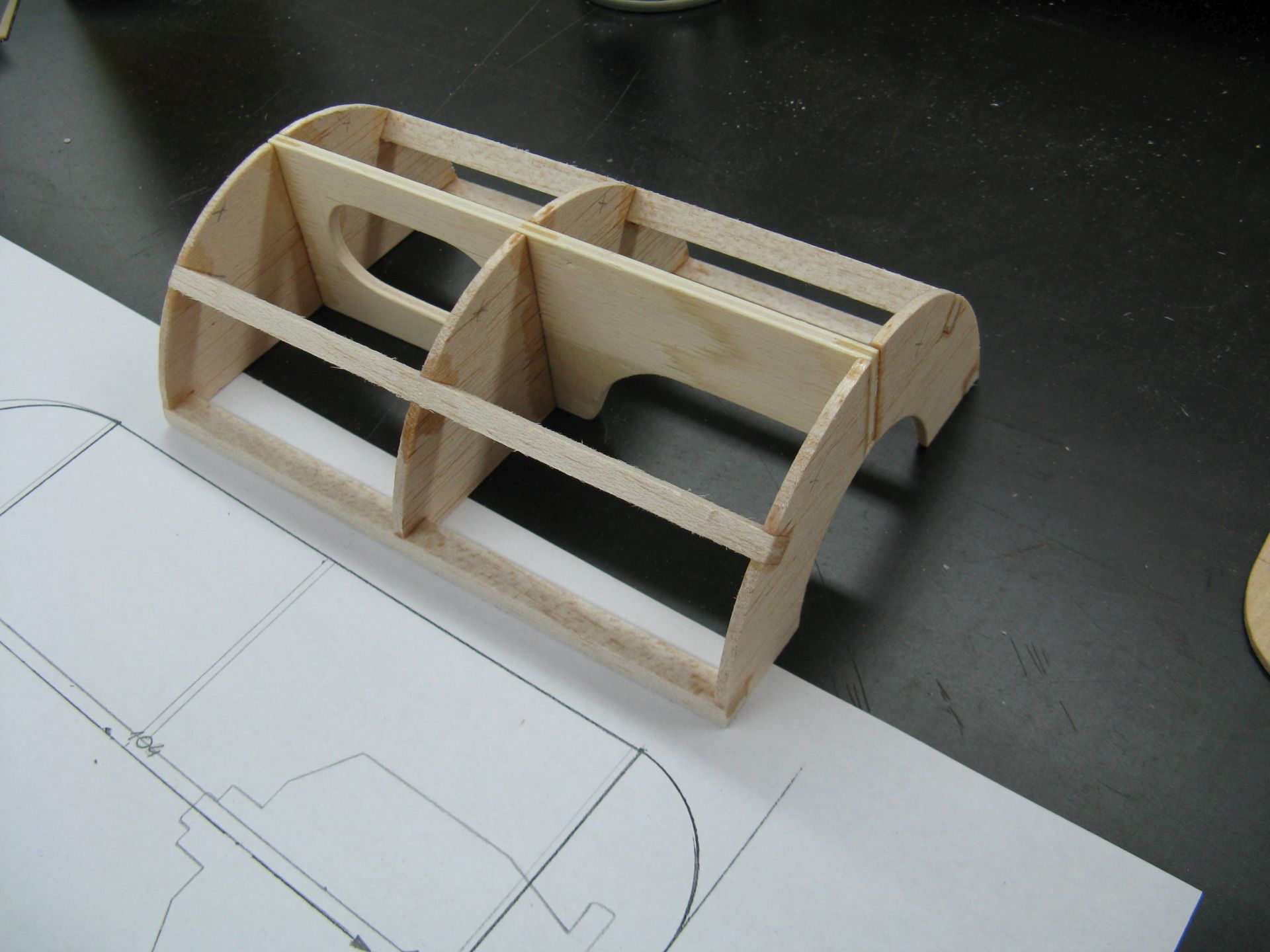

 Tytuł: Re: PZL-H (PZL.12)
PostNapisane: wtorek, 12 września 2017, 11:34
Posty: 1618

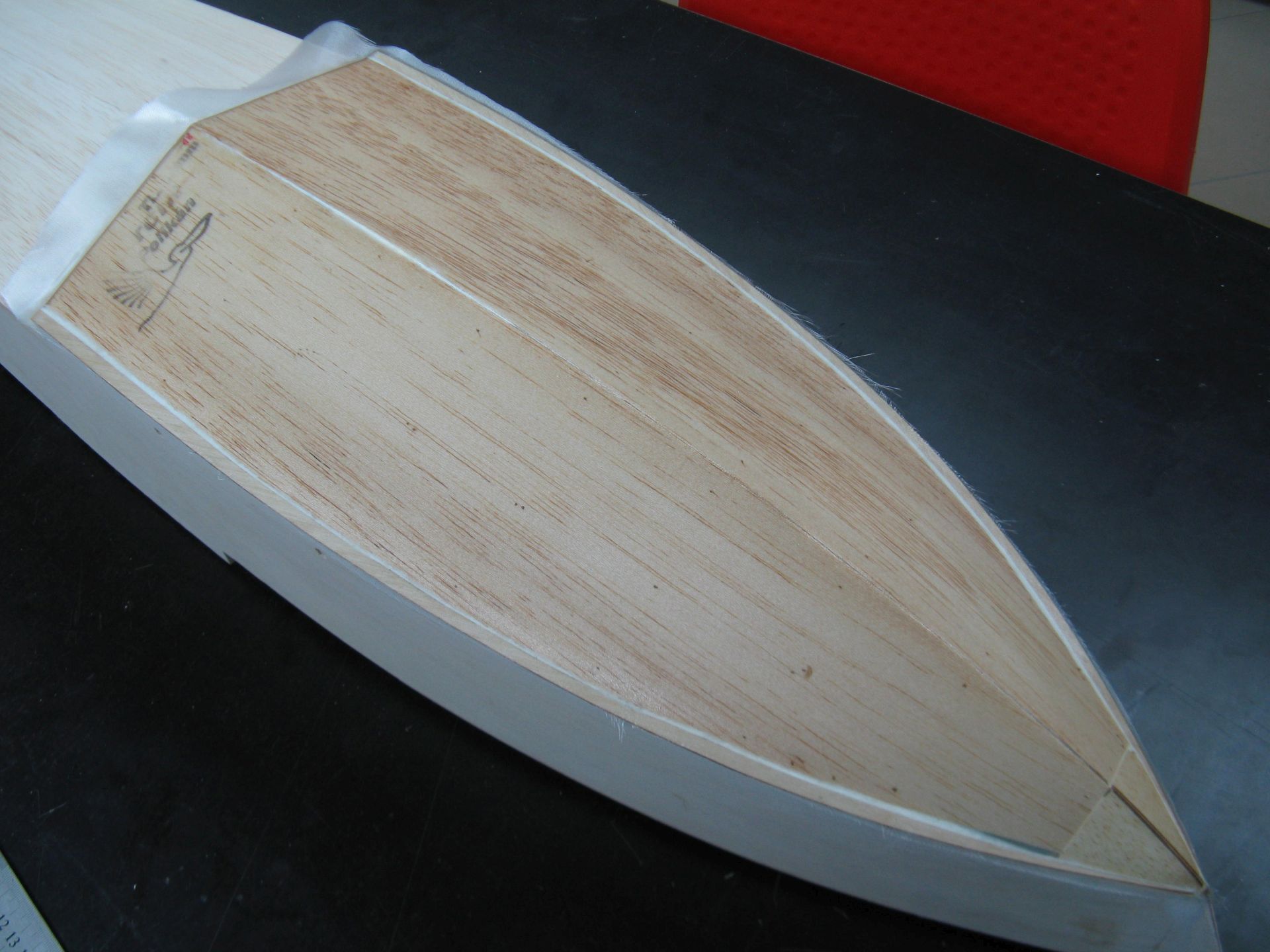

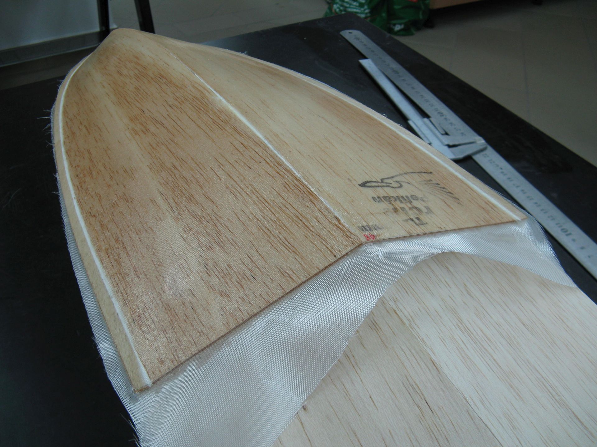

Trzeba było trochę popracować nad kształtem dna modelu. Aby uzyskać odpowiedni przekrój musiałem dokleić sklejkowe brzechwy pod odpowiednim kątem w stosunku do trójkątnego dna, co ma w efekcie dać lepsze właściwości modelu na wodzie czyli łatwiejsze wejście na redan. Całość zalaminowałem tkaniną 48g. Wyciąłem również przednią ścianę za fotelami pilotów ze sklejki 1mm i też zalaminowałem tą samą tkaniną.
IMG_0623.JPG [ 408.06 KiB | Przeglądane 11730 razy ]
IMG_0624.JPG [ 229.81 KiB | Przeglądane 11730 razy ]
IMG_0625.JPG [ 223.85 KiB | Przeglądane 11730 razy ]
IMG_0626.JPG [ 248.61 KiB | Przeglądane 11730 razy ]
IMG_0627.JPG [ 374.04 KiB | Przeglądane 11730 razy ]

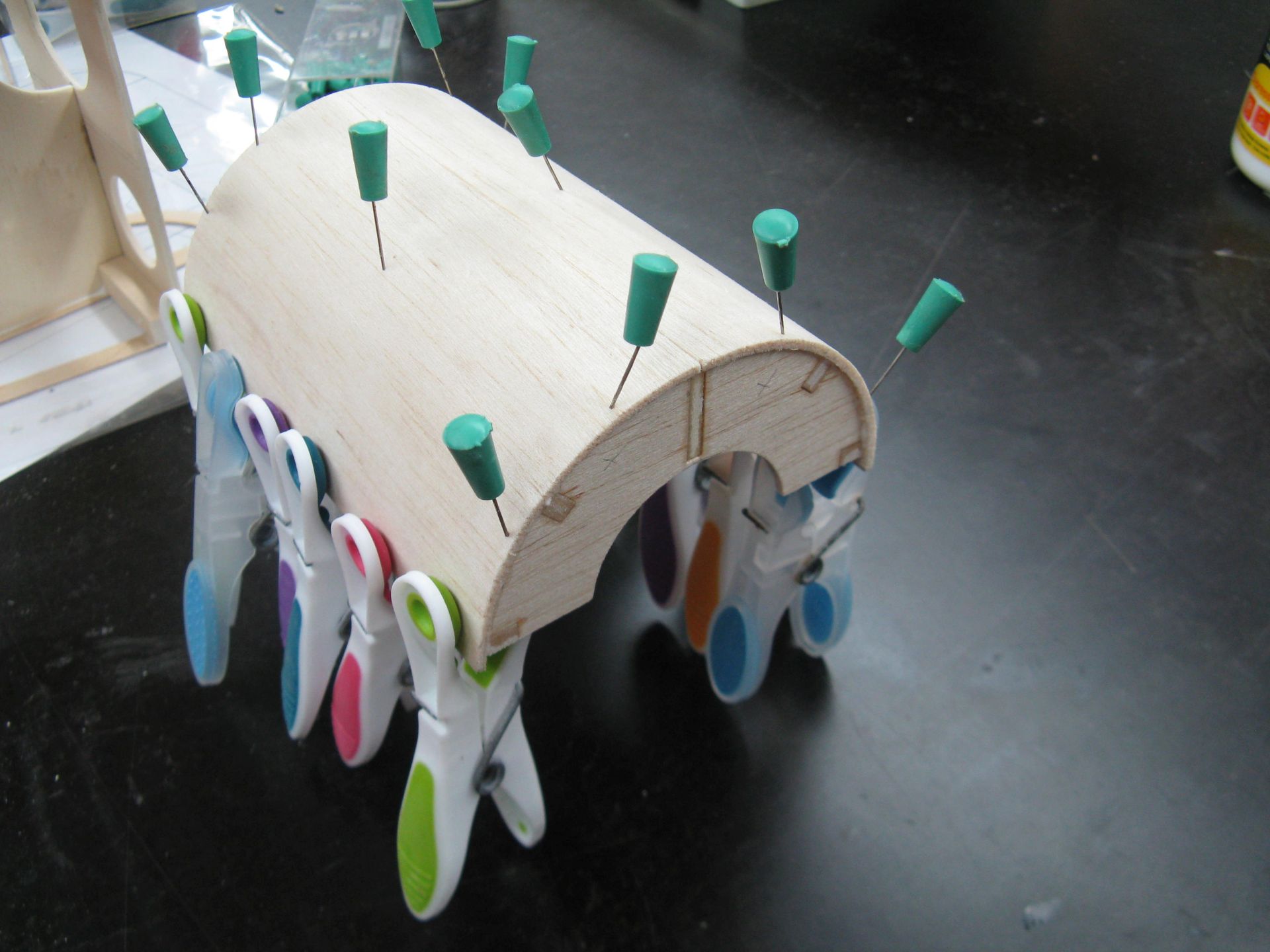

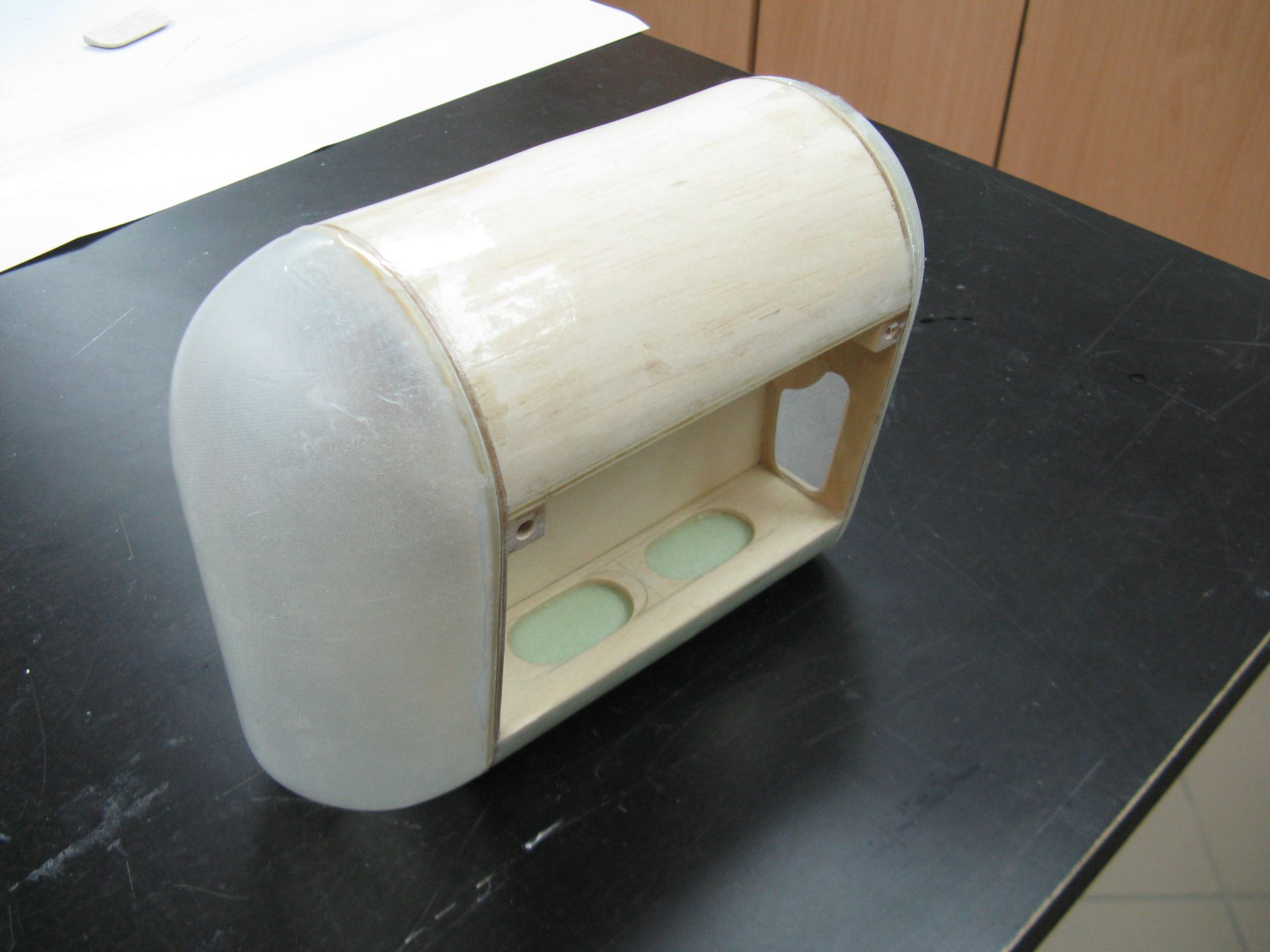

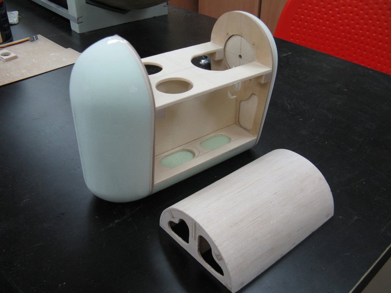

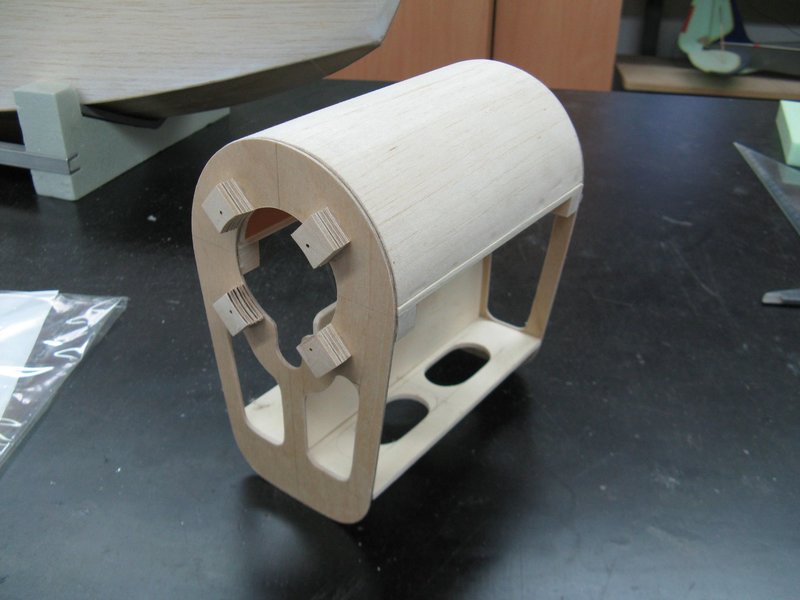

Wstępne prace nad silnikiem. Początkowo chciałem zrobić go z laminatu, ale ostatecznie będzie to dłubaninka sklejkowa.
IMG_0628.JPG [ 231.72 KiB | Przeglądane 11688 razy ]
IMG_0629.JPG [ 221.58 KiB | Przeglądane 11688 razy ]
IMG_0630.JPG [ 209.44 KiB | Przeglądane 11688 razy ]
IMG_0631.JPG [ 217.8 KiB | Przeglądane 11688 razy ]
IMG_0632.JPG [ 207.39 KiB | Przeglądane 11688 razy ]
IMG_0633.JPG [ 240.72 KiB | Przeglądane 11688 razy ]

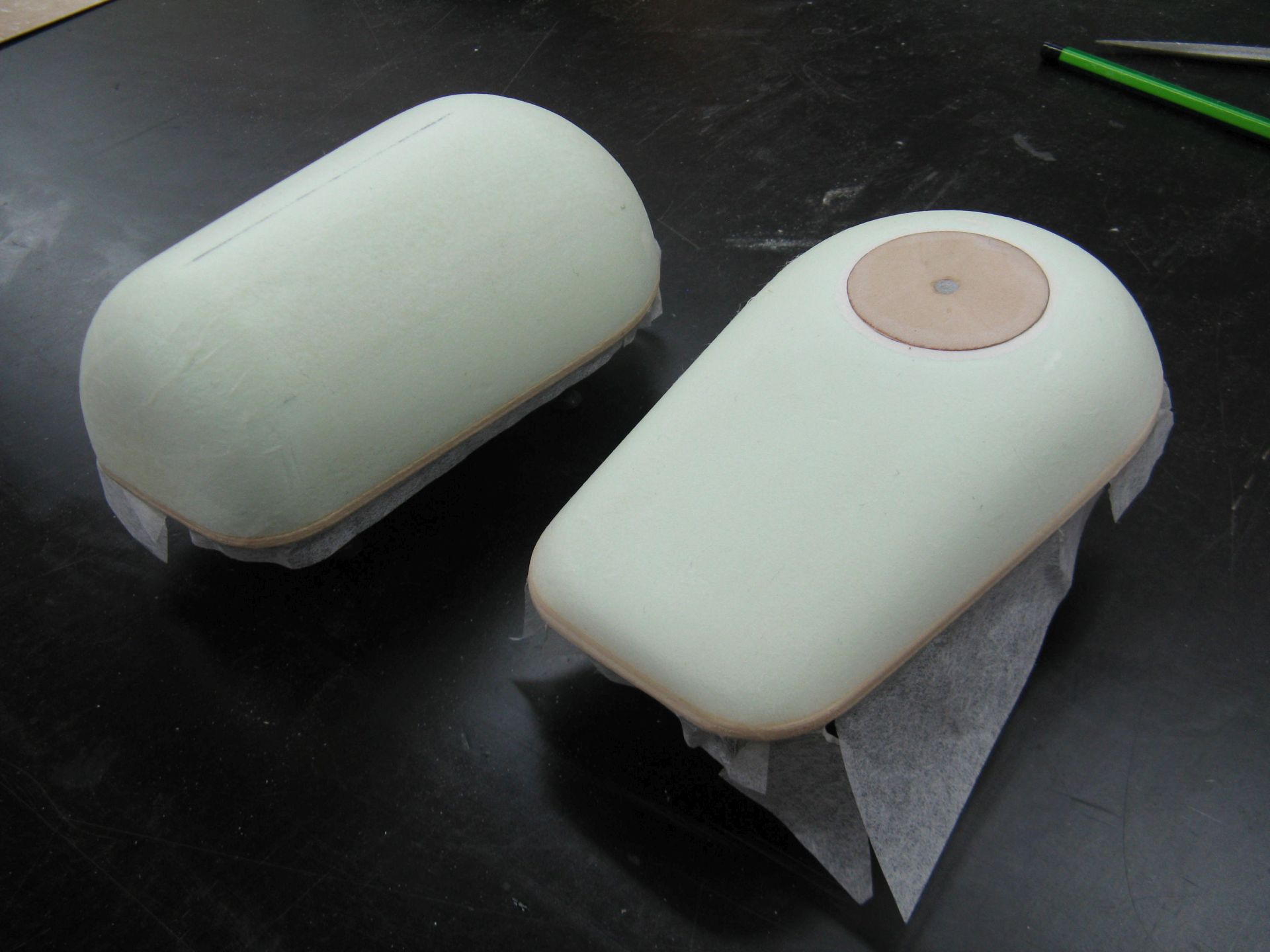

PostNapisane: czwartek, 14 września 2017, 17:12
Posty: 1618

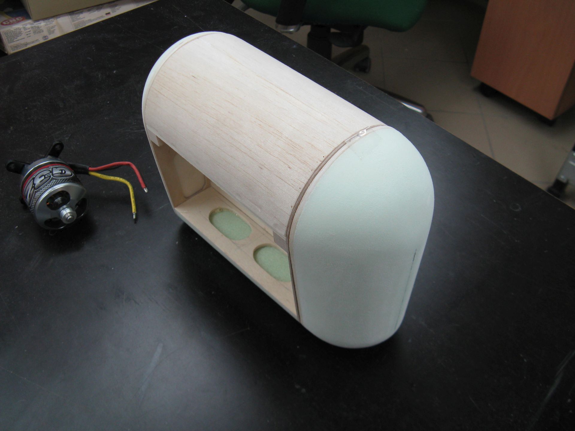

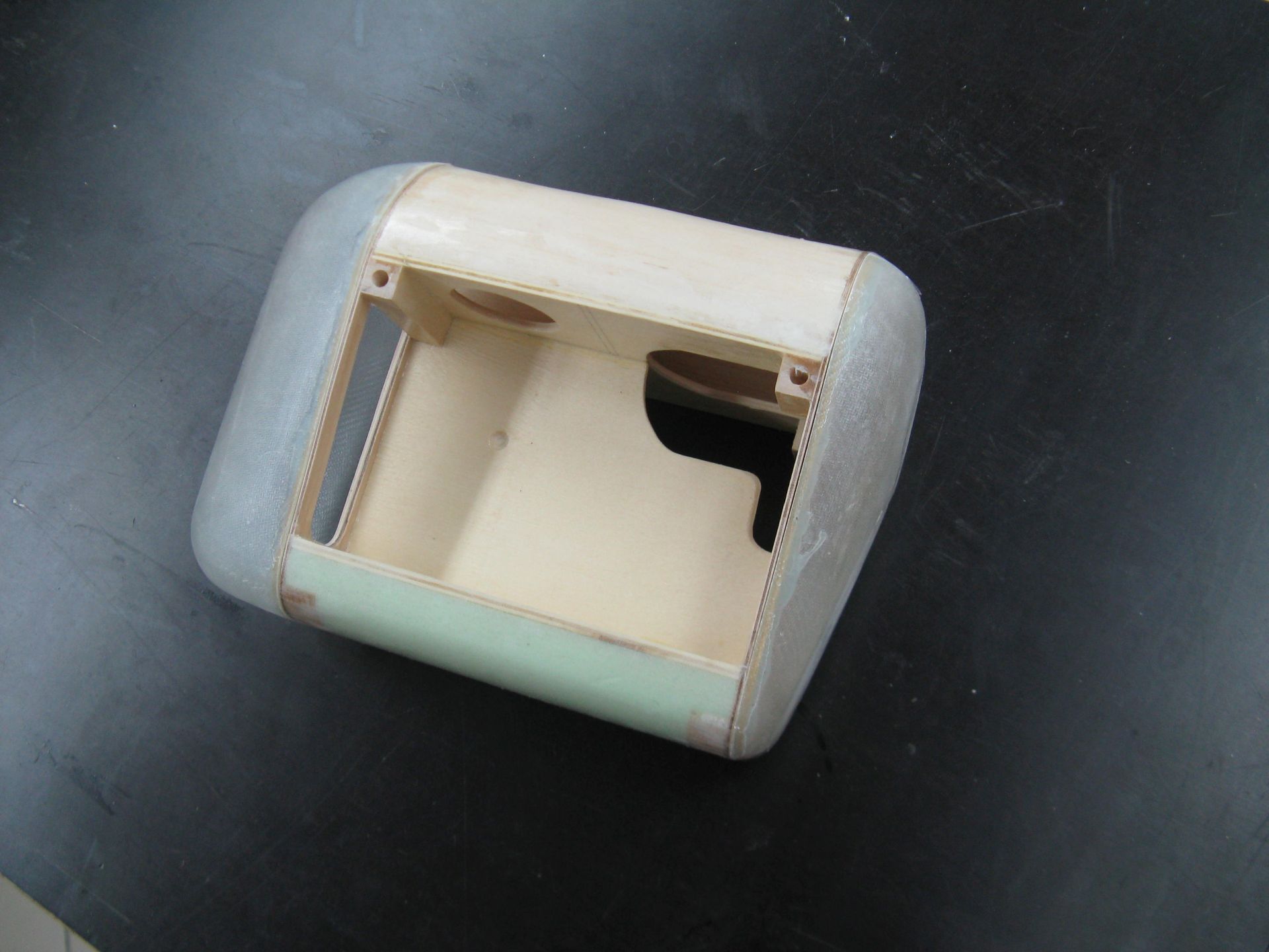

Przód i tył zrobione ze styroduru i oklejone papierem japońskim na lakier akrylowy.

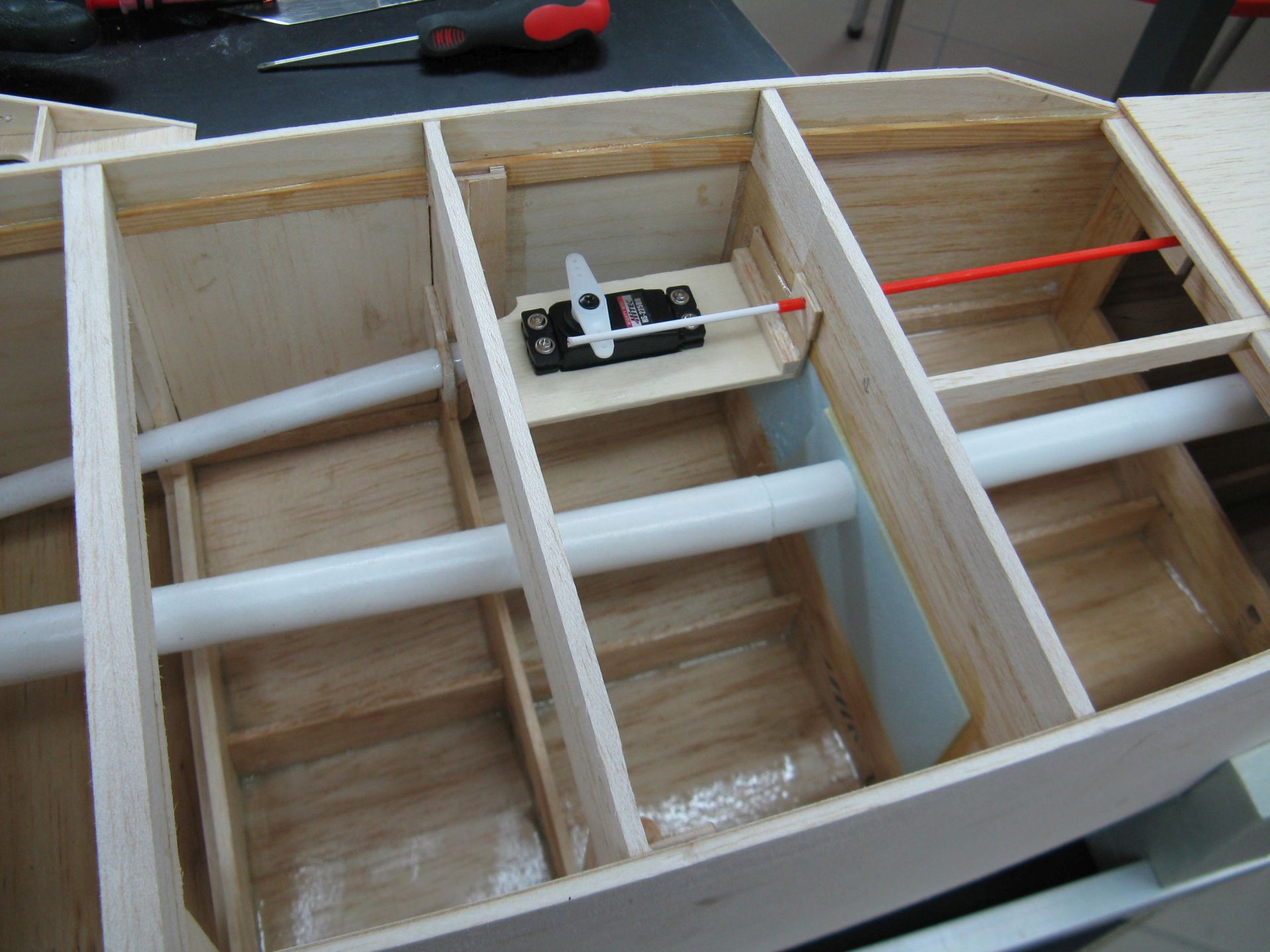

Proste rzeczy zawsze wycinam ręcznie, a to w sumie prosty model :) .

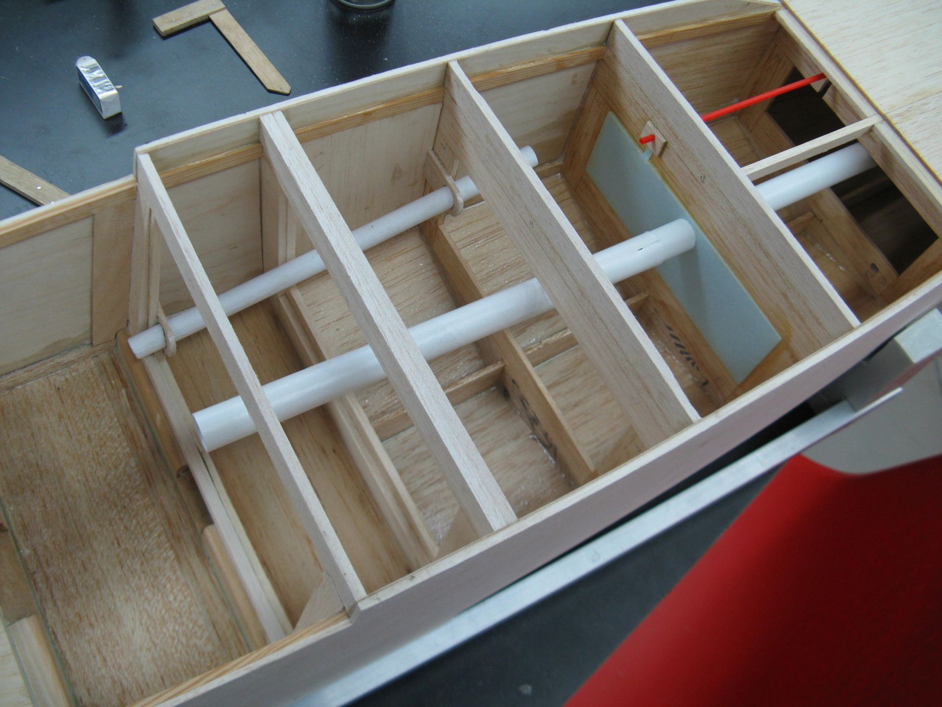

Do przeprowadzenia przedłużaczy i przewodów od serw, zwinąłem rurki papierowe i wkleiłem w kadłubie. Serwo do kierunku też ma już swoje miejsce. Jednak bez foremki się nie uda, ale żeby było szybko i tanio, to odlałem ją z gipsu.:)

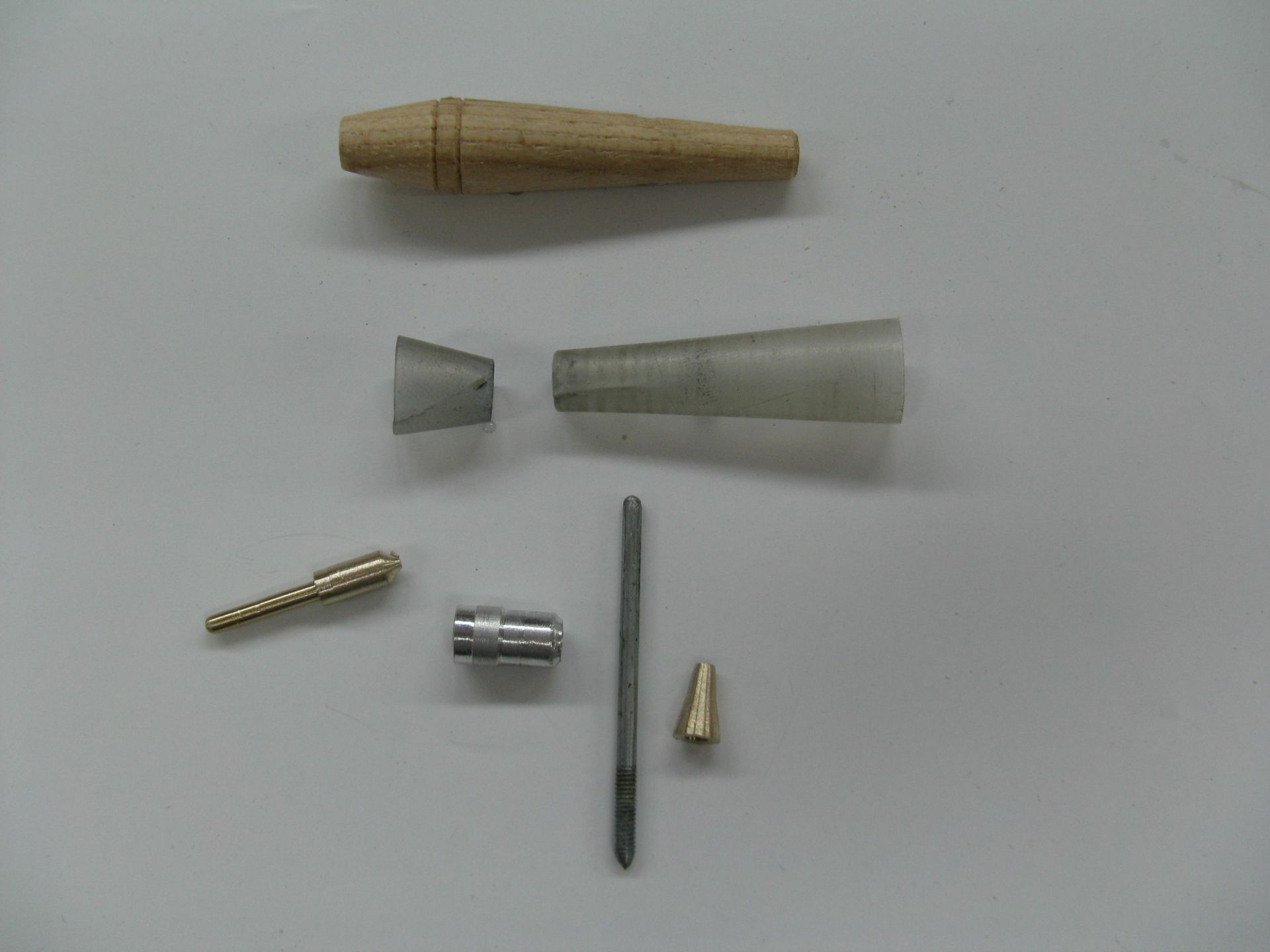

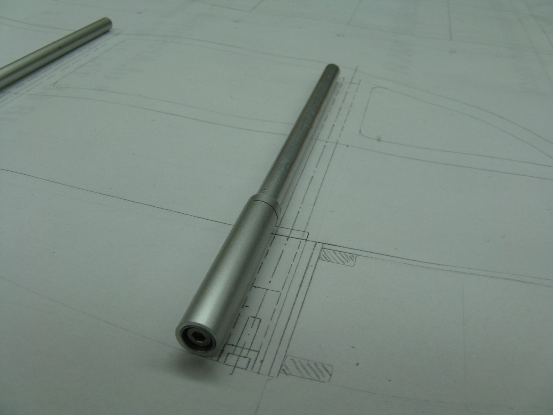

W międzyczasie zrobiłem rurkę Pitota.
IMG_0659.jpg [ 132.1 KiB | Przeglądane 11465 razy ]
IMG_0660.jpg [ 117.99 KiB | Przeglądane 11465 razy ]
IMG_0661.jpg [ 119.49 KiB | Przeglądane 11465 razy ]

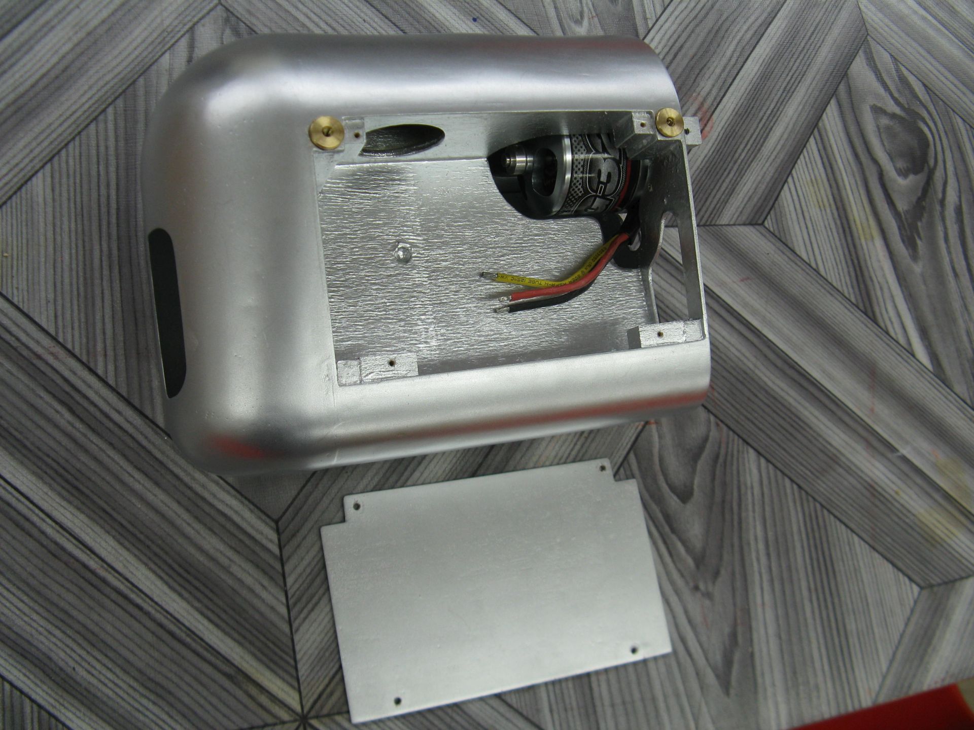

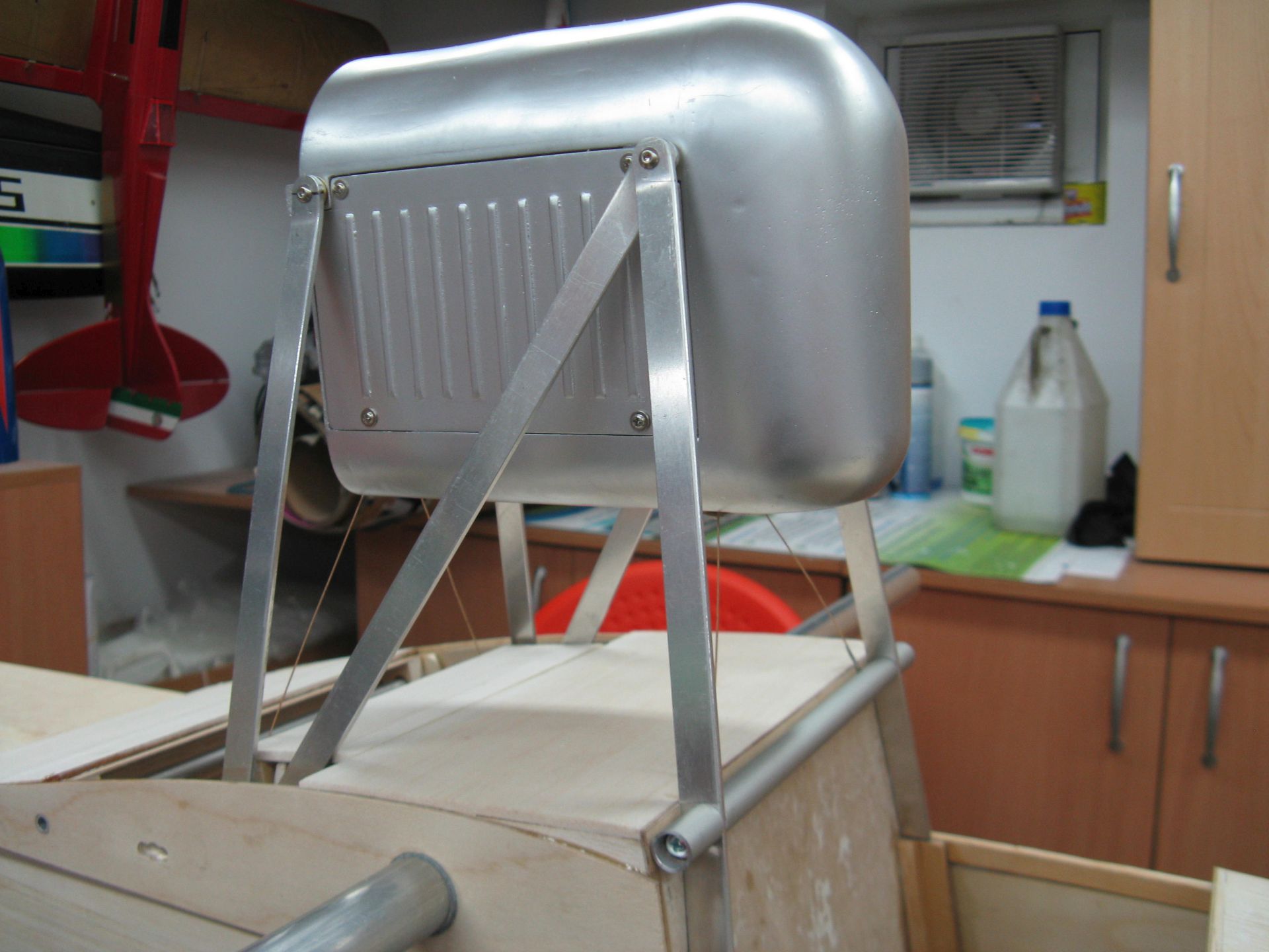

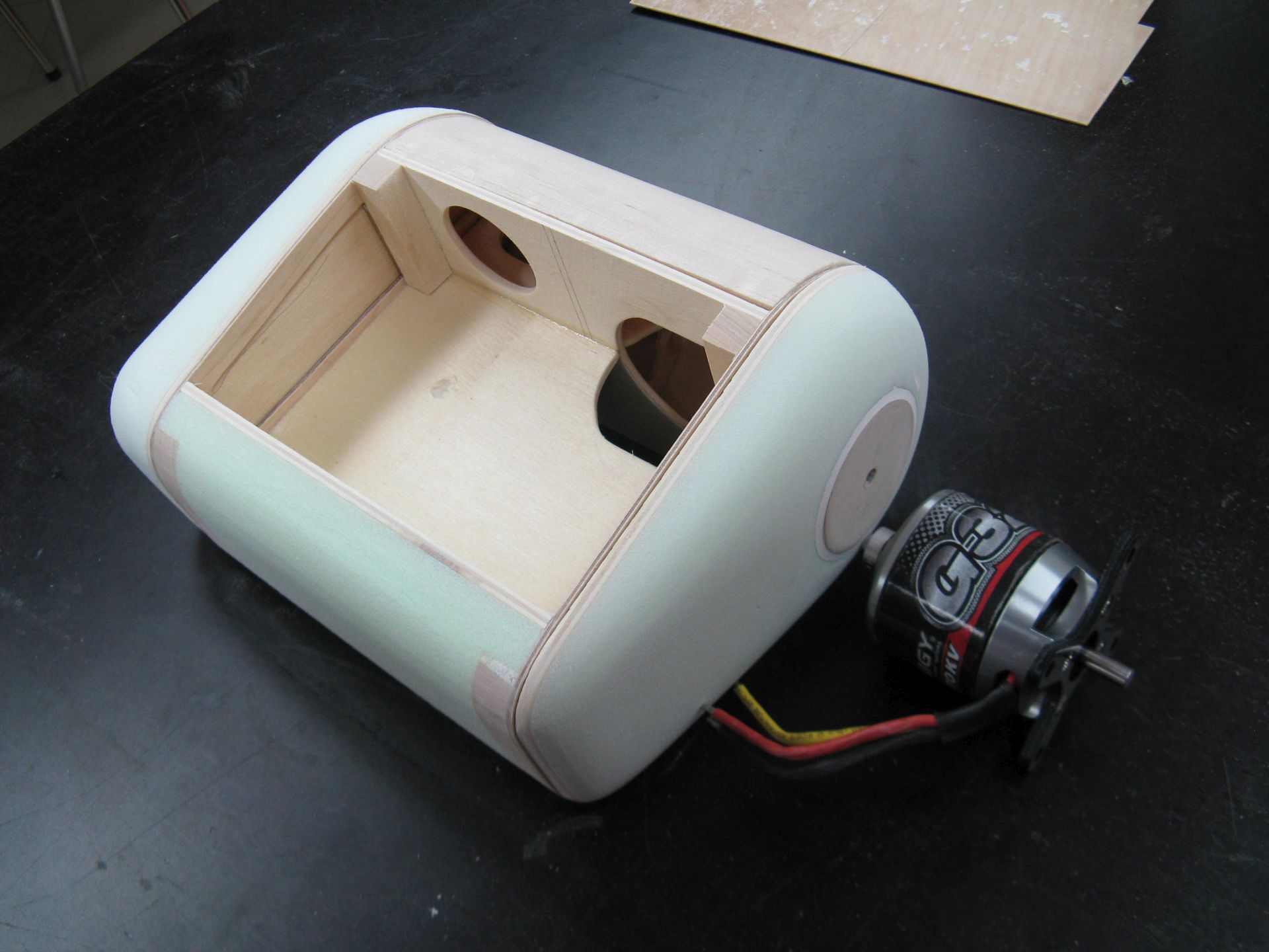

PostNapisane: czwartek, 5 października 2017, 08:42
Posty: 1618

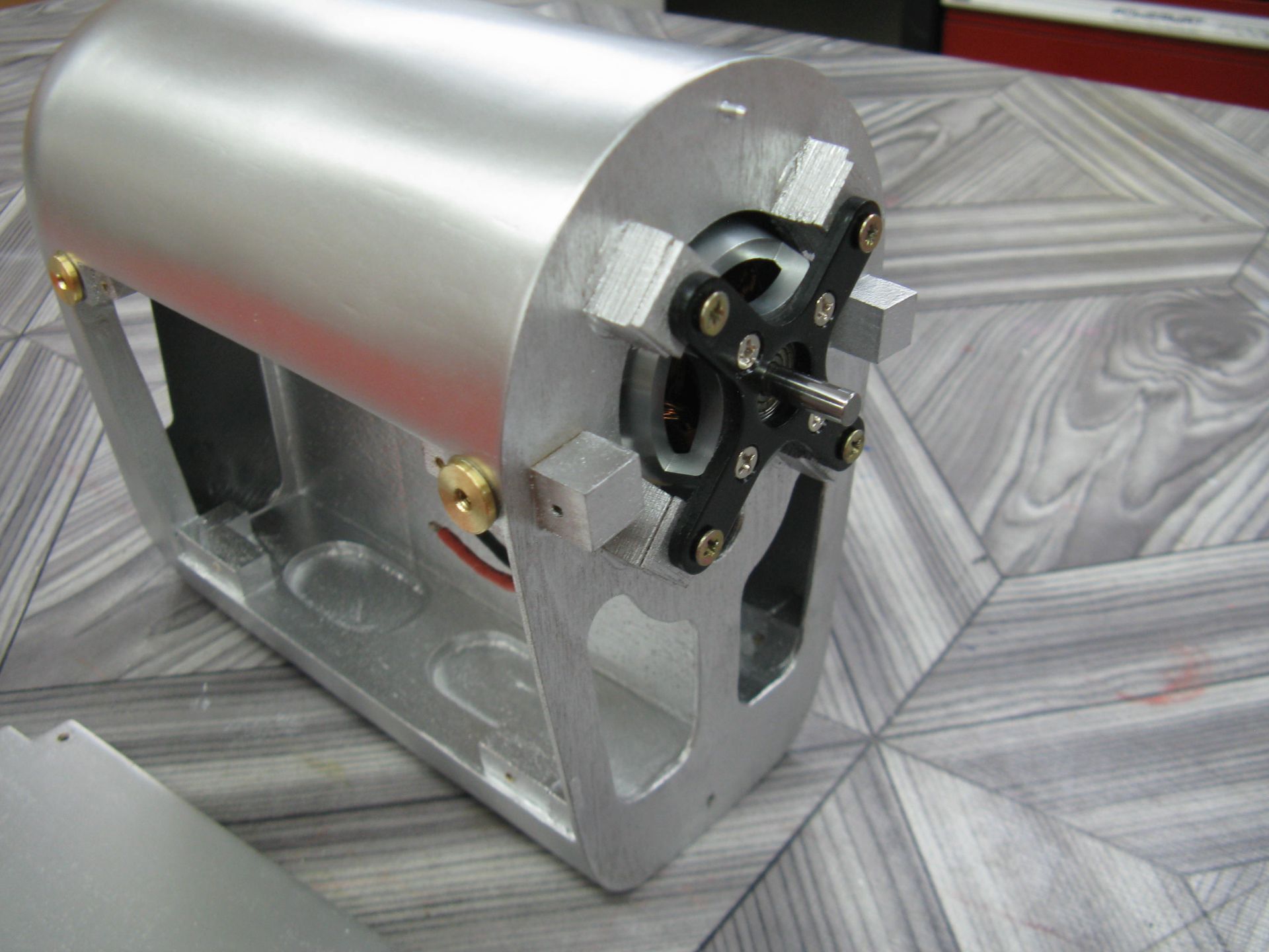

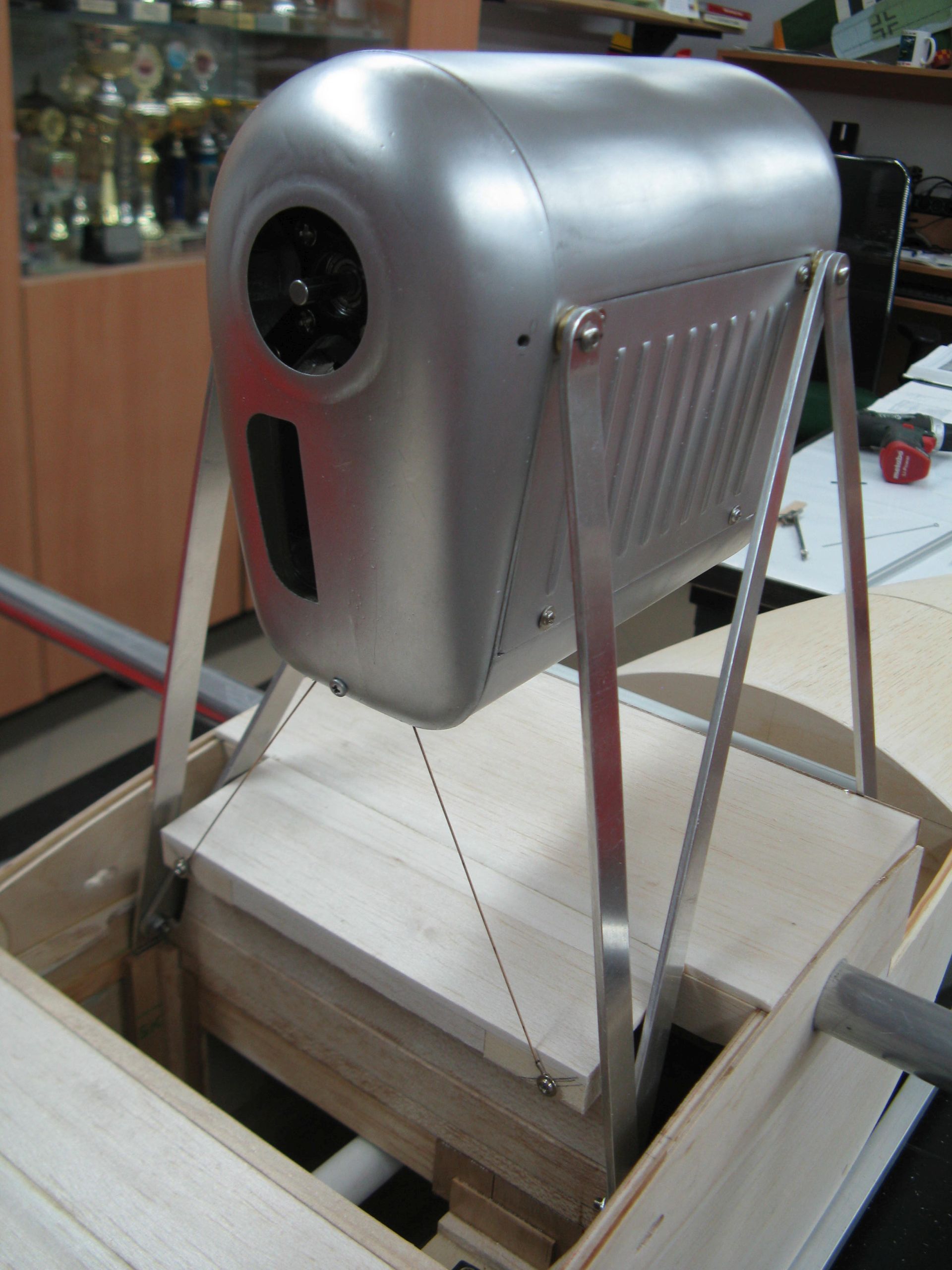

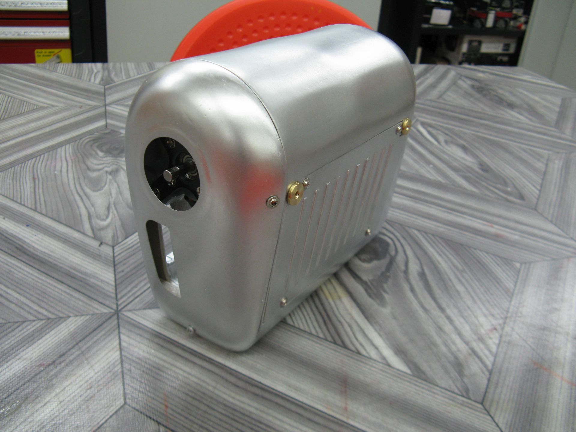

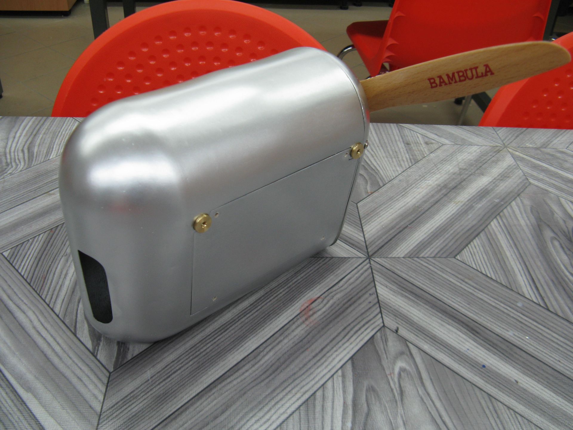

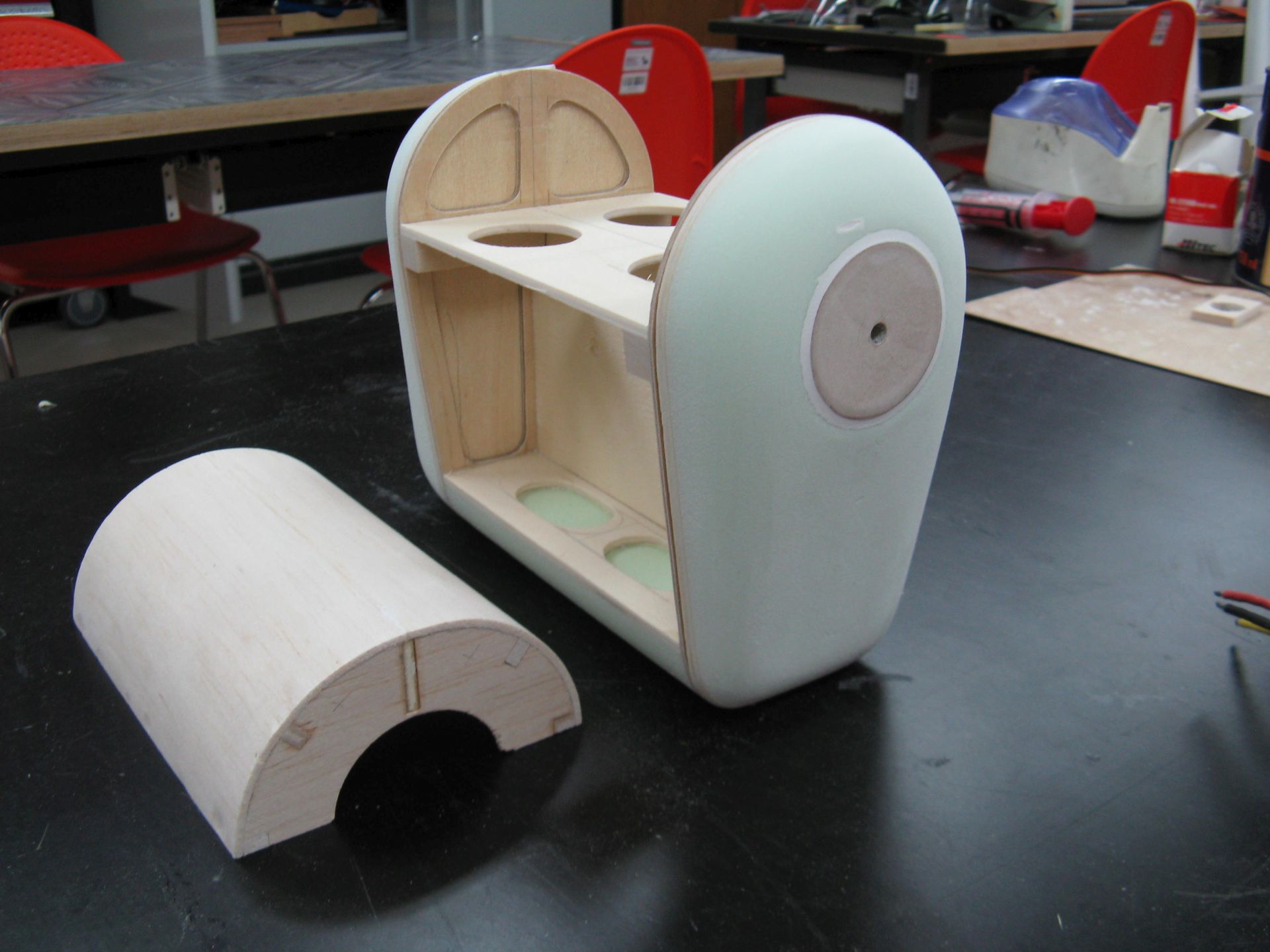

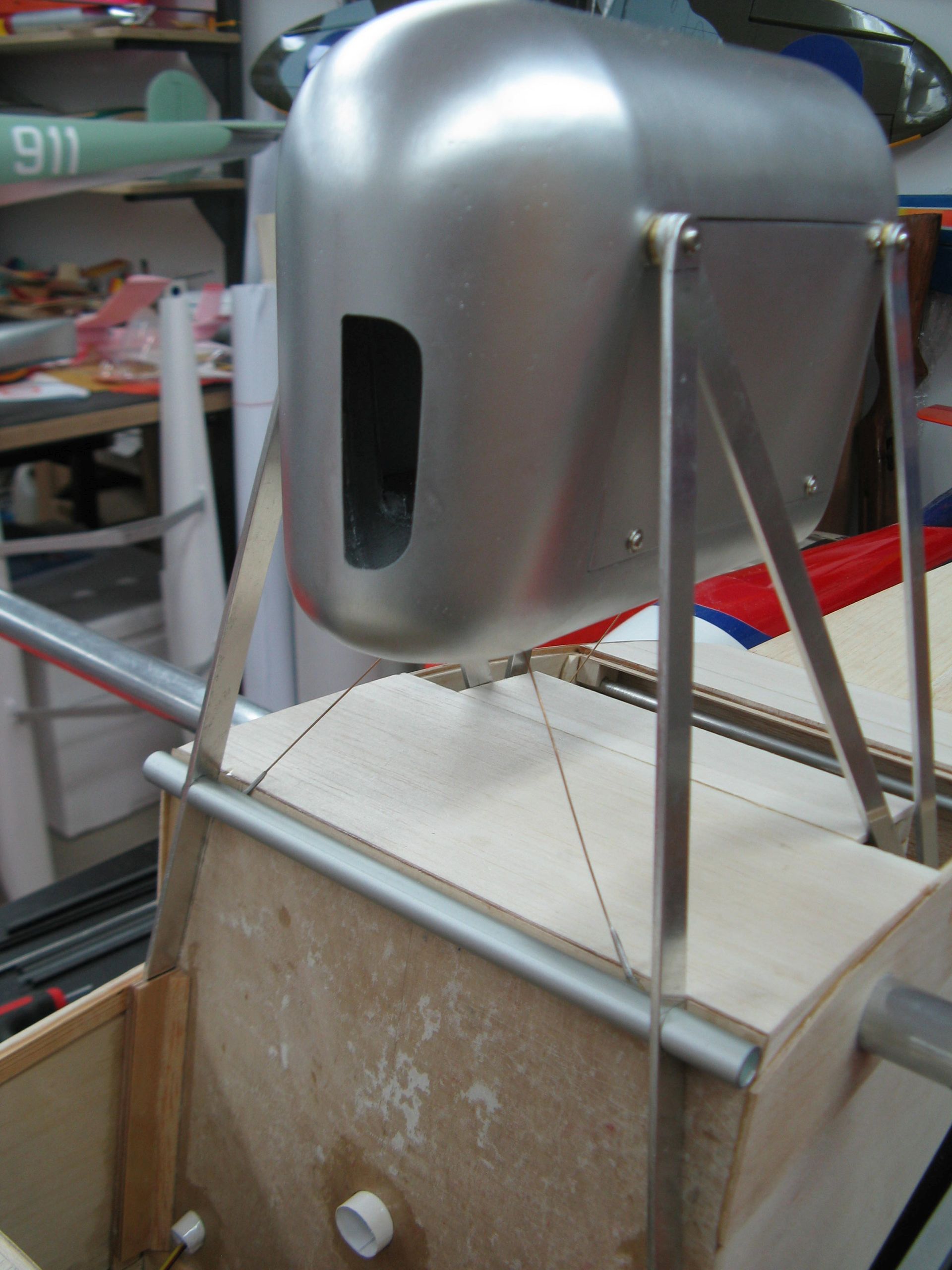

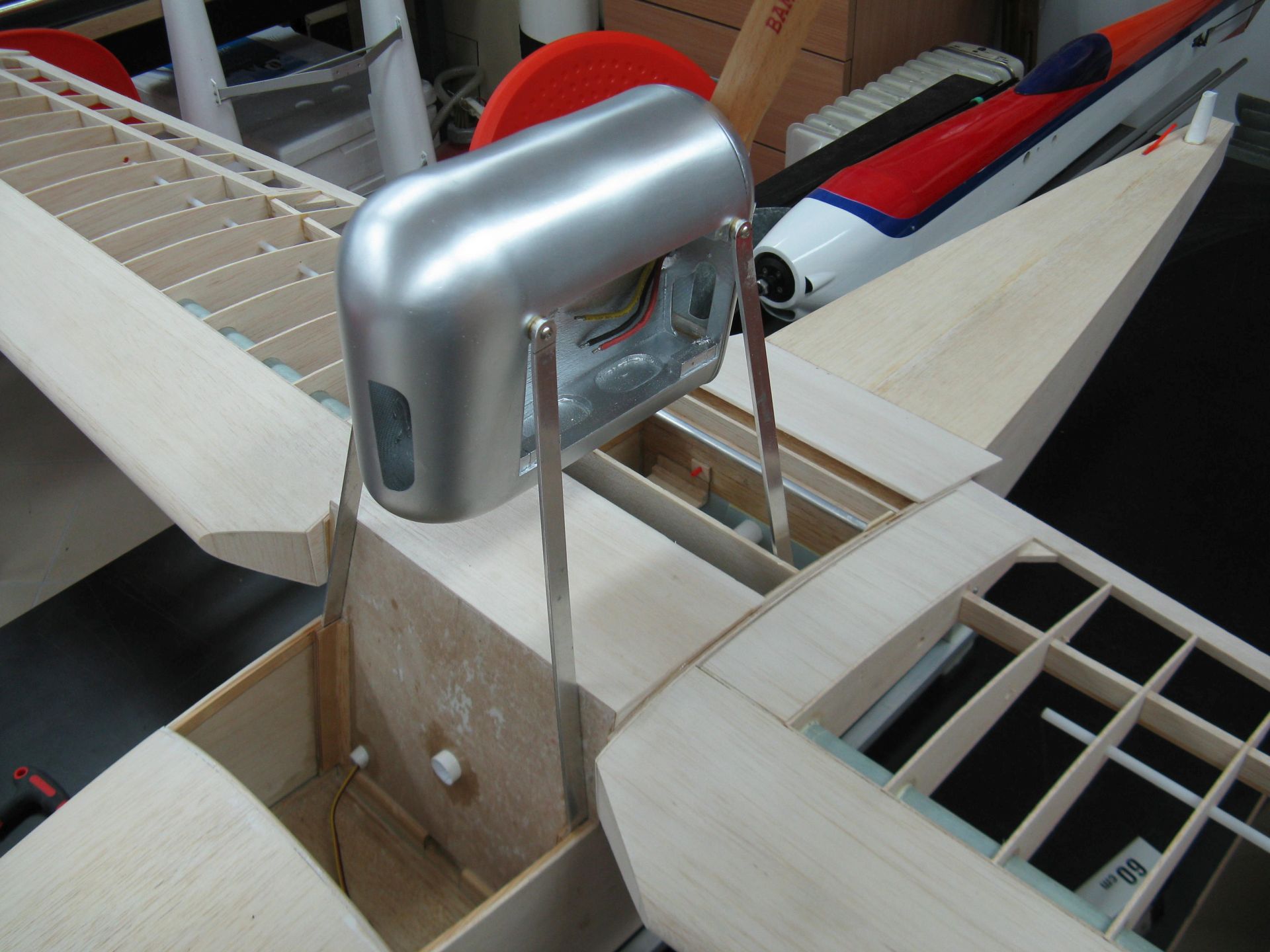

Nie wiem jak inż. Puławski chciał obudować silnik, ale ja zrobiłem to tak.
IMG_0677.jpg [ 351.53 KiB | Przeglądane 11392 razy ]
IMG_0678.jpg [ 221.58 KiB | Przeglądane 11392 razy ]
IMG_0679.jpg [ 246.35 KiB | Przeglądane 11392 razy ]
IMG_0680.jpg [ 290.88 KiB | Przeglądane 11392 razy ]
PostNapisane: czwartek, 5 października 2017, 10:05
Co tu dużo mówić. Śliczne. Tradycyjnie, jak każda Twoja robota wgniata w fotel.

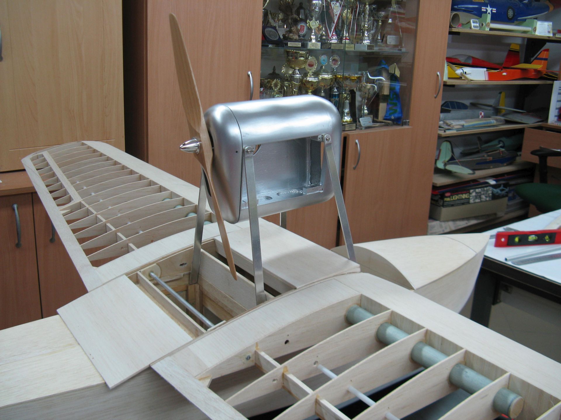

PostNapisane: wtorek, 10 października 2017, 12:51
Posty: 1618

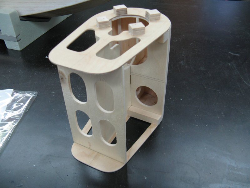

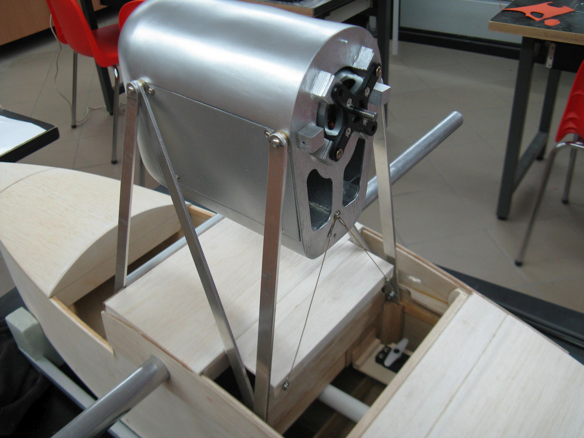

Rączki na końcach skrzydeł i wstępne przymiarki do zamocowania napędu czyli "tostera" ;)

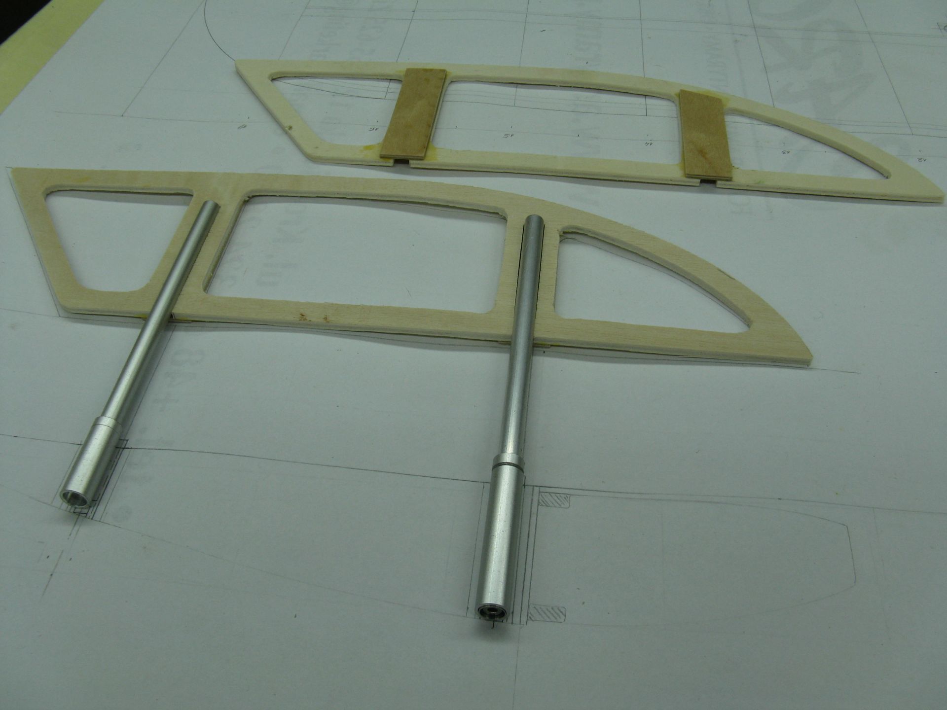

IMG_0681.jpg [ 224.02 KiB | Przeglądane 11315 razy ]
IMG_0682.jpg [ 229.88 KiB | Przeglądane 11315 razy ]
IMG_0683.jpg [ 258.55 KiB | Przeglądane 11315 razy ]
IMG_0684.jpg [ 246.81 KiB | Przeglądane 11315 razy ]
IMG_0685.jpg [ 292.32 KiB | Przeglądane 11315 razy ]
IMG_0686.jpg [ 238.72 KiB | Przeglądane 11315 razy ]
IMG_0687.jpg [ 259.27 KiB | Przeglądane 11315 razy ]

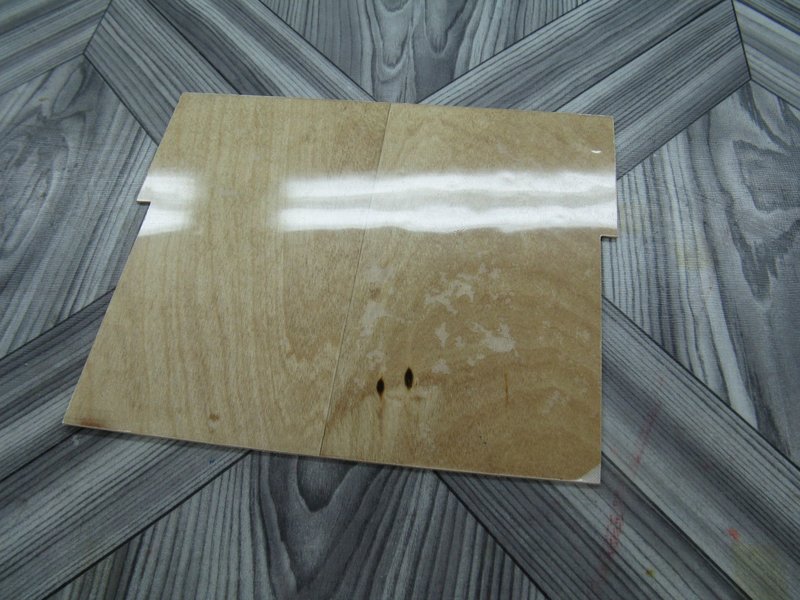

Jak uzyskuje Pan tak gładką powierzchnię na zalaminowanych elementach ? Np. jak na ścianie ze sklejki za fotelami pilotów. Samo przesączenie tkaniny da nam na wierzchu jej fakturę, jeśli nałoży się więcej żywicy, też się tak równo nie rozłoży. Tak samo kopyto na pływaki - przecież to jest LUSTRO, a nie ma na tym ani grama szpachli ! Chyba, że to efekt dalszych tajemnych obróbek, bo jeśli tak, to chętnie poznałbym przepis :).
Karol

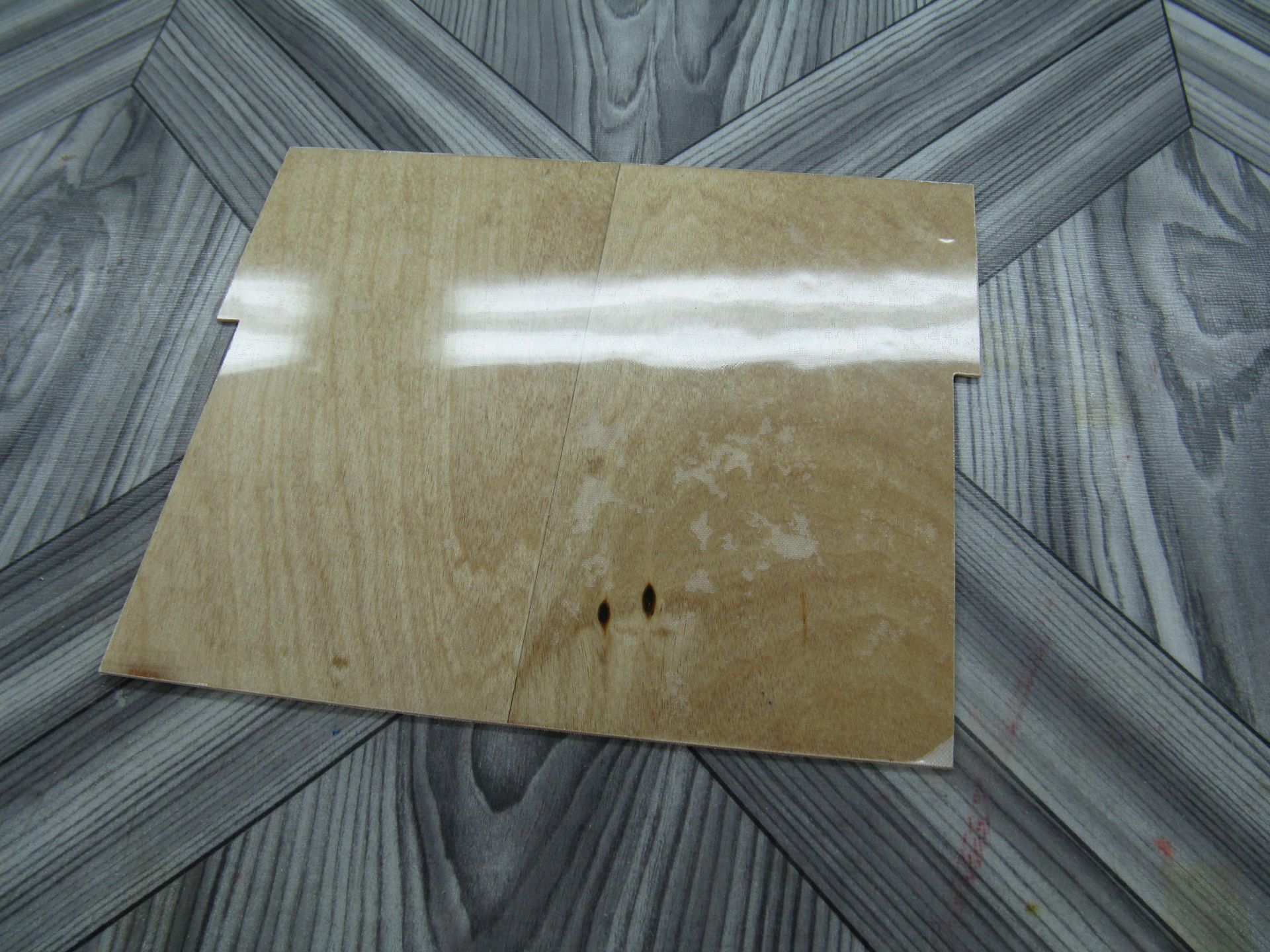

PostNapisane: środa, 11 października 2017, 08:34
Posty: 1618
Gładka powierzchnia na ściance za pilotami to efekt laminowania sklejki między arkuszami folii mylarowej i odpowiedniego docisku. Kopyto natomiast to tylko 3 warstwy żywicy epoksydowej i praca papierami wodnymi. Potem tylko spray akrylowy (koniecznie różowy :mrgreen: ) i ponowne szlifowanie papierem wodnym aż do skutku. Na koniec pasta polerska i efekt jak na załączonym obrazku :)
PostNapisane: środa, 11 października 2017, 08:41
Czyli krótko mówiąc, czysta praca żadnej magii

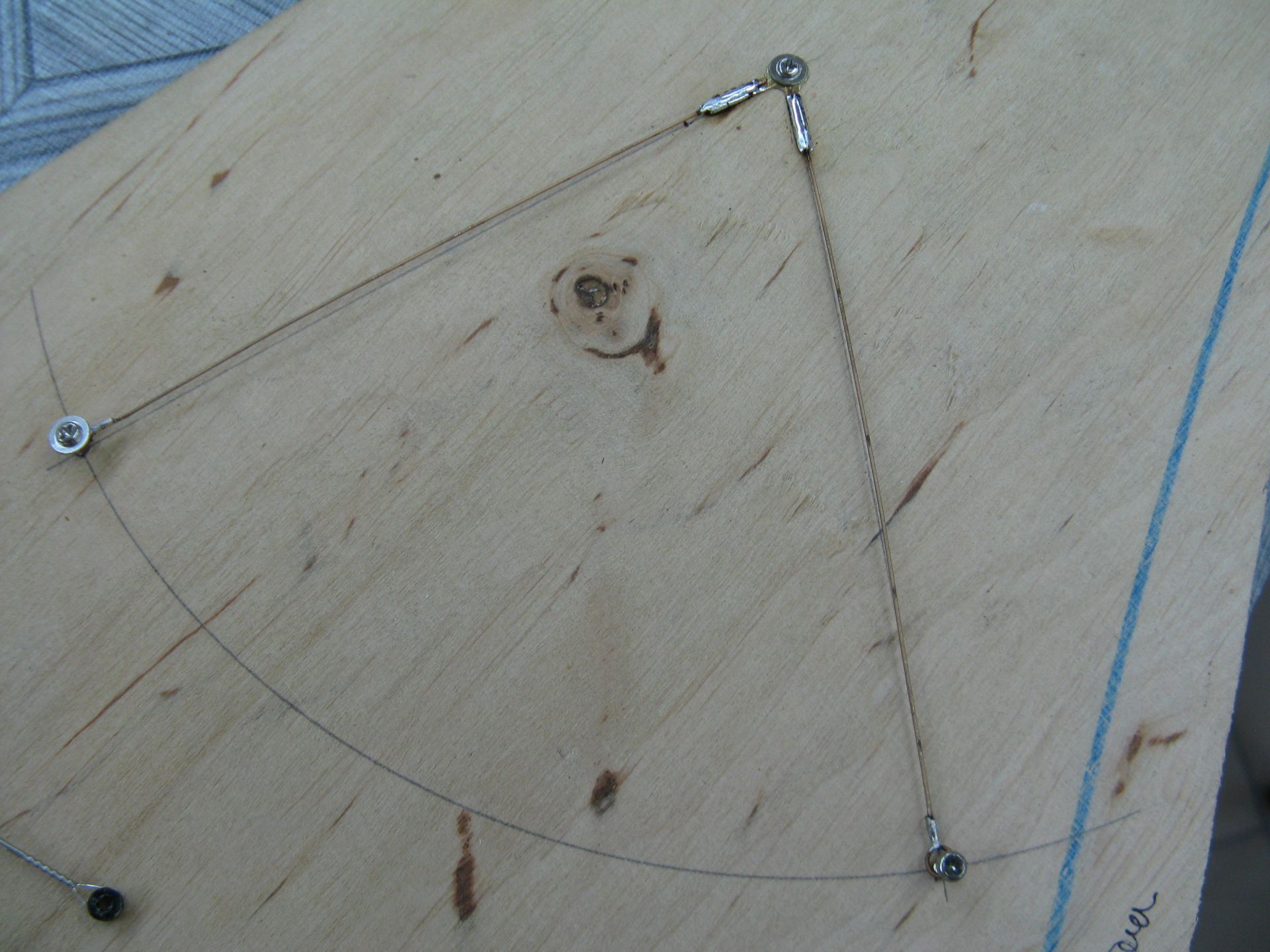

Czas na odciągi. Na pierwszy ogień poszedł tylny. Zrobiłem wzornik i ze starych strun gitarowych i kawałka blaszki mosiężnej zlutowałem takie coś. Po zamontowaniu wygląda całkiem znośnie.
IMG_0688.jpg [ 293.62 KiB | Przeglądane 11188 razy ]
IMG_0689.jpg [ 389.01 KiB | Przeglądane 11188 razy ]
IMG_0690.jpg [ 228.91 KiB | Przeglądane 11188 razy ]
IMG_0691.jpg [ 390.25 KiB | Przeglądane 11188 razy ]

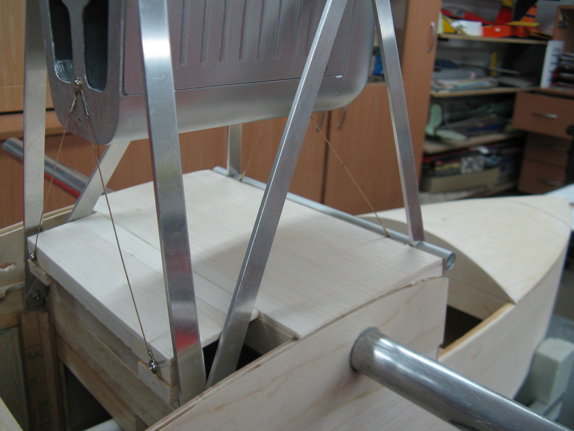

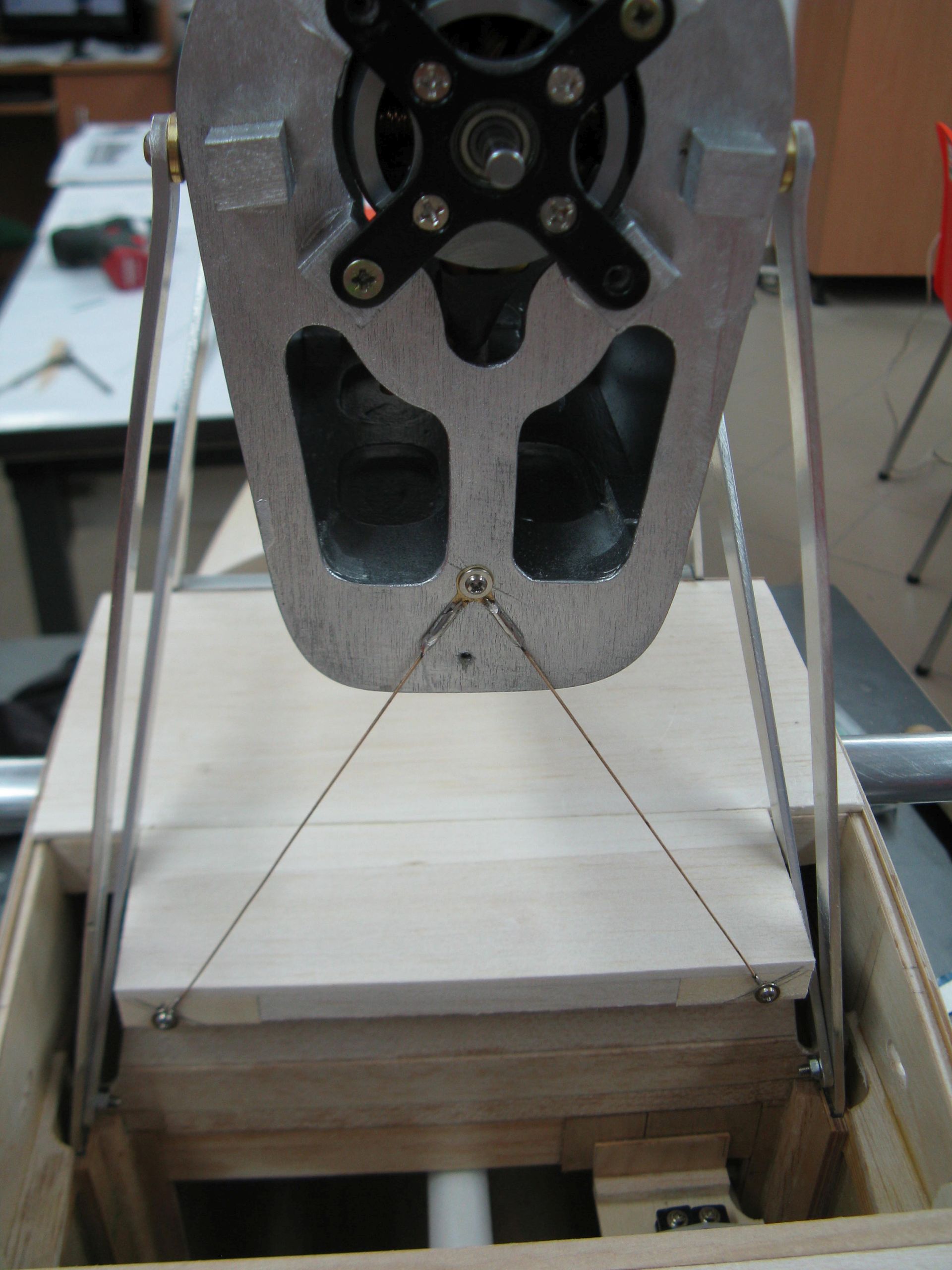

Przednie odciągi.
IMG_0692.jpg [ 392.11 KiB | Przeglądane 11143 razy ]
IMG_0693.jpg [ 218.2 KiB | Przeglądane 11143 razy ]
IMG_0694.jpg [ 217.95 KiB | Przeglądane 11143 razy ]

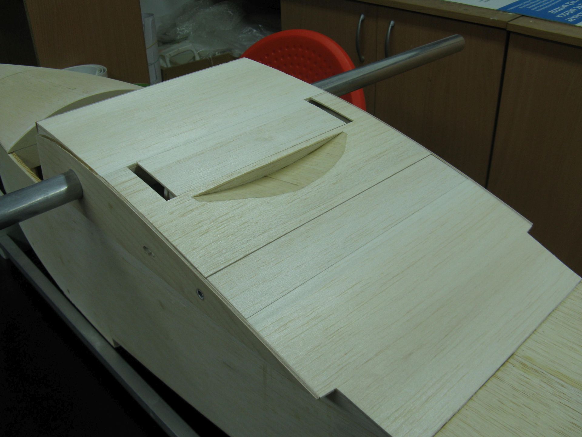

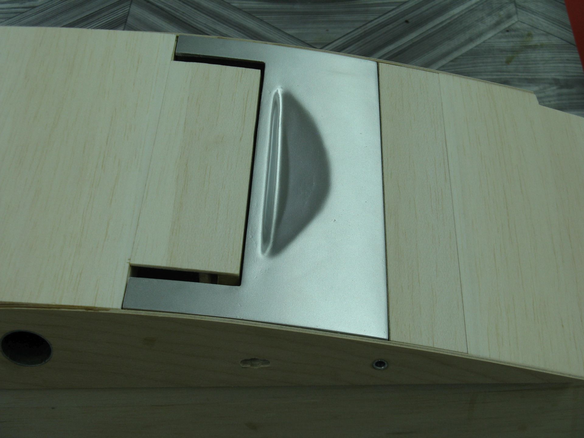

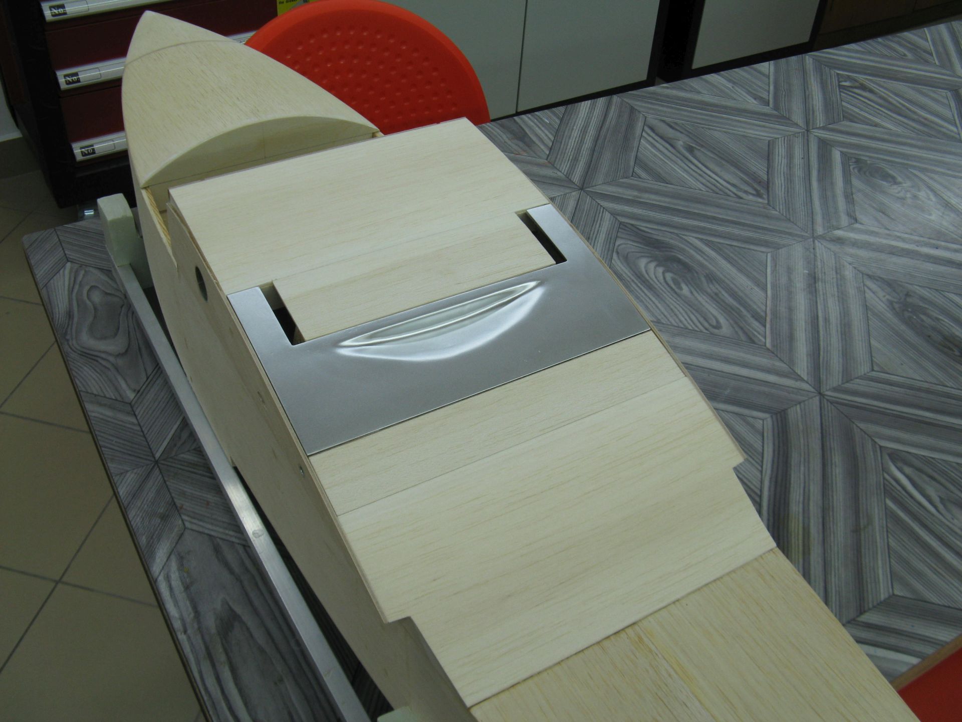

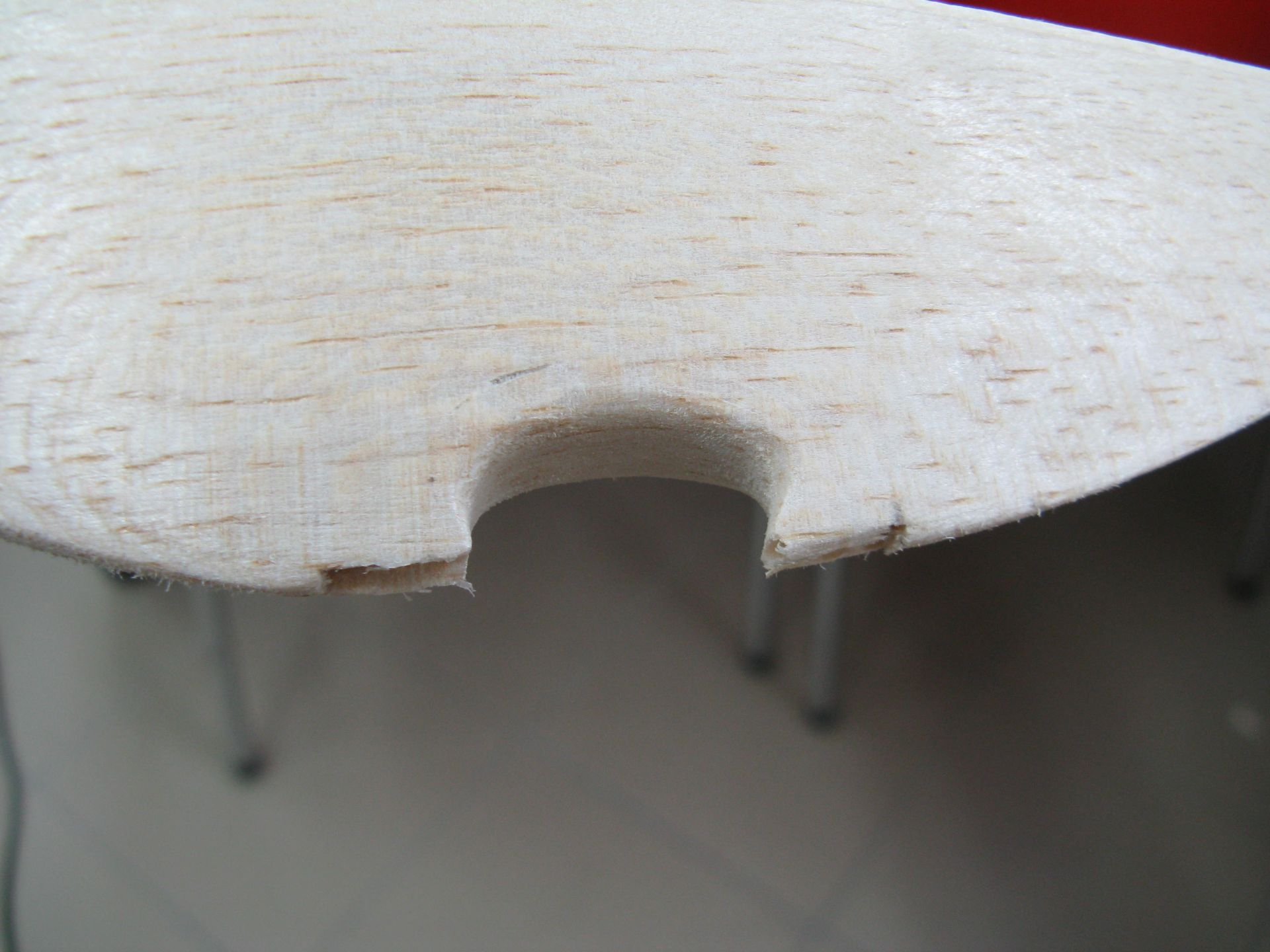

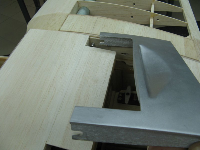

PostNapisane: sobota, 14 października 2017, 17:18
Posty: 1618

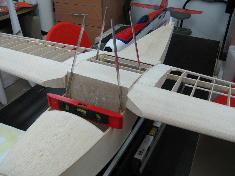

Na górze kadłuba było przetłoczenie, aby śmigło nie haczyło konstrukcji, więc musiałem wystrugać podobne. Wymaga to jeszcze trochę pracy, ale nie jest tragicznie.
IMG_0698.jpg [ 550.35 KiB | Przeglądane 11104 razy ]
IMG_0695.jpg [ 211.66 KiB | Przeglądane 11104 razy ]
IMG_0696.jpg [ 234.66 KiB | Przeglądane 11104 razy ]
IMG_0697.jpg [ 222.35 KiB | Przeglądane 11104 razy ]

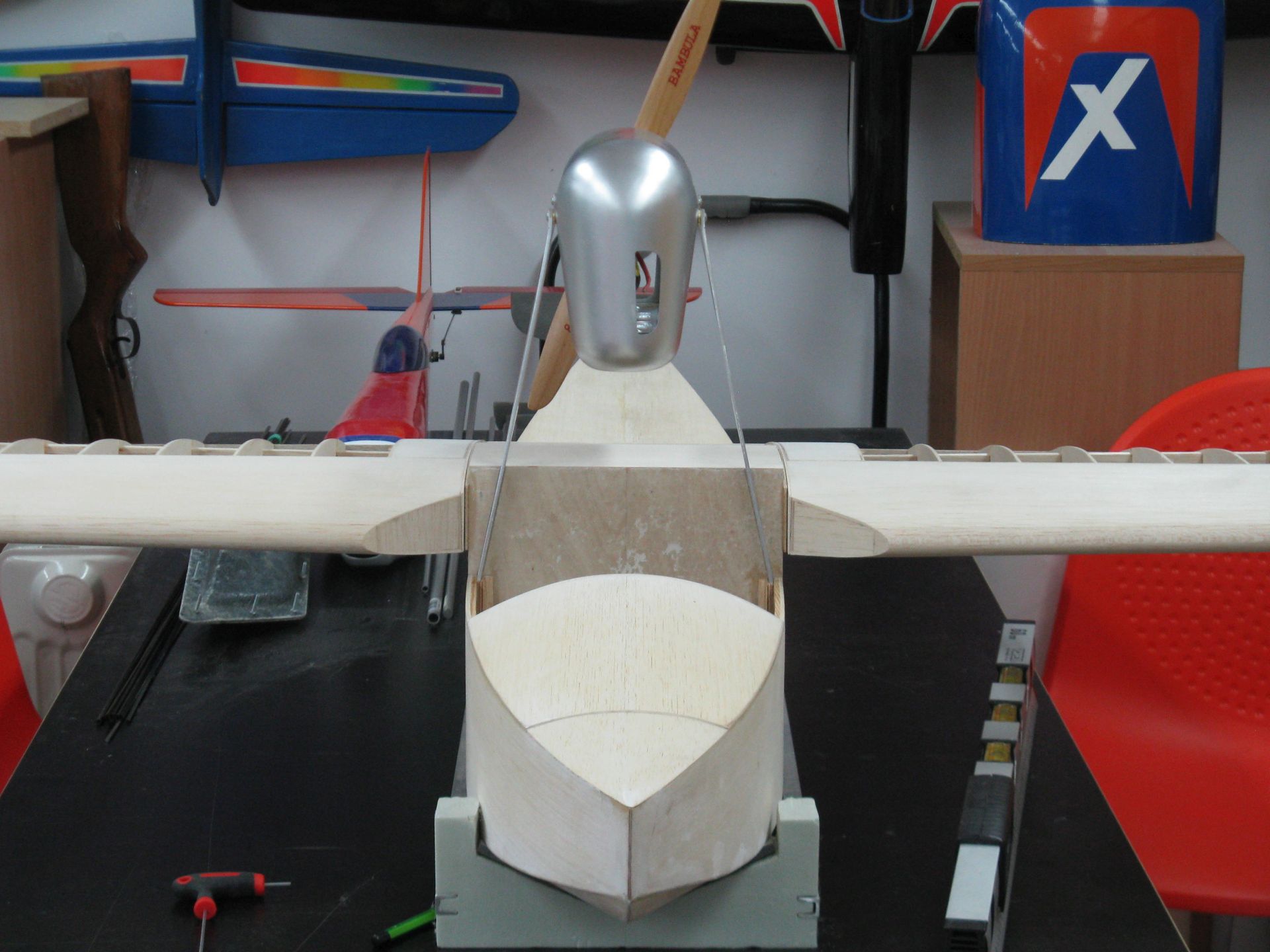

PostNapisane: wtorek, 17 października 2017, 16:49
Posty: 1618
wyklepane z amelinium
IMG_0699.jpg [ 261.89 KiB | Przeglądane 11293 razy ]
IMG_0700.jpg [ 215.84 KiB | Przeglądane 11293 razy ]

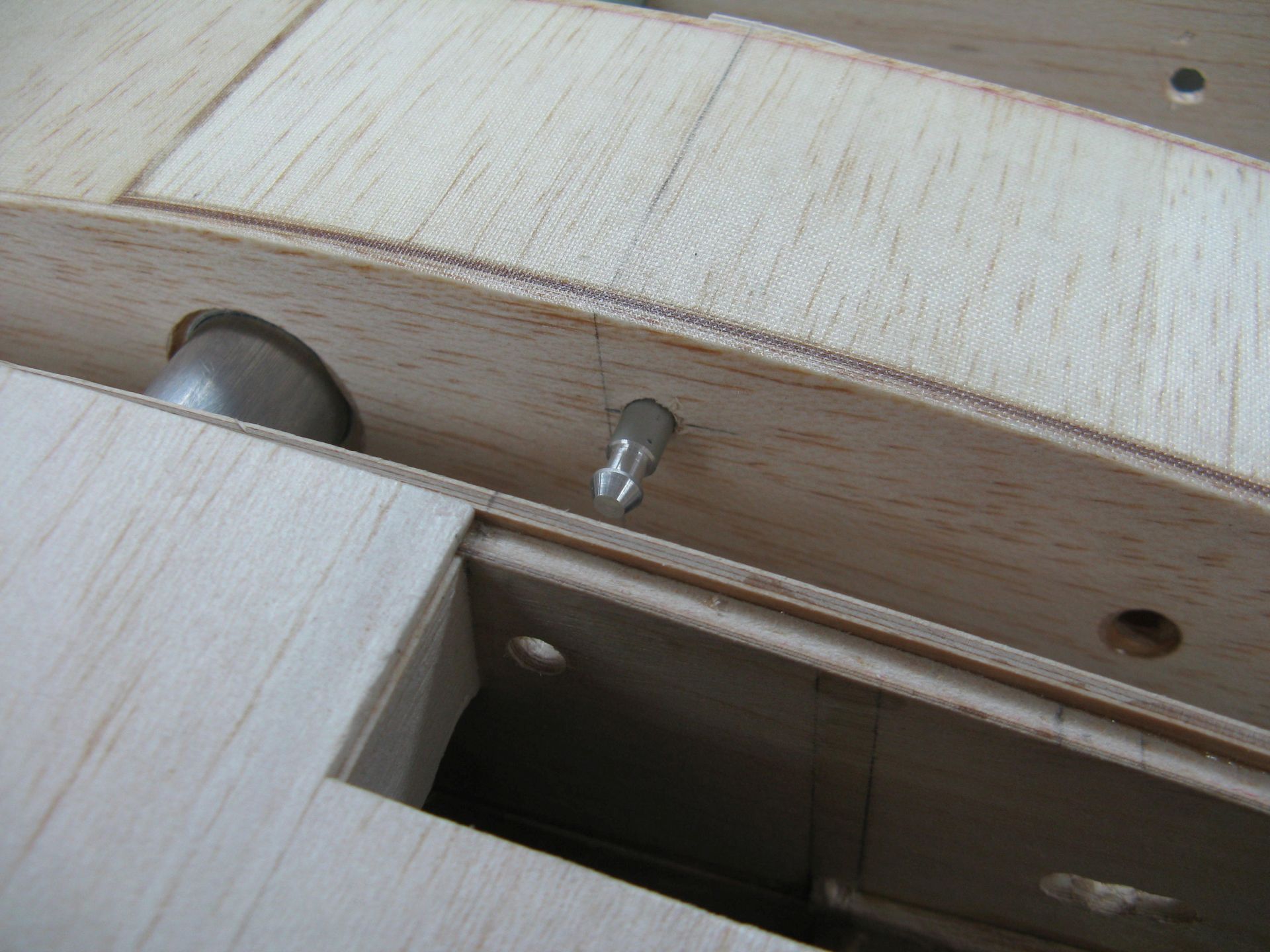

PostNapisane: środa, 18 października 2017, 21:21
Załamałem się. :P
PostNapisane: czwartek, 23 listopada 2017, 16:59
Posty: 1618

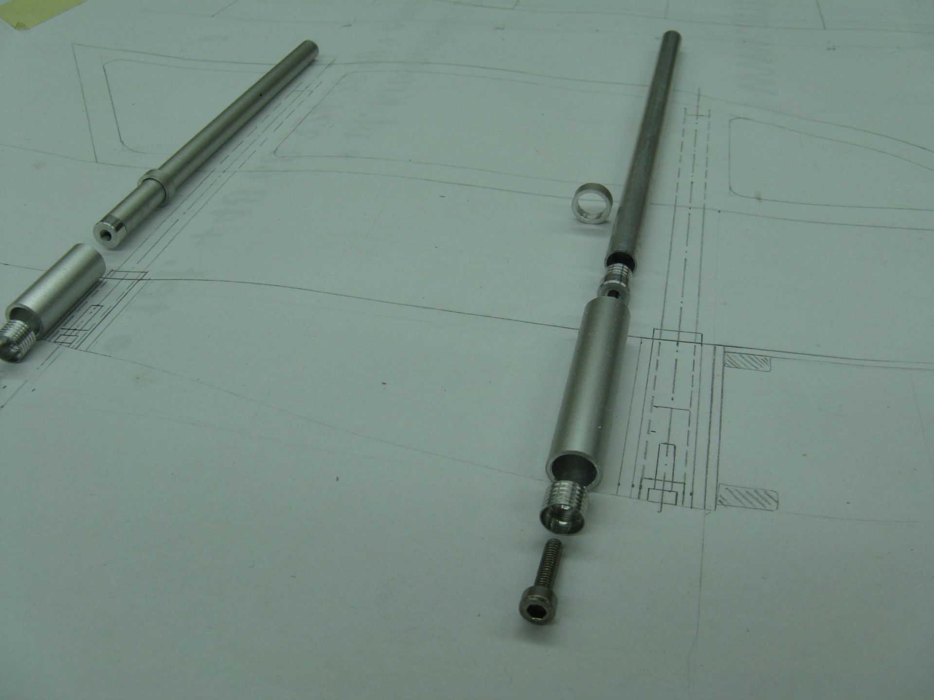

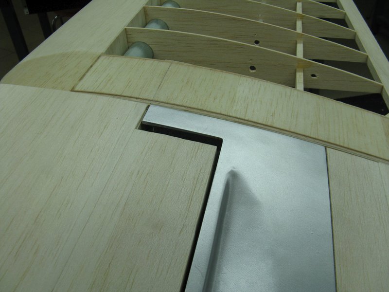

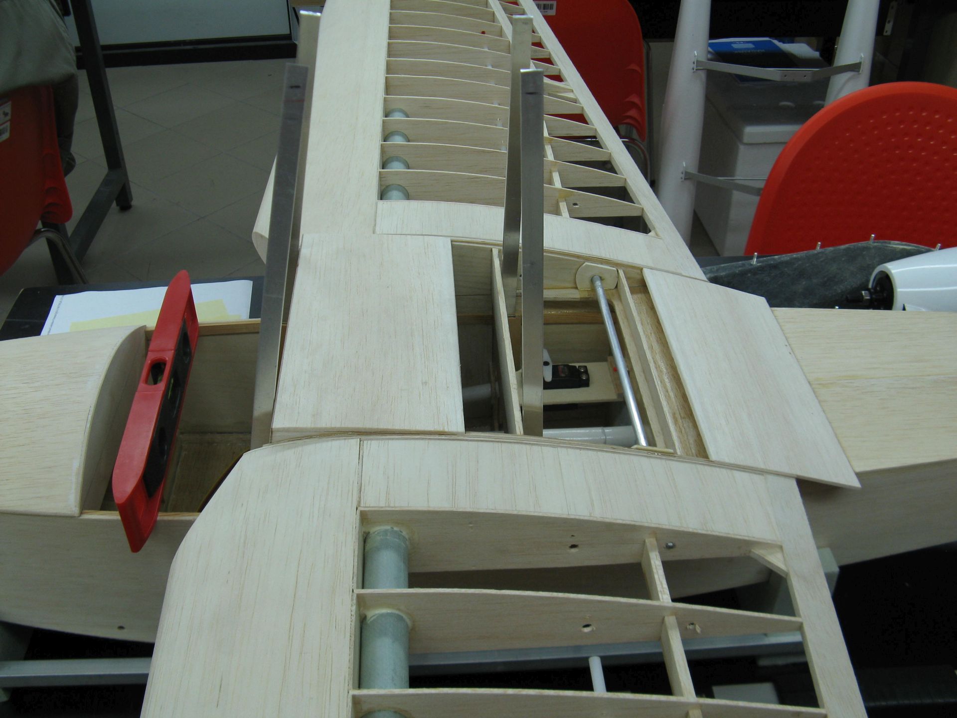

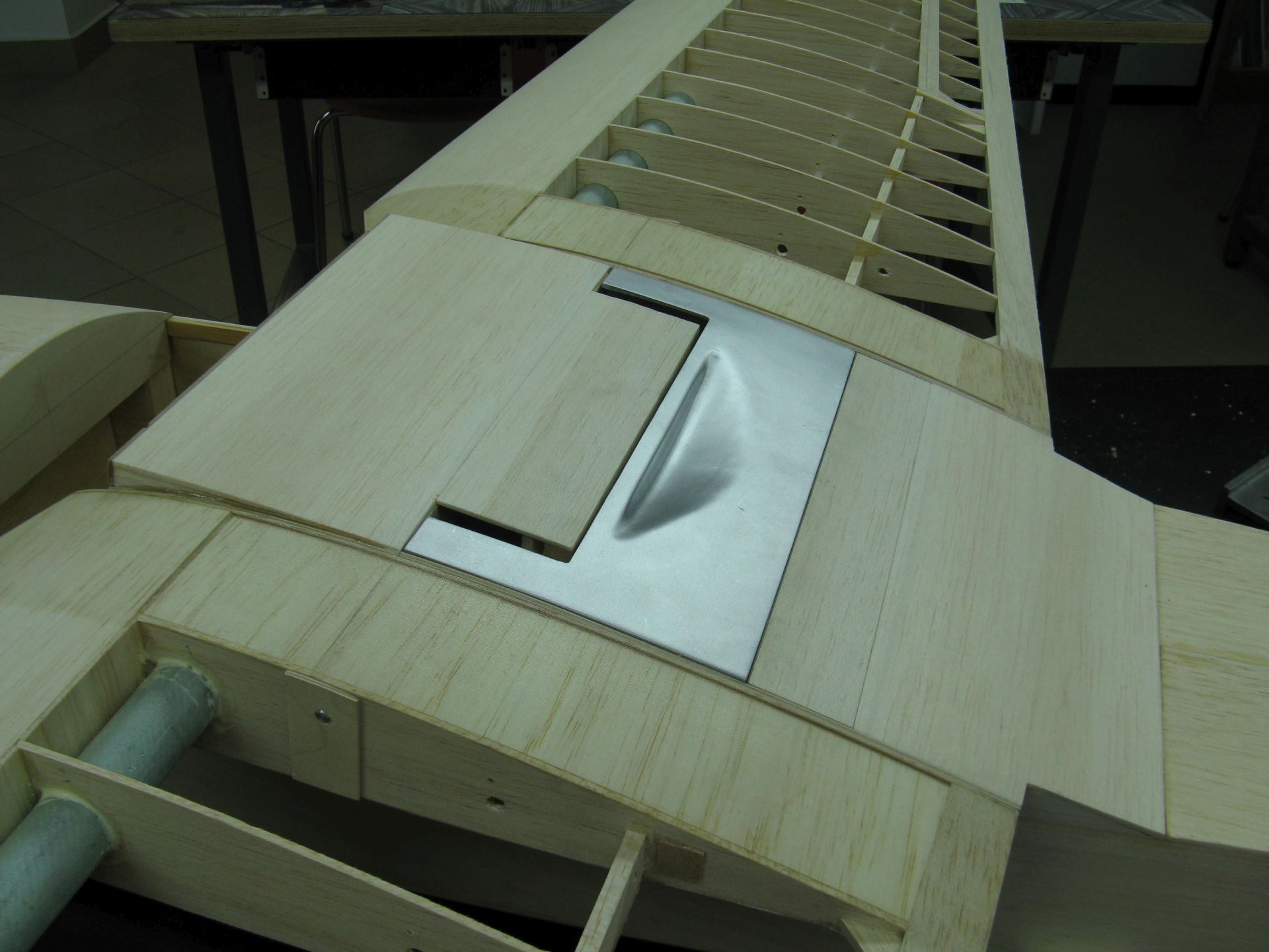

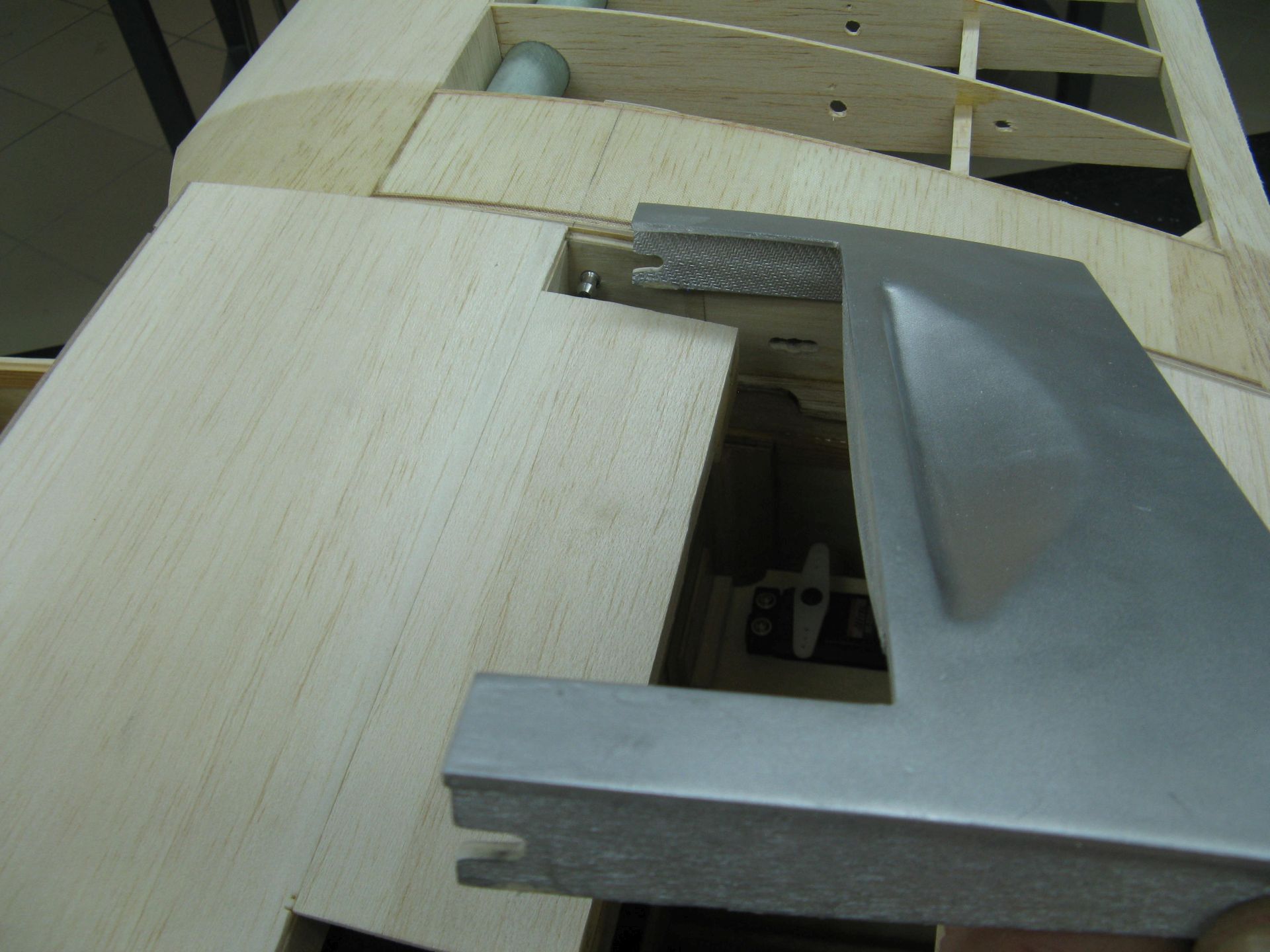

Skrzydła będą blokowane przed rozsunięciem za pomocą wklejonych w płaty kołków metalowych z zatoczonymi rowkami, w które wejdą odpowiednie wycięcia pokrywy kadłuba. Może nie jest to najprostsze rozwiązanie, ale moim zdaniem - eleganckie. :mrgreen:
IMG_0706.jpg [ 299.29 KiB | Przeglądane 11081 razy ]
IMG_0707.jpg [ 303.41 KiB | Przeglądane 11081 razy ]
IMG_0710.jpg [ 248.98 KiB | Przeglądane 11081 razy ]
IMG_0711.jpg [ 301.96 KiB | Przeglądane 11081 razy ]
IMG_0712.jpg [ 240.79 KiB | Przeglądane 11081 razy ]

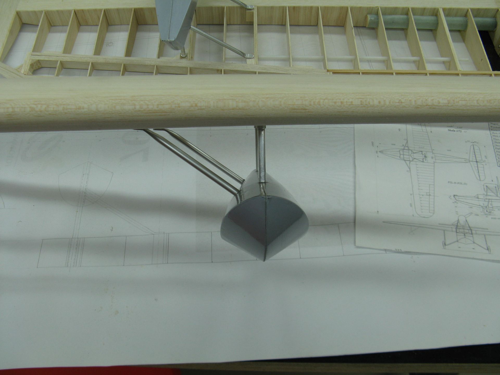

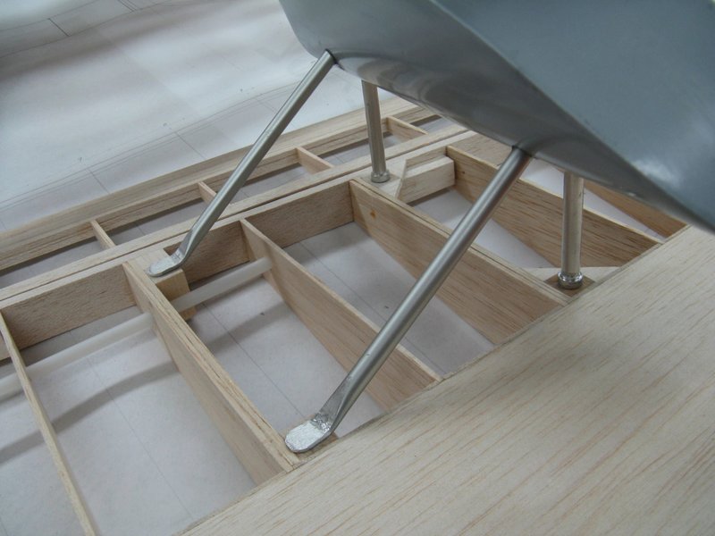

PostNapisane: piątek, 8 grudnia 2017, 17:27
Posty: 1618

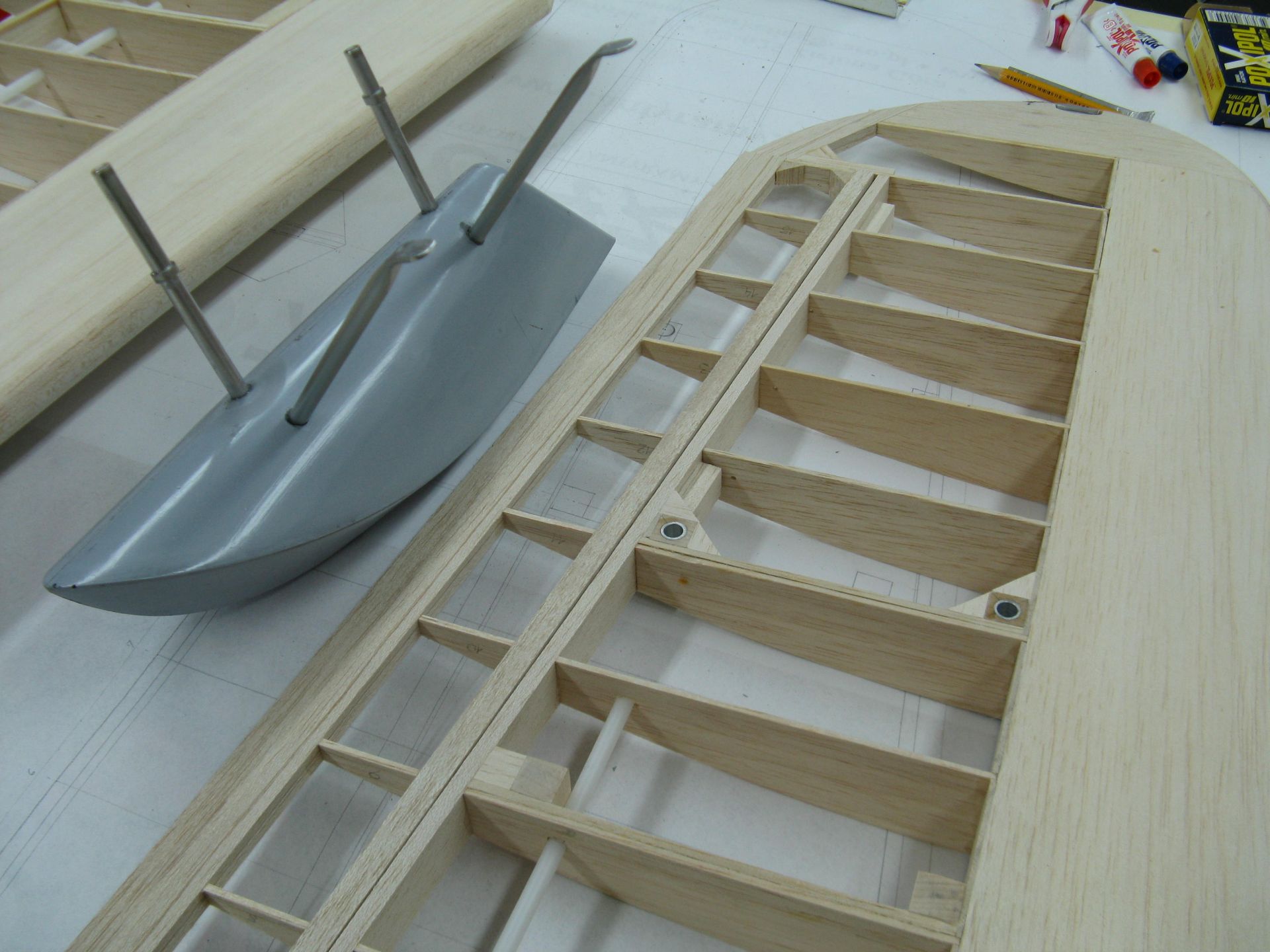

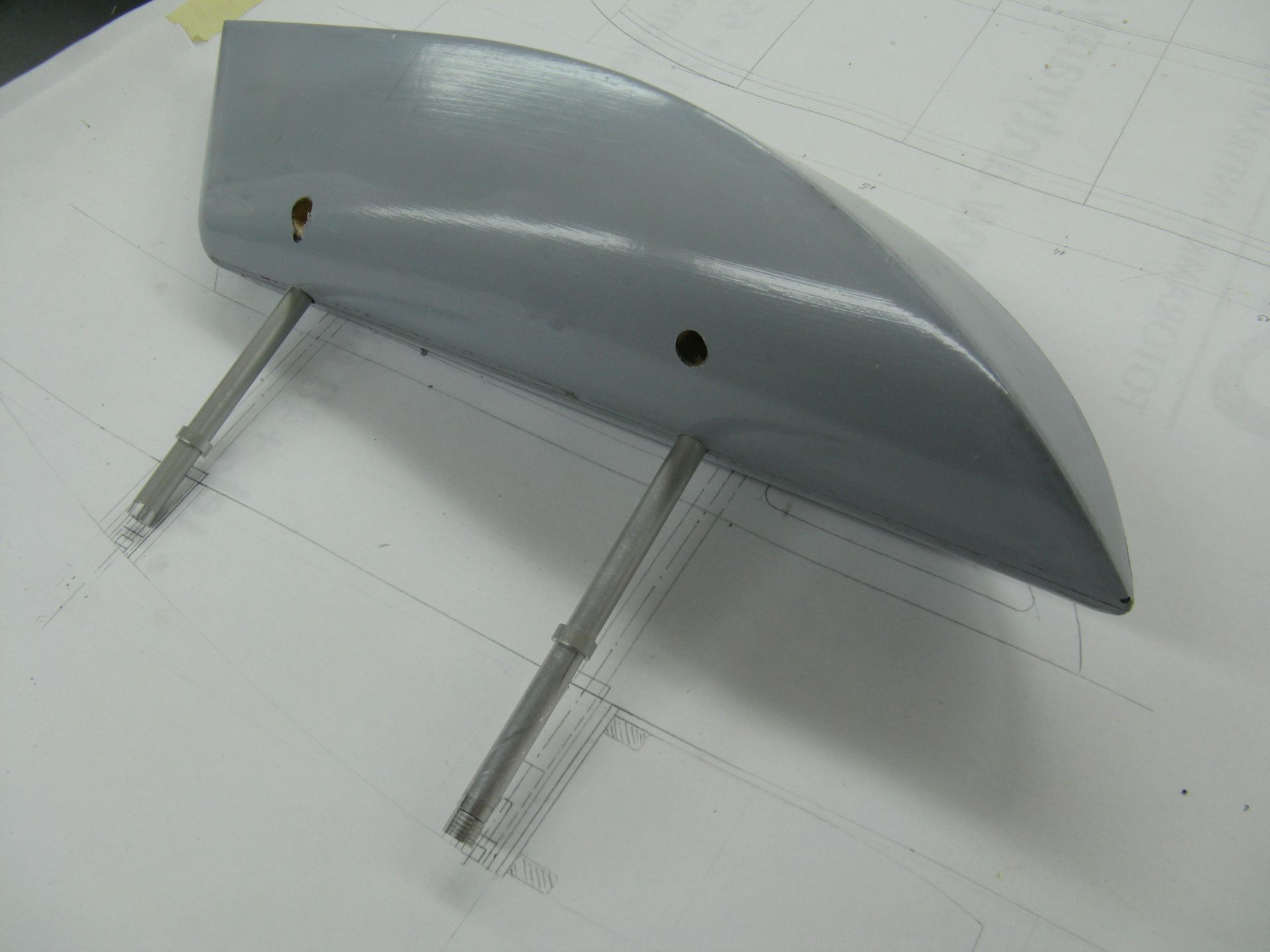

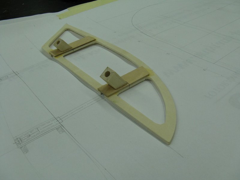

Musiałem jakoś wymyślić mocowanie pływaczków podskrzydłowych. No i tak to wymyśliłem i pomału dłubię.
IMG_0716.jpg [ 151.25 KiB | Przeglądane 10999 razy ]
IMG_0717.jpg [ 139.75 KiB | Przeglądane 10999 razy ]
IMG_0718.jpg [ 172.93 KiB | Przeglądane 10999 razy ]

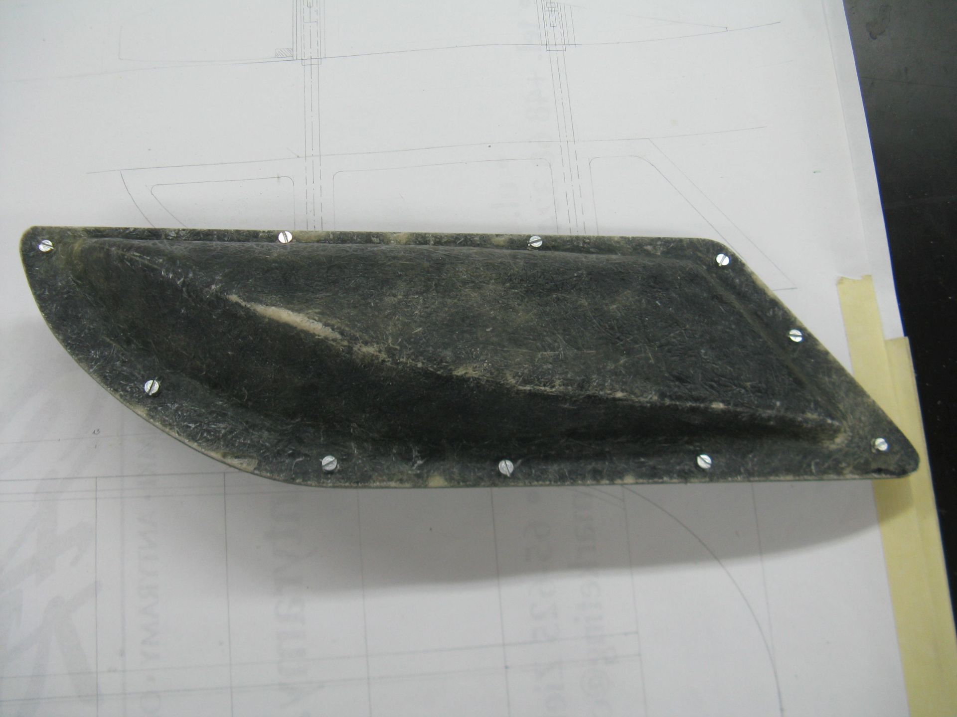

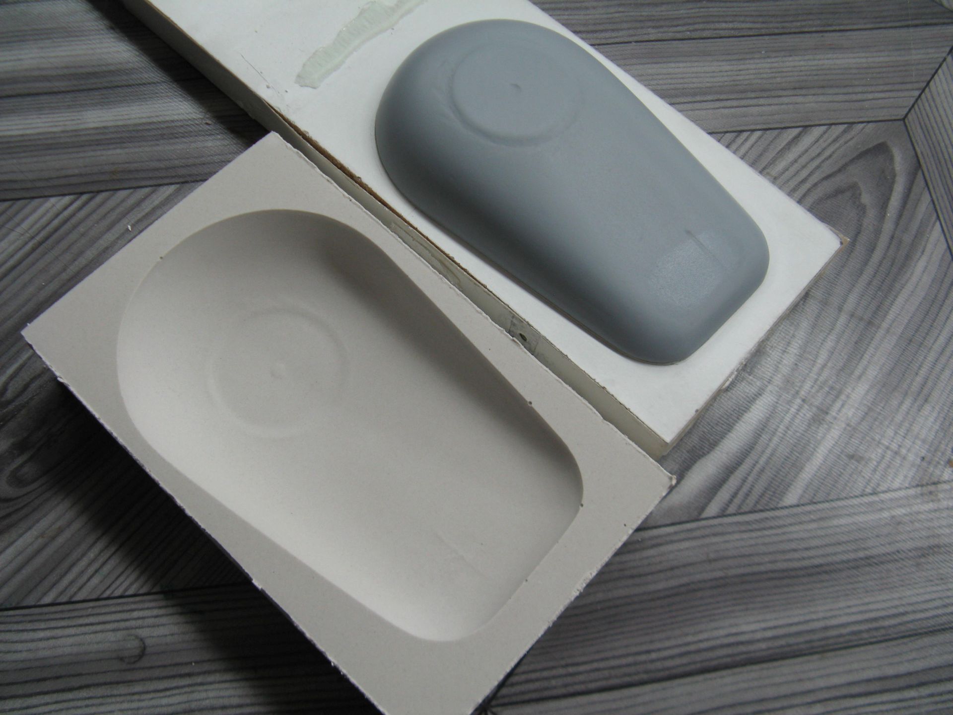

PostNapisane: sobota, 9 grudnia 2017, 13:34

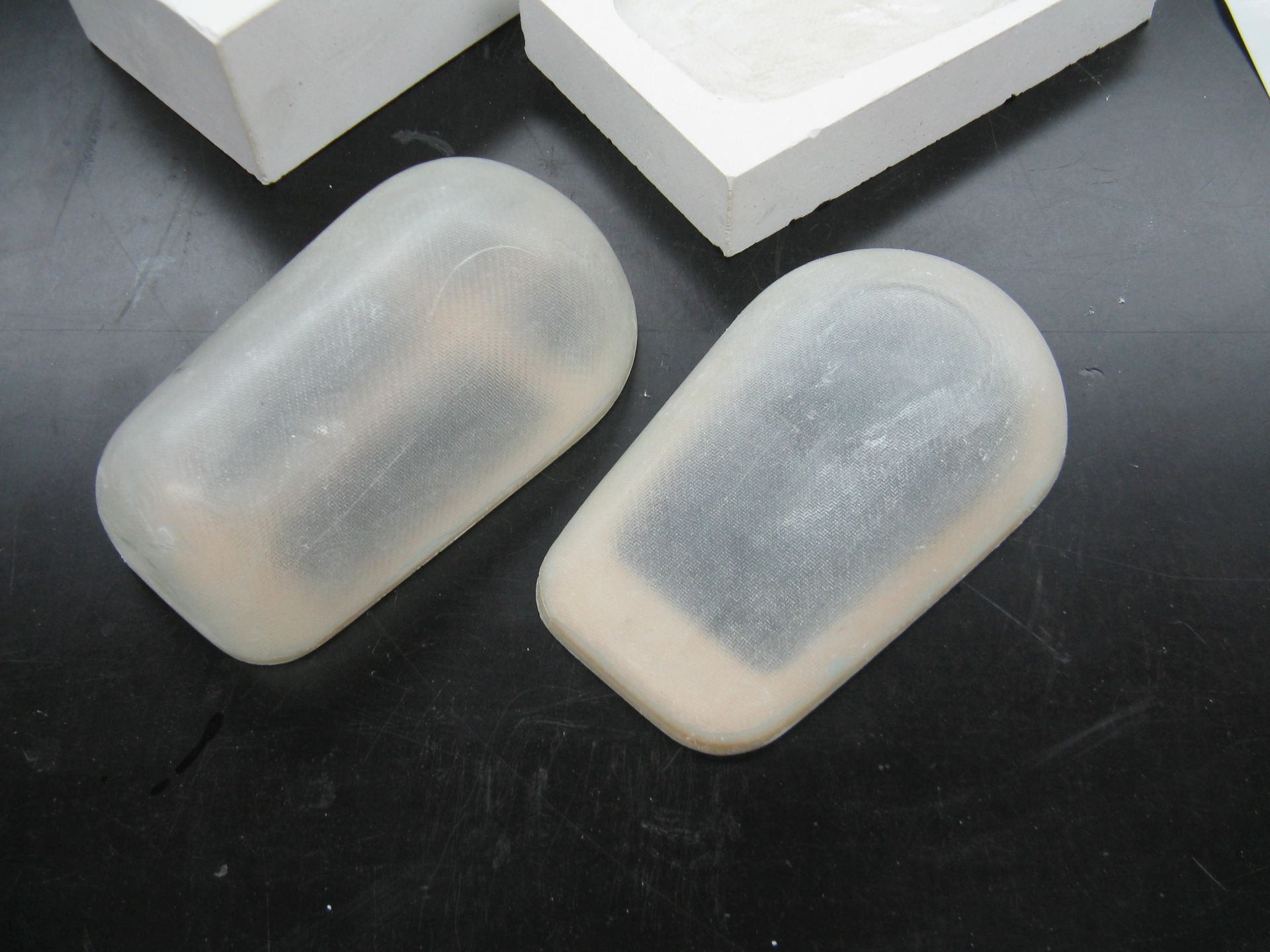

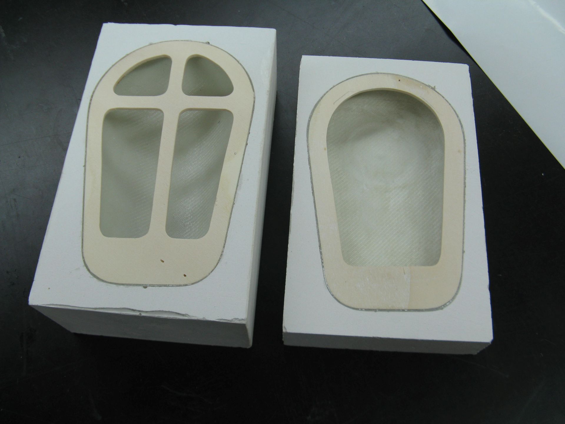

Posty: 1618

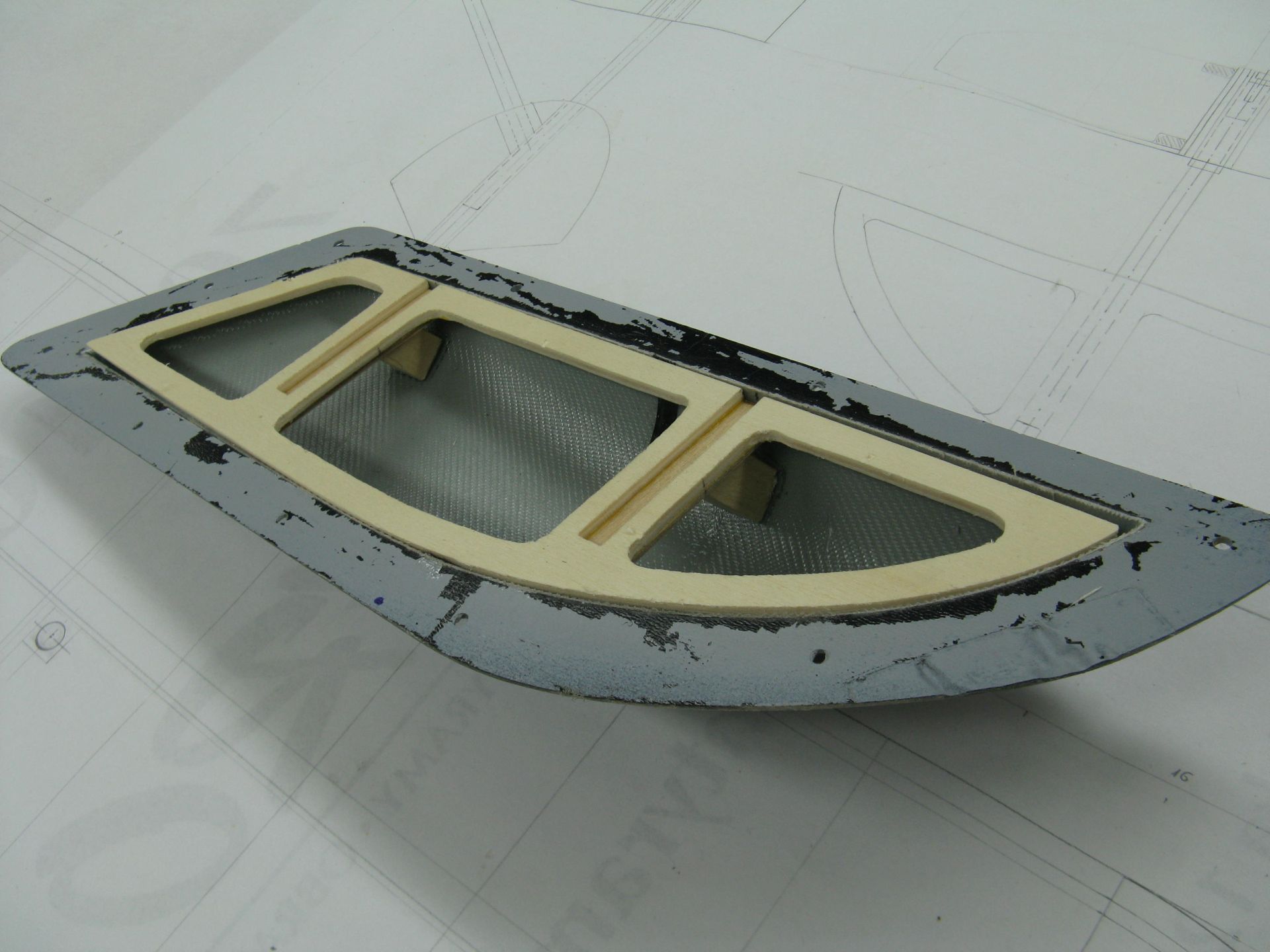

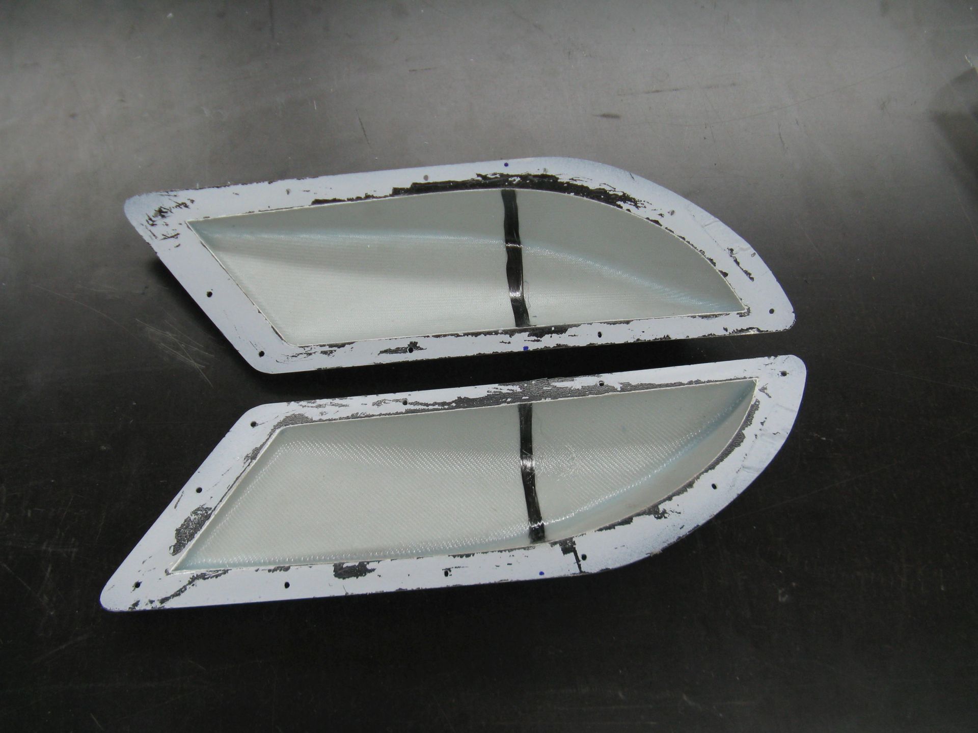

Ciąg dalszy prac nad pływakami. Forma pryśnięta podkładem akrylowym zamiast żelkotu i na to dwie warstwy tkaniny 110g oraz rowing węglowy dla usztywnienia. W każdą połówkę formy wklejona kształtka sklejkowa i zamknięta forma na szpachlówkę epoksydową.
IMG_0719.jpg [ 233.1 KiB | Przeglądane 10962 razy ]
IMG_0720.jpg [ 152.41 KiB | Przeglądane 10962 razy ]
IMG_0721.jpg [ 211.82 KiB | Przeglądane 10962 razy ]
IMG_0722.jpg [ 191.9 KiB | Przeglądane 10962 razy ]
PostNapisane: niedziela, 10 grudnia 2017, 17:25
Posty: 1618
Odformowałem pierwszą sztukę. Długość - 280mm ciężar - 55g.
IMG_0723.jpg [ 153.04 KiB | Przeglądane 10913 razy ]

PostNapisane: piątek, 15 grudnia 2017, 19:42
Posty: 1618
Mocowanie pływaków do skrzydeł.
IMG_0724.jpg [ 266.93 KiB | Przeglądane 10839 razy ]
IMG_0725.jpg [ 193.24 KiB | Przeglądane 10839 razy ]
IMG_0726.jpg [ 243.82 KiB | Przeglądane 10839 razy ]

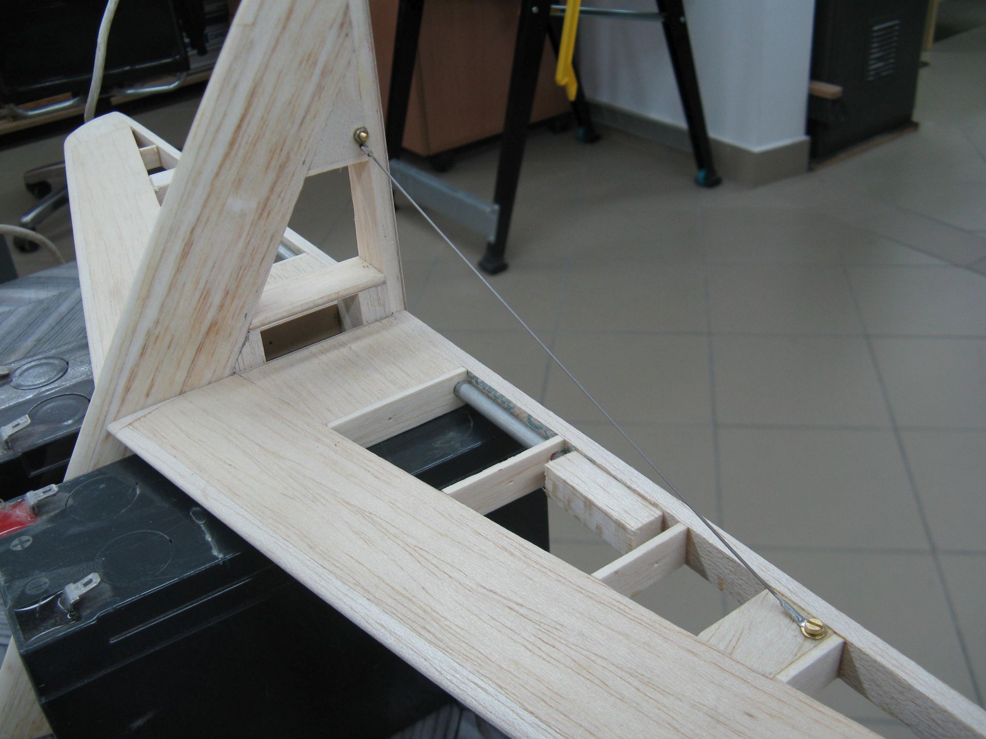

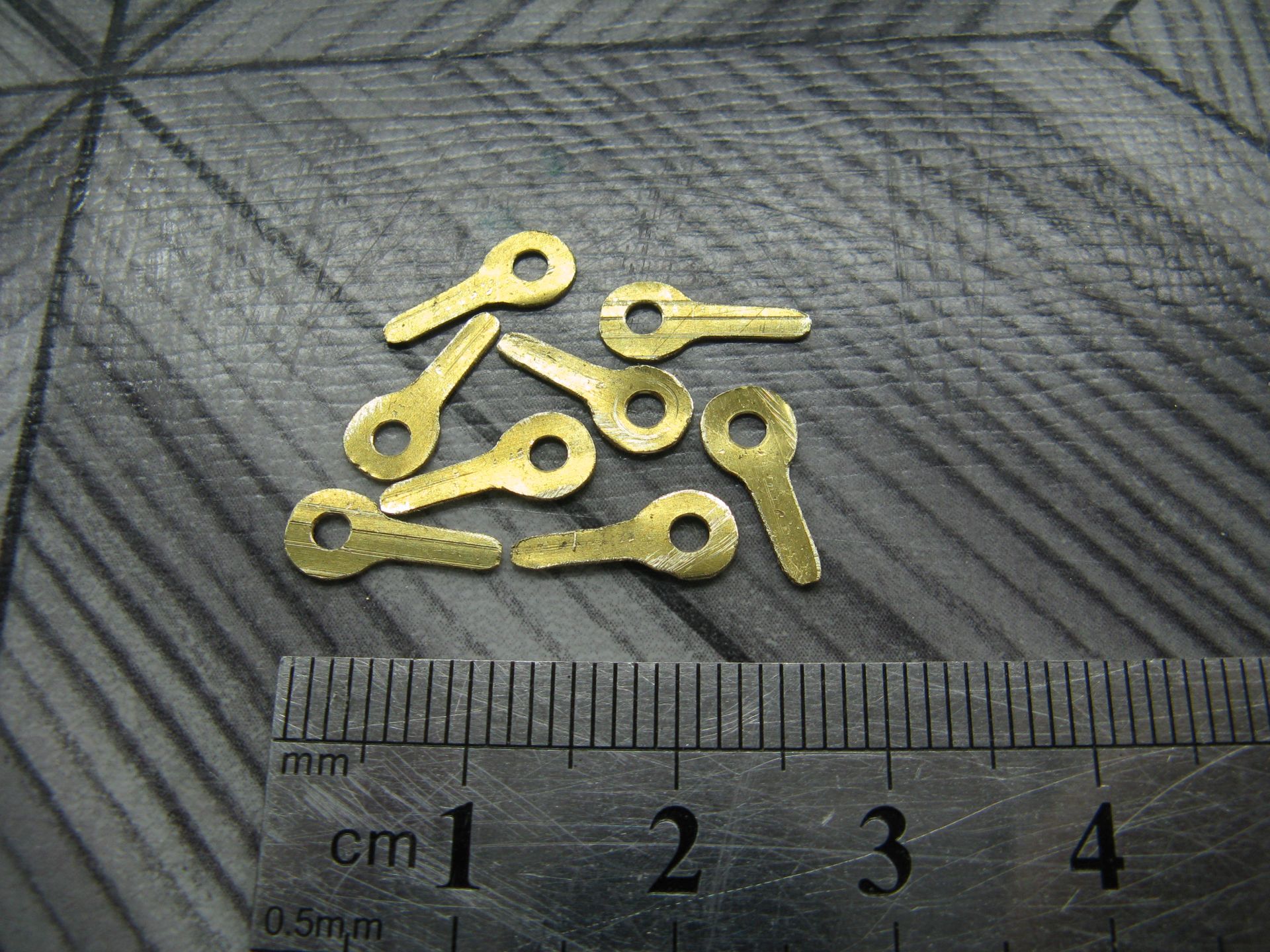

PostNapisane: środa, 27 grudnia 2017, 19:40
Posty: 1618

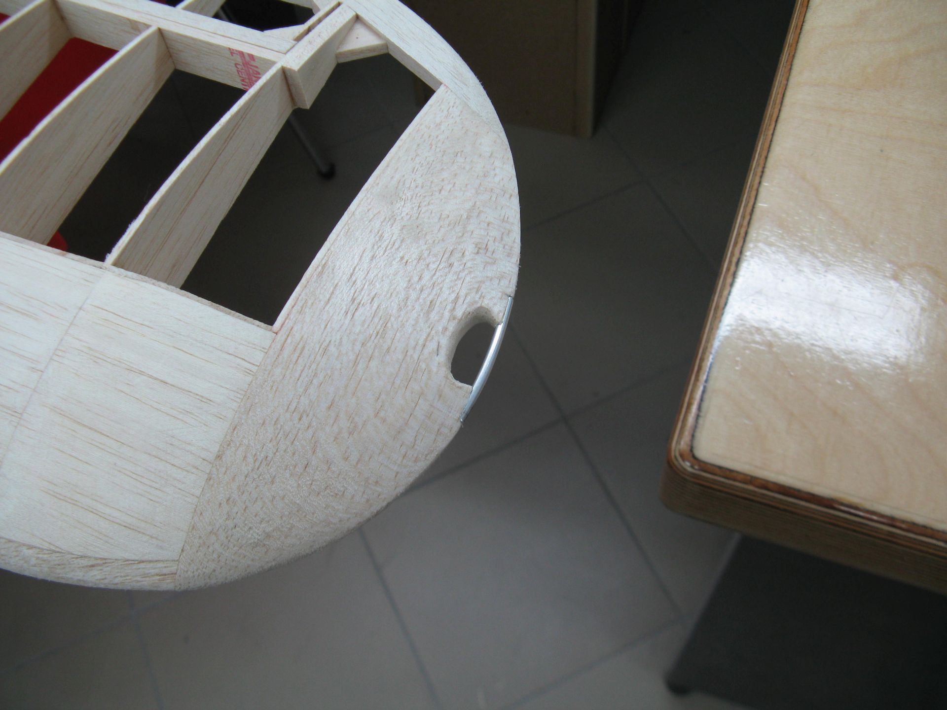

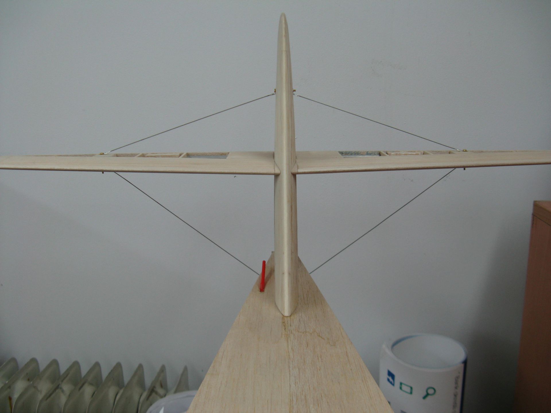

Z mosiężnej blaszki i starych strun gitarowych zrobiłem odciągi usterzenia.
IMG_0727.jpg [ 483.11 KiB | Przeglądane 10671 razy ]
IMG_0728.jpg [ 245.65 KiB | Przeglądane 10671 razy ]
IMG_0729.jpg [ 149.65 KiB | Przeglądane 10671 razy ]
PostNapisane: środa, 27 grudnia 2017, 20:00
Są takie gotowe oczka do zaciskania na przewodach elektrycznych, a jak trafisz na porządny sklep elektryczny to mogą mieć ich naprawdę duuuuży wybór wielkości.
PostNapisane: środa, 27 grudnia 2017, 20:20
Krzyśku! I co żeś Pan narobił? No jak teraz pod te odciągi położysz poszycie stateczników? :)
PostNapisane: środa, 27 grudnia 2017, 20:40
Posty: 1618
O kurde, tego nie przewidziałem :roll:
Tak już chyba zostanie - nieoklejony :mrgreen:
