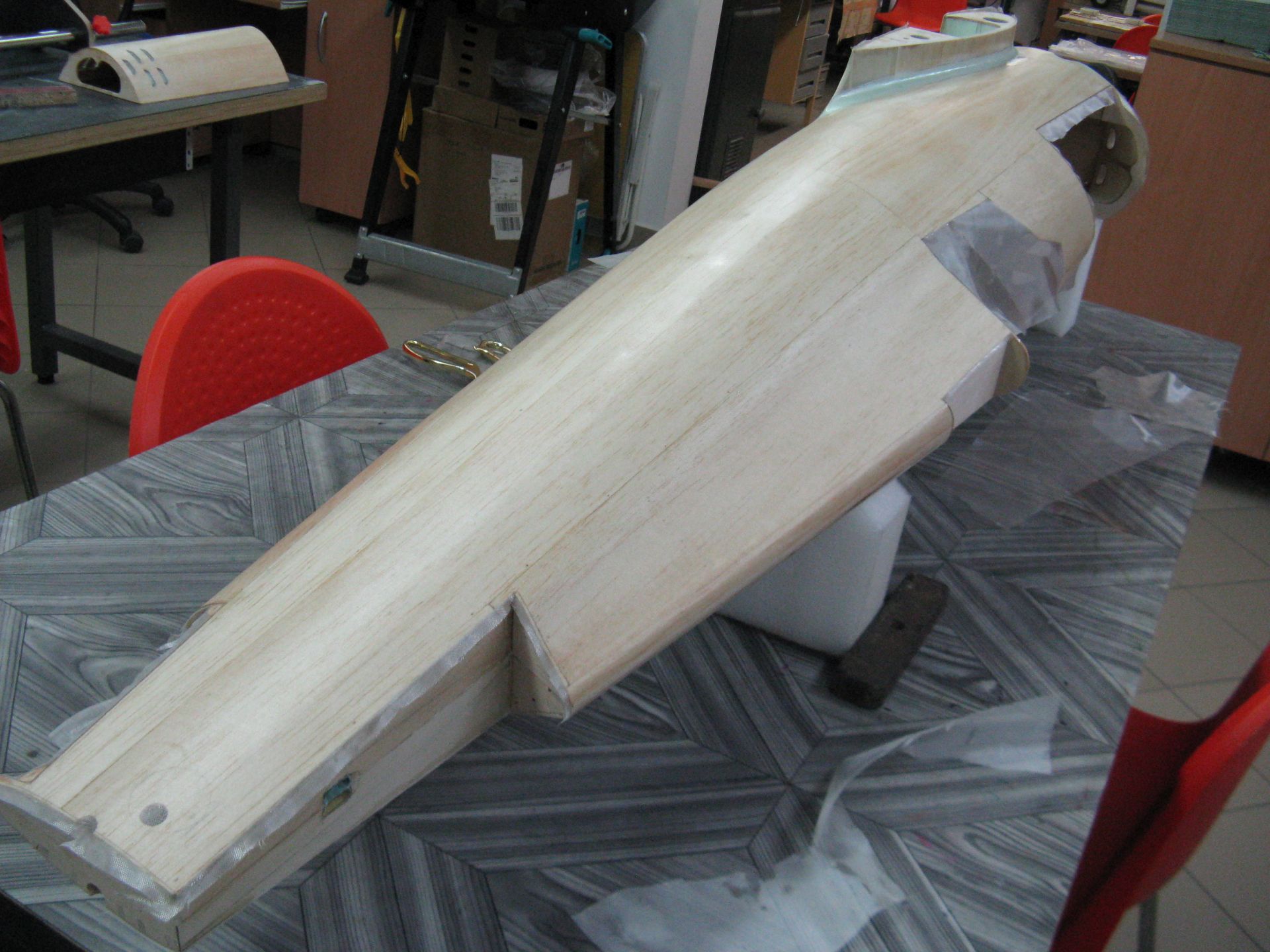

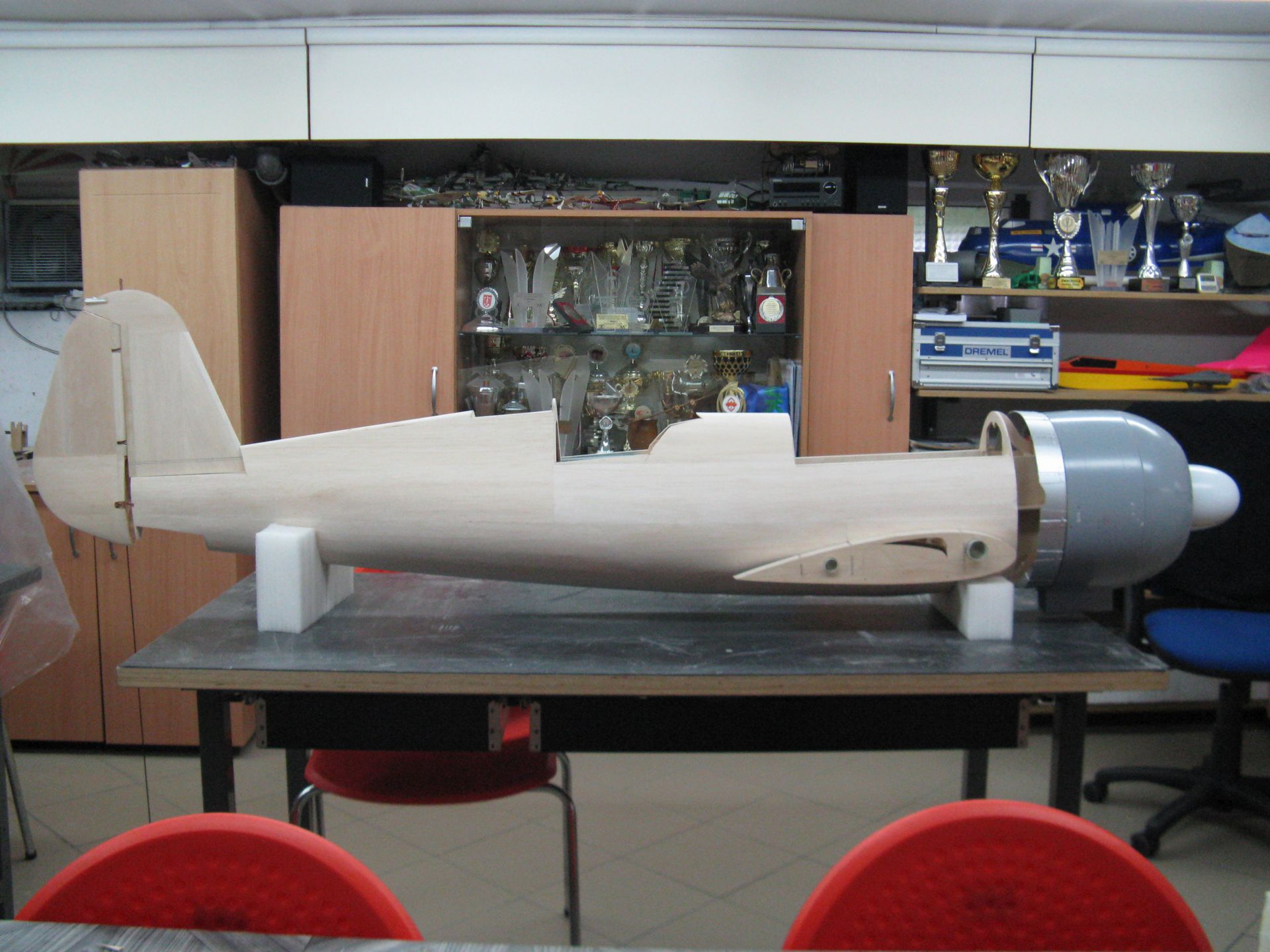

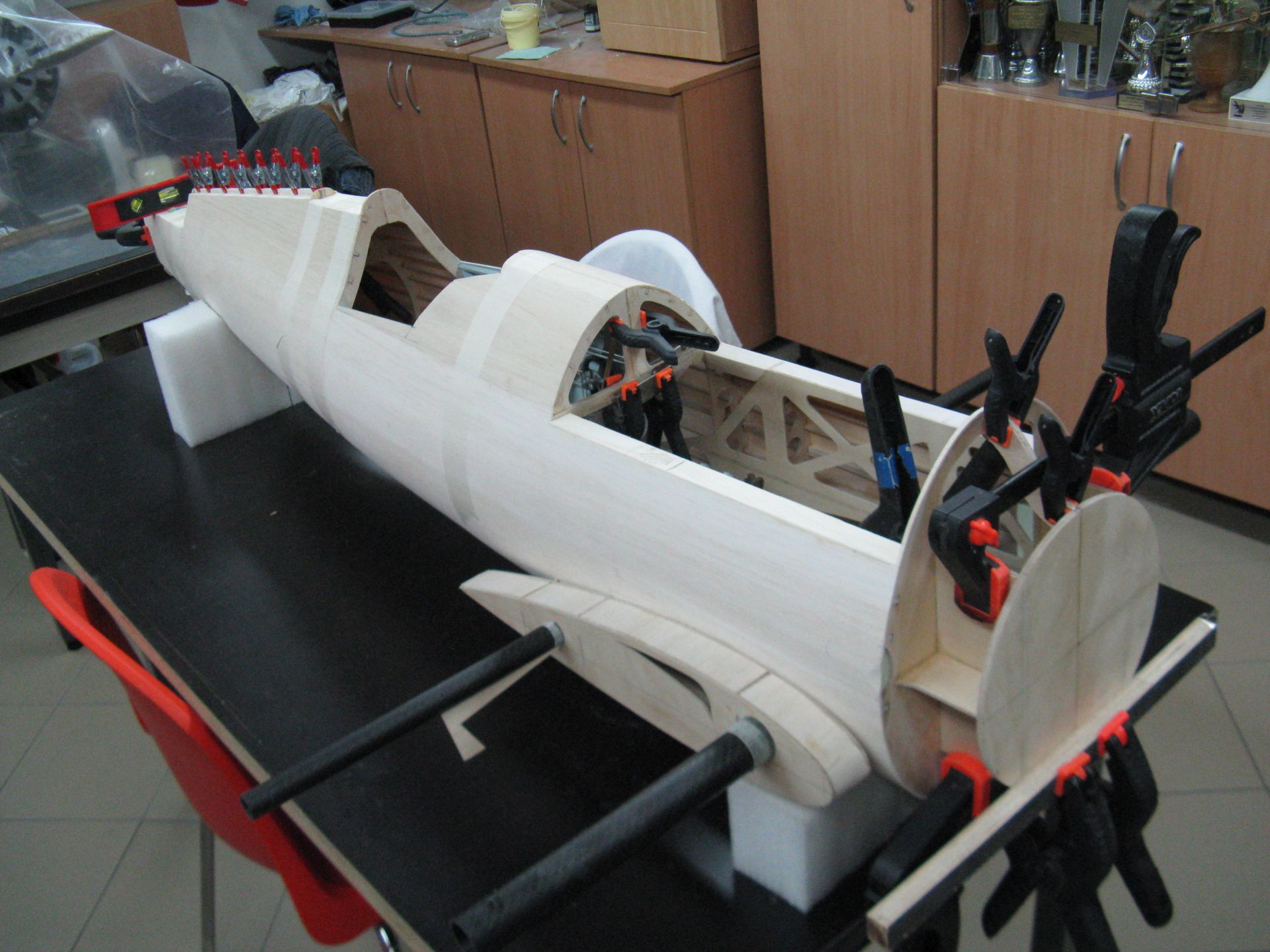

PostNapisane: wtorek, 30 września 2025, 14:56

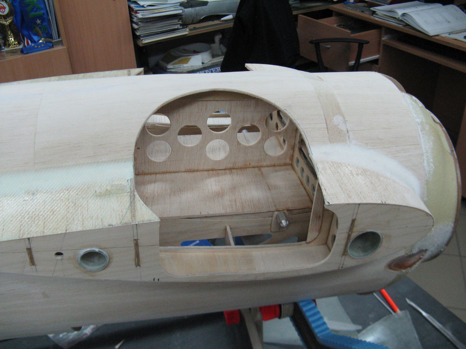

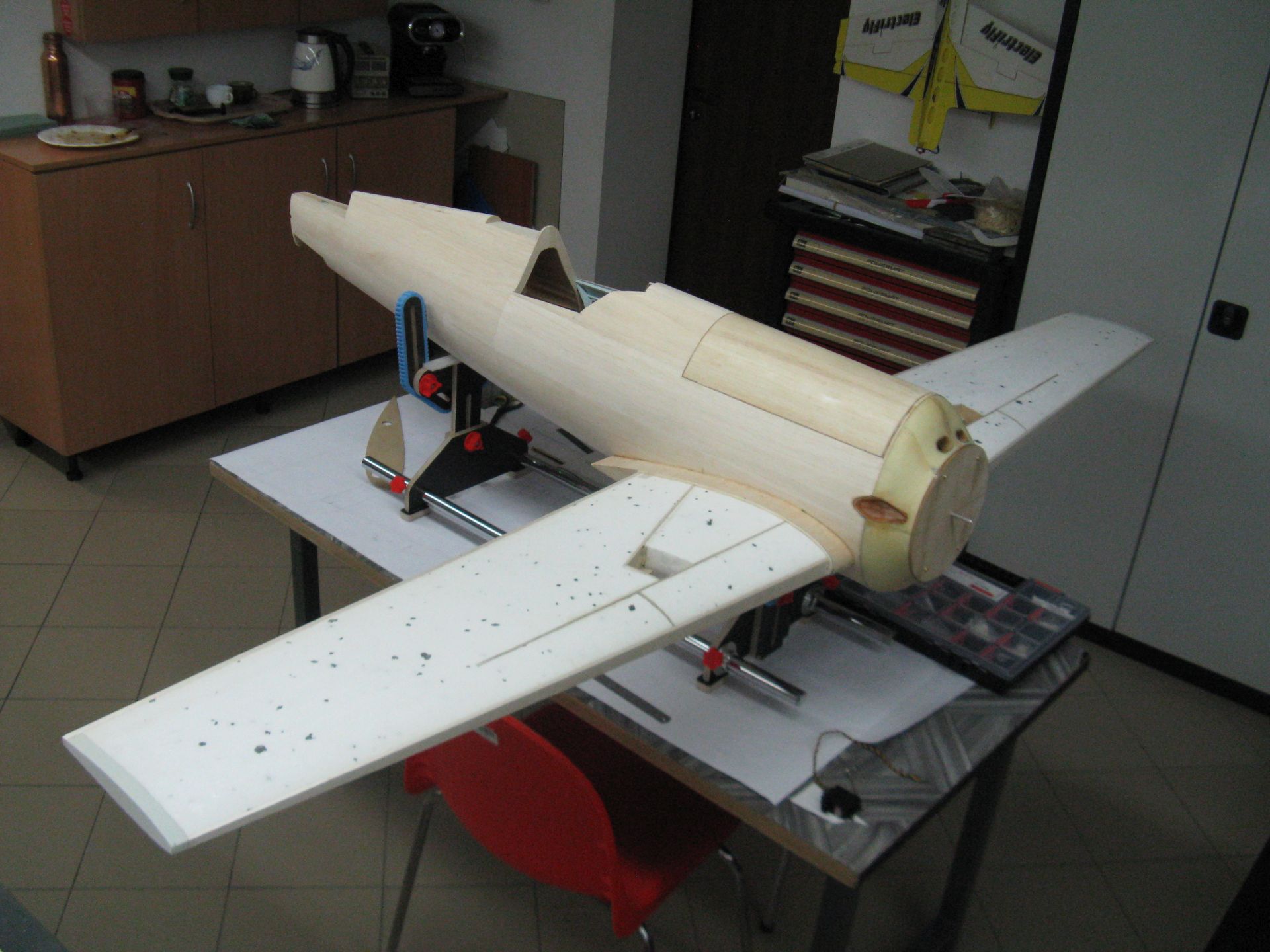

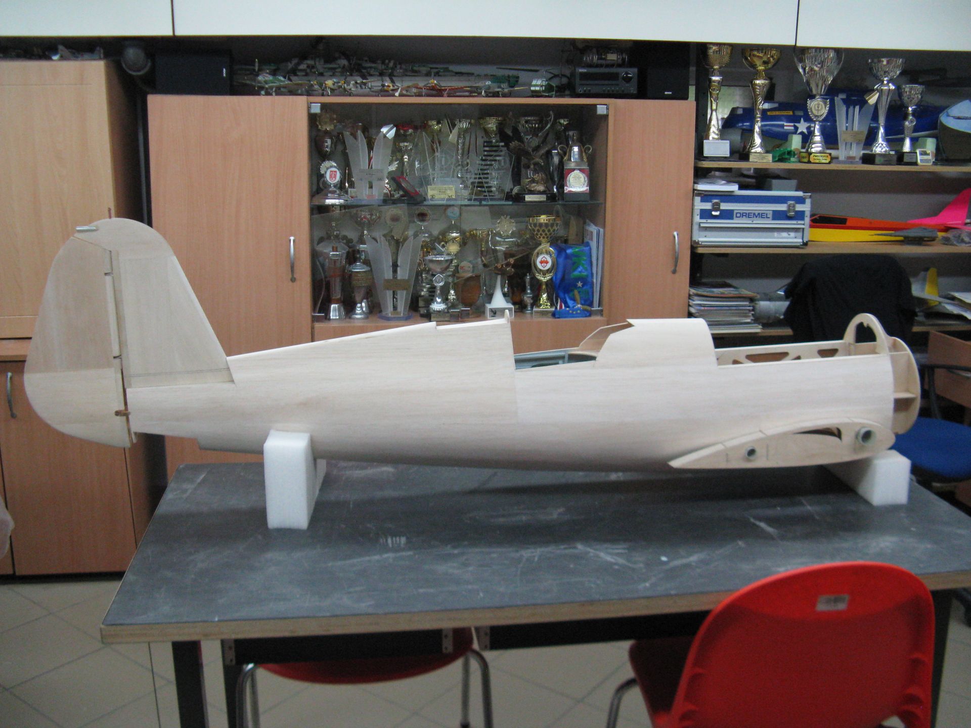

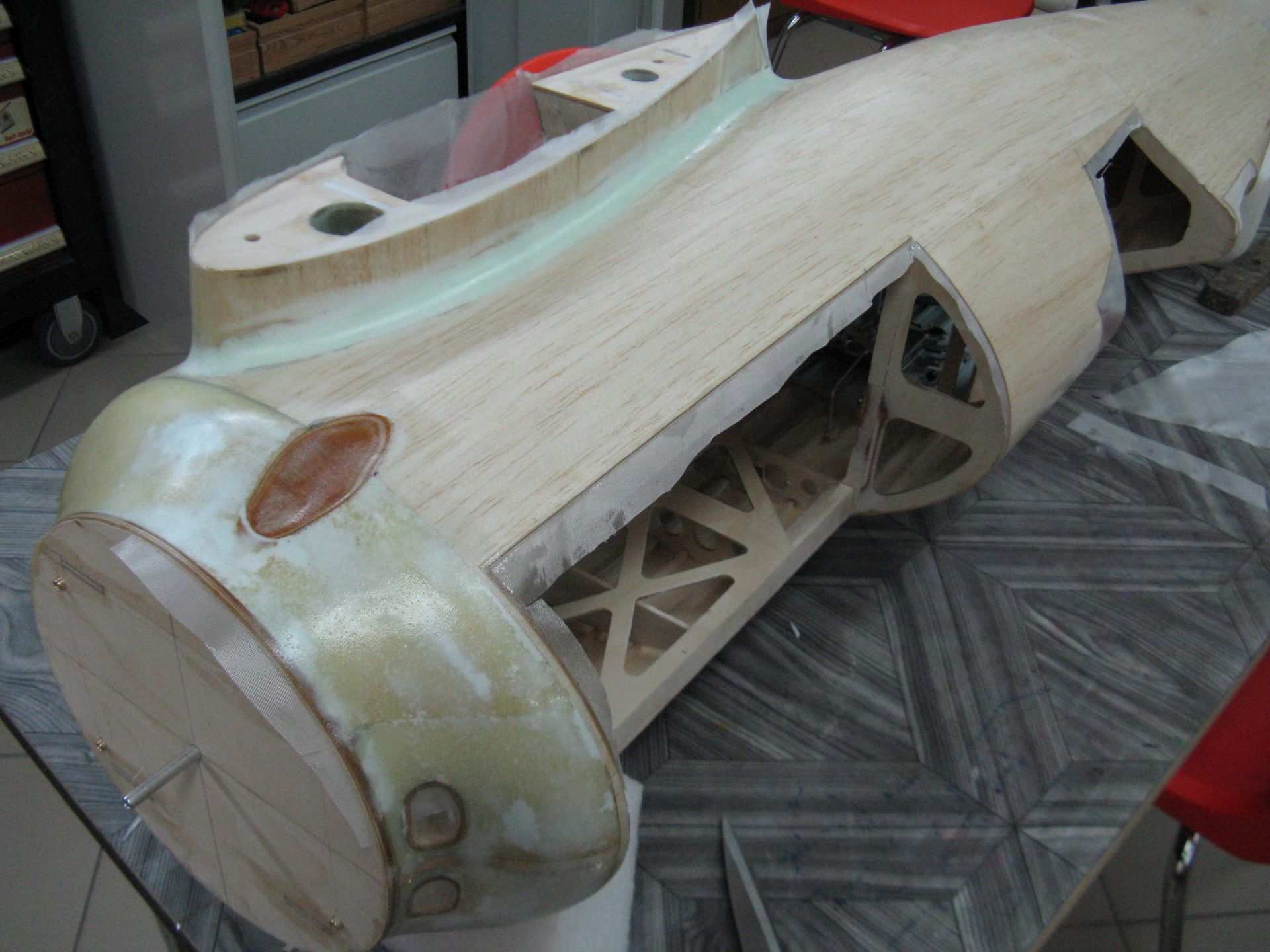

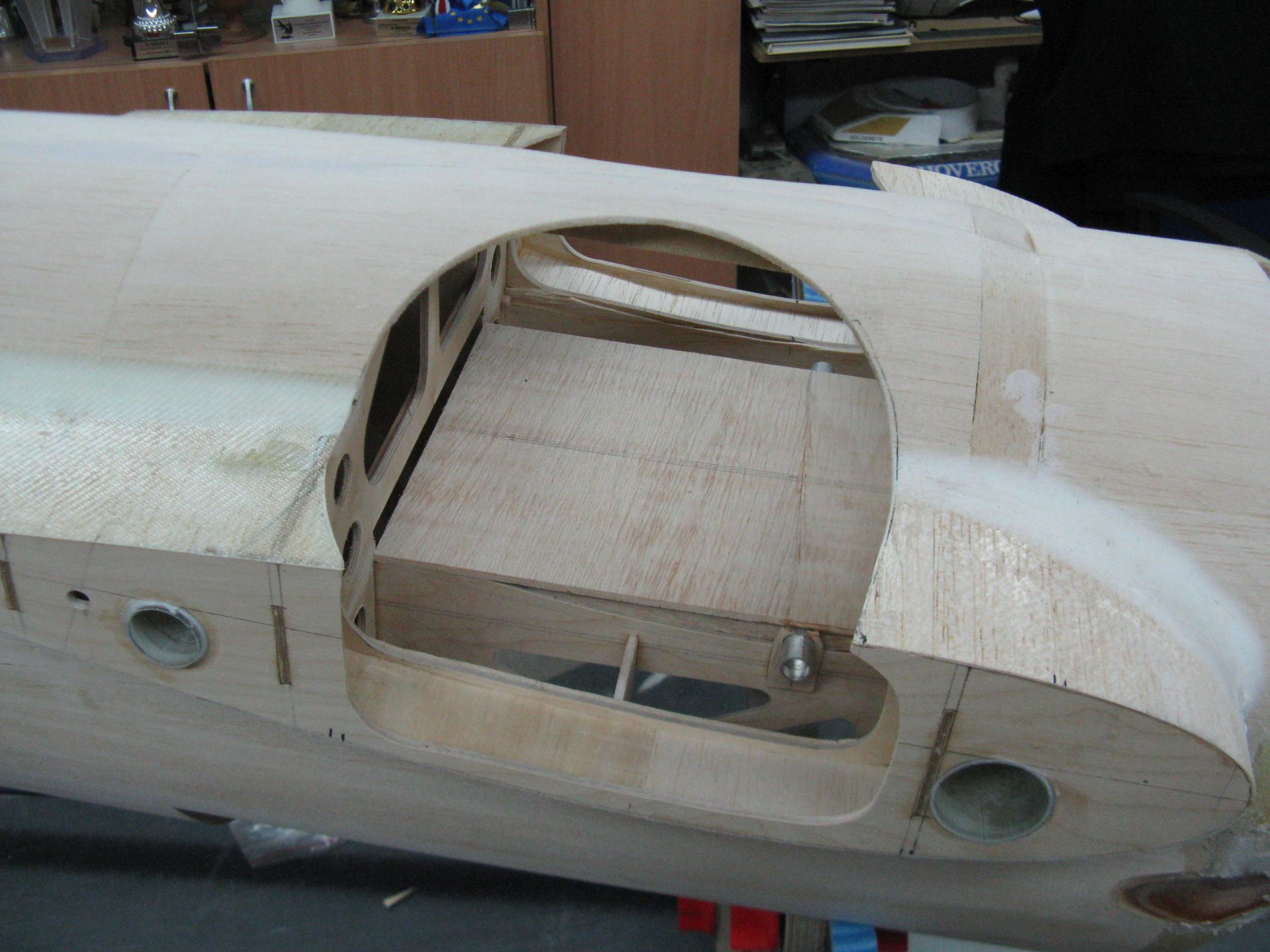

Skleiłem kadłub, wcześniej robiąc prowadzenie kabli.
i80 229.jpg [ 355.71 KiB | Przeglądane 5778 razy ]
i80 230.jpg [ 334.37 KiB | Przeglądane 5778 razy ]
i80 231.jpg [ 312.3 KiB | Przeglądane 5778 razy ]

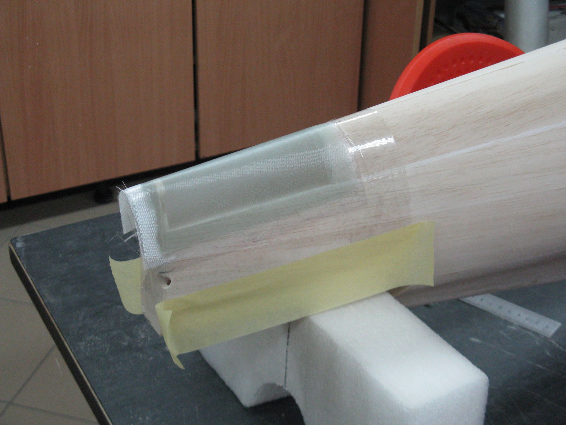

Teraz dla urozmaicenia trochę laminatu. Osłona mocowania płozy ogonowej.

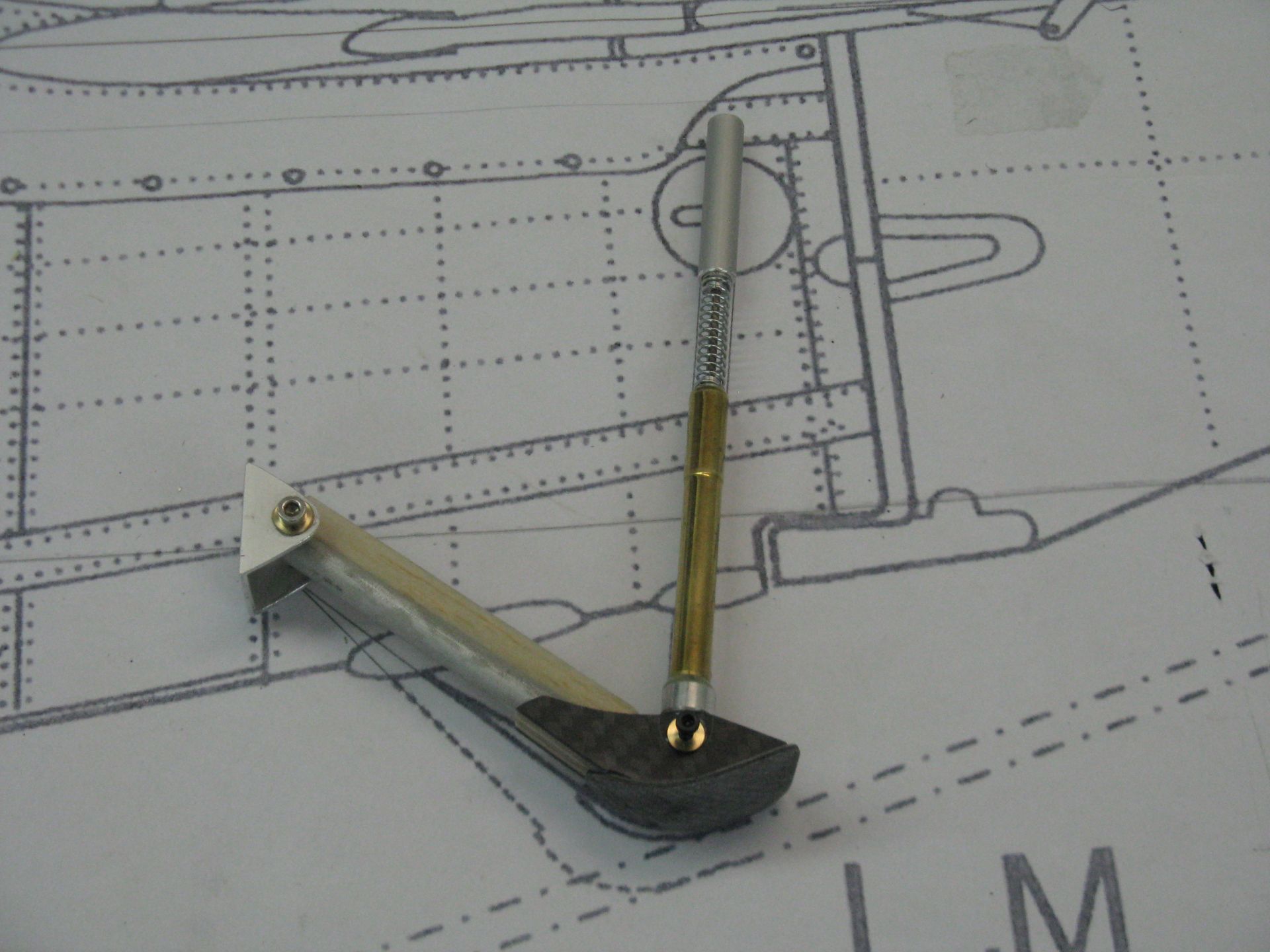

PostNapisane: sobota, 11 października 2025, 08:25

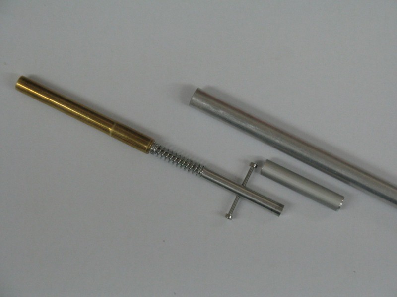

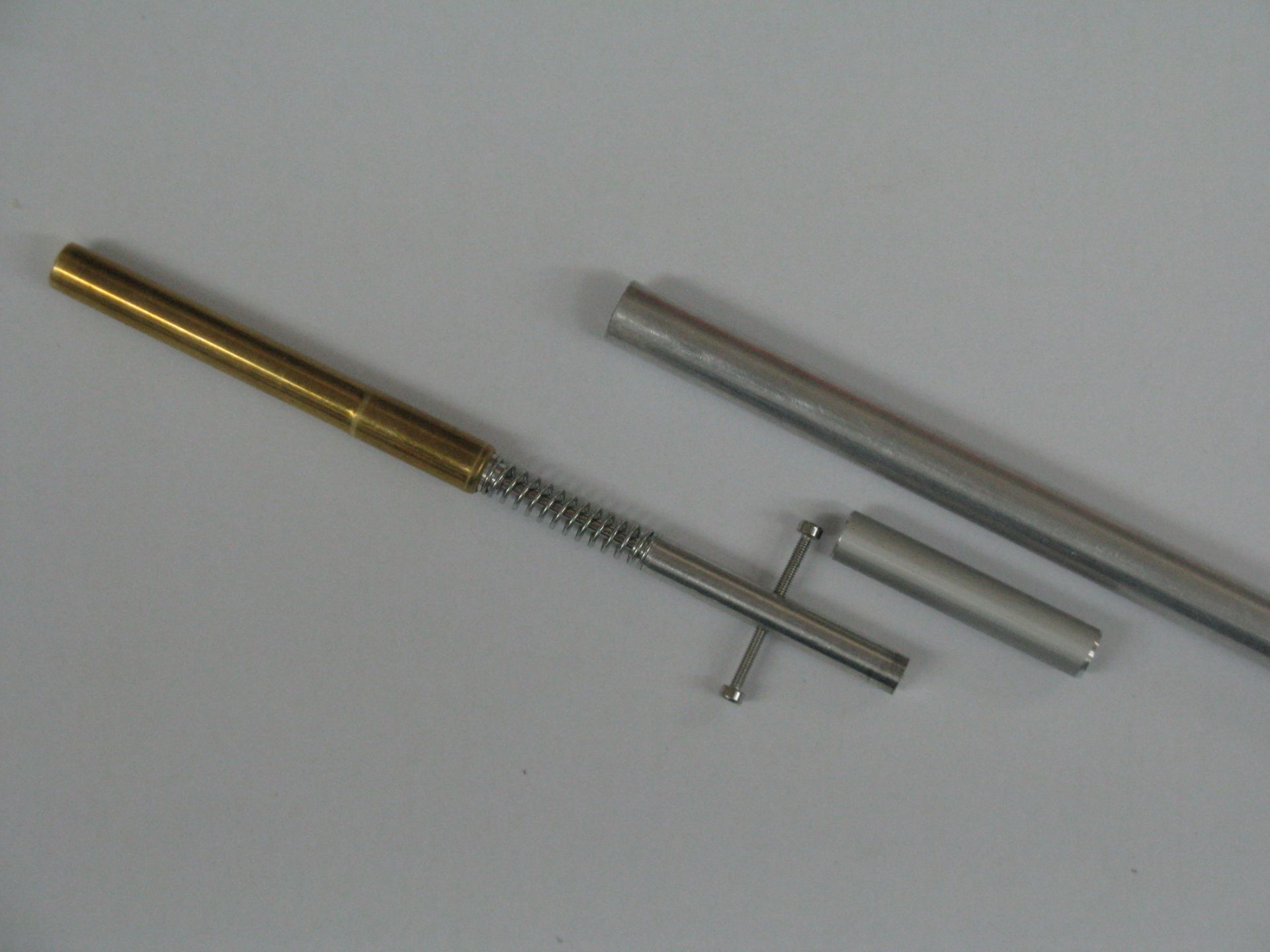

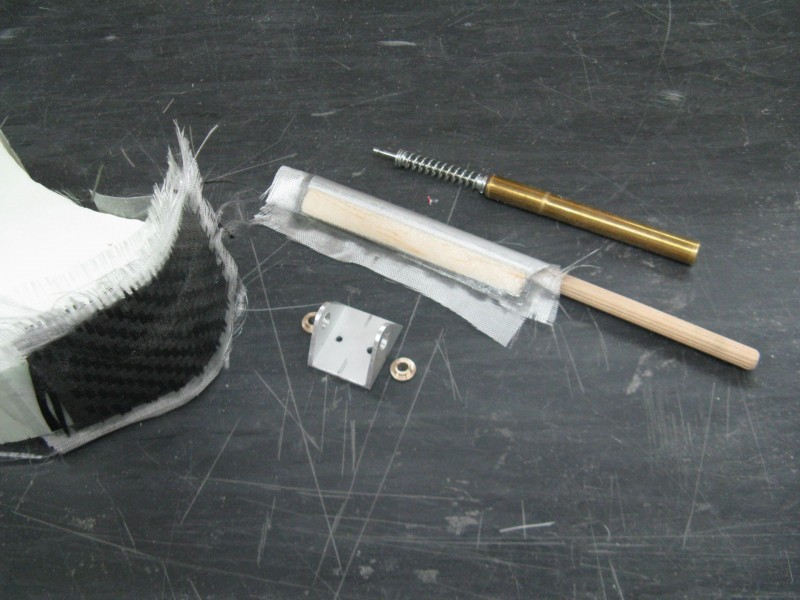

Amortyzowana płoza ogonowa wstępnie ogarnięta.
i80 243.jpg [ 332.85 KiB | Przeglądane 5565 razy ]
i80 244.jpg [ 185.34 KiB | Przeglądane 5565 razy ]
i80 245.jpg [ 183.45 KiB | Przeglądane 5565 razy ]
i80 246.jpg [ 236.53 KiB | Przeglądane 5565 razy ]

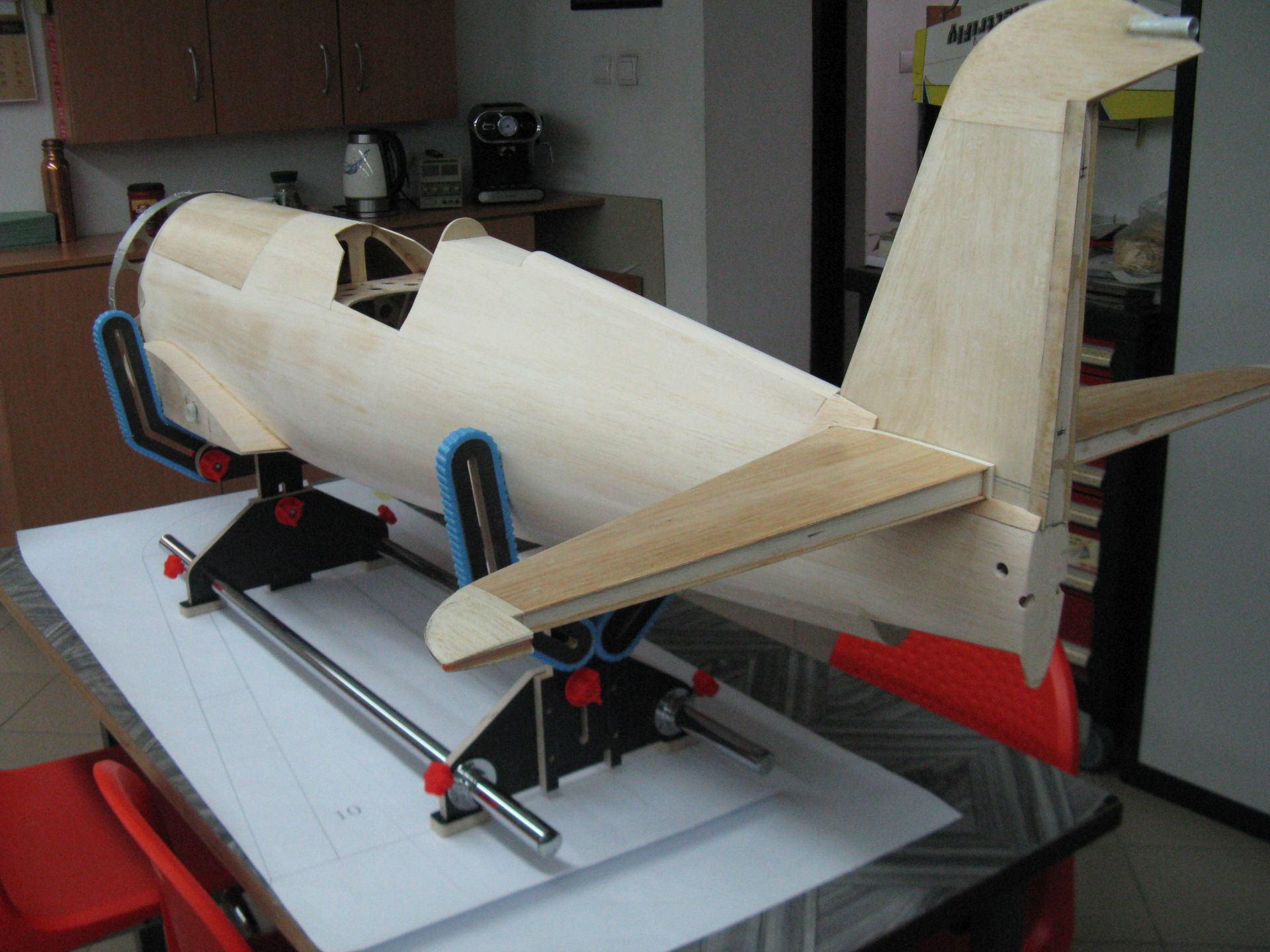

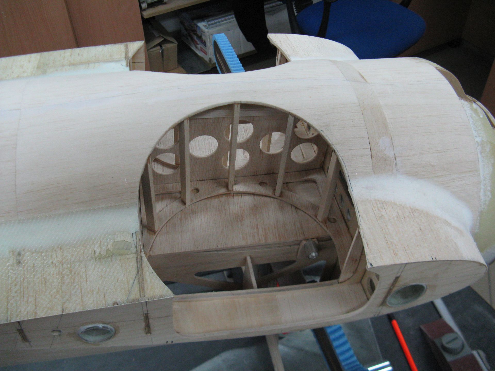

 Tytuł: Re: IAR-80A skala 1:4,37

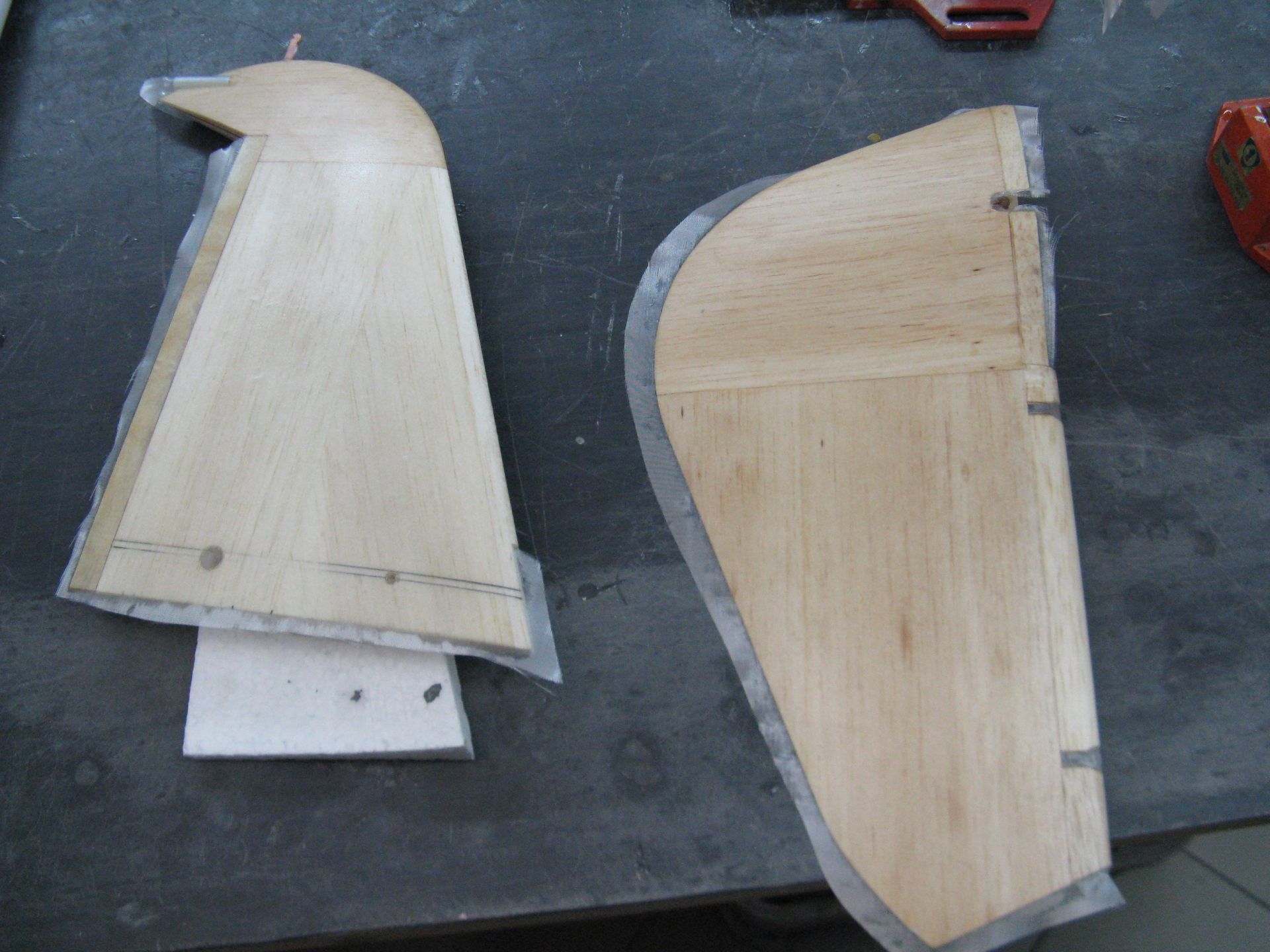

PostNapisane: piątek, 17 października 2025, 15:08

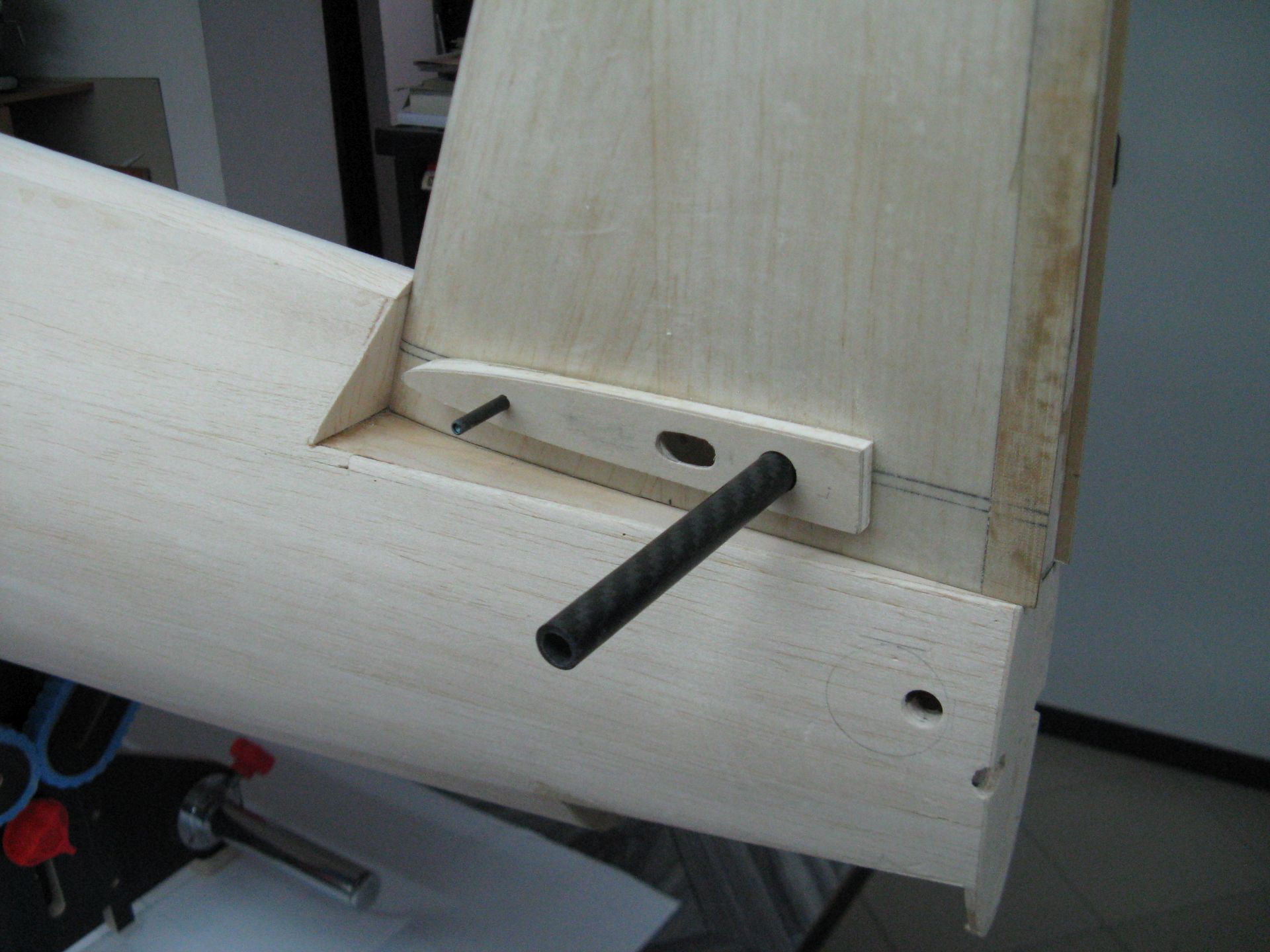

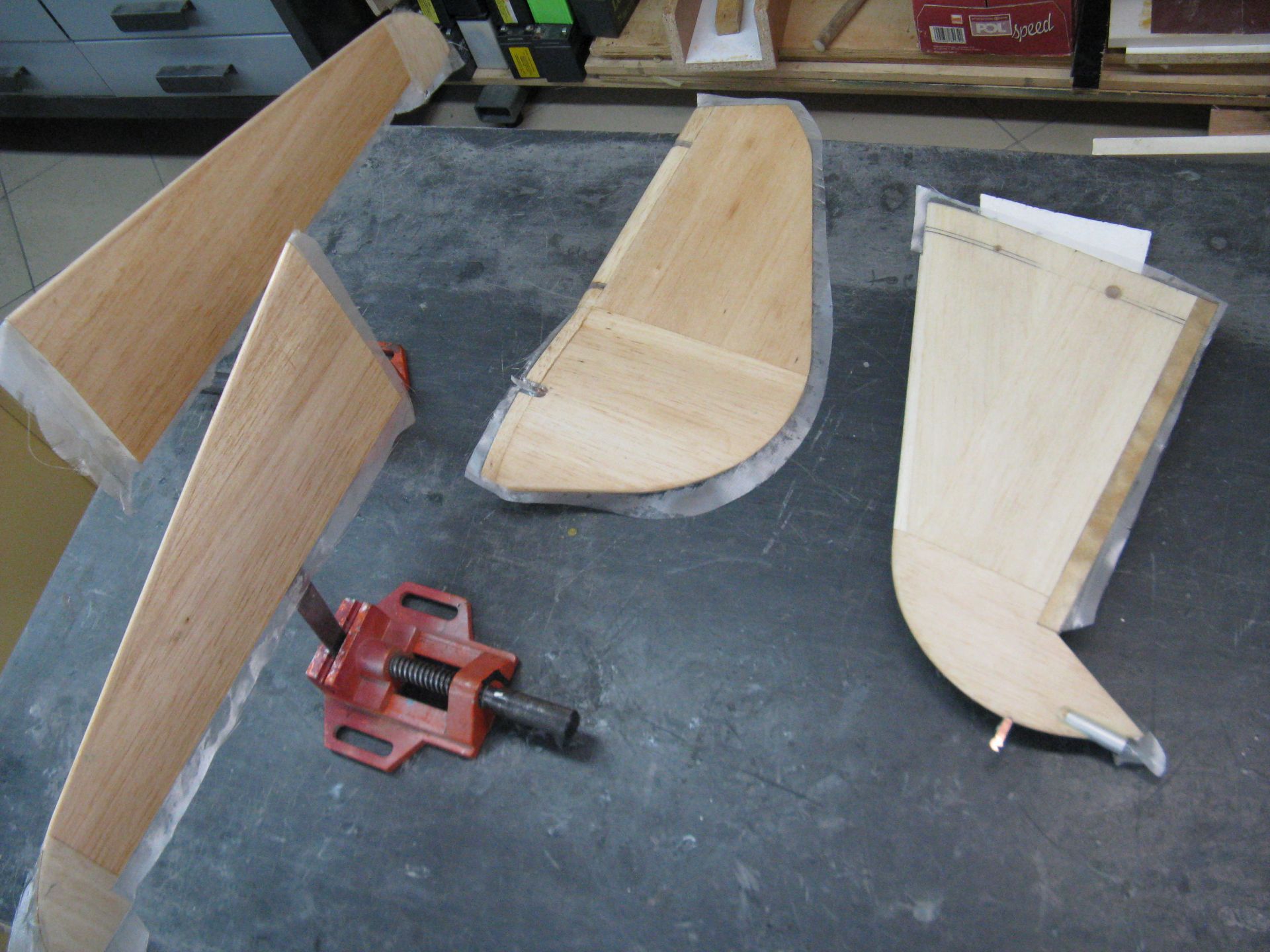

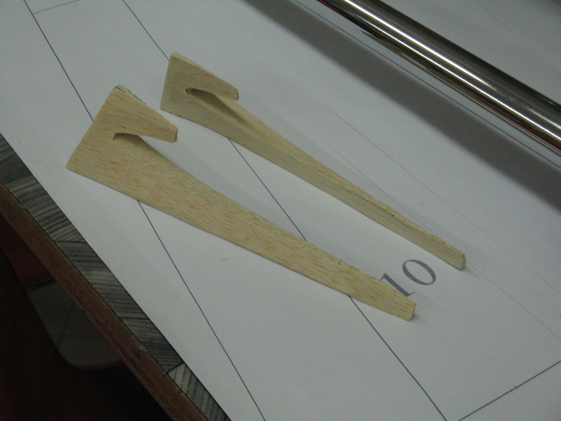

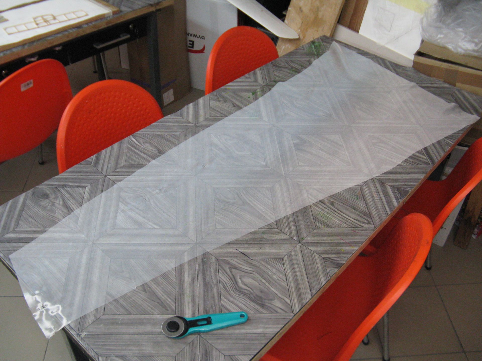

Tkanina 24,5g. na stateczniki.
i80 247.jpg [ 334.45 KiB | Przeglądane 5482 razy ]
i80 248.jpg [ 299.63 KiB | Przeglądane 5482 razy ]

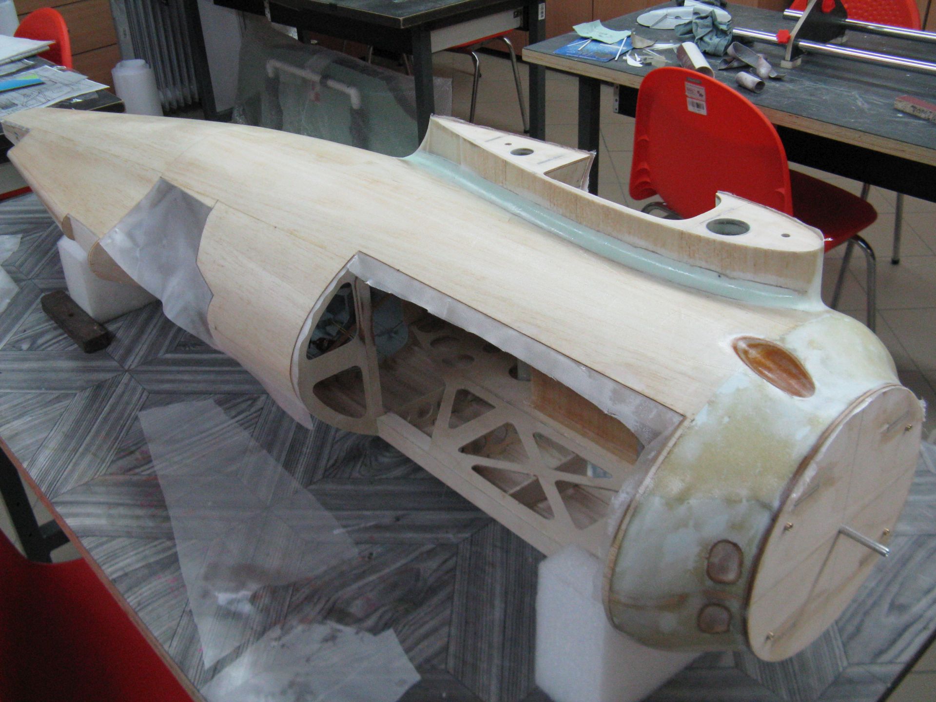

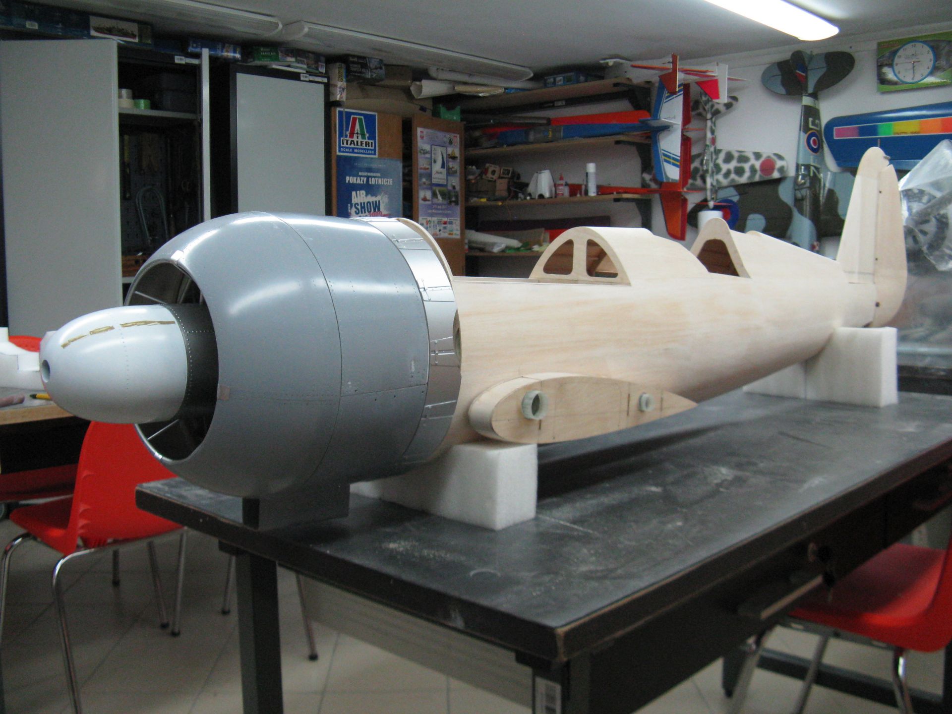

PostNapisane: wtorek, 21 października 2025, 17:28

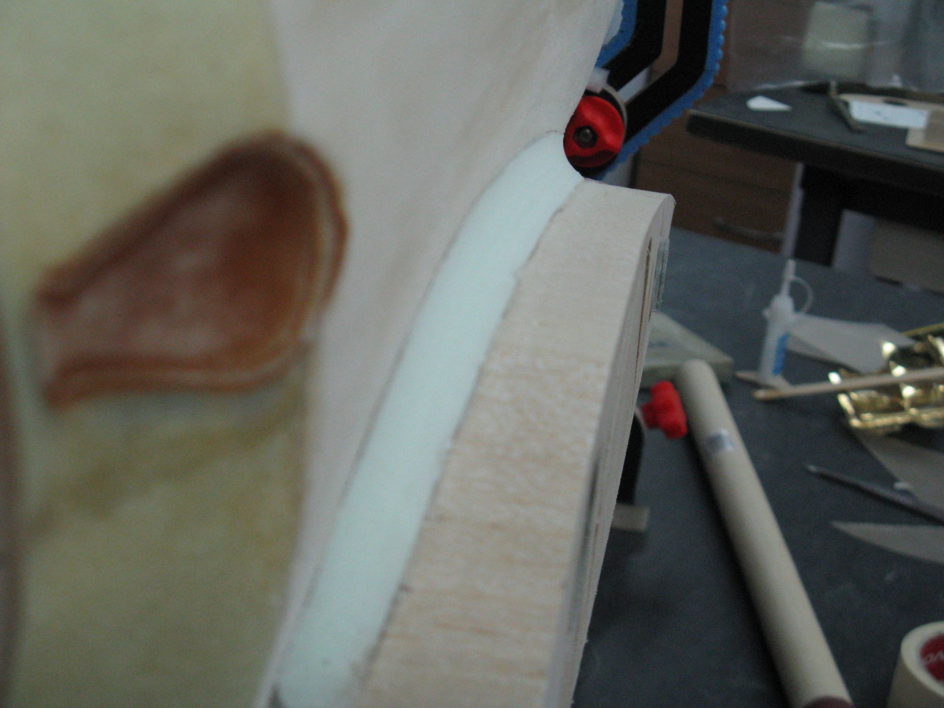

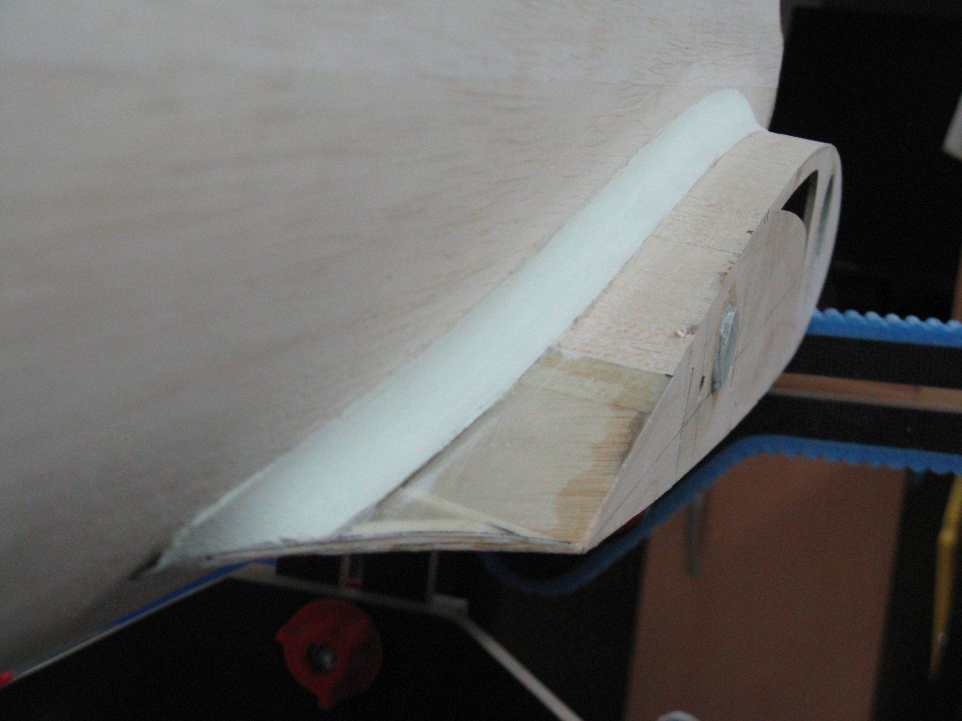

Oprofilowanie przejścia silnik - kadłub.
i80 249.jpg [ 278.52 KiB | Przeglądane 5416 razy ]
i80 251.jpg [ 273.18 KiB | Przeglądane 5416 razy ]
i80 252.jpg [ 273.88 KiB | Przeglądane 5416 razy ]
i80 253.jpg [ 247.76 KiB | Przeglądane 5416 razy ]
i80 254.jpg [ 286.79 KiB | Przeglądane 5416 razy ]

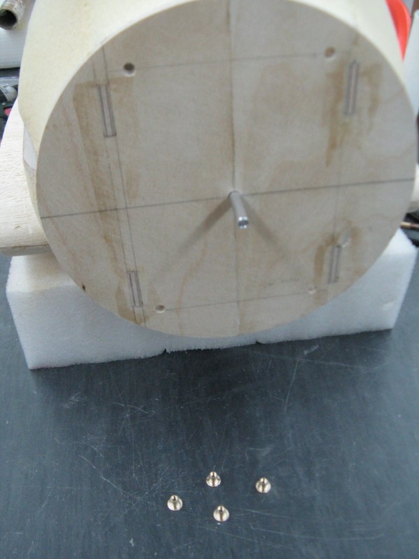

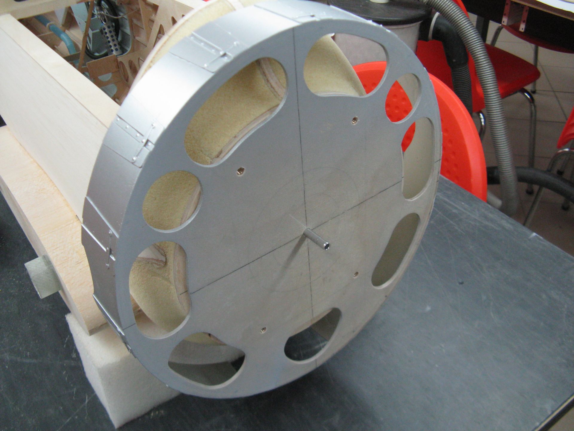

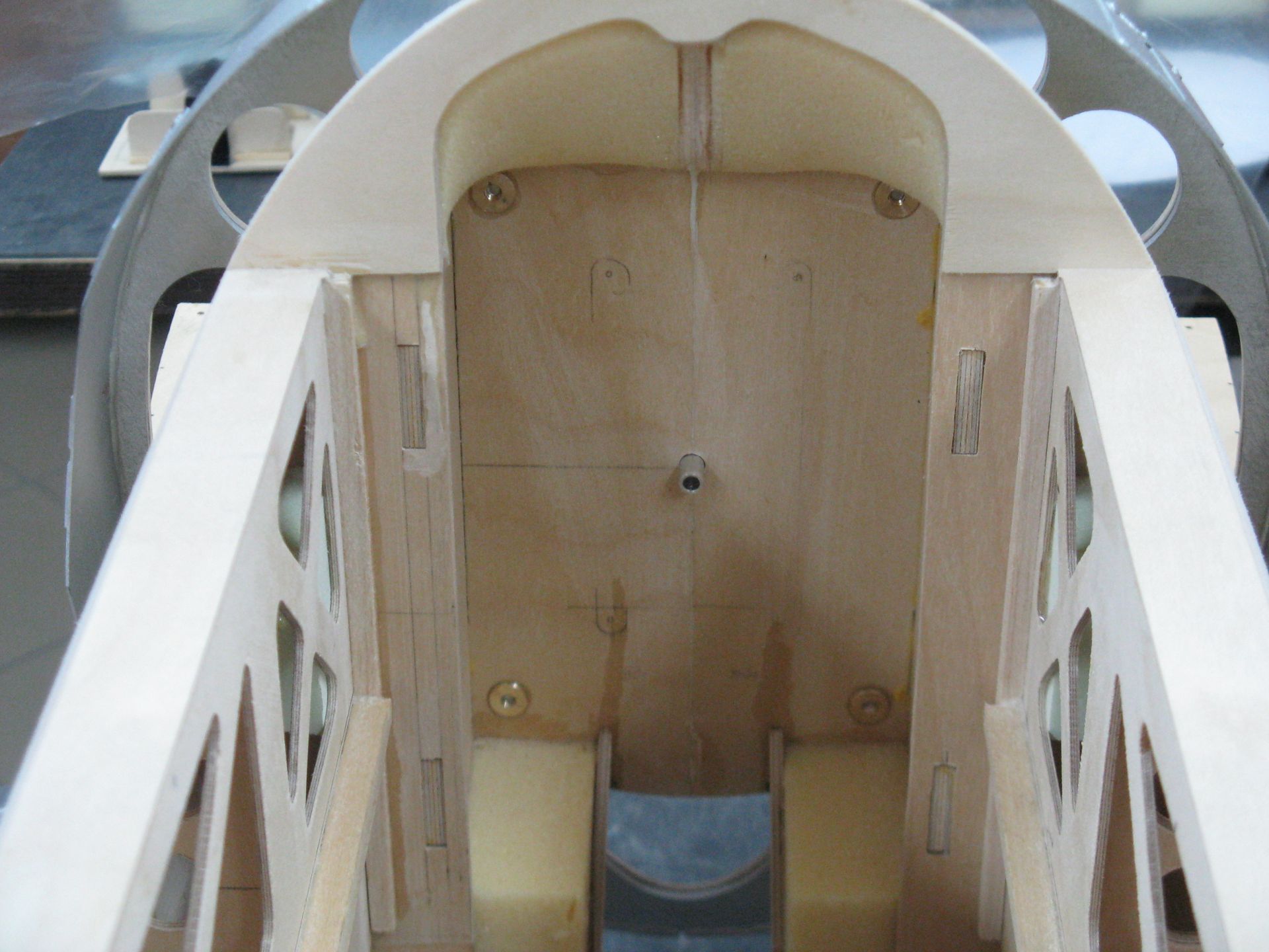

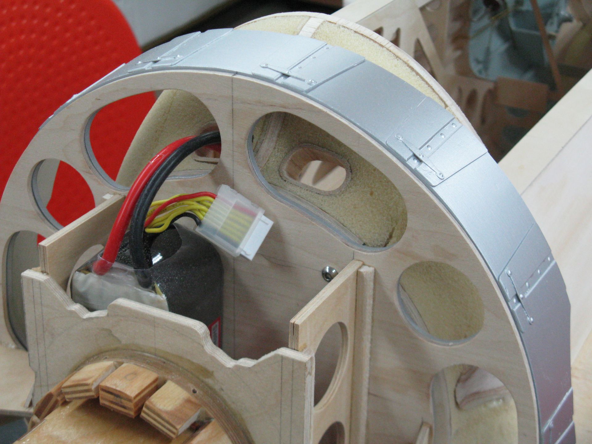

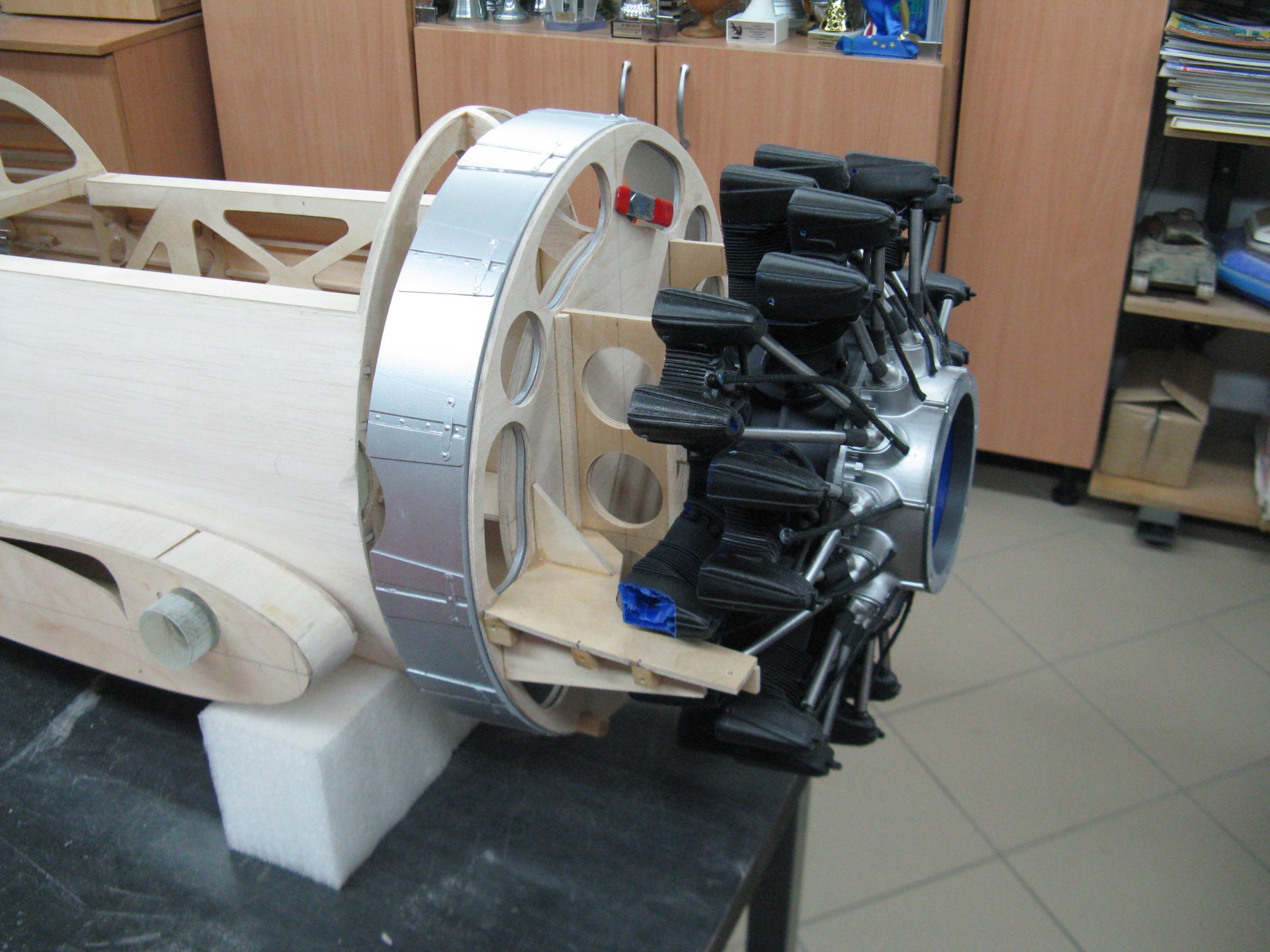

PostNapisane: czwartek, 23 października 2025, 12:05

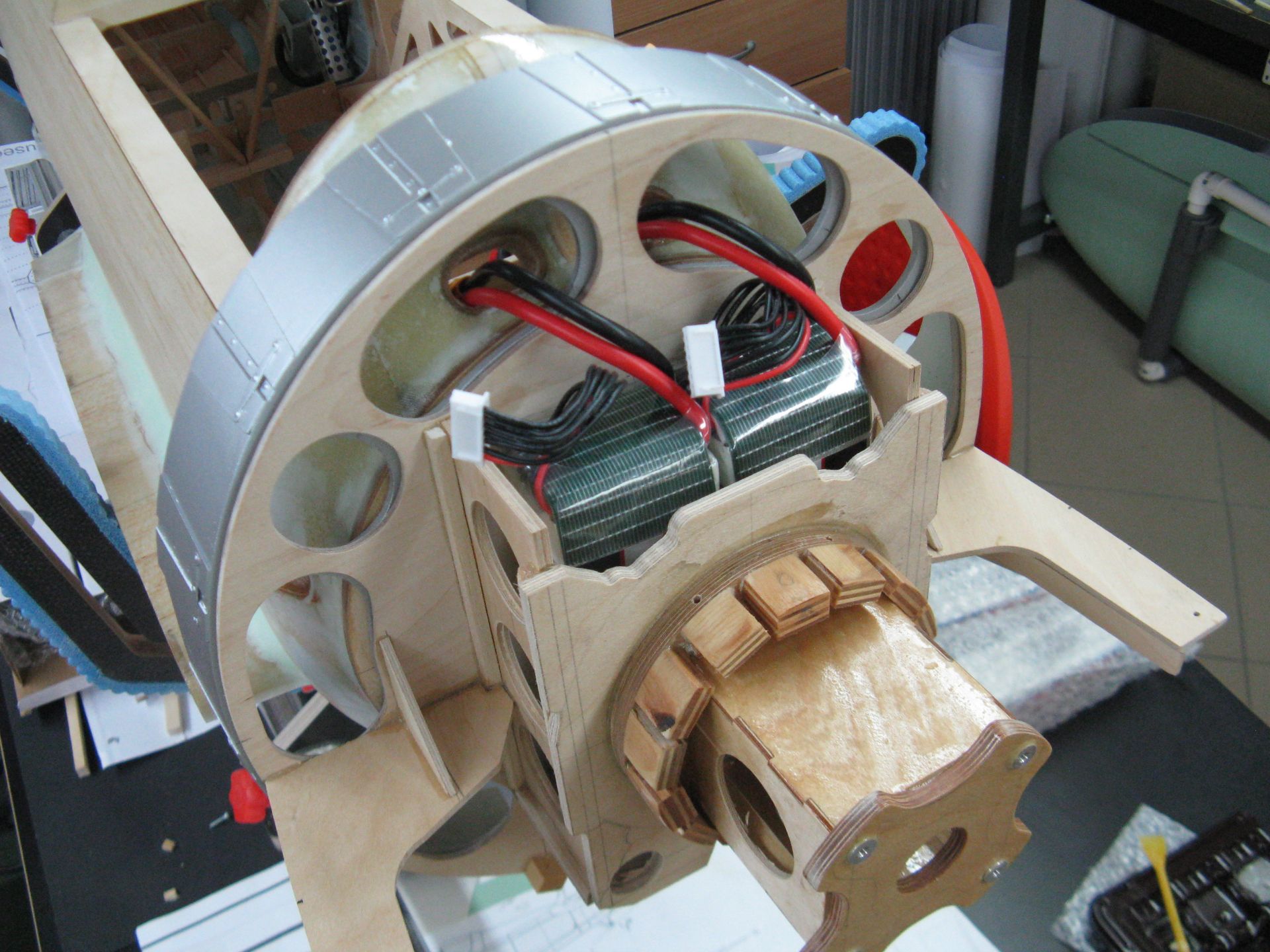

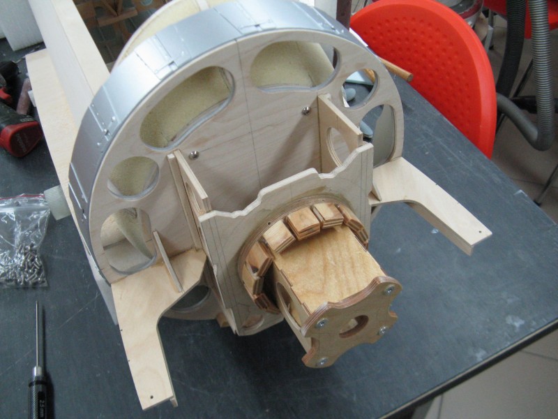

Mocowanie silnika jest na 4szt. śrub M4 i kołka centrującego (rurka alu. 6mm.)
i80 255.jpg [ 436.83 KiB | Przeglądane 5384 razy ]
i80 256.jpg [ 274.64 KiB | Przeglądane 5384 razy ]
i80 257.jpg [ 330.03 KiB | Przeglądane 5384 razy ]
i80 258.jpg [ 263.34 KiB | Przeglądane 5384 razy ]

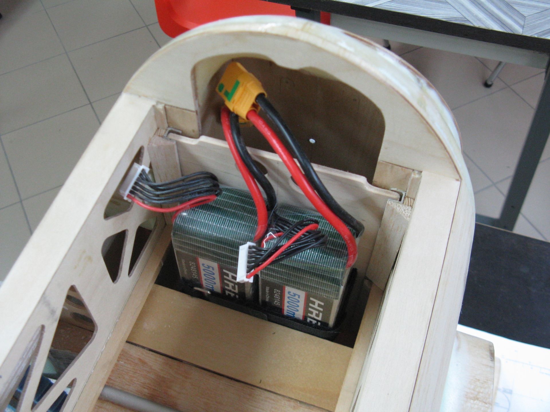

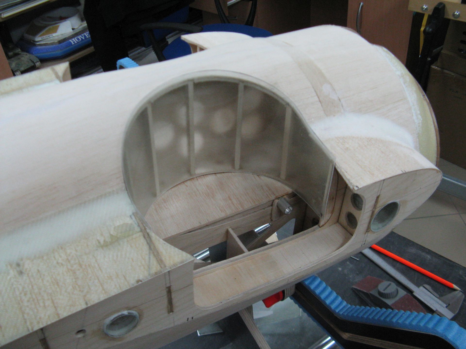

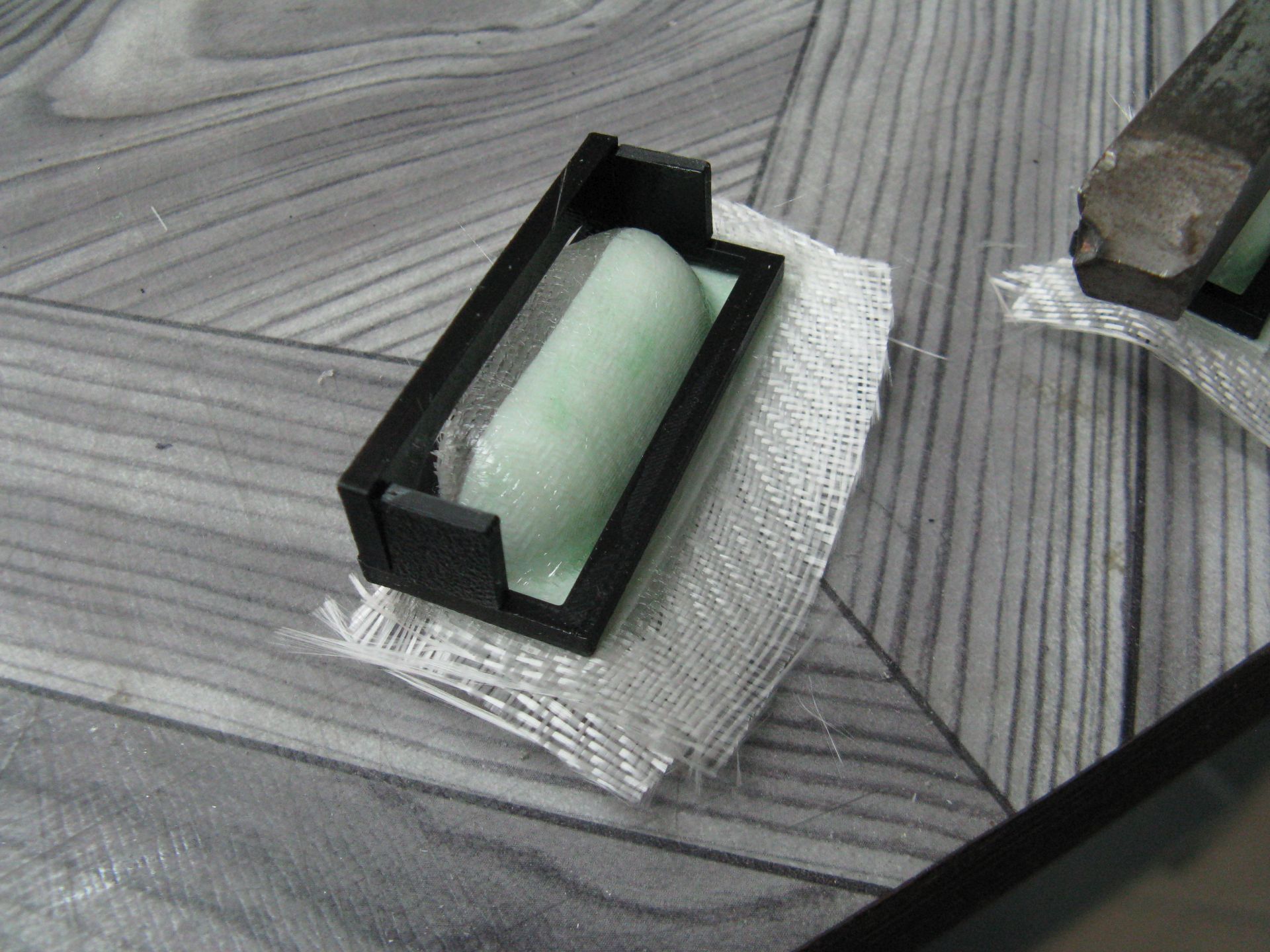

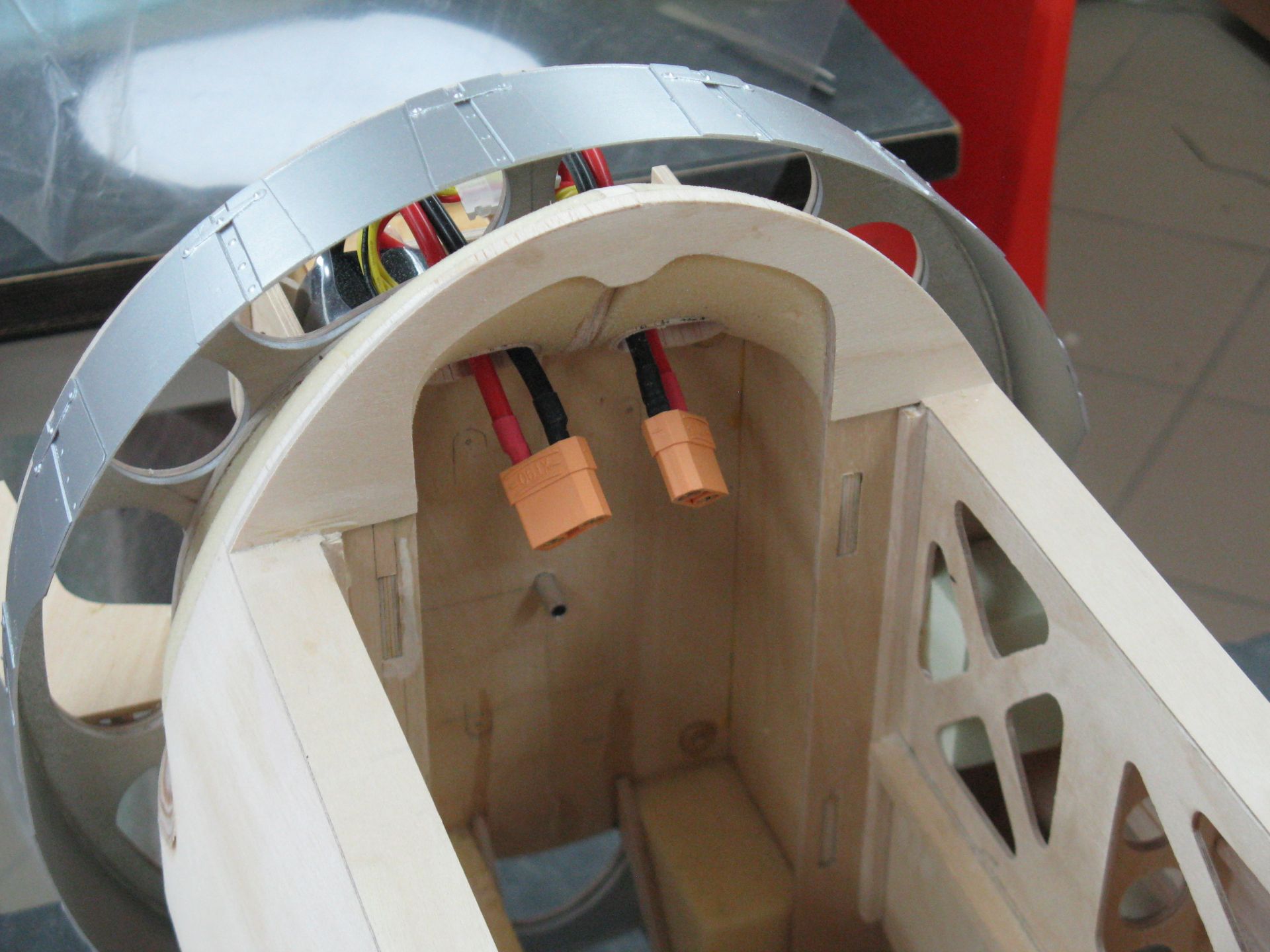

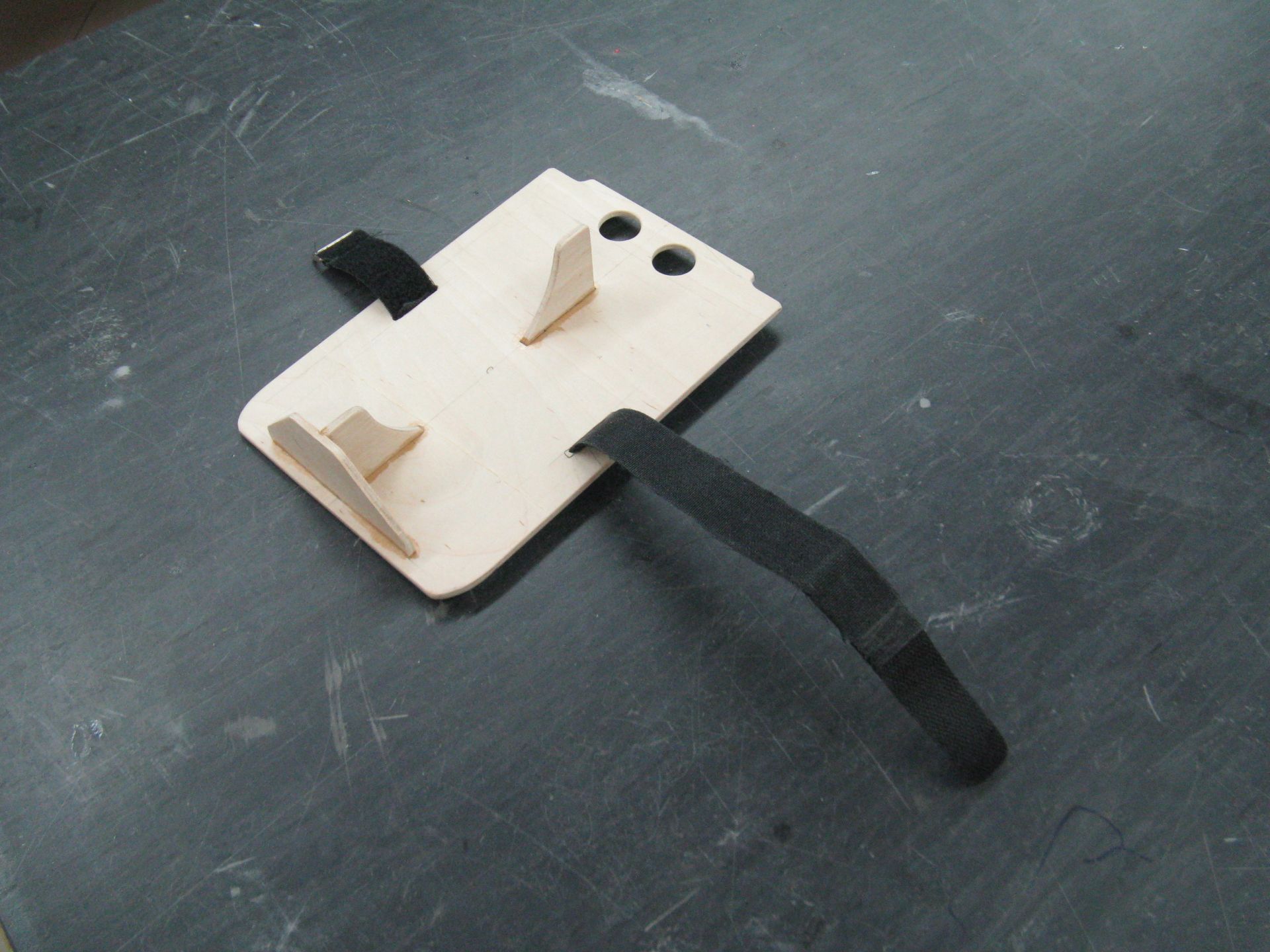

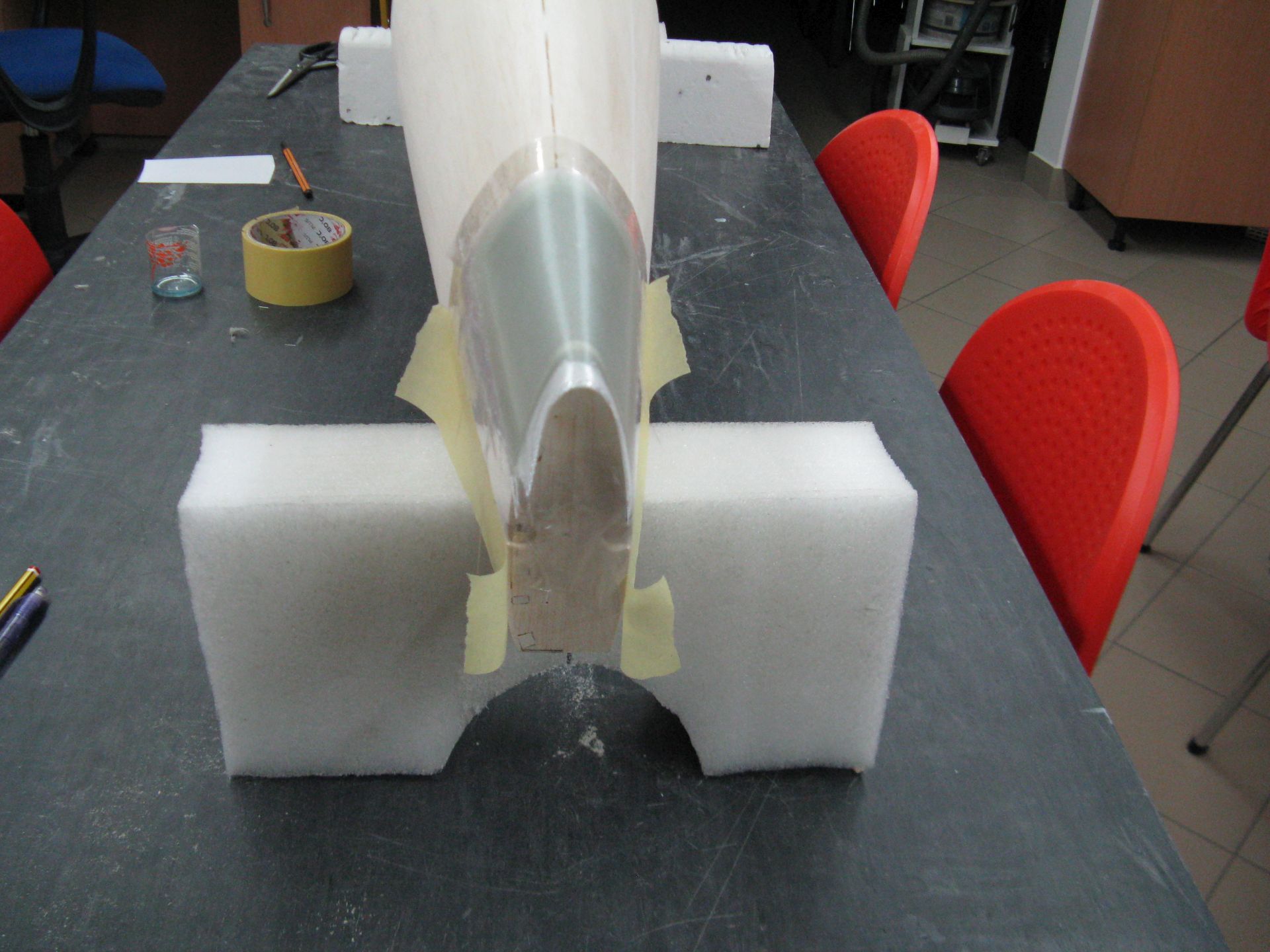

PostNapisane: piątek, 24 października 2025, 09:23

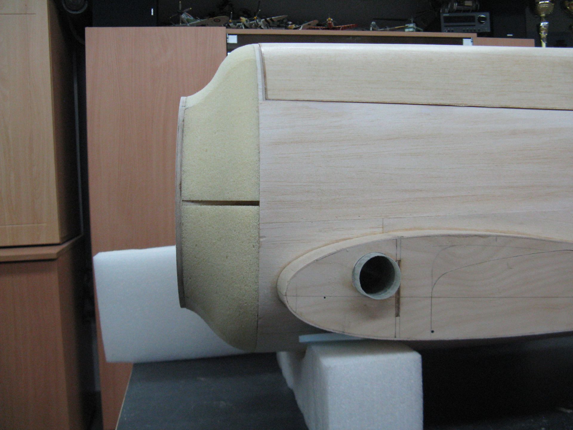

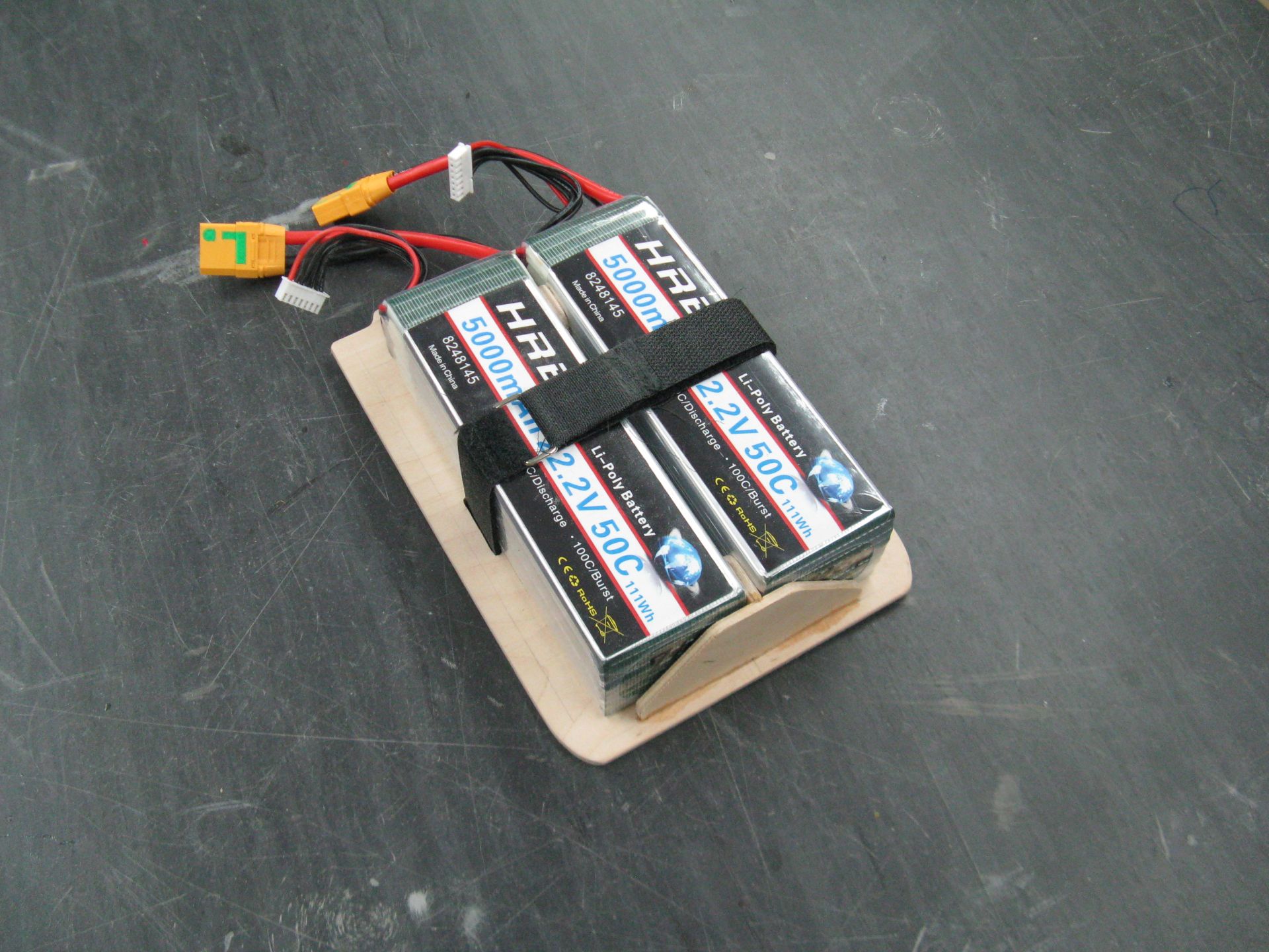

Kolejny krok - przejście przez kadłub dla kabli akumulatorów. Kopyto ze styroduru i nawinięte 2 warstwy balsy 1mm.
i80 259.jpg [ 201.7 KiB | Przeglądane 5357 razy ]
i80 260.jpg [ 215.64 KiB | Przeglądane 5357 razy ]
i80 261.jpg [ 308.83 KiB | Przeglądane 5357 razy ]
i80 262.jpg [ 264.67 KiB | Przeglądane 5357 razy ]

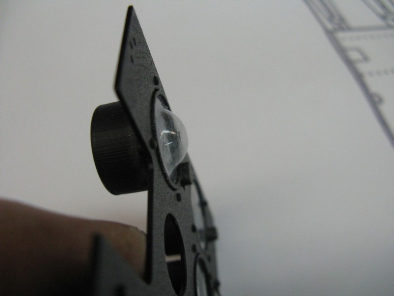

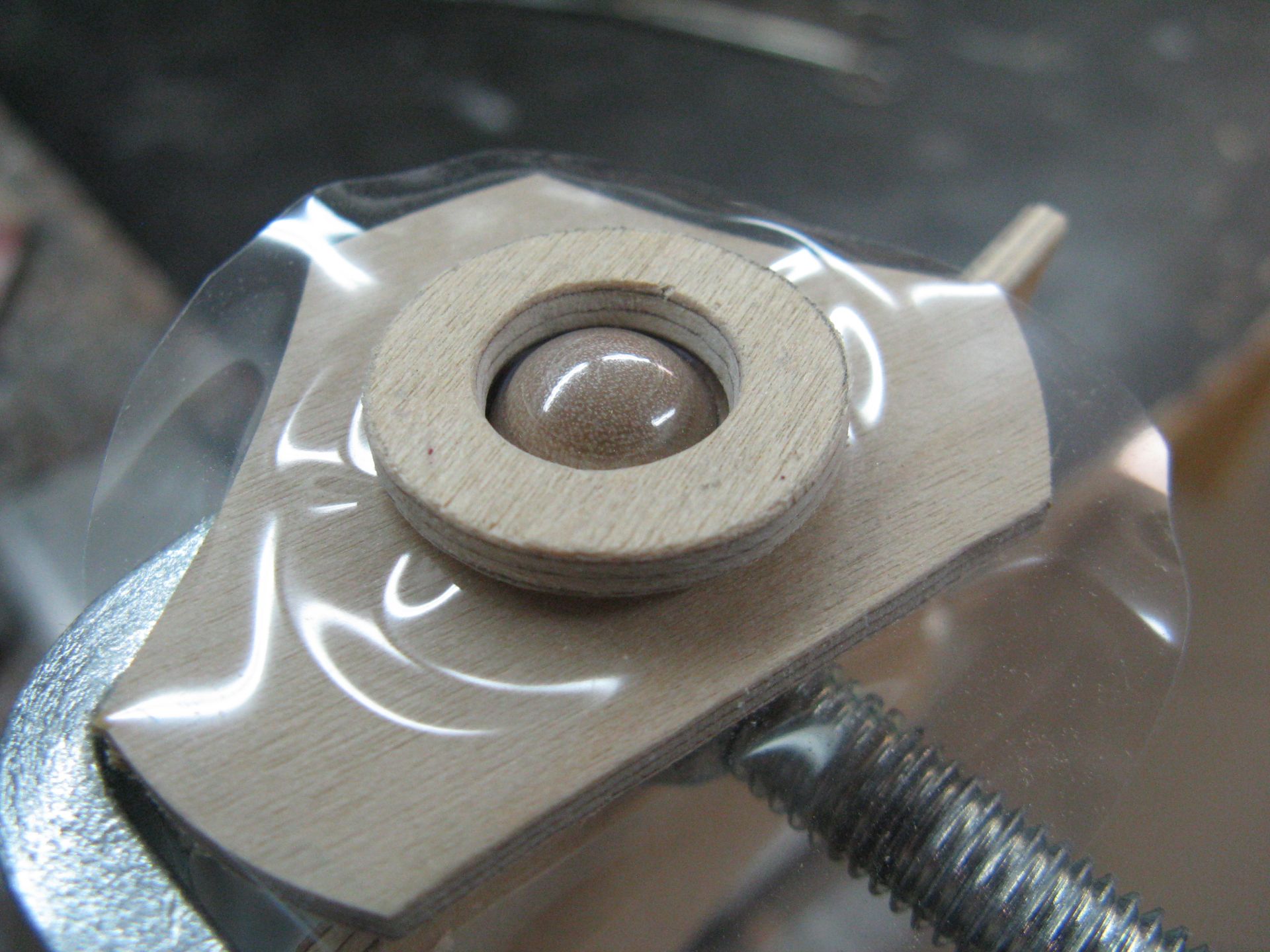

PostNapisane: czwartek, 30 października 2025, 08:49

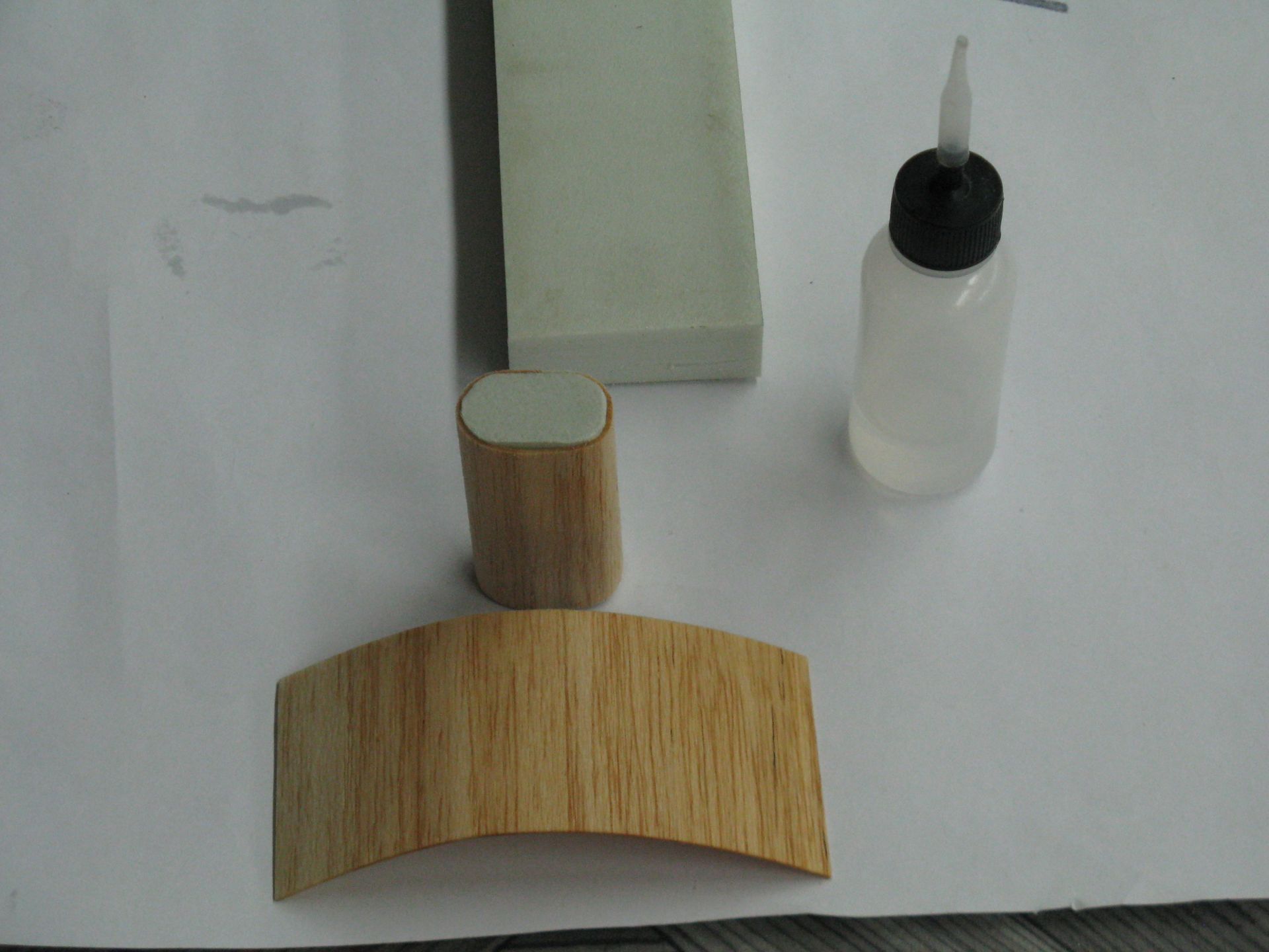

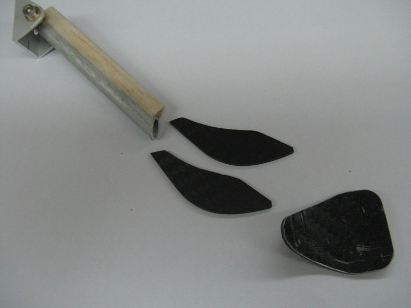

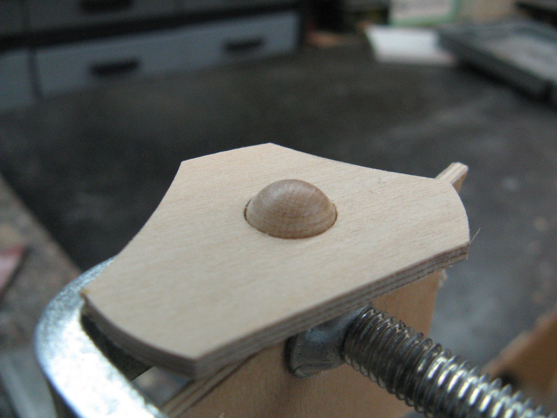

Mały drobiazg, a cieszy. Kopułka do busoli. Stary trzonek od pędzla, trochę sklejki i fragment okładki od dokumentów. Opalarka zrobiła resztę.

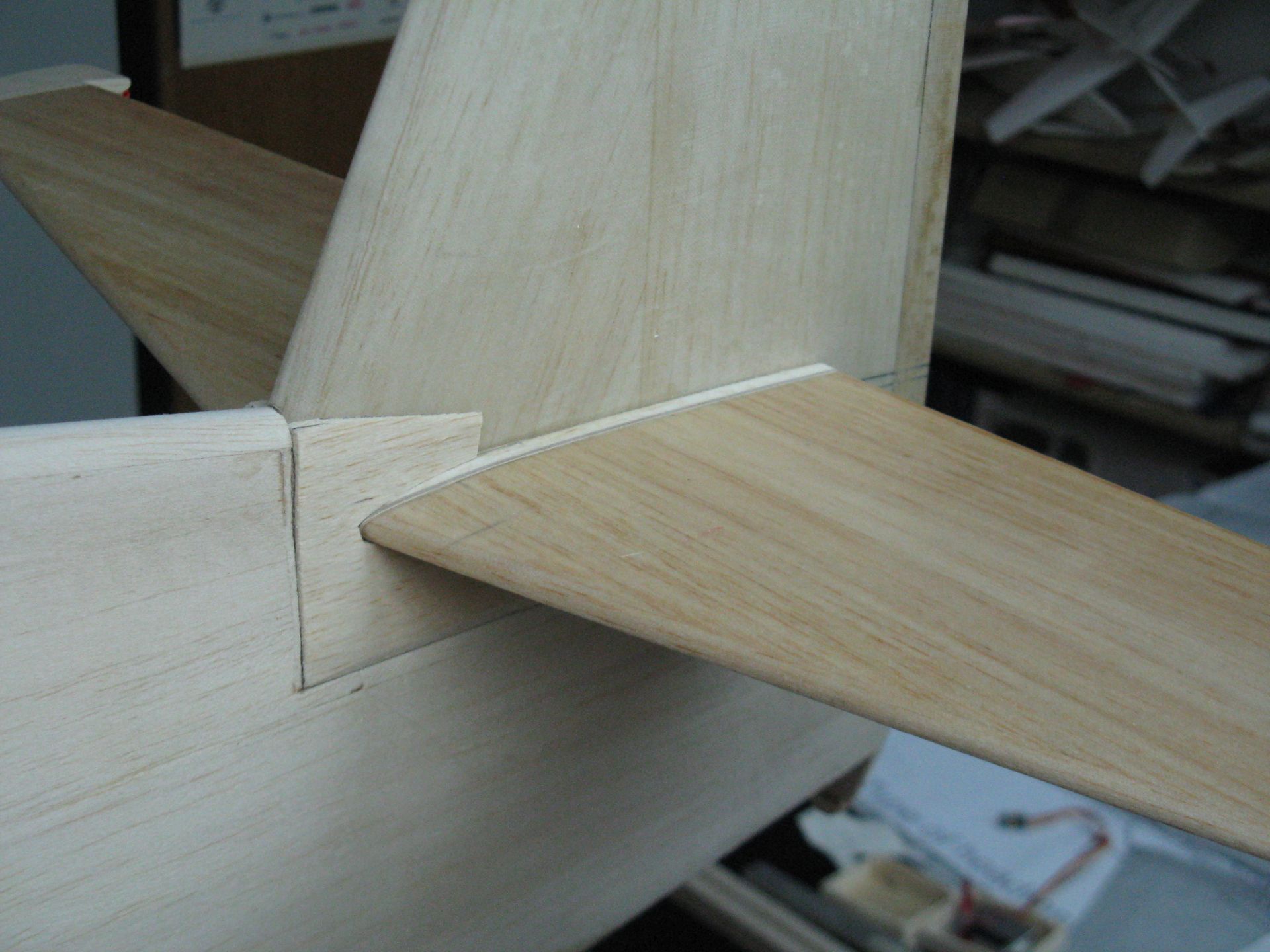

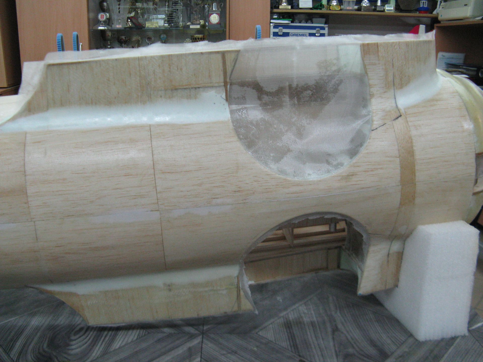

PostNapisane: piątek, 21 listopada 2025, 14:48

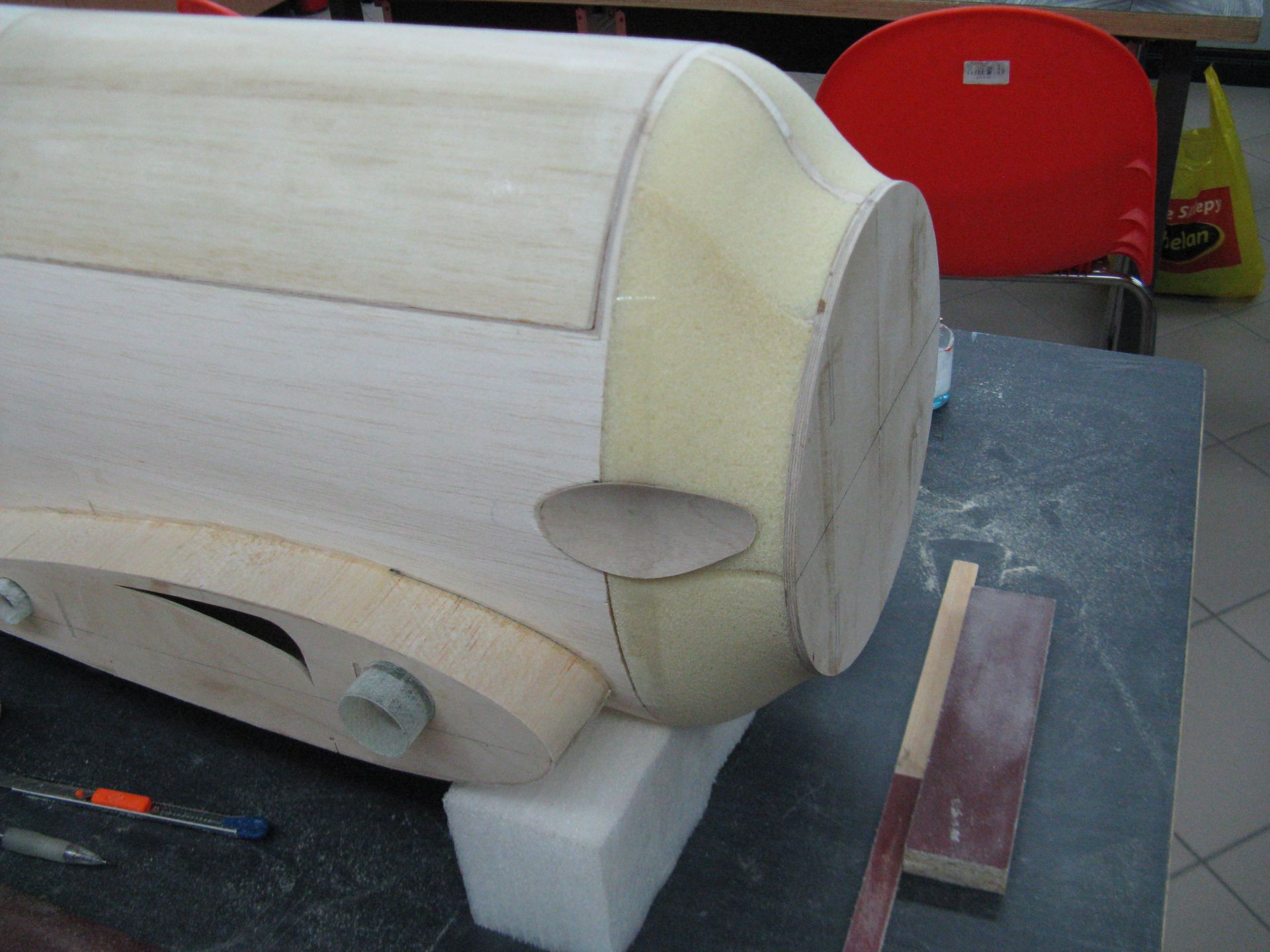

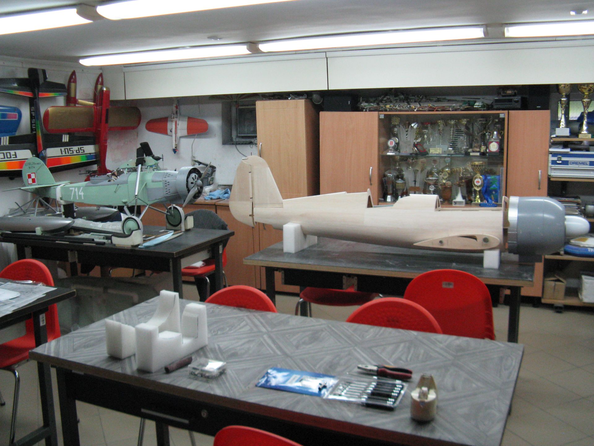

Bardzo małymi krokami do przodu. Upierdliwa robota przy usterzeniu. Na razie zgrubnie.

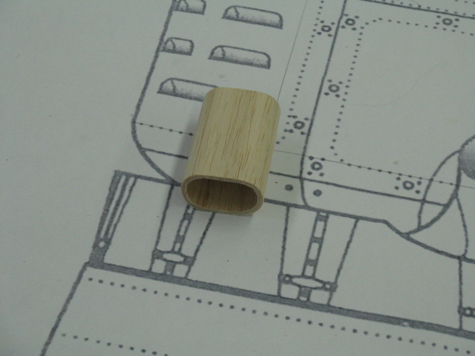

PostNapisane: piątek, 21 listopada 2025, 22:44

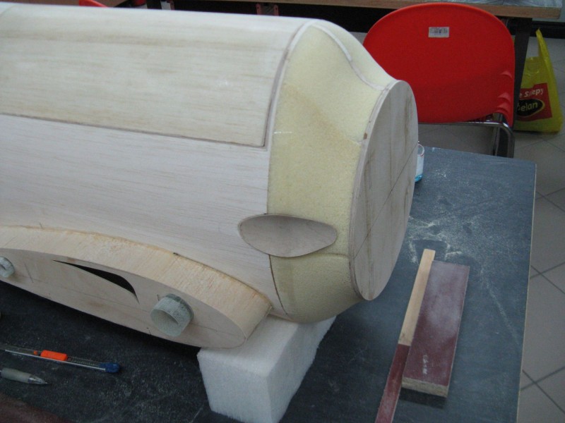

Cześć
Jestem pod wrażeniem jakości i dokładności prac, i moje pytanie - co to jest za materiał który zastosowałeś w oprofilowaniu przejścia ?
PostNapisane: sobota, 22 listopada 2025, 07:39
Klocek balsowy.

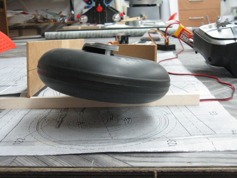

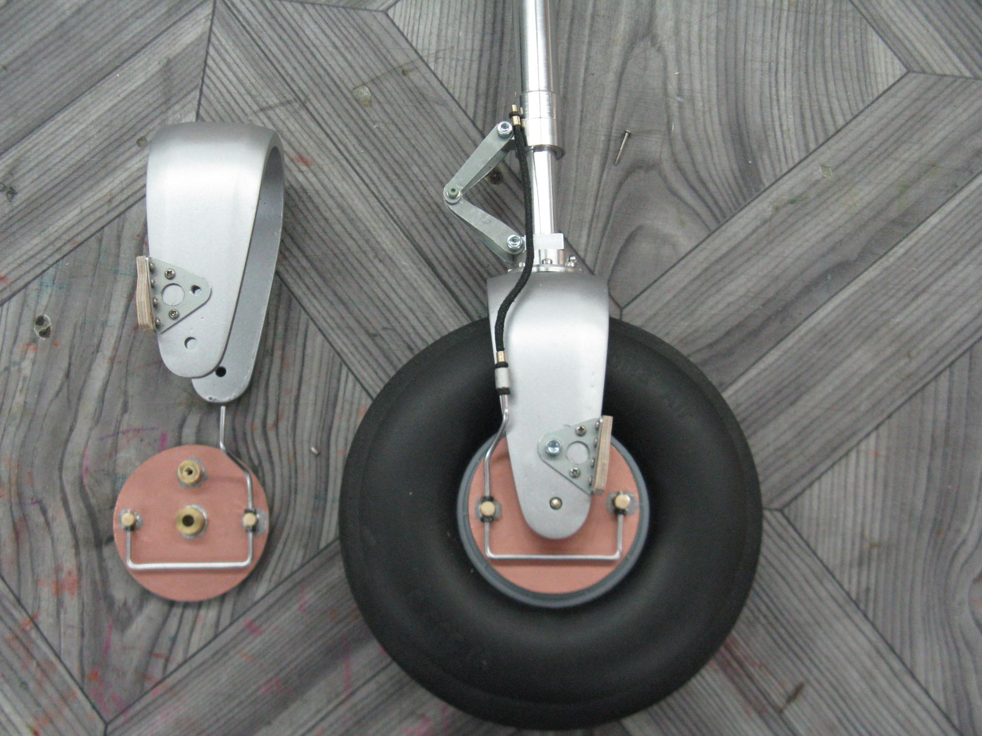

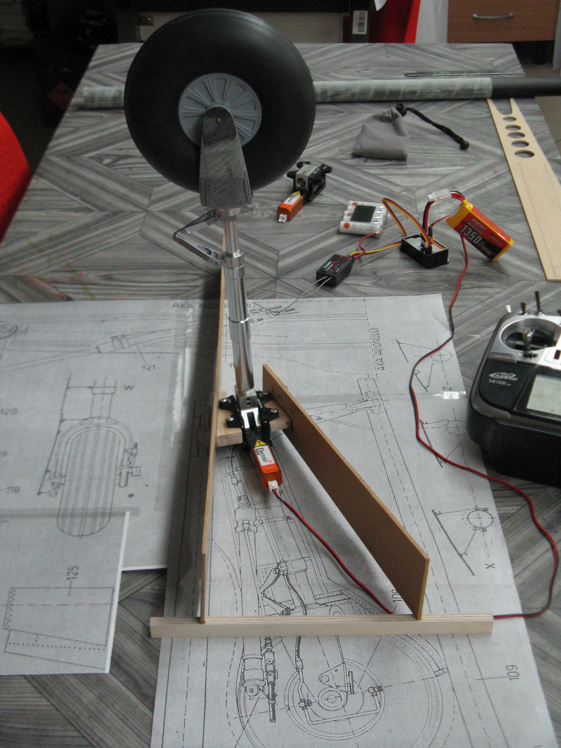

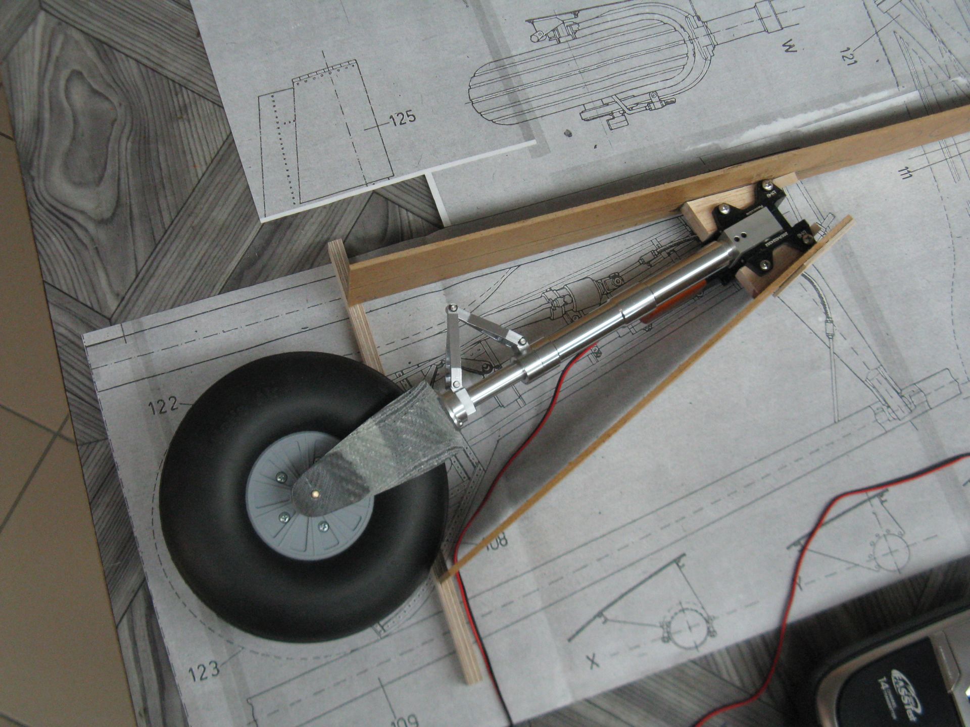

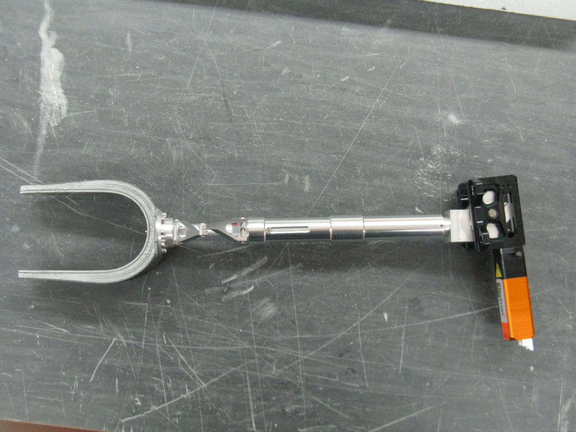

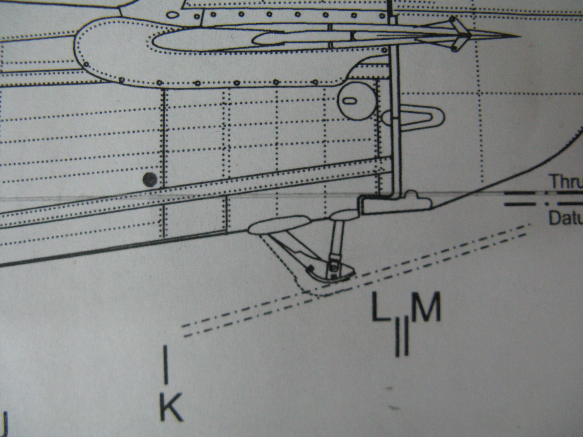

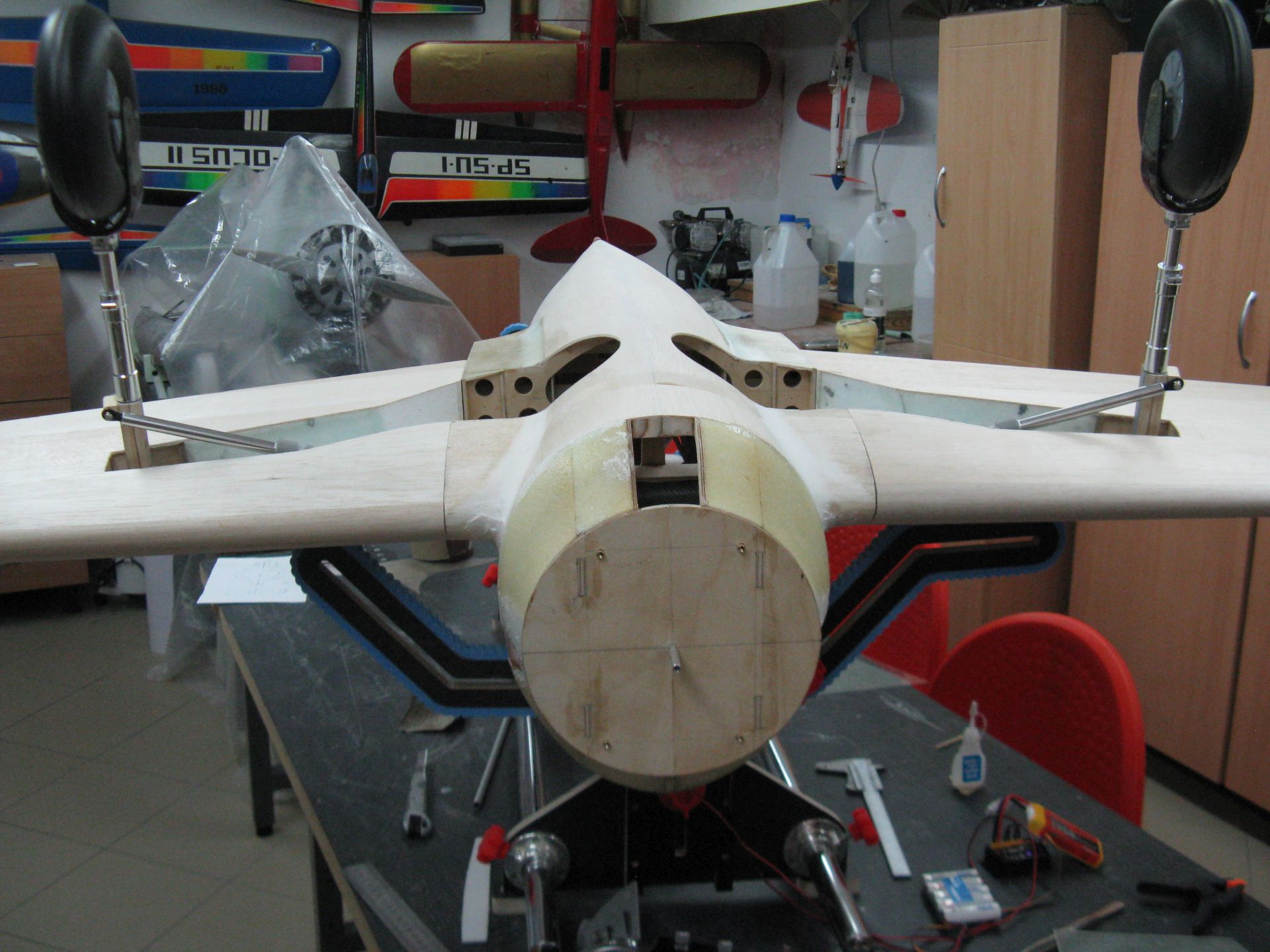

Teraz trochę podwozia.
i80 272.jpg [ 343.47 KiB | Przeglądane 4394 razy ]
i80 273.jpg [ 353.28 KiB | Przeglądane 4394 razy ]
i80 274.jpg [ 324.11 KiB | Przeglądane 4394 razy ]
i80 275.jpg [ 352.39 KiB | Przeglądane 4394 razy ]

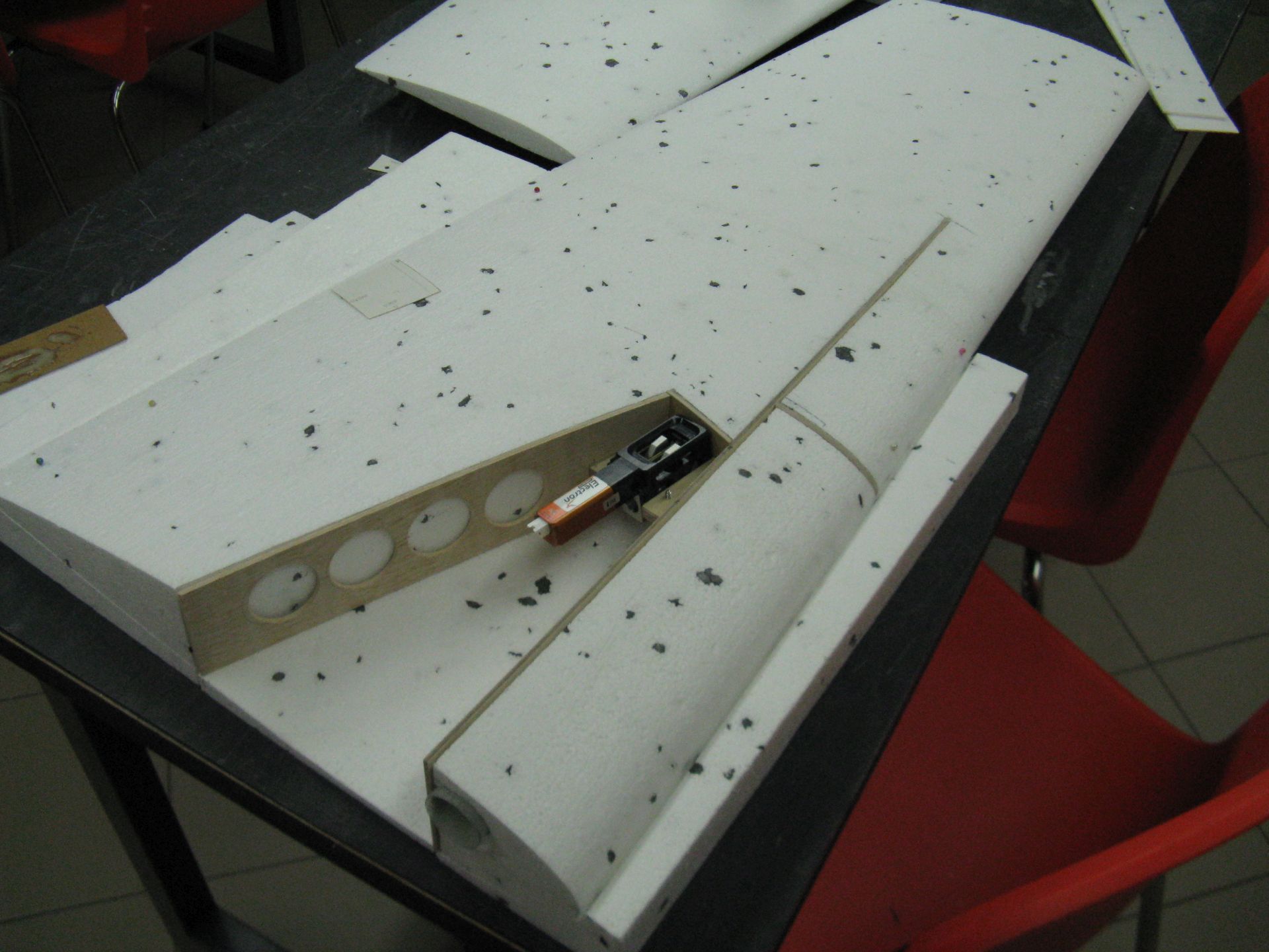

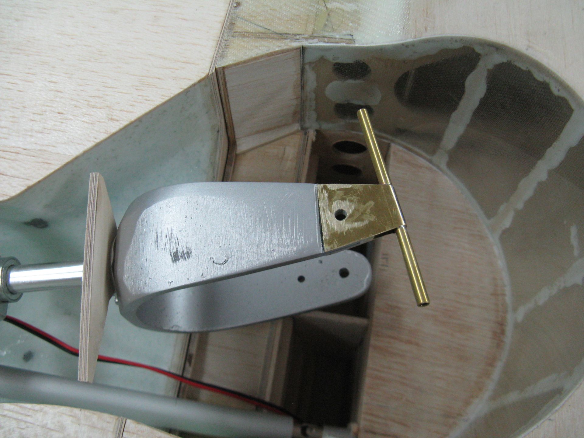

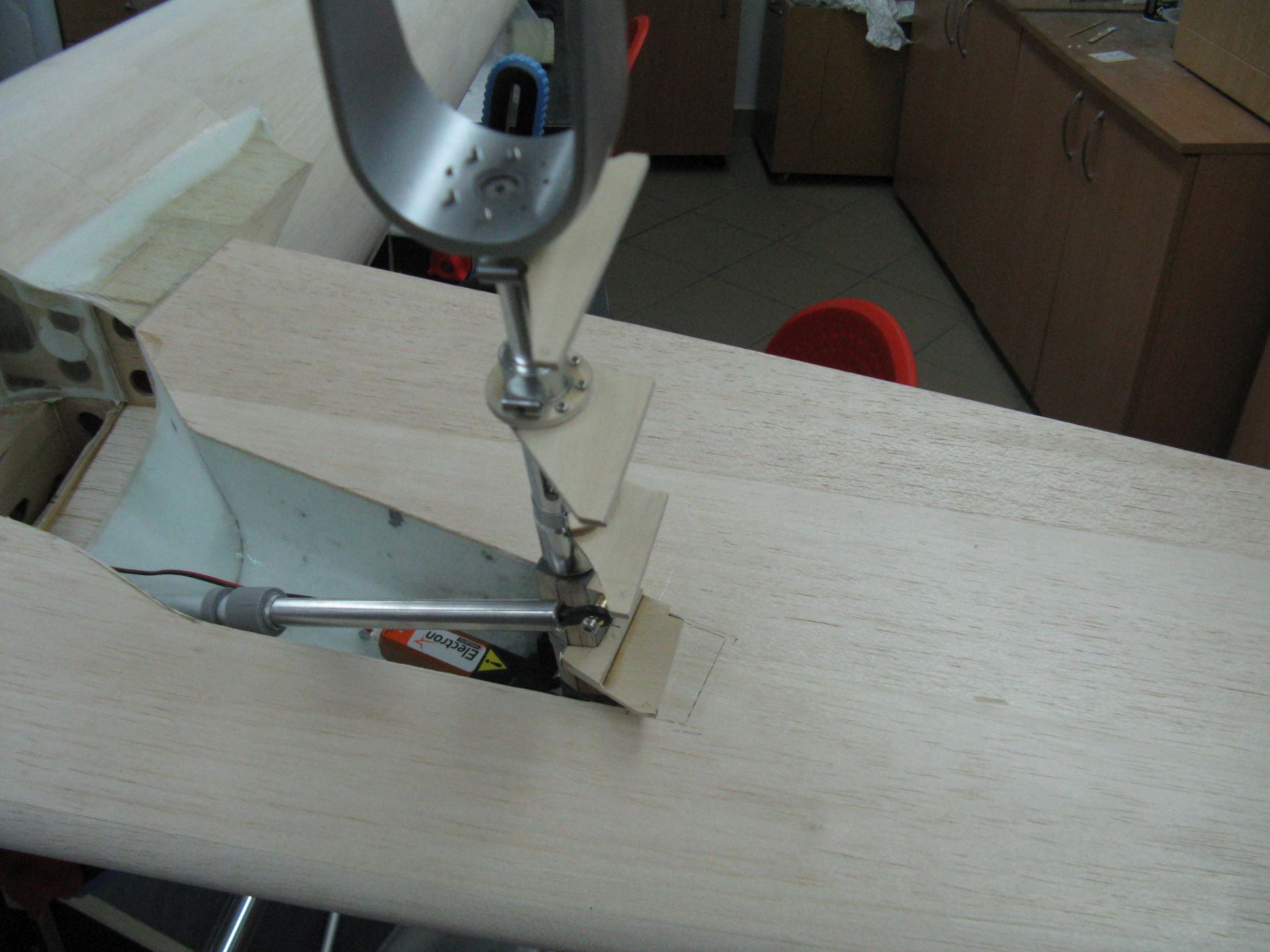

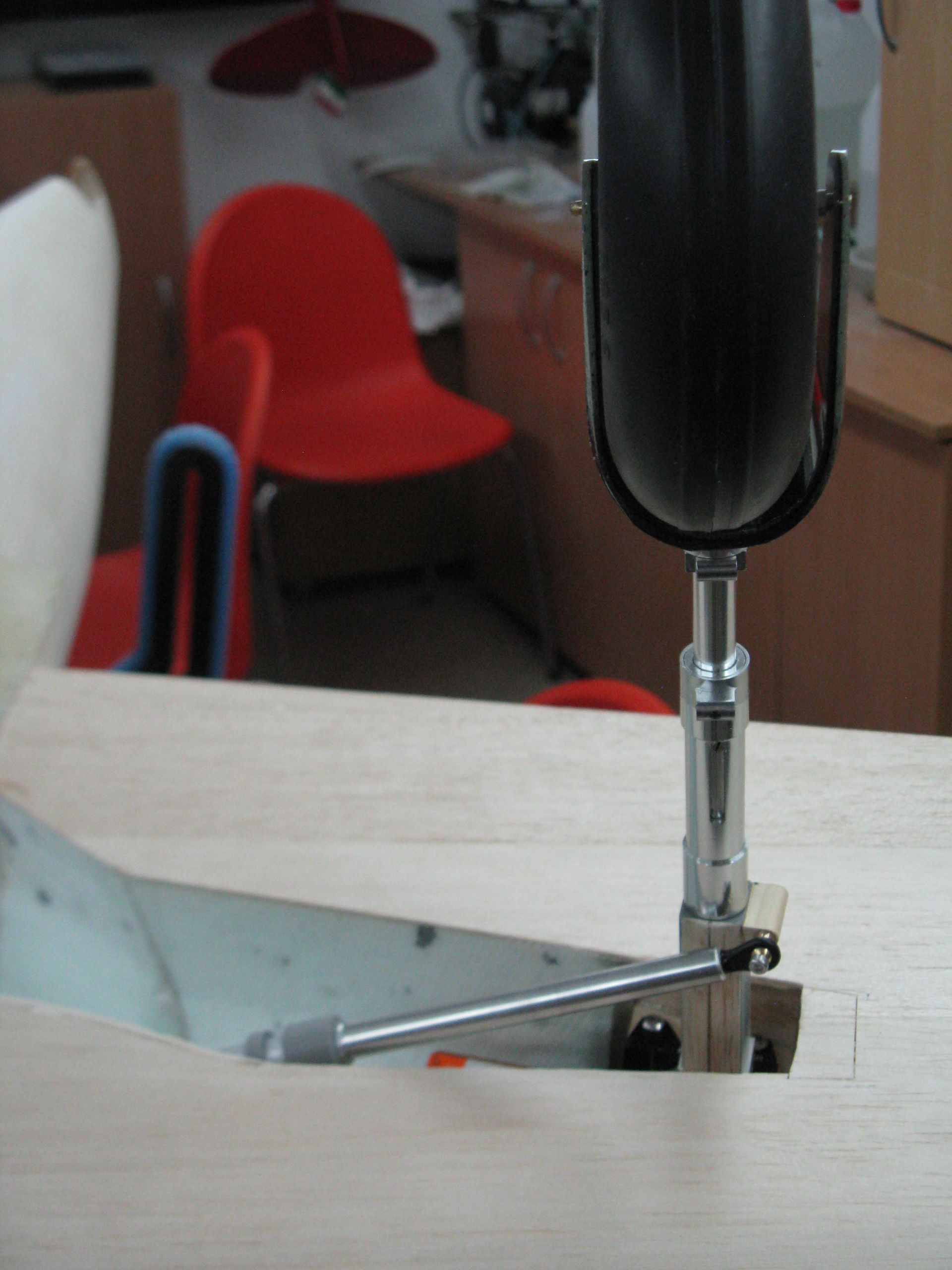

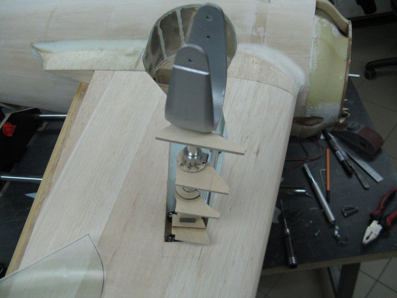

PostNapisane: środa, 17 grudnia 2025, 12:28

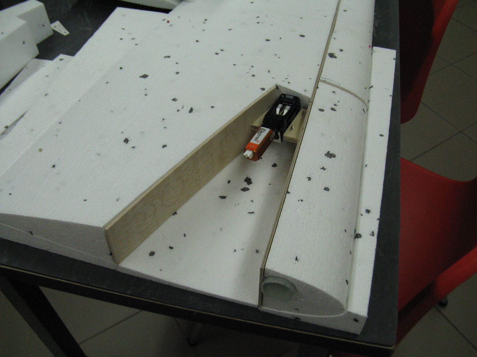

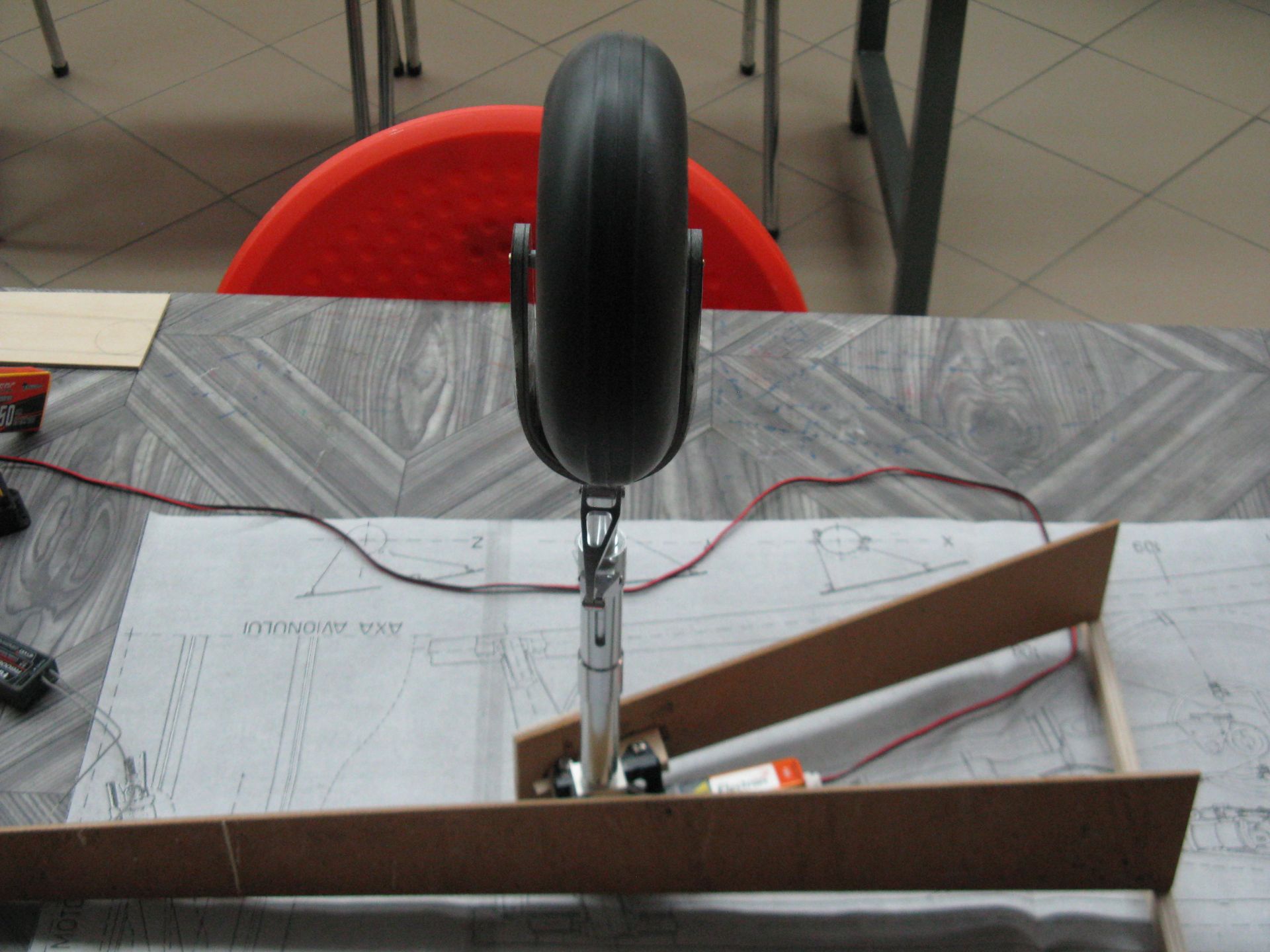

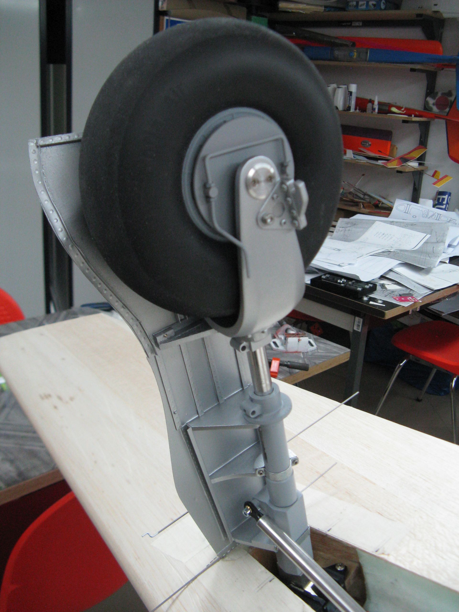

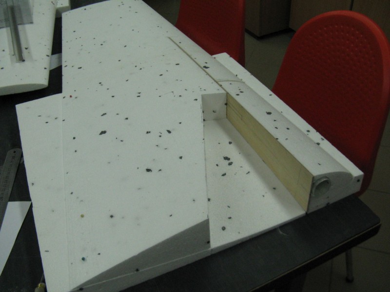

Zrobiłem fragment skrzydła, aby zobaczyć jak będzie chowało się podwozie. Było z tym trochę gimnastyki, bo kąty nie chciały "współpracować", ale udało się to jakoś ogarnąć.
i80 276.jpg [ 350.99 KiB | Przeglądane 4252 razy ]
i80 277.jpg [ 371.04 KiB | Przeglądane 4252 razy ]
i80 278.jpg [ 268.11 KiB | Przeglądane 4252 razy ]

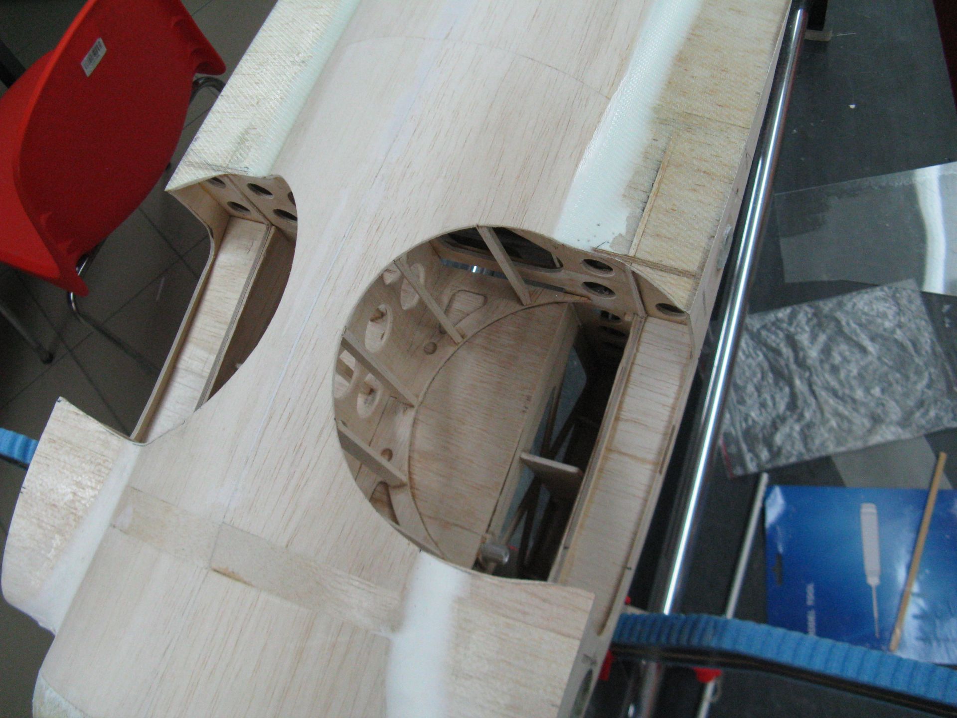

PostNapisane: wtorek, 30 grudnia 2025, 15:51
Dalsze prace nad skrzydłami.

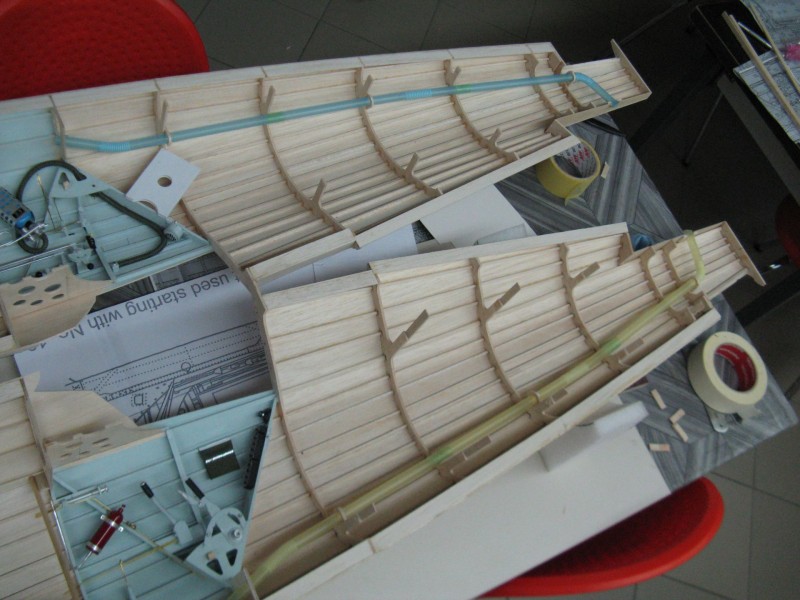

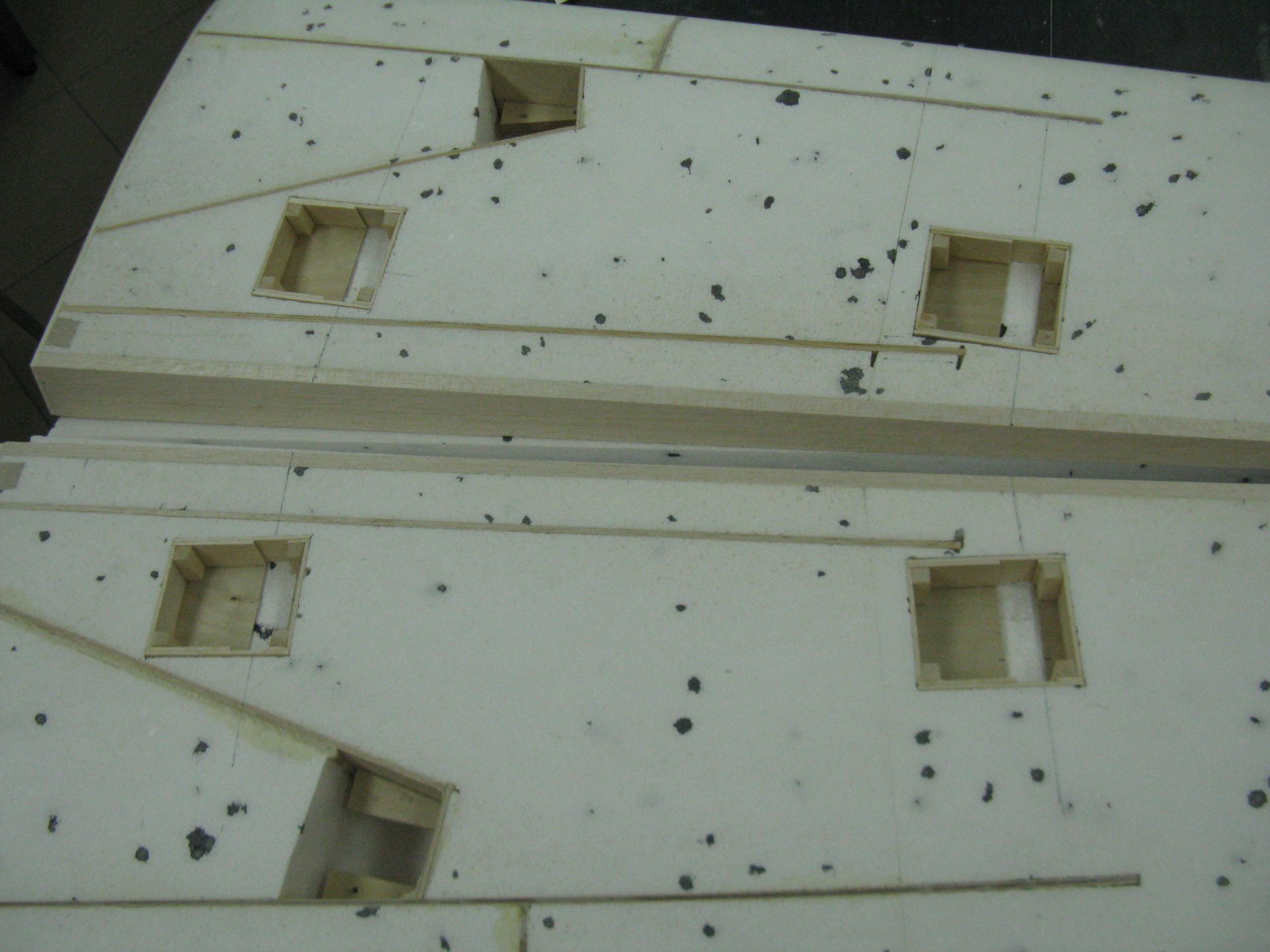

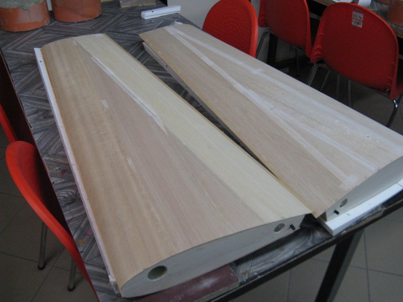

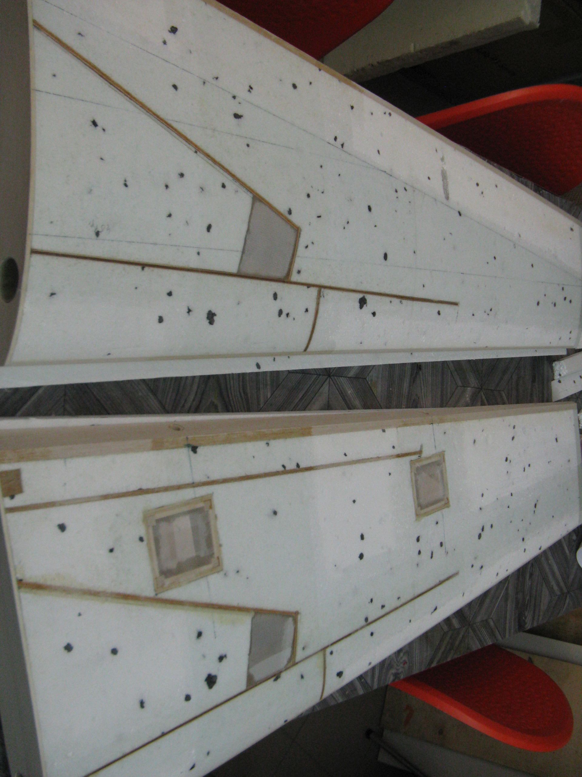

PostNapisane: poniedziałek, 26 stycznia 2026, 12:39

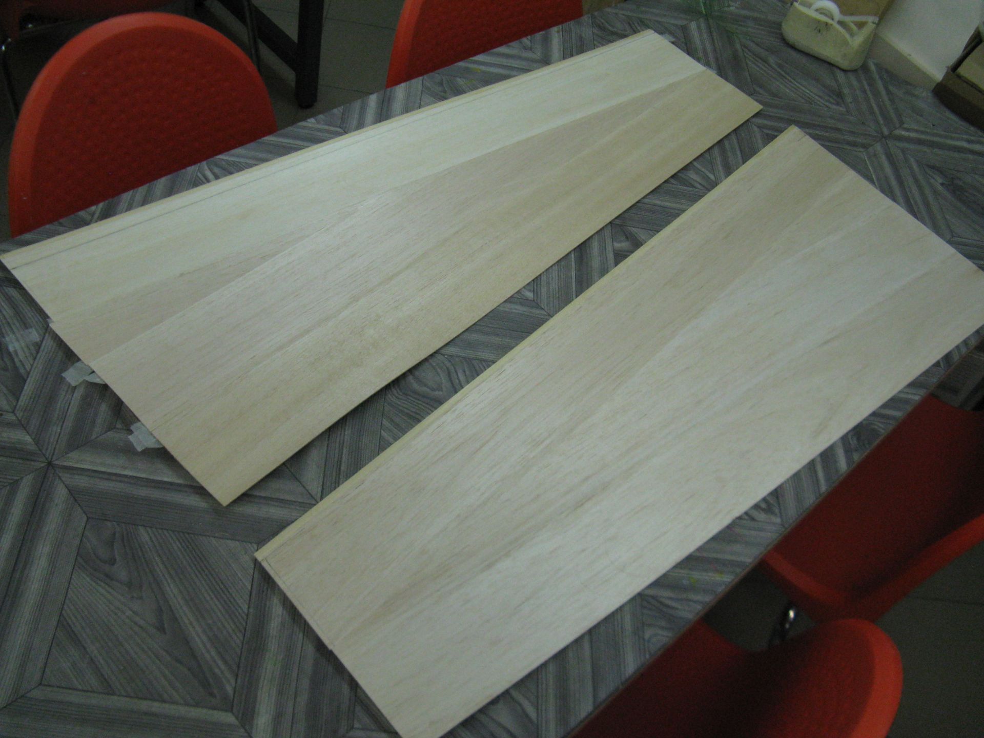

Oklejeniem rdzeni balsą.
i80 288.jpg [ 264.8 KiB | Przeglądane 3816 razy ]
i80 289.jpg [ 254.37 KiB | Przeglądane 3816 razy ]
i80 290.jpg [ 246.01 KiB | Przeglądane 3816 razy ]
i80 291.jpg [ 276.15 KiB | Przeglądane 3816 razy ]
i80 293.jpg [ 451.41 KiB | Przeglądane 3816 razy ]
i80 294.jpg [ 293.46 KiB | Przeglądane 3816 razy ]

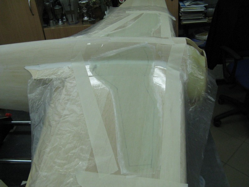

PostNapisane: środa, 28 stycznia 2026, 12:59

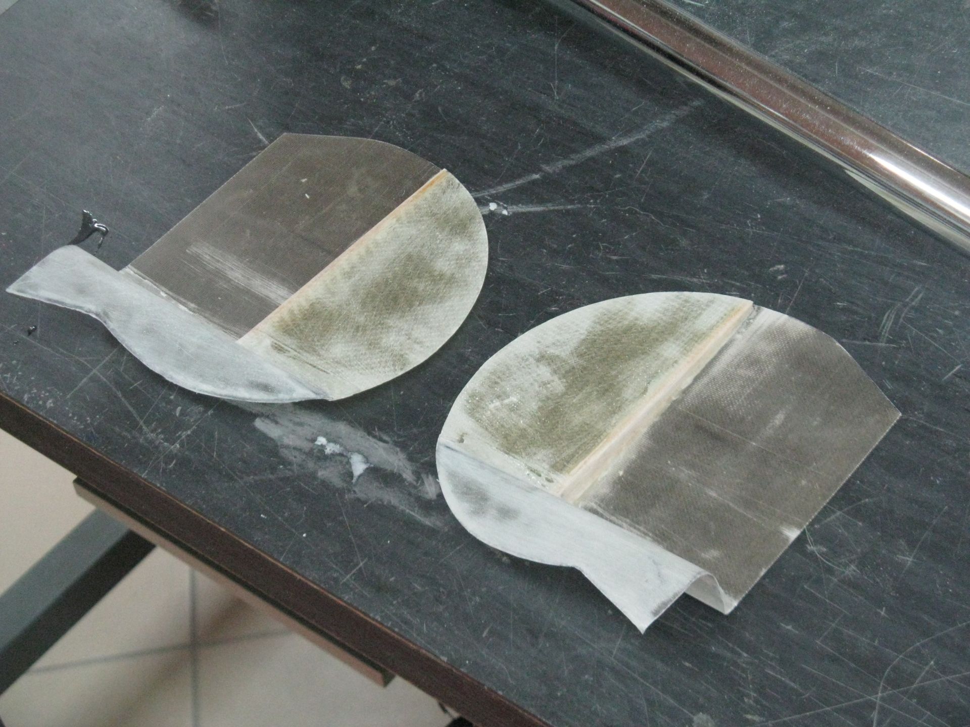

Założyłem laminatowe pokrywy podwozia.
i80 296.jpg [ 261.47 KiB | Przeglądane 3827 razy ]
i80 297.jpg [ 294.75 KiB | Przeglądane 3827 razy ]
i80 298.jpg [ 248.86 KiB | Przeglądane 3827 razy ]
i80 299.jpg [ 265.04 KiB | Przeglądane 3827 razy ]

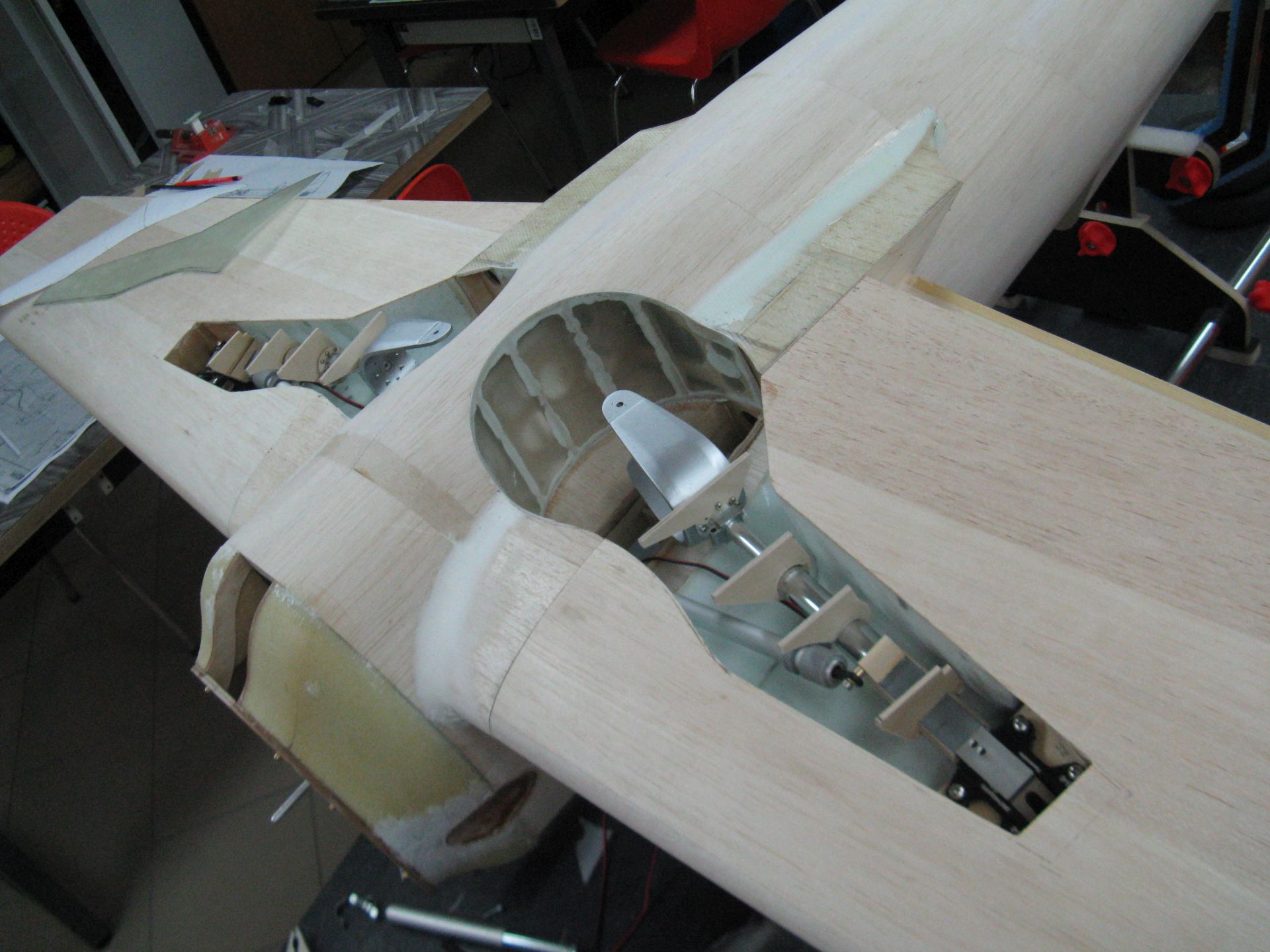

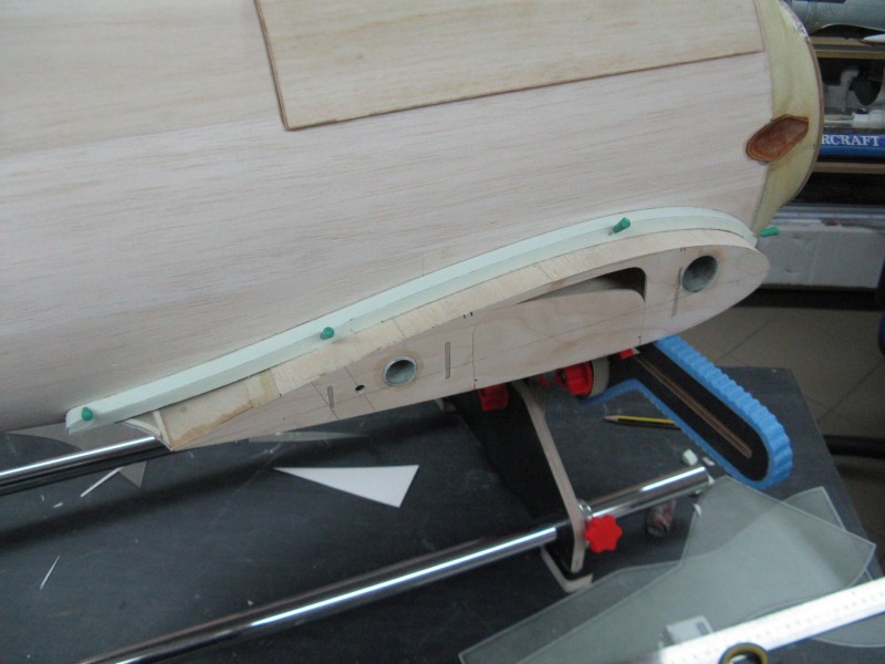

PostNapisane: poniedziałek, 2 lutego 2026, 14:58

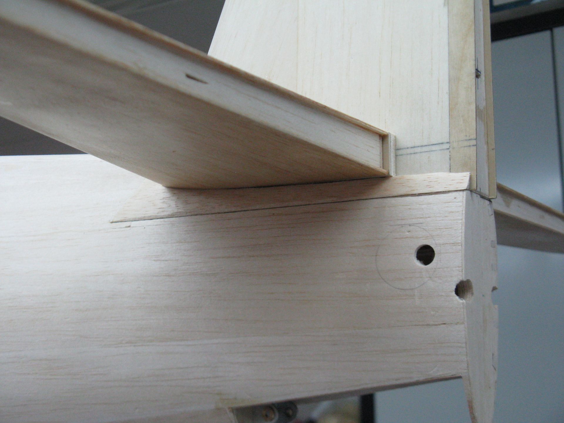

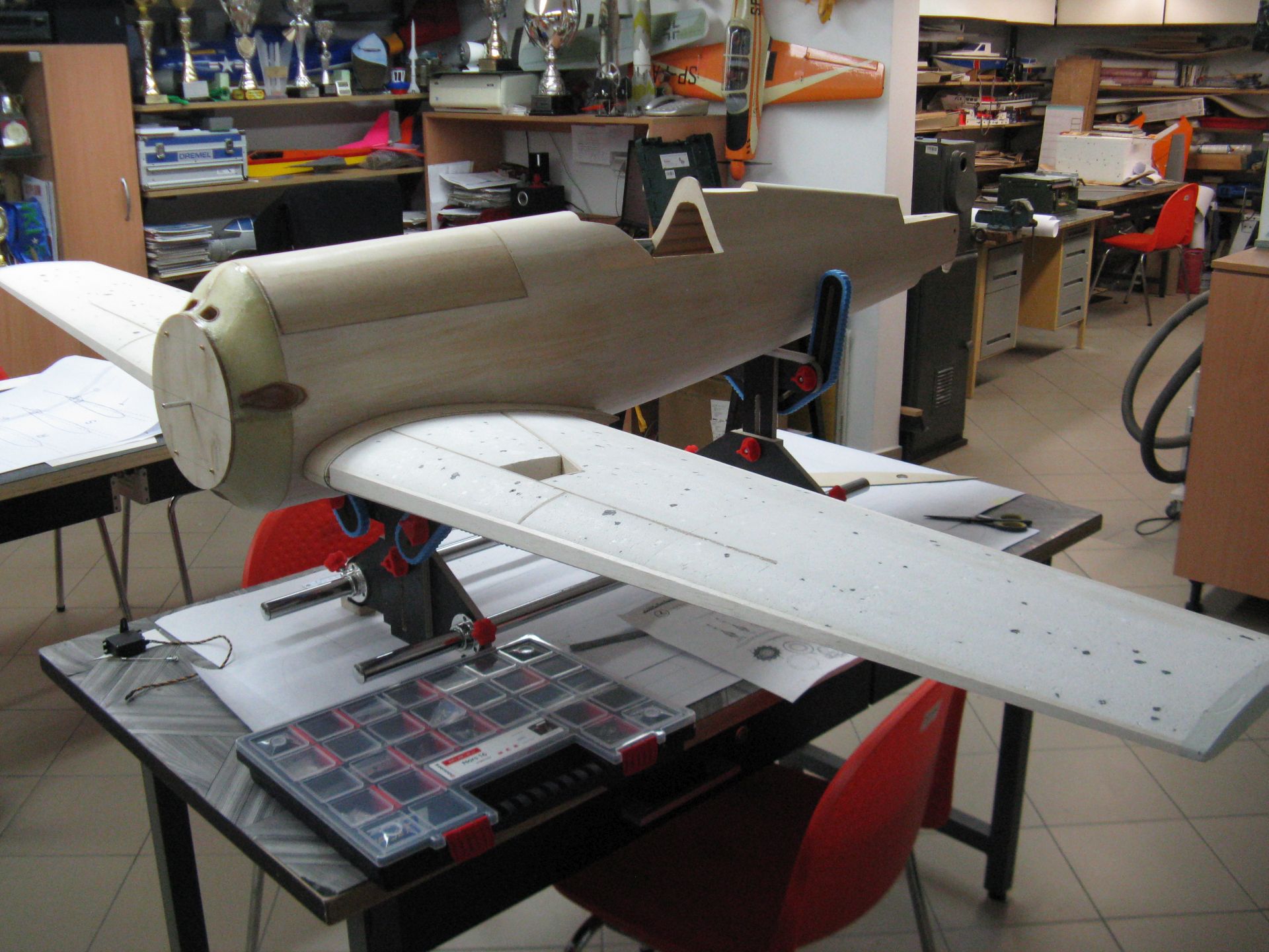

Trochę pracy nad przejściem kadłub-skrzydło.

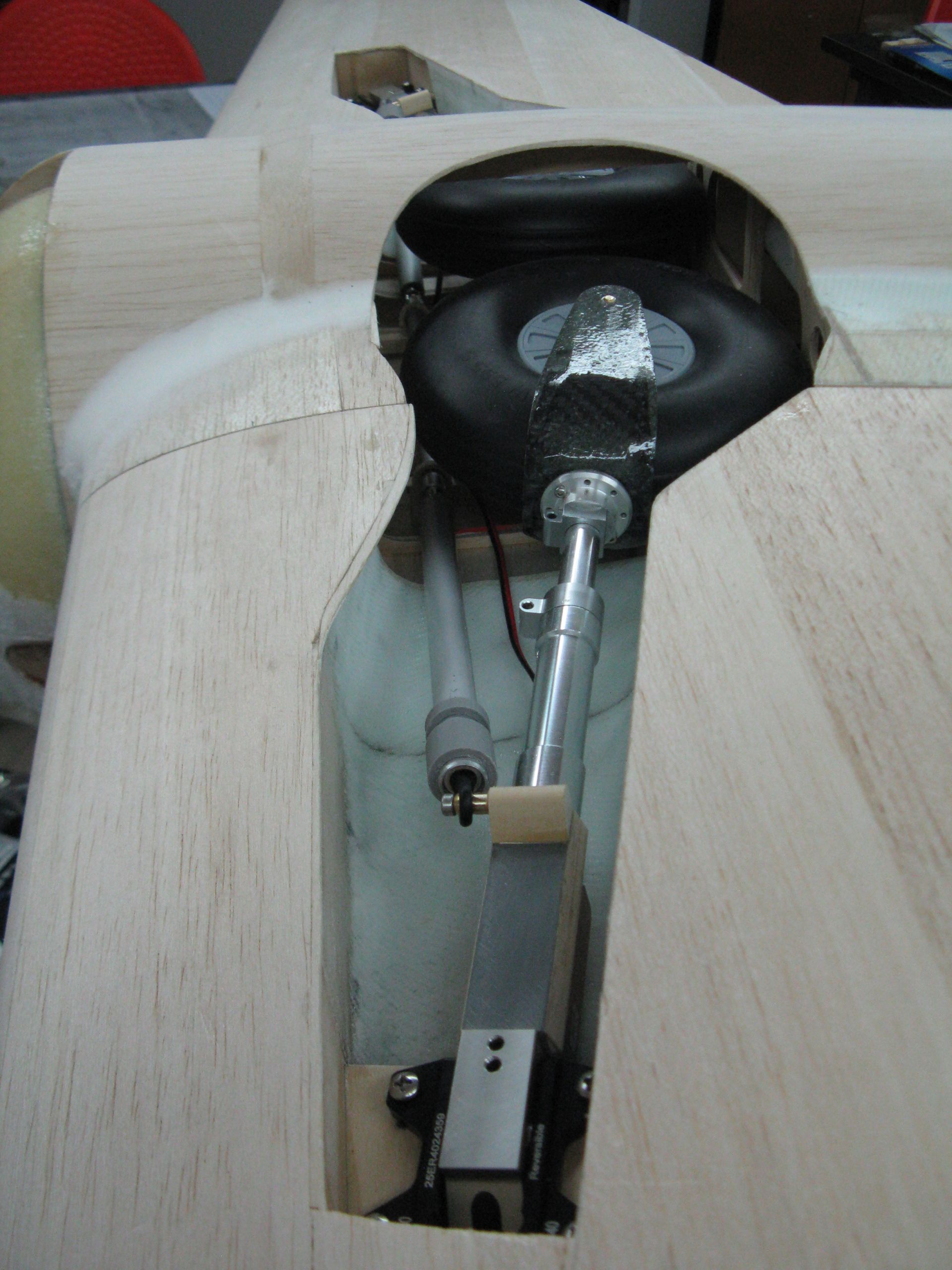

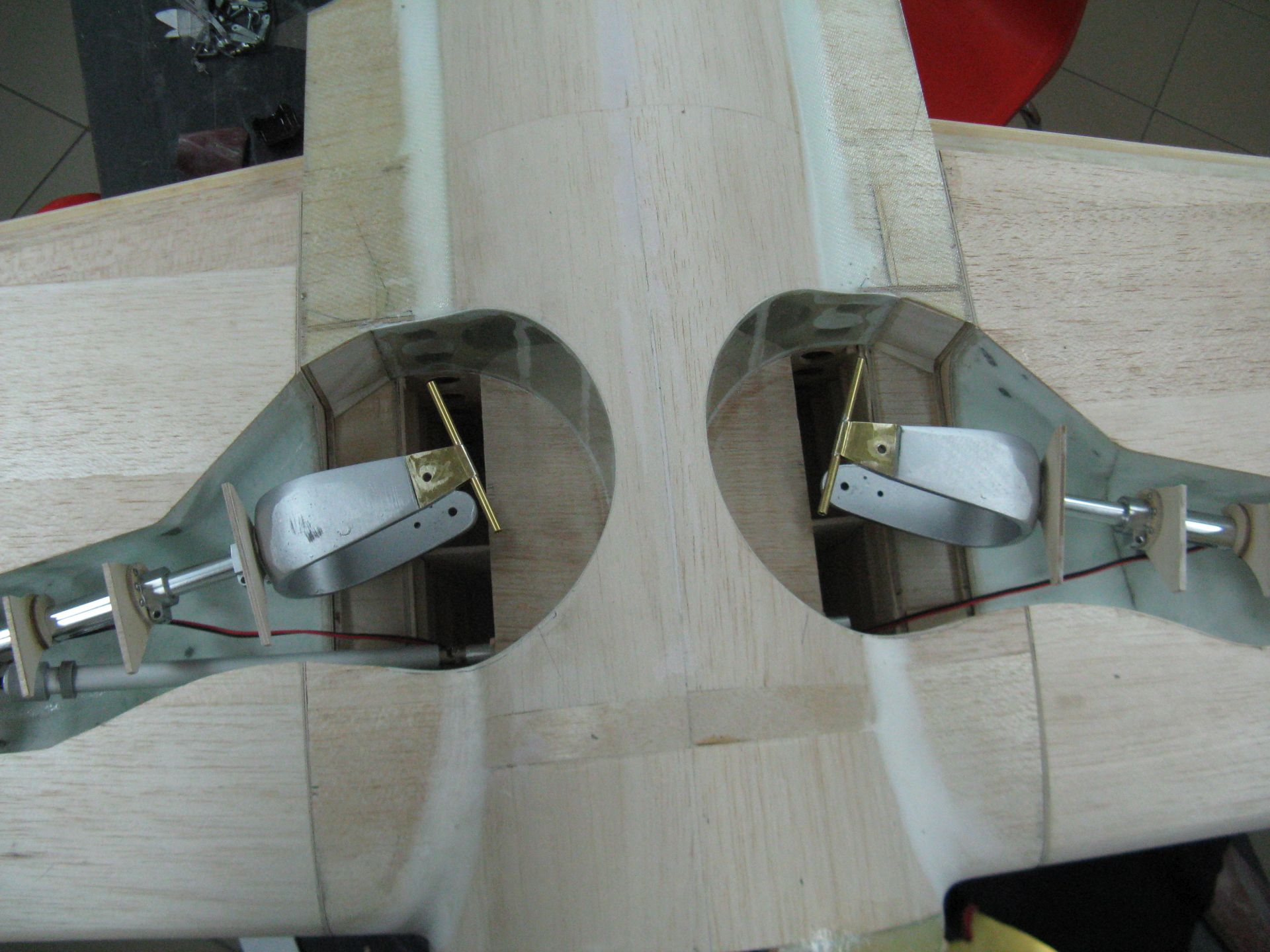

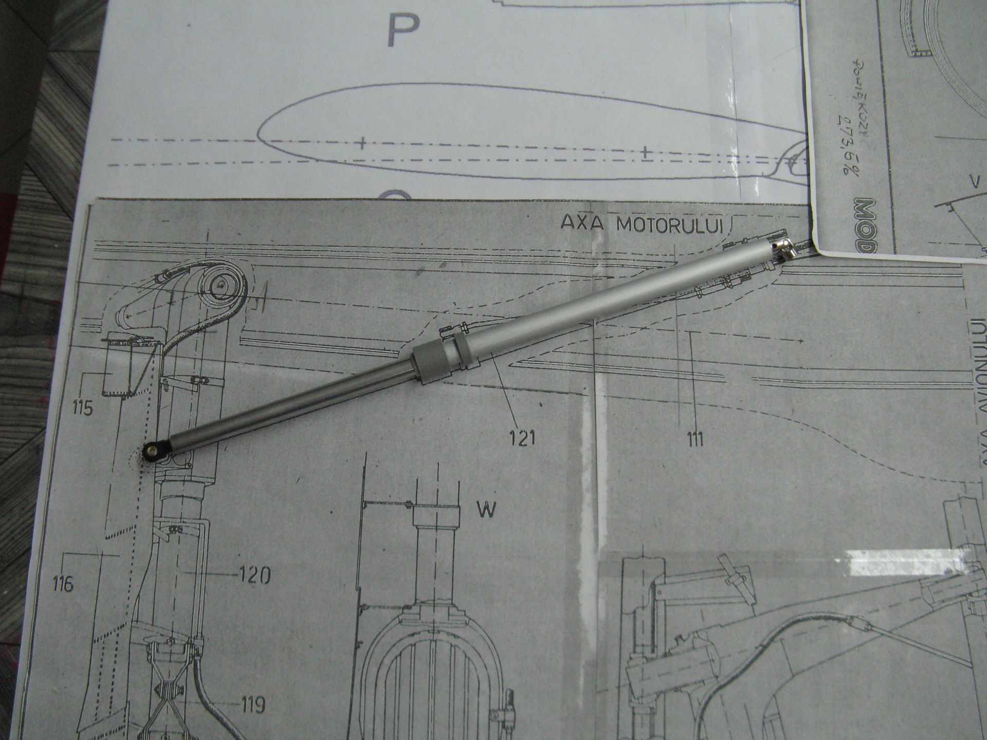

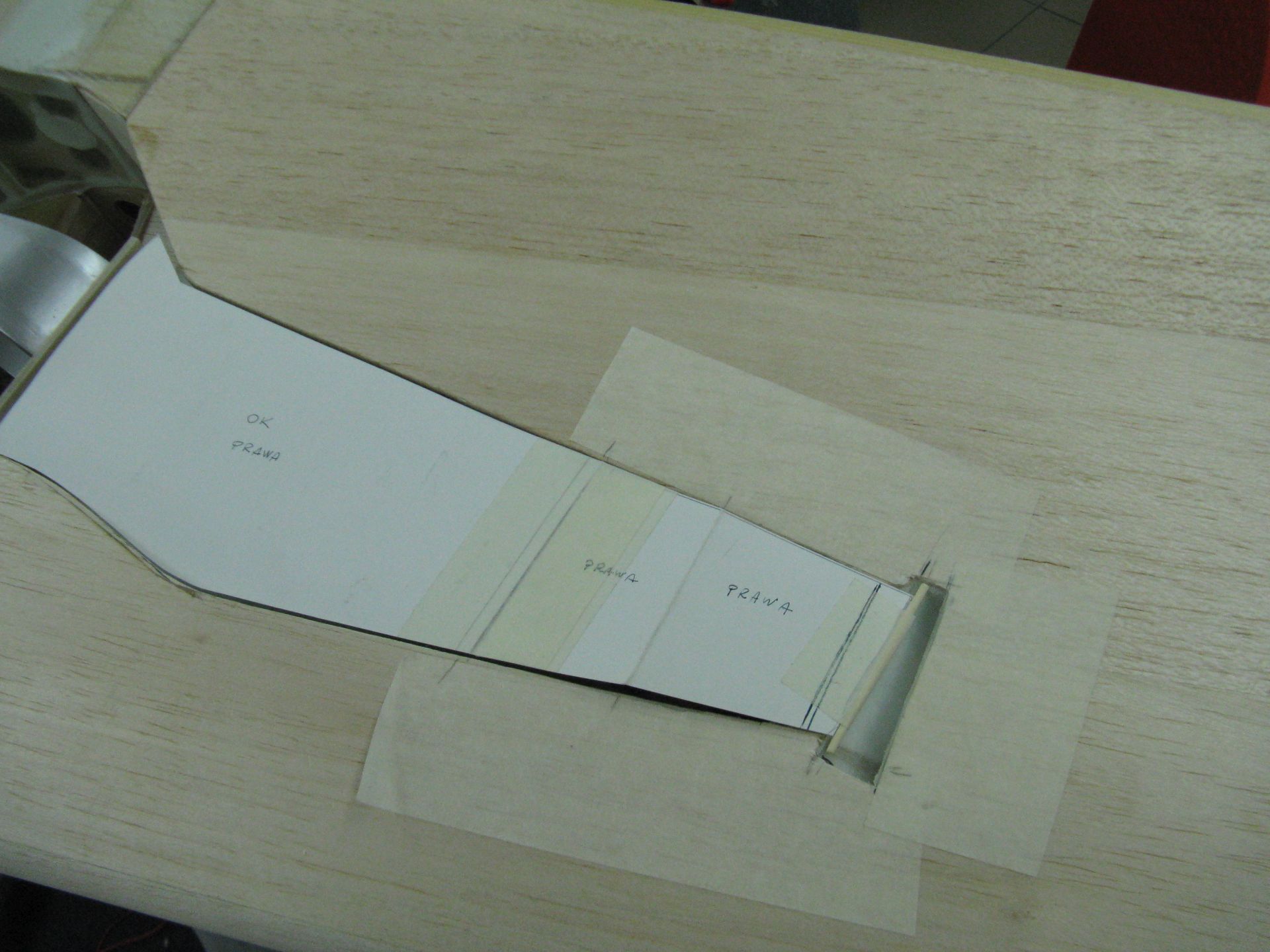

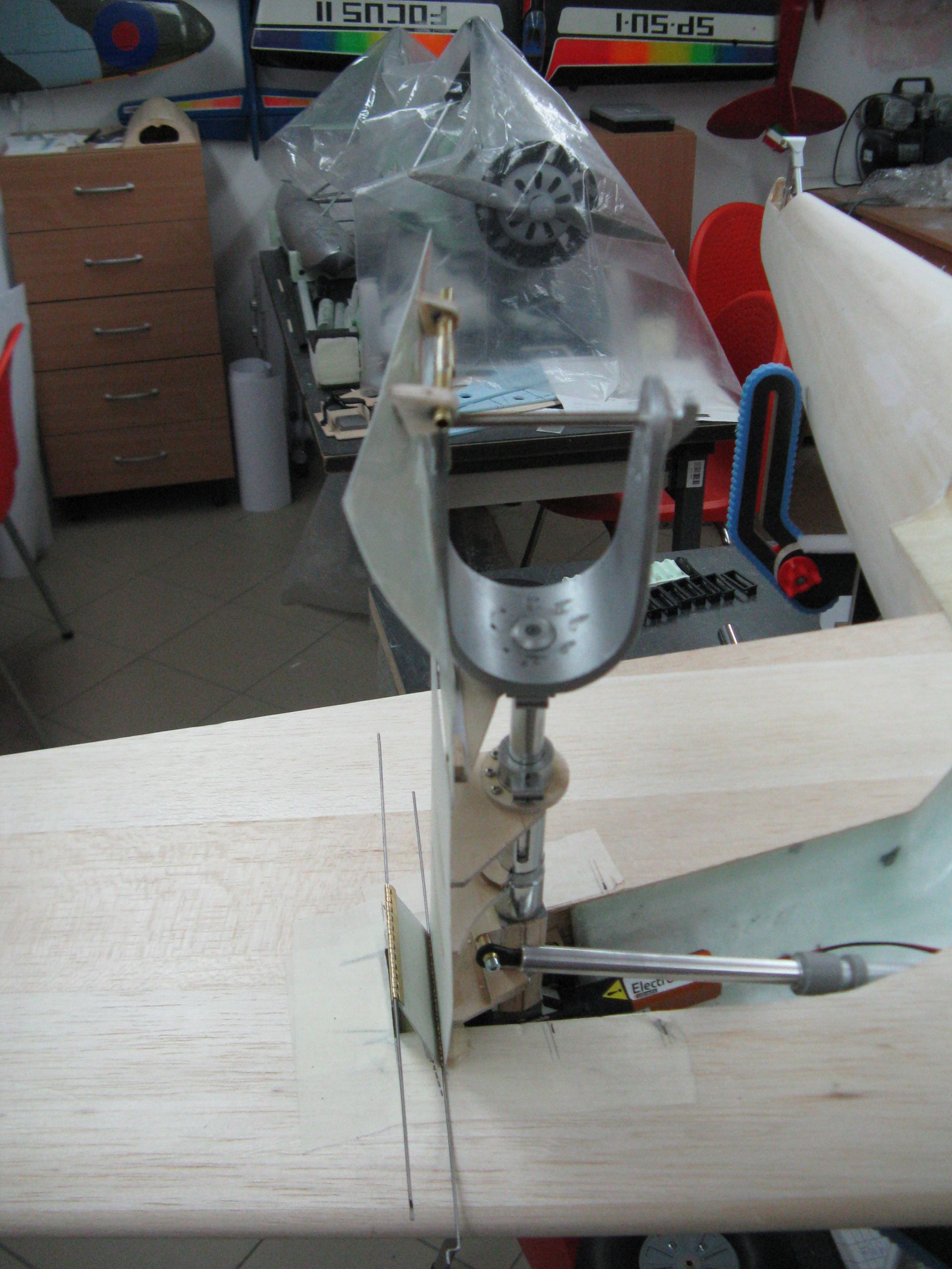

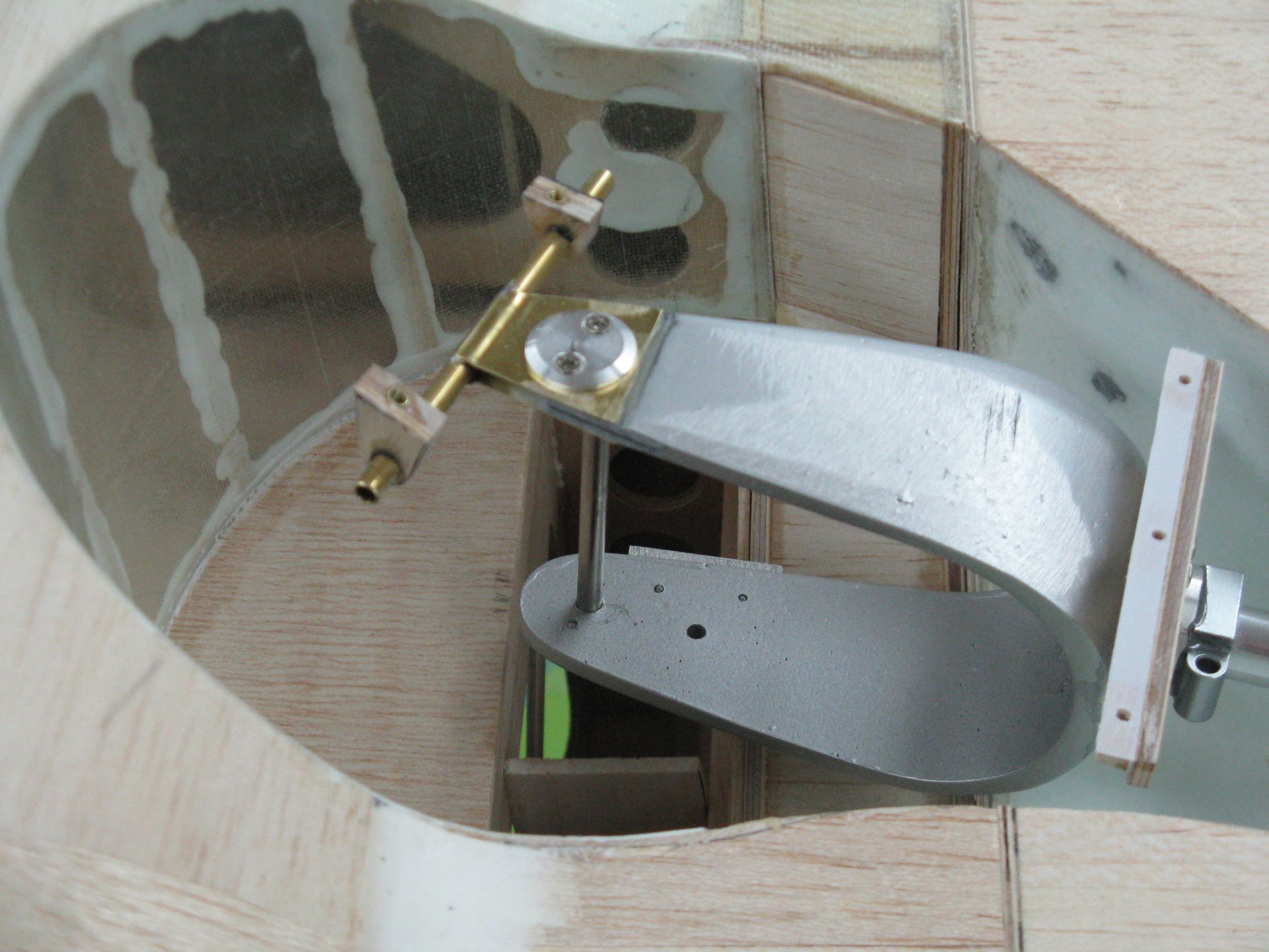

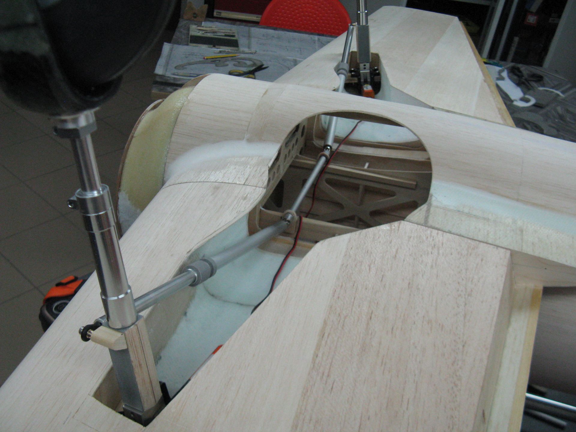

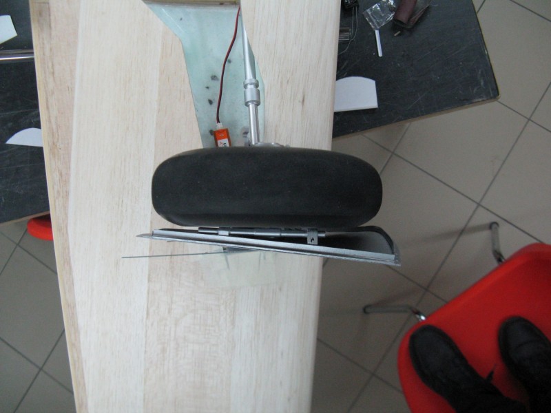

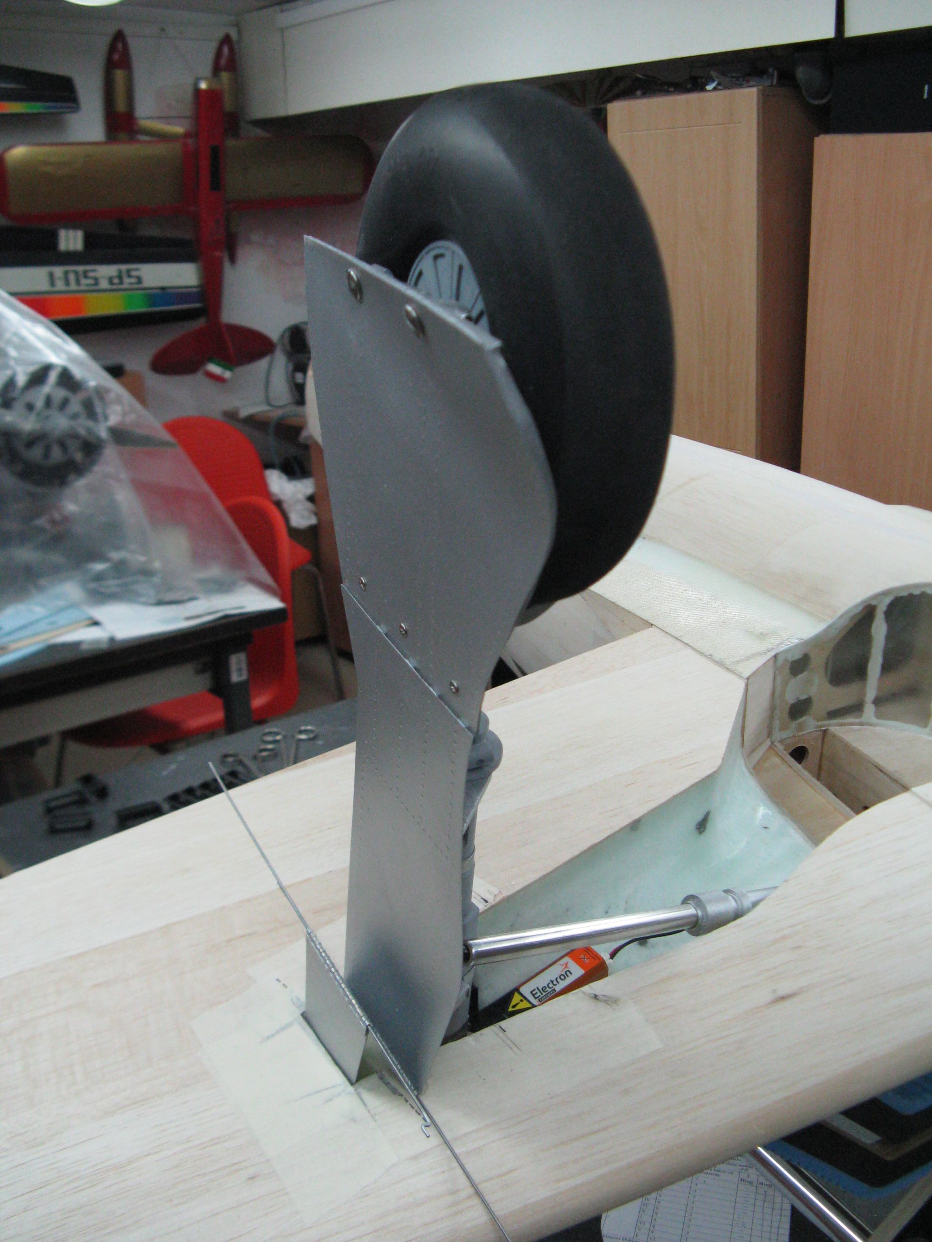

PostNapisane: środa, 18 lutego 2026, 12:39

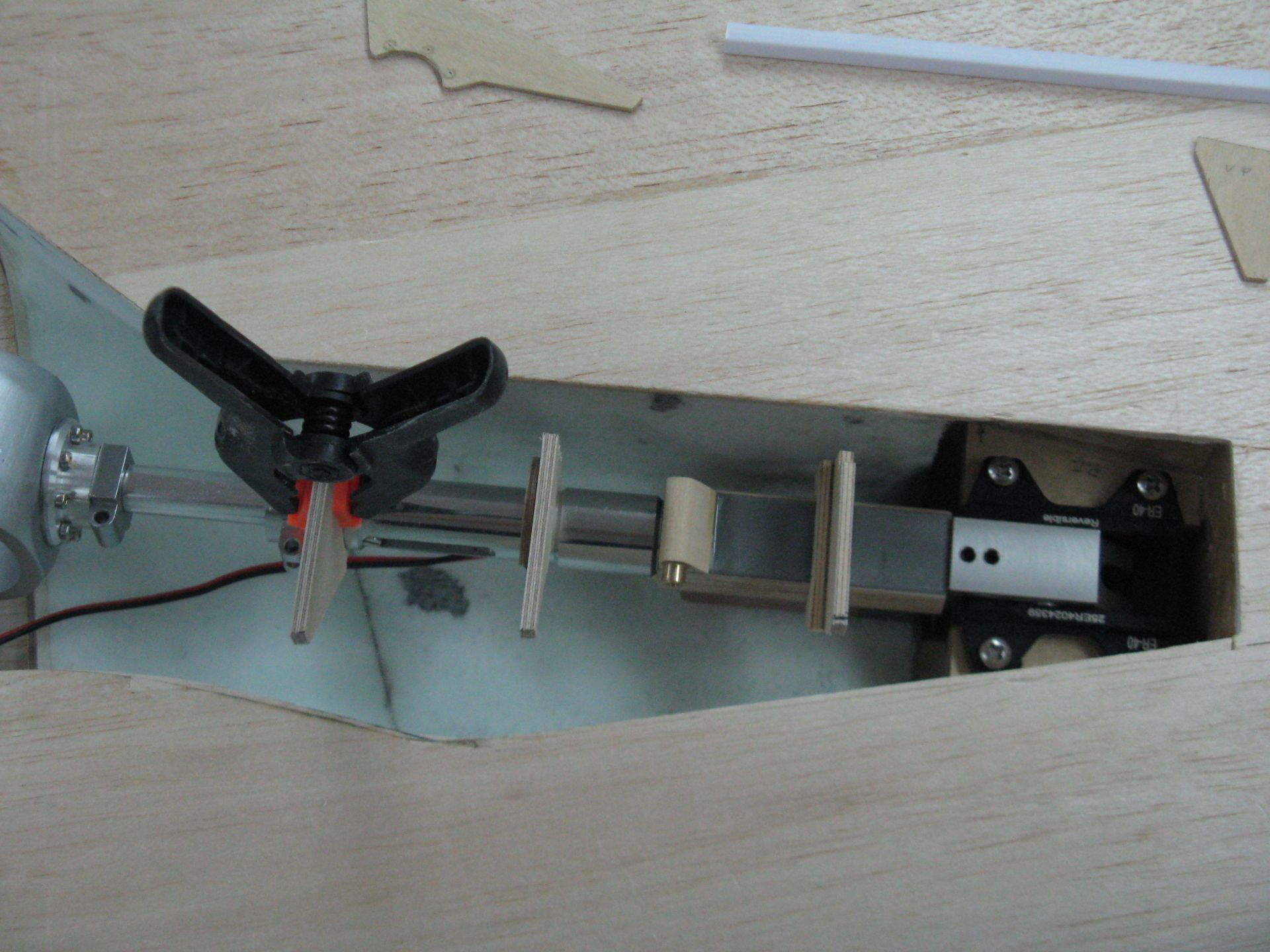

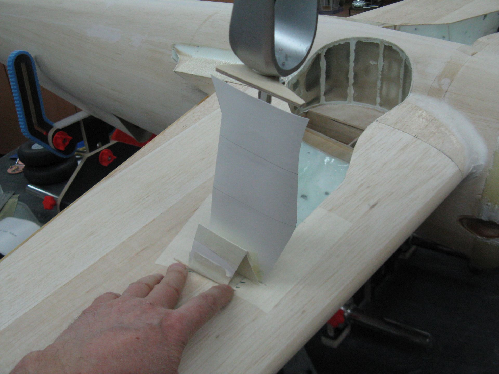

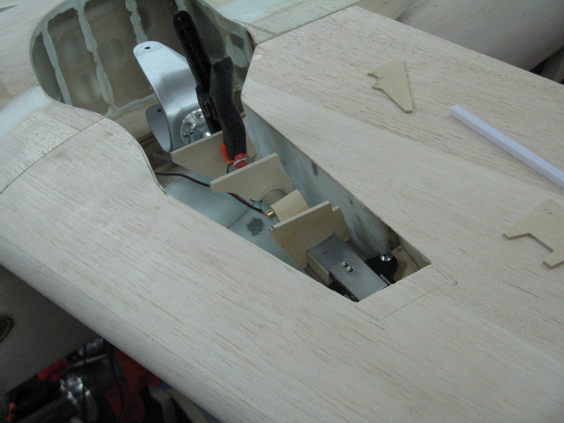

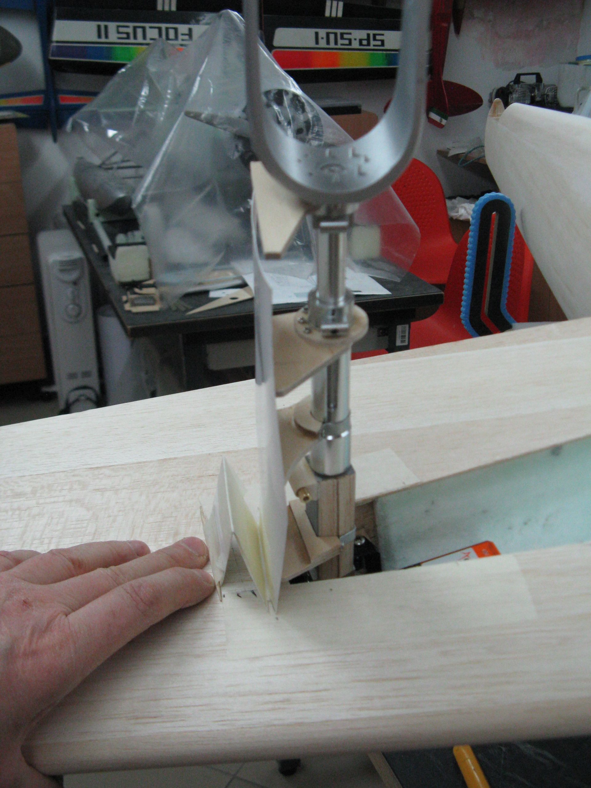

Dorobiłem atrapę siłownika hydraulicznego i spróbowałem zamontować to bez kolizji przy zamykaniu podwozia. Udało się.
i80 304.jpg [ 347.48 KiB | Przeglądane 3586 razy ]
i80 305.jpg [ 406.04 KiB | Przeglądane 3586 razy ]
i80 306.jpg [ 310.94 KiB | Przeglądane 3586 razy ]
i80 307.jpg [ 462.88 KiB | Przeglądane 3586 razy ]
i80 308.jpg [ 288.66 KiB | Przeglądane 3586 razy ]

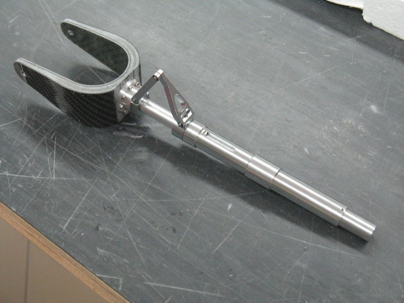

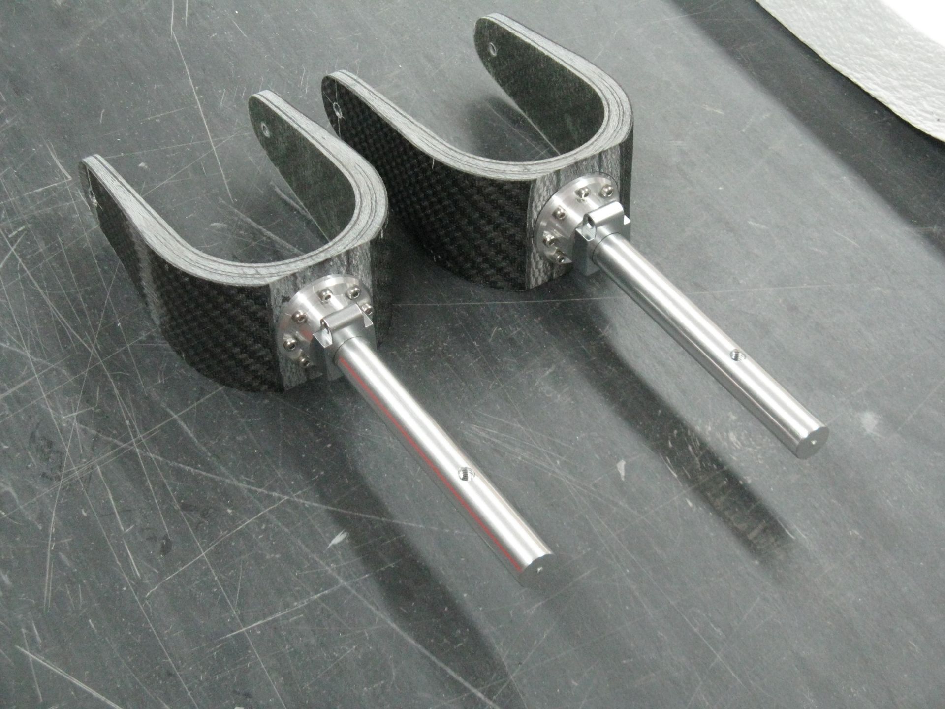

PostNapisane: czwartek, 26 lutego 2026, 14:05

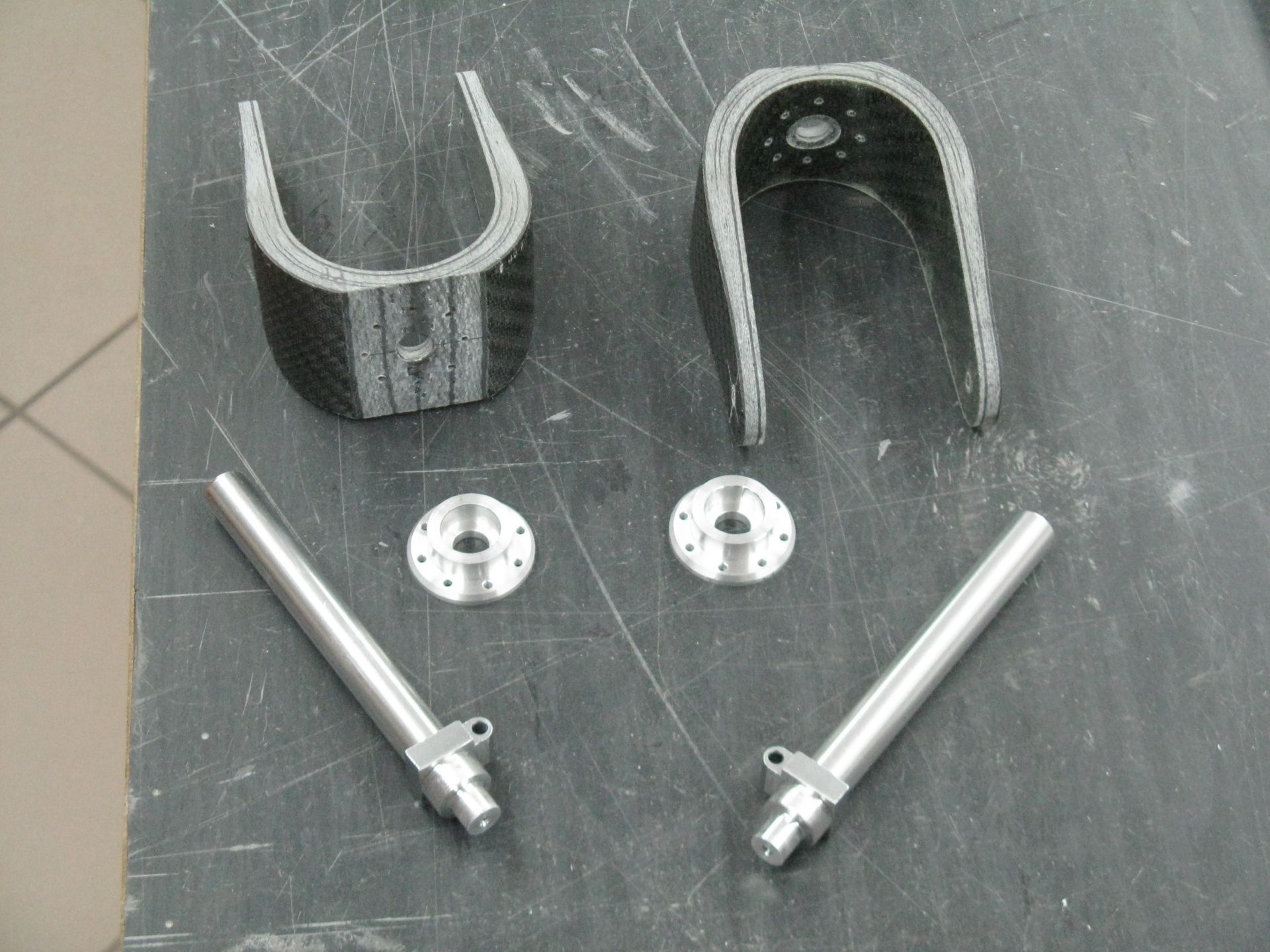

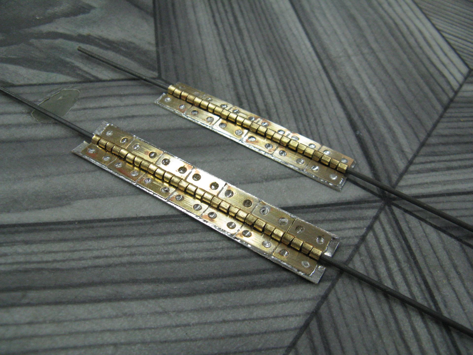

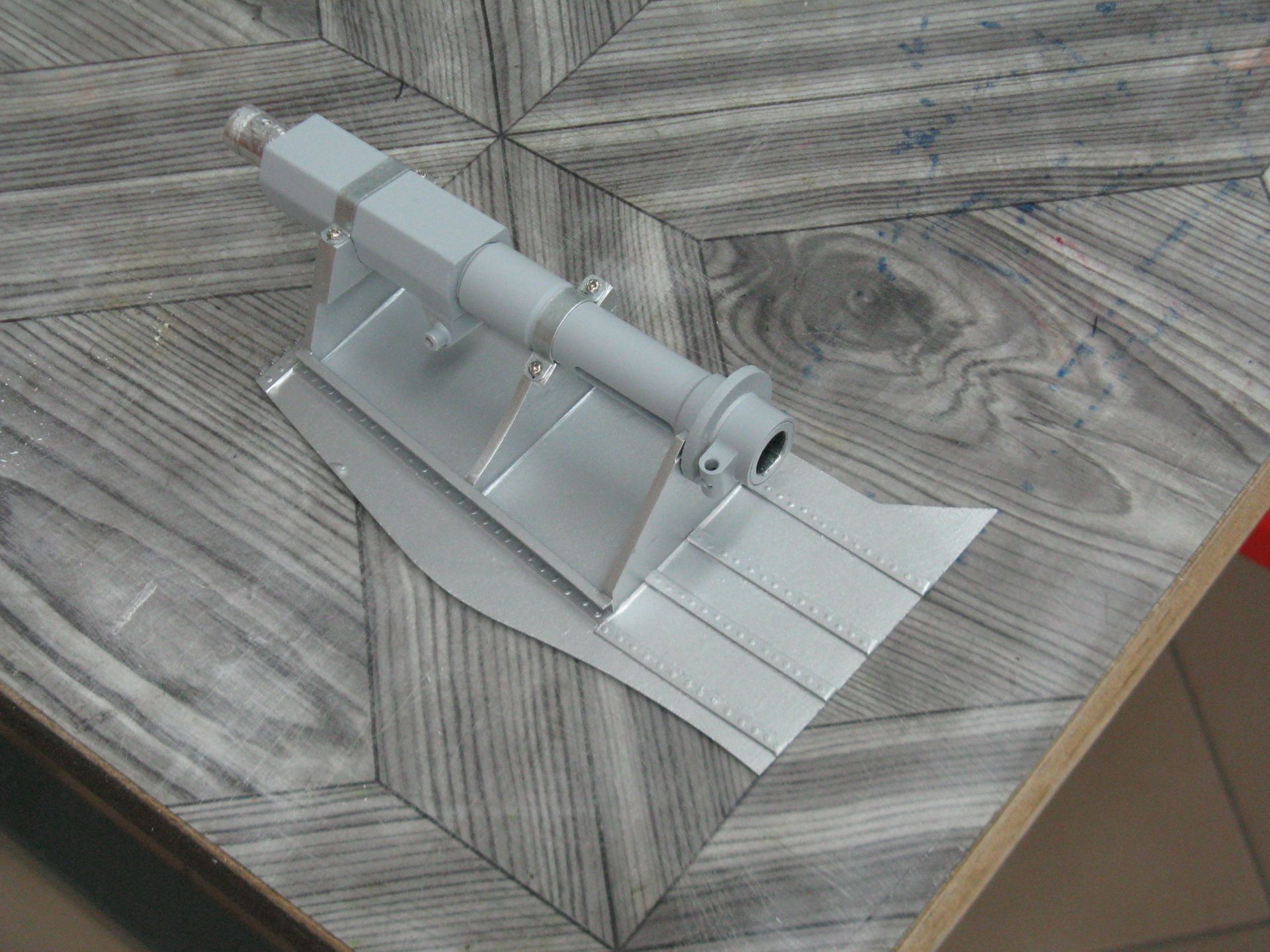

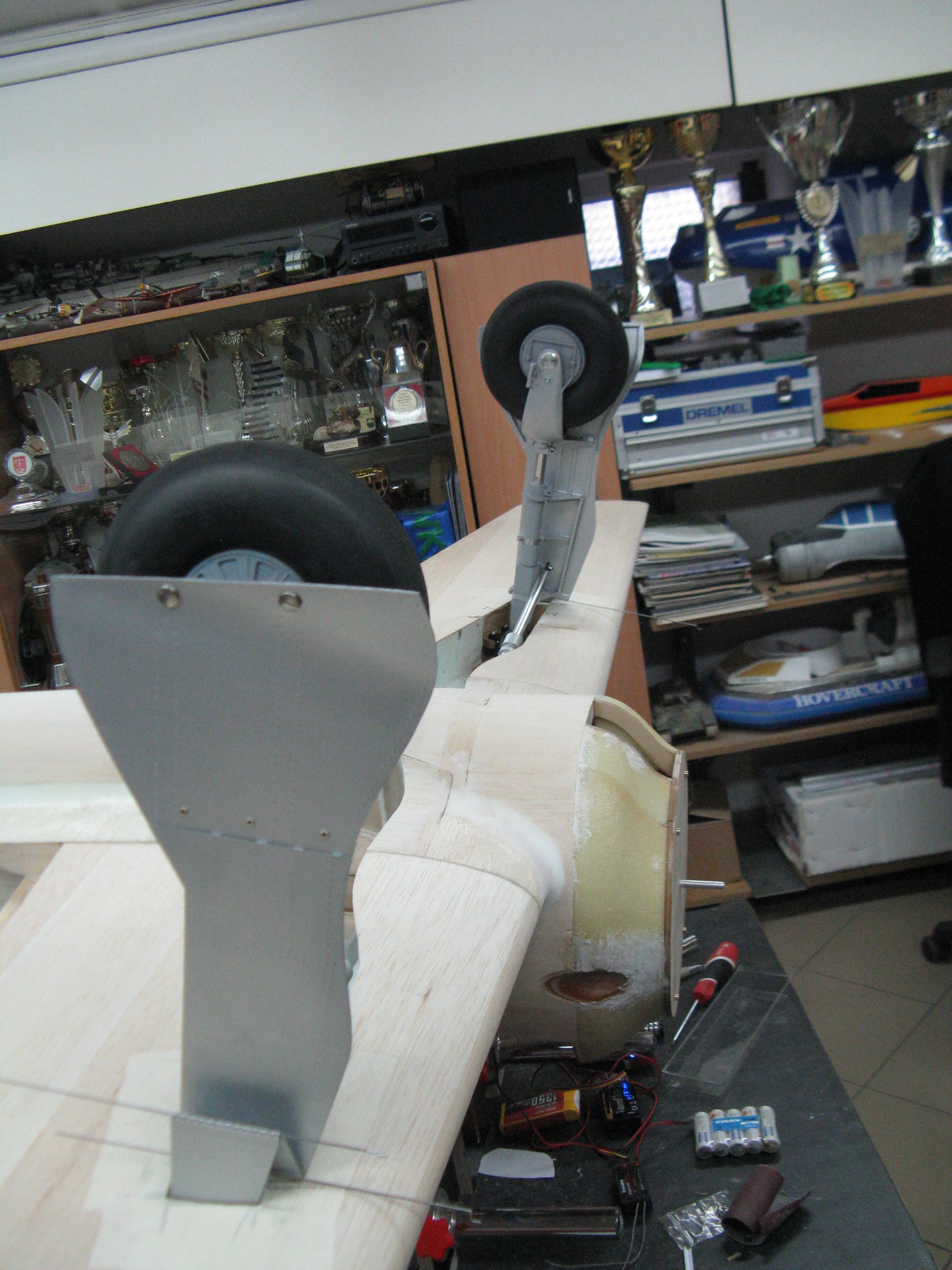

Detale podwozia.
i80 309.jpg [ 642.57 KiB | Przeglądane 3513 razy ]
i80 310.jpg [ 349.31 KiB | Przeglądane 3513 razy ]
i80 311.jpg [ 354.54 KiB | Przeglądane 3513 razy ]
i80 312.jpg [ 338.78 KiB | Przeglądane 3513 razy ]

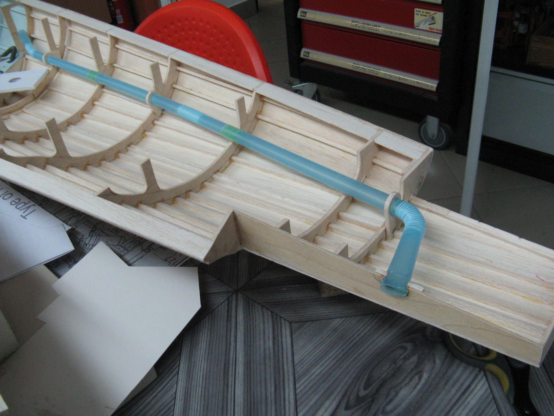

i80 313.jpg [ 361.92 KiB | Przeglądane 3513 razy ]

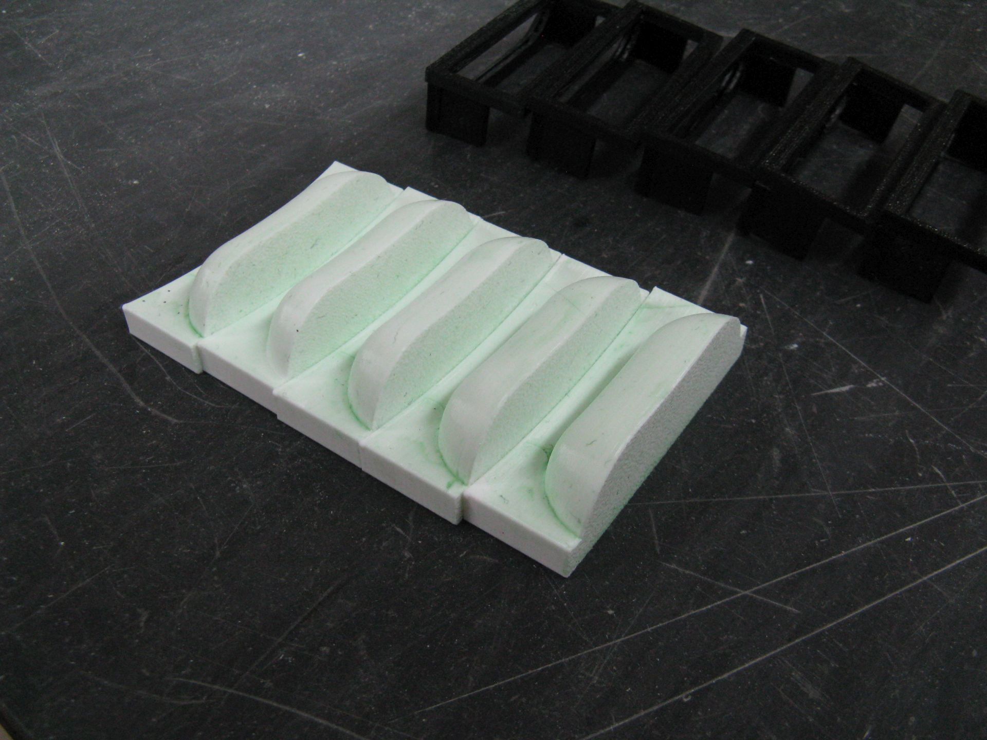

PostNapisane: czwartek, 5 marca 2026, 09:12

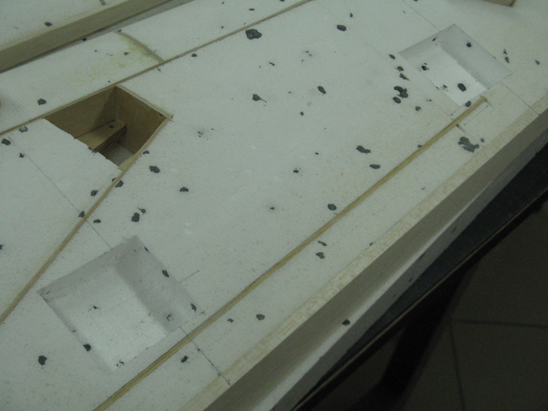

Wypełnienie wnęk podwozia

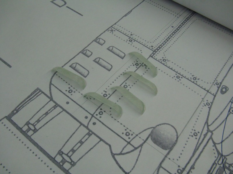

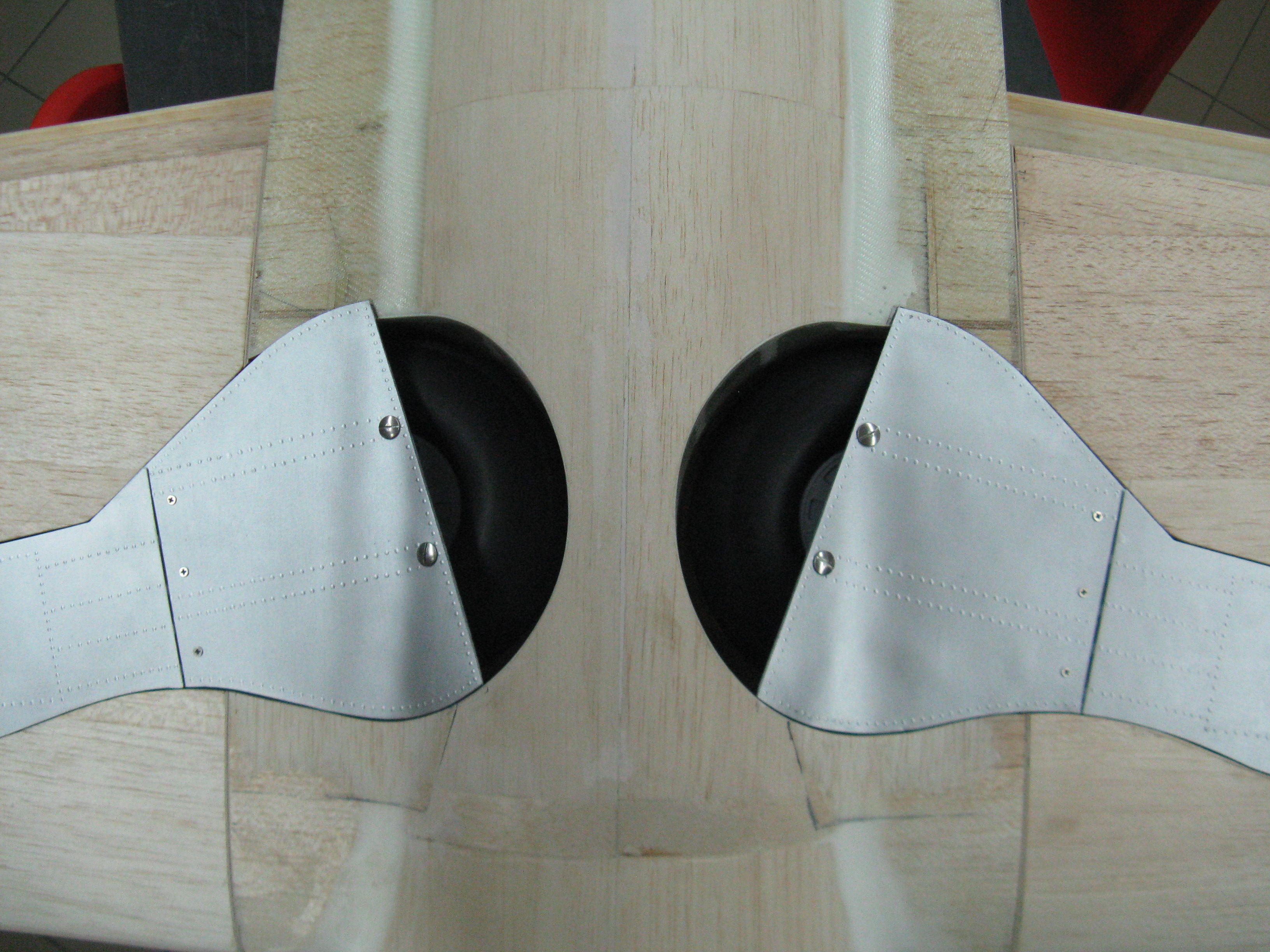

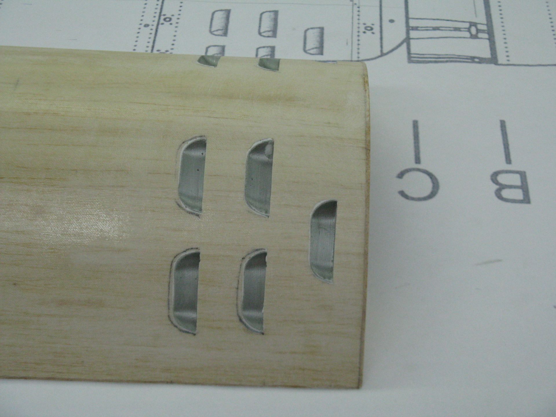

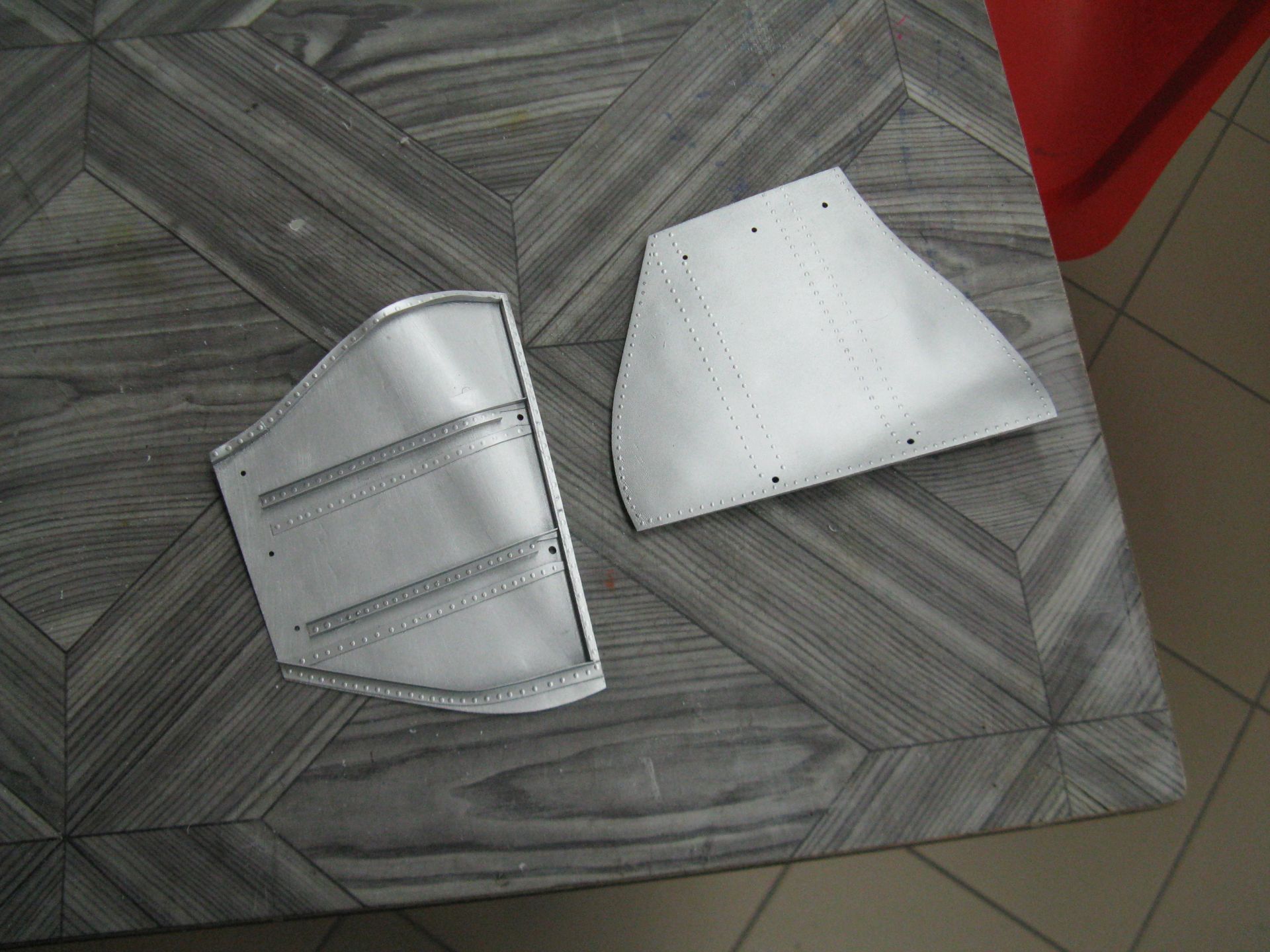

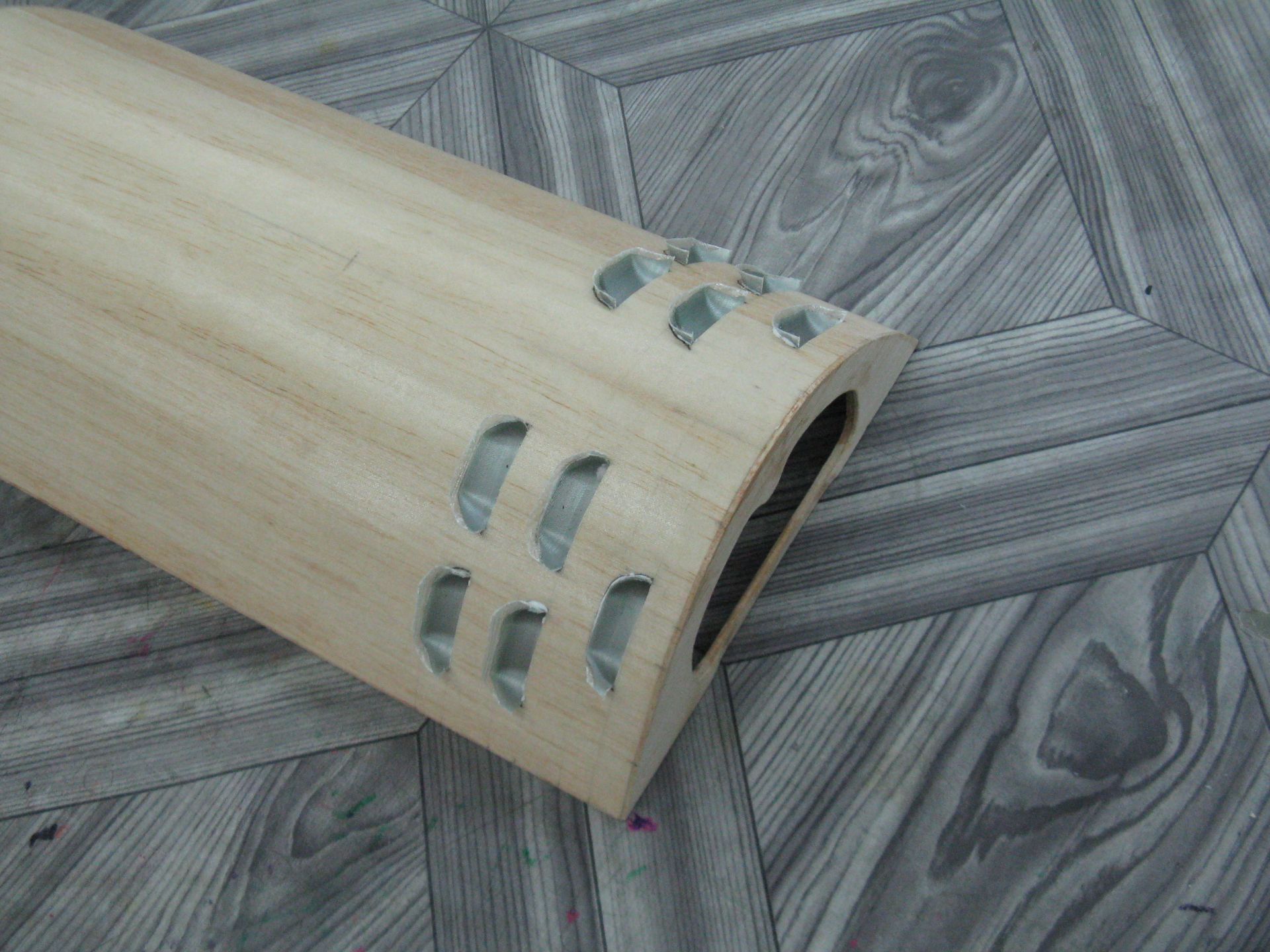

PostNapisane: wtorek, 10 marca 2026, 20:15

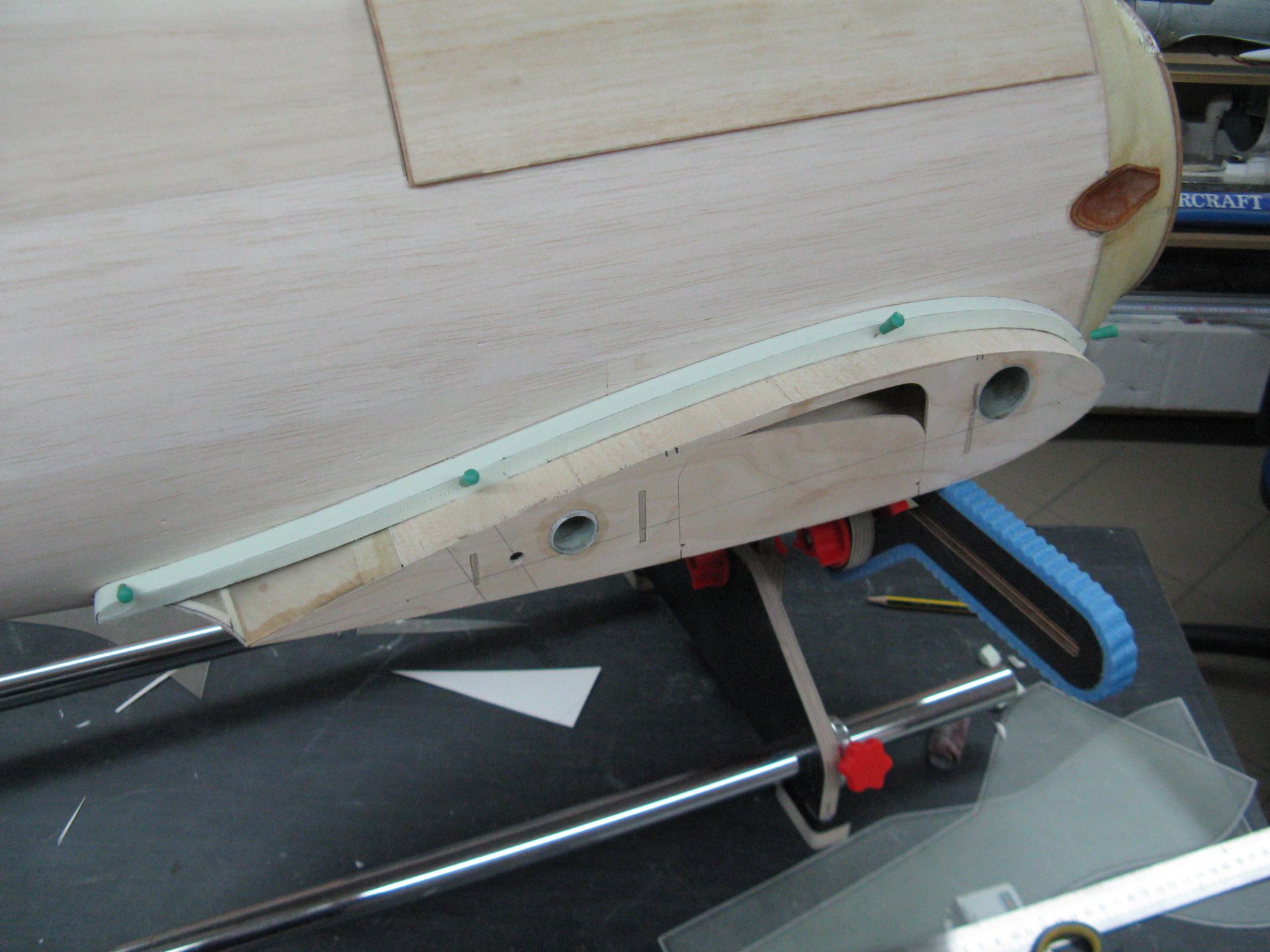

Próbuję ogarnąć mocowanie pokryw podwozia.

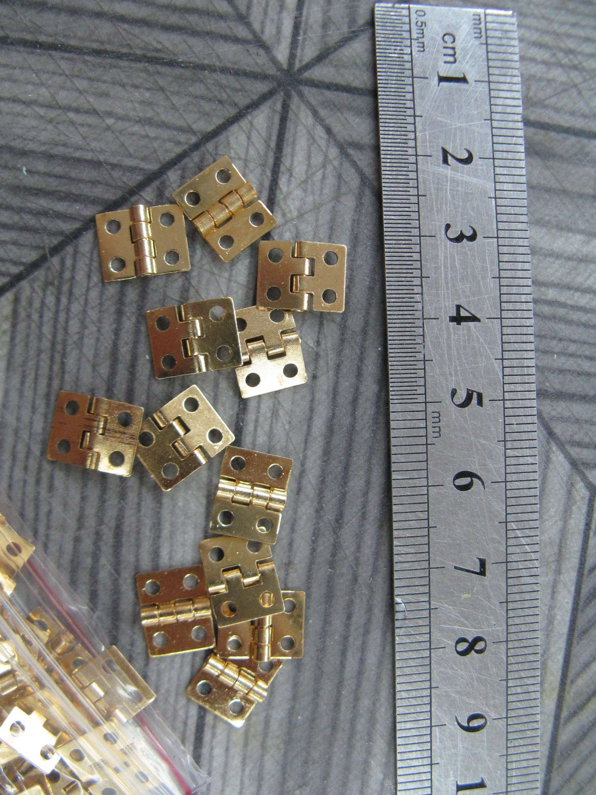

i80 324.jpg [ 284.38 KiB | Przeglądane 3318 razy ]
i80 325.jpg [ 247.09 KiB | Przeglądane 3318 razy ]
i80 326.jpg [ 505.61 KiB | Przeglądane 3318 razy ]

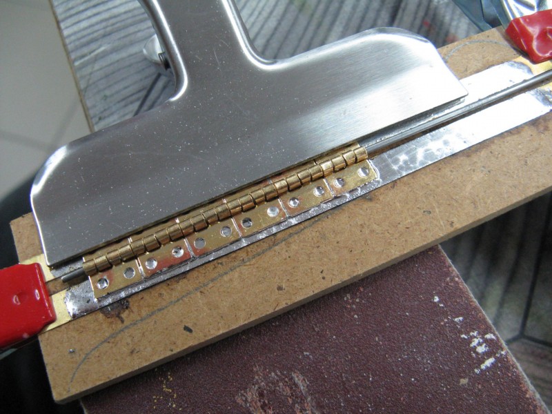

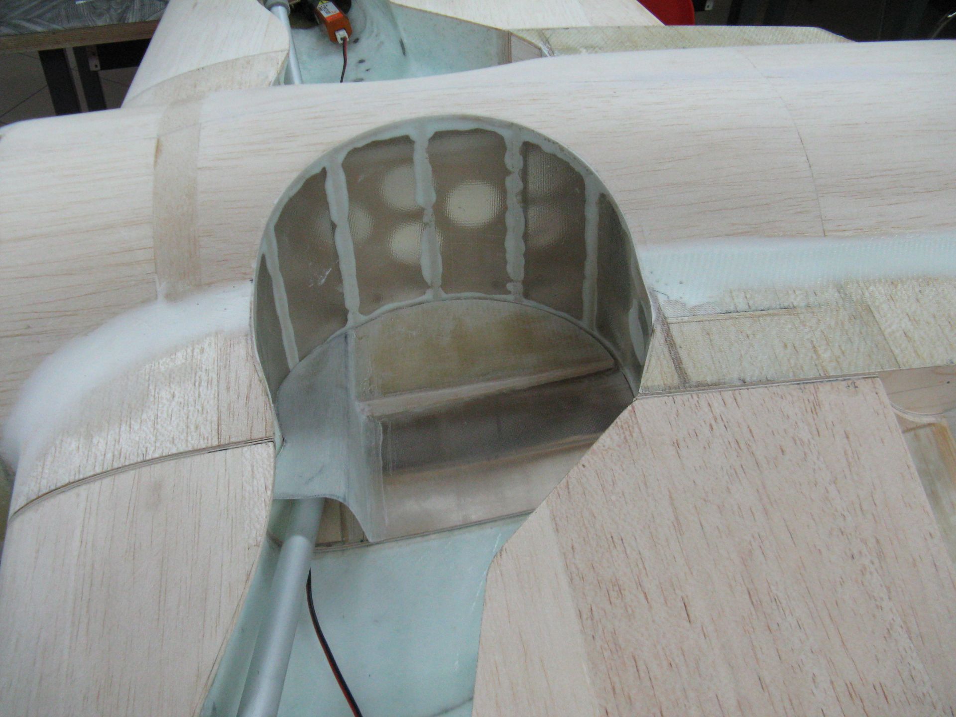

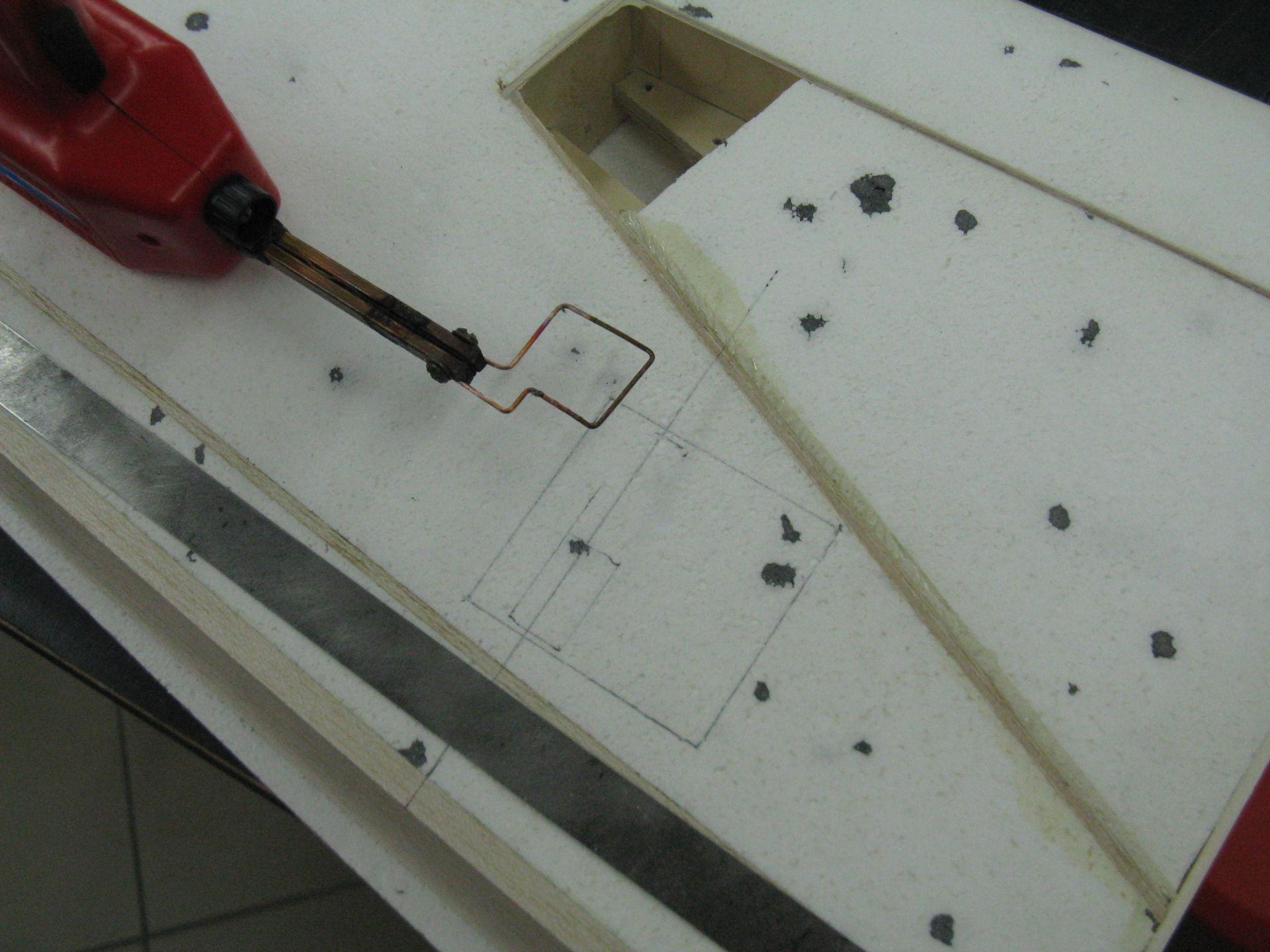

PostNapisane: piątek, 27 marca 2026, 09:07

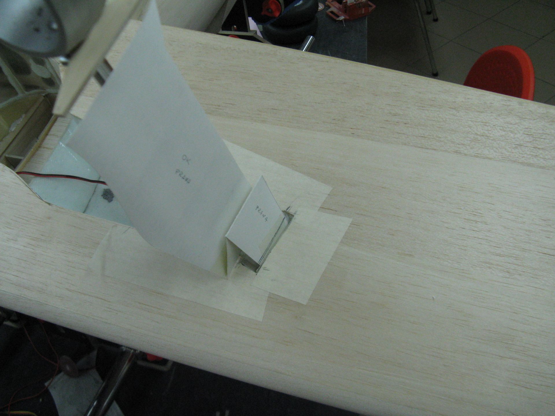

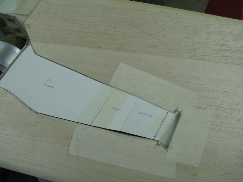

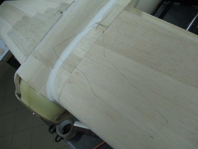

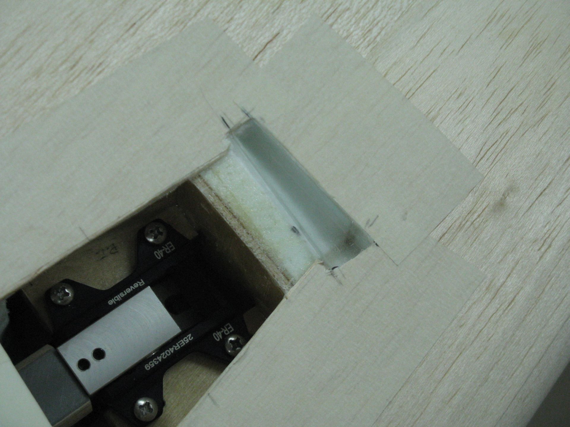

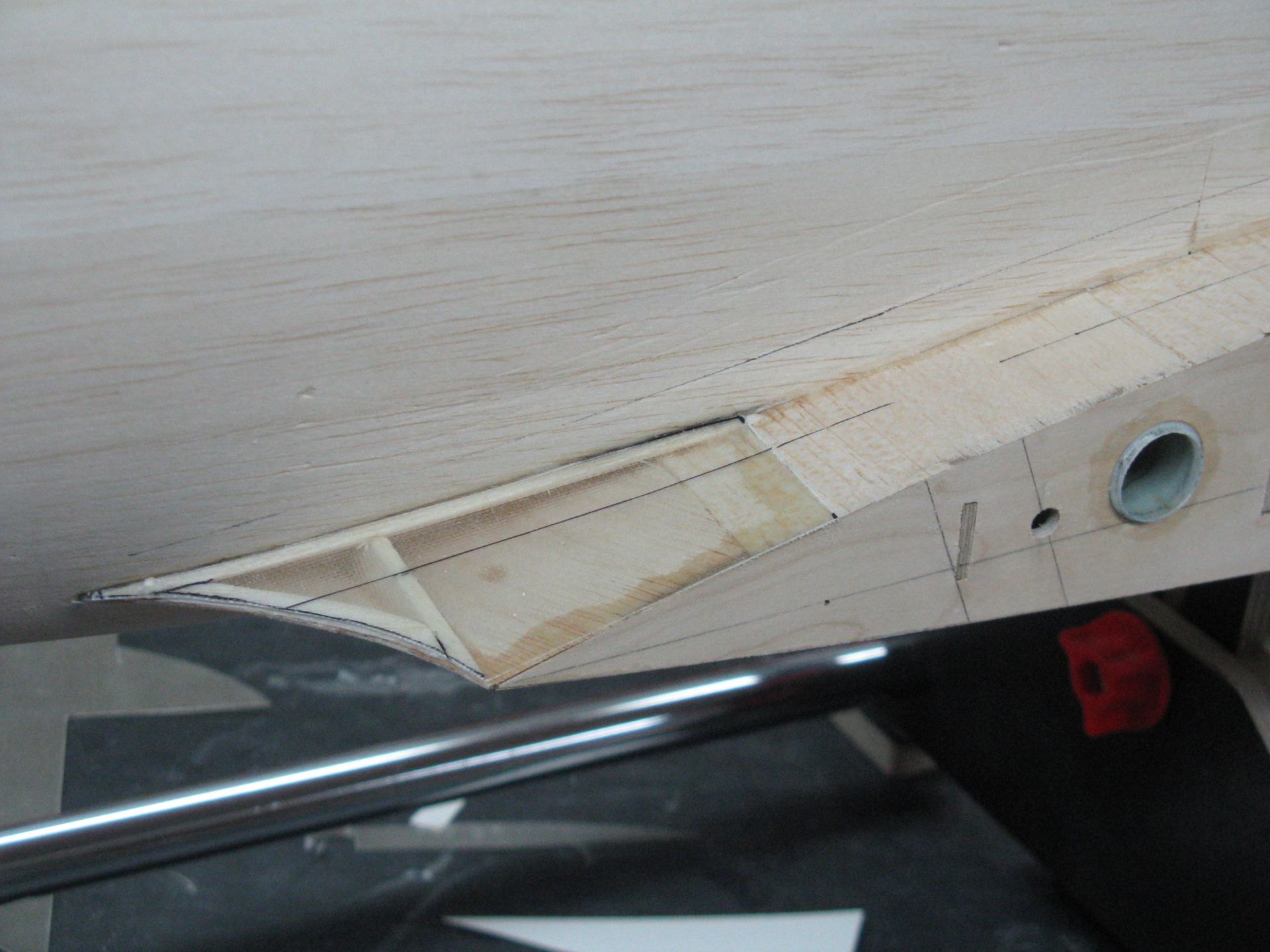

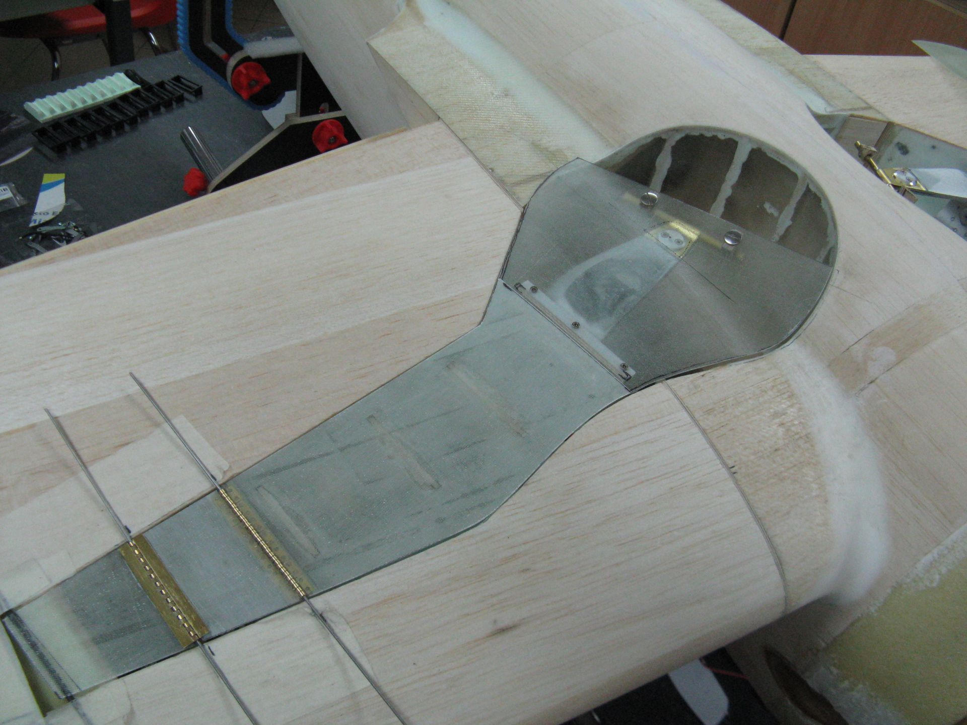

Trzeba było zrobić specjalną kieszeń w skrzydle, bo inaczej pokrywa nie chciała "współpracować" i w czasie otwierania podwozia wyginała się okrutnie. Teraz wszystko działa. Na oryginalnym rysunku podwozia, też jest zaznaczona ta kieszeń i powiem szczerze, że nie zwracałem na nią uwagi, dopóki nie zacząłem prac nad pokrywami podwozia.
i80 327.jpg [ 260.26 KiB | Przeglądane 3119 razy ]
i80 328.jpg [ 268.77 KiB | Przeglądane 3119 razy ]
PostNapisane: środa, 1 kwietnia 2026, 11:56

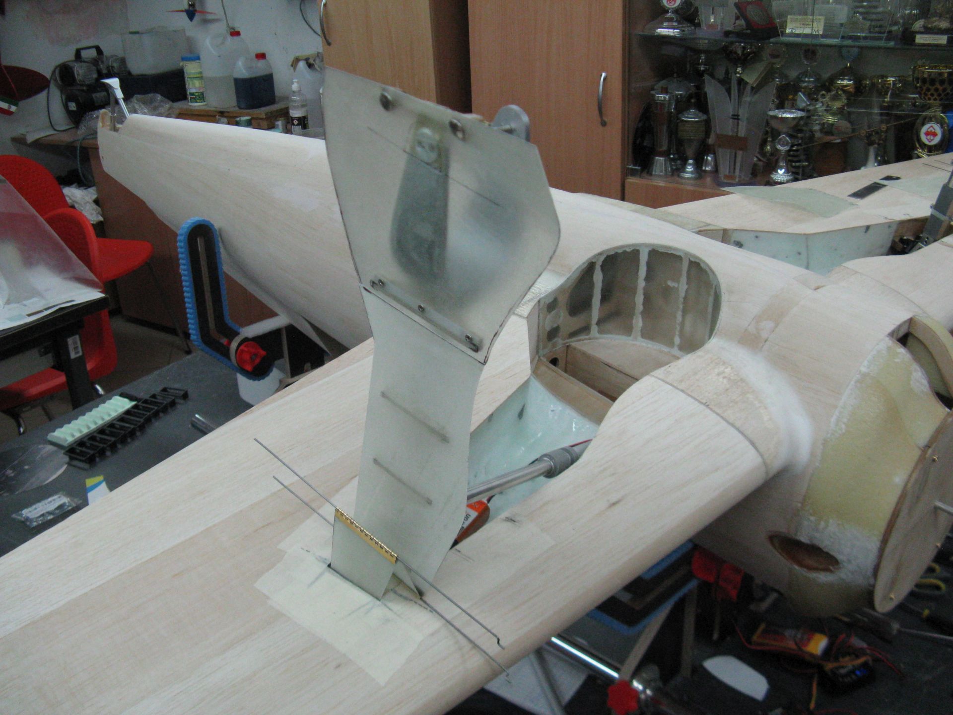

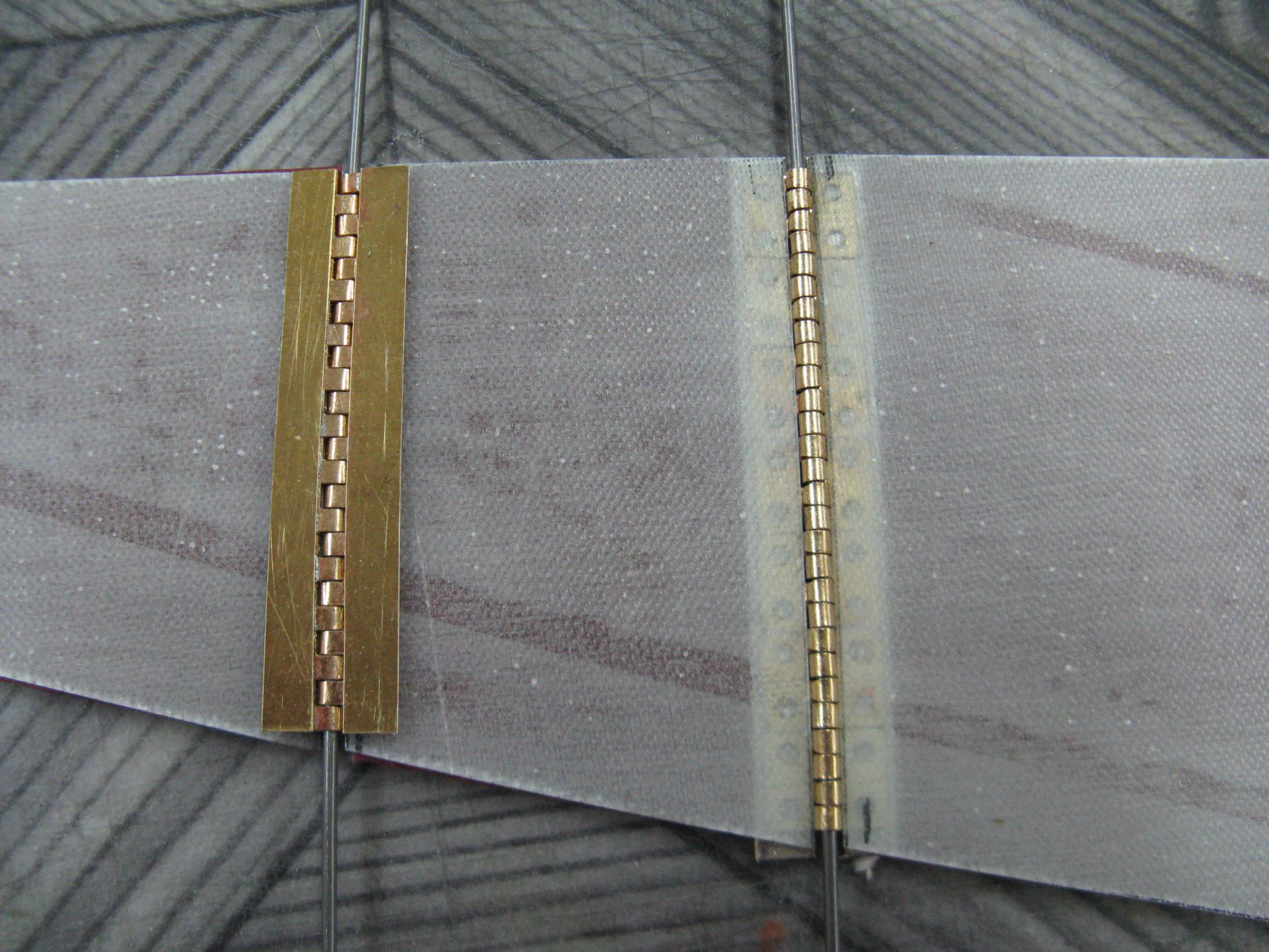

Zawiasy do osłon goleni podwozia.
i80 336.jpg [ 797.89 KiB | Przeglądane 3057 razy ]
i80 337.jpg [ 437.94 KiB | Przeglądane 3057 razy ]
i80 338.jpg [ 373.34 KiB | Przeglądane 3057 razy ]
i80 339.jpg [ 399.06 KiB | Przeglądane 3057 razy ]

Pokrywki wnęk podwozia
i80 343.jpg [ 367.79 KiB | Przeglądane 3034 razy ]
i80 331.jpg [ 287.56 KiB | Przeglądane 3037 razy ]
i80 332.jpg [ 284.39 KiB | Przeglądane 3037 razy ]
i80 342.jpg [ 377.37 KiB | Przeglądane 3037 razy ]

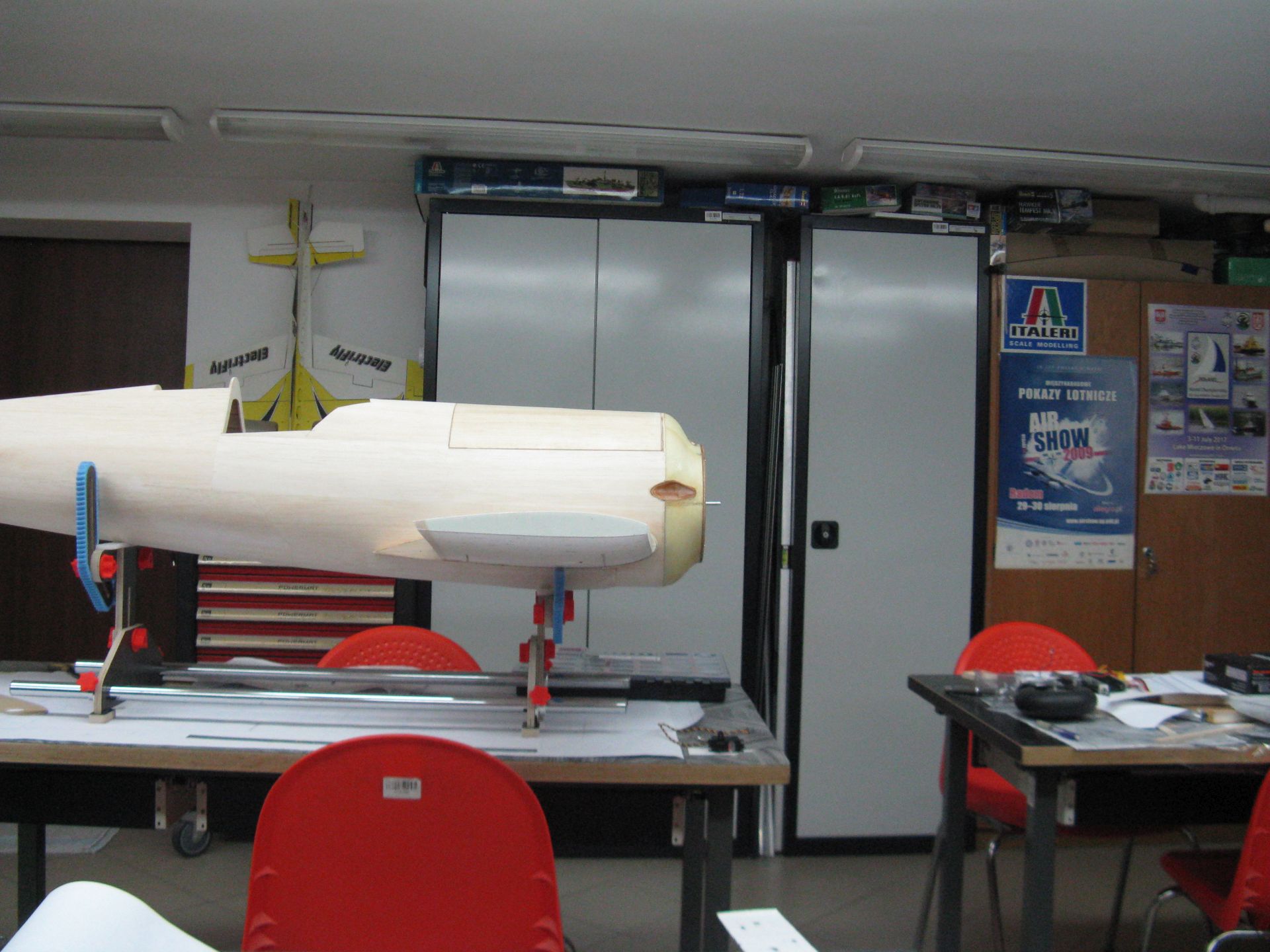

PostNapisane: wtorek, 7 kwietnia 2026, 18:04

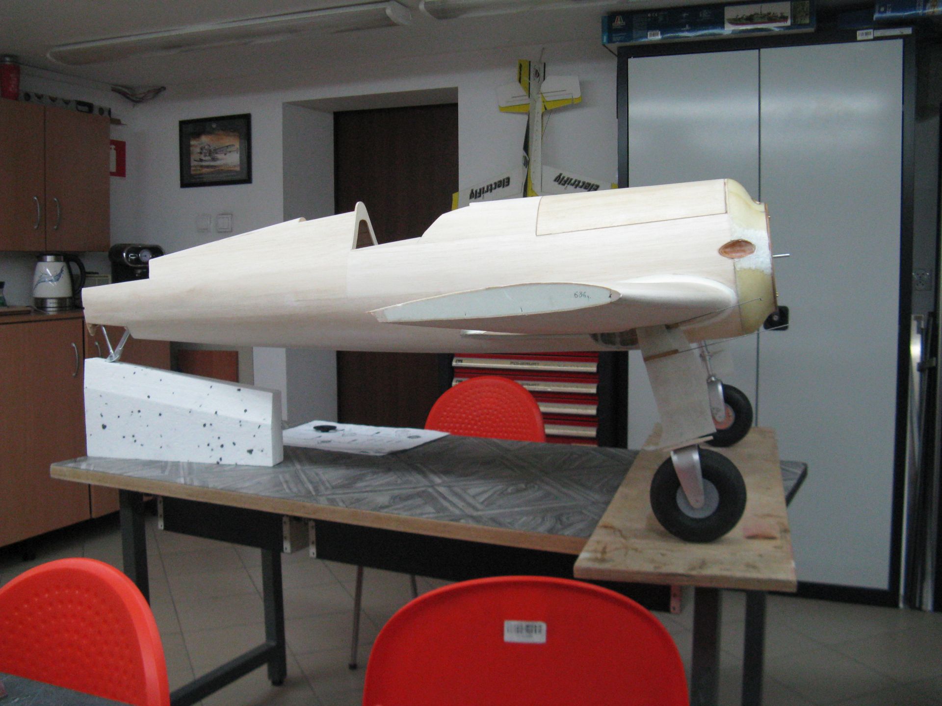

Postawiłem go na chwilę na koła.
i80 340.jpg [ 285.19 KiB | Przeglądane 3039 razy ]
i80 341.jpg [ 352.86 KiB | Przeglądane 3039 razy ]

PostNapisane: poniedziałek, 13 kwietnia 2026, 16:08

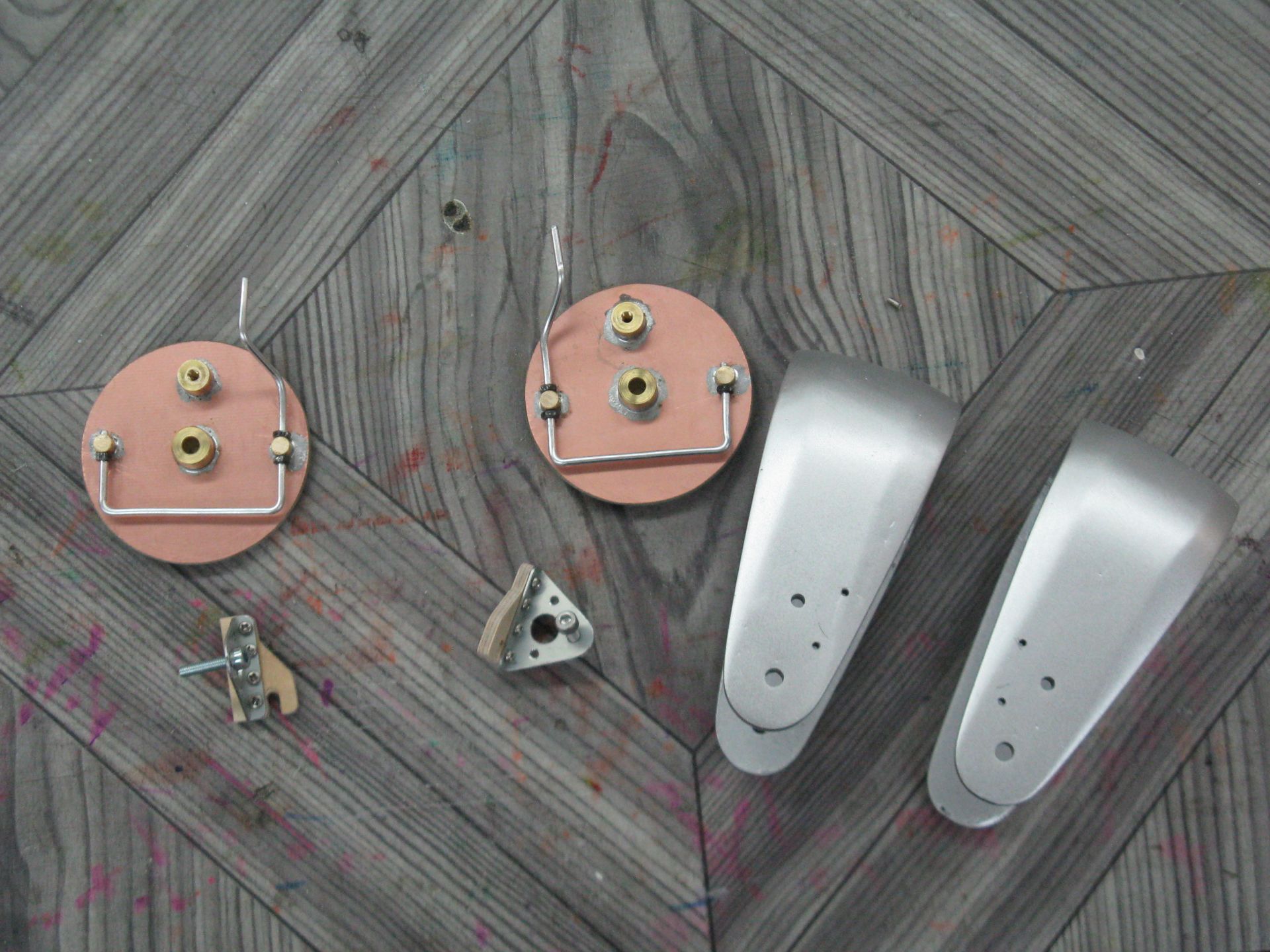

Dalsze prace nad podwoziem. Mocowanie osłon.
i80 344.jpg [ 303.07 KiB | Przeglądane 2945 razy ]
i80 345.jpg [ 297.95 KiB | Przeglądane 2945 razy ]
i80 346.jpg [ 280.62 KiB | Przeglądane 2945 razy ]
i80 347.jpg [ 291.92 KiB | Przeglądane 2945 razy ]
i80 348.jpg [ 526.87 KiB | Przeglądane 2945 razy ]
i80 349.jpg [ 307.81 KiB | Przeglądane 2945 razy ]

W międzyczasie, wykorzystując dobrodziejstwo posiadania drukarki 3D, wydrukowałem foremki do laminowania wylotów powietrza chłodzącego silnik.
i80 350.jpg [ 286.38 KiB | Przeglądane 2908 razy ]
i80 351.jpg [ 364.35 KiB | Przeglądane 2908 razy ]
i80 352.jpg [ 239.68 KiB | Przeglądane 2908 razy ]
PostNapisane: środa, 15 kwietnia 2026, 12:29
A dlaczego wydruk będzie tylko foremką a nie końcowym elementem?
PostNapisane: środa, 15 kwietnia 2026, 15:09
Końcowy element ma być cienki, bo to była wytłoczka z cienkiej blachy duralowej, czyli w modelu powinna mieć jakieś 0,4mm grubości. Element drukowany w tej grubości ma kiepską wytrzymałość, wiec robię to z laminatu.

PostNapisane: wtorek, 21 kwietnia 2026, 13:33
Dalsza walka z podwoziem.
i80 353.jpg [ 331.48 KiB | Przeglądane 2849 razy ]
i80 354.jpg [ 321.1 KiB | Przeglądane 2849 razy ]
i80 355.jpg [ 359.64 KiB | Przeglądane 2849 razy ]
i80 356.jpg [ 281.13 KiB | Przeglądane 2849 razy ]
i80 357.jpg [ 887.33 KiB | Przeglądane 2849 razy ]
i80 358.jpg [ 498.3 KiB | Przeglądane 2849 razy ]
i80 359.jpg [ 546.04 KiB | Przeglądane 2849 razy ]
i80 360.jpg [ 490.91 KiB | Przeglądane 2849 razy ]
i80 361.jpg [ 268.12 KiB | Przeglądane 2849 razy ]

Wyloty powietrza.
i80 362.jpg [ 339.37 KiB | Przeglądane 2652 razy ]
i80 363.jpg [ 348.54 KiB | Przeglądane 2652 razy ]
i80 364.jpg [ 234.23 KiB | Przeglądane 2652 razy ]
i80 365.jpg [ 233.26 KiB | Przeglądane 2652 razy ]
i80 366.jpg [ 232.08 KiB | Przeglądane 2652 razy ]
i80 367.jpg [ 260.91 KiB | Przeglądane 2652 razy ]

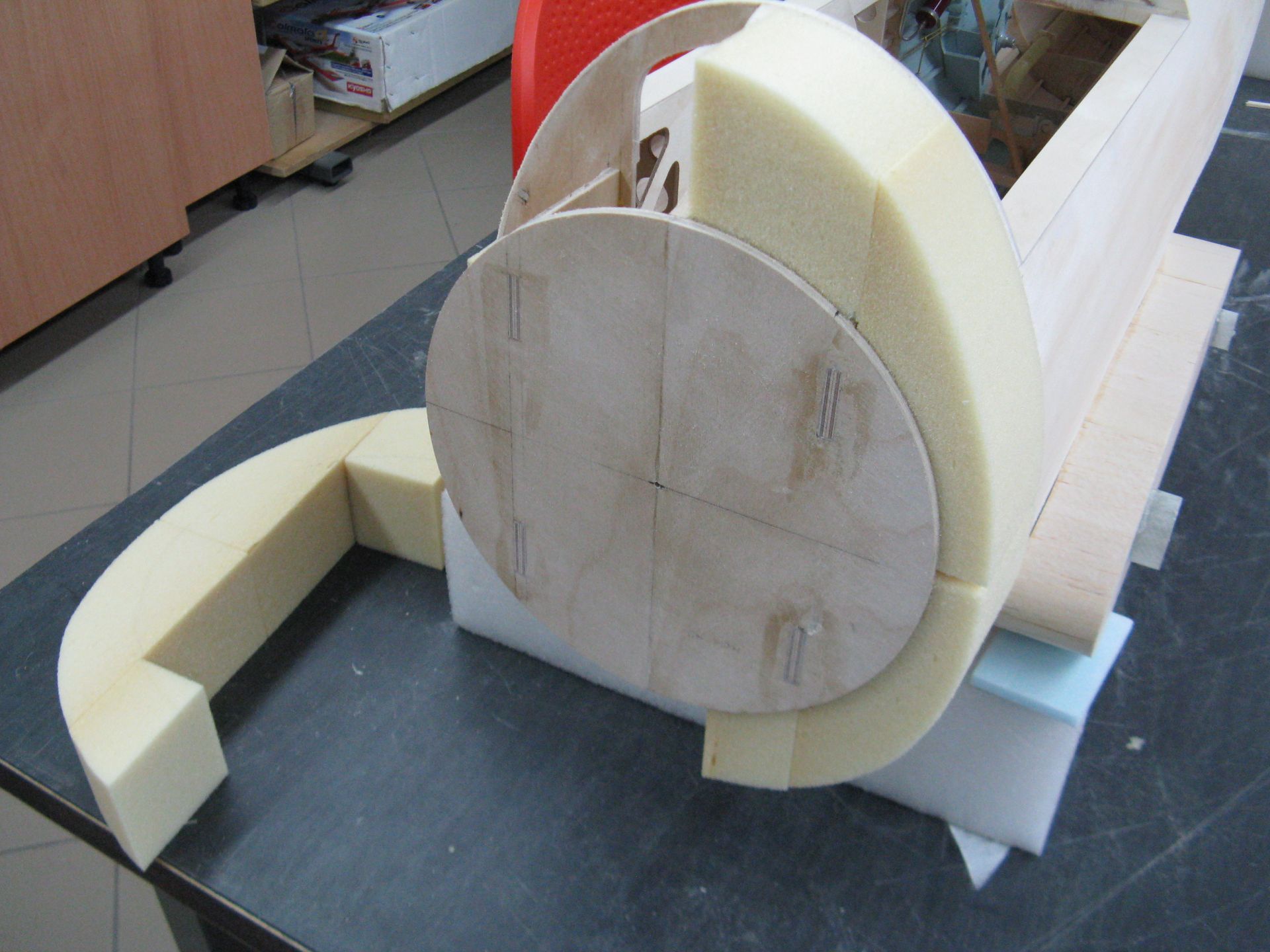

PostNapisane: wtorek, 5 maja 2026, 18:44
Laminowanie kadłuba
i80 368.jpg [ 332.21 KiB | Przeglądane 2629 razy ]
i80 369.jpg [ 328.99 KiB | Przeglądane 2629 razy ]
i80 370.jpg [ 321.79 KiB | Przeglądane 2629 razy ]
i80 371.jpg [ 306.13 KiB | Przeglądane 2629 razy ]
i80 372.jpg [ 321.78 KiB | Przeglądane 2629 razy ]

PostNapisane: piątek, 7 sierpnia 2026, 13:07
Mocowanie dodatkowych akumulatorów aby uzyskać 12S 10 000mAh.
i80 373.jpg [ 304.37 KiB | Przeglądane 1539 razy ]
i80 374.jpg [ 377.73 KiB | Przeglądane 1539 razy ]
i80 375.jpg [ 294.97 KiB | Przeglądane 1539 razy ]
i80 378.jpg [ 355.07 KiB | Przeglądane 1539 razy ]
