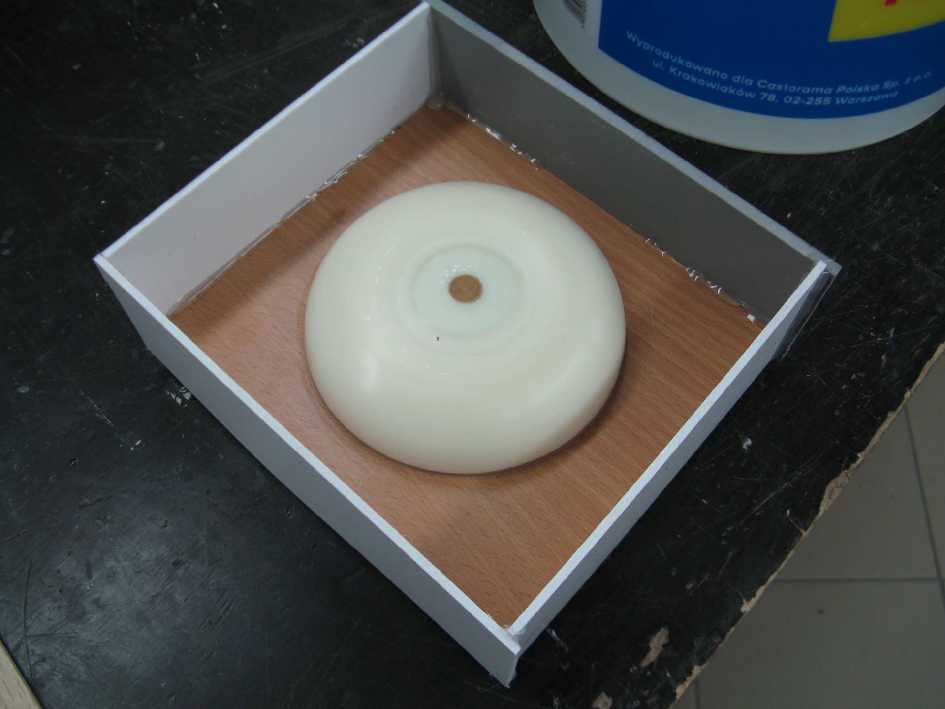

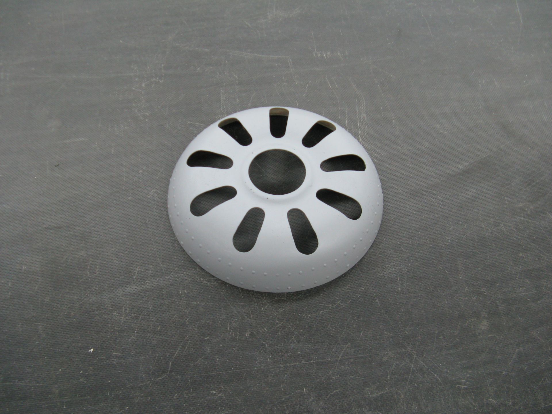

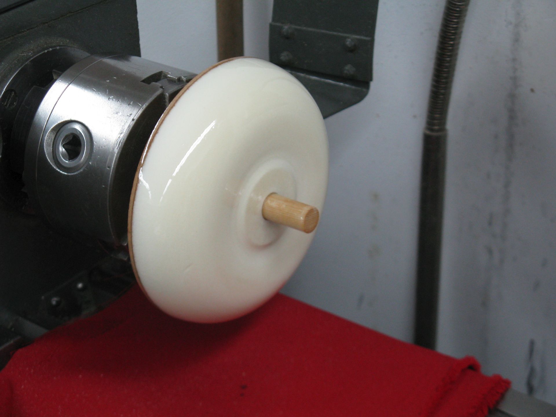

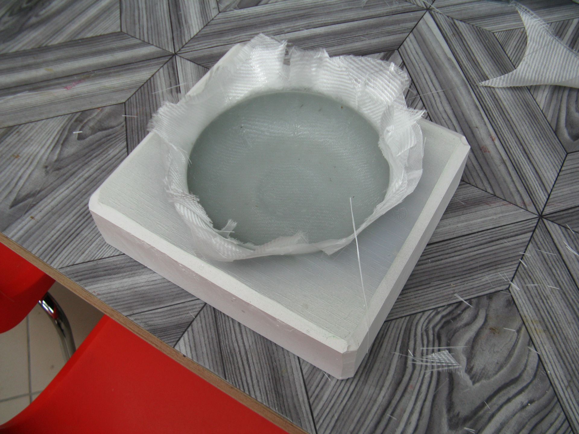

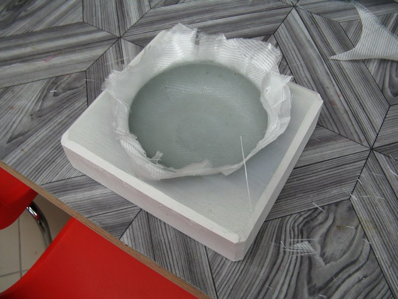

Kopyto i forma gipsowa na przednią osłonę silnika.
r109.jpg [ 187.68 KiB | Przeglądane 16574 razy ]
r114.jpg [ 222.88 KiB | Przeglądane 16574 razy ]
r115.jpg [ 289.71 KiB | Przeglądane 16574 razy ]

Skoro masz tokarkę, nie korciło cię spróbować zrobić tą osłonę metalową metodą wyoblania?
PostNapisane: poniedziałek, 7 stycznia 2019, 16:04
Posty: 1623
ani trochę :)

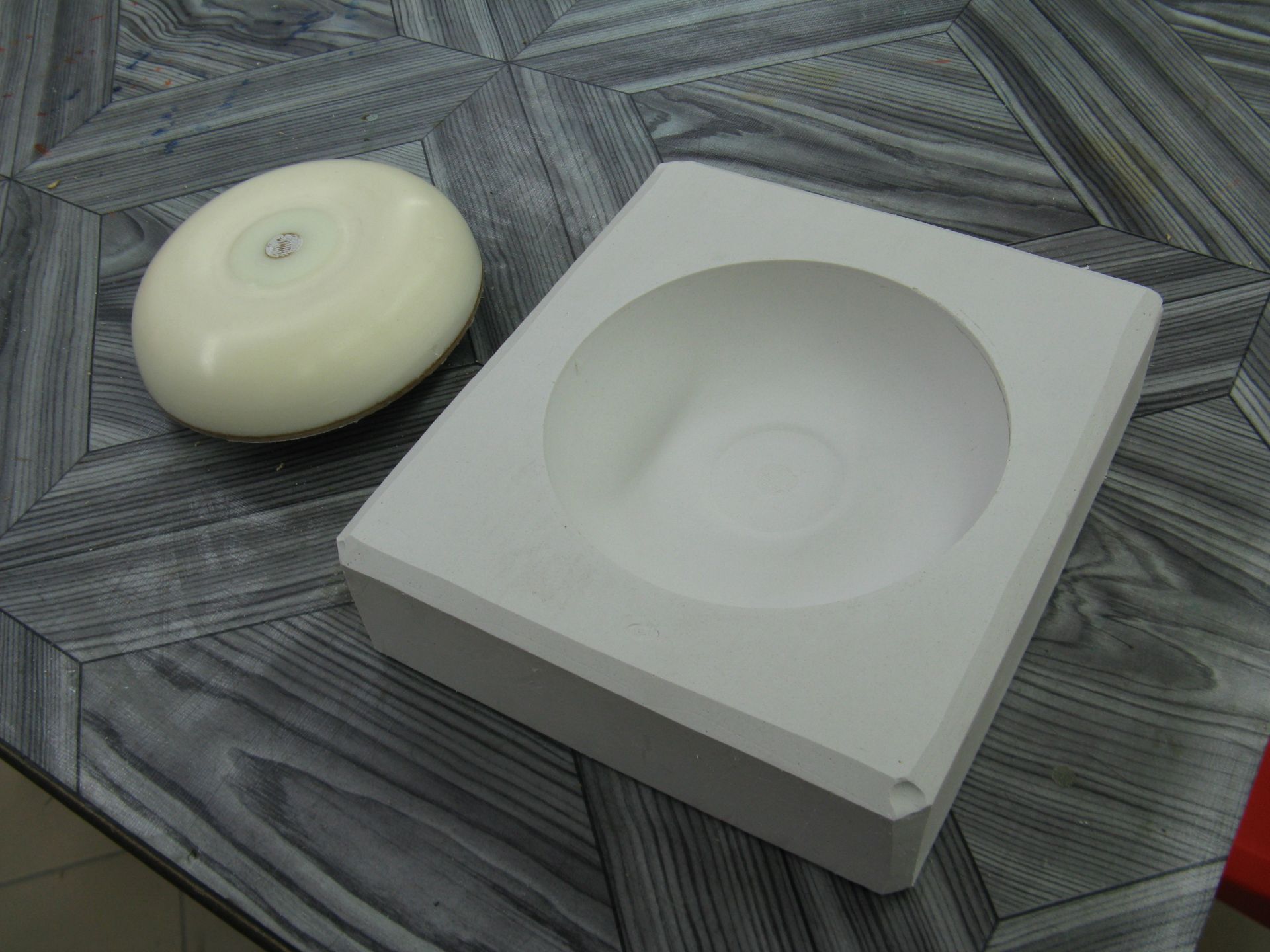

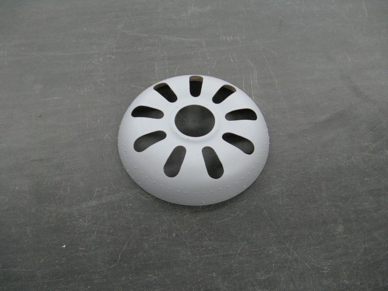

Wstępnie obrobiony element wyjęty z gipsowej formy.
r116.jpg [ 349.87 KiB | Przeglądane 16426 razy ]
r117.jpg [ 316.24 KiB | Przeglądane 16426 razy ]
PostNapisane: poniedziałek, 14 stycznia 2019, 12:10
Posty: 6621
Krzysztof jaka jest średnica tej osłony?
PostNapisane: poniedziałek, 14 stycznia 2019, 12:13
Posty: 1623
130mm

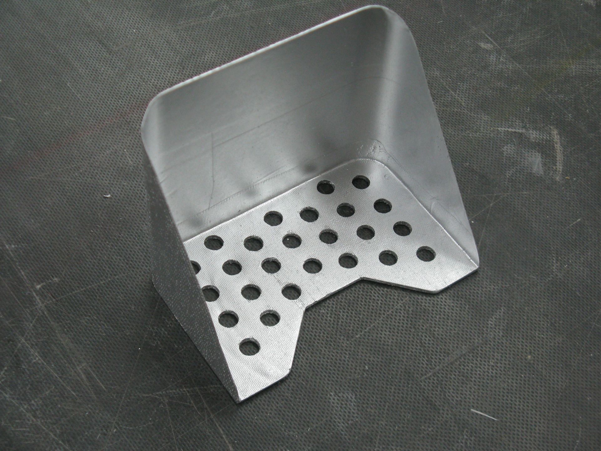

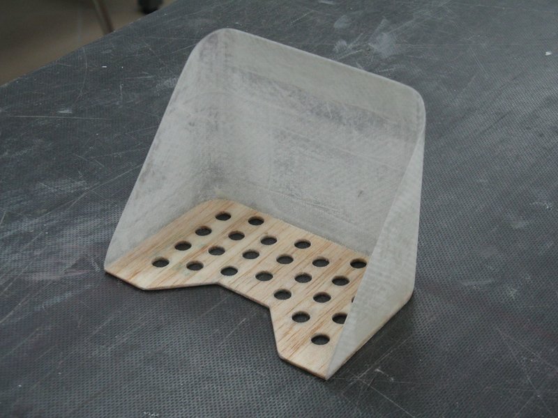

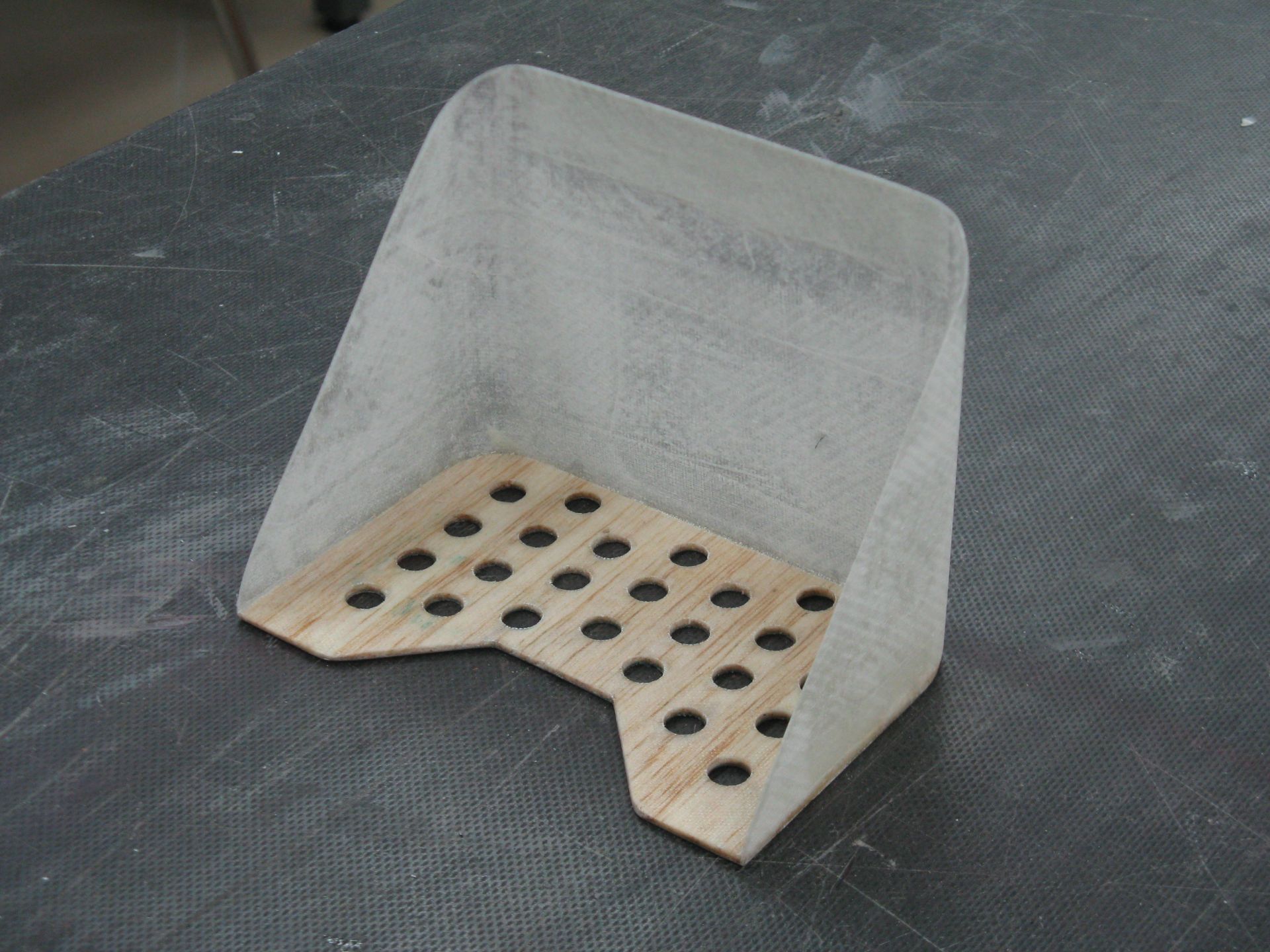

Powrót po przerwie. Fotel pilota.
fotel RXIII.jpg [ 355.46 KiB | Przeglądane 15851 razy ]
fotel2RXIII.jpg [ 418.07 KiB | Przeglądane 15851 razy ]

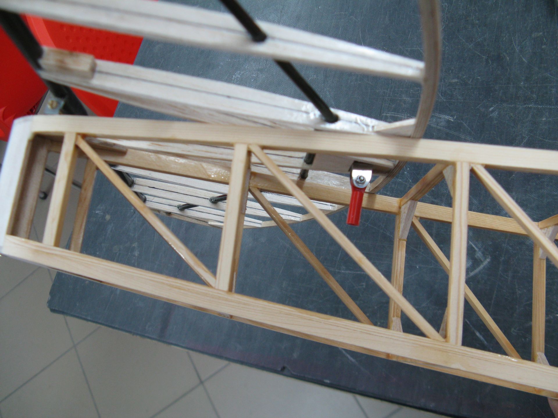

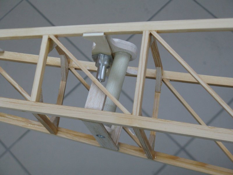

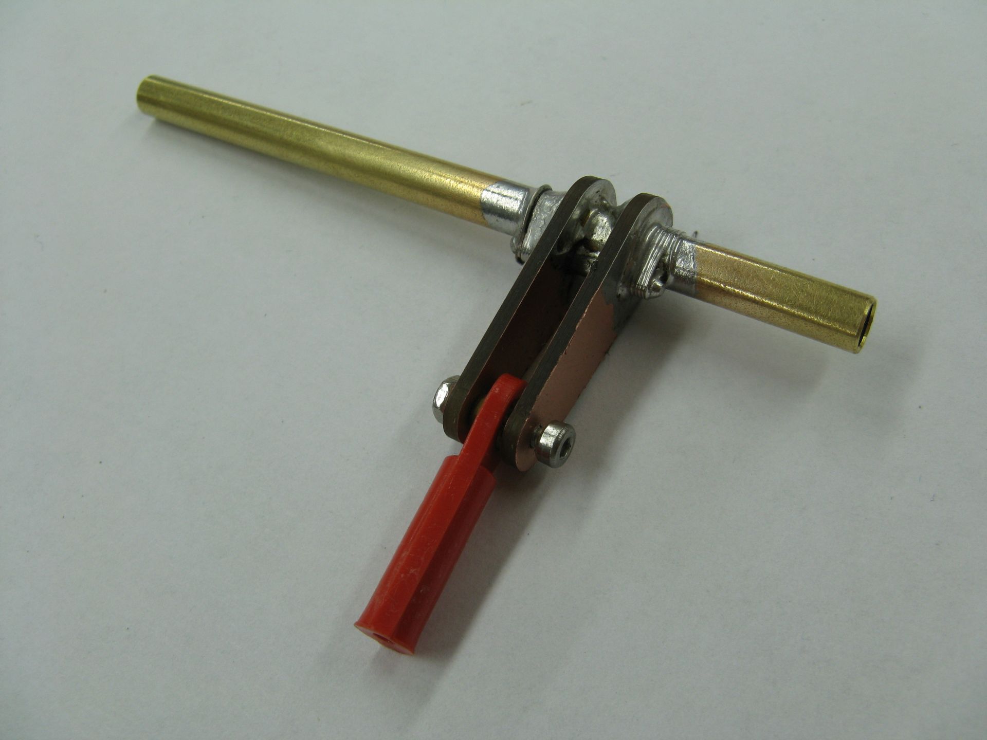

Część mechanizmu zmiany kąta zaklinowania statecznika poziomego.
r118.jpg [ 440.46 KiB | Przeglądane 15815 razy ]
r119.jpg [ 194.67 KiB | Przeglądane 15815 razy ]
r120.jpg [ 299.79 KiB | Przeglądane 15815 razy ]
PostNapisane: poniedziałek, 23 września 2019, 15:59
Czemu ta zdalna zmiana kąta zaklinowania statecznika ma służyć?
PostNapisane: poniedziałek, 23 września 2019, 17:35
Posty: 1623
Ona nie będzie zdalna. To jest mechanizm, który posiadał również oryginał i służył do kompensacji w locie braku obserwatora. W modelu również robię taki mechanizm, bo komputerowa symulacja wykazała, że kąty zaklinowania statecznika wynoszą ok. -3,5stopnia. Chcę mieć możliwość korekty tego kąta.

A ja zapytam się z czego ten fotel pilota . Sklejka czy coś innego na siedzeniu a oparcie
PostNapisane: poniedziałek, 23 września 2019, 20:27
Posty: 6621
Krzysztof uwielbia laminaty więc pewnie oparcie z tego zrobil, a siedzisko pewnie sklejka.
PostNapisane: wtorek, 24 września 2019, 07:12
Posty: 1623
Jak słusznie zauważył Adam, oparcie to laminat natomiast siedzisko zrobiłem z balsy 1,5mm zalaminowanej oczywiście obustronnie.

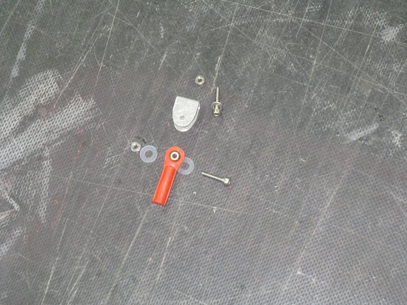

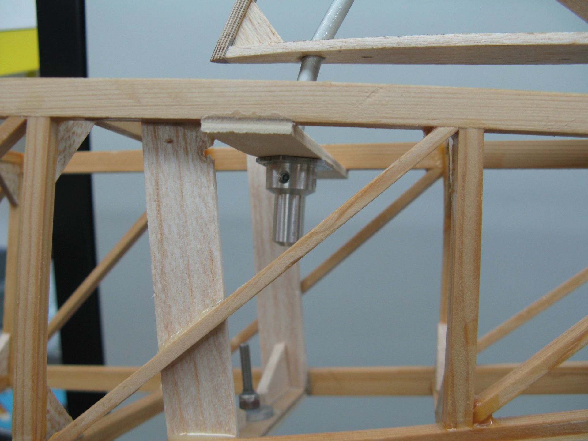

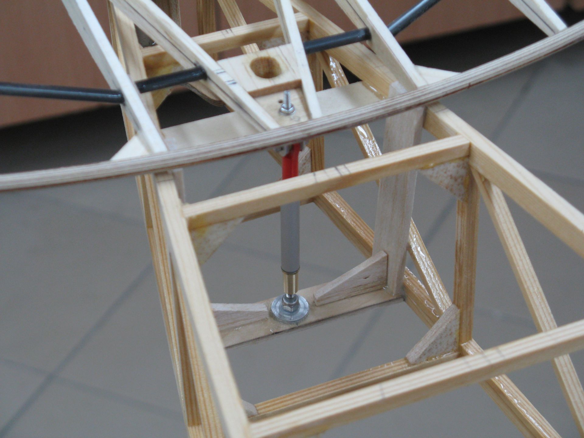

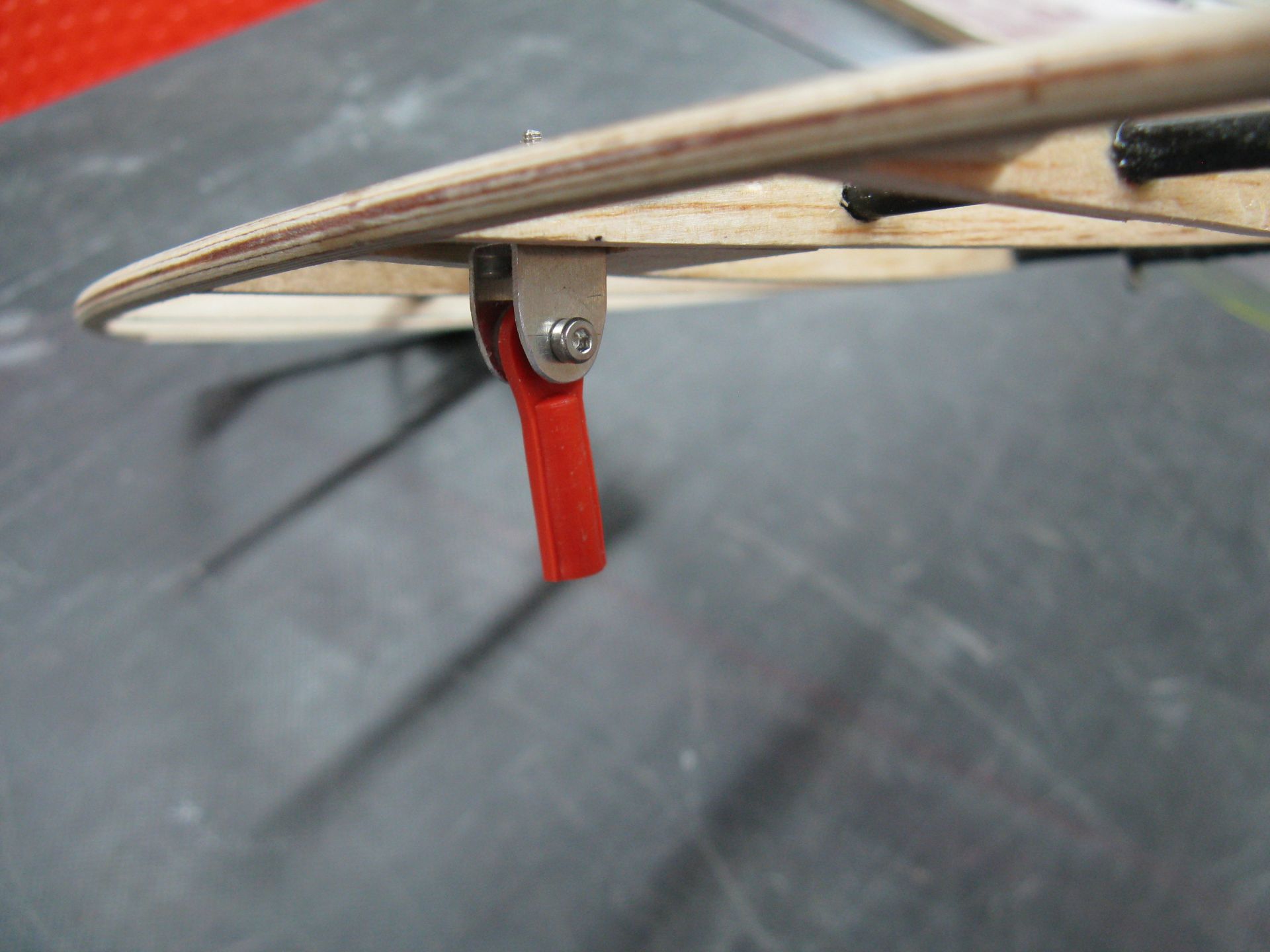

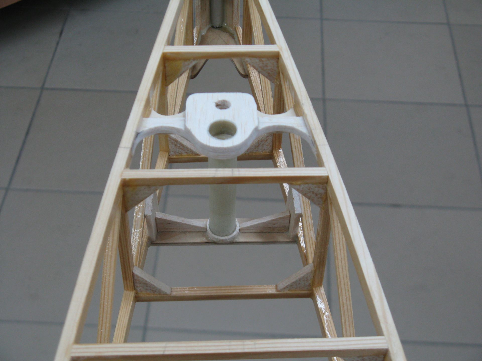

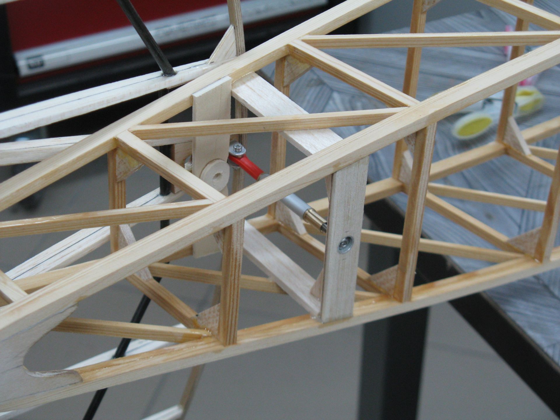

Dalsze prace nad mechanizmem statecznika poziomego. Regulacja kąta jest realizowana przez obrót śruby M3, do której jest dostęp od spodu kadłuba.
r121.jpg [ 420.56 KiB | Przeglądane 15703 razy ]
r122.jpg [ 406.96 KiB | Przeglądane 15703 razy ]
r123.jpg [ 240.06 KiB | Przeglądane 15703 razy ]
r124.jpg [ 282.22 KiB | Przeglądane 15703 razy ]
r125.jpg [ 265.57 KiB | Przeglądane 15703 razy ]

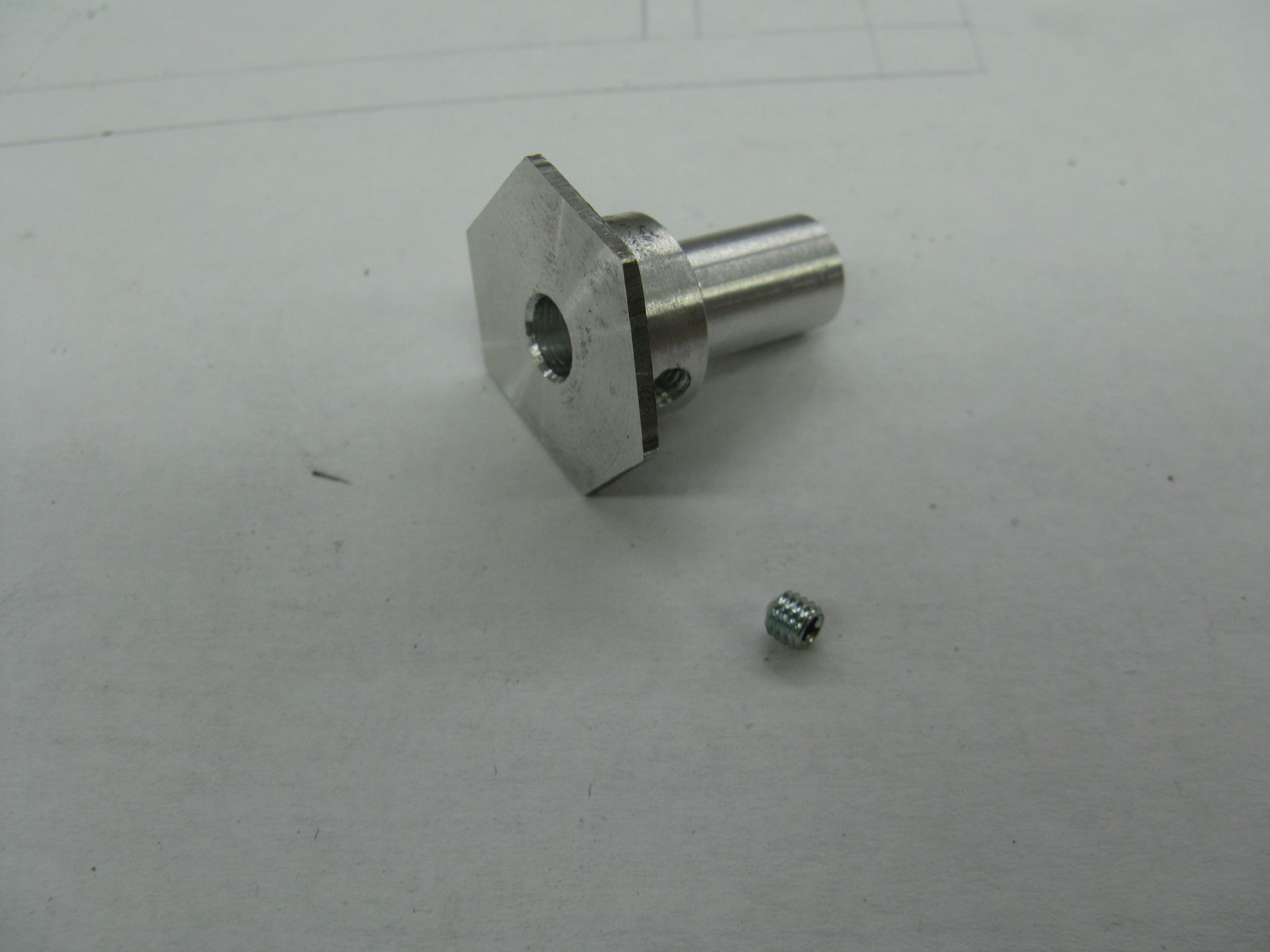

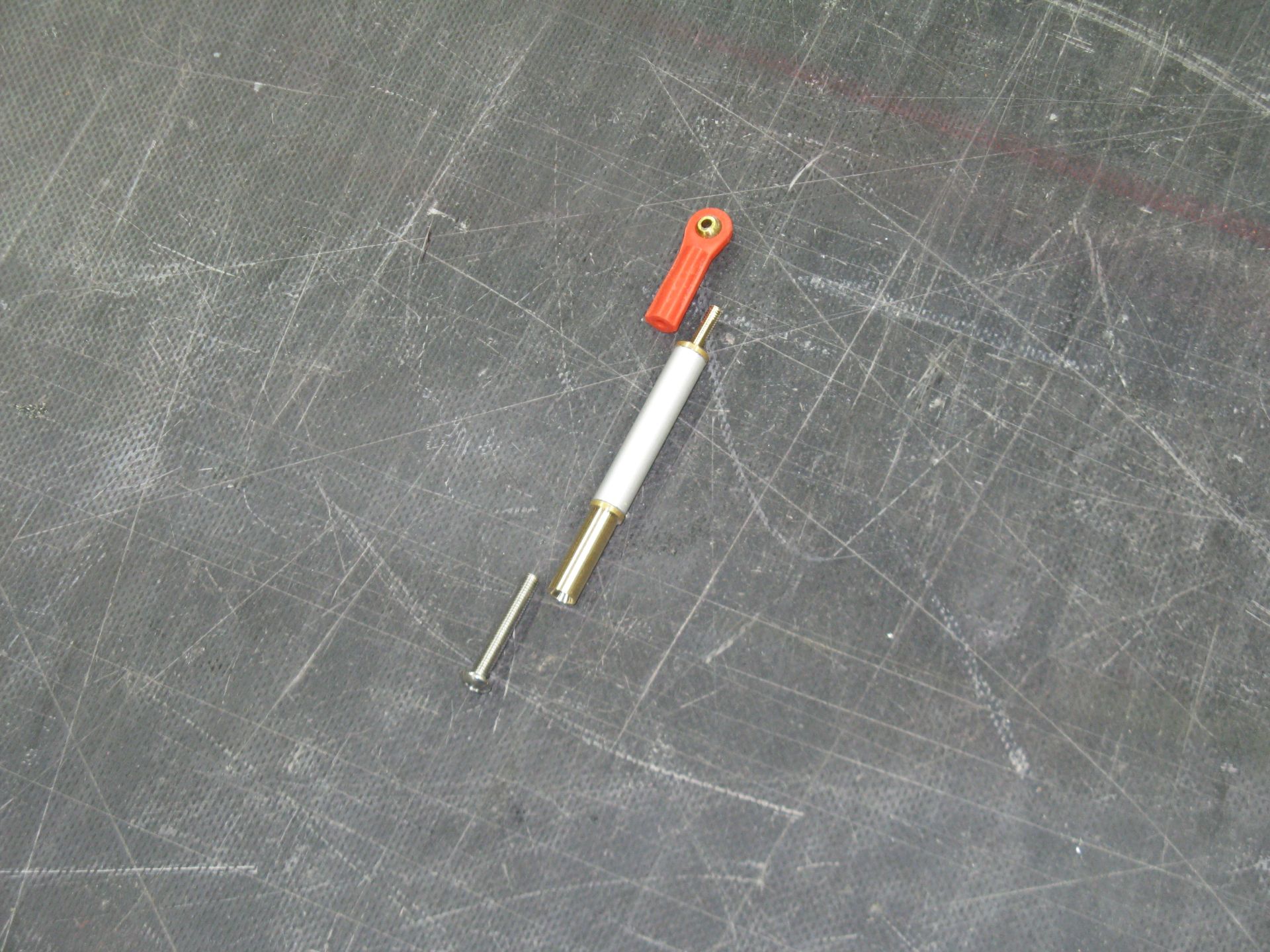

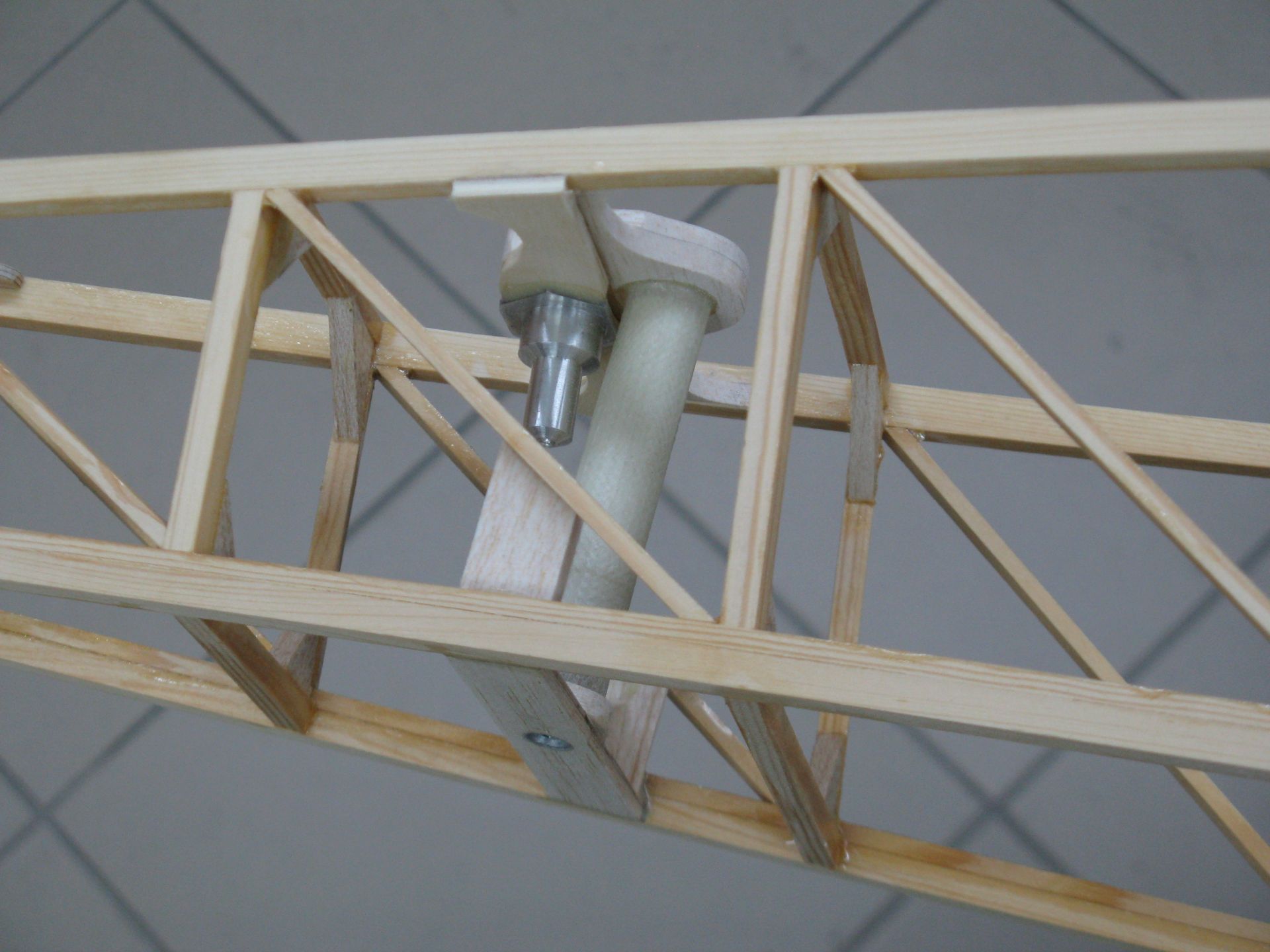

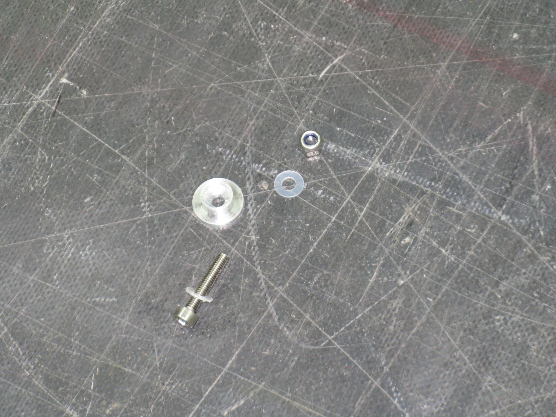

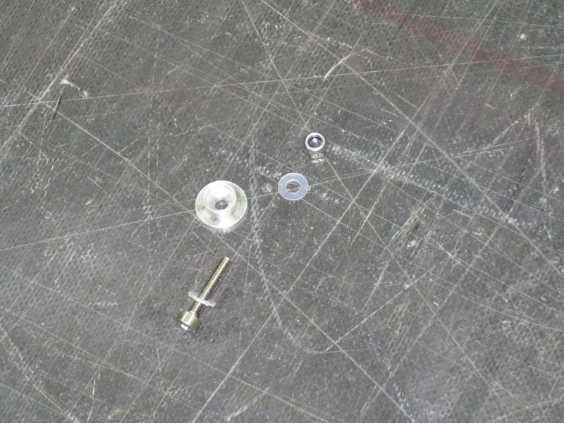

Teraz postanowiłem zrobić element mocowania statecznika pionowego. Początkowo chciałem go po prostu wkleić, ale po namyśle zmieniłem koncepcję. Wytoczyłem z duralu gniazdo ze śrubą kontrującą. Teraz da się go wyjąć.
r126.jpg [ 133.4 KiB | Przeglądane 13311 razy ]
r127.jpg [ 214.13 KiB | Przeglądane 13311 razy ]

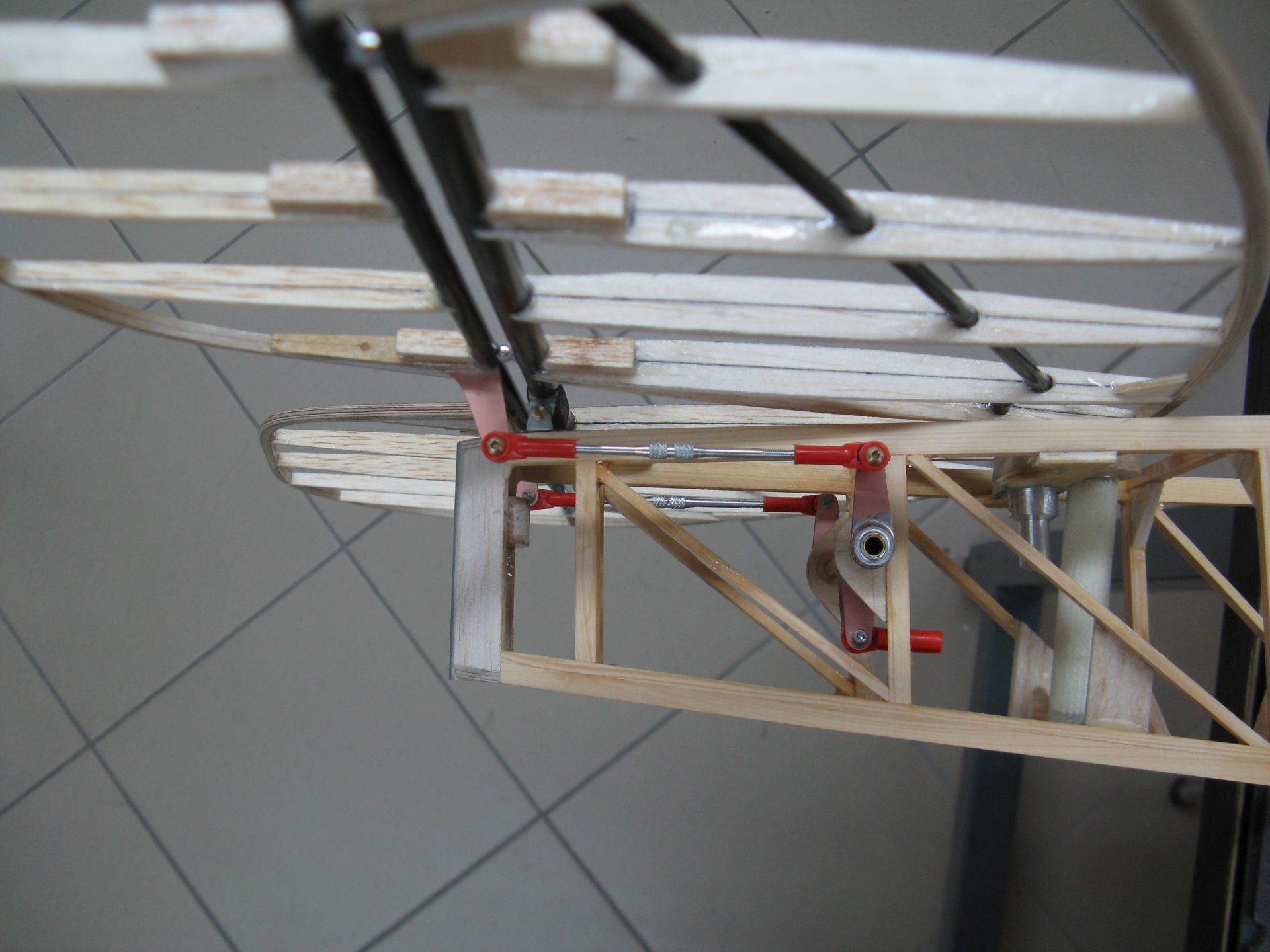

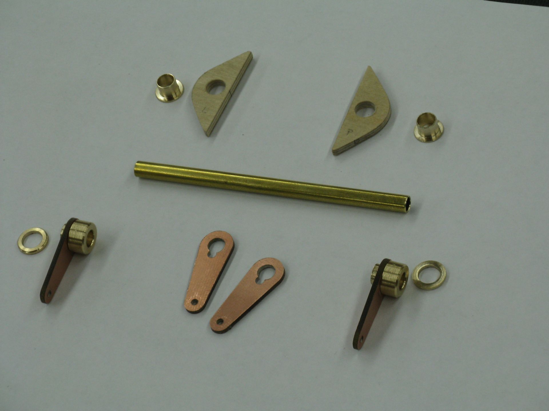

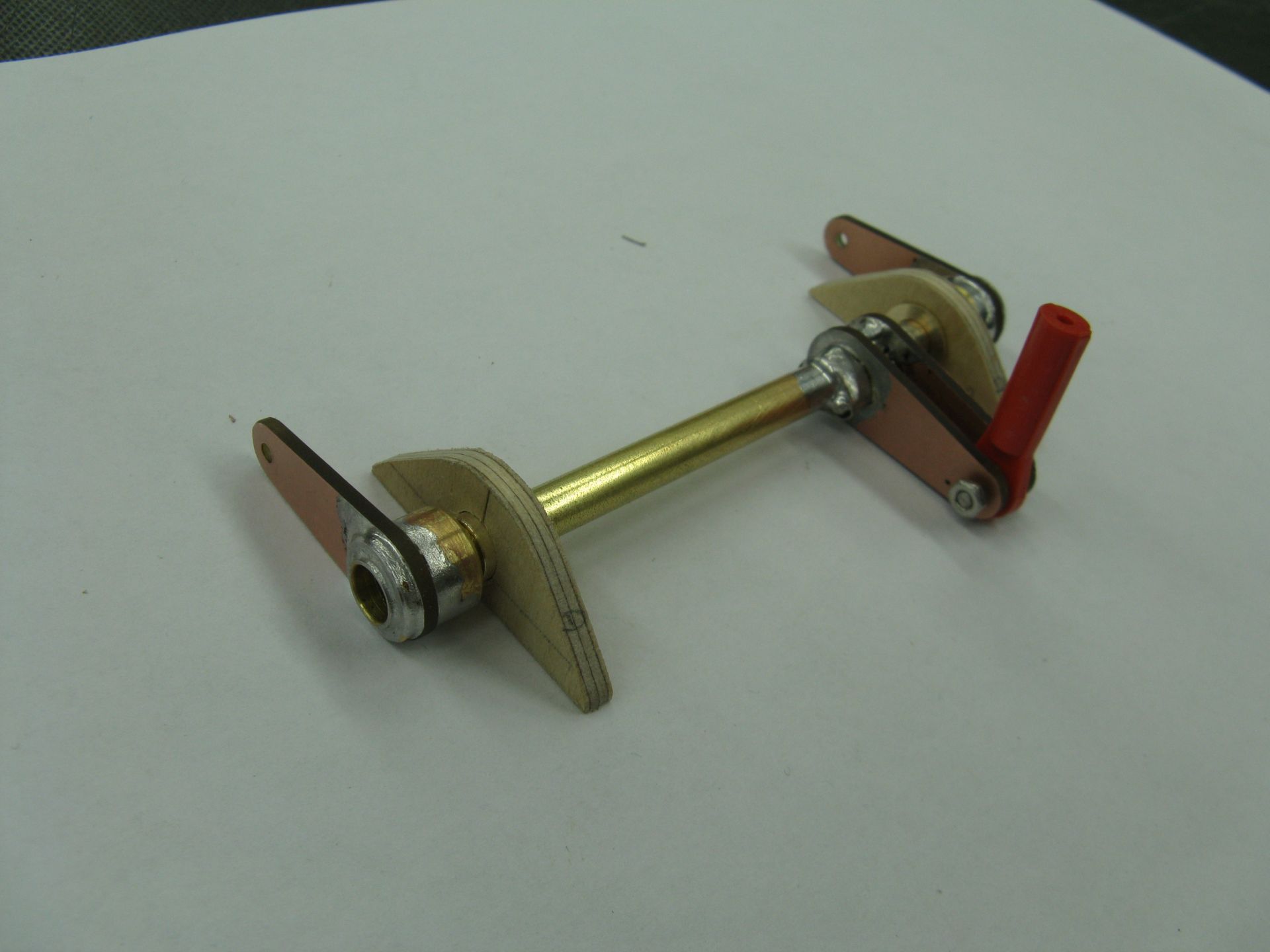

Mechanizm napędu steru wysokości.
r131.jpg [ 154.63 KiB | Przeglądane 13177 razy ]
r132.jpg [ 171.03 KiB | Przeglądane 13177 razy ]
r133.jpg [ 138.59 KiB | Przeglądane 13177 razy ]

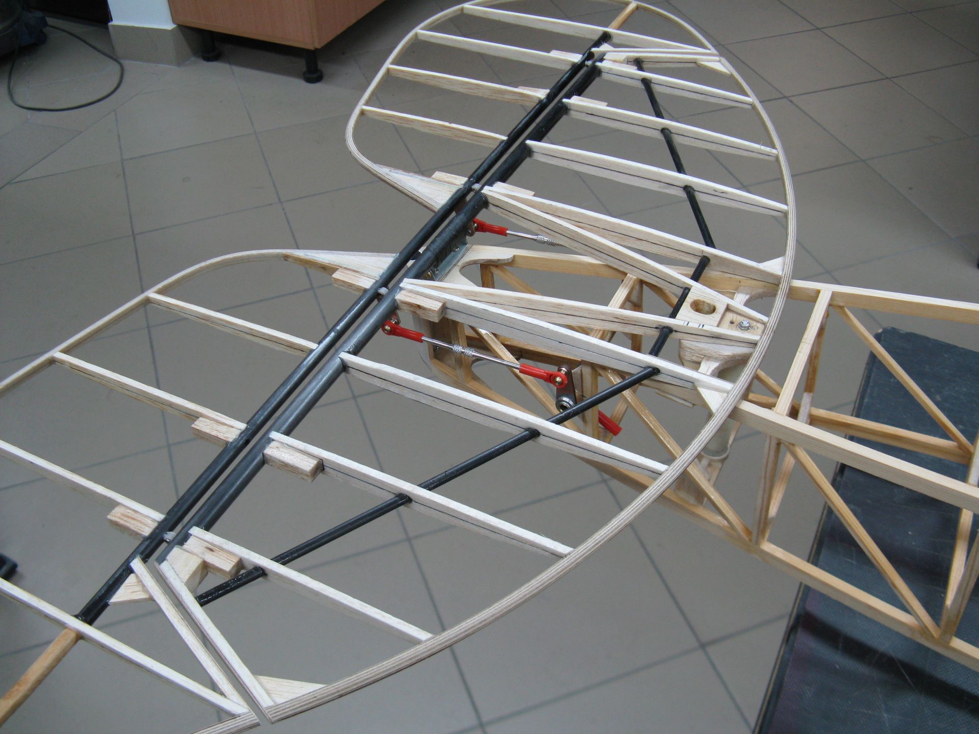

Wstępnie złożony mechanizm napędu steru wysokości.
r134.jpg [ 322.7 KiB | Przeglądane 13132 razy ]
r135.jpg [ 223.91 KiB | Przeglądane 13132 razy ]
PostNapisane: środa, 2 października 2019, 12:32
Jak bilans wagi bo sporo na ogonie?
PostNapisane: środa, 2 października 2019, 13:28
Te tulejki wpasowane w kawałki sklejki to gotowce czy sam toczyłeś? Cacuszka, aż się gęba cieszy z samego oglądania :)
PostNapisane: środa, 2 października 2019, 15:47
Posty: 1623
Nie wiem jak będzie z wagą, ale staram się robić lekko.
Toczyłem, bo nie da się takich kupić :mrgreen:

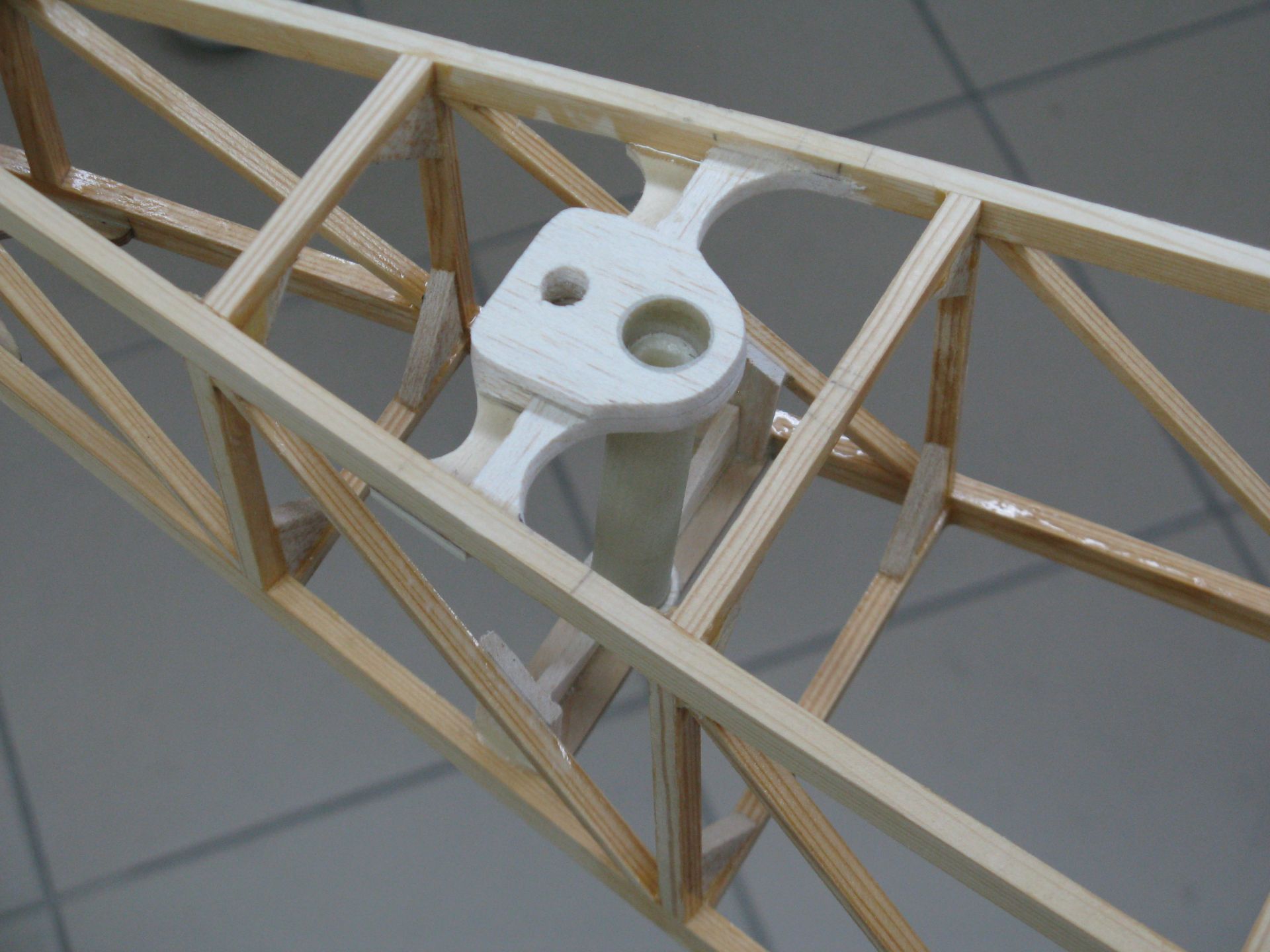

PostNapisane: piątek, 11 października 2019, 17:00
Posty: 1623

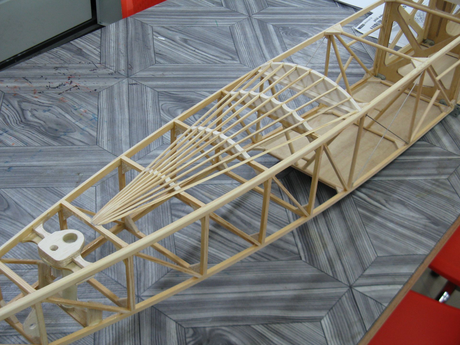

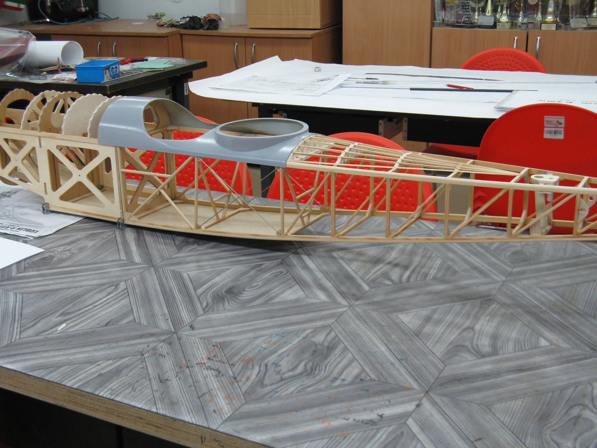

Trochę kadłuba.
r136.jpg [ 399.36 KiB | Przeglądane 13018 razy ]
r137.jpg [ 365.11 KiB | Przeglądane 13018 razy ]
PostNapisane: piątek, 11 października 2019, 20:23
Śliczności - aż szkoda, że będzie ta finezyjna konstrukcja przykryta poszyciem.
PostNapisane: piątek, 11 października 2019, 20:25
On Ten Pan już tak ma.. zrobi zepsuje pokryje laminatem ;)

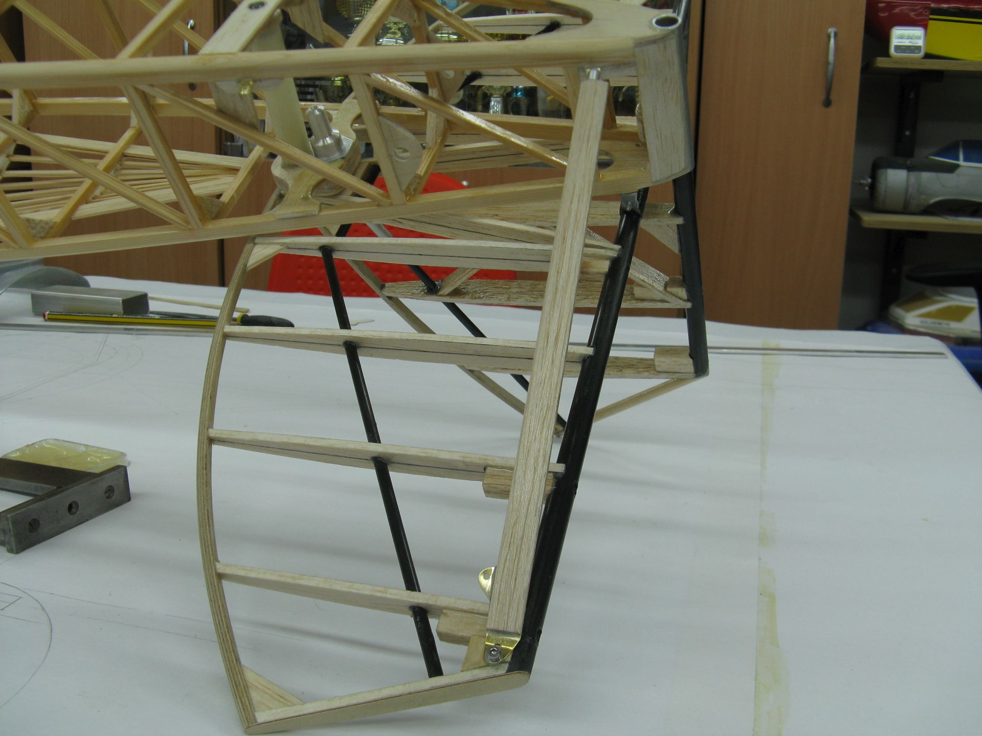

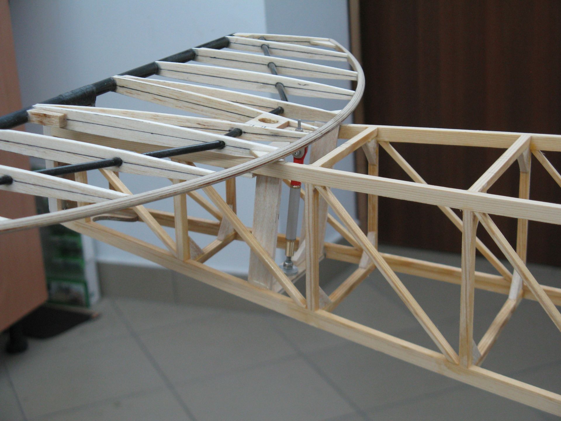

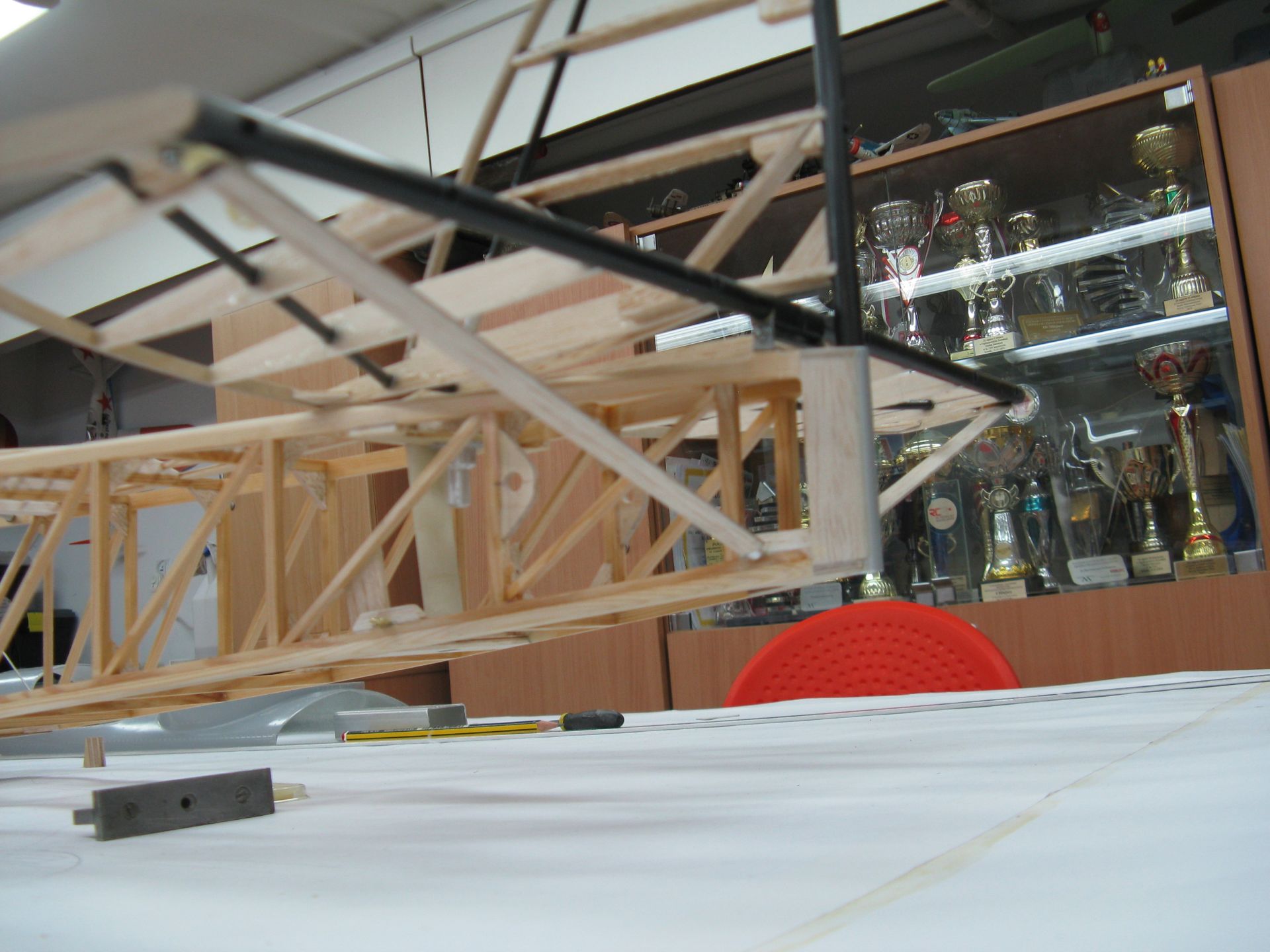

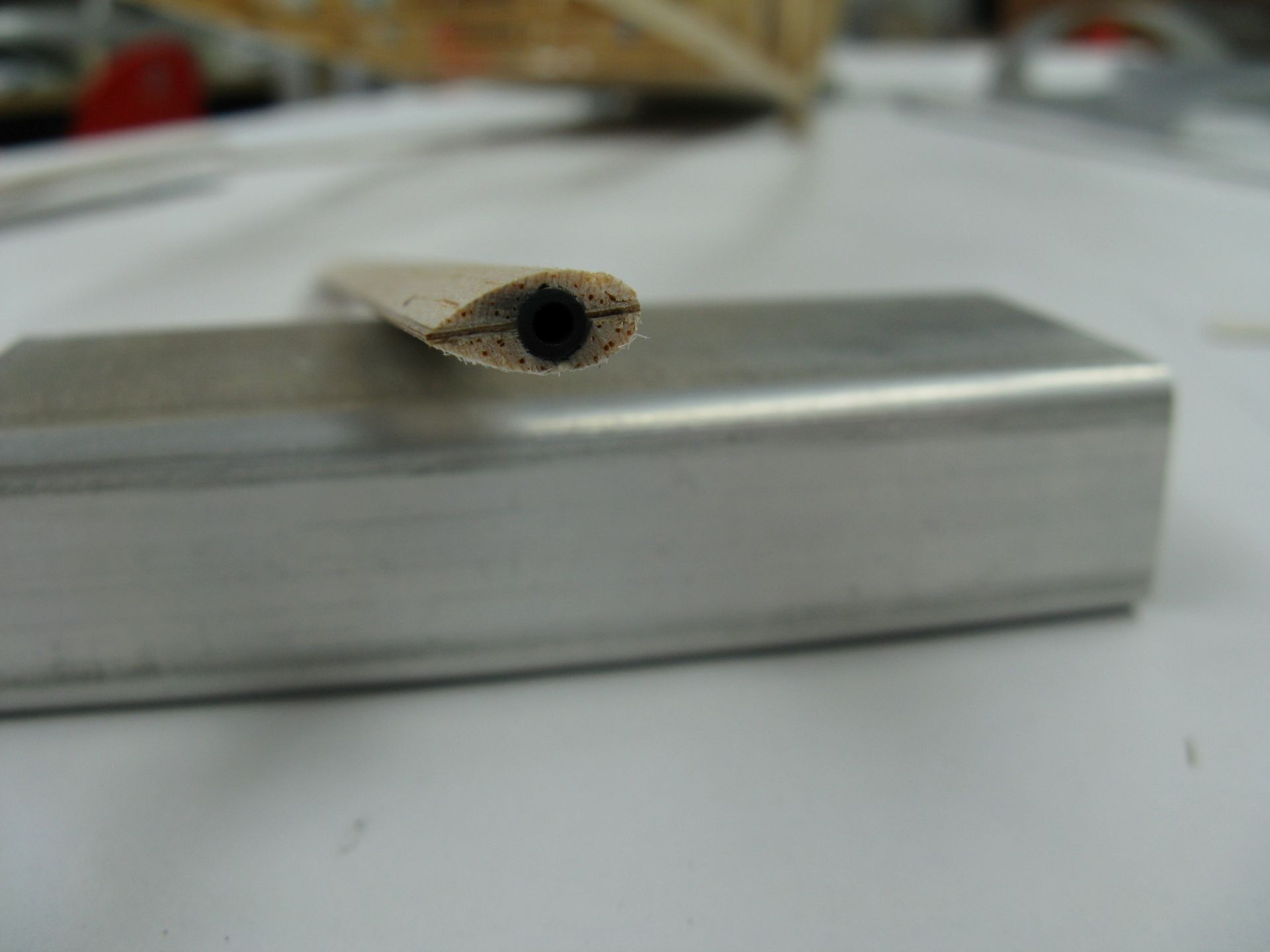

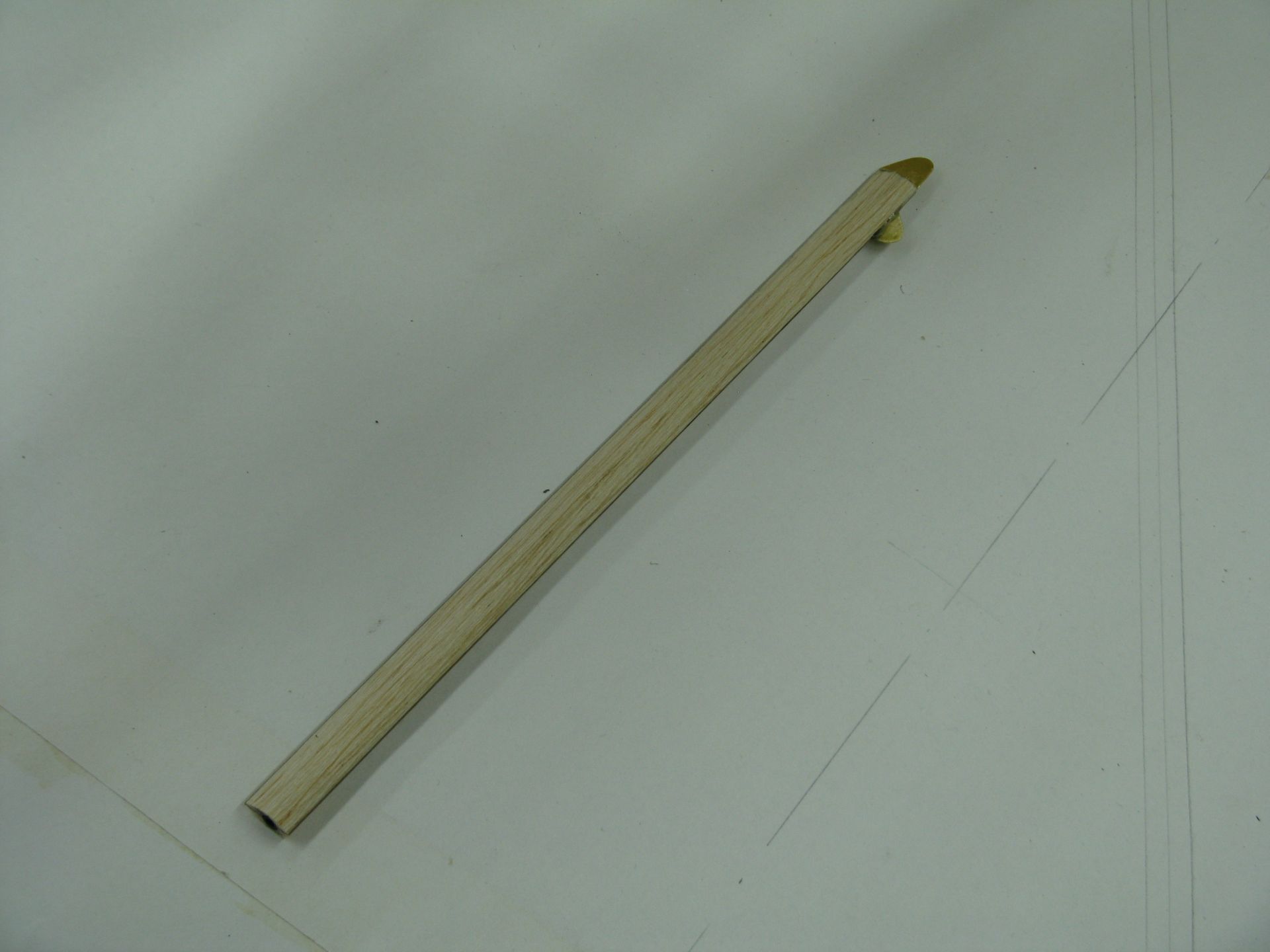

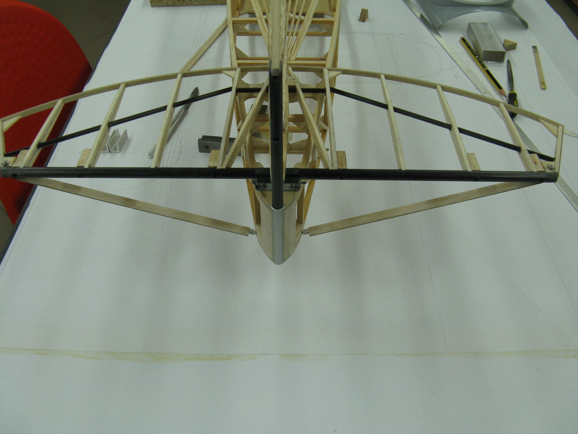

Trochę gimnastyki z zastrzałami statecznika poziomego.
r138.jpg [ 123.36 KiB | Przeglądane 12866 razy ]
r139.jpg [ 127.15 KiB | Przeglądane 12866 razy ]
r140.jpg [ 273.27 KiB | Przeglądane 12866 razy ]
r141.jpg [ 206.87 KiB | Przeglądane 12866 razy ]
r142.jpg [ 247.59 KiB | Przeglądane 12866 razy ]

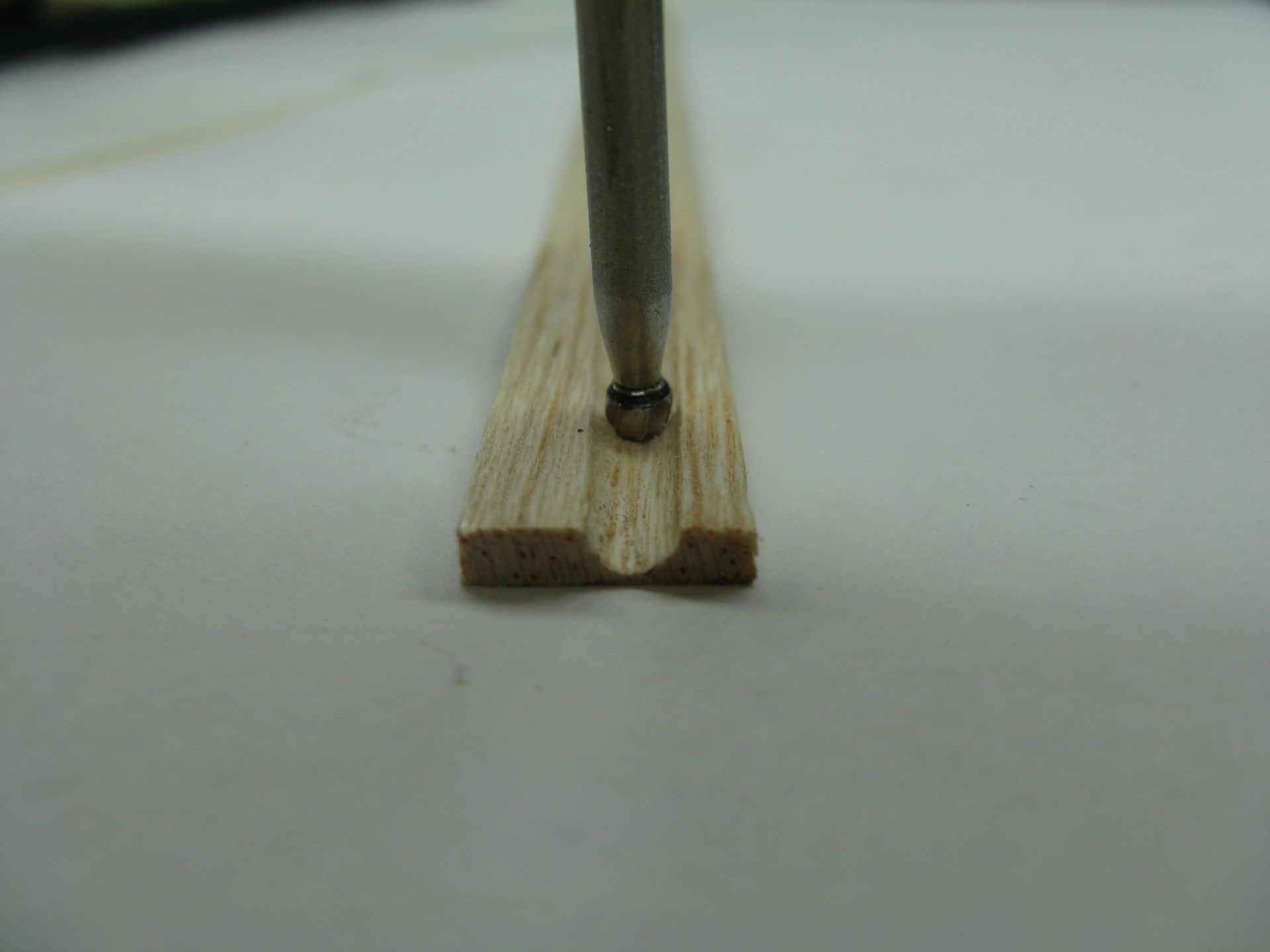

PostNapisane: piątek, 18 października 2019, 10:33
Posty: 195
Krzysiek - zdradź sposób w jaki wykonałeś oprofilowanie zastrzału...
Mam do wykonania takie zastrzały w Komarze i chętnie "podkupię" patent bo wyszło elegancko.
Wicherek 25 RC Elektro - 95%
Ideal V
Fox 2300
Filip 600 Sport
Jak 3 - Aircombat
Pozdrawiam Roman
PostNapisane: piątek, 18 października 2019, 11:04
Posty: 1623

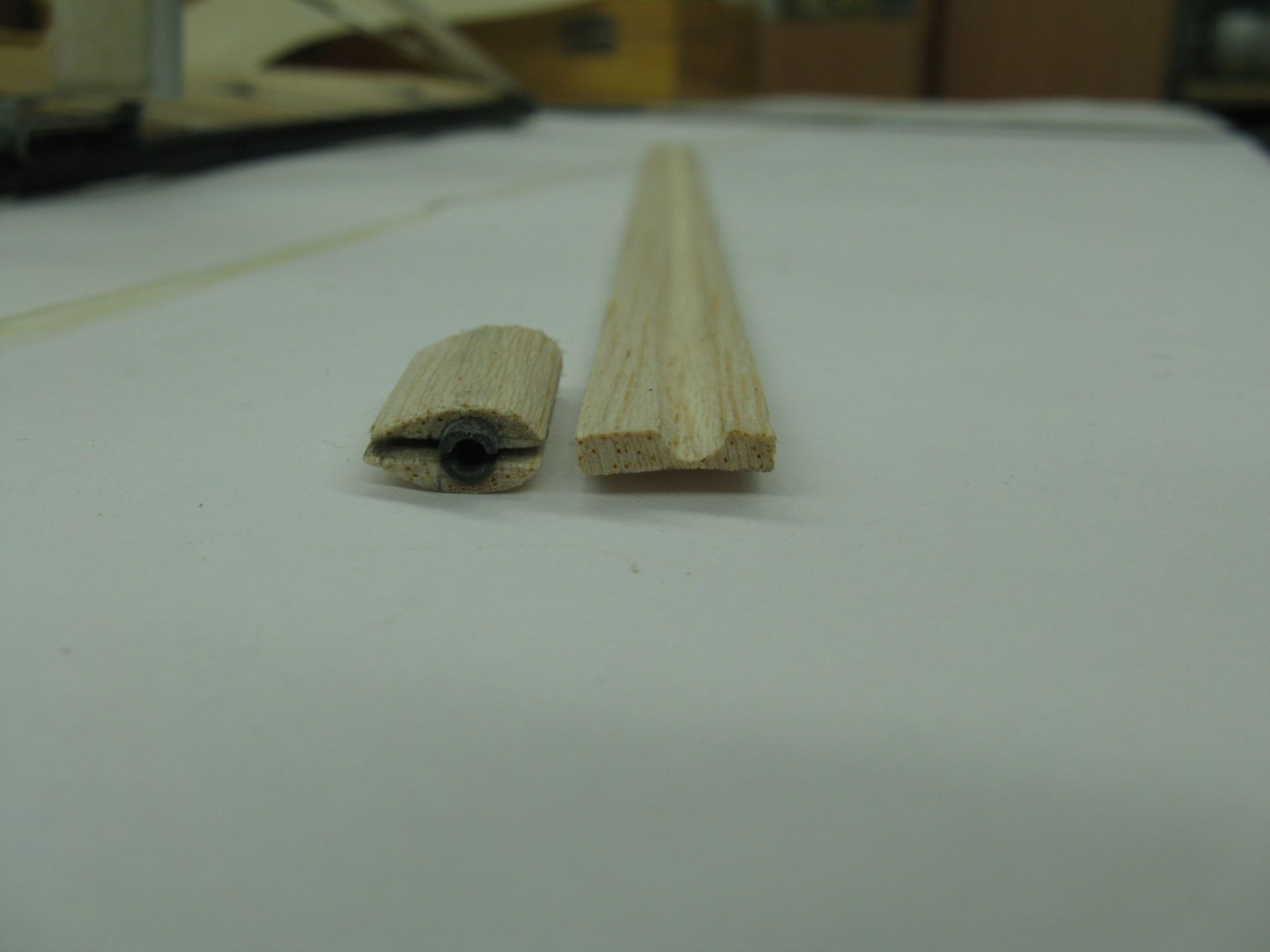

Mój zastrzał jest mały, w środku rurka węglowa fi 3 oklejona balsą 2mm obustronnie z przefrezowanym rowkiem na rurkę. Między balsę wkleiłem paski sklejki 0,4mm. Potem to już ręczne nadanie kształtu.
r143.jpg [ 110.44 KiB | Przeglądane 12809 razy ]
r144.jpg [ 114.54 KiB | Przeglądane 12809 razy ]
