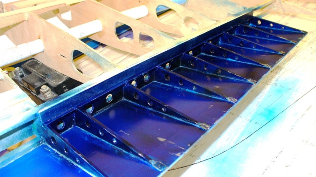

Wnęka klapy zrobiona i pomalowana.
P1030757.JPG [ 226.96 KiB | Przeglądane 20440 razy ]
Komentarz: Kolor perłowy metalik granat.
P1030756.JPG [ 214.85 KiB | Przeglądane 20440 razy ]

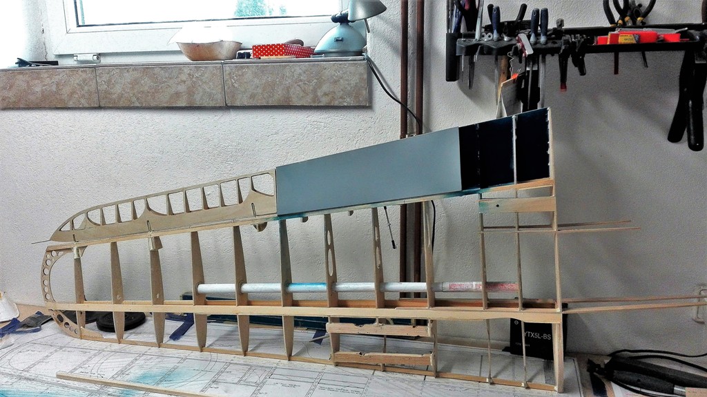

 Tytuł: Re: Makieta samolotu A6M5 Zero
PostNapisane: sobota, 28 listopada 2015, 09:23
Dołączył(a): niedziela, 2 sierpnia 2015, 08:56
Posty: 40
Lokalizacja: RYBNIK

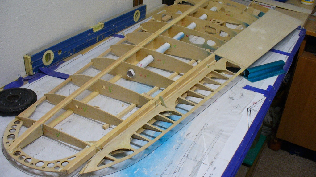

Przyszła kolej na budowę samej klapy - wykonana z sklejki 0,8mm zalaminowana tkaniną 48gr. obustronnie.Niestety chociaż była mocno przyciśnięta trochę ją zwichrowało i musiałem usztywnić spływ rowingiem węglowym-na CA pomogło.Strasznie mnie korciło aby przypasować kadłub z połówką skrzydła -jakoś to już zaczyna wyglądać .
P1030758.JPG [ 332.26 KiB | Przeglądane 20419 razy ]
P1030767.JPG [ 293.35 KiB | Przeglądane 20419 razy ]
Pozdrawiam Adam.

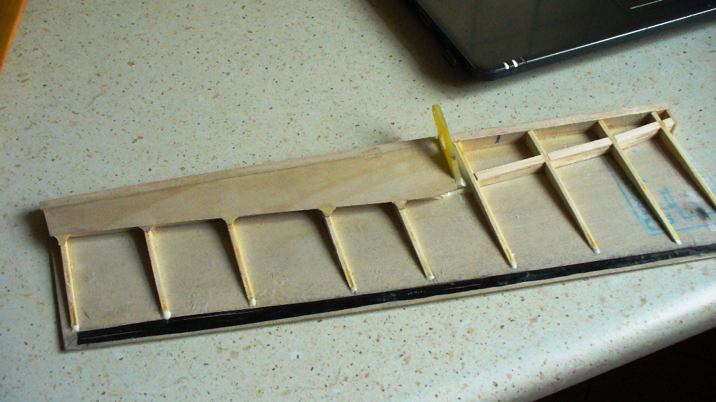

PostNapisane: środa, 23 grudnia 2015, 16:56
Posty: 40
Lokalizacja: RYBNIK

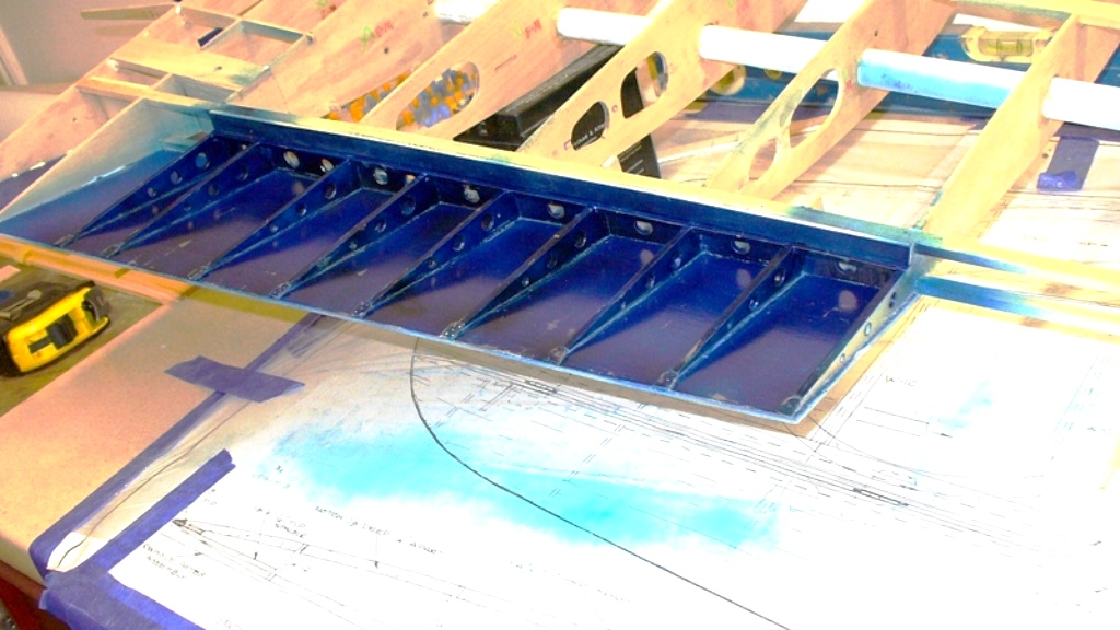

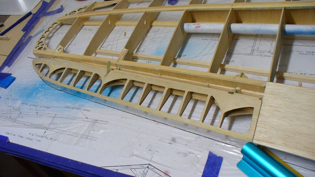

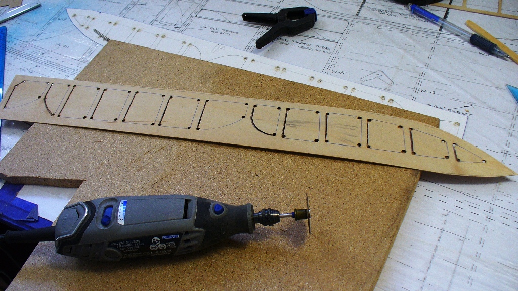

Witam.Ostatnio długo nie pisałem bo bawiłem się z lotką ,która powstała całkiem na nowo. Na planach Zirolliego lotka była bardzo uproszczona ( odcięty kawałek spływu oklejony balsą) dlatego postanowiłem rozrysować i wykonać ją od podstaw oraz zawiesić ją tak jak to było w oryginale.Trwało to dosyć długo ale w końcu uporałem się i jestem zadowolony.Lotka będzie pokryta Koveralem. Życzę wszystkim pogodnych świąt Bożego Narodzenia i Szczęśliwego Nowego Roku.
P1030790.jpg [ 193.17 KiB | Przeglądane 20318 razy ]
P1030789 4.JPG [ 295.41 KiB | Przeglądane 20318 razy ]
P1030786.JPG [ 348.74 KiB | Przeglądane 20318 razy ]
P1030788 3.JPG [ 314.5 KiB | Przeglądane 20318 razy ]
Pozdrawiam Adam.

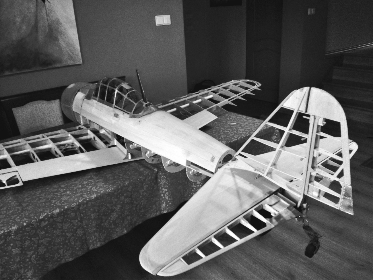

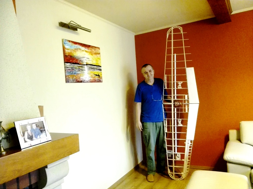

PostNapisane: środa, 3 lutego 2016, 08:56
Posty: 40
Lokalizacja: RYBNIK

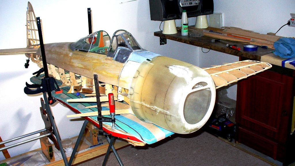

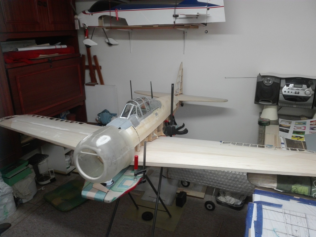

Druga połówka skrzydła prawie gotowa - została jeszcze lotka do roboty.Pierwsza przymiarka złożenia wszystkiego do kupy.
CAM00317.jpg [ 272.28 KiB | Przeglądane 20045 razy ]
CAM00316 (3).jpg [ 215.86 KiB | Przeglądane 20045 razy ]
IMG_20160201_145450.jpg [ 143.73 KiB | Przeglądane 20045 razy ]
Pozdrawiam Adam.

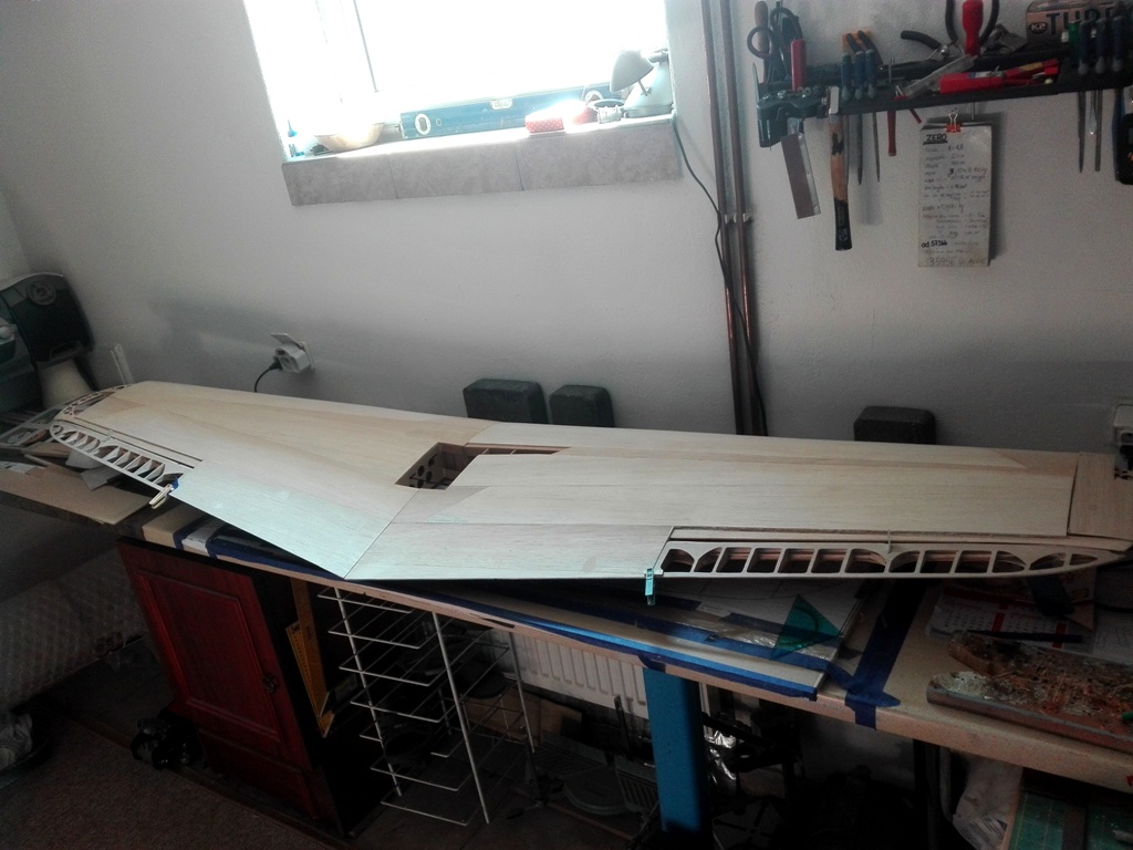

PostNapisane: poniedziałek, 4 kwietnia 2016, 08:55
Posty: 40
Lokalizacja: RYBNIK

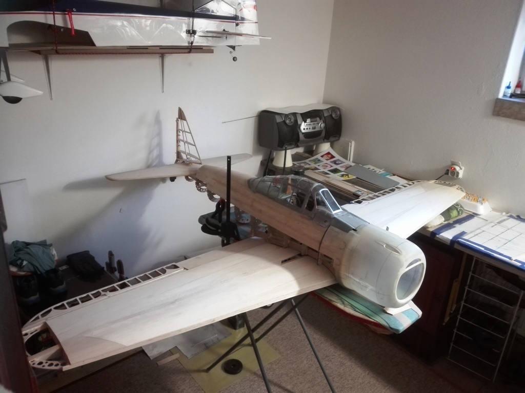

Dwa miesiące nic nie pisałem - dłubałem cały czas przy skrzydle ,górna powłoka pokryta,lotka i druga klapa dorobiona .W takim stanie pozostanie na jakiś czas -muszę kupić serwo do napędu klap i to bardzo mocne a to oznacza dosyć duży wydatek .Teraz nastąpiła pora na latanie .
IMG_20160331_184335.jpg [ 188.82 KiB | Przeglądane 19505 razy ]
IMG_20160331_184221_BURST002.jpg [ 200.76 KiB | Przeglądane 19505 razy ]
IMG_20160327_095344.jpg [ 209.39 KiB | Przeglądane 19505 razy ]
Pozdrawiam Adam.

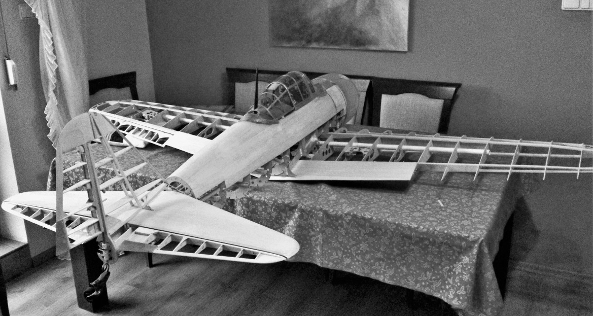

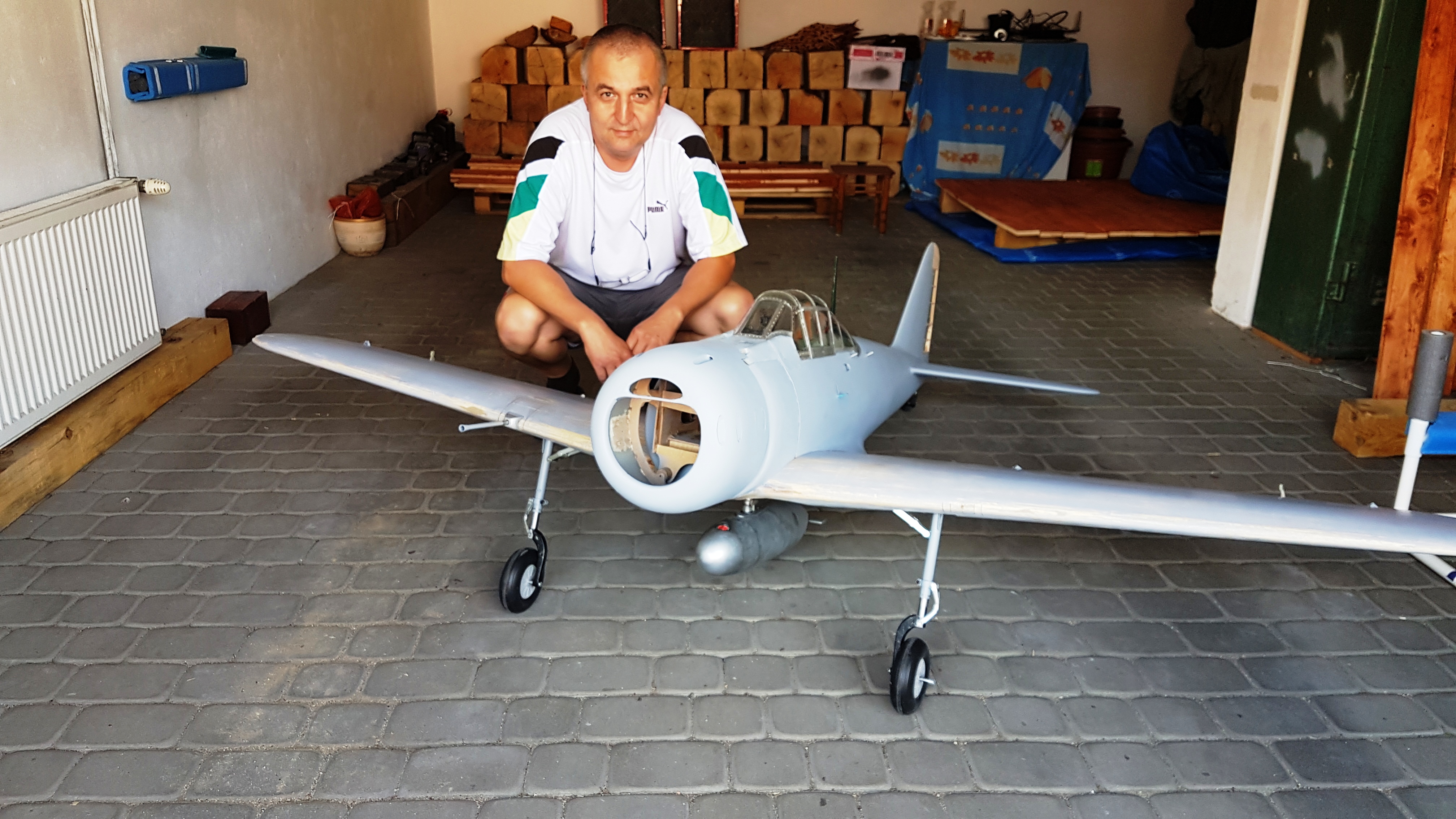

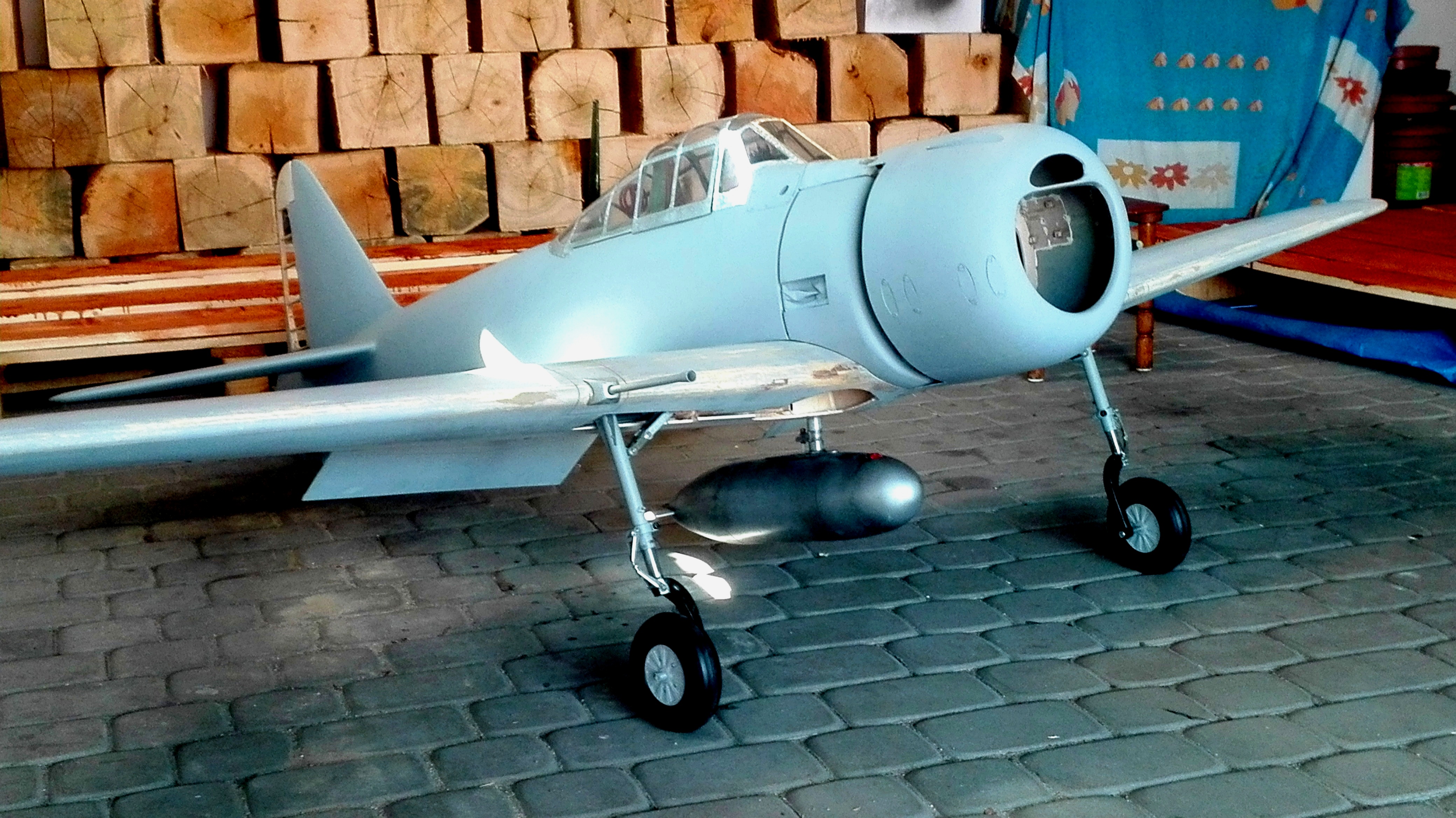

PostNapisane: sobota, 8 lipca 2017, 07:45
Posty: 40
Lokalizacja: RYBNIK
Witam.

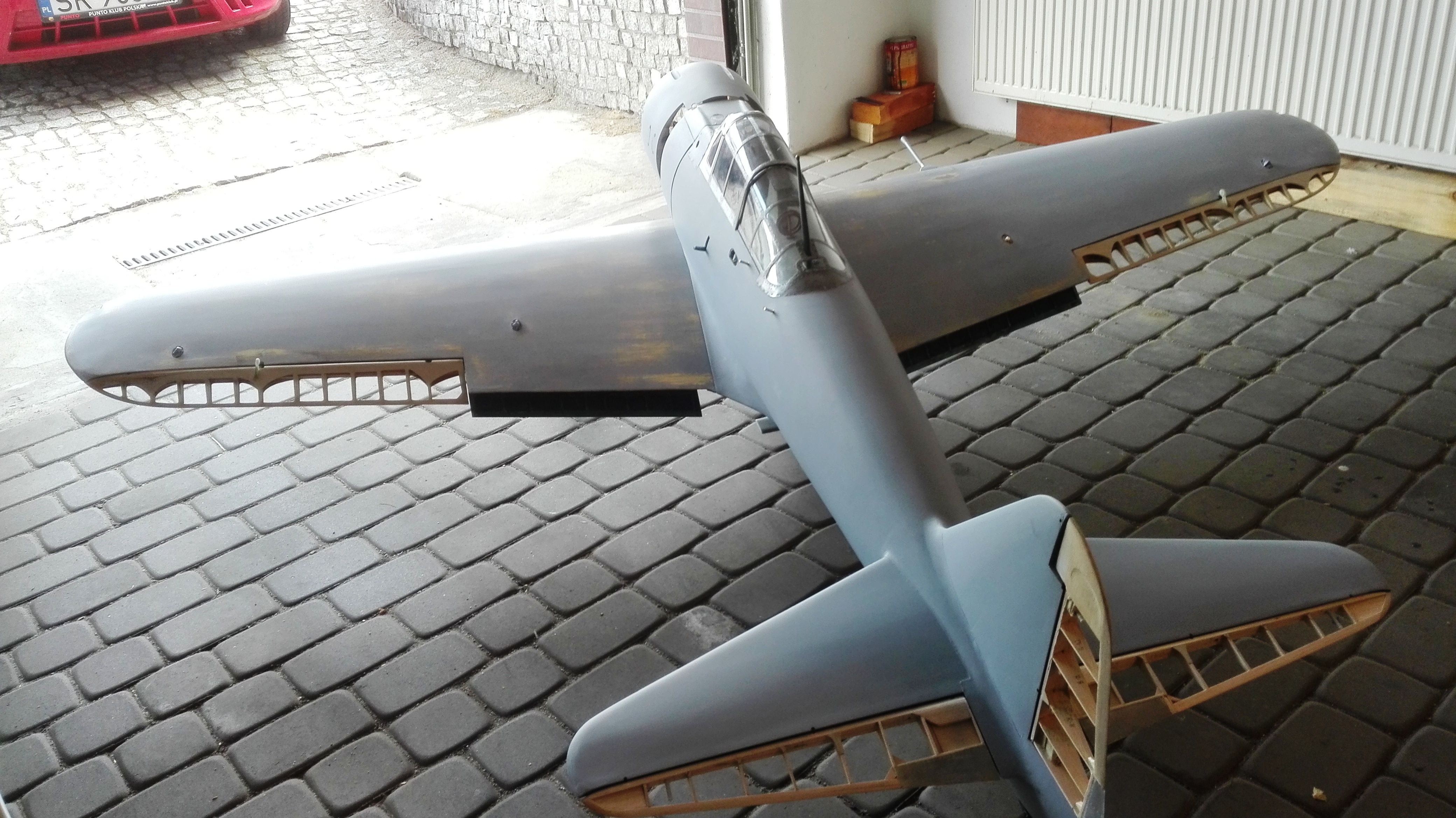

Model na dzień dzisiejszy tak się prezentuje.Pokryty został włóknem 48gr na żywicy ZAP Z-Poxy Finishing i pryśnięty podkładem Motip.To co widać na zdjęciu waży 8,5 kg -więc myślę ,że w zakładanych 12-13kg powinienem się wyrobić.
IMG_20170706_162821.jpg [ 2.74 MiB | Przeglądane 11586 razy ]
20170706_165244.jpg [ 2.82 MiB | Przeglądane 11586 razy ]
IMG_20170706_162433.jpg [ 2.71 MiB | Przeglądane 11586 razy ]
