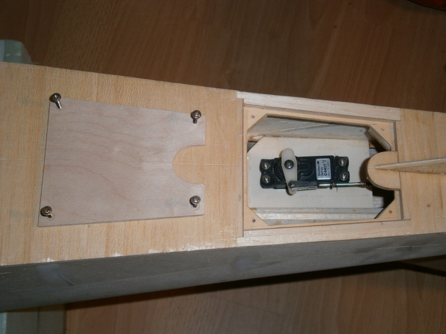

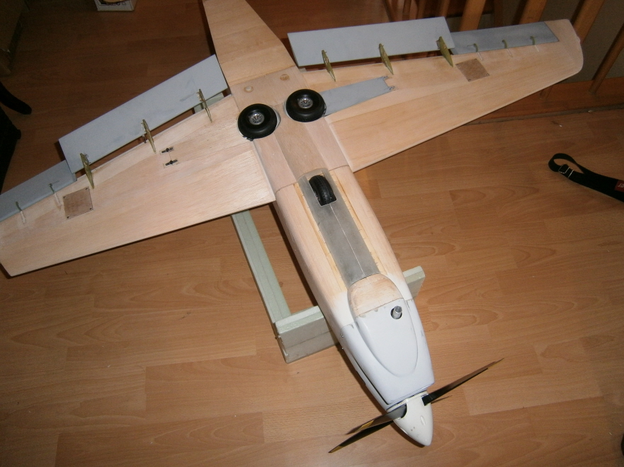

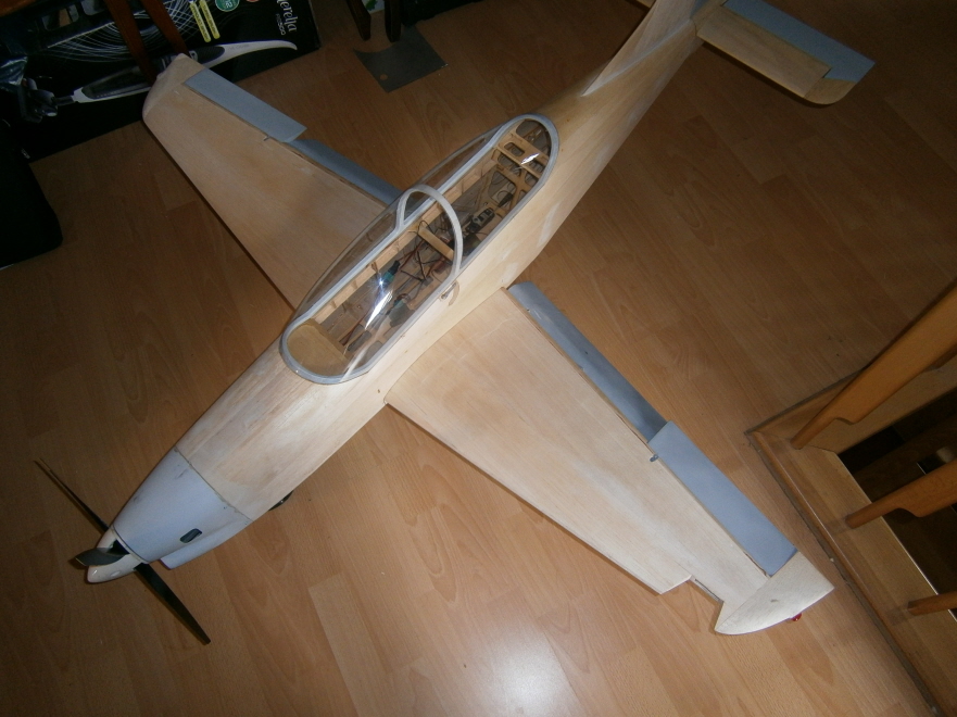

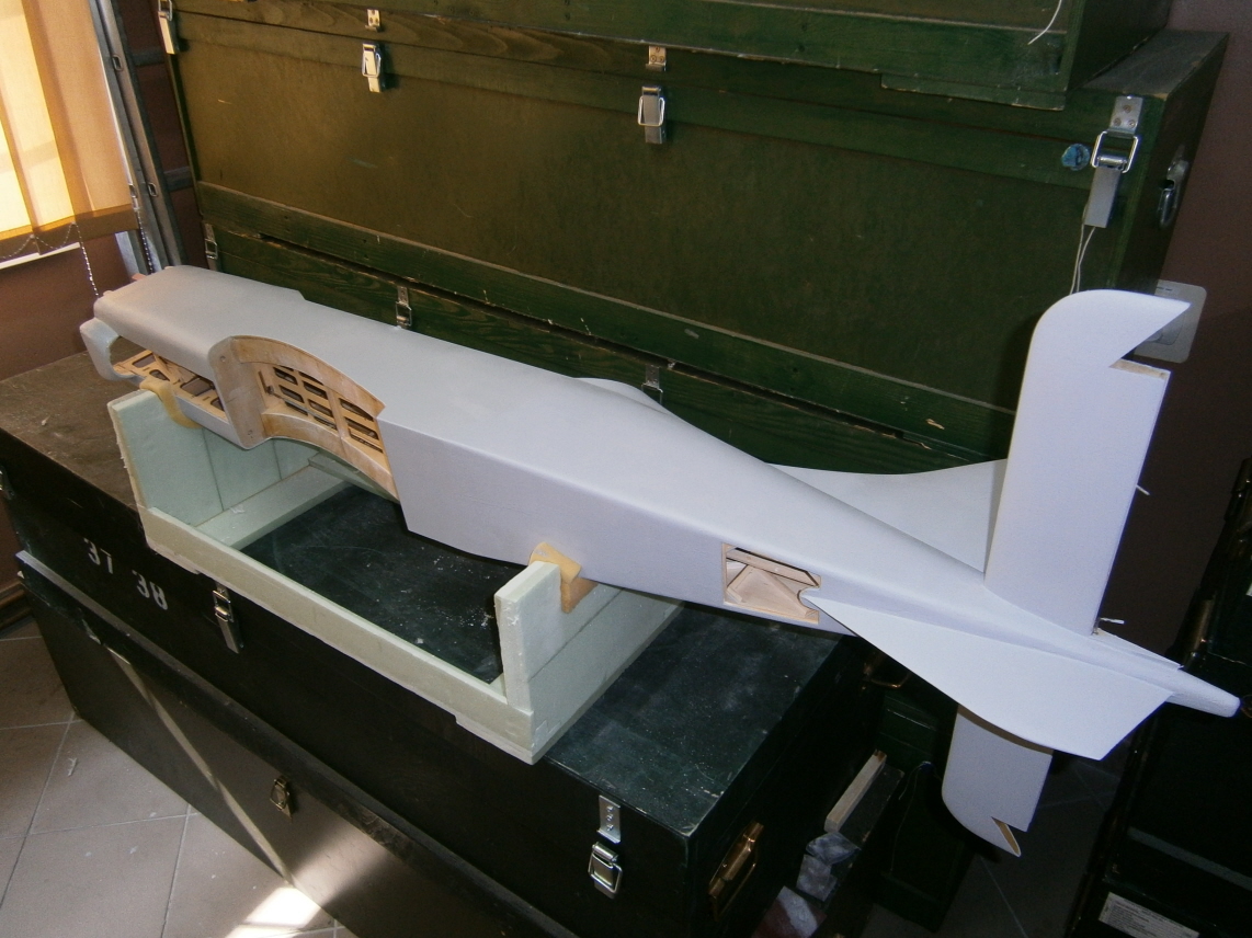

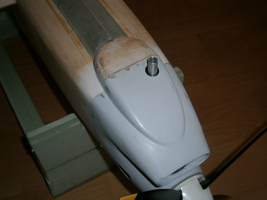

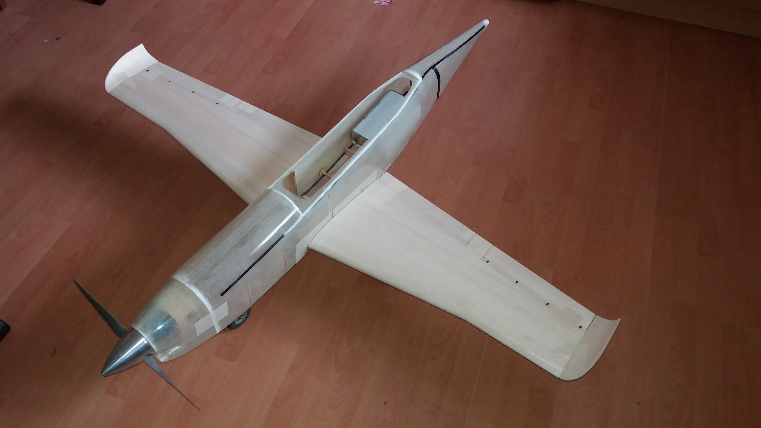

Niewiele się działo, otwór wylotowy tłumika w masce. Złożyłem całość, żeby sprawdzić wstępne wyważenie. Nie jest tak tragicznie, muszę "wyrzucić" serwo wysokości do tyłu i będzie chyba OK. Ale to jeszcze trochę czasu. Niestety nastąpi dłuższa przerwa w jakichkolwiek pracach, muszę się oddać w łapki chirurgów, później rehabilitacja i mam nadzieję, że będę jak nowy :) .
426.JPG [ 304.97 KiB | Przeglądane 13954 razy ]
427.JPG [ 291.38 KiB | Przeglądane 13954 razy ]
428.JPG [ 240.19 KiB | Przeglądane 13954 razy ]
429.JPG [ 299.62 KiB | Przeglądane 13954 razy ]

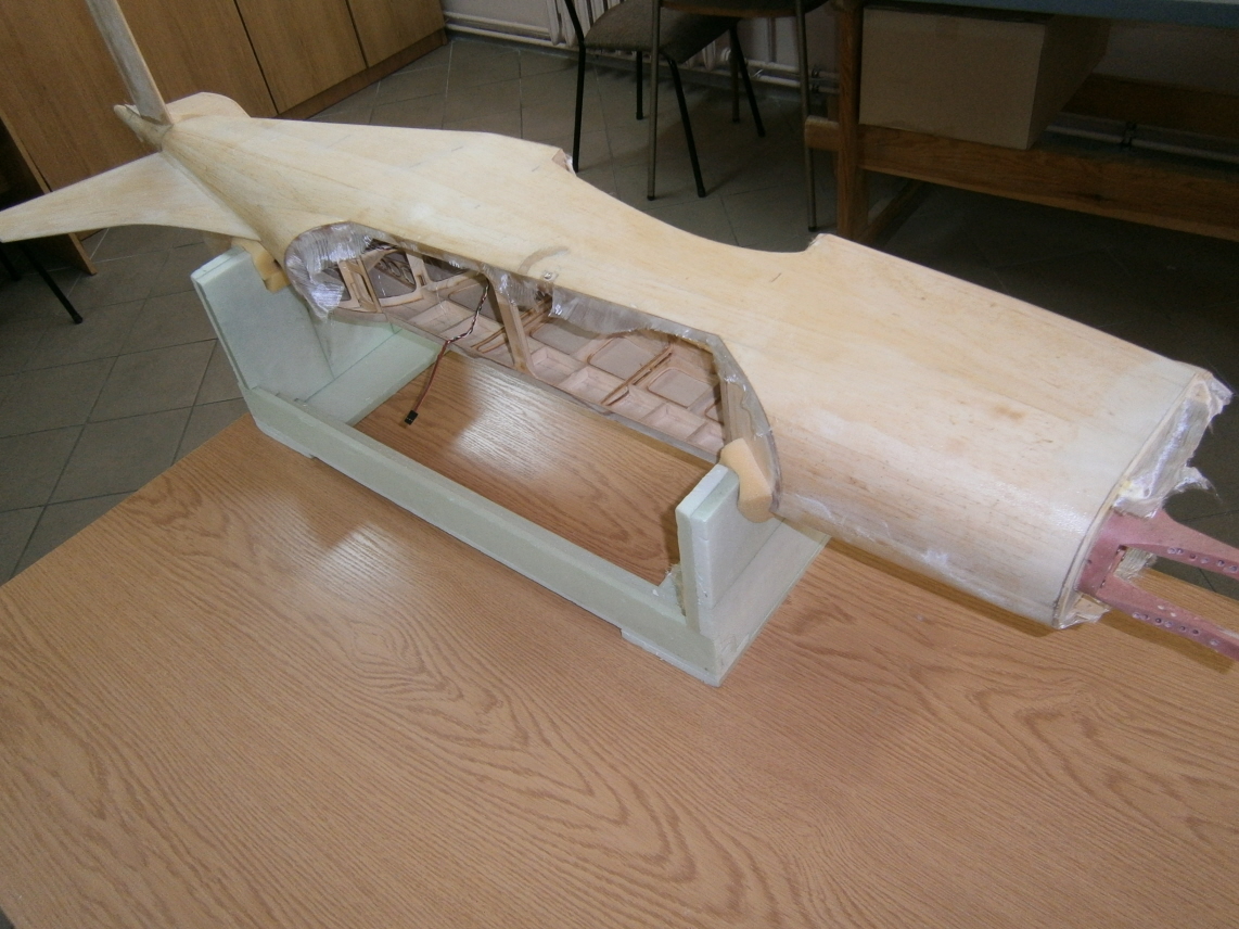

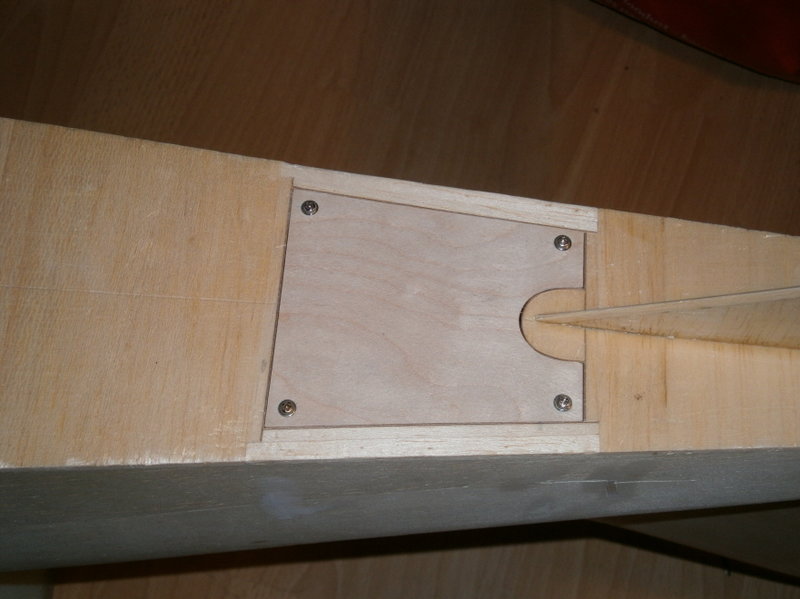

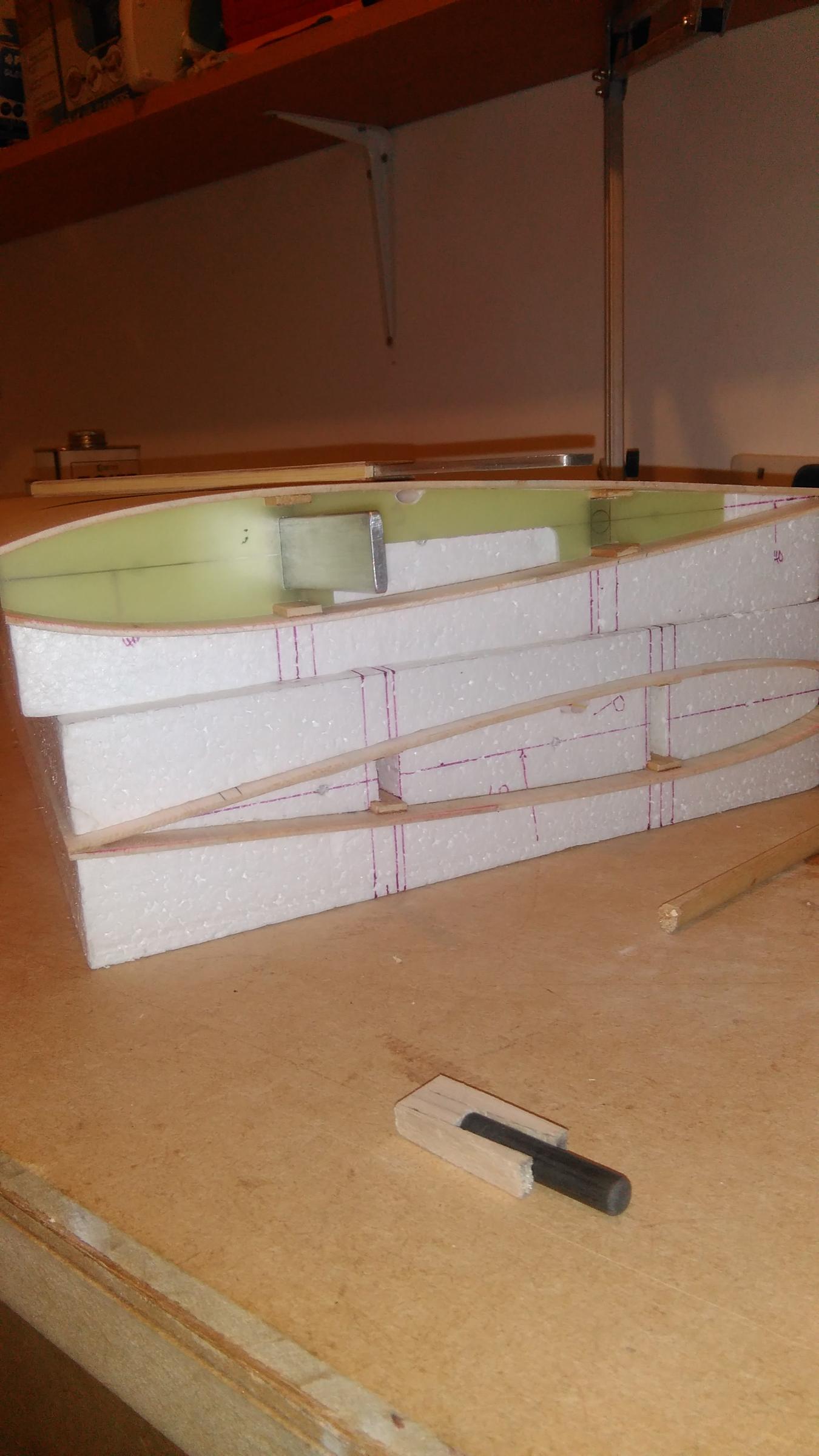

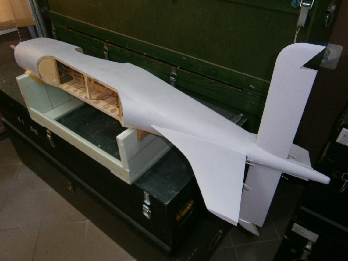

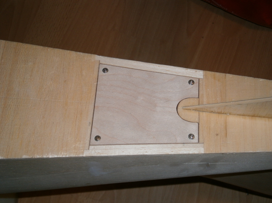

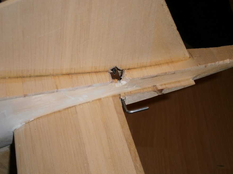

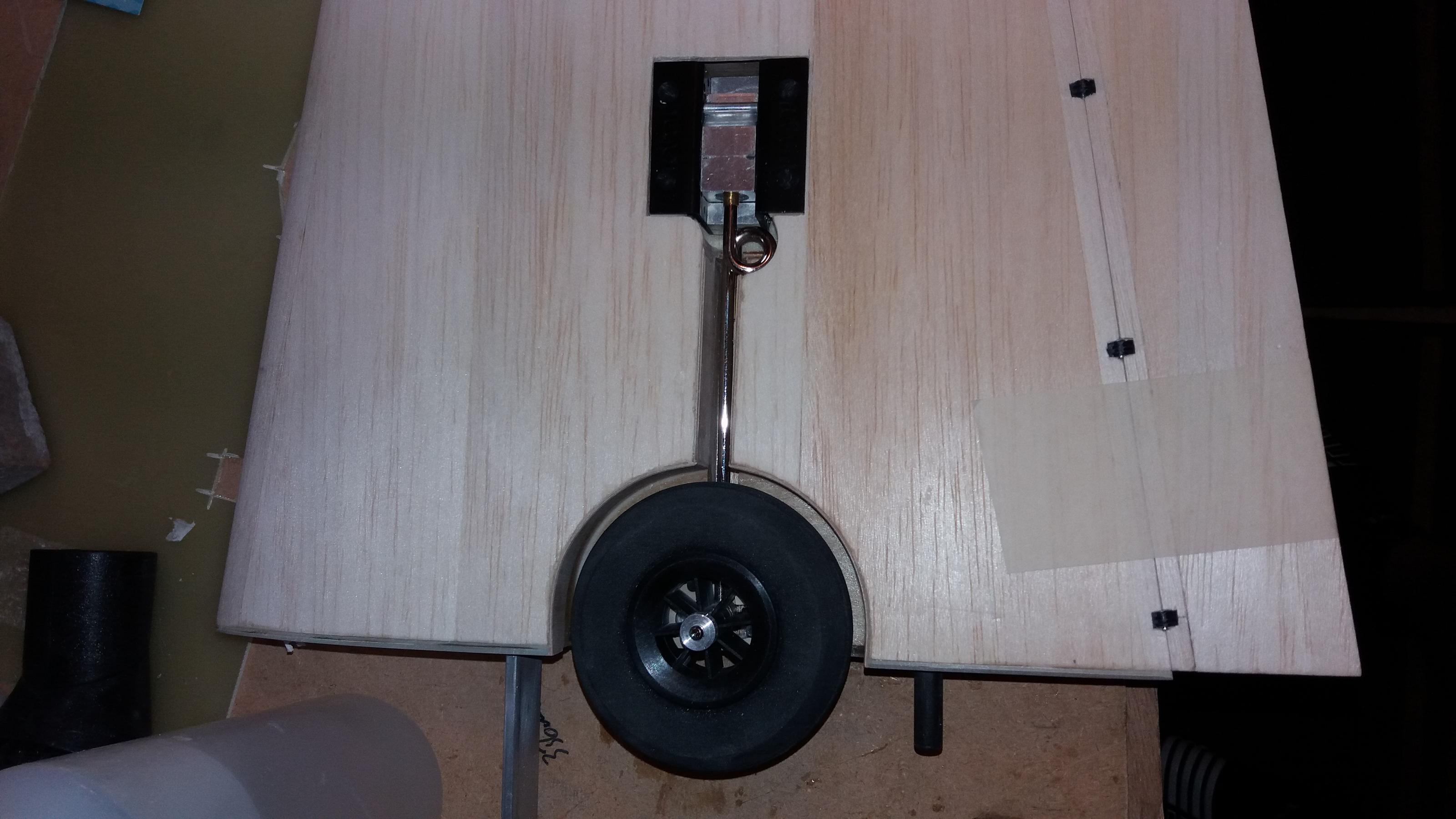

Z racji chwilowego odroczenia "wyroku" na moje gnaty, zabrałem się za małe podłubanie. Jak pisałem wcześniej, przewidywałem przeniesienie serwa wysokości do tyłu (mogą być problemy z wyważeniem - i pewno będą). Tak też zrobiłem, na razie serwo wysokości, a może później kierunku. Ale jeszcze zobaczymy.
430.JPG [ 269.1 KiB | Przeglądane 13666 razy ]
431.JPG [ 260.93 KiB | Przeglądane 13666 razy ]
trzeba było się dostać do dźwigni steru wysokości, zaklei się :)
432.JPG [ 247.46 KiB | Przeglądane 13666 razy ]

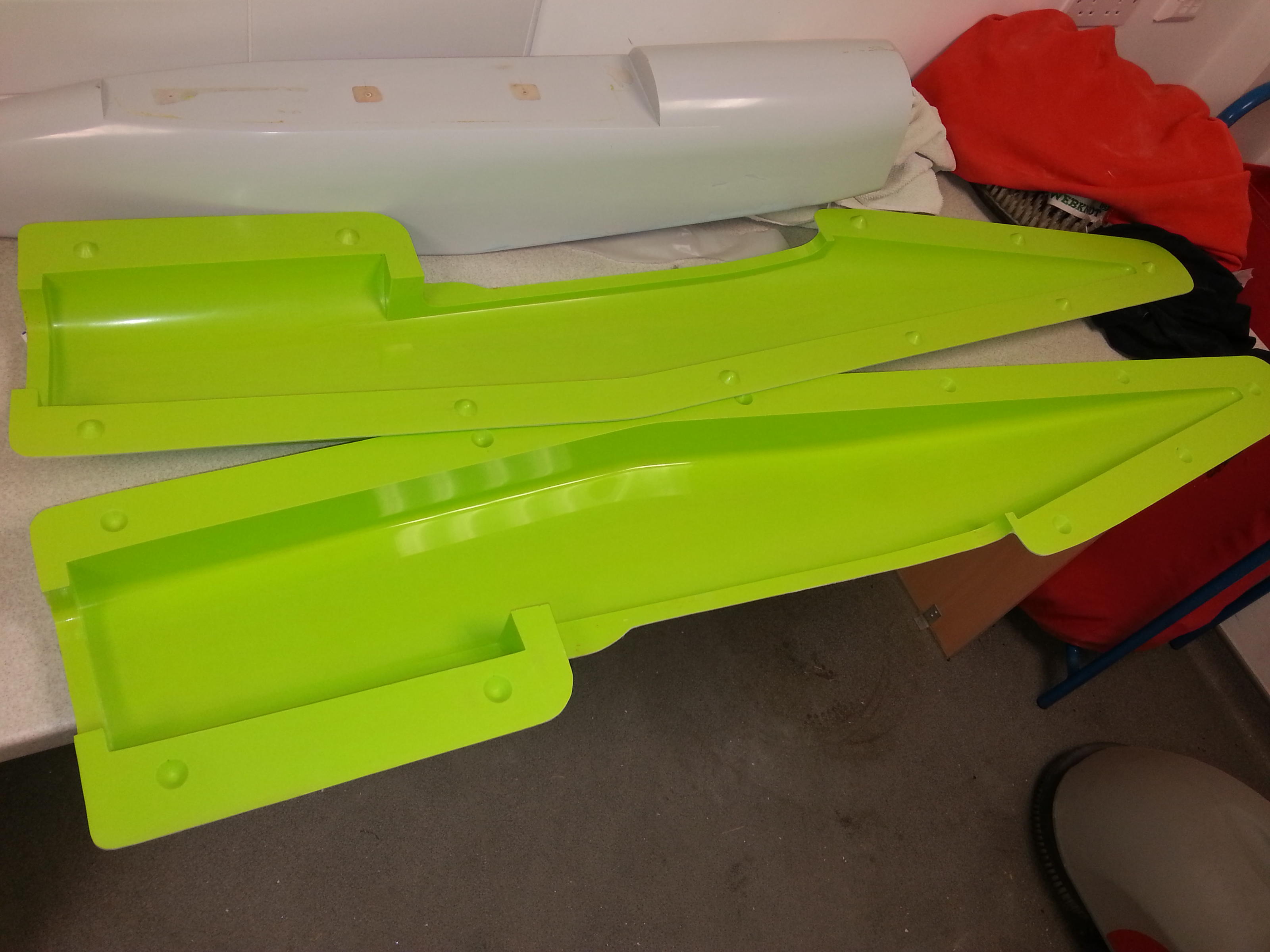

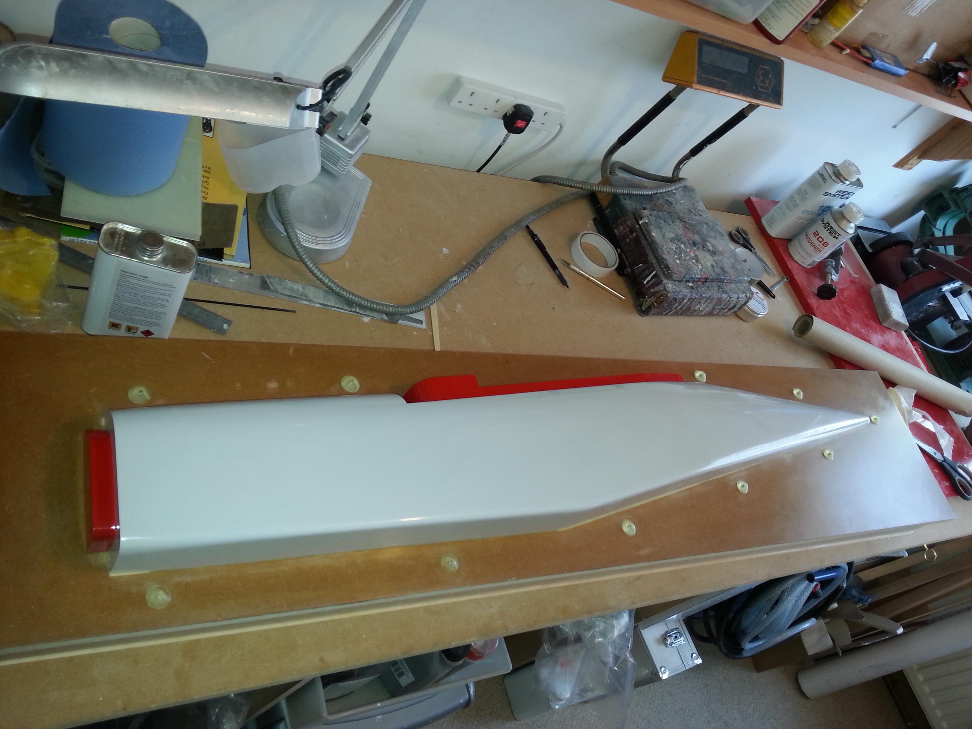

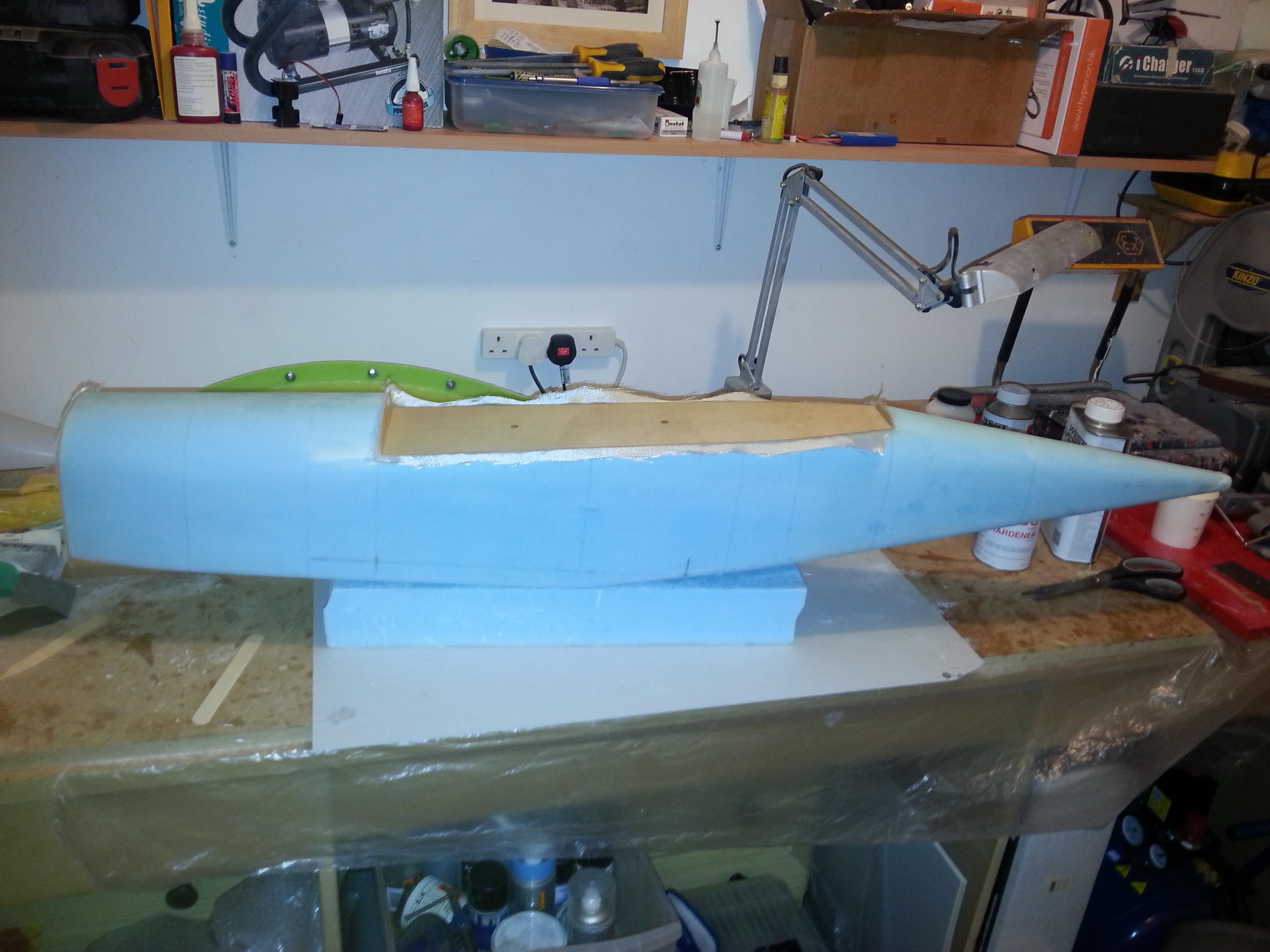

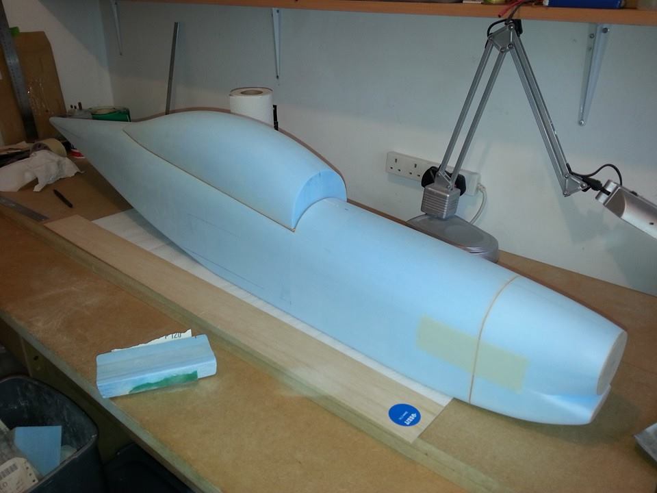

Przeglądając dyskietki z Internetem :mrgreen: znalazłem coś takiego. Na RCGroups gośc buduje Orlika w wersji TC2, inną metodą niż moja, ale w tej samej skali
orlik_plug.jpg [ 53.43 KiB | Przeglądane 13666 razy ]
20150327_222646.jpg [ 492.6 KiB | Przeglądane 13666 razy ]
20150421_124837.jpg [ 508.58 KiB | Przeglądane 13666 razy ]
20150502_190001.jpg [ 376.68 KiB | Przeglądane 13666 razy ]
20160202_001939.jpg [ 401.48 KiB | Przeglądane 13666 razy ]
IMG_20150914_224408.jpg [ 211.59 KiB | Przeglądane 13666 razy ]
20160202_114539.jpg [ 287.18 KiB | Przeglądane 13666 razy ]

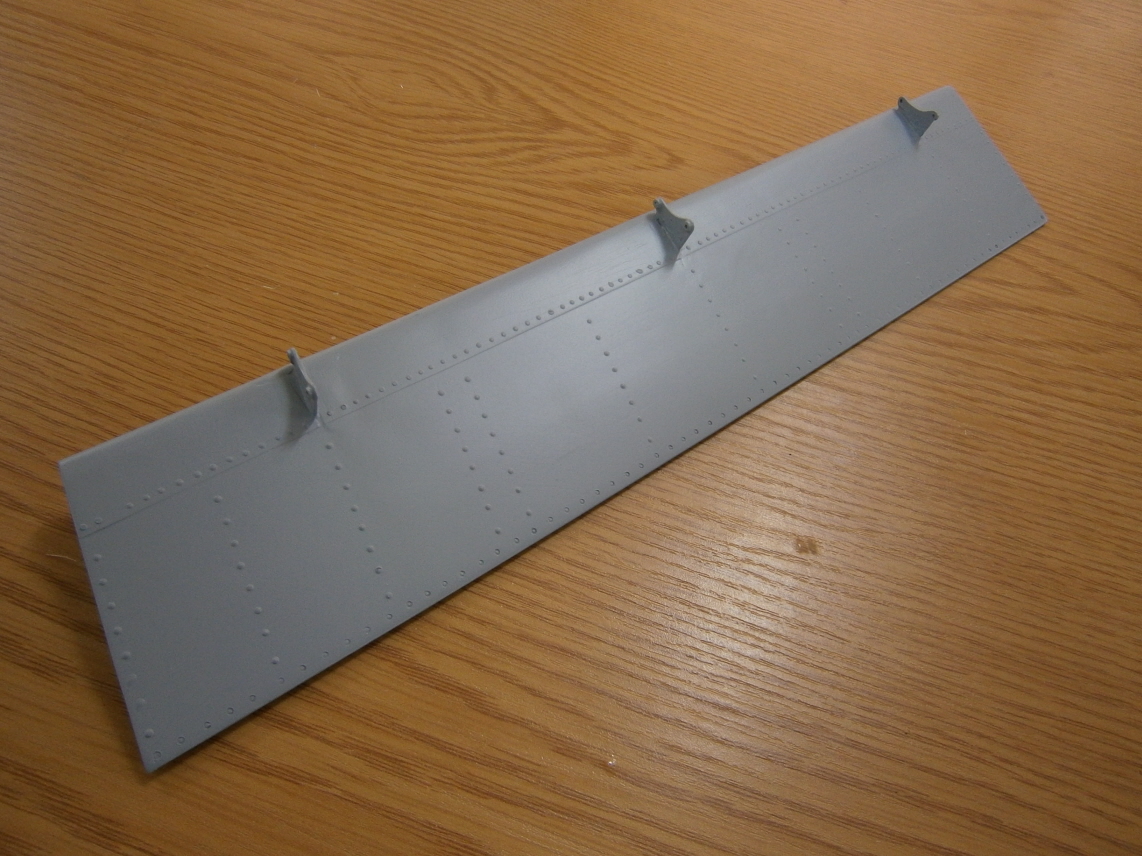

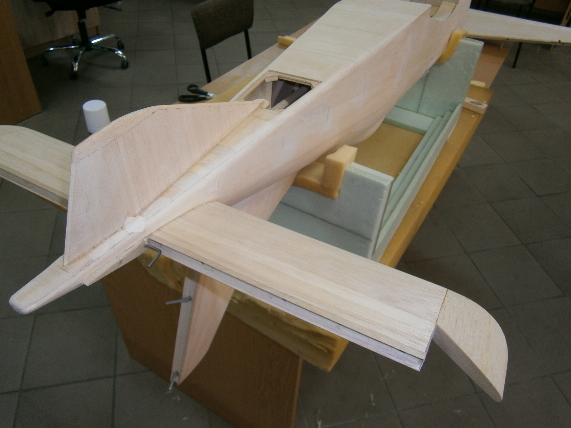

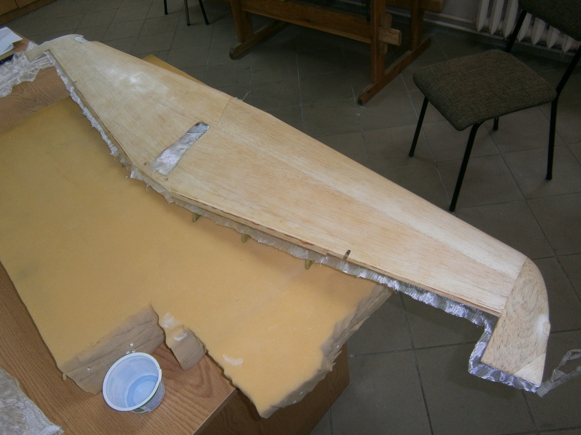

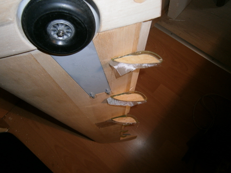

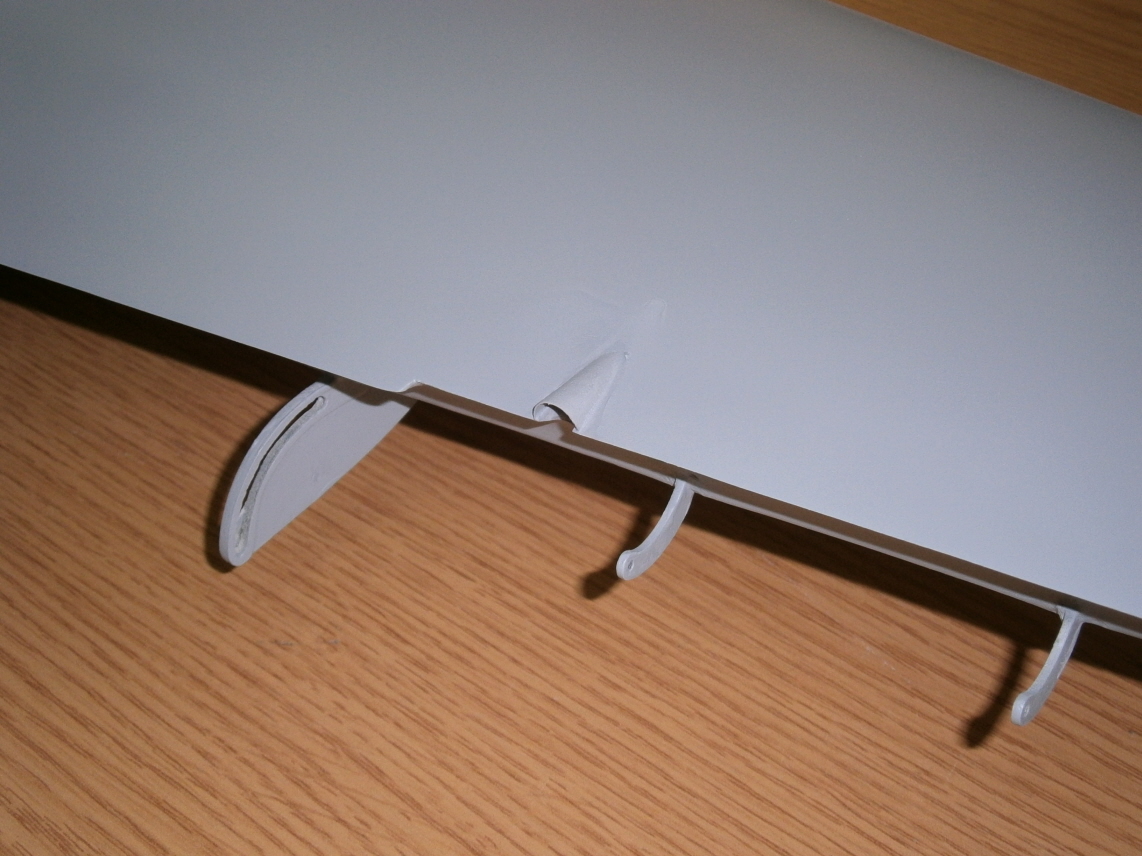

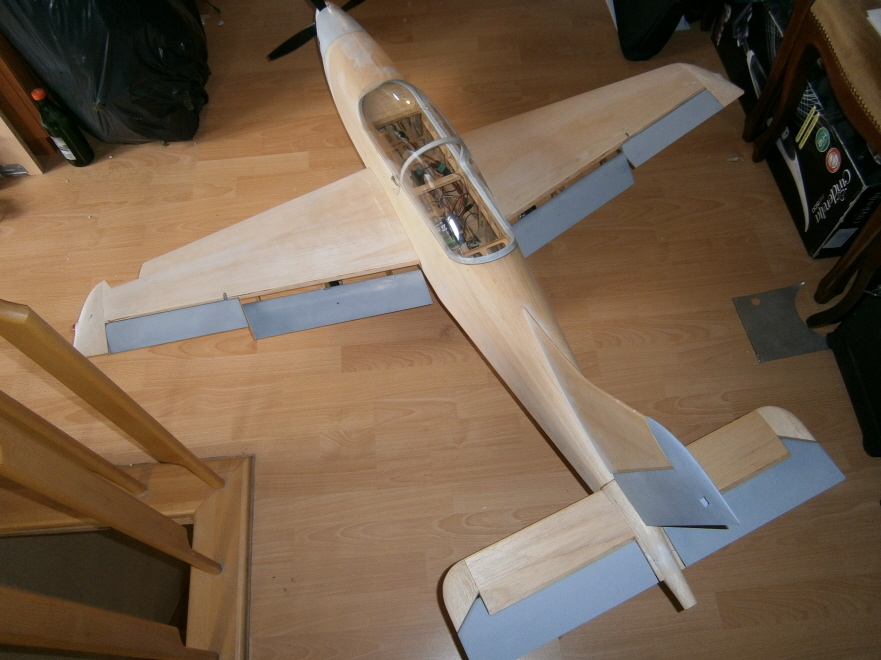

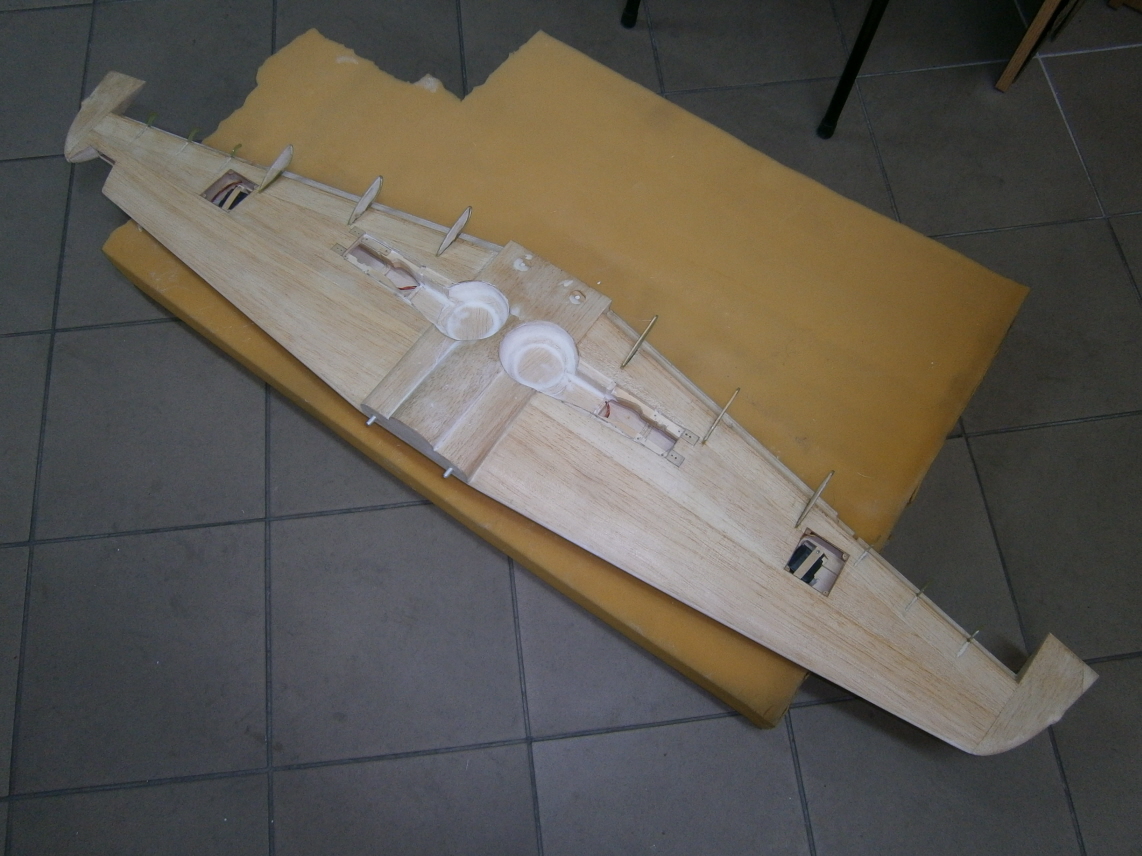

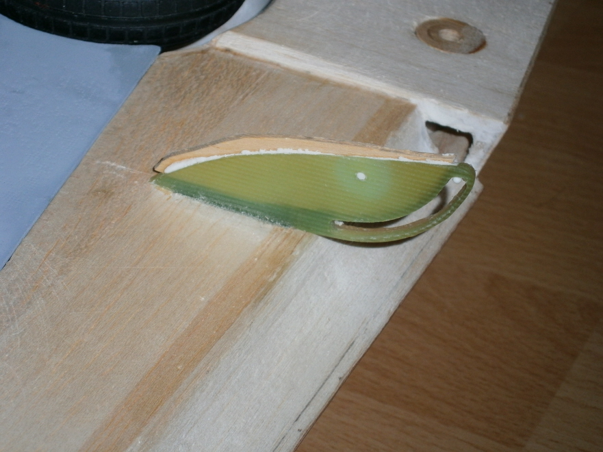

Małymi kroczkami do przodu. Pylony zawieszenia klap uzupełnione balsą i przelaminowane.
433.JPG [ 284.38 KiB | Przeglądane 13534 razy ]
434.JPG [ 246.41 KiB | Przeglądane 13534 razy ]

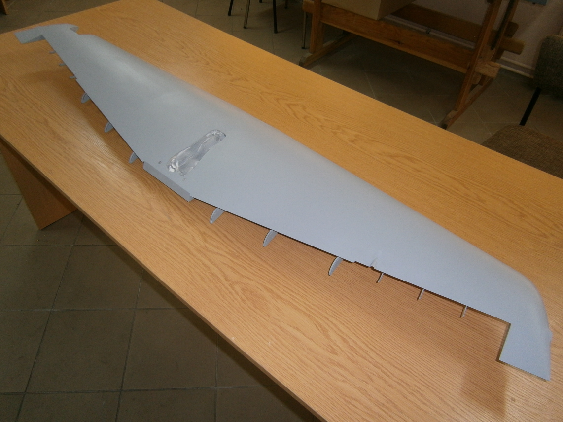

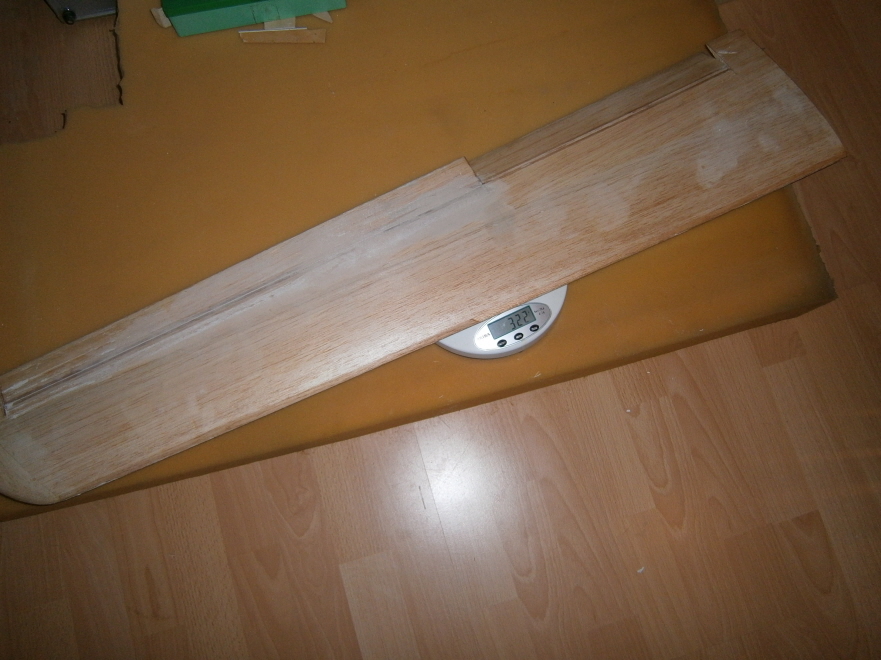

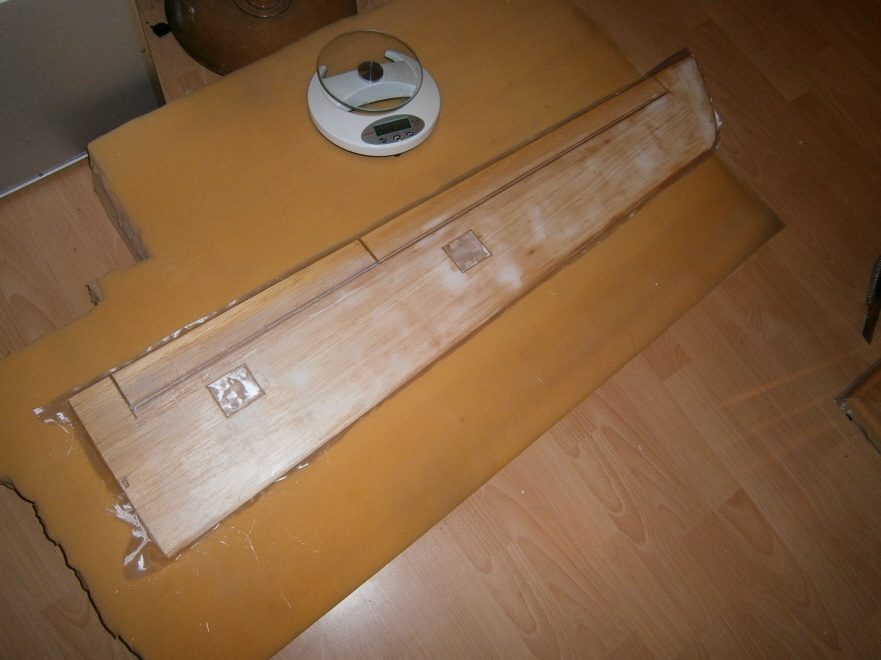

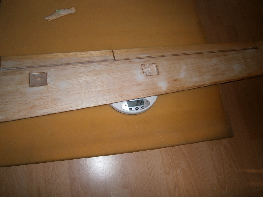

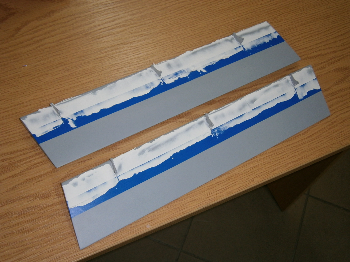

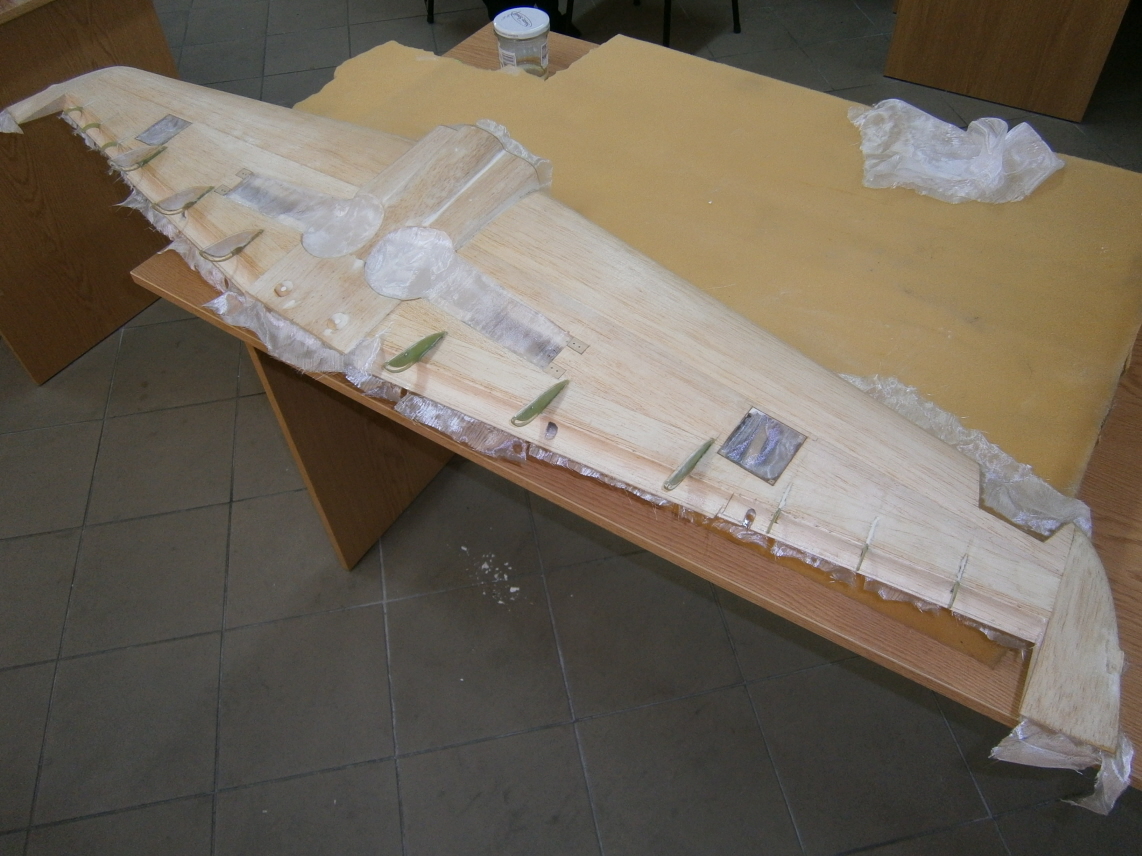

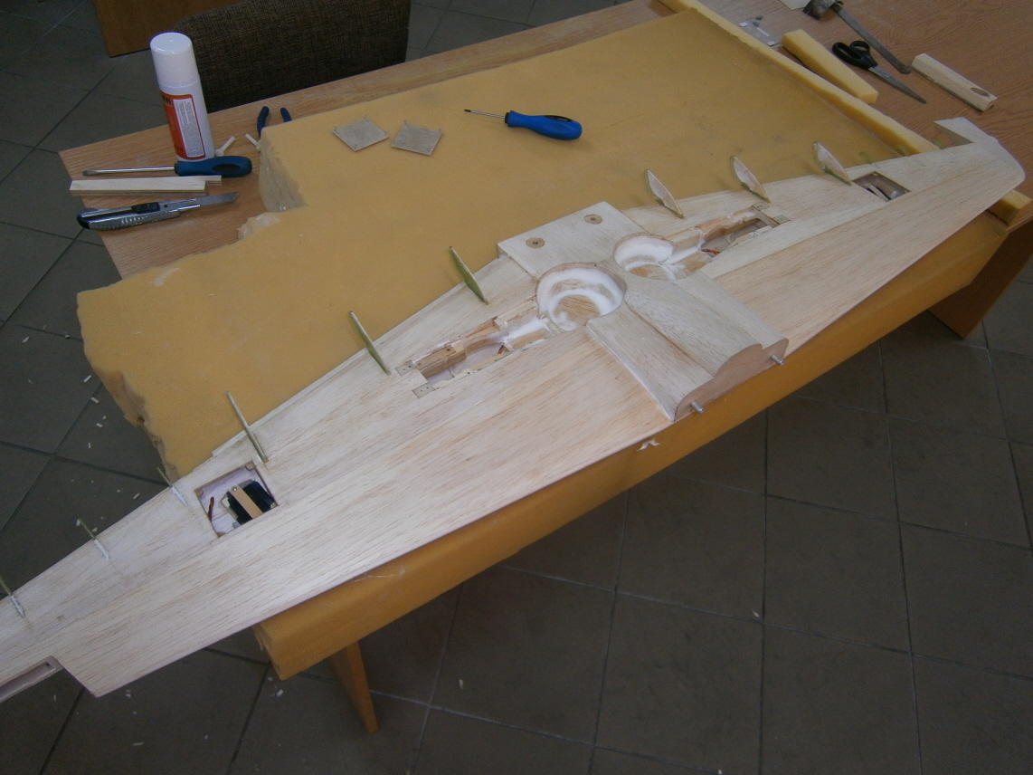

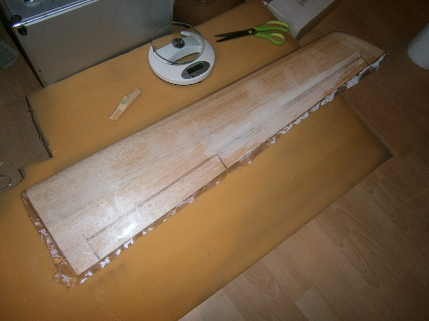

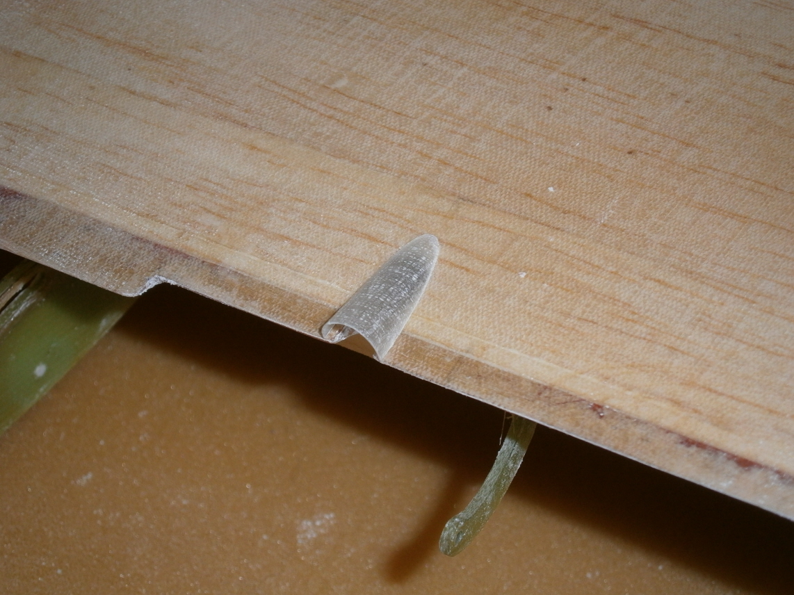

Zastanawiałem się nad pokryciem powierzchni modelu pod malowanie. Standard to japonka na cellon, dużo szpachlowania i przede wszystkim smród cellonu (choć go lubię :) ). Inną metodą jest dosyć popularna - Eze Kote + tkanina szklana. Zrobiłem małe próbki tą metodą, co prawda nie z Eze Kote ale z innym lakierem akrylowym. Nie bardzo to do mnie przemawia, ponadto twardość takiej powierzchni też jest nie za bardzo. Mam skrzydełka do motoszybowca w technologii styro pokryte balsą na Soudal. I to są elementy testowe pod wykonanie pokrycia. Płacik przeszlifowany, przeszpachlowany cieniutko lekką szpachlą Acryl-Putz z Castoramy. Na to tkanina szklana 33g/m2 z żywicą L285. Po pokryciu płacika odsączenie nadmiaru żywicy za pomocą ręczników papierowych. Po pokryciu (na razie) dołu płata, "przytył" 23g. Na mniejszej próbce, zrobiłem to samo. Po utwardzeniu żywicy, małą próbkę przeszpachlowałem cieniutko żywicą zmieszaną z Microballonem. Po utwardzeniu szlif i jednokrotnie podkład Motipa. Jakość i twardość powierzchni bardzo dobra. I tak chyba będę krył Orlika. Ale jeszcze zrobię próbę z płatami od motoszybowca. Płacik ma cięciwy 210-150 dł 1030mm.
435.JPG [ 277.17 KiB | Przeglądane 13534 razy ]
436.JPG [ 286.79 KiB | Przeglądane 13534 razy ]
437.JPG [ 268.01 KiB | Przeglądane 13534 razy ]
438.JPG [ 268.86 KiB | Przeglądane 13534 razy ]
439.JPG [ 291.08 KiB | Przeglądane 13534 razy ]
440.JPG [ 271.61 KiB | Przeglądane 13534 razy ]

Przydał się program badawczy krycia skrzydeł.
Brawo za podejście.

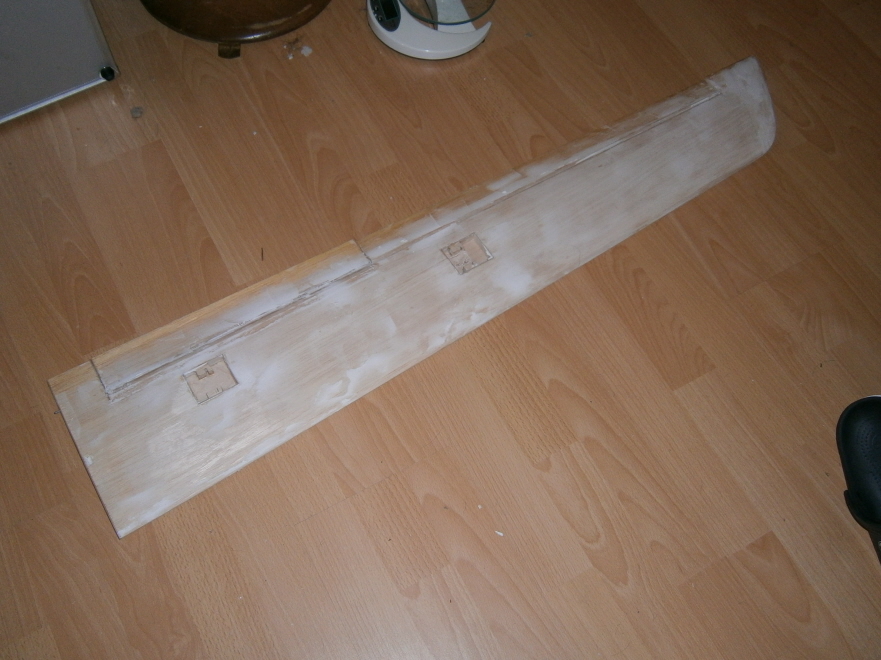

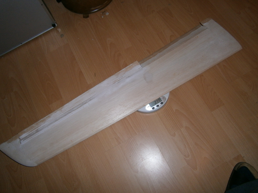

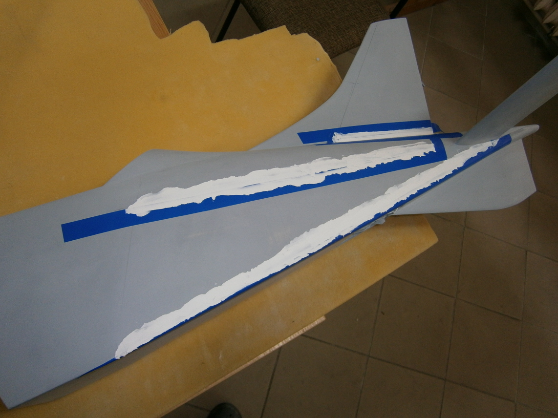

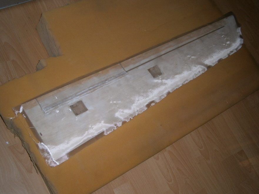

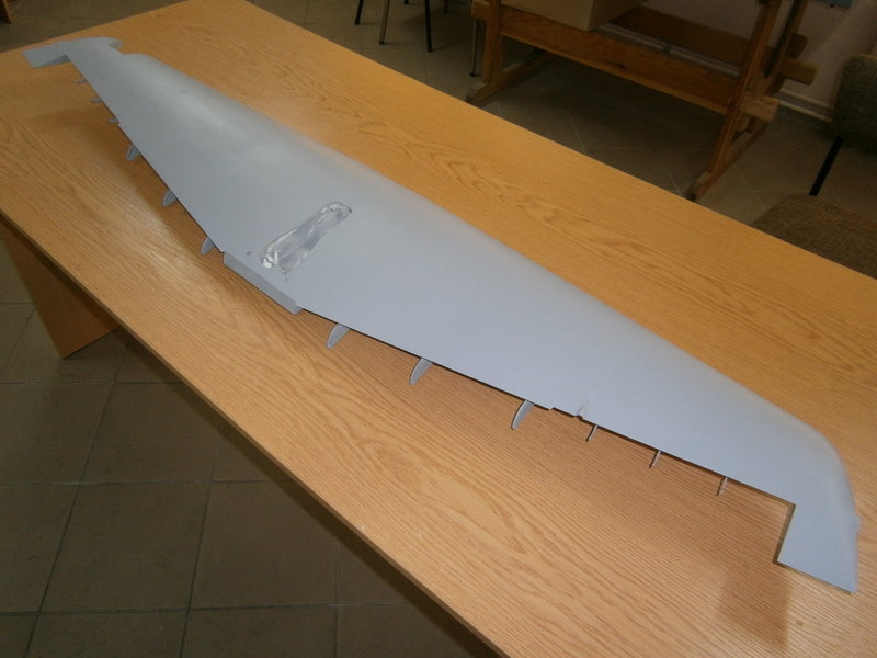

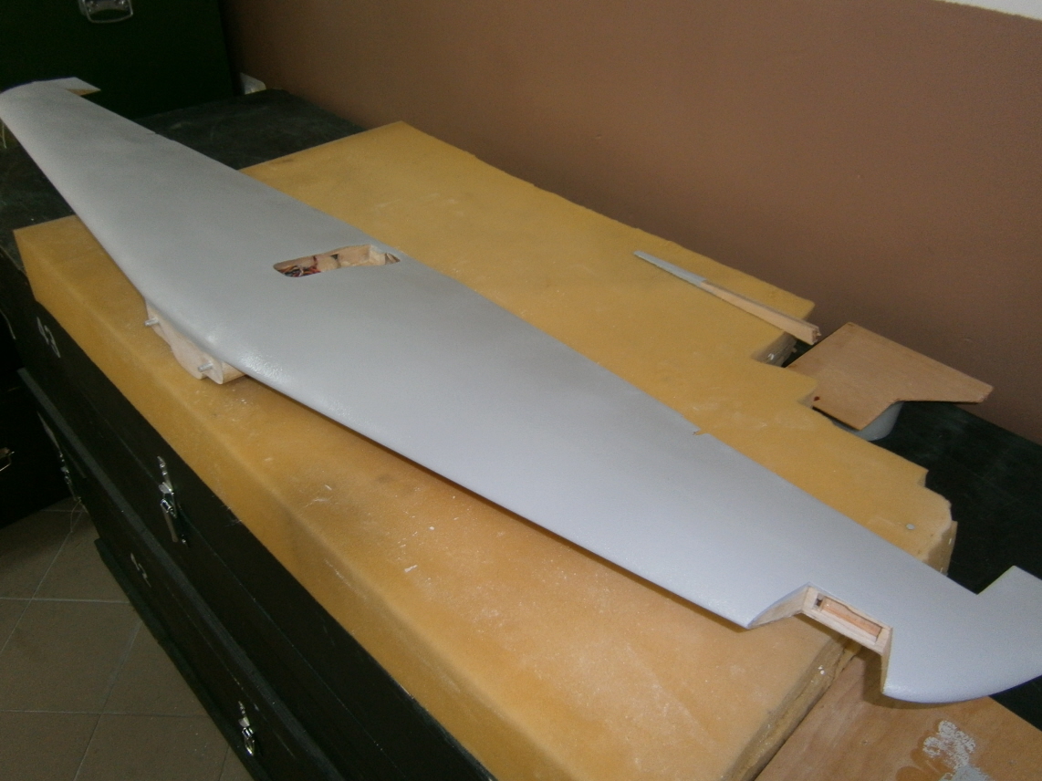

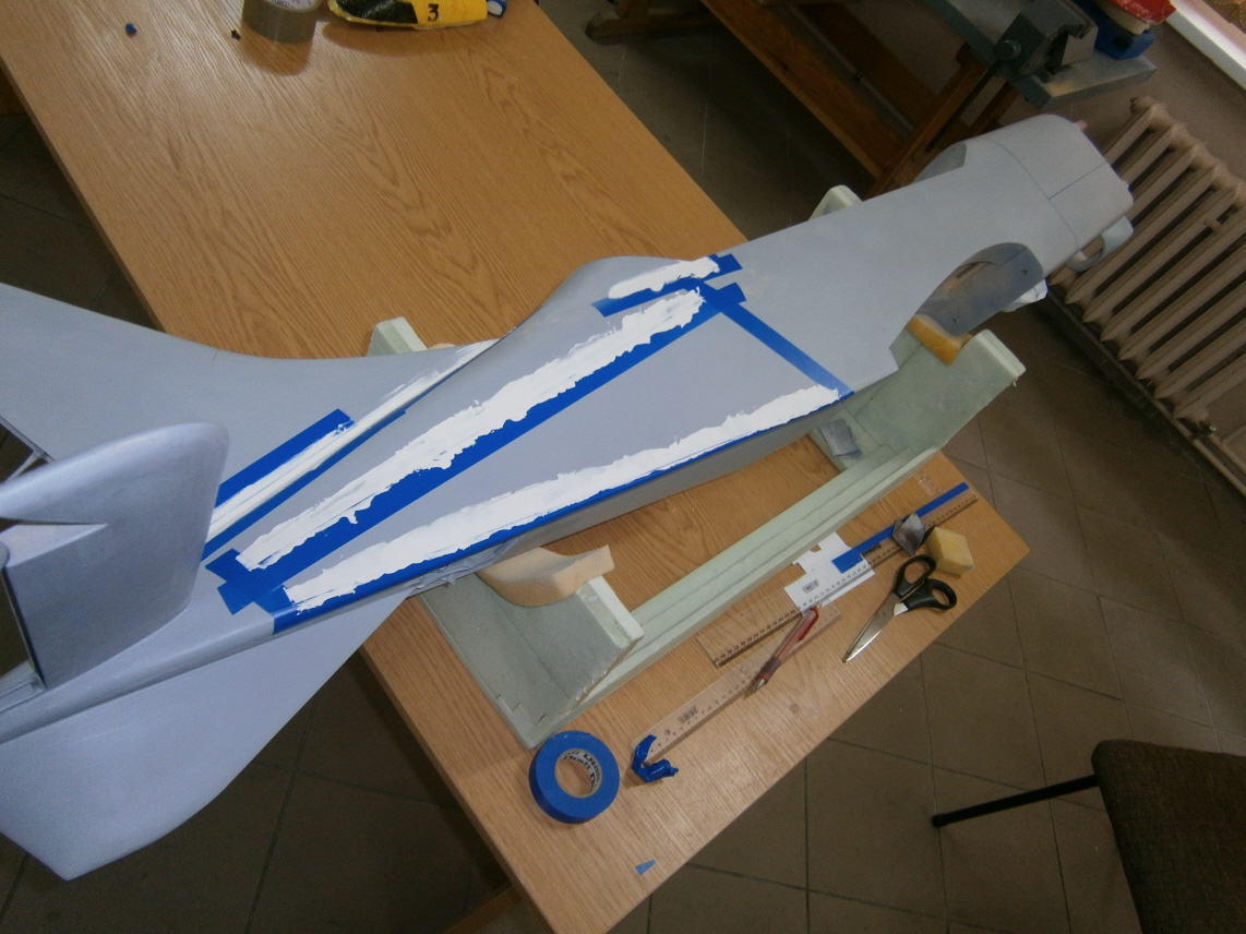

Coby nie zaśmierdzieć w domu od nitra, dół płata był szpachlowany szpachlą z Castoramy. Jest ona na bazie akrylu i lekko zagruntowała balsę. Górę zagruntowałem rozcieńczonym lakierem akrylowym Altax. Po pokryciu górnej powierzchni płótnem, płacik "przytył" 20g. Nie jest źle :) . Muszę jeszcze zrobić jedną próbkę ze szpachlowaniem powierzchni tkaniny, inną niż z żywicą (ta jest bardzo dobra, ale trochę upierdliwa przy nakładaniu). Dam znać jak próby wyszły.
441.JPG [ 298.22 KiB | Przeglądane 13520 razy ]
442.JPG [ 279.04 KiB | Przeglądane 13520 razy ]
Może moje "wypociny" z próbek wszelkiego rodzaju komuś się przydadzą :)

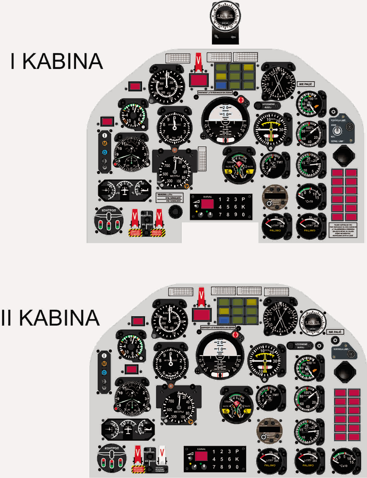

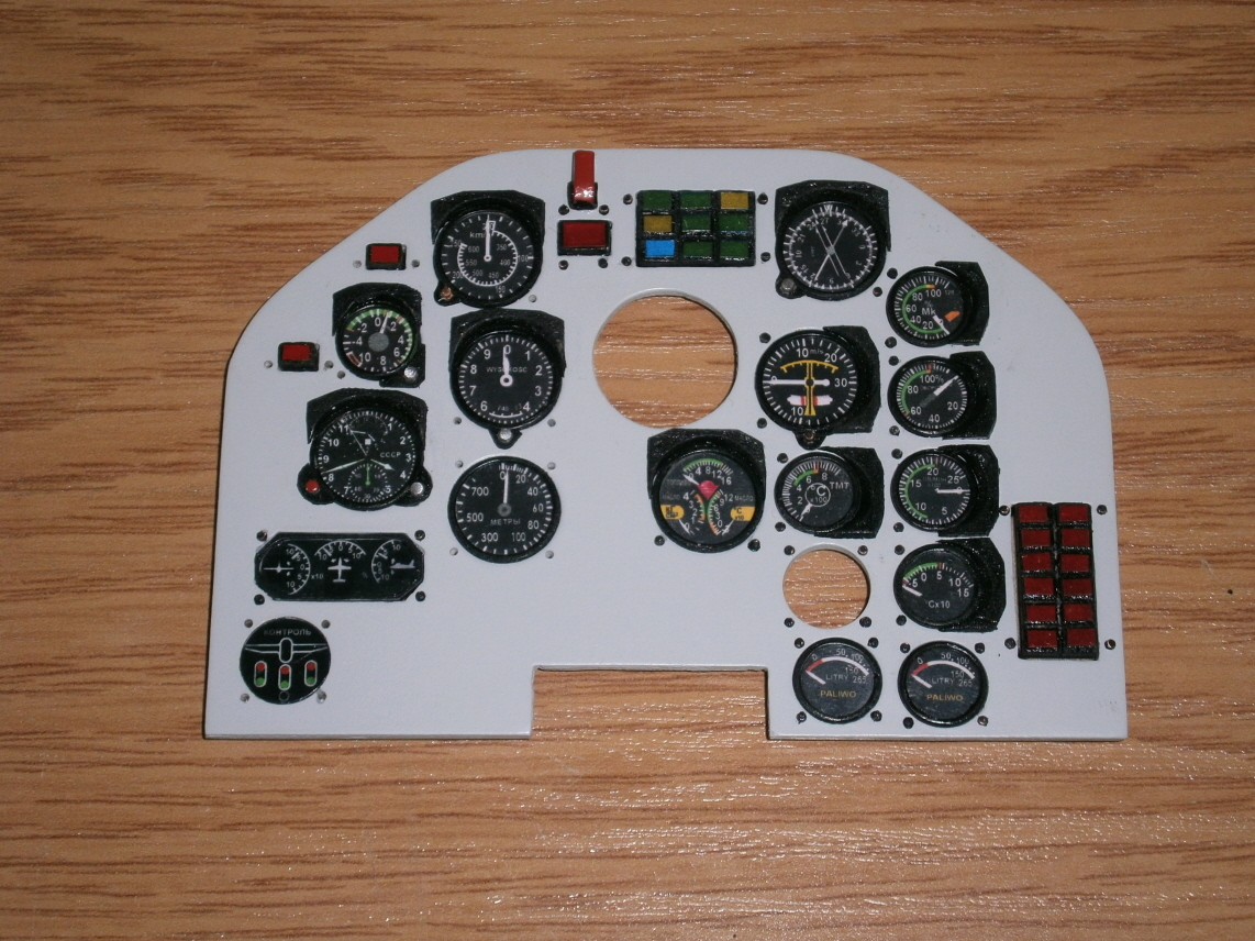

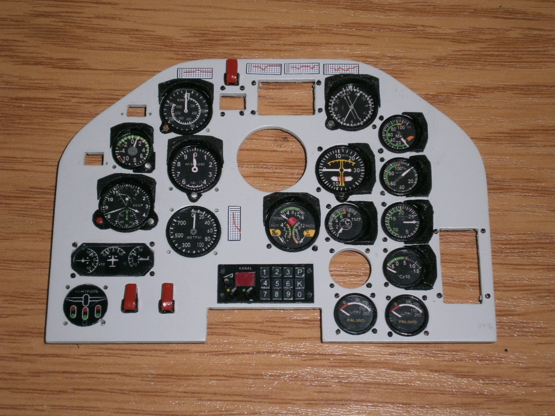

Popracować fizycznie przy modelu na razie nie mogę, po małych zmianach w moich gnatach uczę się chodzić, to trochę porysowałem :) . Tablice przyrządów do kabiny Orlika. Coś tam trzeba będzie włożyć do środka. To są tylko rysunki jak będzie to wyglądać, trzeba będzie zrobić je fizycznie.

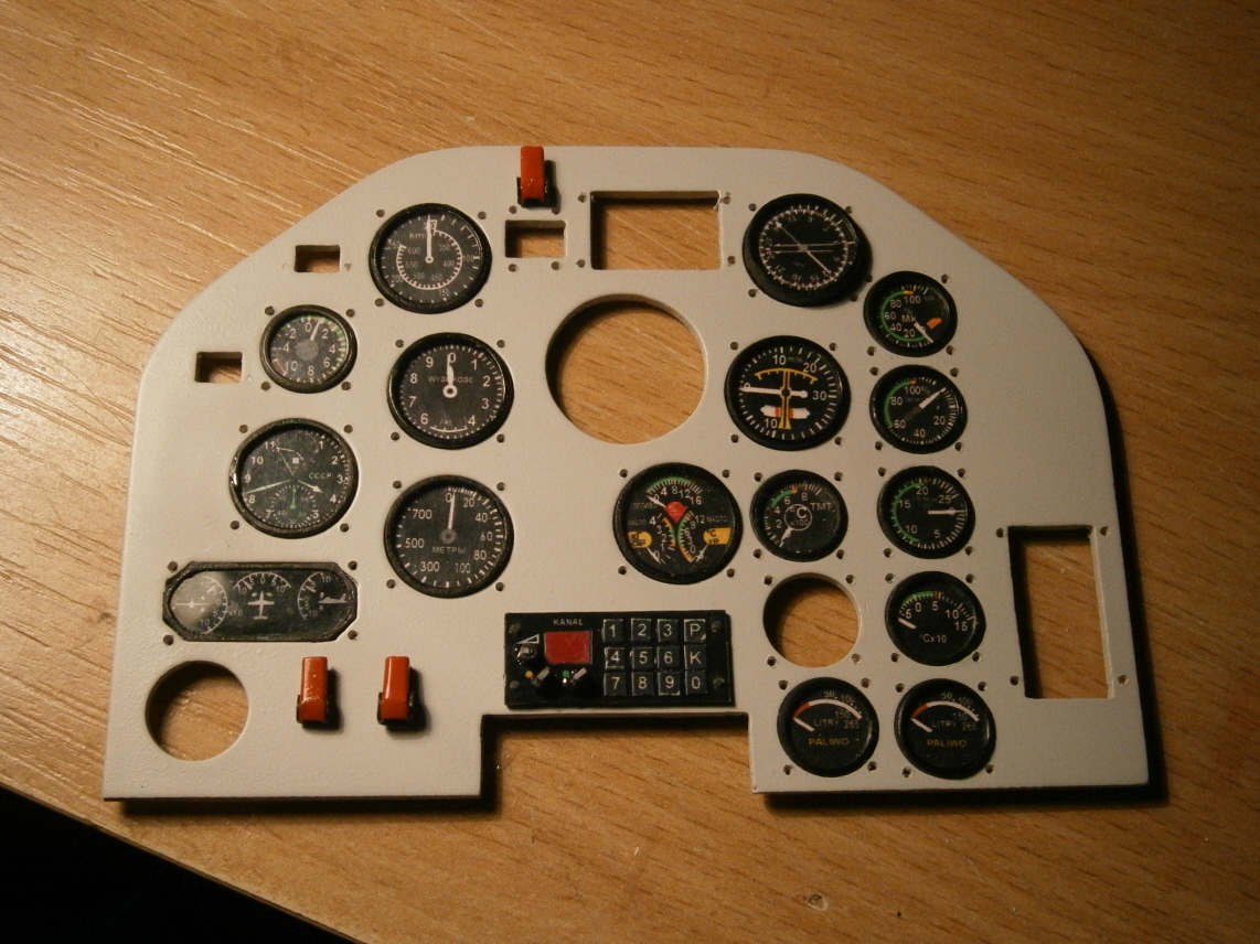

tablica Orlik.JPG [ 1.02 MiB | Przeglądane 13015 razy ]

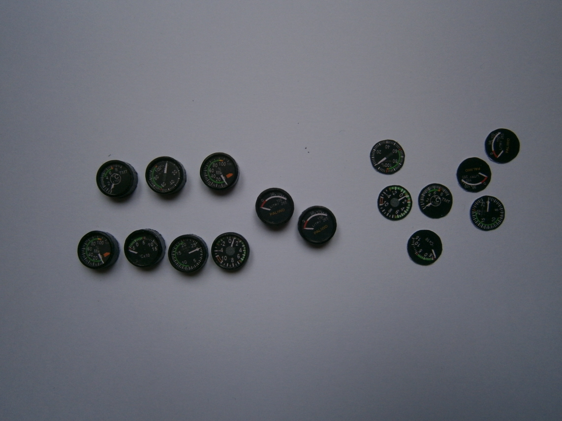

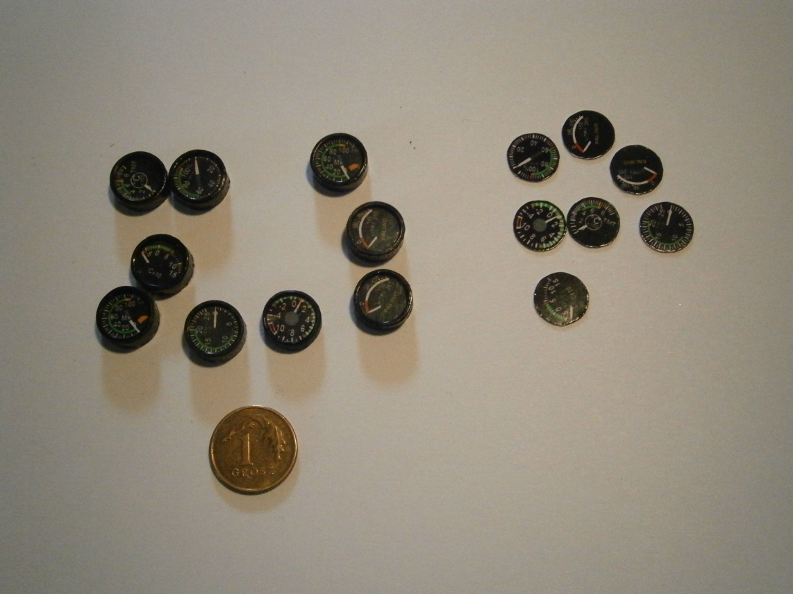

Powoli wracam do świata chodzących na własnych nogach :) i ruszam dalej. Coś do kabiny trzeba włożyć, zabrałem się za "produkcję " przyrządów.
443.JPG [ 332.97 KiB | Przeglądane 12472 razy ]
444.JPG [ 395.39 KiB | Przeglądane 12472 razy ]

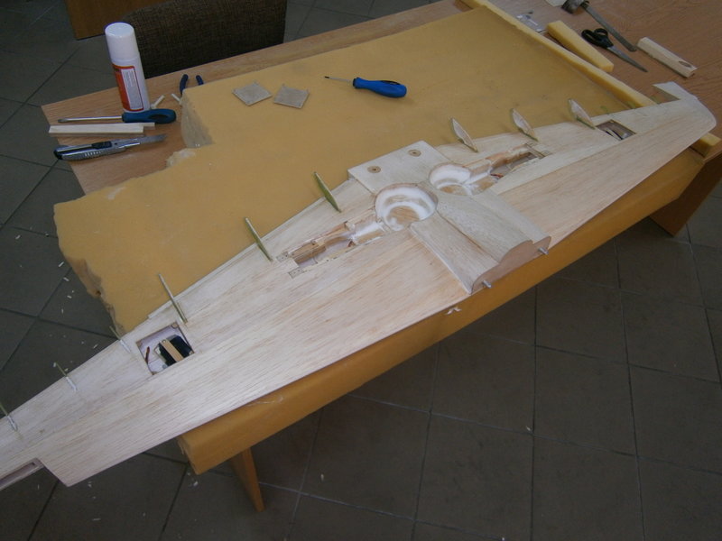

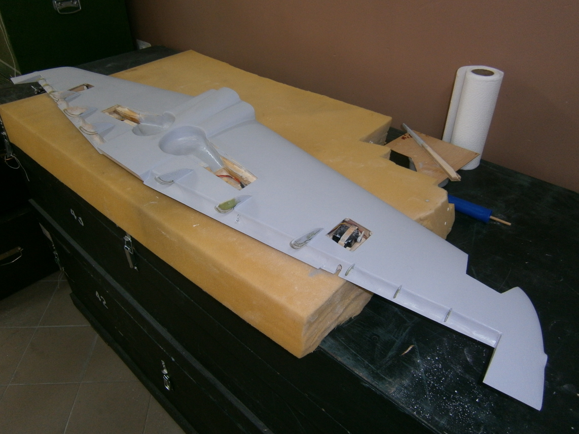

Powoli do przodu, przygotówka pod laminowanie, szlif i grunt, później tkaninka. I kolejne elemenciki na tablicy.
447.JPG [ 438.44 KiB | Przeglądane 13049 razy ]
448.JPG [ 416.65 KiB | Przeglądane 13049 razy ]
449.JPG [ 594.45 KiB | Przeglądane 13049 razy ]

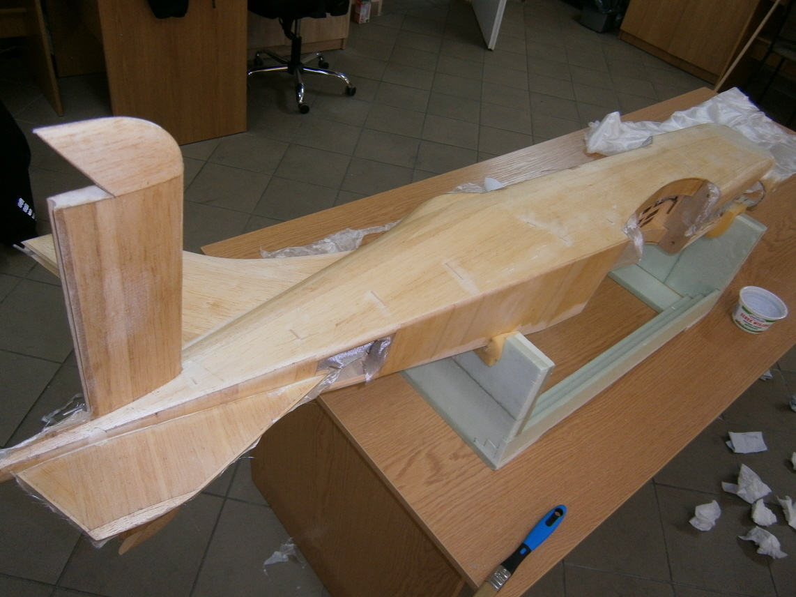

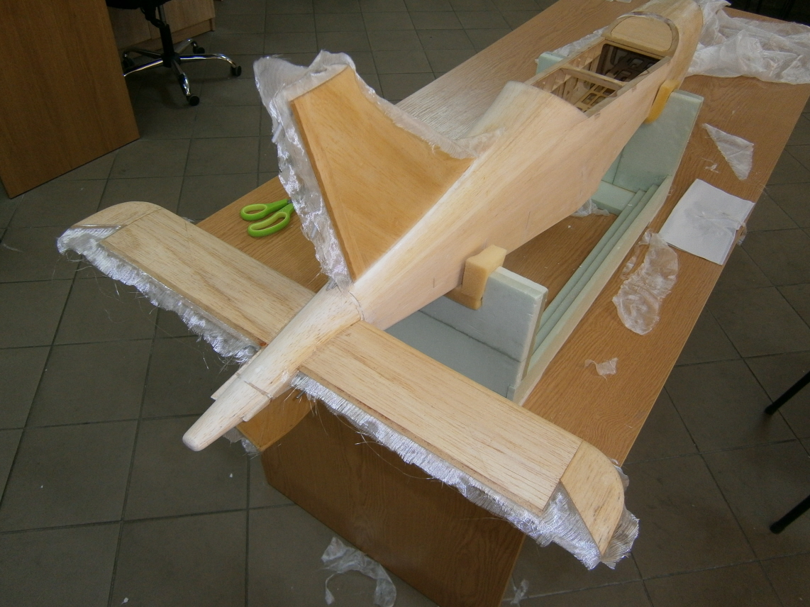

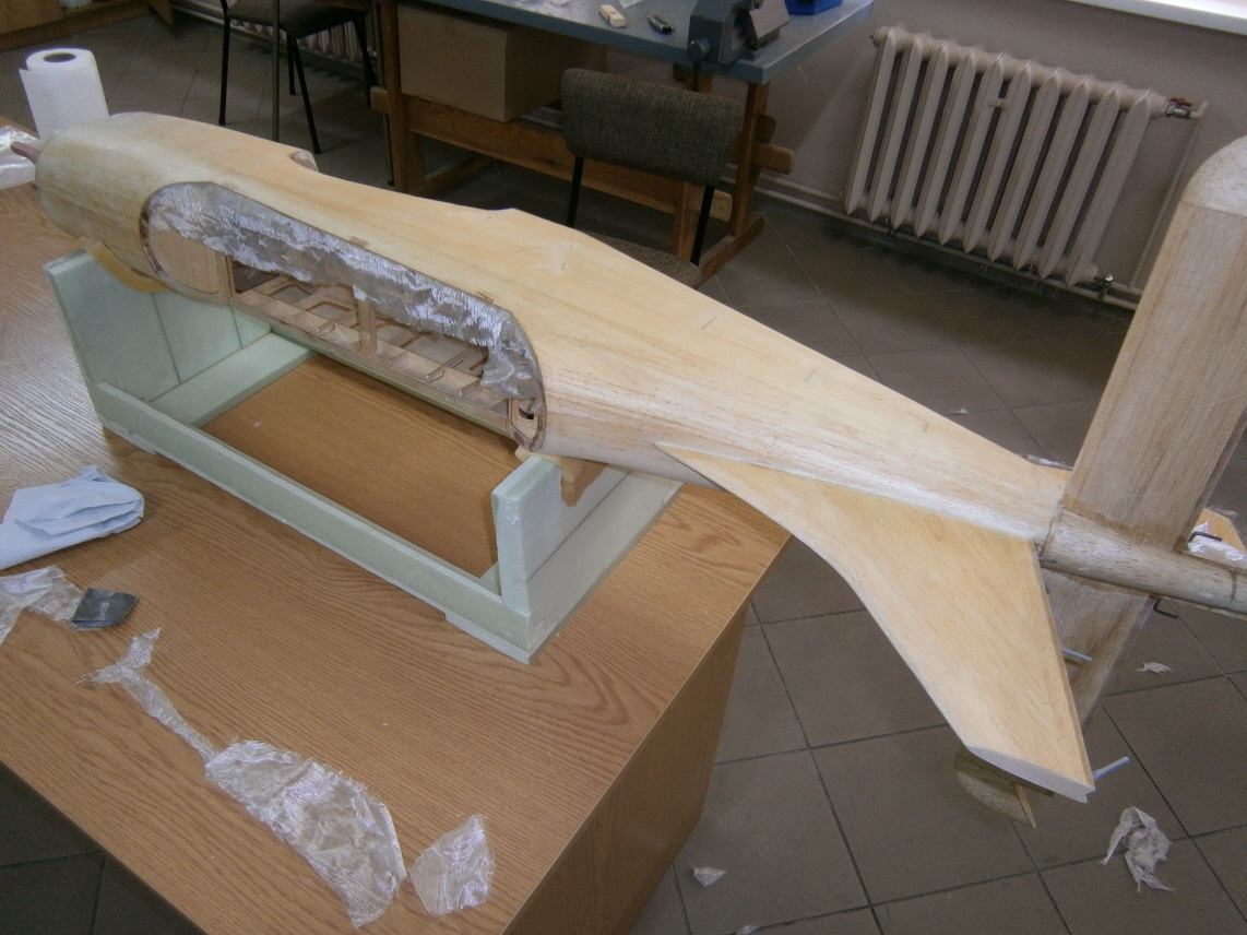

No i się zaczęło :), tkaninka 33g/m2 i żywica L285
450.JPG [ 459.61 KiB | Przeglądane 13001 razy ]
451.JPG [ 478.69 KiB | Przeglądane 13001 razy ]
 Tytuł: Re: PZL-130 Orlik TC 1
PostNapisane: piątek, 4 maja 2018, 10:36
Posty: 466

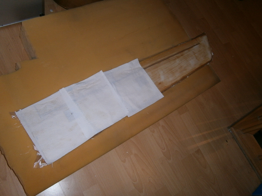

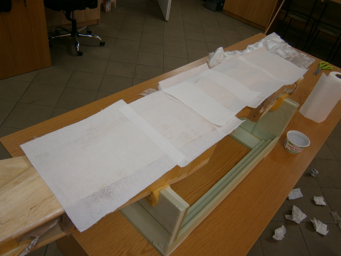

Laminowanie skończone
452.JPG [ 445.62 KiB | Przeglądane 12945 razy ]
453.JPG [ 457.65 KiB | Przeglądane 12945 razy ]
454.JPG [ 458.74 KiB | Przeglądane 12945 razy ]
455.JPG [ 499.01 KiB | Przeglądane 12945 razy ]
odsączanie żywicy za pomocą ręczników papierowych
456.JPG [ 430.76 KiB | Przeglądane 12945 razy ]
457.JPG [ 462.27 KiB | Przeglądane 12945 razy ]
458.JPG [ 485.32 KiB | Przeglądane 12945 razy ]

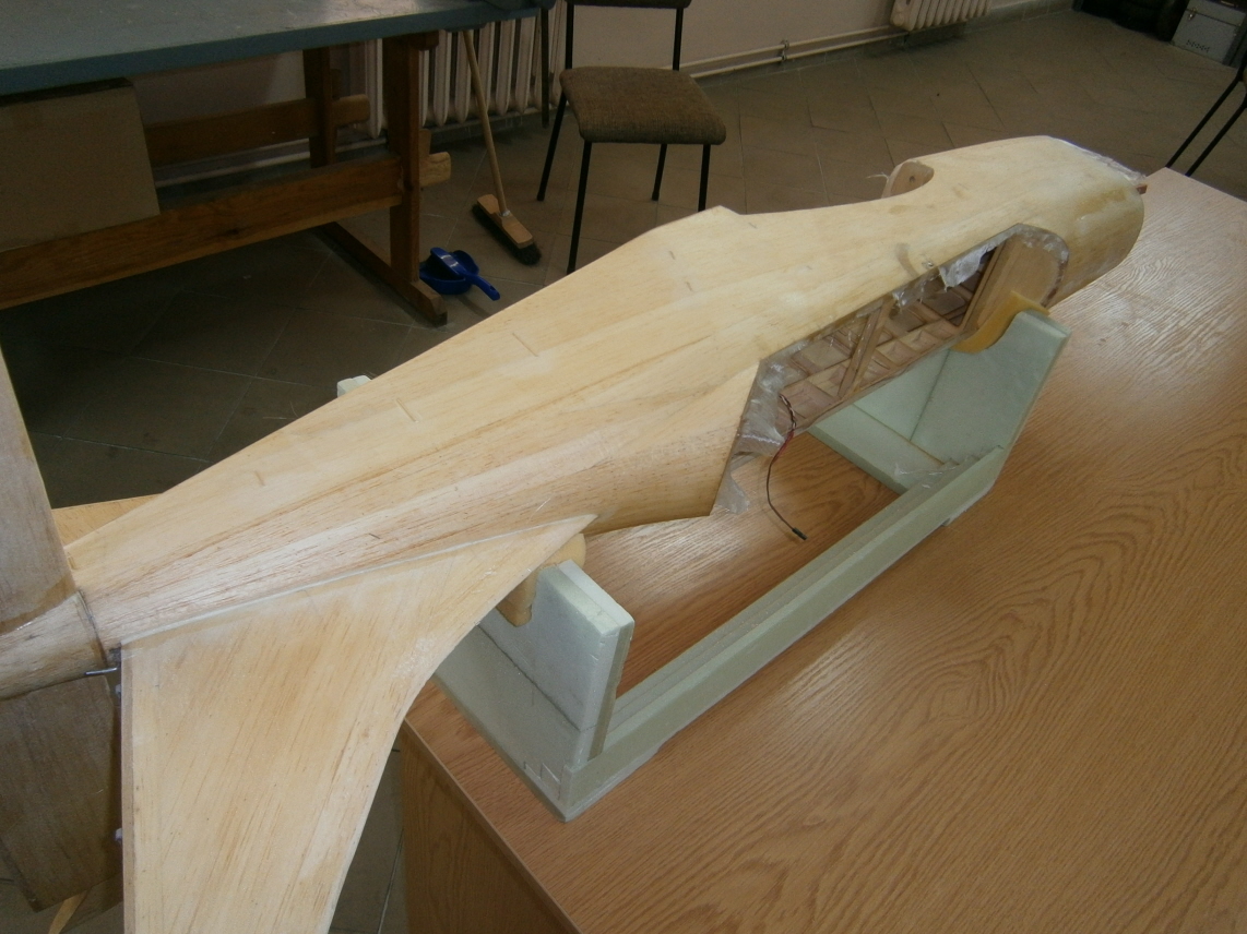

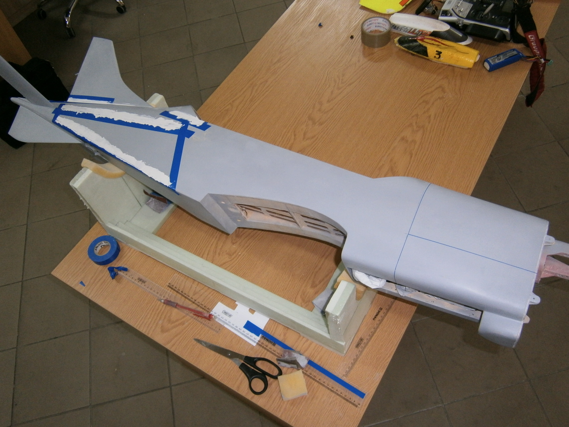

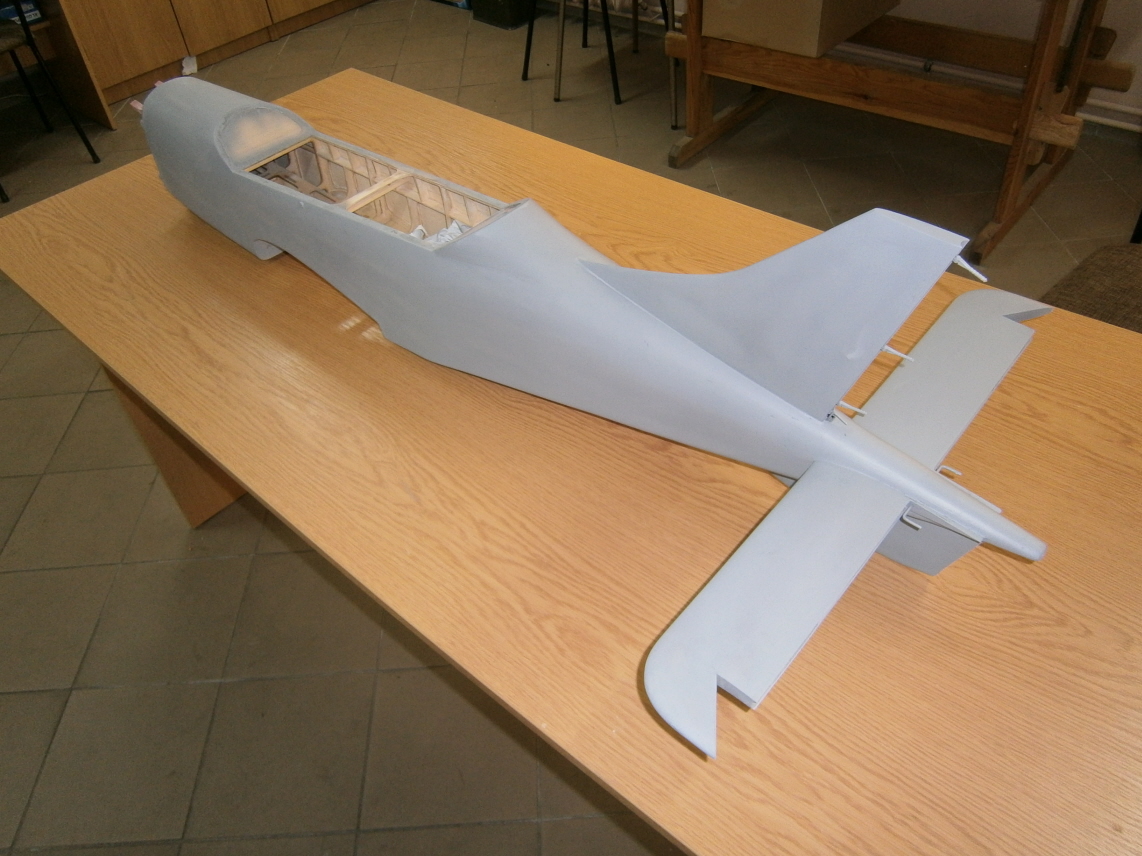

Coś tam z tego będzie :) . Zabawy z wykończeniówką ciąg dalszy. Kadłub po pierwszym podkładzie, parę dziurek do zaszpachlowania i będzie OK.
465.JPG [ 413.09 KiB | Przeglądane 12599 razy ]
466.JPG [ 450.91 KiB | Przeglądane 12599 razy ]
467.JPG [ 460.39 KiB | Przeglądane 12599 razy ]
