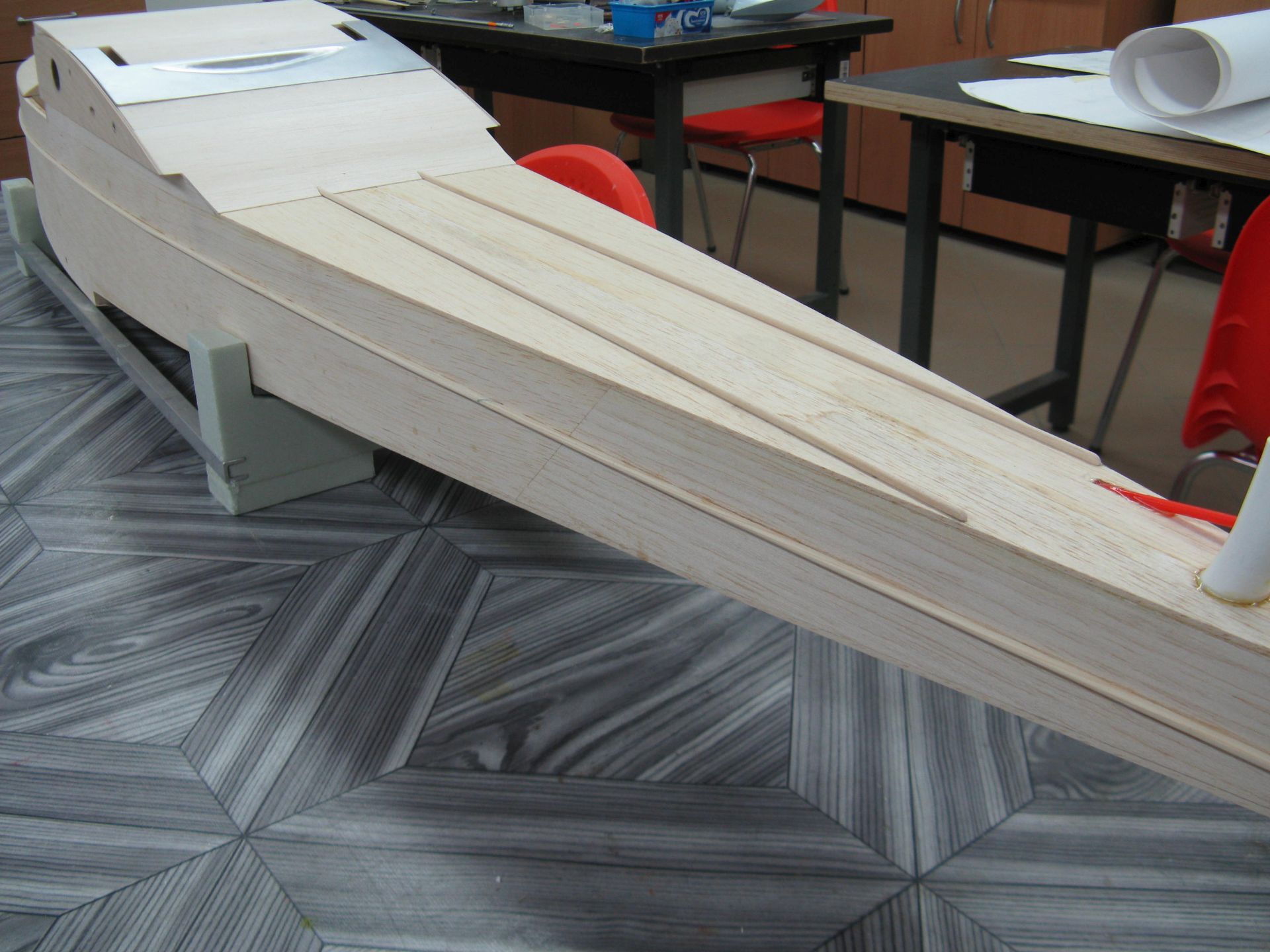

PostNapisane: sobota, 30 grudnia 2017, 14:28

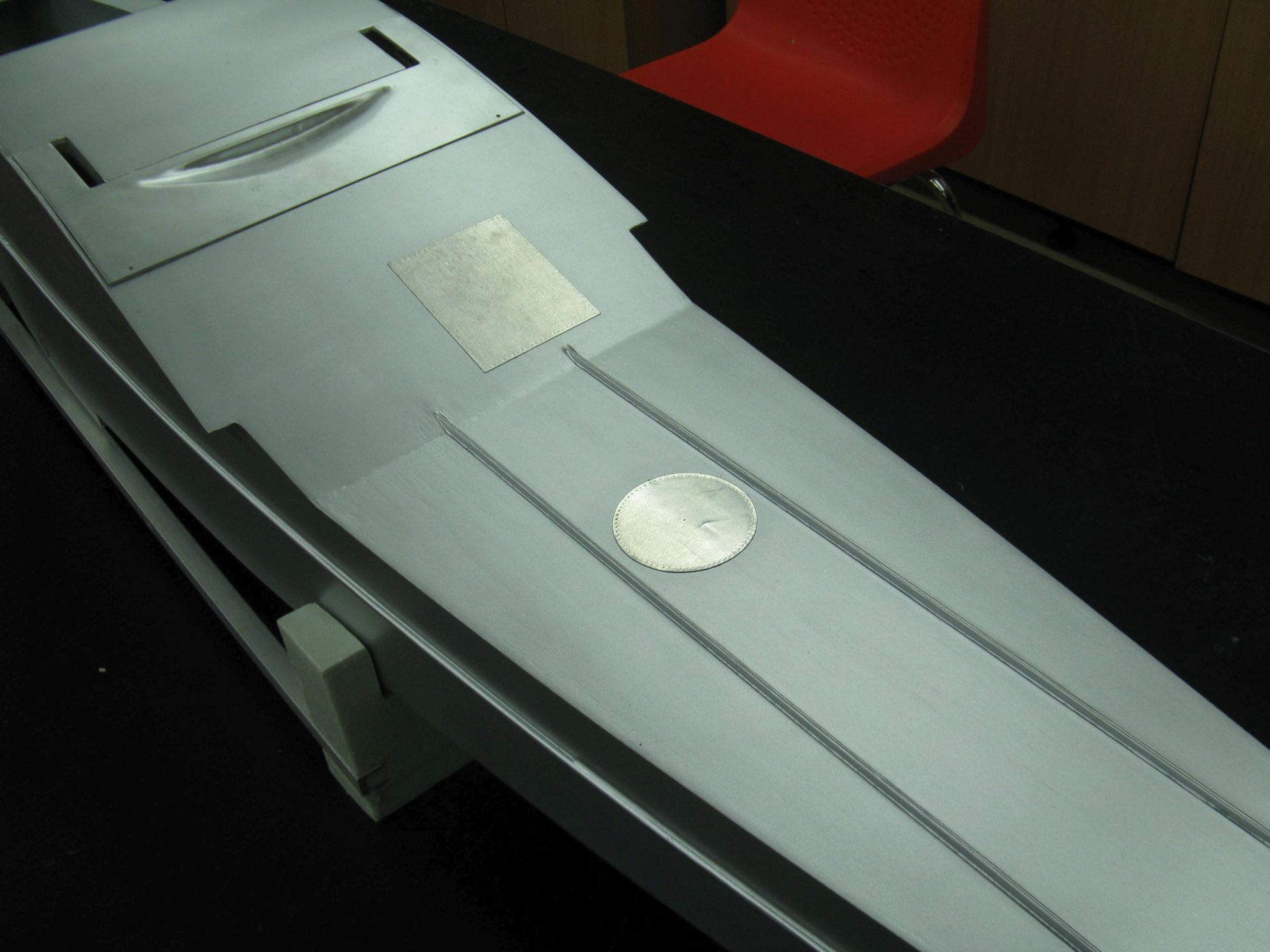

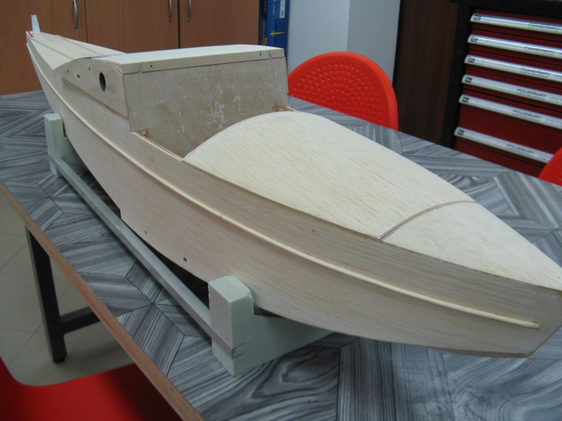

Ciąg dalszy prac nad modelem. Wkleiłem listwy będące imitacją łączenia blach na kadłubie.
Przed zrobieniem zdjęcia oczywiście wysprzątałem, coby ładnie się komponowało na fotografii. 8-)
IMG_0730.jpg [ 238.38 KiB | Przeglądane 11180 razy ]
IMG_0731.jpg [ 296.58 KiB | Przeglądane 11180 razy ]

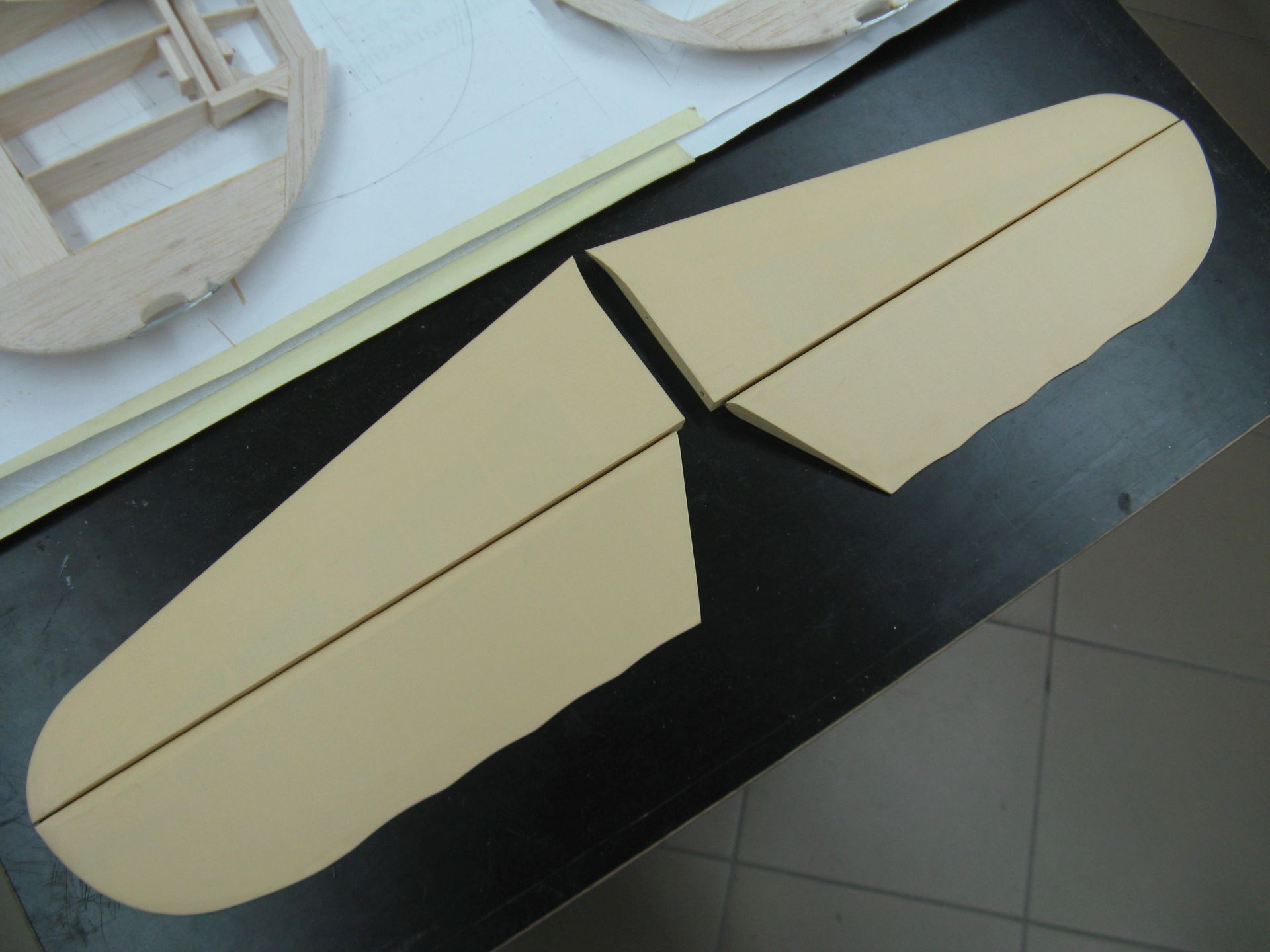

PostNapisane: czwartek, 11 stycznia 2018, 15:04

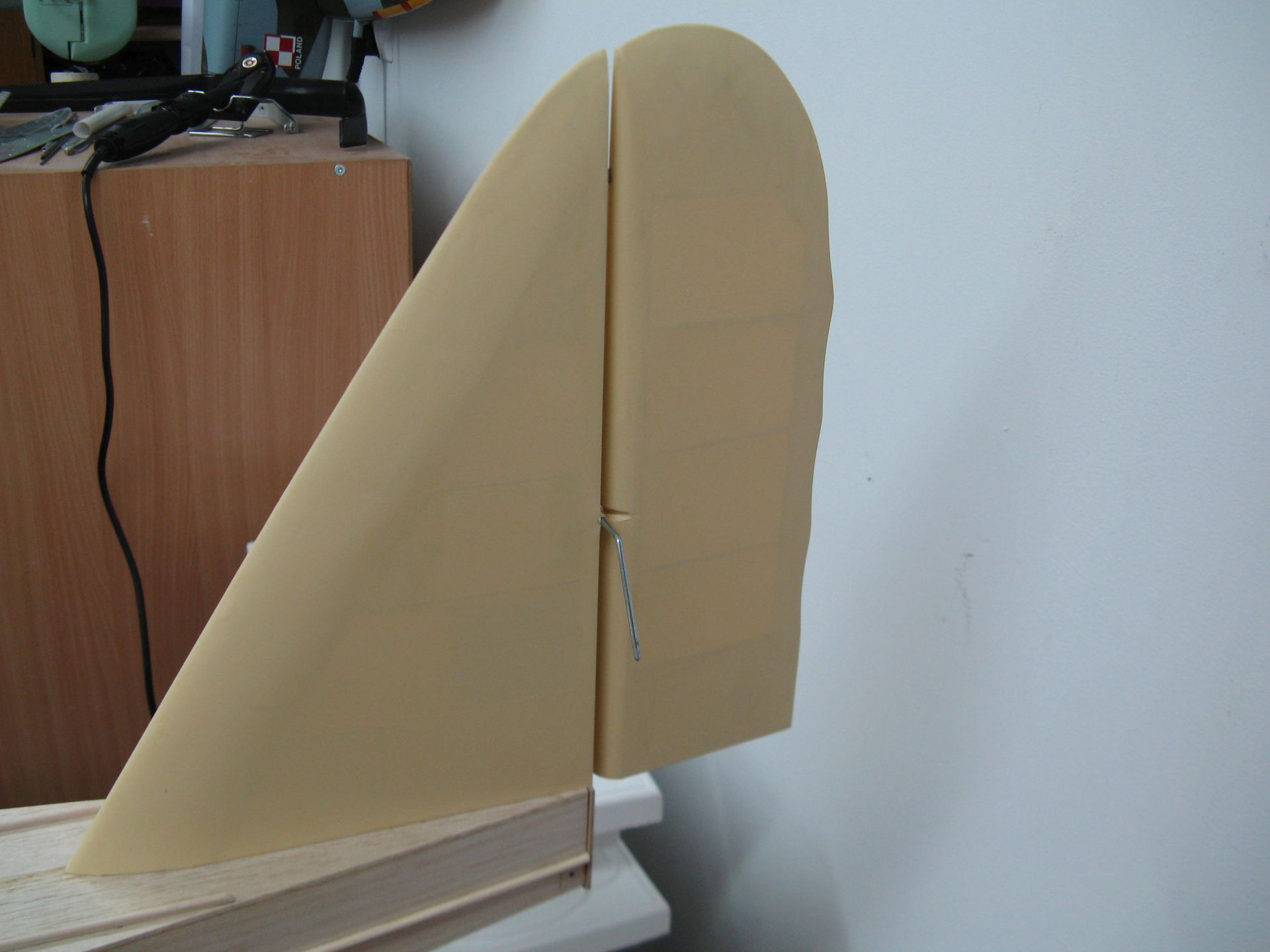

Zacząłem oklejanie stateczników Solartexem linen, bardzo przyjazna folia.

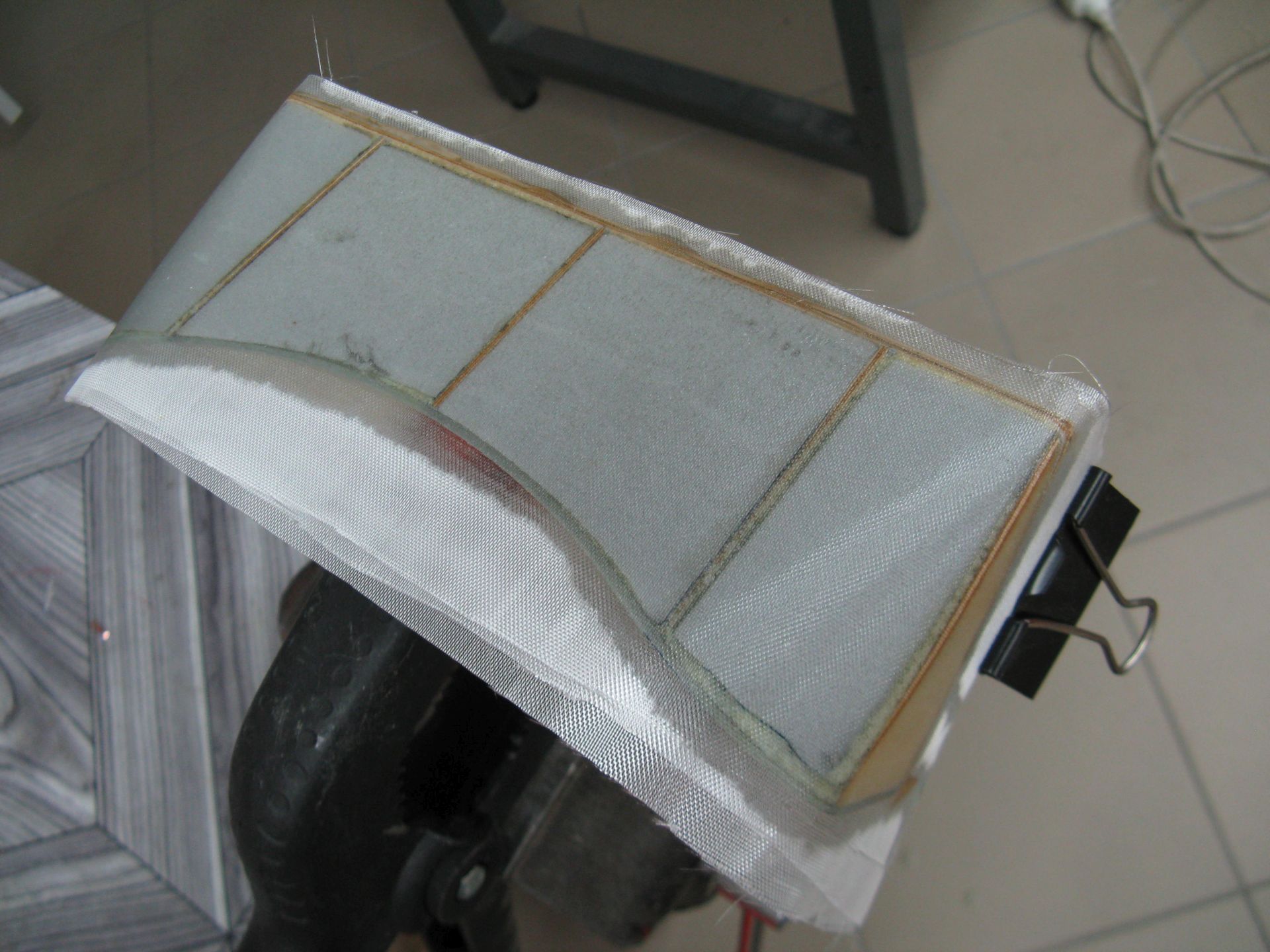

PostNapisane: czwartek, 8 lutego 2018, 17:39

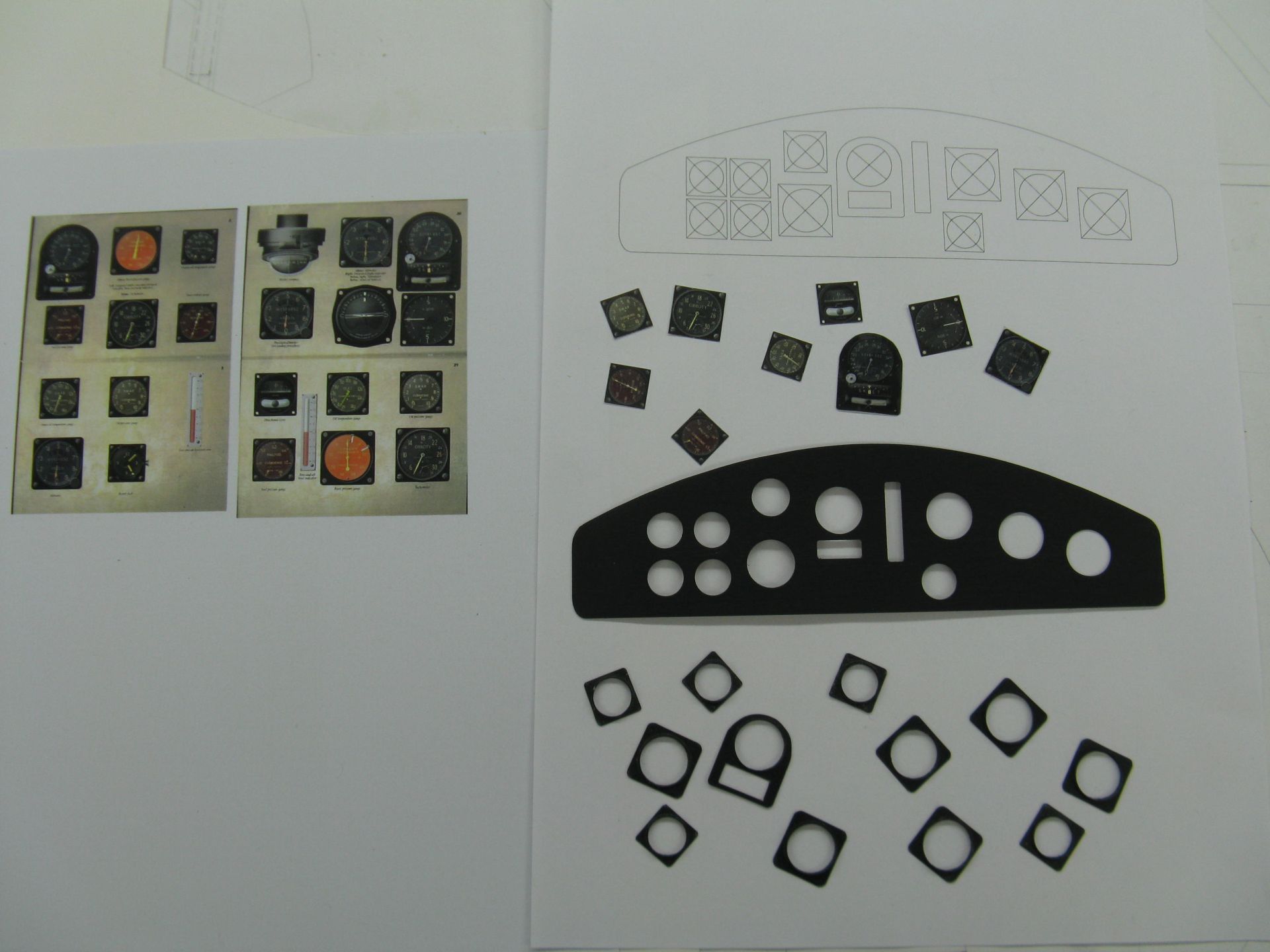

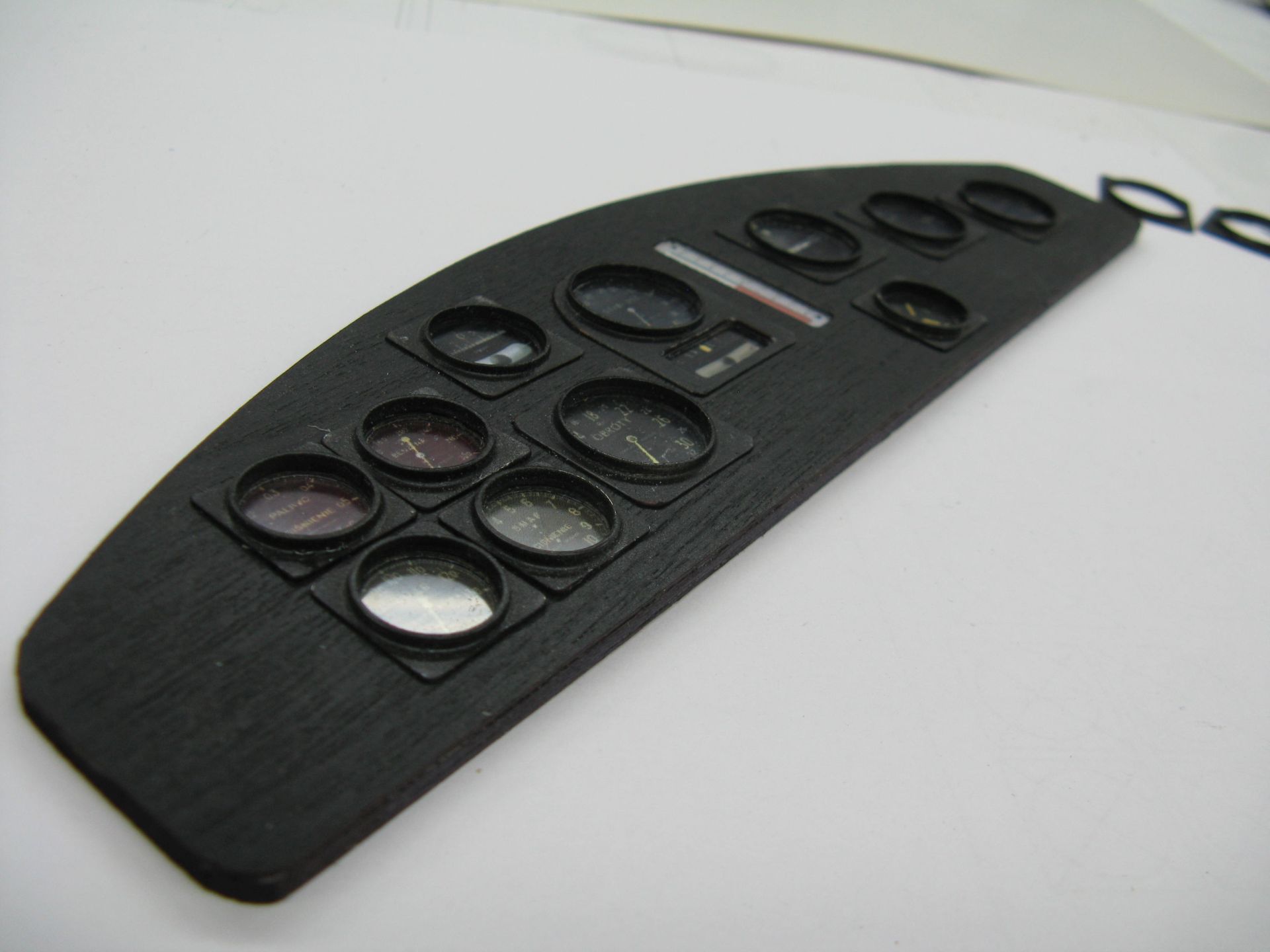

Zrobiłem tablicę przyrządów opierając się na przyrządach z PZL P-11C. W końcu to ten sam konstruktor i zakłady. Oczywiście jej wygląd jest całkowicie domniemany, jako że nie istnieją zdjęcia oryginału.
002.JPG [ 189.73 KiB | Przeglądane 10844 razy ]
008.JPG [ 149.36 KiB | Przeglądane 10844 razy ]
009.JPG [ 152.03 KiB | Przeglądane 10844 razy ]

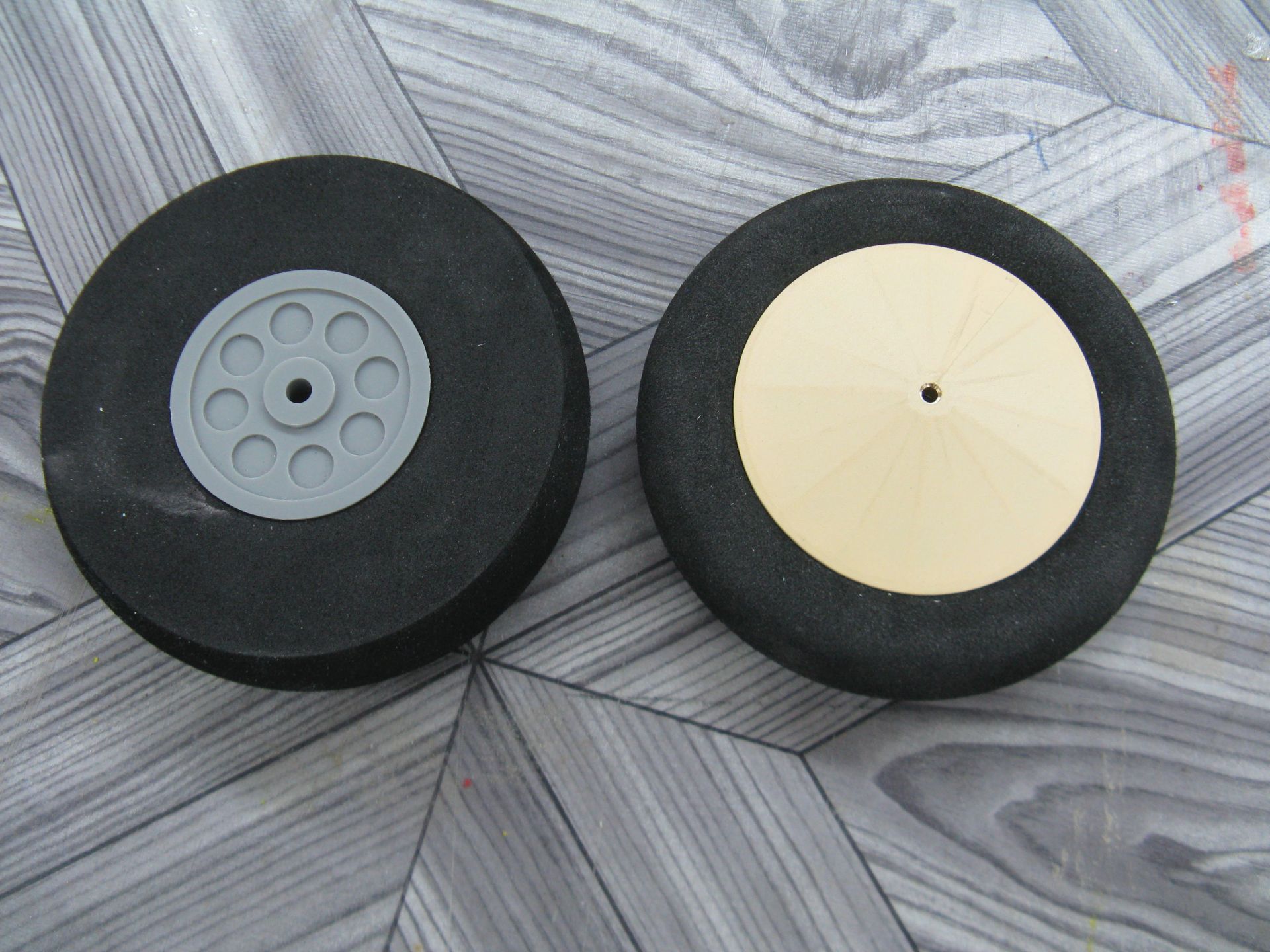

PostNapisane: wtorek, 13 lutego 2018, 18:40

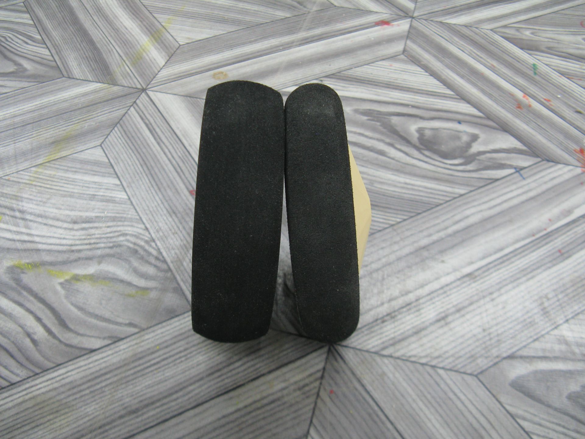

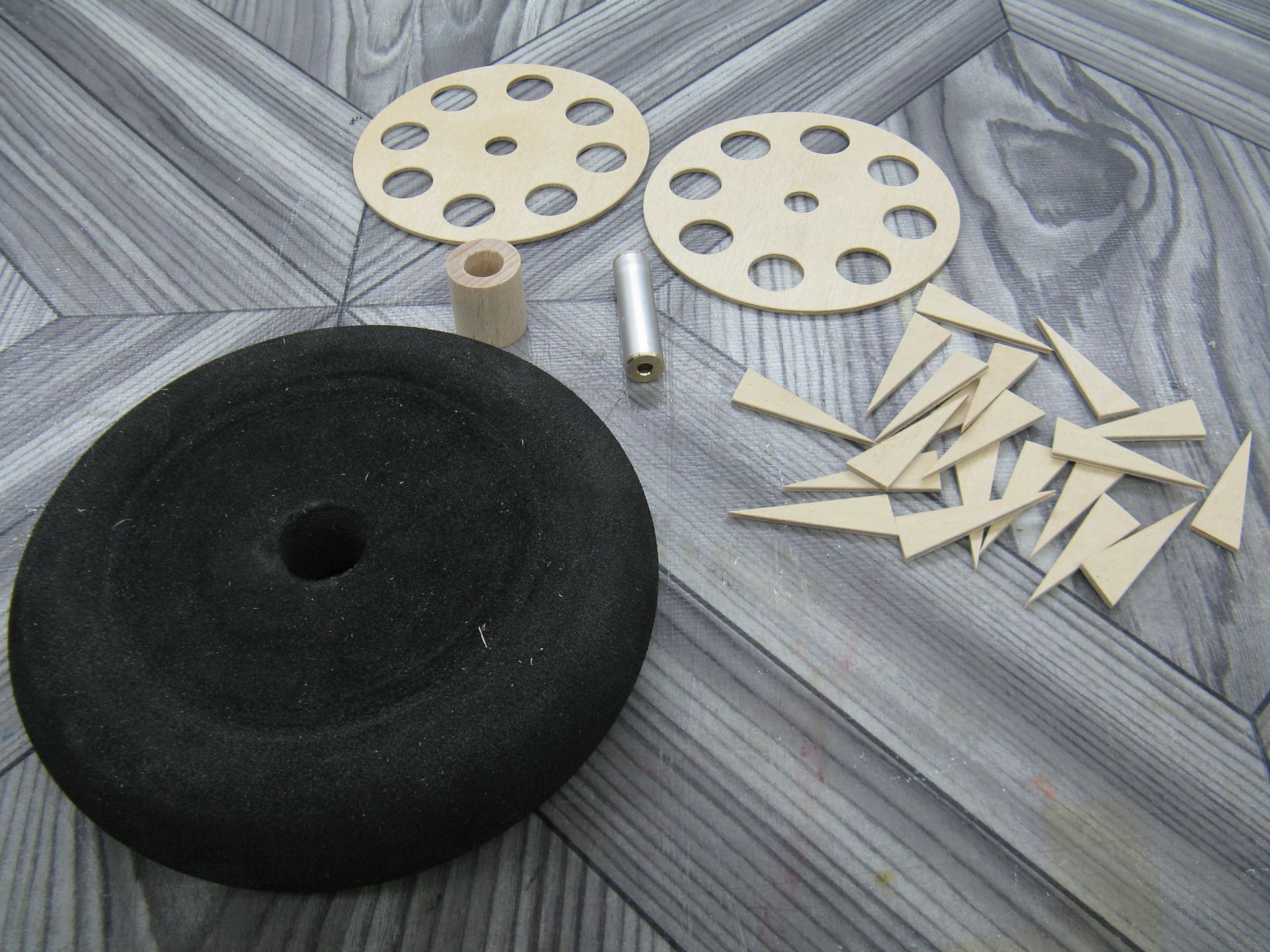

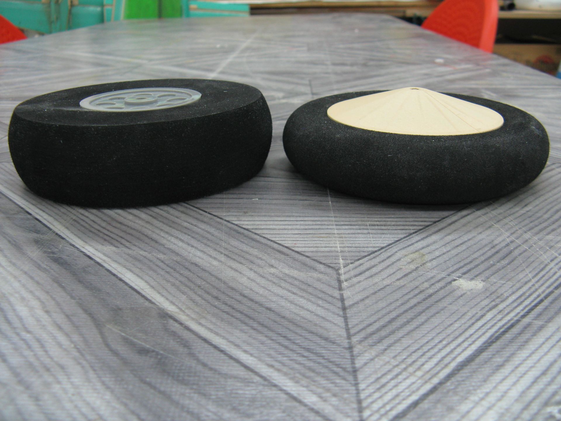

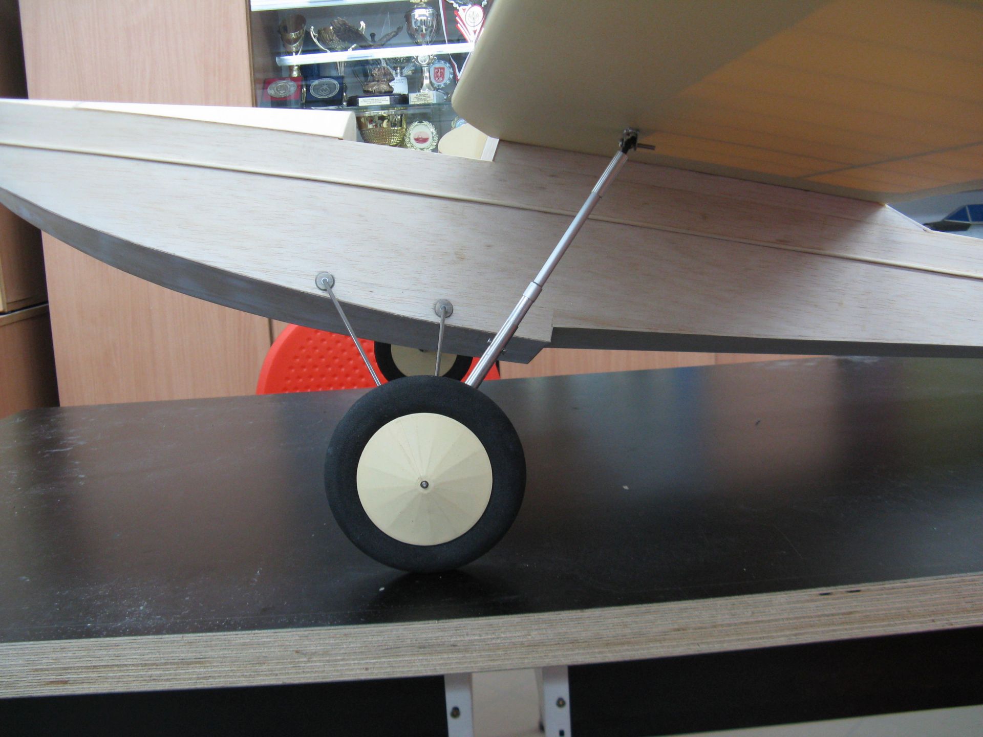

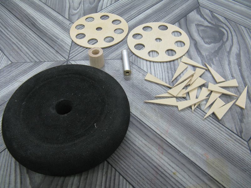

PZL-12 miał koła od PZL P-1, więc należało je wykonać. Za materiał wyjściowy posłużyły lekkie kółka za niewielkie pieniądze. Efekt końcowy jest zadowalający, zwłaszcza że koła po przeróbce wyszły lżejsze niż kupne. :)
029.jpg [ 411.55 KiB | Przeglądane 10745 razy ]
030.jpg [ 361.85 KiB | Przeglądane 10745 razy ]
031.jpg [ 357.01 KiB | Przeglądane 10745 razy ]
032.jpg [ 320.85 KiB | Przeglądane 10745 razy ]
033.jpg [ 298.52 KiB | Przeglądane 10745 razy ]

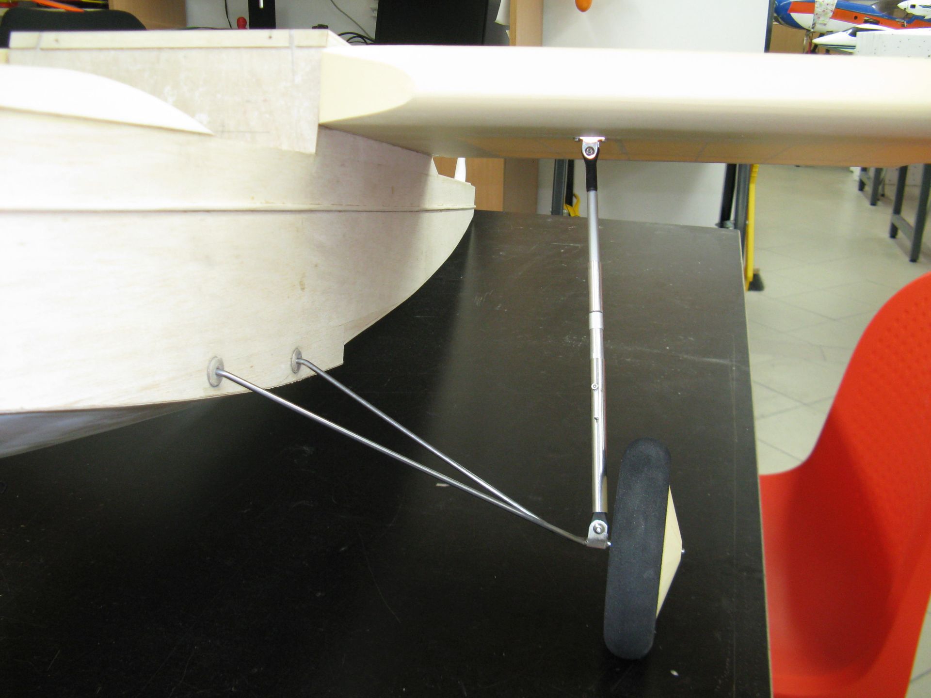

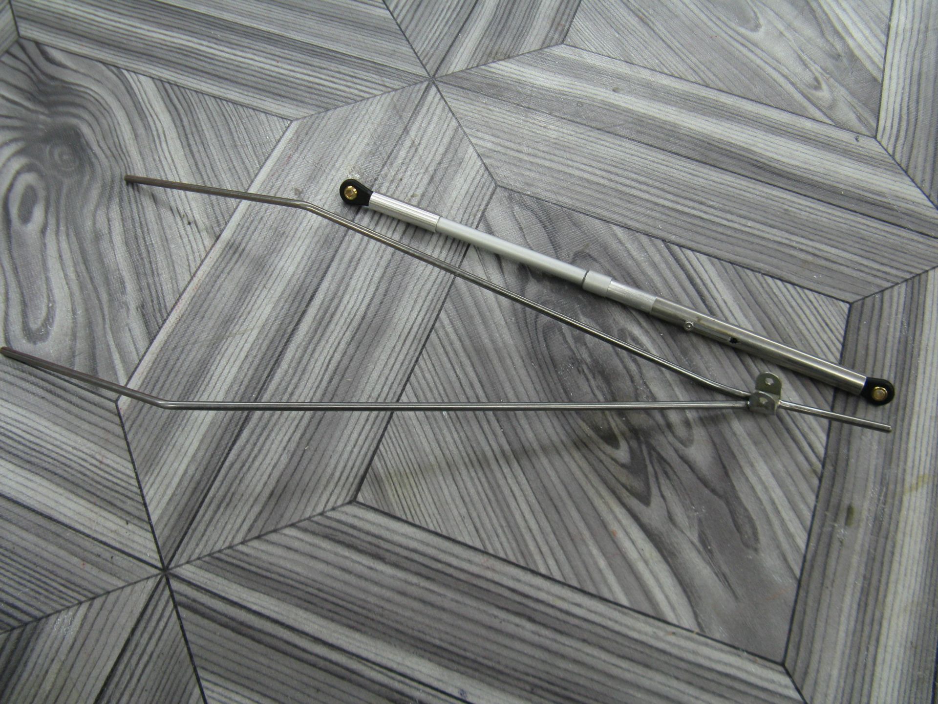

Druciarnia czyli czas na podwozie.
001.jpg [ 462.43 KiB | Przeglądane 10689 razy ]
034.jpg [ 204.93 KiB | Przeglądane 10689 razy ]
035.jpg [ 257.28 KiB | Przeglądane 10689 razy ]

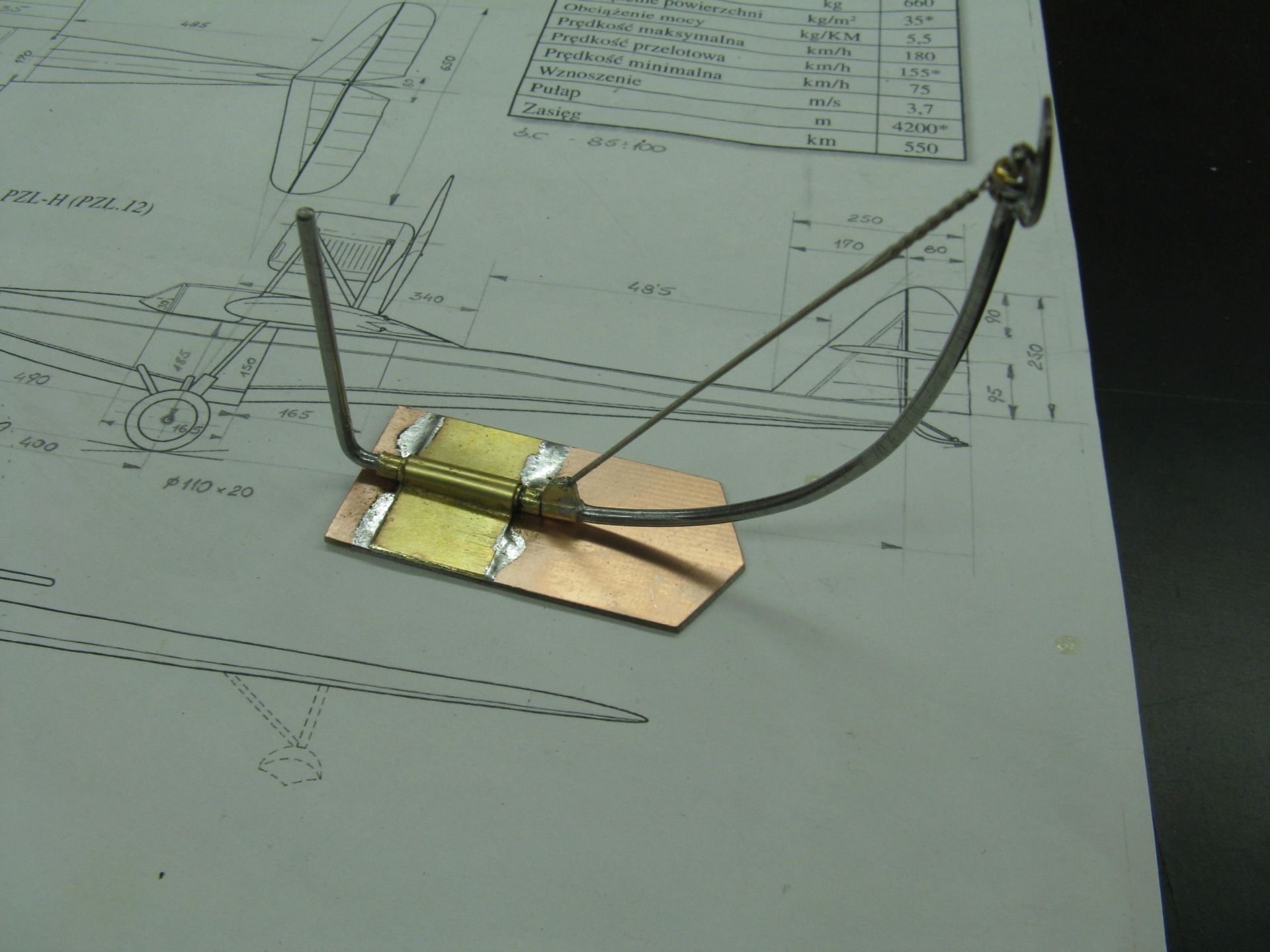

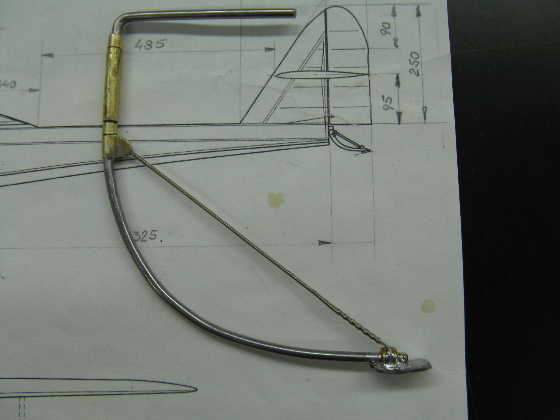

 Tytuł: Re: PZL-H (PZL.12)
PostNapisane: wtorek, 20 lutego 2018, 16:15

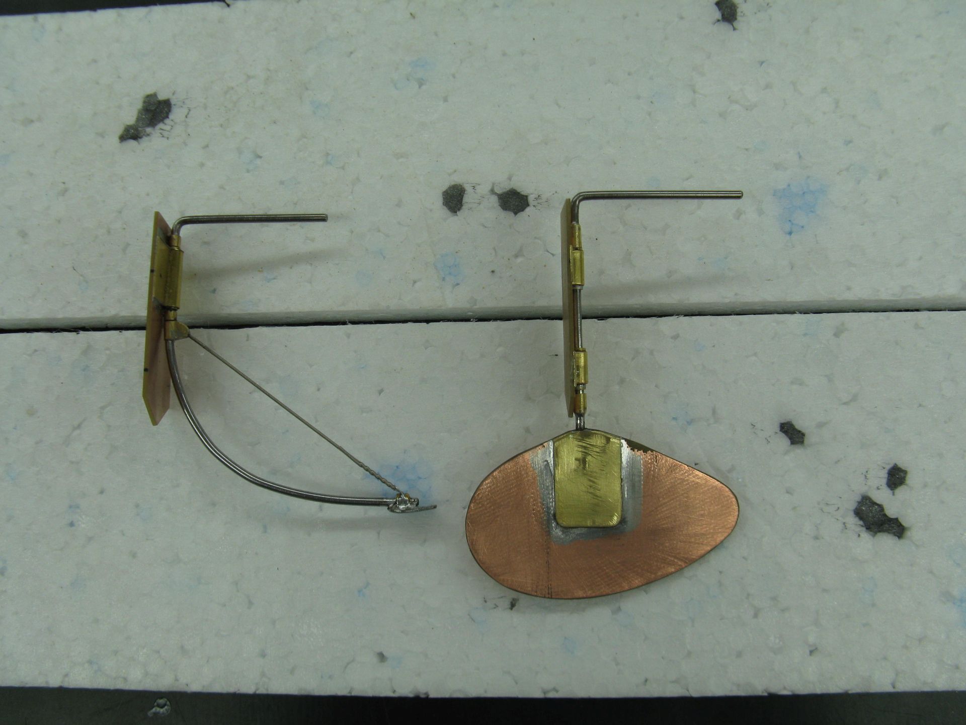

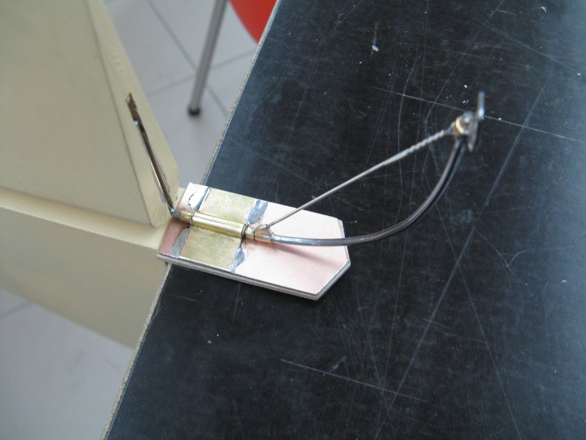

Zrobiłem płozę ogonową. Ze zdjęć wynika, że była ruchoma chociaż nie miała kółka.

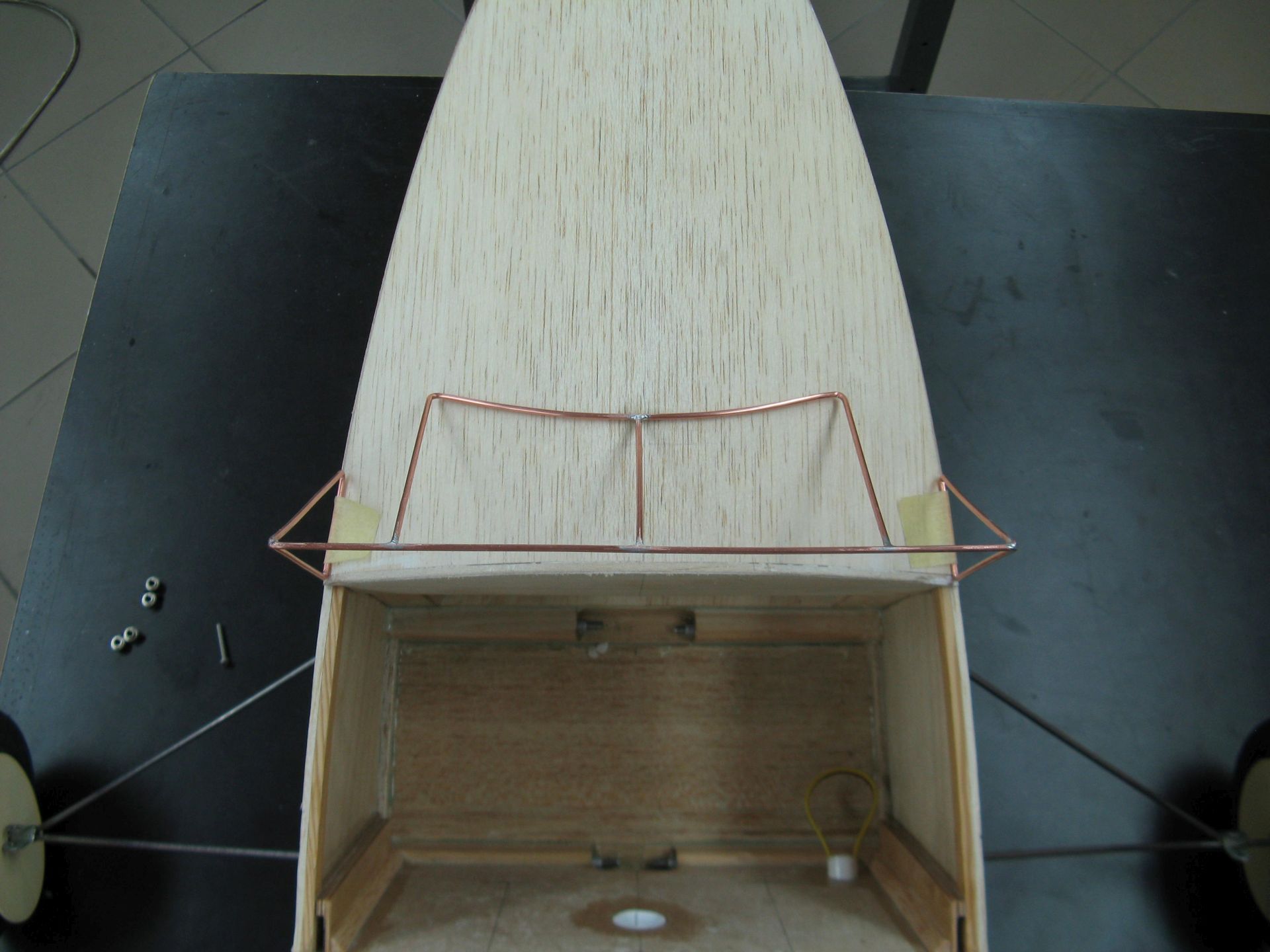

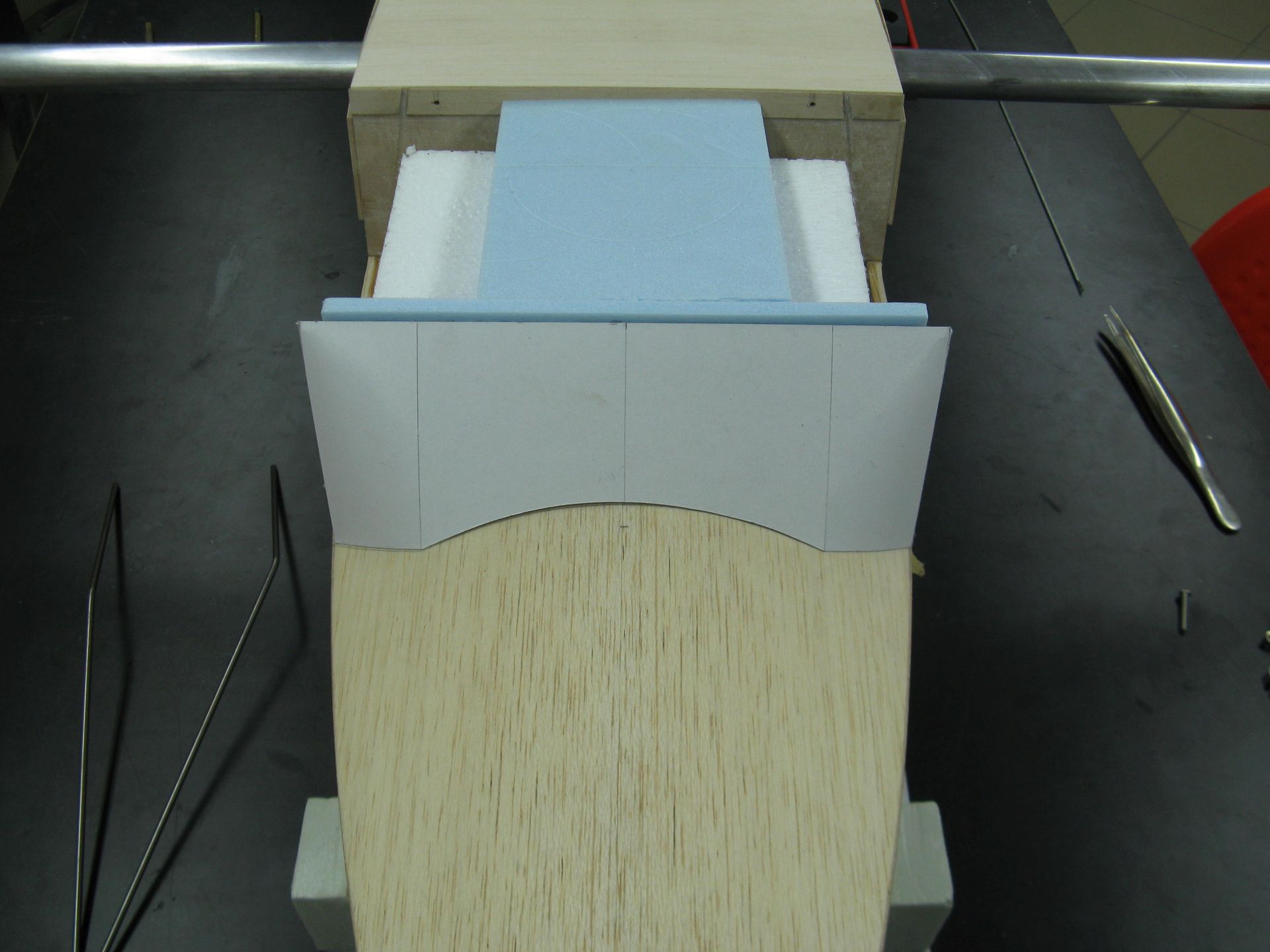

Dzisiejsze zmagania z kabinką. Niby prosta rzecz, a kilka godzin dłubania. Najpierw szablon z kartonu (chyba szósta wersja) i zlutowany stelaż z drutu miedzianego.

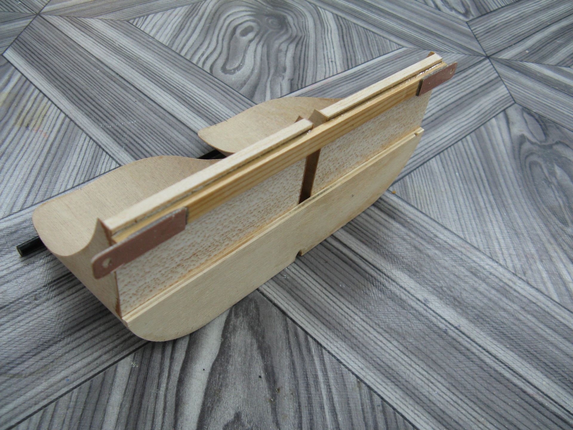

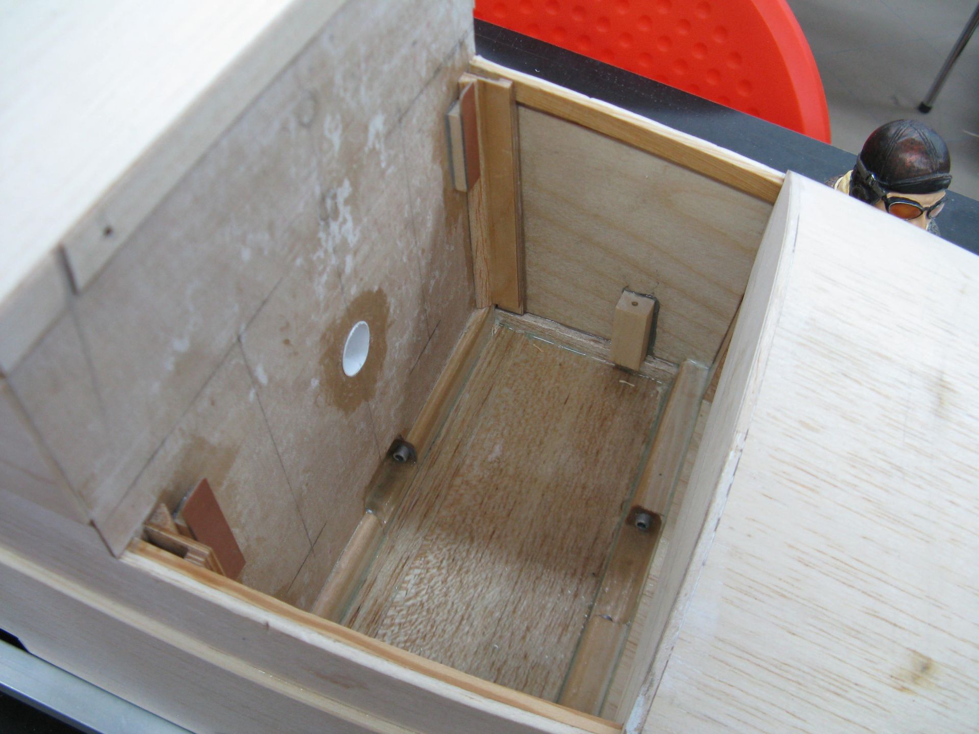

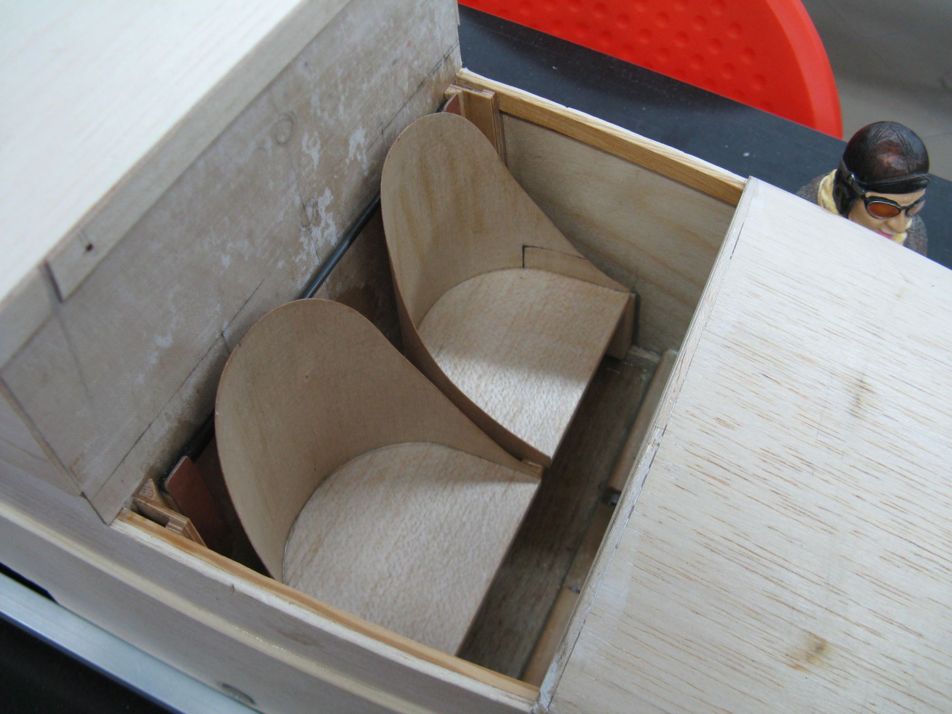

Foteliki i sposób mocowania w kadłubie.

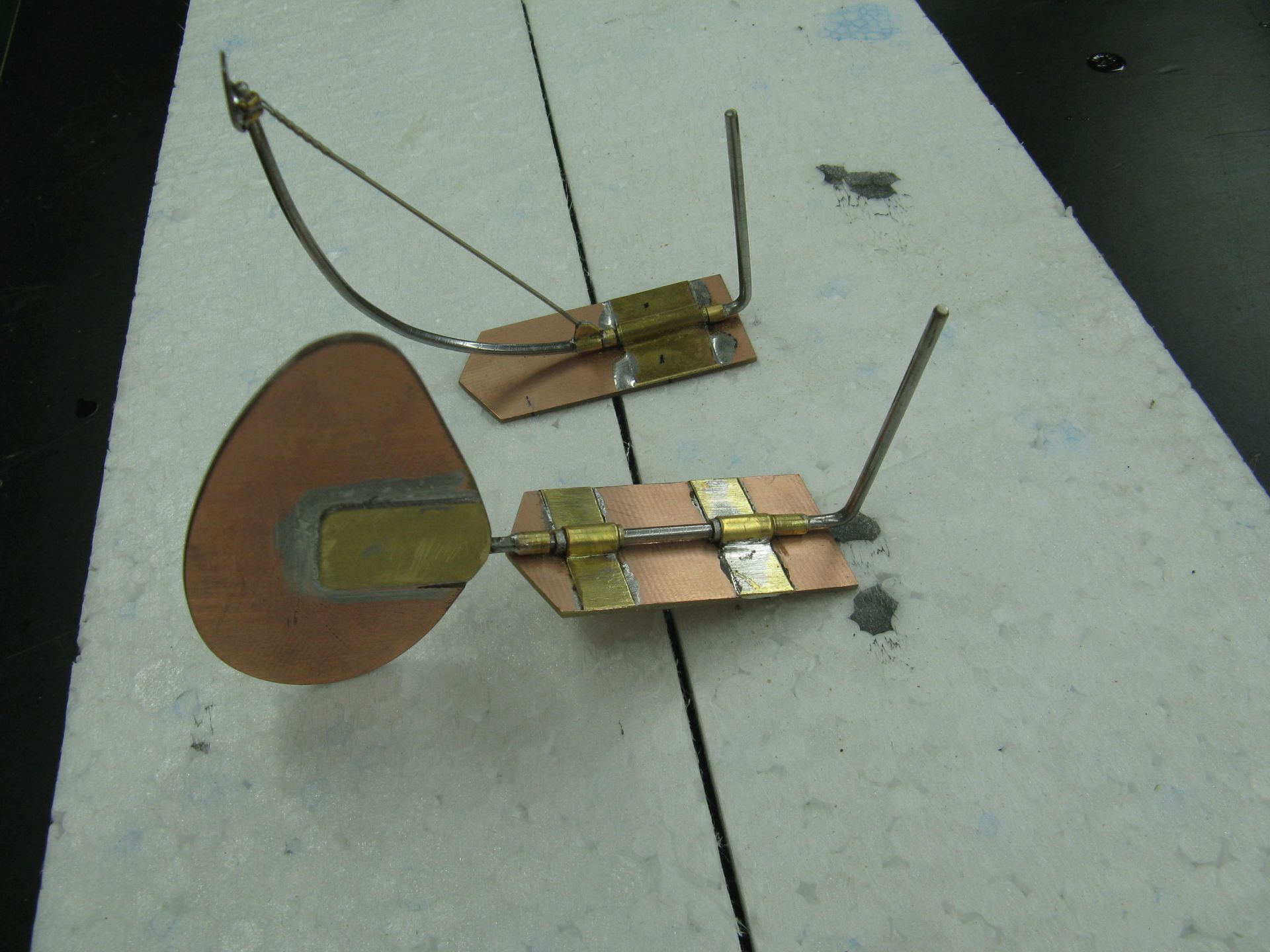

Oprócz płozy na lotniska potrzebny jest też ster wodny na jeziora. Oczywiście, znowu nie wiadomo jak powinien wyglądać ster ani jak miał być mocowany. :roll:
Gdzie znalazłeś Krzysztof informację, że narzeczona Mistrza Puławskiego była korpulentna :?:
Bo taki fotelik pasażera skonstruowałeś :lol:
PostNapisane: sobota, 3 marca 2018, 07:59
Bo fotele to mają być wygodne :D

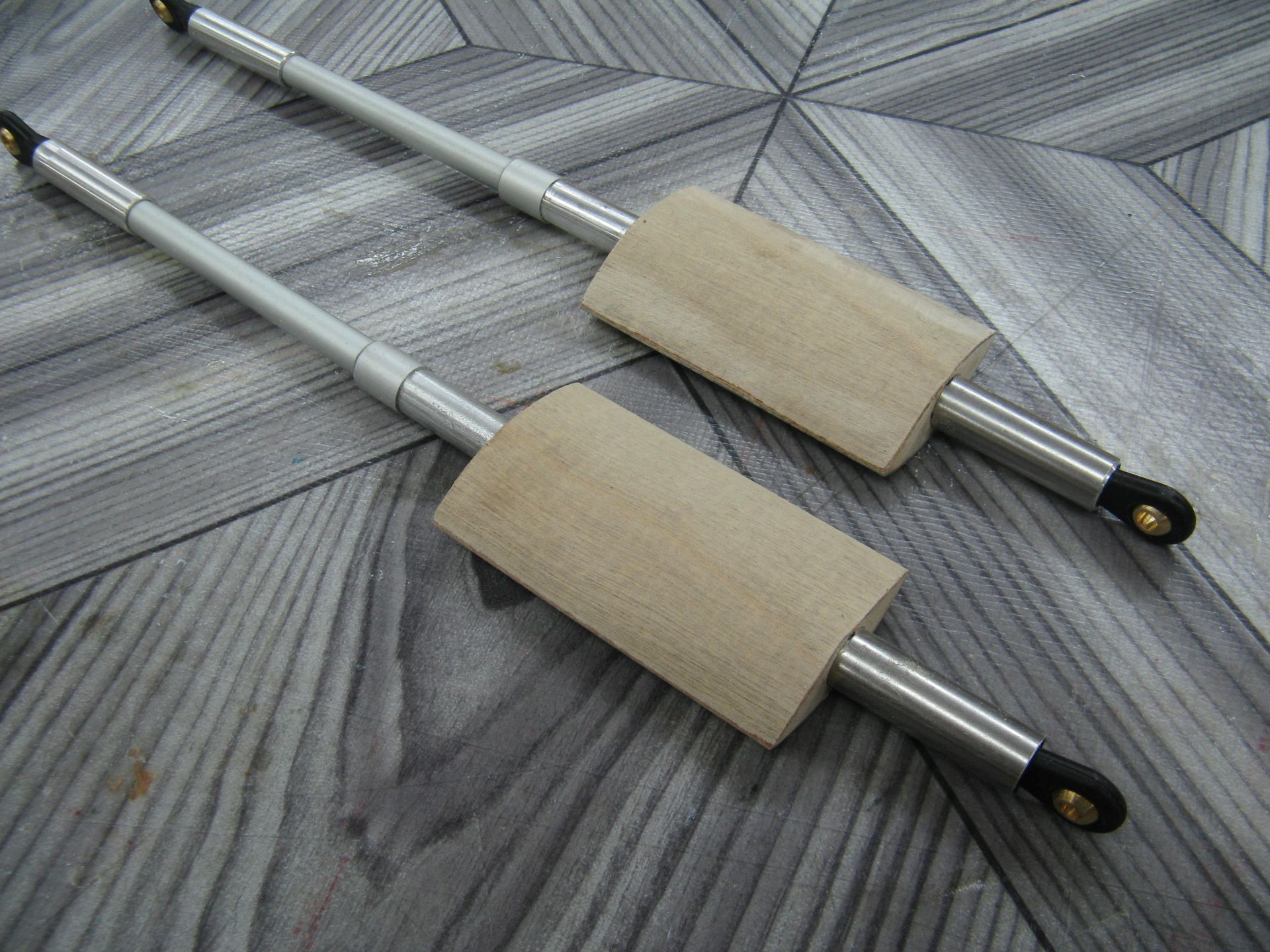

Oprofilowanie amortyzatorów
036.jpg [ 456.05 KiB | Przeglądane 12336 razy ]
037.jpg [ 431.33 KiB | Przeglądane 12336 razy ]

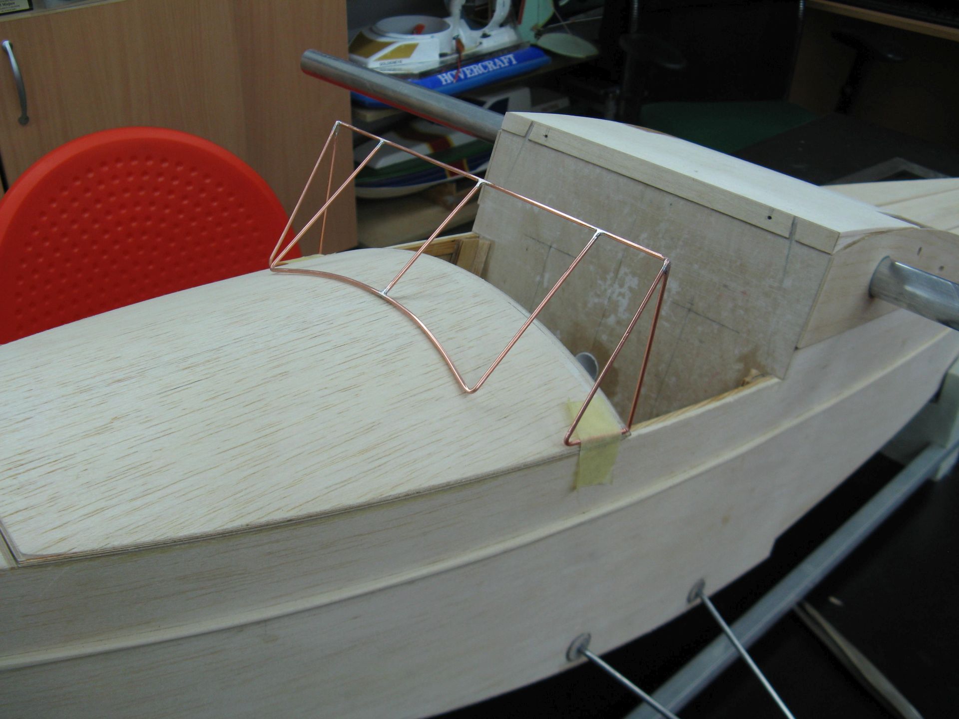

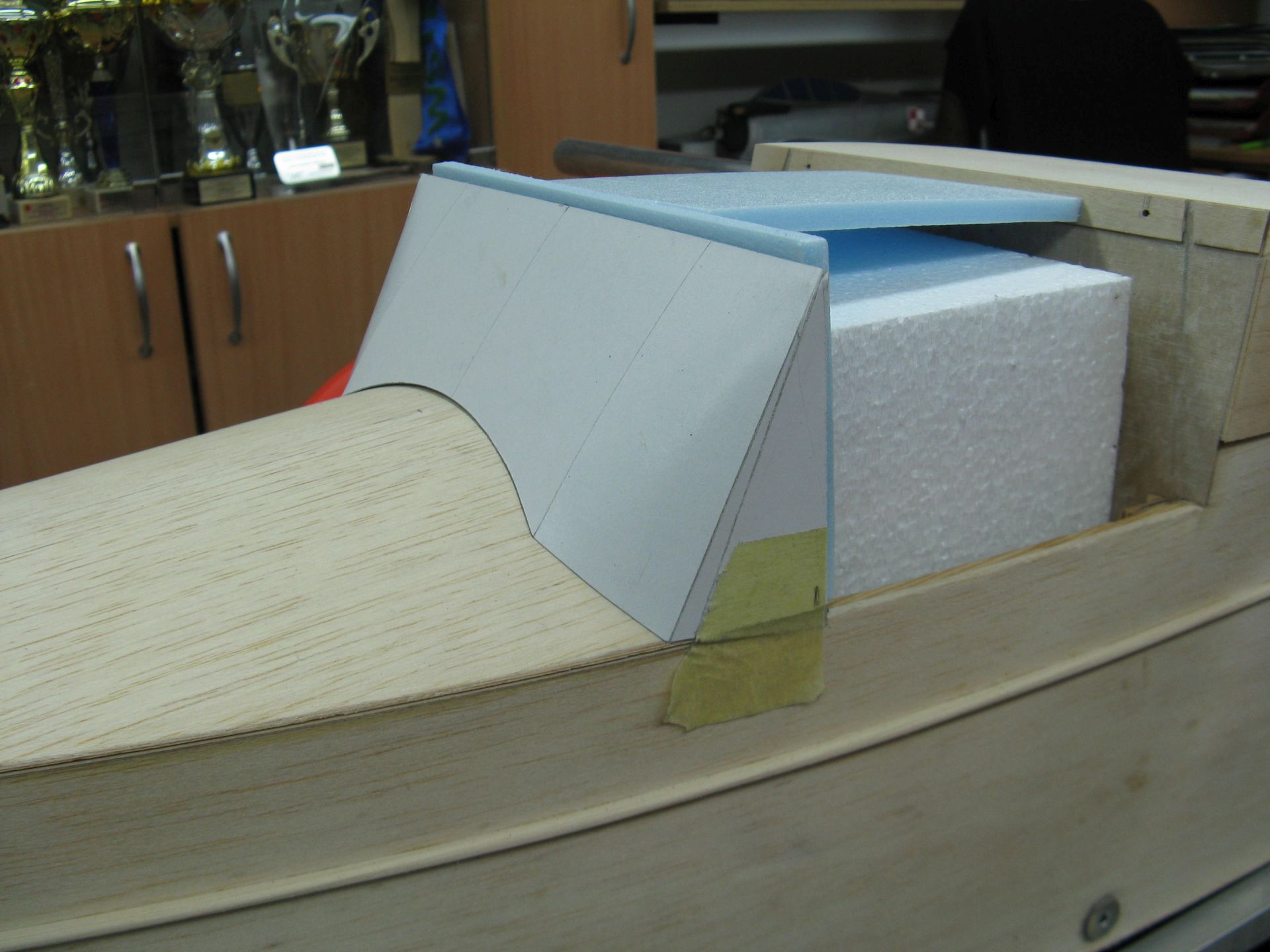

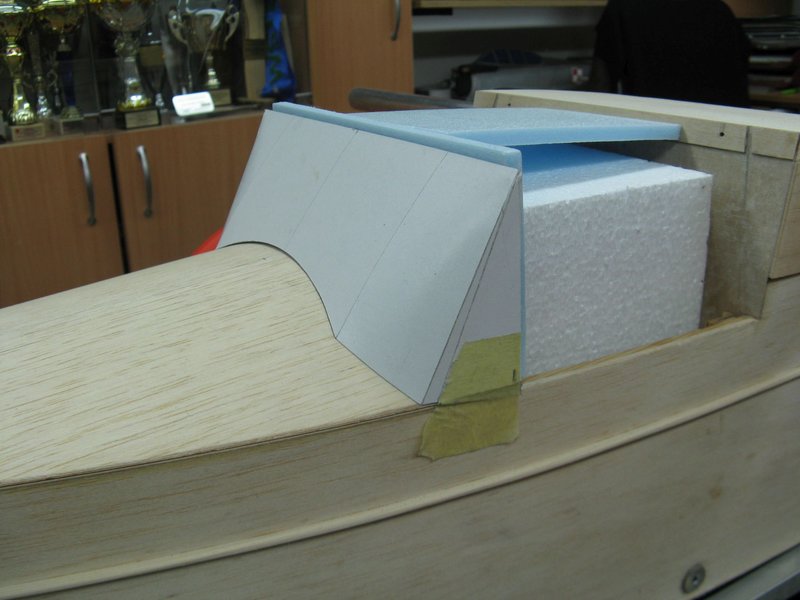

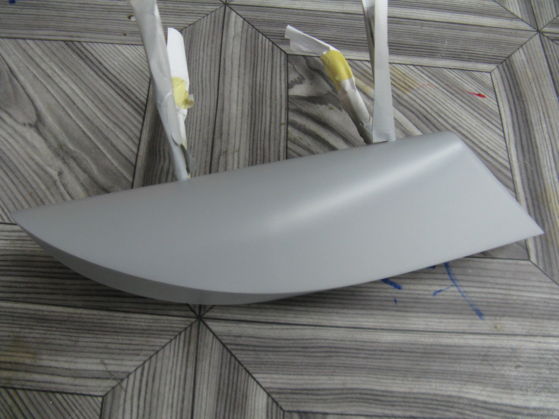

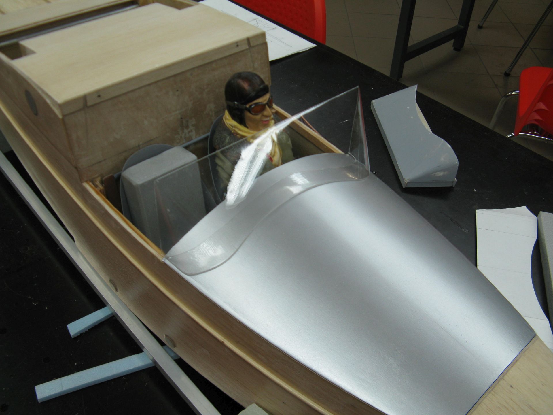

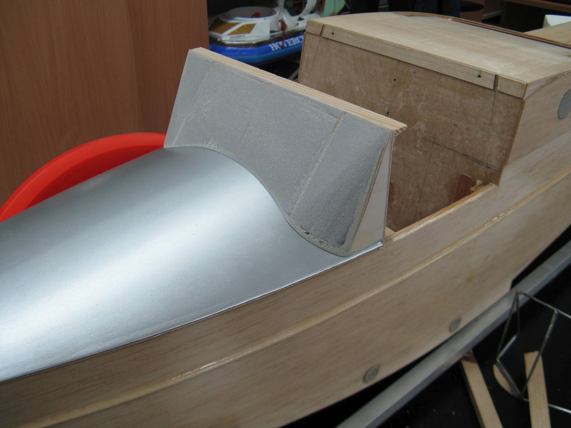

PostNapisane: środa, 7 marca 2018, 17:18

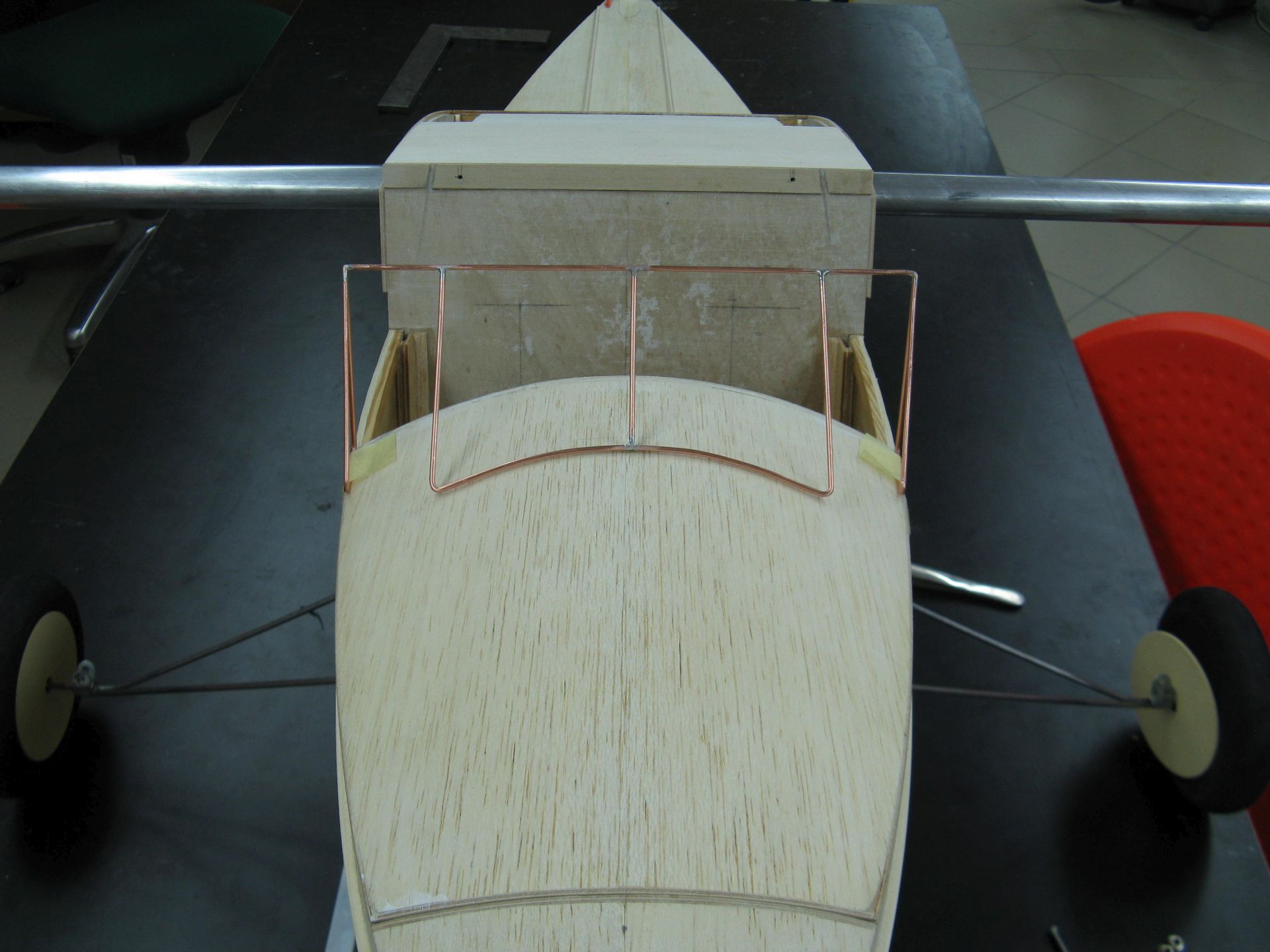

Niby prosta rzecz - owiewka, nawet nie kabina, tylko owiewka, a i tak problem. Na rysunku wygląda inaczej niż na zdjęciach, a zdjęcia też się różnią. Cały metalowy stelaż, który tak misternie lutowałem idzie do kosza i zaczynam robić foremkę do tłoczenia. Inaczej nie uda mi się odtworzyć kształtu, a i tak wcale nie jestem pewien, że to co robię to będzie to o co chodzi. Problematyczne są przejścia z płaskiej szyby przedniej do malutkich, trójkątnych szybek bocznych. Bez formy nie uda mi się tego zrobić. :roll:
039.jpg [ 241.18 KiB | Przeglądane 12306 razy ]
040.jpg [ 239.96 KiB | Przeglądane 12306 razy ]
041.jpg [ 307.46 KiB | Przeglądane 12306 razy ]

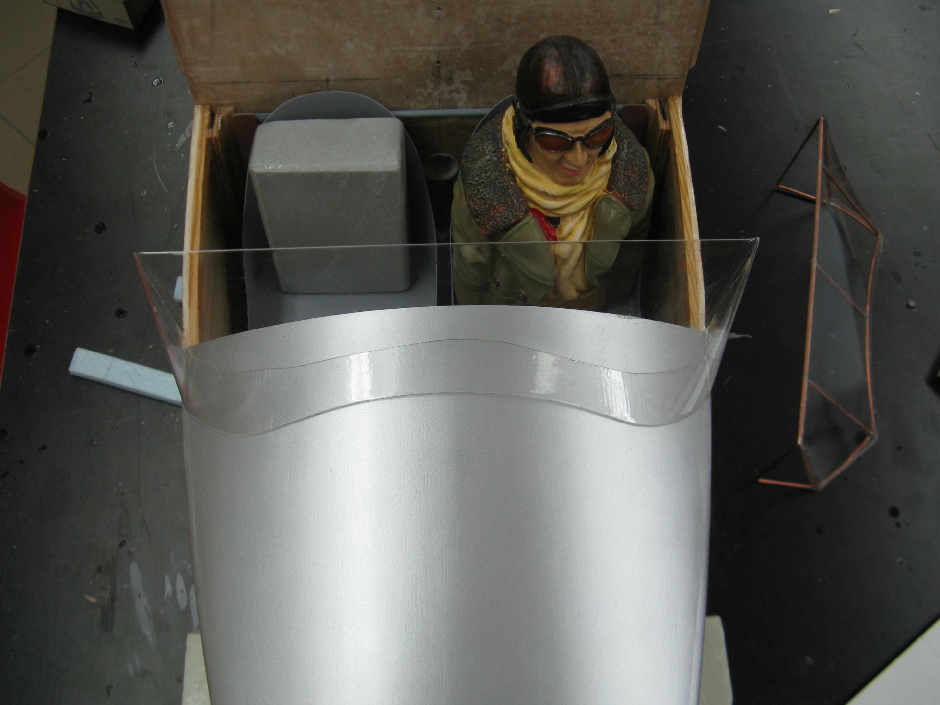

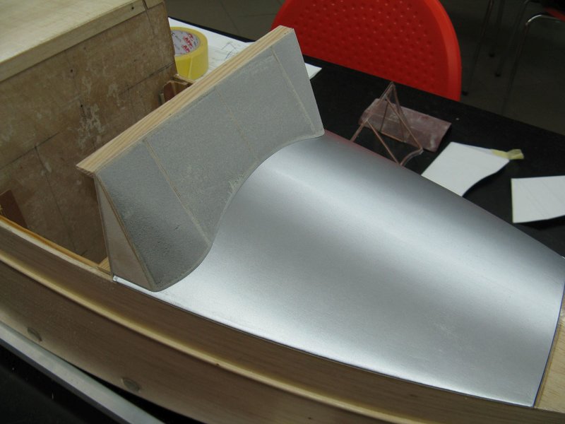

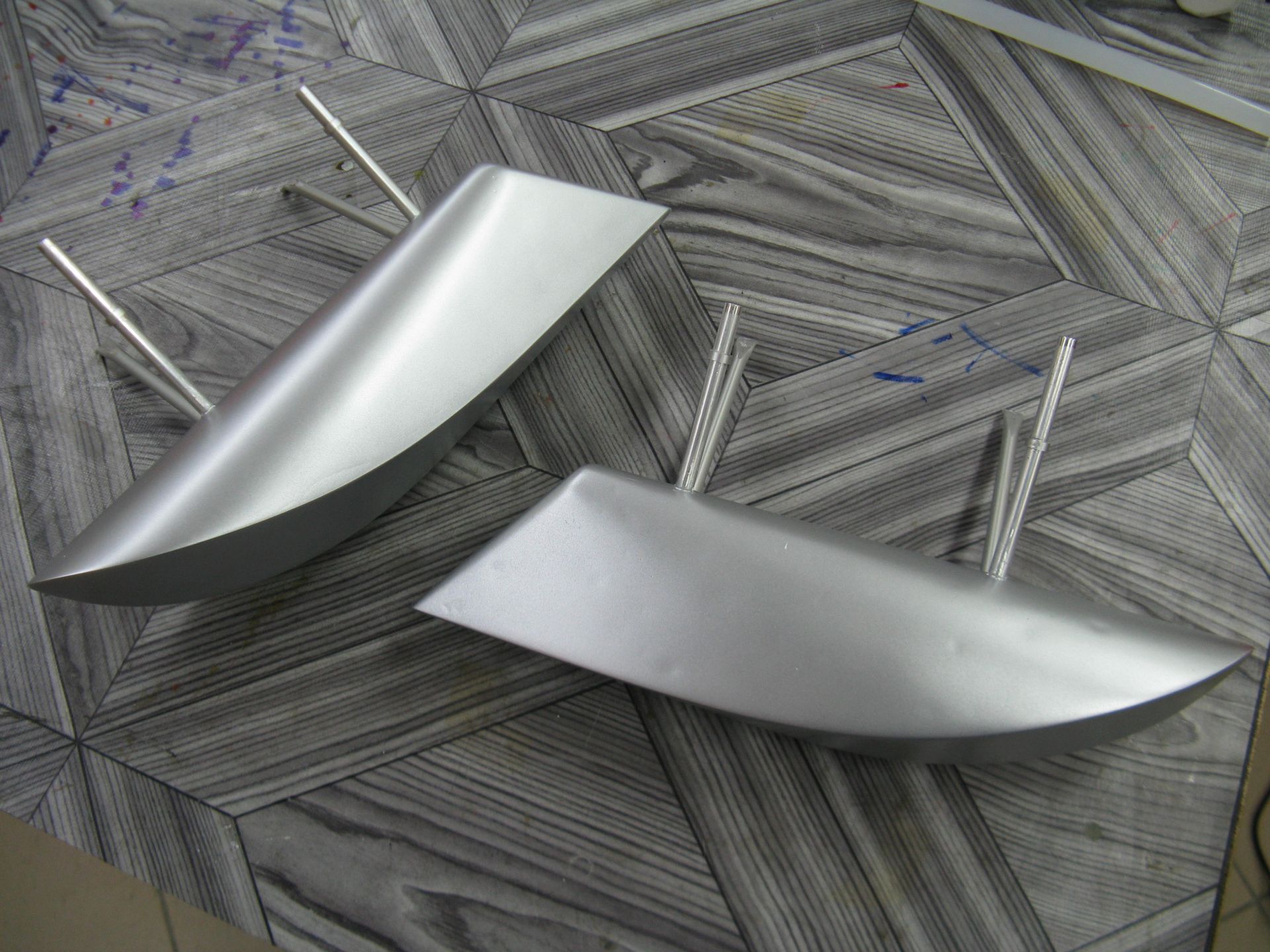

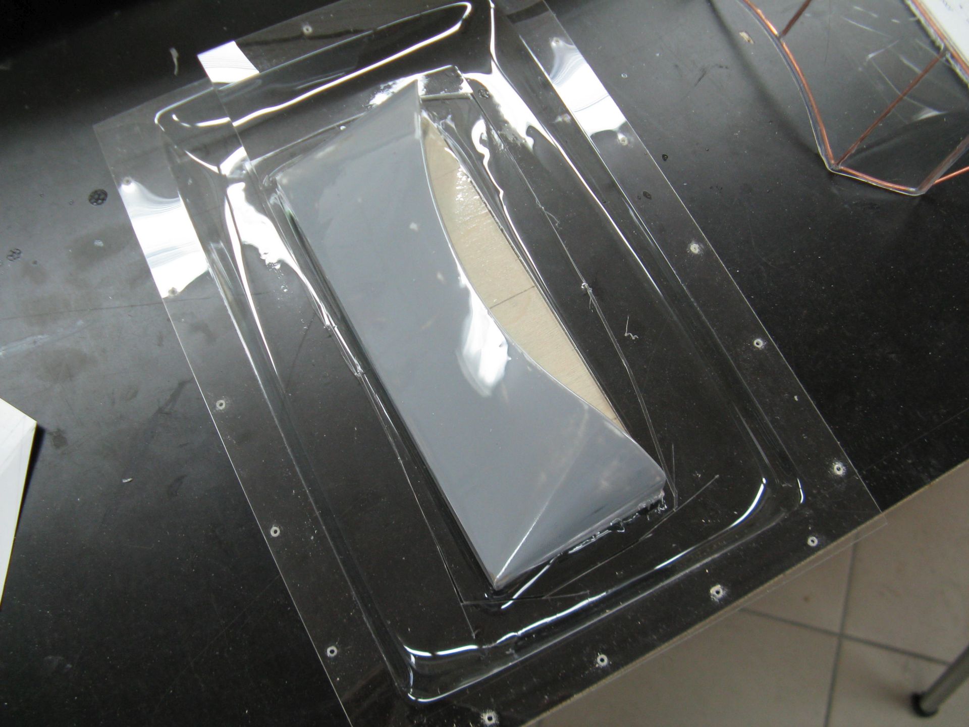

PostNapisane: piątek, 9 marca 2018, 12:17
Wytłoczyłem owiewkę. Teraz jeszcze metalowy stelaż i będzie w miarę przyzwoicie.
042.jpg [ 270.43 KiB | Przeglądane 12261 razy ]
043.jpg [ 231.32 KiB | Przeglądane 12261 razy ]
044.jpg [ 212.51 KiB | Przeglądane 12261 razy ]
045.jpg [ 214.7 KiB | Przeglądane 12261 razy ]

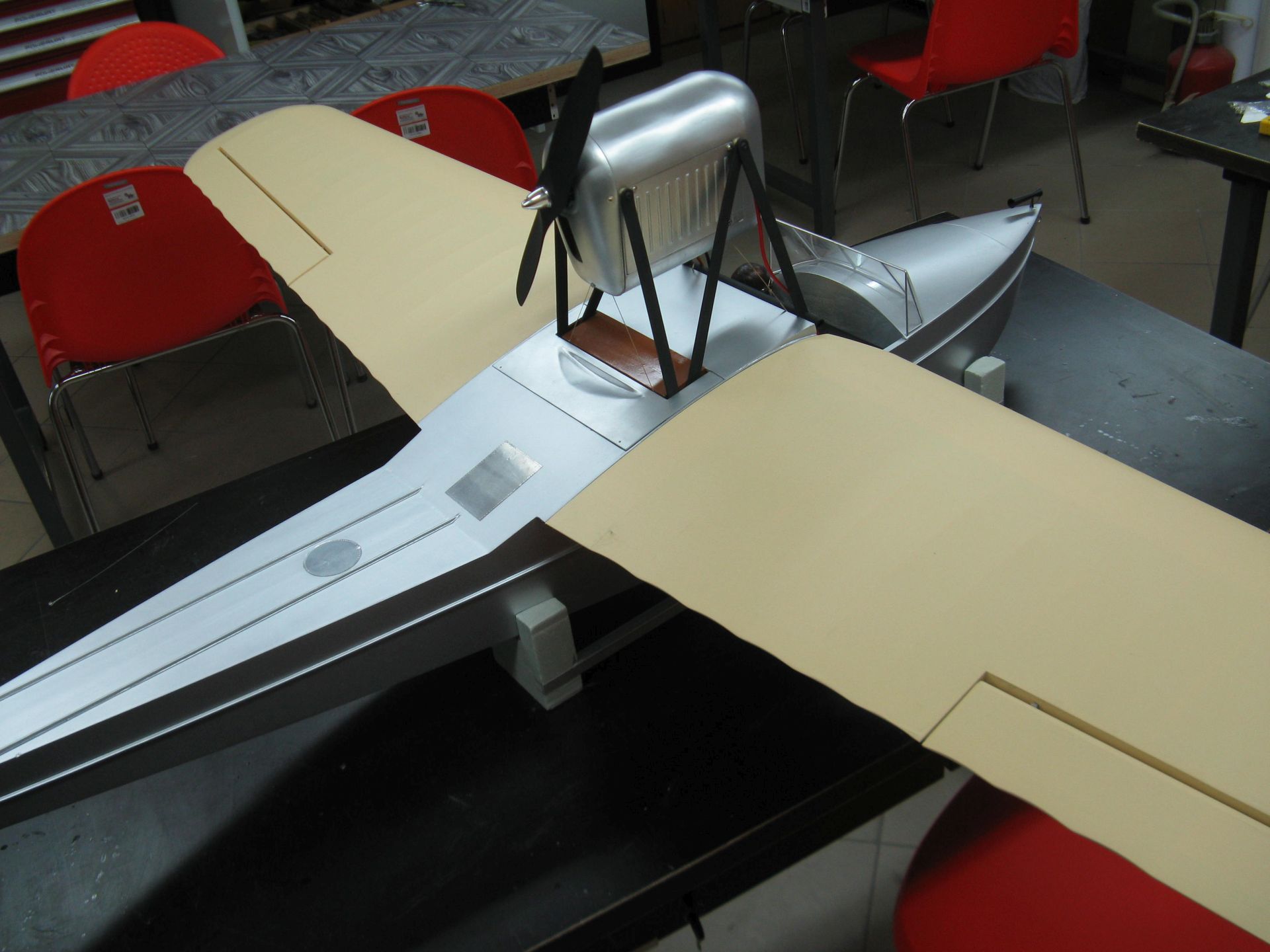

PostNapisane: czwartek, 15 marca 2018, 19:10
Małymi kroczkami do przodu :D
047.jpg [ 190.77 KiB | Przeglądane 12012 razy ]
046.jpg [ 233.12 KiB | Przeglądane 12012 razy ]

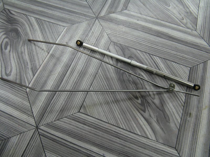

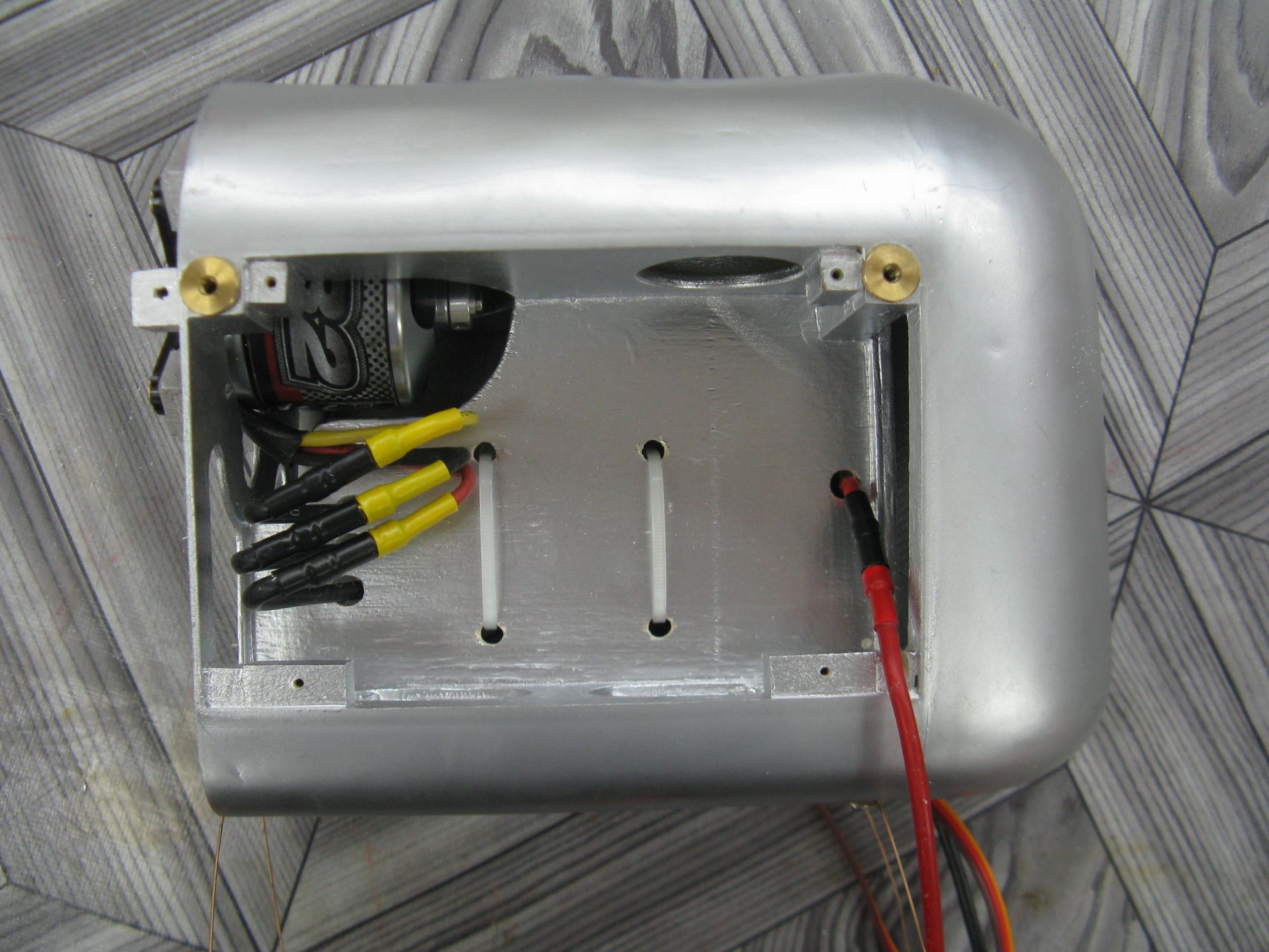

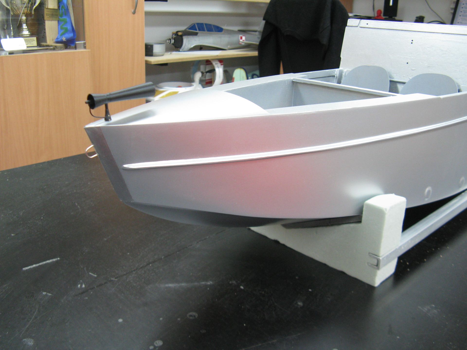

PostNapisane: czwartek, 22 marca 2018, 13:30

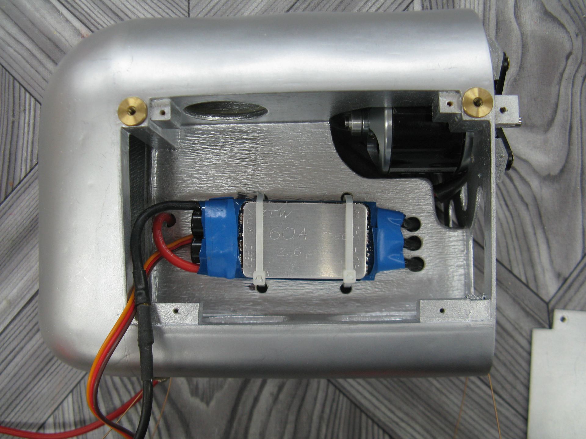

Mocowanie regulatora.
050.jpg [ 313.72 KiB | Przeglądane 11811 razy ]
051.jpg [ 306.57 KiB | Przeglądane 11811 razy ]
052.jpg [ 346.88 KiB | Przeglądane 11811 razy ]

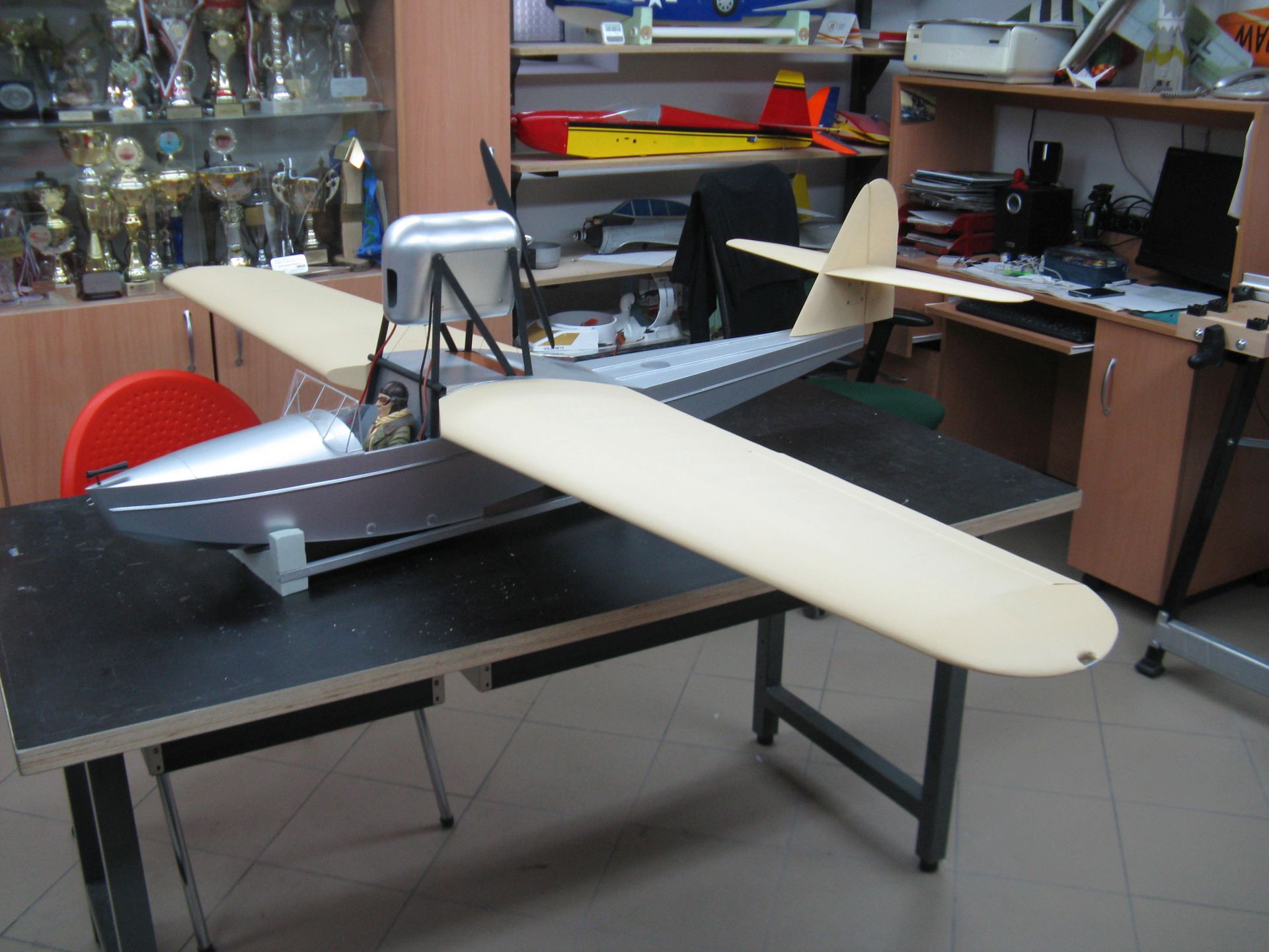

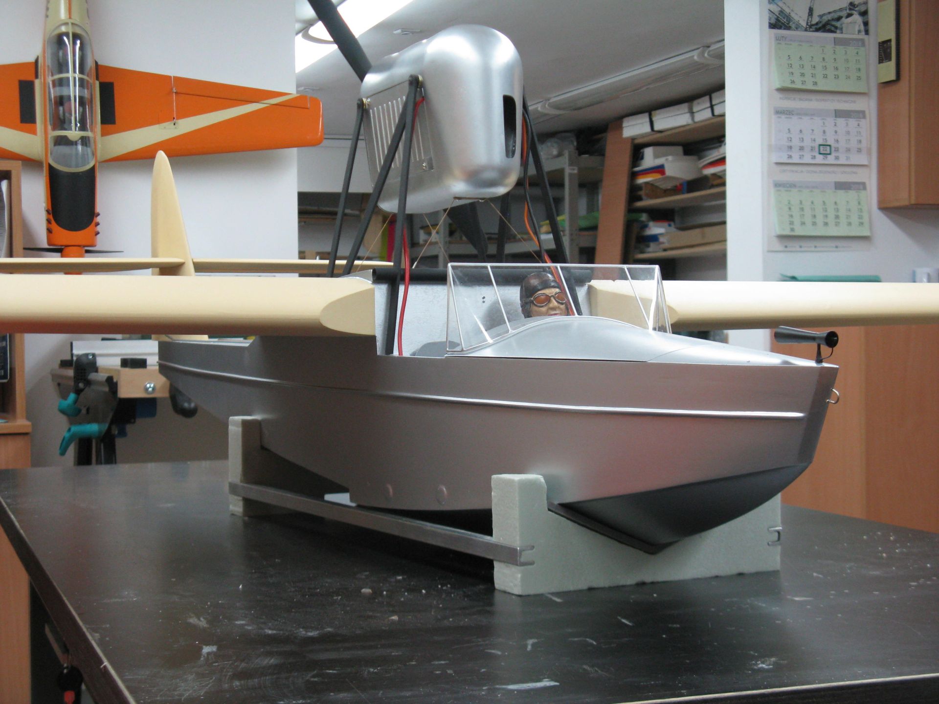

PostNapisane: piątek, 23 marca 2018, 10:44
Przed malowaniem i bez wyposażenia (tylko silnik i regulator) - 2370g.
053.jpg [ 273.42 KiB | Przeglądane 11724 razy ]
054.jpg [ 272.98 KiB | Przeglądane 11724 razy ]
055.jpg [ 270.15 KiB | Przeglądane 11724 razy ]
056.jpg [ 218.06 KiB | Przeglądane 11724 razy ]
