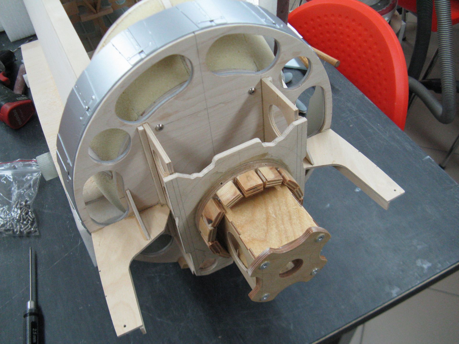

i80 232.jpg [ 313.83 KiB | Przeglądane 3325 razy ]
i80 234.jpg [ 315.38 KiB | Przeglądane 3325 razy ]
i80 236.jpg [ 299.27 KiB | Przeglądane 3325 razy ]
i80 237.jpg [ 294.73 KiB | Przeglądane 3325 razy ]
i80 238.jpg [ 339.66 KiB | Przeglądane 3325 razy ]

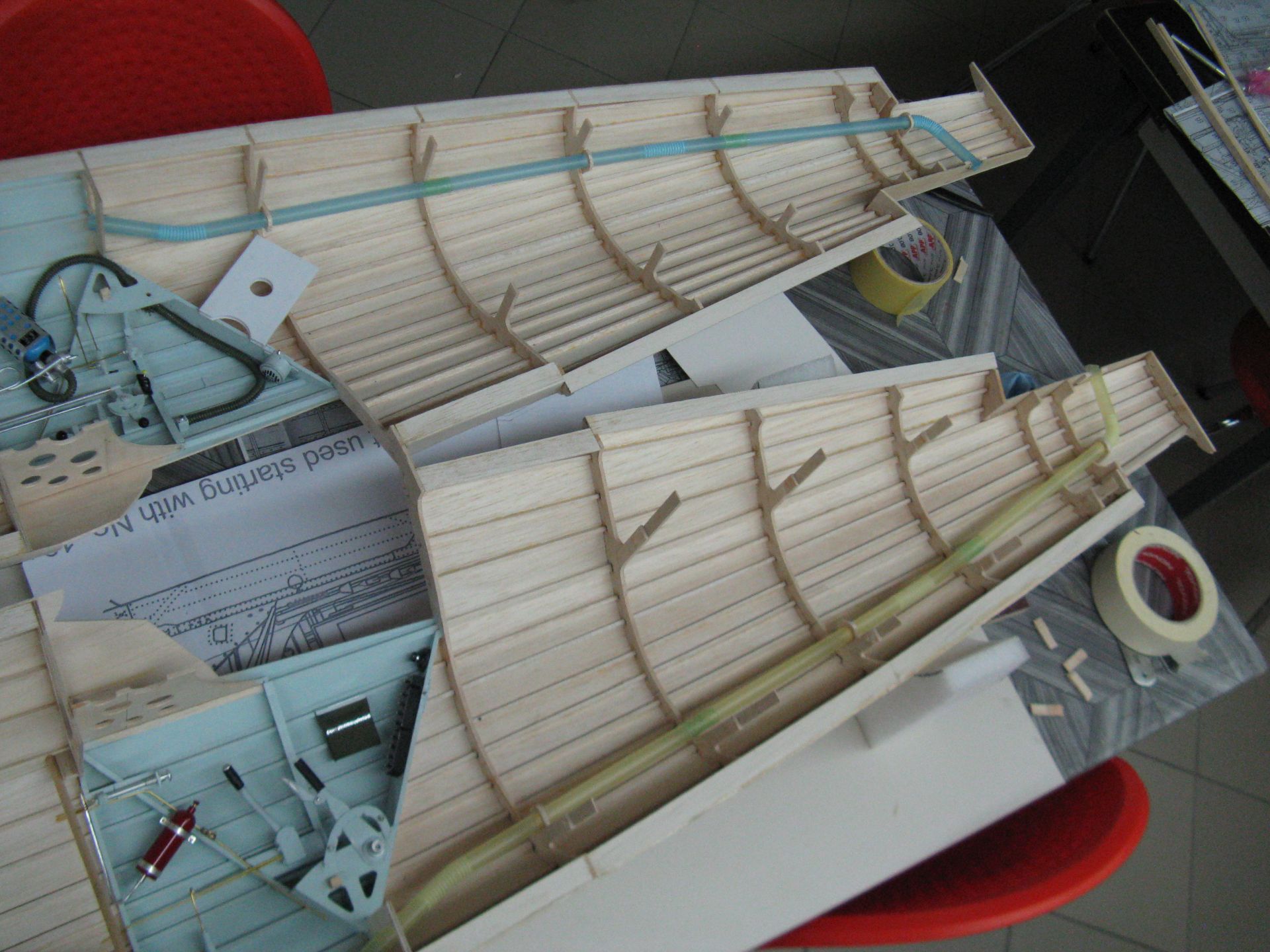

Oklejeniem rdzeni balsą.
i80 288.jpg [ 264.8 KiB | Przeglądane 1458 razy ]
i80 289.jpg [ 254.37 KiB | Przeglądane 1458 razy ]
i80 290.jpg [ 246.01 KiB | Przeglądane 1458 razy ]
i80 291.jpg [ 276.15 KiB | Przeglądane 1458 razy ]
i80 293.jpg [ 451.41 KiB | Przeglądane 1458 razy ]
i80 294.jpg [ 293.46 KiB | Przeglądane 1458 razy ]

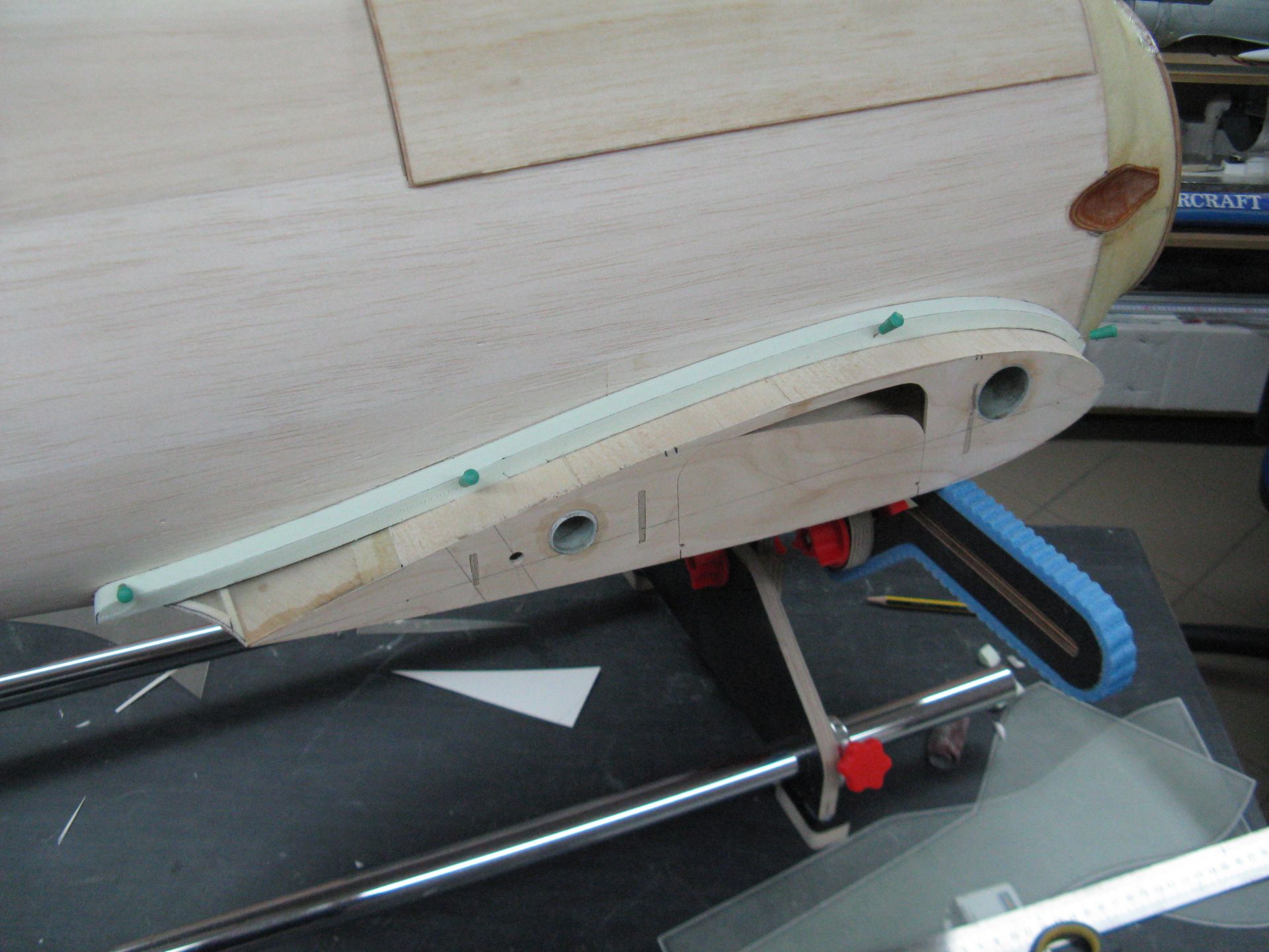

Trochę pracy nad przejściem kadłub-skrzydło.
i80 300.jpg [ 264.22 KiB | Przeglądane 1380 razy ]
i80 301.jpg [ 275.31 KiB | Przeglądane 1380 razy ]
i80 302.jpg [ 224.43 KiB | Przeglądane 1380 razy ]
i80 303.jpg [ 204.19 KiB | Przeglądane 1380 razy ]

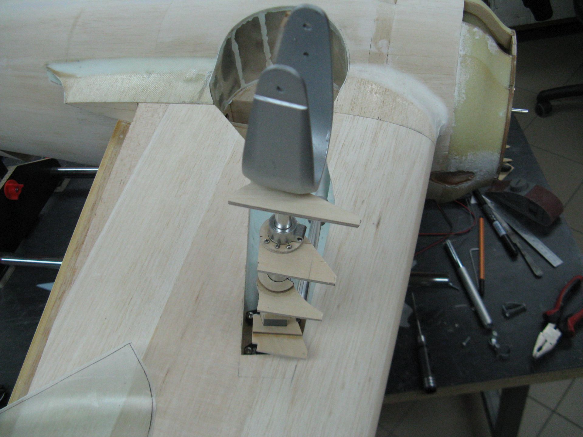

Dorobiłem atrapę siłownika hydraulicznego i spróbowałem zamontować to bez kolizji przy zamykaniu podwozia. Udało się.
i80 304.jpg [ 347.48 KiB | Przeglądane 1228 razy ]
i80 305.jpg [ 406.04 KiB | Przeglądane 1228 razy ]
i80 306.jpg [ 310.94 KiB | Przeglądane 1228 razy ]
i80 307.jpg [ 462.88 KiB | Przeglądane 1228 razy ]
i80 308.jpg [ 288.66 KiB | Przeglądane 1228 razy ]

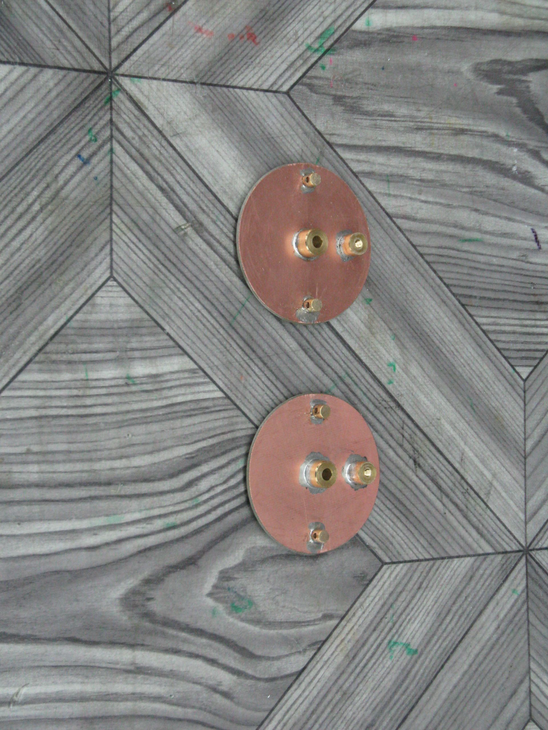

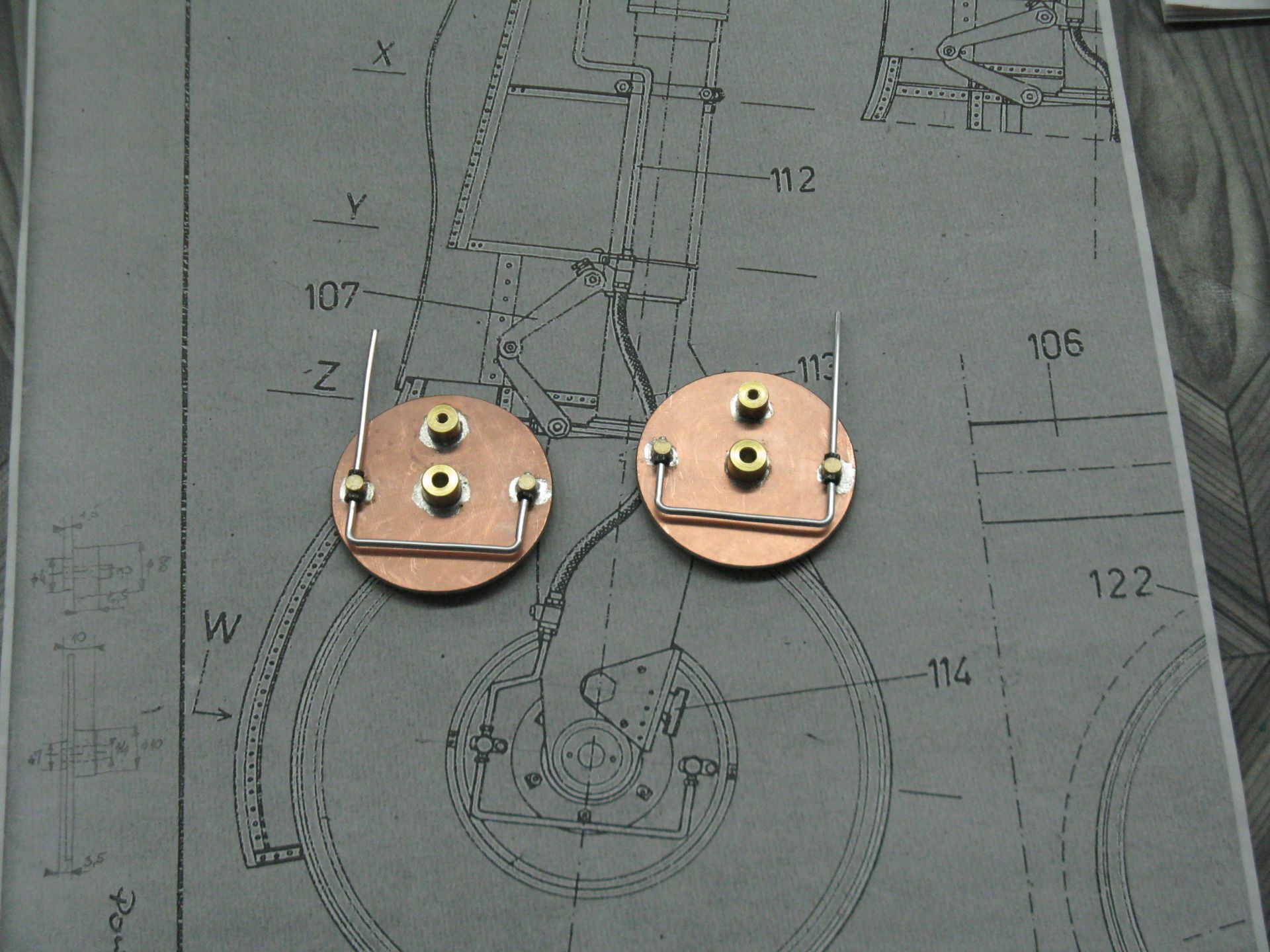

Detale podwozia.
i80 309.jpg [ 642.57 KiB | Przeglądane 1155 razy ]
i80 310.jpg [ 349.31 KiB | Przeglądane 1155 razy ]
i80 311.jpg [ 354.54 KiB | Przeglądane 1155 razy ]
i80 312.jpg [ 338.78 KiB | Przeglądane 1155 razy ]
i80 313.jpg [ 361.92 KiB | Przeglądane 1155 razy ]
