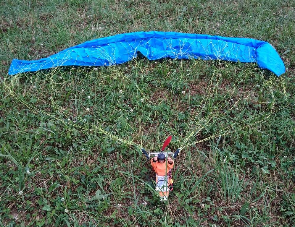

Blisko rok temu kupiłem silnik i regulator do Skywalker 1900 a w gratisie dostałem Action mena ze skrzydełkiem 3 metry.
Skrzydełko szyte z jakichś planów. Jedno serwo straciło tryby na zębatce więc od razu wymieniłem dwa, regulator wrzuciłem swój bo zakupiony to jakiś opto bez beca i bez instrukcji jak go zaprogramować.
Gość sądząc po wyrazie twarzy, nie jedno przeżył i raczej strachliwy nie jest, a prezentuje się tak.
Paczuszka na kolanach to 375g ołowiu ale to nadal mało bo sama gondola z pilotem waży 1250g
2.jpg [ 279.08 KiB | Przeglądane 23344 razy ]
1.jpg [ 309.24 KiB | Przeglądane 23344 razy ]
Sam lot uwieczniłem telefonem. Film krótki ale widać, że skrzydełko ma potencjał.
Paralotnia miło mnie zaskoczyła, lata się nią świetnie ale trzeba jeszcze doważyć albo latać przy zerowym wietrze.
Pozdrawiam Wojtek

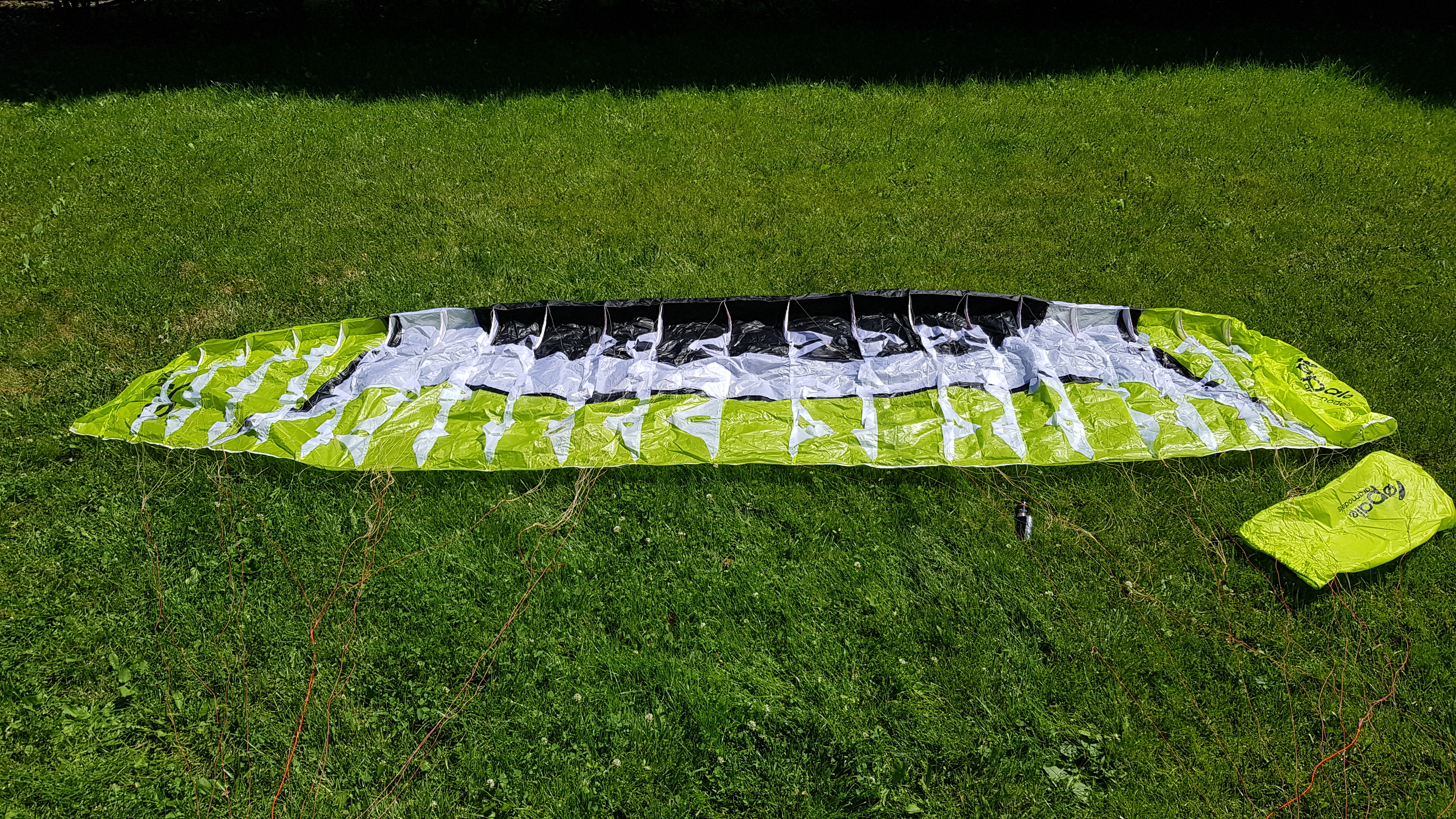

Jakiś czas temu zachorowałem na szmatę i właśnie dziś dotarła do mnie 4m materiału :)
Jestem w trakcie budowy trajki pod to skrzydełko i strasznie ciekaw jak tym się lata.
Komentarz: Skrzydło

Bardzo ładne te 4m materiału.
Moja to prototyp więc żeby ciąć koszty uszyta jest z jednego koloru.
Co do latania to fajna odskocznia od modeli ze skrzydłami. Lata się wolno i spokojnie, muszę sprawdzić jak się będzie nadawała jako platforma na kamerke a może jeszcze pokusze się o FPV bo mam zestaw na 5,8GHz i jakiś monitor zrobiony z matrycy od laptopa.
W planach też mam trajke ale najpierw doważam chłopka i zobaczę w jaką wagę celować, plus minus jakiś balast.
Pozdrawiam Wojtek
