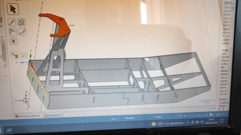

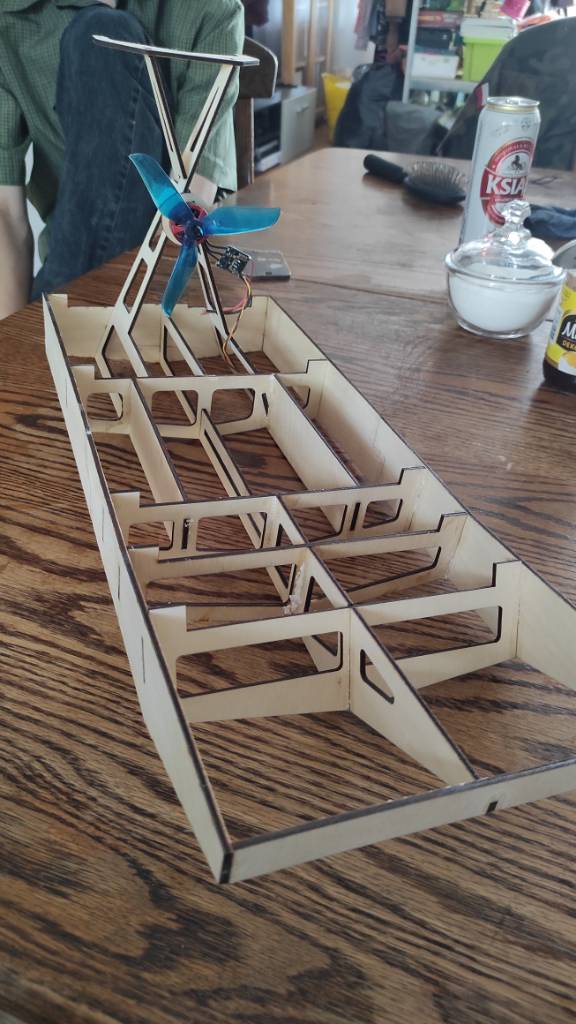

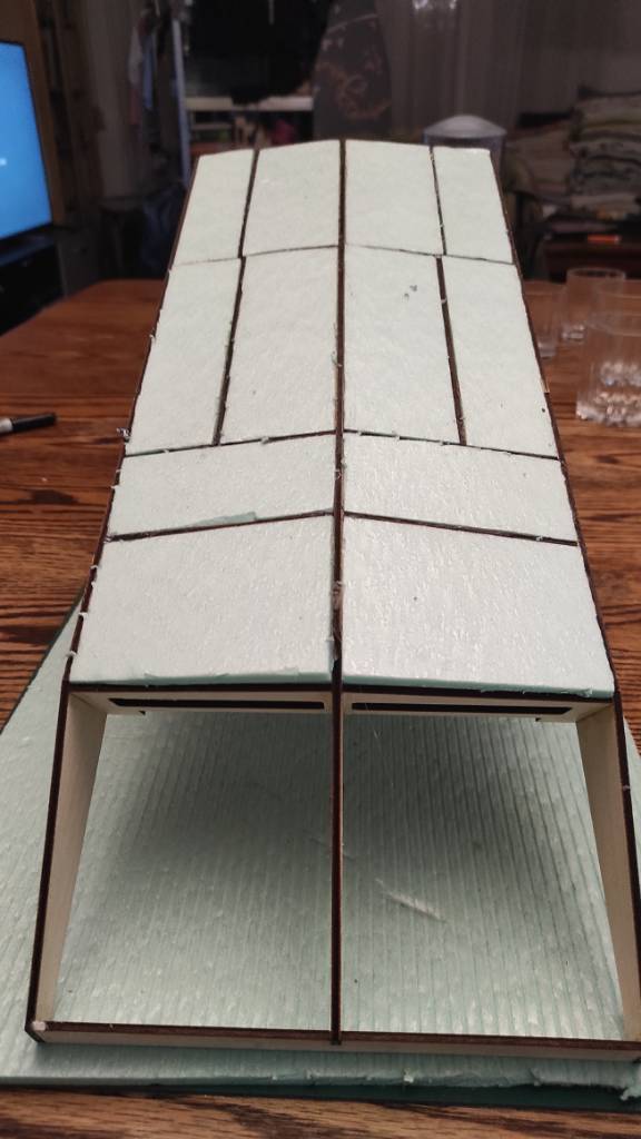

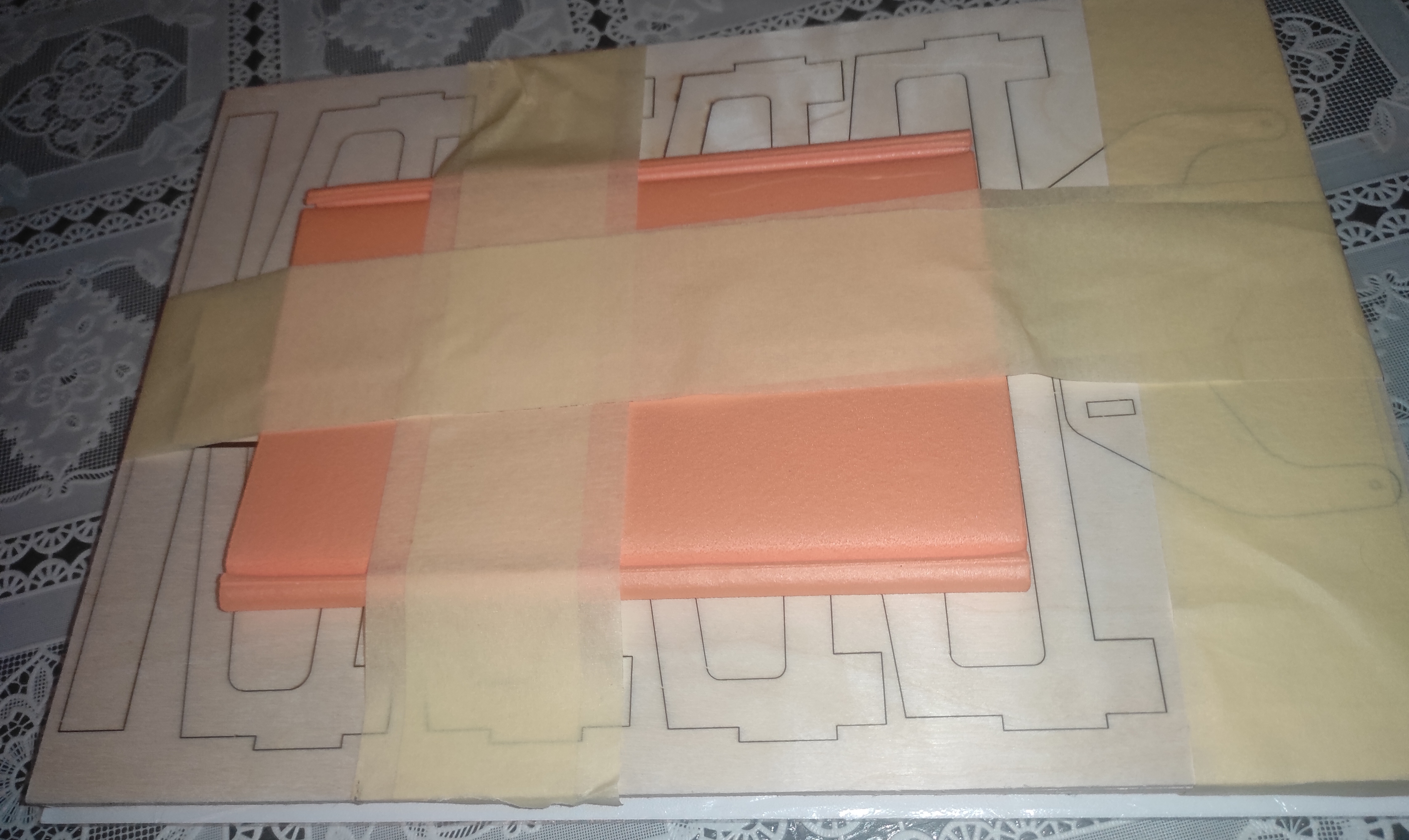

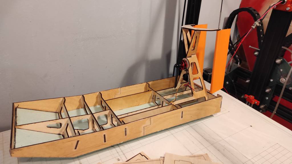

PostNapisane: wtorek, 23 sierpnia 2022, 15:48
To i ja sobie pozwolę, po ostatniej wizycie Huberta i pływaniu szuwarkiem. Ja też zapragnąłem mieć taką zabawkę i uznałem to za dobry projekt żeby wypróbować w boju nowy laser. 3 wieczorki spędzone nad projektem. I oto jest na razie szkielet. Zastanawiam się nad sposobem pokrycia.
Ale wygląda fajnie
IMG_20220823_163214.jpg [ 87.34 KiB | Przeglądane 22646 razy ]
IMG_20220823_162919.jpg [ 96.27 KiB | Przeglądane 22646 razy ]
IMG_20220820_181411.jpg [ 44.52 KiB | Przeglądane 22646 razy ]

PostNapisane: wtorek, 23 sierpnia 2022, 17:10
Pokrycie mówisz... hmm...
Sklejka 1mm, tkanina i żywica?
 Tytuł: Re: Łódź bagienna czyli HK Swamp Dawg Air Boat
PostNapisane: wtorek, 23 sierpnia 2022, 17:12
Jest to jedna z opcji

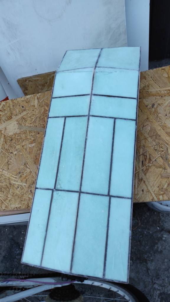

Obrałem technologie podposzycia zielonym paskudztwem. Po oszlifowaniu pójdzie na to dwa razy tkanina na epoksyd. A później zielone się wypłucze
IMG_20220823_204758.jpg [ 57.12 KiB | Przeglądane 22613 razy ]

PostNapisane: czwartek, 25 sierpnia 2022, 18:28
Bardzo słusznie. Powiedz mi tylko, czemu łódź bagienna płaskodenna ma u ciebie skos dna?
Chyba zdajesz sobie sprawę, że przy zwrotach będzie miała tendencje do przewracania się.
PostNapisane: czwartek, 25 sierpnia 2022, 18:58
Adrian te wręgi do góry "nogami" założył :)
PostNapisane: czwartek, 25 sierpnia 2022, 20:29
Wzorowałem się na łodzi Huberta.

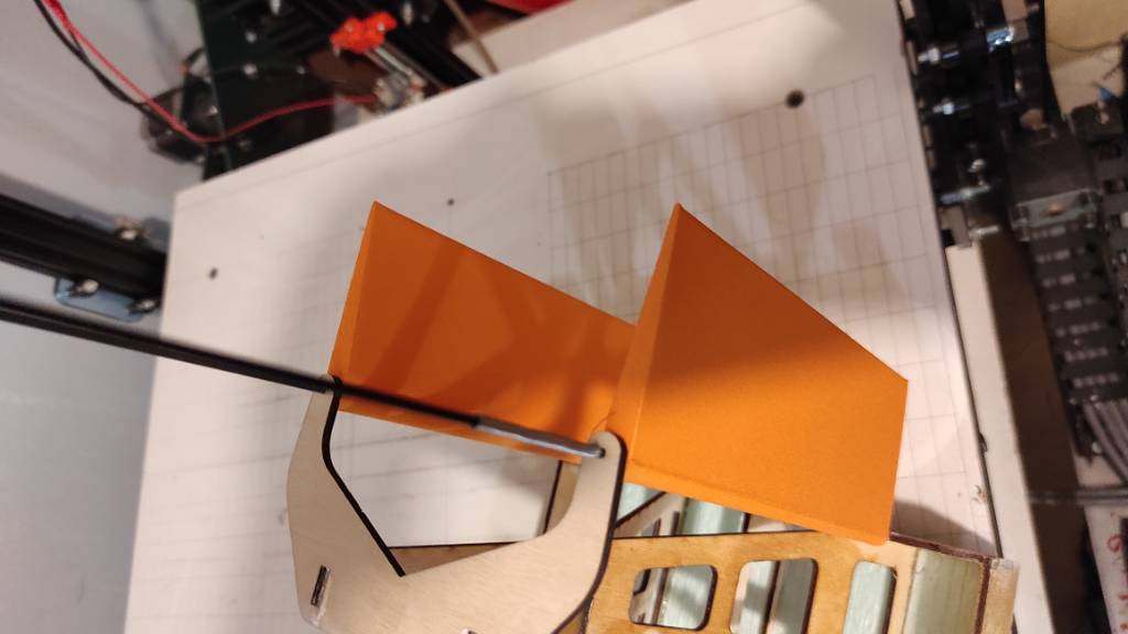

A tu mała modyfikacja wycięta u Adriana gdyż stary podpoklad się rozleciał był.

PostNapisane: czwartek, 1 września 2022, 20:42

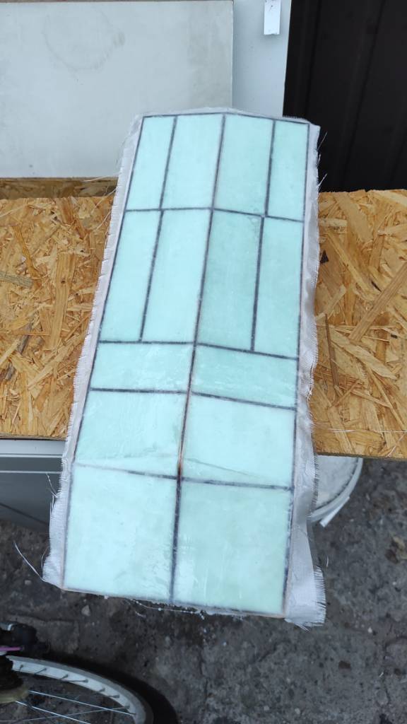

Wczoraj pierwsza warstwa dzisiaj druga.
Tkanina 110g/m2. Epidiam 5 plus z-1
Moje pierwsze laminowanie w życiu chyba dobrze.
IMG_20220901_192913.jpg [ 59.75 KiB | Przeglądane 20704 razy ]
IMG_20220901_190714.jpg [ 56.66 KiB | Przeglądane 20704 razy ]

PostNapisane: piątek, 2 września 2022, 12:46
A na burcie nie ma nic? Ani kropelki?
PostNapisane: piątek, 2 września 2022, 12:48
Jeszcze nie

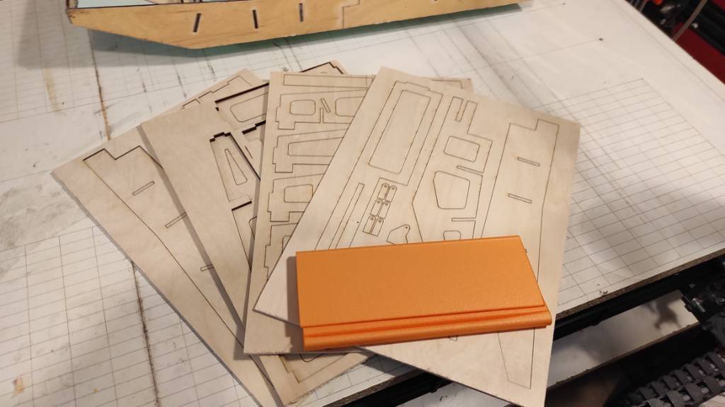

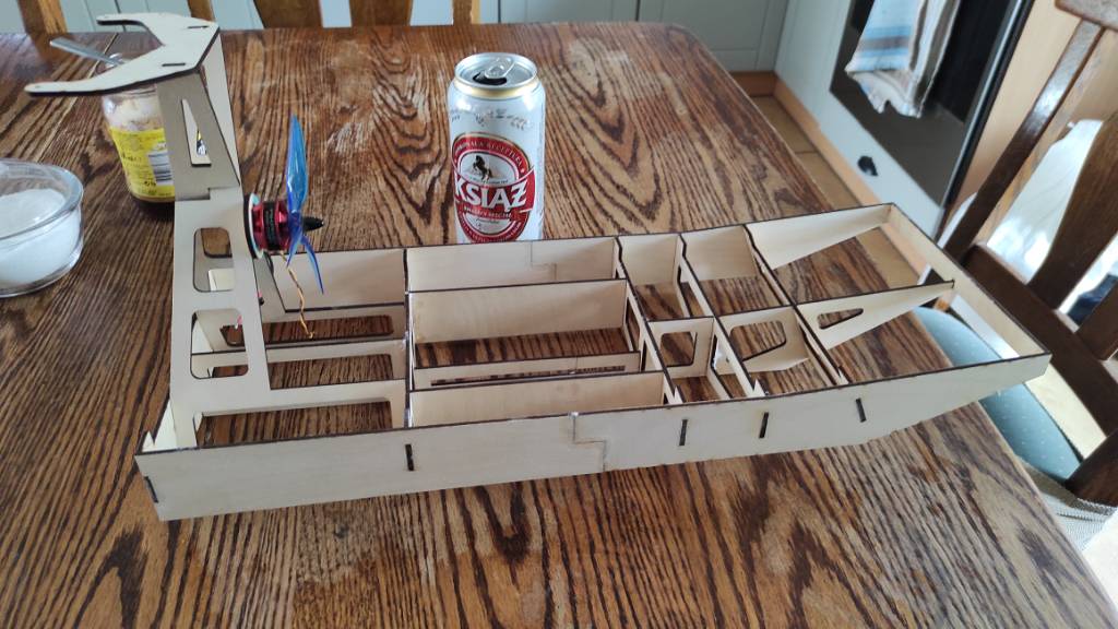

PostNapisane: niedziela, 27 listopada 2022, 20:47
Czasem coś się dzieje w temacie
Jak widać komplecik dla Wojtka też gotowy.
IMG_20221127_192222.jpg [ 43.37 KiB | Przeglądane 18763 razy ]
IMG_20221127_192339.jpg [ 55.85 KiB | Przeglądane 18763 razy ]
IMG_20221127_192344.jpg [ 56.34 KiB | Przeglądane 18763 razy ]

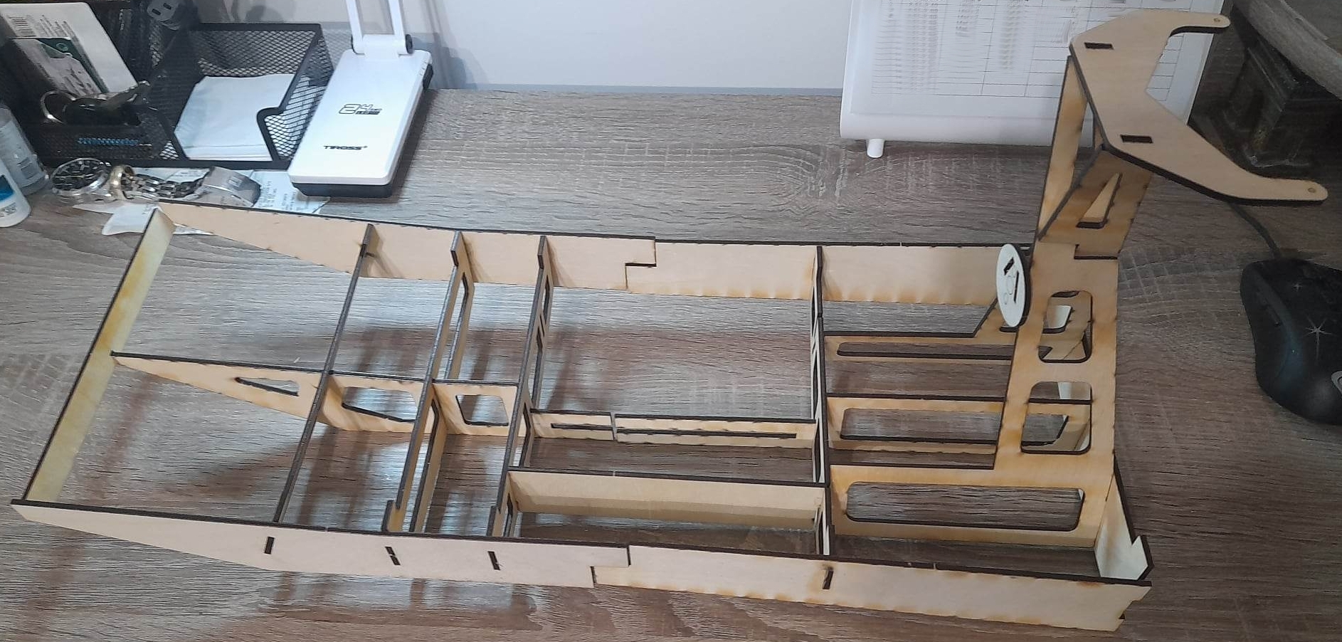

PostNapisane: wtorek, 29 listopada 2022, 17:53
JUPI!!!
Już się cieszę.
:D :D :D
P.S.
Przesyłka dotarła
Złożona na sucho wygląda tak

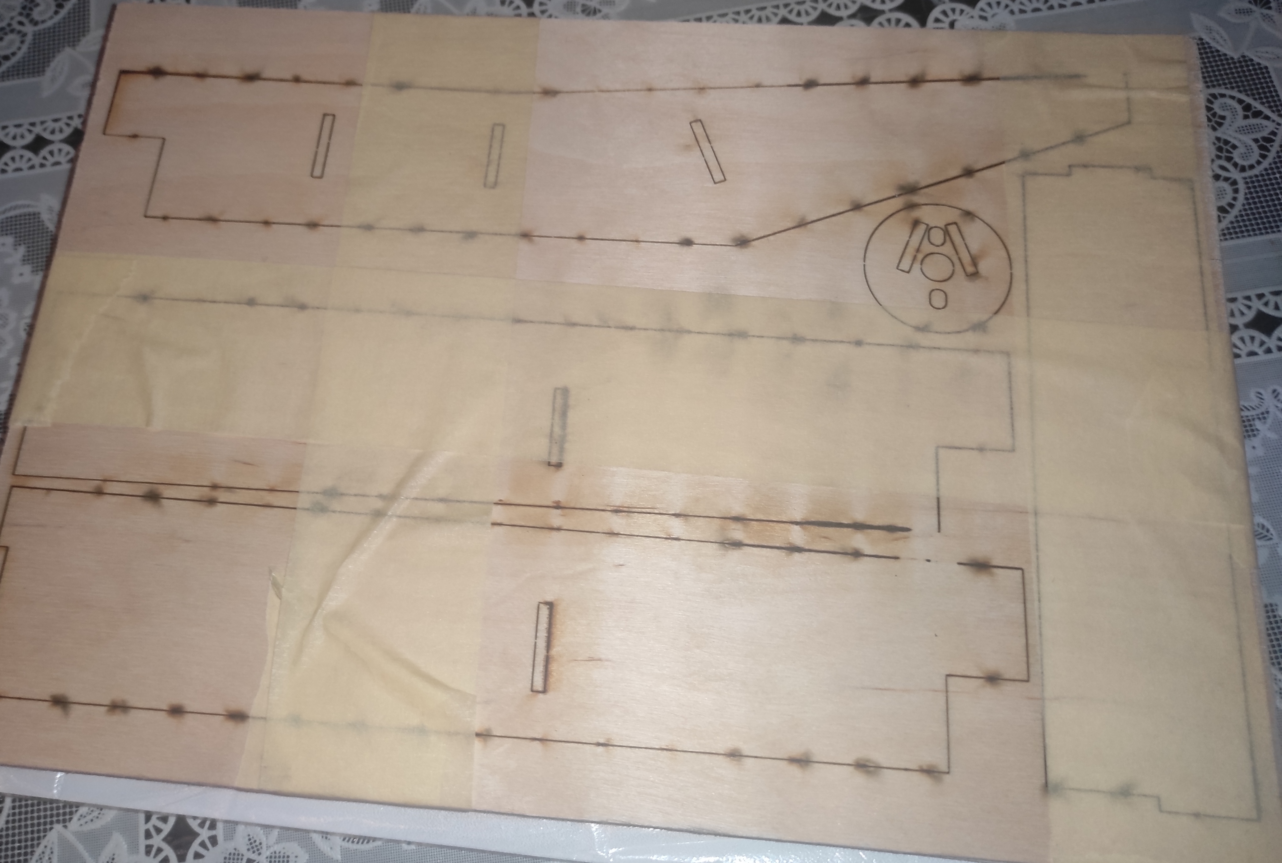

PostNapisane: piątek, 9 grudnia 2022, 06:36
Wszyscy mają Mambę mam i ja ;)
IMG_20221208_193202.jpg [ 3.18 MiB | Przeglądane 18156 razy ]
IMG_20221208_193227.jpg [ 2.24 MiB | Przeglądane 18156 razy ]
Może weekend znajdę chwilę by podłubać
