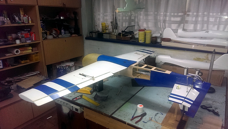

Cześć,

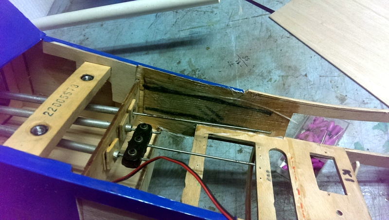

po udanej odbudowie i nieudanym oblocie w chyba 2013 roku. Przyczyną było źle ustawione SC i model podczas startu zaliczył "upadek". Straty nie za duże tj, kadłub pękł w pół, kilka wręg zamieniło się w puzzle. Powycinałem nowe elementy ale model trafił na półkę i tak sobie przeleżał do teraz.
No i w końcu przyszła pora aby się nim zająć. Kadłub praktycznie jest odbudowany. Pozostało wykonać nową maskę silnika. Wykonam jednorazowe kopyto. Mam taką cichą nadzieję że uda się w miarę szybko ponownie oblatać model.
Teraz już mam instrukcję do tego modelu z informacją gdzie producent przewiduje SC, instrukcji trzeba było szukać w języku niemieckim. ;)
IMAG0490.jpg [ 232.31 KiB | Przeglądane 29207 razy ]
IMAG0491.jpg [ 255.52 KiB | Przeglądane 29207 razy ]
IMAG0492.jpg [ 245.44 KiB | Przeglądane 29207 razy ]
IMAG0493.jpg [ 281.71 KiB | Przeglądane 29207 razy ]

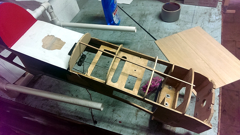

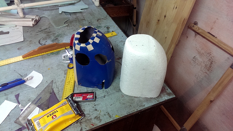

Dzisiaj dalszy etap prac, tzn dokleiłem górne pokrycie modelu oraz "wyrzeźbiłem" kopyto do maski silnika.
IMAG0497.jpg [ 244.64 KiB | Przeglądane 29157 razy ]
IMAG0496.jpg [ 247.01 KiB | Przeglądane 29157 razy ]
Jutro czeka mnie laminowanie maski.

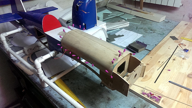

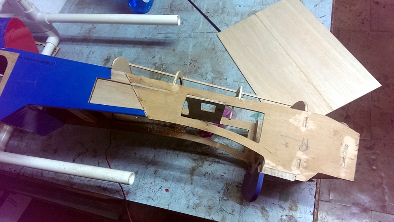

Jakoś tak się składa że codziennie mogę poświęcić ok 1,5 godziny na model i są tego efekty. Wczoraj umęczyłem geometrie modelu, choć wymagało to trochę kombinacji ale teraz jest ok. Maska wyszła przyzwoicie i o 50 gram lżejsza od oryginalnej, choć jeszcze dojdzie szpachla i farba.
Na chwilę obecną tak się to prezentuje.
IMAG0509.jpg [ 236.89 KiB | Przeglądane 22524 razy ]
IMAG0507.jpg [ 224.04 KiB | Przeglądane 22524 razy ]
IMAG0500.jpg [ 244.25 KiB | Przeglądane 22524 razy ]

Jaką tkaniną i ile warstw laminowałeś?
Stefan , taką maskę robiłem pierwszy raz i dałem 4 warstwy tkaniny 80g/m2. Według mnie można by dać jeszcze ze 2 warstwy ale plusem jest to że jest elastyczna po "obwodzie" z tyłu - pasuje idealnie i łatwo się dopasowała do kadłuba. Przód jest bardzo sztywny.
Aby łatwo robić okrągłości z przodu nakładałem małe trójkątne kawałki, przesączałem pędzlem i dociskałem gąbkowym wałkiem do malowania aby zebrać nadmiar żywicy i dobrze docisnąć.

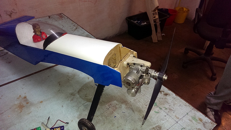

Dzisiaj skończyłem oklejać kadłub, może jutro uda się zamontować wyposażenie :D
IMAG0524.jpg [ 219.69 KiB | Przeglądane 22487 razy ]
IMAG0523.jpg [ 252.81 KiB | Przeglądane 22487 razy ]
Hinduska pilotka już zajęła miejsce w kokpicie.
