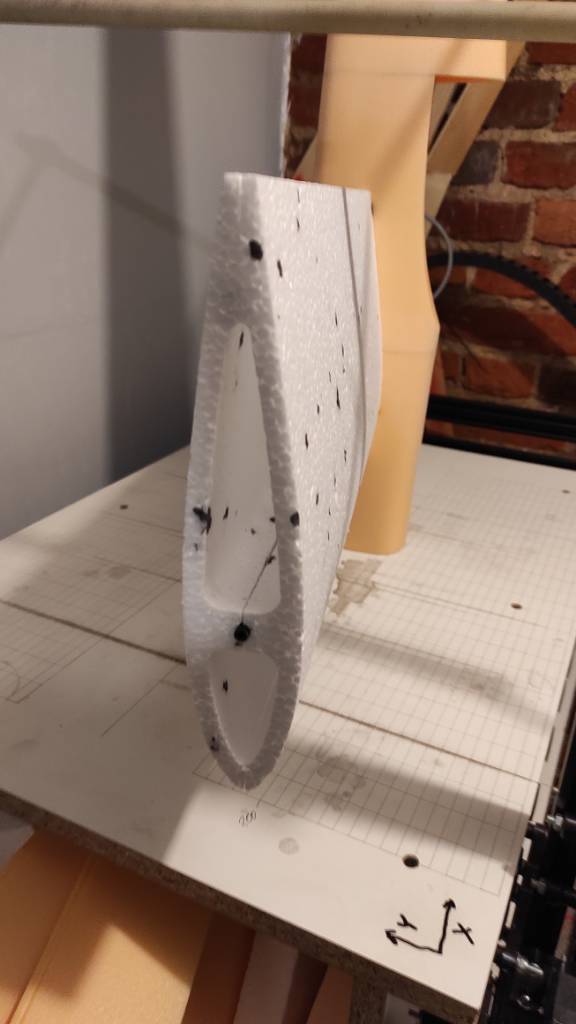

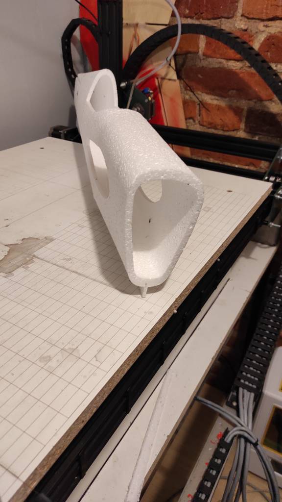

No dobra to lecimy z tym koksem.
Ci którzy śledzą wątki CNC wiedzą o budowie ADCNC i o różnych perypetiach tej piekielnej maszyny. W końcu kiedy znalazłem sterownik który będzie w stanie bez problemowo obsłużyć wszystkie funkcjonalności. Trzeba było przystąpić do prób. A że najlepiej próbować na czymś konkretnym żeby nie marnować bez sensu materiału, to wpadłem na pomysł żeby coś sobie zaprojektować. A że dawno tego nie robiłem to znalazłem w sieci jakiś plan ogólny modelu typu FF co by bezczelnie zerżnąć proporcje.
I tym oto sposobem do niedzielnej porannej kawy przed śniadaniem zrodził się Wincenty. Choć imię to zawdzięcza Wojtkowi który swoim wpisem o Wincentym Kadłubku rozbawił mnie do łez.
Założenia projektu
- 1 metr rozpiętości
-. Zamknięty samonośny kadłub ze styroduru
-. Stateczniki i powierzchnie sterowe też styrodur plus listwy balsowe.
-. Napęd 2212 1000kv ze śmigłem 10x5 ( no mam tego z pół wiaderka )
-. Maszyna do luźnego kręcenia fiflaków
Więc nie mogło paść na nic innego niż maszynę typu FunFly
W pierwotnym projekcie który jest w pierwszym poście kadłub wyszedł dość pękaty co przydawało mu ociężałego wyglądu.
Więc finalnie został zwężony o 40% i moim zdaniem zdecydowanie poprawiło jego sylwetkę.
Profil skrzydła to symetryczny CRD
Choć nie wiem czy dobrze że dałem 2 stopnie kąt zaklinowania - się okaże.
Skrzydło wycięte jest jako dwa drążone elementy do sklejenia z miejscem na rurkę węglową fi 6m jako dźwigar.
Na razie tyle o projekcie.

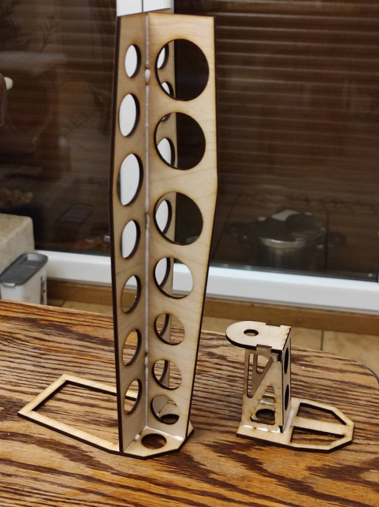

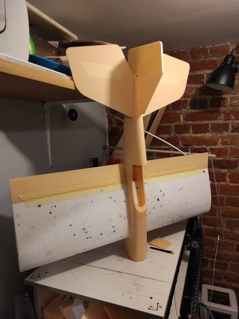

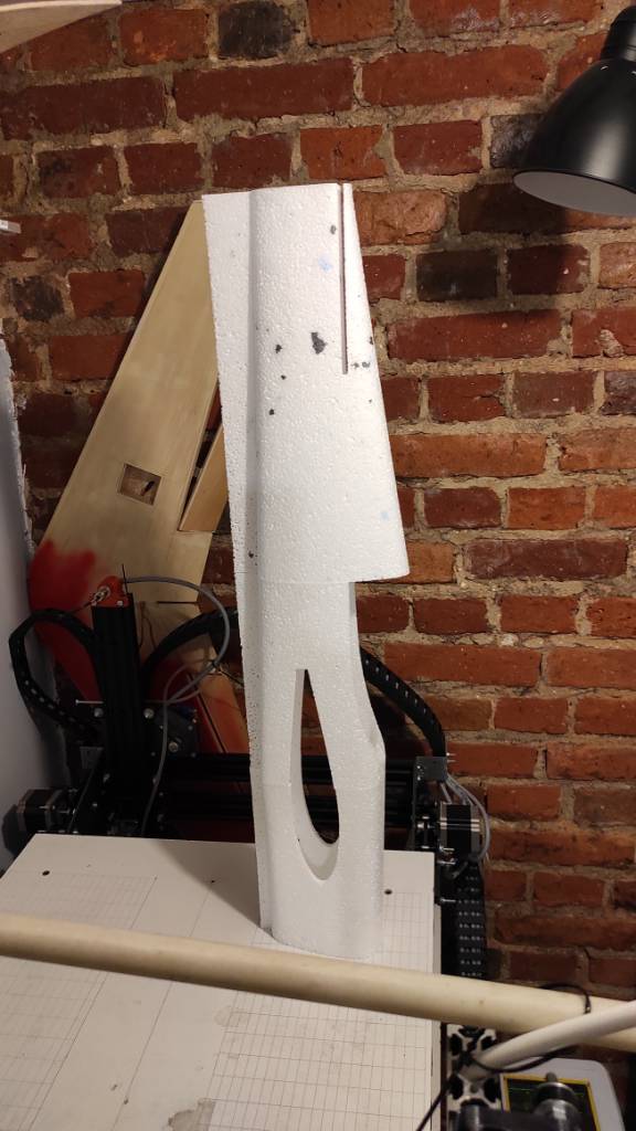

Parę fotek z przymiarek na sucho.
Zostało wypalić na laserze elementy sklejkowe.
Zaprojektować i stuknąć maskę silnika i kopyto do kabiny. Czyli jeszcze daleko
A teraz załączniki
IMG_20211030_205710.jpg [ 76.28 KiB | Przeglądane 22289 razy ]
IMG_20211030_205555.jpg [ 65.18 KiB | Przeglądane 22289 razy ]

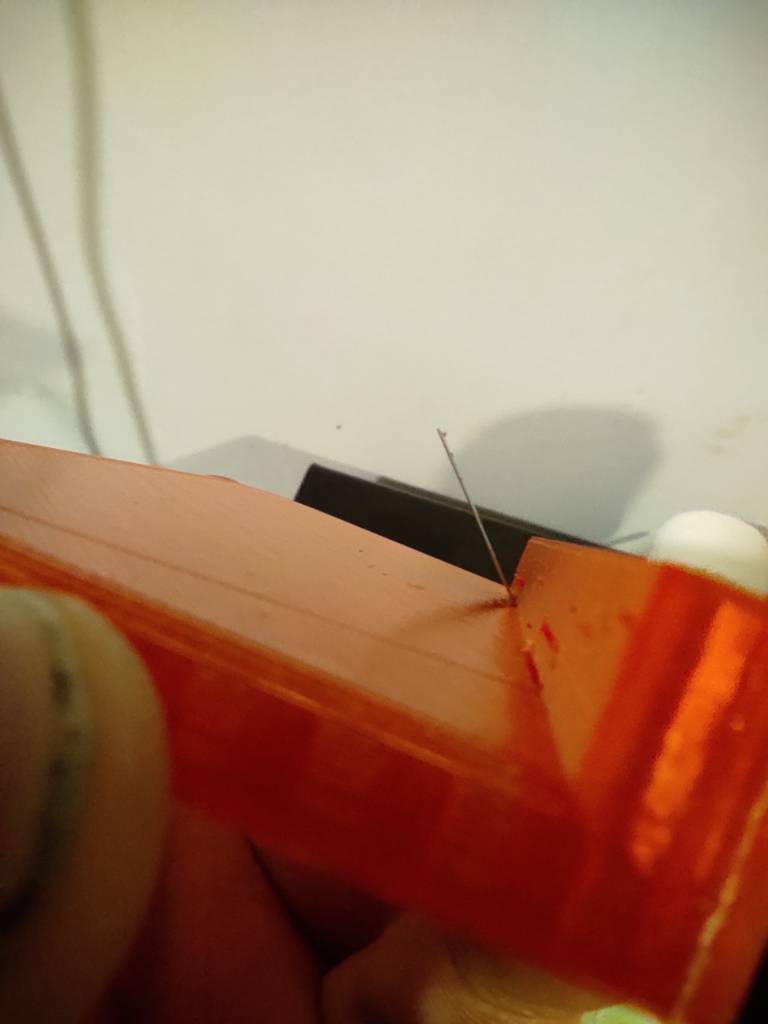

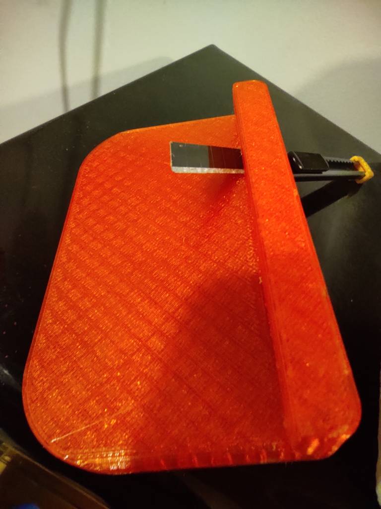

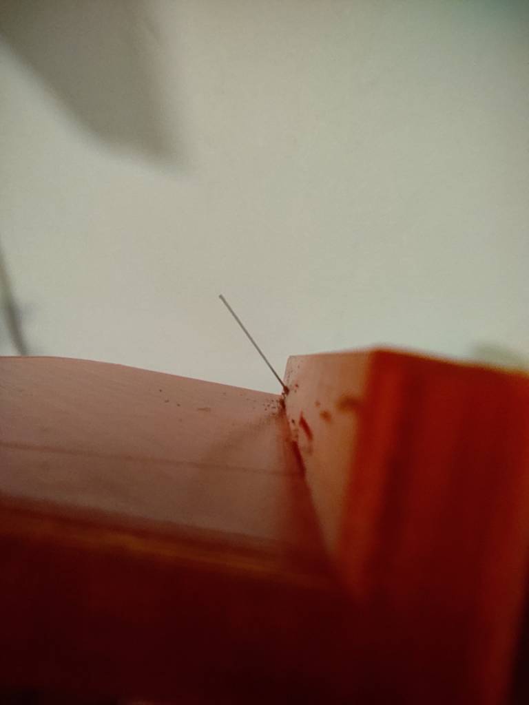

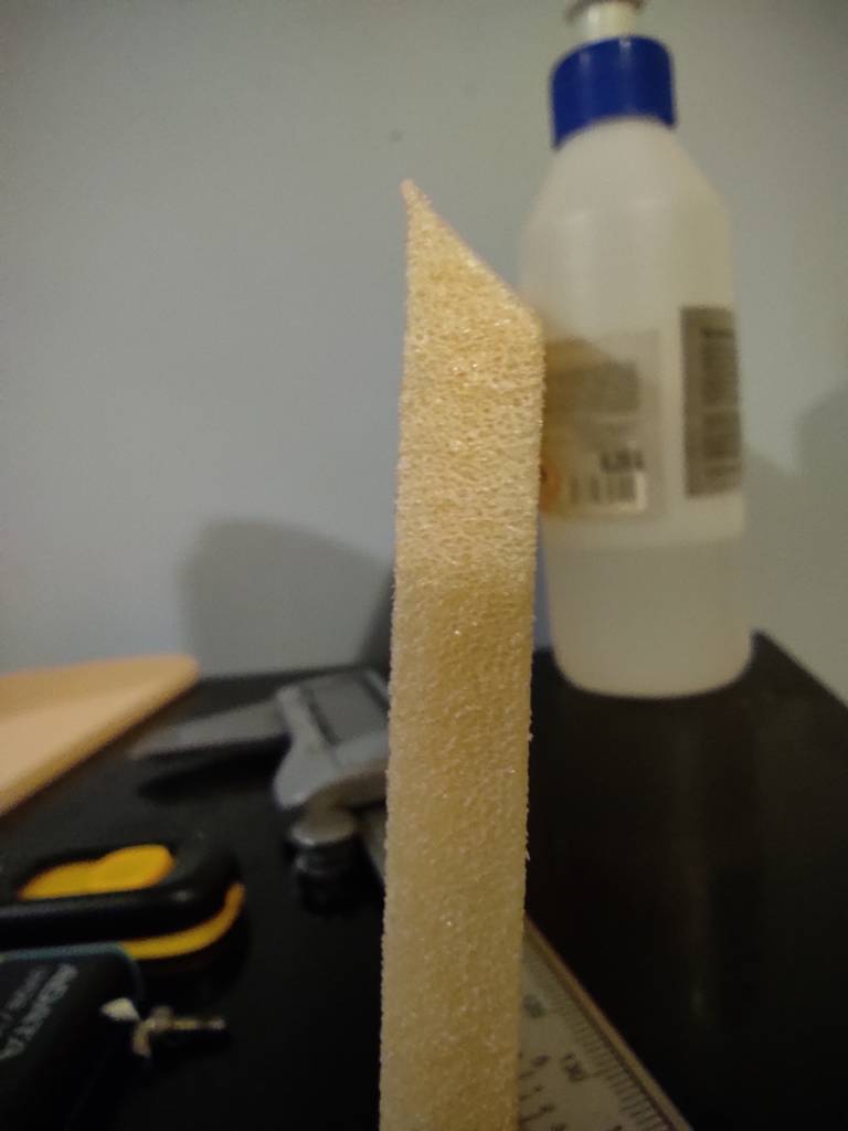

Przy okazji zrobiłem sobie przyrząd do zacinania krawędzi powierzchni sterowych o gr 6 mm
Można zaciąć na jedną stronę albo na obie.
Kąt 45 stopni
Tak to wygląda
Jak by ktoś chciał udostępnie STL

PostNapisane: poniedziałek, 1 listopada 2021, 12:07
Ciałem to drutem. Wycięta pryzma 45 stopni i drut wzdłuż jechał.
 Tytuł: Re: Wincenty FunFly wycięty :D
PostNapisane: poniedziałek, 1 listopada 2021, 12:08
Za dużo ustawiania to przykładam obcinam i gotowe nawet nie pięć sekund roboty.
PostNapisane: poniedziałek, 1 listopada 2021, 12:11
Tak racja, ale my szykowaliśmy na raz sporo modeli i EPP bardzo tępi nóż.

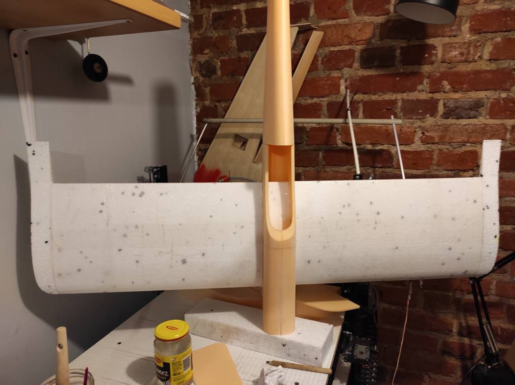

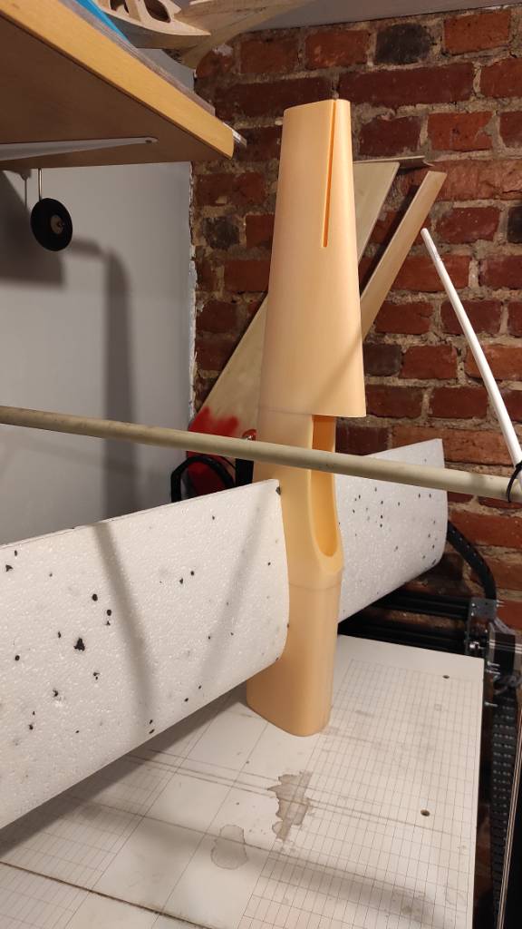

PostNapisane: środa, 3 listopada 2021, 20:56
Skrzydło z grubsza oszlifowane. Wklejone w kadłub. I doklejone końcówki.
Na dziś tyle.

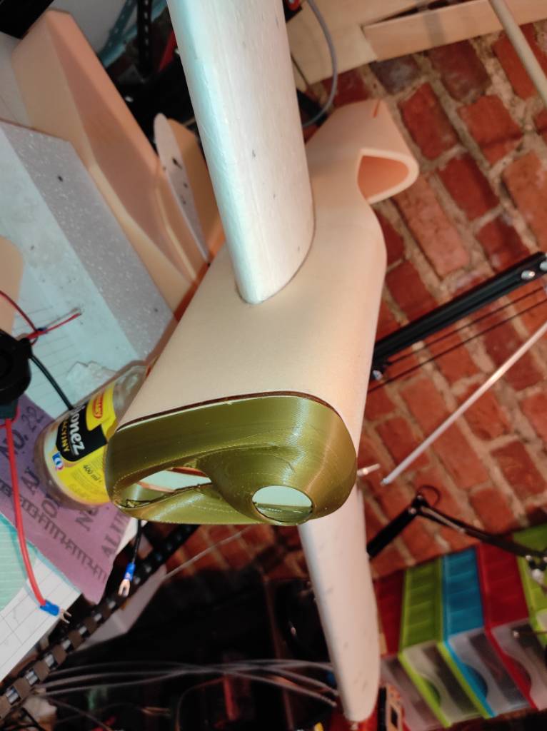

PostNapisane: niedziela, 7 listopada 2021, 15:35
Przymiarka maski silnika. Ale finalnie nie podoba mi się będzie inna
IMG_20211107_153200.jpg [ 70.12 KiB | Przeglądane 19757 razy ]
