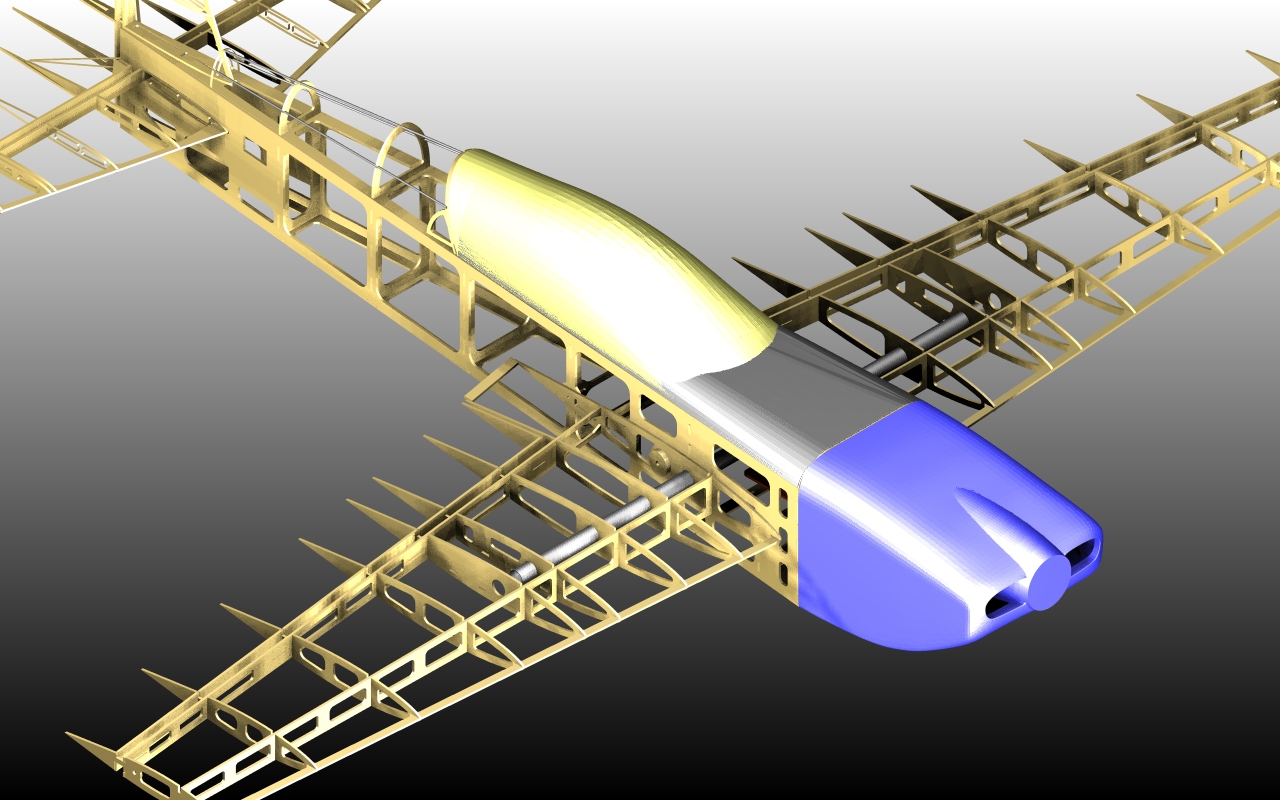

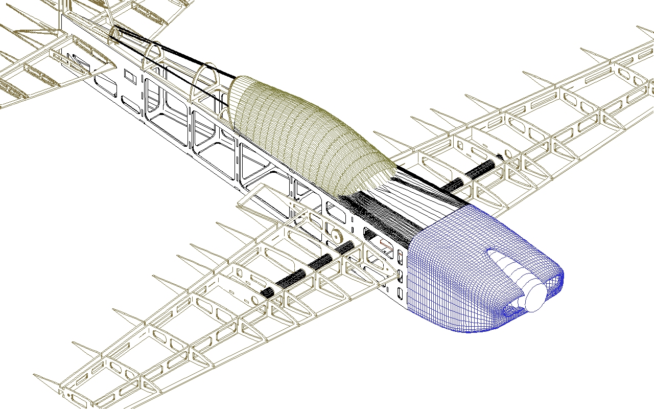

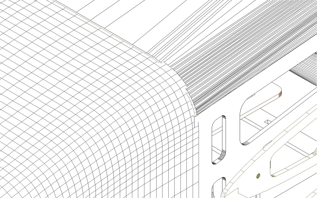

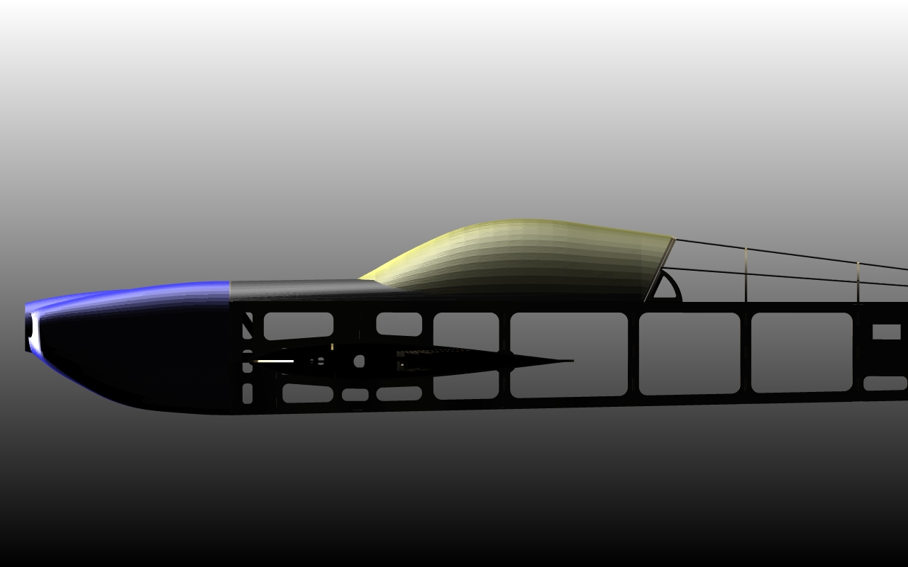

Wydłużyłem maskę, i powiększyłem średnicę kołpaka do 53mm.
velox 3d z dobrą maską2.JPG [ 157.5 KiB | Przeglądane 9857 razy ]
velox 3d z dobrą maską1.JPG [ 423.65 KiB | Przeglądane 9857 razy ]
velox 3d z dobrą maską.JPG [ 610.26 KiB | Przeglądane 9857 razy ]

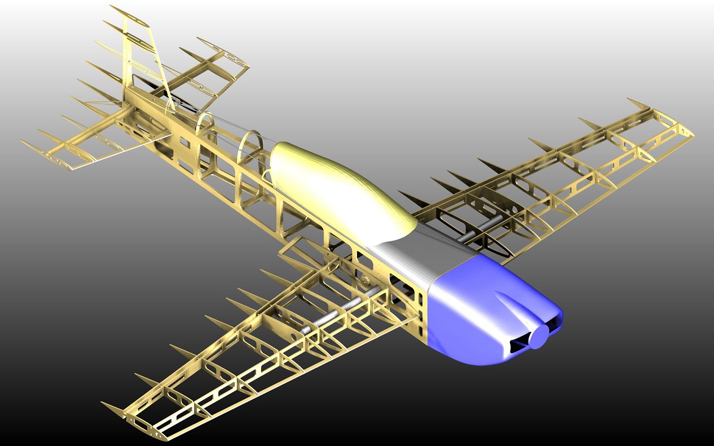

Trochę przykombinowałem i zmieniłem wloty powietrza , chyba bardziej mi się podobają.
velox 3d z dobrą maską.JPG [ 115.56 KiB | Przeglądane 9798 razy ]
 Tytuł: Re: Velox Revolution II 58" - moje boje z AutoCad
PostNapisane: sobota, 22 stycznia 2011, 18:35
Nie za kanciasto?
W mojej opinii te zaokrąglone chyba nieco lepiej komponowały się do obłej maski.

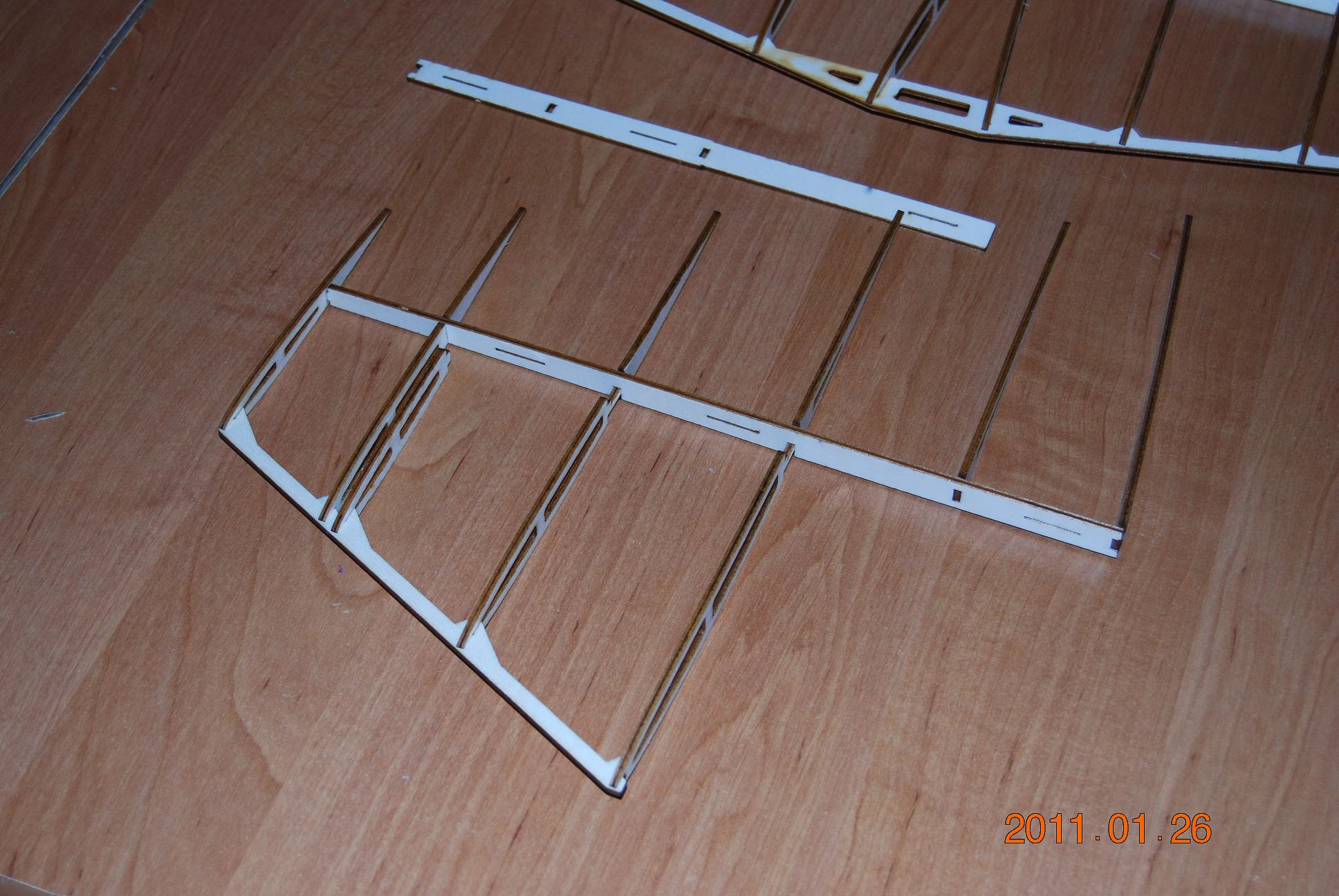

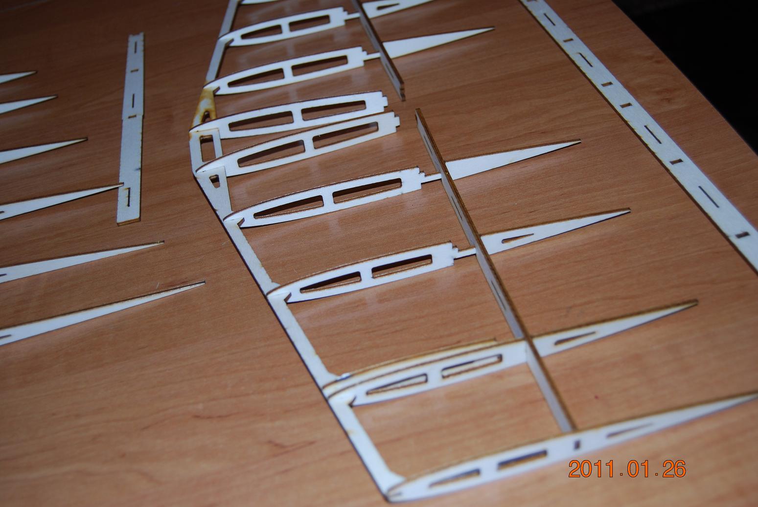

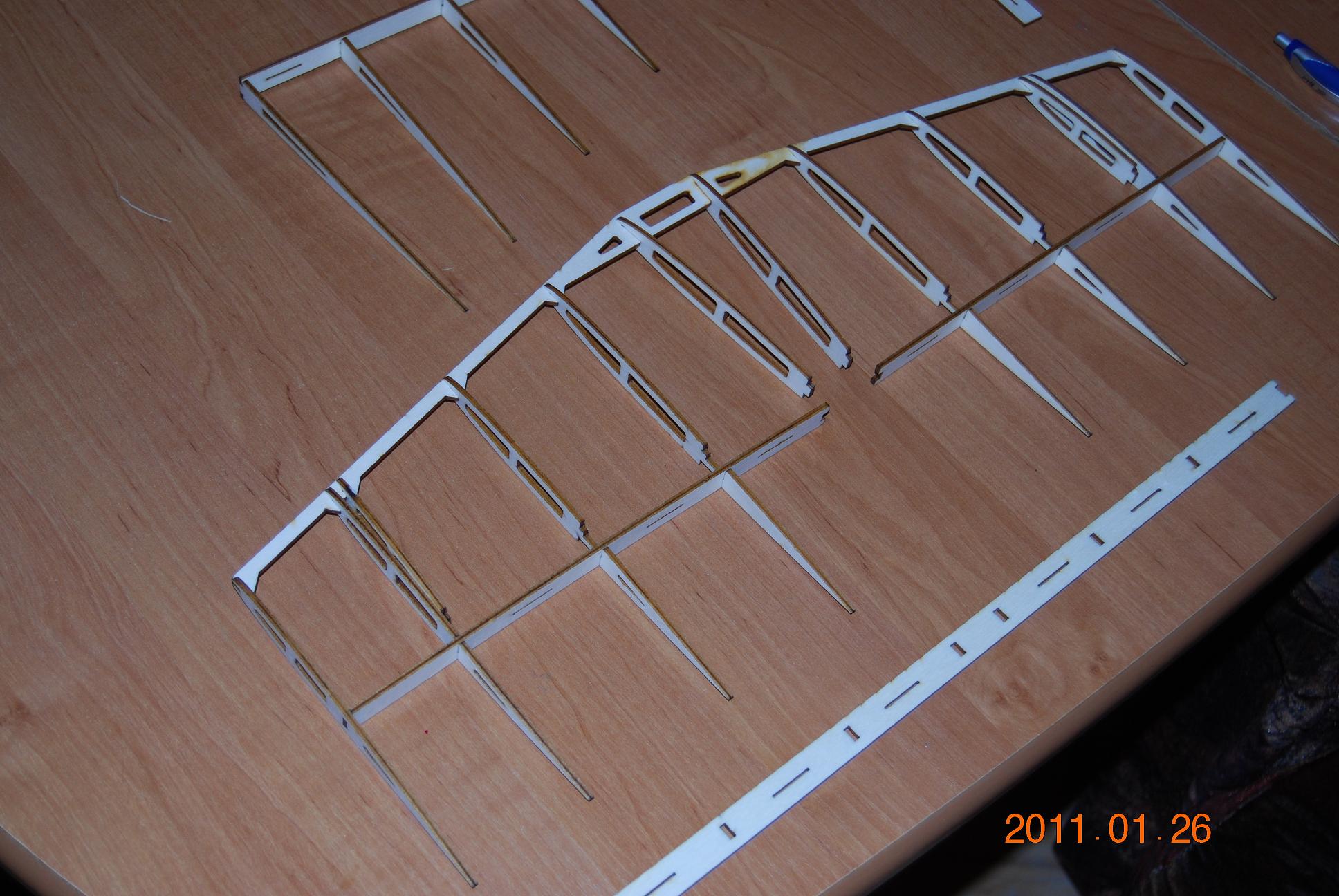

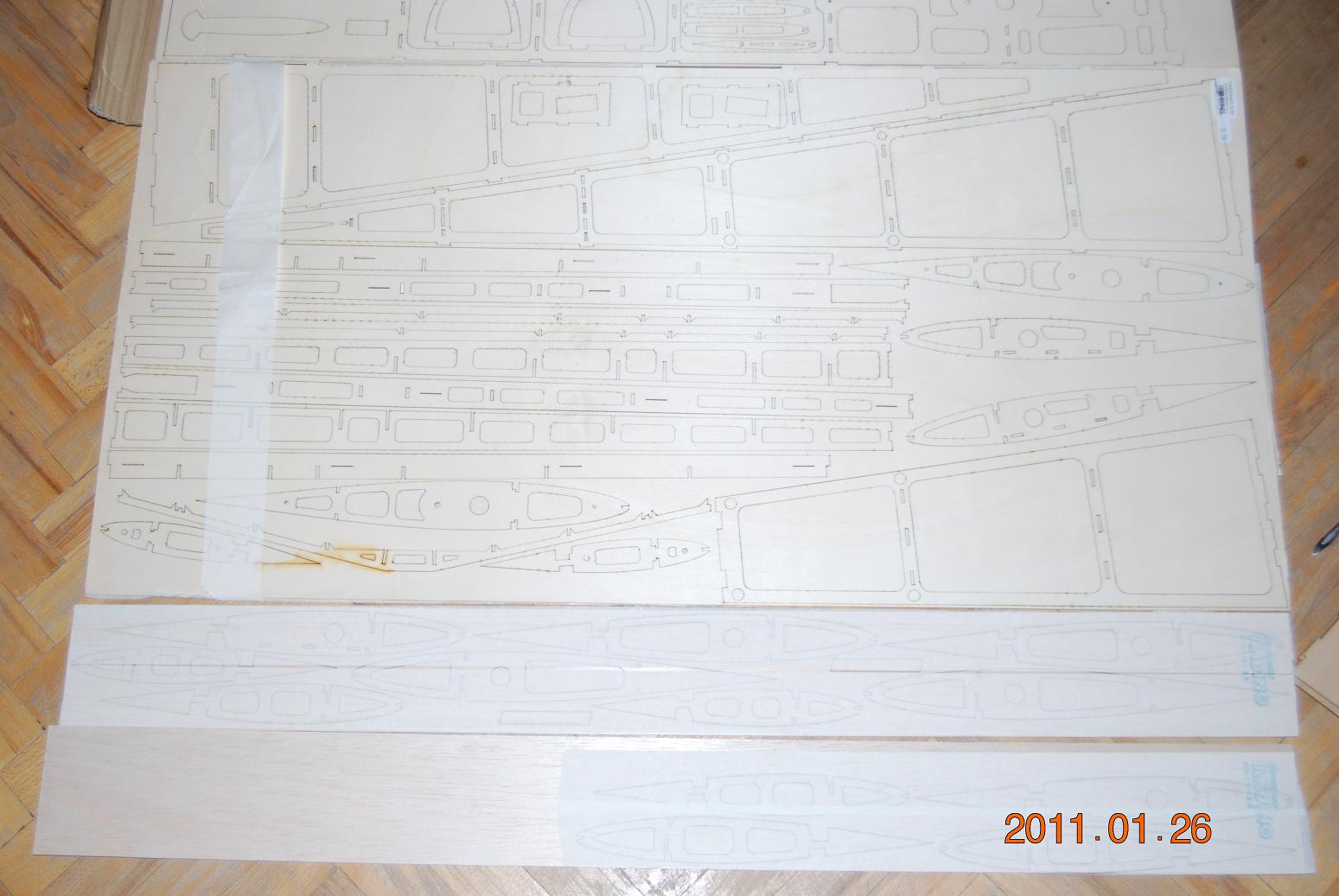

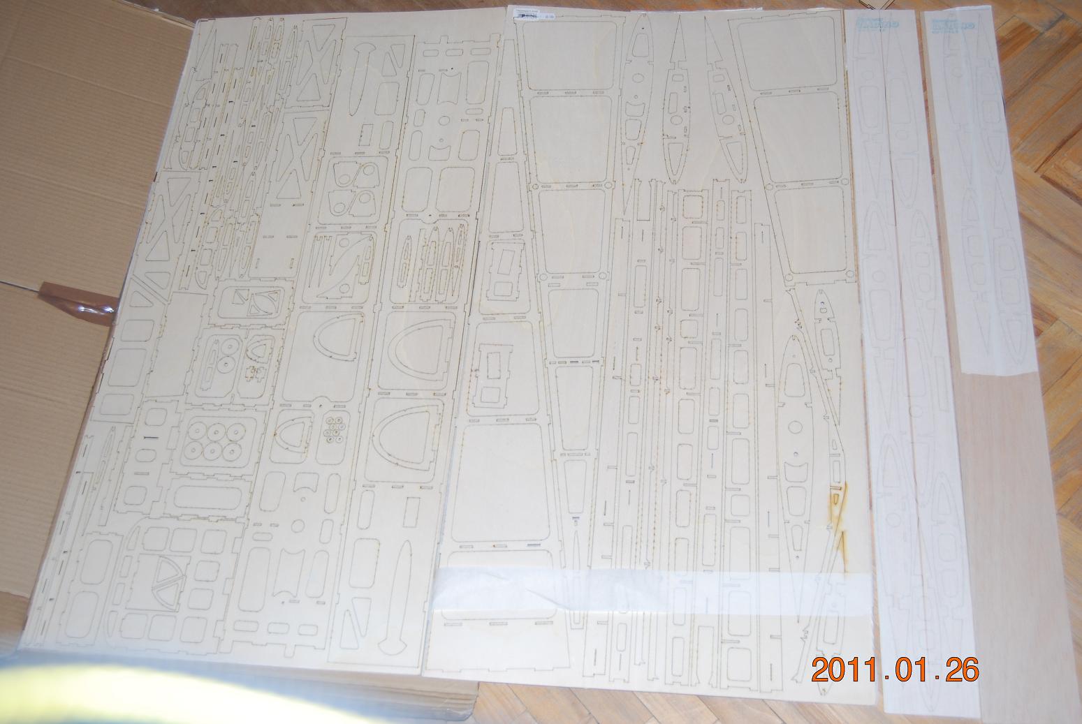

Dostałem dziś wycinankę . Jakość "debest"
DSC_0038.JPG [ 183.56 KiB | Przeglądane 13244 razy ]
DSC_0037.JPG [ 192.36 KiB | Przeglądane 13244 razy ]
DSC_0036.JPG [ 178.5 KiB | Przeglądane 13244 razy ]

Można wiedzieć jaki jest koszt wycięcia takiego modelu wraz z materiałem?
Pytam bo przymierzam się do rysowania Bronco OV-10 i jestem ciekaw jak to wyjdzie. Nie mam na razie odniesienia, ale tam raczej tyle ażurów nie będzie więc będę mógł oszacować koszt cięcia od góry. Jeśli informacja tajna - to mówi się trudno, pożyję w niewiedzy ;)
Możesz Sławek napisać gdzie wycinaliście? Sądząc po zdjęciach, jakoś faktycznie zdaje się być dobra - nie ma przypaleń materiału. Dobrze by było wyciąć tak Bronca ;)
PostNapisane: środa, 26 stycznia 2011, 19:04
Posty: 210
Wiek: 35
Lokalizacja: Kraków / Olkusz
Koszt wygląda następująco :
-czas pracy lasera który będzie wycinać ten model w zależności od wprawy operatora oraz przygotowania plików wyniesie około 1-1.5h. Teraz zależy ile Ci dana firma policzy za 1h pracy lasera. Będzie to pewnie przedział 60-100pln.
-koszt materiału, to co idzie pod laser w veloxie to 2x balsosklejka po 30pln i 2x deska balsy 2.5mm czyli jakieś 2x 7.5pln.
Jednym słowem dopóki nie będziesz mieć konkretnych plików które pozwolą oszacować czas cięcia i ilość potzrebnego materiału ciężko powiedzieć.
ps. Ja Składałem Twoją funtanę teraz Ty mojego/Twojego veloxa ;D, jakaś równowaga w przyrodzie jednak jest.

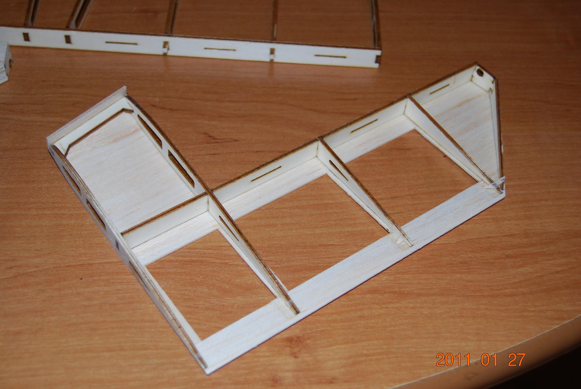

Krzychu, kolejność montażu stateczników jest taka jak na zdjeciu, potem trzeba pokryć stery balsą i odciąć od stateczników i dopiero założyć listwy spływów z otworami na zawiasy

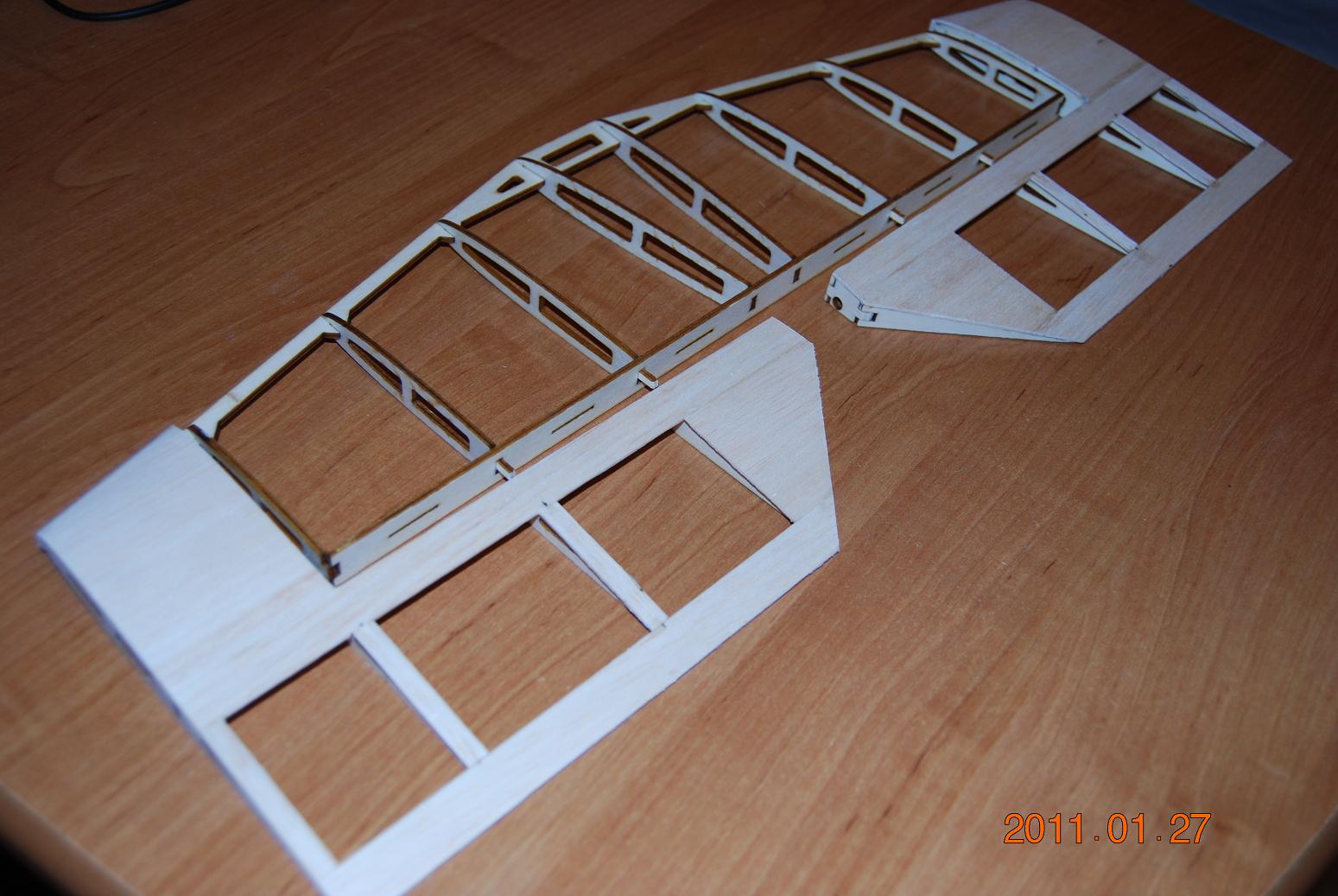

PostNapisane: czwartek, 27 stycznia 2011, 20:40
Nikt nic nie dopisuje to ja napiszę post :D
DSC_0045.JPG [ 270.03 KiB | Przeglądane 13132 razy ]
DSC_0044.JPG [ 131.58 KiB | Przeglądane 13132 razy ]
DSC_0043.JPG [ 195.46 KiB | Przeglądane 13132 razy ]
DSC_0042.JPG [ 192.17 KiB | Przeglądane 13132 razy ]

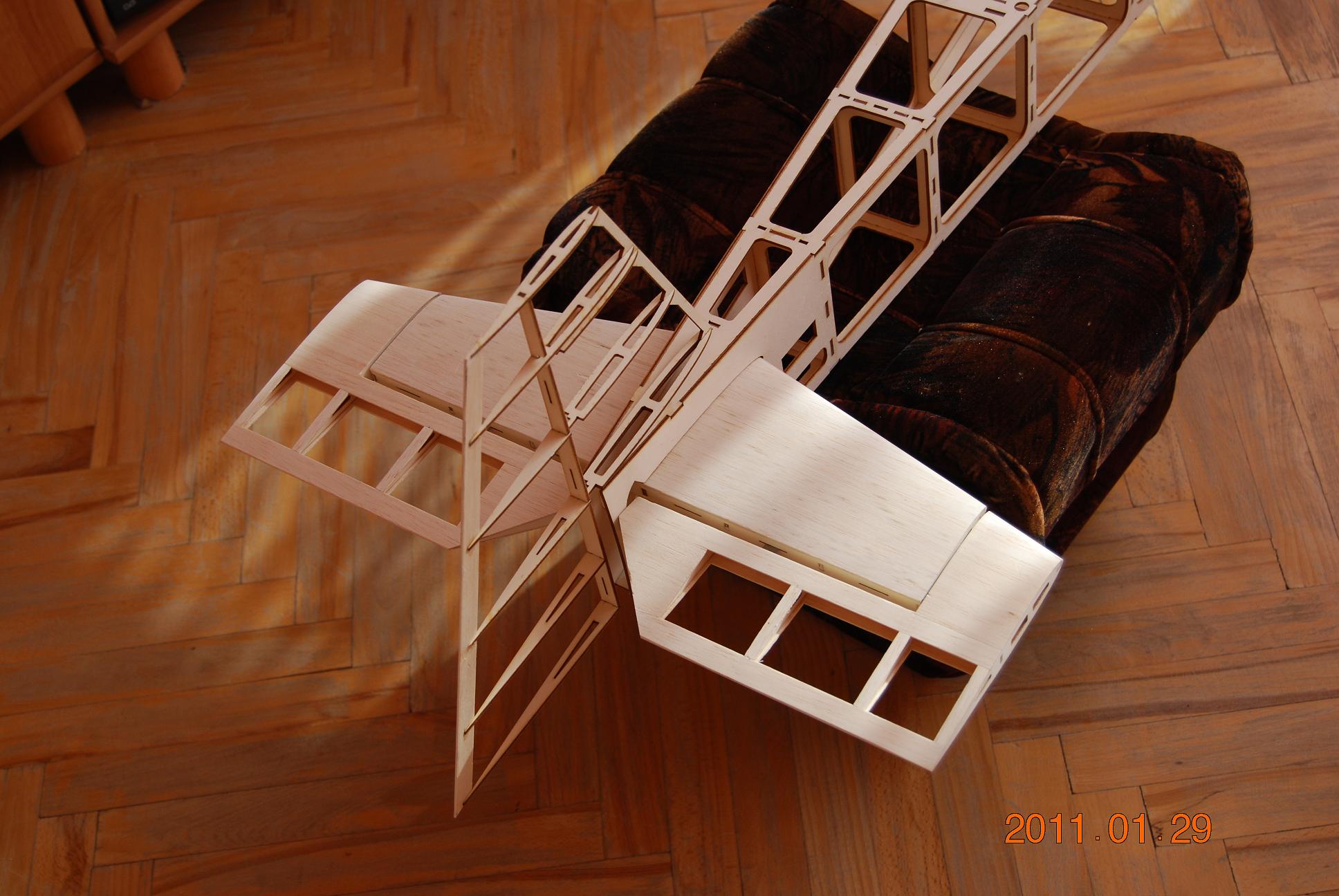

PostNapisane: sobota, 29 stycznia 2011, 13:11

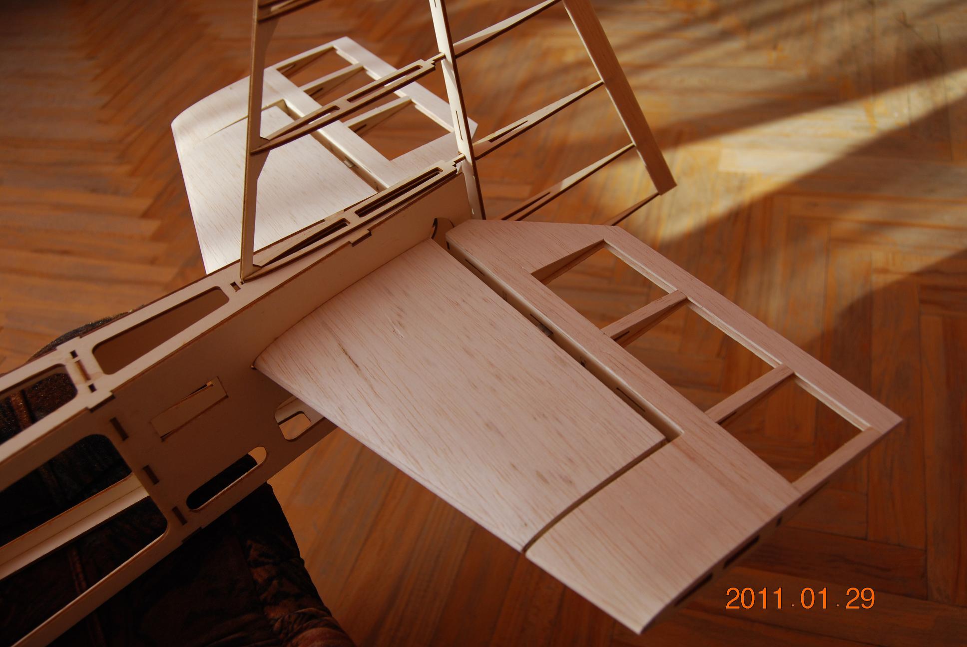

Uporałem się ze statecznikami.
DSC_0046.JPG [ 264.91 KiB | Przeglądane 13048 razy ]
DSC_0047.JPG [ 228.64 KiB | Przeglądane 13048 razy ]
DSC_0048.JPG [ 244.73 KiB | Przeglądane 13048 razy ]
DSC_0050.JPG [ 153.85 KiB | Przeglądane 13048 razy ]

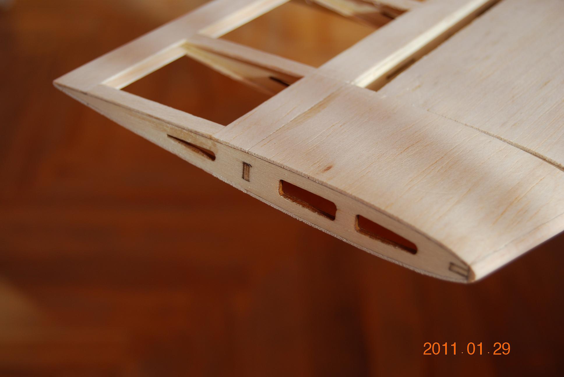

W załączniku jakieś tam dwie marne fotki żebyś nie płakał Sławku :D. Jeszcze kesony skrzydeł i wielkie szlifowanie. Niebawem będę mieć gotową do oklejania konstrukcję ( ale samo oklejanie szybko nie nastąpi ).

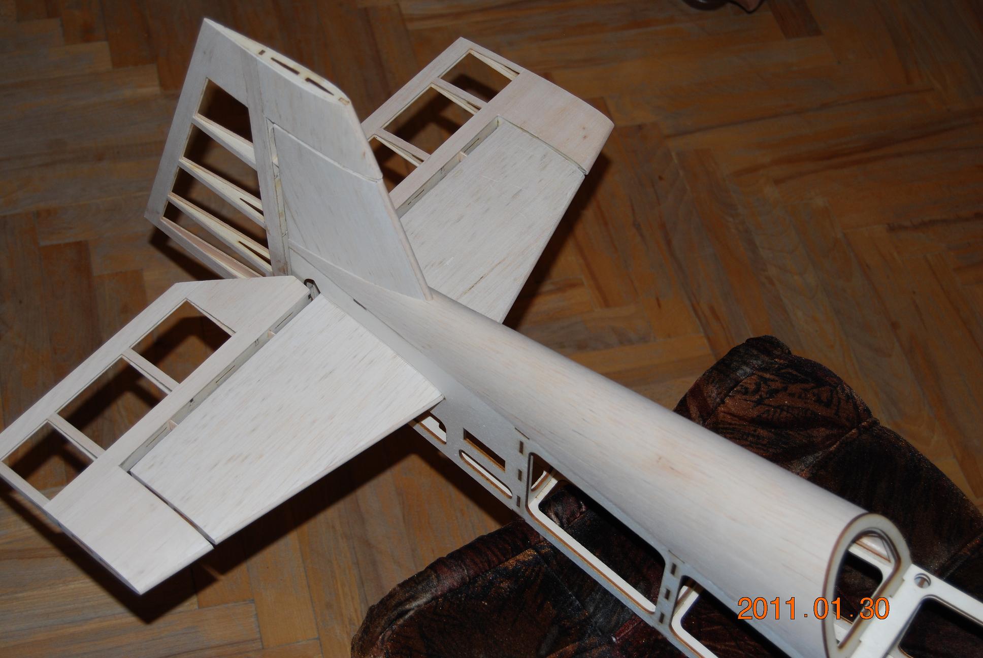

PostNapisane: niedziela, 30 stycznia 2011, 21:19

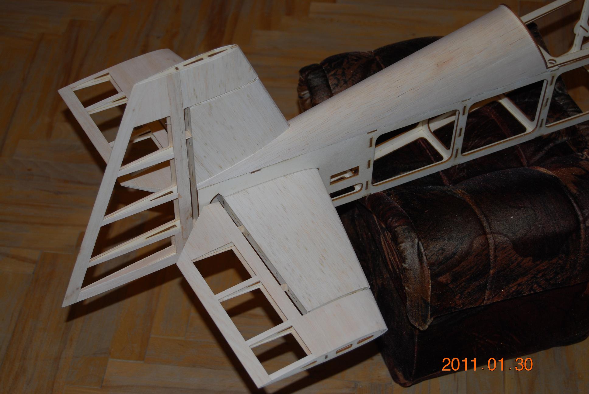

Podgoniłem trochę Krzyśka.
DSC_0058.JPG [ 241.79 KiB | Przeglądane 12928 razy ]
DSC_0057.JPG [ 245.61 KiB | Przeglądane 12928 razy ]

Zimy jeszcze chwila została :) ! Tak więc deska balsy w dłoń i do przodu.
Czy będą zestawy ? O ile model nie rozpadnie się podczas moich testów w locie a Sławek wydoli na tantiemy dla mnie za projekt to czemu nie :D ? <żartuję oczywiście>. Model zapowiada się fajnie ale ma dwie bolączki :
1. może się okazać że ster wysokości jest za mały aczkolwiek zamknięcie szczeliny aerodynamicznej + odpowiednio duże wychylenia + zastosowany profil o zmiennej grubości powinny dać radę ( być może po prostu ster wydaje się też optycznie mały bo stała cześć steru jest potężna ). Jeśli będzie kiepsko to trzeba będzie zaprojektować i zamontować nowy SW.
2. waga, na razie zapowiada się obiecująco ale każda wpadka z ciężkimi materiałami może zepsuć całą zabawę.
Aczkolwiek na dzień dzisiejszy bardziej w mocy zostaje waga 2.1-2.2kg.
