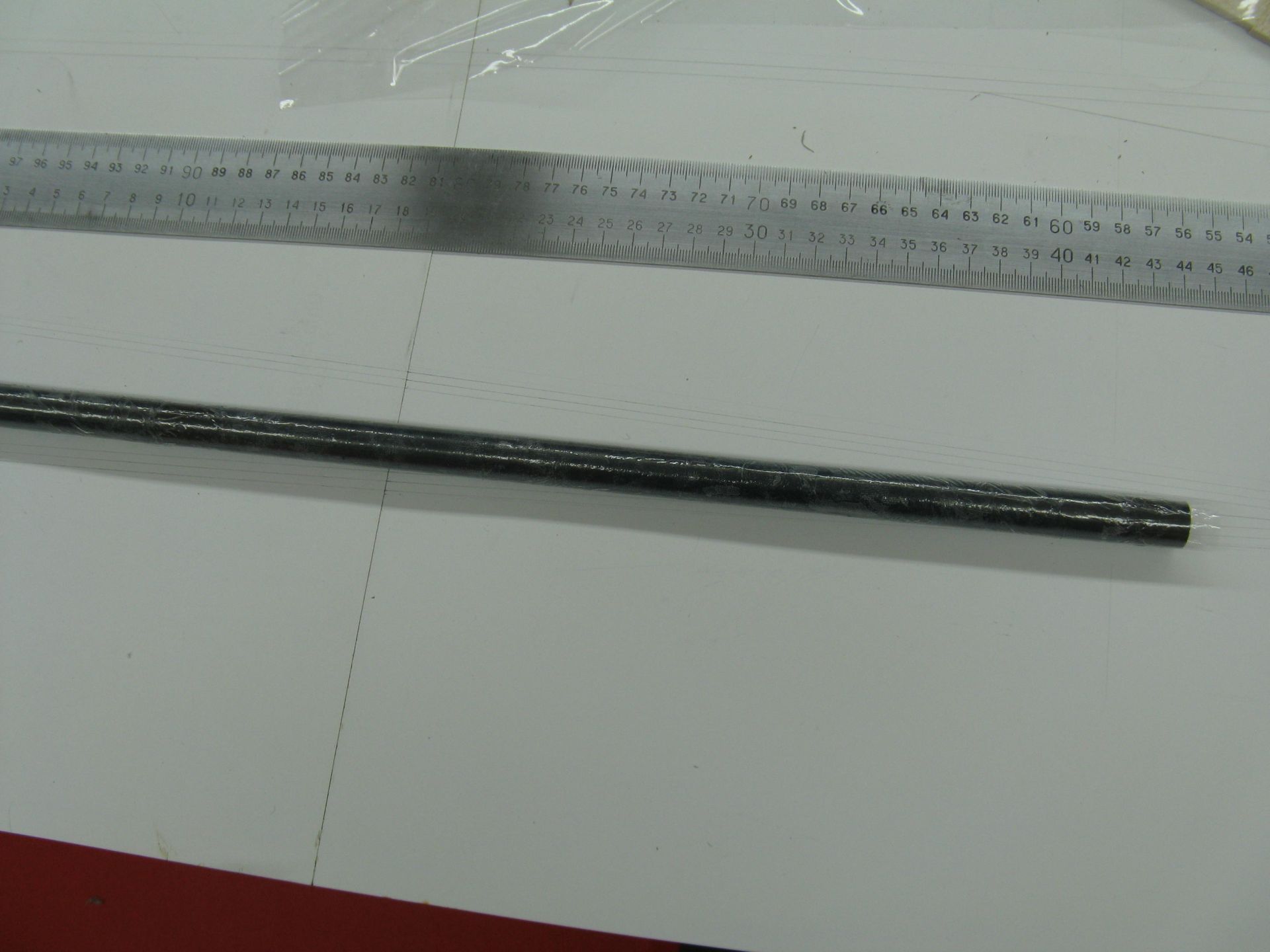

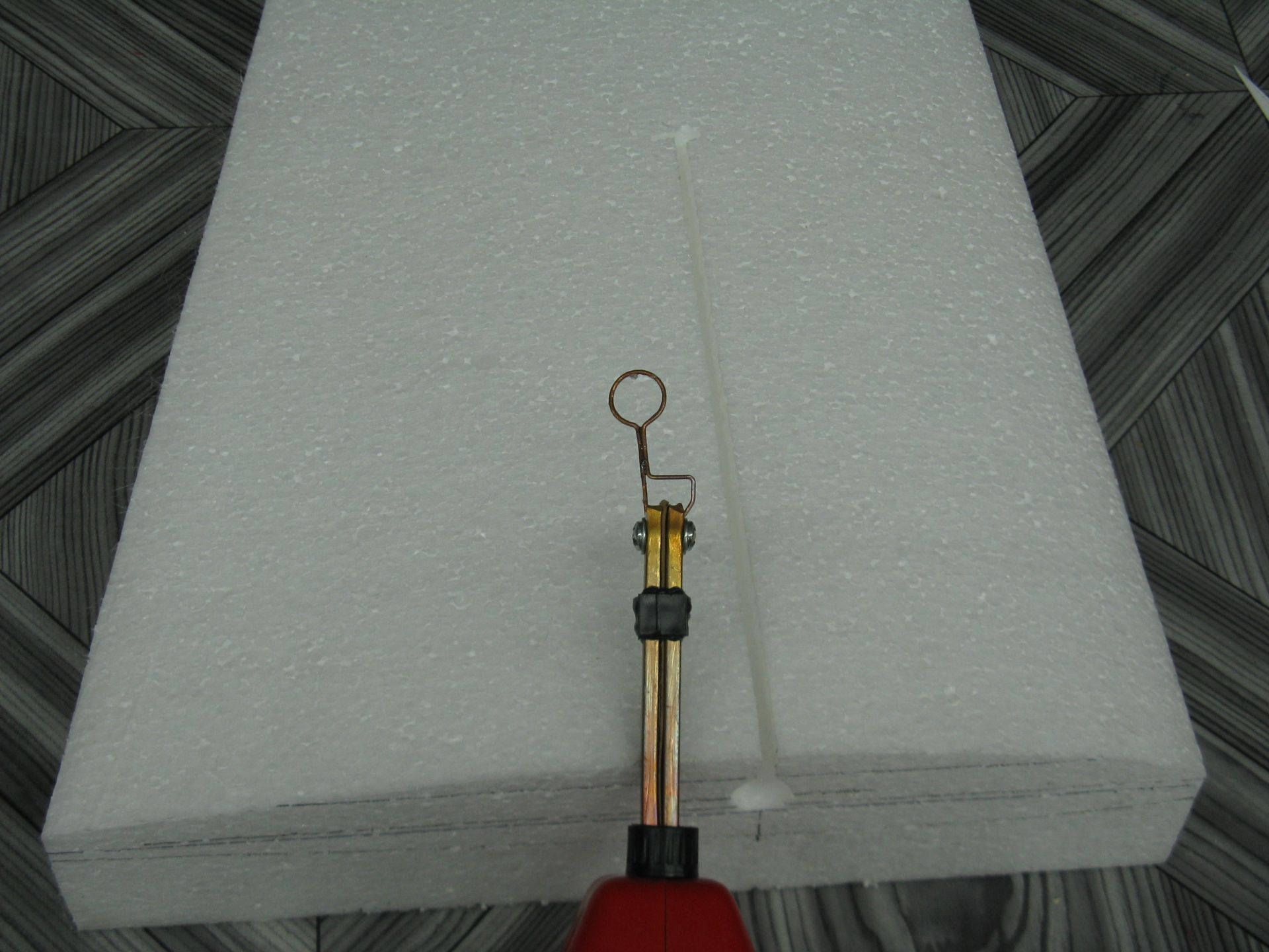

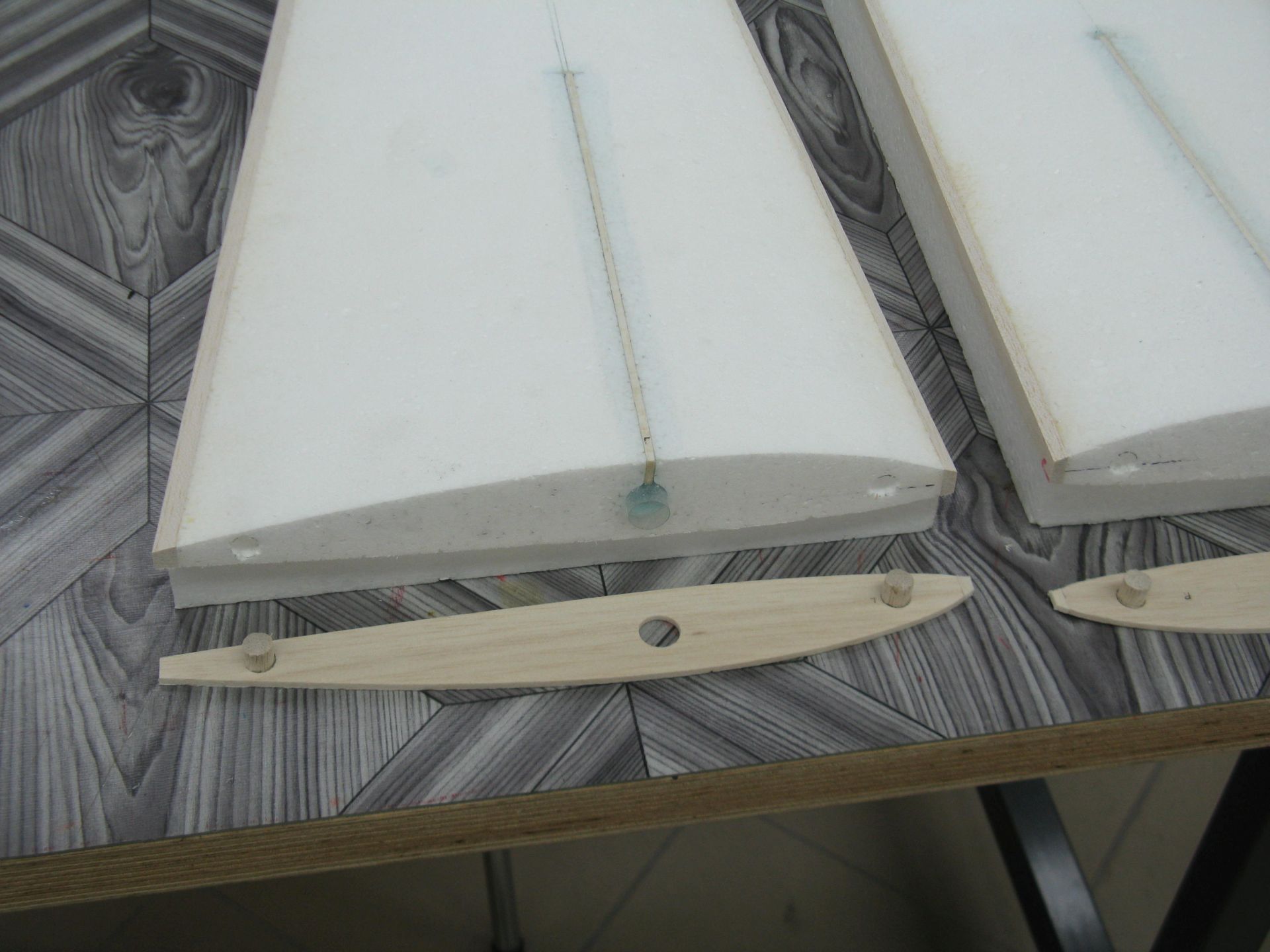

Skrzydła będą dzielone i mocowane do kadłuba na węglowym bagnecie. W związku z tym nawinąłem rurki laminatowe na bagnet.
IMG_0450.jpg [ 266.47 KiB | Przeglądane 27708 razy ]
IMG_0453.jpg [ 333.19 KiB | Przeglądane 27708 razy ]
IMG_0454.jpg [ 167.27 KiB | Przeglądane 27708 razy ]
IMG_0455.jpg [ 150.18 KiB | Przeglądane 27708 razy ]
IMG_0456.jpg [ 162.16 KiB | Przeglądane 27708 razy ]

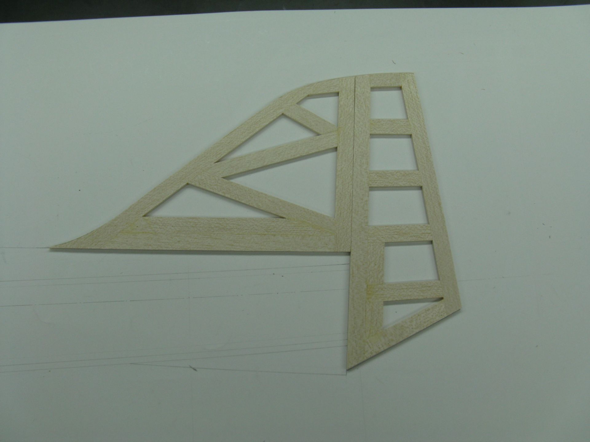

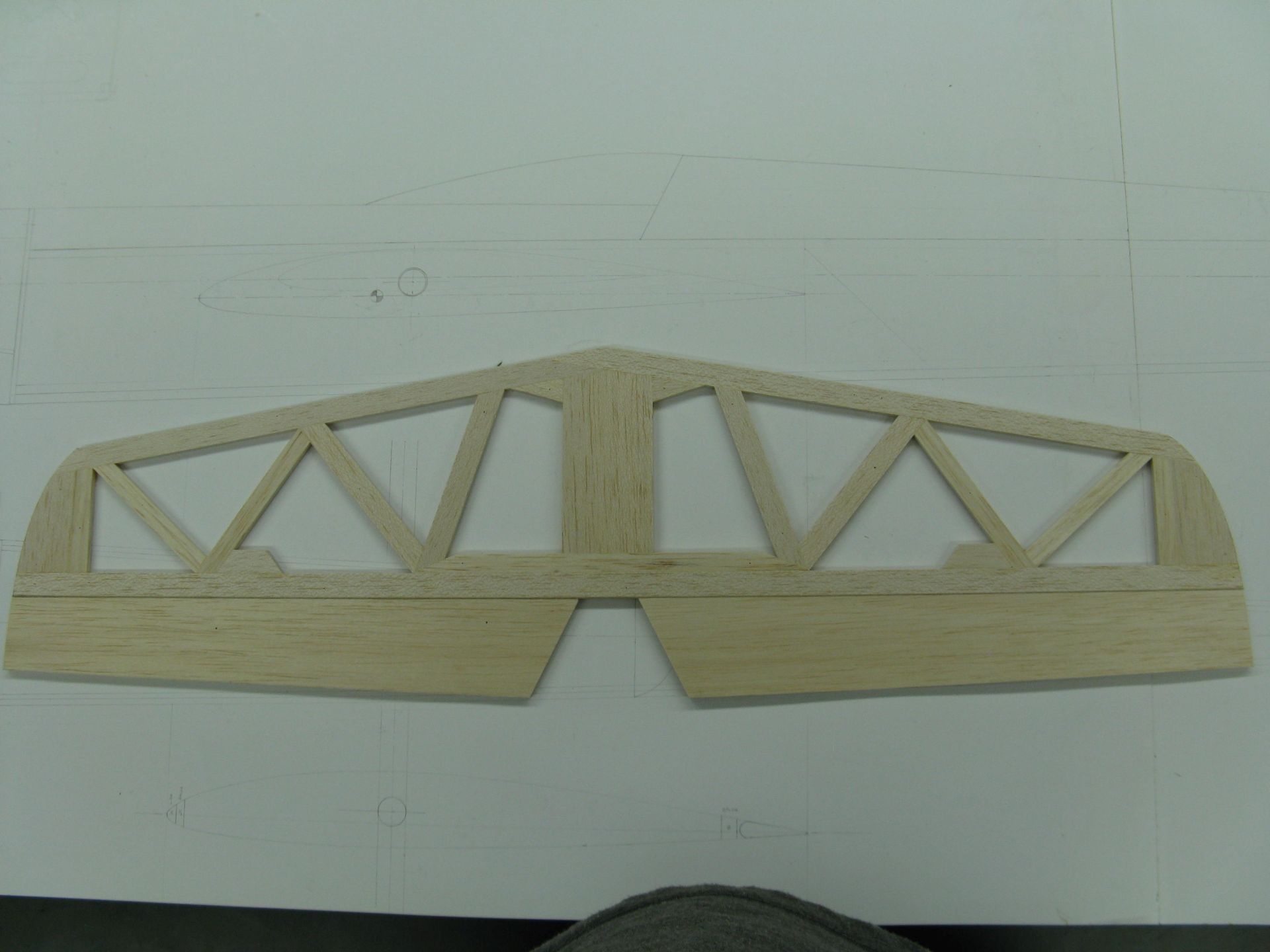

Stateczniki z balsy twardej 5mm.
IMG_0459.jpg [ 136.11 KiB | Przeglądane 27649 razy ]
IMG_0460.jpg [ 154.17 KiB | Przeglądane 27649 razy ]

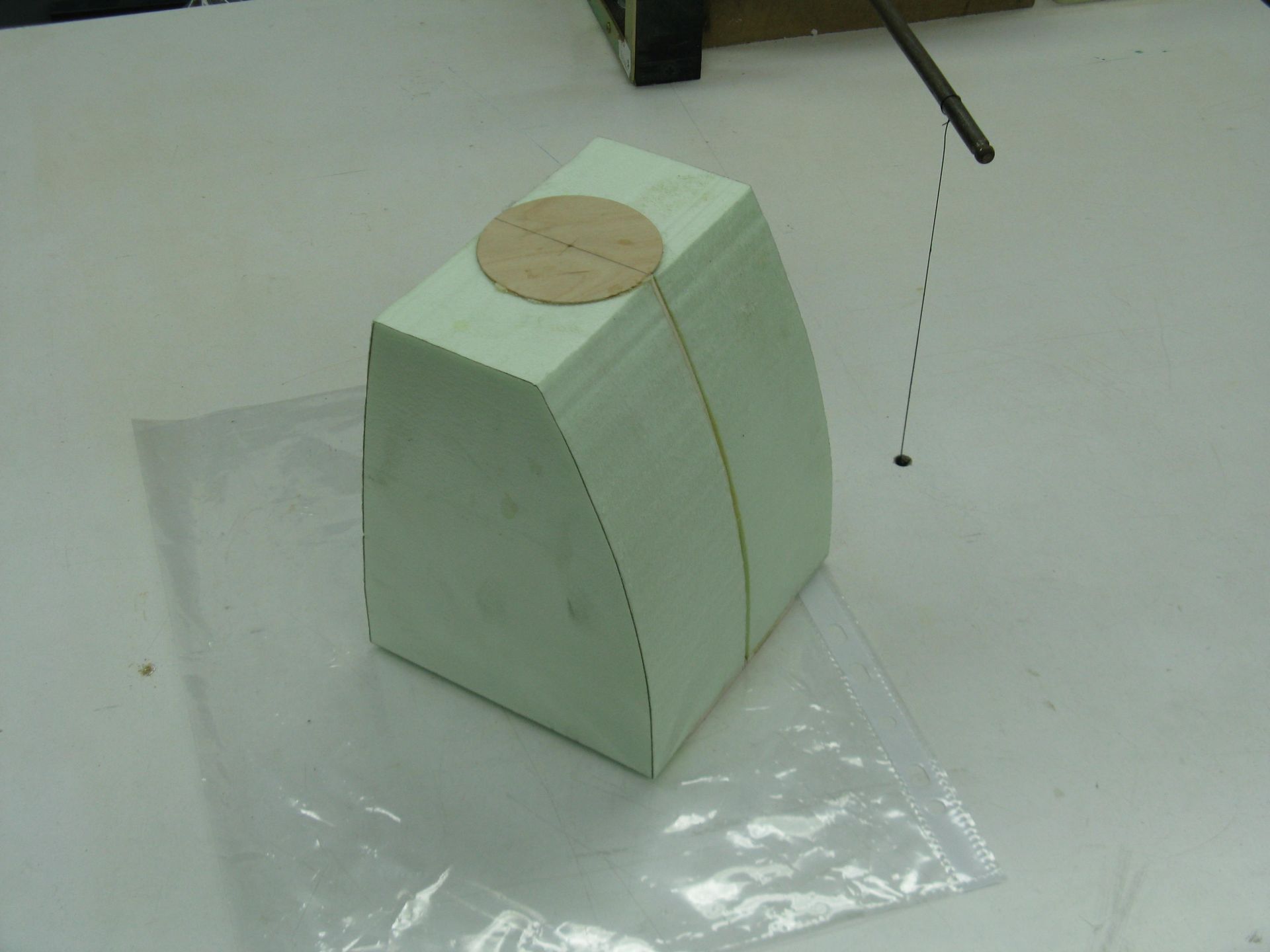

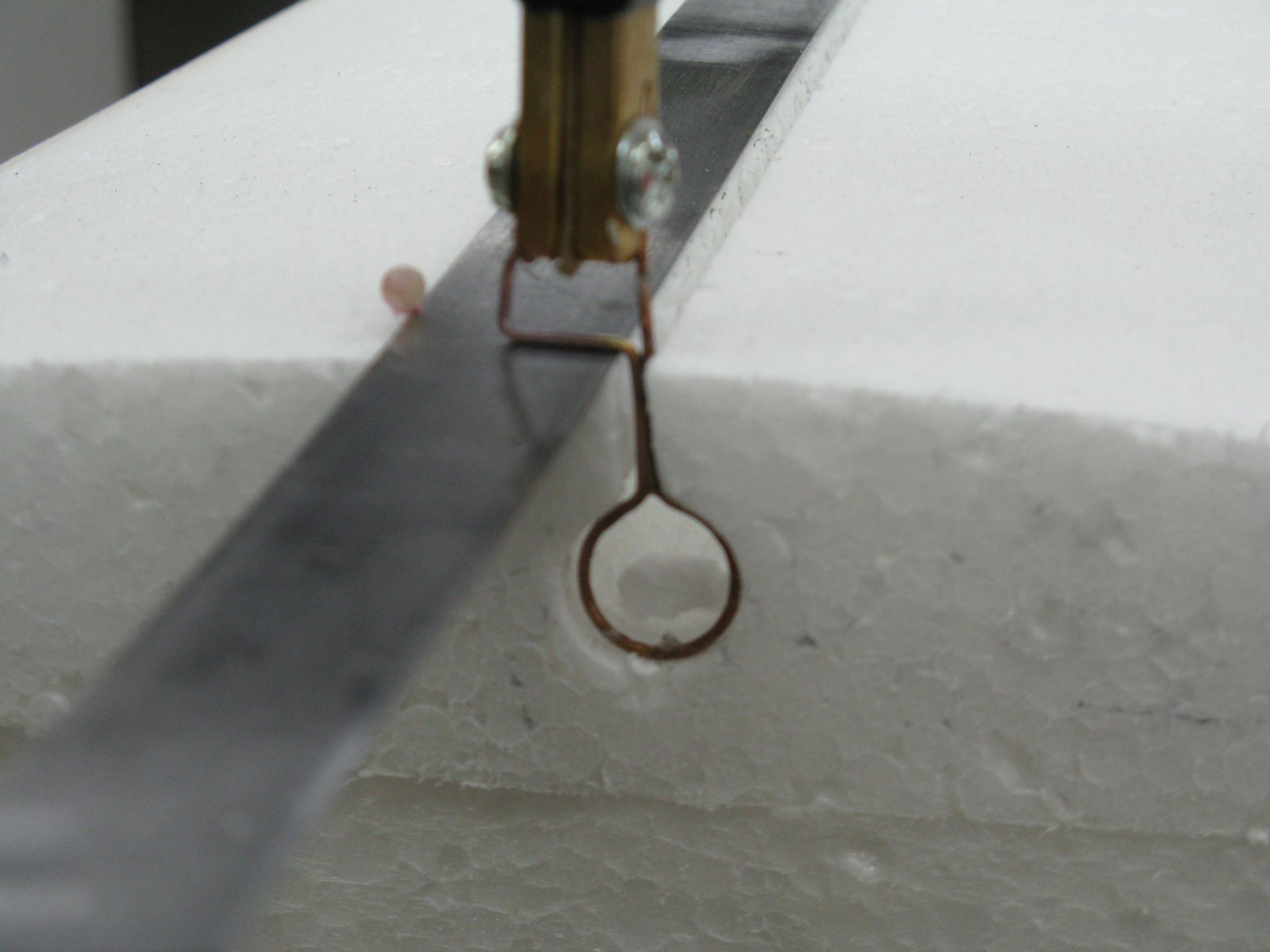

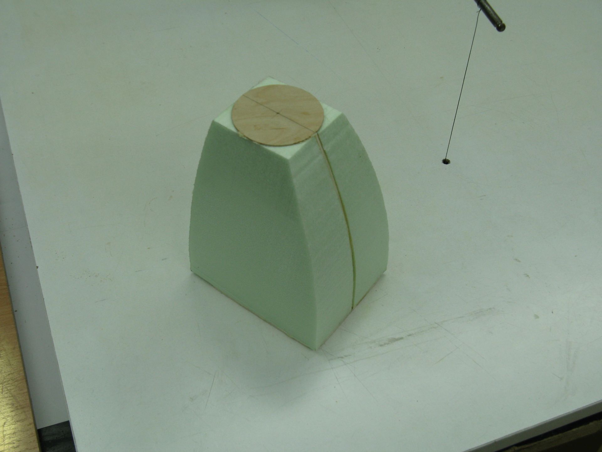

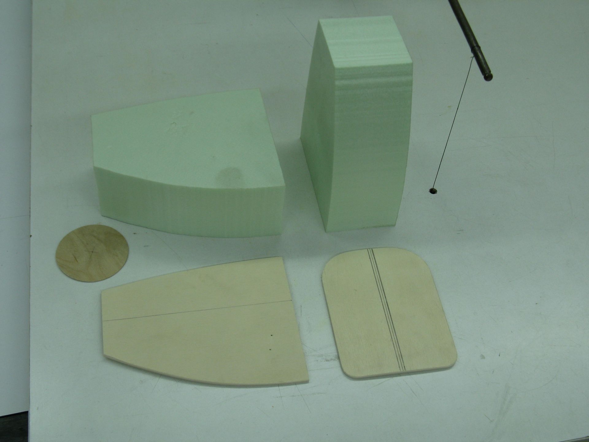

Kopyto maski silnika.
IMG_0498.jpg [ 149.33 KiB | Przeglądane 27587 razy ]
IMG_0500.jpg [ 151.05 KiB | Przeglądane 27587 razy ]
IMG_0501.jpg [ 143.25 KiB | Przeglądane 27587 razy ]
IMG_0502.jpg [ 145.46 KiB | Przeglądane 27587 razy ]
IMG_0503.jpg [ 135.12 KiB | Przeglądane 27587 razy ]
IMG_0504.jpg [ 143.77 KiB | Przeglądane 27587 razy ]

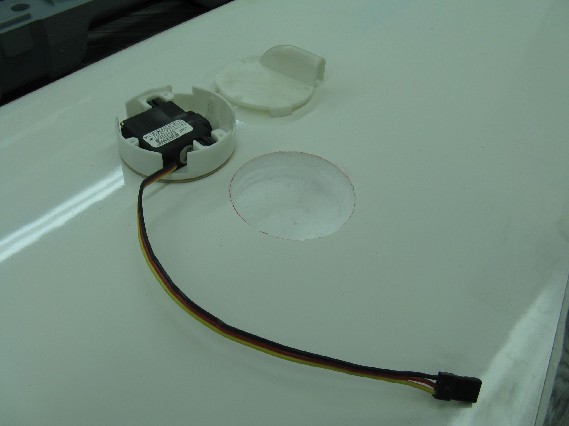

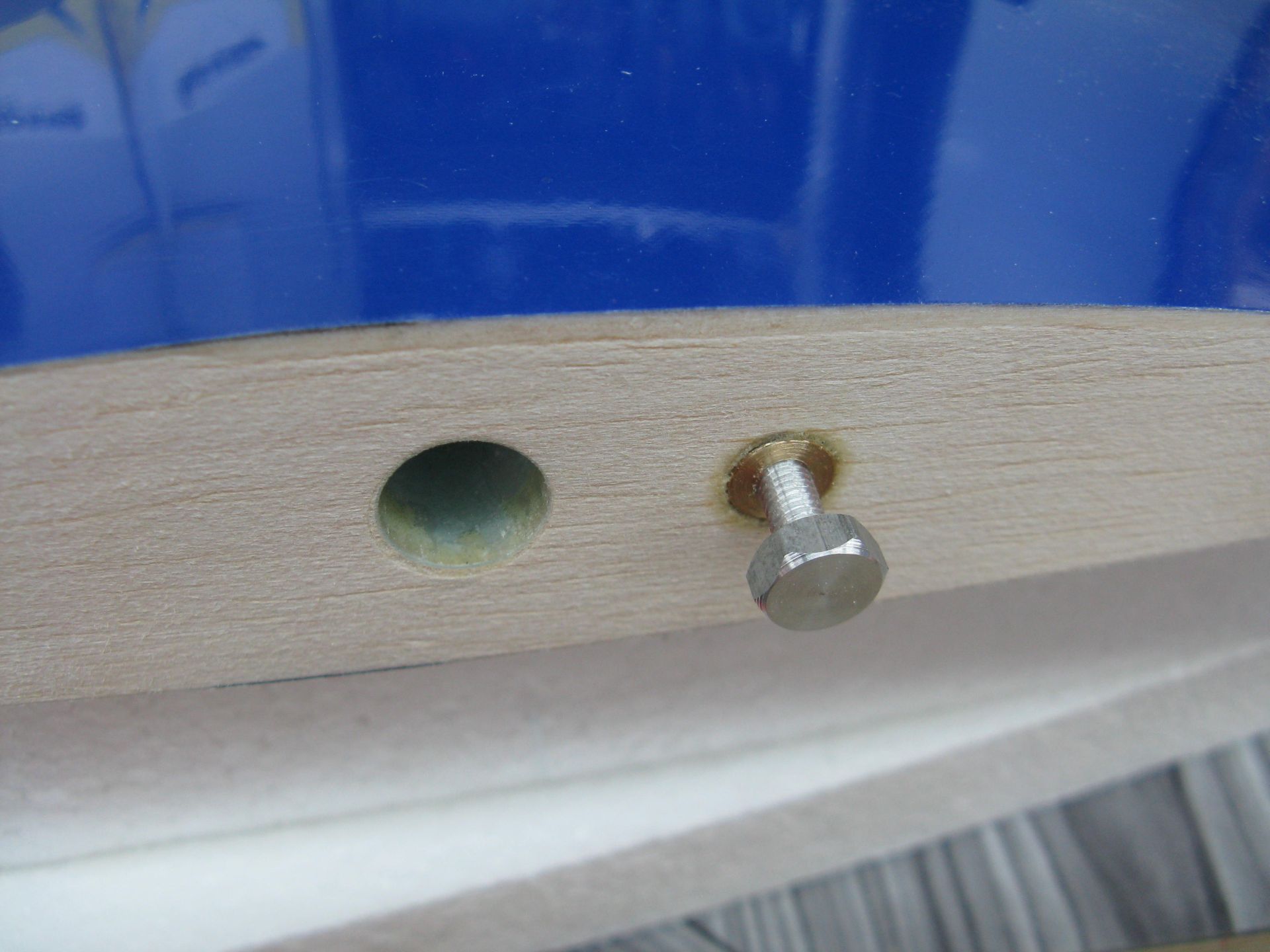

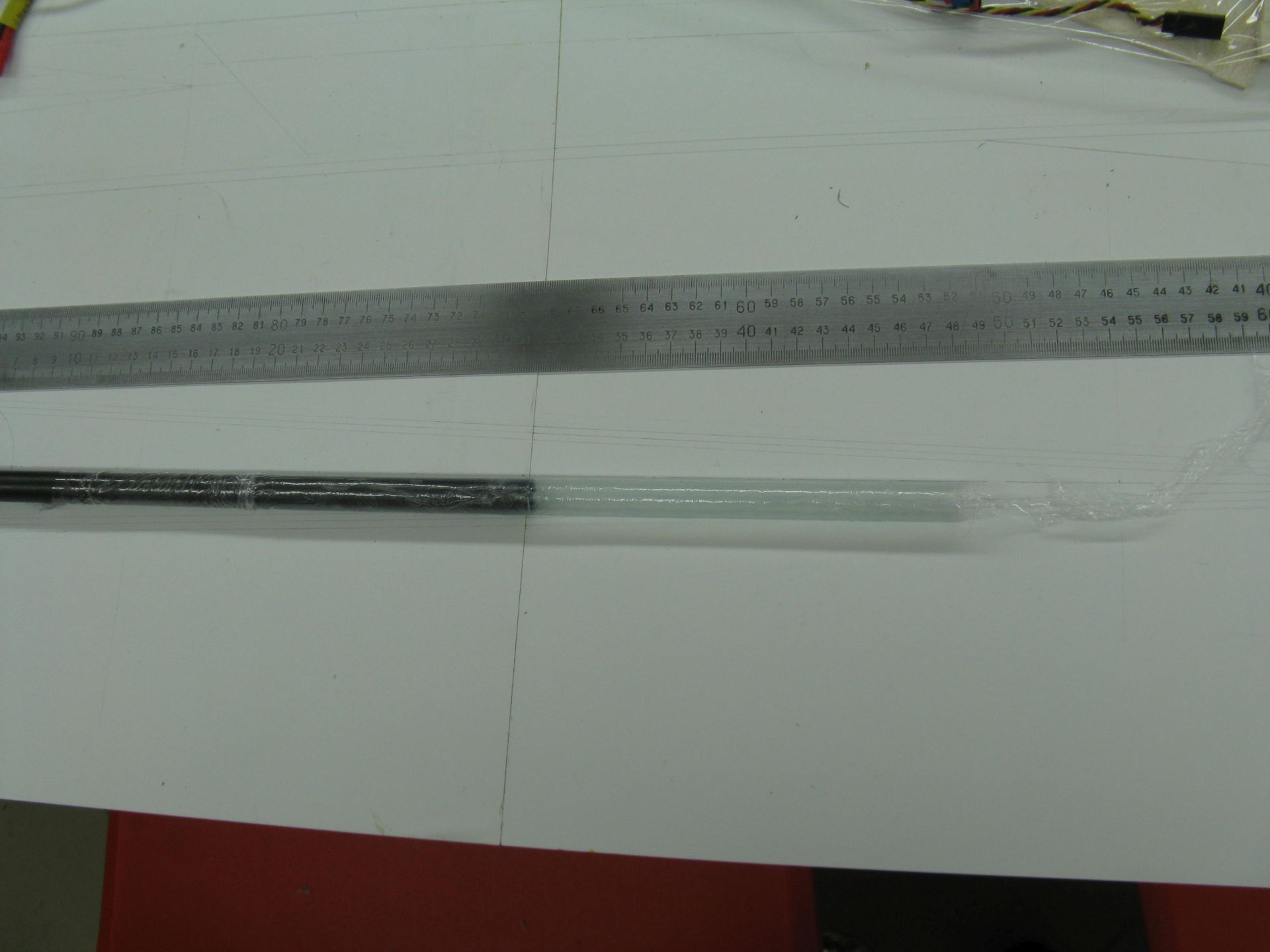

Sposób wykonania otworu do wklejenia rurki laminatowej na bagnet.

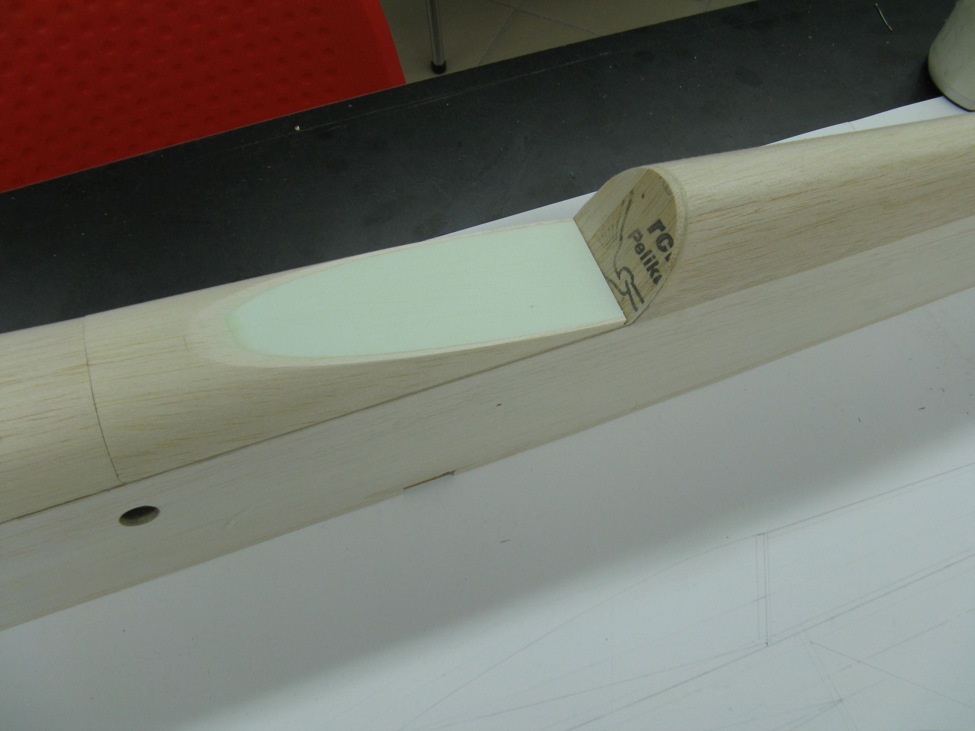

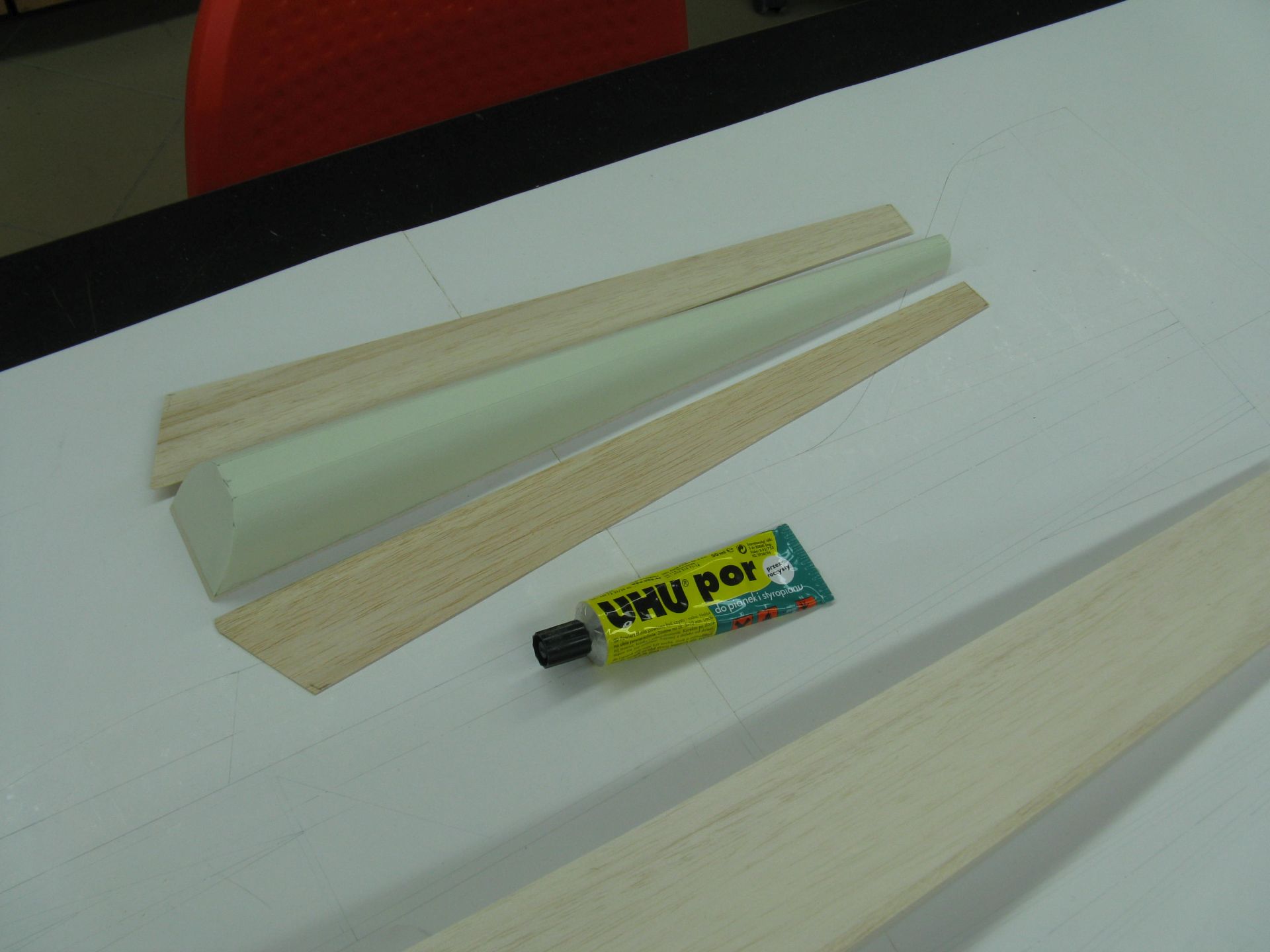

PostNapisane: sobota, 13 maja 2017, 13:09
Posty: 1611

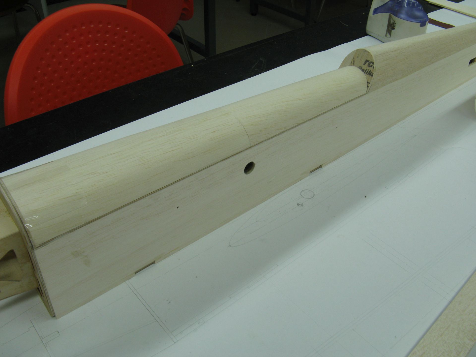

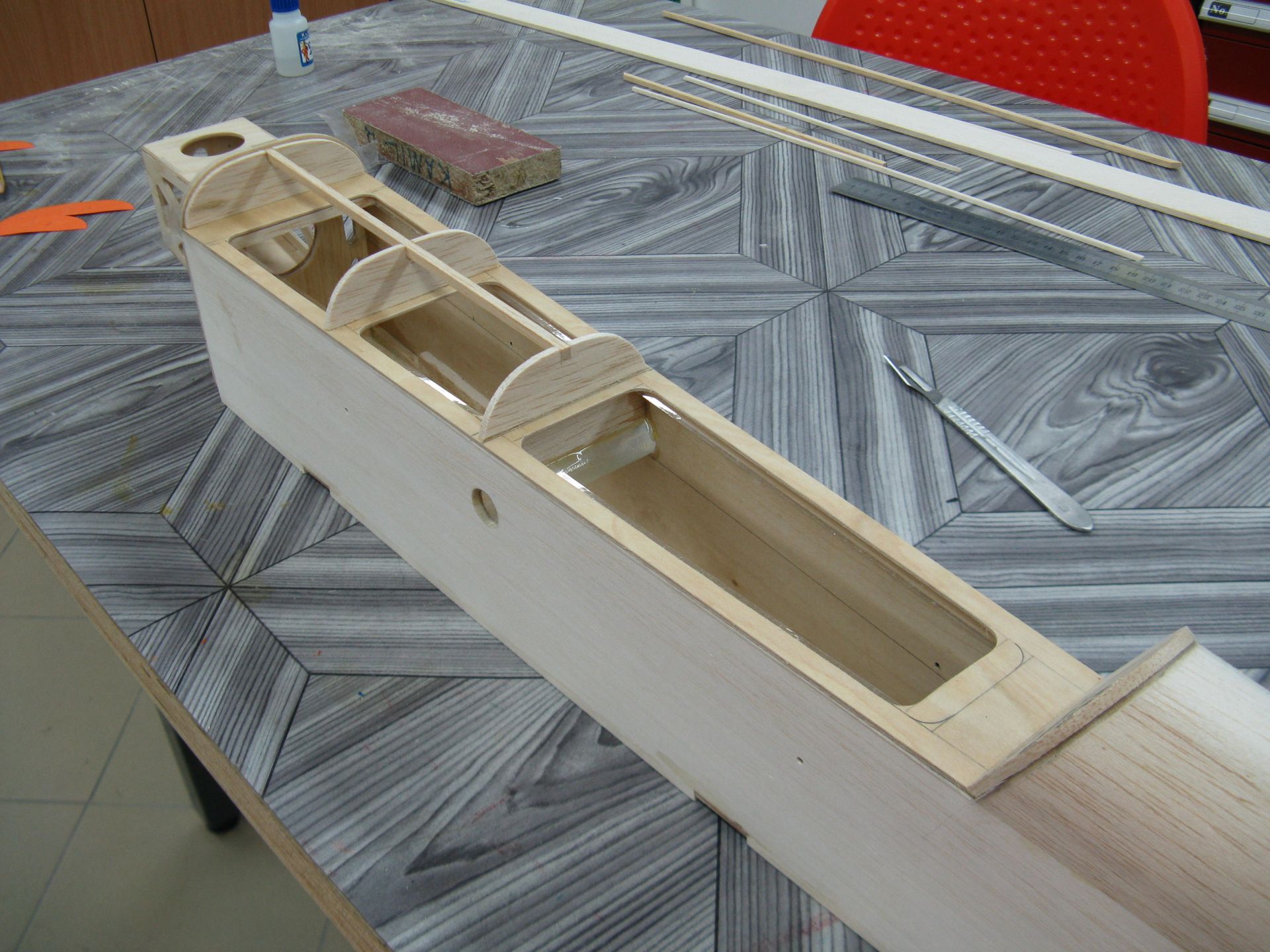

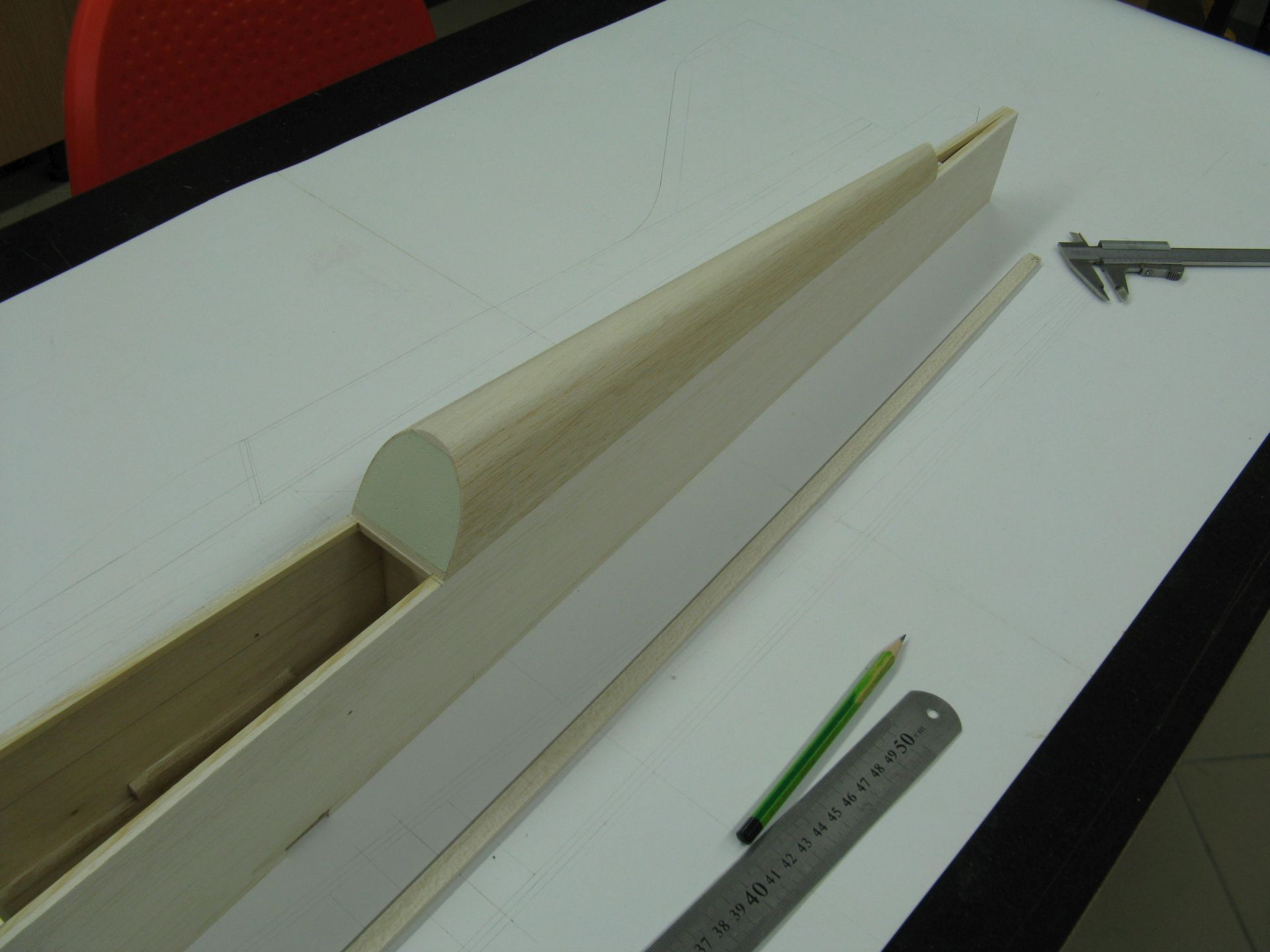

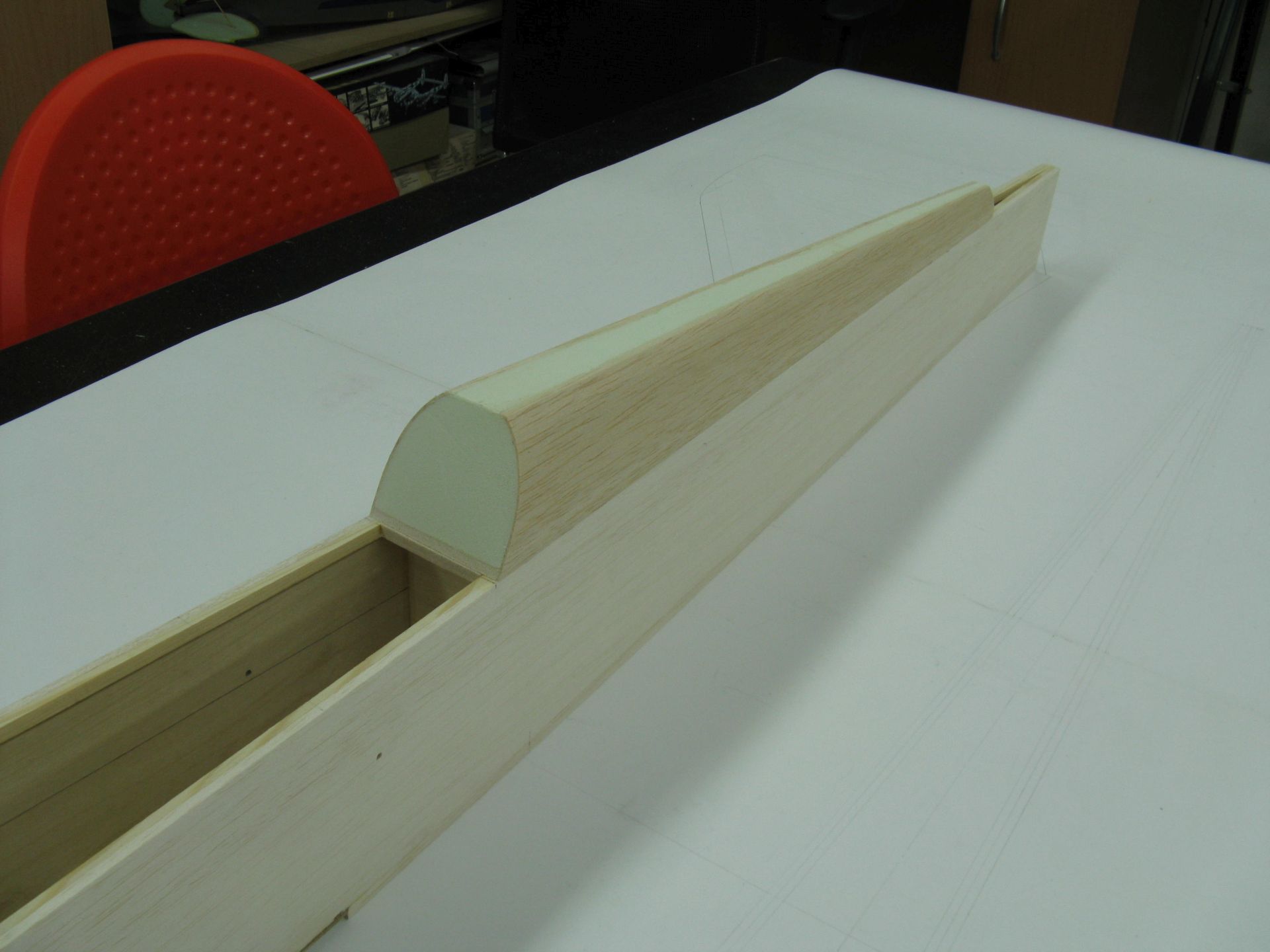

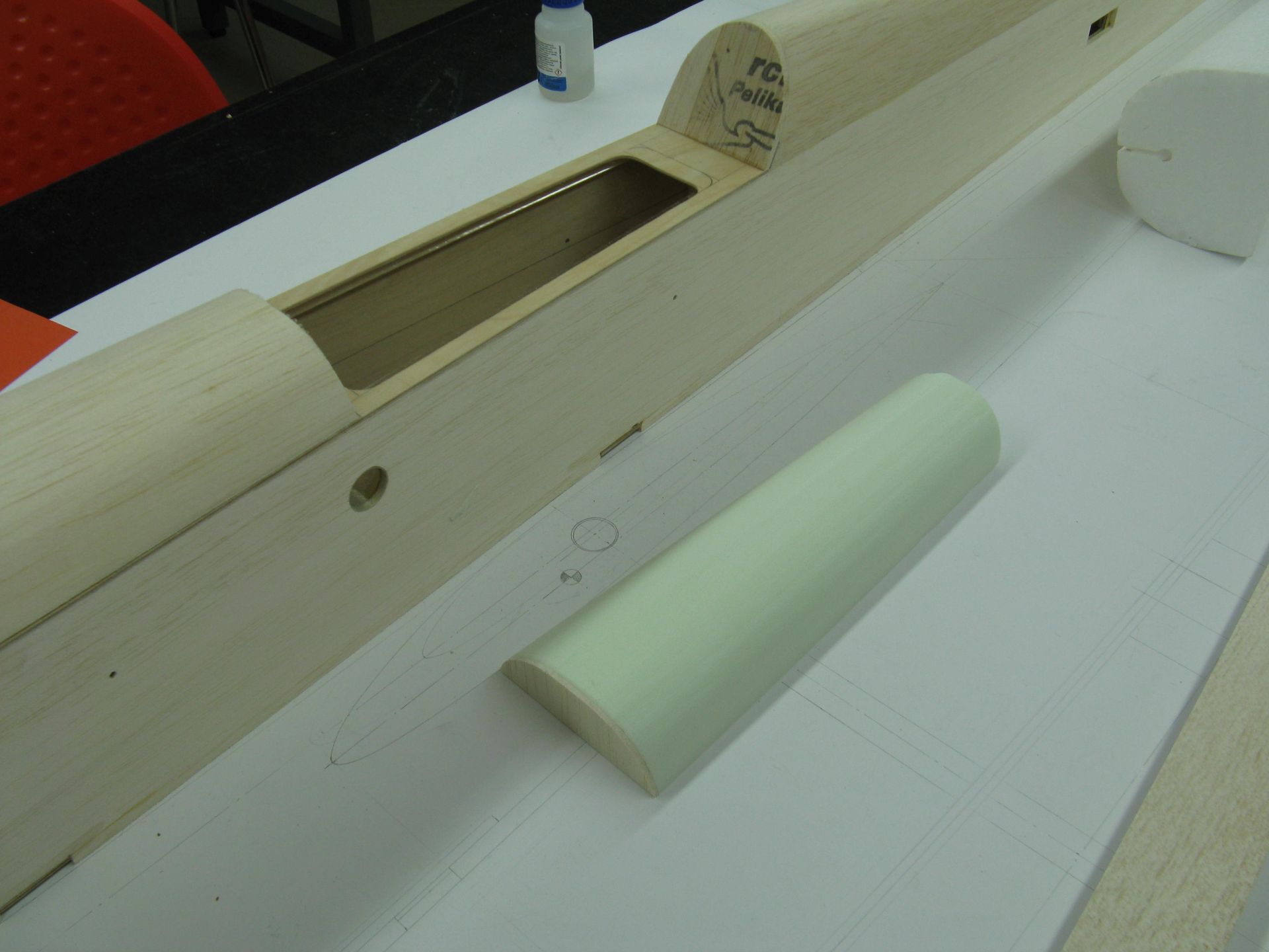

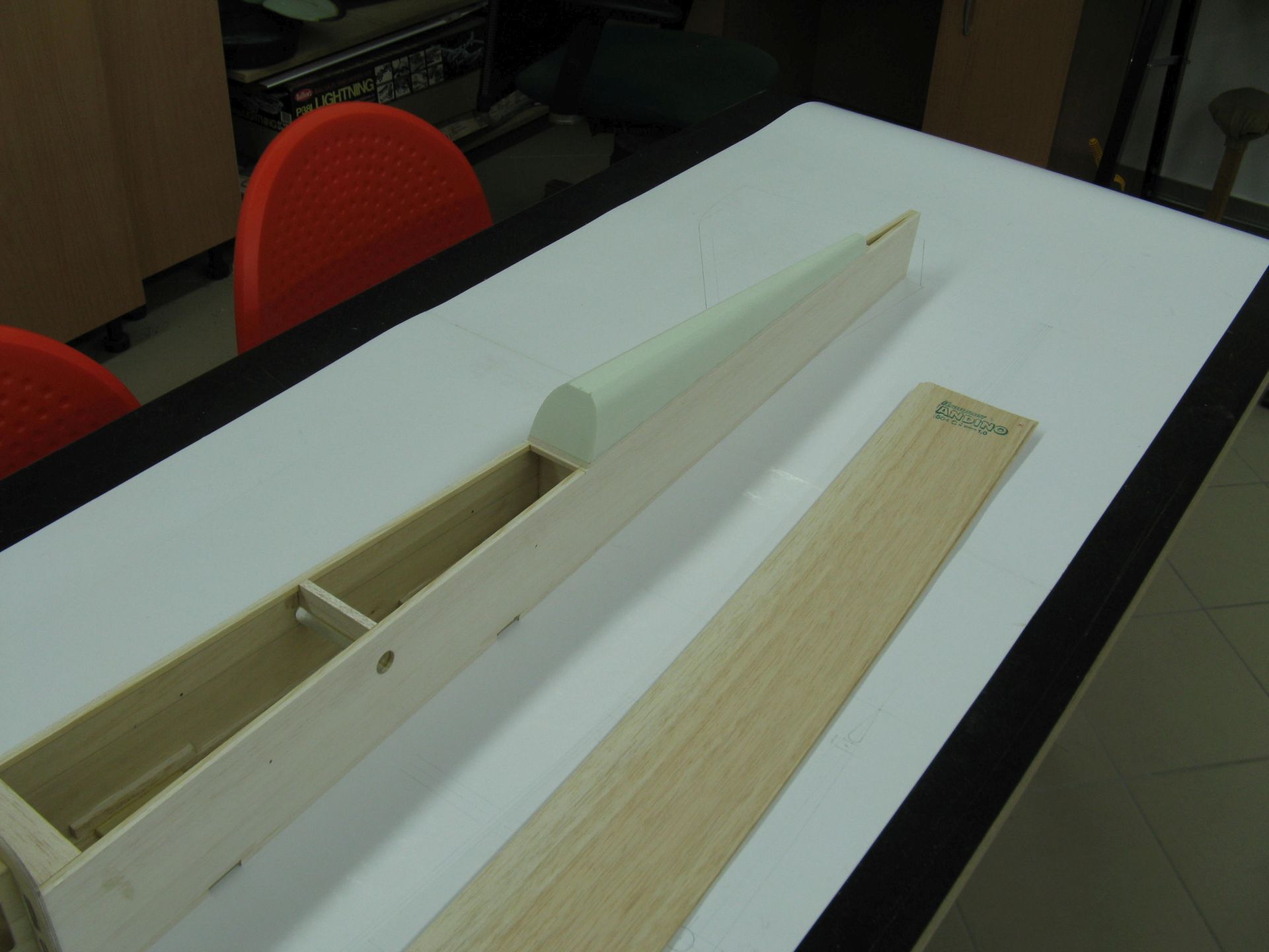

Garb za kabiną - balsa 3mm jako podstawa, styrodur oklejony balsą 1mm na UHU-POR i miękka trójka na górze.
IMG_0512.jpg [ 136.84 KiB | Przeglądane 27286 razy ]
IMG_0513.jpg [ 167.67 KiB | Przeglądane 27286 razy ]
IMG_0514.jpg [ 161.47 KiB | Przeglądane 27286 razy ]
IMG_0515.jpg [ 149.8 KiB | Przeglądane 27286 razy ]
IMG_0516.jpg [ 162.87 KiB | Przeglądane 27286 razy ]

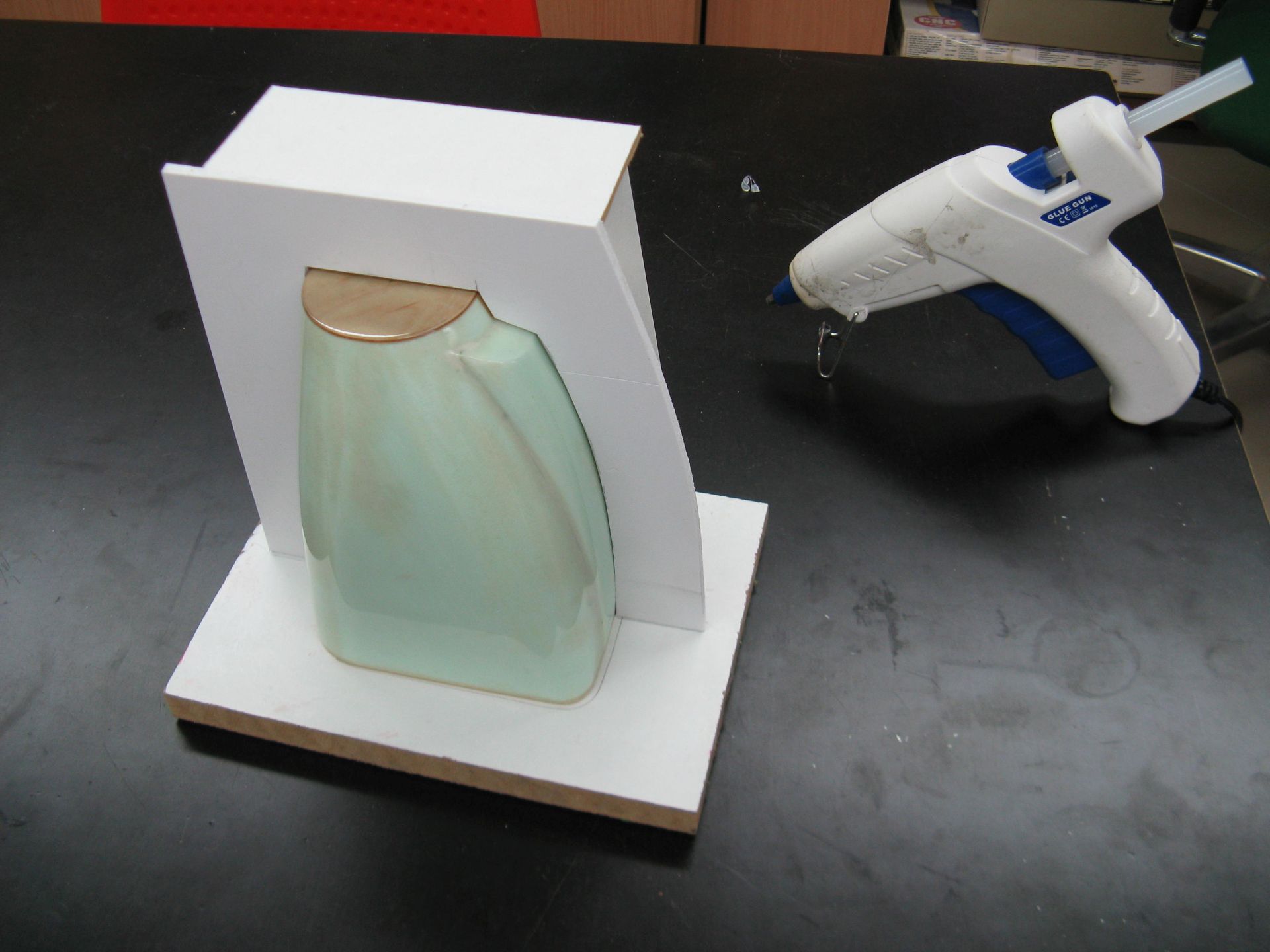

PostNapisane: wtorek, 30 maja 2017, 08:32
Posty: 1611

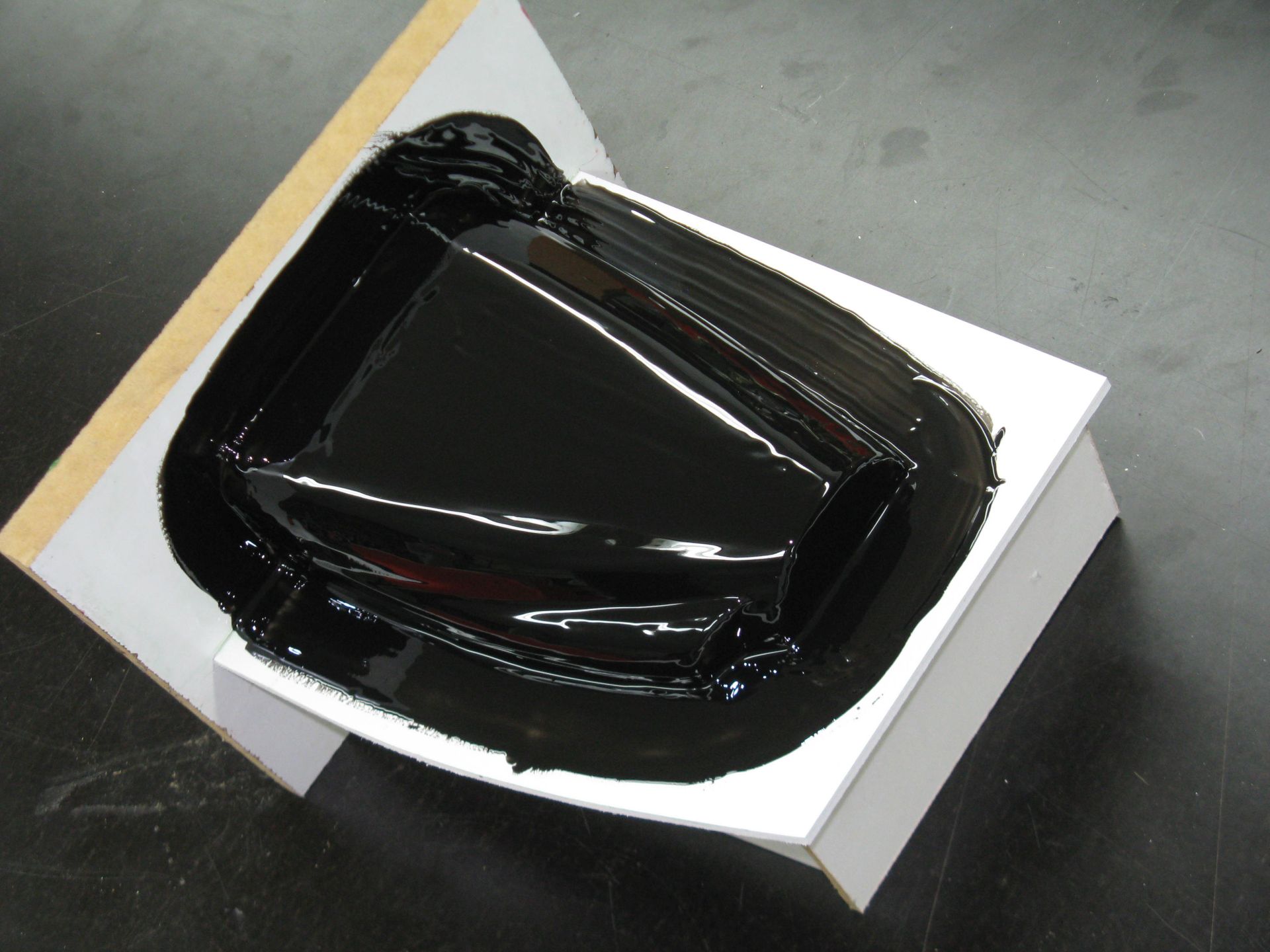

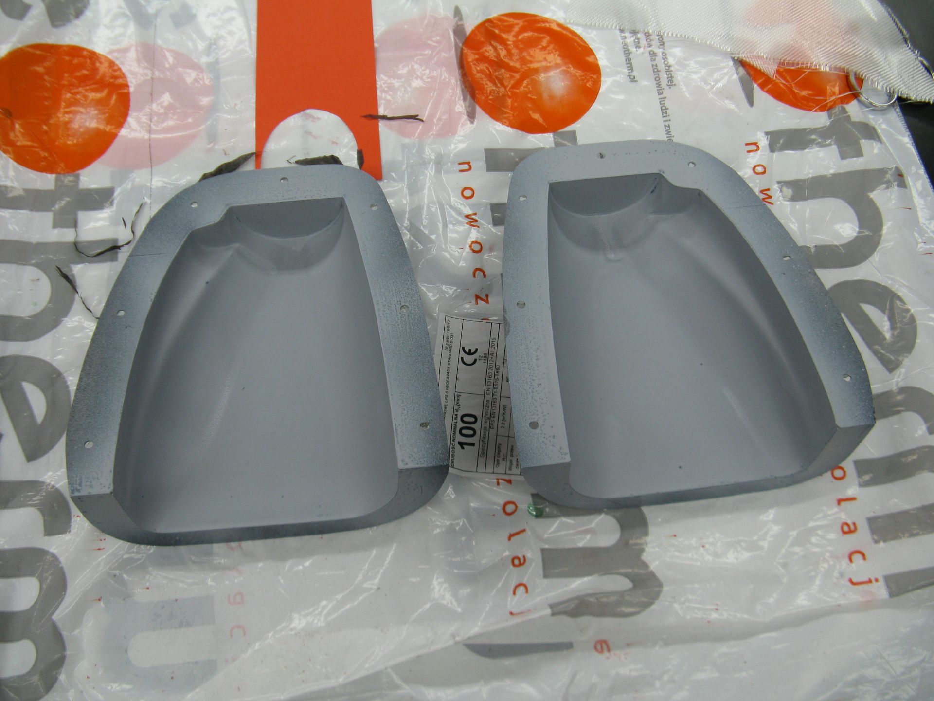

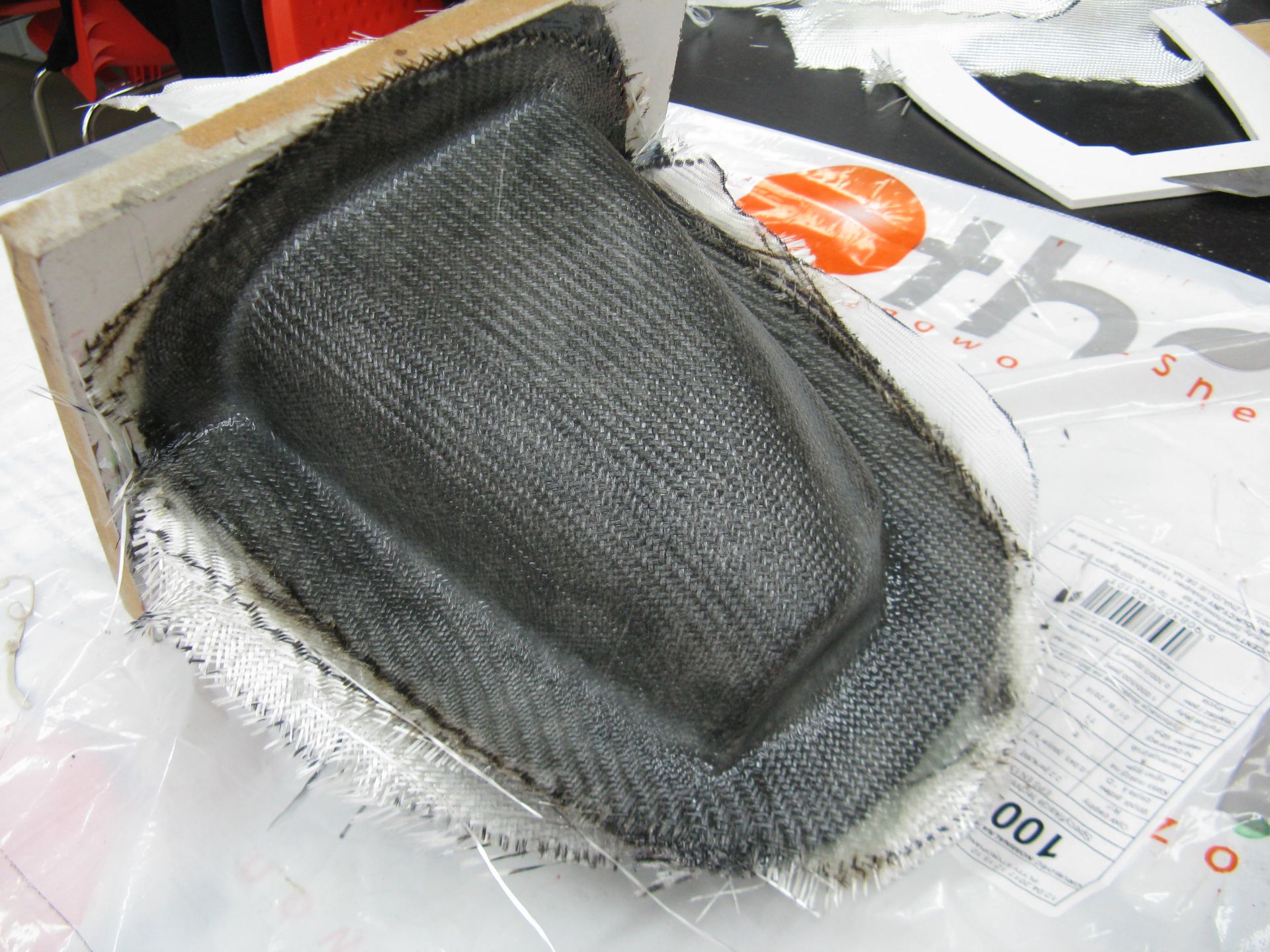

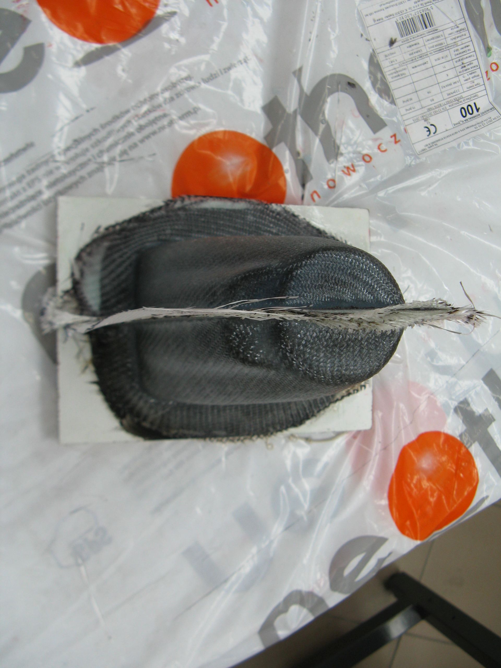

Przygotowania do wykonania formy maski silnika.
IMG_0519.jpg [ 154.61 KiB | Przeglądane 27128 razy ]
IMG_0520.jpg [ 201.44 KiB | Przeglądane 27128 razy ]
IMG_0521.jpg [ 188.56 KiB | Przeglądane 27128 razy ]
IMG_0522.jpg [ 162.38 KiB | Przeglądane 27128 razy ]

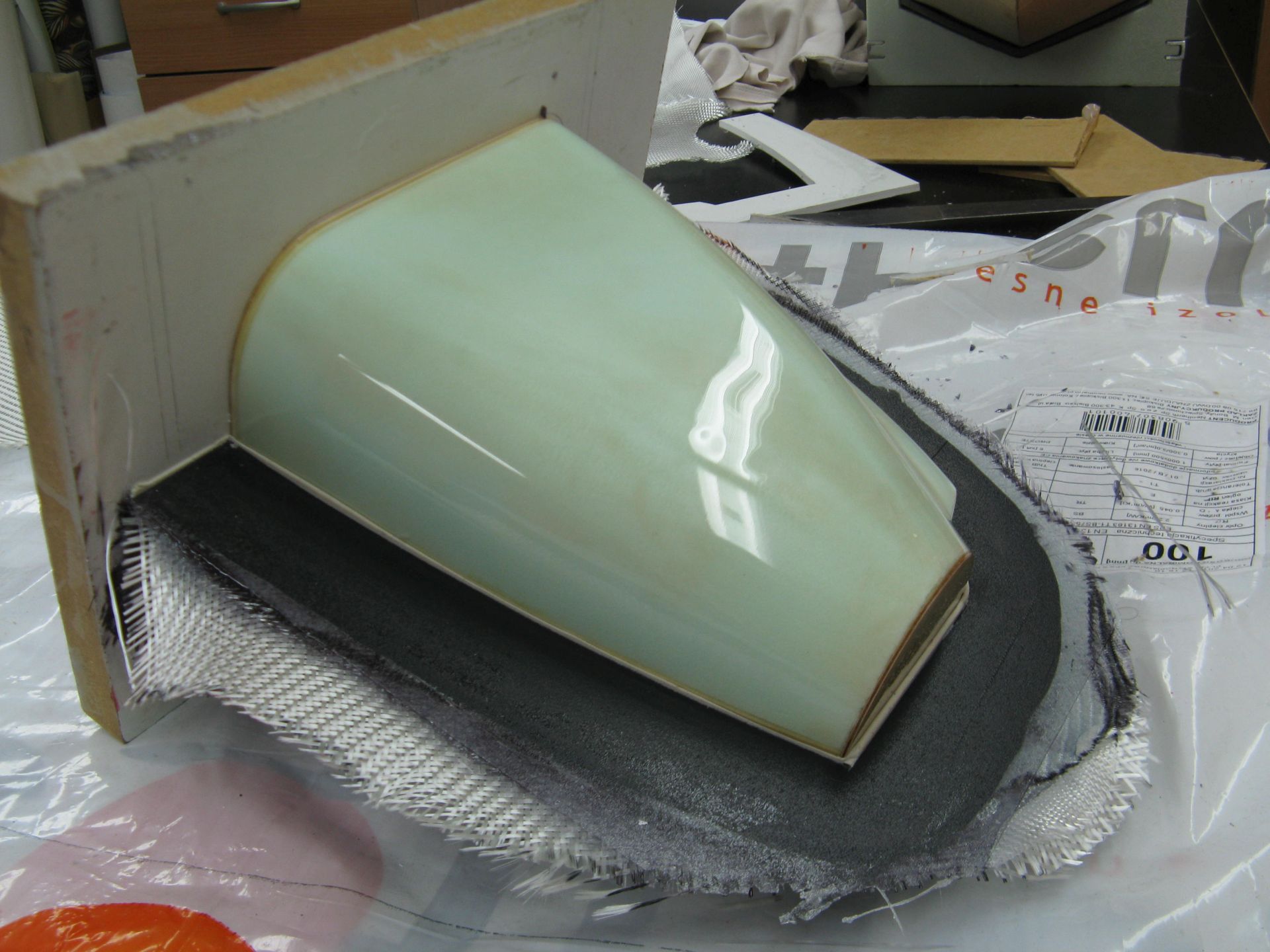

PostNapisane: wtorek, 30 maja 2017, 17:34
Posty: 1611

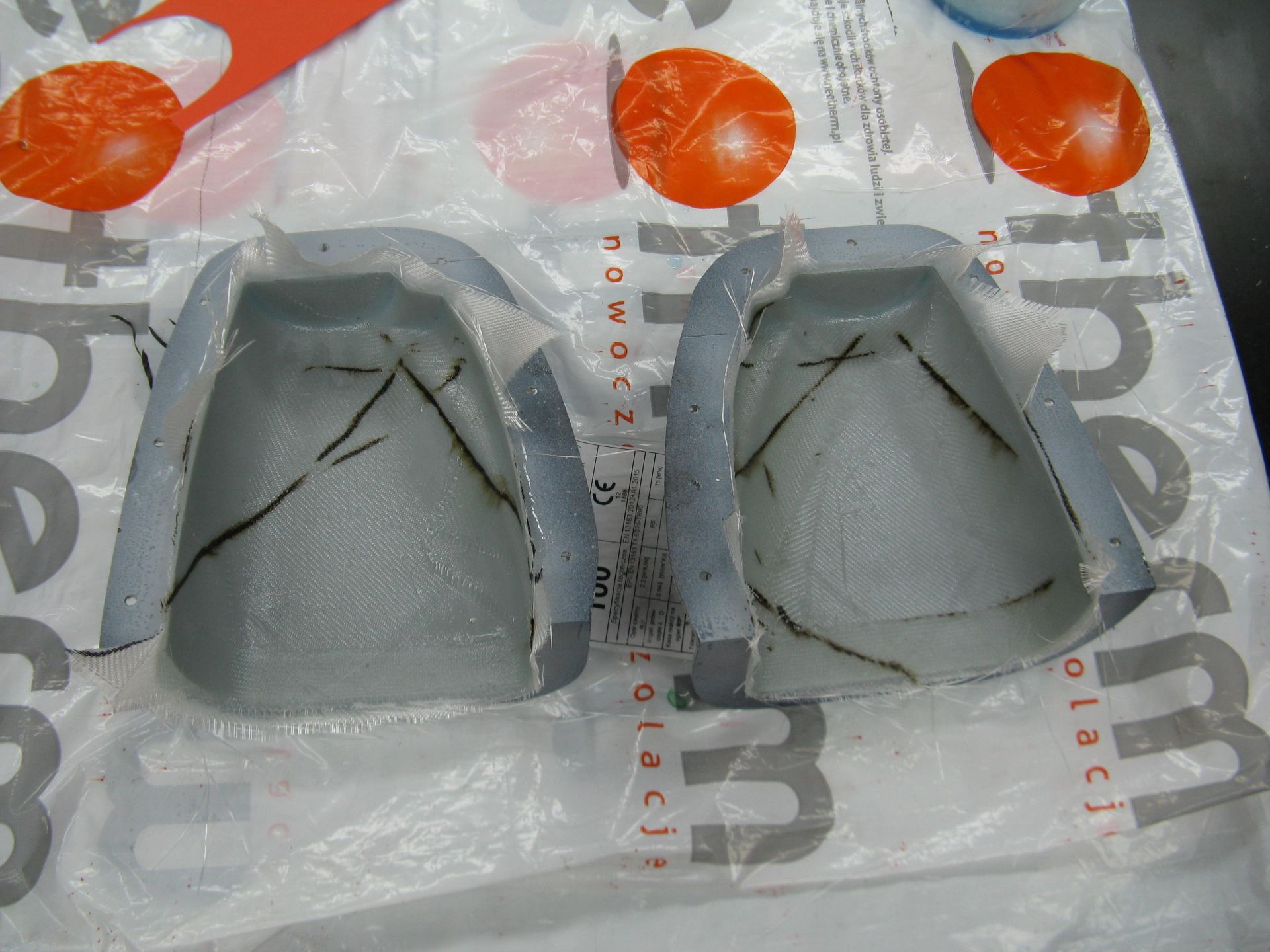

Założona połówka formy. Żelkot narzędziowy, szpachlówka z żywicy i krzemionki na krawędzie i po dwie warstwy tkaniny 110 i 280g.
Jutro druga połówka.

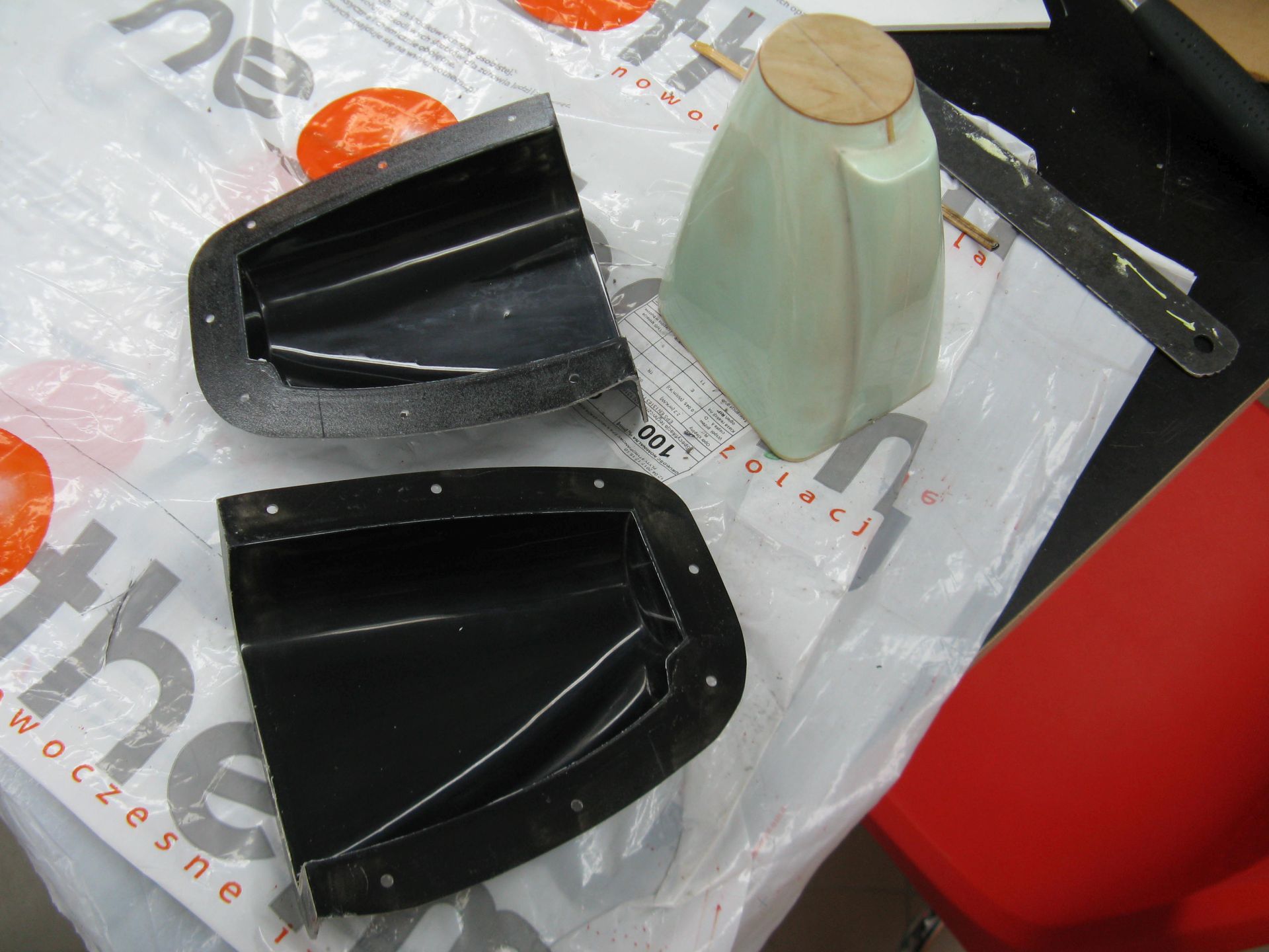

Proszę bardzo, tylko pamiętaj, że żywice i żelkoty epoksydowe są dużo droższe od poliestrowych. :)
Forma zdjęta.
IMG_0536.jpg [ 448.05 KiB | Przeglądane 22723 razy ]
IMG_0537.jpg [ 250.43 KiB | Przeglądane 22723 razy ]

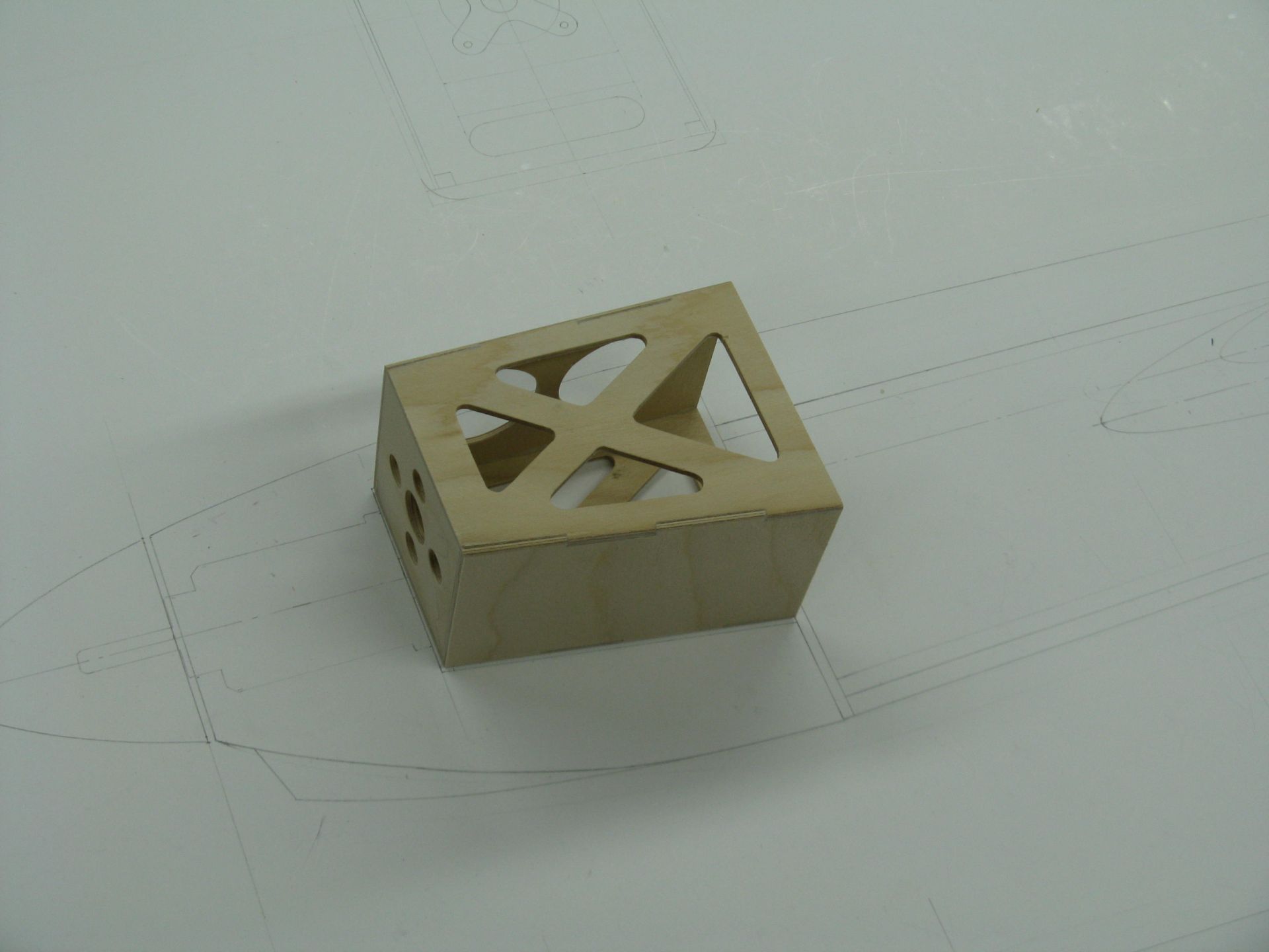

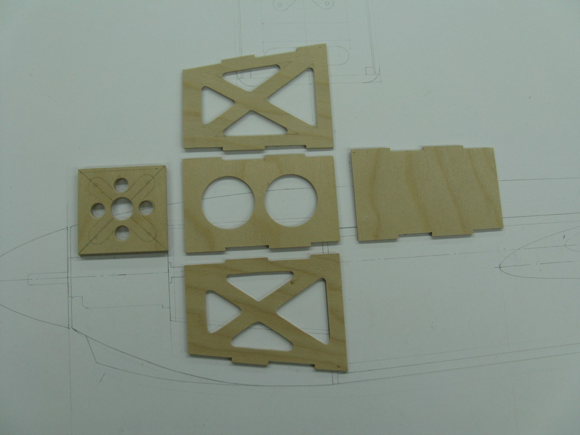

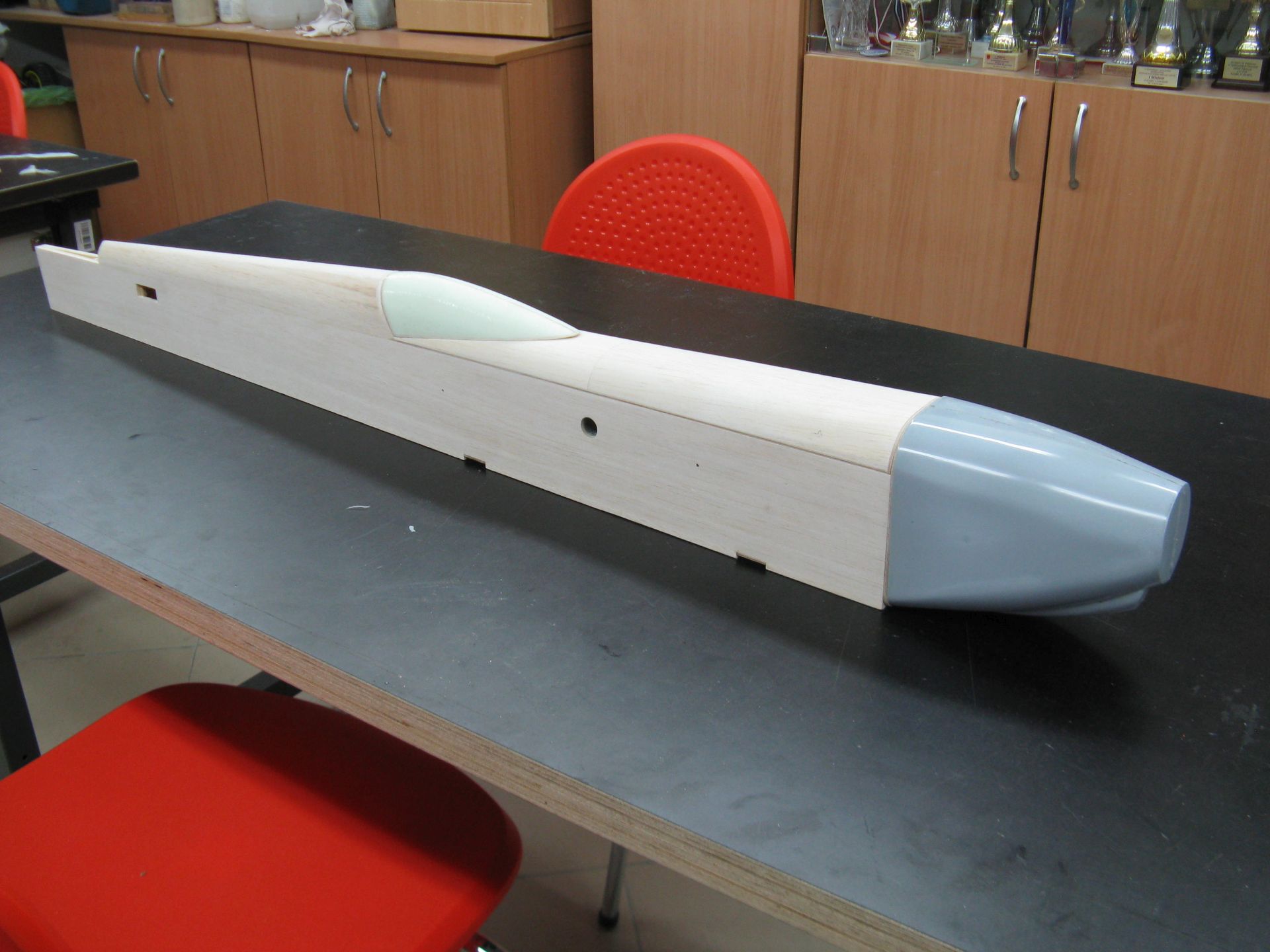

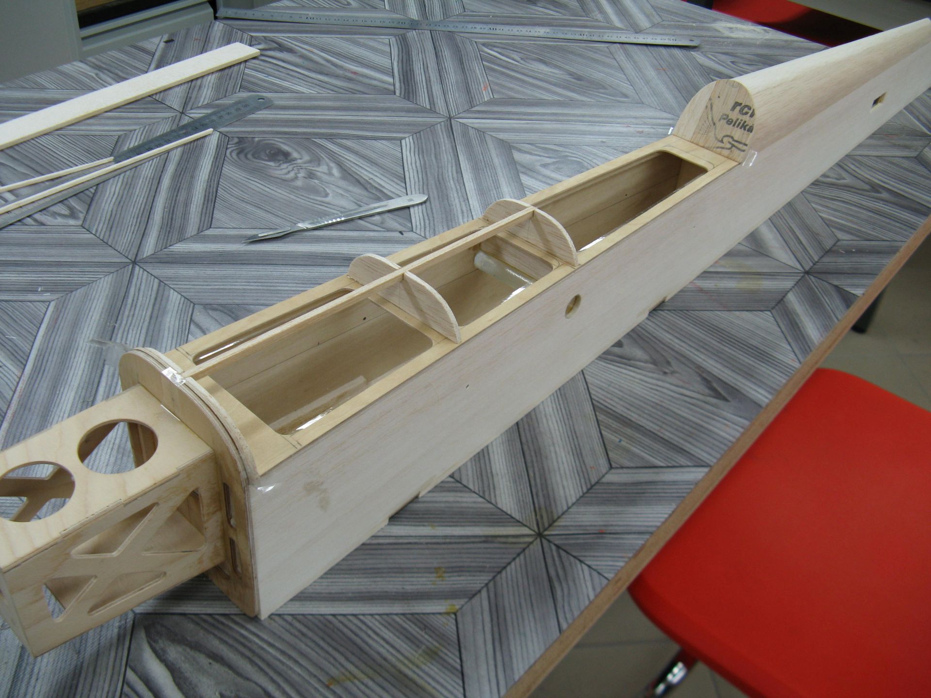

Trochę prac nad kadłubem.
IMG_0531.jpg [ 365.86 KiB | Przeglądane 22682 razy ]
IMG_0532.jpg [ 335.33 KiB | Przeglądane 22682 razy ]
IMG_0533.jpg [ 369.56 KiB | Przeglądane 22682 razy ]
IMG_0534.jpg [ 339.96 KiB | Przeglądane 22682 razy ]
IMG_0535.jpg [ 314.14 KiB | Przeglądane 22682 razy ]
IMG_0538.jpg [ 165.77 KiB | Przeglądane 22682 razy ]
IMG_0539.jpg [ 169.07 KiB | Przeglądane 22682 razy ]
IMG_0540.jpg [ 149.28 KiB | Przeglądane 22682 razy ]
IMG_0541.jpg [ 181.59 KiB | Przeglądane 22682 razy ]

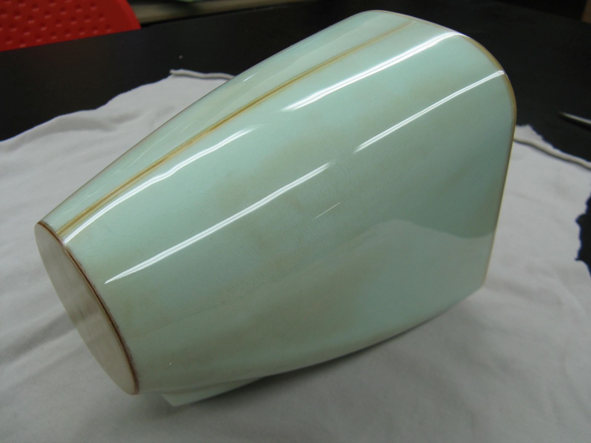

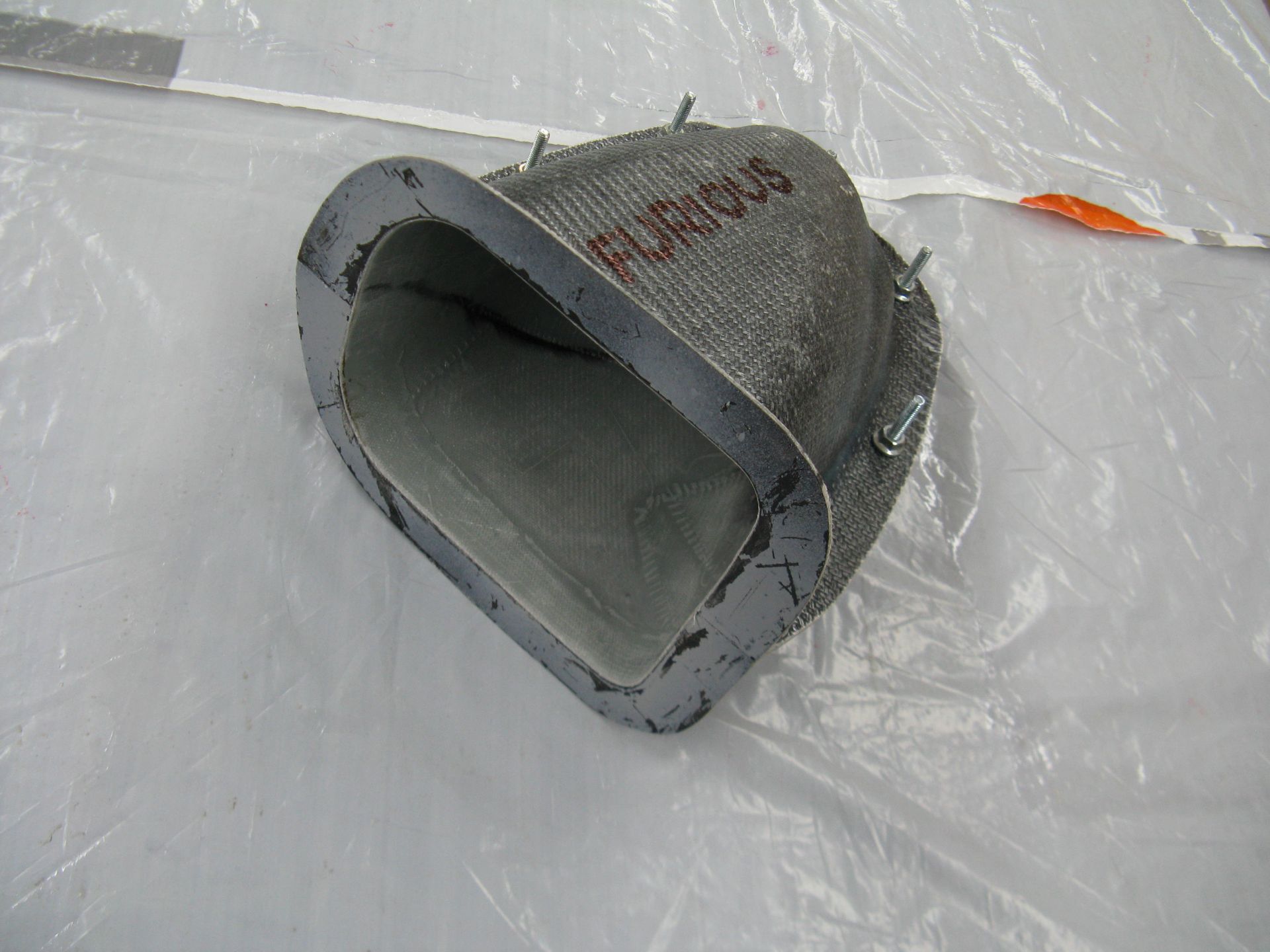

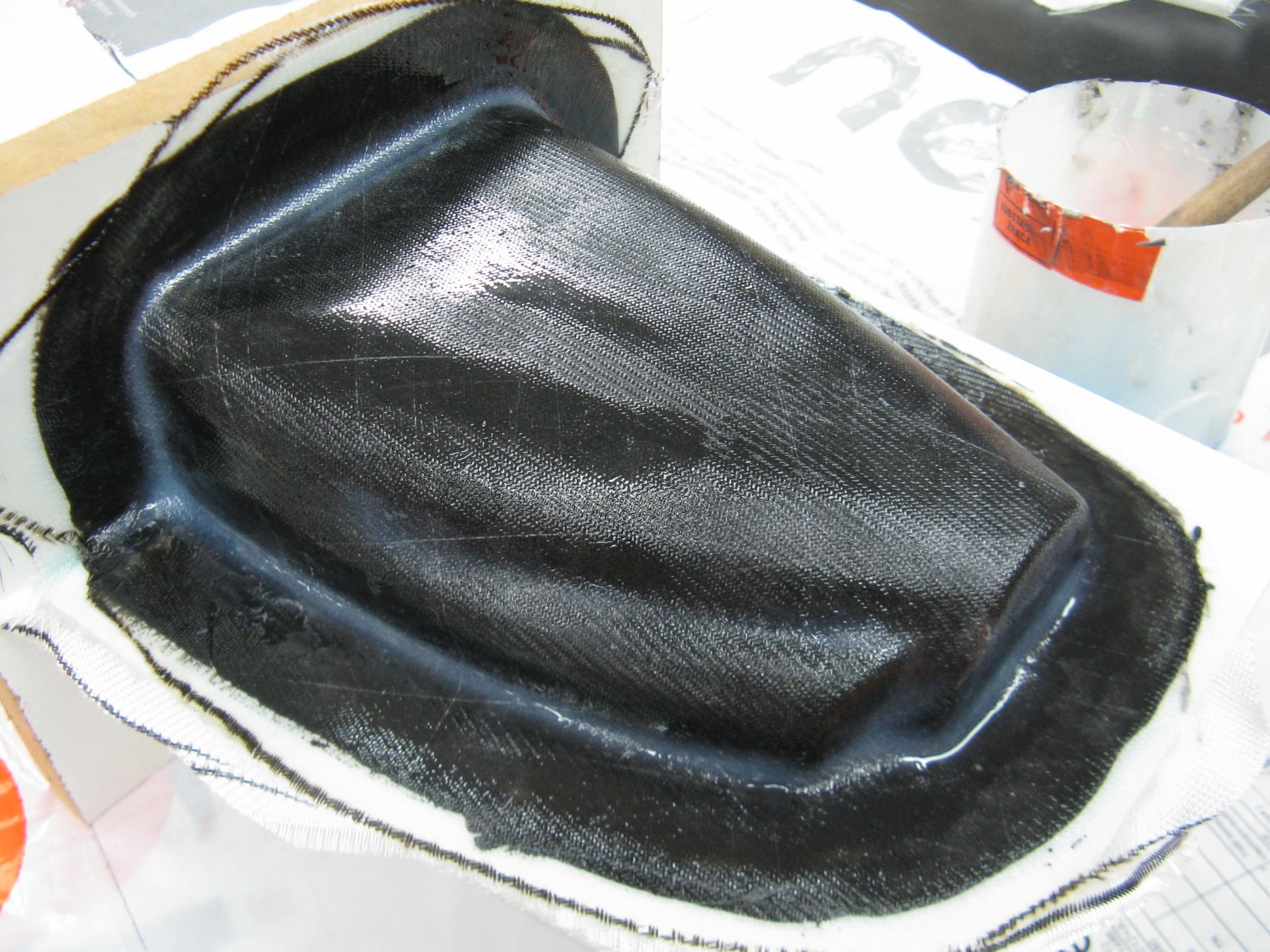

Maska silnika.
IMG_0542.jpg [ 252.7 KiB | Przeglądane 22647 razy ]
IMG_0543.jpg [ 296 KiB | Przeglądane 22647 razy ]
IMG_0545.jpg [ 245.32 KiB | Przeglądane 22647 razy ]
IMG_0546.jpg [ 286.42 KiB | Przeglądane 22647 razy ]
IMG_0548.jpg [ 224.24 KiB | Przeglądane 22647 razy ]

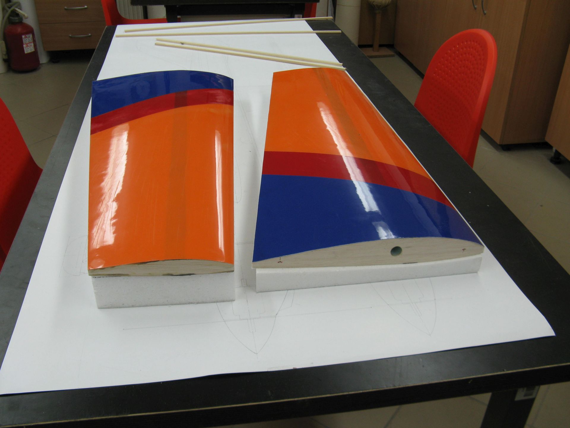

Dalsza część monologu - skrzydełka.
IMG_0544.jpg [ 235.62 KiB | Przeglądane 22595 razy ]
IMG_0549.jpg [ 203.79 KiB | Przeglądane 22595 razy ]
IMG_0550.jpg [ 196.03 KiB | Przeglądane 22595 razy ]
IMG_0551.jpg [ 193.22 KiB | Przeglądane 22595 razy ]

PostNapisane: wtorek, 6 czerwca 2017, 04:19

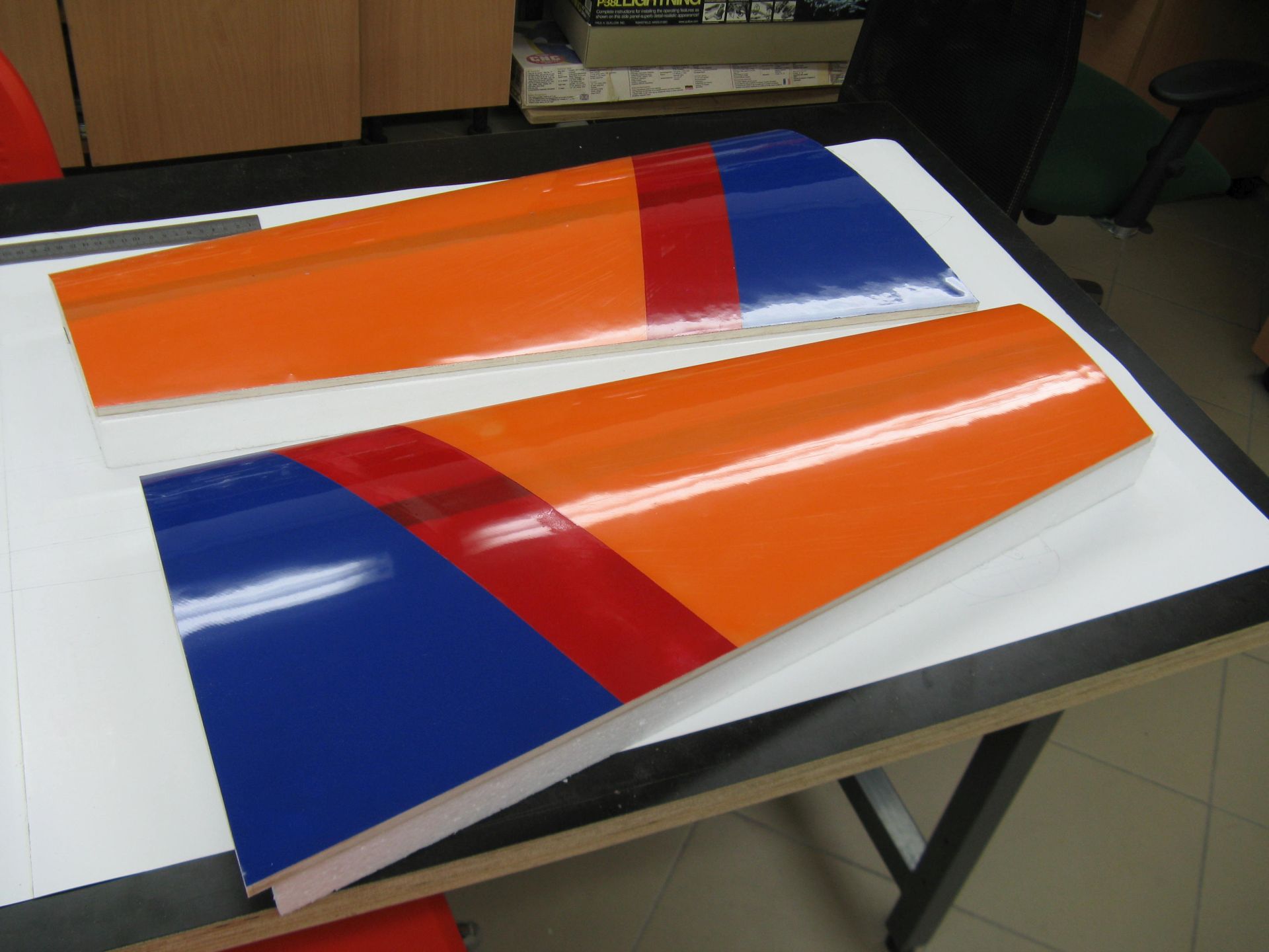

:D To opisz proszę tę metodę pokrycie skrzydła, tak żeby można było zrobić podobnie.
 Tytuł: Re: Furious
PostNapisane: wtorek, 6 czerwca 2017, 08:10
Posty: 1611

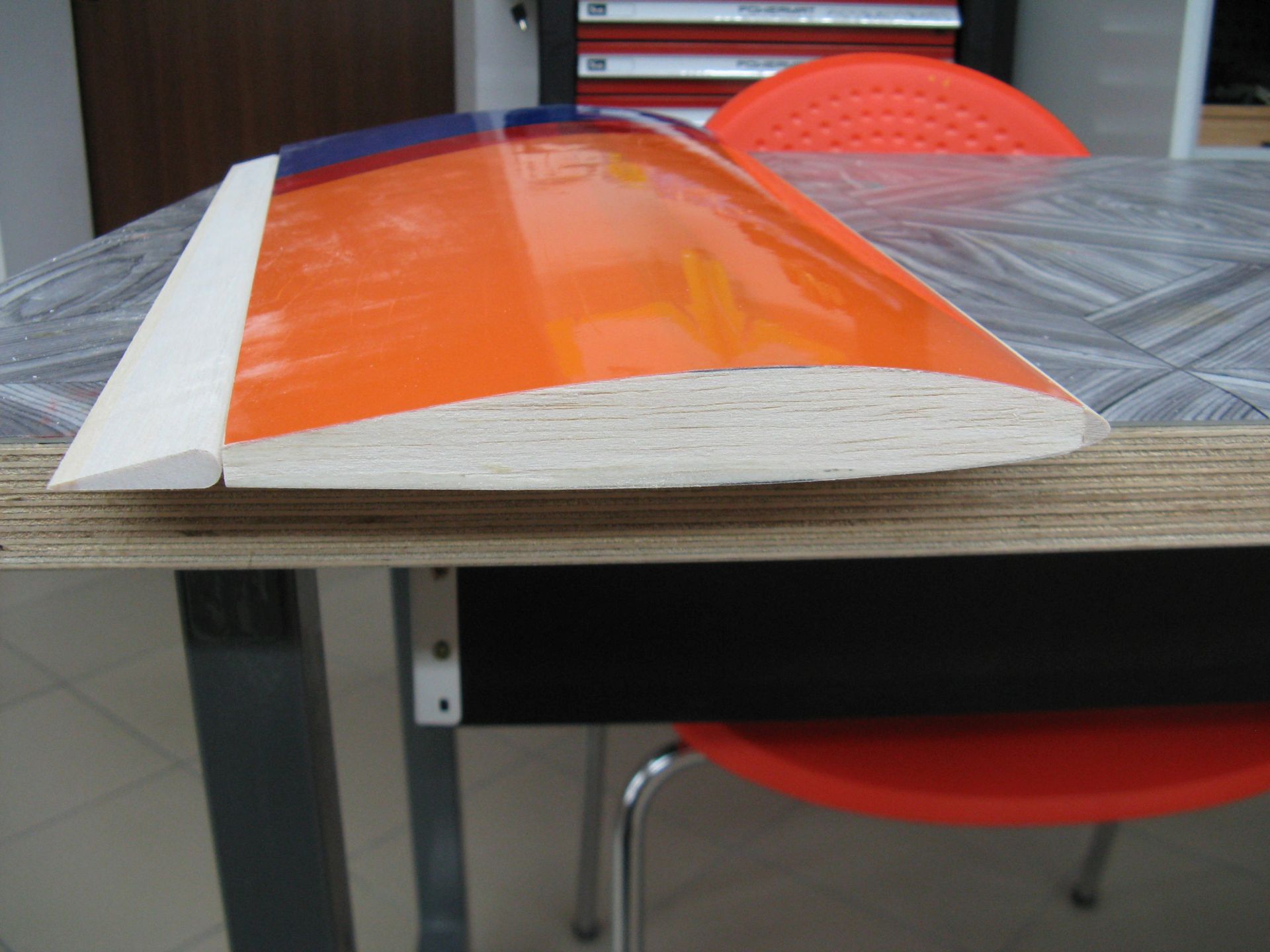

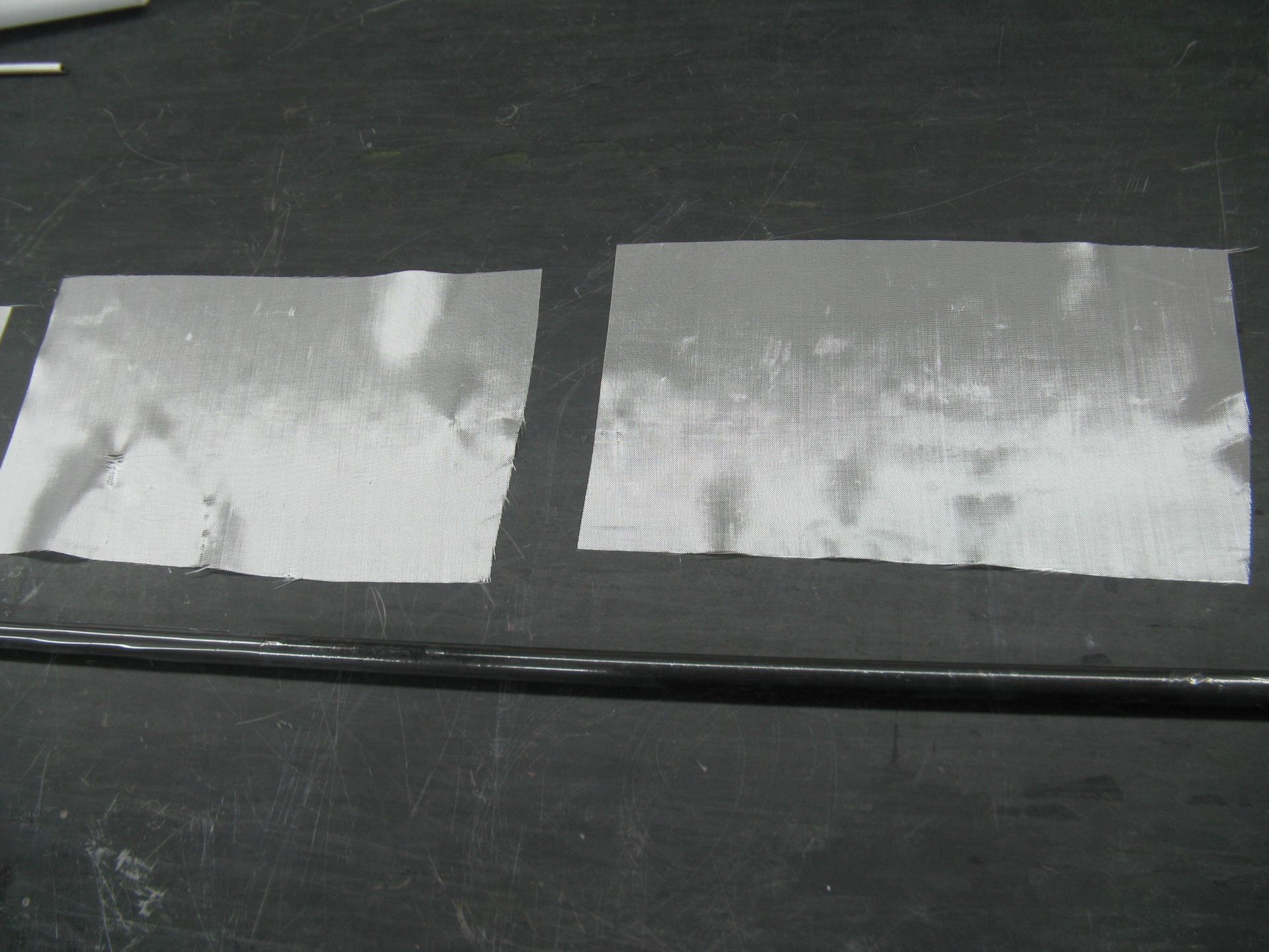

Technologia jest ta sama co w przypadku Rondo E.
Więc powtórzę w punktach:

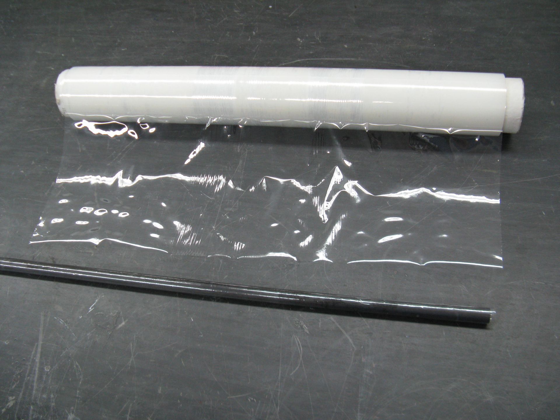

1. Wycinam z folii mylarowej 0,3mm formatki na górę i dół skrzydła z naddatkiem ok. 5mm na stronę.
2. Maluję farbami na folii wzór, który chcę uzyskać. Wypróbowałem spraye 3 producentów: Motip, Snieżka i Den Braven, z których dwa pierwsze polecam.
3. Po wysezonowaniu farby czyli po 24 lub lepiej 48 godzinach, nakładam laminat w postaci tkaniny 48g i 110g, oraz rowingu węglowego jako dźwigary i przesączam żywicą epoksydową LH 145.
4. Rozrabiam dodatkową ilość żywicy epoksydowej i zagęszczam ją aerosilem, aby nie wsiąkała zbytnio w rdzeń styropianowy i oklejam rdzenie formatkami. Tą operację trzeba przeprowadzić z formatkami jeszcze mokrymi aby dobrze przykleiły się do rdzeni.
5. Po 24 godzinach odformowuję pudełko i cieszę się z pięknie oklejonych skrzydełek, lub klnę jak szewc i wszystko ląduje w koszu. ;) :D

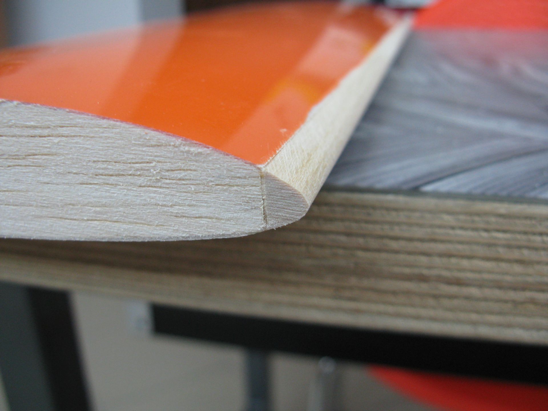

 Tytuł: Re: Furious
PostNapisane: wtorek, 6 czerwca 2017, 08:45
Posty: 1611
Lipowa krawędź natarcia i lotka z pełnej balsy 8mm z lipowym spływem.
IMG_0552.jpg [ 239.28 KiB | Przeglądane 22517 razy ]
IMG_0553.jpg [ 187.58 KiB | Przeglądane 22517 razy ]

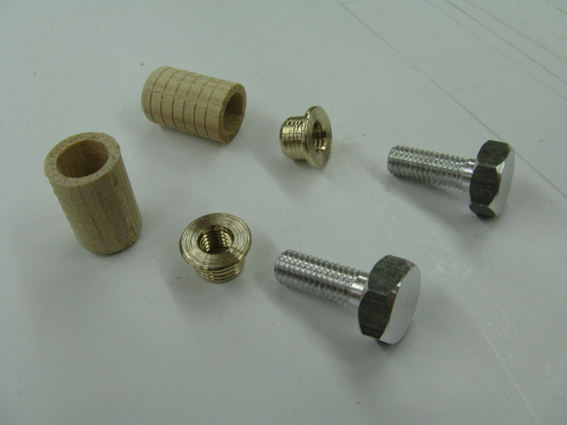

Mocowanie płatów i serw lotek.
IMG_0555.jpg [ 165.29 KiB | Przeglądane 22377 razy ]
IMG_0556.jpg [ 220.6 KiB | Przeglądane 22377 razy ]
IMG_0557.jpg [ 213.33 KiB | Przeglądane 22377 razy ]
IMG_0558.jpg [ 227.26 KiB | Przeglądane 22377 razy ]
IMG_0559.jpg [ 135.06 KiB | Przeglądane 22377 razy ]
IMG_0560.jpg [ 131.48 KiB | Przeglądane 22377 razy ]
