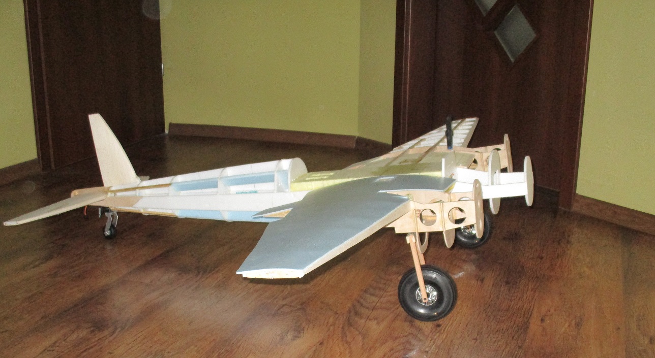

Zdjęcie modelu u szczęśliwego posiadacza:
strona autora planów

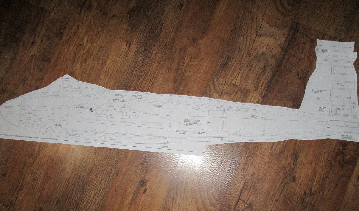

"Rzuciłem" się na te plany, bo Mossi chodzi za mną od bardzo dawna. Chciałbym go zrobić techniką bardzo mieszaną tzn. od głównie depronu 6 i 3 mm
poprzez xps, na wstawkach sklejkowych i balsowych skończywszy. Dzięki temu chciałbym zejść z wagą bo 6 kg to dla mnie ciut dużo :(
Co z tego wyjdzie? Z pewnością coś Mosquito podobnego i z pewnością statycznego.
Czy go ulotnię? Taki jest plan, ale znając moje możliwości różnie to może być :)
Budowa będzie kulać się nieśpiesznie, w zależności od dostępnego czasu, materiałów, gotówki itd. itp.
A teraz, w oczekiwaniu na zamówione materiały budowlane zabrałem się do pracy od d..y strony...

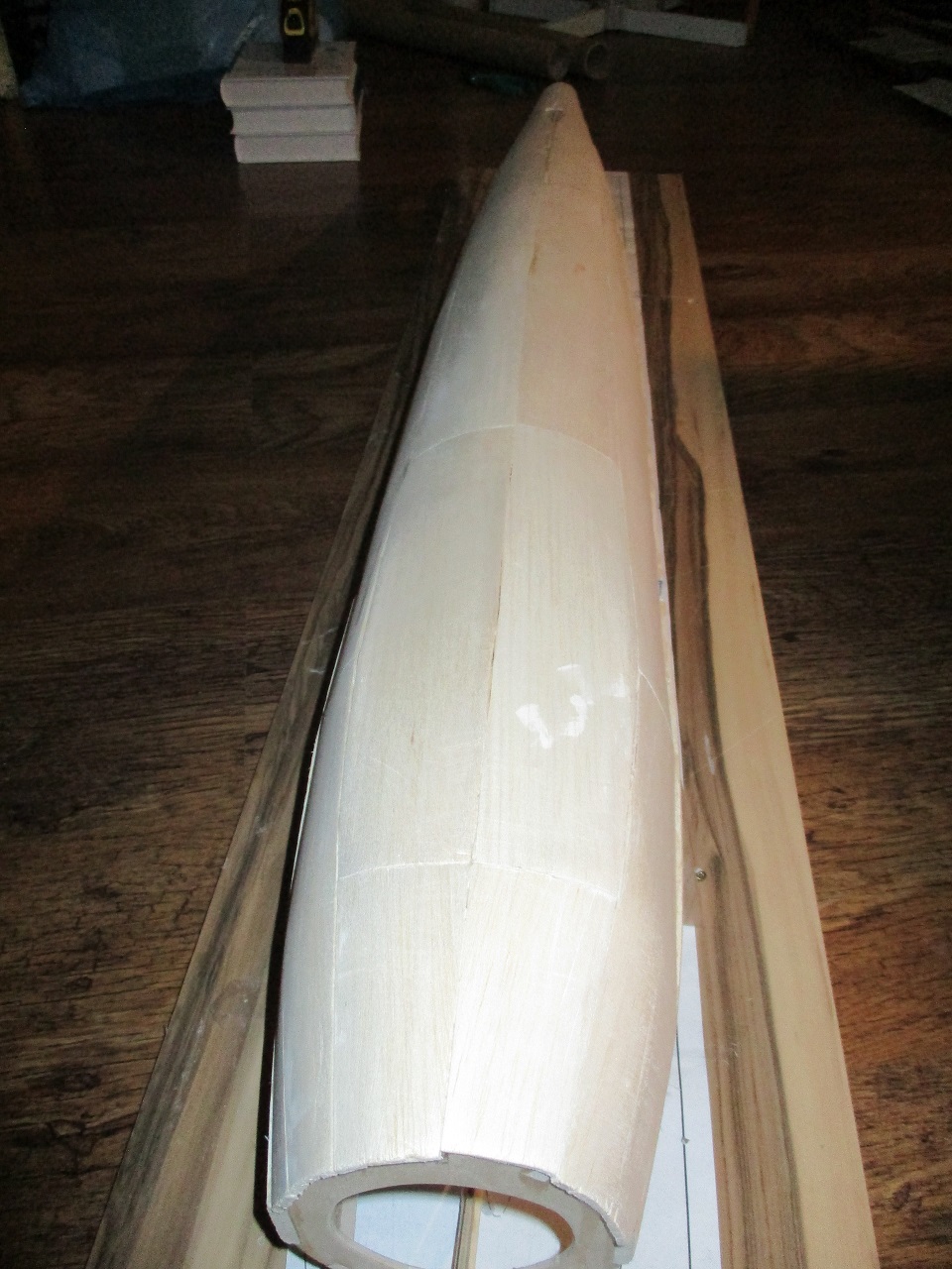

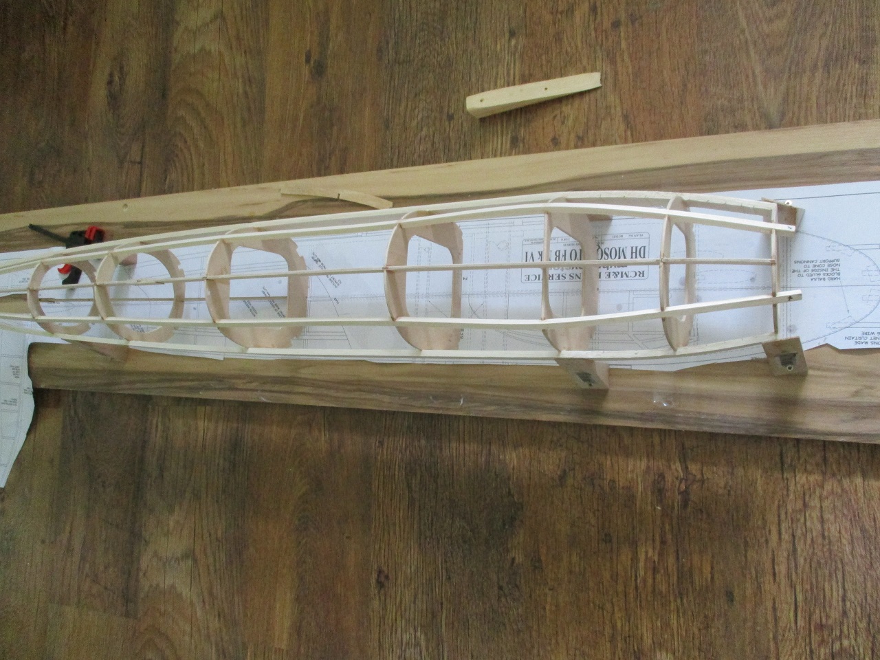

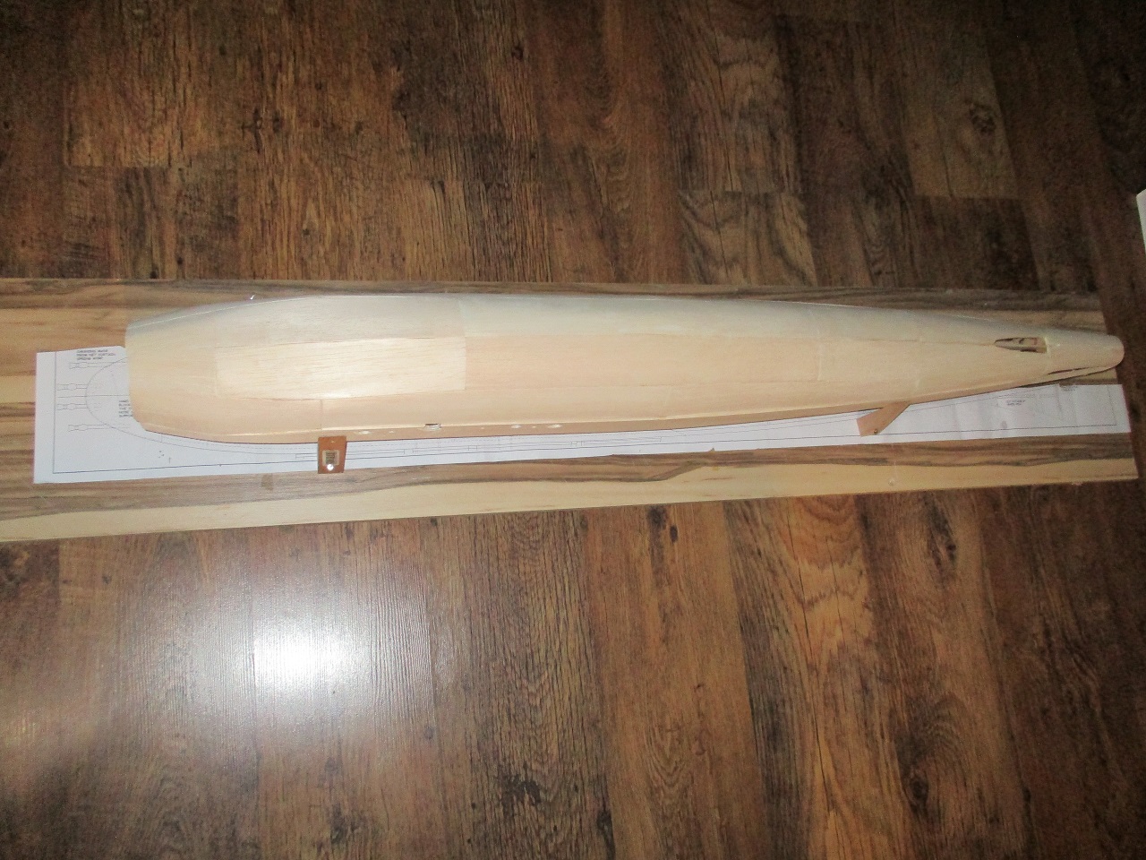

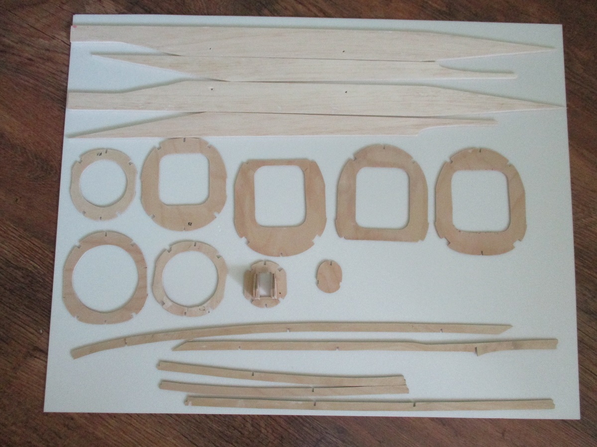

- zdjęcie 1 - komentować nie trzeba, ale przyda się do tego odcinka jako materiał poglądowy. Generalnie plan mam taki by kadłub podzielić na 3 części:
* przednia do wręgi 3 (tuż pod kabiną) - depron;
* środkowa - wręga 3 - 5 - xps plus depron;
* ogon - od W5 -> depron

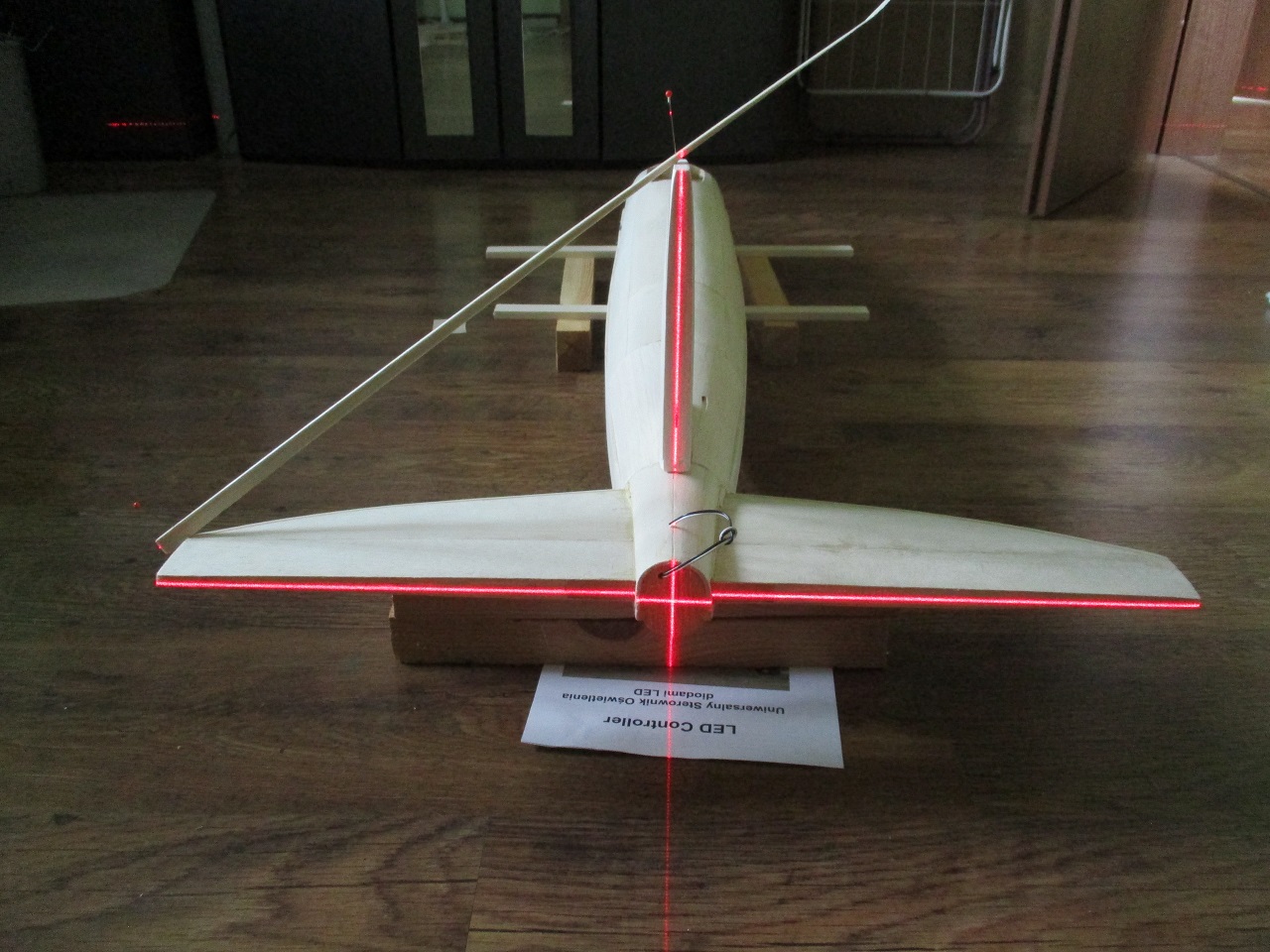

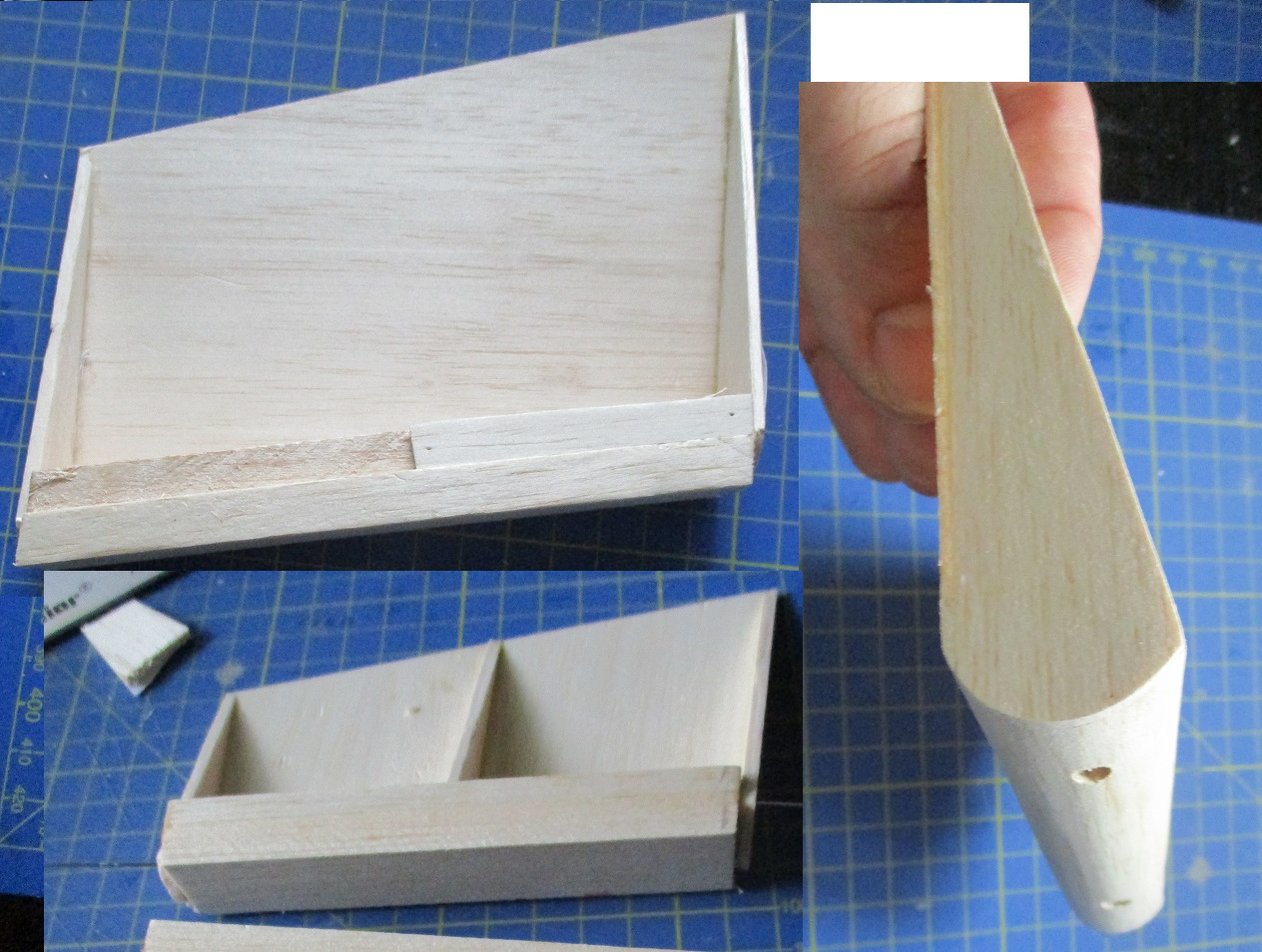

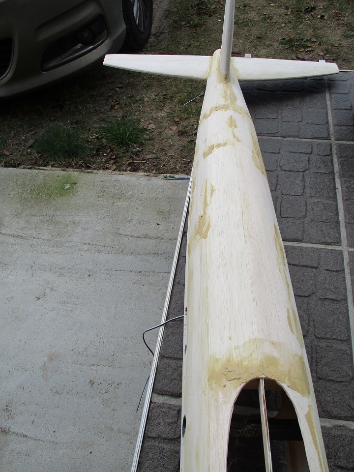

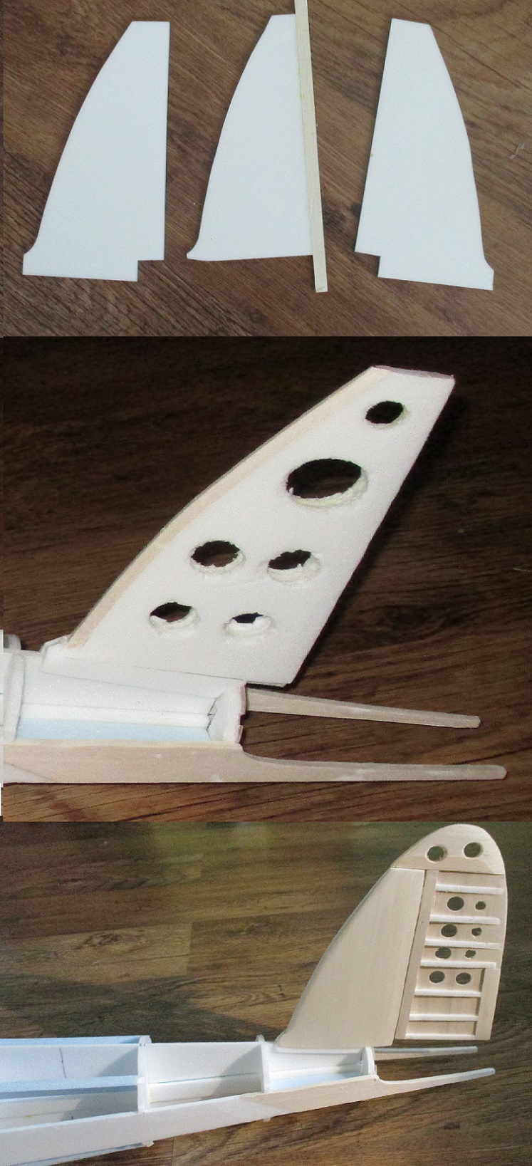

- zdjęcie 2 - część ogonowa, wyciąłem rowek, wstawiłem rurkę węglową 6 mm, która wklejona jest na Soudal. By Soudal się nie rozłaził przyklejone są (UHU) paski depronu 6 mm.

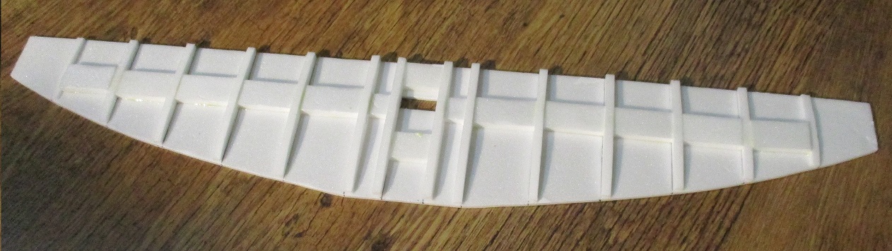

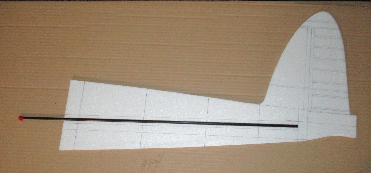

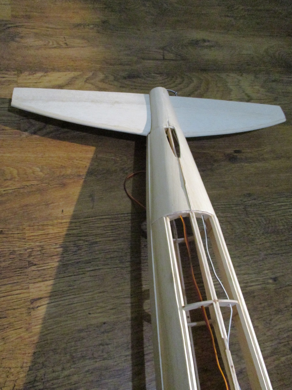

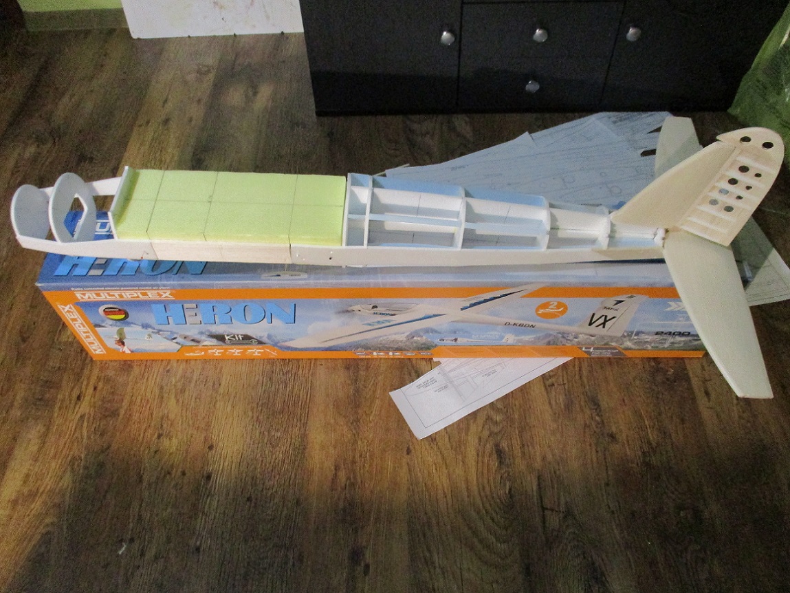

- zdjęcie 3 - przyklejone wręgi, widać też wspomniany wcześniej pasek nad rurką.

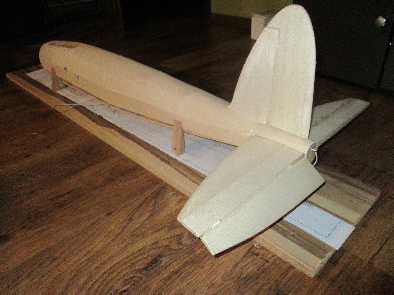

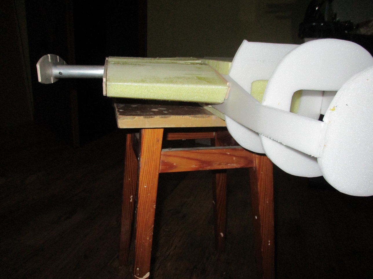

- zdjęcie 4 - statecznik poziomy - zrobiony z wykorzystaniem depronu 3 mm, żeberka 6mm, wstawiony jest też płaskownik węglowy 3x1mm. Statecznik wg. planów oklejany jest balsą 1,5 mm, by móc okleić go depronem 3mm musiałbym za dużo kombinować i stąd też padło, że balsą okleję...

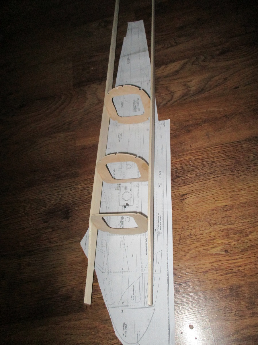

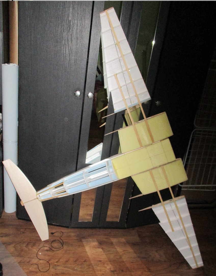

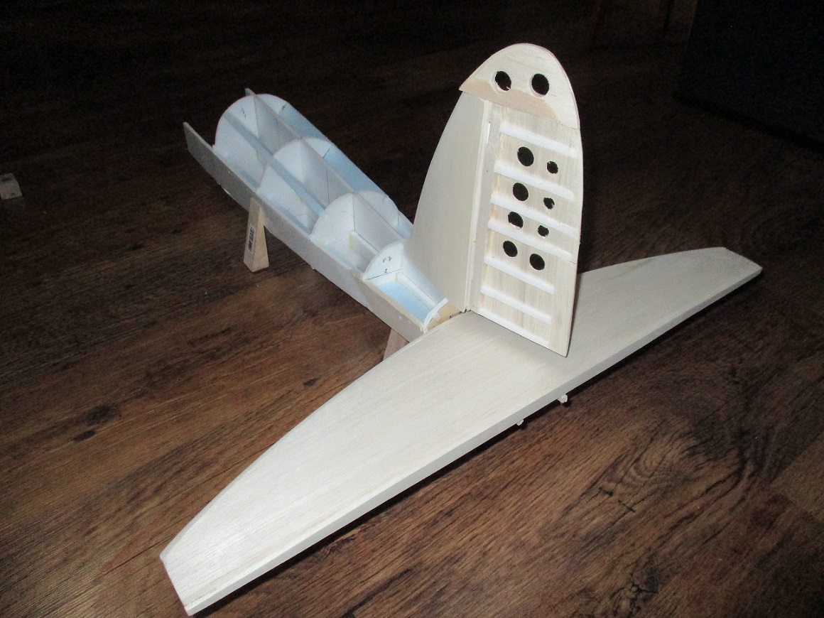

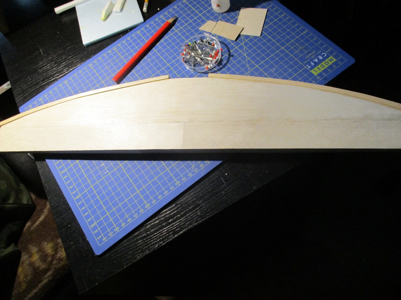

- zdjęcie 5 - mała przymiarka i postawienie zadań na najbliższy czas...
Komentarz: plan kadłuba
1.jpg [ 319.31 KiB | Przeglądane 28687 razy ]
Komentarz: wzmocnienie rurką 6mm
2.jpg [ 269.23 KiB | Przeglądane 28687 razy ]
Komentarz: 1/2 wklejonych wręg
3.jpg [ 206.45 KiB | Przeglądane 28687 razy ]
Komentarz: statecznik poziomy
4.jpg [ 196.18 KiB | Przeglądane 28687 razy ]
Komentarz: Mała przymiarka kadłuba i statecznika poziomego
5.jpg [ 353.99 KiB | Przeglądane 28687 razy ]

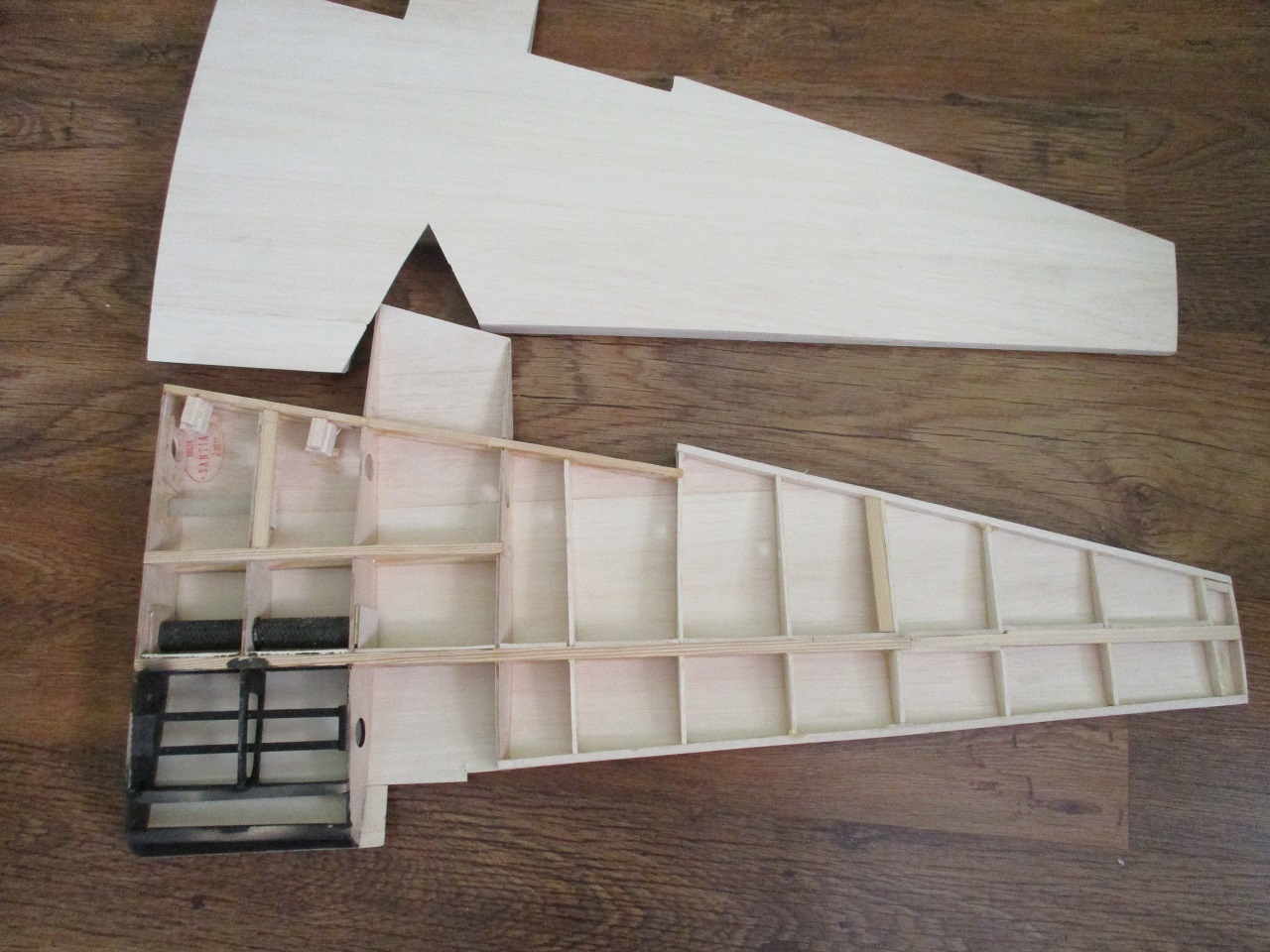

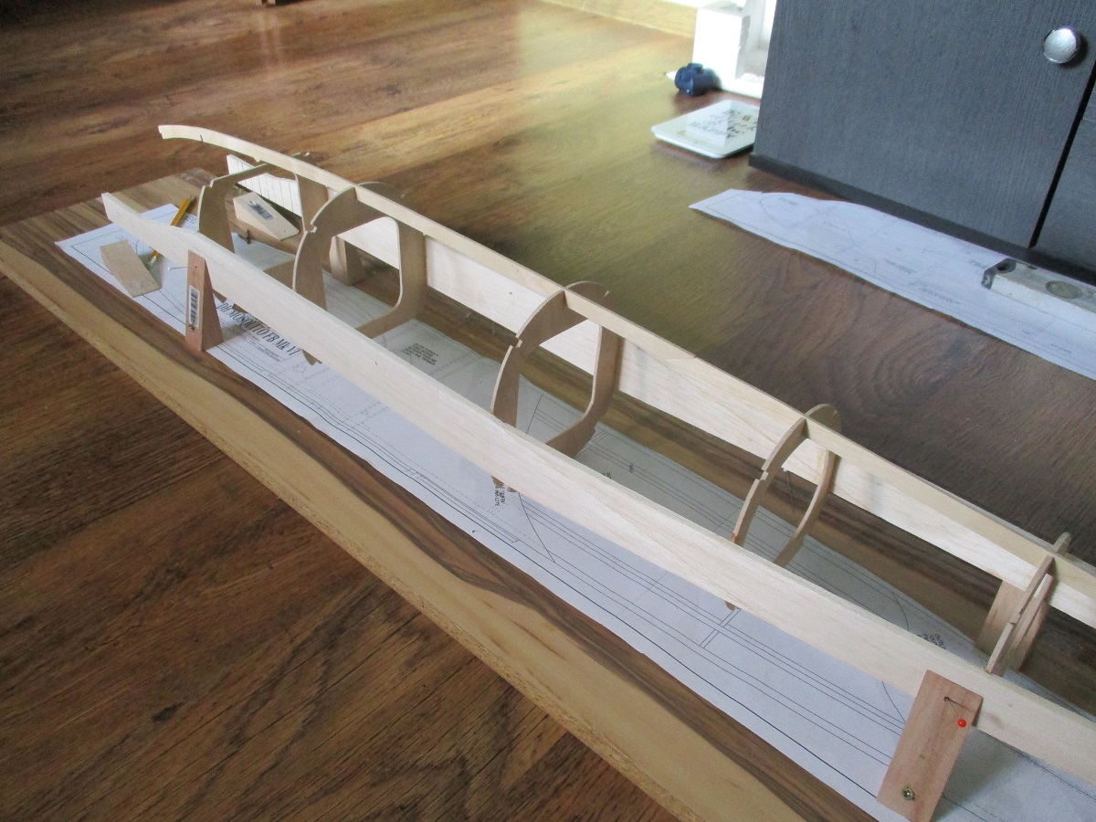

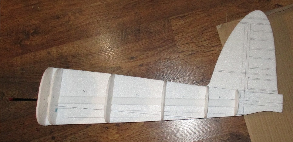

Taki ciutek roboty od d..y strony.

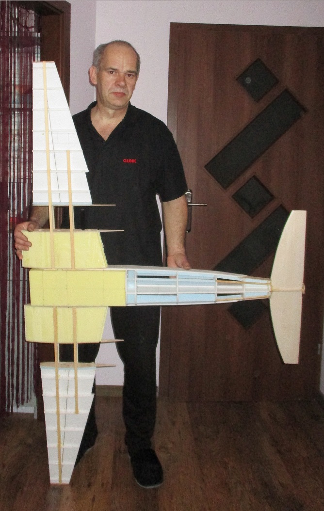

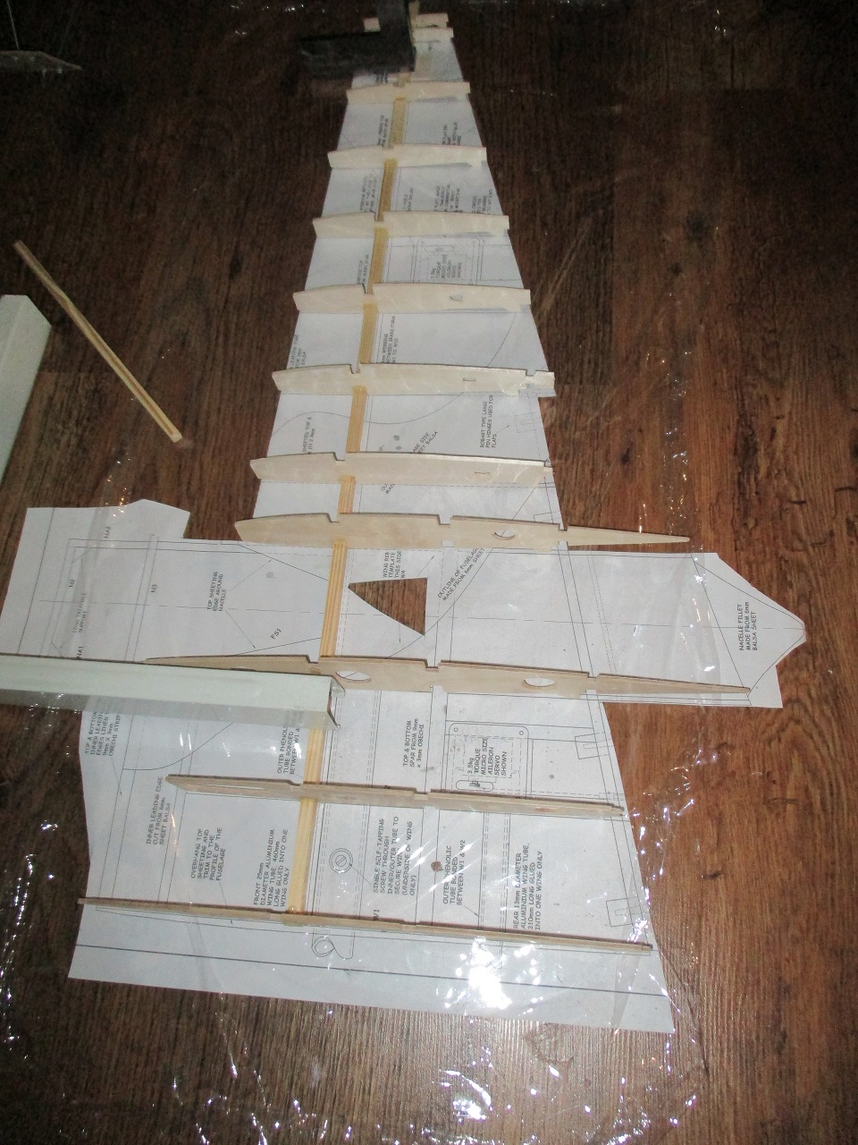

statecznik pionowy klejony z 3 elementów, SK będzie oklejony dopiero po montażu dźwigni, a ta musi dojechać...
statecznik poziomy - można powiedzieć, że coś z niego będzie...
Muszę wyprodukować wycinarkę do styro...
6.jpg [ 388.24 KiB | Przeglądane 28542 razy ]
7.jpg [ 332.09 KiB | Przeglądane 28542 razy ]
Jerzy

No ciekawa metoda budowy.
Pilnuj wagi.
 Tytuł: Re: Z motyką na słońce...
PostNapisane: niedziela, 26 lutego 2017, 21:29
Bardzo ciekawa koncepcja budowy, prawie coś takiego też parę razy zrobiłem, tylko nie w takiej skali.
Życzę powodzenia i czekam na ciąg dalszy.
W oryginale waga to 6300g jak dobrze przeczytałem, stosując technikę depronowo patykową, to nie wiem co by tam trzeba było zrobić aby tyle wyszło. Myślę że ze dwa kilo to ujmiesz bez problemu, albo i więcej jak nie będziesz próbował z tego makiety zrobić.

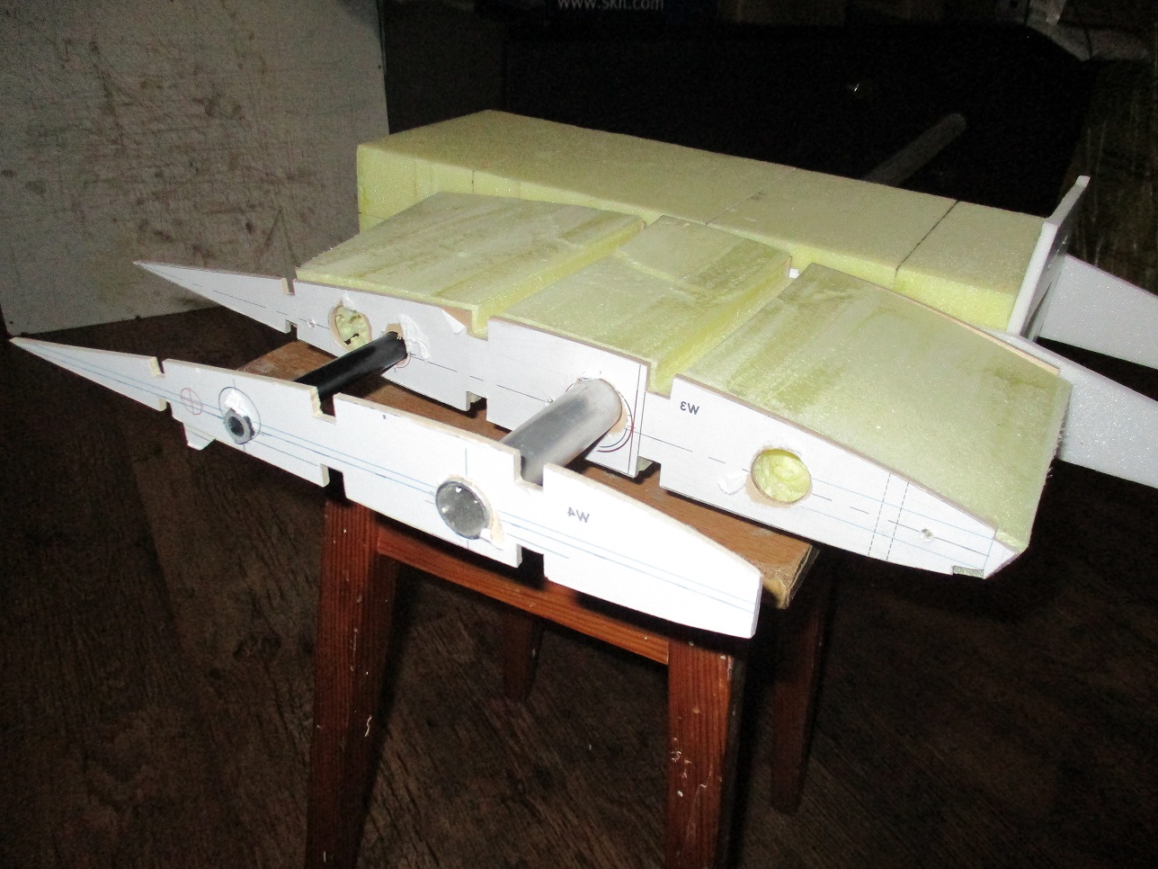

.. Chciałbym go zrobić techniką bardzo mieszaną tzn. od głównie depronu 6 i 3 mm poprzez xps, na wstawkach sklejkowych i balsowych skończywszy...
Pytanie laika - co to jest xps? Coś takiego?
PostNapisane: niedziela, 26 lutego 2017, 22:49
Posty: 203
Za życzenia powodzenia itd. nie dziekuję... :oops: bo się to może źle skończyć
Zgadza się, taki twardy (dla jednych dość, dla innych bardzo...) styropian.
Chcę z niego zrobić centropłat, a jak sił starczy to i skrzydła. A przynajmniej ich fragment, tj. od kadłuba do gondoli silnikowych.
Stema: wagi pilnuję (chyba):
statecznik pionowy + SK = 30 g,
poziomy, w tej chwili 55 g
"kadłub" = 90 g.
Jerzy

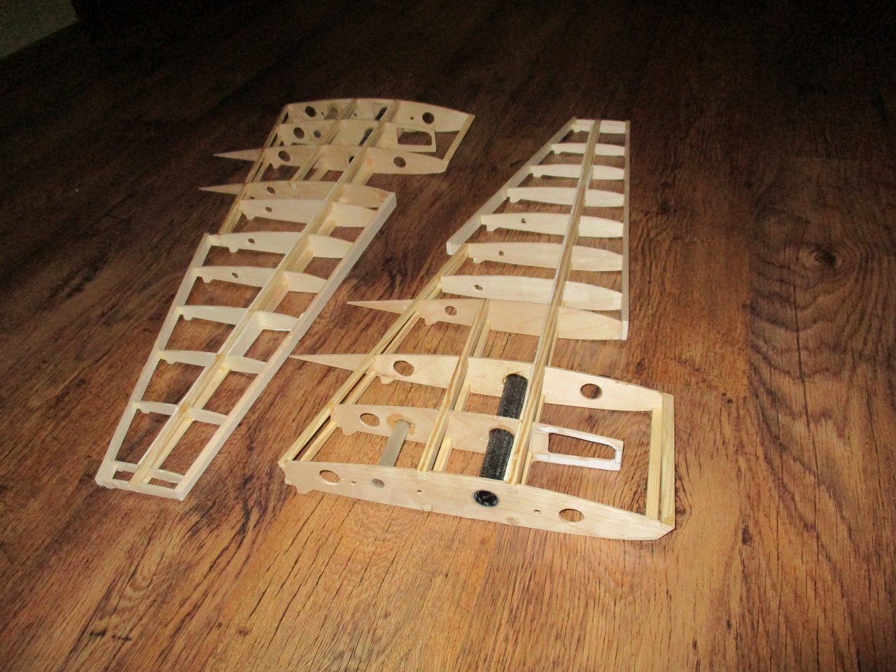

Edyta:

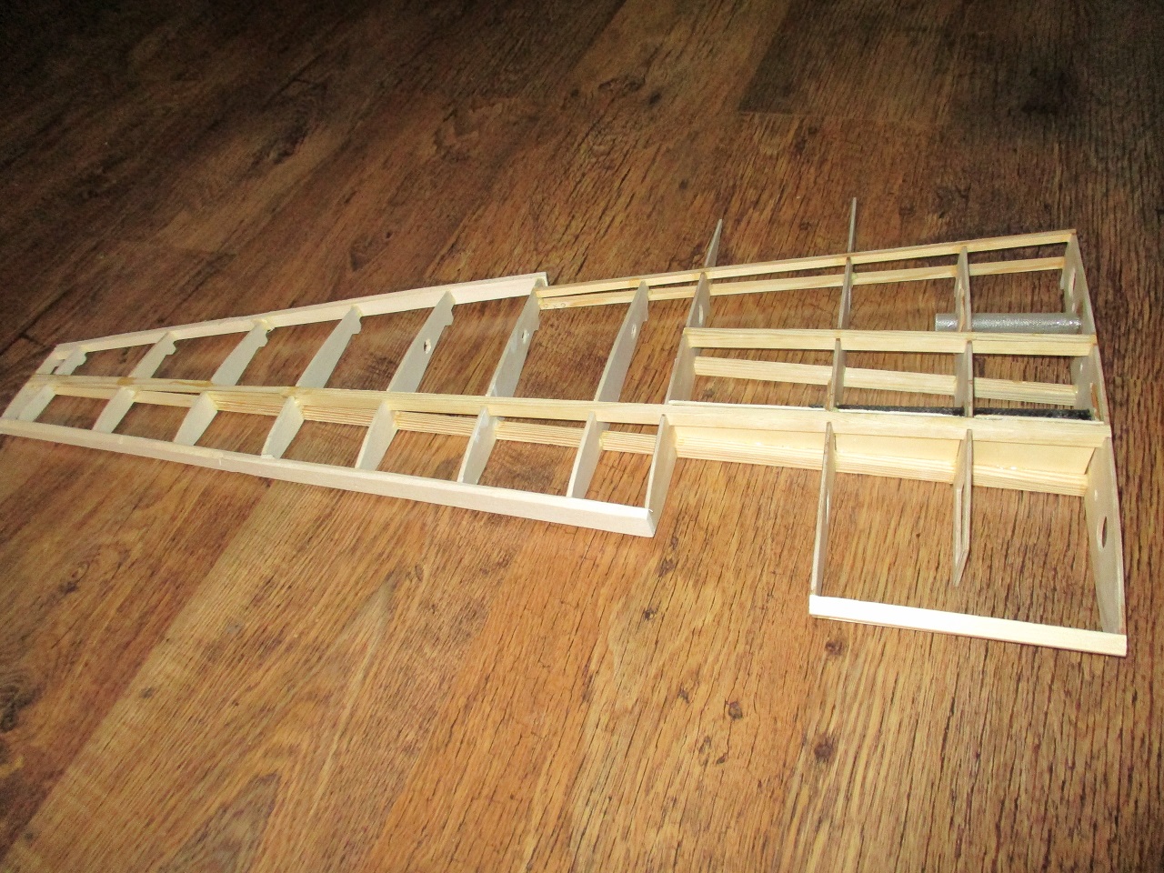

Żebra - sklejka 3 mm - wycięte, i fragment skrzydła też...
Cięcie xps'a dalekie od ideału, ale pod poszyciem nie będzie widać. Z ciekawości wrzuciłem na wagę: wycinanka xps - 46 g a z wręgami... 110 g.
No i na luźno złożone:
11.jpg [ 396.71 KiB | Przeglądane 28262 razy ]
12.jpg [ 318.82 KiB | Przeglądane 28262 razy ]

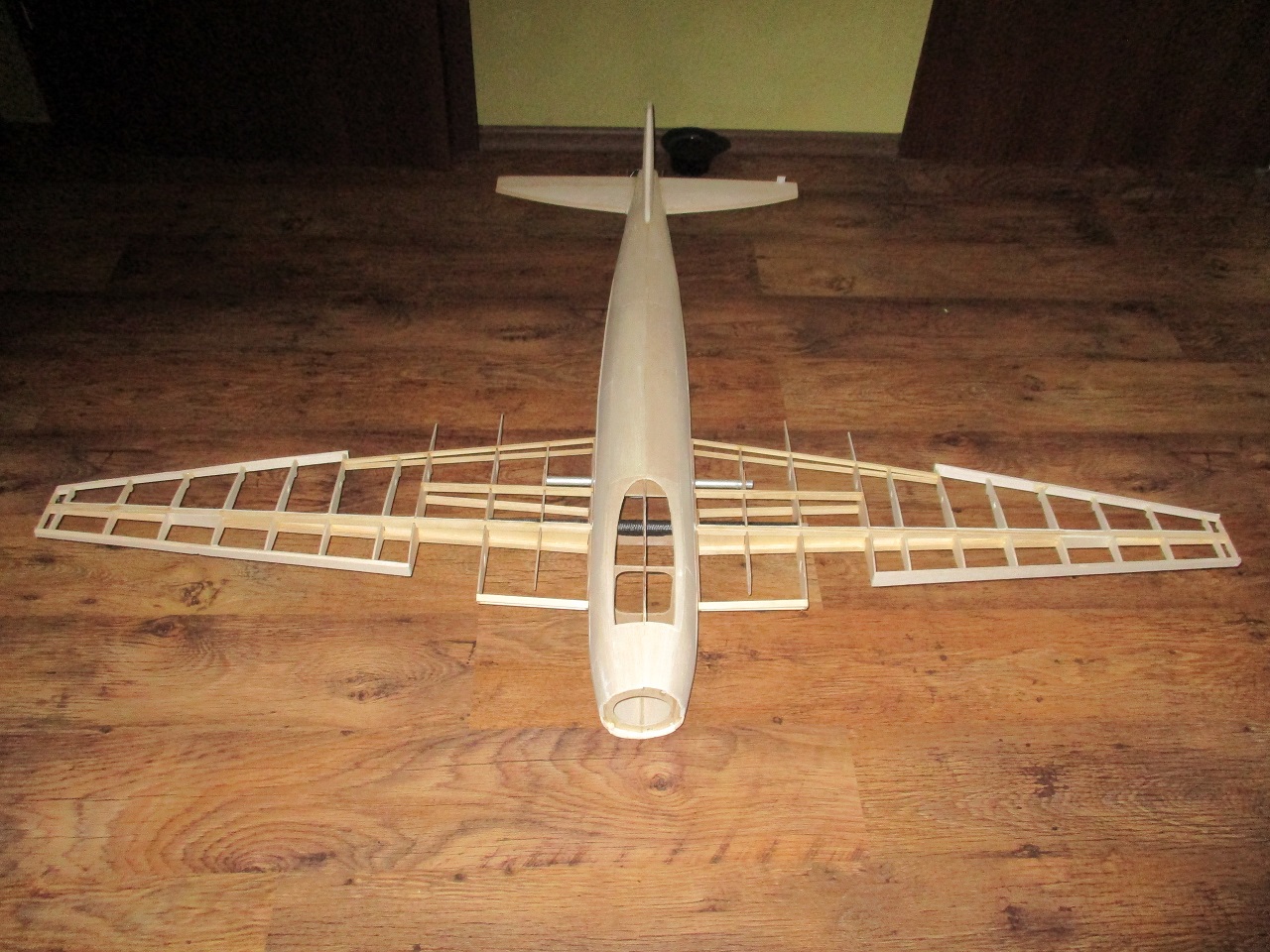

Później sobie podziubałem przy skrzydłach, i wygląda to jak poniżej:
14.jpg [ 319.8 KiB | Przeglądane 28236 razy ]
i na tle takiego jednego brzydala
15.jpg [ 235.16 KiB | Przeglądane 28236 razy ]
To co trzymam w łapach waży 700 gramów.

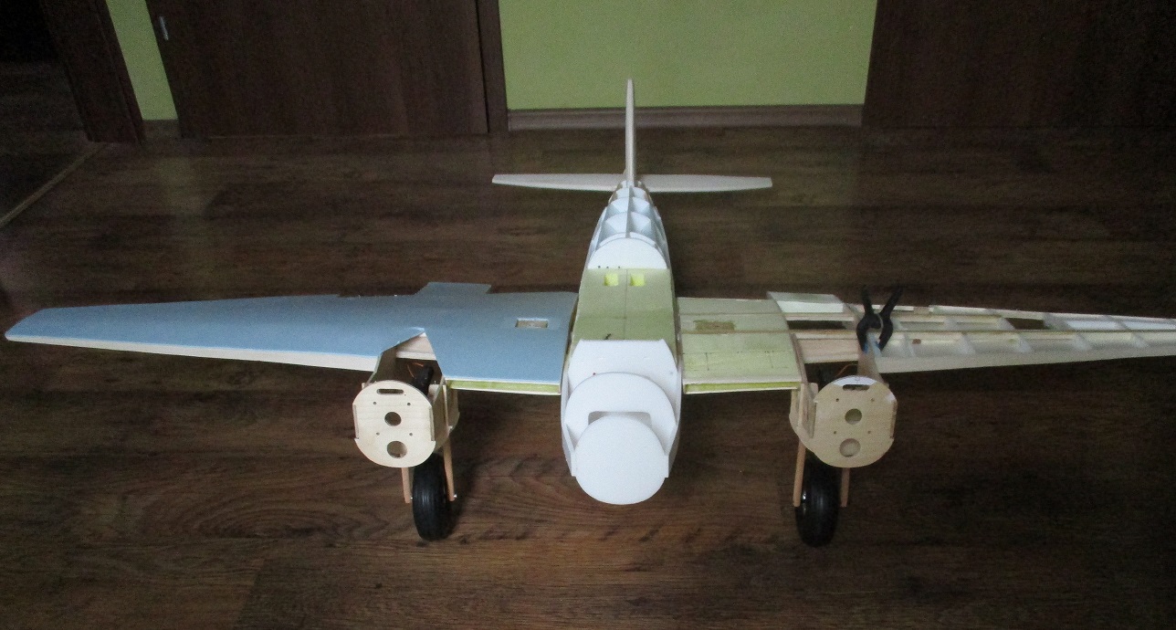

Kolejne prace przy modelu:

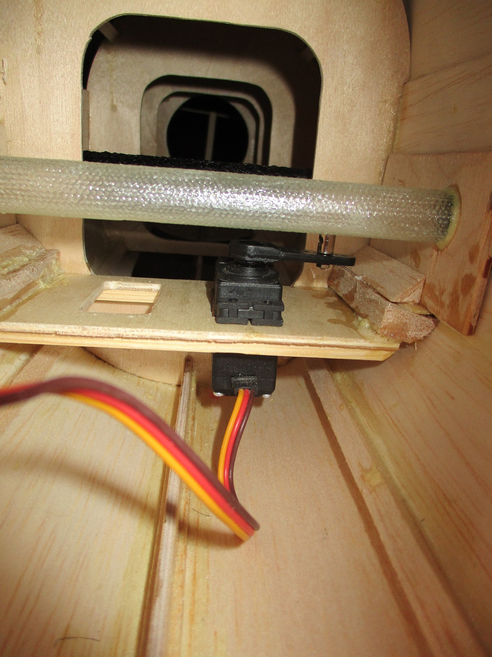

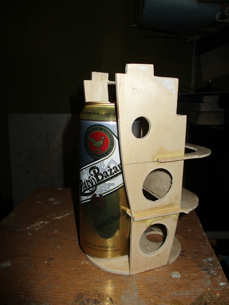

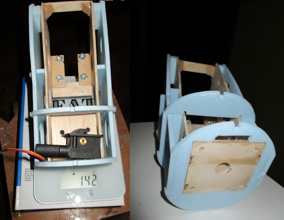

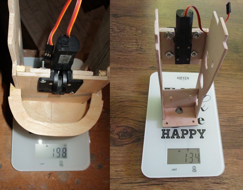

- gondola silnikowa: wręga do której będzie mocowany silnik i boki gondoli to sklejka 4mm, pozostałe są ze sklejki 3mm.
16.jpg [ 107.1 KiB | Przeglądane 28059 razy ]
17.jpg [ 124.89 KiB | Przeglądane 28059 razy ]
Po sklejeniu w całość stwierdziłem, że to będzie dobry schowek na...
18.jpg [ 223.97 KiB | Przeglądane 28059 razy ]
Dojdzie jeszcze "podłoga" do zamocowania pakietu.
Wg planów zasilanie umiejscowione jest w przedniej części kadłuba. Ja chcę to przenieść właśnie do gondol. Przymierzałem 4S 3300 i wchodzi bez większych problemów. Regulatory chcę dać...
No właśnie, dla regulatorów szykowałem miejsce gdzie pierwotnie są chłodnice. Nawet dziurę wypaliłem
20.jpg [ 111.36 KiB | Przeglądane 28059 razy ]
i miejsce do zrobienia klapki zaznaczyłem
21.jpg [ 142.97 KiB | Przeglądane 28059 razy ]
ale doszedłem do wniosku, że regulator też zmieści się w gondoli.
Czas przyszedł na zrobienie kieszeni na bagnet i ich wklejenie w kadłub i skrzydła. Nie obyło się bez drobnych kłopotów, ale daliśmy radę.
19.jpg [ 152.86 KiB | Przeglądane 28059 razy ]
No i nie wytrzymałem...
Jeszcze taki "ochlapus", podwozie tymczasowe, ale stoi :)
22.jpg [ 281.17 KiB | Przeglądane 28059 razy ]
23.jpg [ 298.4 KiB | Przeglądane 28059 razy ]

 Tytuł: Re: DH 98 Mosquito FB Mk VI czyli "Z motyką na słońce..."
PostNapisane: niedziela, 16 kwietnia 2017, 20:10
JerzyR napisał(a):
...Wg planów zasilanie umiejscowione jest w przedniej części kadłuba. Ja chcę to przenieść właśnie do gondol. Przymierzałem 4S 3300 i wchodzi bez większych problemów...
Wydaje się że najbardziej optymalnym rozwiązaniem jest skupienie największej masy w środku ciężkości modelu, a nie rozkładanie jej po powierzchni skrzydła. Do tego niby dwa takie same pakiety, nigdy nie są identyczne, więc wpływają na parametry silników, zazwyczaj powodując różną moc na każdym z nich. To tylko takie moje przemyślenie, nich się wypowie ktoś bardziej obeznany w temacie wielosilnikowych modeli. Jakie korzyści da założone przez Ciebie rozwiązanie, oprócz krótszych kabli zasilających.
PostNapisane: niedziela, 16 kwietnia 2017, 20:31
Szybciej padnie ten pakiet który zasila również elektronikę.
Też bym włożył, nawet jeśli dwa pakiety, to w kadłub. Pakiet w gondoli to dodatkowa siła/ciężar odrywająca skrzydło przy ewentualnym zahaczeniu końcówką skrzydła o ziemię.
PostNapisane: niedziela, 16 kwietnia 2017, 21:10
Nawet nie o to chodzi, też miałem podobny pomysł przy moim OV-10 Bronco
Siły działające na model w locie są zdecydowanie większe, i moment potrzebny do obrotu samolotu w okol osi podłużnej jest znacząco większy.
PostNapisane: niedziela, 16 kwietnia 2017, 23:11
Posty: 203
Dzięki Panowie za wpisy, bo brak komentarzy to chyba najgorszy komentarz :oops:
Faktem jest, że nie mam doświadczenia w modelach wielosilnikowych i robię to podpatrując innych, u których to lata...
Ale, oczywiście wszelkie sugestie mile widziane, by mnie zielonego (nie mylić z TYM zielonym) naprowadzić na właściwe tory.
Jakie korzyści [...] oprócz krótszych kabli zasilających.
Taki był zamiar... Skrócić co się da, tym bardziej, że te 900 gramów ( 2 x ~4000 mAh) leżących w konstrukcji opartej na "5 kawałkach" depronu...
24.jpg [ 25.22 KiB | Przeglądane 23651 razy ]
Jeżeli przyjąć lokalizację pakietów jak w planach to raczej niepotrzebne mi są tak pancerne gondole.
Muszę odszukać szare komórki i pokombinować...
Jak przydzwonię w ziemię (a przydzwonię) to i tak nic nie pomoże. Skrzydła wiszą na rurze fi 20 (w planach 25 mm).
Ech... zepsuliście mi Święta :lol:
Jerzy

A nie wystarczy jeden 4 Ah? To 400 - 500 g mniej.
PostNapisane: poniedziałek, 17 kwietnia 2017, 00:11
Posty: 203
Jeżeli starczy do wyważenia... to może być jeden tylko że, wystartować i zaraz lądować bo "paliwa" brakło (przyjmując optymistyczny wariant, że ilości startów >1).
Spróbuję wyciąć "mordę" z xps w kształcie ||_|| i okleić to fragmentami wręg. Klejąc do istniejącego już kadłuba można by to "zakołkować" w 4 miejscach rurką węglową. Dwa kawałki pod pakiety i w połowie wysokości po prawej i lewej. Wagi dużo nie przybędzie a powinno trzymać.

Nic to, w przerwie pomiędzy pracą "w pracy" i pracą przy domu i w ogrodzie, w ślimaczym tempie...
wklejone wypełnienia w przedniej części kadłuba. Zrobiło się dość "pancerne" i sztywno, więc pakiety trafią na swoje miejsce.
25.jpg [ 157.5 KiB | Przeglądane 23455 razy ]
A skoro pakiety zostają w kadłubie to zrobiłem nowe gondole. Zysk na wadze ok 100 g.
26.jpg [ 242.16 KiB | Przeglądane 23455 razy ]
27.jpg [ 176.87 KiB | Przeglądane 23455 razy ]
I na "koniec" zacząłem oklejać kadłub.
29.jpg [ 165.14 KiB | Przeglądane 23455 razy ]
Pokusiłem się też na policzenie ileż to może ważyć. Szacunkowo z tym całym bałaganem który już posiadam lub planuję zamontować wyszło ok. 4300 g.
Optymista...

Witam.
Od ostatniego mojego wpisu minęło 6 m-cy i wakacje też minęły... Po takim czasie powinno być już po wszystkim. Niestety nie jest...
Trzeba wracać do pracy. A jak już wróciłem to stwierdziłem, że projekt zdążył mi zdrewnieć...
Co niektórzy mogą mieć déjà vu, ale poniżej jak pryska marzenie o modelu dużym i lekkim:
ręczne CNC:
1.jpg [ 322.2 KiB | Przeglądane 23220 razy ]
początki
3.jpg [ 354.76 KiB | Przeglądane 23220 razy ]
4.jpg [ 375.67 KiB | Przeglądane 23220 razy ]
5.jpg [ 426.46 KiB | Przeglądane 23220 razy ]
statecznik poziomy od środka
6.jpg [ 165.12 KiB | Przeglądane 23220 razy ]
i oklejony
7.jpg [ 365.79 KiB | Przeglądane 23220 razy ]
i przymiarka
9.jpg [ 457.28 KiB | Przeglądane 23220 razy ]
dalsze oklejanie kadłuba
10.jpg [ 426.82 KiB | Przeglądane 23220 razy ]
11.jpg [ 345.41 KiB | Przeglądane 23220 razy ]
Statecznik pionowy wykonany od nowa a SK i SW pozostały z poprzedniego klejenia
13.jpg [ 370.26 KiB | Przeglądane 23220 razy ]
Załoga nie może się doczekać...
piloty.jpg [ 357.91 KiB | Przeglądane 23220 razy ]
cdn...

Mały up.
Wklejone kieszenie na bagnety i półka na serwa
12.jpg [ 376.34 KiB | Przeglądane 23092 razy ]
12A.jpg [ 394.34 KiB | Przeglądane 23092 razy ]
się okazało, że półka na serwa jest za wysoko
(serwa będą do "góry nogami" więc z tej perspektywy trzeba ją było obniżyć).
Poprawka
12B.jpg [ 413.69 KiB | Przeglądane 23092 razy ]
Początek zabawy ze skrzydłami
16.jpg [ 430.6 KiB | Przeglądane 23092 razy ]
17.jpg [ 521.49 KiB | Przeglądane 23092 razy ]
18.jpg [ 458.25 KiB | Przeglądane 23092 razy ]
Nie wiem, czy to był dobry pomysł, ale wkleiłem...
14.jpg [ 354.72 KiB | Przeglądane 23092 razy ]
Drewno do kominka
19.jpg [ 432.7 KiB | Przeglądane 23092 razy ]
cdn...

Fajny model, fajne wykonanie tylko... czy skrzydła mają zwichrzenie geometryczne? Względnie aerodynamicze? Albo takie i takie? Bo jeśli nie, może być kiepsko. Nie chcę być złym prorokiem, ale Moskit potrafi być wredny i nawet w lekkim zakręcie, np. tuż po starcie lubi dać nura na skrzydło. Mała cięciwa na końcówce. Zwichrzenie jest obowiązkowe, jeśli chcesz się cieszyć modelem. Liczne przykłady fatalnego zachowania można znaleźć na Youtube. Wystarczy wpisać mosquito rc crash. Pomyśl nad tym, albo zapytaj jeszcze kogoś, mądrzejszego, bo może się mylę...
PostNapisane: niedziela, 8 października 2017, 14:35
Panie skippi66 a powitalnia?
PostNapisane: niedziela, 8 października 2017, 15:11
Posty: 203
Witam.
Skrzydła mają zwichrzenie, jak dla laika (znaczy dla mnie) to geometryczne.
Pod każdym żebrem jest "Jig Tabs" ustalający położenie
Jig_Tabs.png [ 44.28 KiB | Przeglądane 22926 razy ]
i oklejanie skrzydła zaczynamy od górnej powierzchni
oklejanie.png [ 158.13 KiB | Przeglądane 22926 razy ]
zdjęcie z oryginalnej instrukcji
A moje prace znowu zwolniły :(
Jak na razie oklejona góra skrzydeł
21.jpg [ 421.71 KiB | Przeglądane 22926 razy ]
