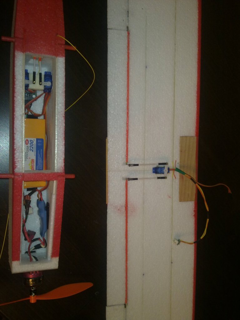

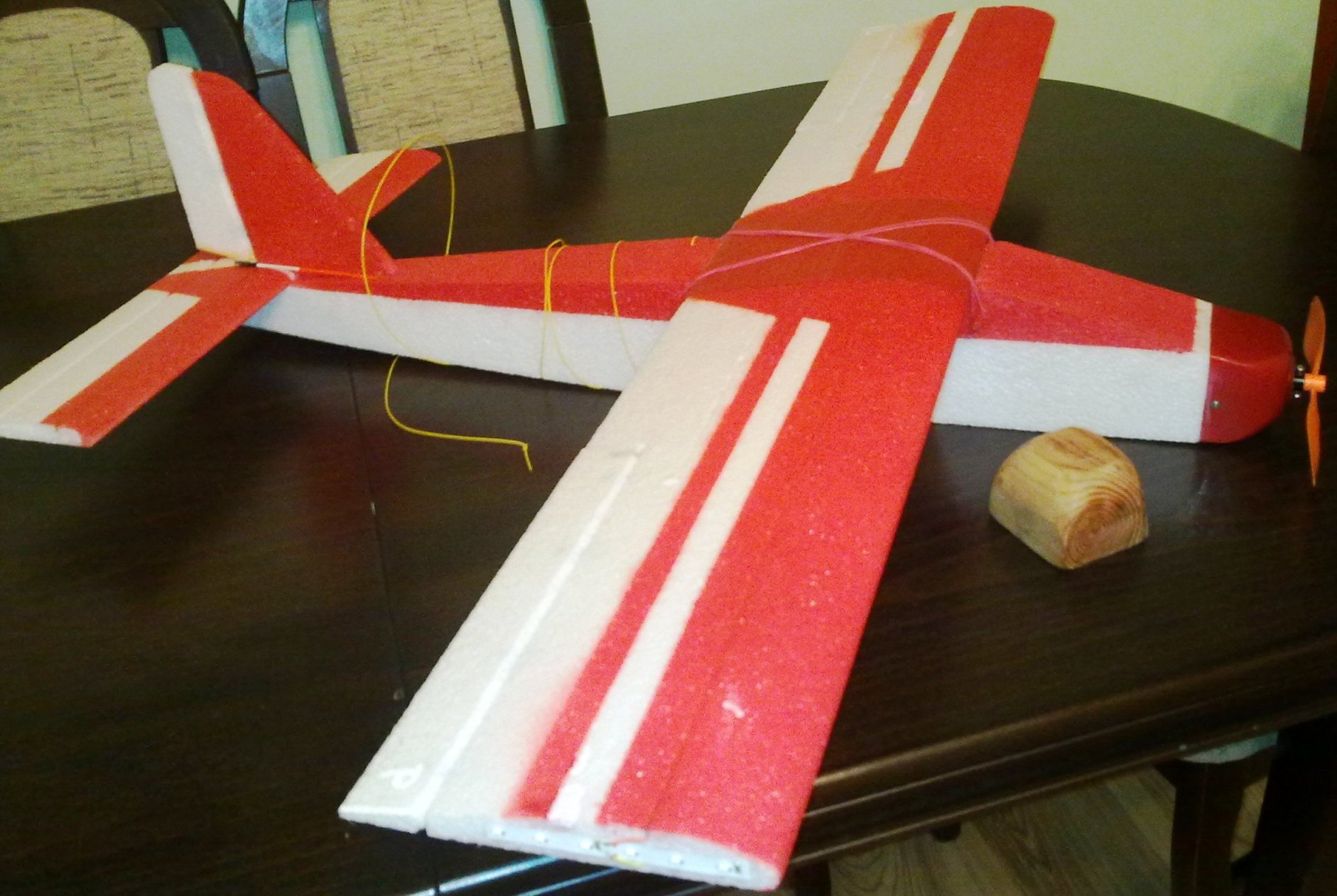

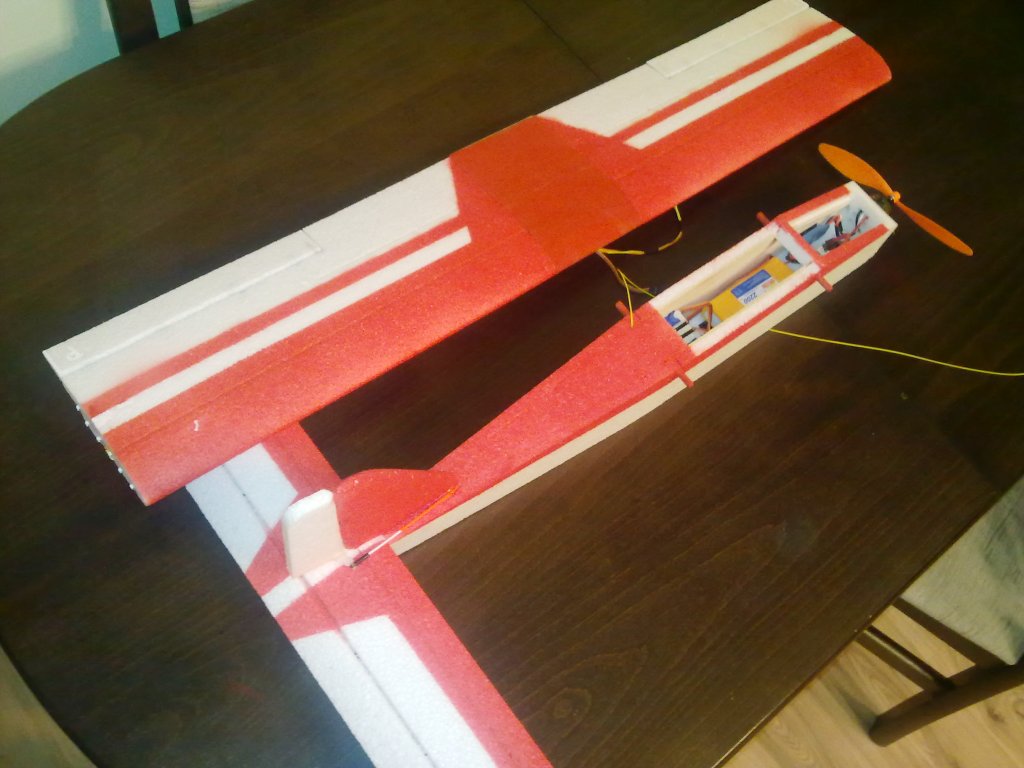

W związku z mało lotna pogodą, oraz kłopotem w podjęciu decyzji odnośnie owiewki silnika, chciałem przedstawić wam moje raczkujące dokonania warsztatowe.
Jest to drugi wykonany przeze mnie model - pierwszy z wycinanki z epp. Jego poprzednik to depronowy Raven z planów aeroplaza.nl - niestety zbyt wymagający jak na początek i szybko, pomimo starannego wykonania skończył strasząc krety.
Model ten przedstawiam w nadziei, że podpowiecie mi w kwestii owiewki silnika, bo jakoś nie mam koncepcji. Proszę też o wszelkie komentarze dotyczące konstrukcji ew doświadczeń z tym modelem.
Na skrzydle widać brak doświadczenia w malowaniu epp - nic nie chce się dobrze do tego dziadostwa kleić, oraz błąd w oklejaniu fornirem. Całość kleiłem za pomocą kleju polimerowego, poza zawiasami dyskietkowymi (CA rzadki). Klej polimerowy mocno zwilżył fornir, po odparowaniu rozpuszczalnika wypaczył nieco skrzydło. Nie pomogła persfazja żelazkowa i za pomocą profesjonalnej suszarki do włosów, niestety skrzydło jest odkształcone pod fornirem. Na szczęście mocna guma załatwia sprawę i profil robi się tylko odrobinę krótszy, za to dobrze dolega do kadłuba.

Pierwsza szybka uwaga: jak cokolwiek czymkolwiek oklejasz - oklejaj równocześnie i symetrycznie, tzn. jeśli dałeś wzmocnienie na górną płaszczyznę płata MUSISZ dać również od dołu.
 Tytuł: Re: Falcon morlock family
PostNapisane: poniedziałek, 27 stycznia 2014, 22:17
I koniecznie zadbaj o przewietrzenie kadłuba, regulator potrafi być ciepły, a po co ma się bidula ugotować.
PostNapisane: poniedziałek, 27 stycznia 2014, 22:31
W oryginalnym opisie był użyty UHU Por do przyklejenia forniru, więc na sucho pewnie by się udało, ja jakoś nie mam zaufania do butapremu, który nie penetruje EPP i użyłem polimeru. We wrędze silnikowej jest półokrągłe wcięcie w dolnej części do wietrzenia regulatora - powierzchnia około 1 cm^2, pod statecznikiem poziomym, wycięcie na wyprowadzenie bowdenu z nieco mniejszą powierzchnią, czy to wystarczy?
Edit:
Ciekawym materiałem na cięgło-dźwignię lotek okazała się rurka mosiężna fi 2mm - jest dostępna w dobrym markecie, wystarczająco sztywna i lekka, do tego pewnie nie wytrze się szybko na salowych osiach snapów. Acha no i prawie pasuje do rurki z bowdena w każdym razie ma te 0,2 mm luzu.
PostNapisane: poniedziałek, 27 stycznia 2014, 23:05
Wylot musi byc wiekciejszy niz wlot ;)
Tasme do przyklejania do EPP uzywamy te zbrojona - inne nie daja rady - ewentualnie smarujemy EPP uhu por'em albo pryskamy jakims soudalem 77 czy jak mu tam (dowolny kontaktowy aby bezbarwny ) i przyklejamy tasme .
My tu bawilismy sie z szablonami nawet niespecjalnie klejonymi - wazne aby psikac szprejem "z ponad szablonu" a nie "w/pod szablon" - wtedy mozna proste linie osiagnac bez problemu ;)
Mozesz tez sprobowac tasme izolacyjna "dobrej marki" - 3M kiedys mi calkiem ladnie trzymal .

Zatem wykonam dodatkowy, ciśnie się na usta nowy, otwór w spodniej części kadłuba. Tyko wtedy to będzie falcon a a nie falcon. Z silver tape to fajny pomysł na bank wykorzystam, ale myślę też o wyeliminowaniu sprayu w puszce, te dziadostwa pryskają po całym warsztacie, tylko nie na malowany model. Posiadam pistolet tzw zaprawkowy z dyszą typu iglica plus otwór - regulowana, powinien zastąpić aerograf. Ciekawe, czy rozpuszczalnik z szybko schnącego samochodowego lakieru "akrylowego" nie zeżre epp. Taki lakier można dobrać w każdym szanującym się mieście powiatowym w niewielich ilościach i niskiej cenie.
P.S.
Co z tą owiewką, kanciastość tego modelu troszkę mnie irytuje, nawet kabiny pilota nie malowałem, bo nie ma gdzie, powiedzmy że to będzie dron.

Większość zwraca uwagę na wagę i cenę - rurka mosiężna się nie broni :)

EPP można chyba wszystkim malować, mało co go żre.

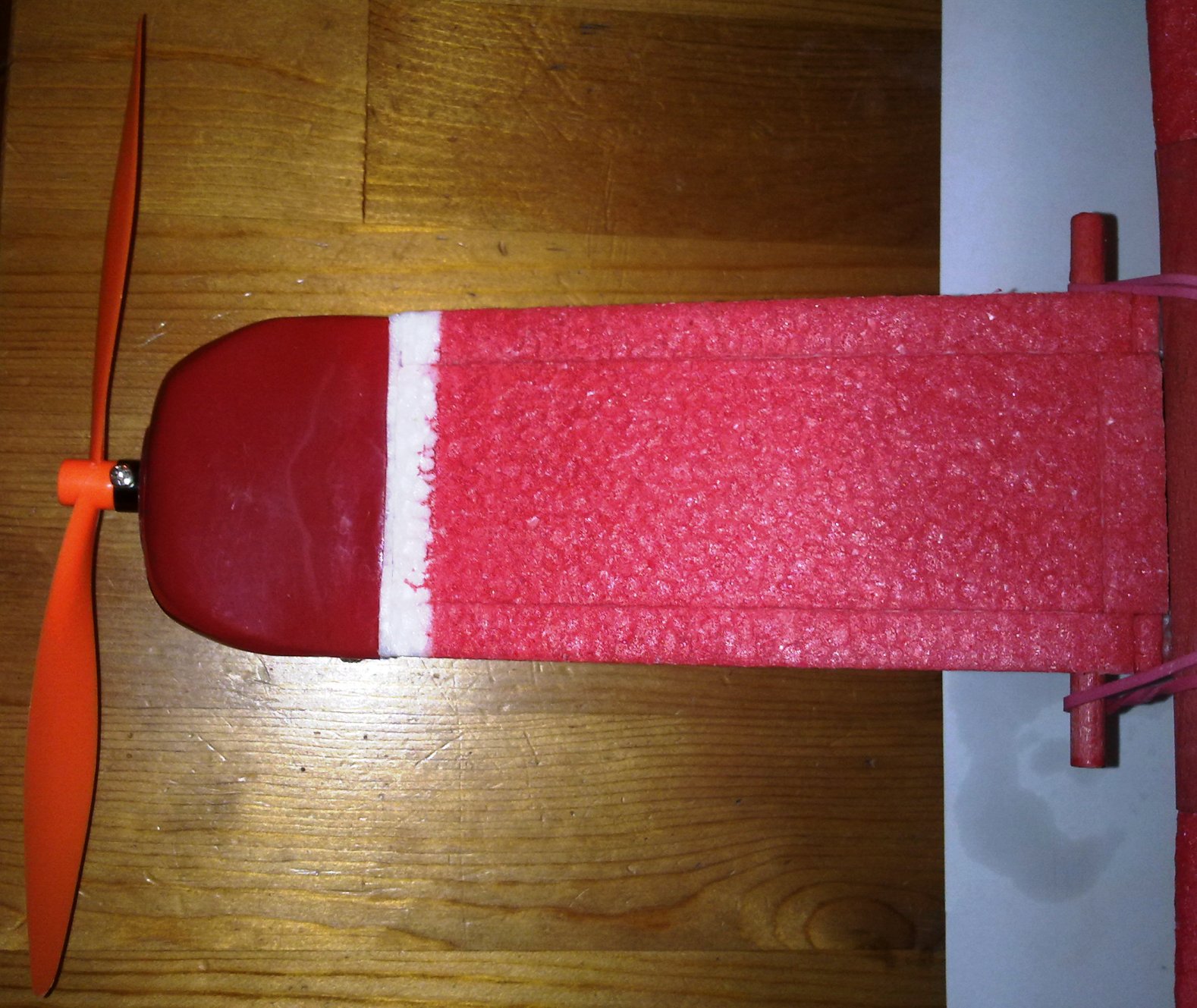

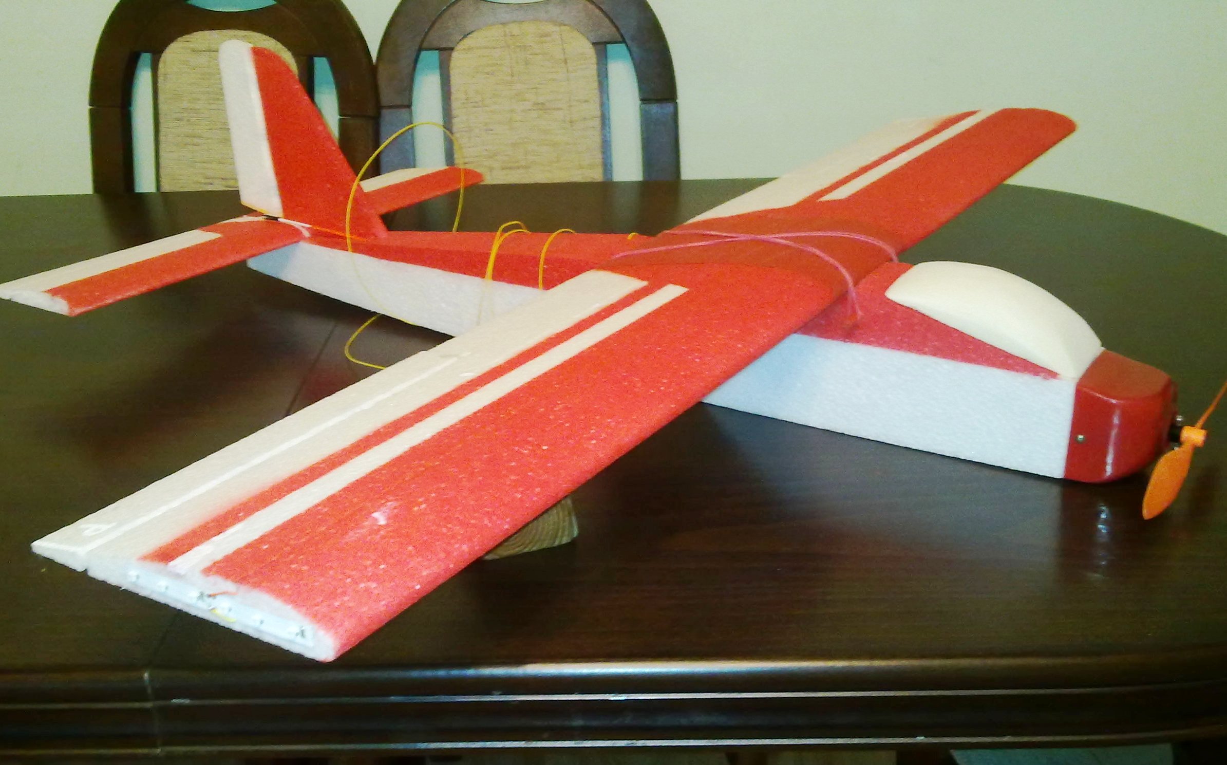

Model dorobił się maski silnika - błędnie może nazywanej przeze mnie owiewką, ponieważ laminowanie żywicą poliestrową na kopycie ze styroduru wyszło mi marnie(- żywica rozpuściła zabezpieczenie z kleju polimerowego), wykonałem kopyto drewniane i obkurczyłem butelkę pet. Malowanie sprayem duplicolor - tym samym co kadłub i skrzydło od wewnątrz PET'a. Niestety na próby zmarnowałem przeźroczyste butelki i została tylko lekko niebieska stąd inny odcień.
Na pierwszym zdjęciu próba symulacji oszklenia kabiny, tak, żeby to coś wyglądało jak samolot :). I tu pytanie do szanownego grona, czy bardzo będzie to zgrubienie przeszkadzać w locie?
P.S.
Sprawdzałem, też wagę rurek mosiężnych - metr takiej rury waży 18,2 grama - zużyłem około 0,5m, dla porównania metr bowdena to 11,8 grama, dodatkowe serwo wiadomo ile waży.
Acha maska zamontowana na wkręty stalowe 2 mm wkręcone w plastykowe wkładki.

Przy tak małym modeliku będącym w zasadzie trenerkiem (czyli - nie latającym wyczynowo) kształt kabinki nie ma najmniejszego znaczenia. Zresztą - reszta kadłuba też jest mało aerodynamicznam, więc tym bardziej nie warto myśleć o wpływie kształtu kabiny.
Osobiście traktowałbym ten modelik jako platformę do ćwiczeń odruchów, sprawdzania różnych myków, ćwiczenia sposobów wykończeń - i właśnie Twoje próby z PETem najlepiej o tym świadczą ;)

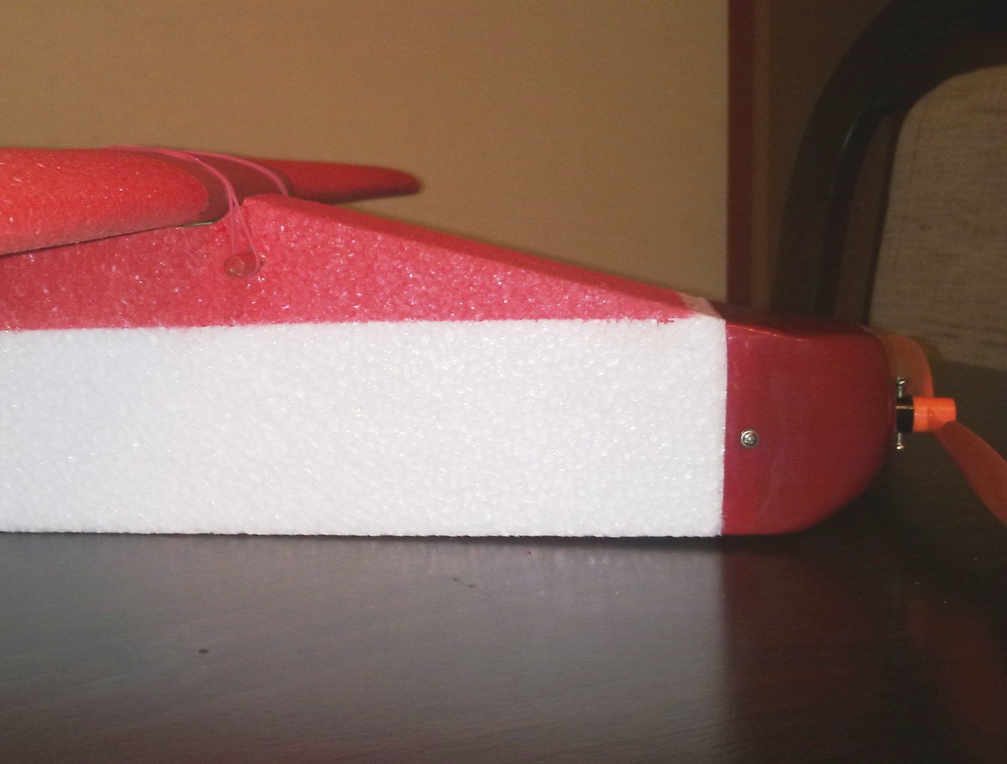

Wygląda, że silnik jes ustawiony na 0/0 czyli bez skłonu i wykłonu. Tak robiłeś czy po prostu perspektywa zdjęcia zaburzyła widok?
PostNapisane: niedziela, 2 lutego 2014, 20:18
Nie jest na zero, ale niestety jest na oko - wykłon 2 może 3 stopnie, skłon połowę mniej względem cięciwy płata na zdjęciu skłon widać względem stołu. Czy wystarczy?

Roman, skłon jest w dół, wykłon w bok, więc zdjęcie pokazuje wykłon.

Chodziło mi o te poprzednie zdjęcia - to ostatnie z białą kartką, którą położyłem prostopadle do osi kadłuba to oczywiście wykłon. Pierwszy model zbudowałem kilka lat temu, to miałem okazję naczytać się interneta o skłonach wykłonach i innych ćwiczeniach modelarskich - np wypadach na lotnisko ze śniadaniem dnia następnego.
A tak na poważnie to tata uczył mnie, żeby robić tak coby robota miała ręce i nogi. Teraz młodzi nie są tacy cierpliwi tną laserami, kupują ARF etc. Poza tym samo budowanie daje mi to czego oczekuje od modelarstwa - oderwanie od myślenia o problemach codzienności.
Na ostatnim zdjęciu zauważyłem pewna nie symetrię w masce i już mnie to :? .
Wcale nie będzie przeszkadzało jeśli nie zmieni wyważenia.
ED: taką kabinkę sobie zrób, a uzyskasz efekt "giganta" :D
Kab.JPG [ 55.5 KiB | Przeglądane 16648 razy ]
Do tego odpowiednio małe znaki przynależności i nie opędzisz się od zainteresowania. :shock:
